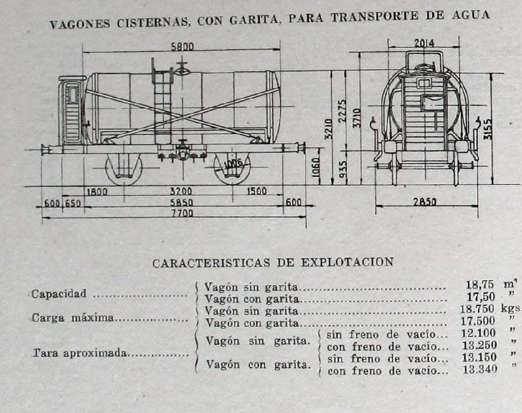

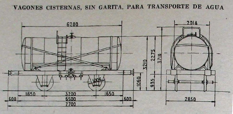

[Estoy buscando las características generales de la Cisterna tipo RHV, concretamente la carga máxima(TM) , peso por eje, longitud entre topes, volumen útil en metros cúbicos, velocidad y tipo de freno. seria alguno de vosotros tan amable de facilitarme estos datos o indicarme donde los puedo conseguir?. En concreto es la cisterna RHV 304816 ST .Gracias.

Creo que te refieres a la cisternas unificadas...
Si es así a ver si te sirve esto...
