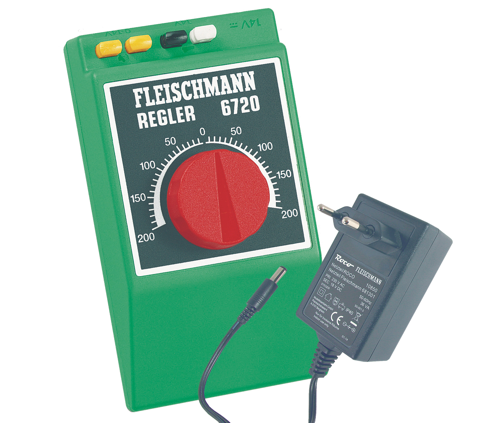

Hola, buenos días a todos.
Soy nuevo en el foro y estoy desempolvando material de la maqueta de mi padre, casi todo Fleischmann y Roco.
Entre este material hay dos transformadores- reguladores Fleischmann 6720, pero no consigo que funcionen.
Alguno conocéis por la zona de Valencia alguien que repare este tipo de aparatos o por lo menos me pueda indicar cual puede ser el fallo.
Gracias de antemano y un saludo.

Buenas tardes
Si tienes un tester o polímetro, mide que el trasformador que conectas a la red, te da salida de 14v.
midiendo en la clavija que enchufas al regulador, en el agujero central y el cuerpo de la misma...
tienes que medir en la escala de continua y si tiene salida, mide en cada una de las bornas del regulador
por pareja, las amarillas y la blanca y negra. En una tendrás 14v fijos para luces y en la otra variable
con el mando de 0 a 14v.
Yo tengo uno igual y funcionan muy bien. Te dejo foto
Saludos, Lugen

Eso son dos cosas, por un lado una fuente conmutada que da creo que 14VCC, y que es posible que sea lo averiado, y por otro un regulador que por el símbolo que veo a la derecha de 14V es un regulador PWM, por ancho de pulso. Es la mejor manera de regular un motor de CC, pero dicen que no le va muy bien a los decoders.
Por otra parte al ser CC la salida de la fuente conmutada, la salida para luces y accesorios tambien es CC. Muy bien si es alumbrado de LED, pero no tan bien para mover desvios, que en CC tienen dos problemas, por un lado se magnetizan y por otro si tienen fin de carrera la chispa de CC es perjudicial, aunque es posible que el mando por dentro tenga unos condensadores para reducir el efecto.
Si se ha averiado la fuente conmutada, se encuentran a buen precio y potentes. Si se ha averiado el regulador, todo se puede arreglar, pero yo uso unos de 5A ya montados que salen por menos de 10€, aunque hay que hacer la inversión mediante su conmutador, como en los mandos modernos del grupo Hornby
Es decir lo primero sería probar la fuente. Quizás con una bombilla de coche. de las de posición o intermitente, no de las gordas. Un poco a las bravas metiendo la salida de la fuente conmutada a una via de prueba, pero con 14V si está bien la locomotora saldrá a toda velocidad.
