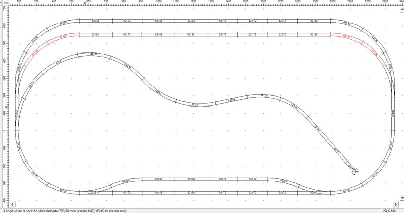

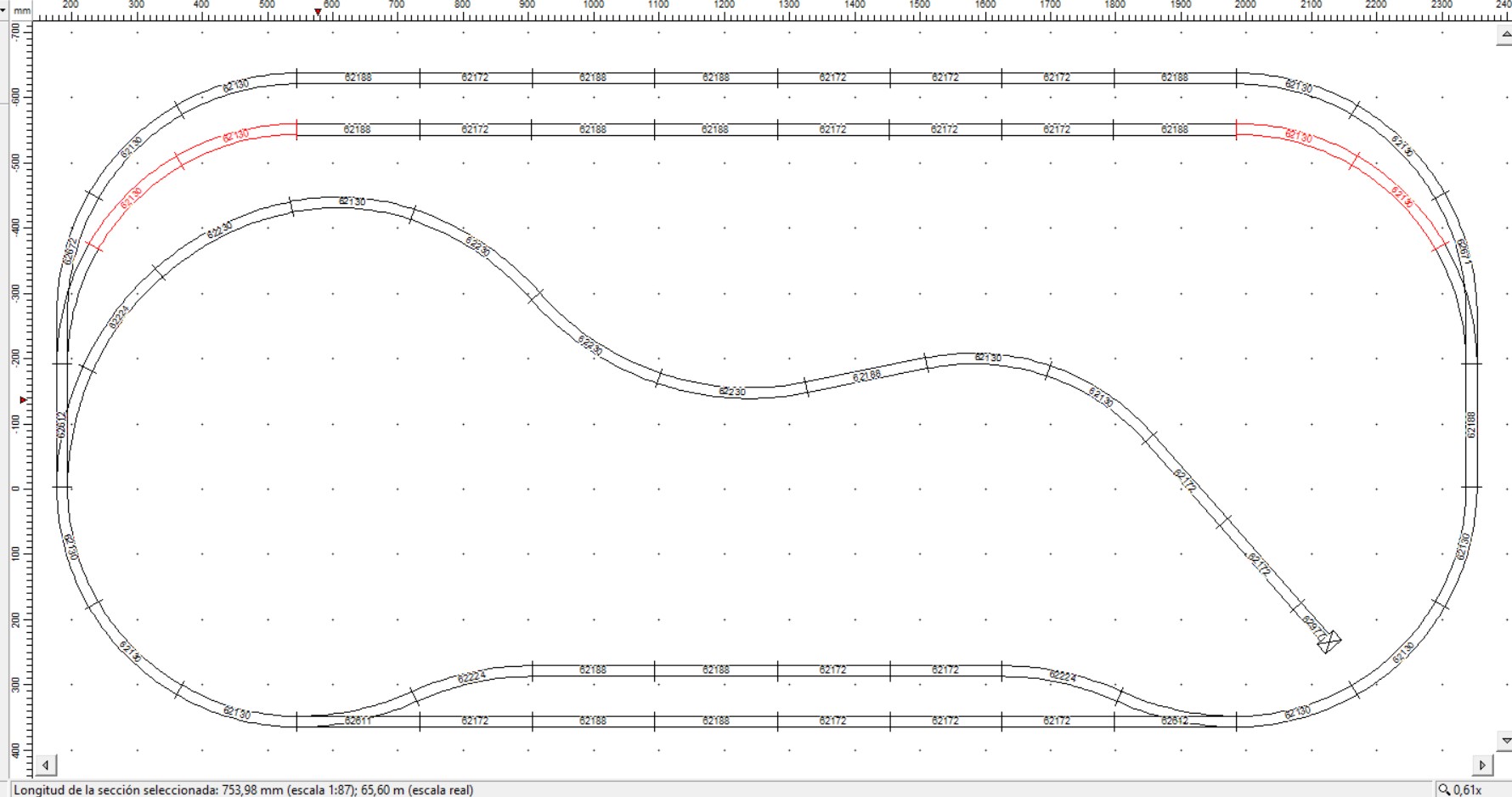

Muy buenas , vamos a ver , iba yo todo contento con mi diseño de maqueta en el Scrarm, cuando o mi sorpresa que no coincide ni por asomo con lo que sale al montarla, Me explico las curvas resaltadas en rojo 62130, 360 mmm, 30º de radio, al colocarlas se abren más de lo que aparece en el diseño, es más entre la vía ,en el tramo recto, superior e inferior debería de haber 60 mm, pues ni de coña , no sé si llega a tres. Por eso a ver si alguien que haya montado algo parecido con vías trix sabe que puede pasar, en el programa esta elegido las vias trix H0 - C que son las que estoy usando.

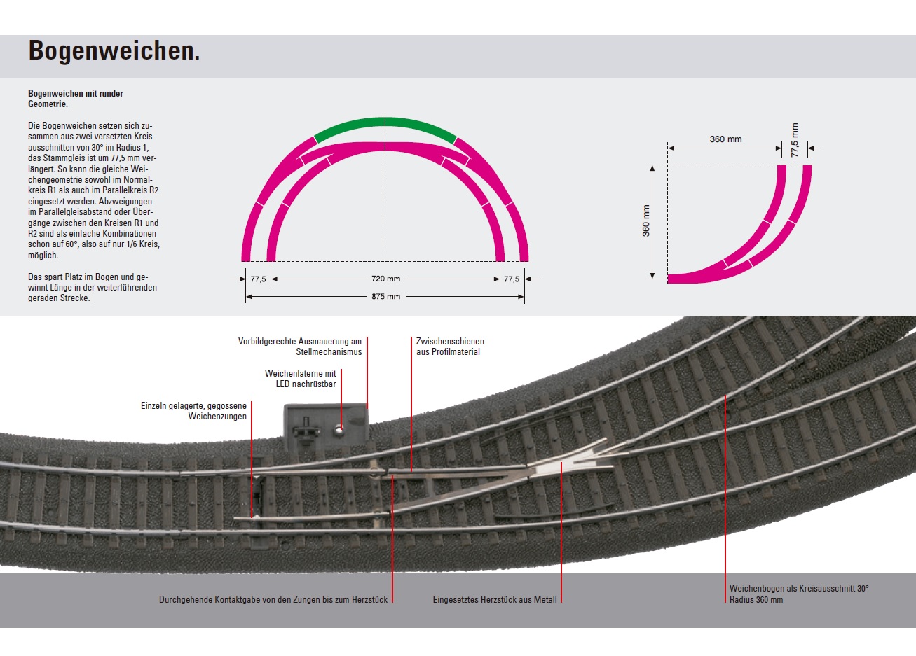

Te pongo una hoja de la geometría de la vía Marklin C, que es la misma que la Trix C pero con los pucos en el centro. Según ella, con la aguja y las vías que tu has puesto, el entre-eje es de 77.5 mm.

Efectivamente, la numeración de las vías Märklin-C y Trix-C se corresponden en las tres últimas cifras, de hecho parece que la base de plástico es la misma. Yo tengo montadas las Märklin y desde luego coinciden la realidad y el plano hecho con Scarm.
¿No será que has montado el desvío curvo 772 en vez del 672? Entonces la distancia entre centros sería 64,3 mm y entre los bordes del balasto menos de 3 cm. Al tener el 772 un radio mayor ocupa mayor superficie el diseño.

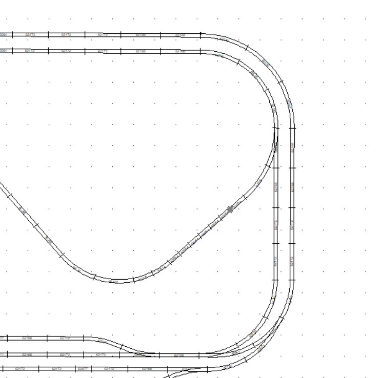

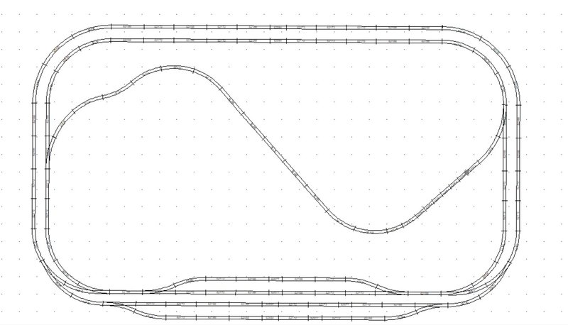

Buenas , nuevo diseño por que he decidido cambiar a un tablero mas grande que ya tenia, la cuestión es que quería hacer una zona que uniera la parte derecha con la izquierda de la maqueta y elevarla en el centro, pero después de horas de intentar encontrar un diseño que coincidiera , solo he conseguido esto y no coincide por 1mm, ¿en la realidad puede ser problemático para la circulación ? ¿Alguna idea si es posible? Gracias

Ahora has hecho un bucle y hay contracurvas. Yo usaría via flexible con curvatura mas continua y eliminaría el bucle entrando por el lado correcto., por ejemplo a la cuarta vía de la estación, o mejor todavia haciendo una estación terminal para carga en la parte interior superior. Te permite maniobrar con composiciones cortitas. Pero algo es algo. Mejor vias rectas y menos curvas. Aparte de que en 2C eso del R1... te puede dar alguna incompatibilidad.
