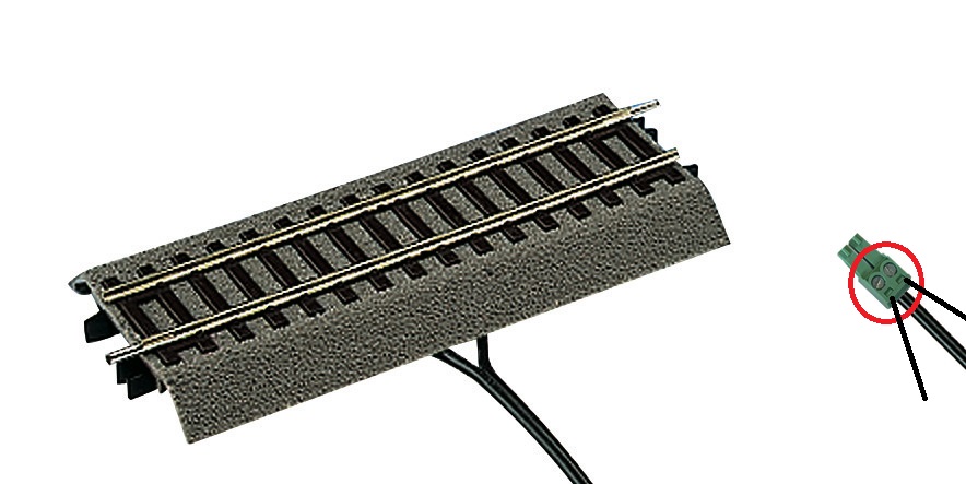

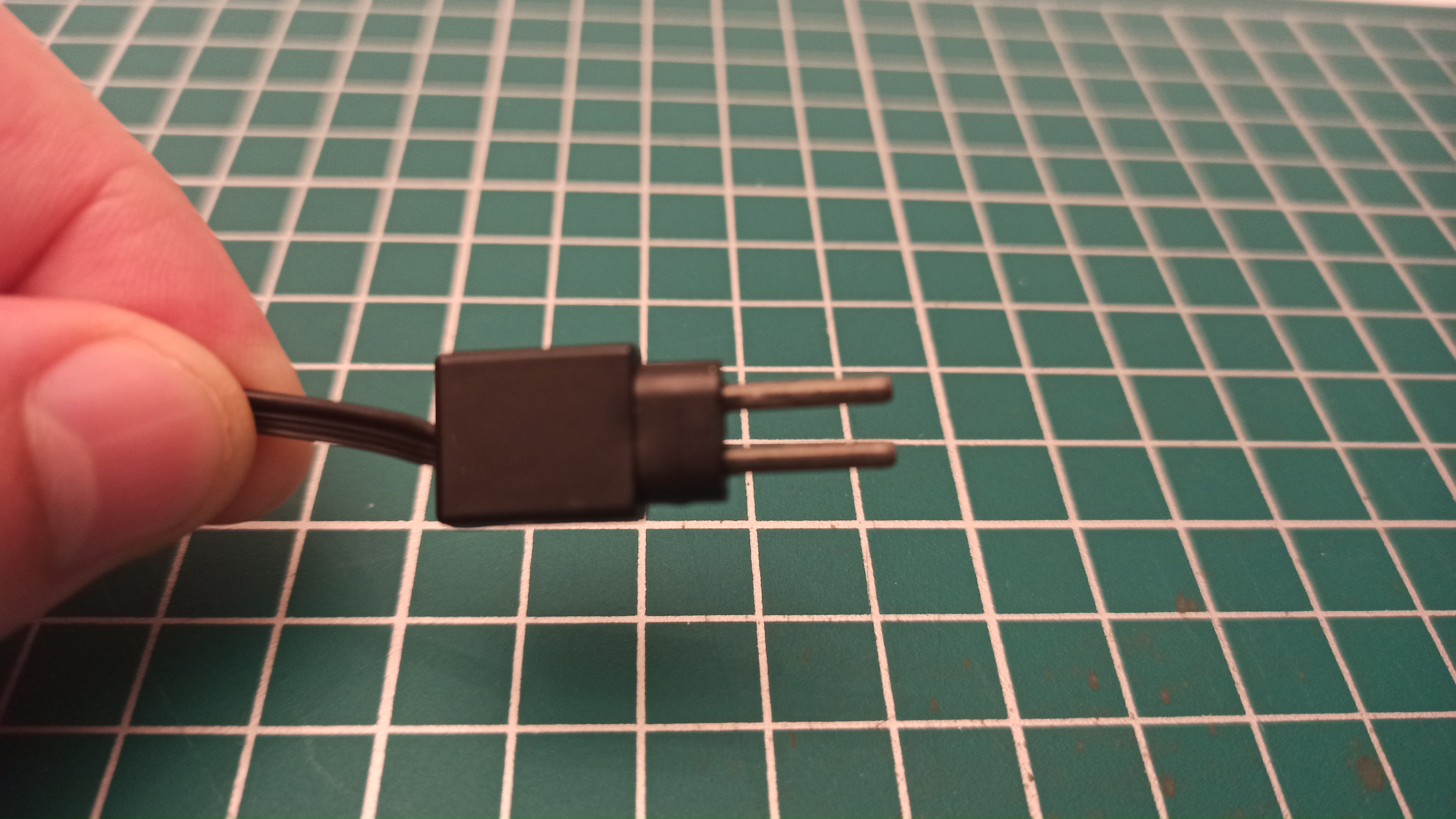

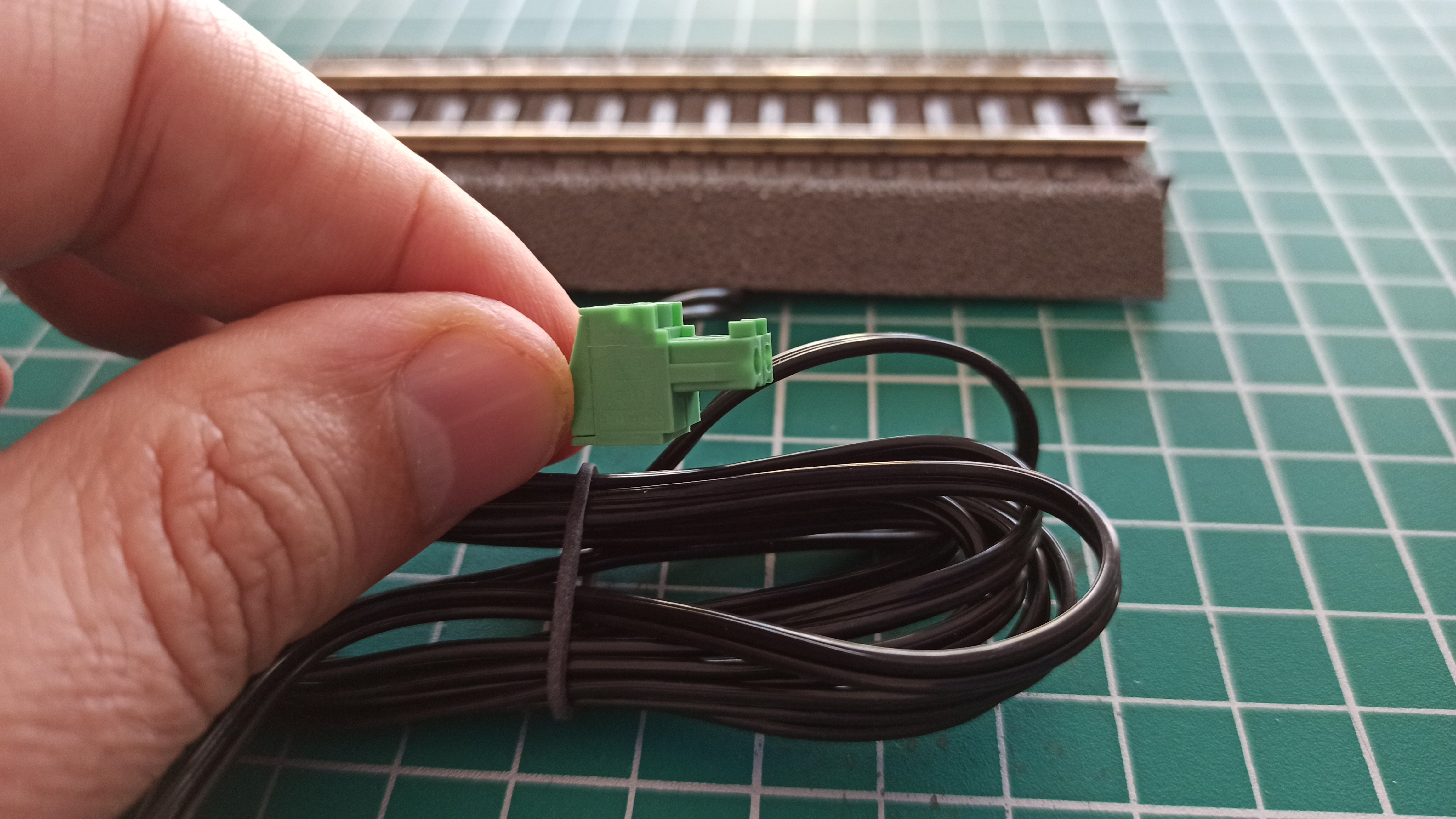

Buenas noches a todos, pues tengo un pequeño problema con la vía de unión digital Rocoline 42517 con balastro, la que aparece en la imagen 1. Tiene un conector verde que seguramente es para la central digital Z21, en un futuro próximo me quiero actualizar de central de momento tengo la antigua central digital de roco Imagen 2, con el conector de la imagen 3. No quiero cortar el cable que viene con la vía de roco y soldar el antiguo, pues en un futuro como he comentado quiero actualizar de central, y me preguntaba si existe algún adaptador para pasar del conector verde imagen 1, al conector negro imagen 3. Un saludo

Que yo sepa, no hay adaptador, pero supongo que la cosa es tan sencilla como intentar conectar el otro lado de los cables del conector negro a la clavija verde en la que sus cables supongo que irán conectados mediante tornillos o lengüetas aflojando estos e introduciéndolos junto con los suyos.
De no poderse, deja el conector verde tal cual, e intenta conectar los hilos del negro a los dos carriles, por ejemplo, soldándolos a unas eclisas de unión de raíles.
Y pregunta lo que quieras que aquí hay gente que sabe mucho y seguro que estará encantada de ayudarte.

Como dice KPEV, ta fácil como aflojar los tornillos del conector verde e introducir las puntas de los cables del conector negro!!!!
Buenas tardes " KPEV " gracias por tu respuesta. La verdad es que había visto los dos tornillos y los había desaflojado pero no caí en que eran para quitar el cable del conector, me dio la sensación de que era como una clema.
Y la verdad es que si tengo muchas preguntas que hacer aun. Un saludo
Buenas tardes " Fantito ", muchas gracias por contestarme, se lo he comentado a " KPEV ", " La verdad es que había visto los dos tornillos y los había desaflojado pero no caí en que eran para quitar el cable del conector, me dio la sensación de que era como una clema. ", pero la verdad es que si no hubiera preguntando me hubiera quedado la duda... gracias de nuevo. Un saludo
