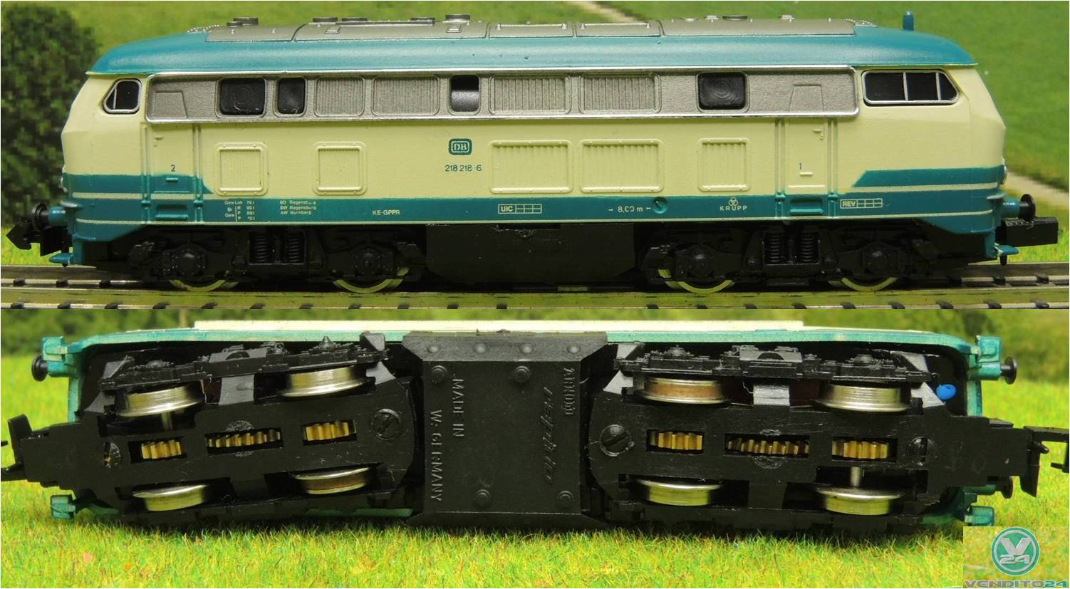

Puede ser una 2053. Pone una foto tan pequeña... o mis ojos no son lo que eran. Yo debo tener una con el enganche Arnold. ¿Cual era el problema?

Yo creo que si, BR 128

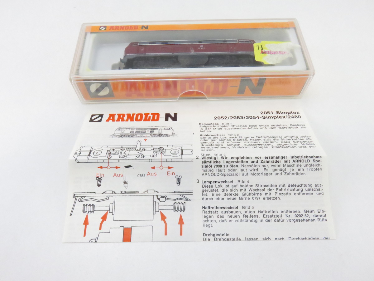

Si, esa es la mía. Con el enganche ese de ARNOLD. El Simplex. Pues a engrasarla debidamente, los sinfines con grasa, yo uso Trix, y el aceite Faller. No creo que sea nada mas que eso. Realmente mas que la hola de despiece que te han pasado casi mejor te vendría la hoja de utilización, como se abre y donde se engrasa. Yo la tengo perdida por el pleistoceno.
Si la han desmontado alguna vez y la han montado mal, es posible que algo vibre por dentro. Para prevenirlo Fleischmann solía usar unos apoyos de bronce para mantener el eje del sinfin en su sitio
Si está muy usada a veces va mejor en un sentido que en otro.
