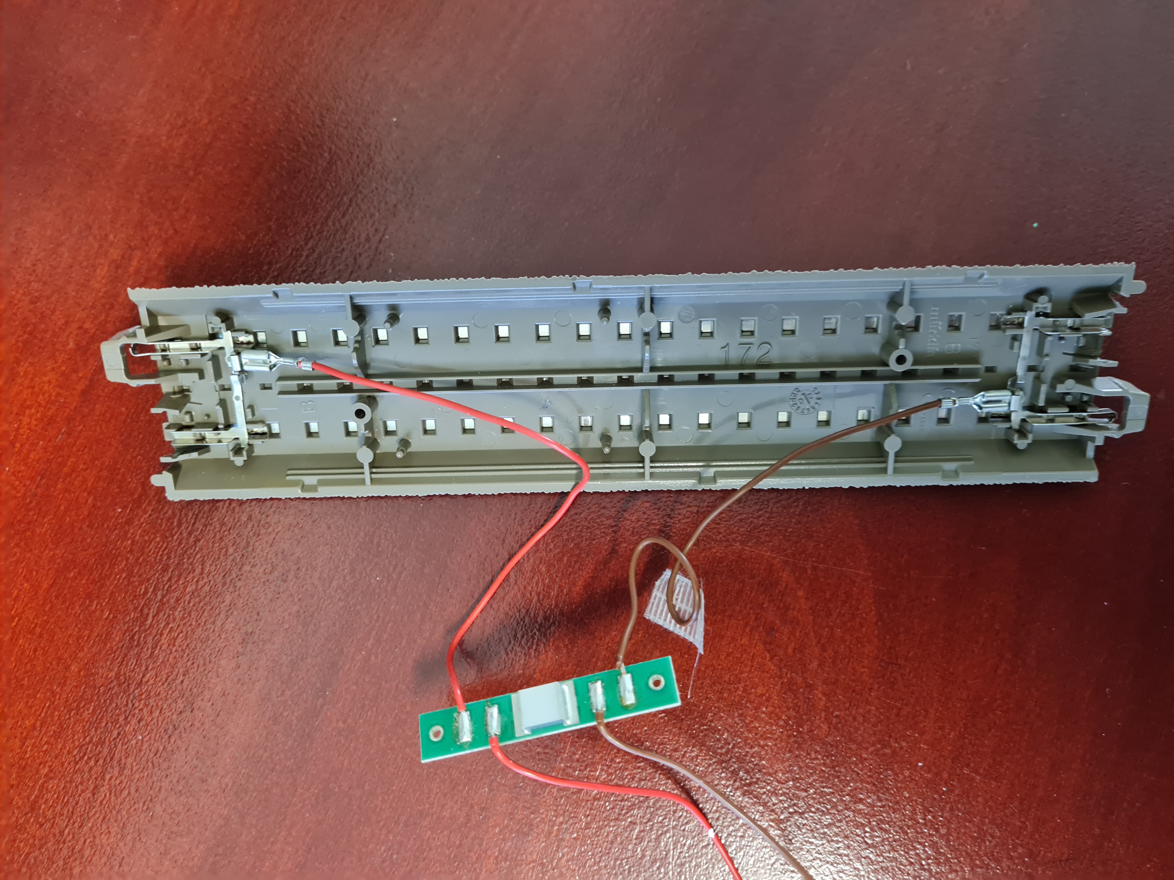

Buenas de nuevo, quiero soldar unos cables de la central digital a las vías trix C, a los conectores, ya que no encuentro terminales para conectar los cables que sean tan estrechos, terminales como los que se ven en la foto y no me atrevo a meter un solador ya que con el calor se pude deforma la vía. Se me había ocurrido que si hay algún producto que suelde o pegamento que sea conductor se podría hacer. Gracias

Hay un pegamento conductor, que funciona relativamente bien, pero no es 100% perfecto, la verdad, al menos es mi experiencia.

Yo utilicé plata líquida para las resistencias de la luneta trasera del coche. Creo que hay pintura conductora y cosas similares

Puedes soldar en las pletinas perfectamente. Yo lo he hecho.
Otra opción es comprar esos conectores que se llaman "fastons" y los comercializa Märklin (que tiene la misma vía que Trix pero para 3 carriles). Una búsqueda rápida por google:
https://zaratren.com/zaratren/marklin-c ... 49952.html
https://www.matey.com/conectores-faston ... 2x23676828
O, también, comprar el cable: https://www.matey.com/toma-de-corriente ... 2x23676803
¡Saludos! :)

Ojo, en digital ese conector de la foto no vale, incorpora un condensador antiparasitario entre los dos hilos. Se come la señal digital
Tengo Märklin C, y me parece un avance tremendo que hayan optado por estos conectores estandard
En una ferretería. Son Faston pequeños. Supongo que me los cobran a 2 o 3 ct la unidad.
Que yo sepa hay los grandes usados muy comunmente, como de 1/4" (6mm) y estos mas pequeños
No metas el soldador.
Mensajes: 7081
Esos conectores son Faston Hembra de 2,8mm que se venden en cualquier casa de recambios de automóviles y se unen al cable mediante una grimpadora sin necesidad de soldar nada.

Lo que estas buscando, podría ser esto.
https://www.ebay.es/itm/271642196581?ha ... Sw7vRfieK0

Yo suelo soldar los Faston, pero fuera de la via :) son de latón y muy soldables. Aunque estén hechos para "apretarlos", mejor soldarlos si tienes soldador.

Muchas gracias por la ayuda jejej incluso al que me envió el manual de como soldar se agradece jejeje, soldar ya se, la cuestión es que me daba miedo meter calor tan cerca del plástico y que este se deforma , la se por mi otro hobby el slot, pero le echare un vistazo atentamente, que de todo se aprende, os iré contando como sale la cosa. Un saludo.

Ojo, en digital ese conector de la foto no vale, incorpora un condensador antiparasitario entre los dos hilos. Se come la señal digital.
De recordatorio. En digital directamente del mando a la vía. Sin ese antiparasitario que es para analógico. A veces solo un condensador en paralelo como ése y otras veces con un choque en serie. Todo eso fuera en digital.
A eso es a lo que yo me refería en mi post al principio! :)
