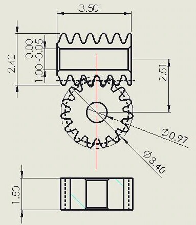

No tengo claro que sea para H0 como dicen pero las dimensiones están claras. 1mm de diametro de eje rueda y motor. Mas bien parece para N
Siguiendo los enlaces que van saliendo hay muchas mas cosas, aunque realmente estos vendedores que son meros intermediarios, casi nunca tienen idea de lo que están vendiendo. En resumen, te lo tienes que maravillar tu mismo. Por lo menos no suelen ser muy caros, y lo que no vale para hoy puede valer para mañana. Lo malo es que envian los paquetes a veces por mensajerías poco comunes.
https://es.aliexpress.com/item/1005001576911636.html

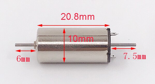

Un motor que creo adecuado de 1mm de eje. Se usa en unos kits de remotorización de Fleischmann N, con un tubito de adaptación a 1,5mm de diametro. Lo venden como "sin nucleo" no se si se referirán a sin escobillas. El kit alemán cuesta como 25€ con tubo 1/1,5mm y 2x sinfin 1,5mm
https://es.aliexpress.com/item/1005001983295914.html
