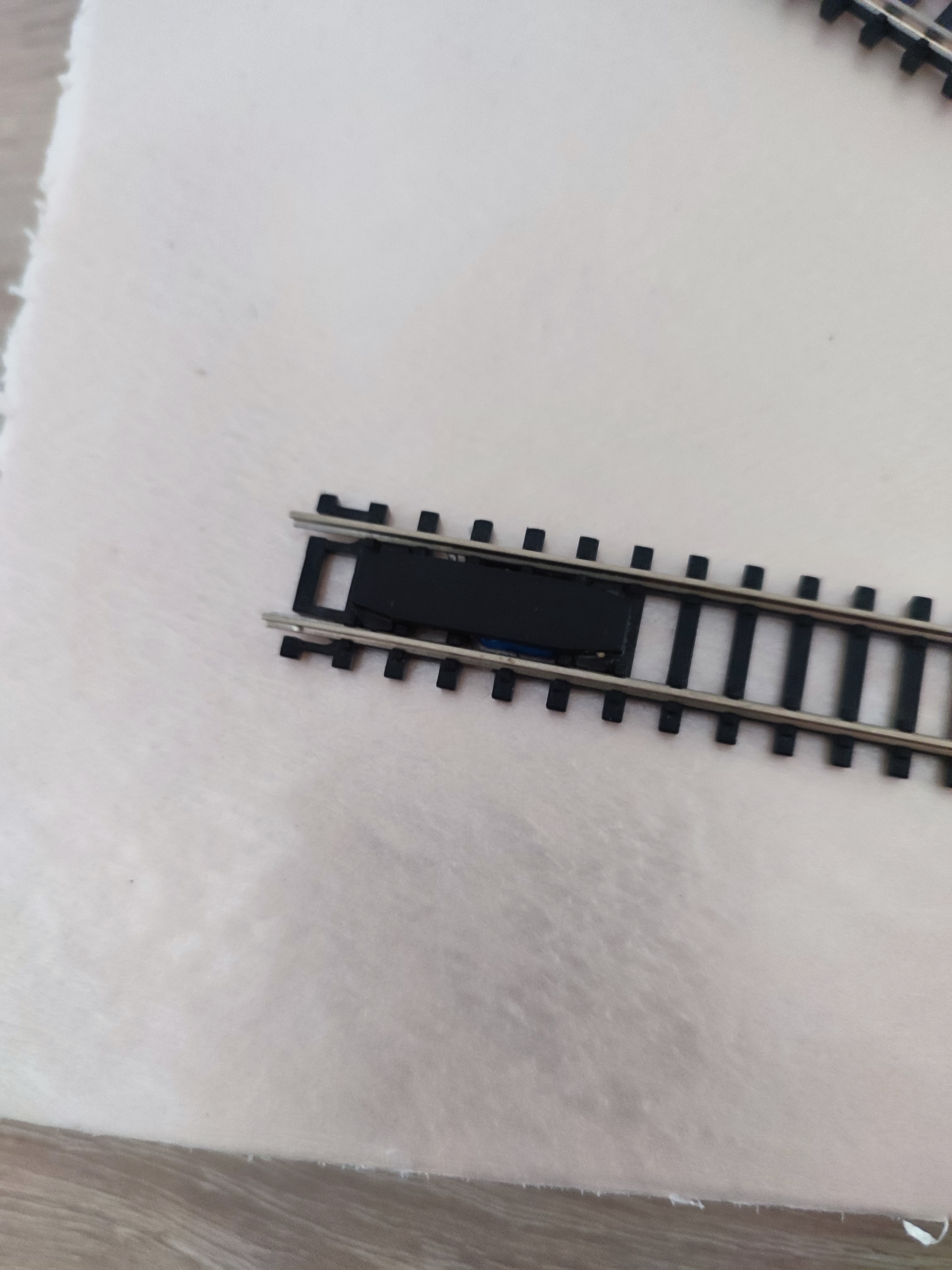

Desde joven me han atraído las maquetas de trenes, pero hasta ahora con 75 tacos no he tenido tiempo ni oportunidad para dedicarme a este entretenimiento.
Ni siquiera tengo una maqueta, pero me he hecho con dos trenecillos y unas vías, para ir empezando.

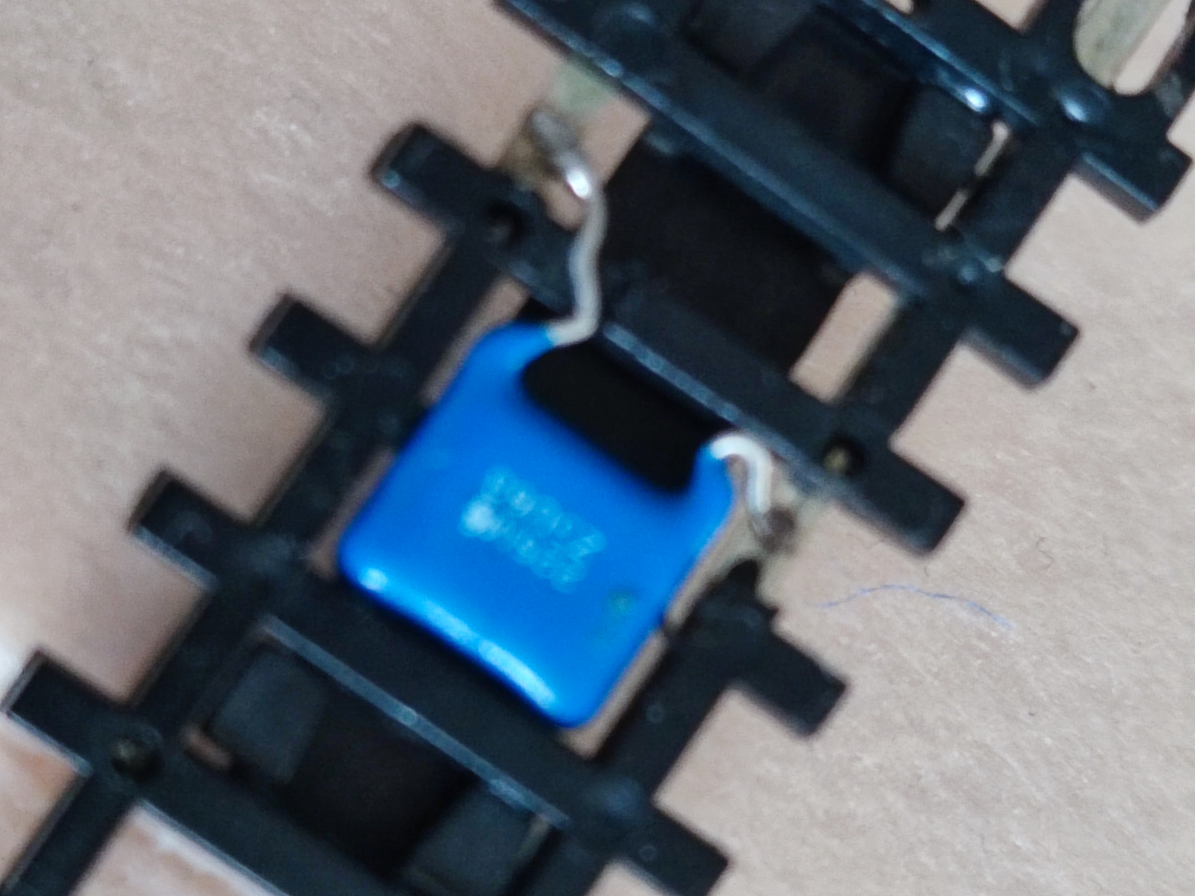

Y aquí viene la duda: Entre los tramos de vías hay uno que contiene una pieza extraña (extraña para mi). Es una vía de Roco en escala N. ¿Alguien sabria decirme de que se trata?

Buenas, parece una vía de toma de corriente al que la faltan los cables

Eso que ves azul puenteando ambas vías es un condensador para evitar interferencias. Suele ser normal en las vías de tomas de corriente en analógico.
En analógico no influye en la marcha de los trenes. Si te planteas moverte en digital, hay que quitarlo.
