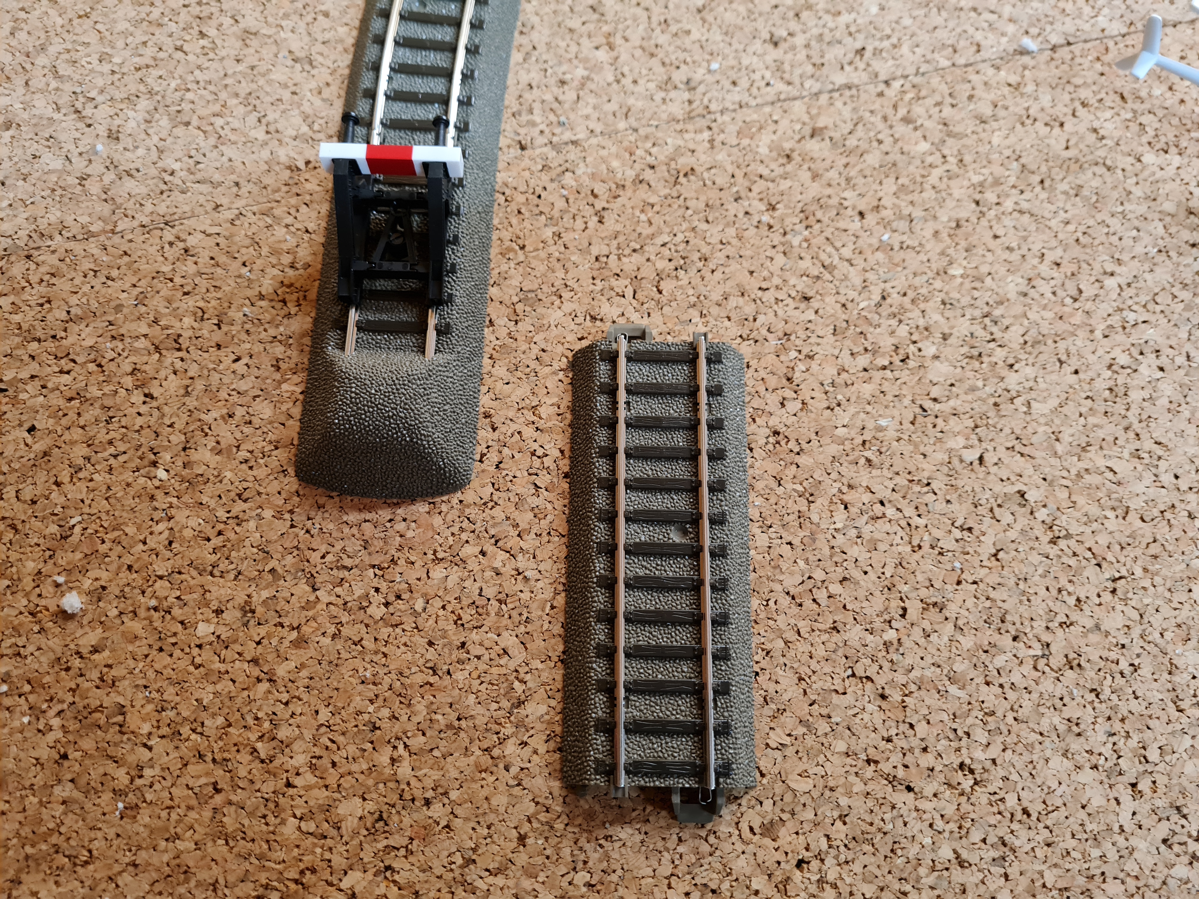

Bueno encontrado el fallo, siguiendo vuestras indicaciones lo primero que hice es poner corriente directamente a las ruedas de la maquina y alejop funciona. Pero en las vías no , ni se movía, misterio, mire la vía donde tengo conectado los cables y no vi nada malo, de hecho cambie varias vías, pero nada. Pero esta mañana se me encendió la lucecita , esa que a veces se enciende jajaja y quite dos vías que ayer mismo me llegaron , comparadas nuevas, una de fin de vía y otra mas pequeñita. pues cual es mi sorpresa que al quitar la vía pequeña todo funciono normal. Vale la he puesto en otros tramos por si fuera un problema de conexión justo donde la tenia , pero no, es que no pasa corriente y no veo nada irregular , os adjunto las fotos , repito es la que no tiene final de vía.

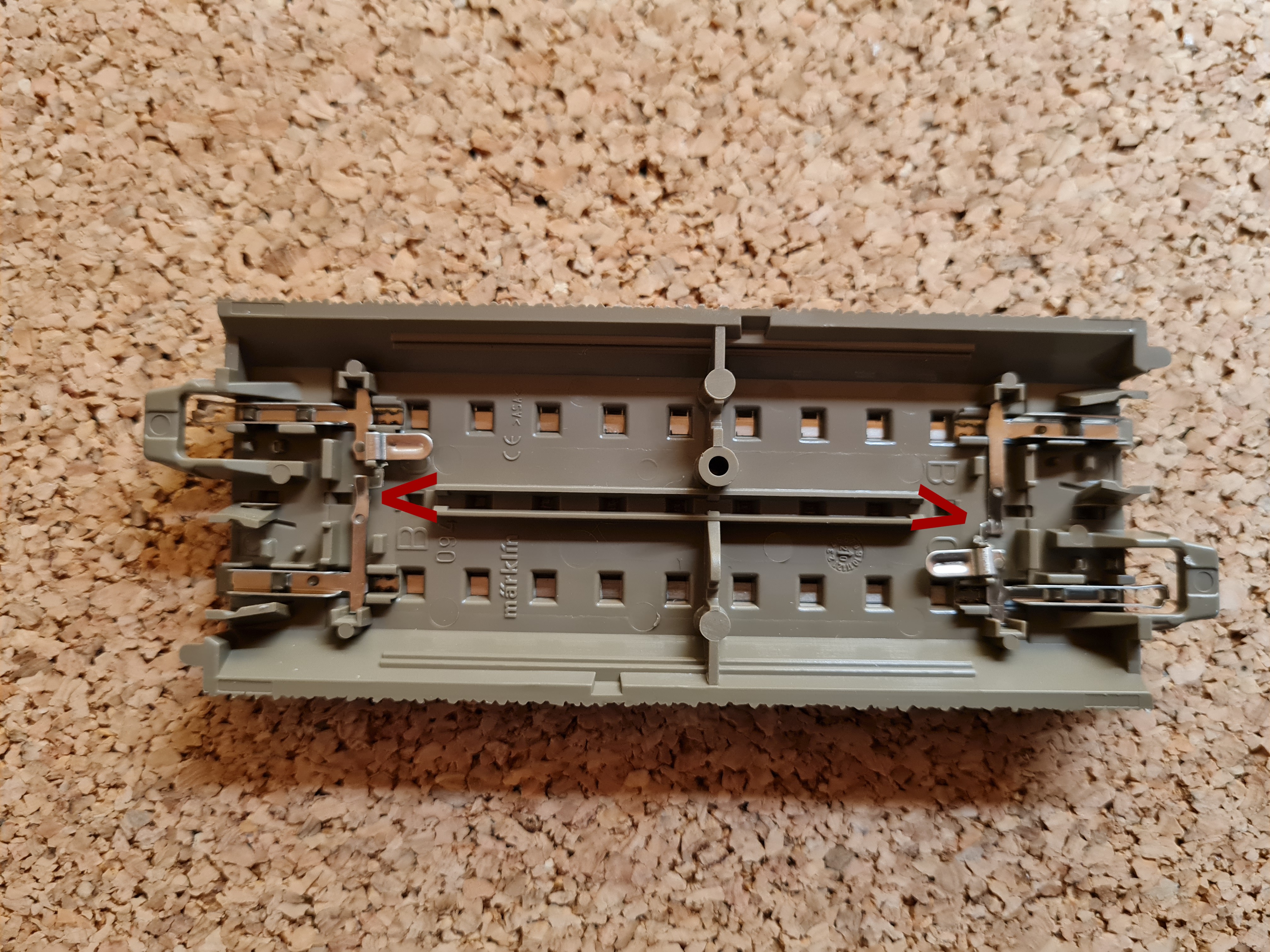

No he tenido nunca en la mano un tramo de vía de Trix de este tipo, pero como te comentan los compañeros, viendo la foto que adjuntas parece que los carriles estén puenteados como lo estarían para Märklin 3C, lo que provocaría un corto que impediría el funcionamiento de tu locomotora (y cualquier otra) de corriente continua.
Para mayor claridad te adjunto tu foto indicando los posibles puentes.

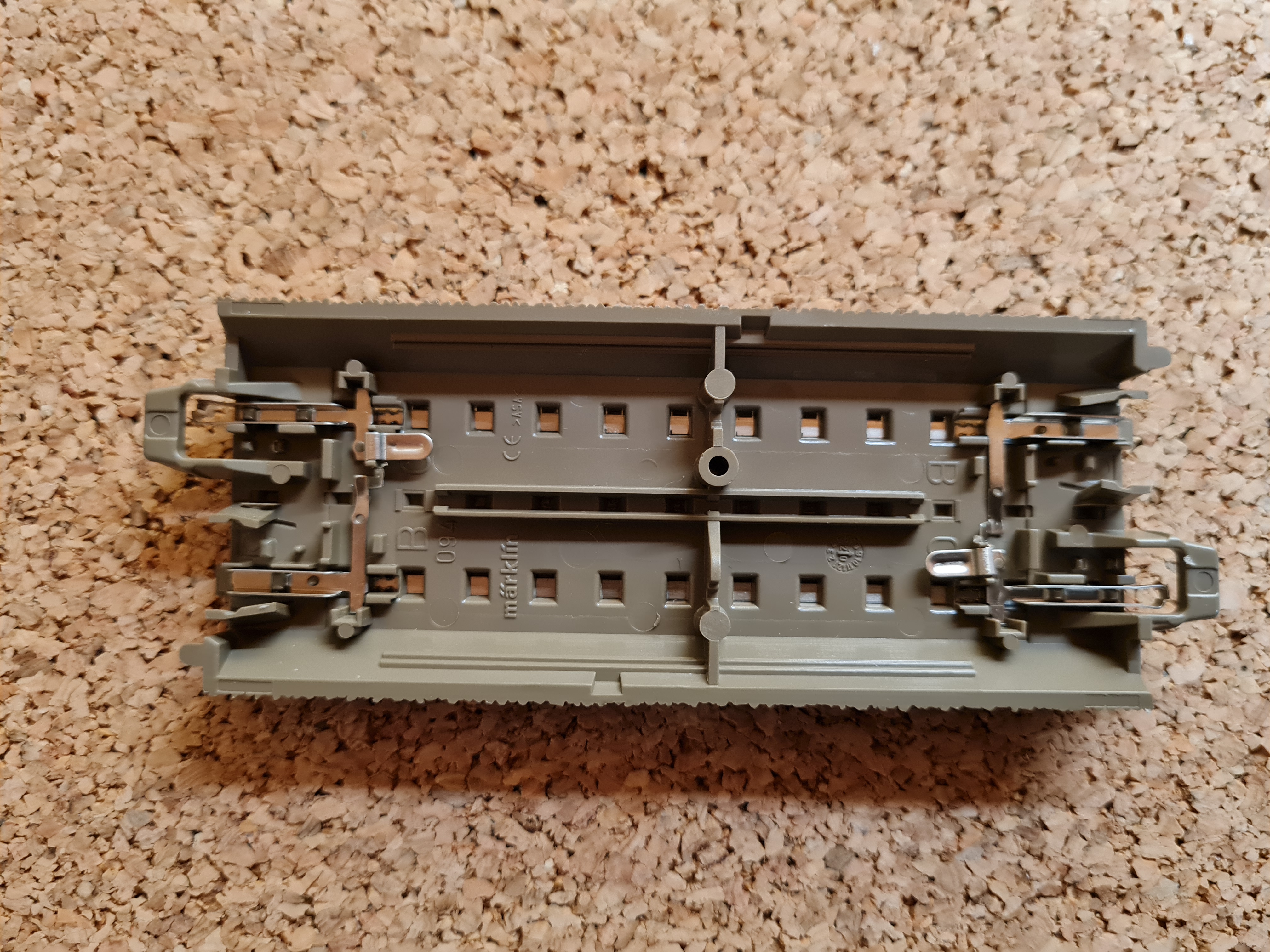

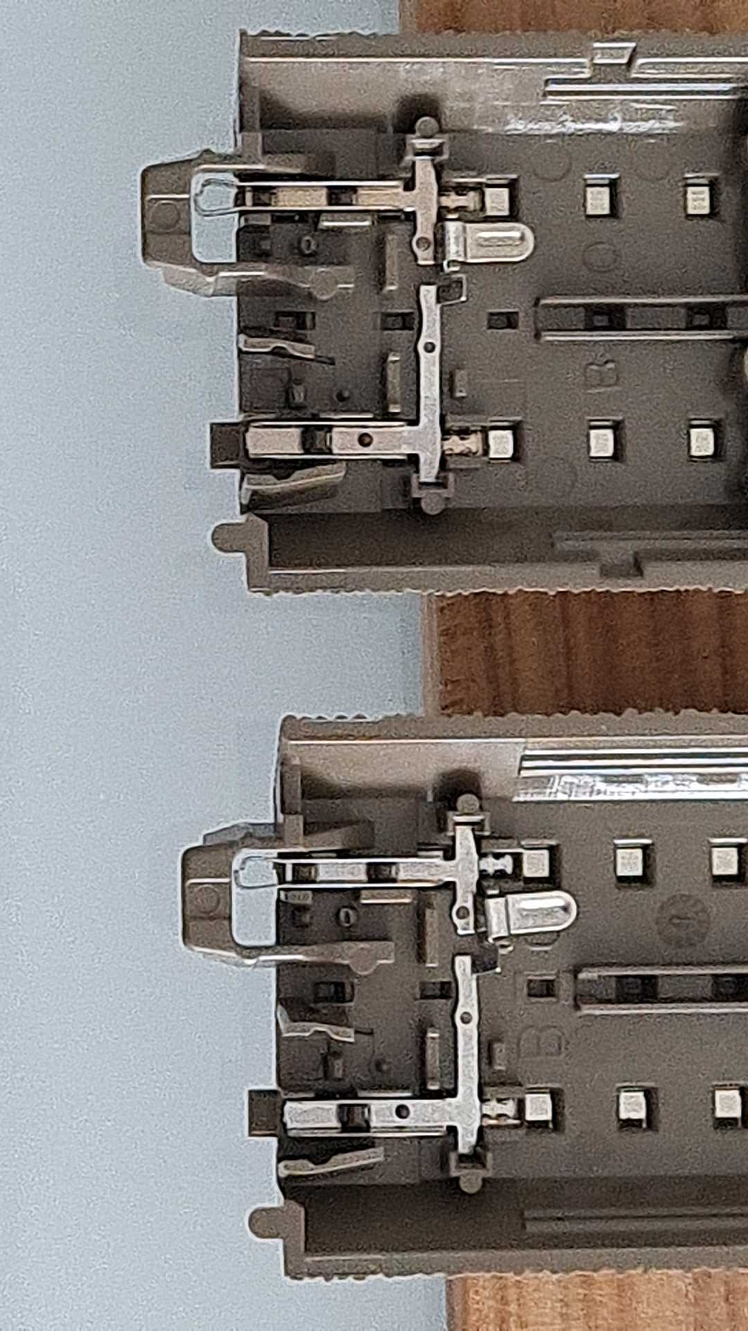

Ok pues si comprobado con el polímetro y este tramo tiene corto ¿Dónde ? e ahí la cuestión, he mirado con lupa, literal , he comparado con otros tramos de vía y no veo nada distinto de uno a otro, tampoco es que sea un gasto excesivo son 3 euros , peor ya por orgullo propio seguiré investigando . Bueno y reclamando a quien me lo vendió, modellbahnshop ,es el primer problema que tengo con ellos ,pero ya que lo he pagado y se supone que es nuevo. La imagen donde apresen dos vías la inferior es la que tiene corto.

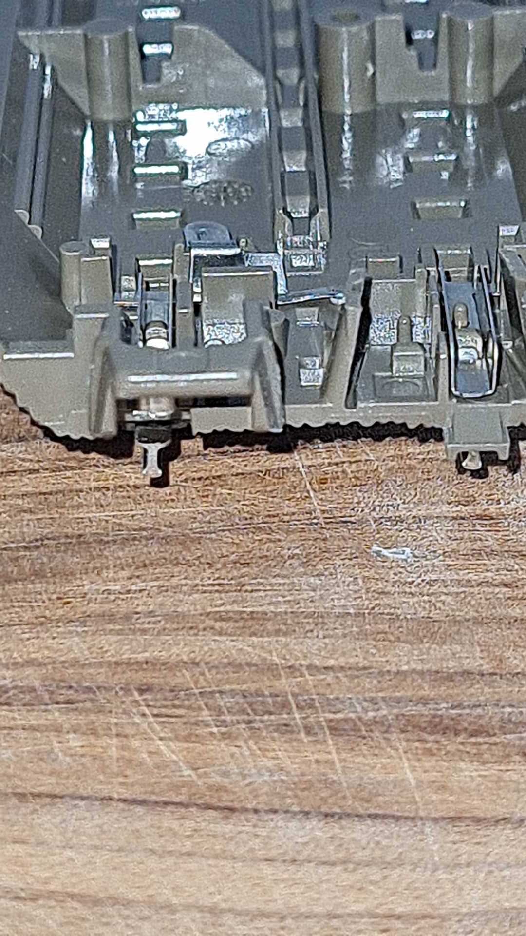

Aclarado que es un corto, no puede ser en otro sitio que las latillas esas.
Hay que cortarlas, por lo que sea, hacen contacto. Se corta con un alicate de corte, tipo cortauñas. Teniendo un poco de cuidado de no destruir los "remaches" de plástico que unen la lata al cuerpo de la via. Para que no quede suelta la cosa metálica.
Se corta y se dobla "away" es decir de modo que no vuelva a hacer contacto. No hay que quitar nada, cortar y doblar. De hecho debería de estar cortada y sería suficiente solamente doblar alejando.

Mensajes: 7080
Revisa esta parte y comprueba que está cortada, y que tienen ningún contacto, entre las lengüetas que unen los conectores de los carriles.

Joe que vista jajaja lo he remirado varias veces incluso con lupa y Siiiiiiiiiiiiiiiiiiiiiii bien en uno de los lados no estaba cortada la chapita la he cortado y según el polímetro ya no da corto, ahora a probar en el recorrido y a ver, ya os diré si funciona, espero que si. Por cierto a quien a preguntado que transformador tenia , pues el original de trix el que sale en la foto del principio, jeje de momento.
