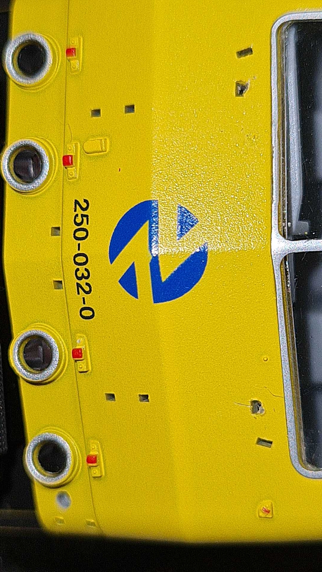

Hola de nuevo estoy intentado colocar los accesorios a una Vitrains Renfe 250 pero la verdad que al menos los limpias y la barra que lleva debajo cuesta insertarlos, los limpias se caen con facilidad ¿quizás una gotita de pegamento, de que tipo? ¿es normal que les cueste entrar ? lo digo por que en un vagón verde de pasajeros de electrón entraba todo perfecto

Yo he montado tres de estas, y en las tres, al poner los accesorios, que no son pocos, los he pegado con una gotita de cola.

¿Qué tipo de cola? , gracias

Creo que utilicé una tipo Loctite bueno.

ok ,pero yo he usado loctite en coches de slot y se carga la pintura , hare una prueba en un vagón de desguace, gracias

Que yo recuerde, los puse hace tiempo, los limpias se caían. Mi solución, un poco de Loctite, pero por dentro de la carrocería.

Prueba una gotita de cola blanca, evitará que se caigan y siempre puedes extraerlos sin dañar ni pintura ni plástico
