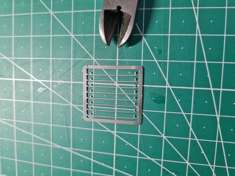

Buenas de nuevo, estoy intentado colocar las piecitas de decoración de una Vitrains 250.032 cosa arto complicada ya que no viene muy bien detallados para que es cada uno , pero bueno iremos investigando, la cuestión primera es como soltarlas de su sujeciones algunas las he podido soltar con la herramienta que parece en la foto un alicate de corte, pero por ejemplo los asideros de las puestas viven muy juntos y es complicado. ¿con que se podría cortar? con cuter e intentado pero como son metálicas mal, no se a ver si me podéis ayudar , gracias.

Trata de girarlas, se cortaran ellas solas por la parte más debil que esta junto al marco perimetral.
un saludo
Mensajes: 4994
o con un cutter

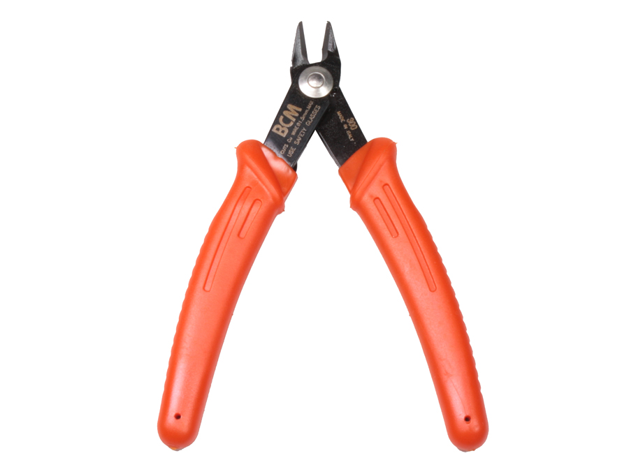

Yo me hice con uno de estos o similar para estos cortes finos
