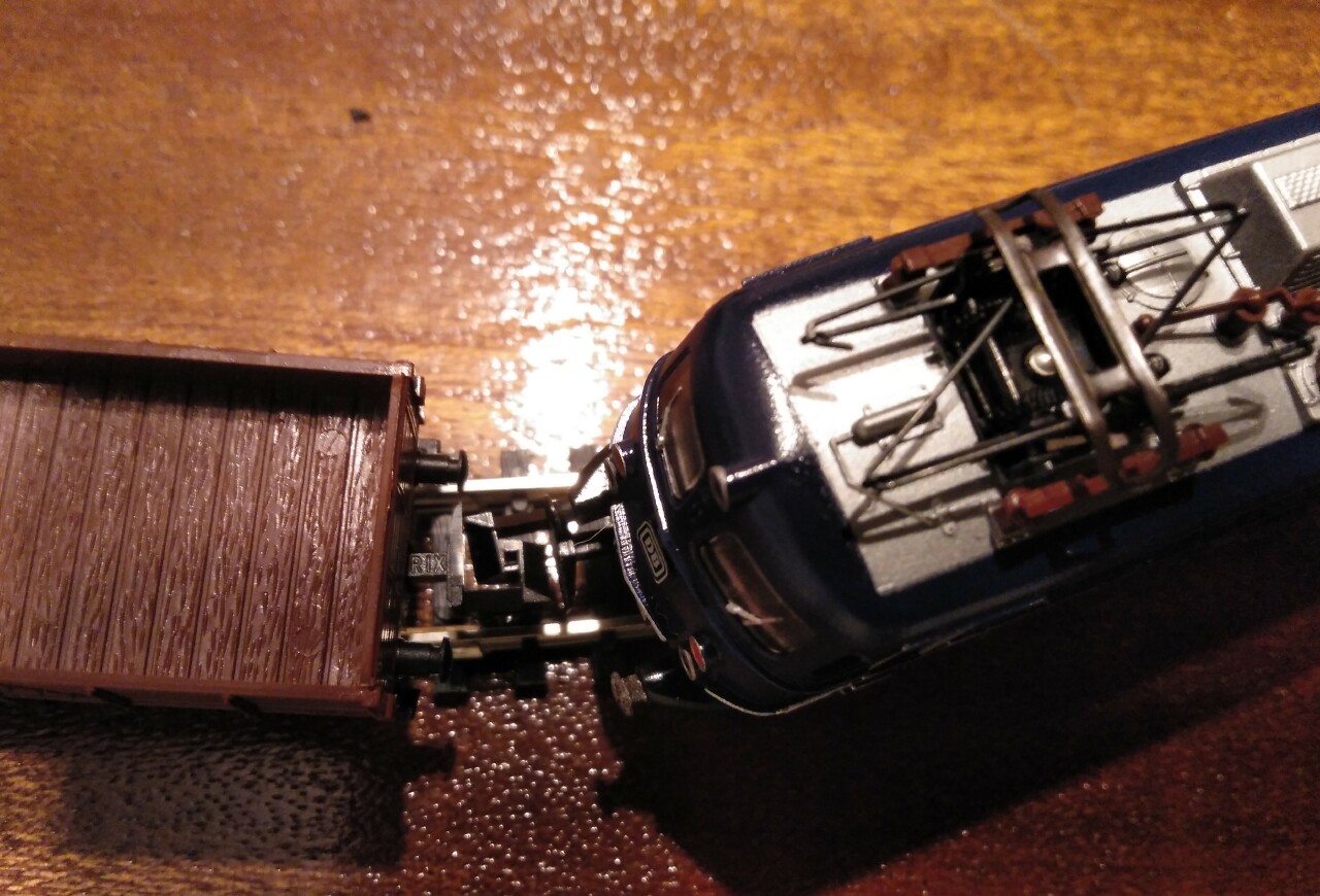

Tengo una locomotora Minitrix 2054 una BR110, que tiene un enganche bajo. No puedo usarlo para remolcar porque no está a la misma altura, ni de cabeza porque el palito para desenganchar se atora en las vias de conexión o en los encarriladores que simulan paso a nivel.

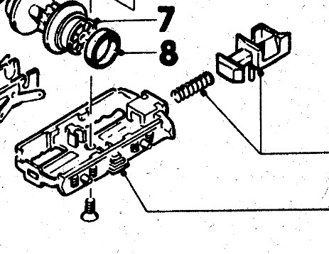

Es del tipo 40 0622 00, que tiene como un trapecio/flecha que entra, pero que no sale :oops:
40 0622 00.jpg (47.4 KiB) Visto 803 veces

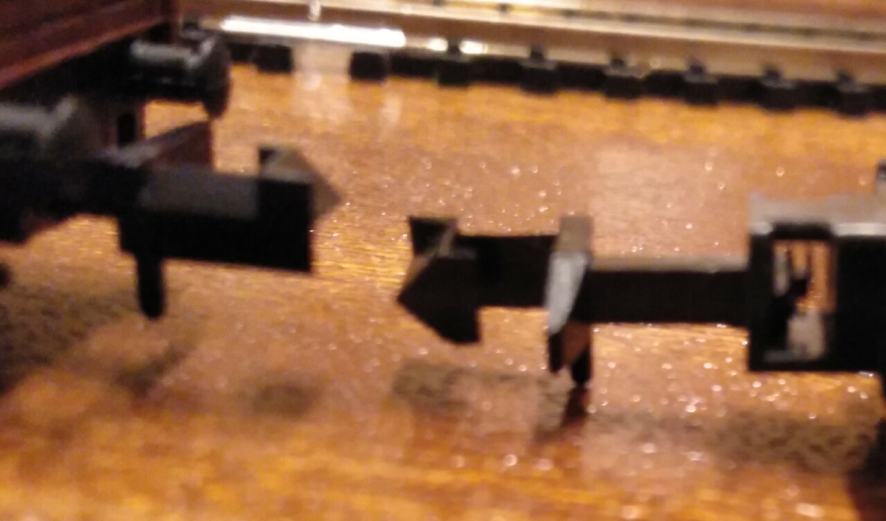

Parece que el muelle no empuja axialmente y lo tira para abajo o no apoya bien, he intentado mover el muelle con una aguja a ver si es que empuja asimétrico, realmente no veo lo que pasa. La foto se ve mejor que a ojo, pero tampoco ayuda mucho. Se ve que el muelle queda alto, y el enganche no baja mas porque el palito pega en la mesa, pero en la via baja mucho mas como se ve en la primera foto.
No se como se puede sacar sin romper el alojamiento que es parte del plástico del bogie. No hay tapa.

Es un efecto óptico, lo he comprobado y están a la misma altura, lo que se ve claramente es que el enganche sale con un ángulo hacia abajo.
Lo que no se es si cortándolo podré sacar lo de dentro para poner otro, parece que la cara frontal del trapecio del enganche, la que apoya en el cajetín empujado por el muelle, esa cara no es perpendicular al eje del enganche. Pero no veo bien.

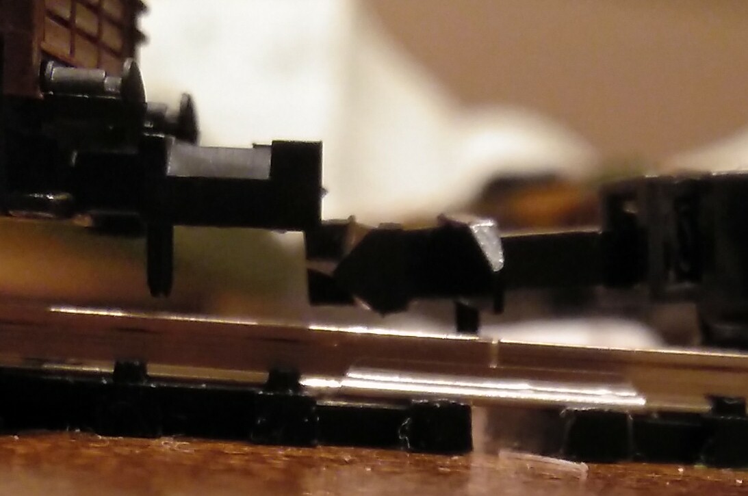

Le he metido un palillo cónico a presión por la abertura donde se ve el muelle, para dejar en enganche fijo, el palillo lo empuja hacia afuera desde abajo y atrás y lo deja casi horizontal. He cortado el palillo al ras con un alicate de corte, y ahora queda como un enganche fijo horizontal.
Lo he probado en R1 con un vagón sencillo sin cinemática, y no se desengancha ni descarrila. En resumen, se queda con ese enganche fijo. Que además sirve como enganche. La siguiente alternativa era cortarlo, pero se queda fijo. Ahí se queda
Circulando en R1
Nivelado en altura, en el centro del amarillo el palillo :) El bogie parece estar inclinado hacia abajo. El eje mas alejado del enganche lleva aros de goma, y parece que tienen mas diámetro que las ruedas mas cercanas al enganche. Pero el problema era el enganche que iba descaradamente hacia abajo.

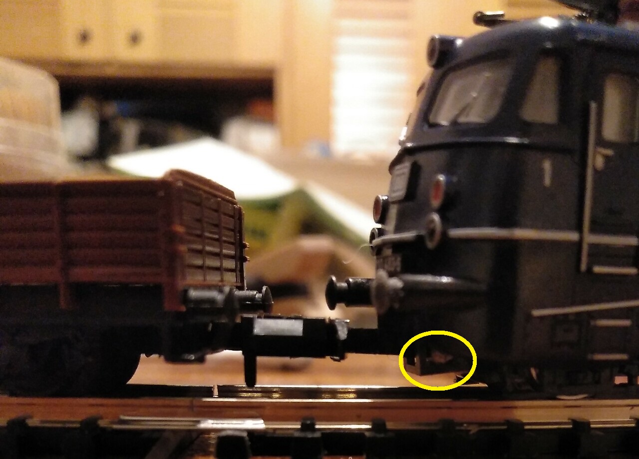

Y hoy me ha aparecido otra idéntica envuelta en un plástico. Y al ir a rodarla se enganchaba ligeramente en el encarrilador. Ésta es de mercadillo. Y sorpresa el enganche que tropieza es de cuello corto. Originalmente son de cuello largo. Eso quiere decir que alguien le había cambiado el enganche original. Y el bogie tiene dos ejes sin aros de goma. Le he cortado el palito de desenganche. Solo rozaba en el encarrilador, pasaba sin problemas por la vía de conexión.
Como tengo "mas de dos" locomotoras N y las dos del mismo modelo tienen el tema del enganchón, me lleva a pensar que el bogie de esta serie tiene cierta tendencia a deformarse.
Normalmente no pongo el tramo encarrilador pero como había montado un ovalito para rodarlas, es cómodo el tramo encarrilador. Pero lo cierto es que deja poco margen. El próximo enganchón no corto del todo el palito del enganche, o a ver si limo un poco el tramo encarrilador para que en lugar de presentar una cosa vertical, facil de tropezar, le hago una cosa mas suave en la zona que marqué con el circulo amarillo que es donde tropieza, pasa muy justo en todas.
