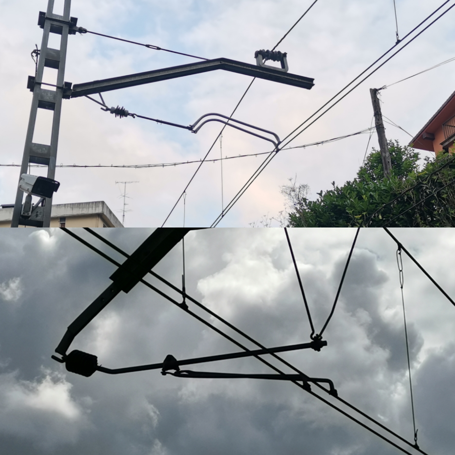

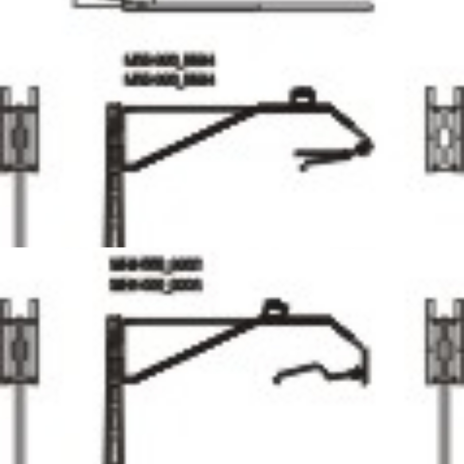

Buenas a todos.
He estado viendo que hay diferentes catenarias, pero entre estas dos de la imagen cual es la diferencia, ya que buscando las dos he visto como cr 160

Con ménsula interior o ménsula exterior. En via recta se alternan.

Lo que ha dicho Fantito, una tira del cable hacia el poste, y la otra tira del cable hacia el exterior, al ponerlas alternas en rectas crean el zig-zag del cable, para que los frotadores de los pantógrafos no se desgasten en un sólo punto.

Si, no me refería a interior o exterior si no a la parte que sujeta directamente el cable conductor que es diferente.
Pensé que igual era por el tipo de velocidad que aguantan o algo así, pero creo que no tiene nada que ver.
O esa parte es indiferente y sirven para las mismas condiciones?
Ya que he visto ese tipo de soporte tanto mensula interior como exterior

Exacto, se llama brazo de atirantado del hilo de contacto. Y a mí también me gustaría saber a qué se debe la diferencia de diseño de cada uno, parece más antiguo el primero.

En el caso del atirantado exterior, el brazo de sujeción del atirantado està sujeto por dos péndolas rígidas en forma de V para evitar vibraciones. En el atirantado interior esas péndolas rígidas no son necesarias.
También depende de tipo de tensores del hilo de contacto, del tipo de compensación, de catenaria en zonas de fuerte viento.....

No sé si en esta imagen se aprecia mejor la diferencia a la que me refiero.
Es que no tengo fotos buenas.
La duda me ha surgido por qué estos días por vías de ETS me he fijado que en el tramo Amorebieta a Gernika se van intercalando estos dos tipos.
[attachment=0]IMG_20220708_185228.jpg[/attachmen

Mensula con atirantado para curvas (la que tiene el atirantado acodado) y mensula con atirantado para rectas (la que tiene el atirantado recto).

Muchas gracias por la aclaración.
La verdad que me fijé que se iban intercalando pero no caí en lo de si eran en rectas o curvas
