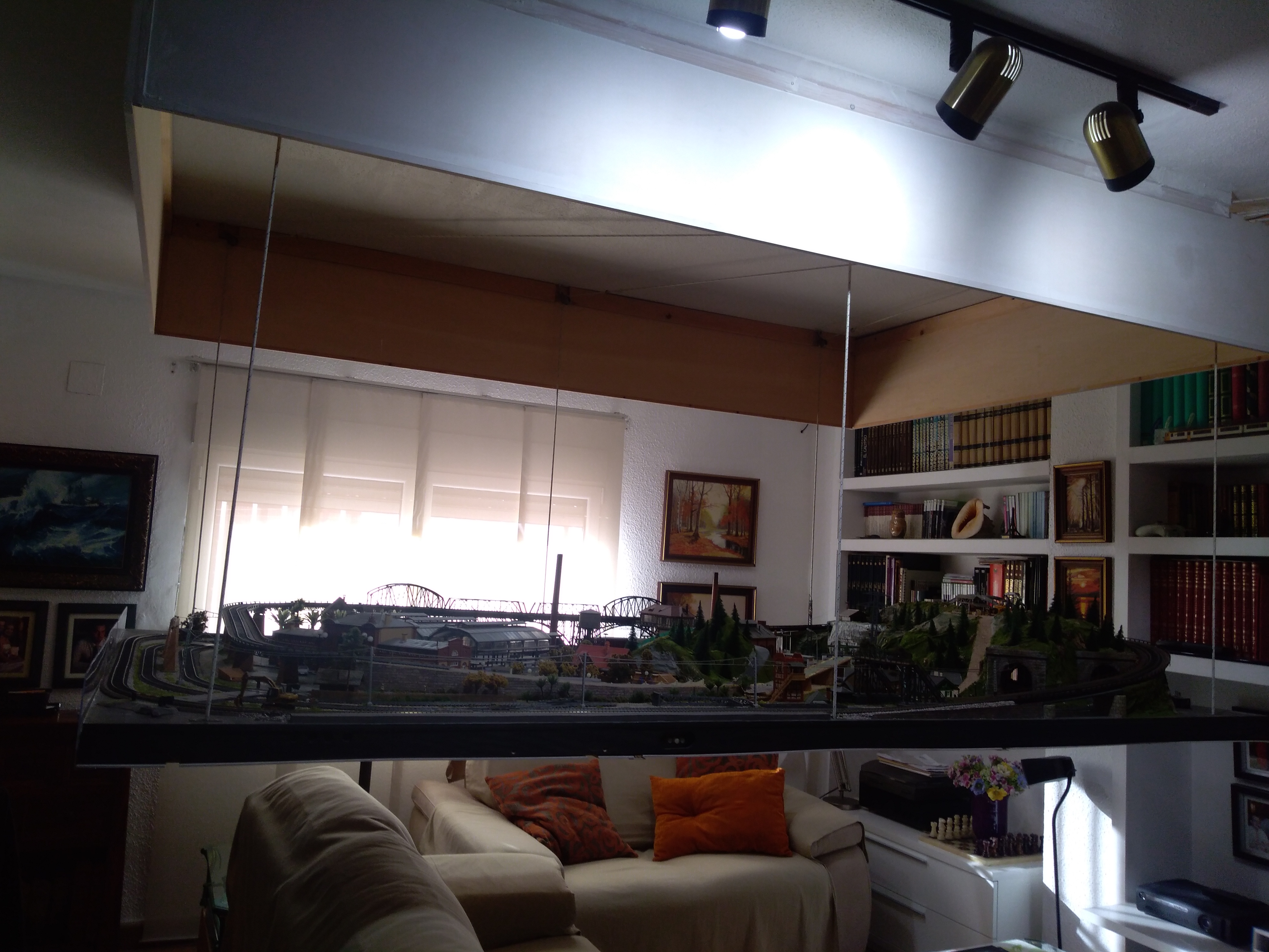

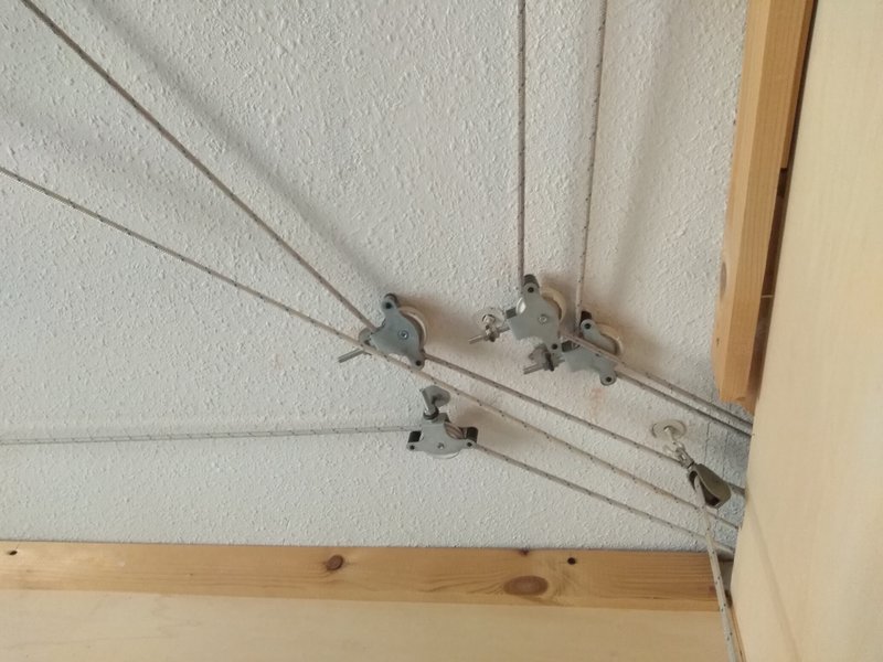

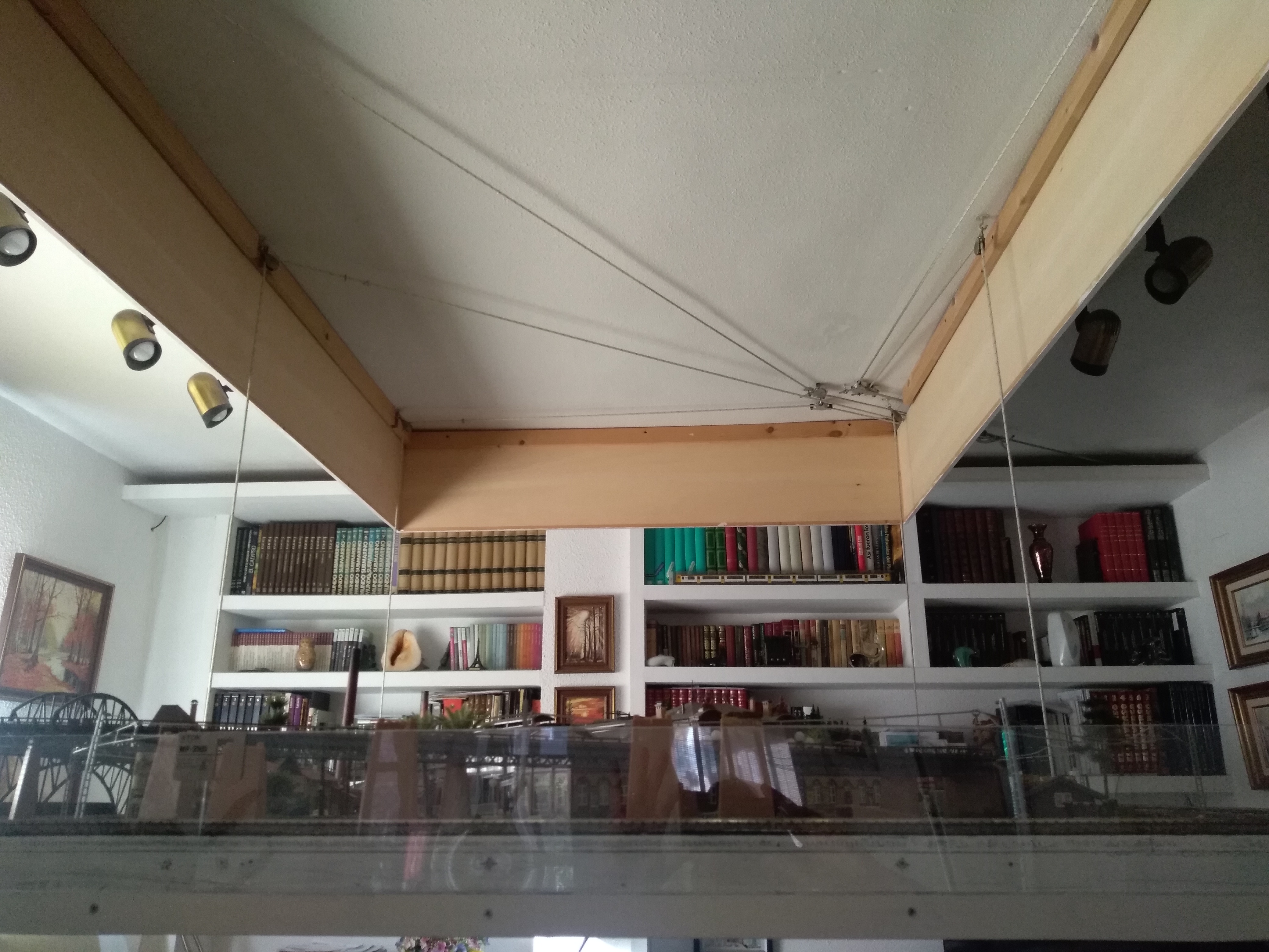

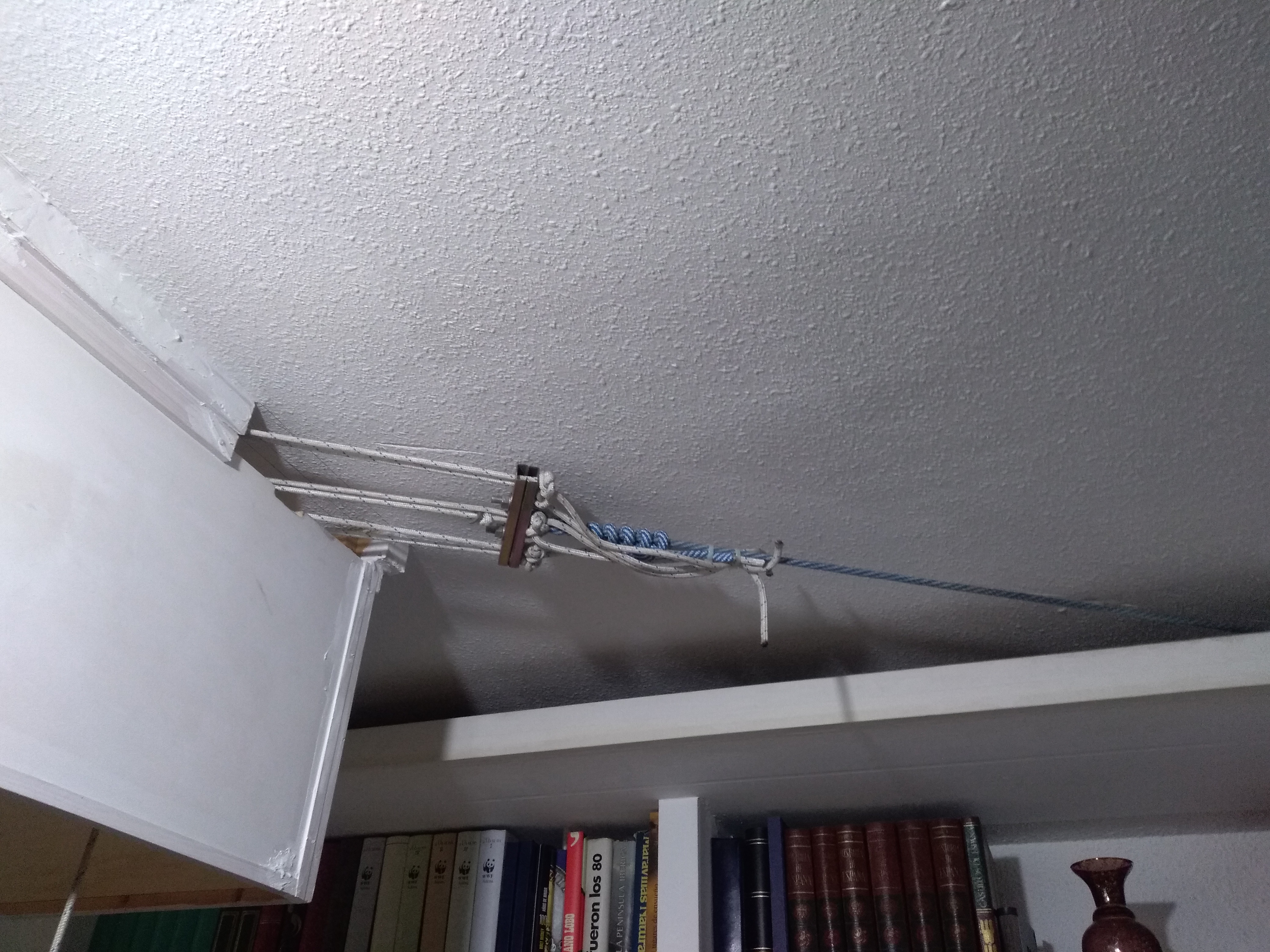

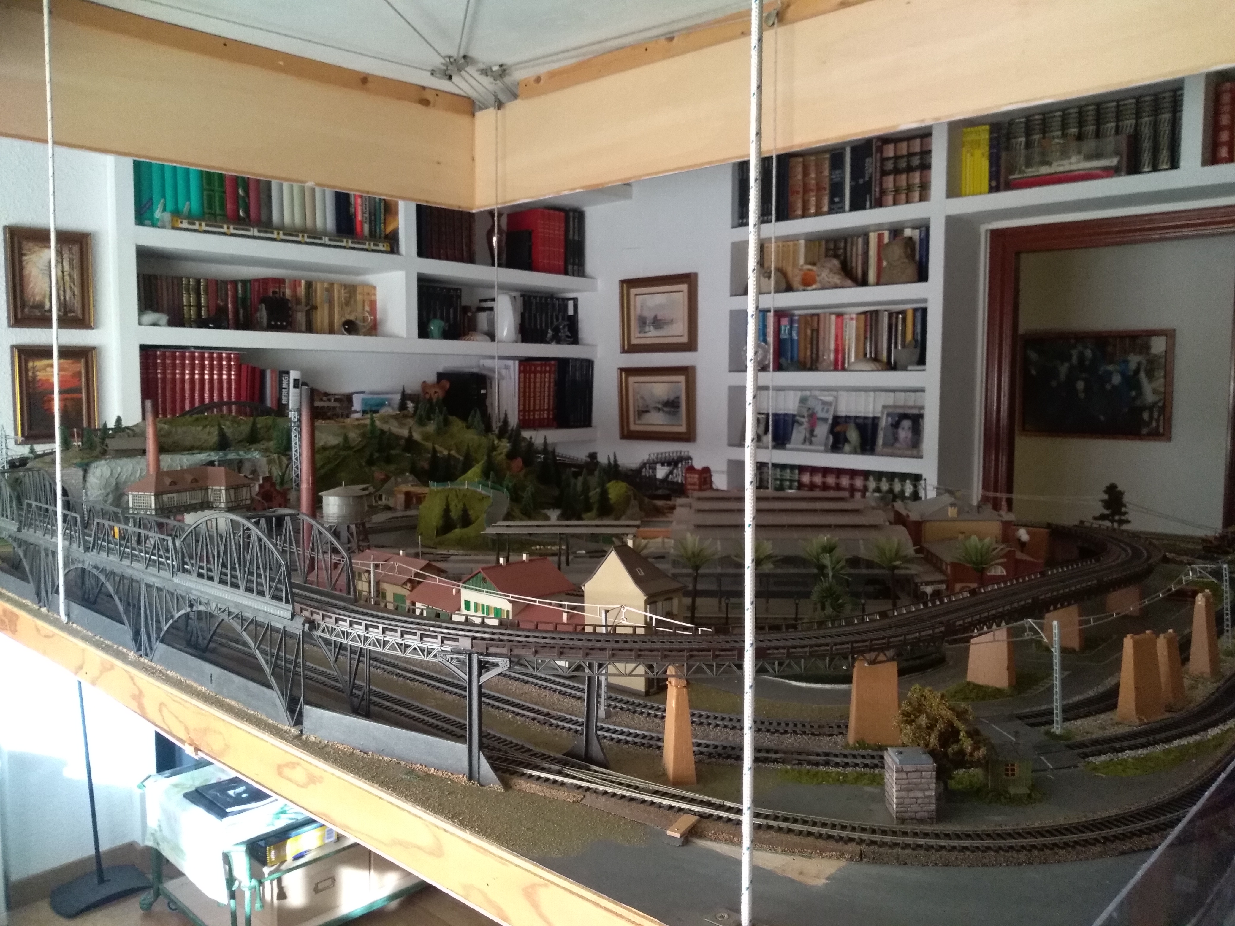

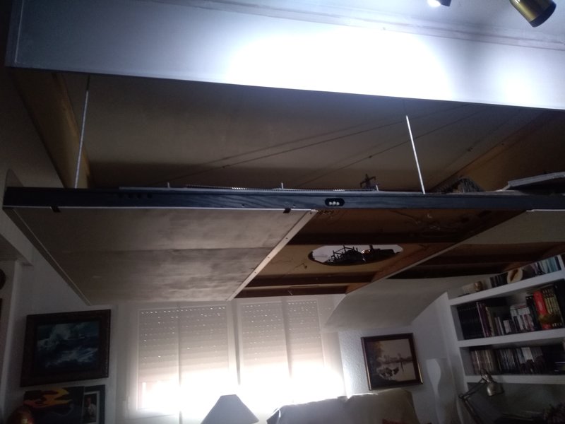

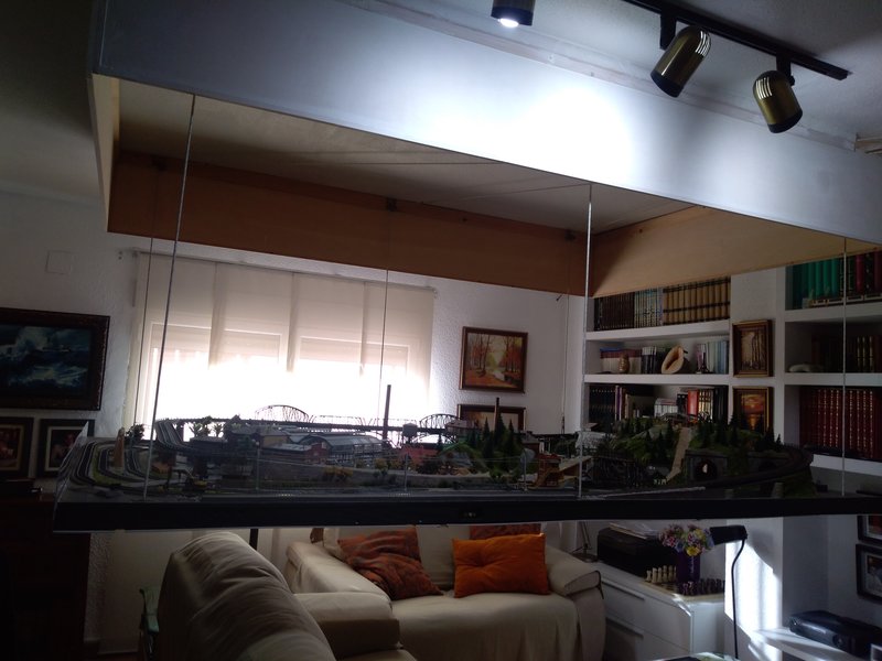

Buenas tardes

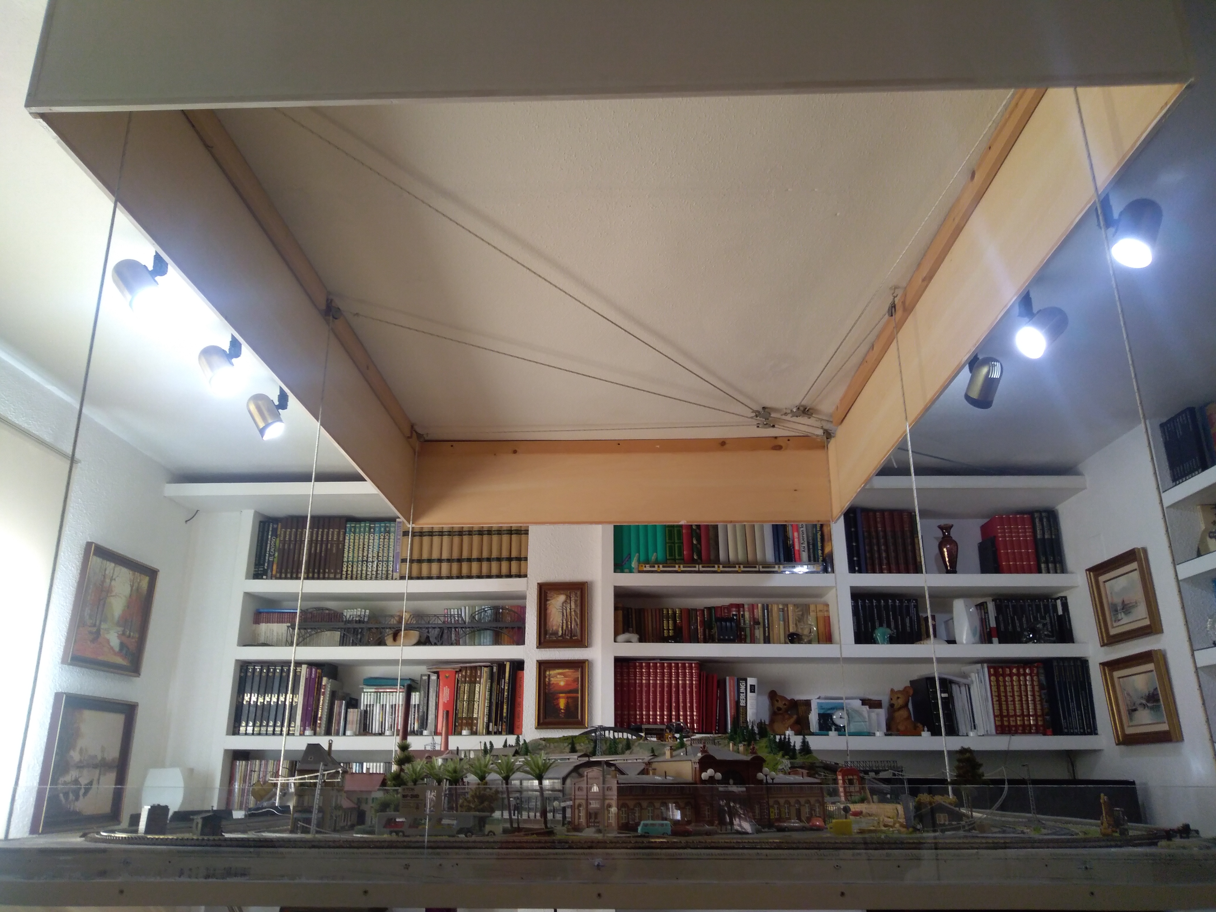

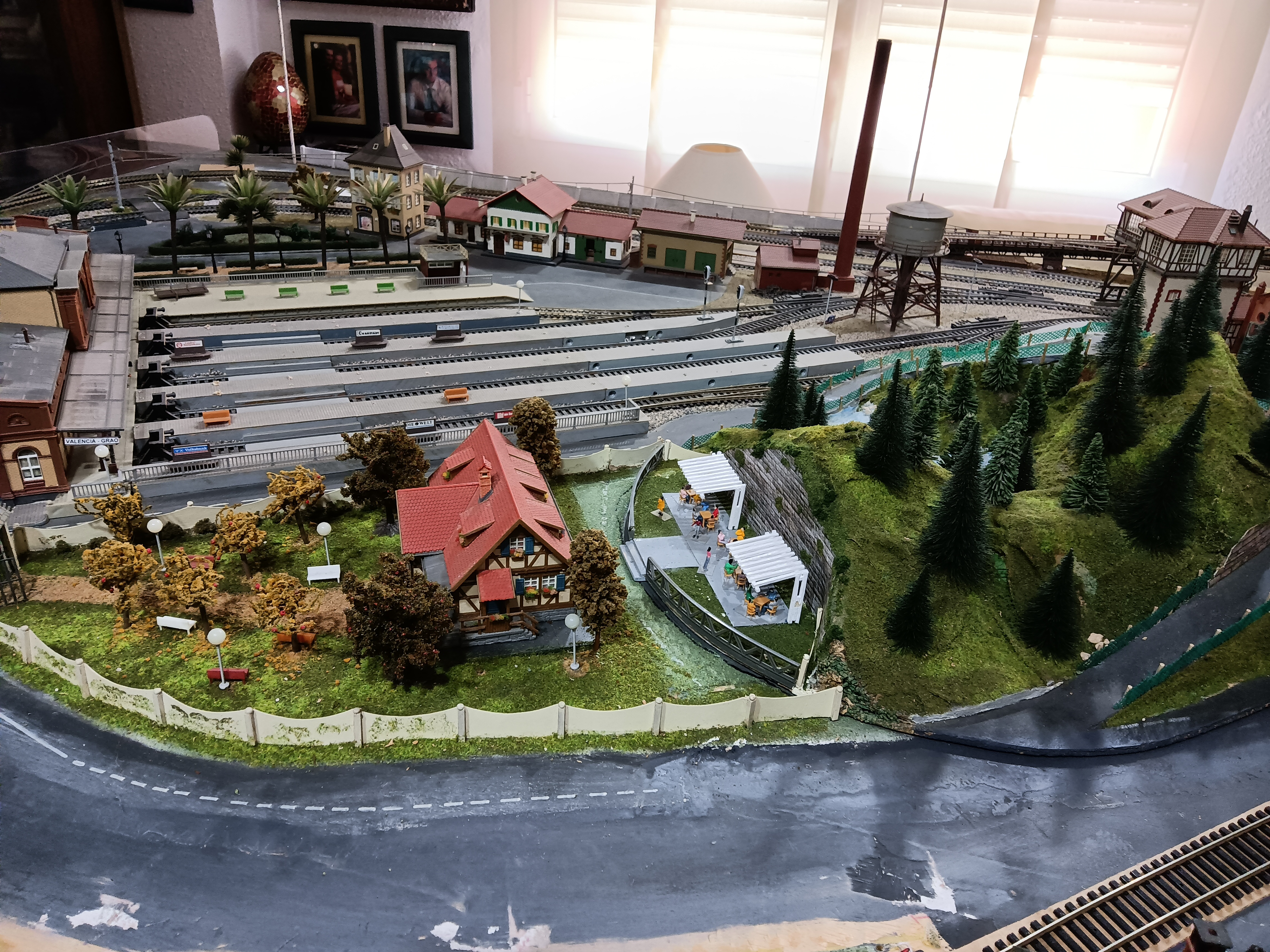

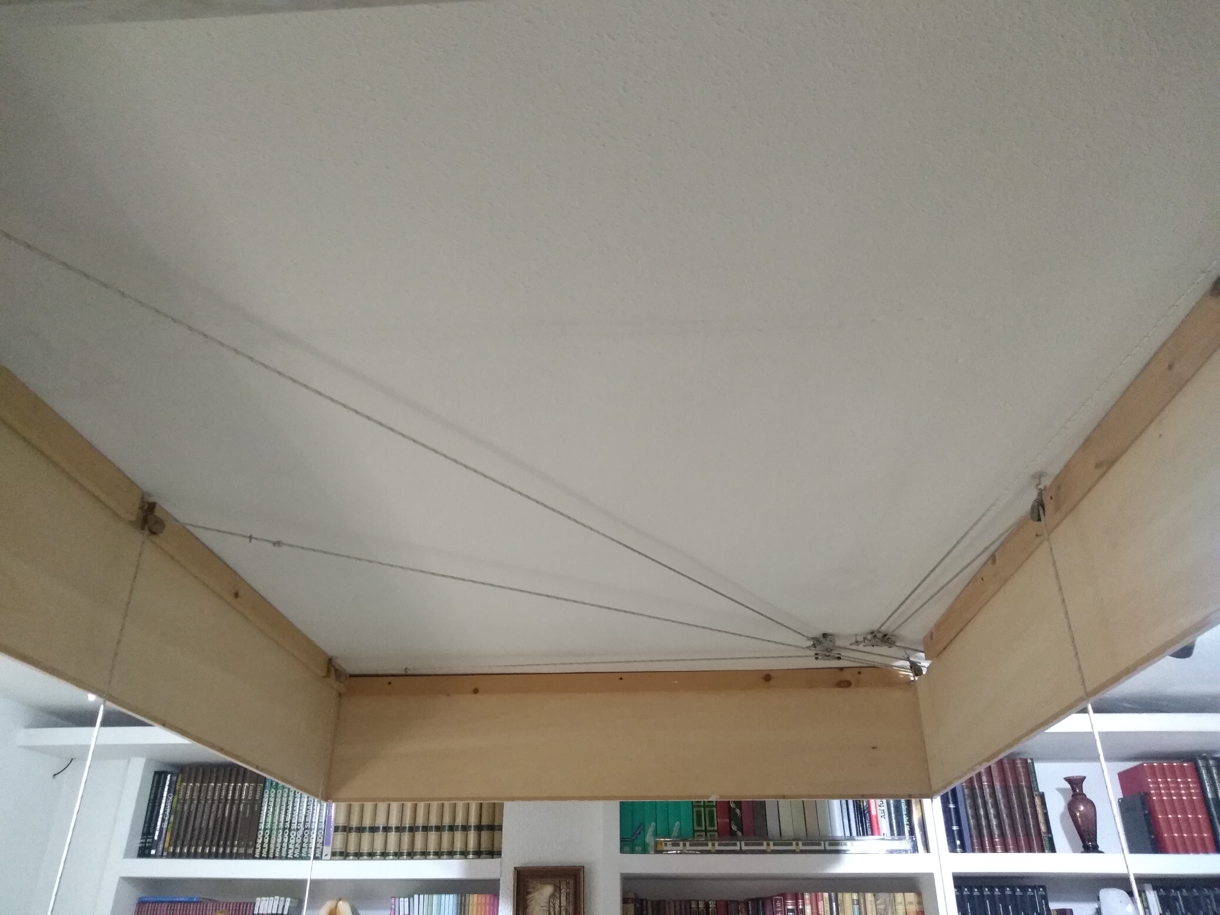

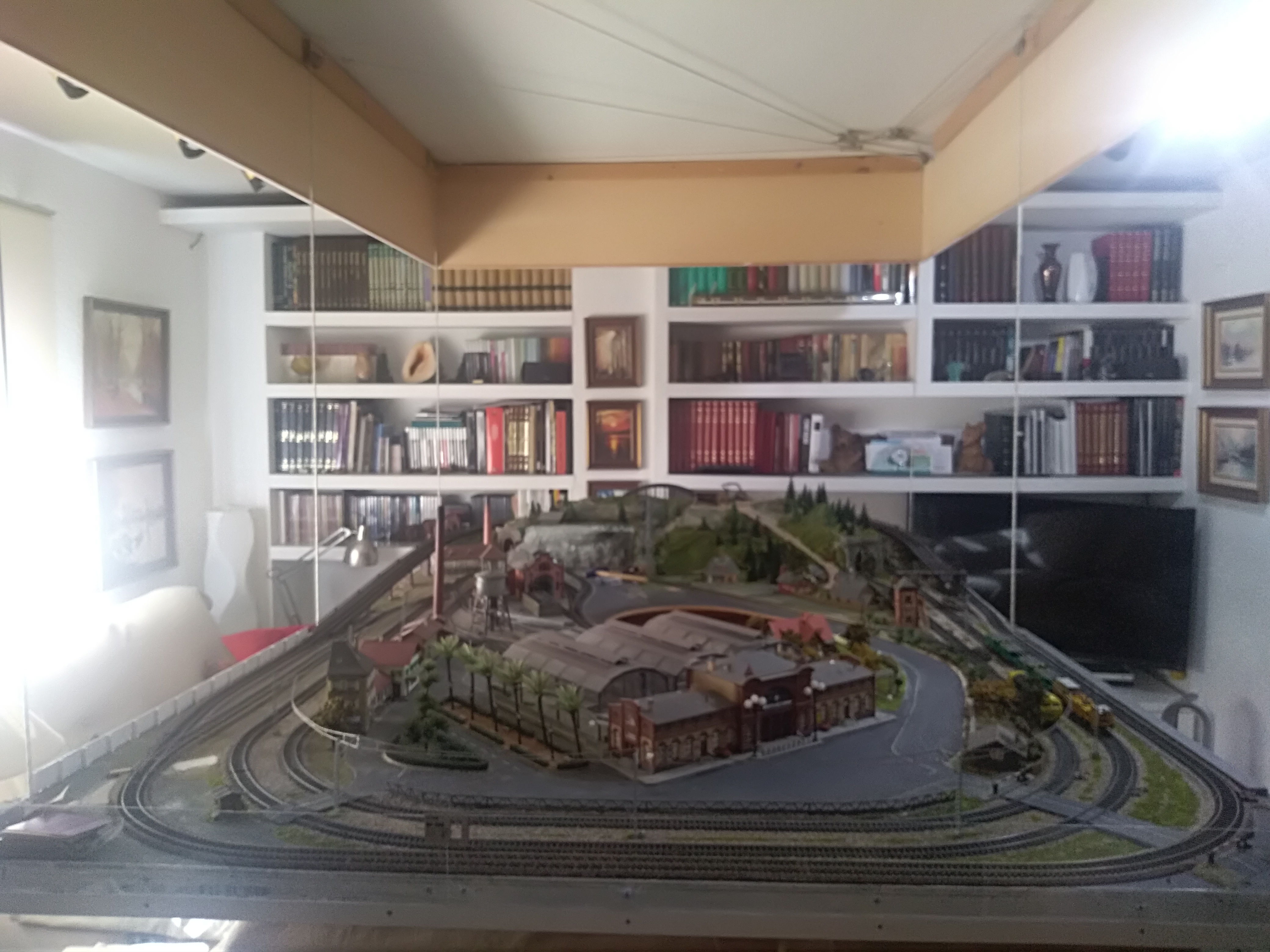

Yo tengo una maqueta colgada en el salón, suspendida de seis cuerdas
de polipropileno, con poleas de uso náutico y con un polipasto de los
usados en construcción para subirla y bajarla. El motor está alojado en
un armario empotrado junto al salón y se acciona con un mando desde
el mismo...(Cuando está arriba, queda escondida en una 'caja' ubicada
en el techo)
Os pongo fotos ya antiguas pues la maqueta está actualmente en proceso
de reforma de trazado ; la instalación está colgada desde hace unos 20 años
Saludos, Lugen

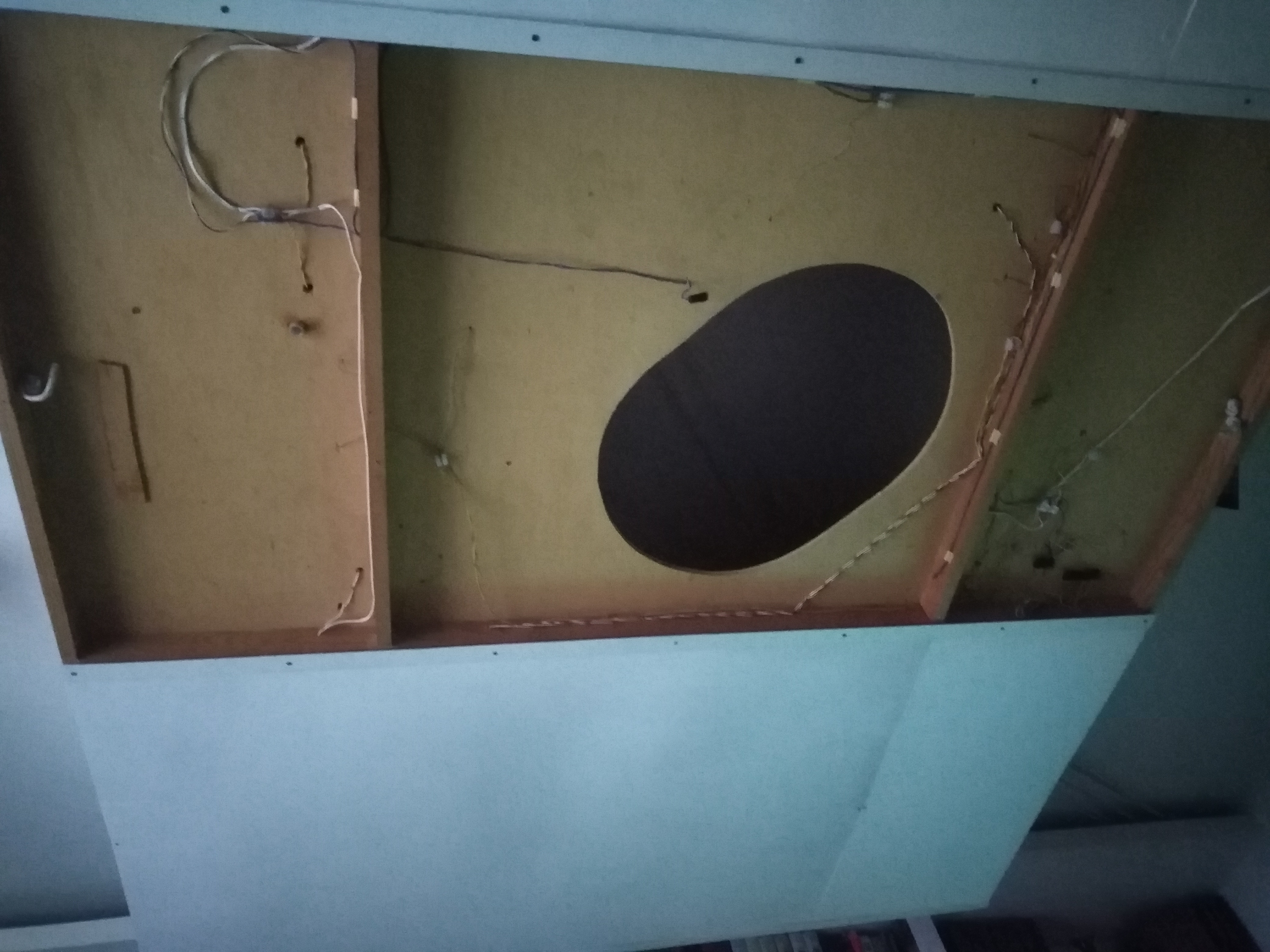

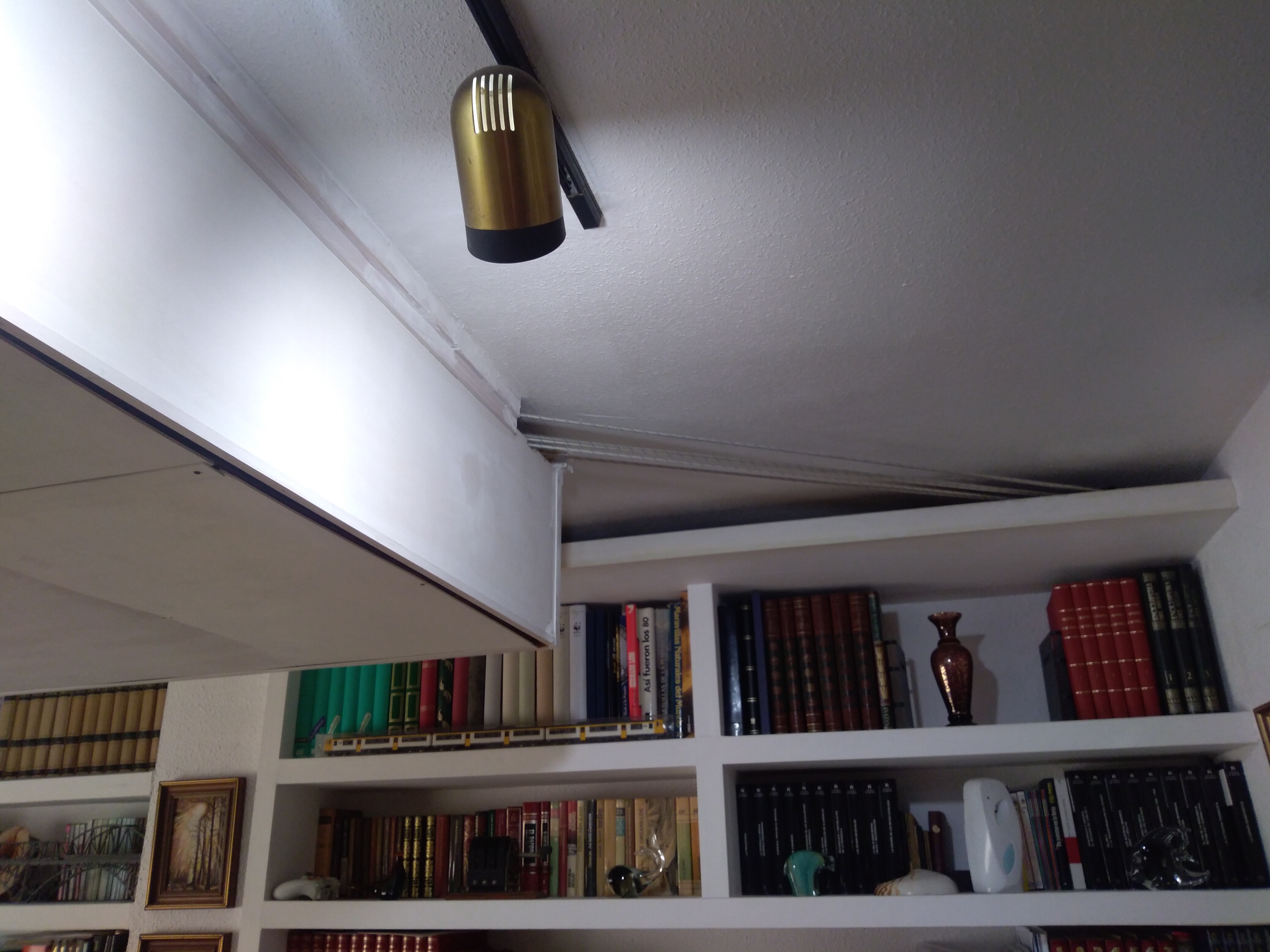

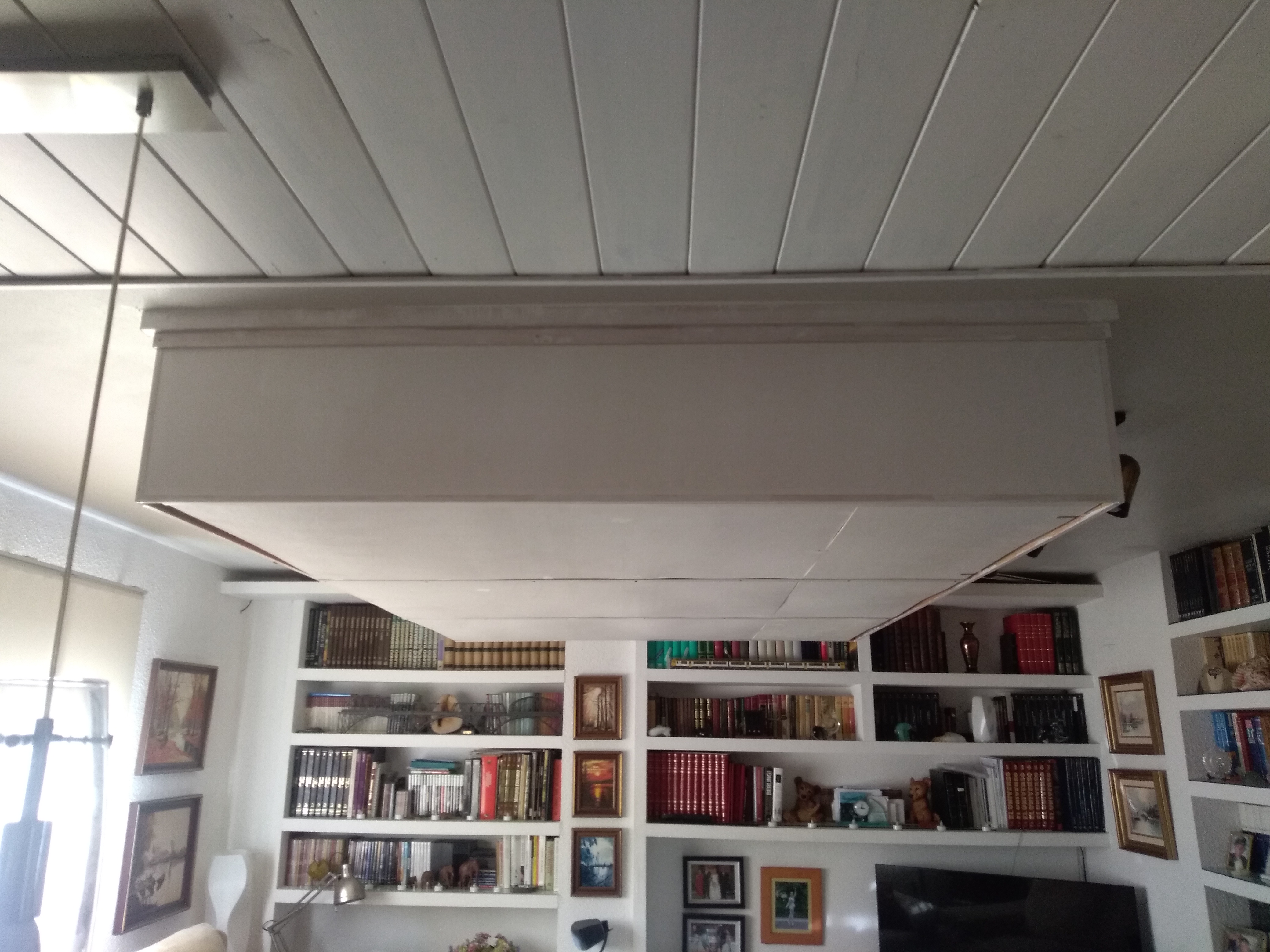

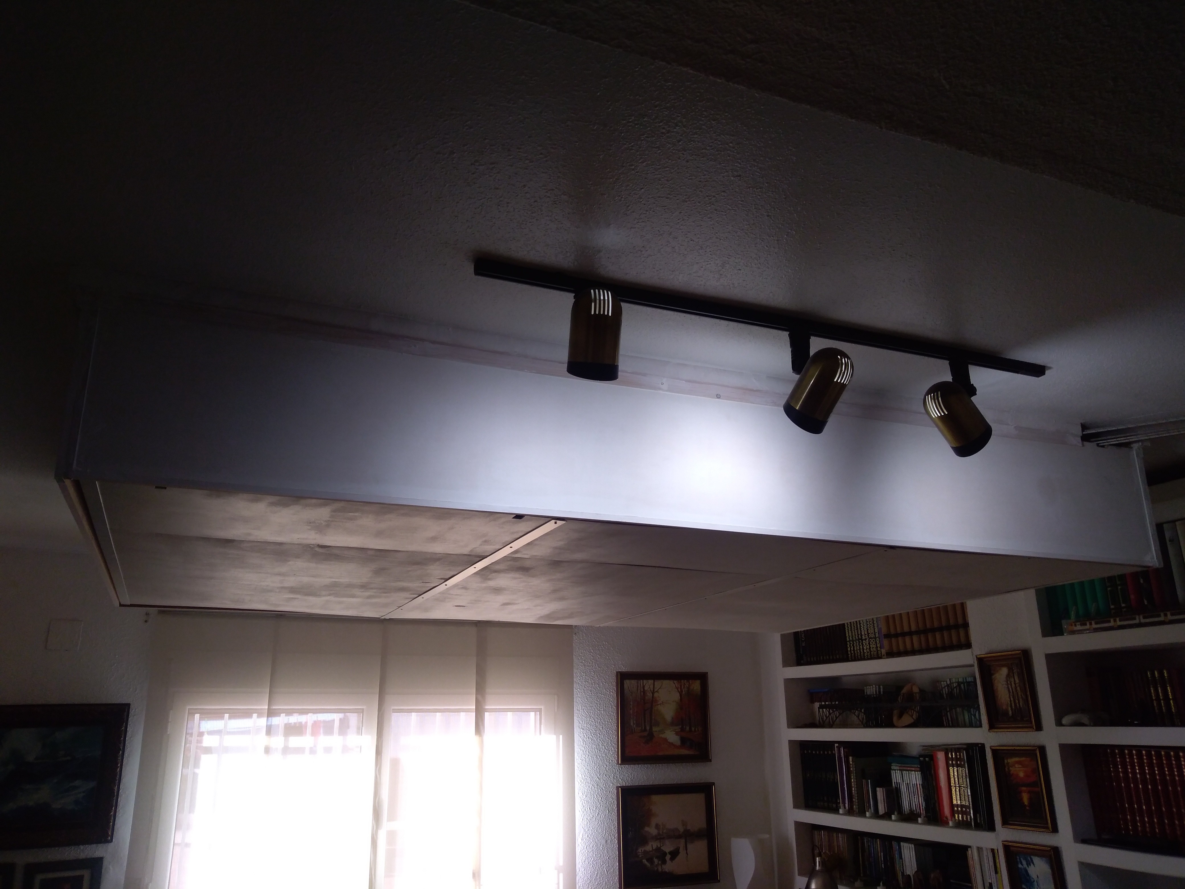

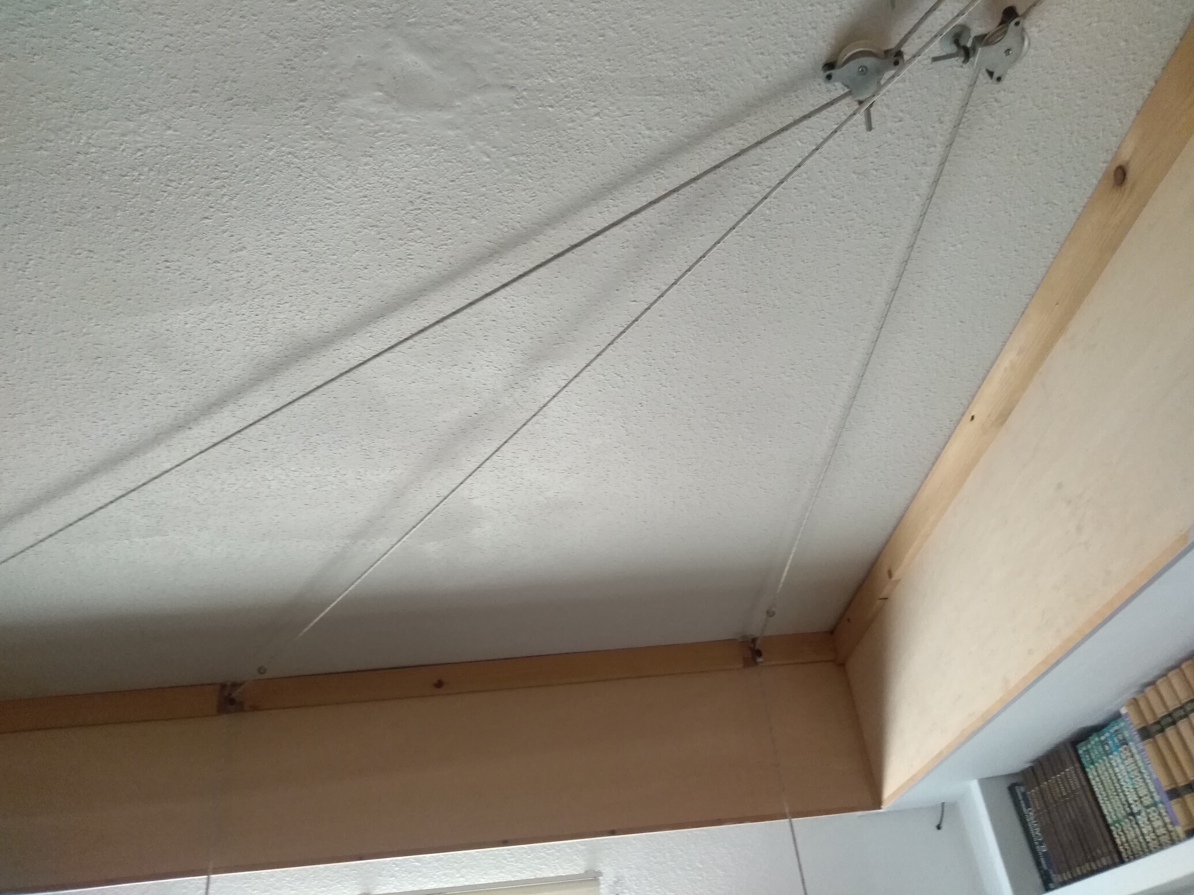

Hola de nuevo
Adjunto otras fotos en las que se aprecia el óvalo recortado para
acceder mejor al tener el tablero unas medidas de 244X165 y que
se tapa con el módulo de la montaña (junto al cañón Leopold)...
Saludos, Lugen

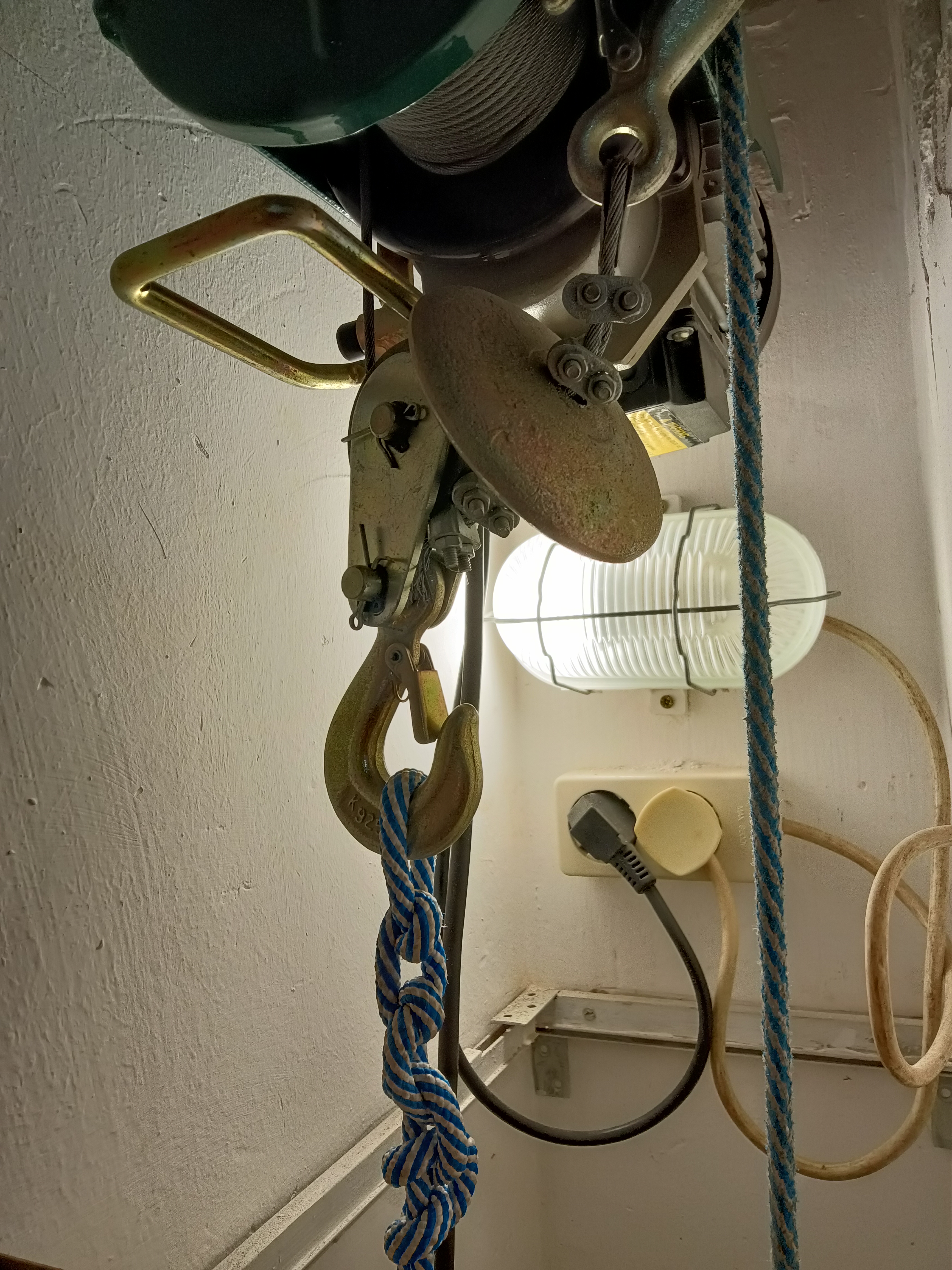

Buenas noches
En contestación a tu pregunta, como ya dije es un polipasto de los usados
en bricolaje de construcción, comprado en Leroy Merlin, con capacidad de
100 Kg., pero que con el montaje de dos poleas intermedias, se multiplica
su capacidad de tracción hasta los 200 Kg. de modo que el motor está sus-
pendido de una barra empotrada a dos paredes de un armario empotrado
y el cable con el gancho, pasa por una polea fijada al suelo y vuelve a pasar
por otra polea en el techo de dicho armario y de ahí a los seis cables que
soportan el tablero de la maqueta...
Adjunto foto del polipasto, Saludos, Lugen
PD. En la foto la cuerda principal Az-Bl se sujeta al gancho, baja hasta la polea
inferior y sube por la derecha hasta la polea superior y de ahí a la maqueta

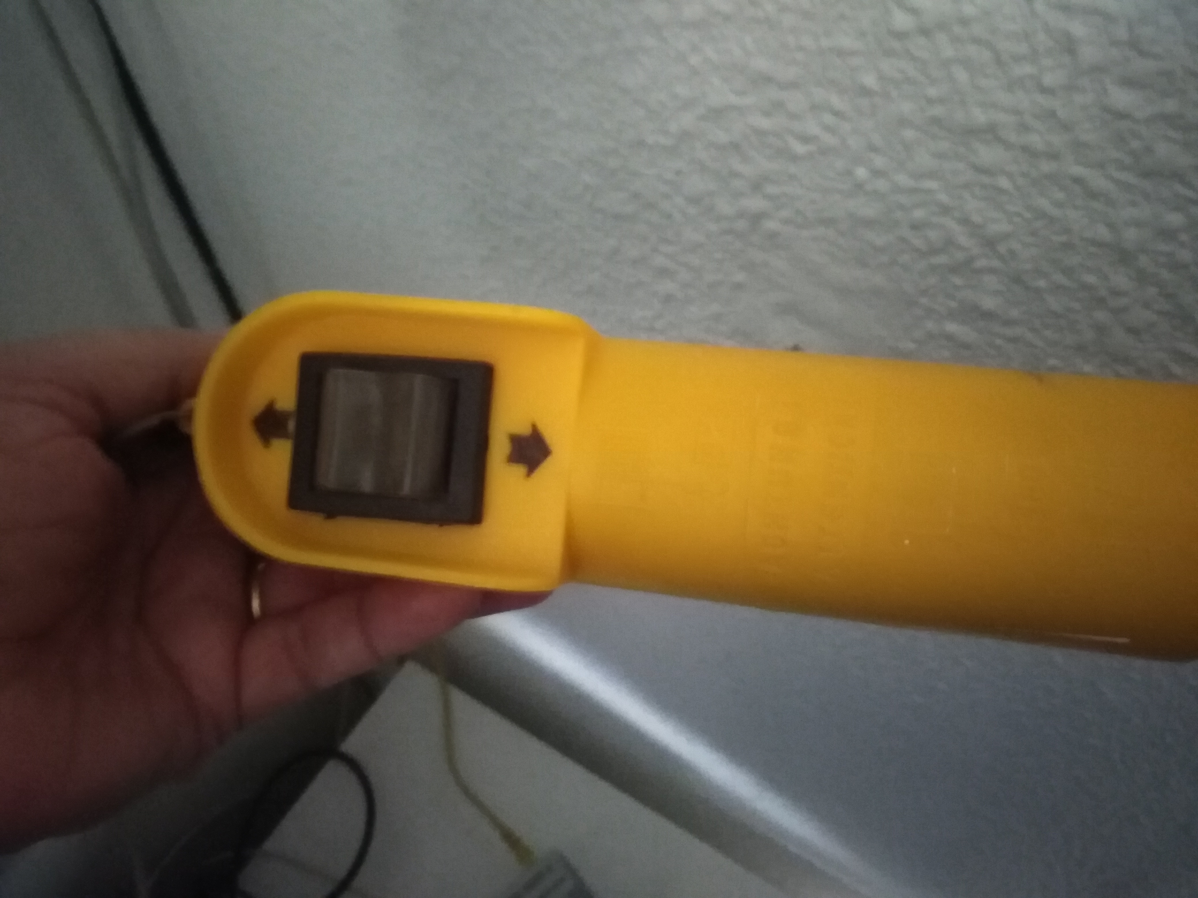

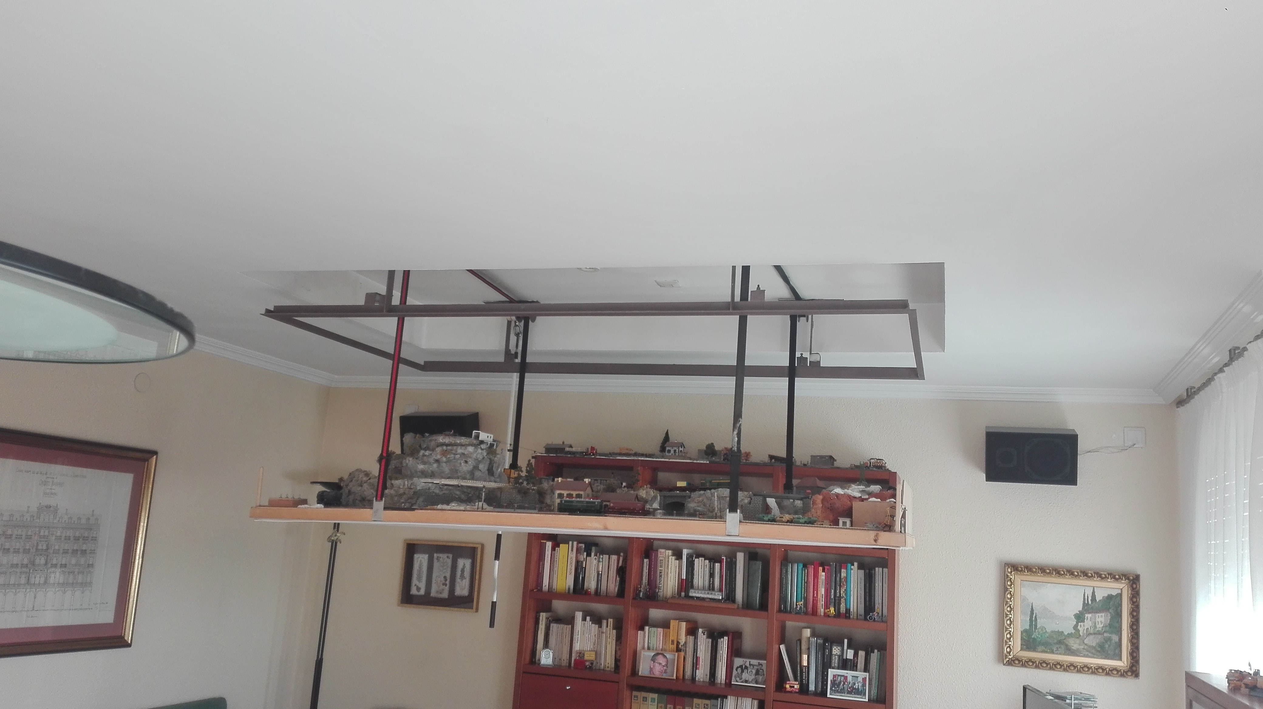

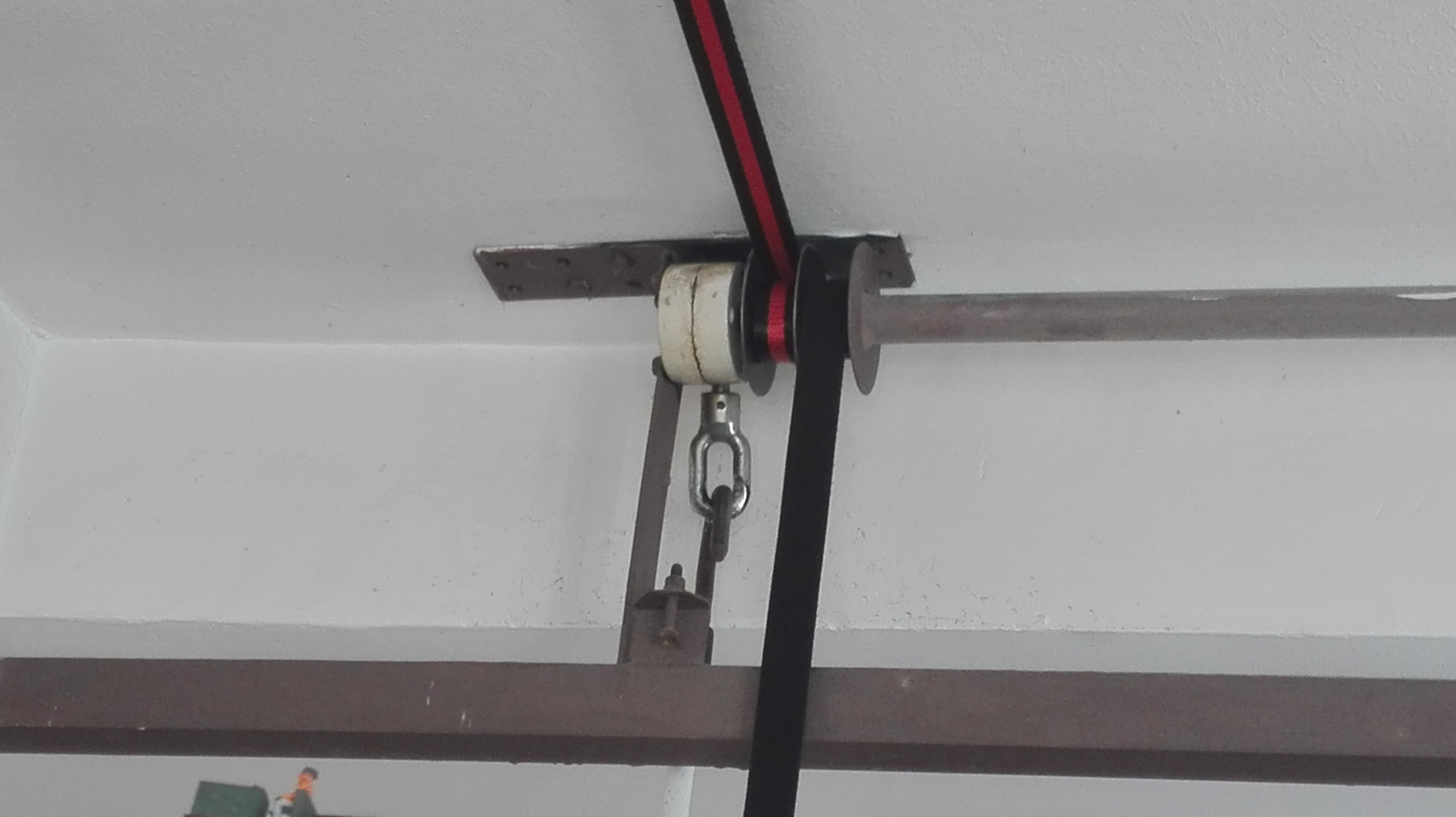

Hola 3667juan:
Este es sistema que tengo, es totalmente manual y consiste en un polipasto de toldo parasol al que le he aplicado una barra con unos recogedores donde va la cinta, el anclaje al techo va con unos tirafondos y no tiene mucha mas complicación, y lleva en el techo 28 años y no se ha caído. Si necesitas información mas detallada, a tu disposición.
