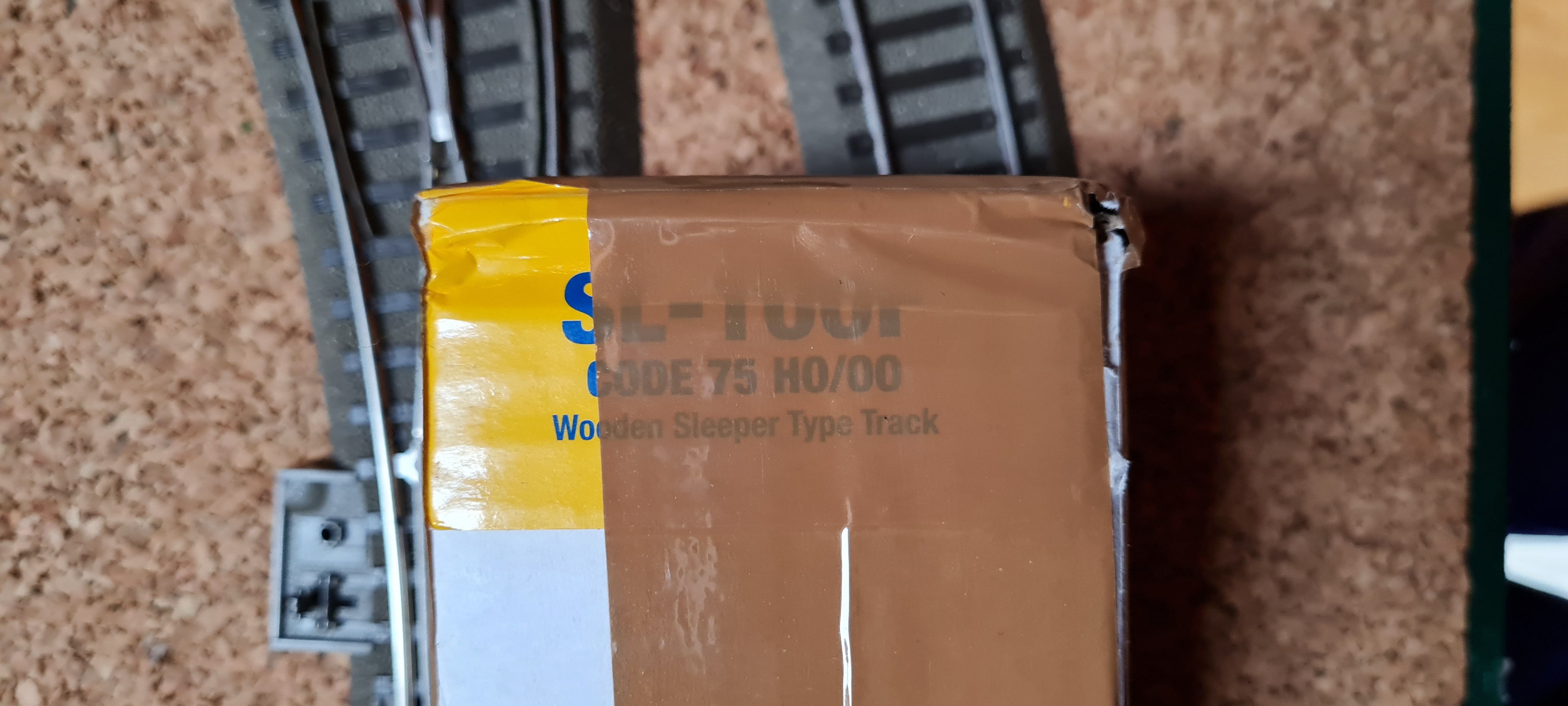

Vele, disculpar mi metedura de pata, con esto de los códigos me lio, yo tengo unas vías flexibles rectas peco que pone SL-100, code 75 H0/00 entonces, para resumir los desvíos se pueden acoplar a estas vías con una aclisa adaptadora. ¿Cuál es el que se usa en general en módulos?
Vías rectas
