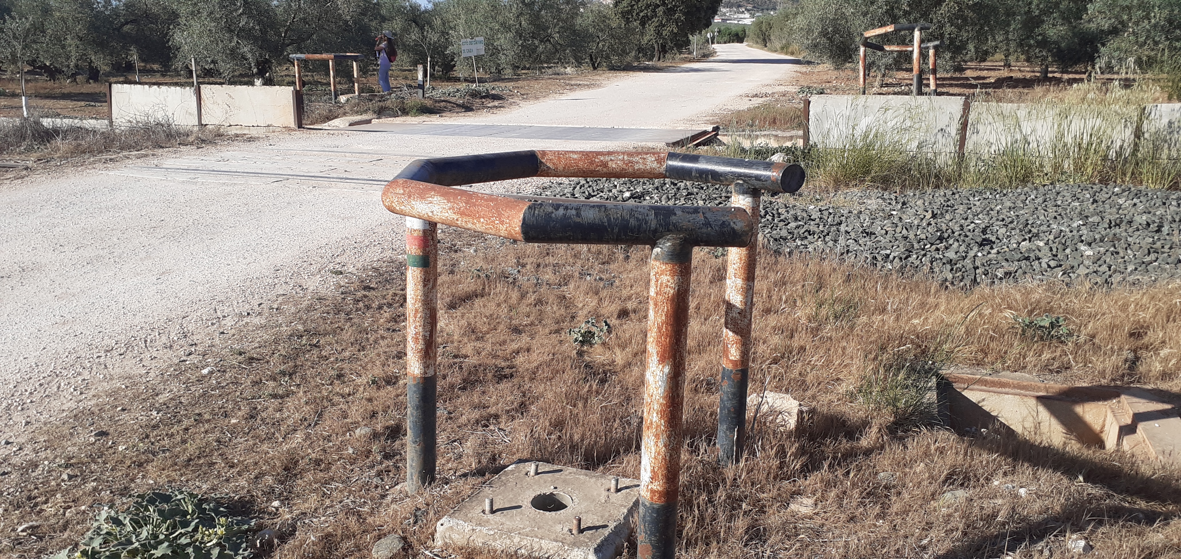

Estos cuatro protectores de tubo en forma de púlpito en este antiguo paso a nivel ¿Alguien sabe cual era su función?

Buen dia; si no me equivoco, parece la estructura protectora de impactos de un poste soporte de algún elemento señalizador relacionado con el paso a nivel. Salud

Pero necesito saber que señales protegía, es decir, que cuatro señales, dos a la derecha y otras dos a la izquierda, y si es posible, de que tipo de impactos.

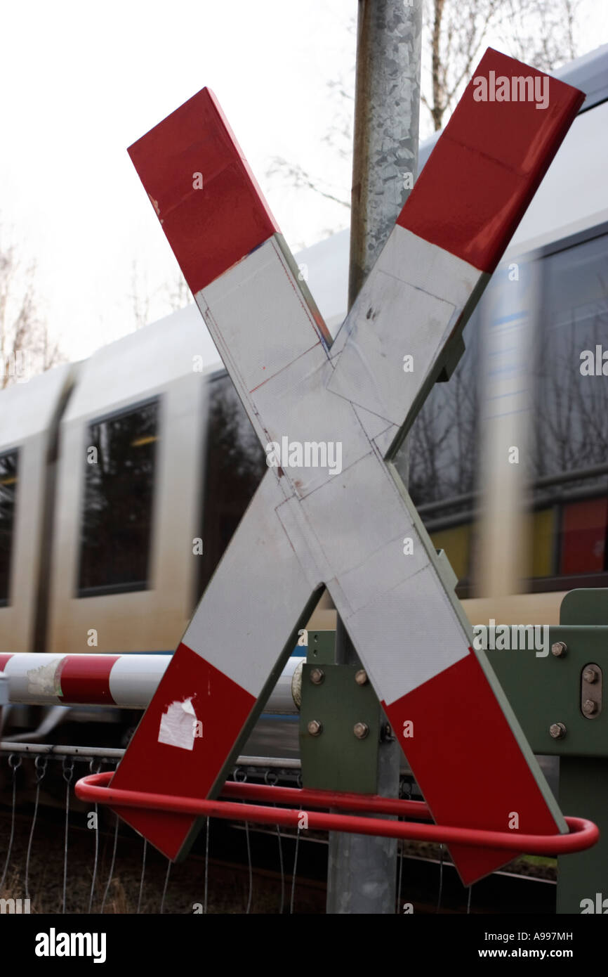

Es una protección contra eventuales impactos de los vehículos que circulen por la carretera que cruza las vias. El poste pudiera ser el que soporta una " Cruz de San Andrés", un semáforo o las dos cosas a la vez. En las fotografias adjuntas podrás ver algún ejemplo de Cruz de San Andrés, la que es un aspa simple (×) indica 1 ó 2 vias a cruzar, la que además tiene la "v" invertida (^) indica que se cruzan 3 ó más vias. En las dos últimas fotografias se pueden ver unas protecciones de las señales con la finalidad que te decía. Salud.

Sin dudas son los protectores que me indicas, y sin dudas debieron proteger señales como las que indicas, pero tengo otra duda, aquí los protectores están pintados en negro y blanco, no en rojo y blanco ¿Hay alguna diferencia respecto a las señales por el color?

Respecto a los colores supongo, y sólo es un suponer por mi parte, que son esquemas de colores propios de la compañía ferroviaria que gestione el paso a nivel en cuestión con la finalidad de darle el máximo de visibilidad posible, pero repito, lo supongo, no lo puedo afirmar con certeza. Salud.
