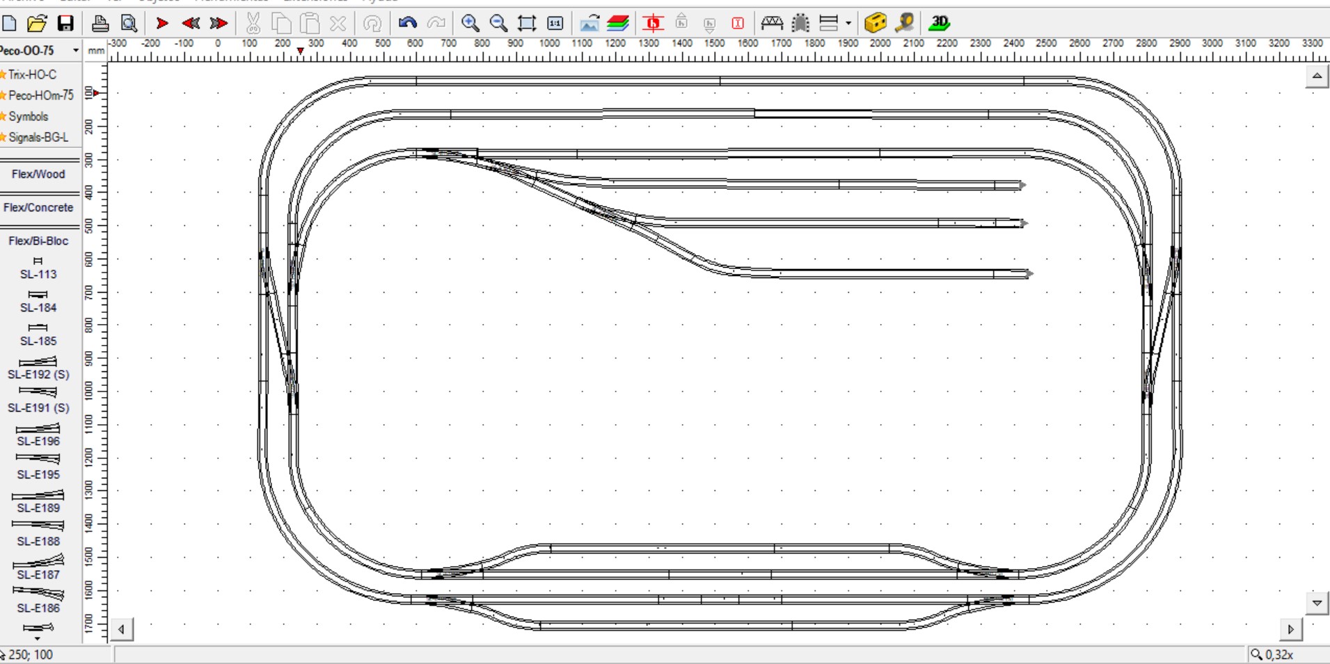

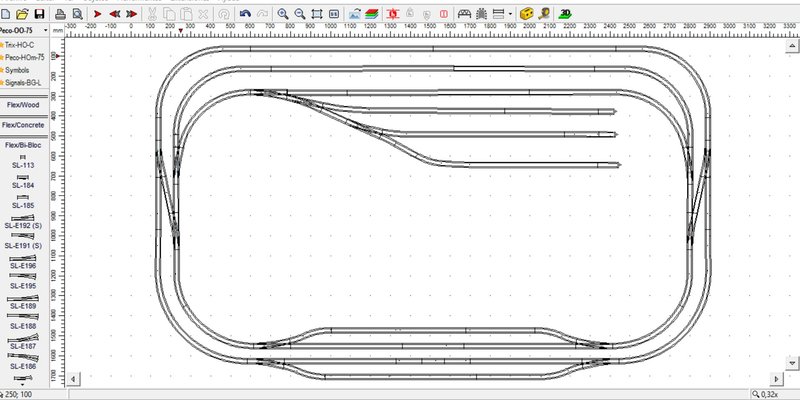

Buenas , bueno aquí dejo mi primer diseño , después de pelearme mucho con el programa para entender como funciona esto d la vía flexible, es un tablero de 3m por 1,85 m, estoy abierto a todo tipo de criticas, consejos, cambios etc, el diseño esta orientado a la circulación , dentro de lo que da ese espacio, aunque también me gusta tener sitio para apartaderos para maniobrar, o dejar ahi el material rodante sin tener que sacarlo de la maqueta. dejando claro que lo que es el centro no puedo poner ninguna vía por que si descarrilaría algo seria complicado encarrilarlo, por que se llega muy justo. Mi idea es intentar hacer una especia de trampilla decorada que se pueda extraer para si hay algún problema acceder. Aunque si es cierto que podría recortar el tablero un poco pero me da pena jejeje.

Buen dia; con todo mi respeto y consideración, creo que con 3 × 1,85 mts se podría conseguir un diseño más atractivo y divertido de gestionar, yo te recomendaría ver muchas opciones antes de decidirte (los libros de Editorial Cúpula, la página "gleissplan" y otras opciones como maquetas de compañeros de este foro), todo ésto sin ánimo de desmerecer tu dedicación, aquí estamos todos para aprender, para mí uno de los mejores placeres. Salud para todos y todas.

Pues que no parece un diseño en vía flexible. Ese esquema sin entrar en él, sería mas fácil de construir en vía fija. La vía flexible tiene ventajas e inconvenientes. Hay que cortar, quizás soldar y ajustar.
A mi las zonas de maniobras me gustan que tengan un tramo corto en cabeza y cola para que la locomotora pueda cambiar de un extremo a otro de la composición. Lo ideal es que en esos tramos quepa el tractor y un vagón pequeño.
Pero yo no soy un experto. El tablero ya tiene un cierto tamaño para que quepa algo mas ferroviario. Lo que has puesto es poco mas que un óvalo grande. Nada que objetar, es lo que tengo yo en un tablero de 2,4x1,2. Solamente para rodar. Y de hecho donde mas ruedan mis locomotoras es en el banco de rodillos.

Yo tengo unas medidas parecidas pero yo no tengo tablero, la mía es perimetral y en el lado estrecho digamos es todo curva asi es mas amplia sin tramos rectos y queda bastante mejor que tan cerrada y con rectas y pones desvíos en curvas que también queda mas bonito.

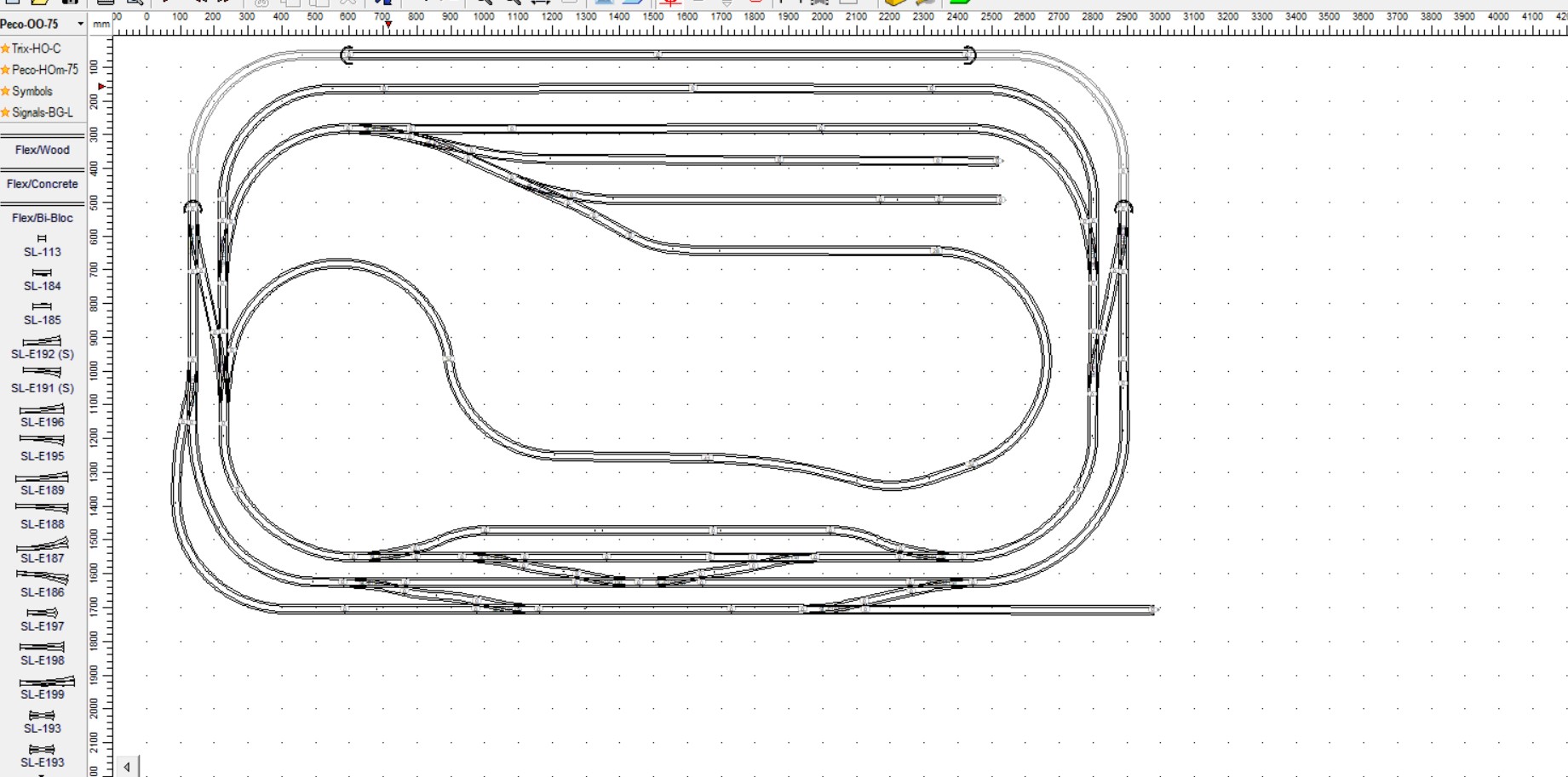

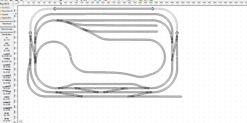

Mensajes: 279
Ubicación: Vitoria
Registrado: 17 Ene 2021 21:10
Vamos avanzando, no se si bien jajaja

Con perdón, ¿cuál es el objetivo? ¿poner el mayor número posible de vías? Porque si es diseñar una maqueta jugable y con ciertos visos de realidad no vas por buen camino.
En ese espacio yo propondría una estación secundaria con un apartadero a una pequeña industria o silo como única parte visible. En sus extremos sendos túneles ocultarían las curvas cerradas que llevarían, en la parte posterior del óvalo, a una estación oculta, esa sí, con el mayor número posible de vías.
En una maqueta menos es más, los excalextric siempre acaban cansando, y la profusión de vías y decoración lo único que sirven es para conseguir el aplauso admirado de las visitas que no tienen ni idea del tema (más si cabe si pones la noria de Faller).

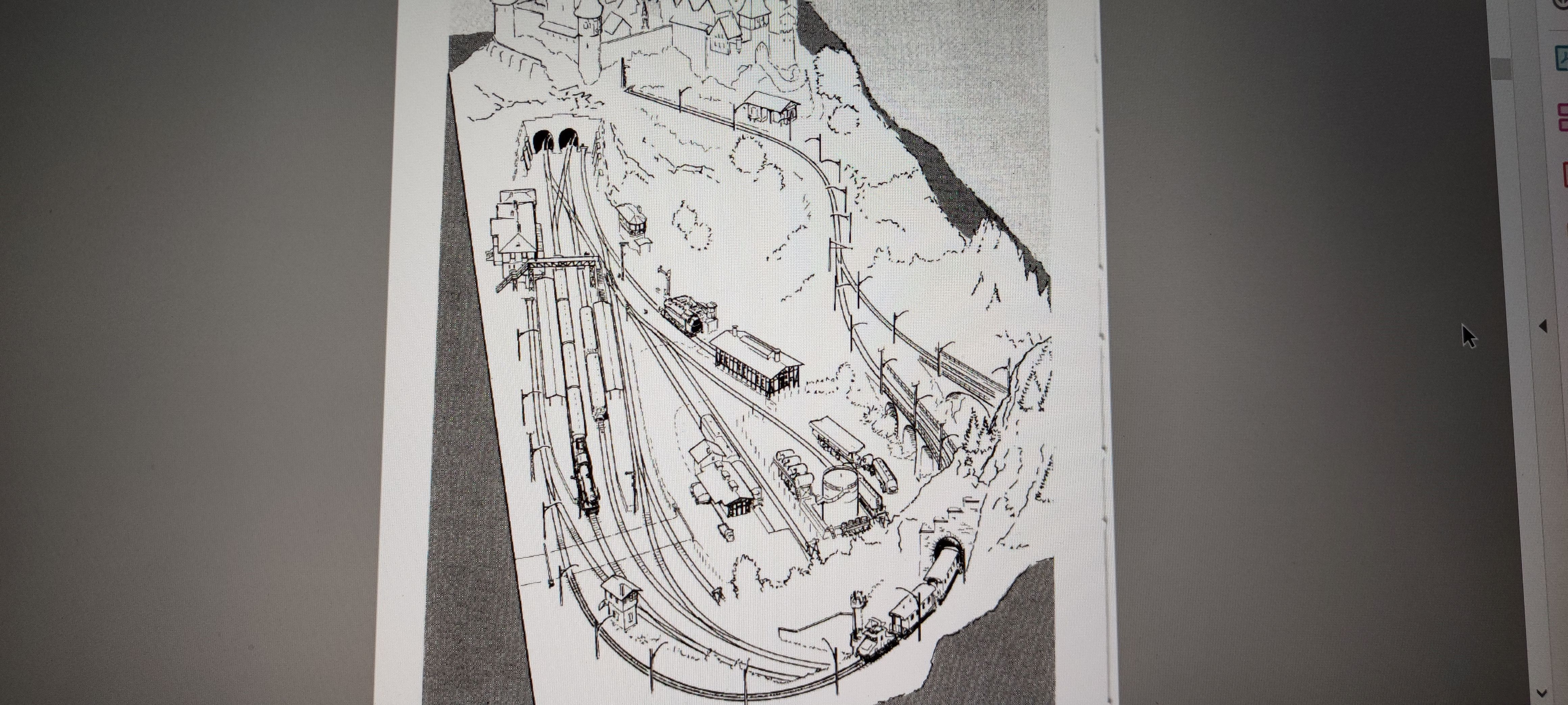

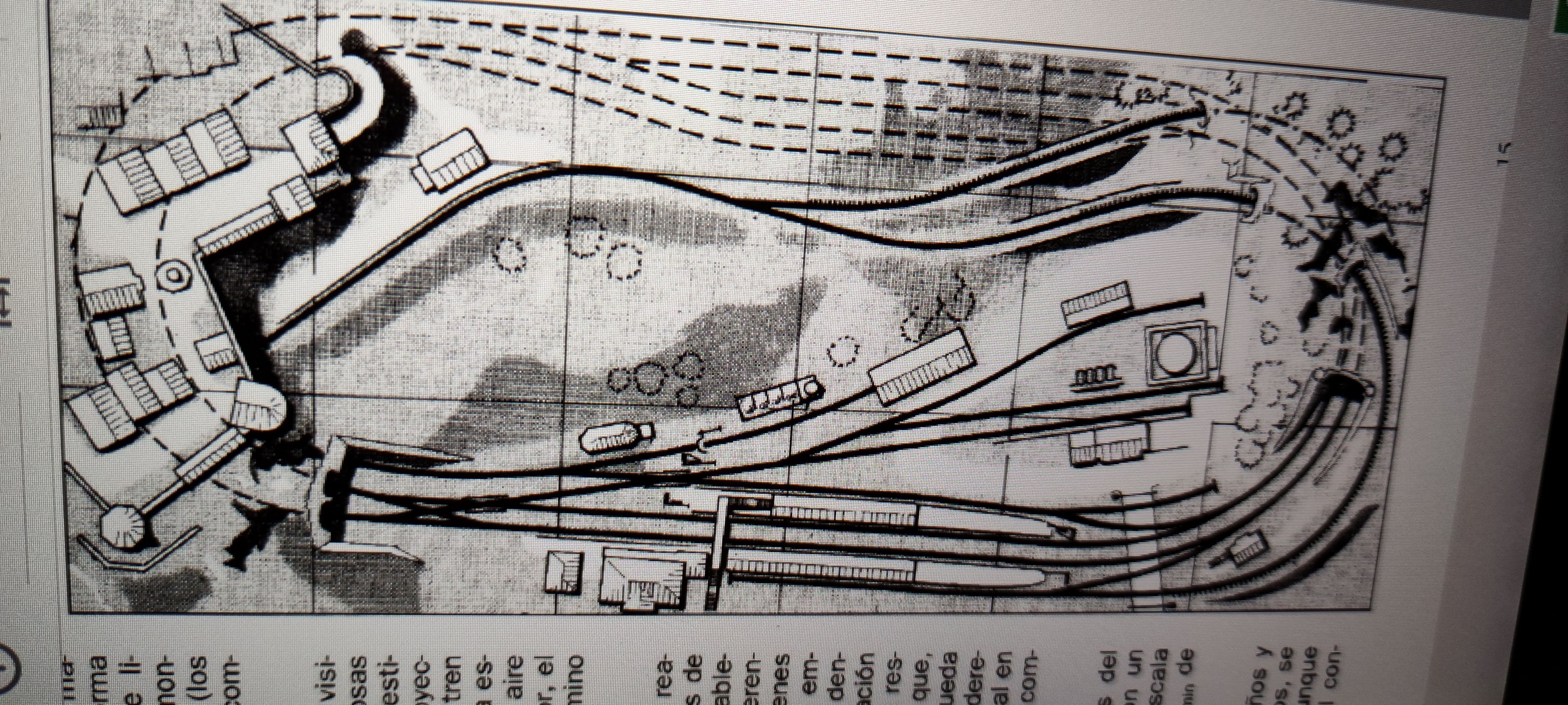

En el libro nº 1 de Joachim M. Hill de modelismo ferroviario, dedicado a planos y proyectos, en las páginas 14 y 15 expone un trazado para una maqueta de 3,00 x 1,30 m. que opino que puedes adaptar sin muchos problemas. Como han dicho los compañeros, es mejor una zona visible y funcional y otra zona oculta donde "aparcar" las composiciones que salen del campo visual.
Adjunto una par de fotografías y pido disculpas por su calidad, si incumplen alguna norma de foro las retiro lo antes posible.
Modelismo ferroviario Joachim M. Hill pág. 14
Modelismo ferroviario Joachim M. Hill pág. 15
