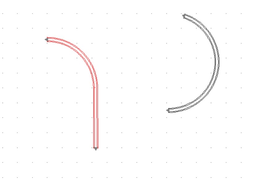

Buenas de nuevo, tengo una duda sobre los radios de giro para vagones de viajeros largos, os adjunto una ideas, a ver si son los dos iguales o uno es mejor que otro.
Muchas gracias.

Lo mejor es guiarse por las normas de los fabricantes: https://www.fcaf.cat/normes/nem/nem111_es.pdf
Mensajes: 6528
También es importante tener en cuenta las curvas de transición: https://www.fcaf.cat/normes/nem/nem113_es.pdf

Me da que confundes radio con el trazado de la curva
El radio en ambos casos será el que sea.
El trazado es el que cambia. A mayor radio y progresión de radio (de recta de radio infinito a radios menores).

Si, puede ser con el programa de diseño ,no tengo muy claro lo dexdiseñar curvas, el radio ,etc, volvere ha cer eelntutorial , gracias al resto ,mirare la normativa.
