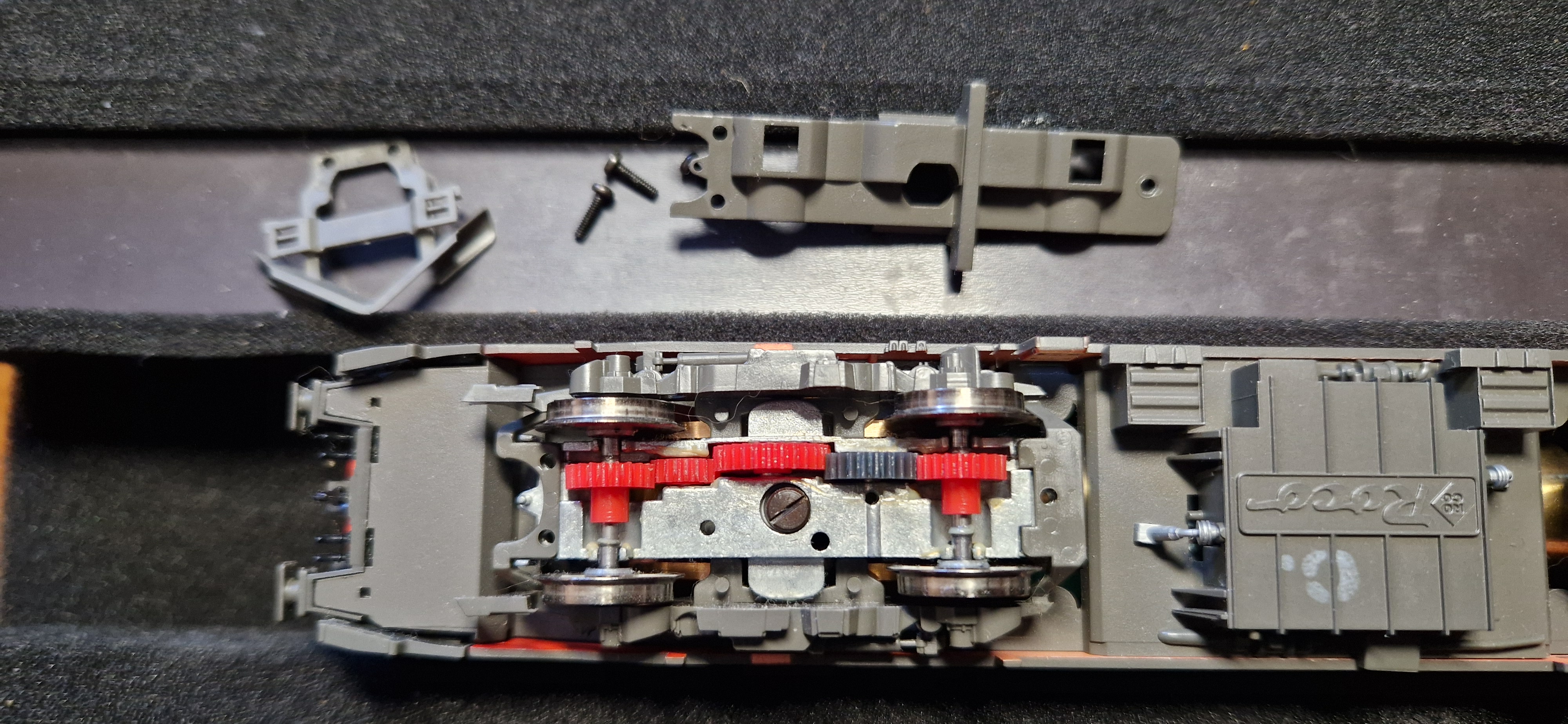

Yo tengo una TAURUS 1116 de ROCO, la versión Austríaca de OBB y no es difícil desmontar los ejes, yo la he convertido de 2C a 3C, hay que desatornillar los dos tornillos que sujetan el "apartapiedras" y el tornillo del lado opuesto del bogie, con esto puedes apartar la tapa y tener acceso a los ejes.
Esto es la fabricada por ROCO.
