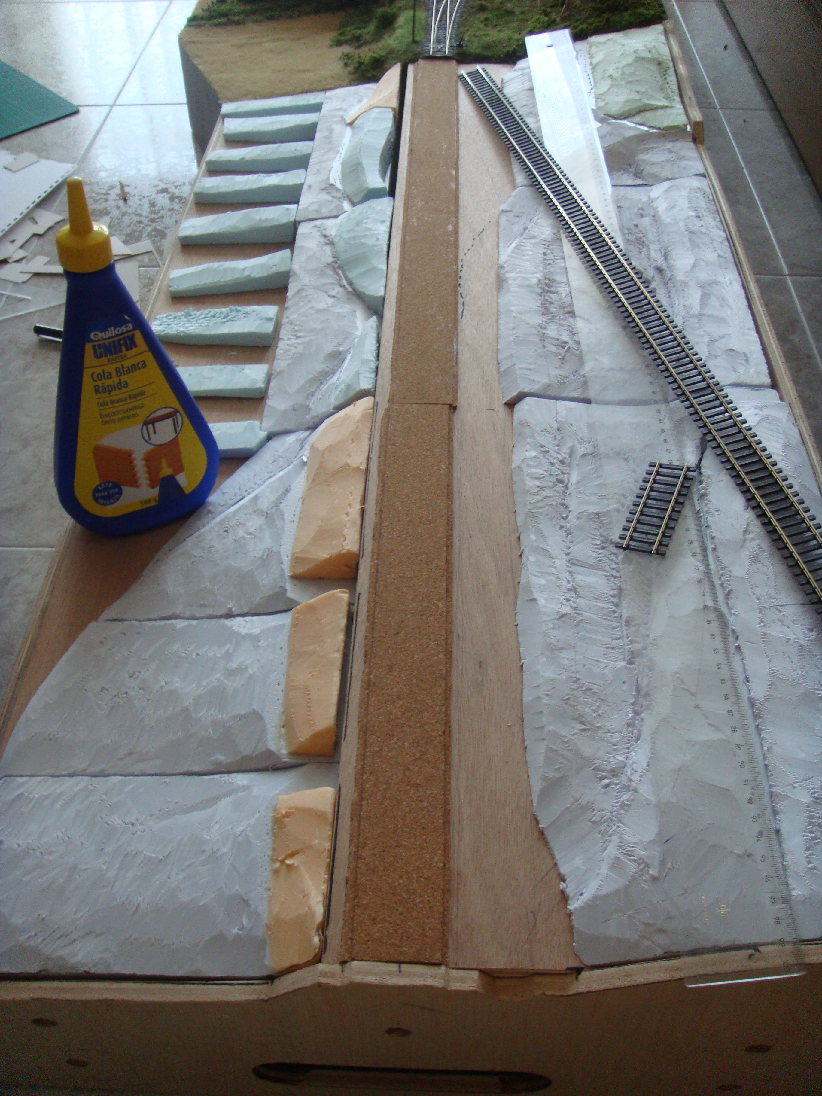

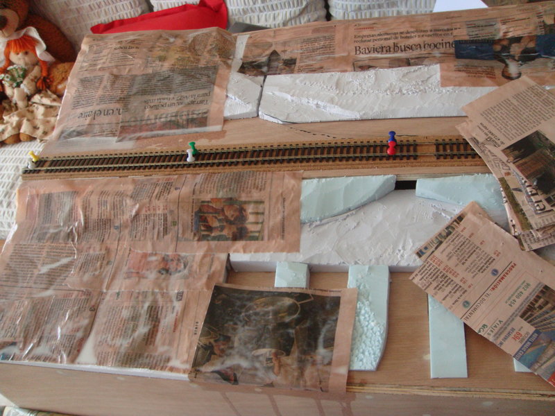

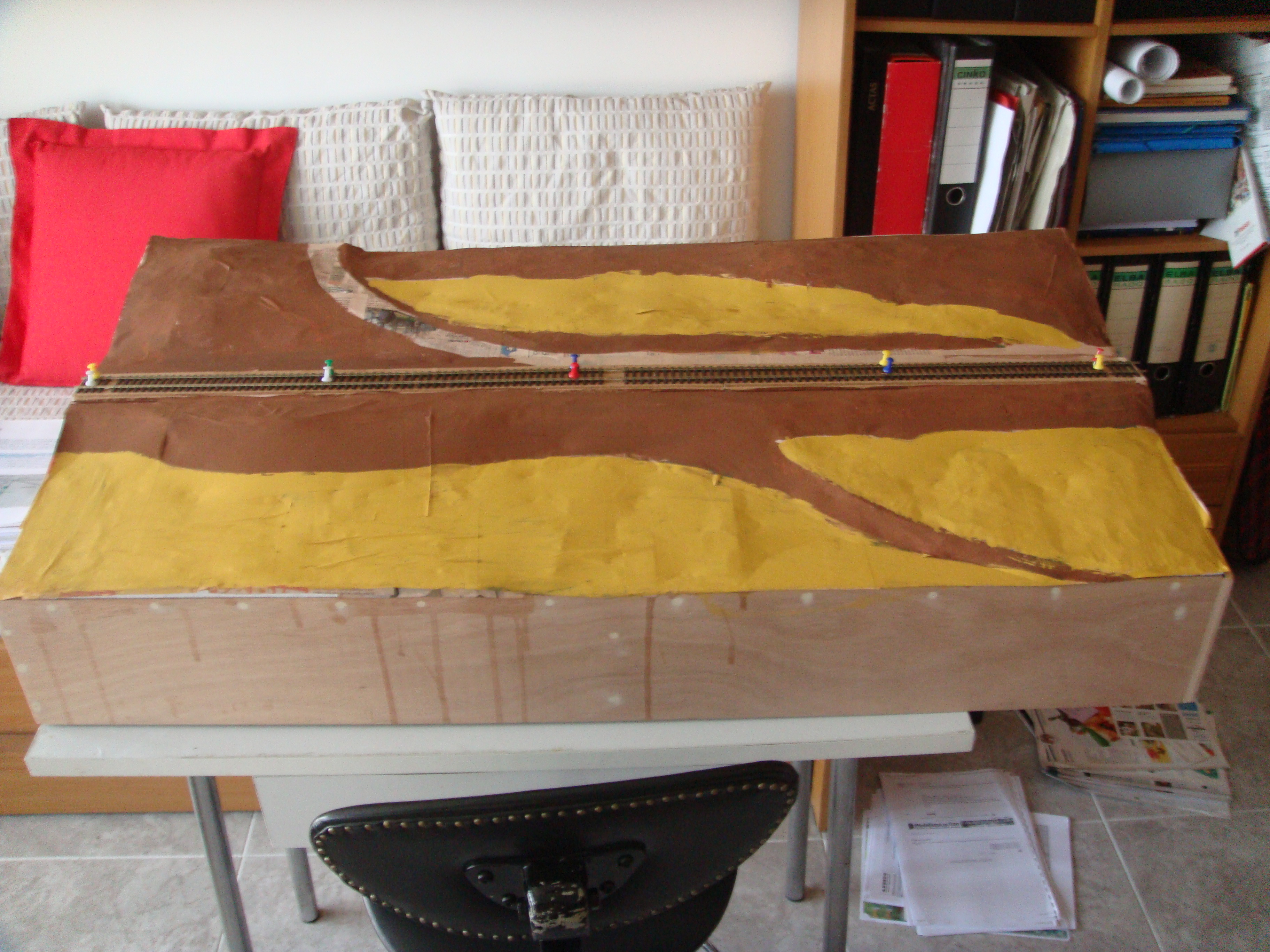

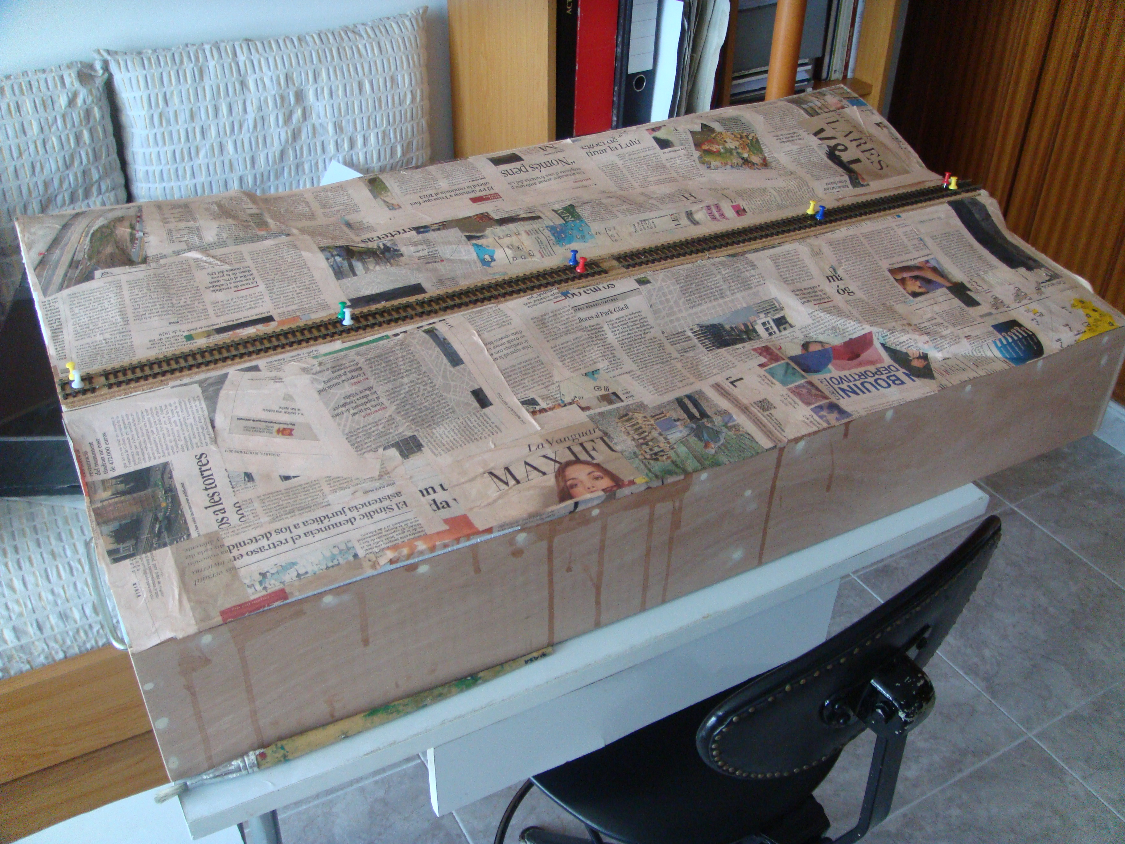

Para dar forma a la base de la vía, he colocado el corcho pegado con cola blanca rápida. Lo he dejado una noche con peso encima para asegurar el secado..

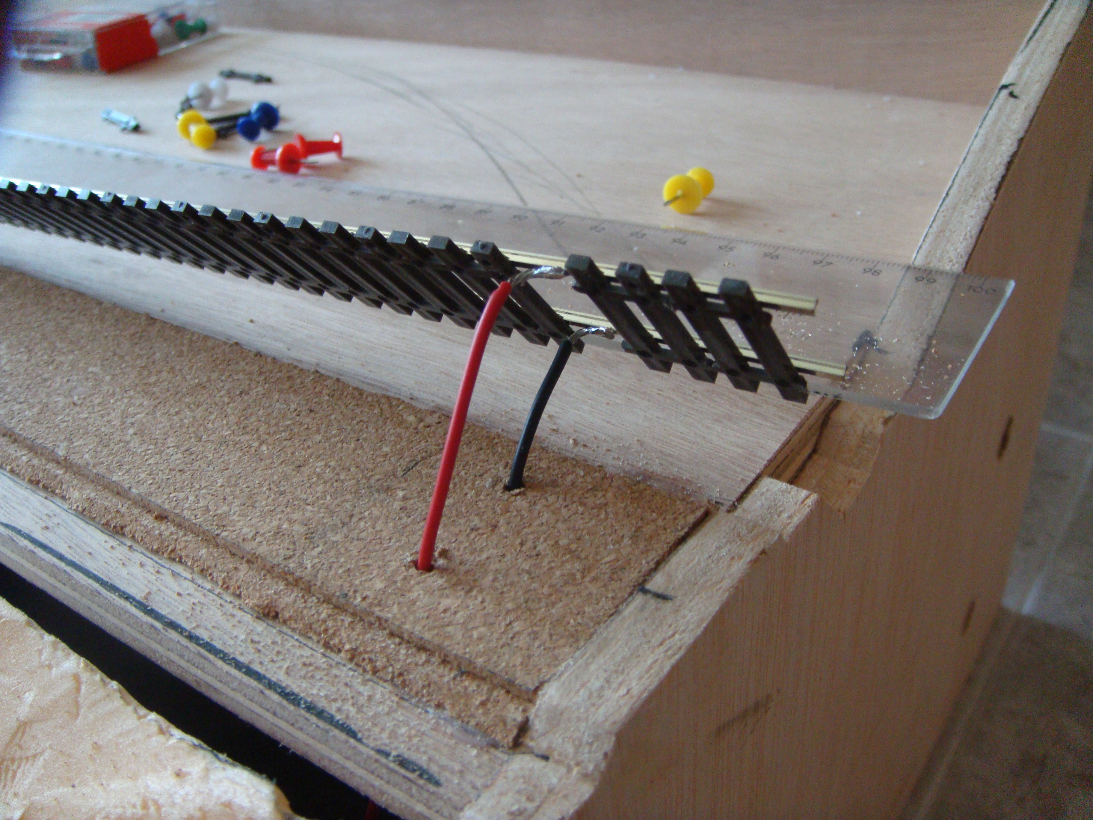

He hecho las conexiones eléctricas y presentado la vía.
He puesto dos conexiones, una en cada extremo. ¿Hacían falta dos?, pues no lo se decir con criterio, el caso es que he tenido que hacer dos tramos de vía para conseguir el metro que hace el módulo, y me ha parecido que debía hacerlo así. Llegados aquí quiero comentaros una cosa de esas que cuando la has hecho te preguntas porque no caíste antes. Os aconsejo que en módulos de vía recta, acomodéis la medida del módulo a la de la vía. Si se me hubiera ocurrido antes, me hubiera ahorrado el tener que cortar la vía, y generar trozos sobrantes. Y mira que lo tenía fácil, se trataba de hacer un módulo de 90cm en lugar de los 100cm.

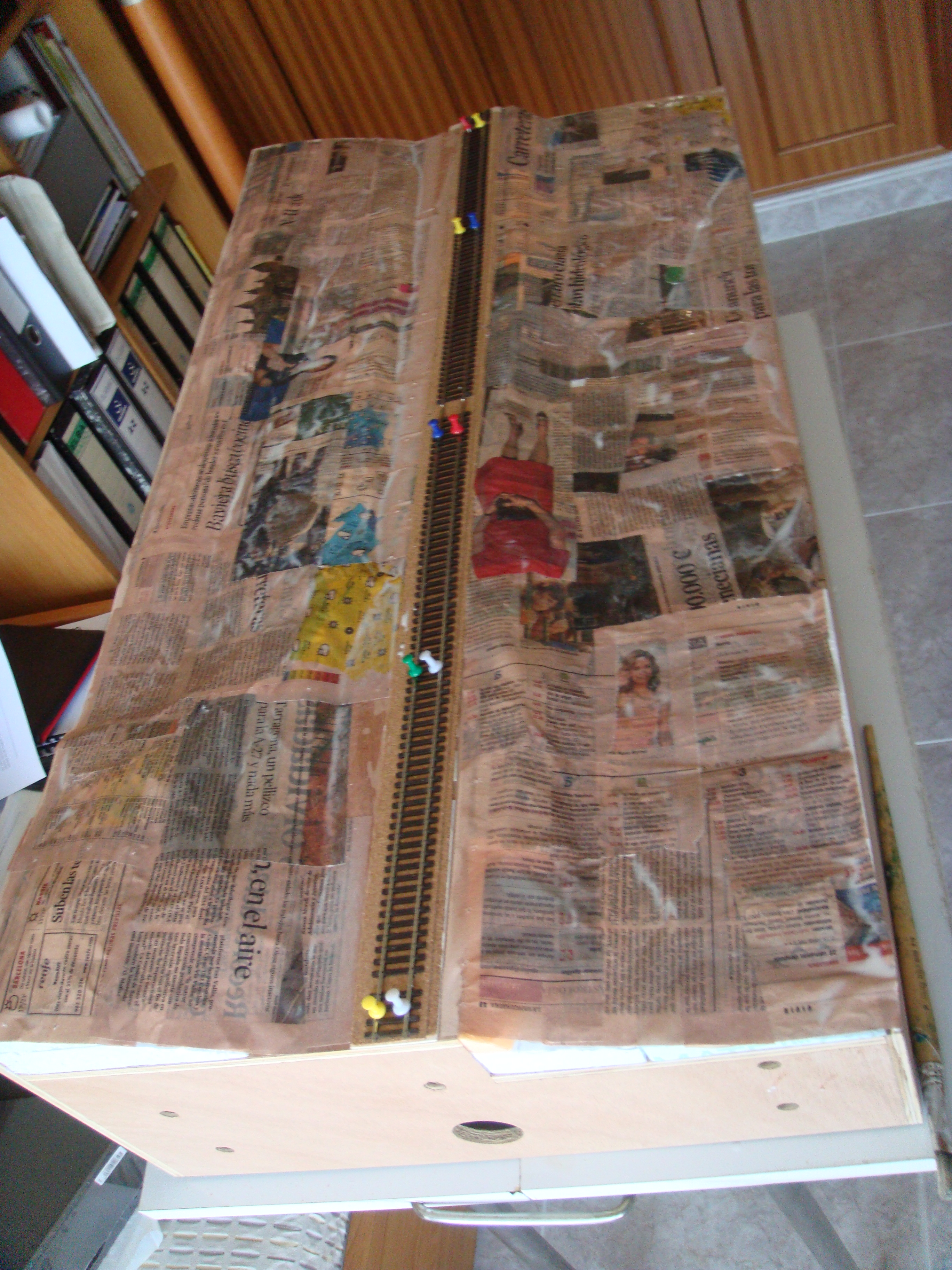

Para dar la forma definitiva al terreno, vamos colocando capas de papel mojado en mezcla de cola con agua. En mi caso coloco una capa, dejo secar y coloco una segunda.

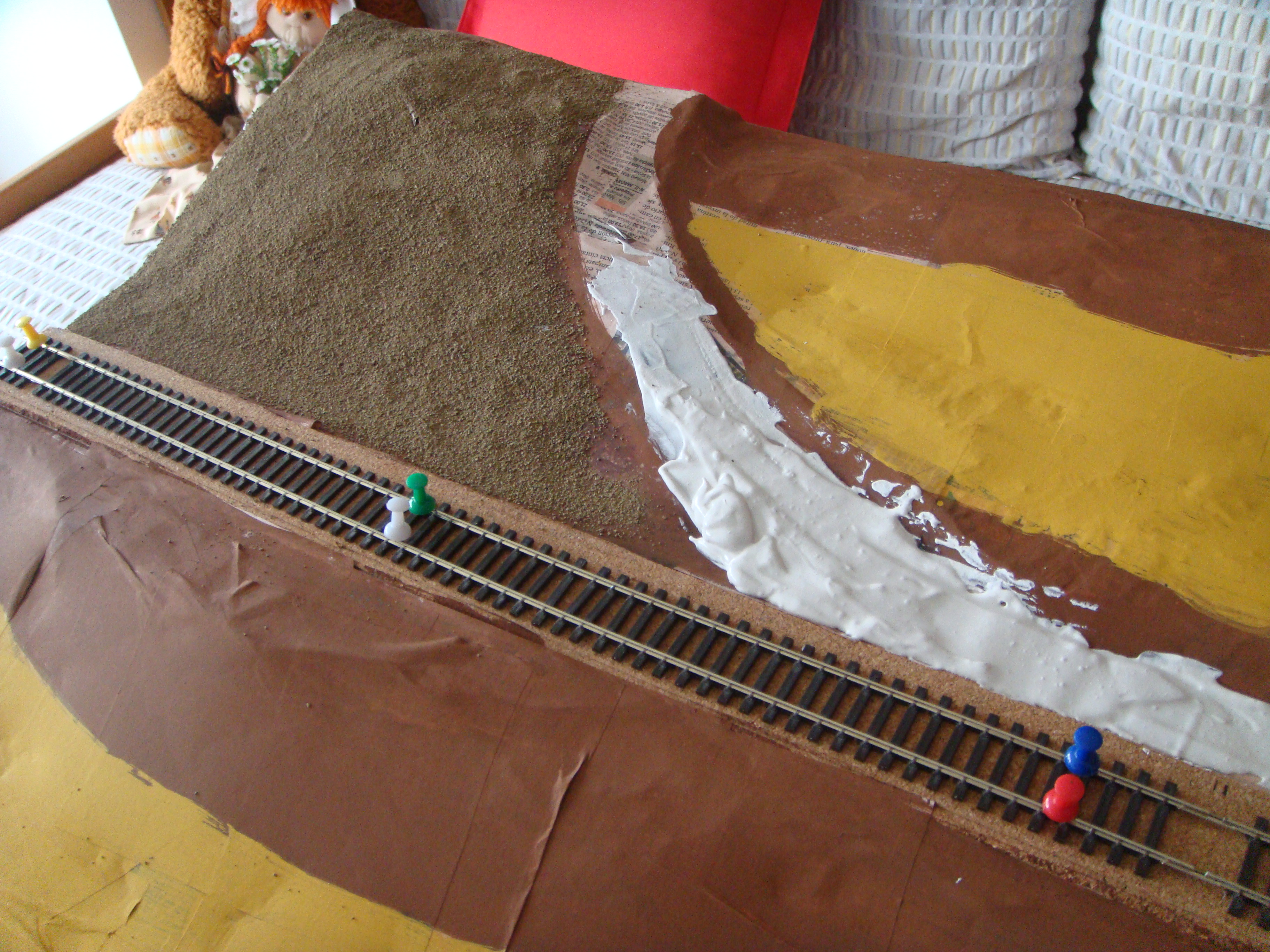

Una vez a secado el papel, aplico una capa de pintura acrílica. Las tonalidades elegidas corresponden, más o menos, a la del acabado que al final tendrán los módulos, tierra y campo de cereales. Tratamos con esto evitar que en las zonas que no queden bien recubiertas, no se vea el papel de base.
Los colores son un poco llamativos, no importason tan solo una base que debe recubrirse.

Preguntabas que si hacia falta mas de una conexión electrica, y si, la normativa comenta que una conexión por cada tramo de via usada, para asegurar así que llega bien la alimentación a la vía, no siendo que en las juntas de carril, con la decoración y demás pudiese perder continuidad.
En cuanto a la longitud del módulo, un metro es muy manejable, y en efecto, faltan 10 cm de vía, yo los módulos de plena vía los dos los tengo en 90 cm, justo para evitar ese problemilla.

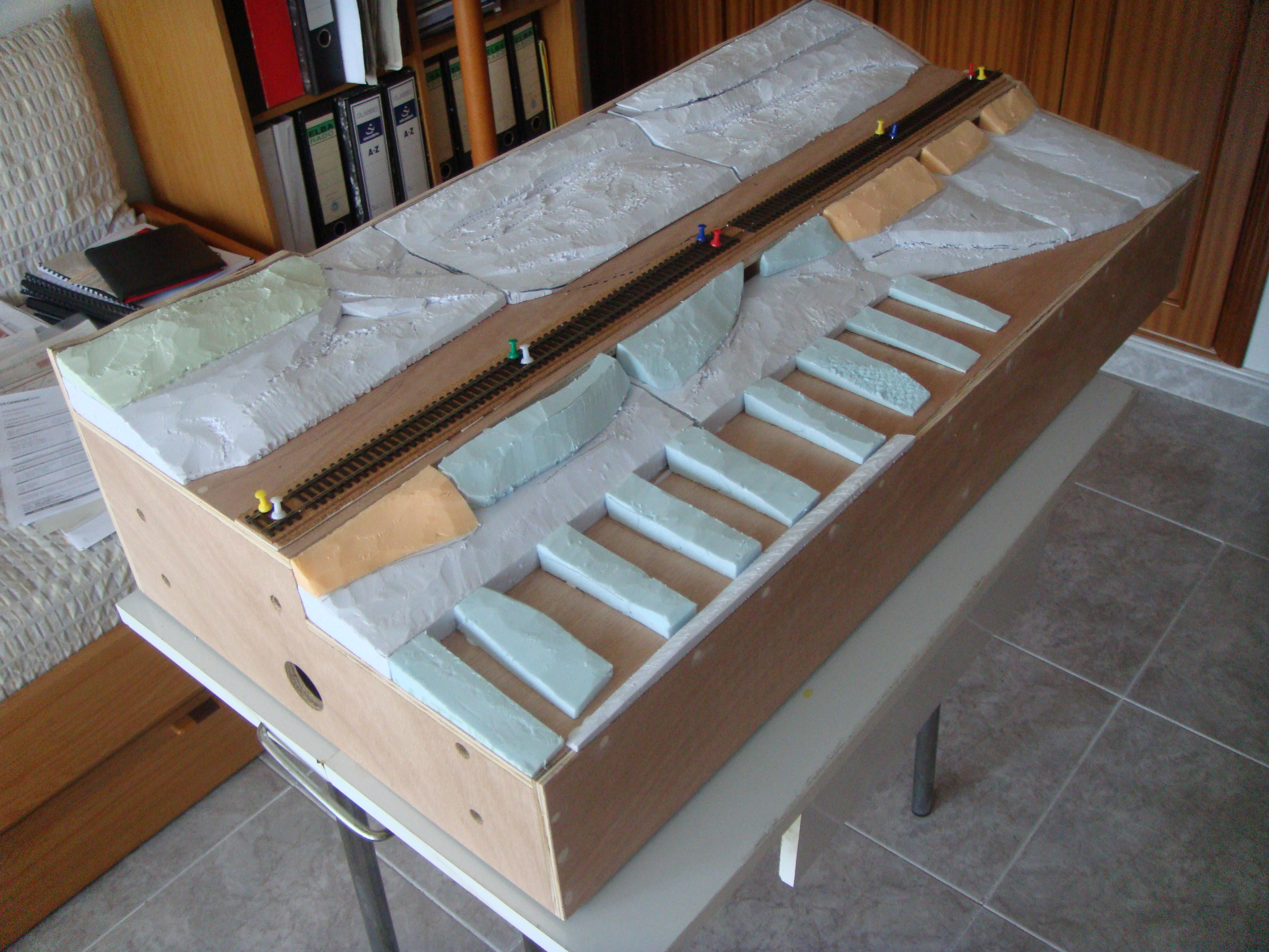

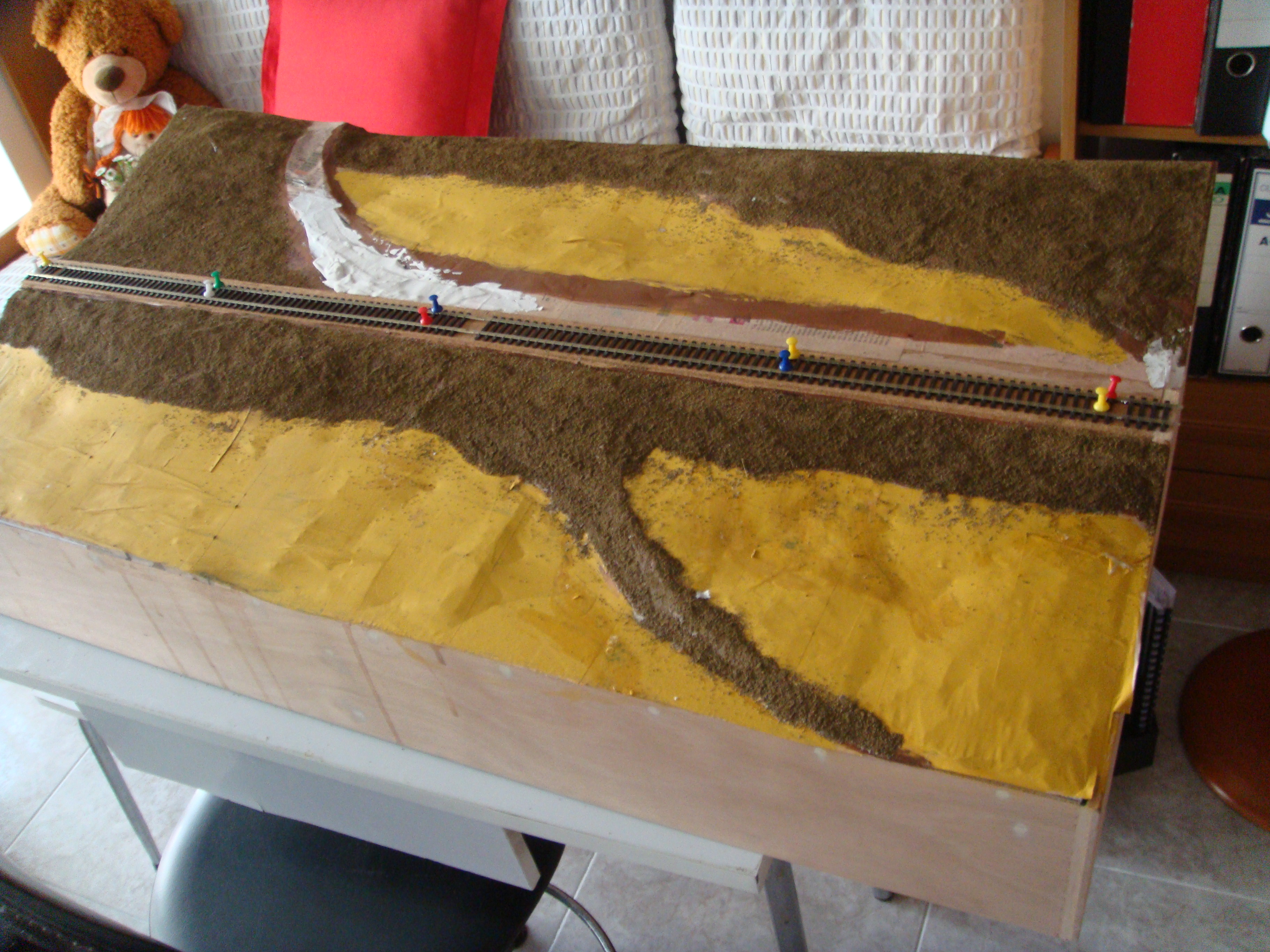

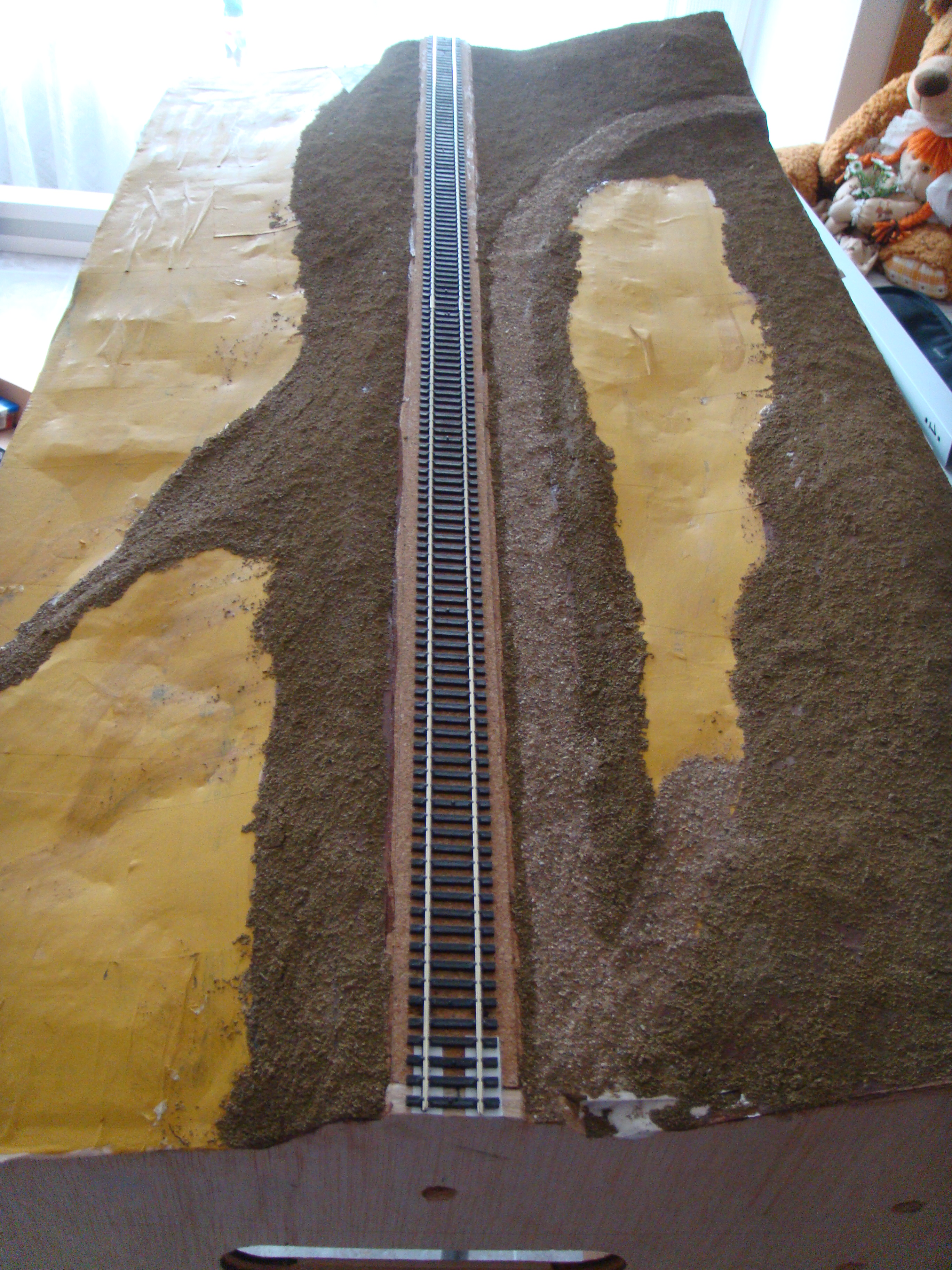

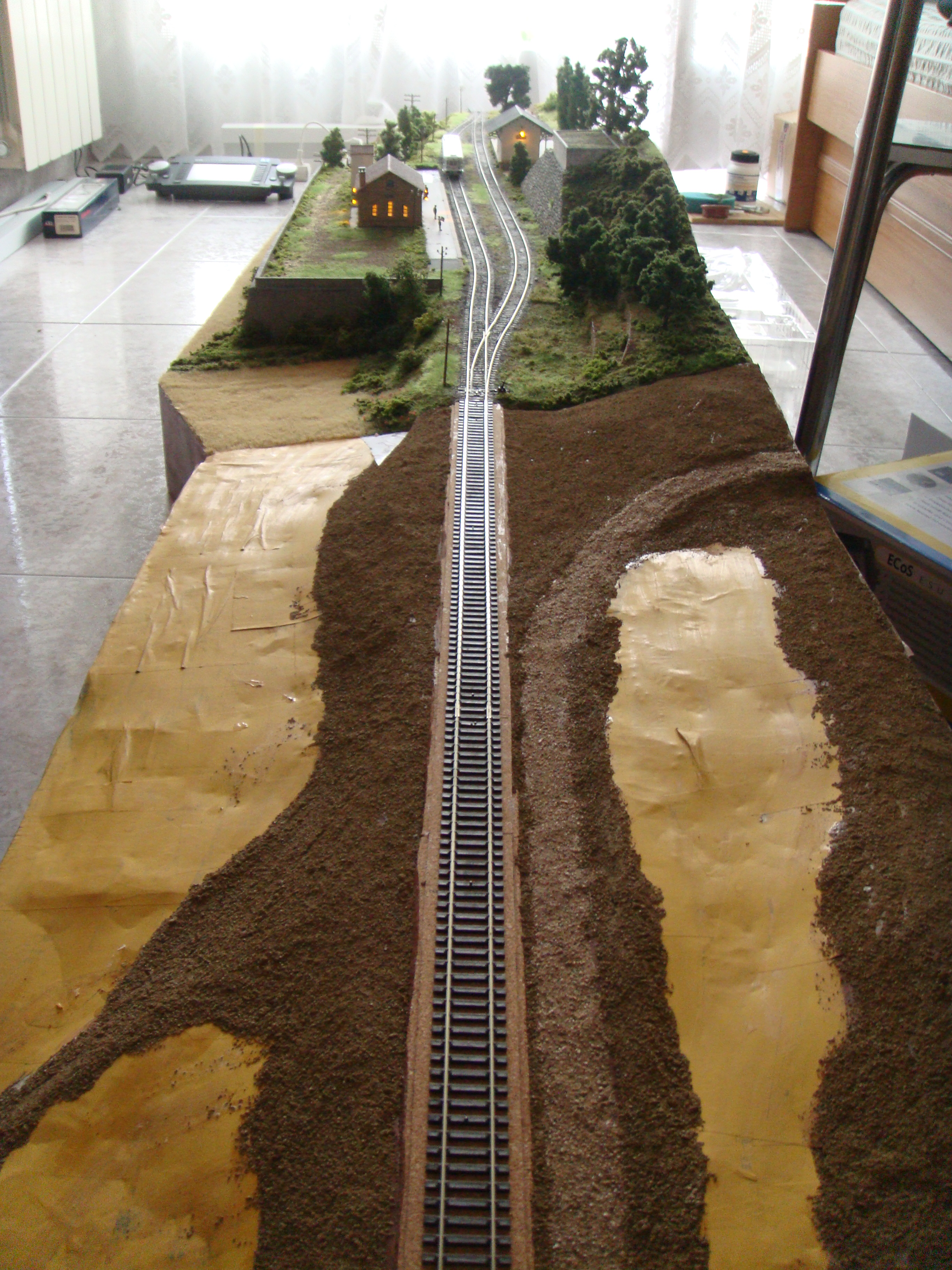

Última fase antes de las vacaciones, extender una capa de tierra en las zonas en las que aplicaré vegetación. En los campos de cereales, aplicaré las fibras directamente sobre el papel pintado.
Para colocar la tierra, primero extiendo con pincel una fina capa de cola blanca, luego aplico la tierra por encima, y finalmente lo rocío con cola diluida y un poco de lavavajillas.
Se ha corregido la parte baja del camino con aguaplast. Falta que seque para darle forma.
Para cuando pueda volver al trabajo, queda pendiente, la fijación definitiva de la vía, la conexión eléctrica bajo tablero, aplicar el balasto, pintar las vías, repaso de la tierra con retoques en las entregas, aplicar las fibras de los campos de cereales y poner la vegetación.
Hasta pronto.

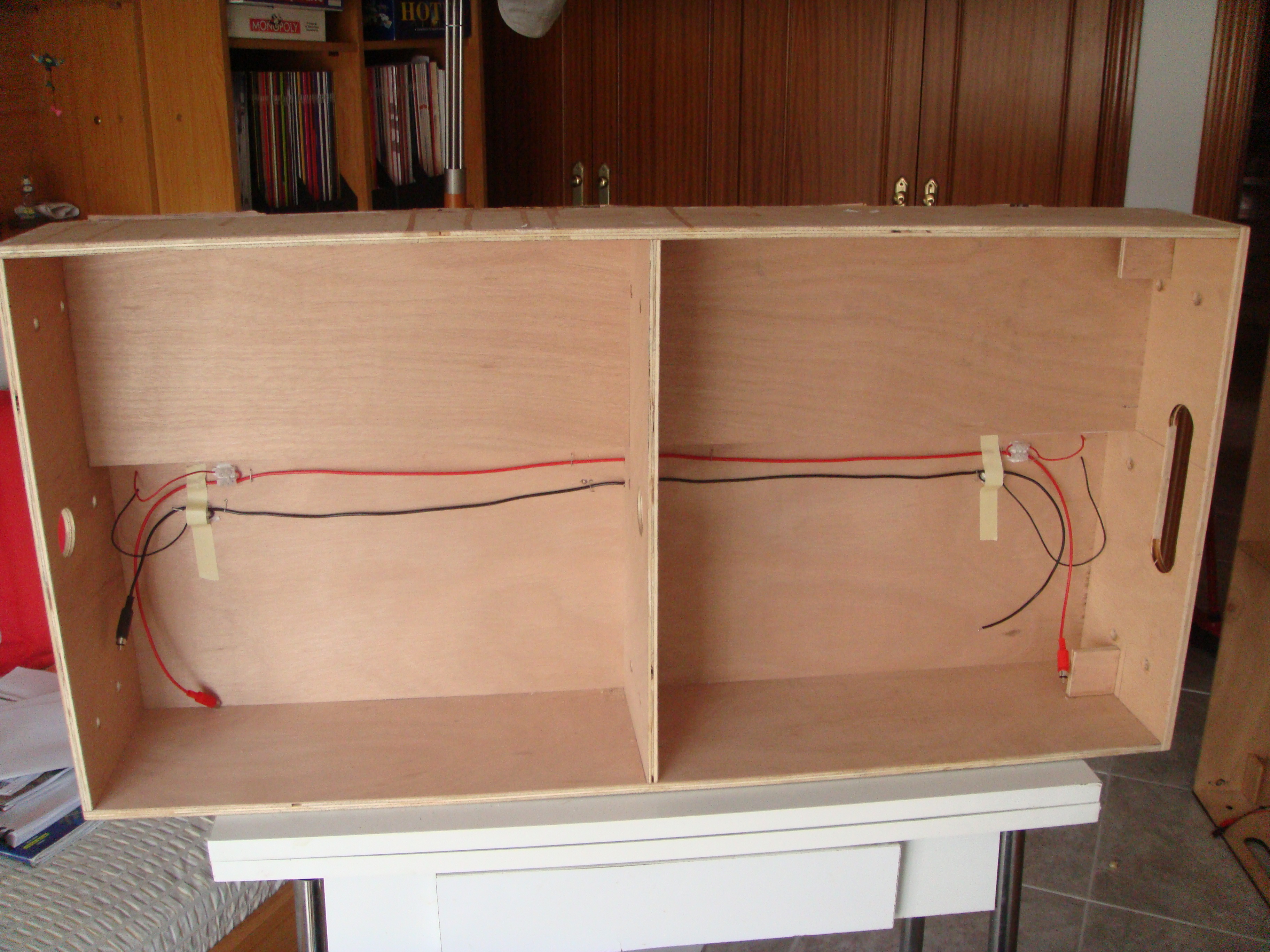

Nuevos avances.

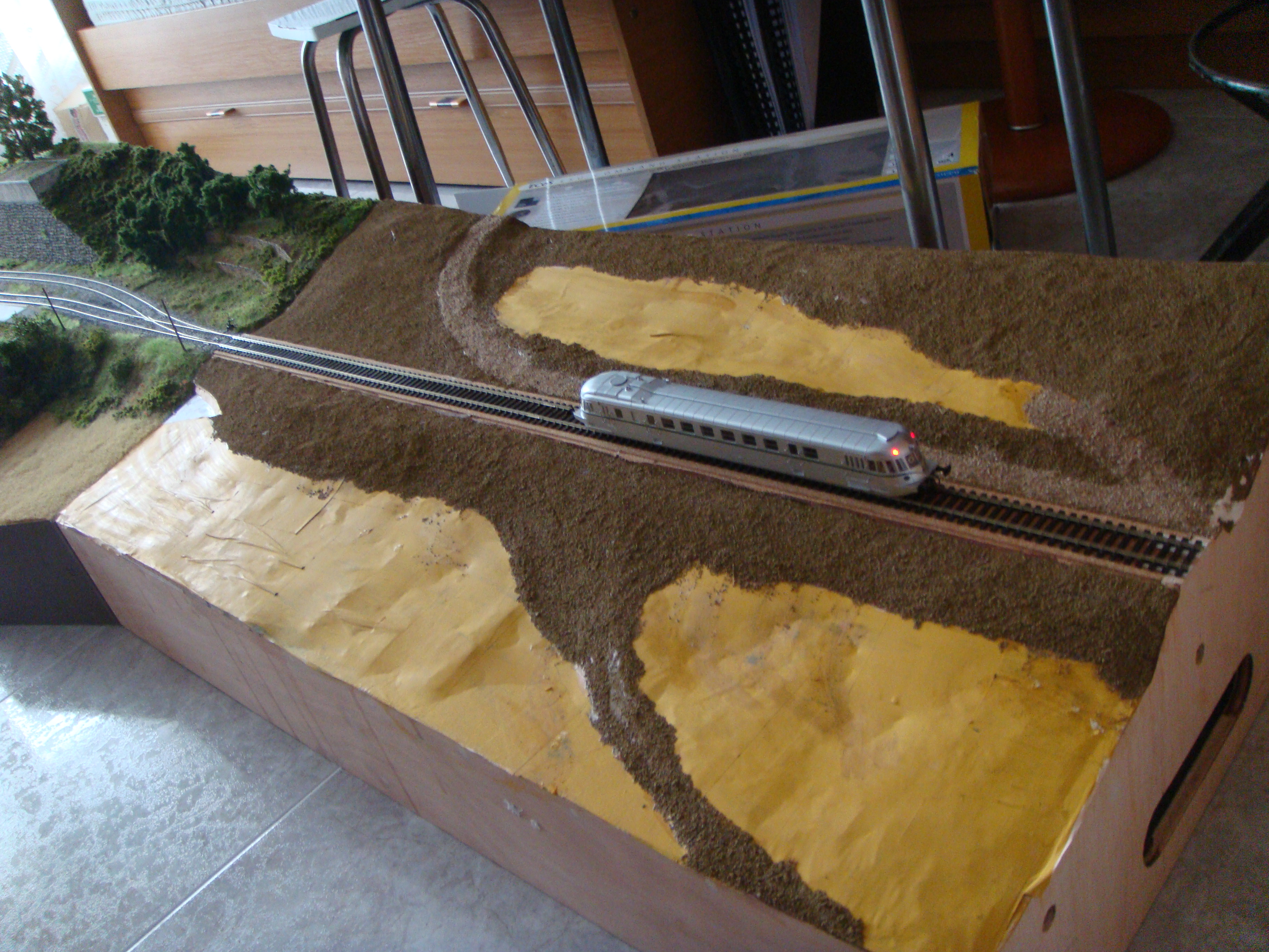

Con la ayuda de mi hijo Oriol, hemos fijado la vía y completado la instalación eléctrica. Los pasos seguidos son los mismos que en la estación.
Cable principal de 1,5mm2. Conexión a vías 0,25mm2.
Poco a poco va cogiendo forma

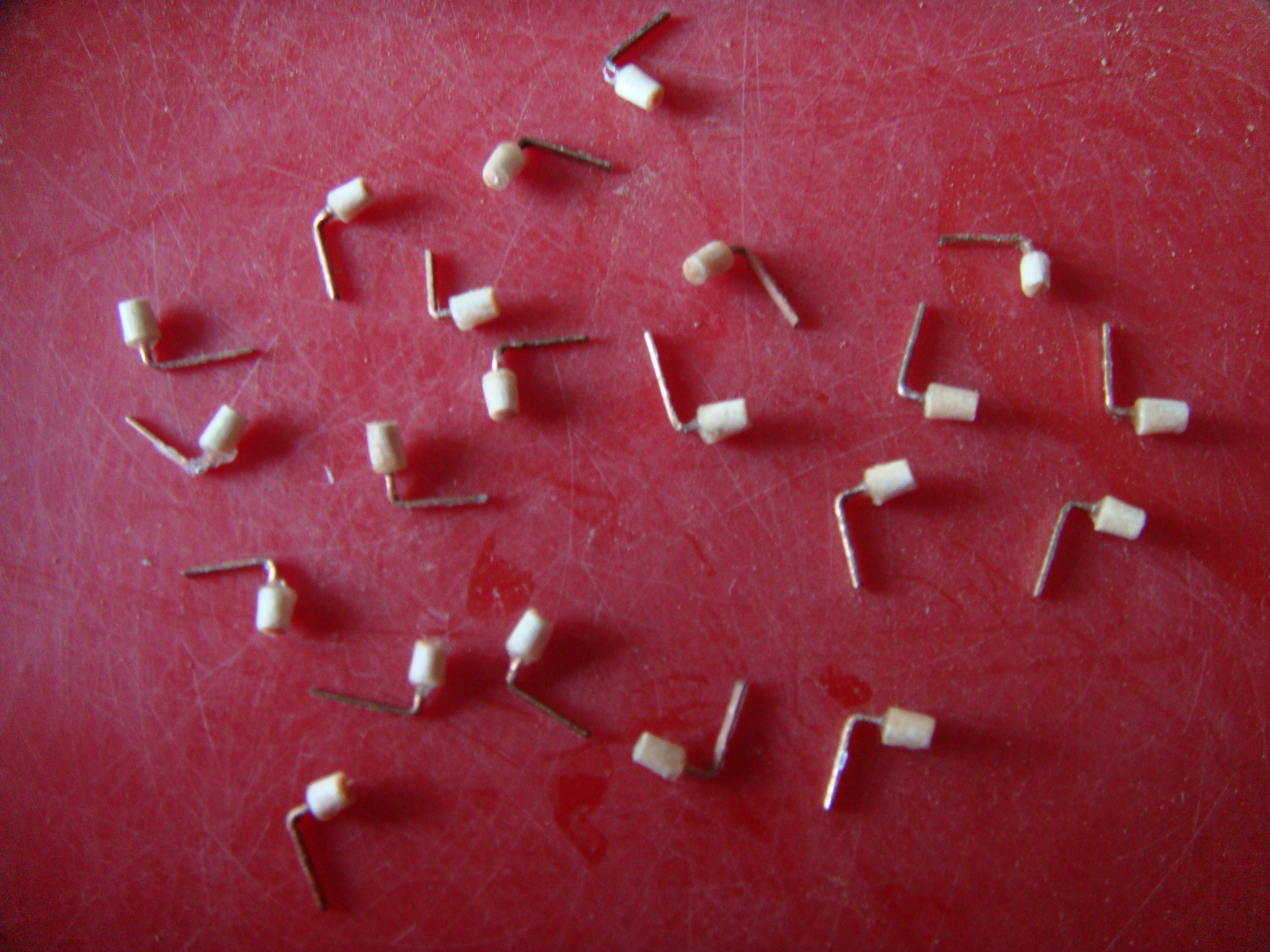

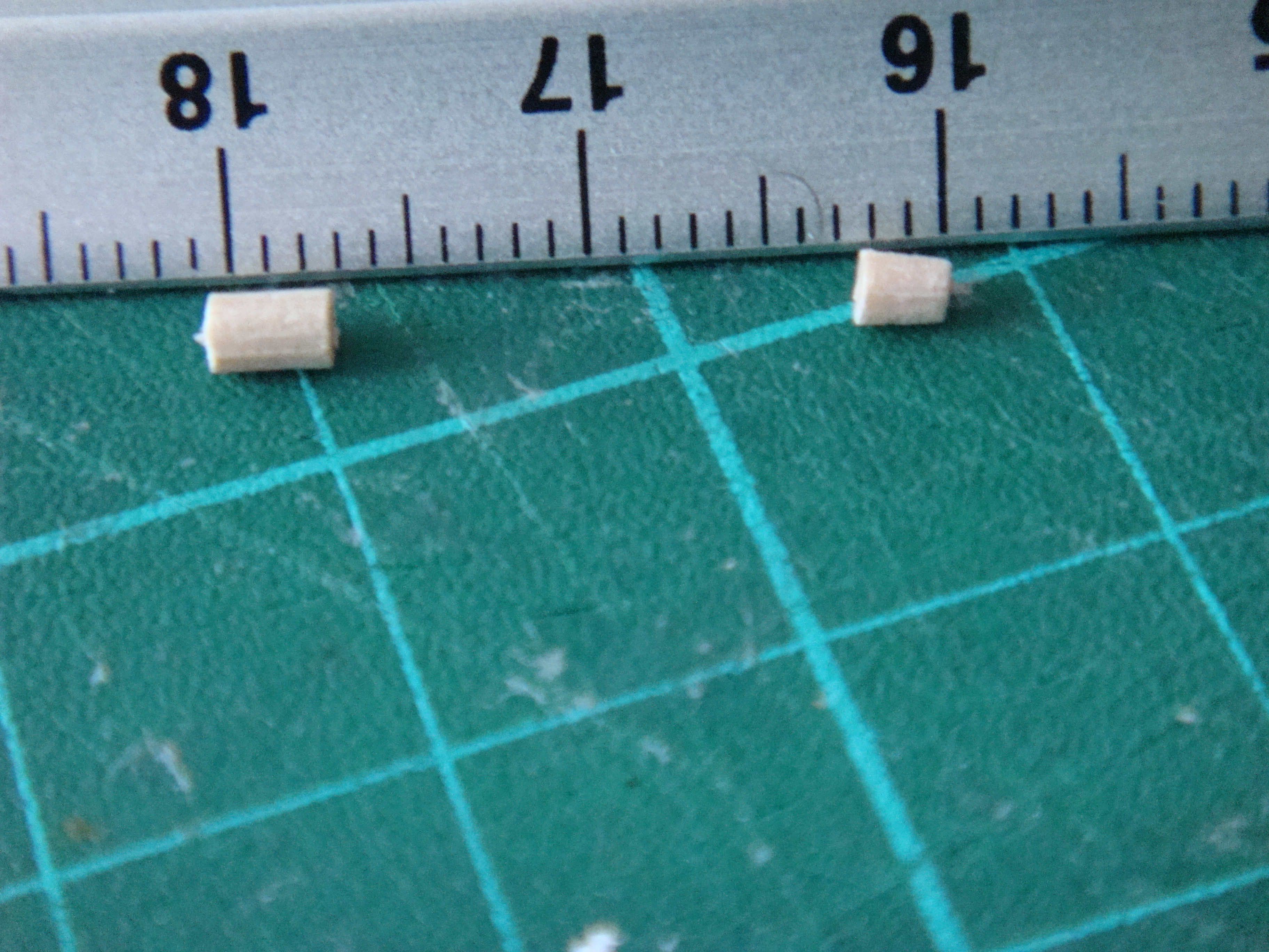

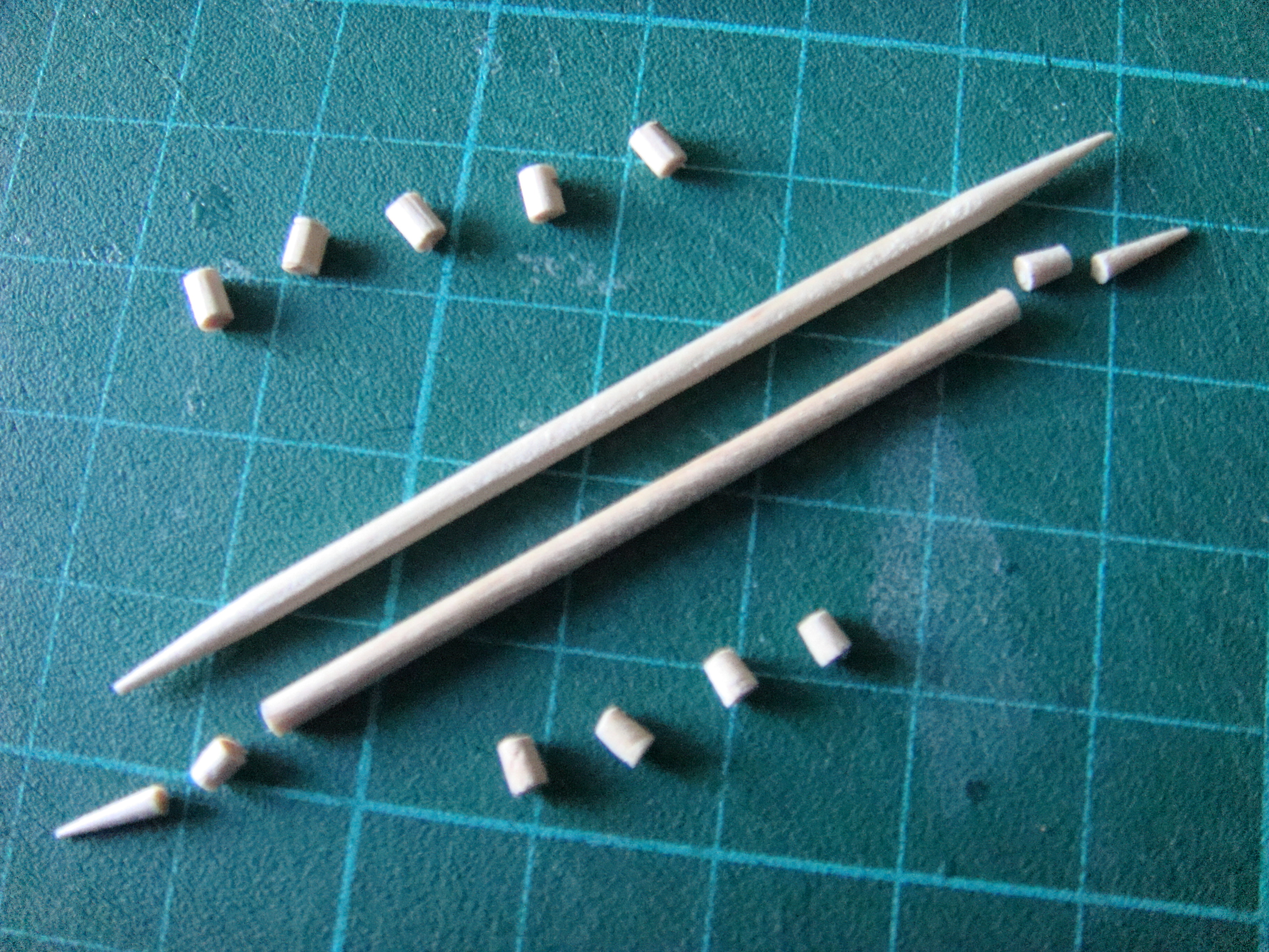

También he avanzado la construcción de los postes de teléfono. Os acordáis
Trozos de palillos y grapas pegados con superglue
Pero he introducido una mejora, en los primeros que hice, cortaba el palillo entero en trocitos de 3mm, esta vez he cortado sólo dos trozos por palillo y de 2mm de longitud. Los aisladores quedan más pequeños y con forma tronco cónica
Comparación entre los de los primeros módulos y los de ahora

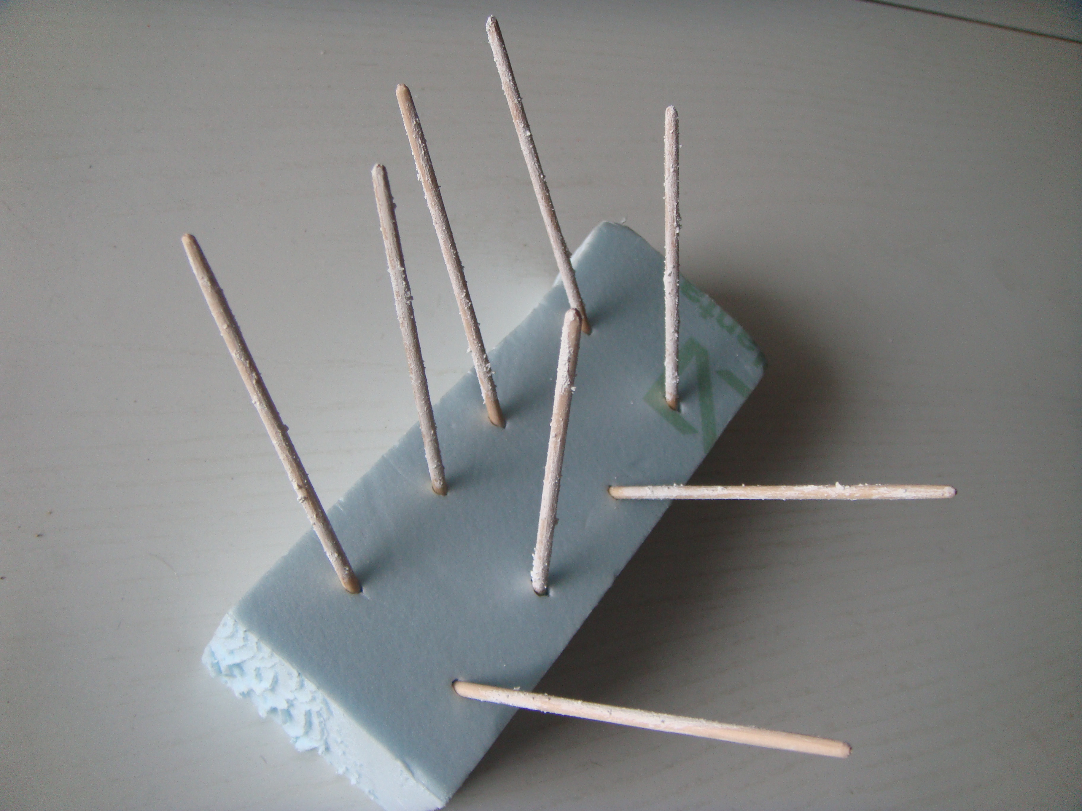

También he preparado los postes. Palillos grandes cortados a 7cm, lijado para darles forma tronco cónica, y texturados con pasta de arena aplicada a pincel.
