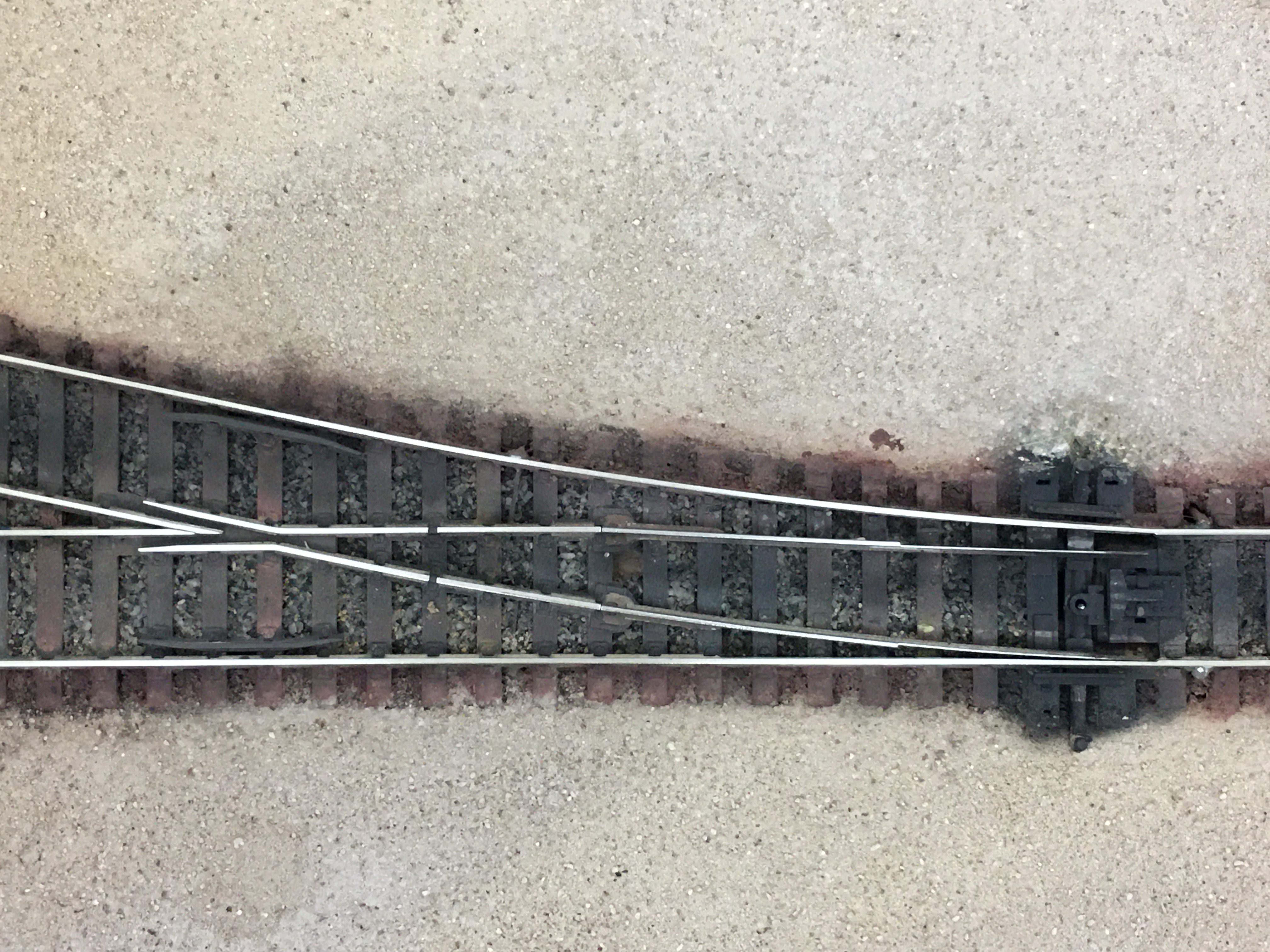

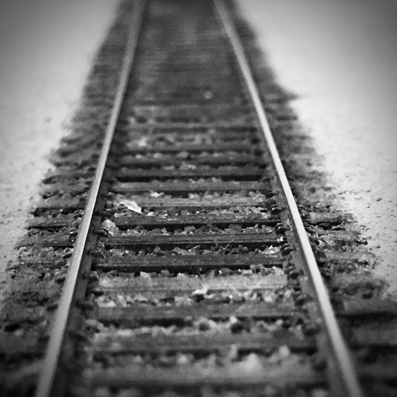

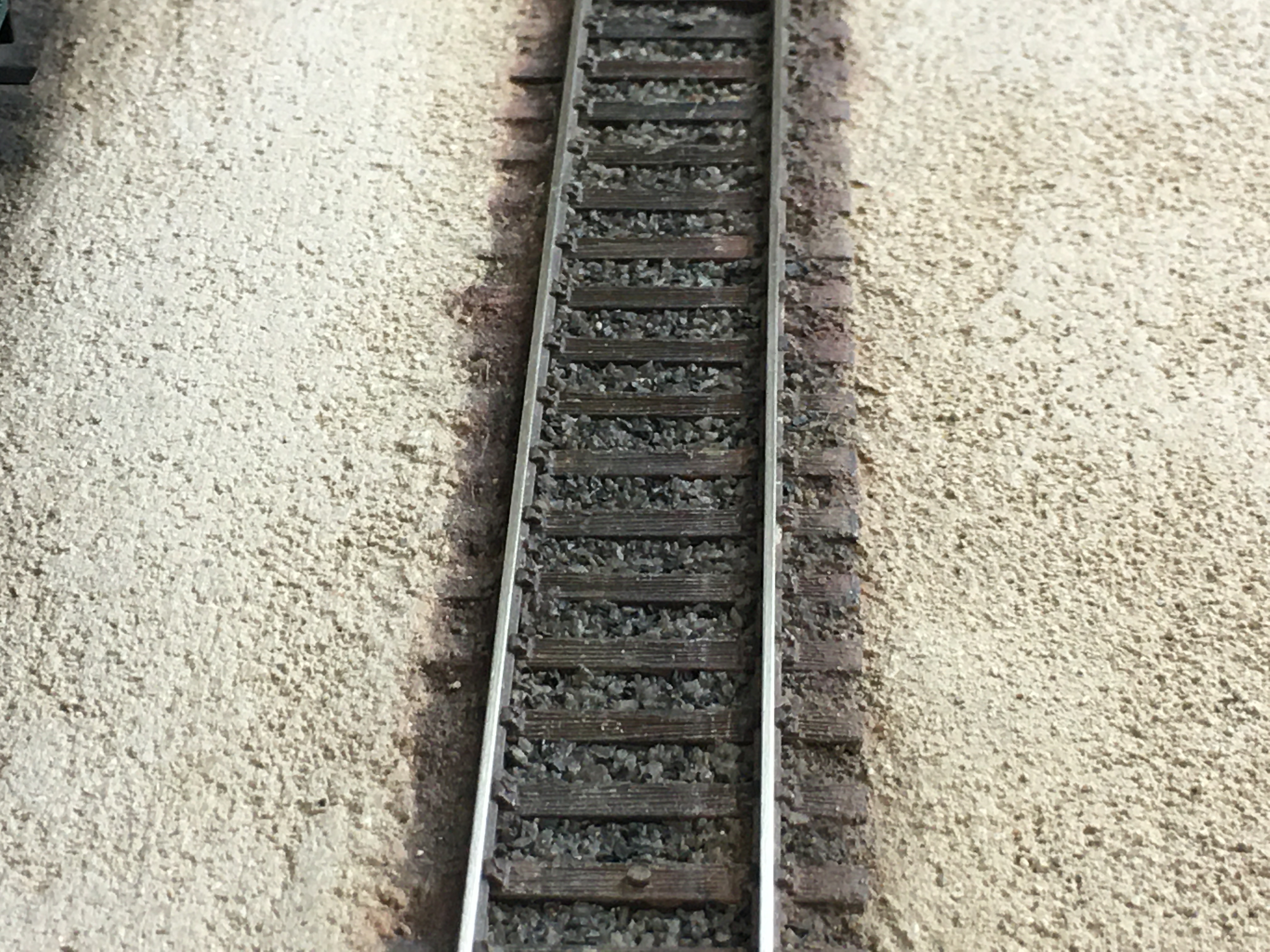

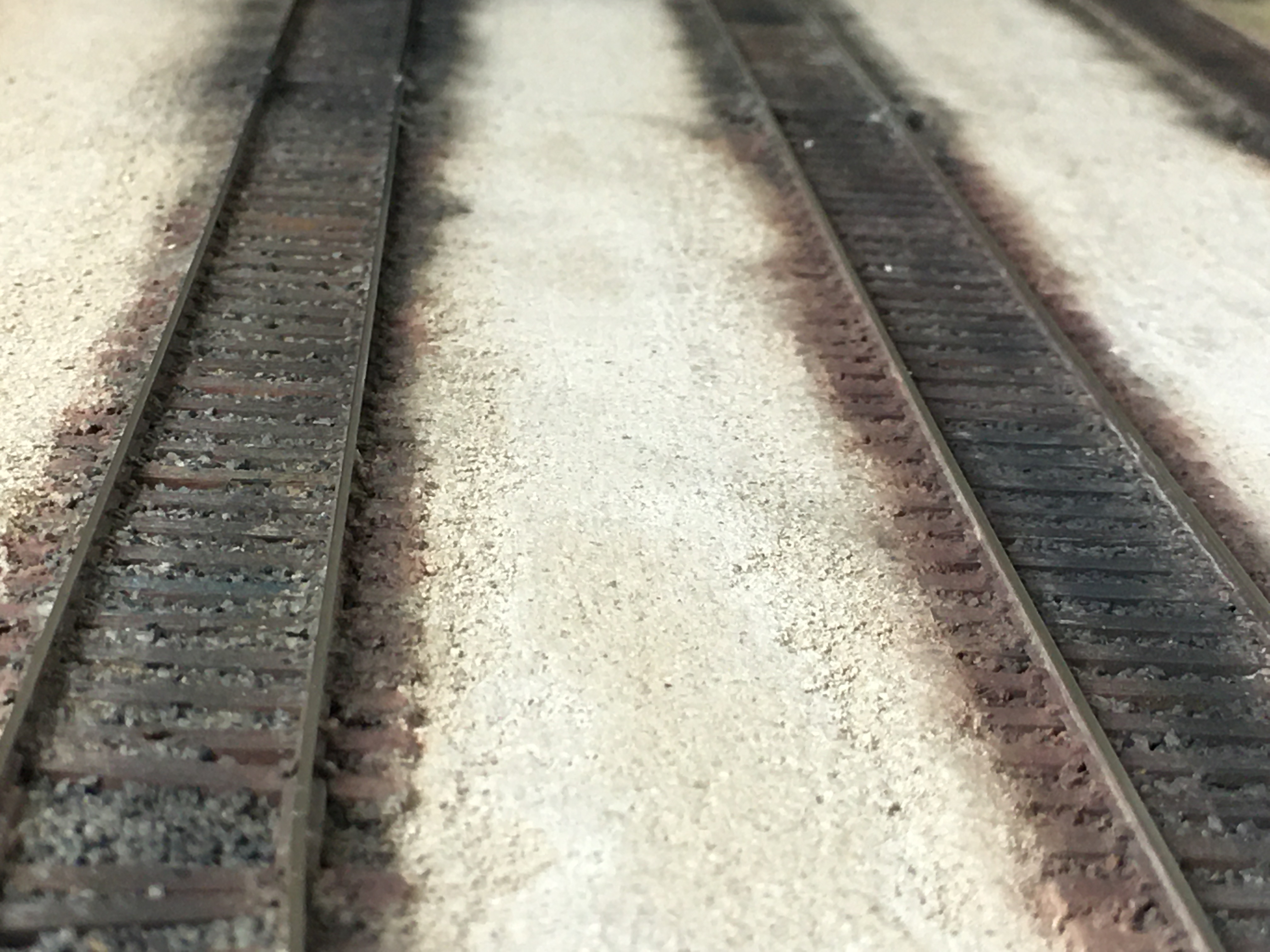

Buenas noches Octeon:

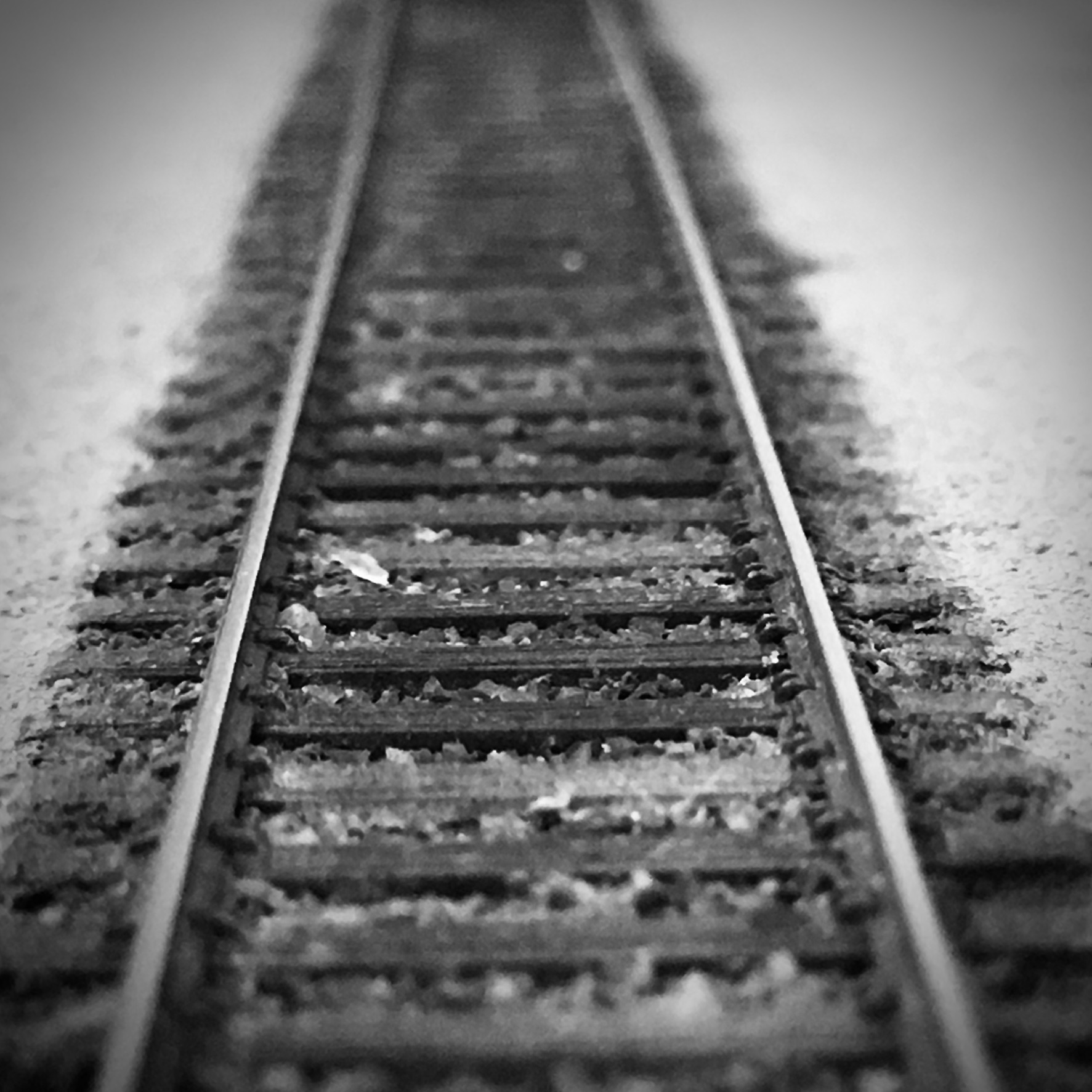

Las traviesas de las vías, así como los carriles, se pueden pintar antes de colocar la vía sobre la maqueta, o bien, una vez colocada en la maqueta, antes de realizar cualquier tipo de trabajo o decoración sobre ella.
Voy a ver si puedo hacer un vídeo sencillo sobre eso, y así poder enseñarlo.

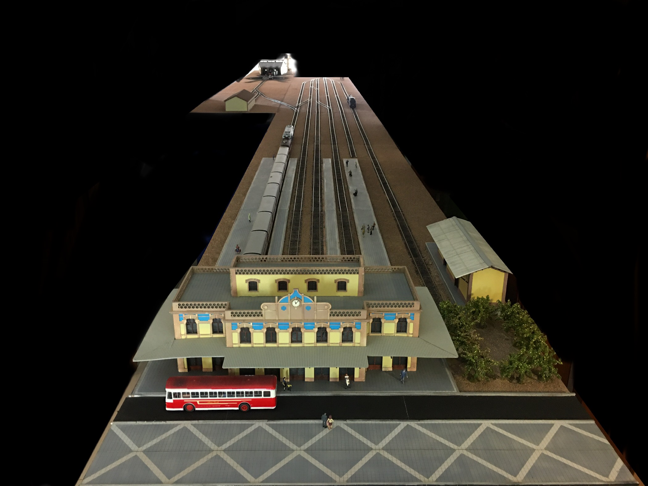

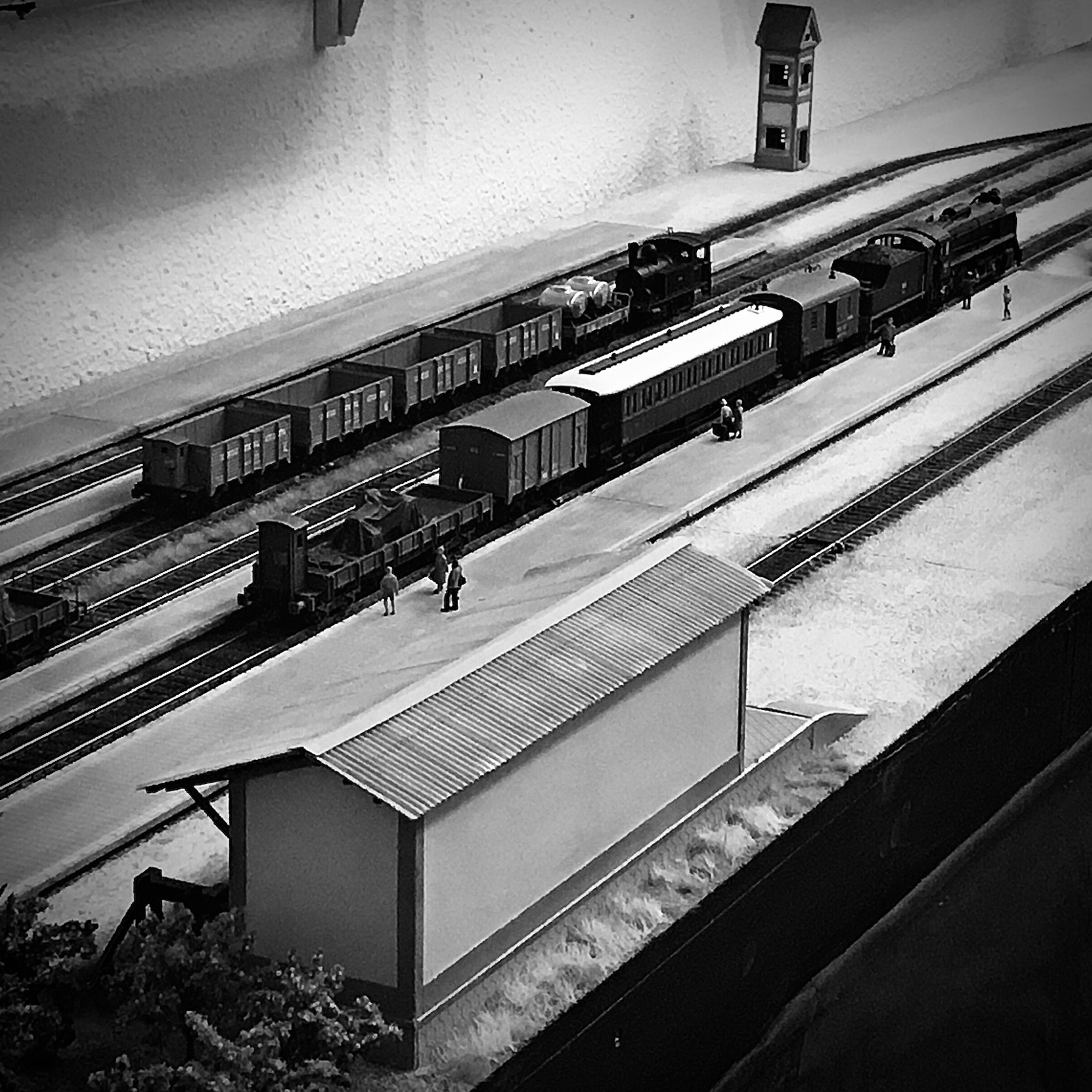

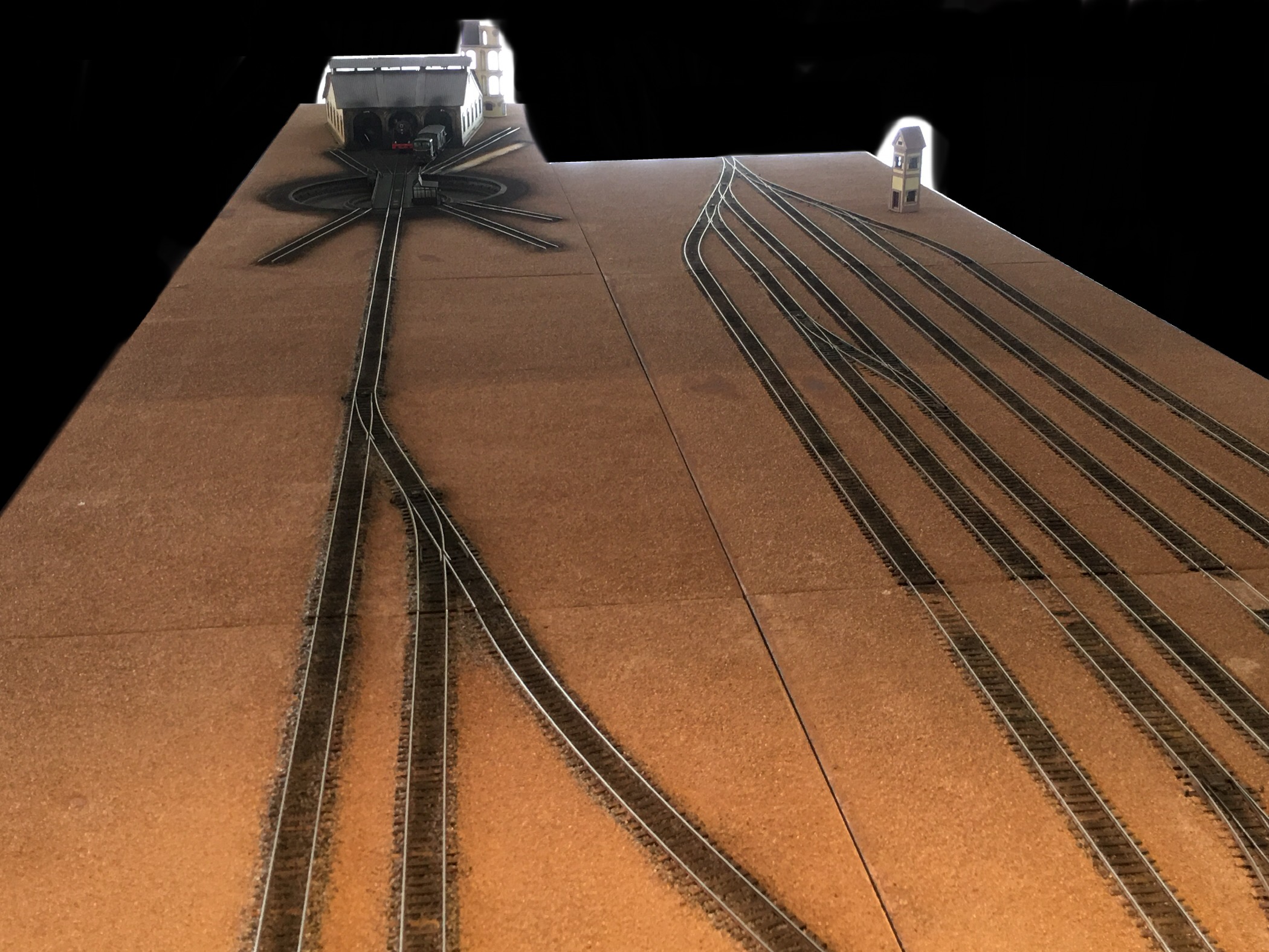

El pasado fin de semana estuve realizando unas pruebas de ensamblaje y funcionamiento de la maqueta. Todo funciona correctamente, a excepción de que noto al hacer zoom con la cámara, que los módulos me han pandeado un poco... no obstante, le da un toque de realidad a esta estación durante la década de los 60.

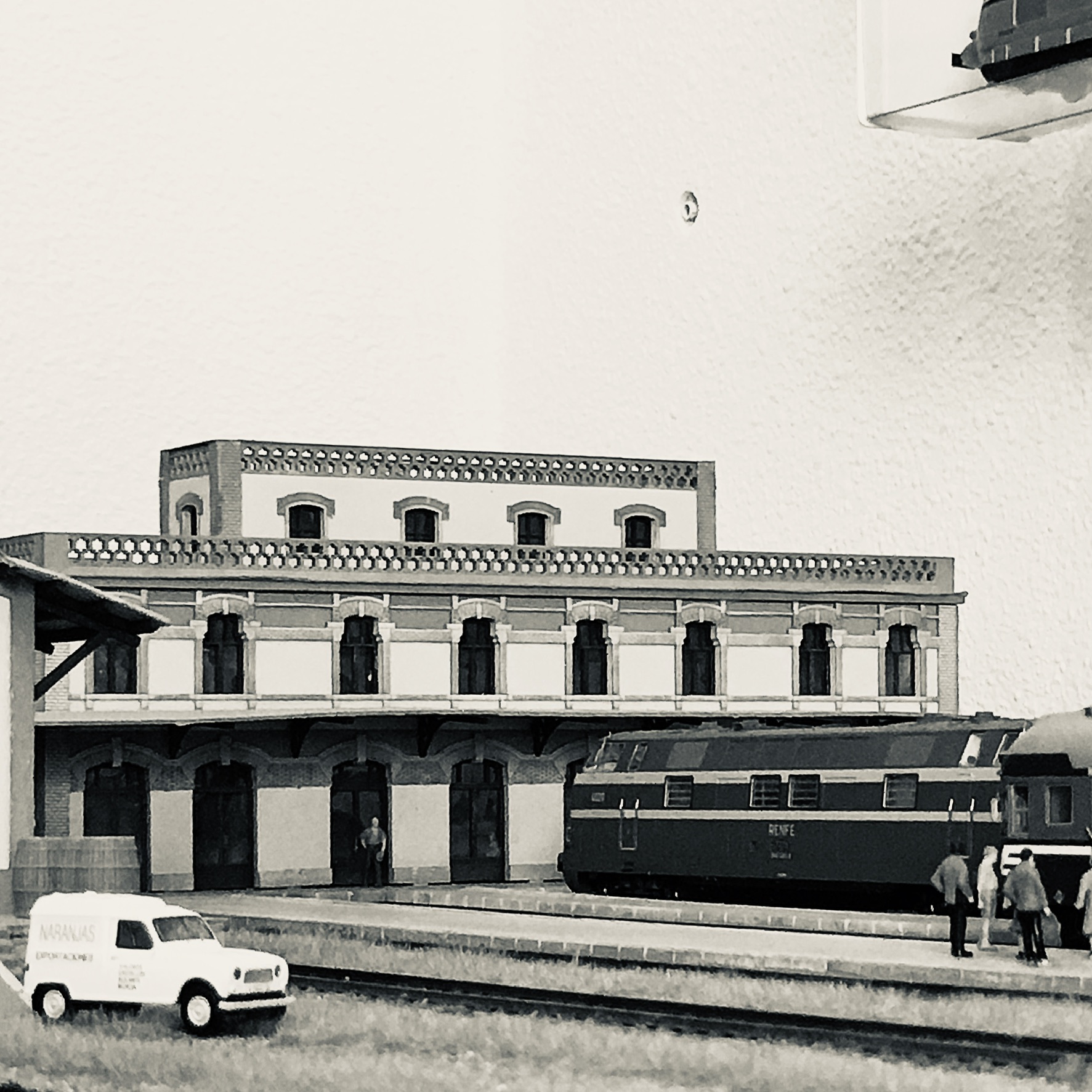

Hola francisco, hoy repasando mis fotos del Flickr he visto esta que me ha resultado familiar:
Expotren 2016 001 by Escursso (Oriol París), en Flickr
Es del año 2016 en Expotren de Lleida.
Mensajes: 724
Registrado: 23 Dic 2012 12:50
Que chula!!!! Esa era la antigua Murcia con su vía doble... jejeje

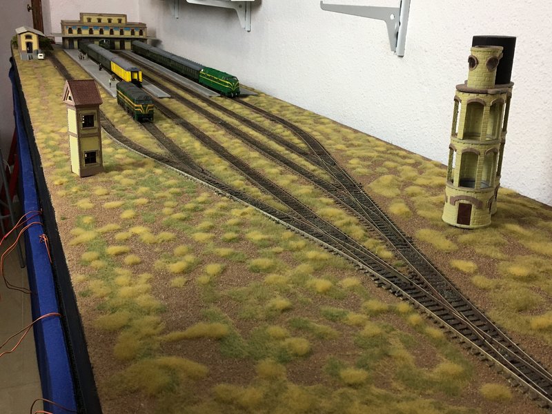

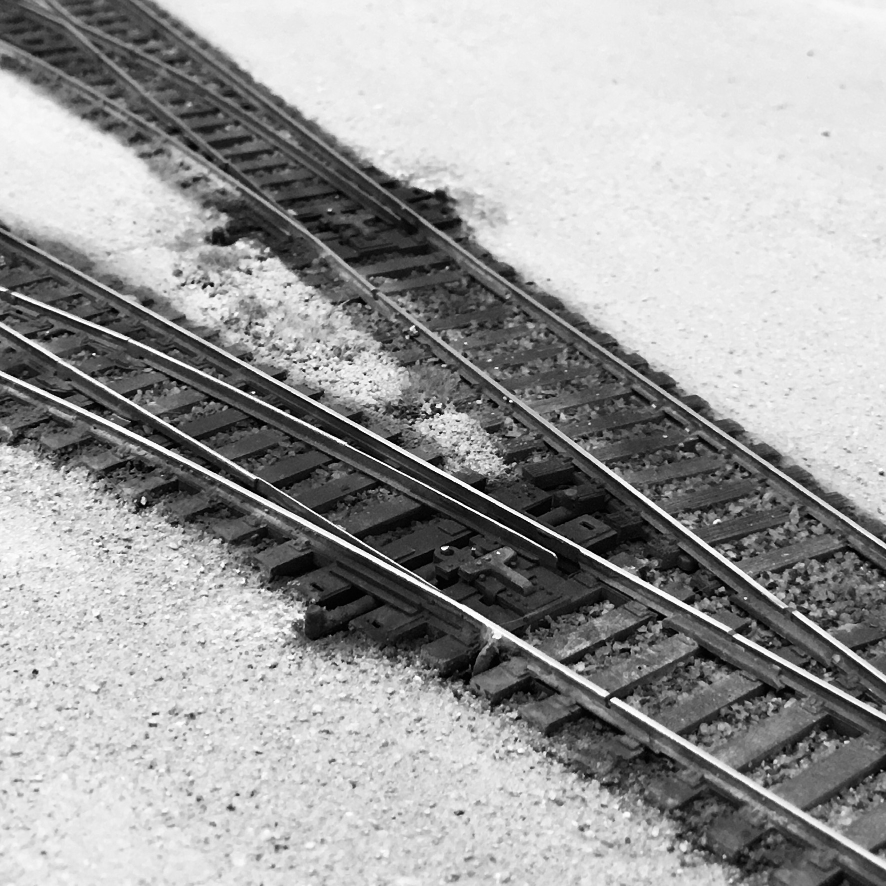

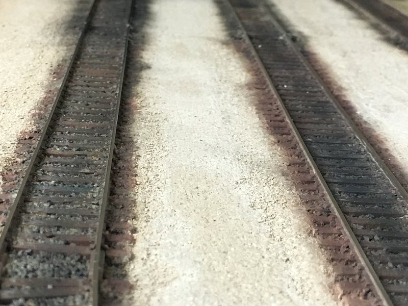

2.4. Últimos trabajos realizados:

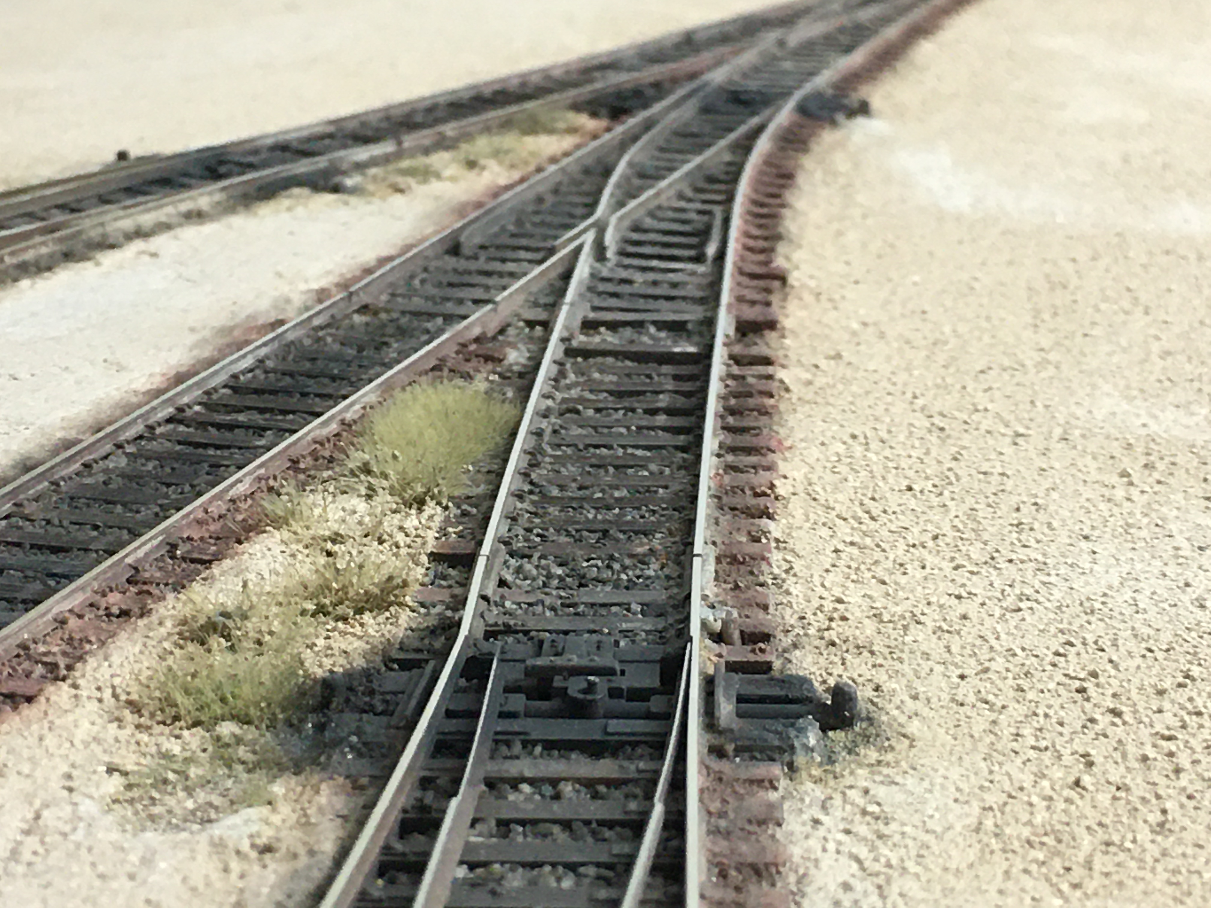

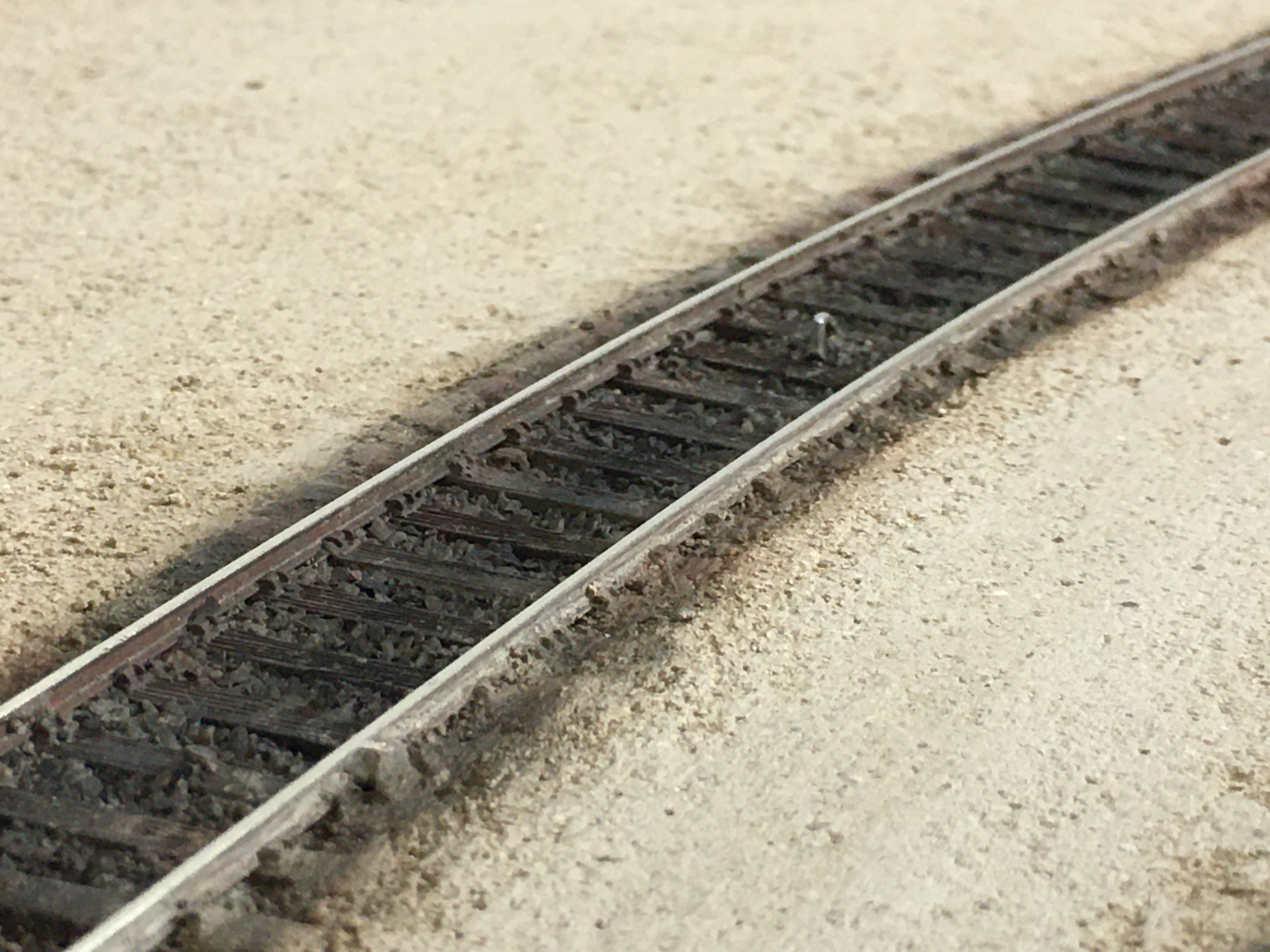

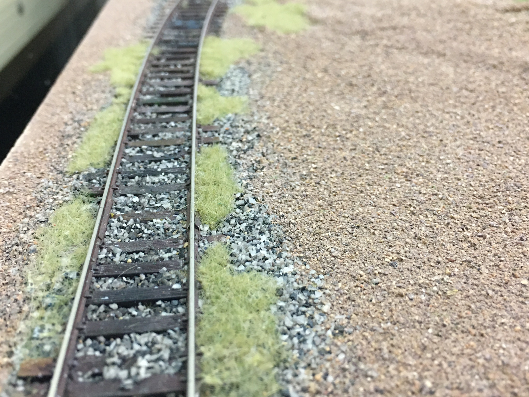

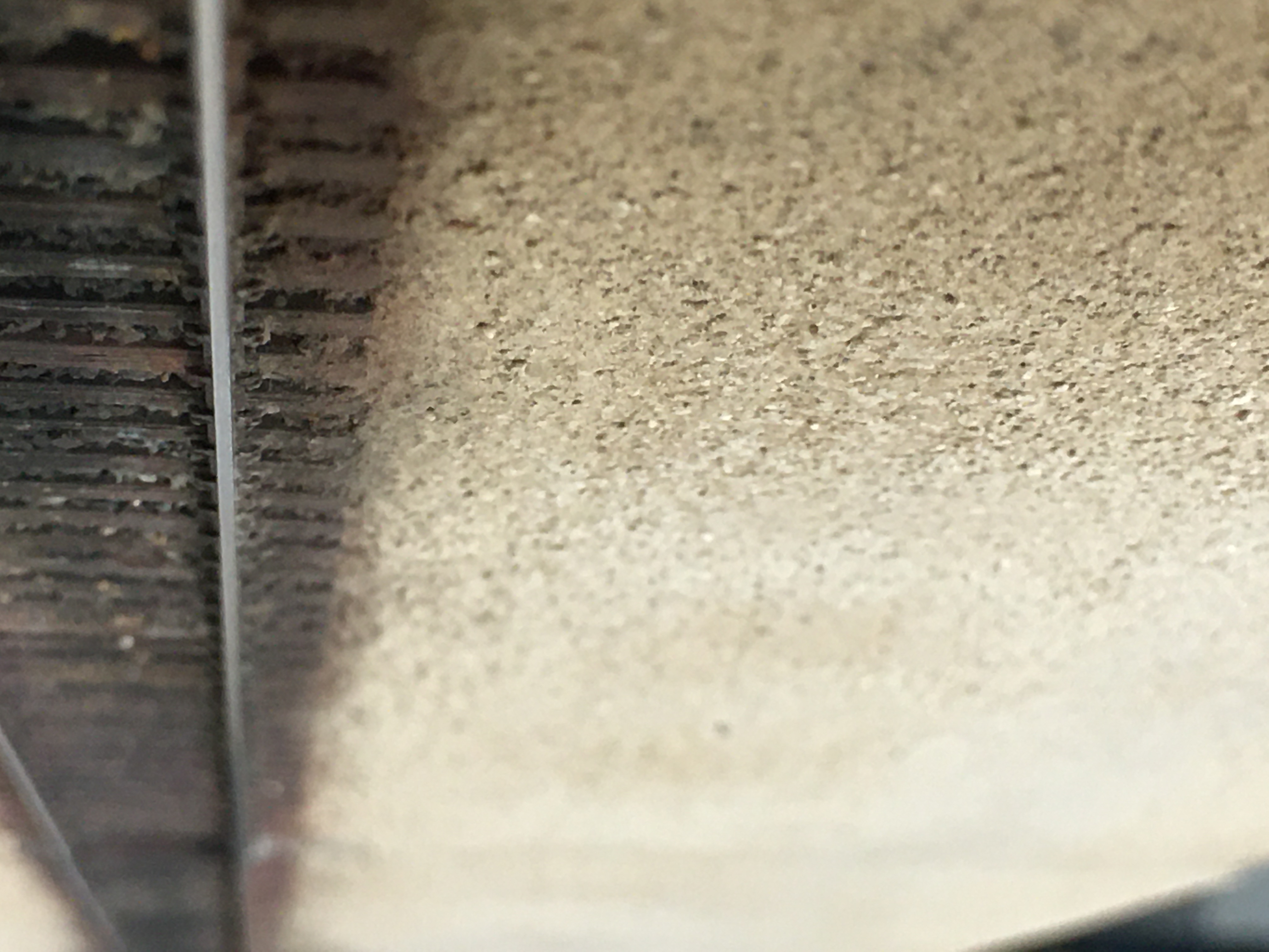

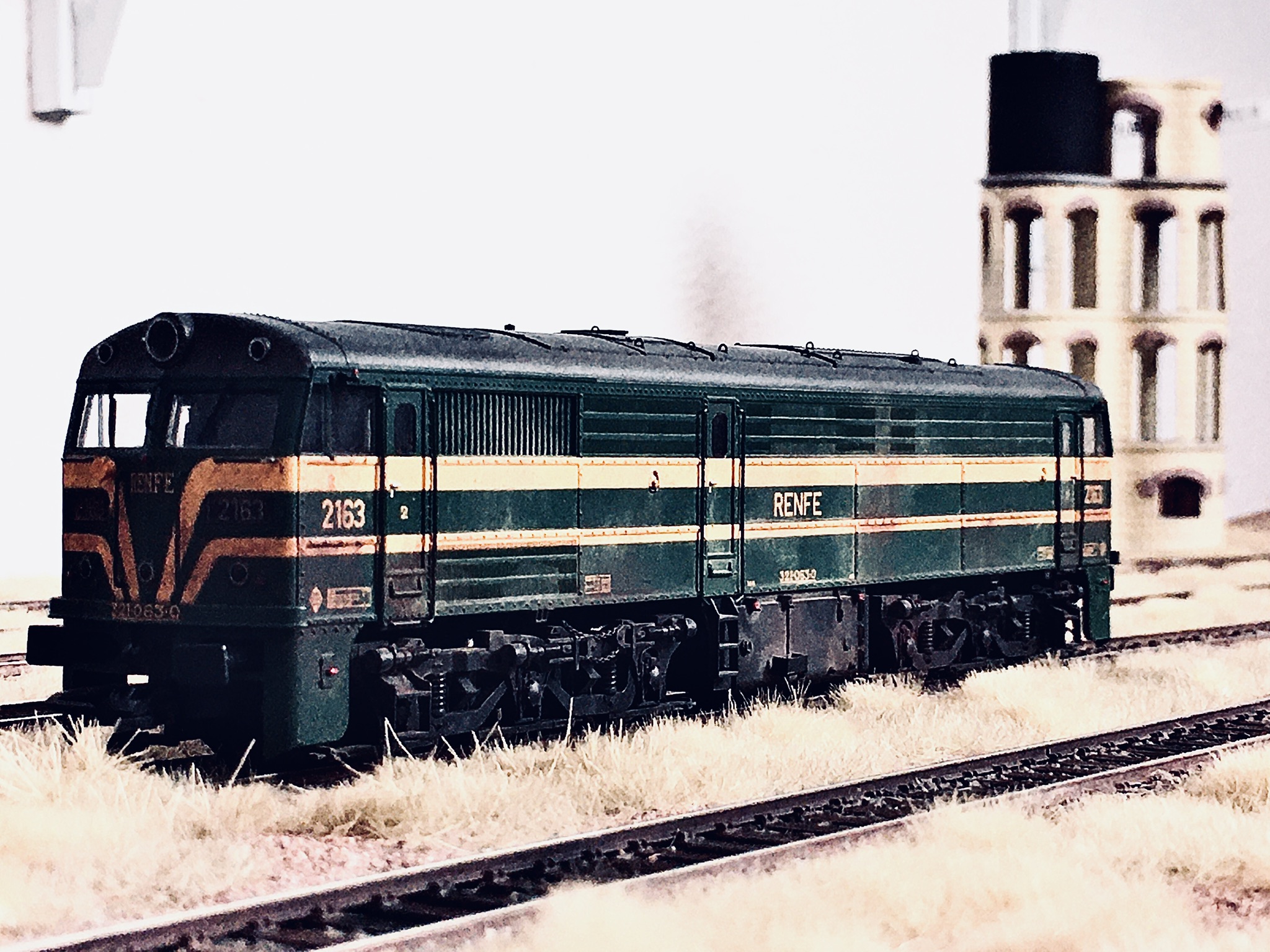

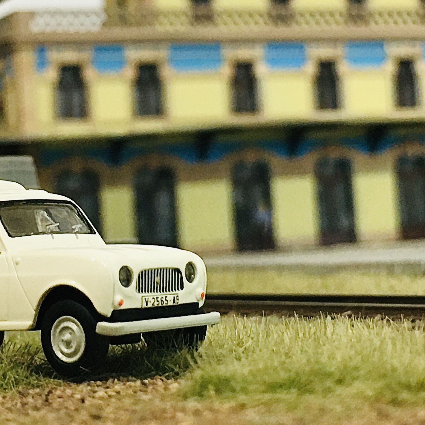

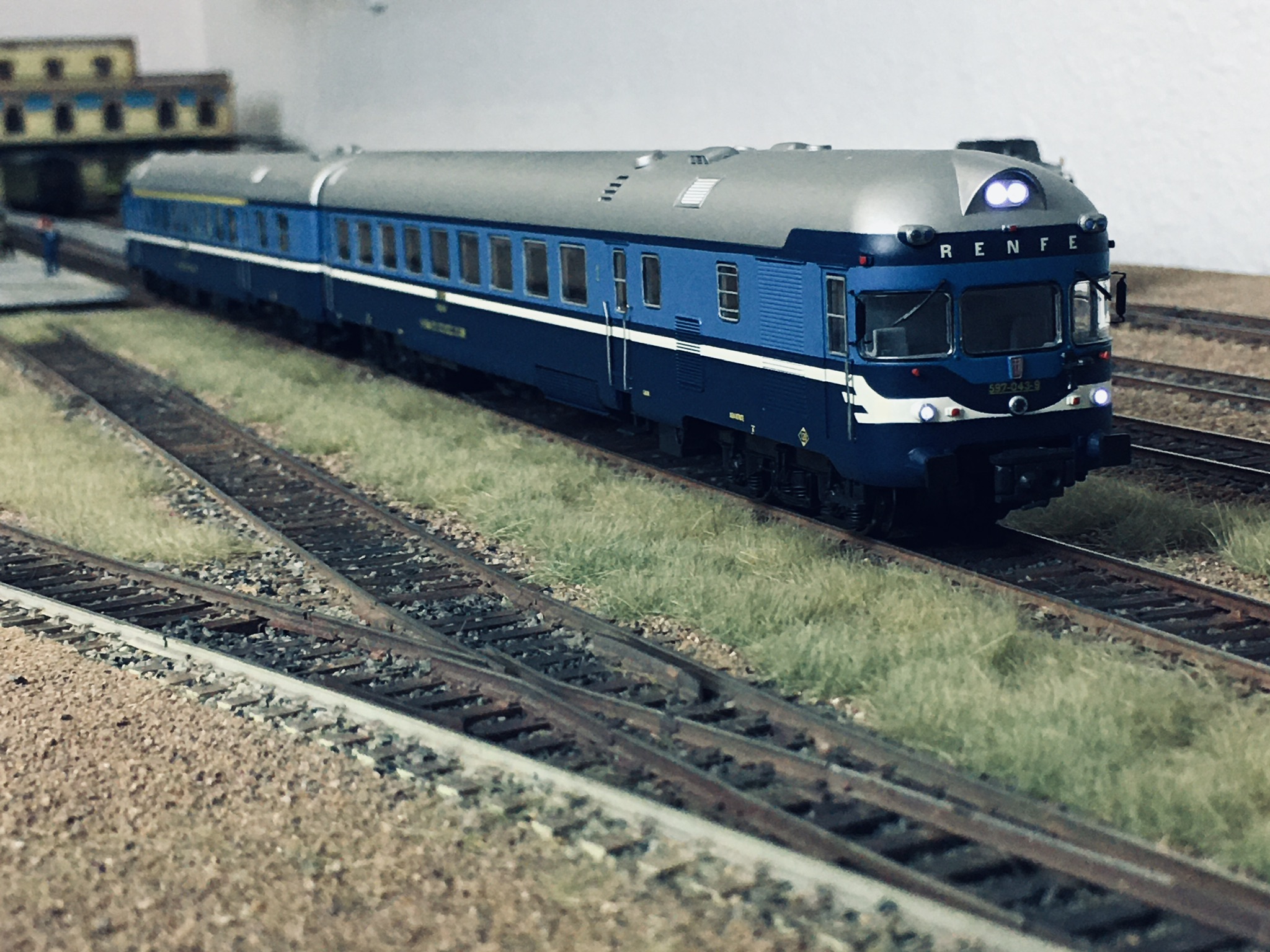

1. Aplicación de césped electrostático.
Mensajes: 724

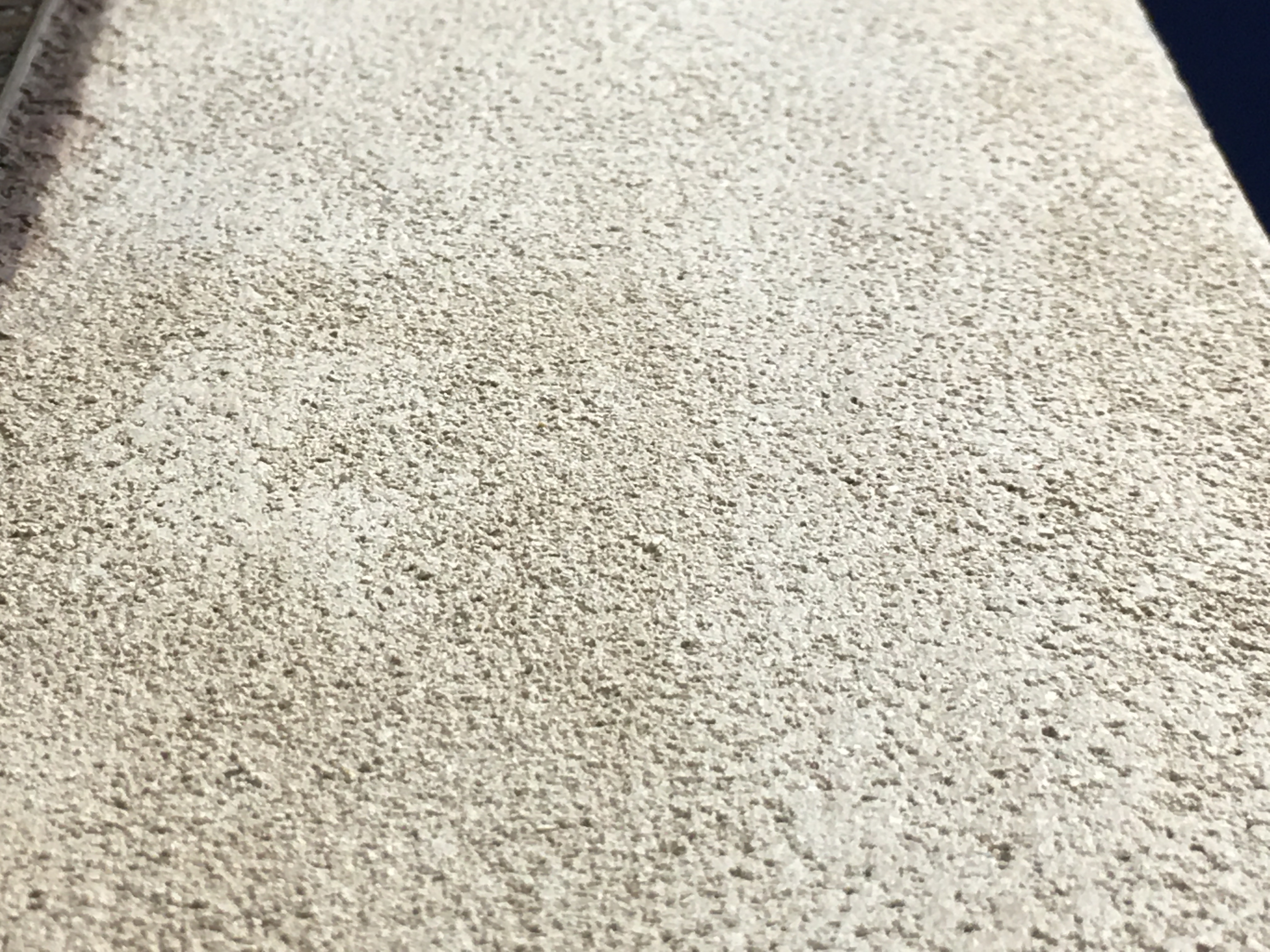

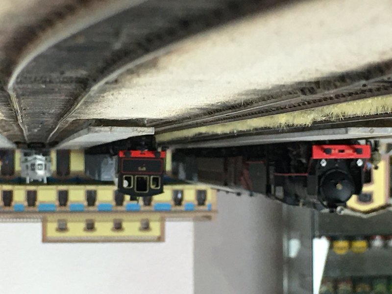

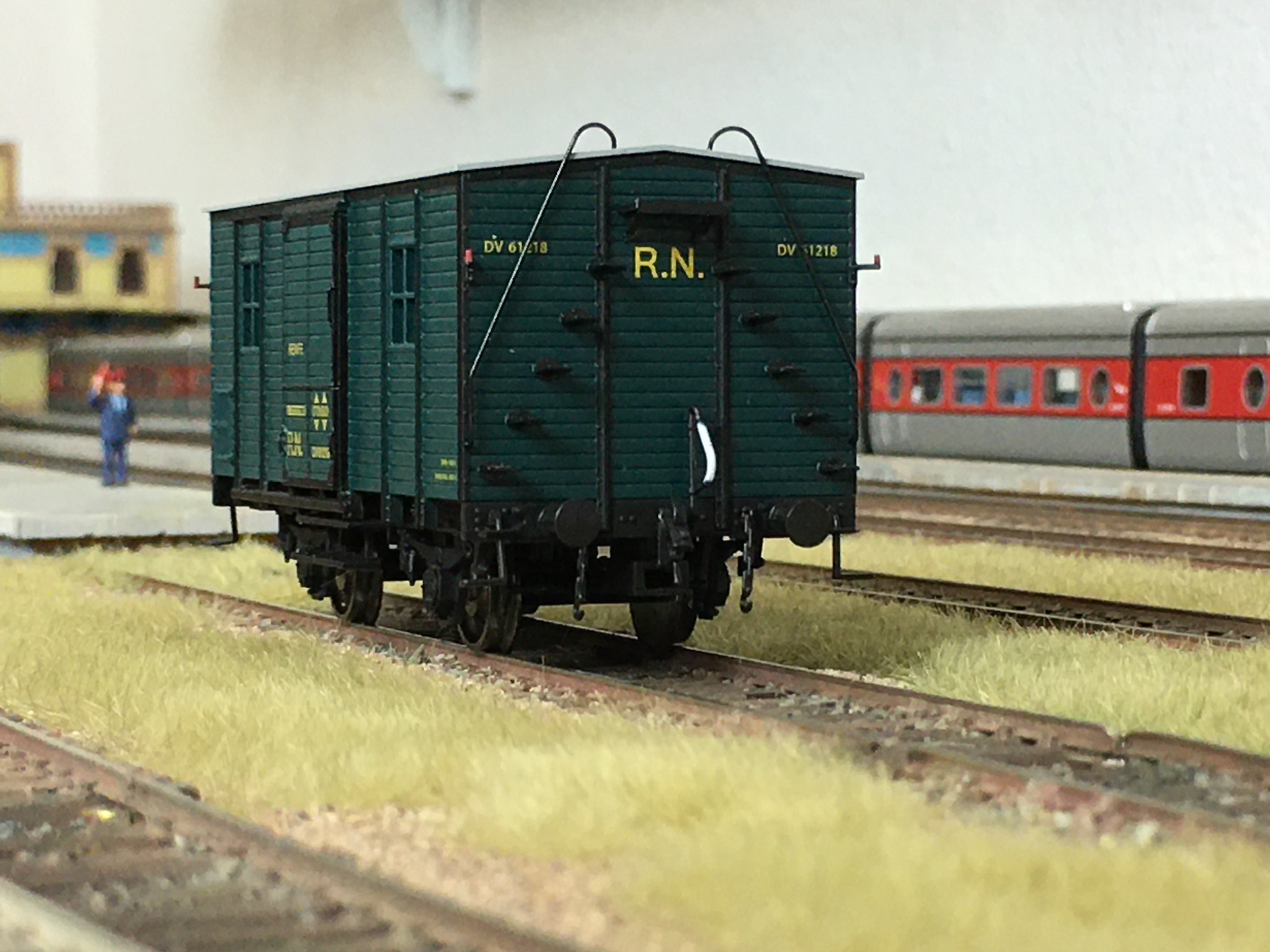

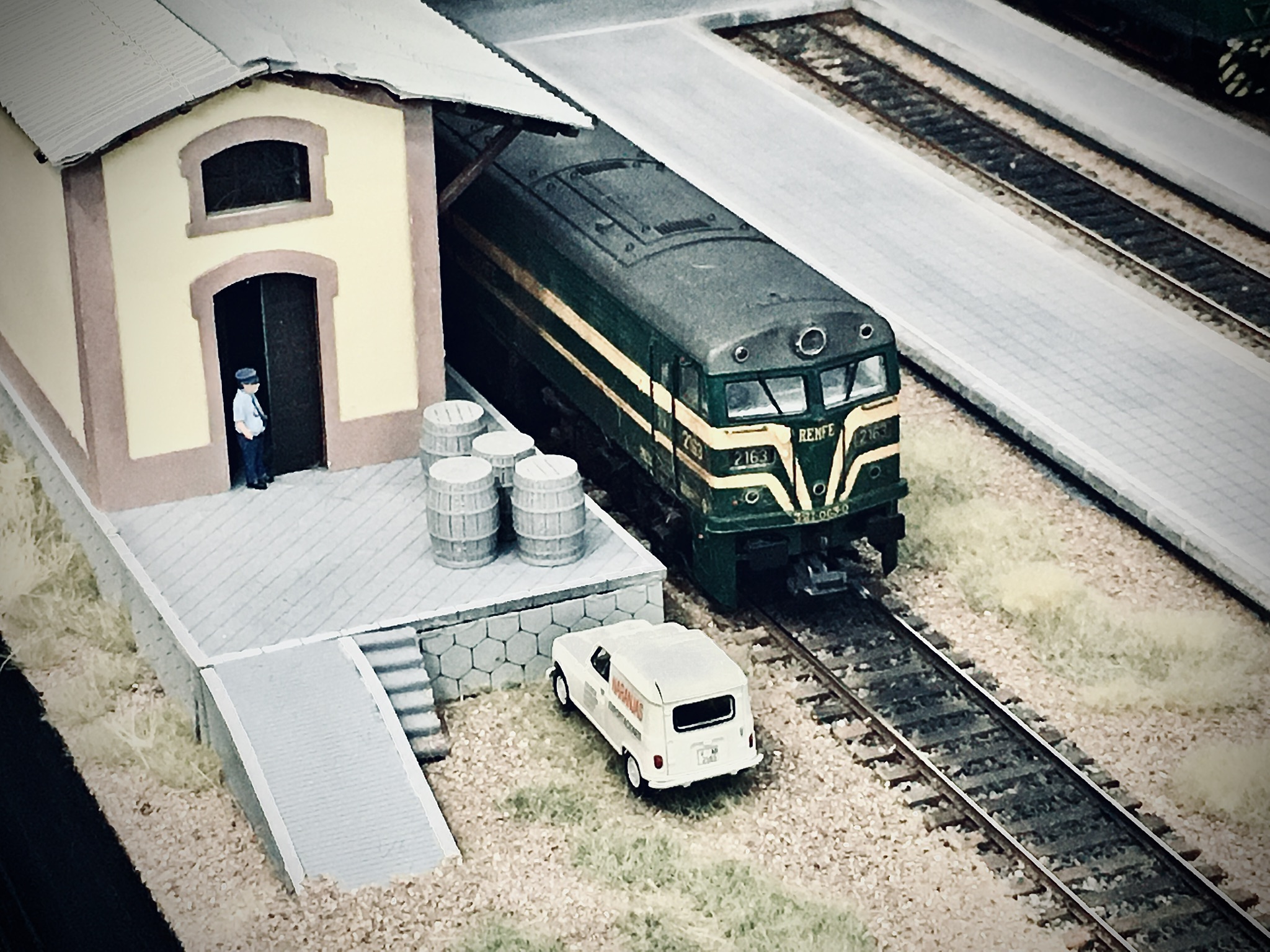

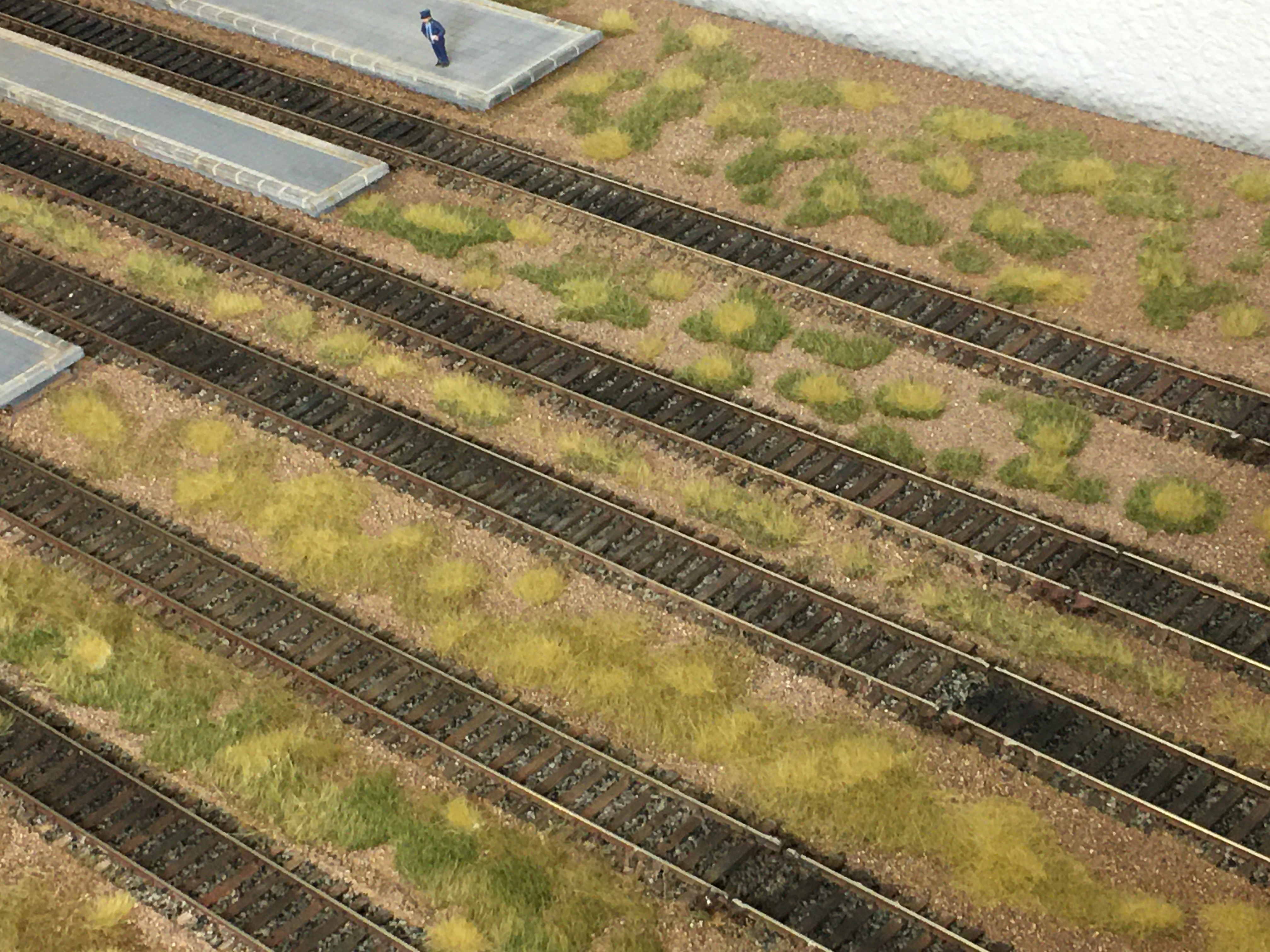

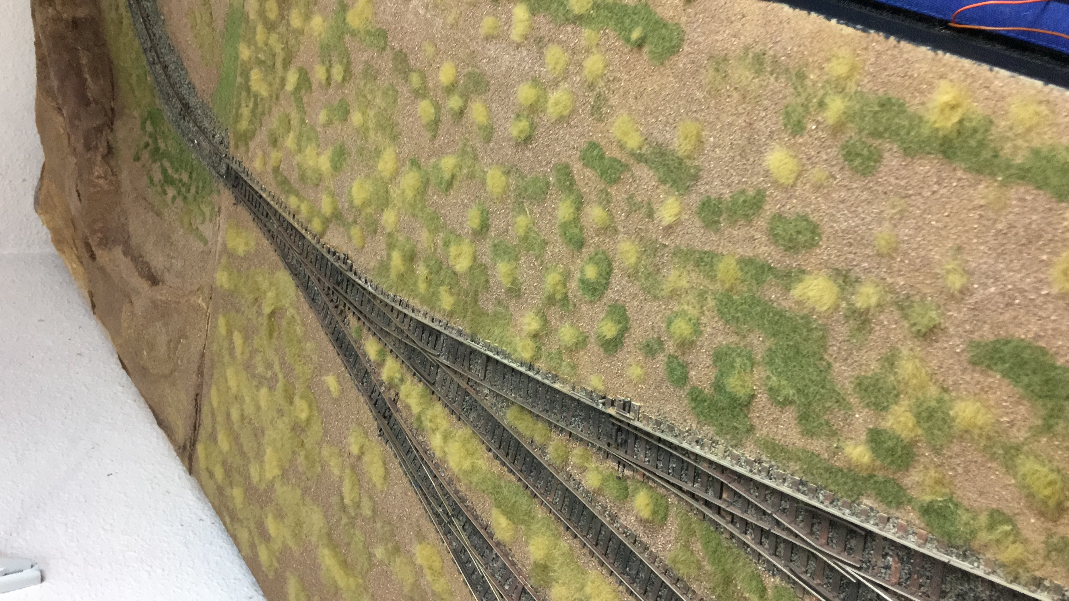

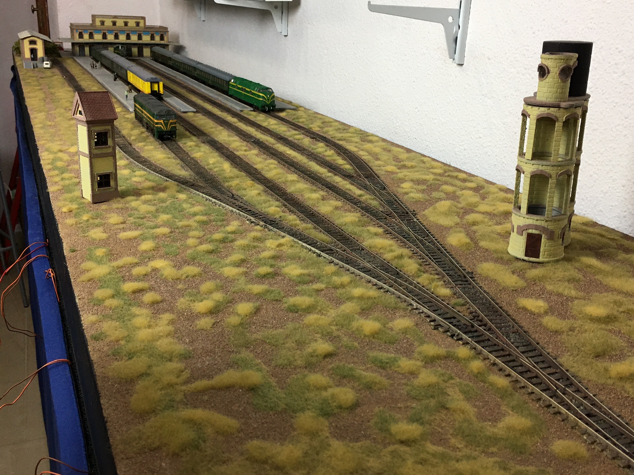

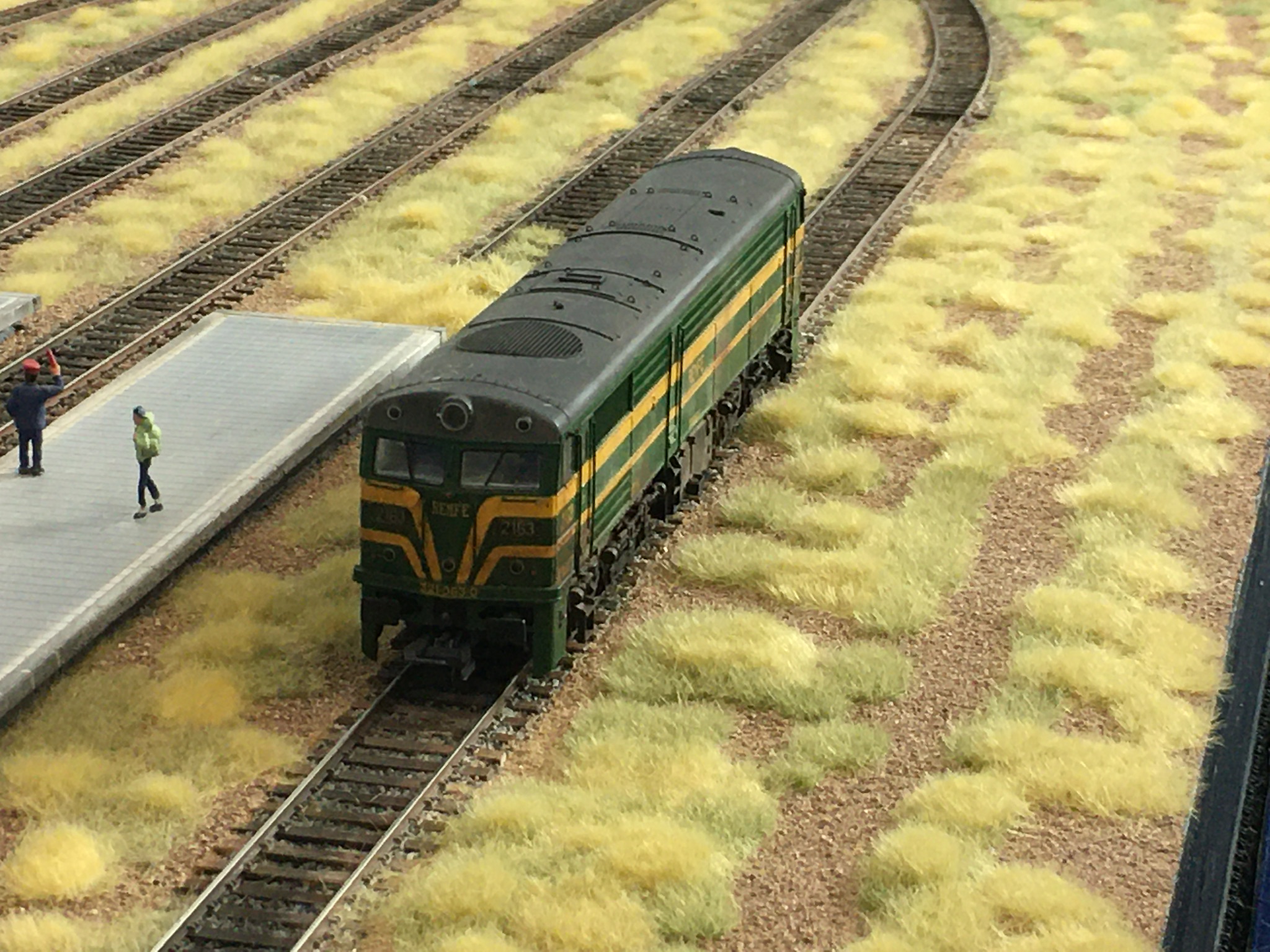

He cometido un fallo garrafal por querer hacer todo superrápido... pues ahora a repetir el trabajo, aunque he podido sacar algunas fotos en condiciones.
Mensajes: 724

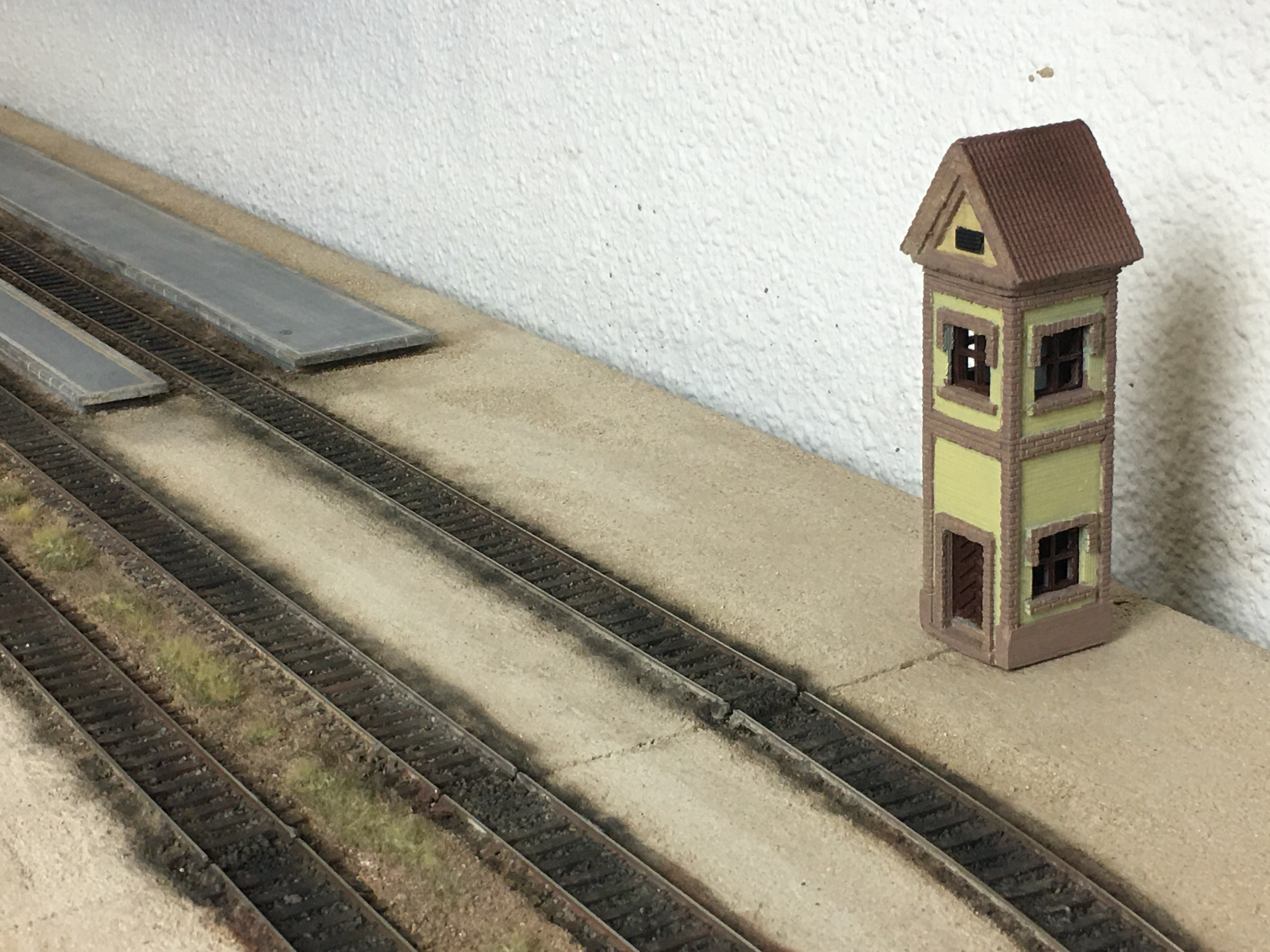

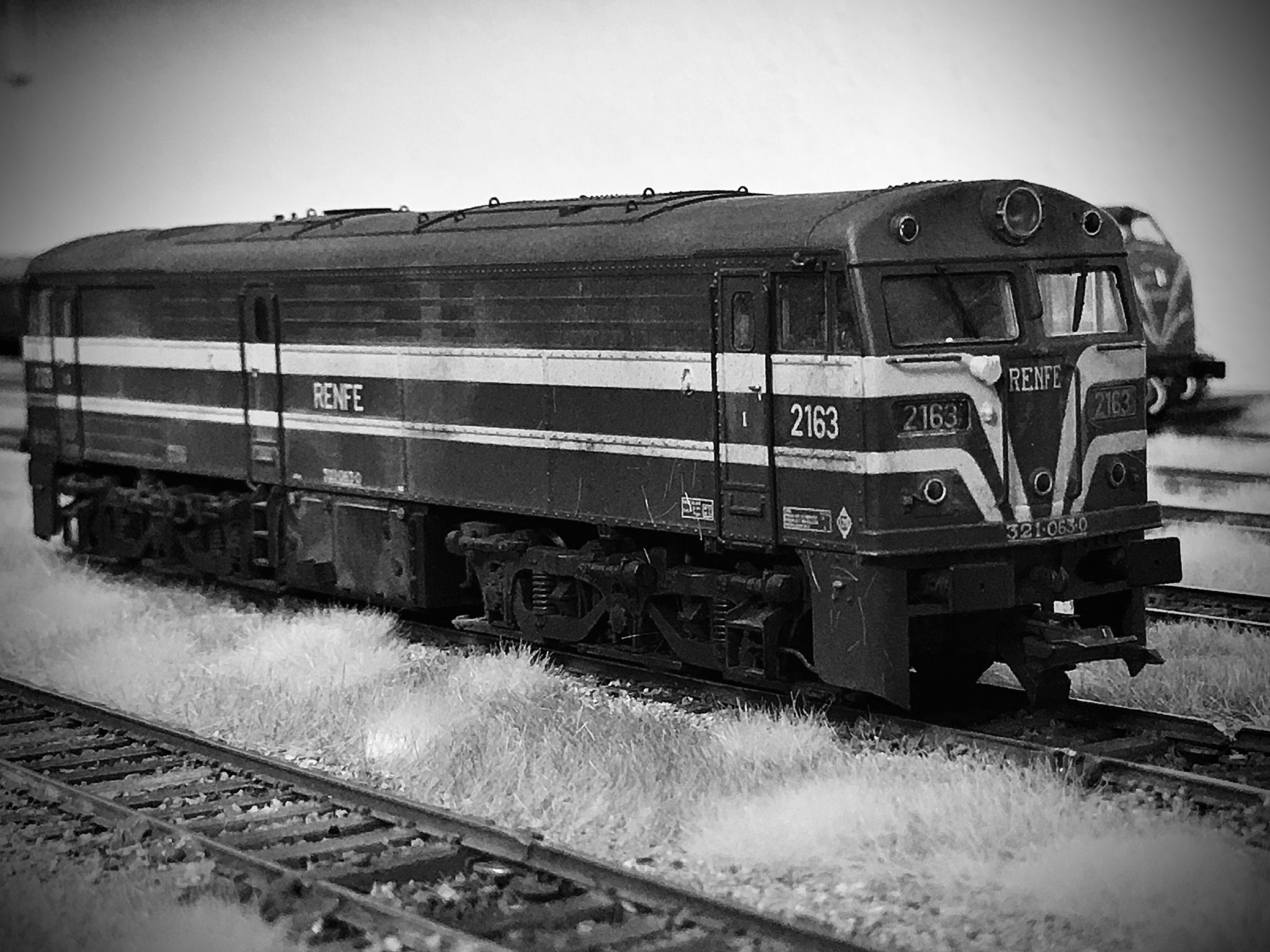

Aquí las fotos que he podido sacar bien...
Mensajes: 724
Como quiero que realmente quede...
Mensajes: 988
Ubicación: Tiana
Registrado: 29 Mar 2012 17:14
Buen trabajo Francisco, y las fotos muy guapas.
La que te lio tu odiada hierba.... :lol:
Mensajes: 724

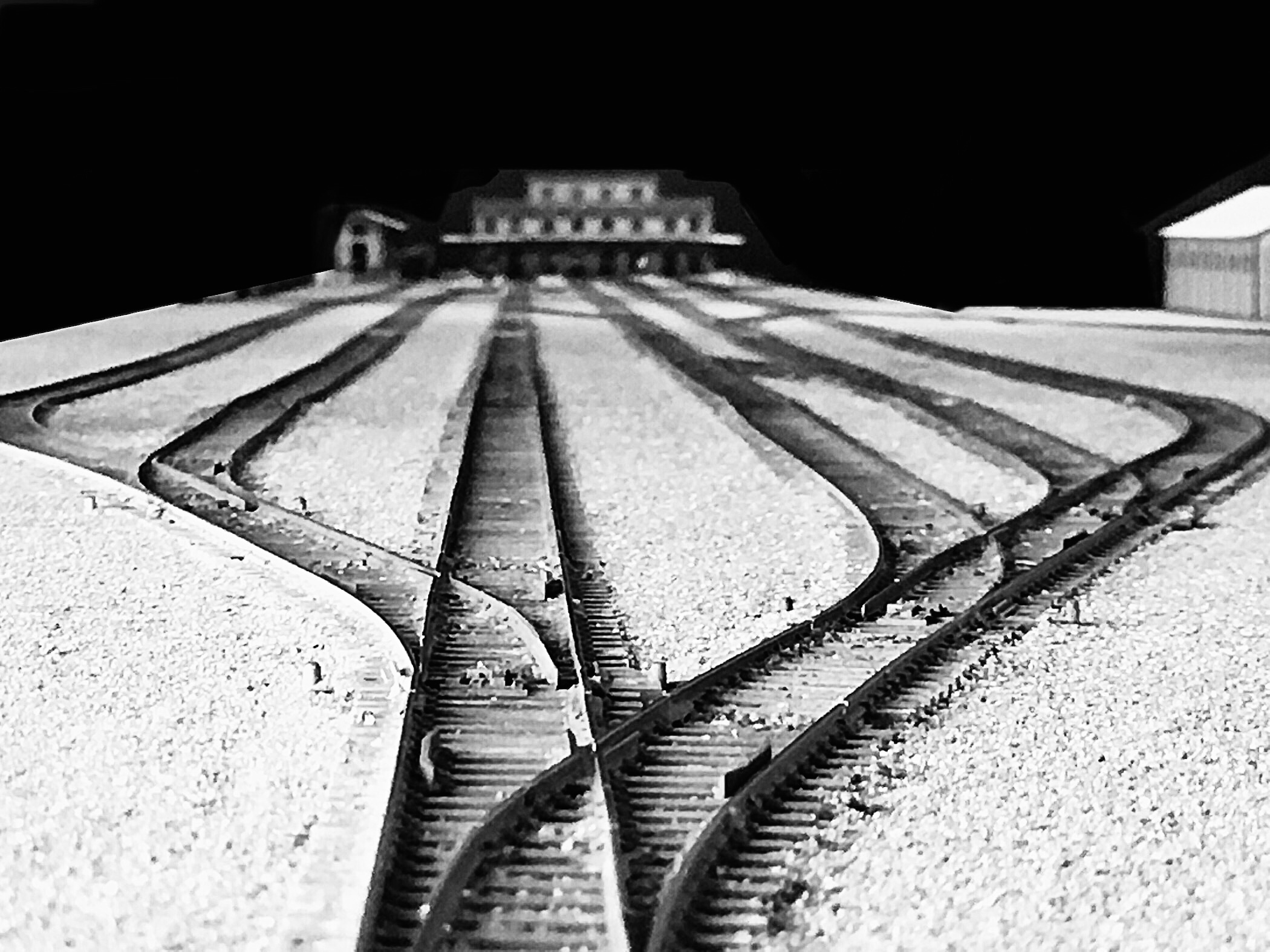

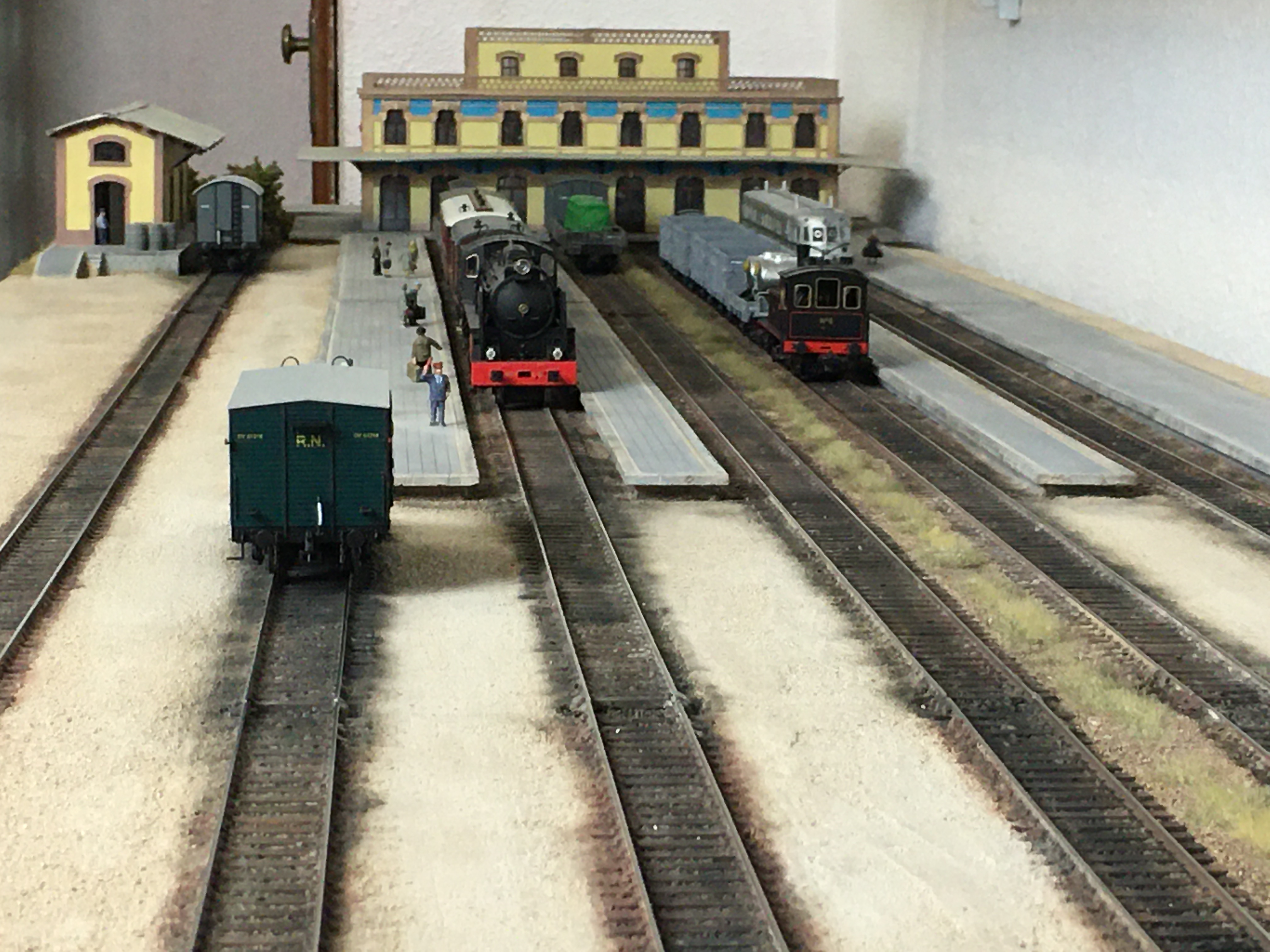

Resultado final después del desaguisado:

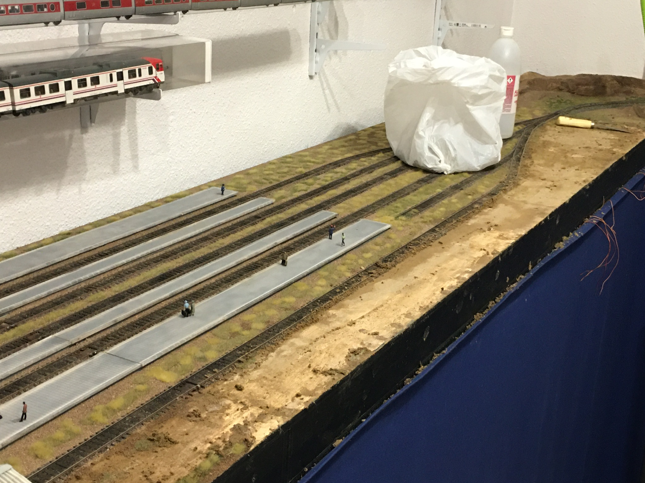

Mensajes: 724

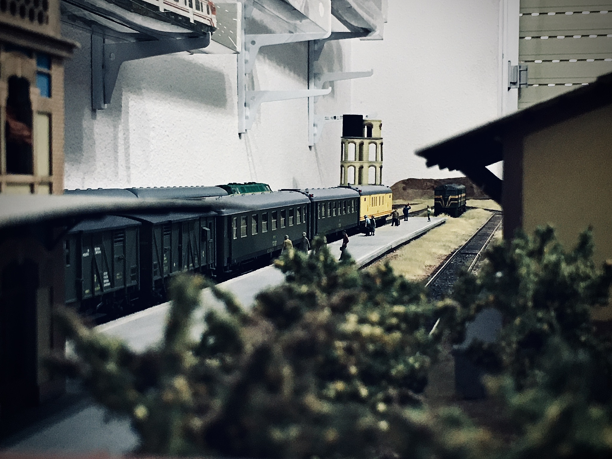

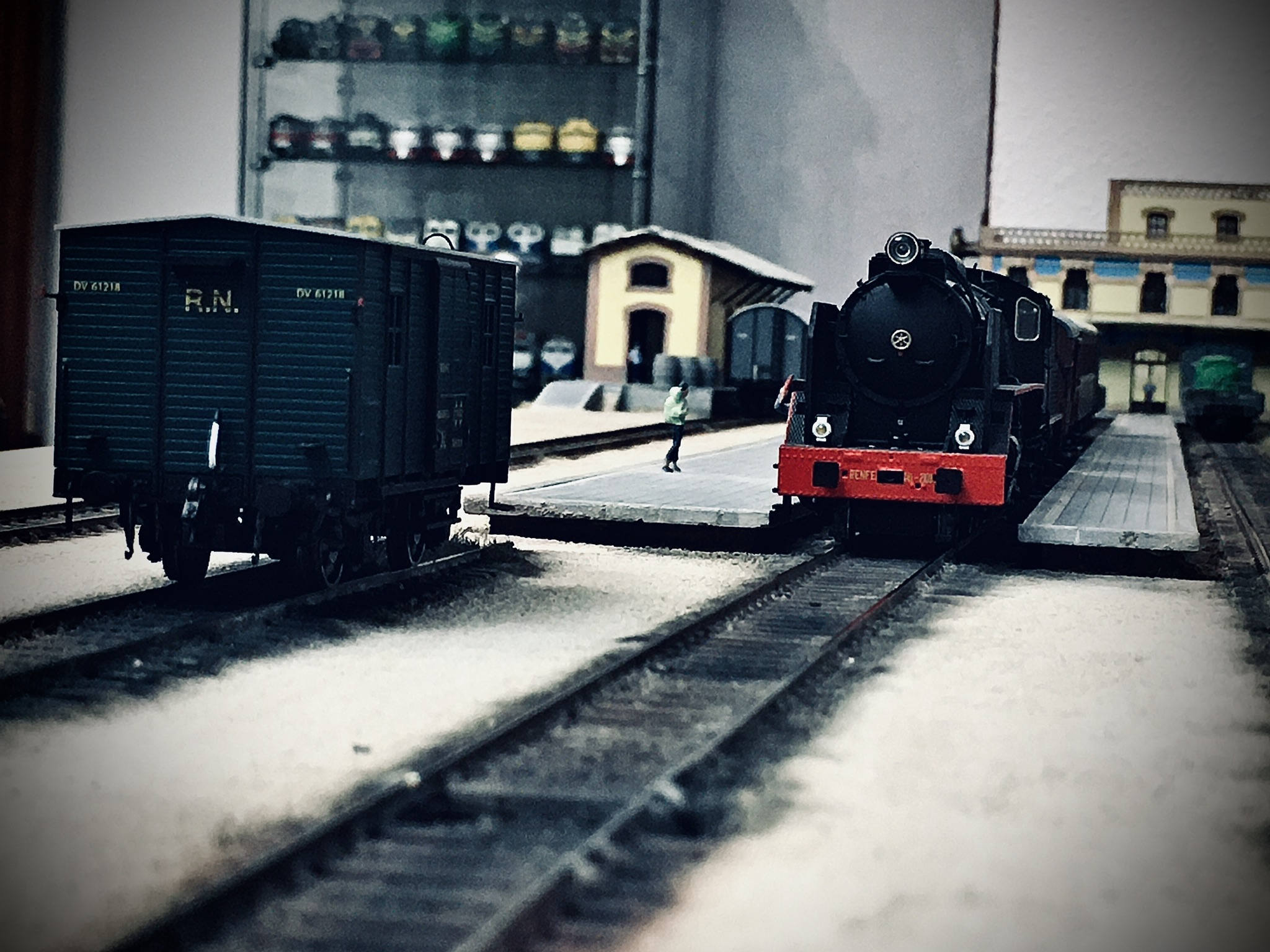

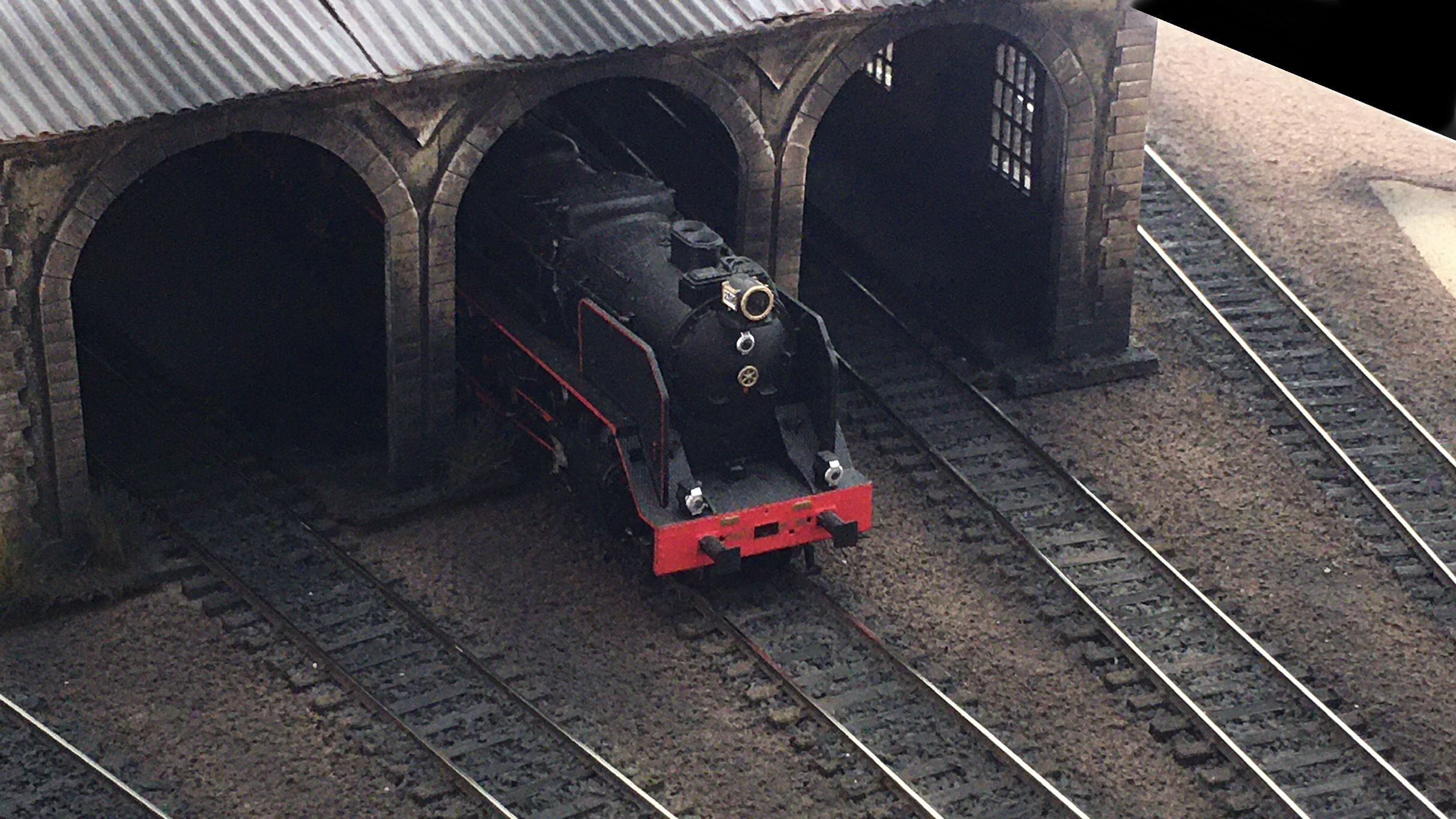

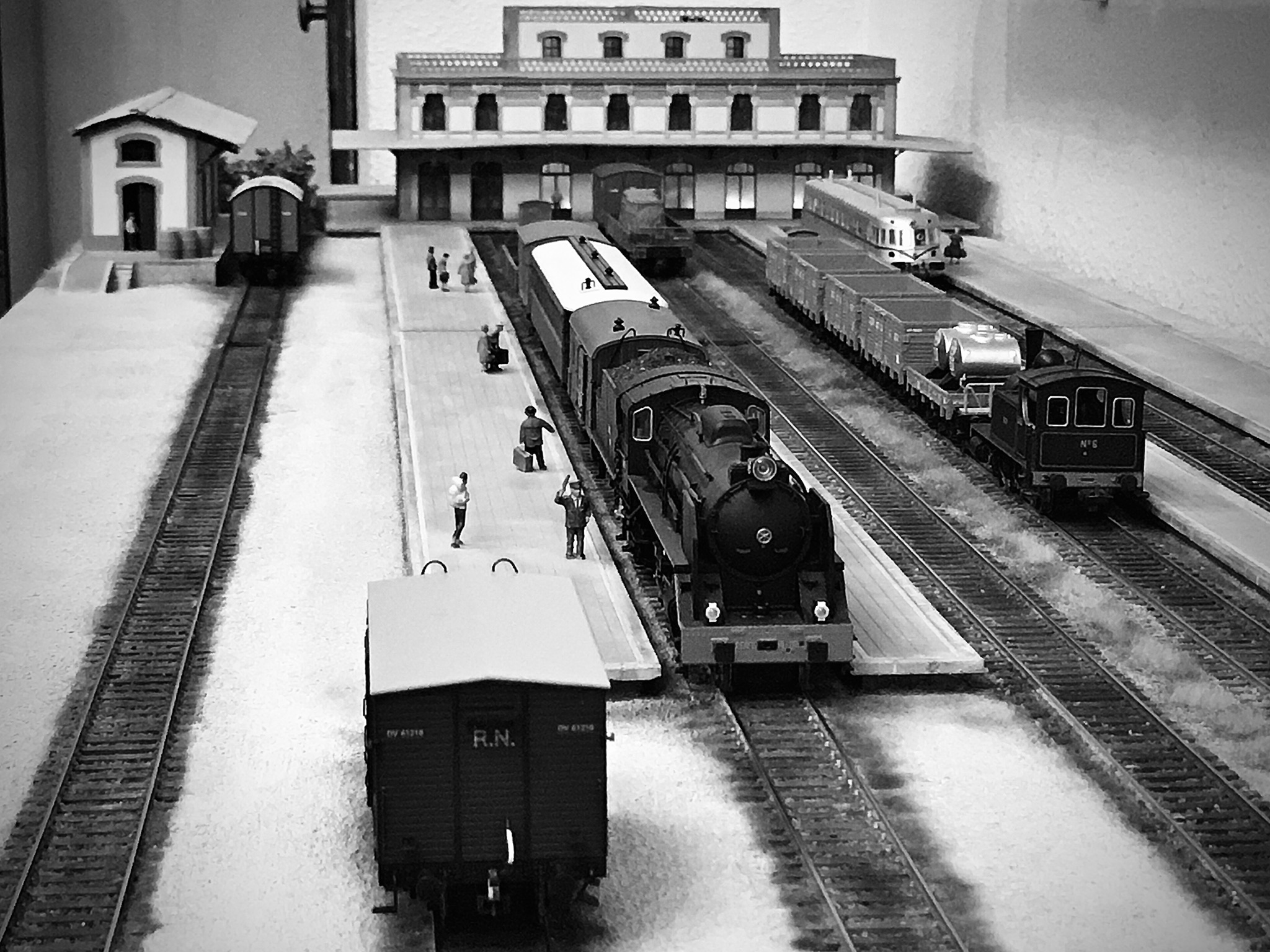

Continuamos:
Mensajes: 724
Continuamos:
