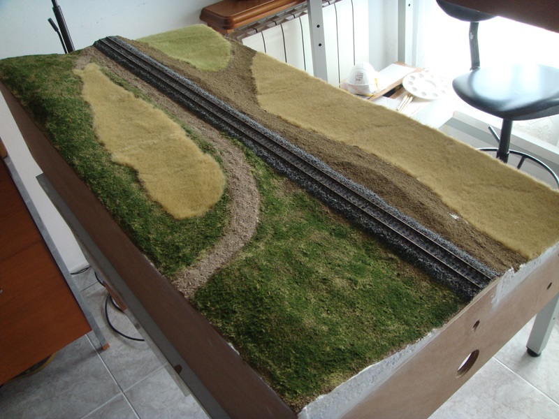

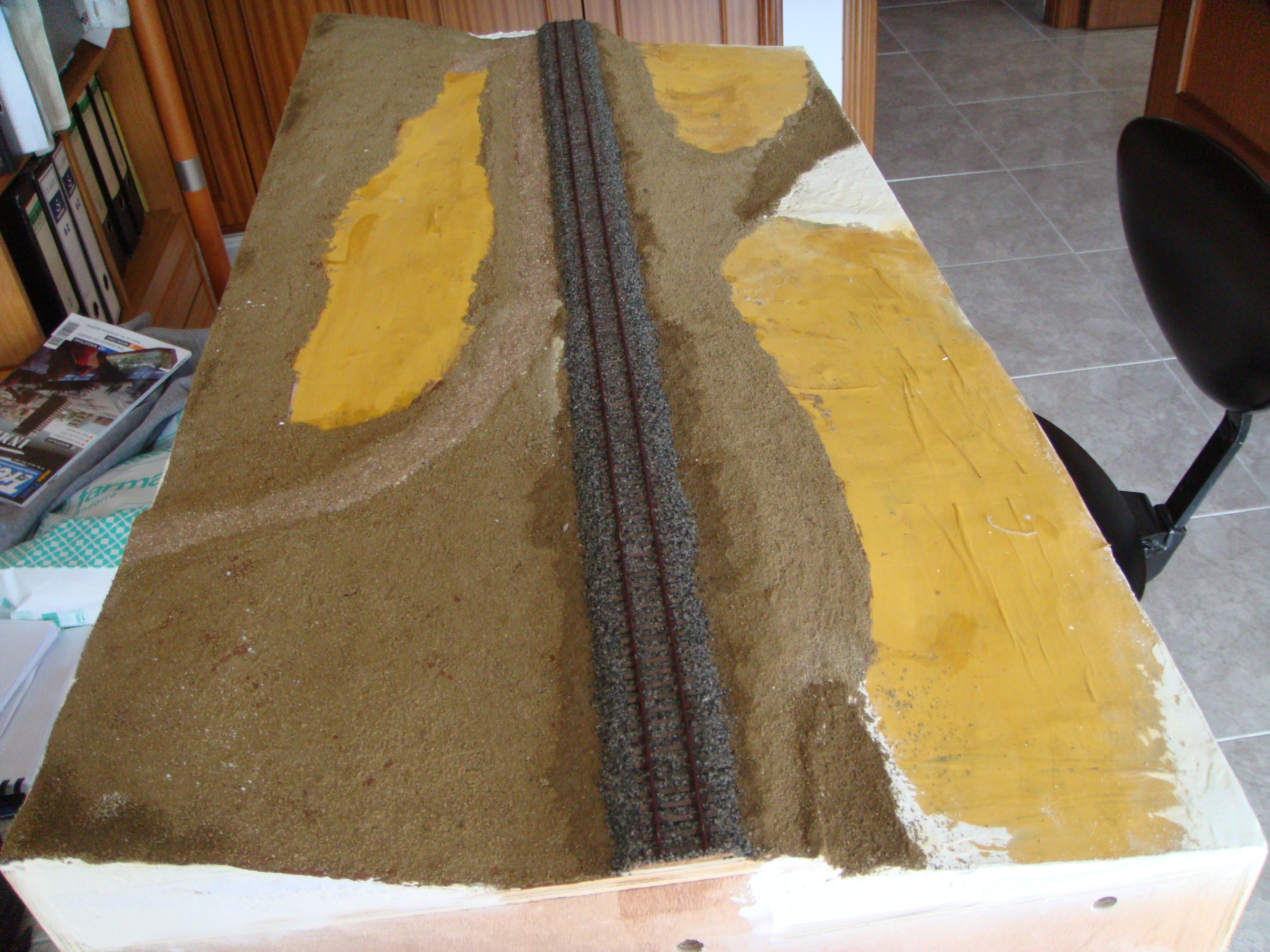

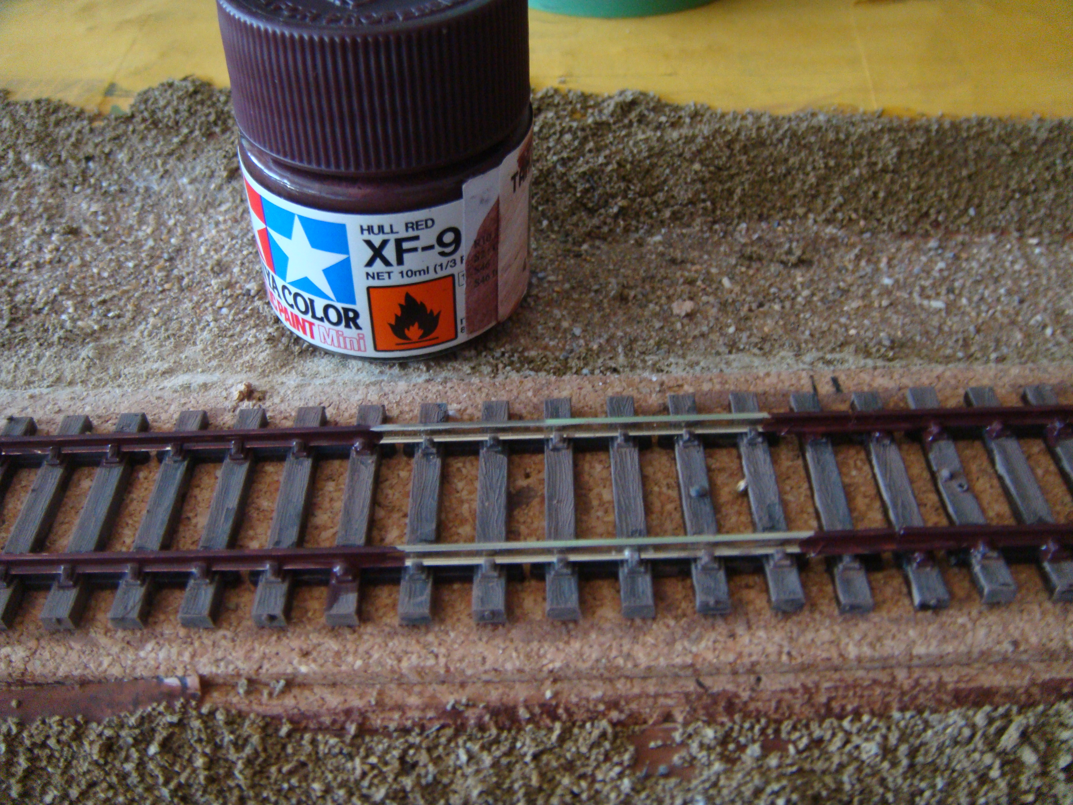

Siempre queda alguna cosilla que no te termina de gustar y tienes que modificarla. Hemos pintado las traviesas y vías y colocado el balasto.
Pintura acrílica un poco diluida
Pintura acrílica sin diluir
Terreno modificado y balasto colocado

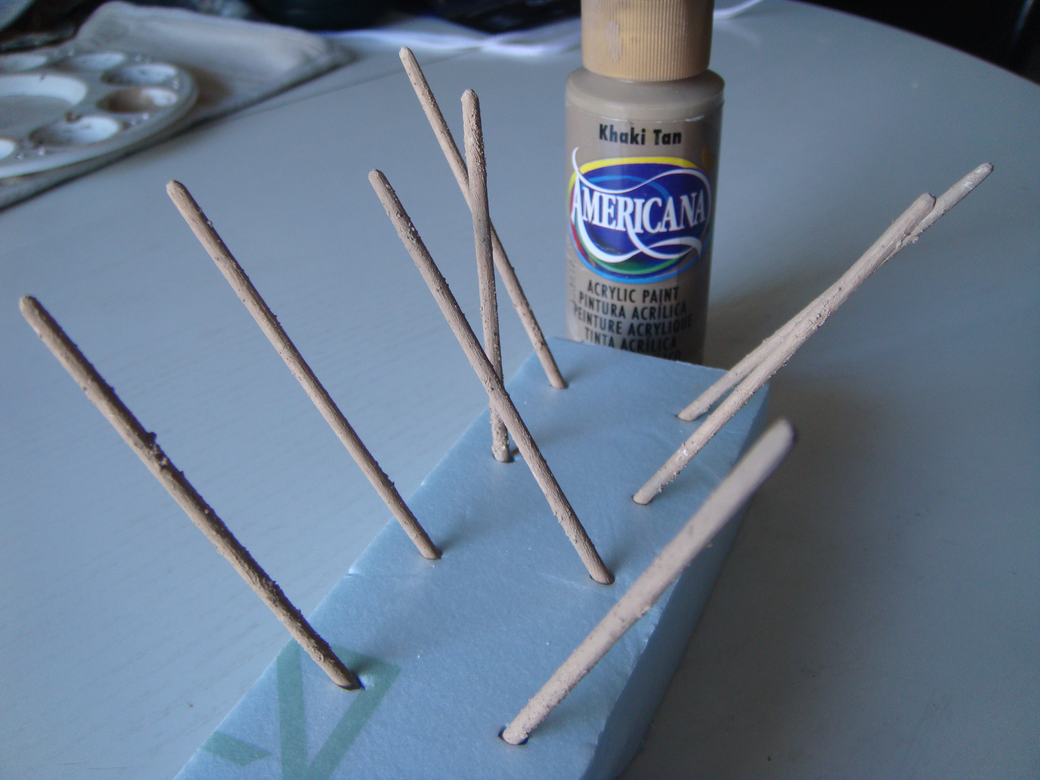

Tambien he ternimado los postes.
Postes terminados. Una pasada con pintura negra muy diluida le da el aspecto envejecido.

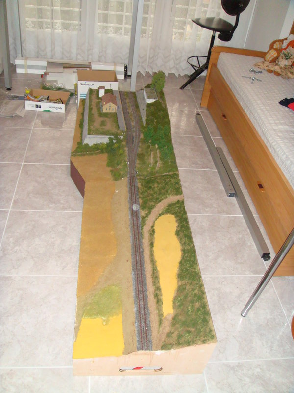

Estos días hemos empezado a plantar, primera capa de verde (Fine Turf + Blended Turf de Woodland Scenics) y campo de cereales.

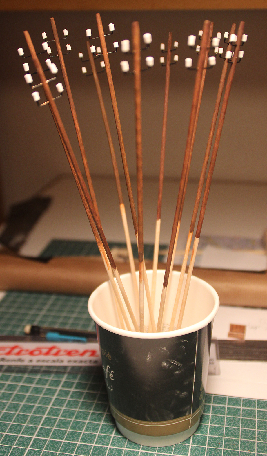

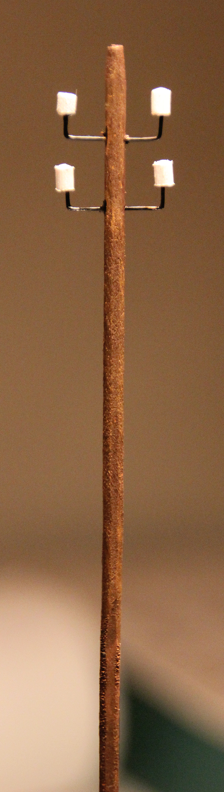

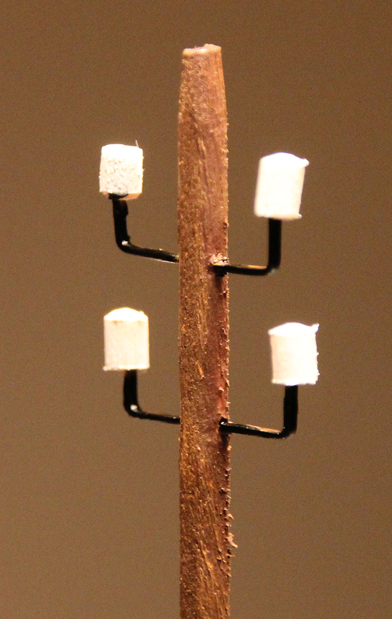

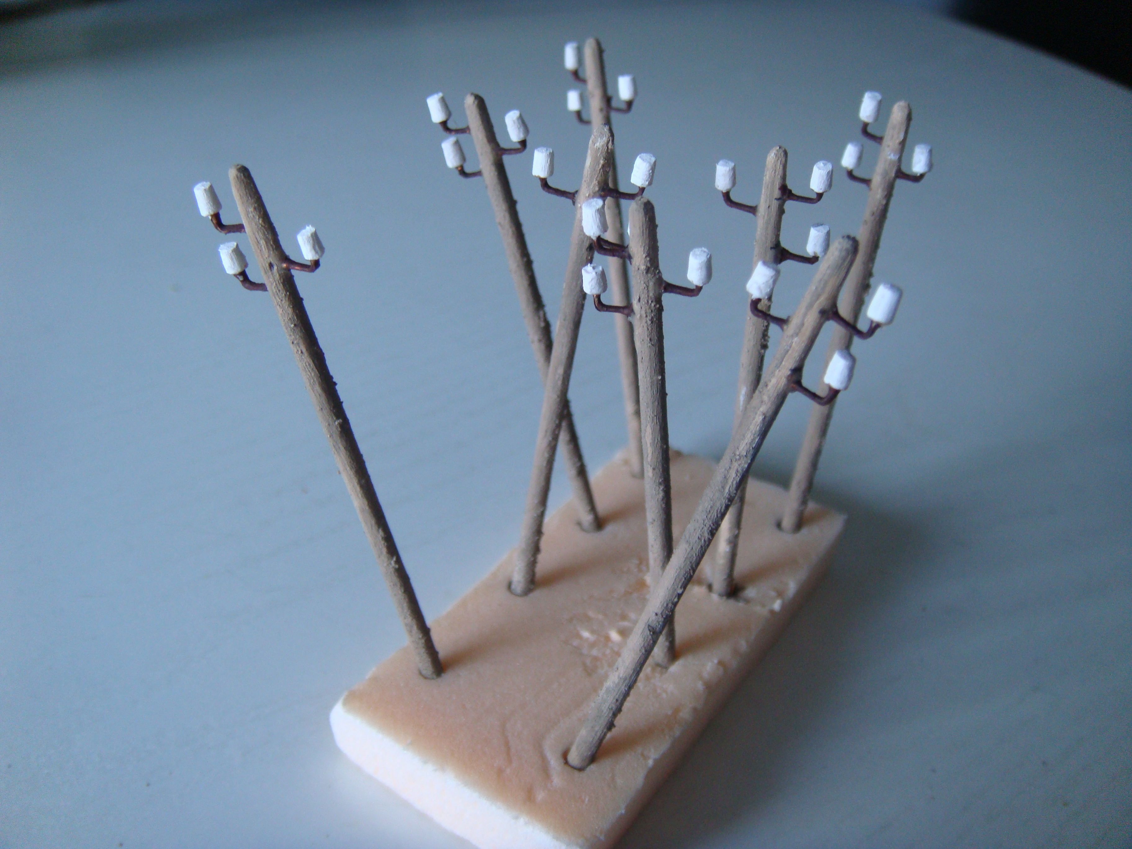

Estoy preparando el material para empezar unos módulos de vía métrica de la estación de El Soldado de la línea Peñarroya Puertollano y he querido copiar los postes de telégrafo, que son una pasada, pero los he hecho de otra manera.
Con una broca de 0,8 mm he hecho dos agujeros en la parte superior del palo, uno a 11 mm. y el otro a 9 mm que corresponden a 1 metro y a 80 cm. en escala real. Les he pasado una grapa en la que primero he acortado las patillas a 4 mm, le he doblado una pata, la he introducido en el agujero y la he vuelto a doblar. La he enganchado con super glue y he puesto los aisladores que también tienen un agujero central de 0,8 mm. Luego he pintado todo el conjunto.
Este es el resultado. Creo que esta manera es menos laboriosa que la que nos enseña Martí.
En principio no quería subir esta intervención para no ensuciar el hilo, pero Martí me ha comentado que la ponga ya que es otra manera de hacerlo.
Los materiales que he empleado son:
Palo: esta hecho a partir de un pincho de los chinos de 2,7 mm de diamétro.
Aislador: palillo del Mercadona cortado a 2 mm. con un agujero central de 0,8mm para ponerlo en la grapa
Pintura del palo: base de Vallejo 70985 y segunda mano muy aguada de Vallejo 981
Pintura soporte aislador: Humbrol 85
Aislador: Vallejo blanco
Conjunto de palos
Detalle aisladores
Palo entero

Hola Albert, genial tu aportación, es interesante que aparezcan variantes a las soluciones propuestas, así damos más opciones a quién quiera inspirarse en ellas.
Sólo comentarte un detalle, yo pinto las grapas con color rojo mezclado con un poco de negro, da un aspecto de envejecido y oxidado al metal. No deja de ser un color marrón oscuro, pero me parece que puedes matizarlo más mezclando los dos colores.

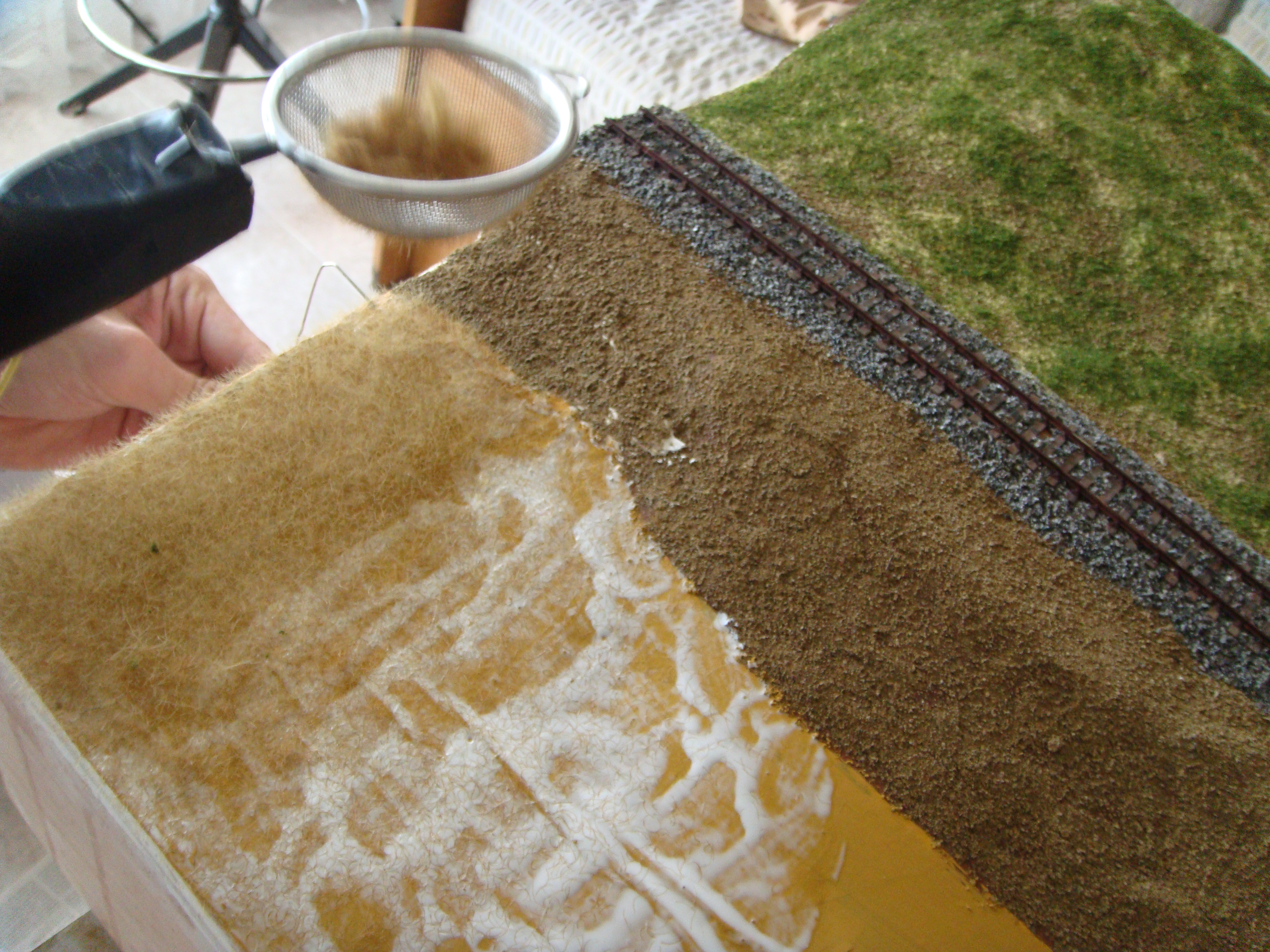

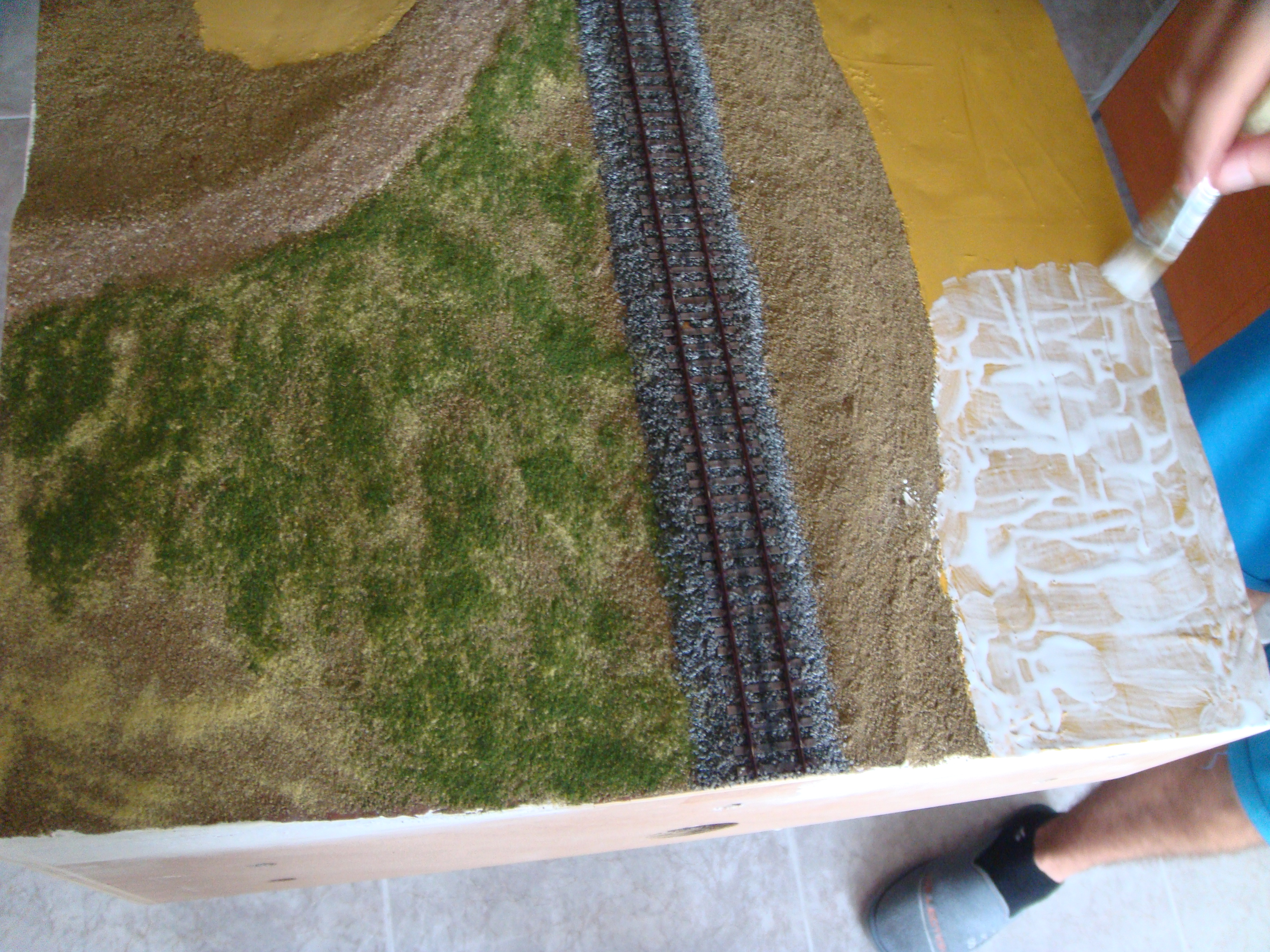

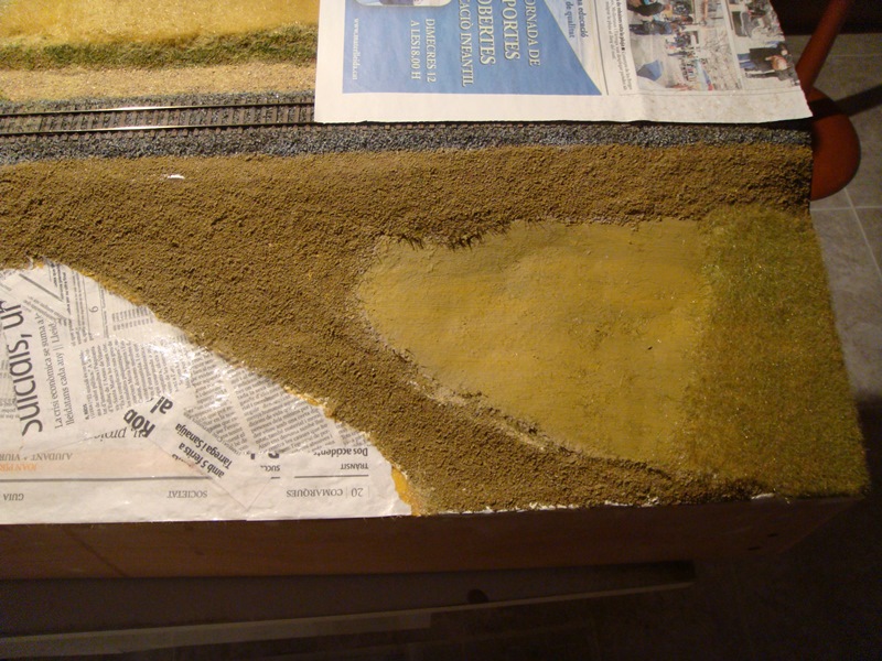

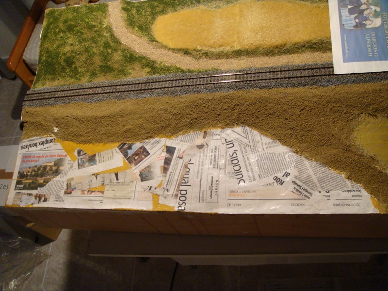

Pequeño contratiempo.
Mira por dónde, al girar el módulo para hacer caer las fibras que no se han pegado, nos dimos cuenta que caían muchas más de lo normal, a tal punto que el campo parecía que había recibido el azote de un huracán. El fallo fue que dimos la cola mezclada con agua, nos parecía que lo habíamos hecho de esta manera la primera vez, y no debió ser así.
Para solucionarlo decidimos arrancarlo todo, aplicar cola blanca, capa de papel de periódico y nueva capa de cola encima, y a comenzar de nuevo.
A grandes males, grandes remedios. El campo superior, ya está plantado, con cola solamente.
Cola i papel
capa de cola encima del papel para rigidizar.
Al campo inferior vía derecha (el más pequeño), se le aplicó una nueva capa de pintura más verdosa, porque aplicamos fibra amarilla mezclada con fibra verde

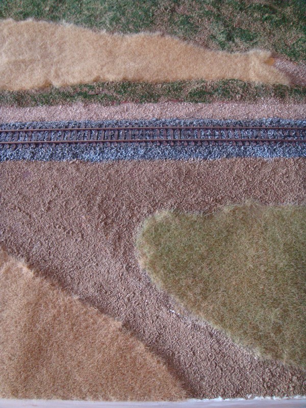

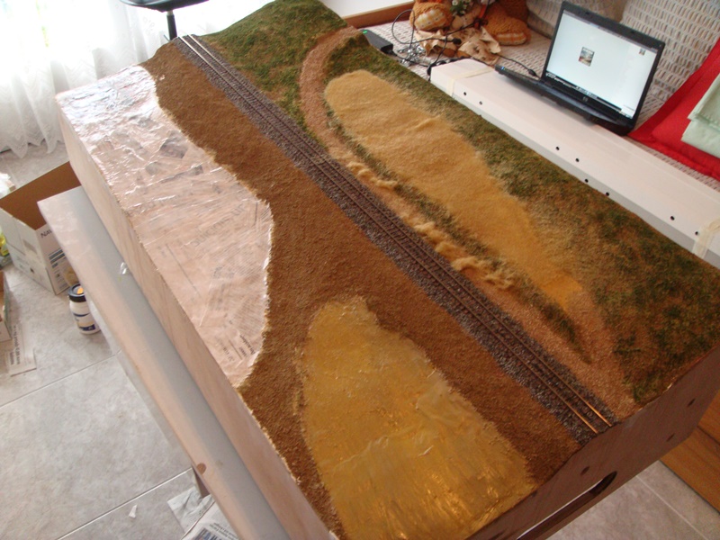

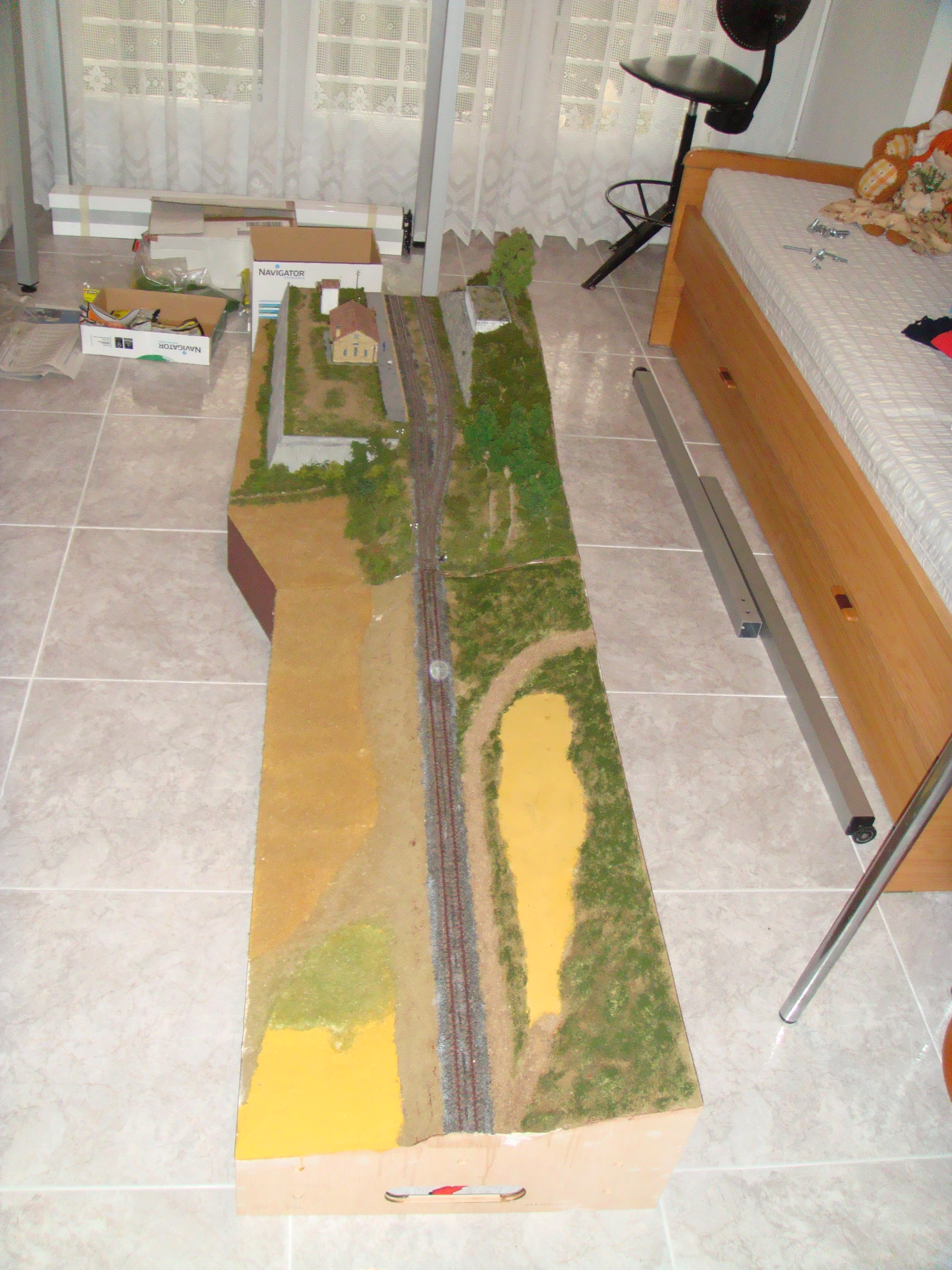

Bueno, ya está arreglado. Para evitar la monotonía y que el módulo ganara en vistosidad, hemos aplicado distintas tonalidades de fibras en cada campo.
Inferior izquierda, beige claro y oscuro mezclados. Inferior derecha beige claro mezclado con verde. Superior, beige claro.
Fibras beige claro
Fibras beige oscuro
Fibras verdes
