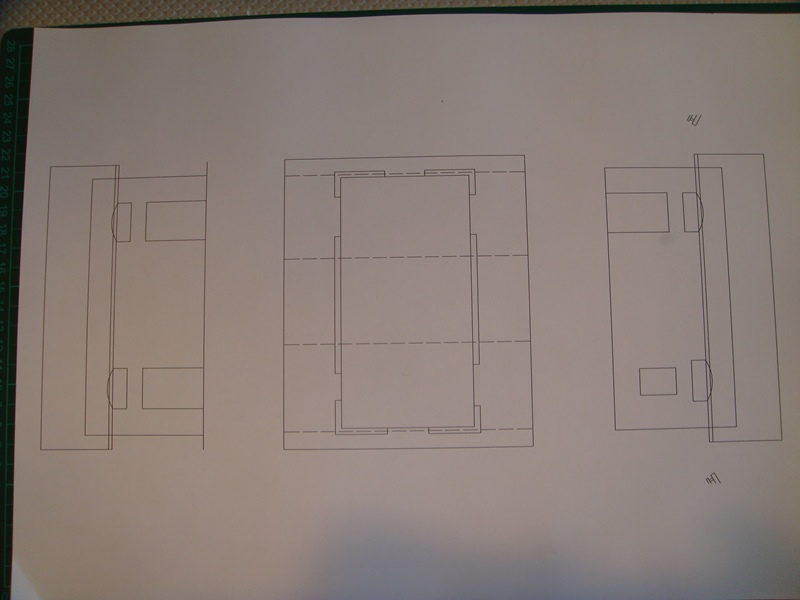

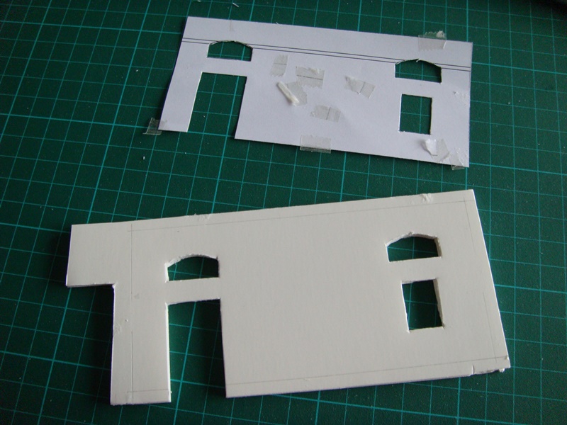

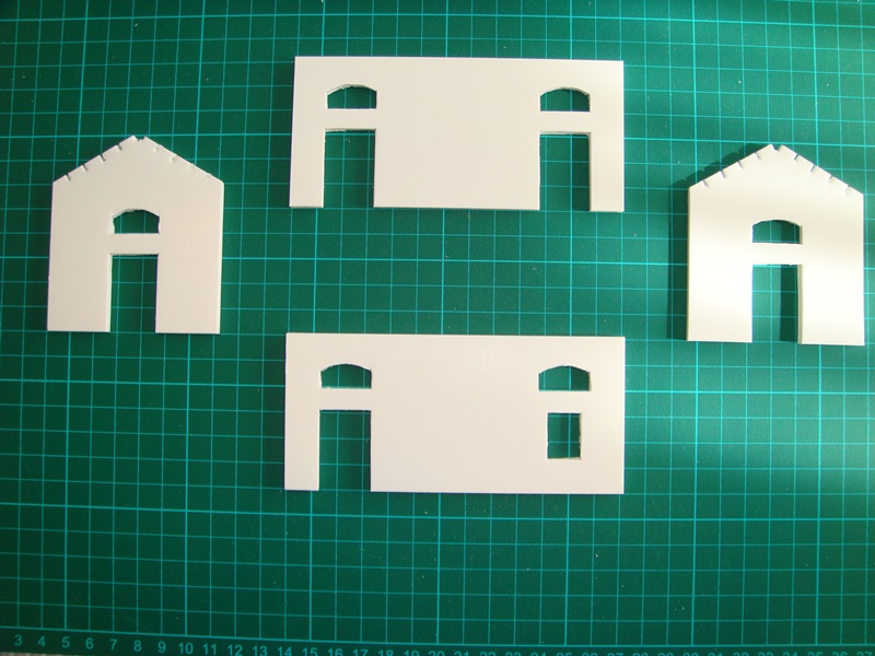

Hola Vicente, siento no haberte podido contestar antes.

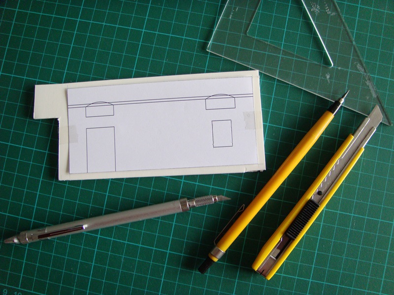

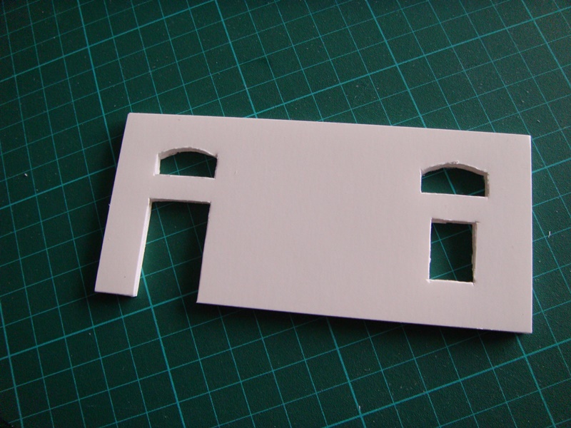

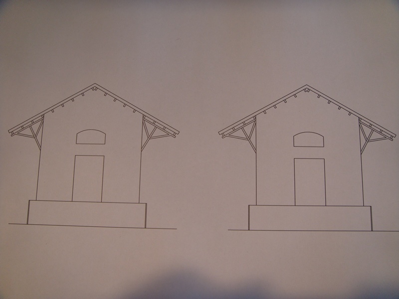

En primer lugar te aconsejaría que usases cartón pluma de 1,5 o 2mm, te facilitará el cortado, sobretodo en las arcadas de las ventanas. Por otra parte el grueso de la paret será más parecido a la realidad.
Hice el dibujo de los planos en autocad como práctica (si te fijas veras que son muy básicos), luego los corté y los pegué con celo en el cartón pluma para proceder a cortar. Si no dominas el autocad, sirve perfectamente un dibujo a lápiz sobre papel, es mucho más cómodo que dibujar directamente sobre el cartón pluma.
En cuanto a las medidas, te voy a preparar un croquis acotado porque no encuentro ningún dibujo donde salgan todas.

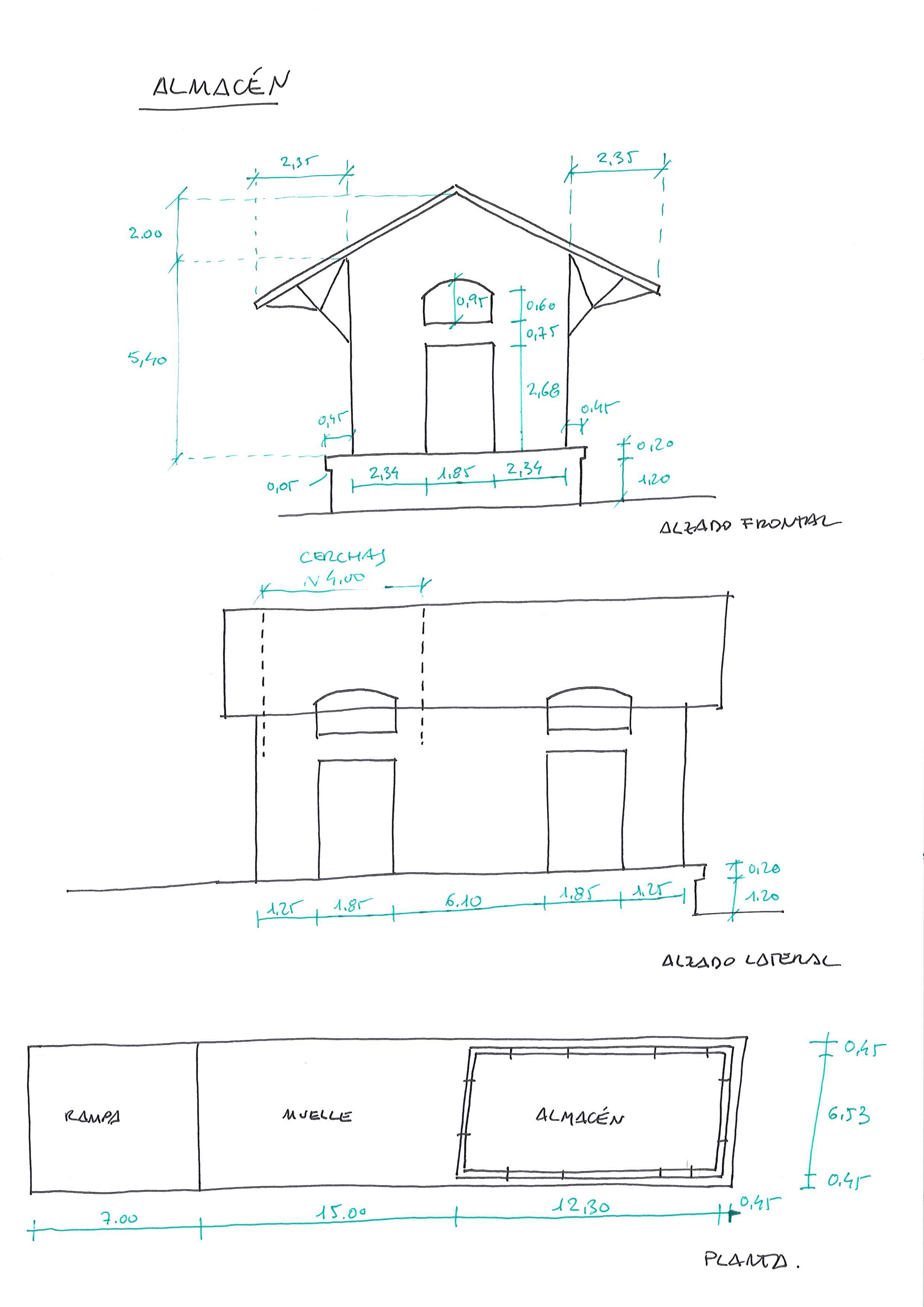

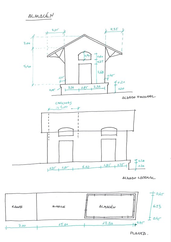

Adjunto croquis acotado del edificio de almacén de la estación de Guardia.
En estaciones como la de La Pobla y otras, el almacén era más grande, en lugar de dos puertas laterales, tienen tres. Es tan fácil como una vez dibujada la primera y segunda puerta, repetir la medida de 6,10m hasta la tercera puerta.
Estas son las medidas reales, debes adaptarlas al espacio del que dispongas, siempre intentando mantener las proporciones para que el parecido con la realidad sea mayor.

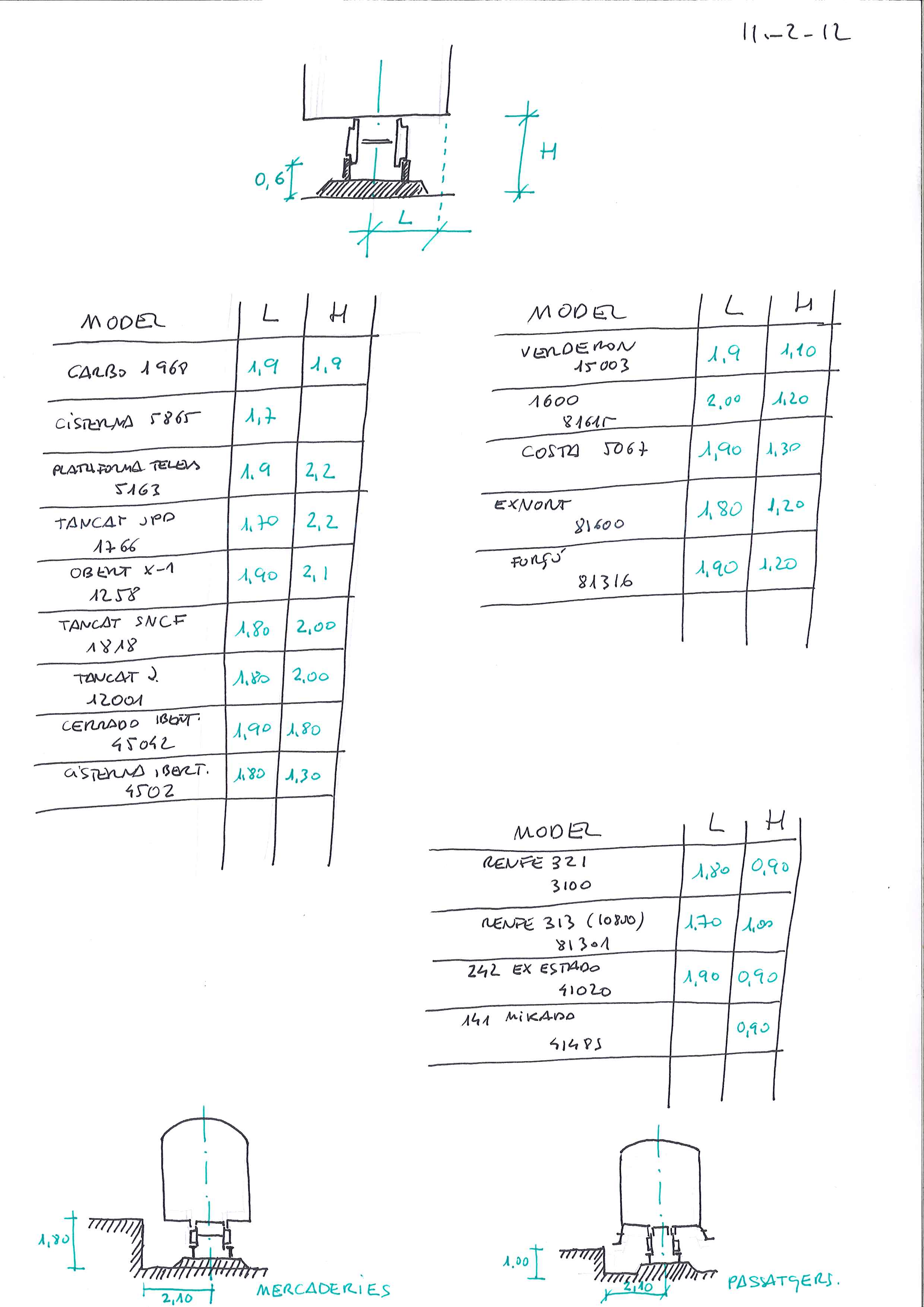

Mensajes: 505
Ubicación: La Seu d'Urgell
Registrado: 28 Feb 2012 21:52
Hola Vicente

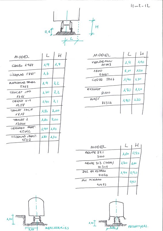

Te mando el esquema que hice midiendo diferentes vagones, coches y locomotoras.
Según la norma NEM 102 la separación entre andén y centro de vía ha de ser de 21mm. En mi caso puse 23mm.
Ten mucho cuidado al fijar la altura de la cercha y tejado del almacén, como queda encima de la vía hay que asegurar que pase todo tu material. Lo mejor es probar

Pues como siempre, perfectamente explicado y muy claro con los esquemas.
En mi caso el muelle de mercancías va a ser muy pequeño. Apenas caben 3 vagones de 2 ejes si quiero que esté dentro del tope final de vía y el primer desvío.
Cuando me líe con él adaptaré tus medidas al espacio del que dispongo. Seguramente deberé hacer el edificio más corto, cosa que ya explicaste como hacerlo.

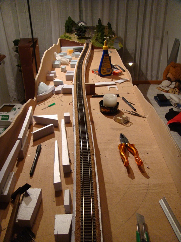

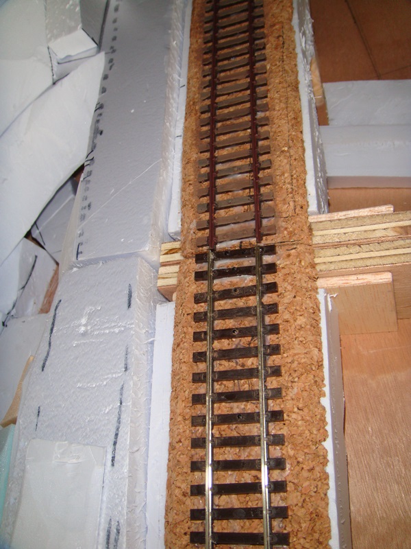

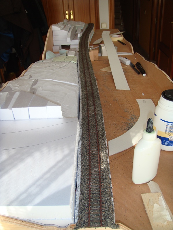

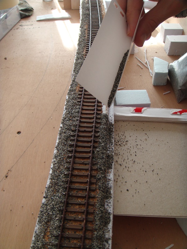

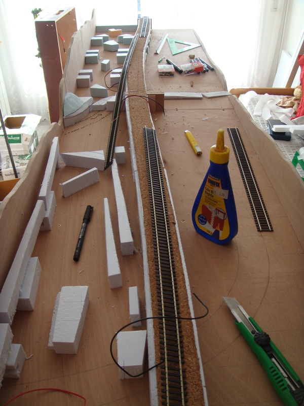

Por fin hemos ido avanzando. Soldadas las conexiones de las vías (una a principio y otra al final de cada módulo) y colocada la vía. Como os comenté, la he pegado con cola blanca directamente sobre la base de poliestireno. Fui clavando pins de la casa peco, más que nada para evitar que se moviera la vía durante el secado, y para fijar sobre la base de madera los extremos de los módulos.
Fijaos. la cabeza del raíl está rebajada por la parte lateral interior, para mejorar el acoplamiento entre los diferentes módulos.
Una vez emplazada la vía en su sitio, pintamos las traviesas y los raíles utilizando las mismas pinturas que en los módulos anteriores. Posteriormente pusimos el balasto. Falta el repaso final de pintura.
Ahora estamos trabajando en el barranco, pontones de vía y carretera. Una vez superemos esta fase la cosa puede avanzar más de prisa. Bueno, quedará el puente que atraviesa por encima de la vía, el muro de hormigón del lado del camino, la canaleta que discurre al lado de la vía...... Uf!!

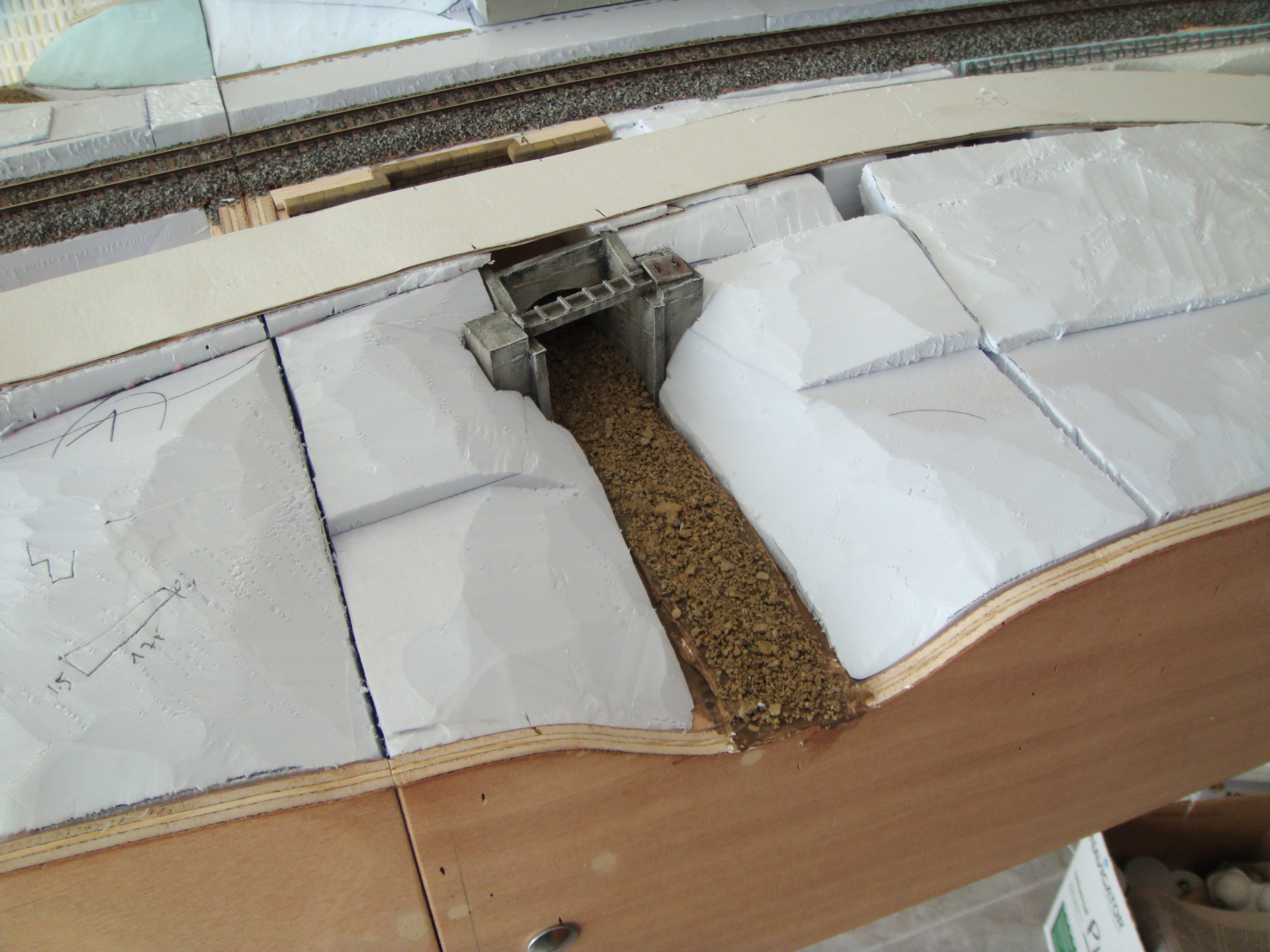

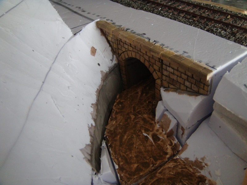

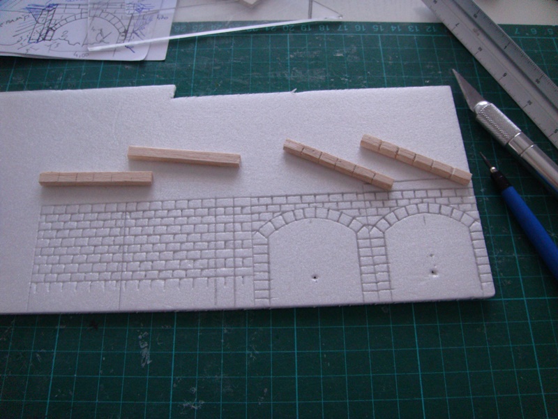

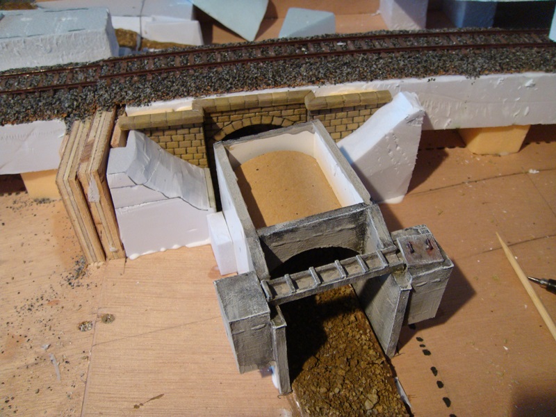

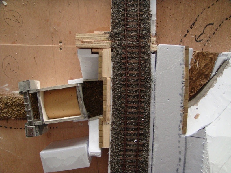

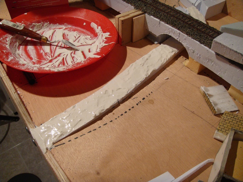

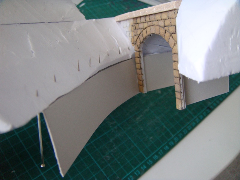

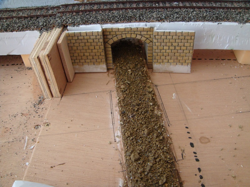

Este fin de semana hemos trabajado básicamente en la zona del barranco. Hemos hecho las dos bocas del pontón que atraviesa la vía, pintado del que atraviesa la carretera, y base del barranco.
Cara este del pontón de la vía. Plancha de poliestireno extrusionado (Depron) 3m, tiras de madera de balsa de 5x5mm
Encima del poliestireno hemos aplicado una capa de acuaplast.
Pontón emplazado en sitio. En el barranco hemos aplicado una capa de tierra, sobre cola blanca y posteriormente por encima la mezcla de cola, detergente y agua. Puede que el grano de la tierra sea demasiado grande, ya lo veremos al ir avanzando el trabajo y si hace falta haremos correcciones.

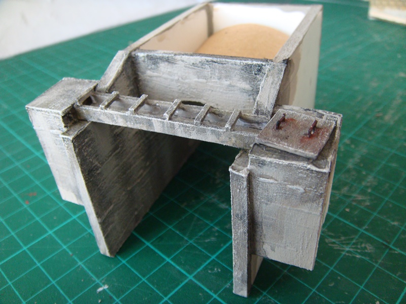

Pontón que atraviesa la carretera
Conjunto montado
Cara oeste del pontón que atraviesa la vía.
Esta zona es bastante complicada, hemos tenido que ir improvisando.
Como podéis ver hemos ido haciendo añadidos en la pared frontal. Seguro que un trabajo más fino habría sido hacer todo el conjunto en una sola pieza. Pero bueno, no hay fallo que una vegetación bien aplicada no logre disimular.
Poliestireno preparado para trabajar los laterales del barranco.
Próxima estación....... emplazar la base de la carretera de acceso al pueblo de Guardia y terminar de dar forma al terreno.

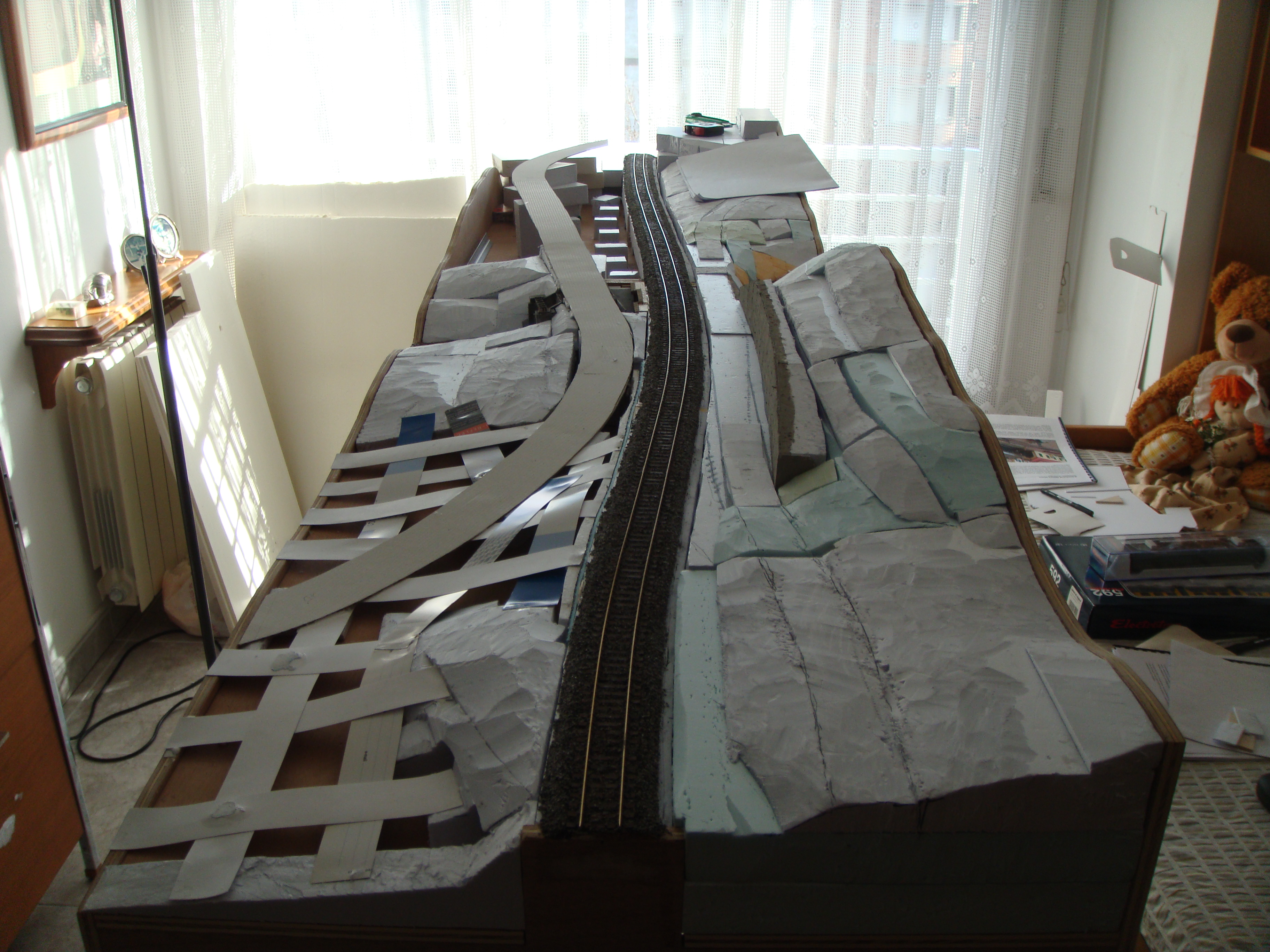

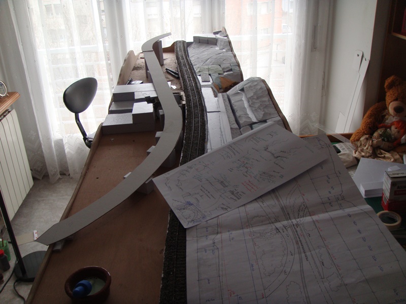

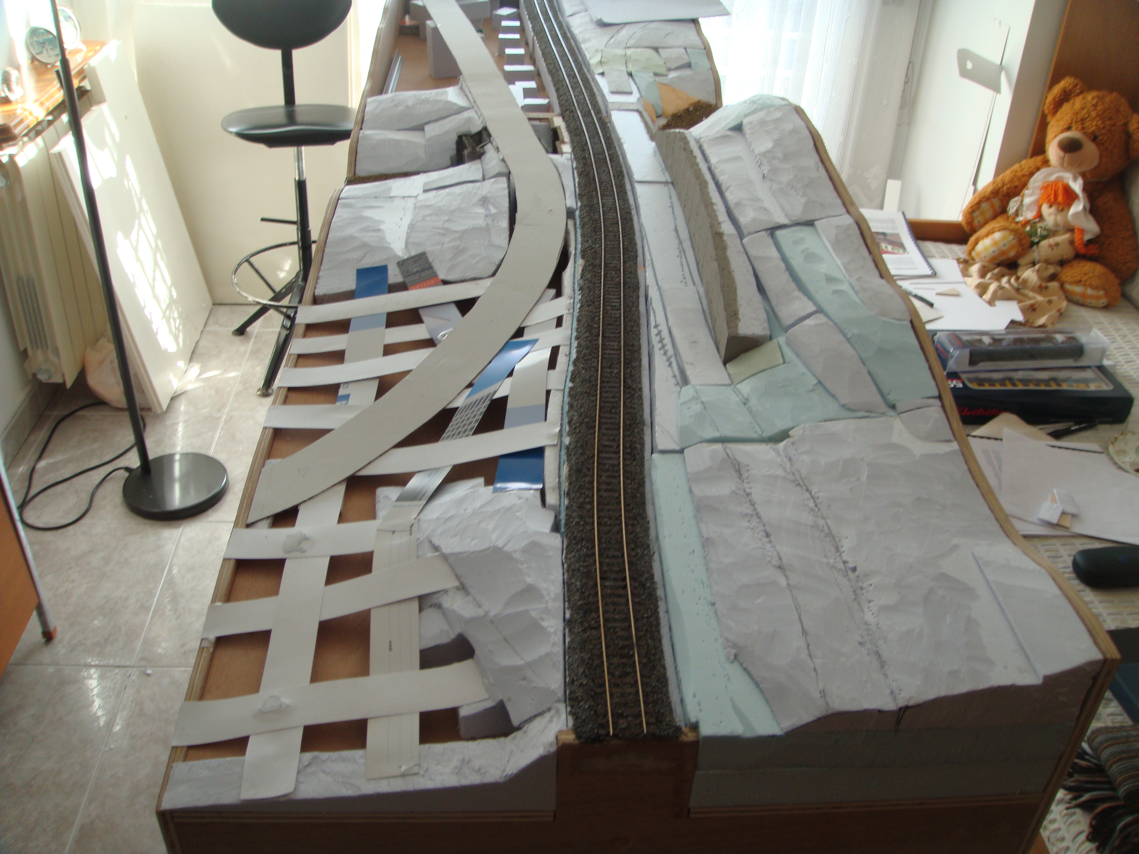

Seguimos avanzando.

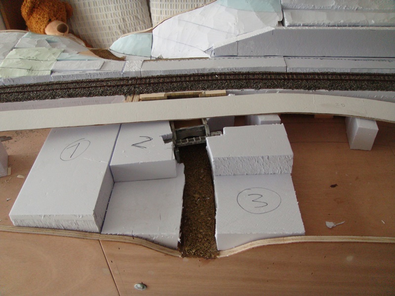

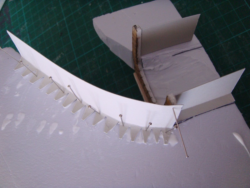

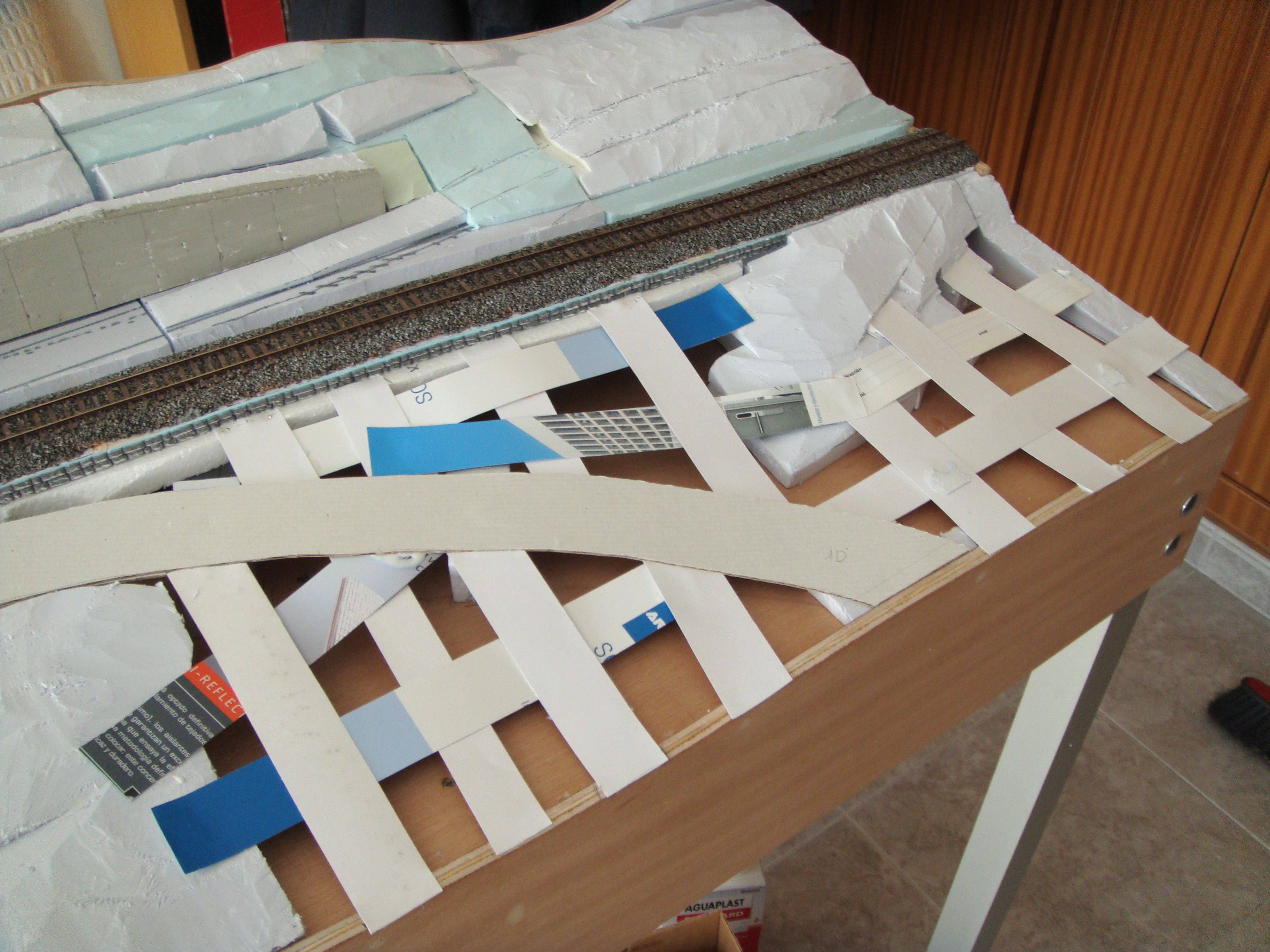

Por fin hemos pegado la carretera (cartón encima de tacos de poliestireno extrusionado) del módulo más cercano a la estación. Más adelante la pintaremos con pintura Heki asfalto.
Una vez pegada la carretera se ha conformado el perfil del terreno con poliestireno trabajado con cúter, y tiras de cartón en la zona más llana, todo pegado con cola blanca rápida. Lo de las tiras es un sistema que vi en el espléndido hilo "Mi maqueta de ambiente ibérico" de Cerrosverdes, y lo he querido probar.
El módulo más alejado de la estación no podemos terminarlo hasta hacer el puente que atraviesa la vía, y fijar definitivamente la carretera. Si todo va bien lo prepararemos este fin de semana.
Poliestireno recortado para crear las paredes del barranco. Falta cortar la carretera
