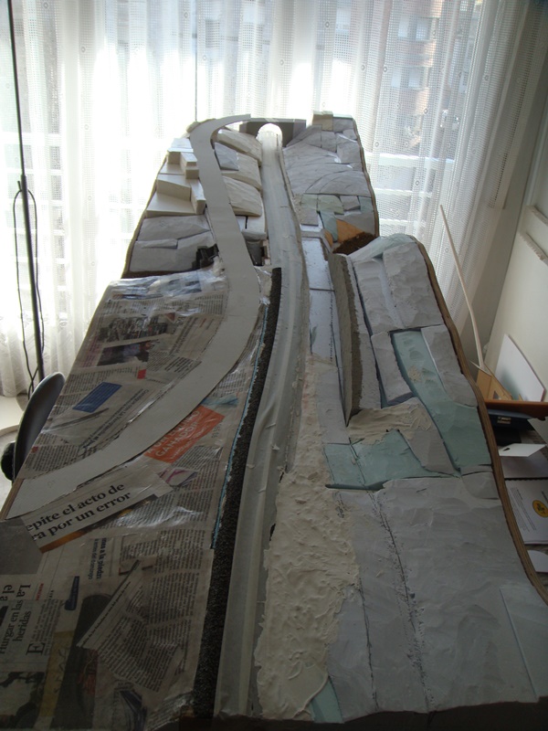

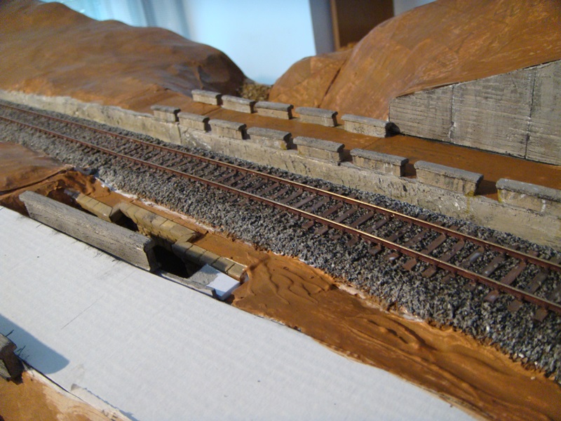

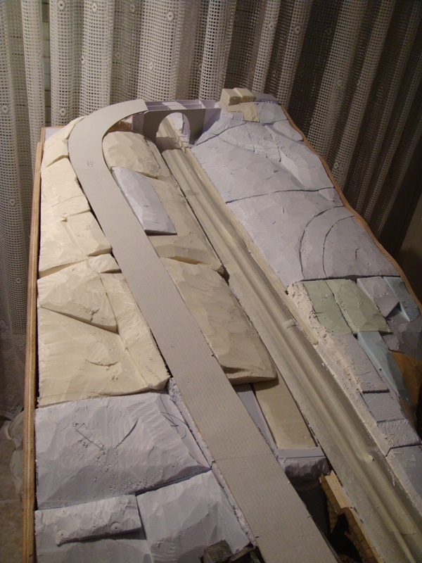

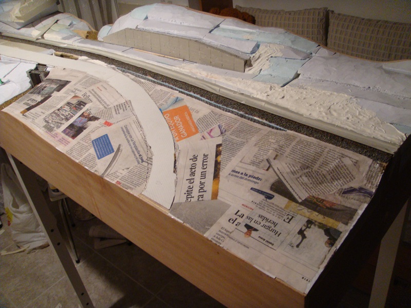

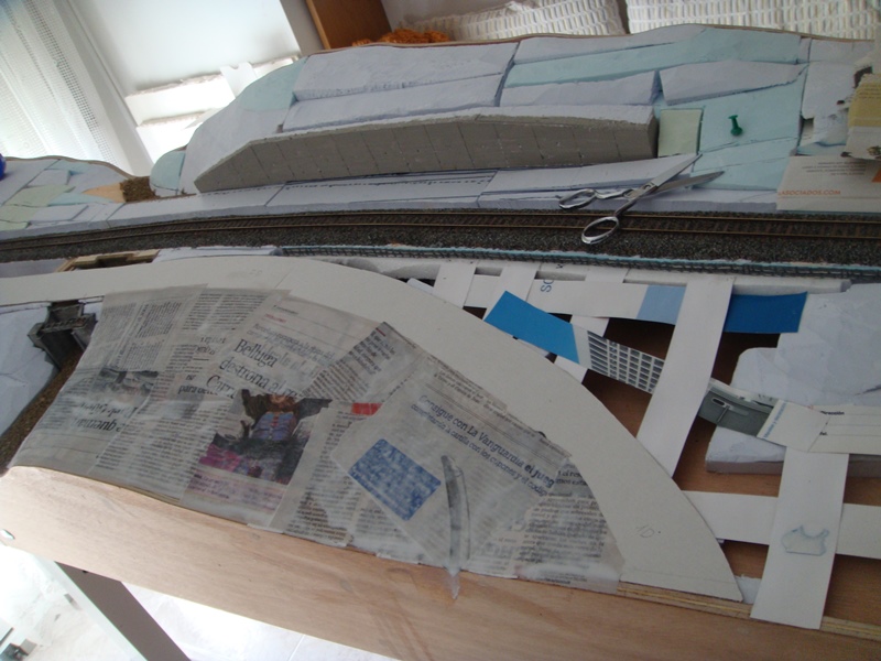

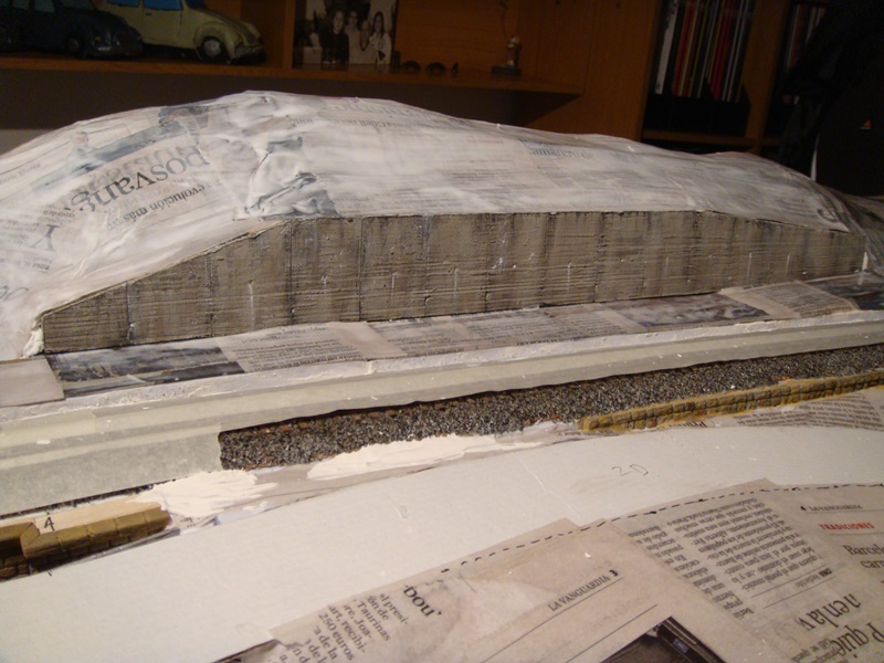

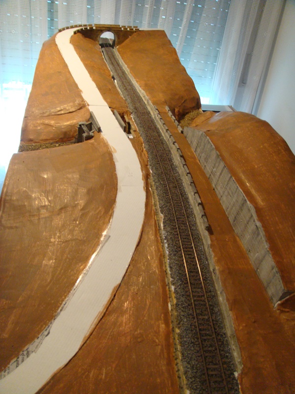

Hemos empezado a pegar el papel impregnado con mezcla de cola y agua. Hay que decir que las tira que utilizó cerrosverdes debían ser mas gruesas que las nuestras, ya que al aplicar el papel mojado se nos deformaba. Como solución aplicamos una capa de cola sobre las tiras, y aumentamos su rigidez.
Hemos hecho solamente la parte inferior del módulo, la superior está pendiente de terminar de pintar el muro y pegarlo.

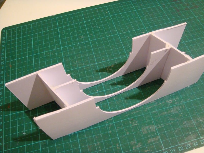

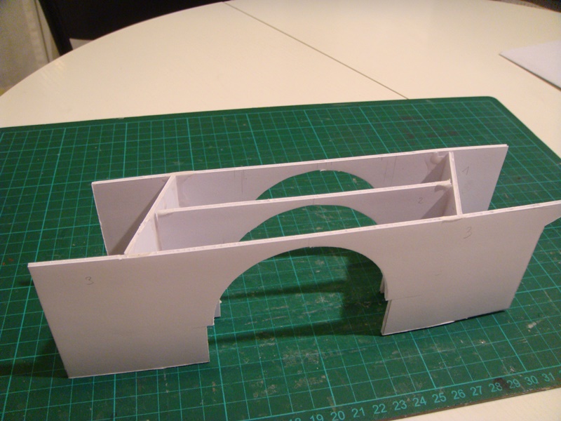

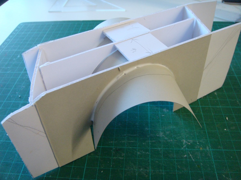

También hemos hecho la base del puente con cartón pluma de 3mm pegado con cola blanca rápida. ahora estamos preparando el acabado del puente para pegarlo, poder pegar la carretera y seguir avanzando.

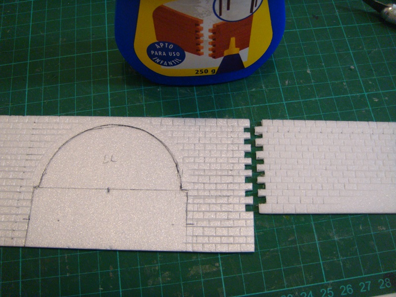

El rebaje en los laterales es para encajar la plancha de Depron con la que haremos la pared de piedra.

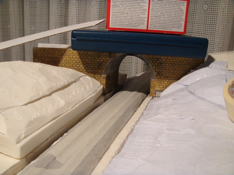

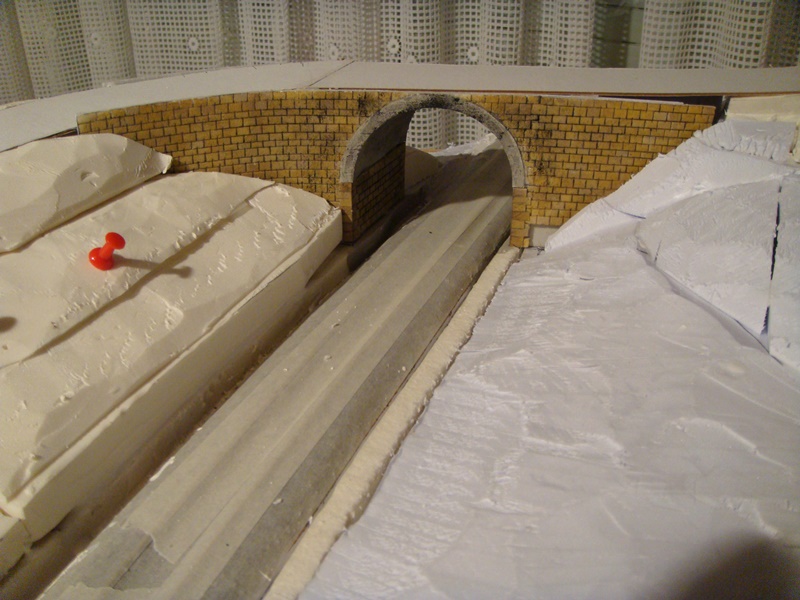

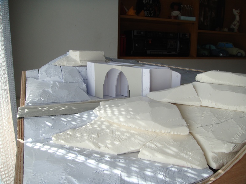

Hemos terminado de conformar la base del terreno con planchas de poliestireno pegado con cola blanca rápida y trabajado con cúter. Nos decidimos por el poliestireno en lugar de las tiras de papel por considerar que queda más rígido y da una mayor libertad a la hora de clavar los árboles. A parte, me resulta mucho más divertido y creativo todo el proceso.

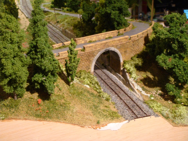

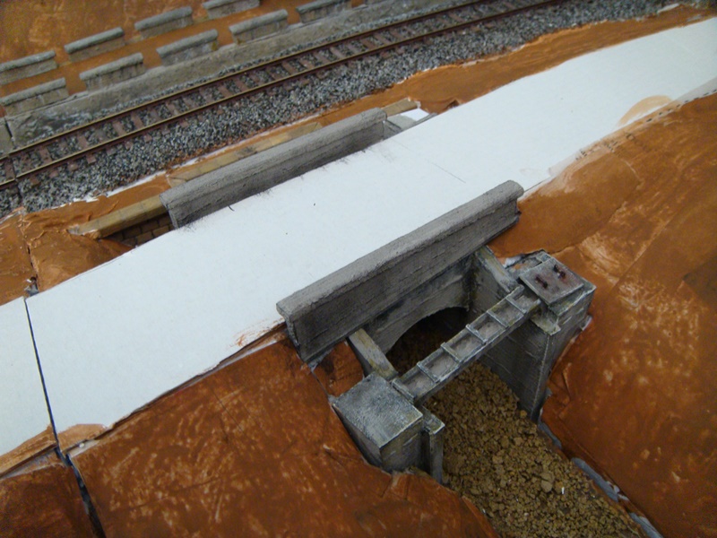

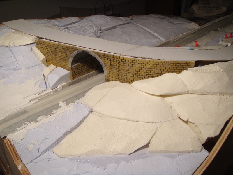

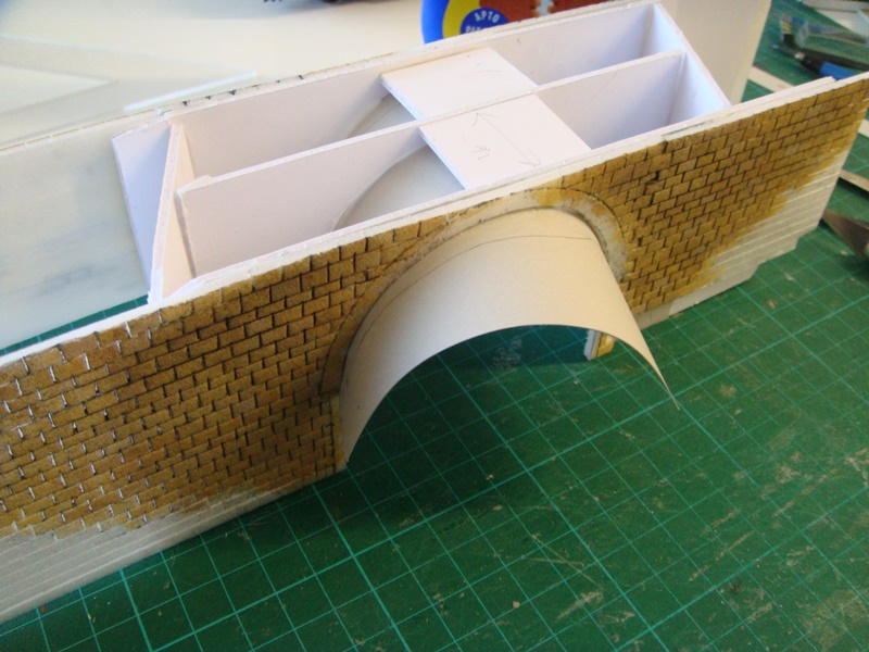

Una vez preparado el terreno tocaba acabar el puente, ya que sin él es imposible seguir avanzando.

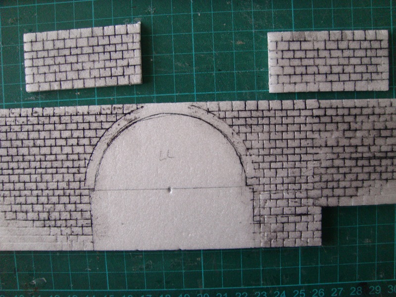

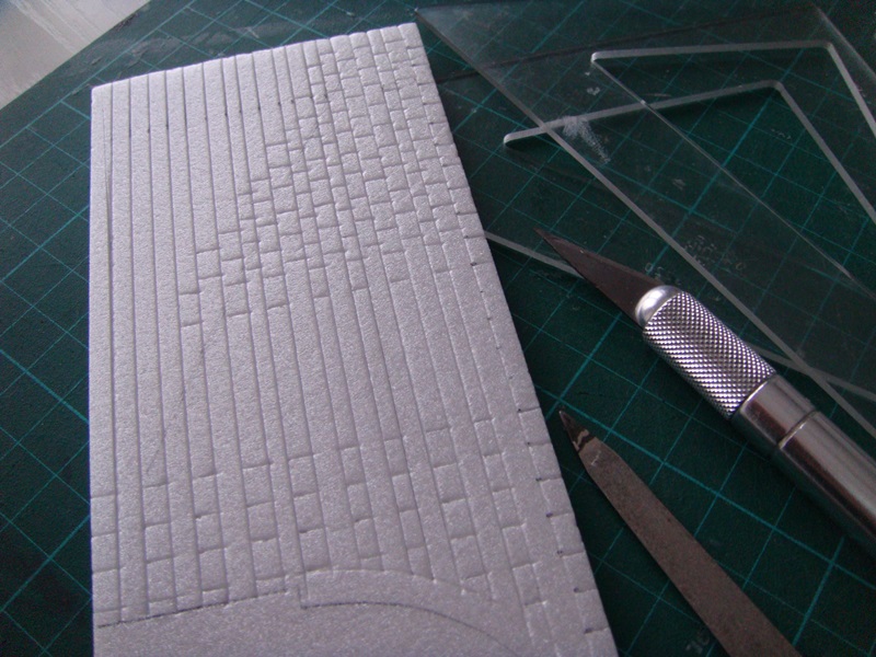

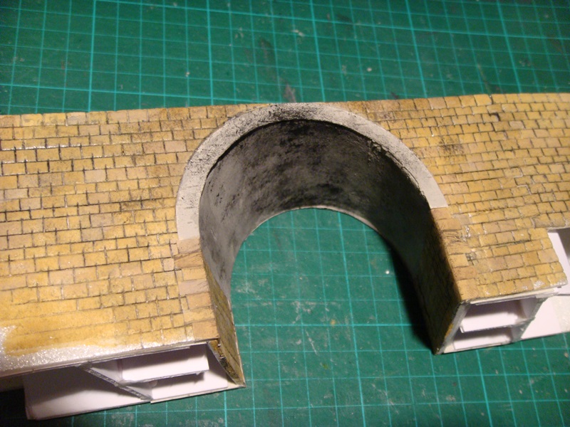

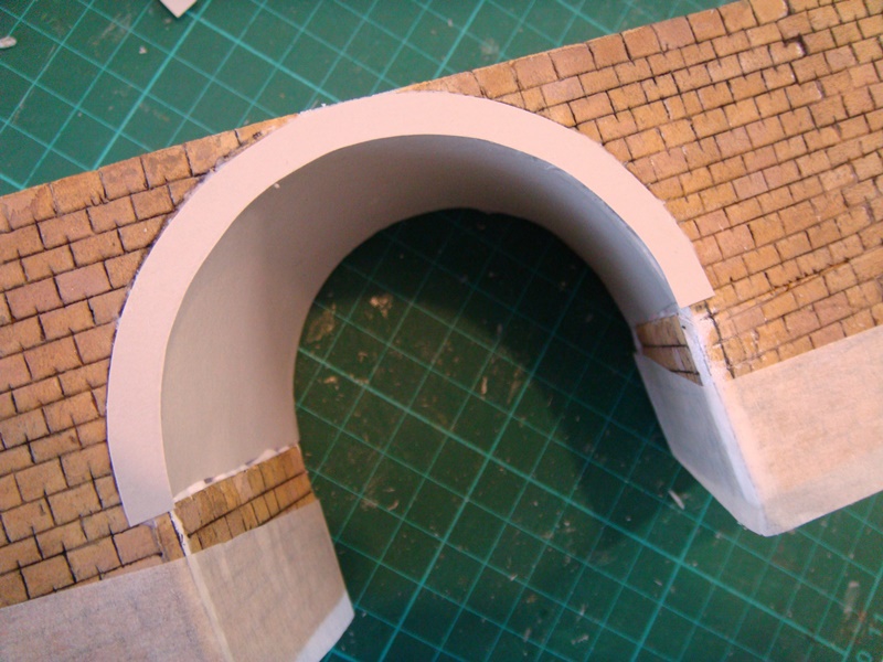

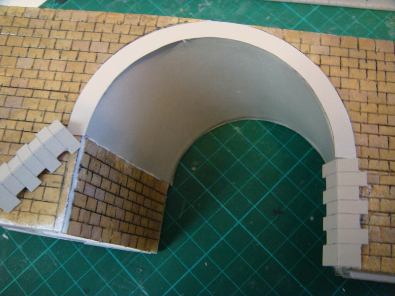

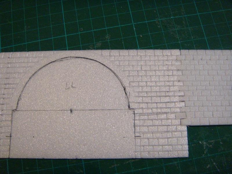

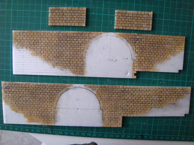

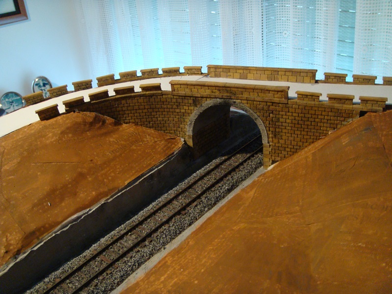

Sobre la base de cartón pluma, pegamos el acabado de piedra que se ha realizado con Deprón en el que se han marcado las piedras con un puntero y una lima parea agrandar las juntas. La bóveda del puente, boca y piedras de las esquinas, se han realizado con cartón.
Para el pintado hemos utilizado pinturas acrílicas de la marca "Americana". Primero una aguada en negro para resaltar las juntas. Después, mezclando "Khaki Tam" y "True ochre" dimos la base de color. A partir de aquí, a sentimiento, resaltar piedras con diferentes tonos. aguada en marrón un poco más oscuro manchando diferentes zonas. Queda pendiente, una vez terminado todo (falta la pieza de remate y la baranda), oscurecer algunas partes con aguadas en negro. La bóveda se ha pintado con pintura Heki hormigón. Los restos de humo, con aguada en negro y pintura negra aplicada con pincel de pelo duro, picoteando.

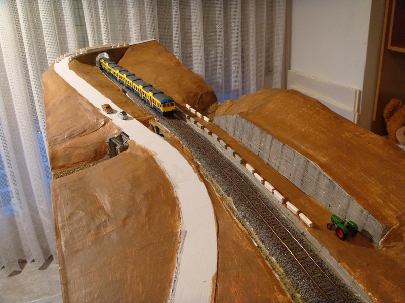

También hemos pintado el muro de hormigón y terminado de poner papel en el primer módulo.

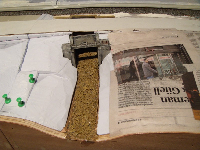

¿Quién dijo que las prisas no son buenas consejeras..? Ver la rapidez con la que avanza tu trabajo, y la calidad del mismo me causa admiración. Te está quedando un módulo muy bien hecho. ¿Con qué cubres las planchas de poliestireno una vez que lo tienes totalmente colocado y definitivo?
Mensajes: 505
Ubicación: La Seu d'Urgell
Registrado: 28 Feb 2012 21:52
Hola "GM".

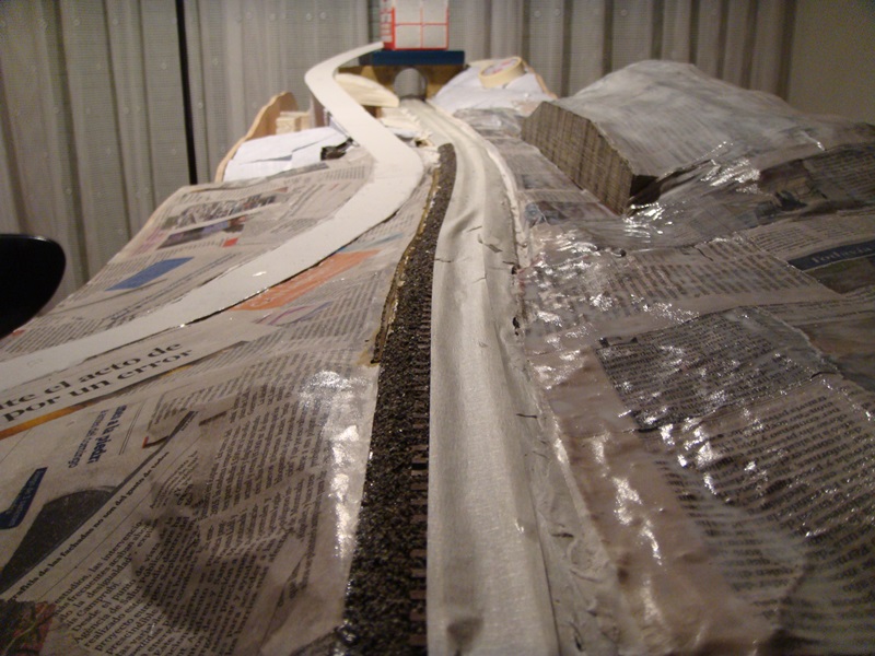

Una vez pegadas las planchas de poliestireno en su sitio definitivo, las cubrimos con papel de periódico mojado en cola blanca diluida en agua, parecido a la mezcla para pegar el balasto, pero sin lavavajillas. Con esta solución, aunque no quede completamente acabado el perfil del terreno, me refiero que puede que quede algún escalón, lo solucionas al pegar el papel. Para dar un poco más de rigidez en los puntos más débiles, aplicamos una capa de cola sin diluir como acabado.
Una vez todo seco, ya puedes extender la tierra. En las zonas con más pendiente aplicamos una capa de cola blanca de base, en el resto la tierra directamente sobre el papel. Luego, evidentemente, rociamos con la mezcla de cola blanca, agua y lavavajillas. Y listo para aplicar la vegetación.
Si se dejara el perfil completamente terminado, estoy seguro que se podría aplicar la tierra directamente encima del poliestireno.

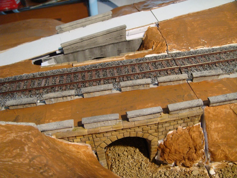

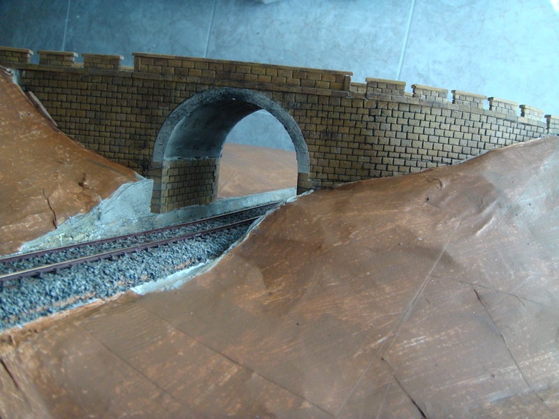

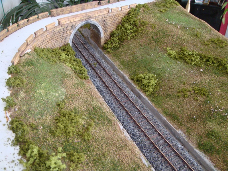

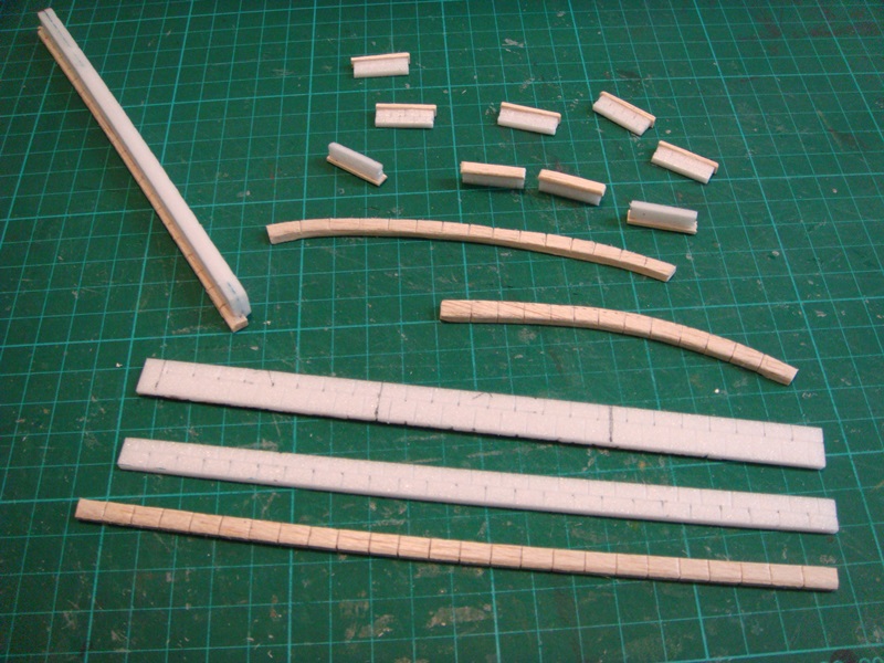

Hemos terminado de pegar los muros laterales del puente. Como podréis observar, nos hemos ayudado con unas costillas de cartón pluma pegadas por la parte inferior de la carretera.

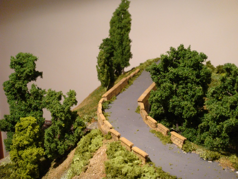

Tambien hemos preparado las barandas y malecones de protección del puente. Están hechas con base de madera de balsa de 3mm, que es el remate del muro, deprón de 3mm en el que se han marcado las piedras, y un remate con madera de balsa de 2mm ligeramente lijada para darle forma.
Finalmente hemos terminado de recubrir el poliestireno con papel de periódico empapado de cola diluida. Una vez todo seco, pintamos el terreno con pintura acrílica para evitar que canten los posibles defectos al aplicar la tierra.
Nos falta pintar las barandas y malecones del puente, y pegarlas. Hacer las barandas de protección del pontón que atraviesa el barranco. Y terminar los malecones del camino. Una vez todo pegado... a extender la tierra y darle colorido aplicando la vegetación. A ver hasta donde llegamos esta semana.

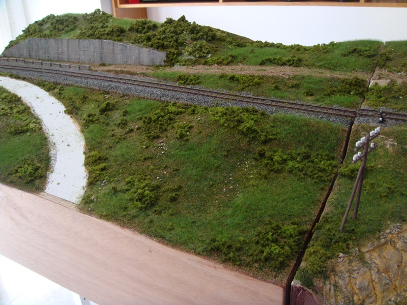

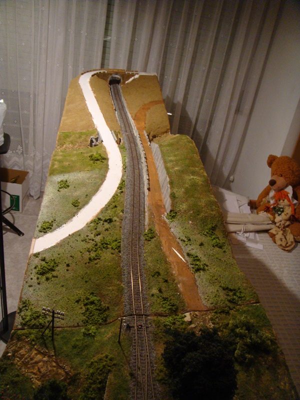

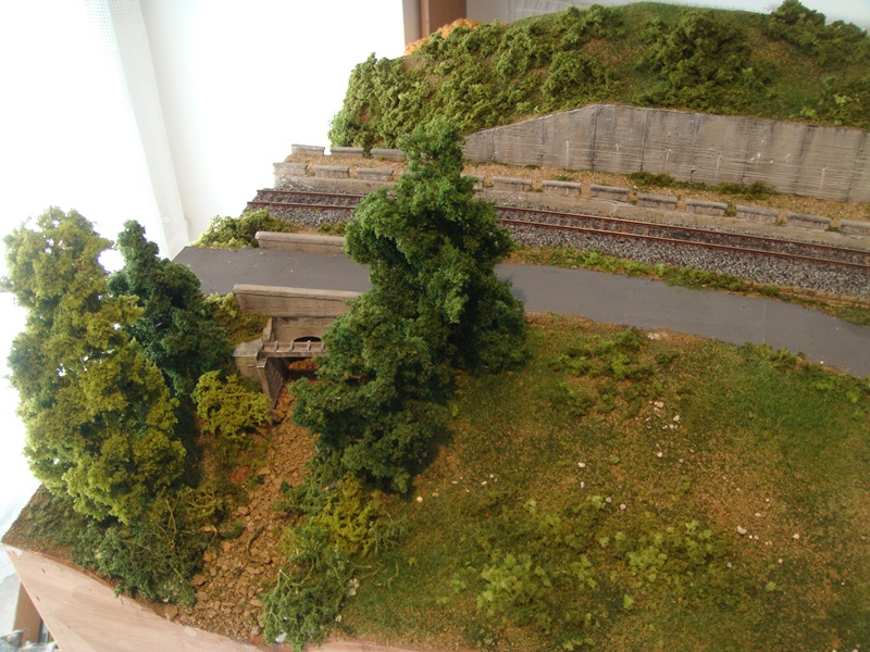

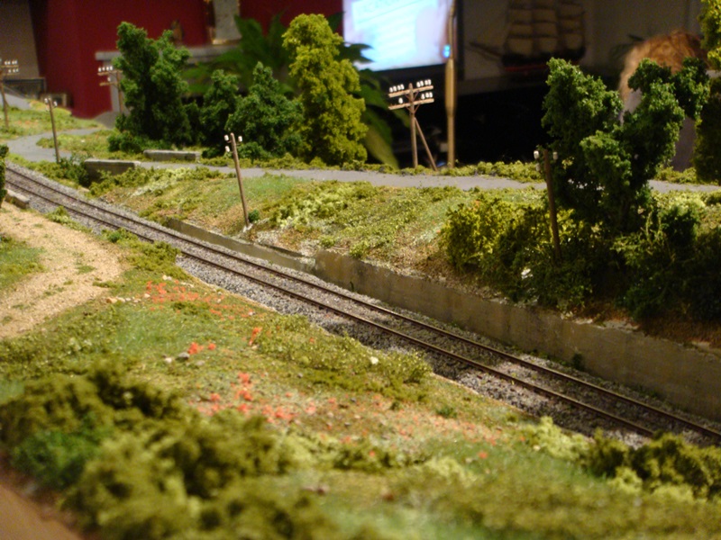

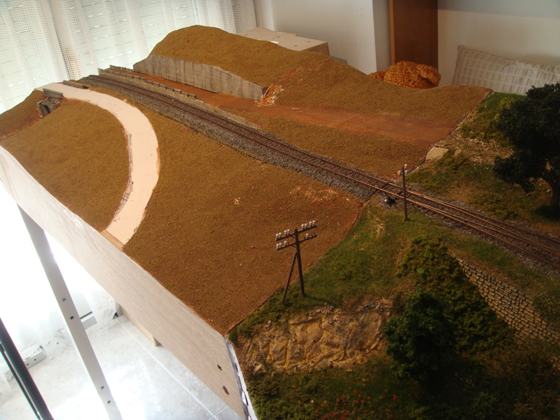

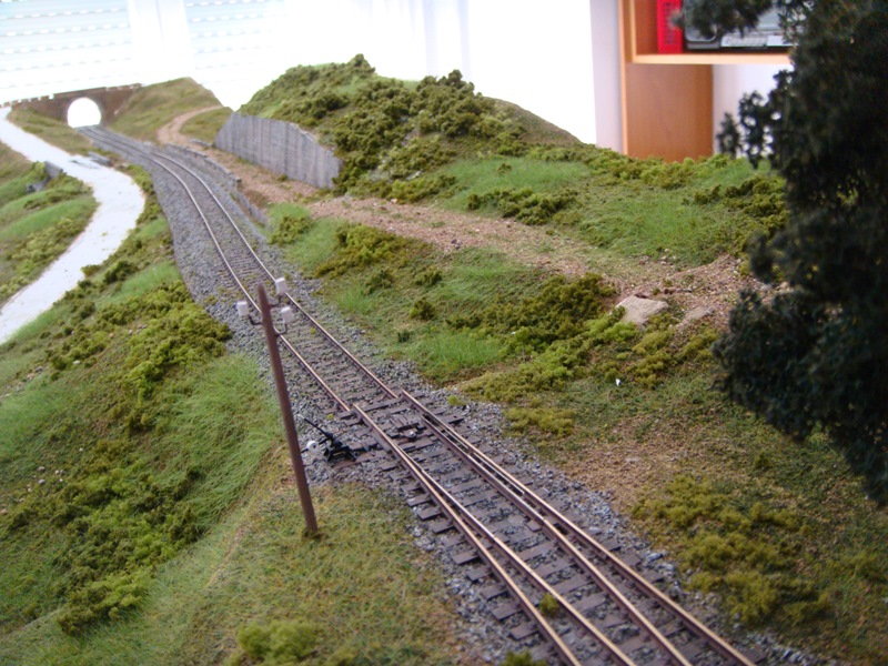

En primer lugar hemos extendido la tierra. En las zonas con más pendiente, pevia capa de cola blanca, y luego todo rociado con la mezcla de cola, lavavajillas y agua.
Y ahora... un momento mágico. La maqueta empieza a tomar vida.
Las mismas referencias que en los demás módulos, el mismo orden de aparición, y la misma técnica de aplicación.
Los flocajes más pequeños los aplicamos encima de la primera capa de polvillos verdes y luego rocio por encima con la "mezcla"
Los flocajes de mayor calibre, primero cola blana y una vez pegados y aplicados los más pequeños para variar el tono, rociamos por encima con la "mezcla" para que quede todo pegado.
Para las fibras mezclamos dos tonos distintos de verde, y aplicamos aleatoriamente por zonas con el matamoscas reciclado, previa capa de mezcla. No os olvideis de poner alguna piedrecilla. Se trata de intentar reproducir la naturaleza, caprichosa ella.

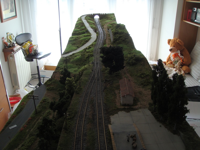

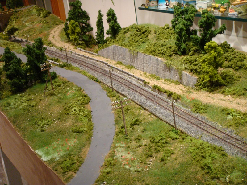

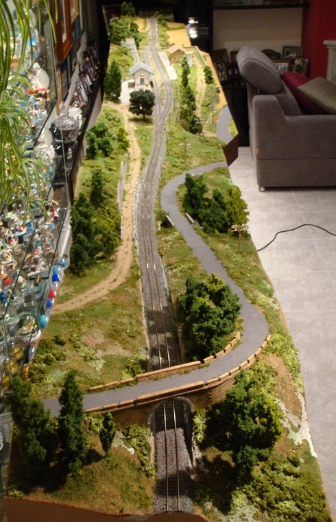

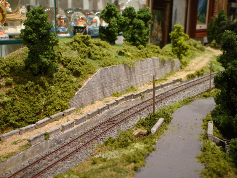

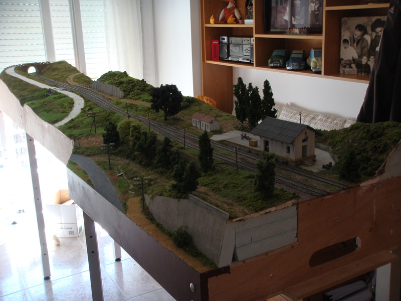

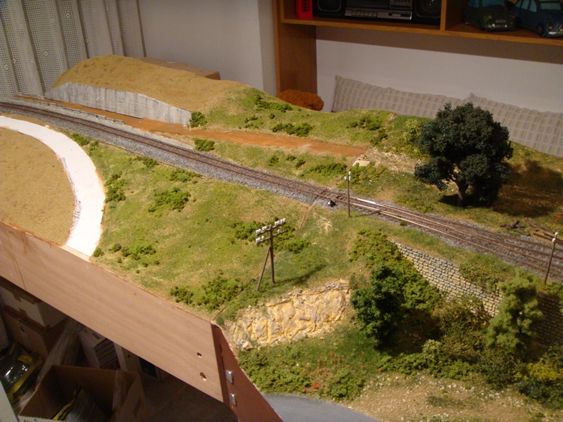

Como estaba previsto ha sido un fin de semana trepidante. Hemos terminado los módulos, bueno terminado del todo no, queda ambientarlos un poco con vehículos y personajes, y no sé si habré que hacer algún retoquillo.

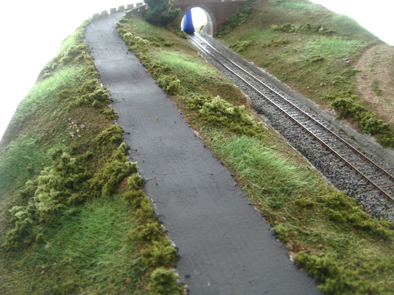

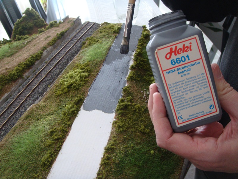

Solo comentar el hecho que la carretera, esta vez la hemos pintado con pintura especial Heki. Queda bien, pero, las carreteras no es lo mío, o dicho de otra manera es la asignatura a mejorar. De entrada el cartón de base era demasiado delgado para la distancia de apoyo a la que situé los pilares de poliestireno, como consecuencia ha aparecido un señor blandón, vamos que según como se mire parece una montaña rusa. Por otra parte el tipo de cartón que puse estaba formado por dos capas exteriores con un alma más rígida en su interior (era de una caja de embalaje), y marca la estructura interior al pintarlo. En fin, no hablemos de las juntas, se abren. Habrá que continuar buscando una buena solución.
Os dejo algunas imágenes.

Para las carreteras puedes probar darle una camada de Aguaplas al carton antes de pintarlo.

Tambien te dejo estes videos de un companero de los EEUU que usa Woodland Scenics Smooth-it para las carreteras.
Pero creo que ese material no difere demasiado del nuestro Aguaplas...
https://www.youtube.com/watch?v=ZEGdKPEuGwQ
https://www.youtube.com/watch?v=MU9NqDnT3B8
https://www.youtube.com/watch?v=soLej4K7Ub0
