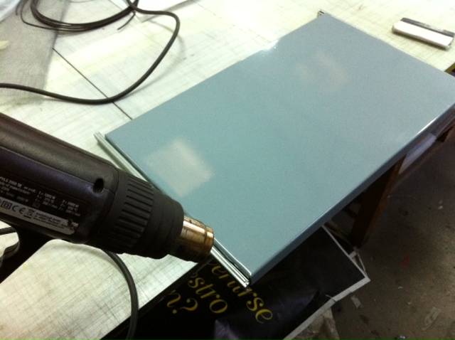

Vamos con el panel desde el principio...

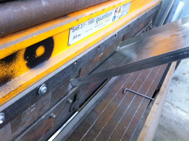

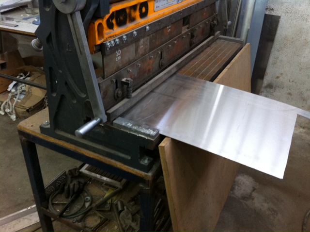

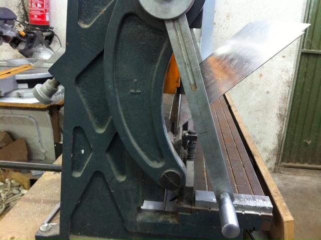

Primero vamos a la fundición y extursionamos el aluminio con forma de chapa de 2mm :lol: :lol: :lol:

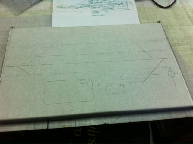

En serio, de un retalillo de chapa (450x290x2mm) de aluminio, paso a paso sacaremos nuestro panel.
Ya tenemos la chapa con forma de bandeja, ahora le colocamos unos herrajes típicos de los cajones, (capricho de Cristian :D ) para hacer el panel extraible.
Mensajes: 1711
Ubicación: Brunete-Madrid
Registrado: 03 Feb 2009 15:47

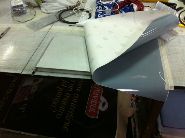

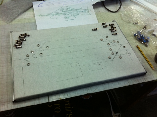

Ahora procedemos al lacado del panel, en este caso le aplicamos una lámina de vinilo con el color que más nos pareció.

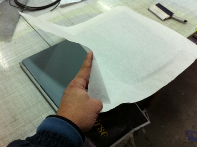

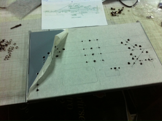

Despues le aplicamos una capa de papel adhesivo para protejer el vinilo mientras pintamos y taladramos para poner los componentes electrónicos.
Mensajes: 1711

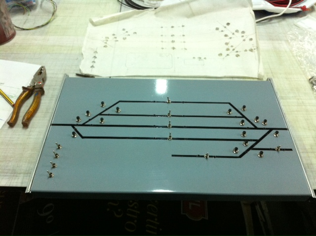

Una vez hechos los taladros necesarios, quitamos el protector, montamos los componentes y.......
Se lo damos a Cristian para que lo electrifique :lol: :lol: Lo siento, la electrónica y yo no congeniamos, no tengo paciencia :D
Ha falta de la rotulación y colocarlo en el módulo oportuno, queda "terminado", hasta el próximo capitulo.
Saludos ;)

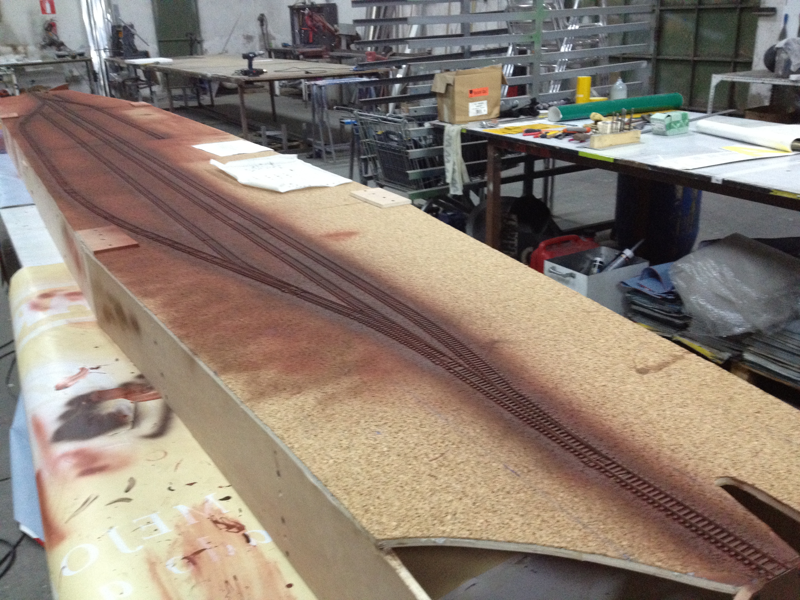

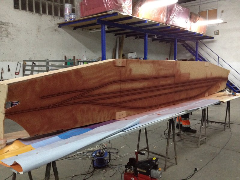

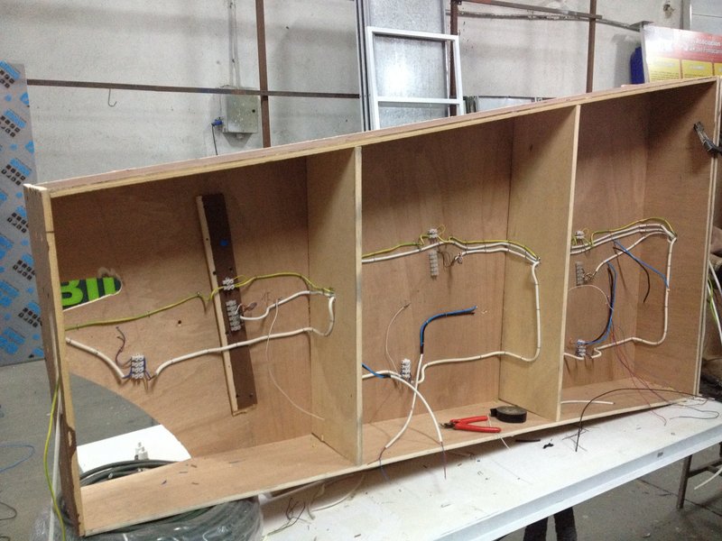

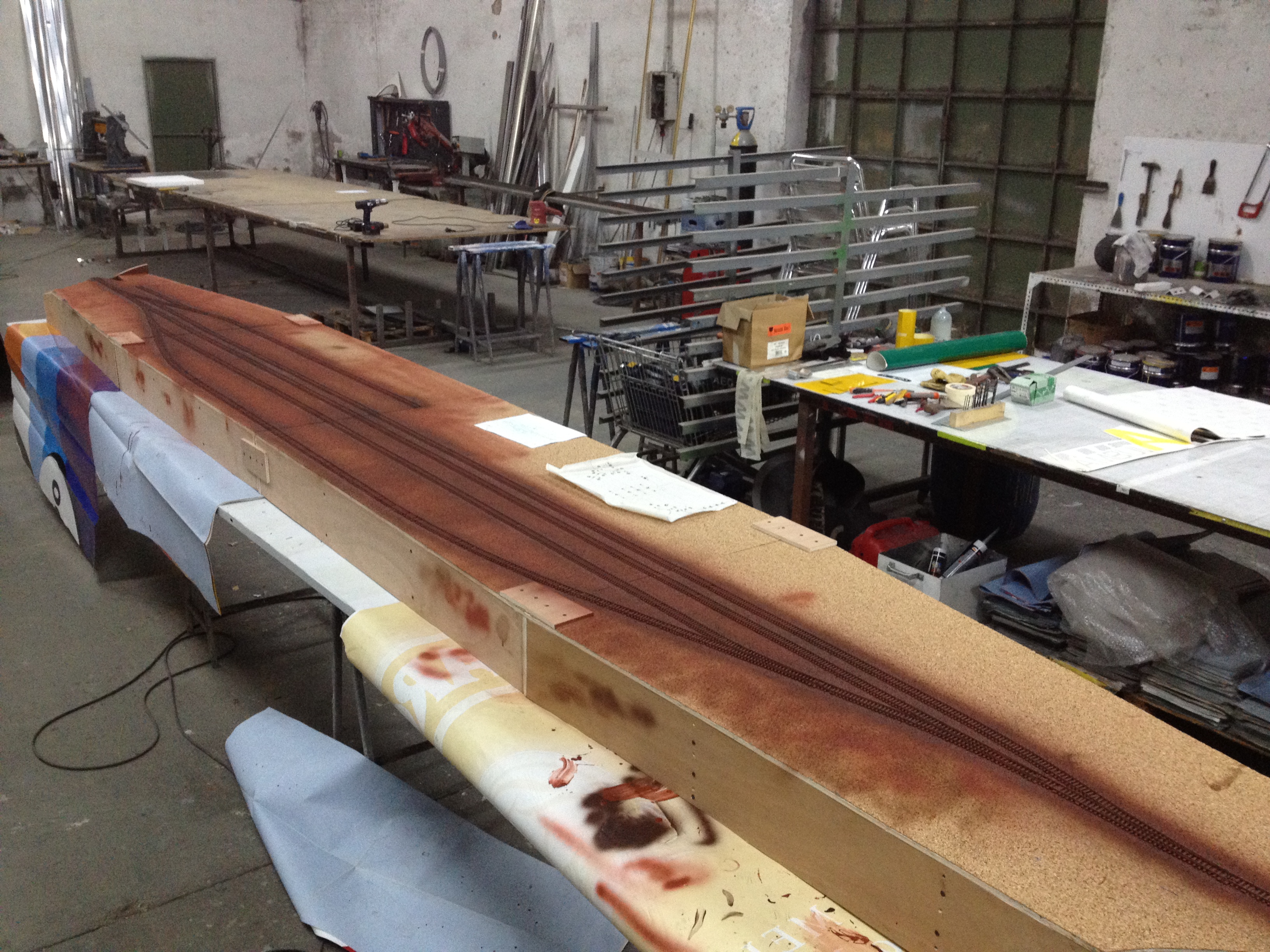

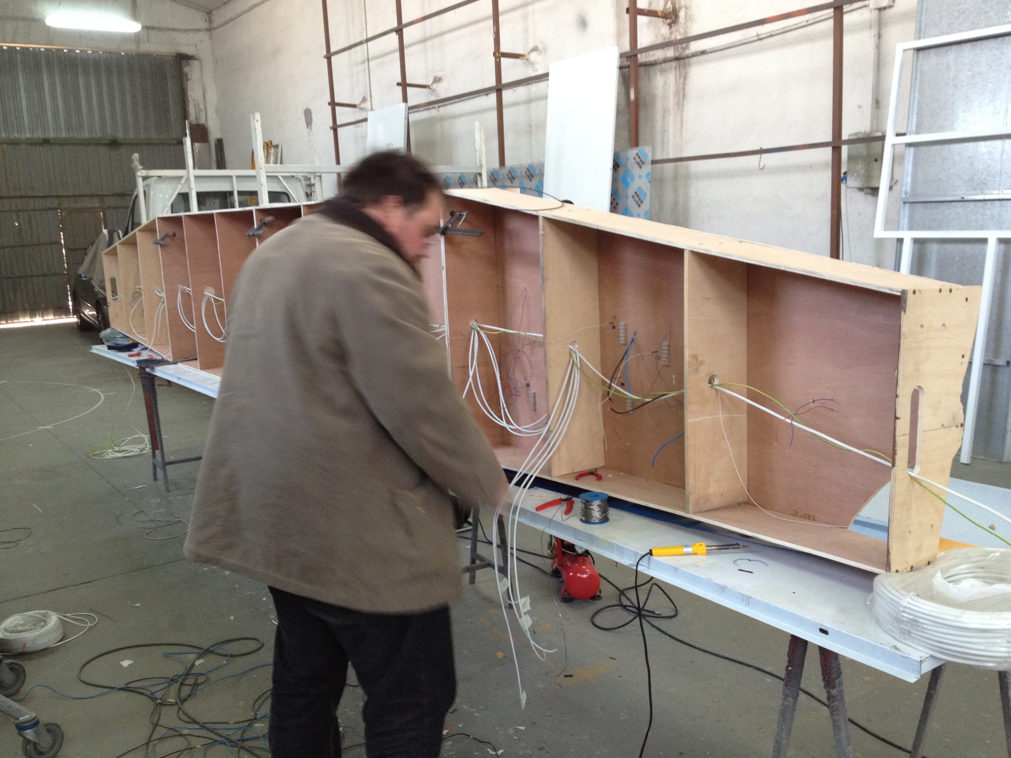

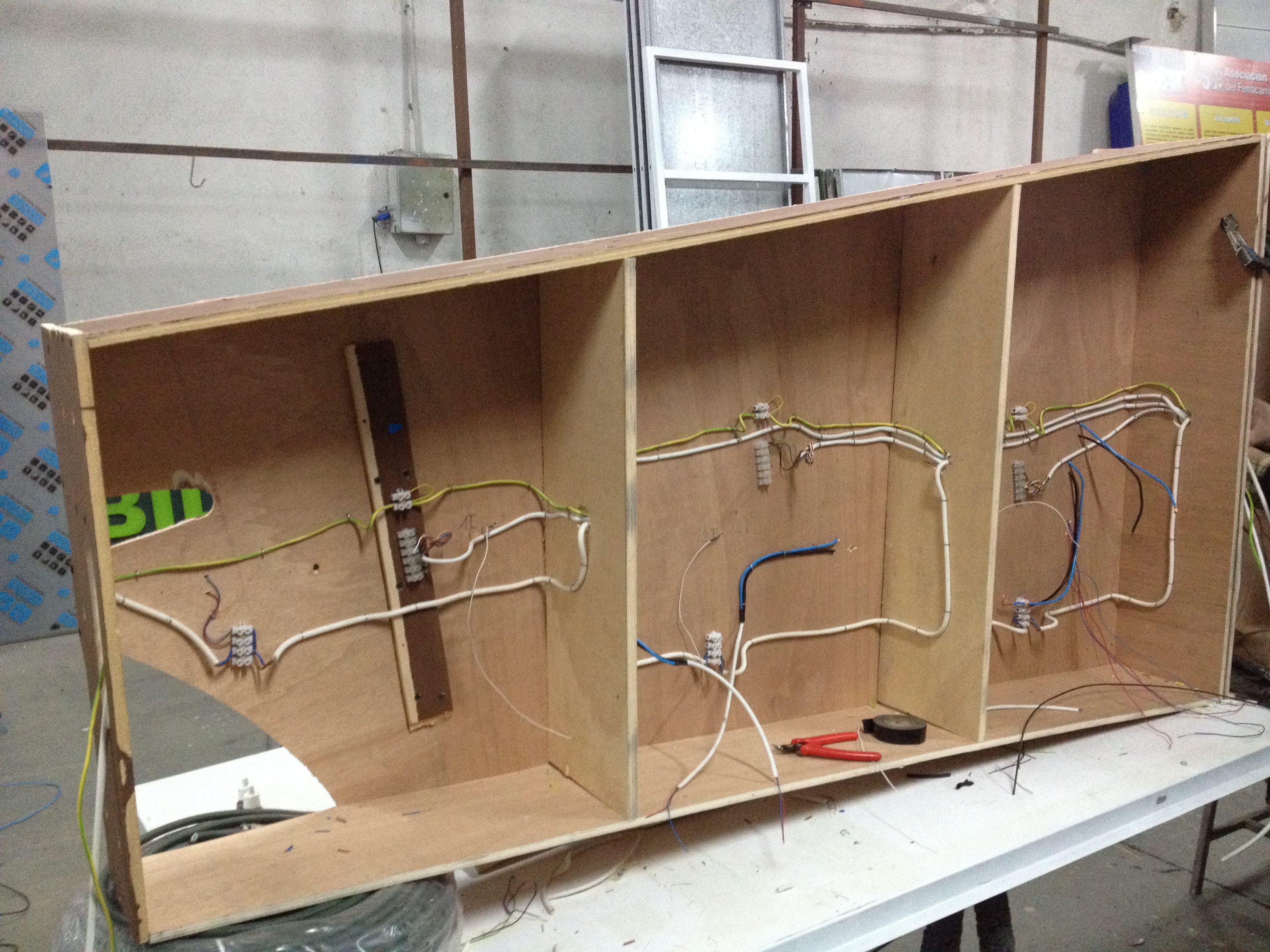

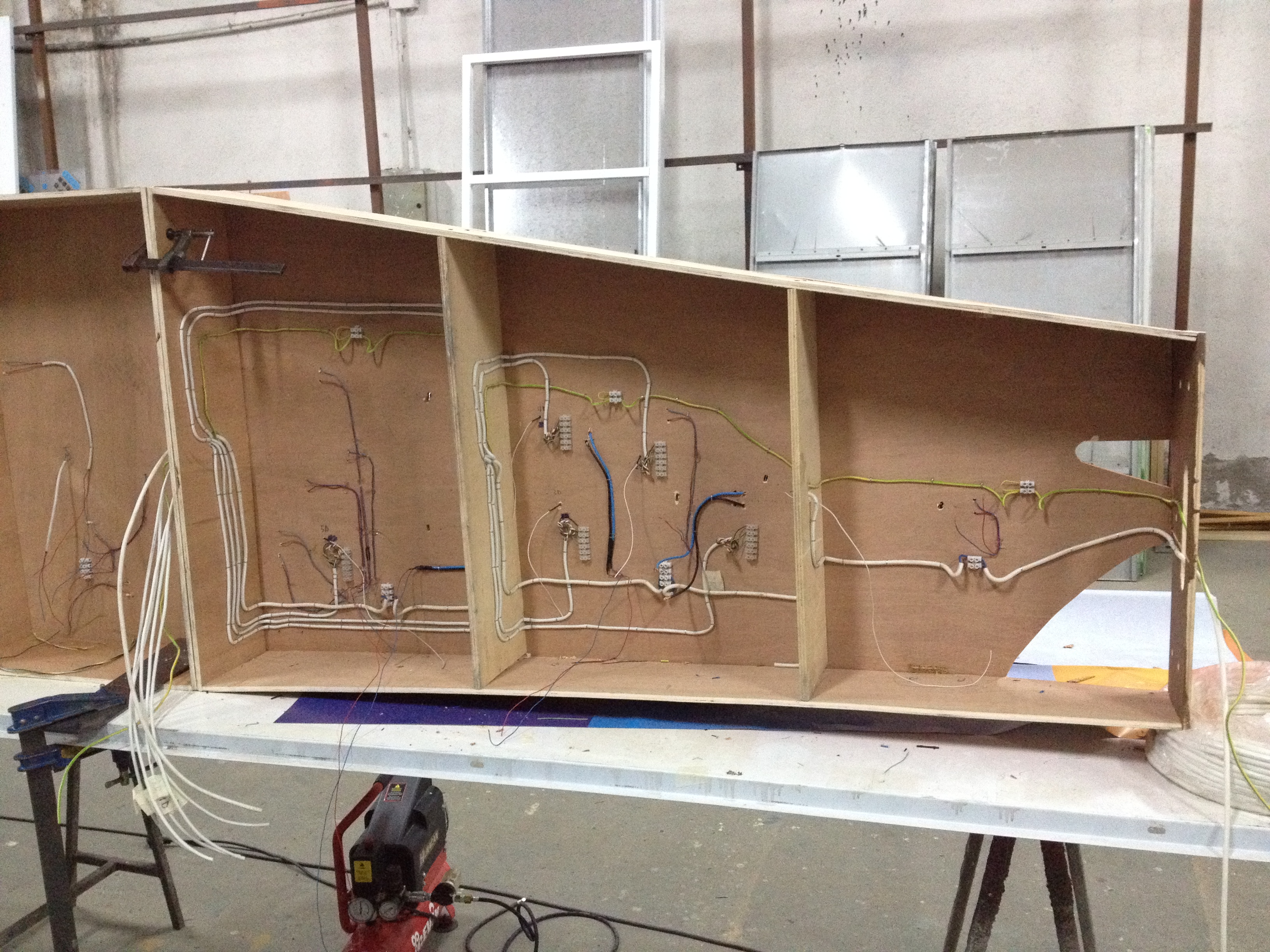

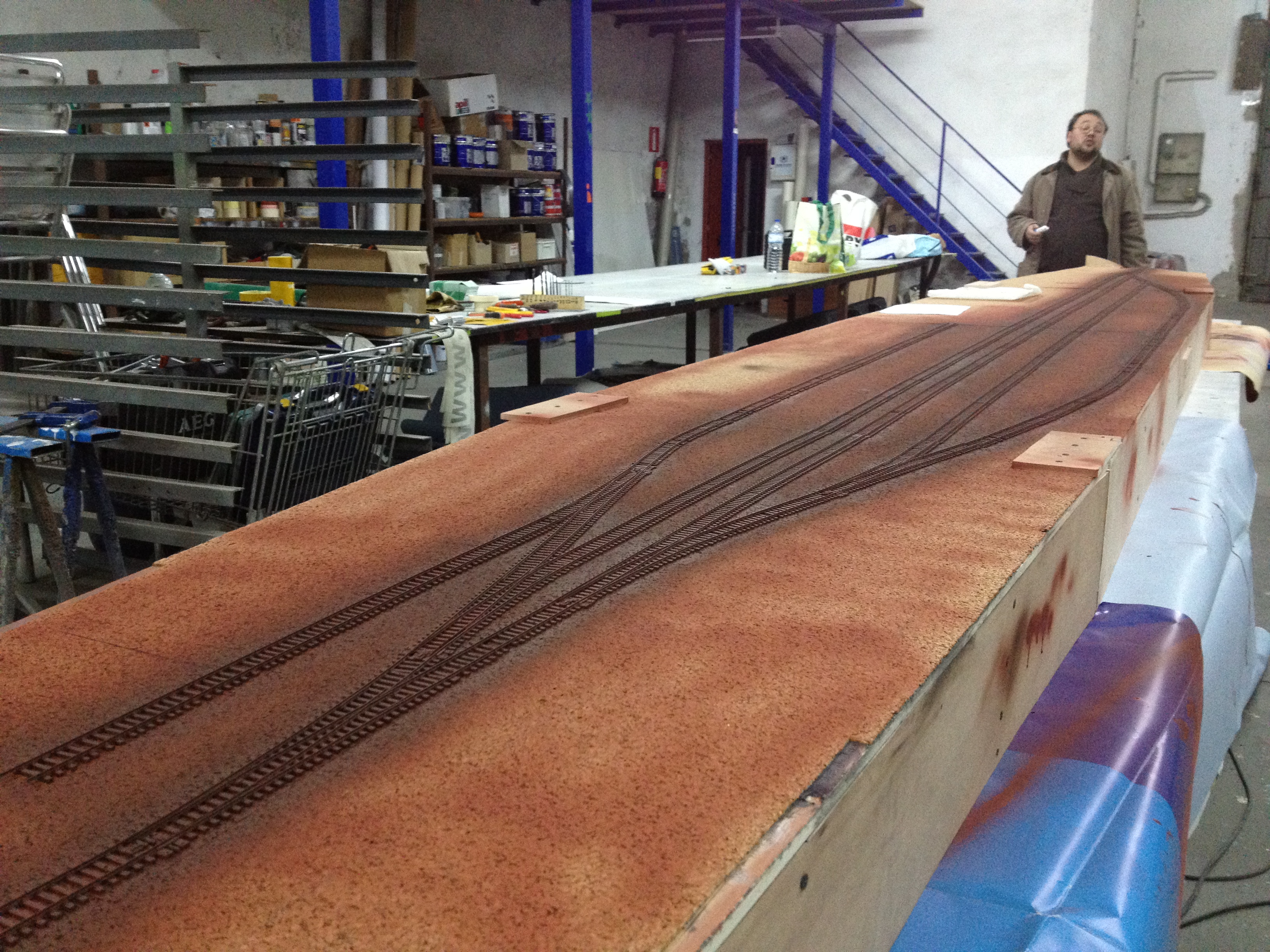

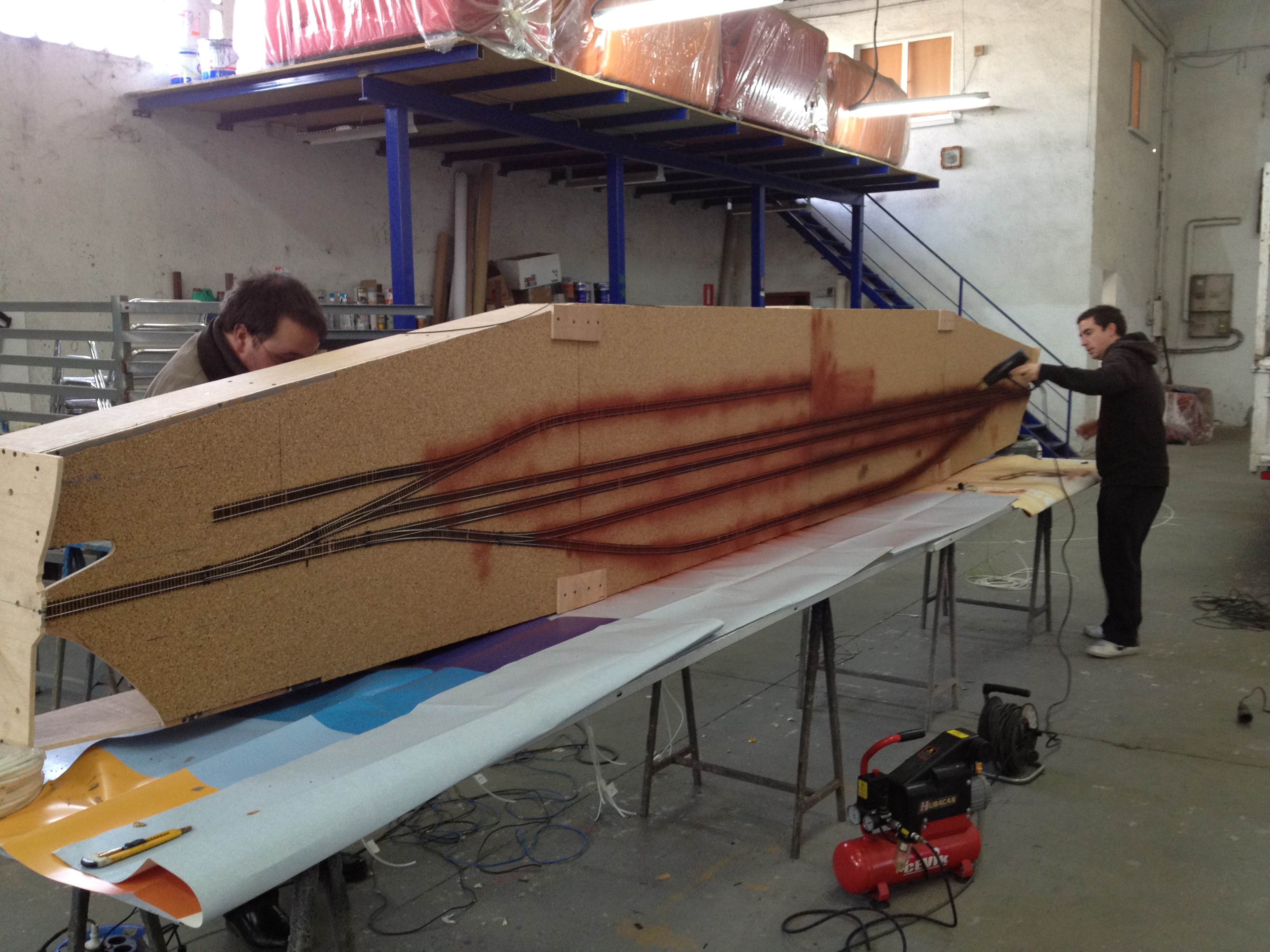

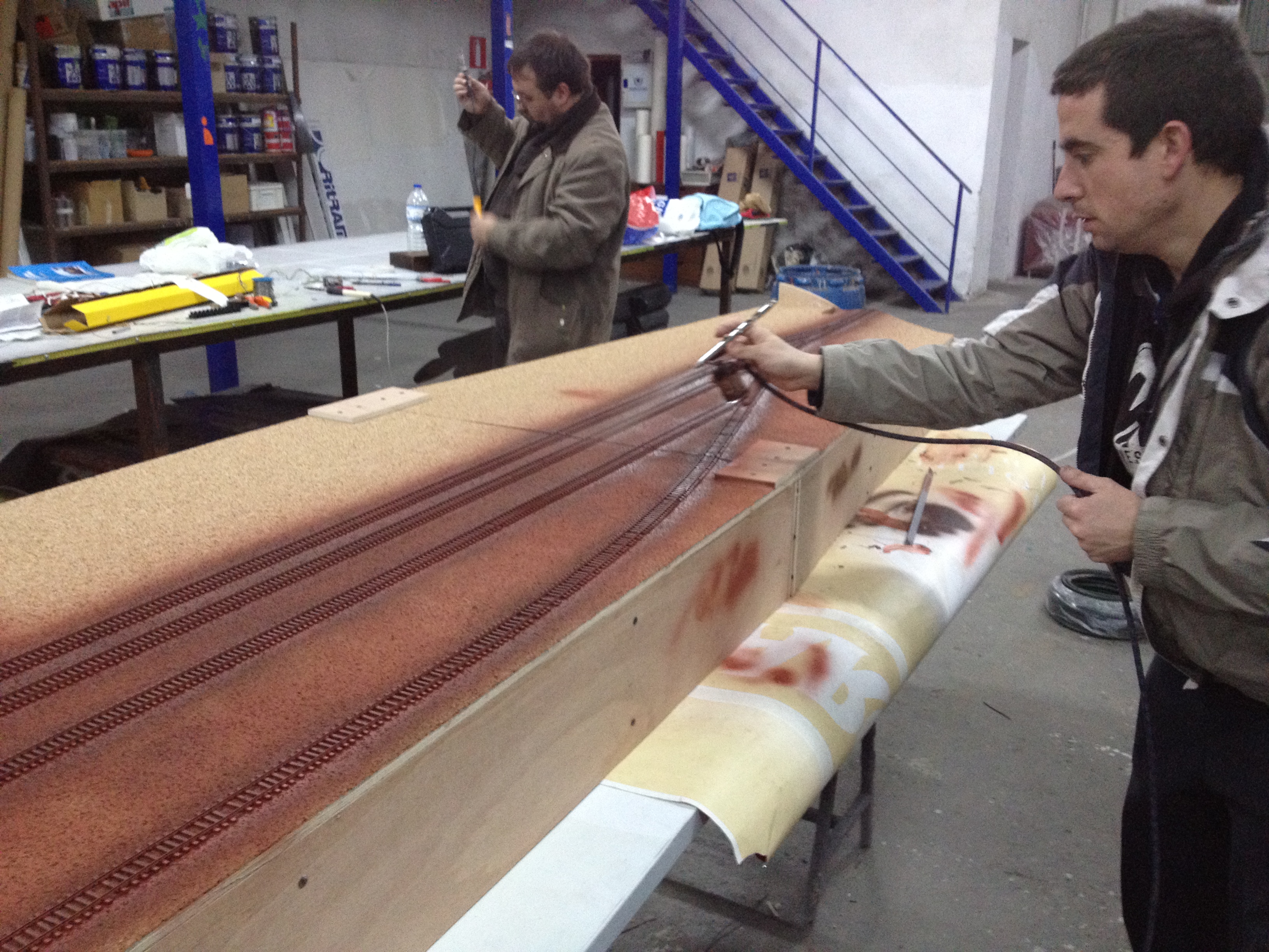

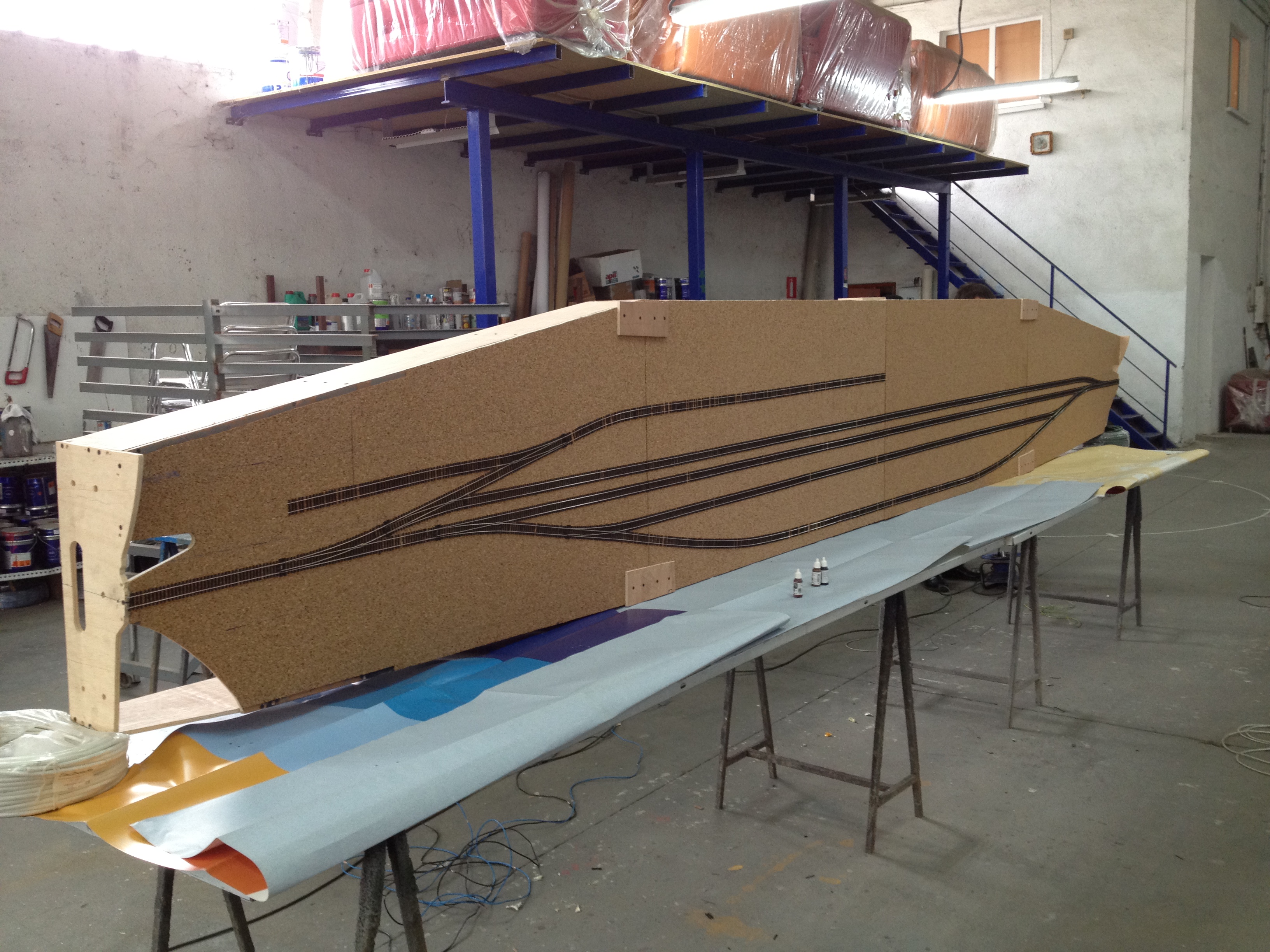

Bueno pues subo unas fotos de los trabajos de este fin de semana que han sido los siguientes:
- Terminado clavar vías
- Parte eléctrica de los módulos
- Cuadro mandos de la estación

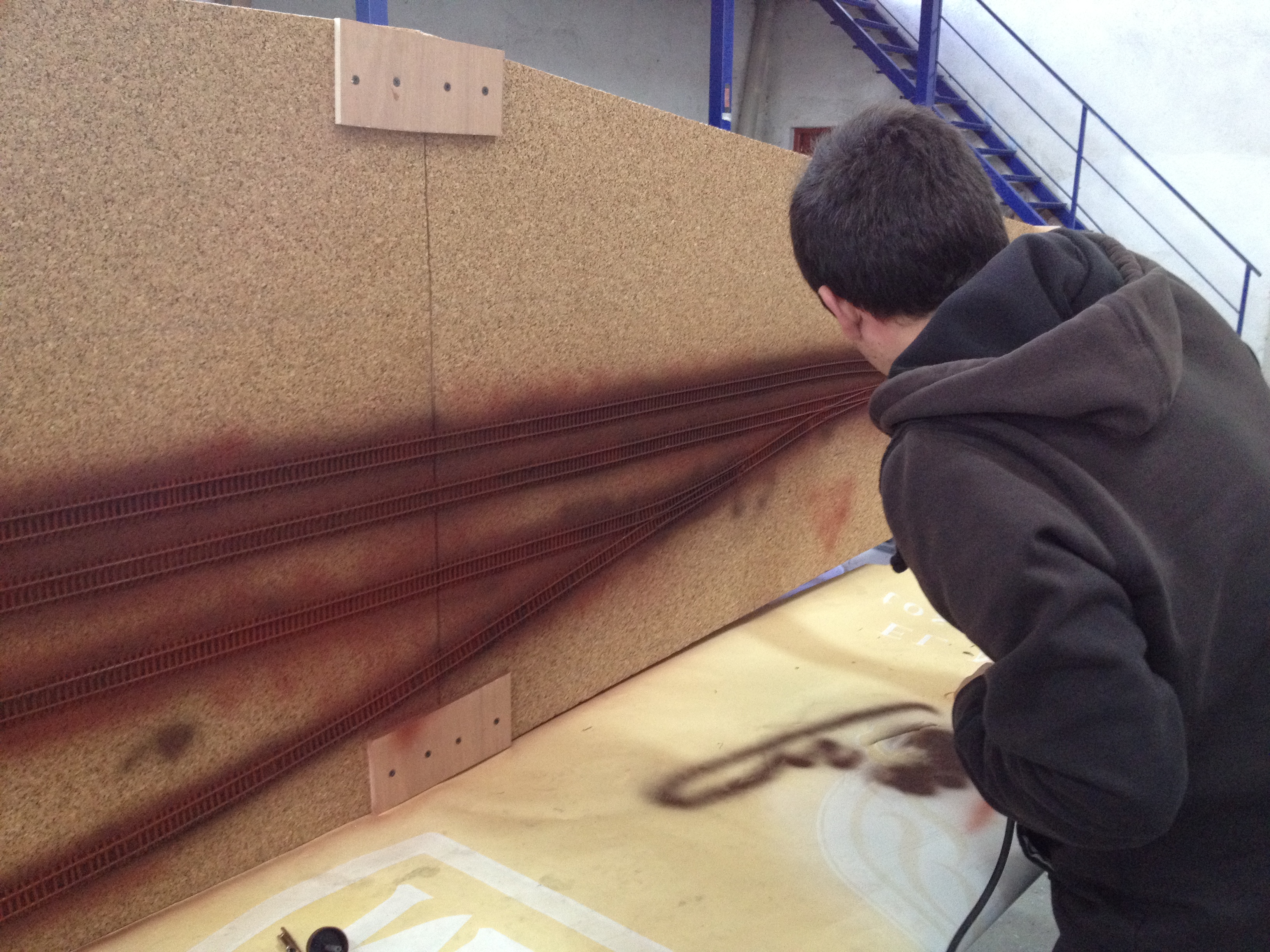

- Imprimado y pintado de las vías y traviesas.

Hay video hay video :DDD hasta que vino Christian y puso orden jajajaja y nos echo la bronca :D

No sabes lo que costo que me dejara dar la vuelta a la tortilla de 6 metros para poder pintarla, primero imprimacioncolor rojo óxido y luego al final vallejo más oscuro!!! :lol: :lol:. Si no me llego a poner serio, no me dejan!! :lol: :lol:

Hola compañero,tengo una duda,tenía entendido q sí pintas las vías la corriente no pasa por ellas,es cierto? Eso es Lo q me dijeron en la tienda de mi ciudad,pero viendo vuestro trabajo no se? Me podrías aclarar porfavor,porcierto espectacular Lo de tus módulos.
Mensajes: 2263
Ubicación: Ripoll
Registrado: 13 Jul 2008 22:44
Después de que seque la pintura se lija la parte superior de los carriles.
Dos matices sobre lo de pintar las vías:
- Mejor que lijar es pasar la goma limpivías de Roco por ej ya que no araña el carril, con esto el contacto rueda-carril se hace perfectamente y la corriente llega a la máquina.
- Hay que polarizar "manualmente" las agujas de los desvíos ya que por ej en Peco la aguja se polariza por contacto del espadín con el carril y al estar pintado no hay contacto, por tanto hay que acoplar al motor del desvío micro interruptores que polaricen la aguja.
