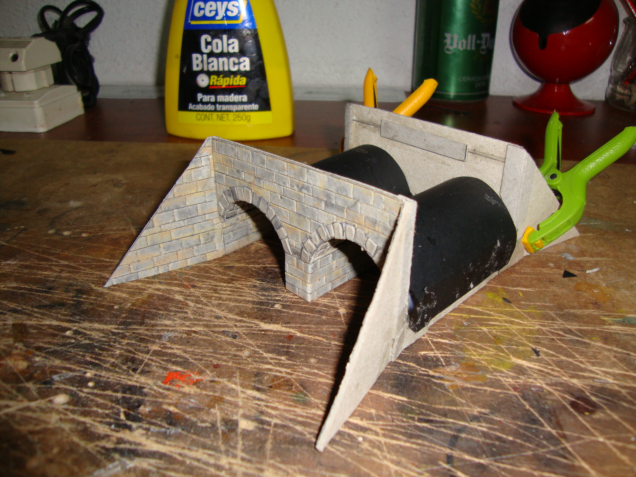

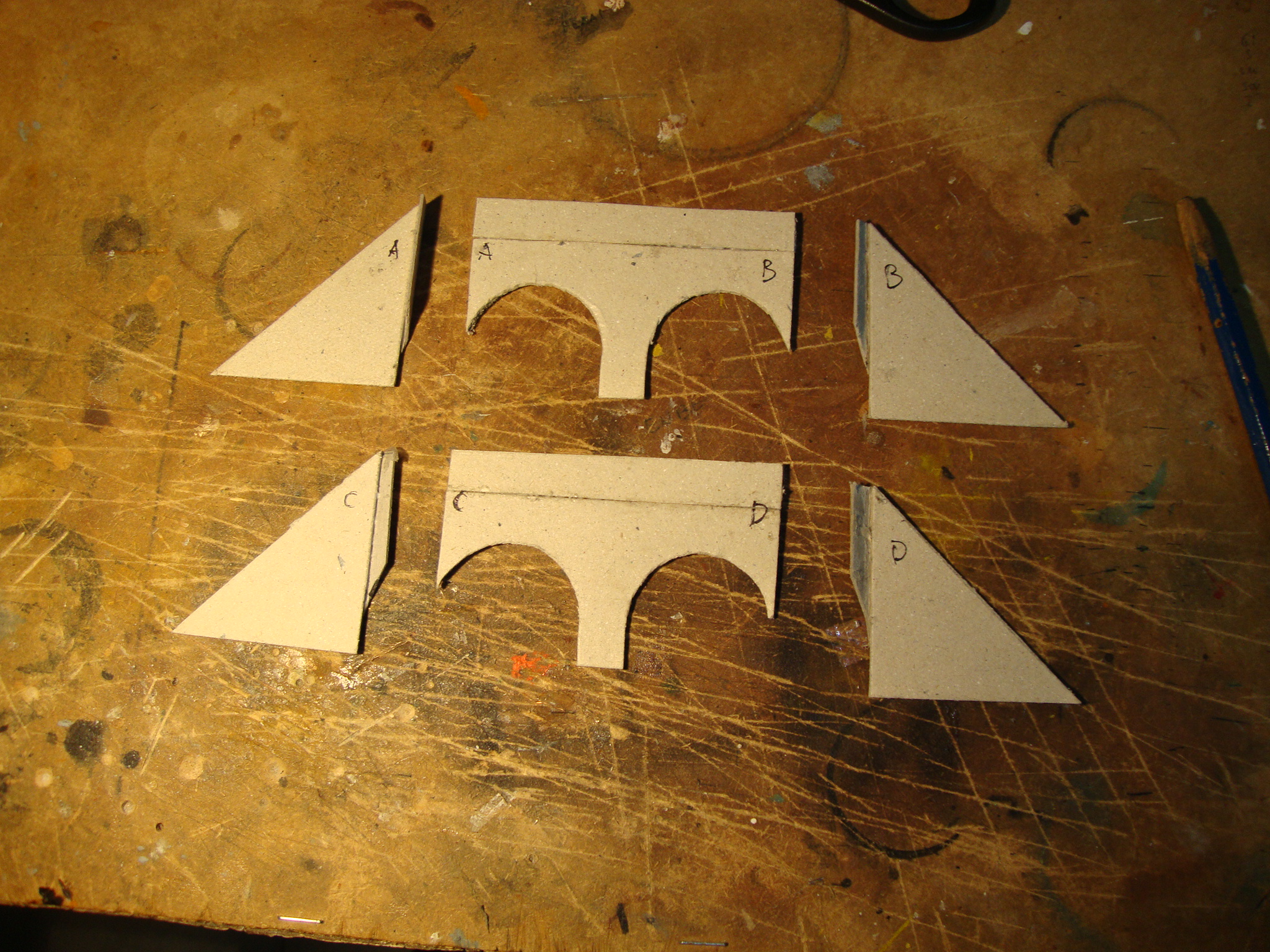

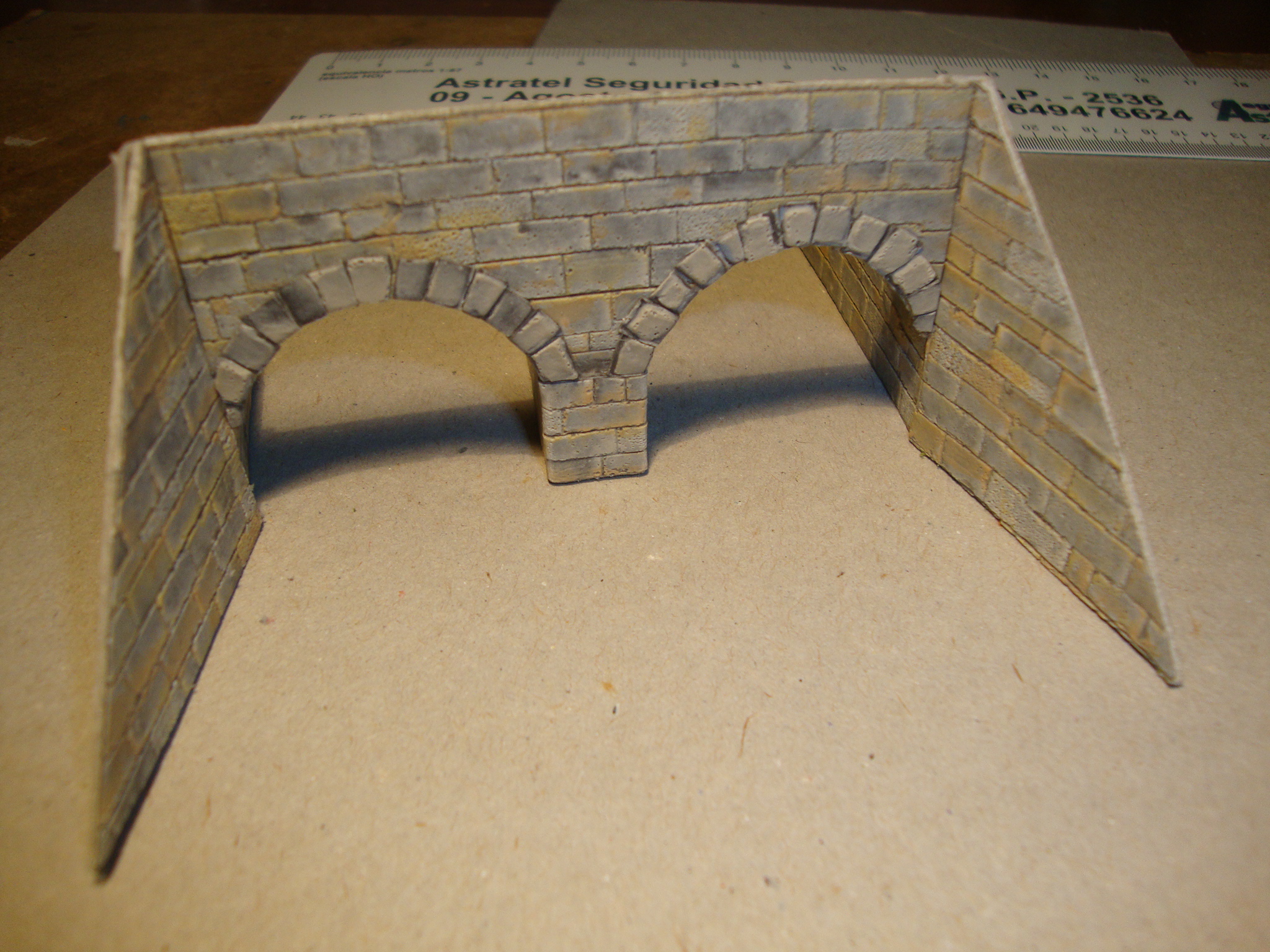

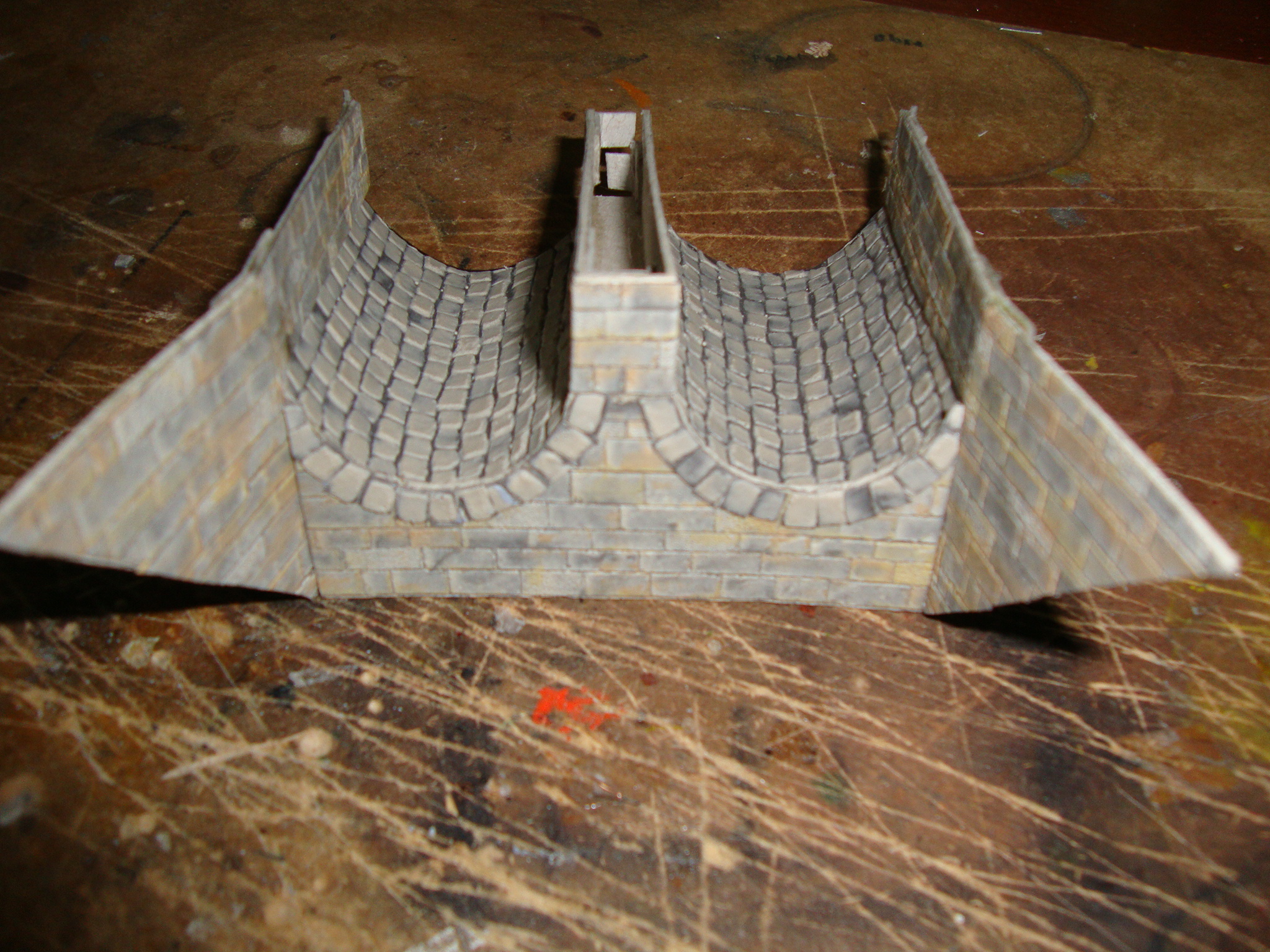

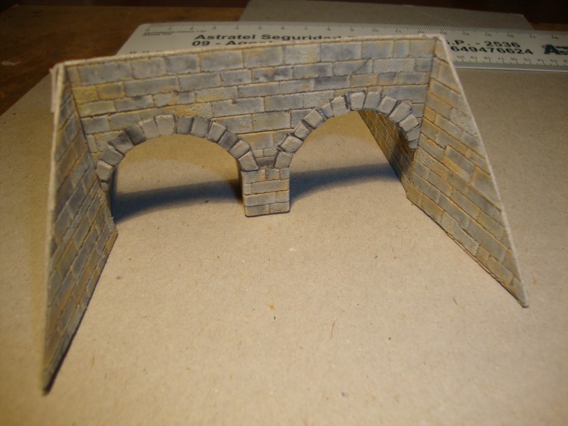

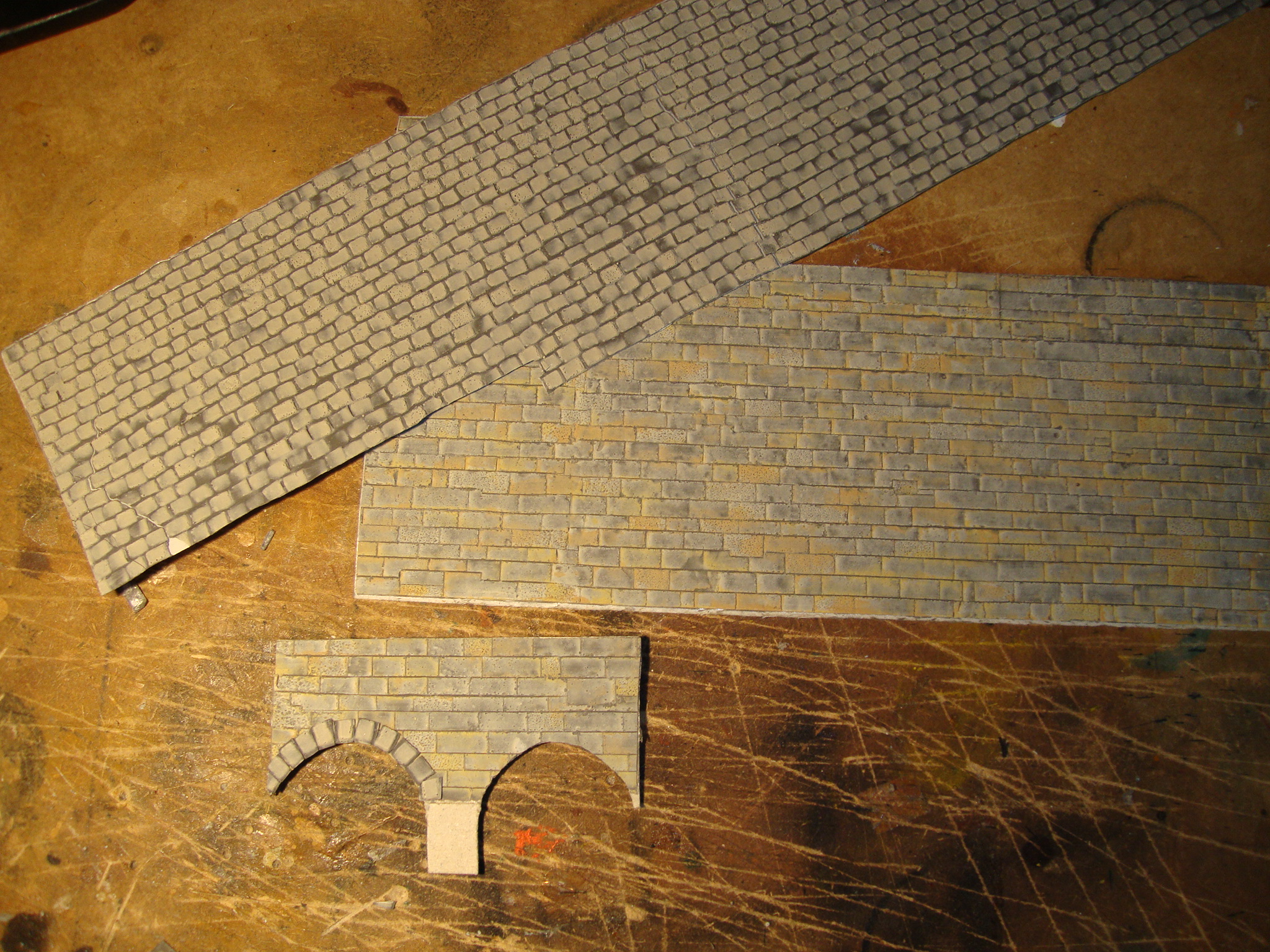

El siguiente paso ha sido hacer las obras de fabrica .Esta es la construcción paso a paso del pequeño puente ,esta hecho con cartoncillo de 1mm y planchas de Redutex.

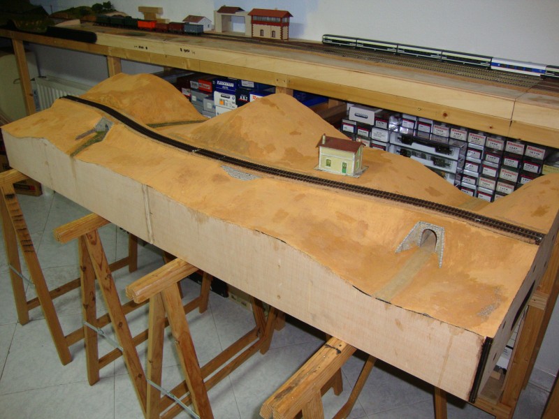

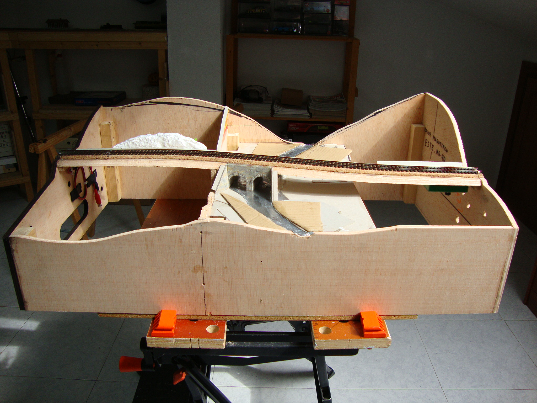

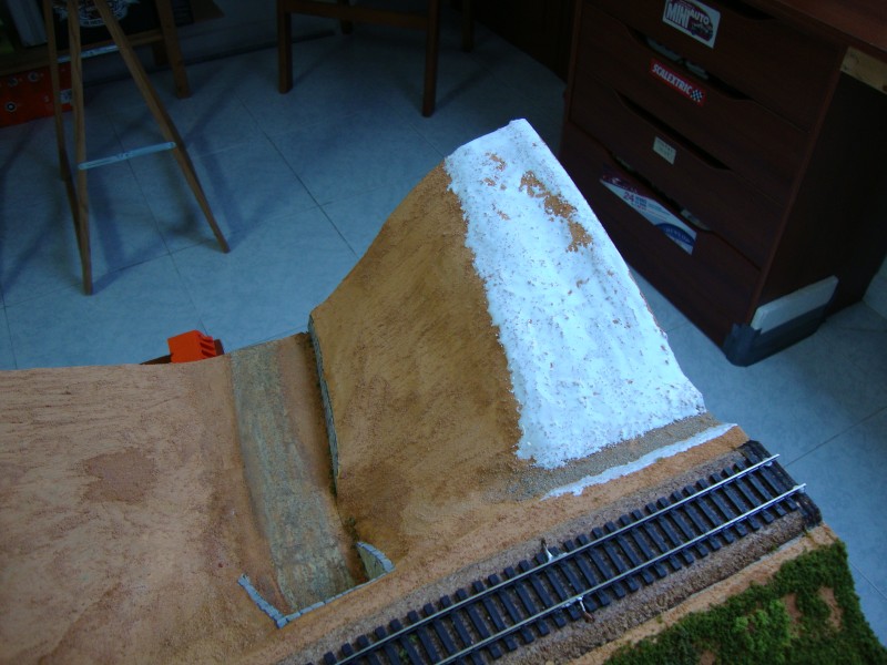

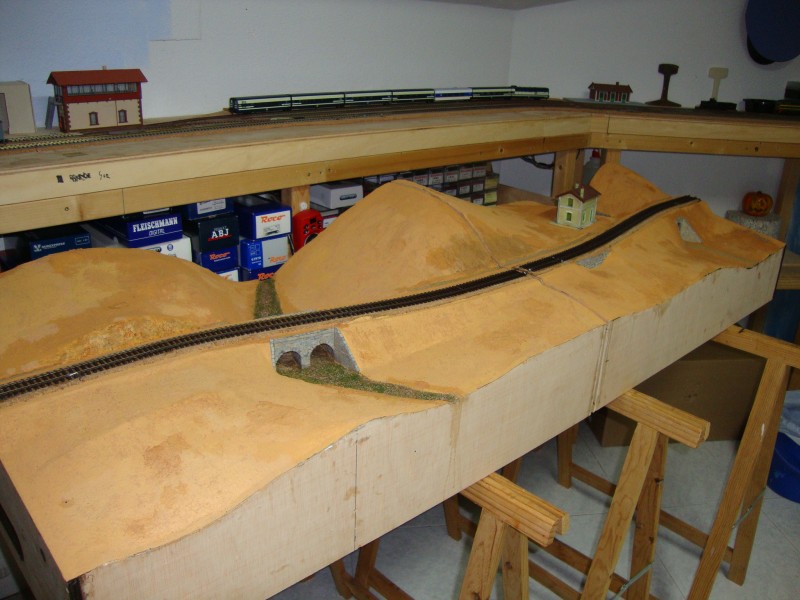

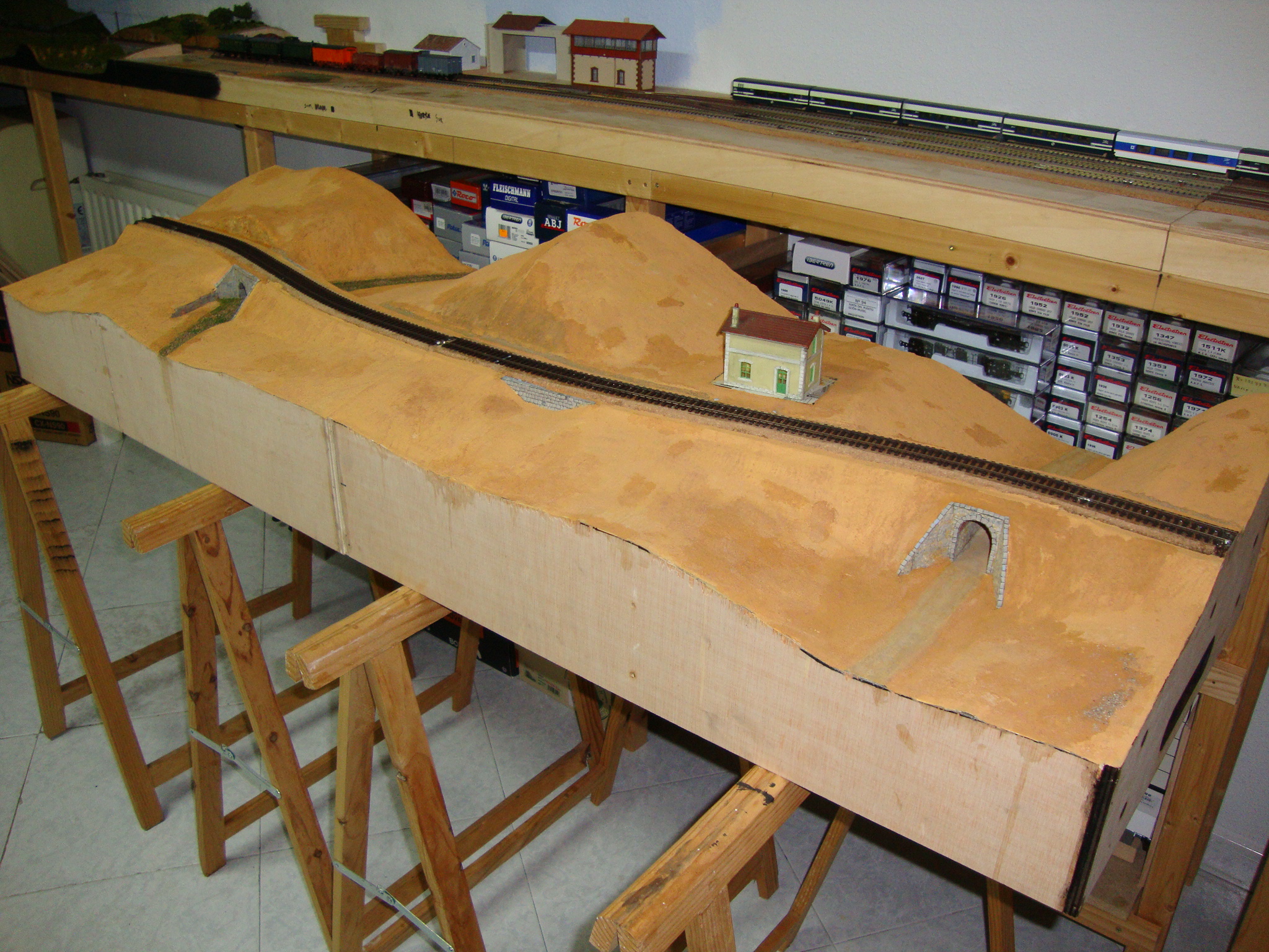

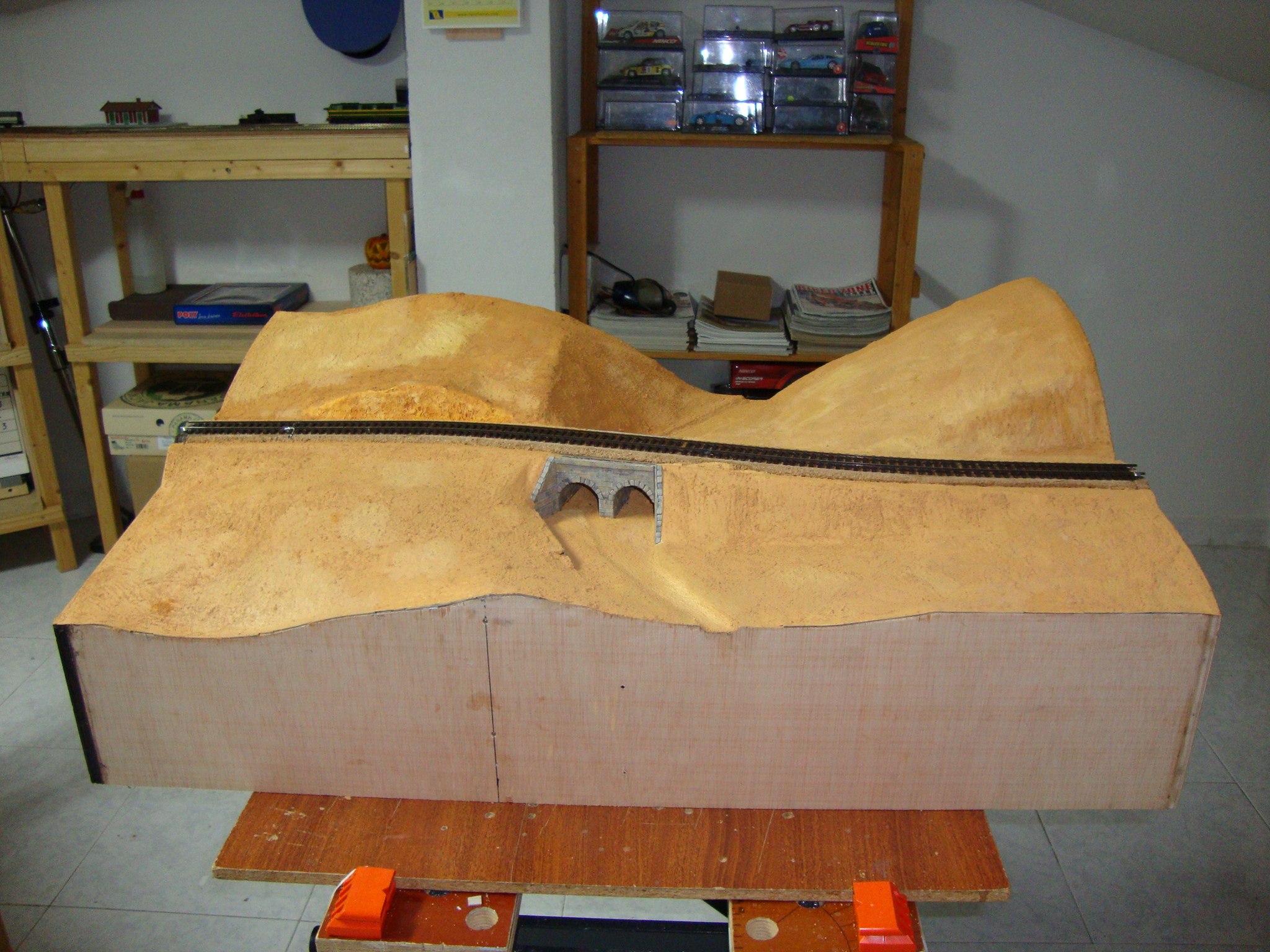

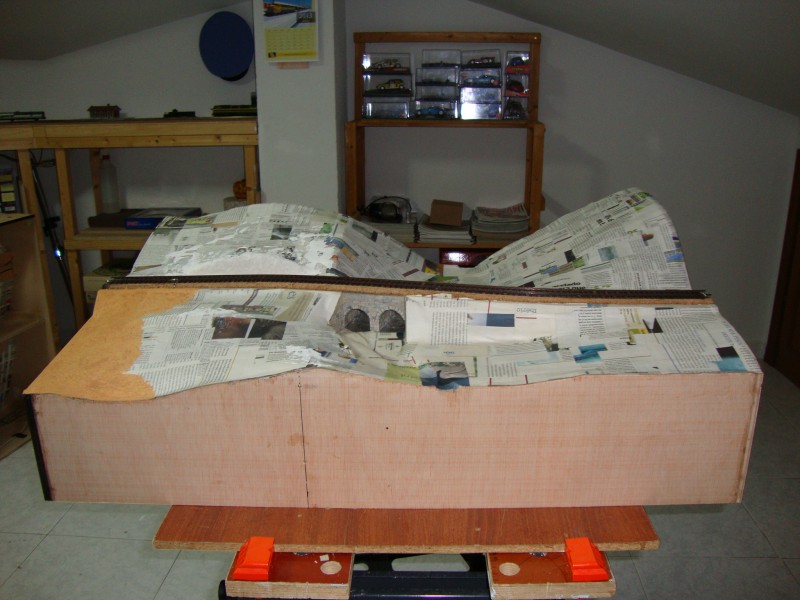

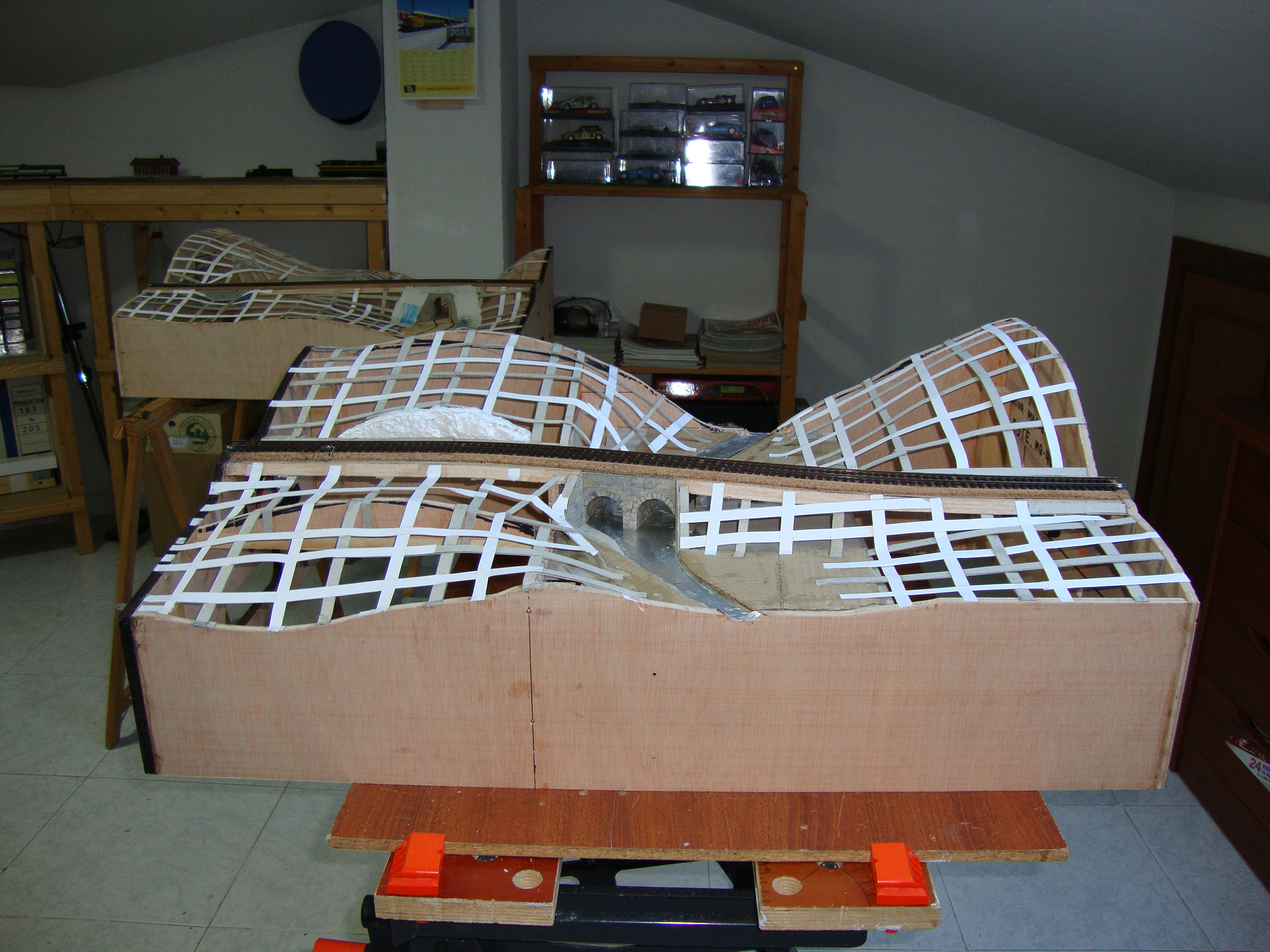

Después de algún tiempo si subir nada voy a mostrar los avances de estas ultimas semanas. He hecho la estructura del terreno ,con la técnica que expliqué en mi otro hilo -MI MAQUETA DE AMBIENTE IBÉRICO-en la que se usa cartoncillo ,cartulina y papel de periódico ,a la que una vez seco se aplica una capa de VANDAL teñido,creo que las imágenes hablan por si solas.De momento tengo que parar hasta que pueda comprar cosas que me faltan ,balasto y flocados . Seguiré subiendo fotos cuando reanude los trabajos.Un saludo ;)

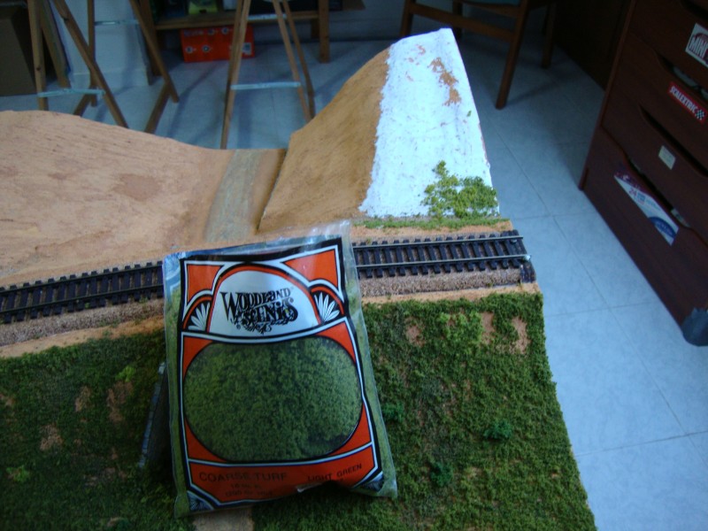

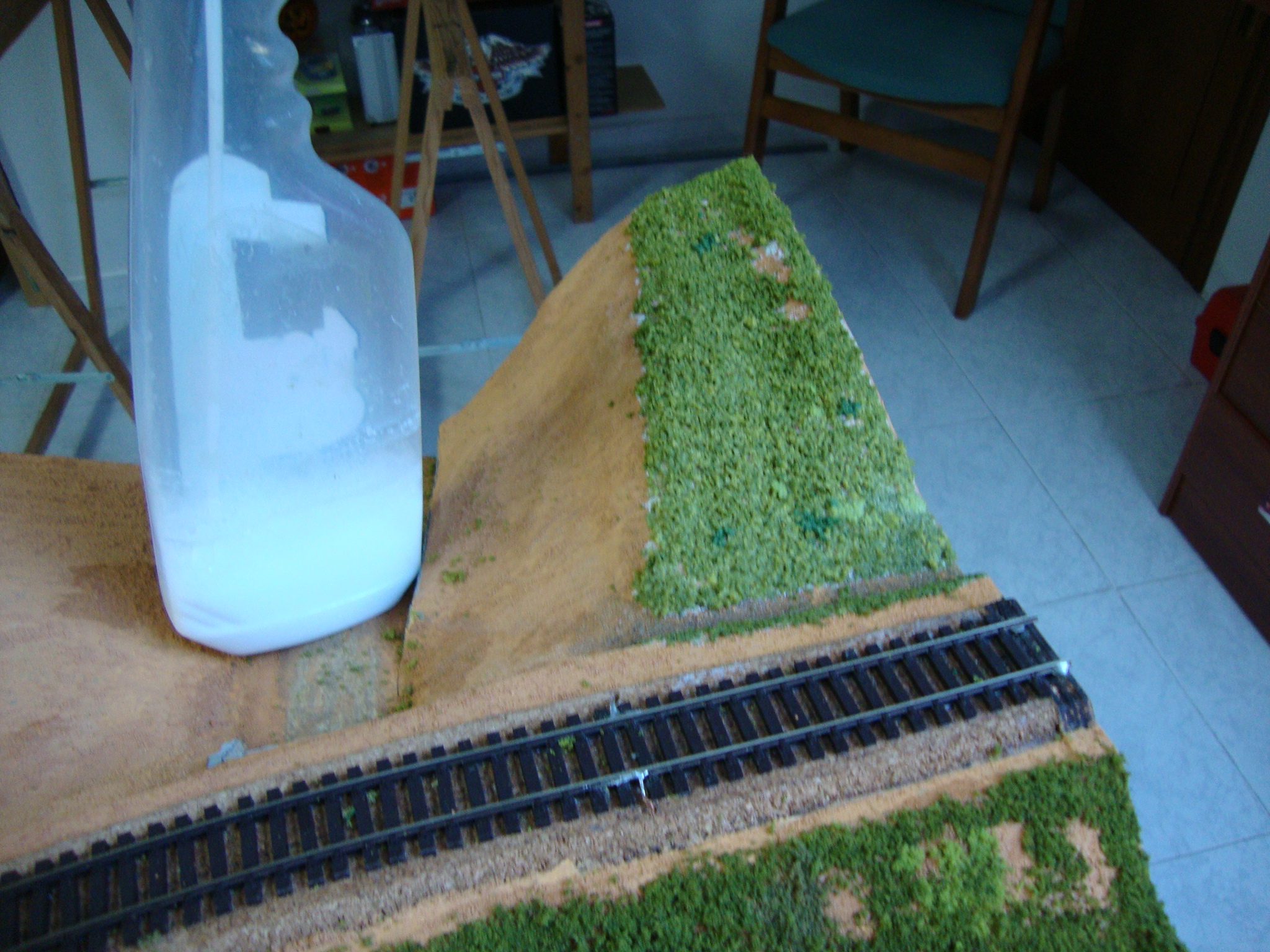

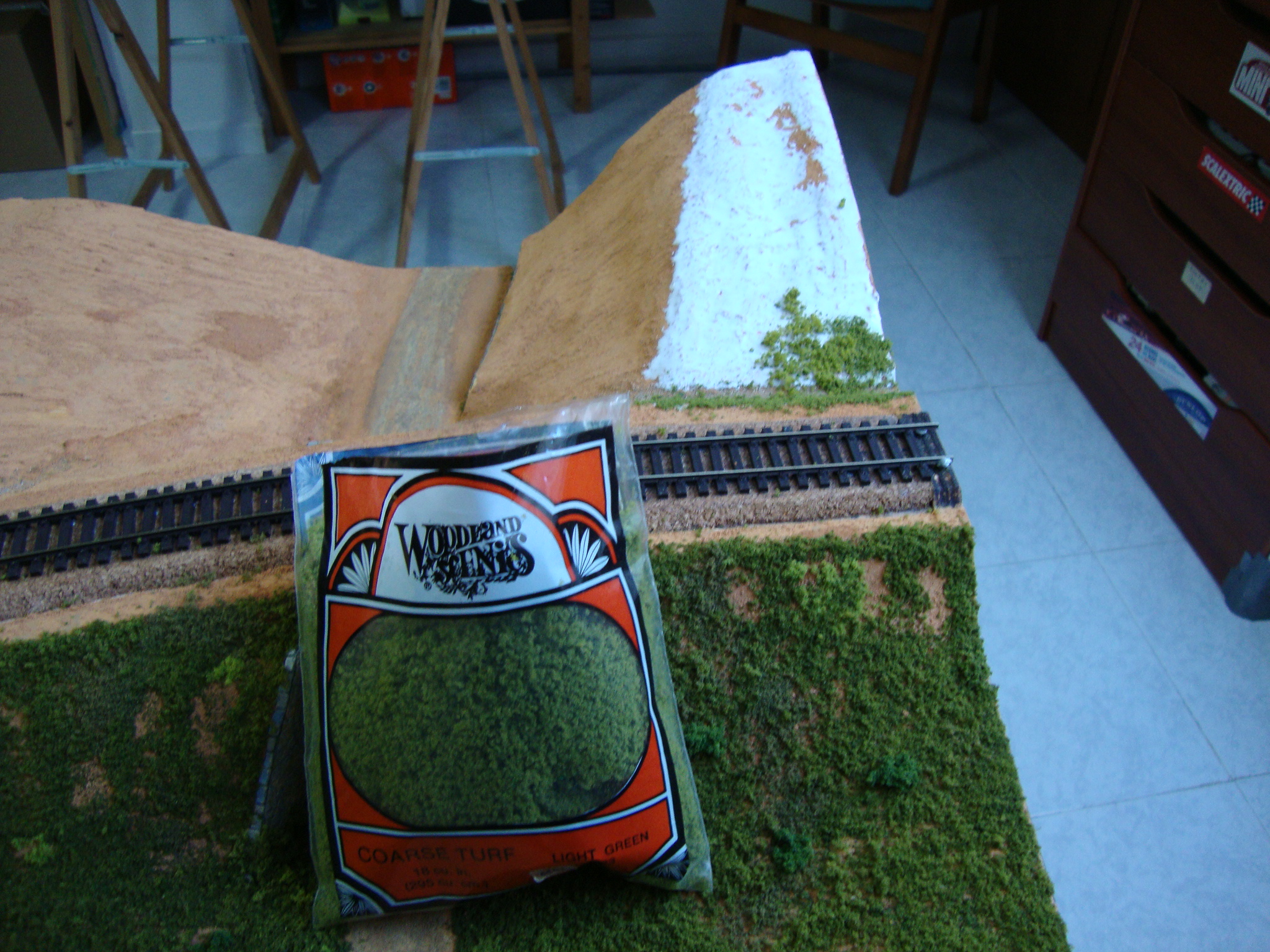

En estos momentos estoy liado con la vegetación.En estas cuestiones cada persona tiene su estilo ,tres personas que reprodujeran un mismo paisaje le darían su propio toque personal,eso no hará que sea ni mejor ni peor ,solo distinto. Mis módulos son fácilmente reconocibles y la técnica que uso es siempre la misma desde que hice Cerros Verdes.Cuido mucho este tema y me fijo mucho en la naturaleza ,no se trata de echar verde sin mas ,hay que fijarse que en el campo no todos los verdes son iguales existiendo diversas tonalidades si se compara una zona umbría con otra mas soleada o en las vaguadas donde hay mas humedad ,este gusto por el detalle hará que se note la diferencia entre una maqueta mediocre y un buen trabajo, me he dado cuenta que el tono cambia ligeramente de una bolsa a otra aunque sea el mismo color y esto es algo que se puede aprovechar .
Bueno después de tanto royo os paso algunas fotos de mi método de trabajo.
Aplico una fina capa de cola blanca en una superficie de unos 20 cm cuadrados.
Después le voy añadiendo espuma Woodland color light green
Y finalmente pulverizo un poco de cola muy muy diluida para fijarla .En una maqueta fija quizas no sea tan necesario ,pero en unos módulos que van a viajar creo que si ,hay que tener en cuenta que esto oscurece el color. Una vez seco se le pueden añadir arbustos o hierva de otro color.
De momento asi esta quedando .

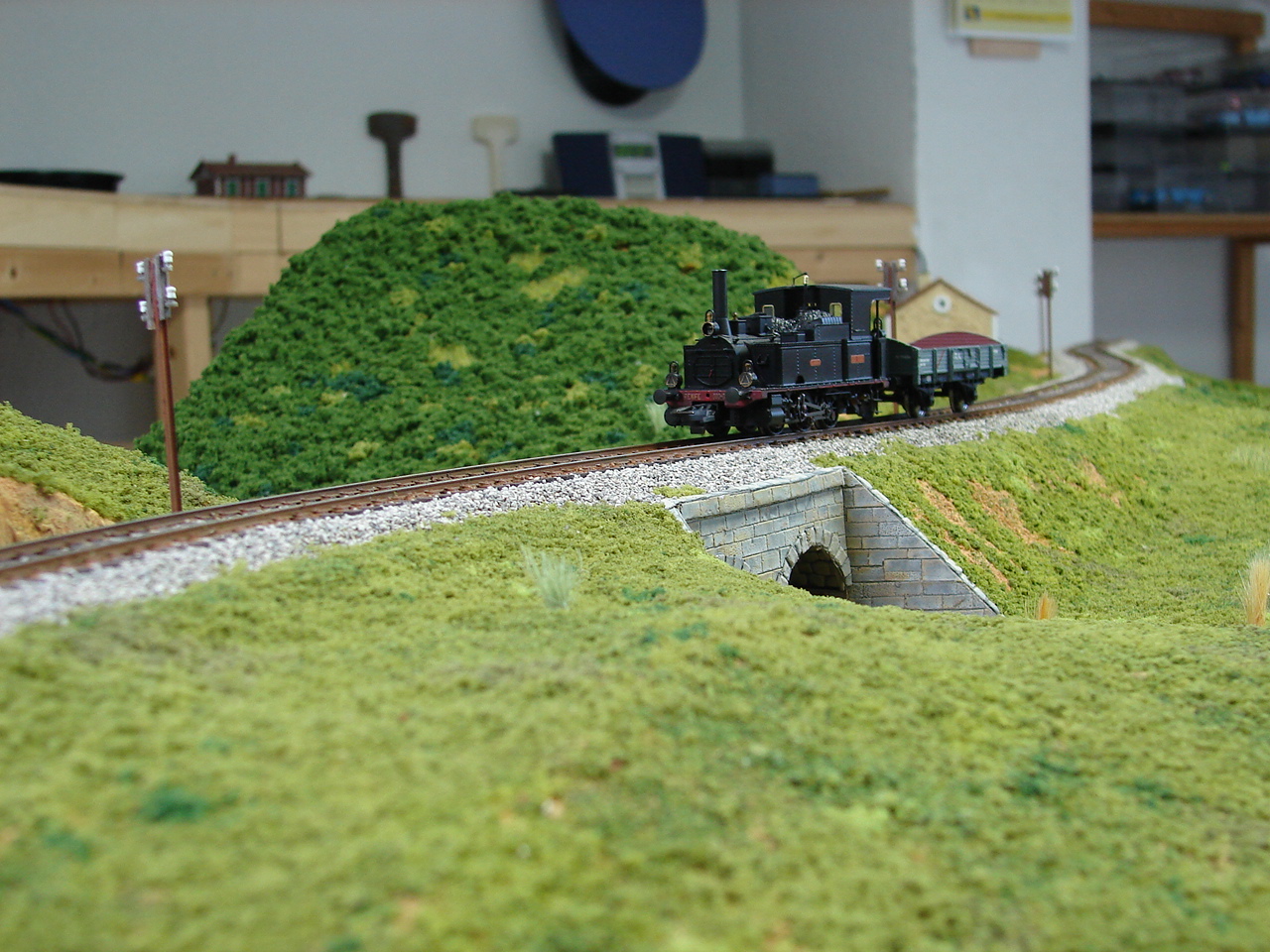

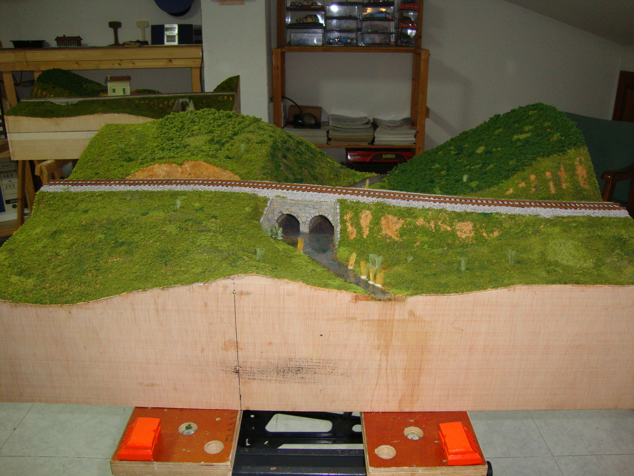

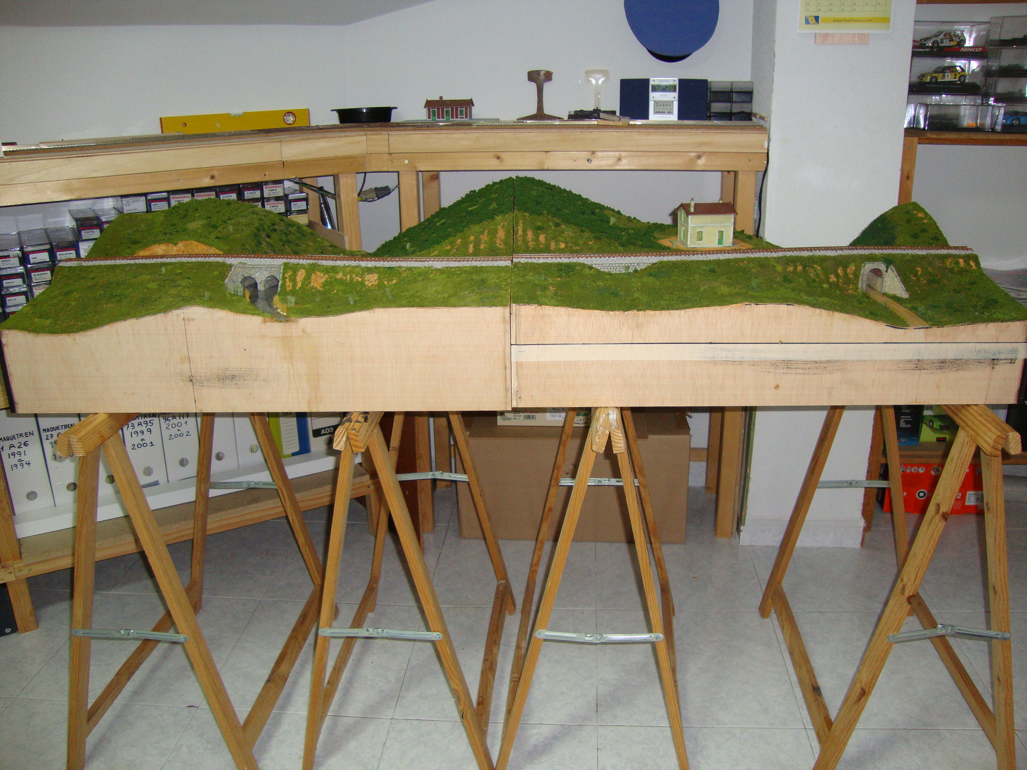

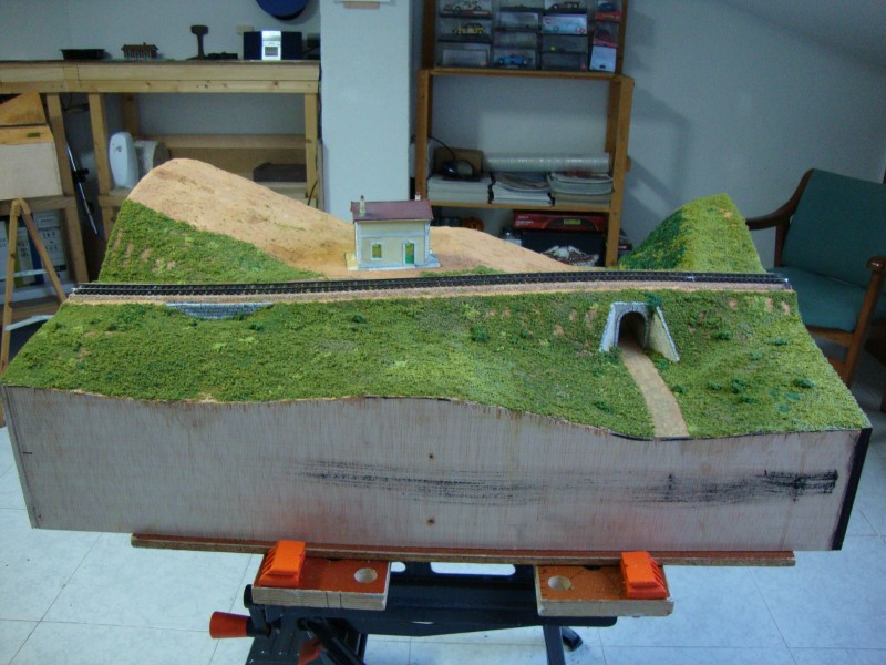

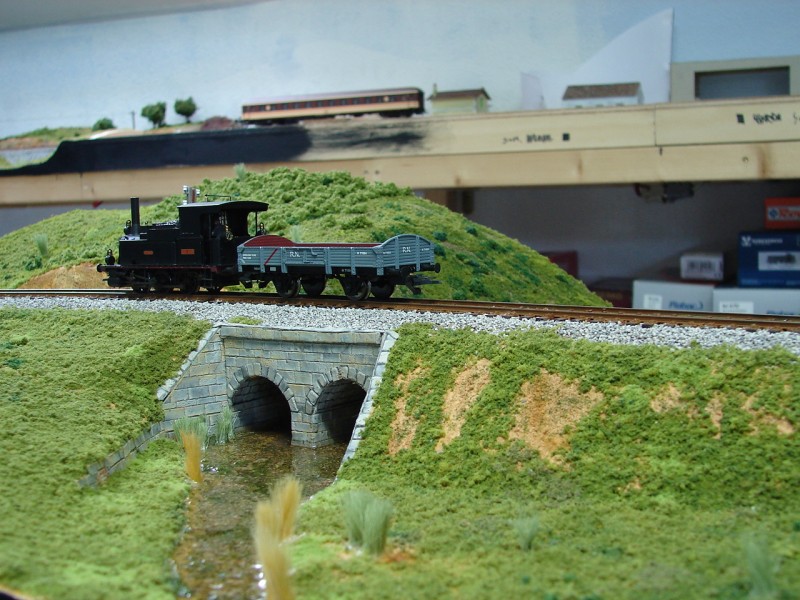

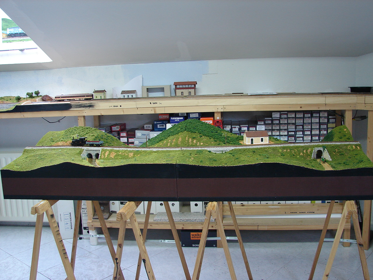

Poco a poco se va viendo el final aunque quedan muchos detalles ,de momento la vegetacion ya esta "plantada" y la via con su balasto a falta de pintar.

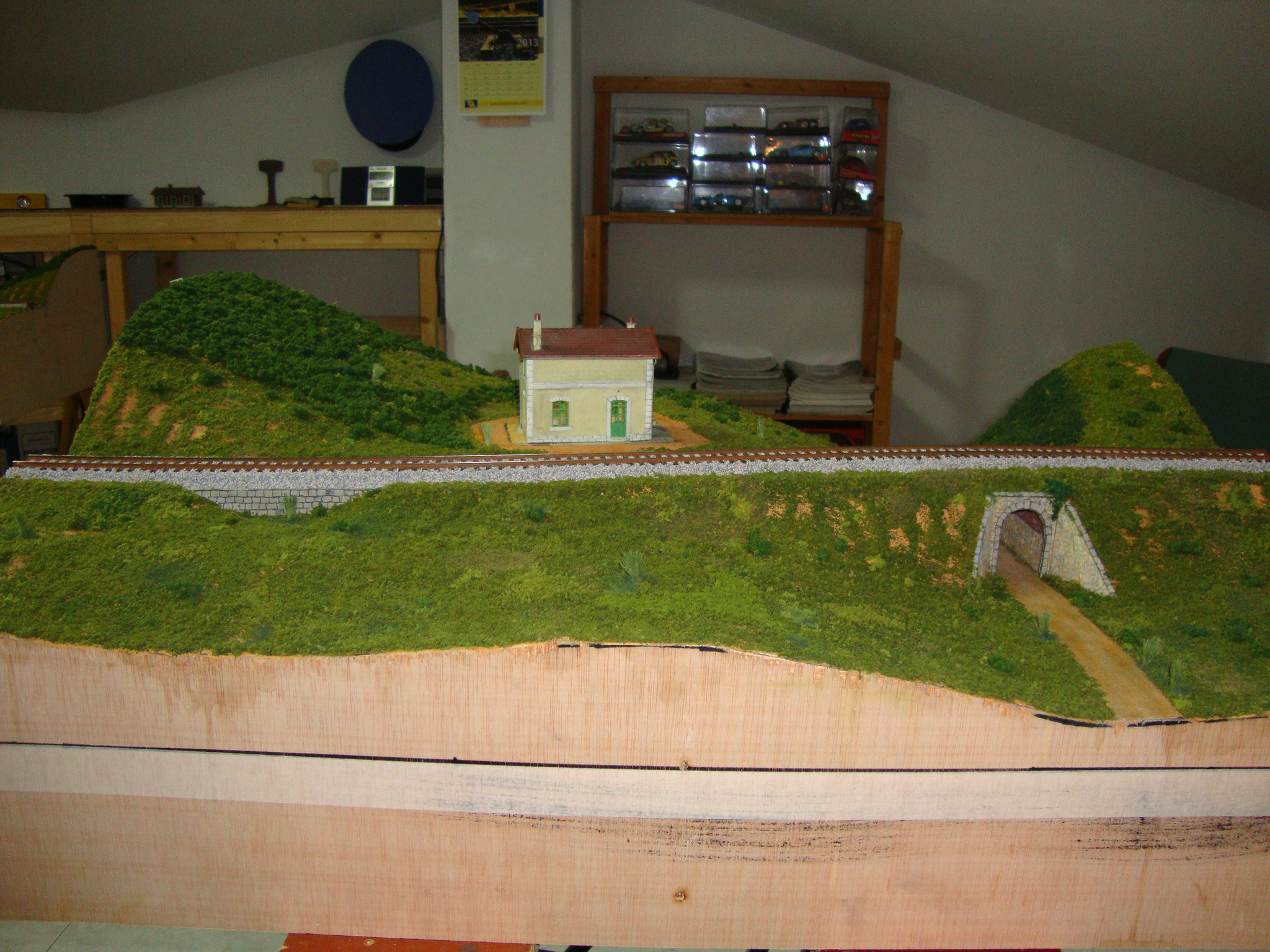

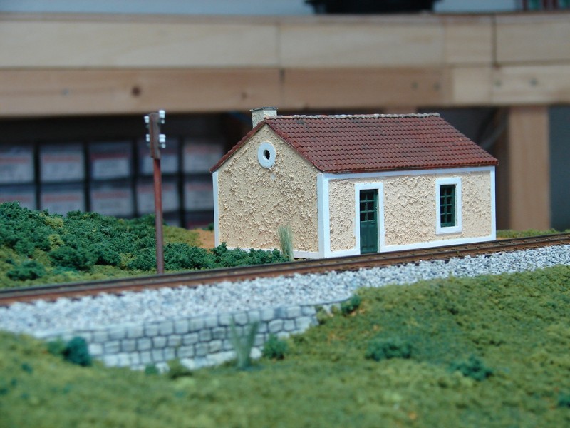

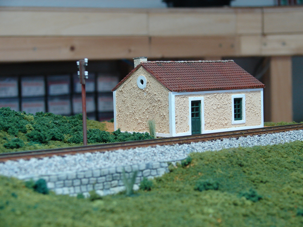

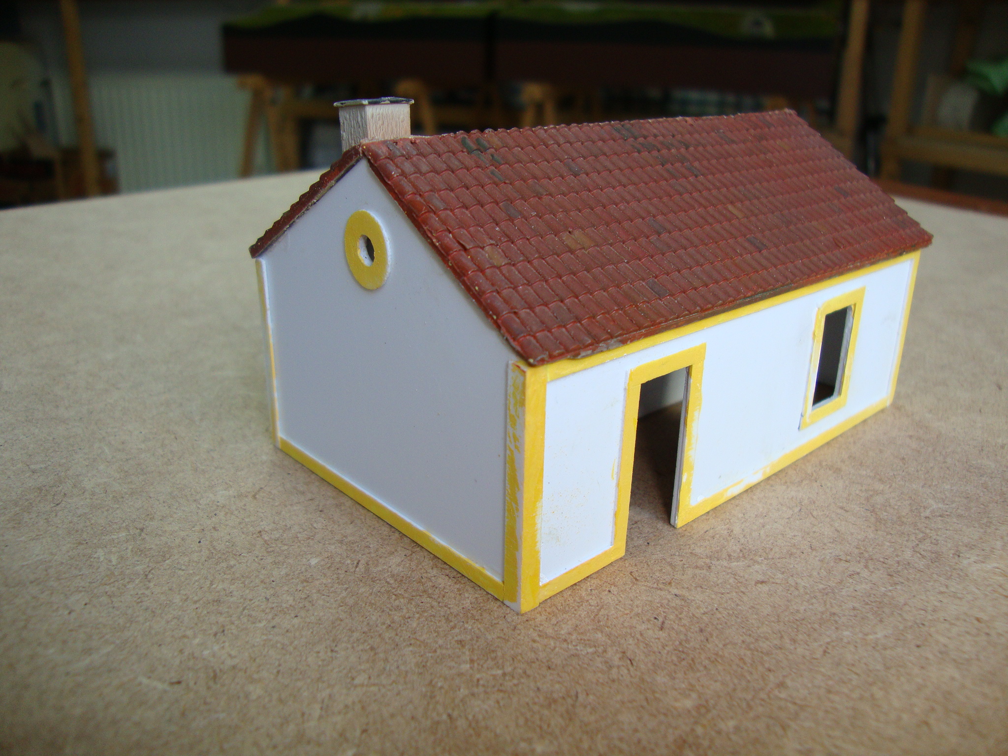

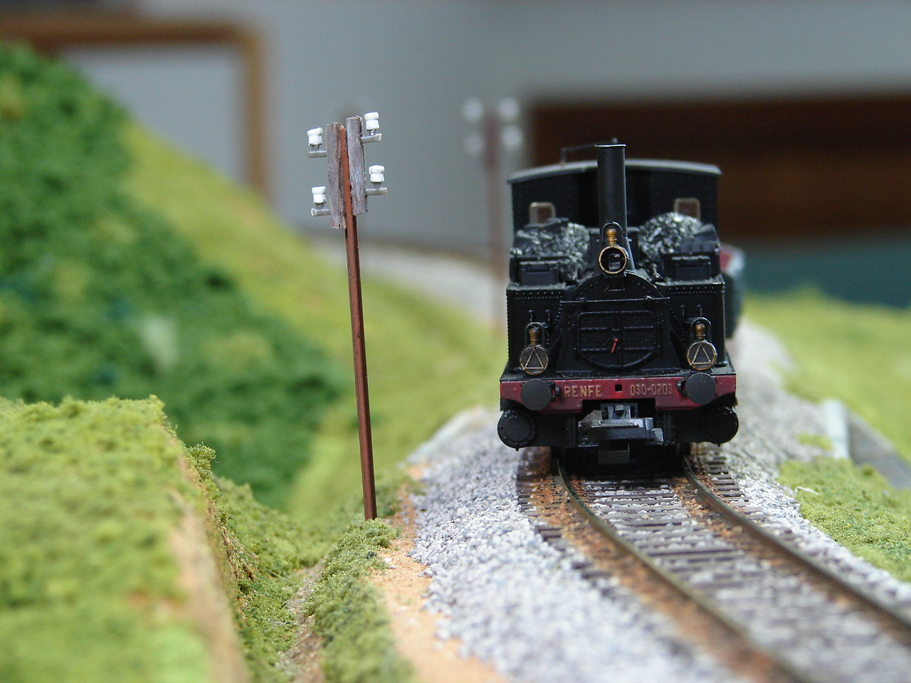

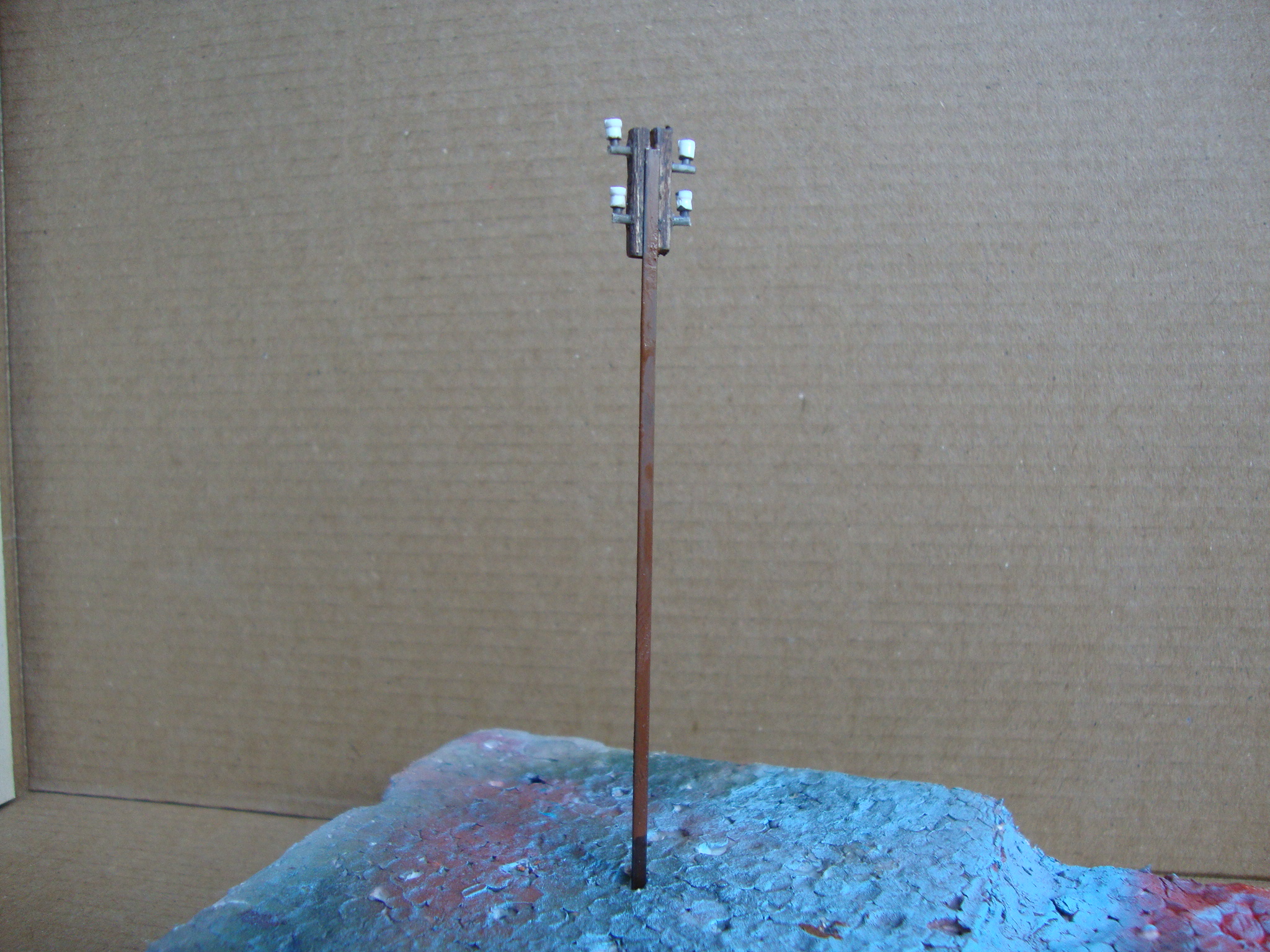

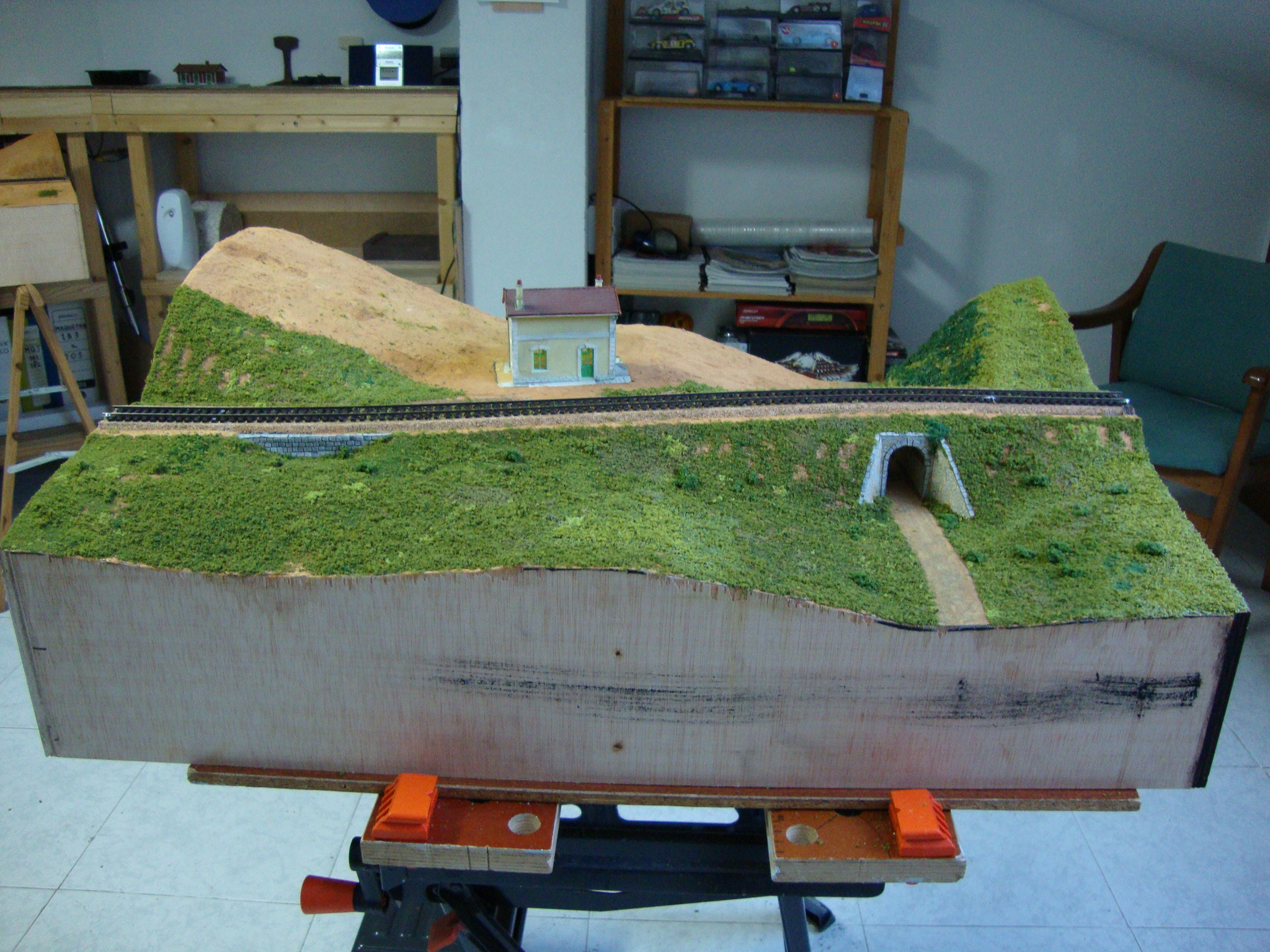

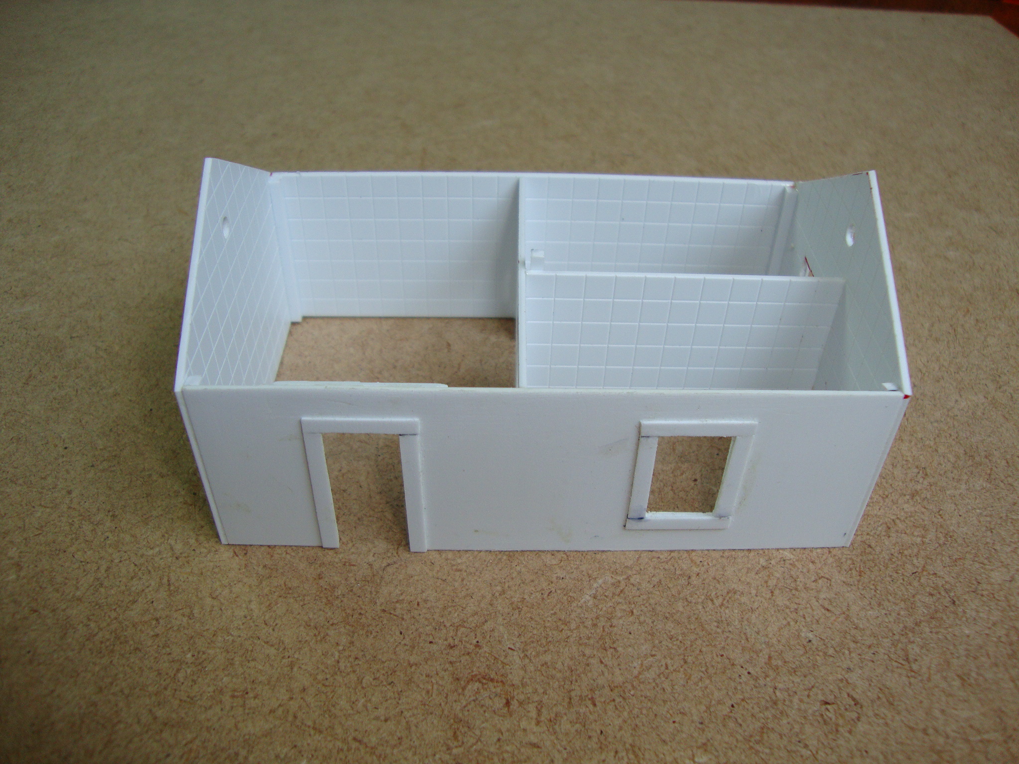

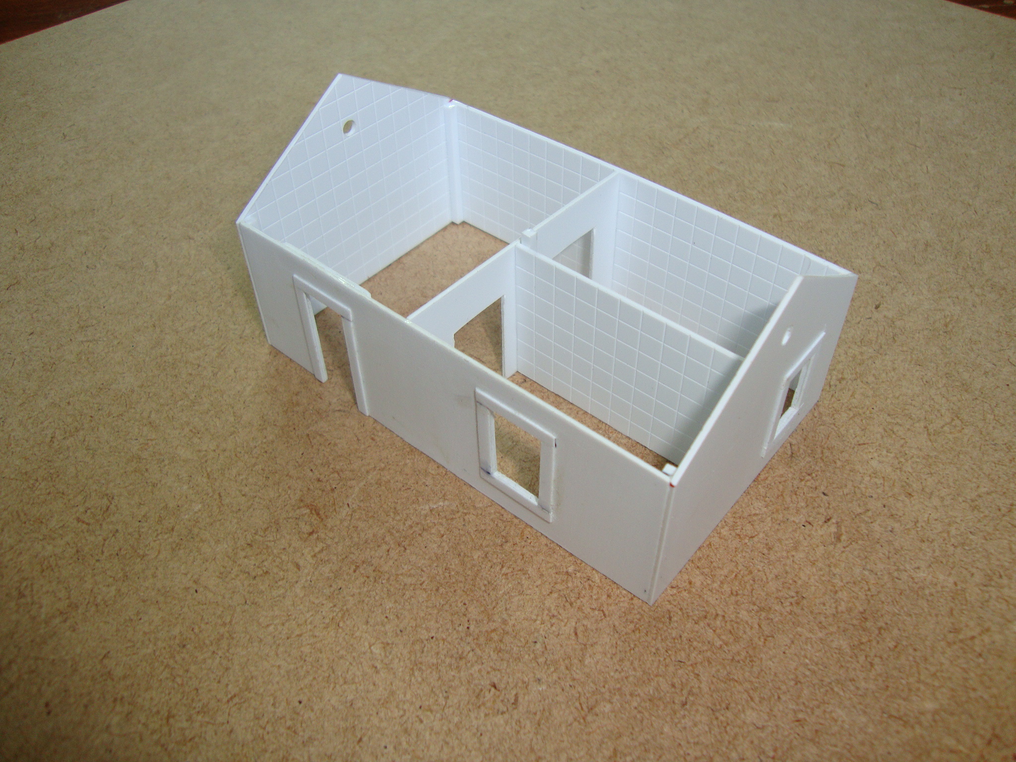

Buenas .Lo ultimo que he hecho ha sido pintar los frontales de los módulos y empezar con la casilla.Al final me he decidido por una de tipo MCP porque me parecia que quedaba mas armoniosa que la de dos plantas, pero en vez de la mas común de una puerta y dos ventanas frontales me he decantado por la de una puerta y dos ventanas pero una en la fachada frontal y otra en el lateral ,había una igual en el tramo de linea de esta compañia entre las estaciones de Aliseda y Herrreruela , la derribaron hace un tiempo cuando se renovó la linea pero afortunadamente apunte las medidas antes.La estoy haciendo con evergreen ,los colores son solo de prueba aun tengo que darle el revoque a la fachada con Vandal y colocarle las puertas y ventanas que son sobras de algunos kit de la firma MKD .También ,haciendo pruebas he hecho un poste de telegrafo o telefono artesanal ,creo que no queda mal ,aunque para los definitivos me esmerare mas.

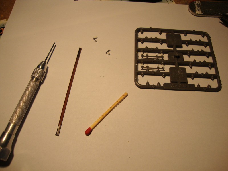

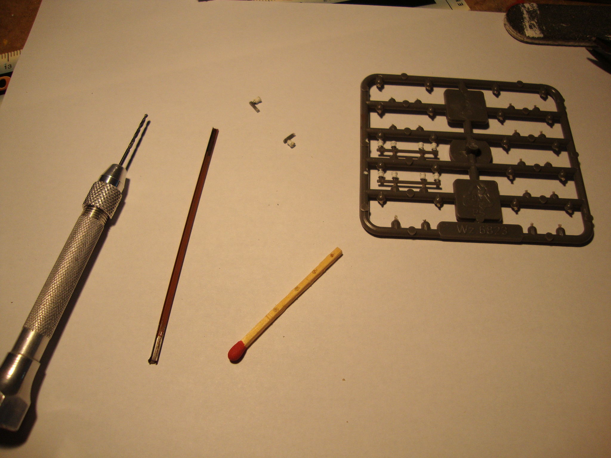

Hola Cerrosverdes. Te agradecería que me contaras como has hecho el poste eléctrico.
Nota 14 Jun 2013 20:03
Mensajes: 240
Ubicación: Cáceres
Registrado: 09 May 2011 20:52
Hola Marti .Hacer los postes es muy sencillo , he usado trozos de carril de unos 8 cm que he pintado en un color oxido .La madera es una cerilla a la que le hecho cuatro taladros con una broca muy fina y con mucho cuidado para no abrir la madera que después agrando un poco con otra broca mas grande , corto la cerilla en dos trozos de un poco mas de 1 cm y pinto la madera con un color marrón al que añado tonos grises que es el color que con el tiempo va cogiendo la madera sin tratar.Los aisladores son del kit de Faller de postes de telégrafo ,pinto el aislador de blanco para simular la porcelana y luego los corto, introduzco y pego con cianocrilato en los taladros de la cerilla .Finalmente pego la madera al carril también con ciano y listo. Fácil y rápido.

Cerros Verdes, felicidades por tus trabajos. No hay nada más ferroviario que esas casillas a pie de vía, de las que todavía quedan muchos ejemplares repartidos por toda la Red. Hasta el detalle del enlosado interior de las paredes has reproducido; fenomenal resultado.

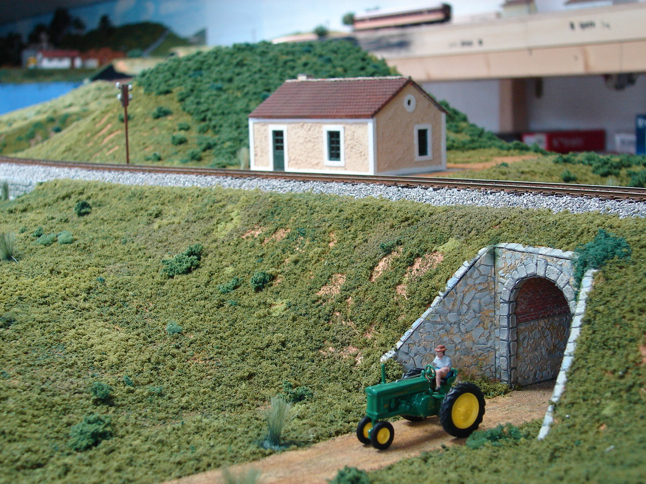

Hola .Despues de unos cuantos meses por fin los módulos con normativa mixta Forotrenes y Maquetren de "Pozo Morisco" ,a falta de unos pocos detalles ,sobre todo de la zona de la casilla,se puede decir que están acabados .
La casilla ya tiene su color definitivo .Ahí dejo unas fotos.
