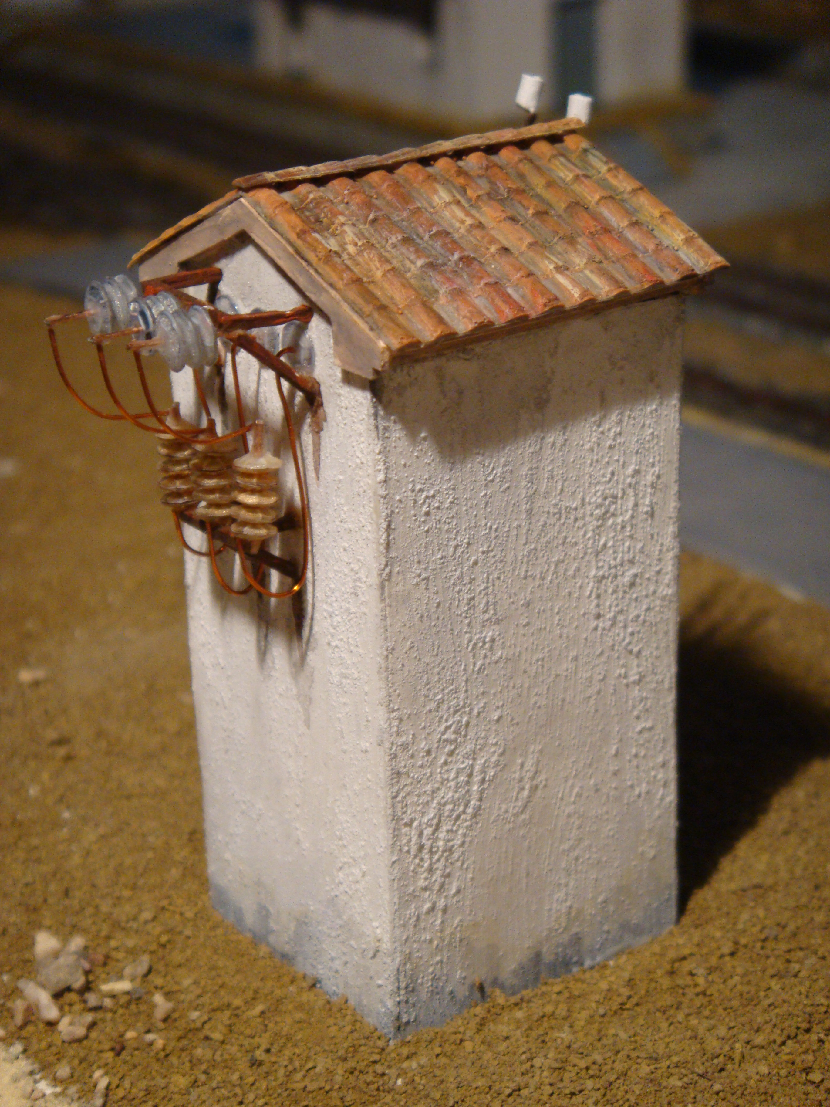

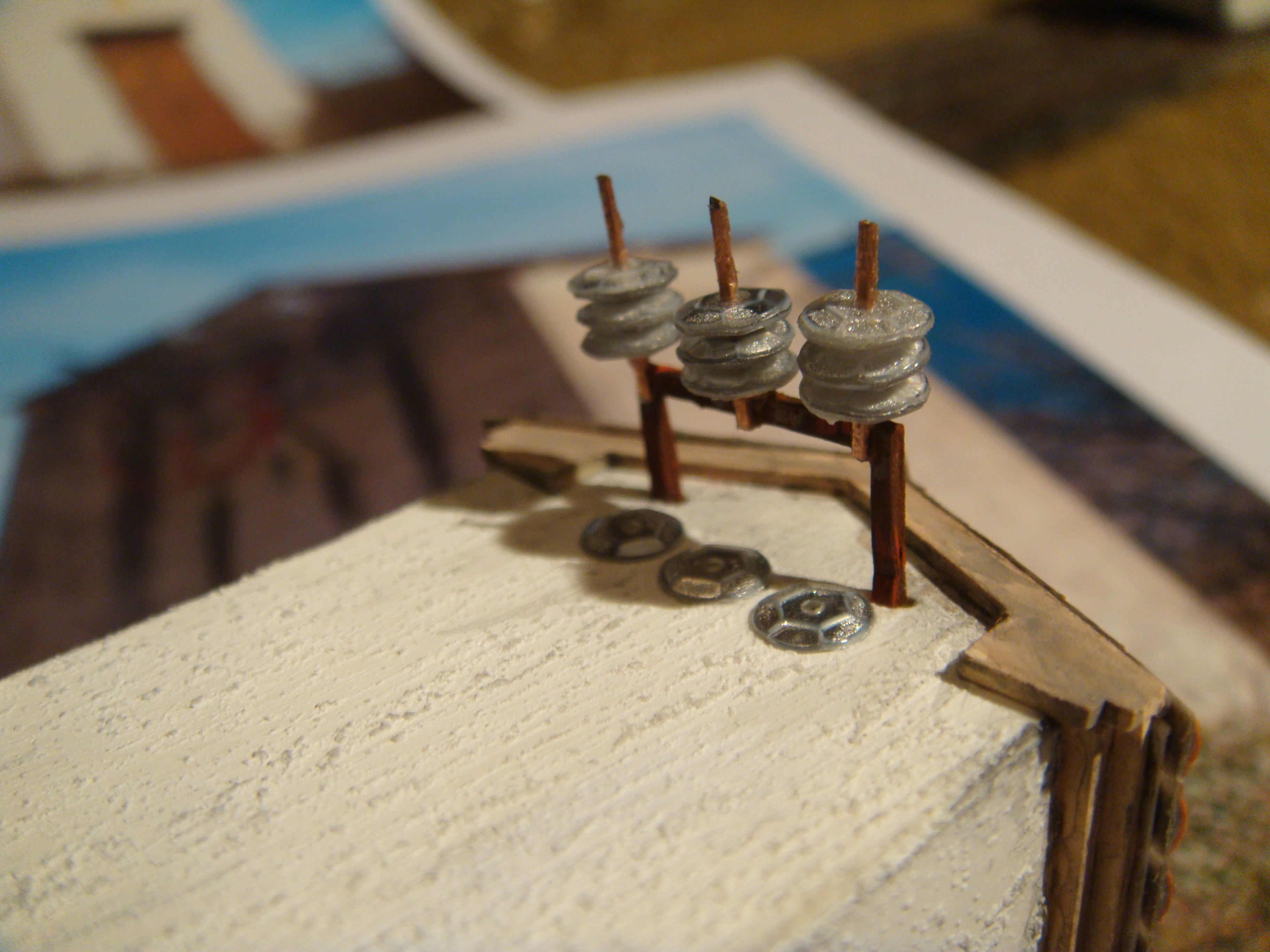

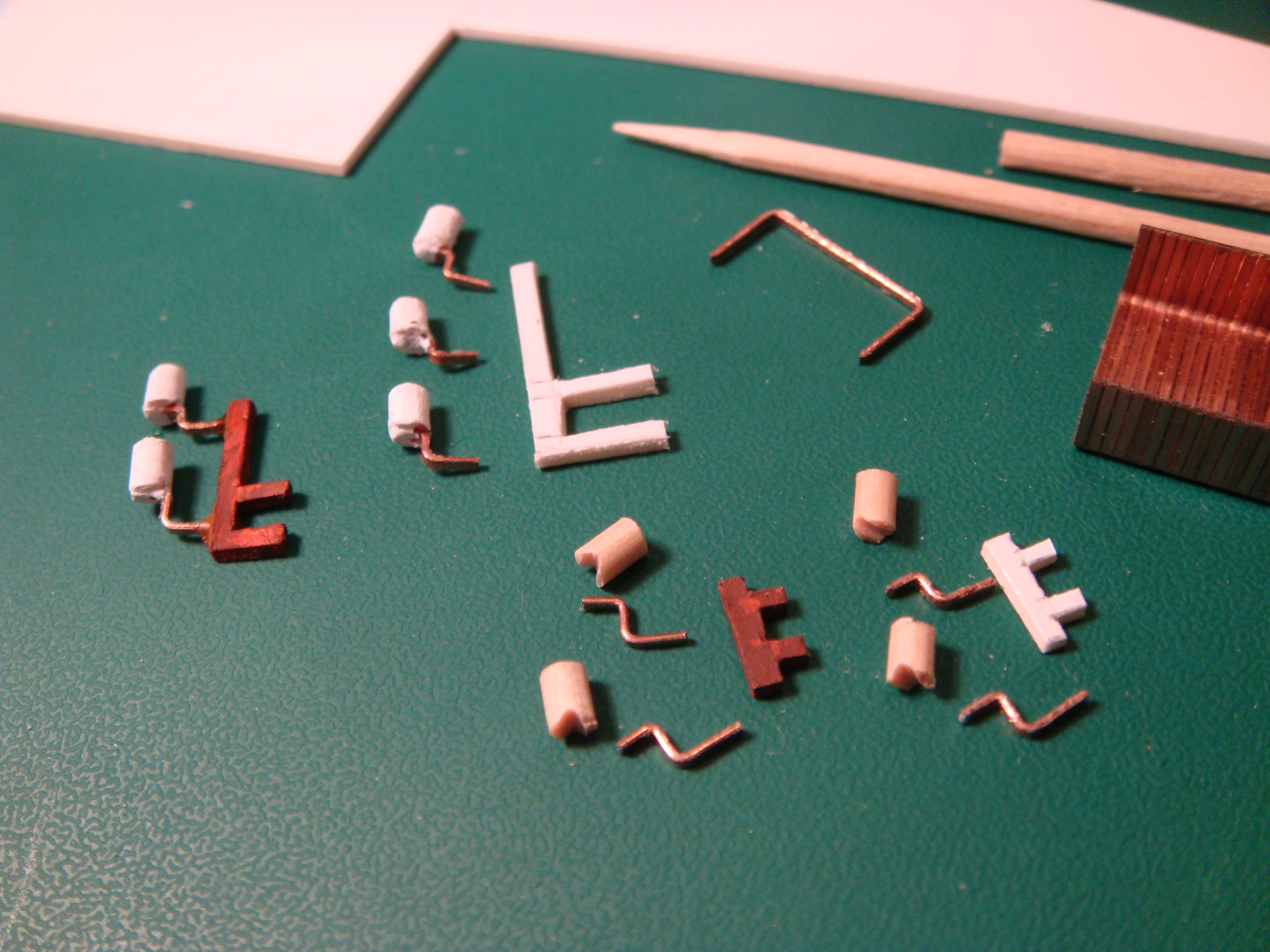

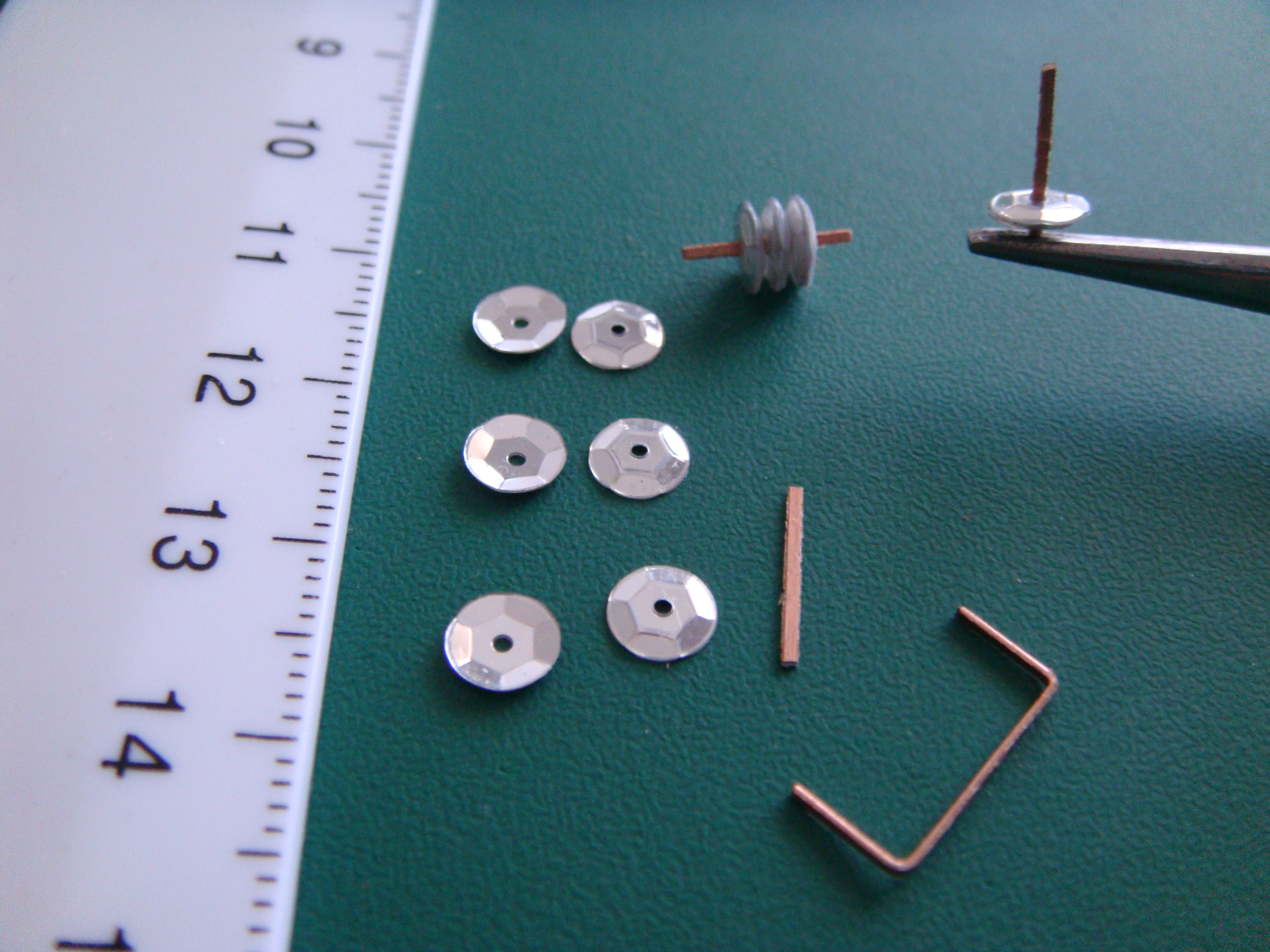

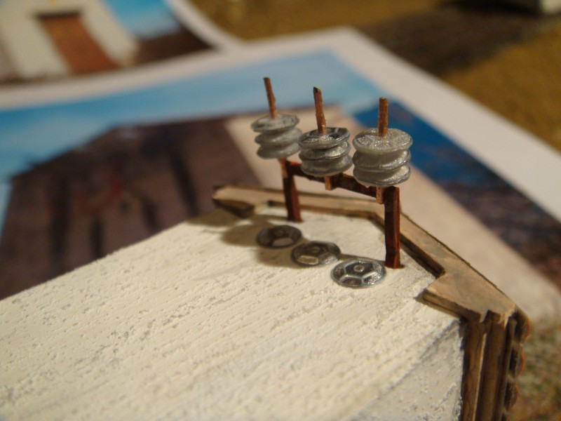

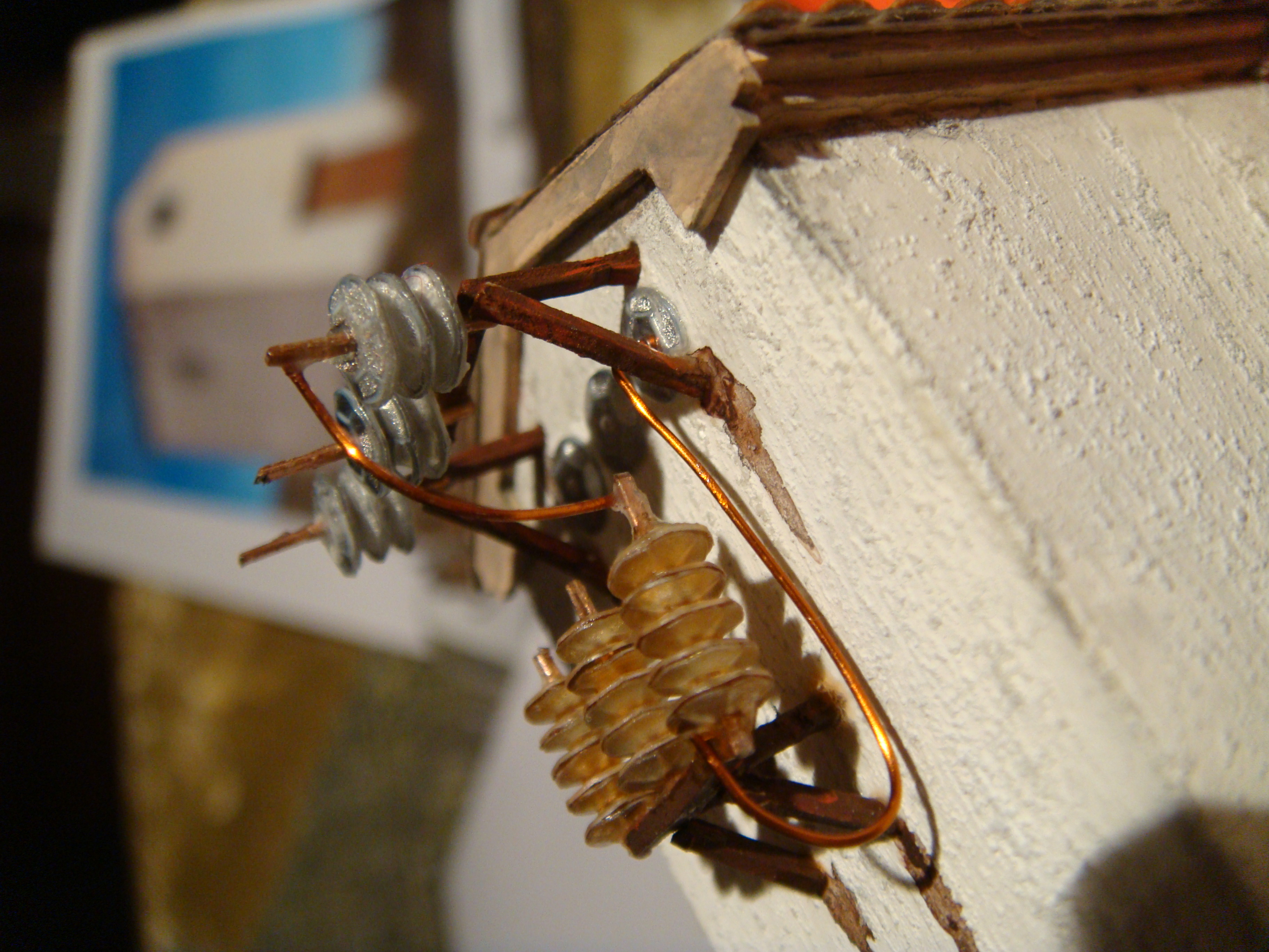

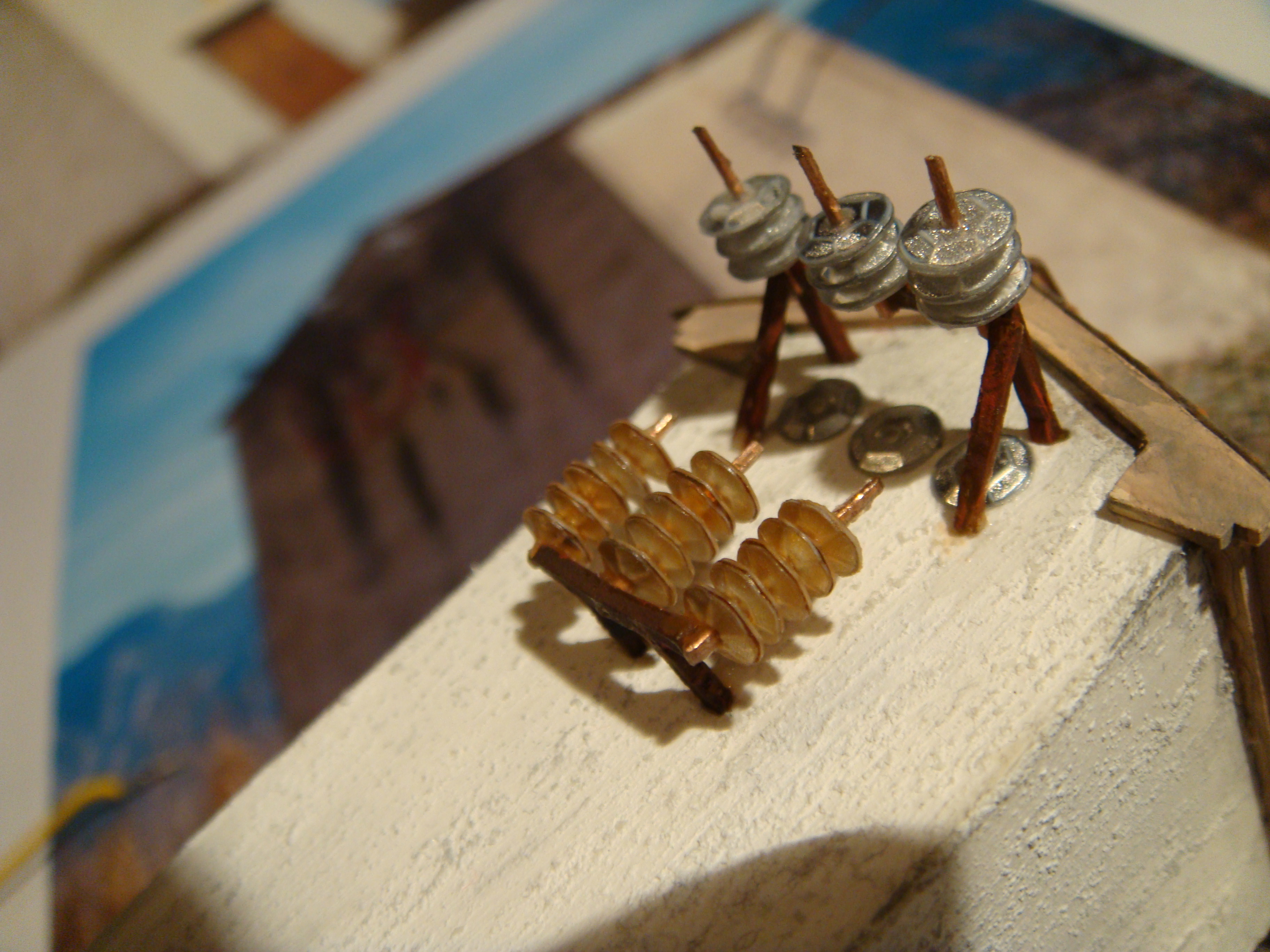

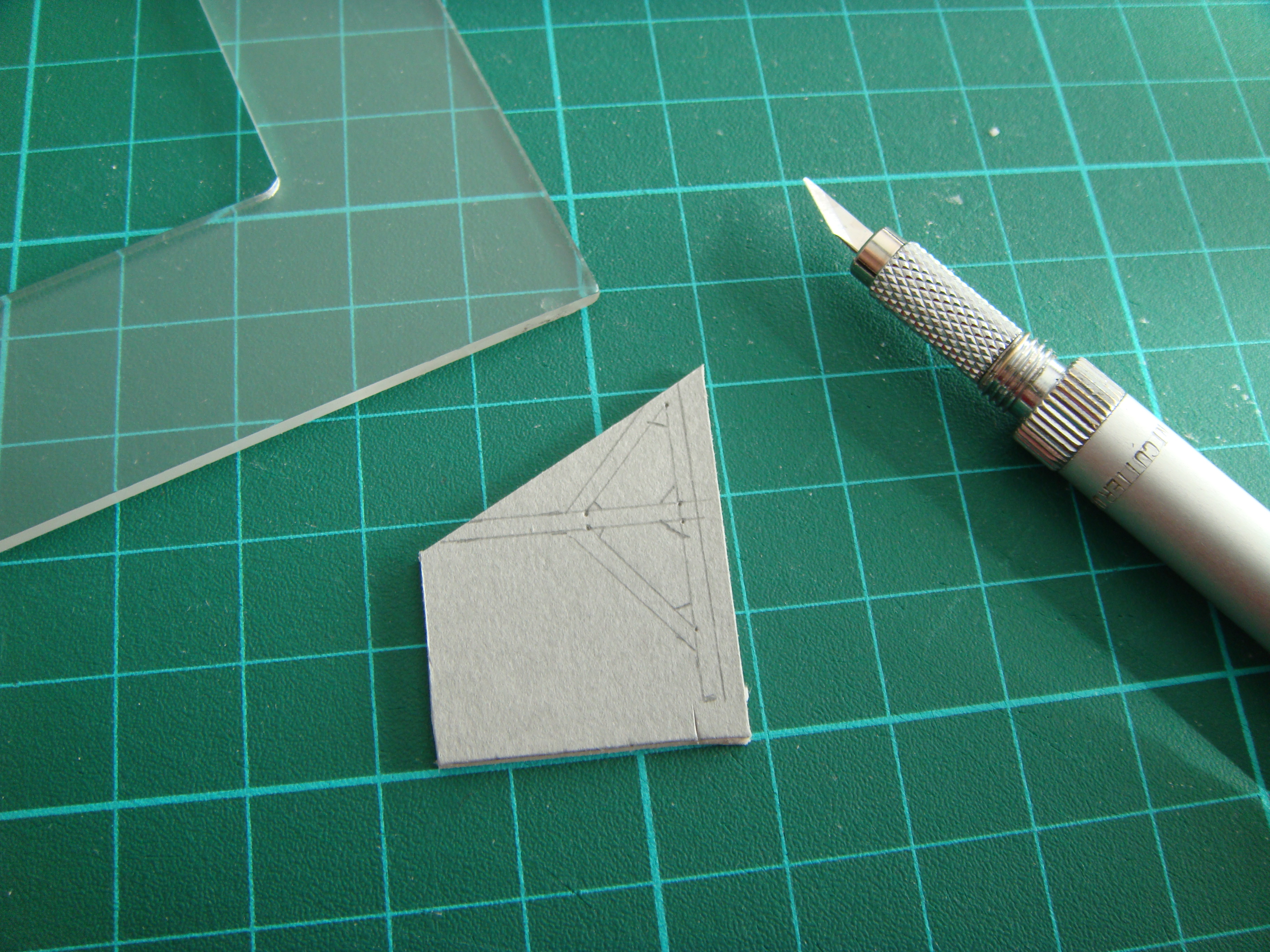

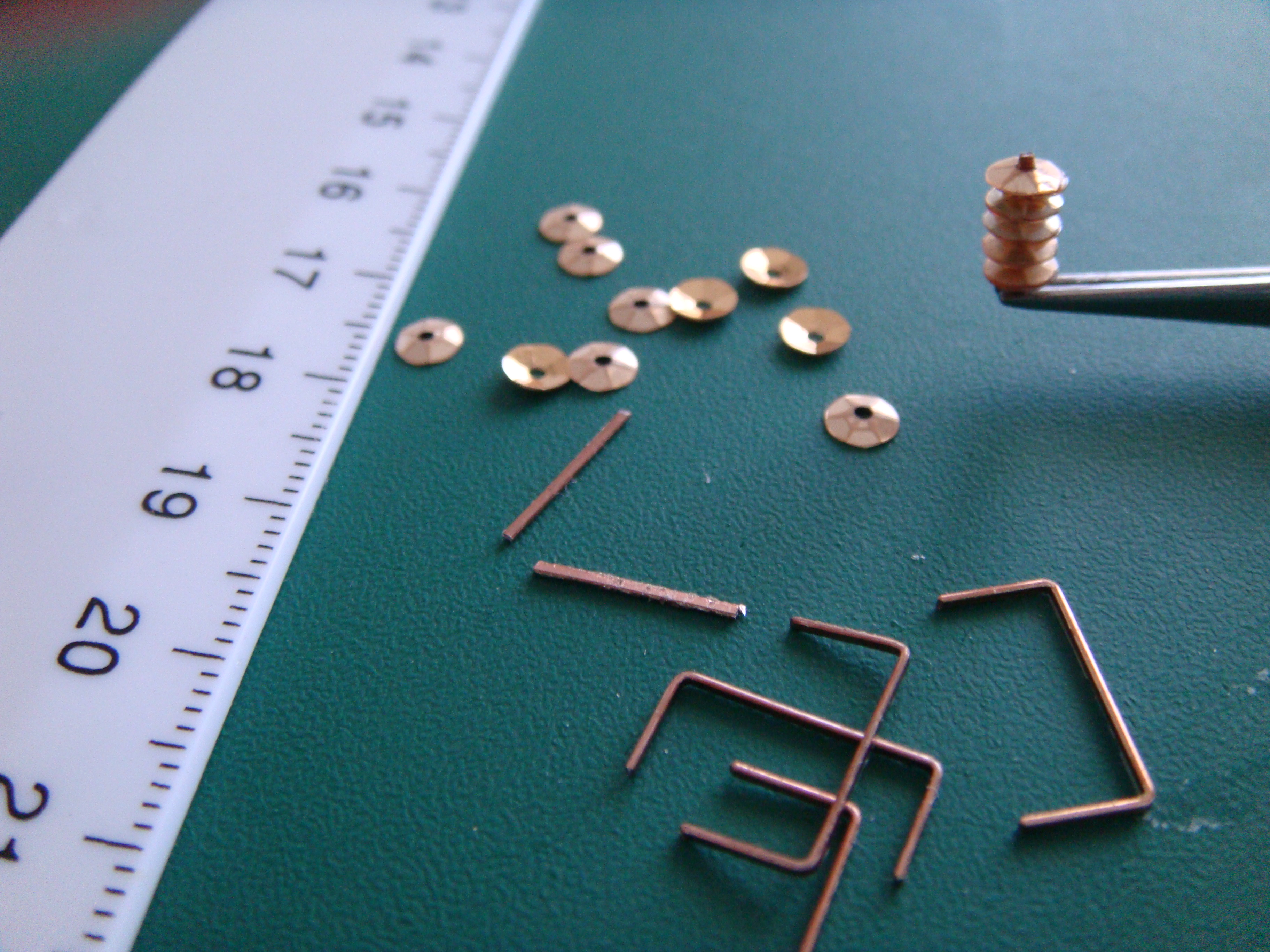

Una vez realizada la caseta, vamos a construir los complementos. Para los herrajes he utilizado cartón; para los aisladores, lentejuelas y grapas; para los aisladores de las palomillas en un primer intento los hice con aguaplast, pero finalmente los he hecho con palillos redondos y grapas; los cables son de cobre. Todo pegado con Super glue de Loctite.
Mensajes: 511
Registrado: 03 Jul 2014 20:00
Me apunto lo de las lentejuelas...¡brutal!
Espectacular el detalle del edificio con los aislantes y demás. Enhorabuena! ;)
Mensajes: 505
Ubicación: La Seu d'Urgell
Registrado: 28 Feb 2012 21:52
Lange, busca que sean pequeñitas, en mi caso las plateadas son demasiado grandes, aunque una vez terminados los módulos, se disimula bastante. El montaje es cuestión de paciencia, cortar la grapa e ir pegando lentejuela a lentejuela con gotita de loctite. En mi caso la aguantaba el trozo de grapa con los dedos para controlar que las lentejuelas no quedaran torcidas.

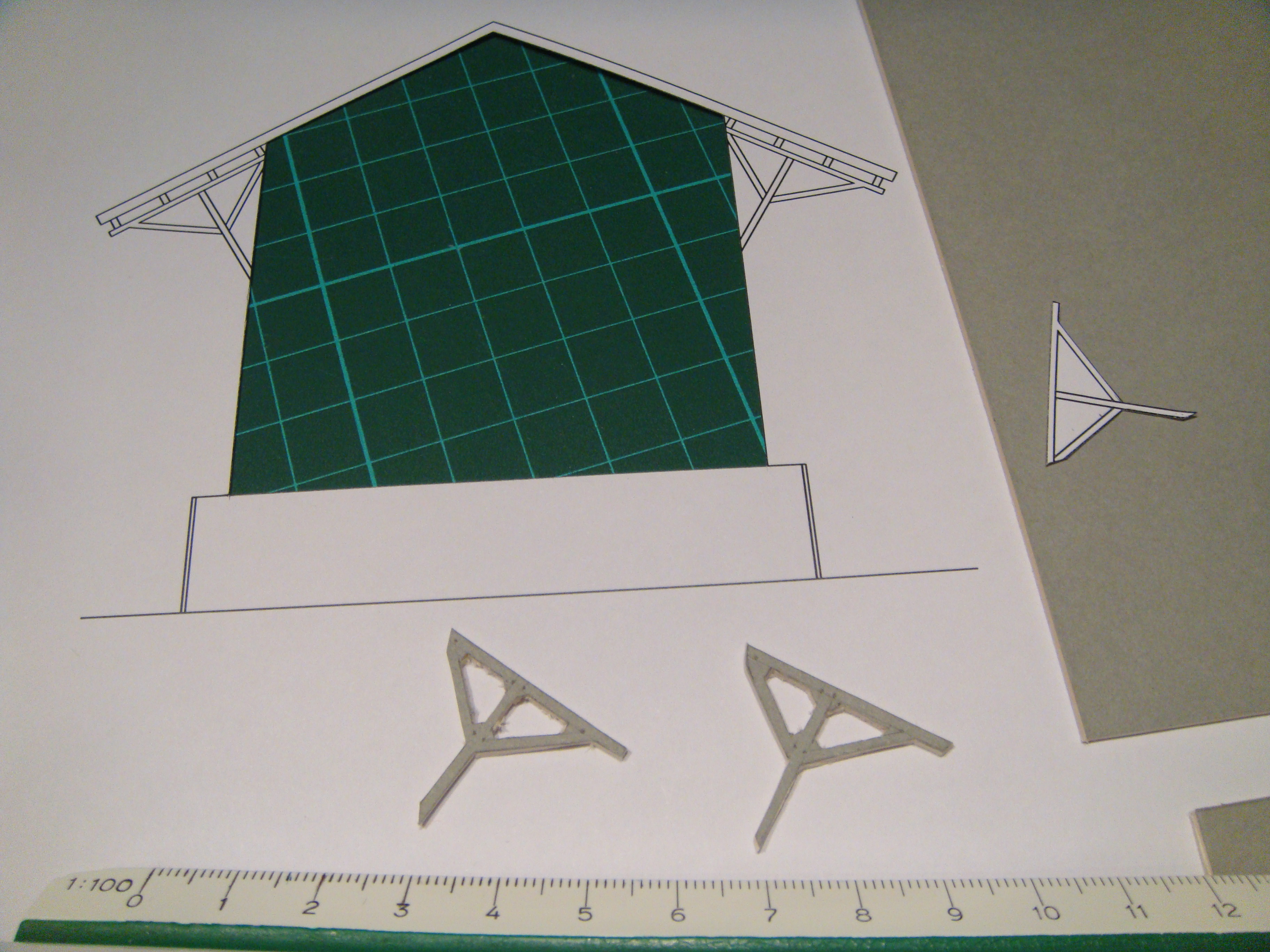

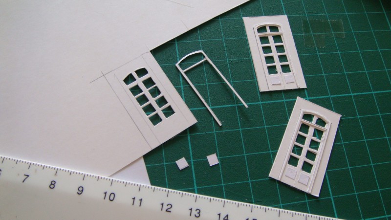

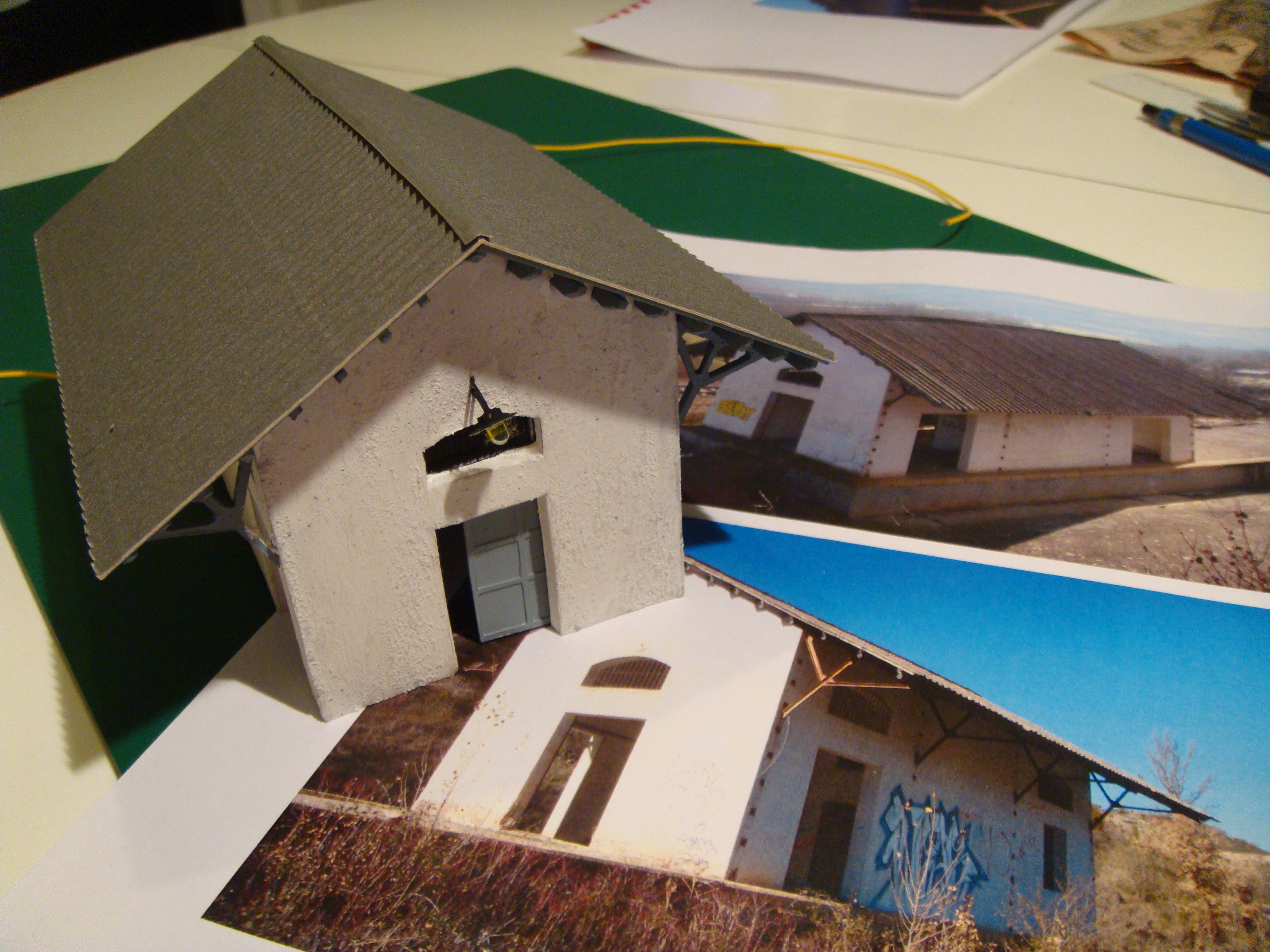

Almacén

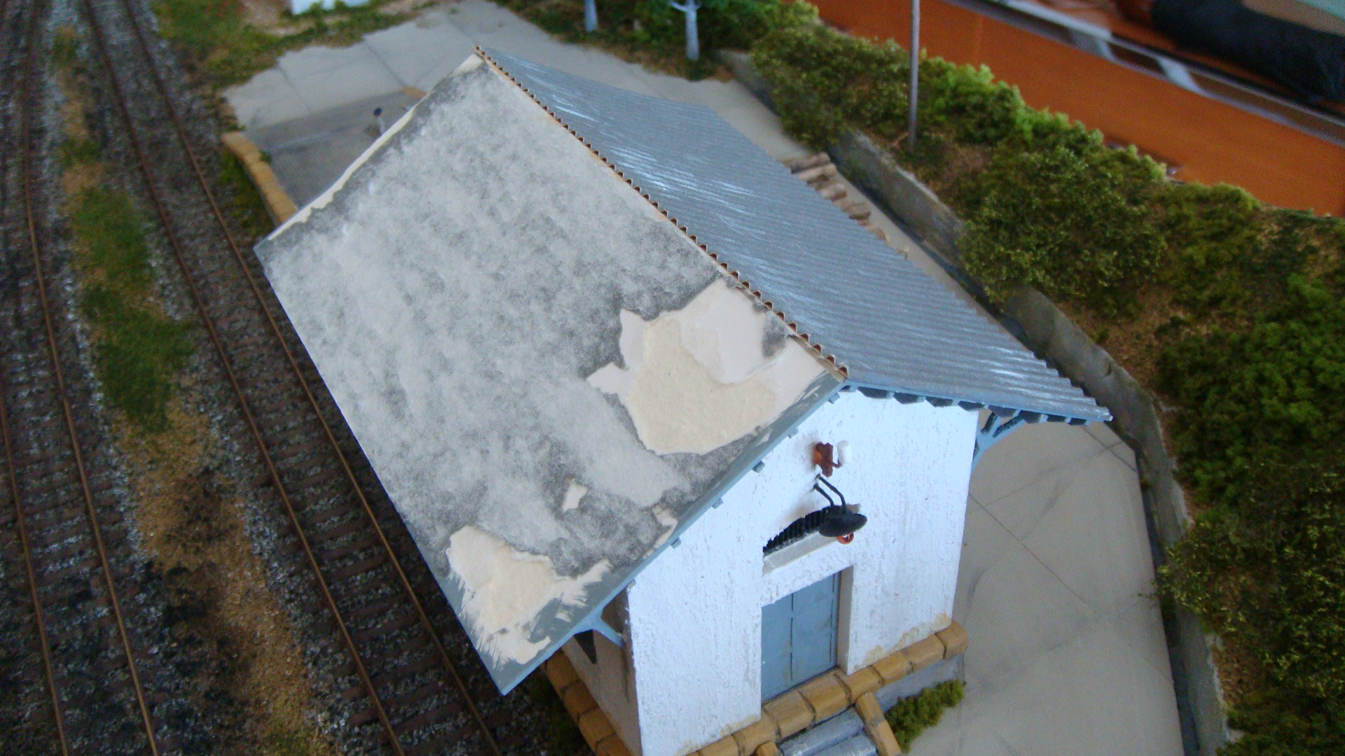

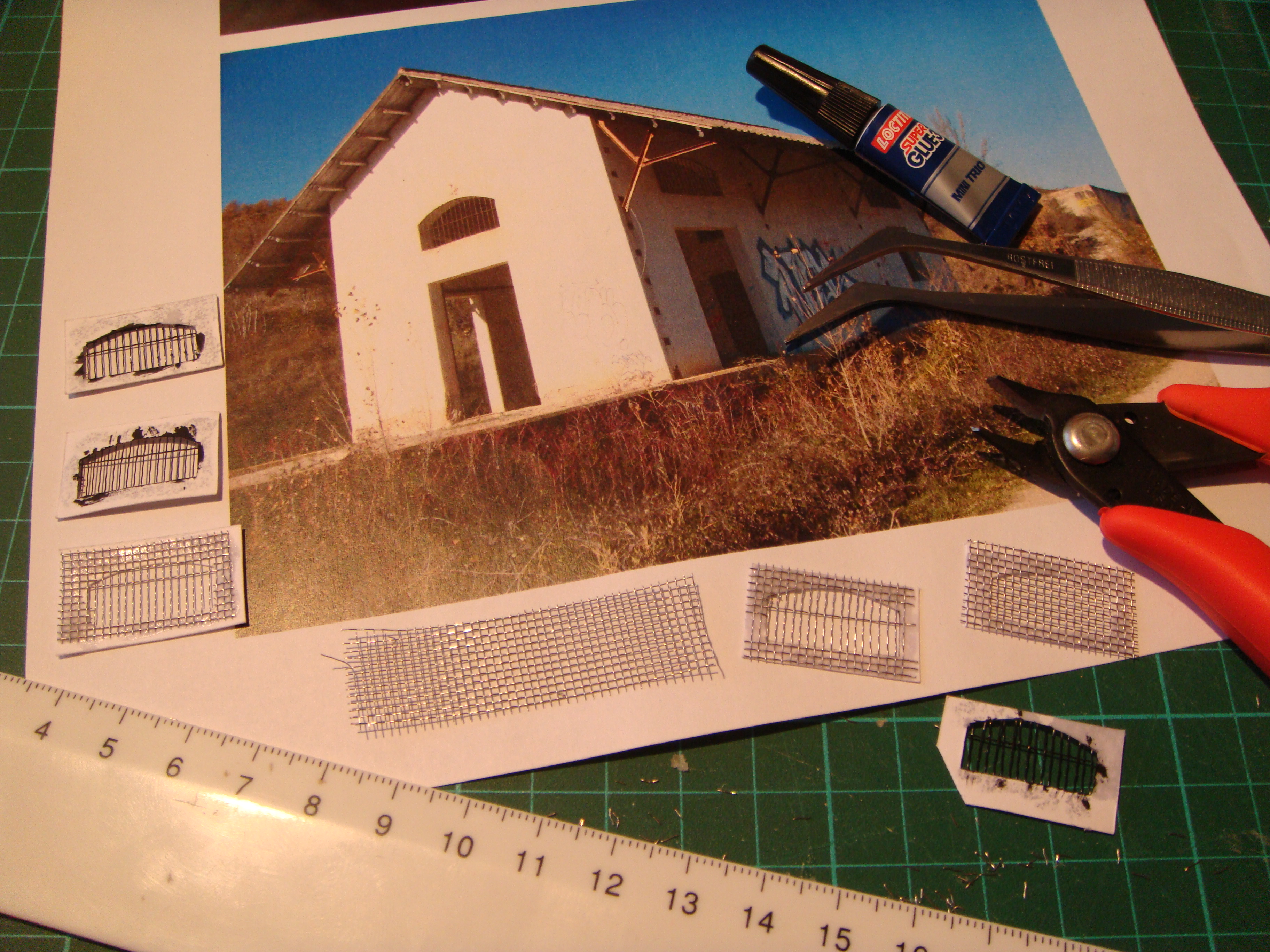

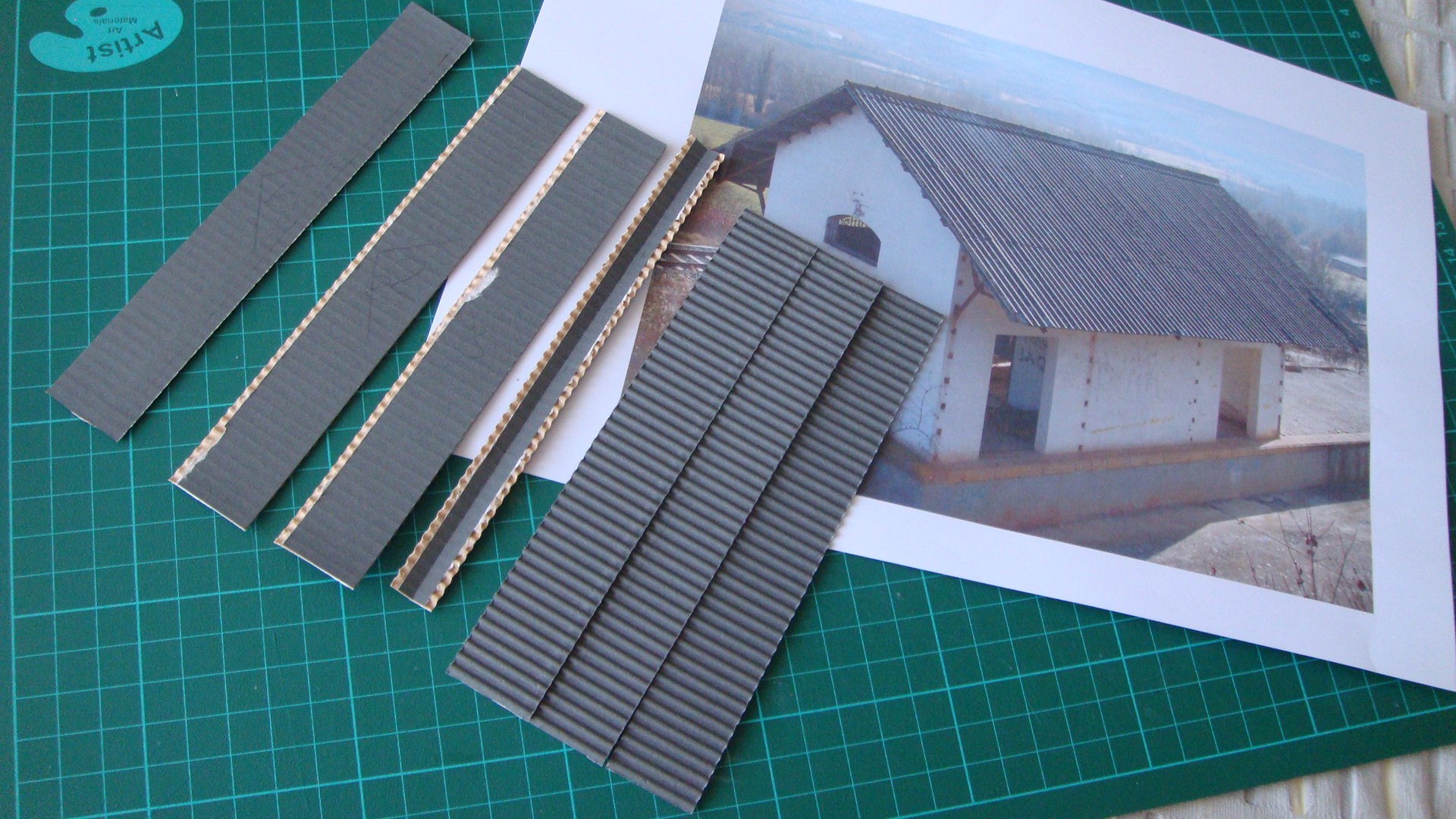

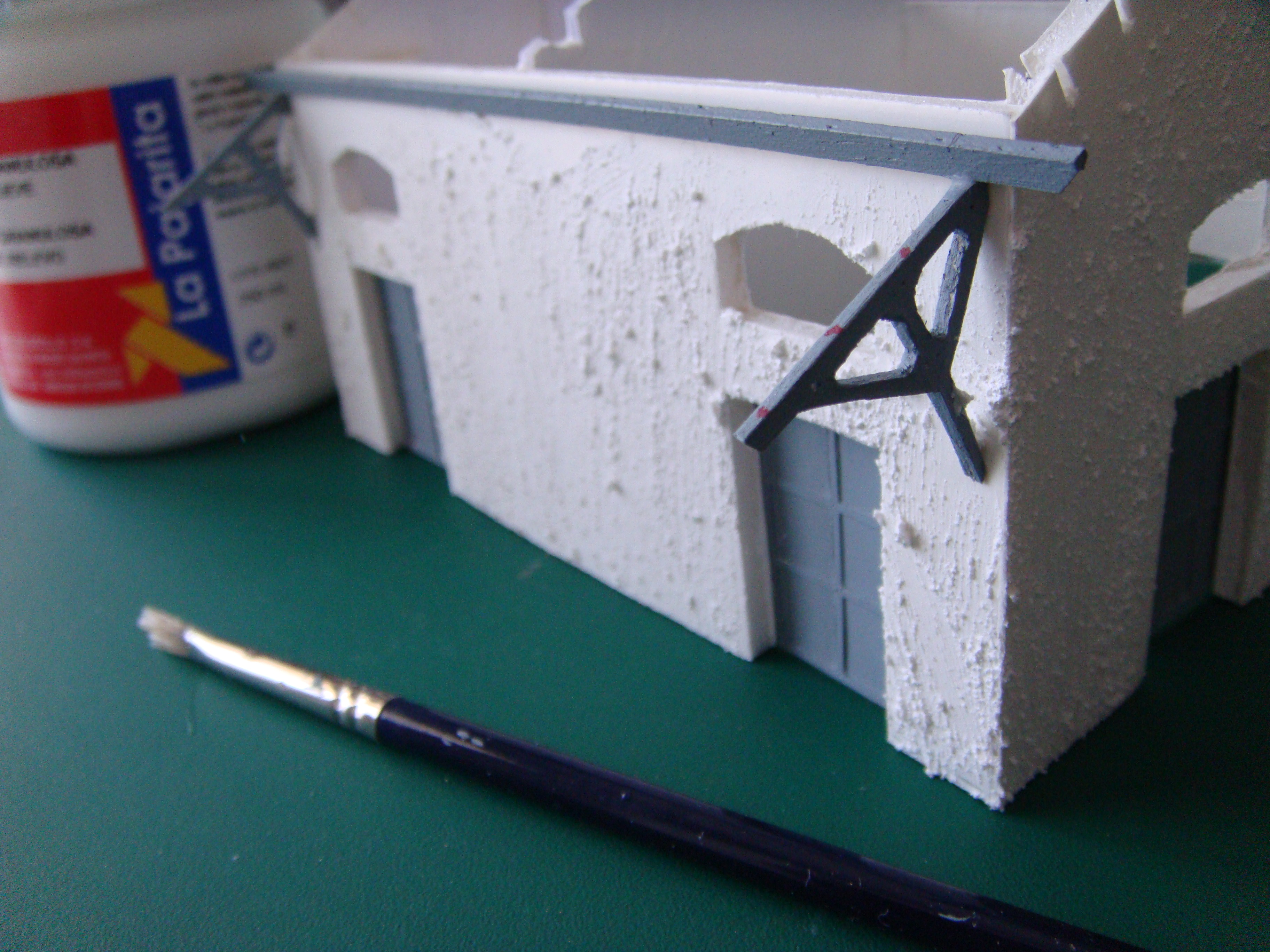

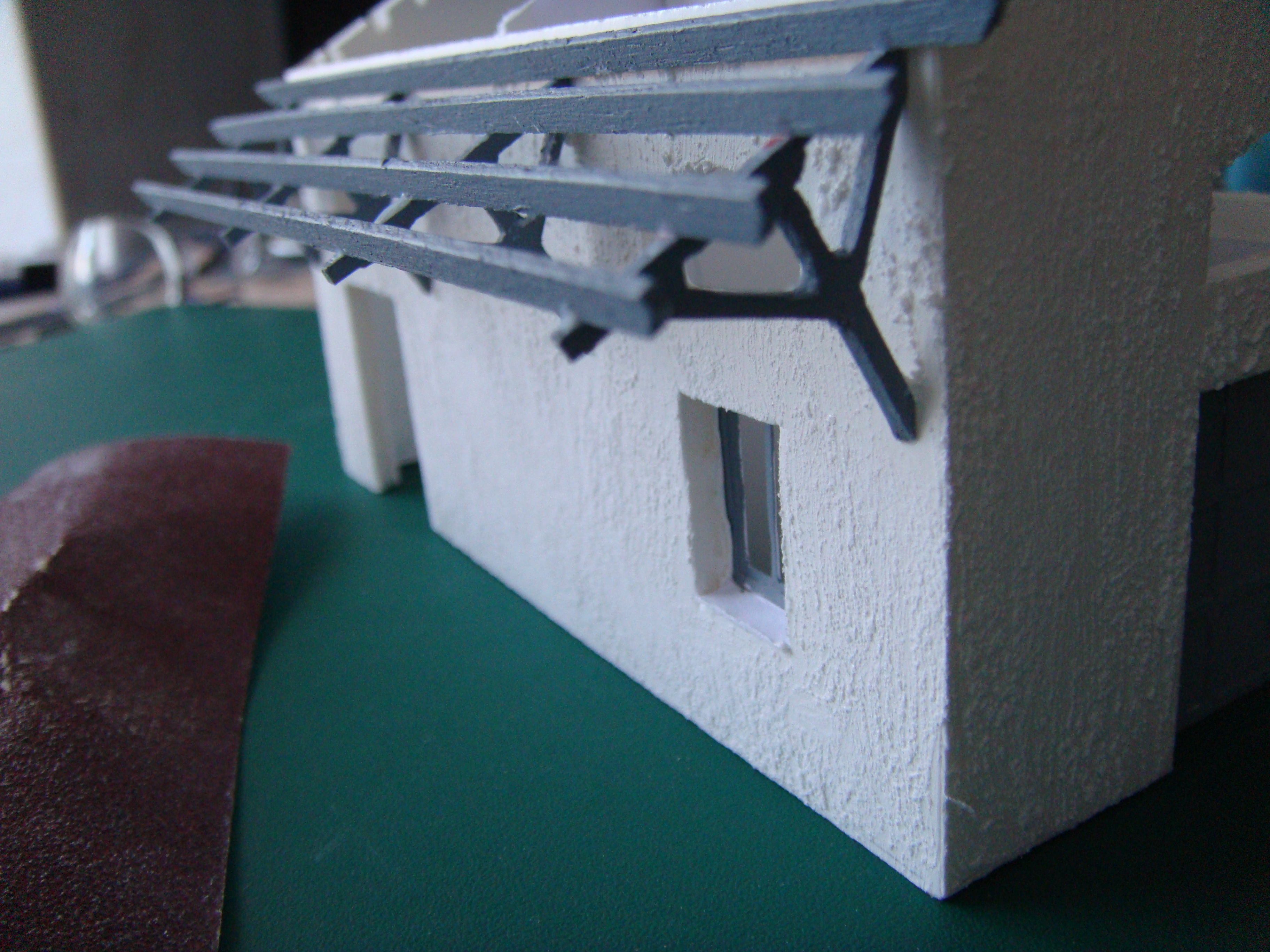

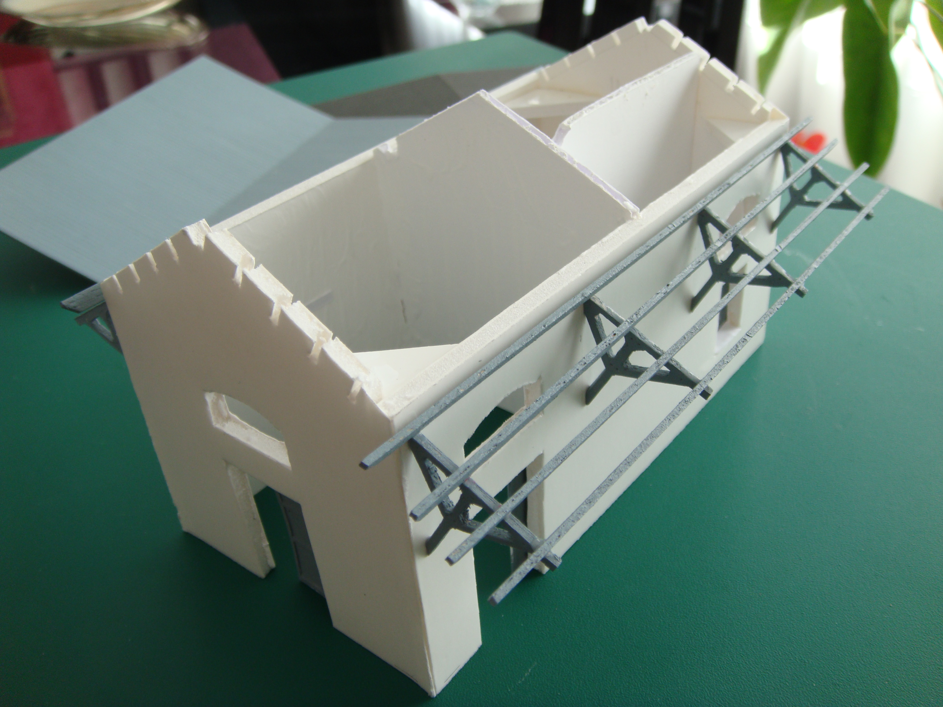

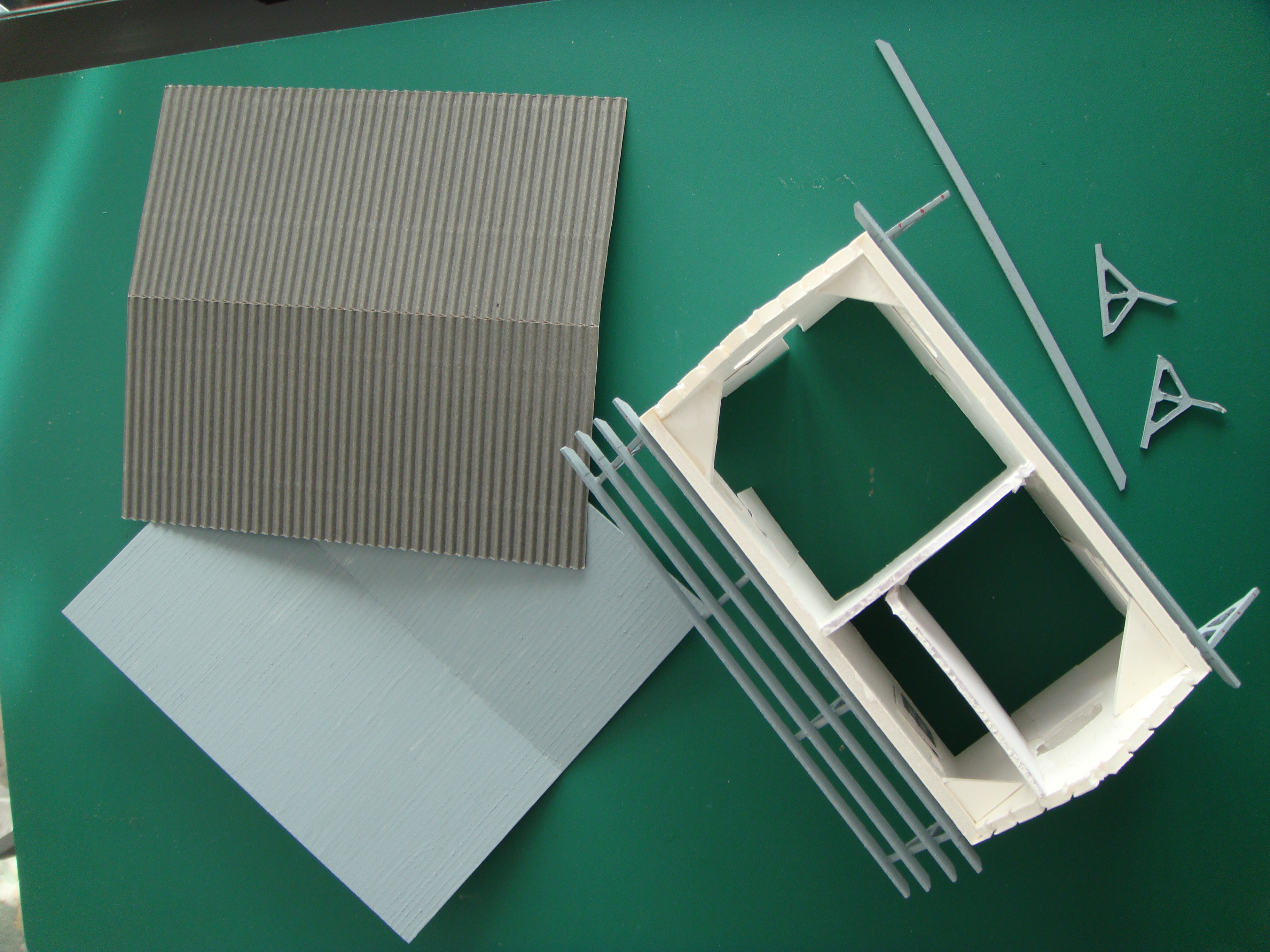

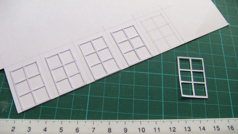

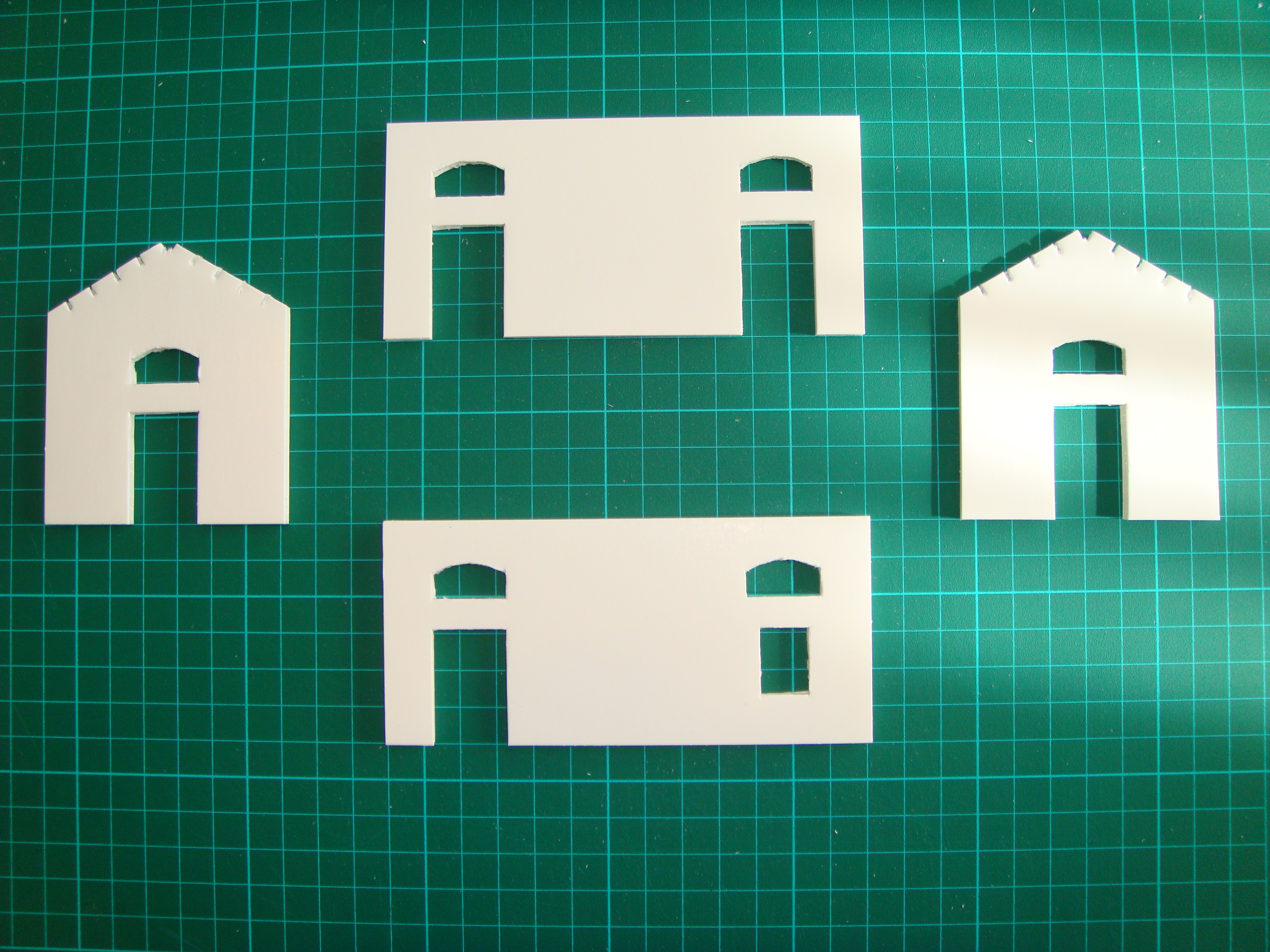

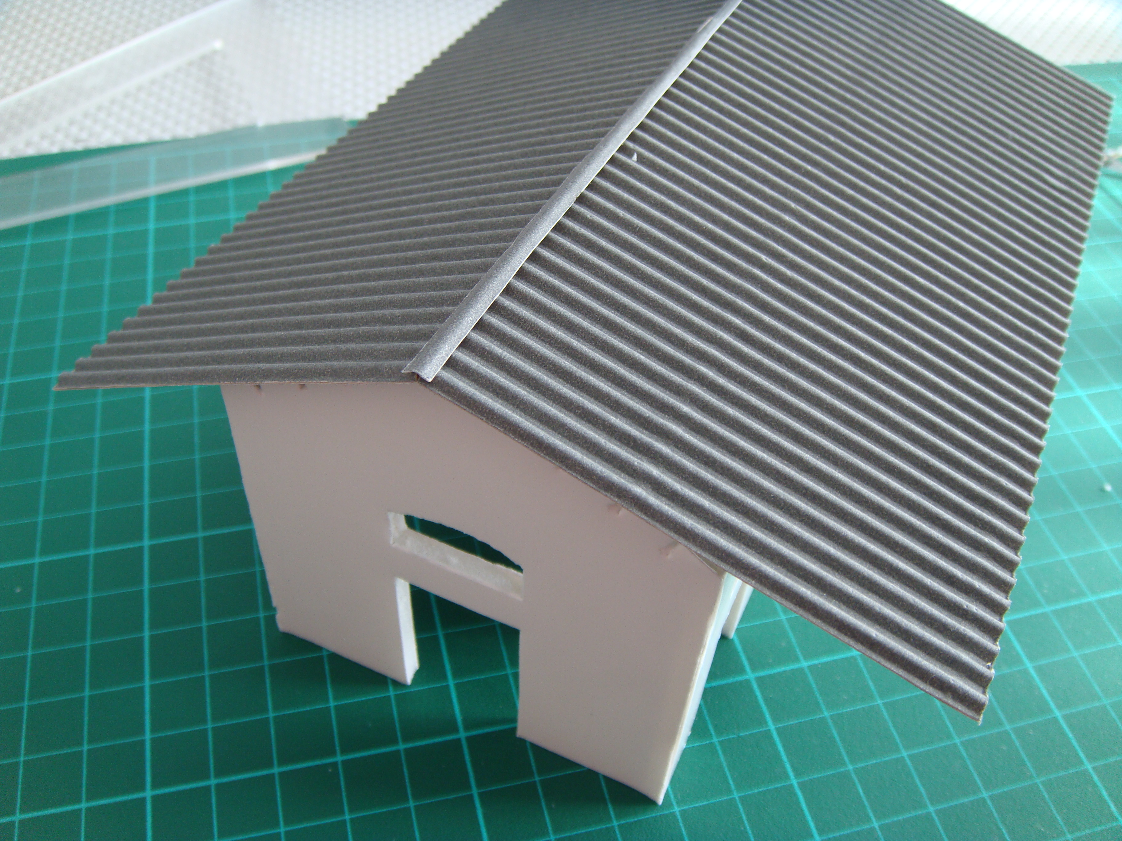

Paredes de cartón pluma, con cubierta inclinada a dos aguas hecha con base de cartulina ondulada pegada sobre cartulina rayada por la cara inferior para imitar el entablillado de madera. Cerchas de cartón. Bigas del tejado de listones de madera de sección rectangular 3 x 2 mm. La carpintería se ha hecho con cartulina y plástico transparente. Las rejas de las ventanas con malla metálica trabajada.
Puertas metálicas
Aplicación de pasta de arena en las façadas
Lijando fachadas
Y llegados aquí, alguien me dijo..... ¿te has fijado que en una vertiente de tejado entran varias planchas de fibrocemento?... y claro como uno quiere hacerlo lo mejor posible, había que modificar!
Última edición por Marti el 26 Ene 2015 18:29, editado 1 vez en total

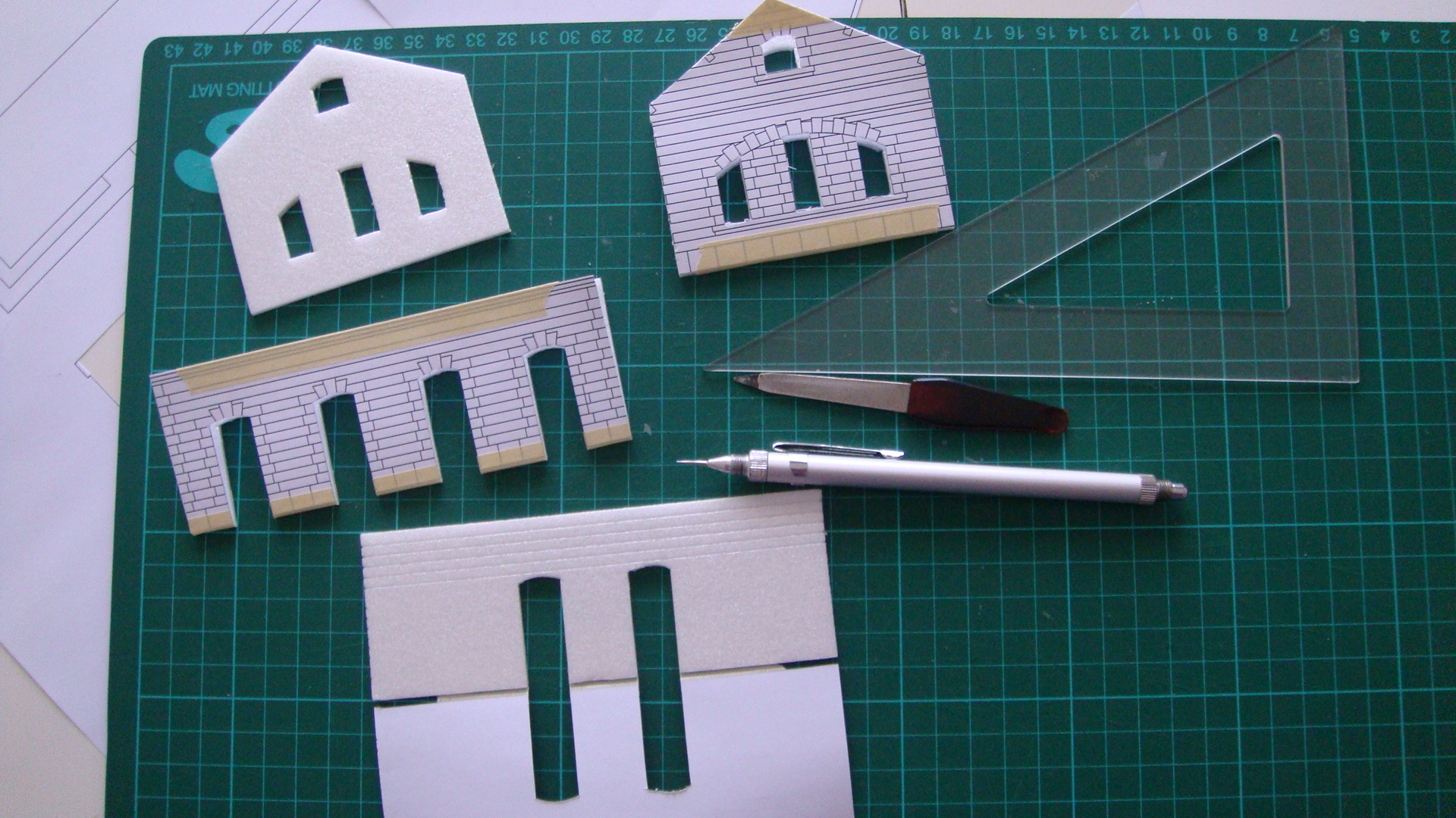

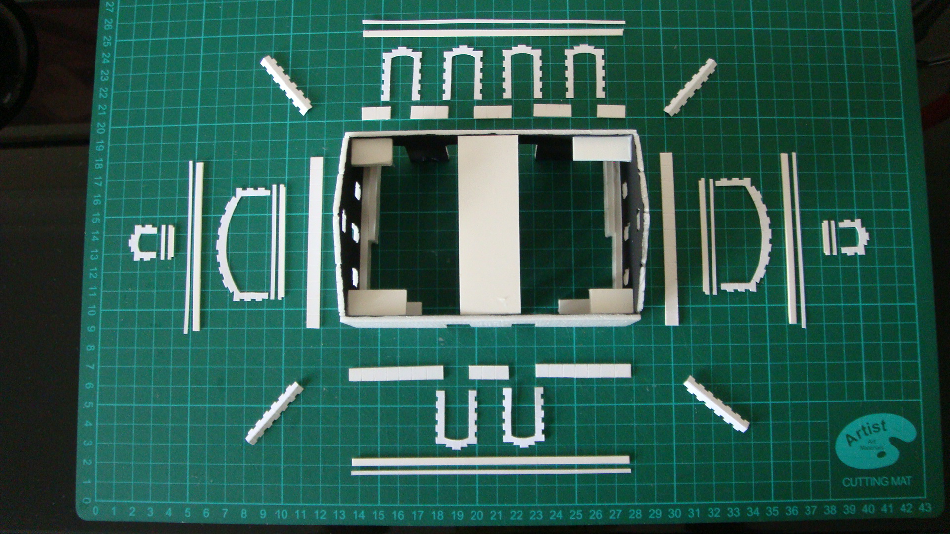

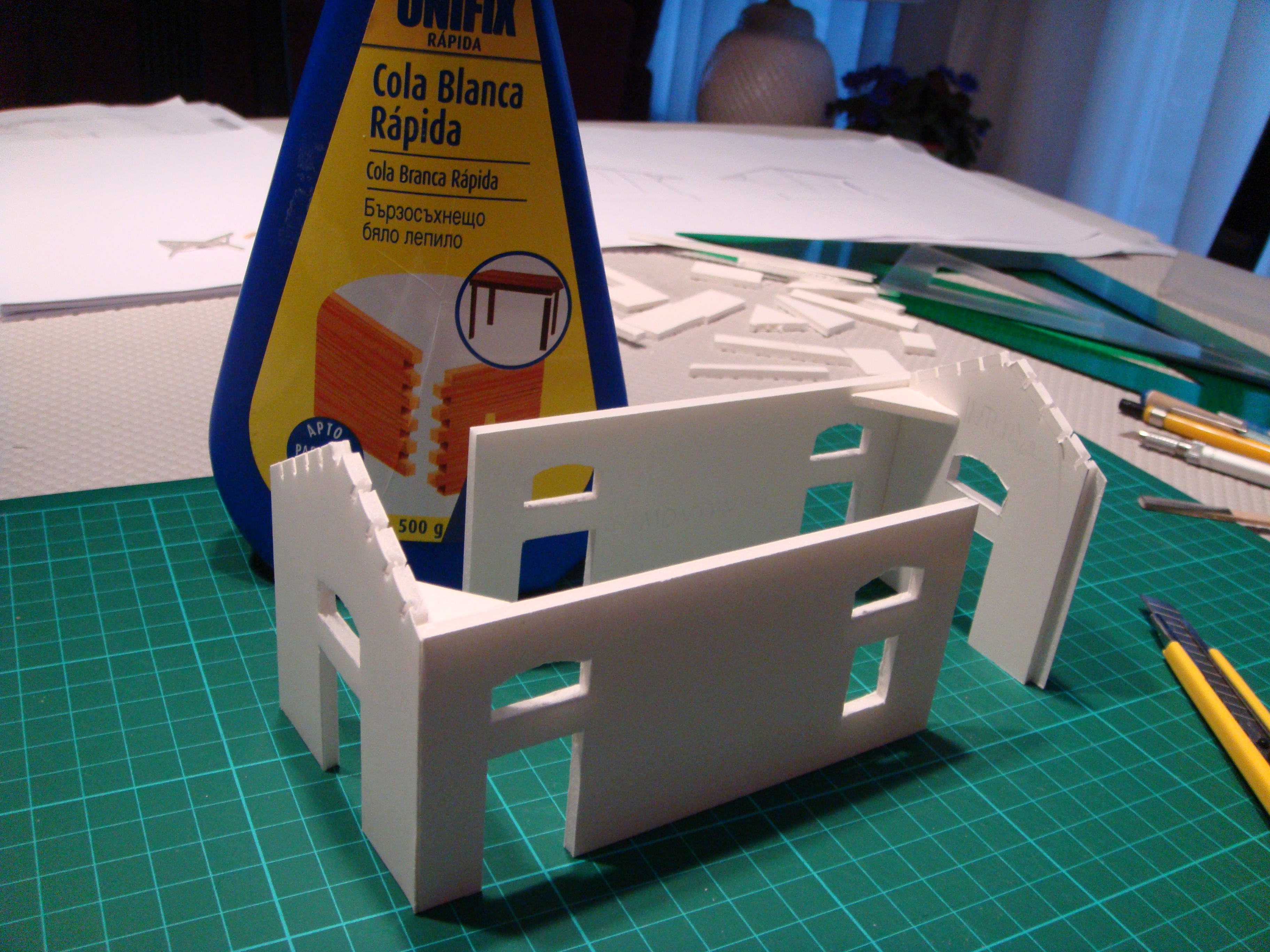

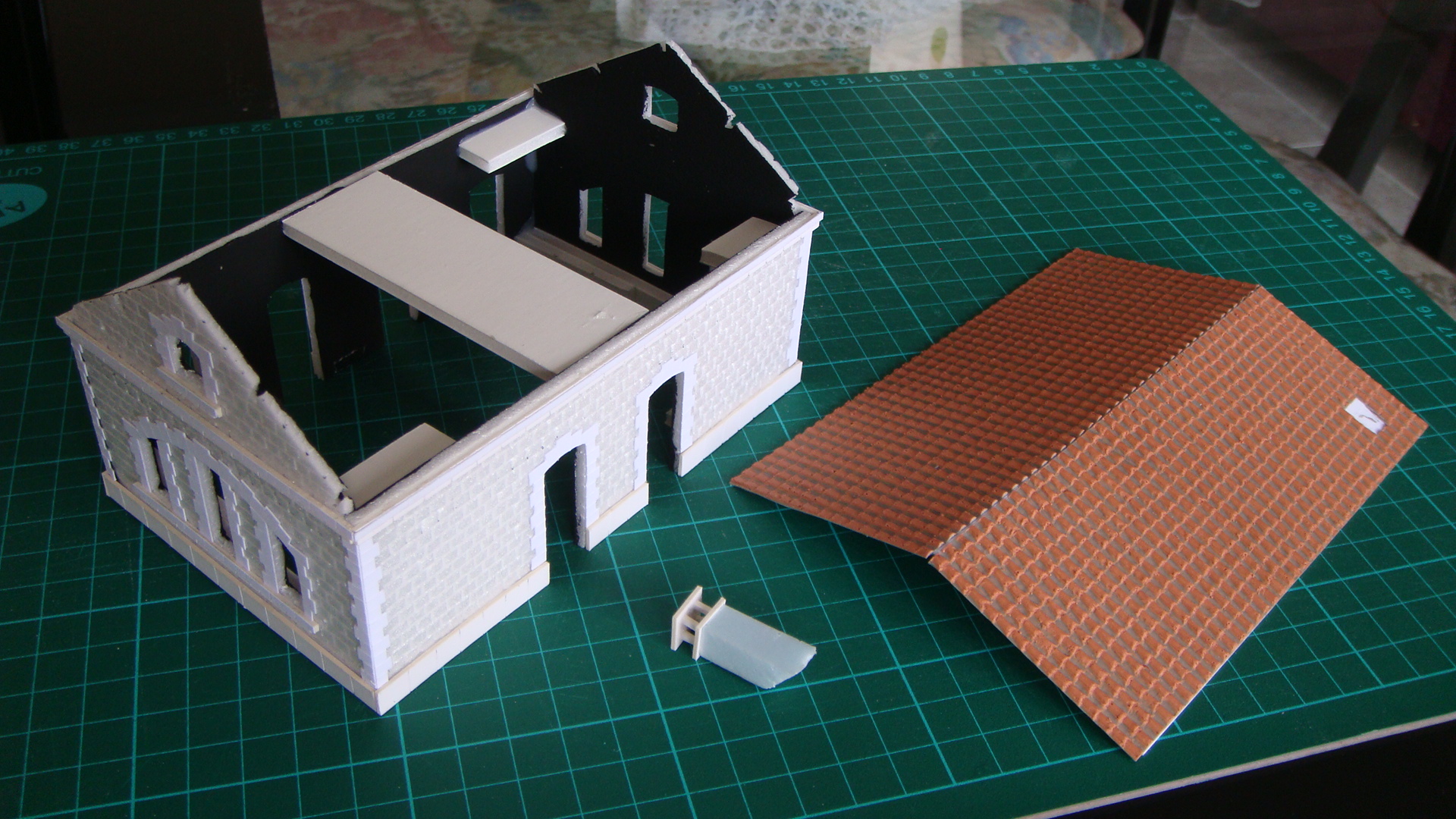

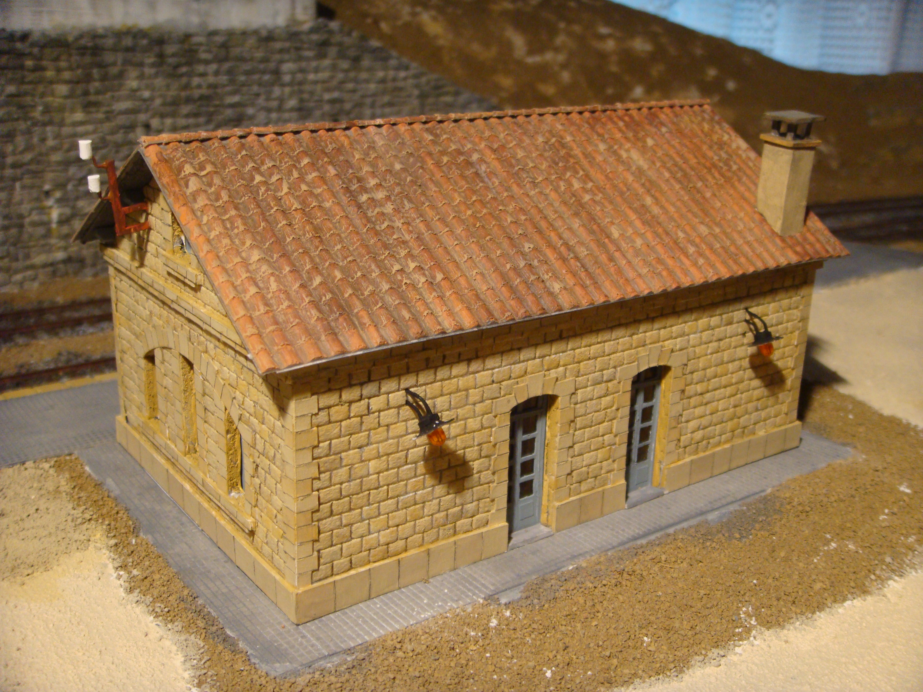

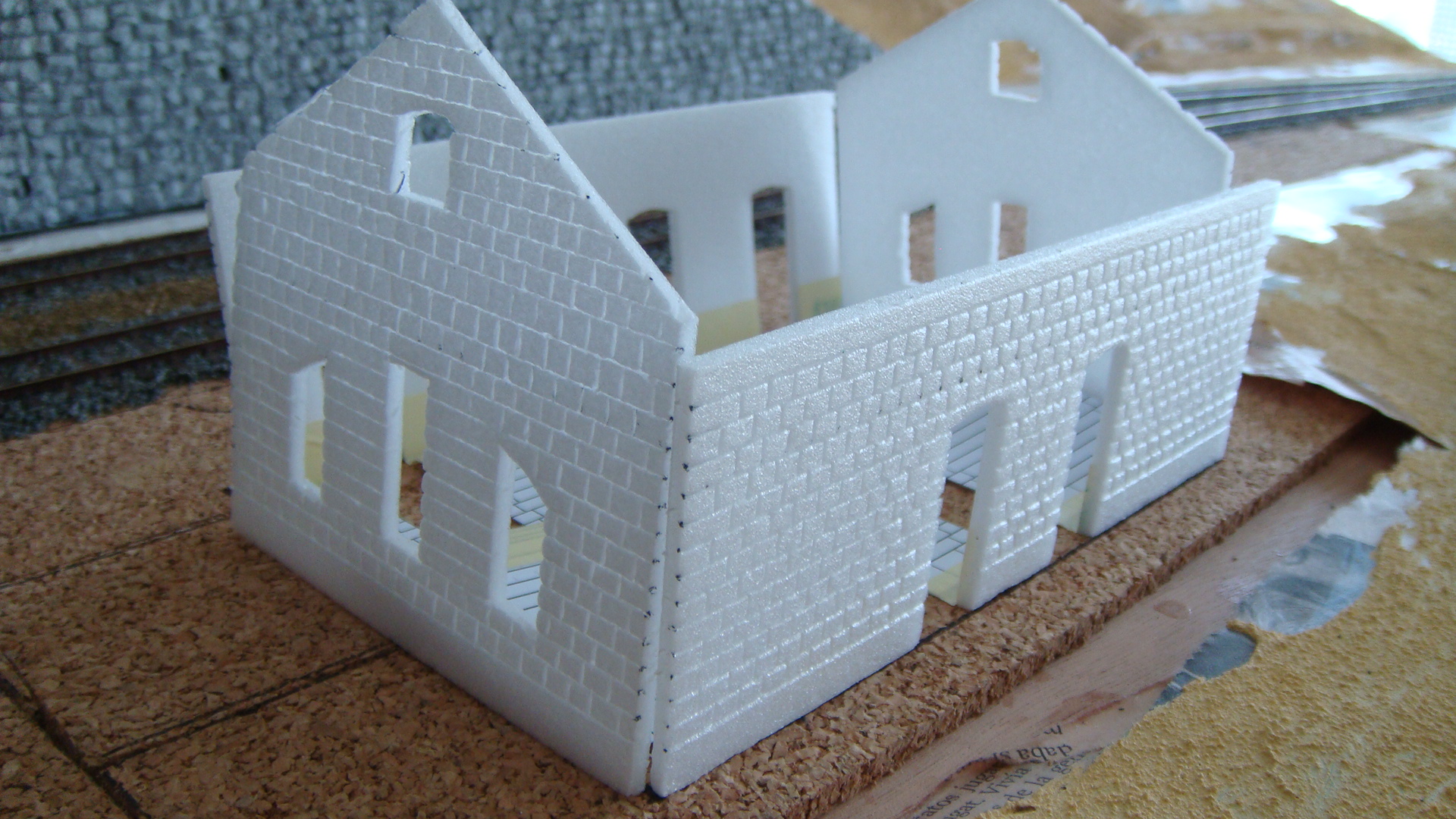

Edificio de viajeros

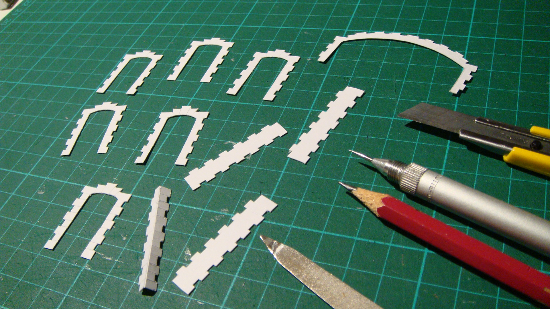

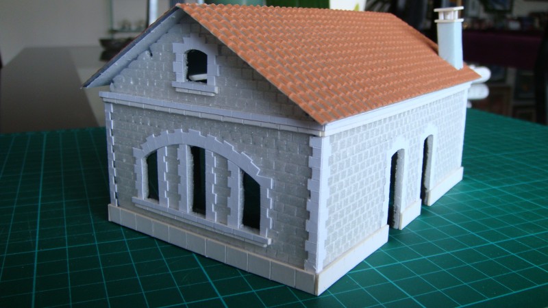

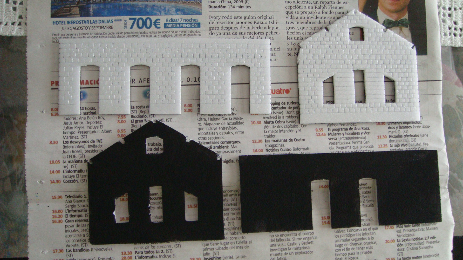

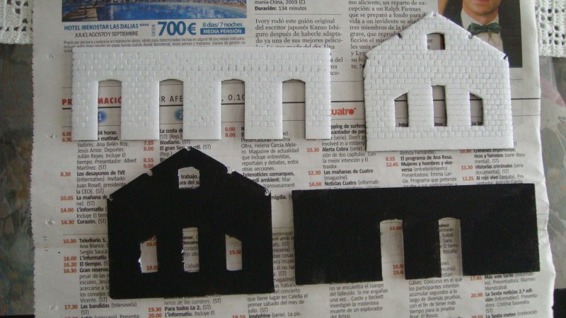

Paredes hechas con Depron de 3mm, en el que se han grabado los sillares con lápiz, puntero y lima. Enmarcado de ventanas y puertas, molduras y esquinas hechas con cartulina. Cubierta inclinada a dos aguas hecha a base de cartulina recubierta con Redutex, las vigas están hechas con listones de madera de 3 x 2mm. La carpintería se ha hecho con cartulina y plástico transparente.

Muy buen trabajo. El dibujo del almacen, ¿ está hecho con un programa informático?

Cartero, los dibujos de las fachadas los hice con Autocad, me pareció que era una buena oportunidad para inicarme... no he vuelto a probarlo. He de decirte que estoy preparando una maquetita H0e en la que me he hecho los dibujos de los edificios a mano alzada, les he puesto medidas, y luego los voy dibujando sobre el cartón pluma, y también funciona.

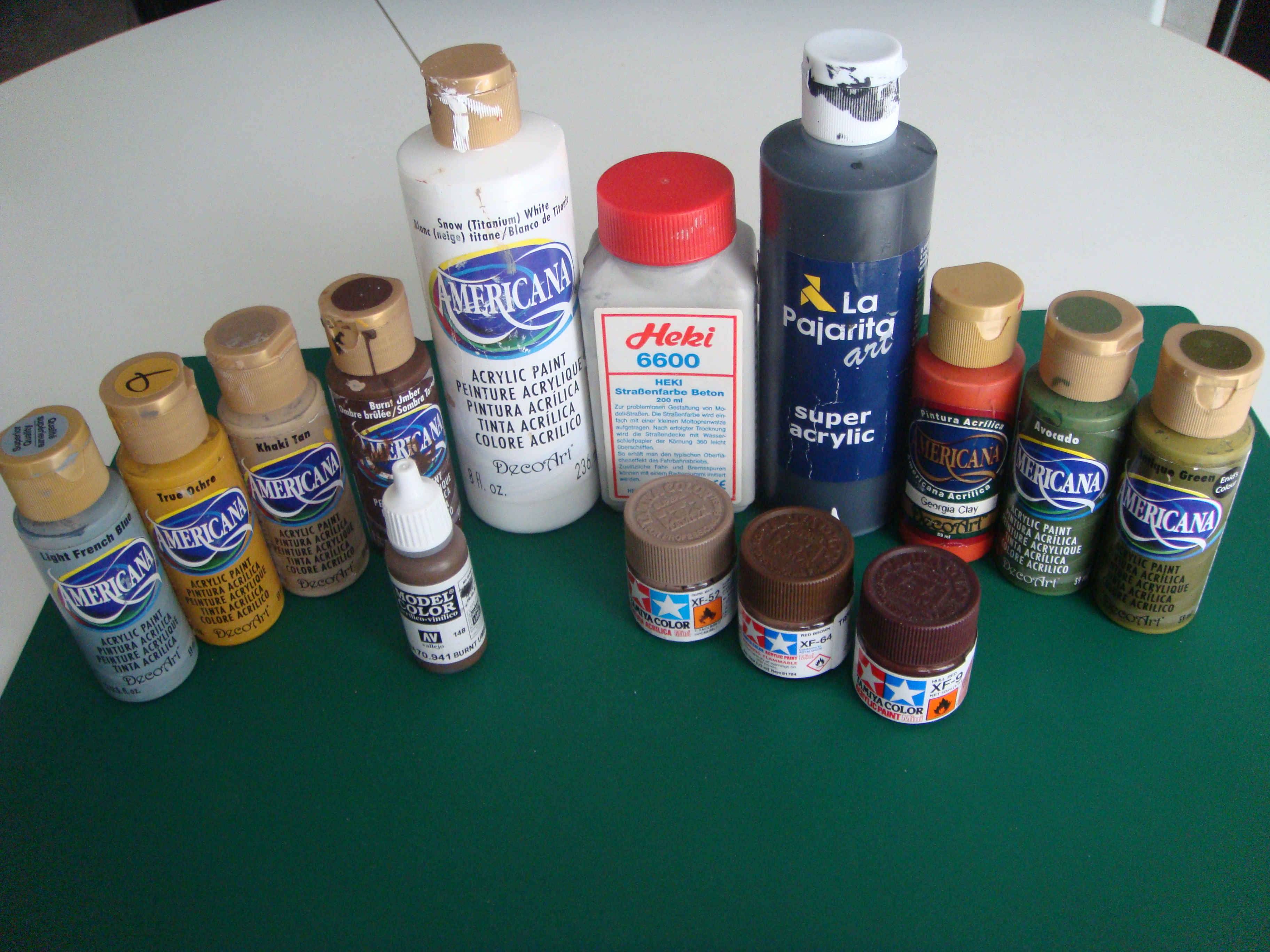

Betulo237.... .la pintura...... a parte de la electricidad es lo que llevo peor. Si tienes un poco de paciencia voy a poner imágenes de lo que he pintado y las pinturas con que lo he hecho. Pero como avance te diré que todo está hecho con pinturas acrílicas, en la mayoría de edificios, aplico color blanco como base, aguadas con color negro y ocre (para ensuciar) y a veces pincel seco blanco para rebajar algún punto que quedó demasiado subido de tono. El de pasajeros lo pinté con ocre de base, y luego fuí resaltando piedras con ocre menos diluido y otro tono más oscuro, no creo que le pasada aguadas en negro porque me daba miedo empeorarlo.
Los tejados de teja son planchas de redutex que ya están algo envejecidas. Luego le aplique algo más de color a pinzel seco, no te sabría decir. Aquí si que pase aleatoriamente aguada en negro y marrón.
Sinceramente si me hicierais explicar como pinté algo en concreto, no lo sabría explicar, me miro el original, hago pruebas y cuando me parece que tengo el color, me lanzo.... como ya he dicho a sentimiento.
Adjunto los colores con los que lo he pintado todo.

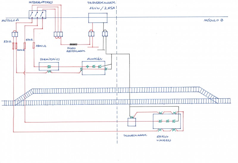

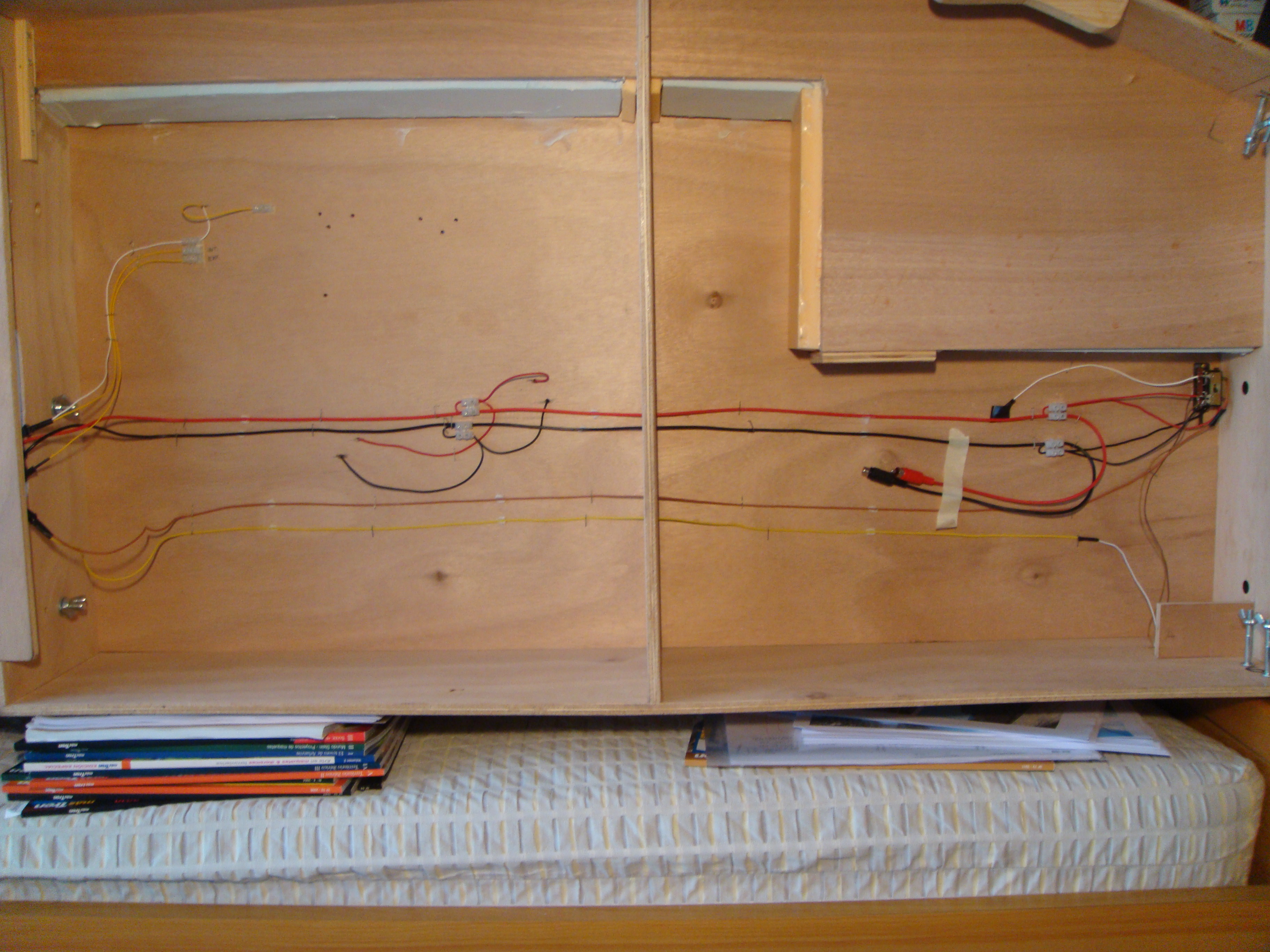

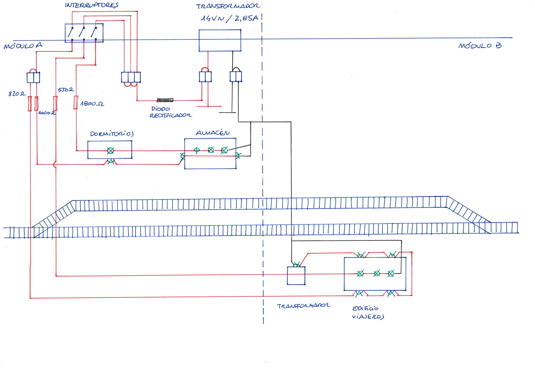

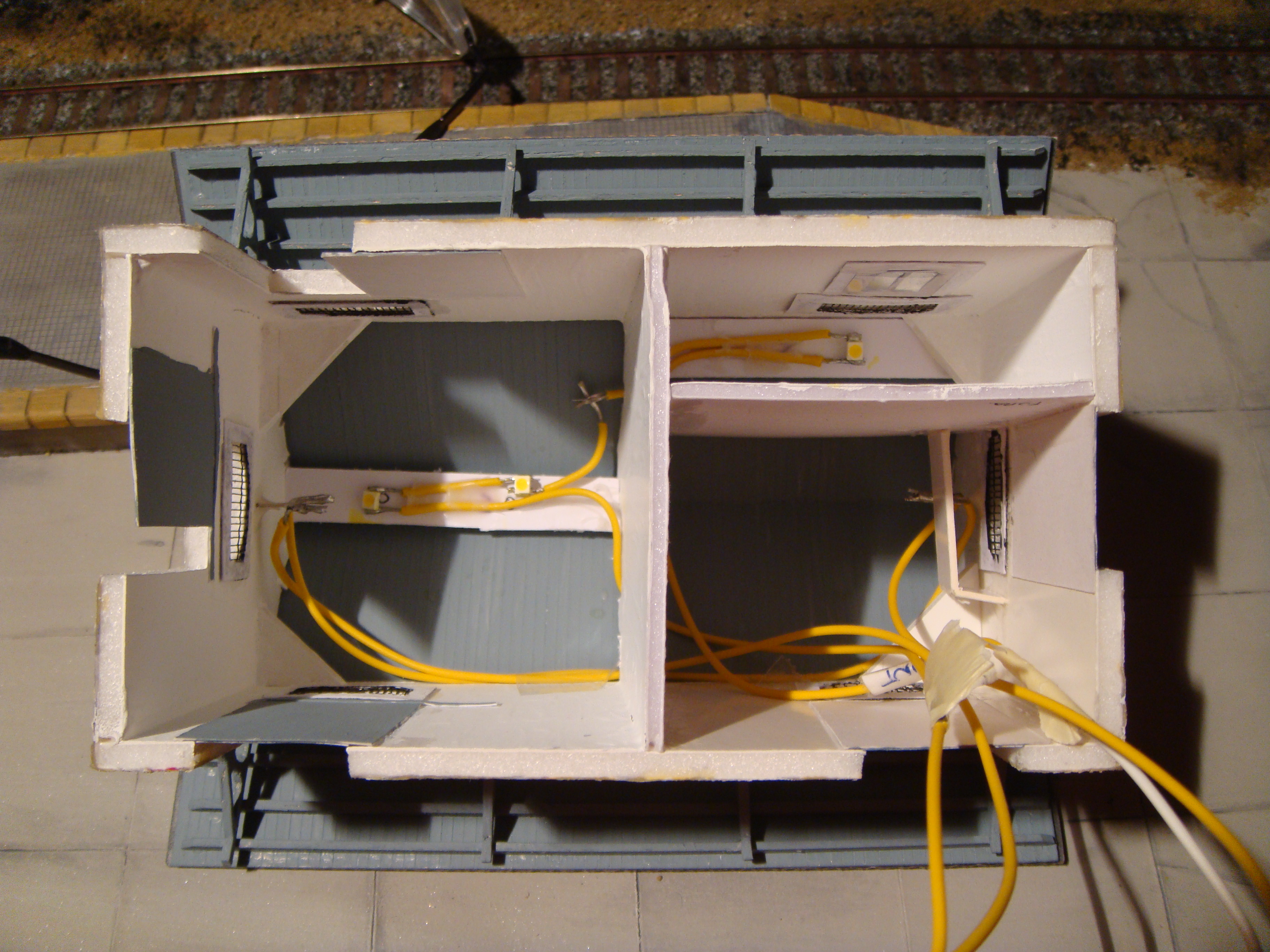

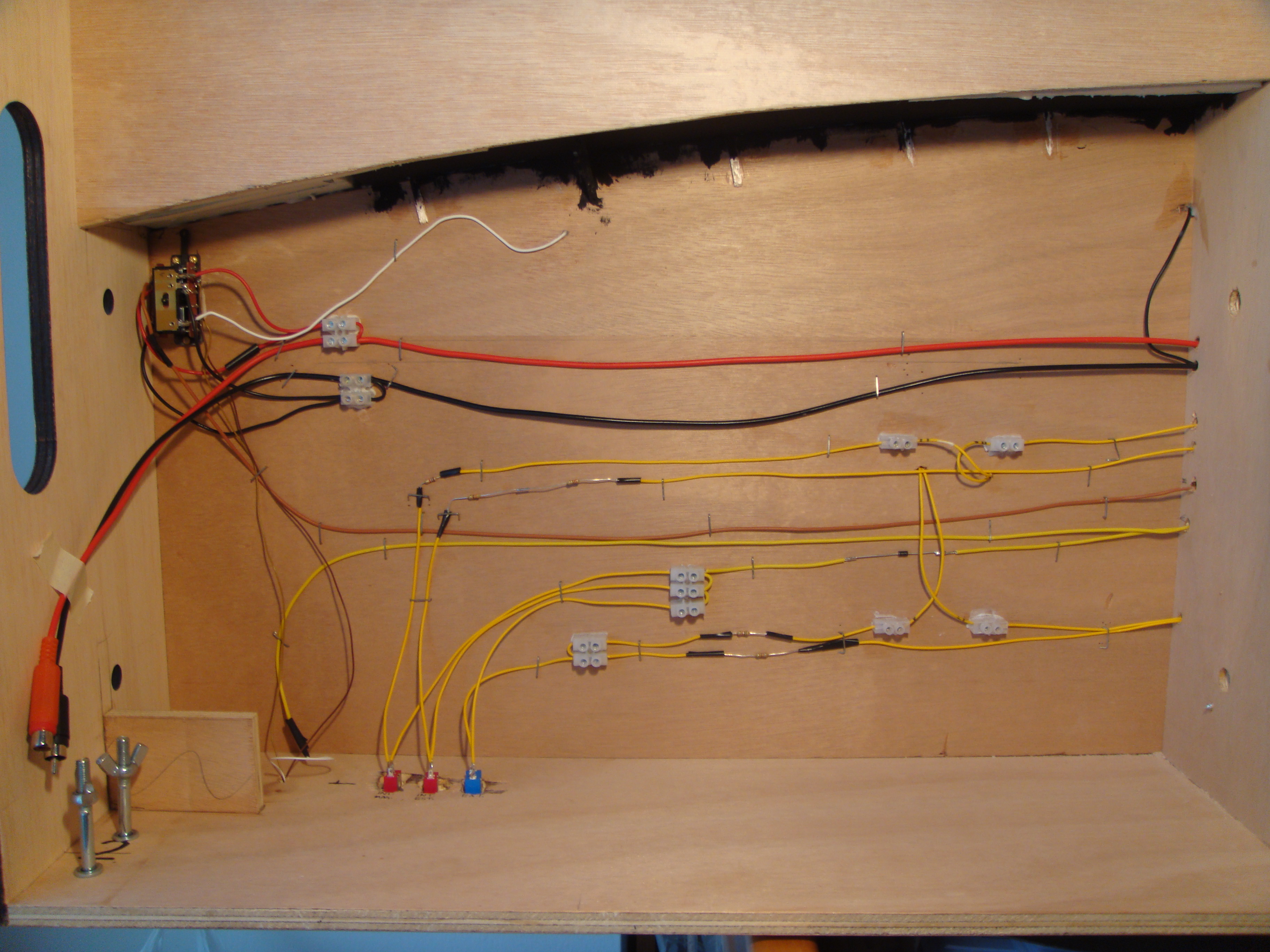

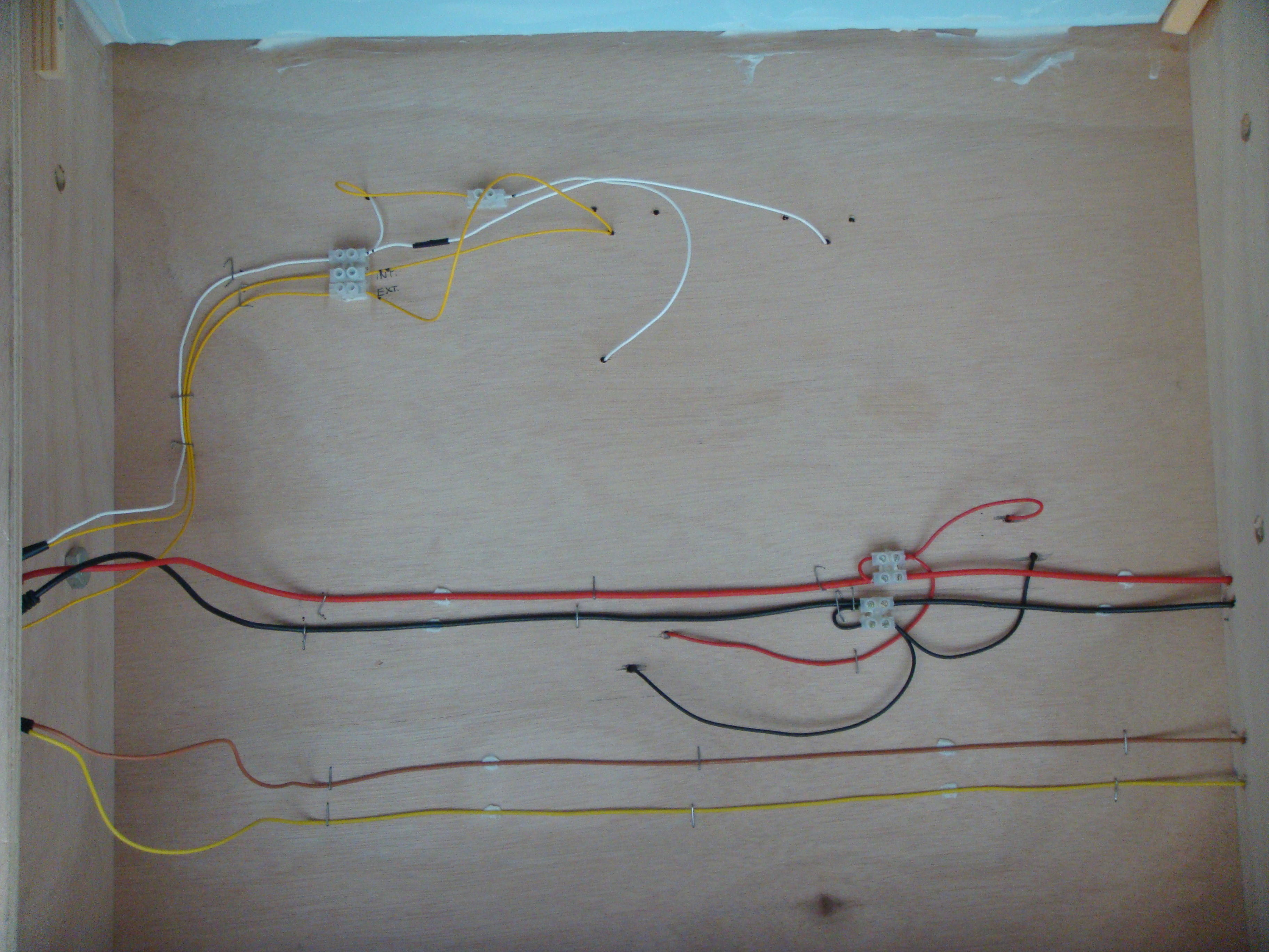

INSTALACIÓN ELÉCTRICA 2a FASE

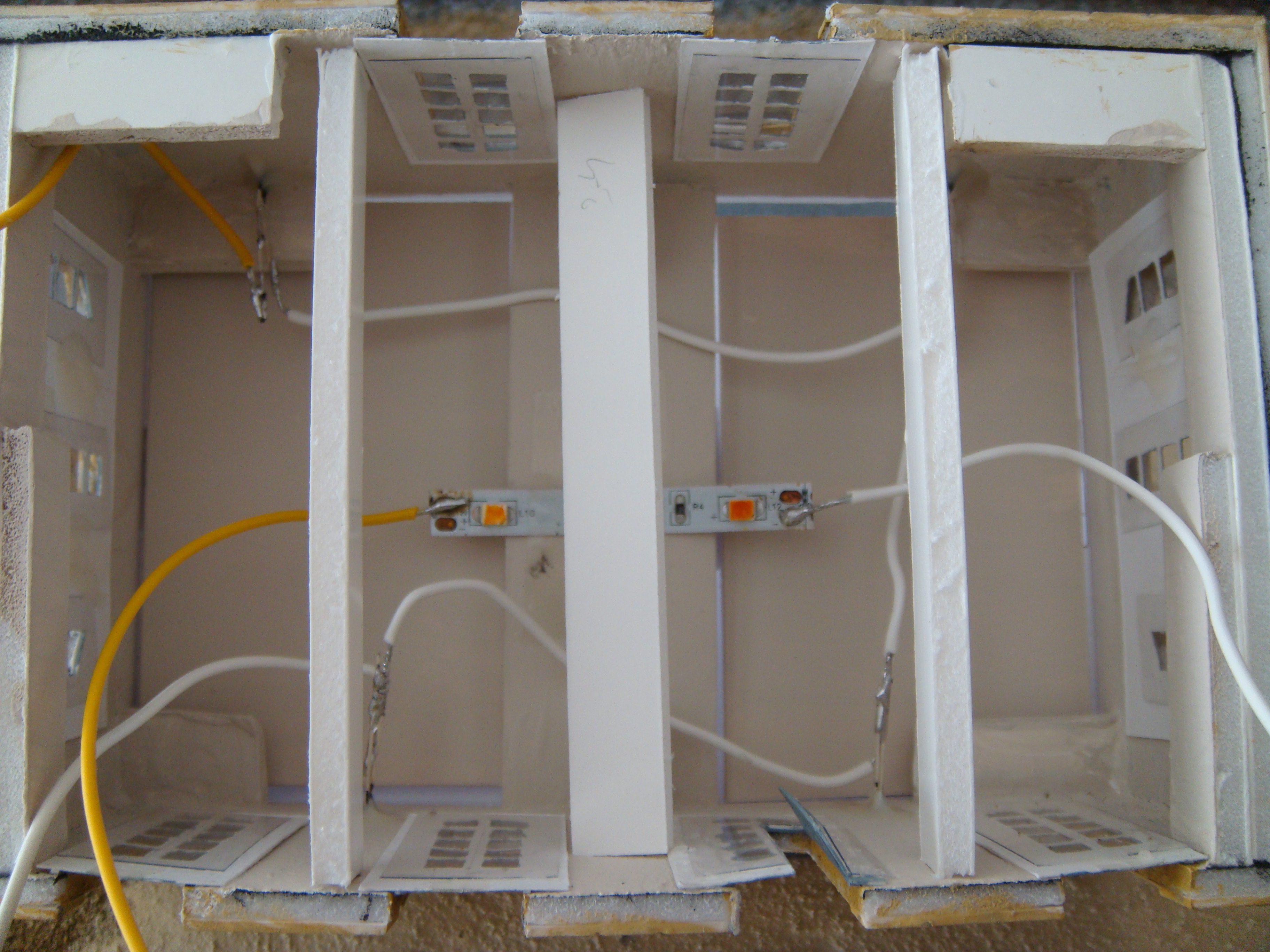

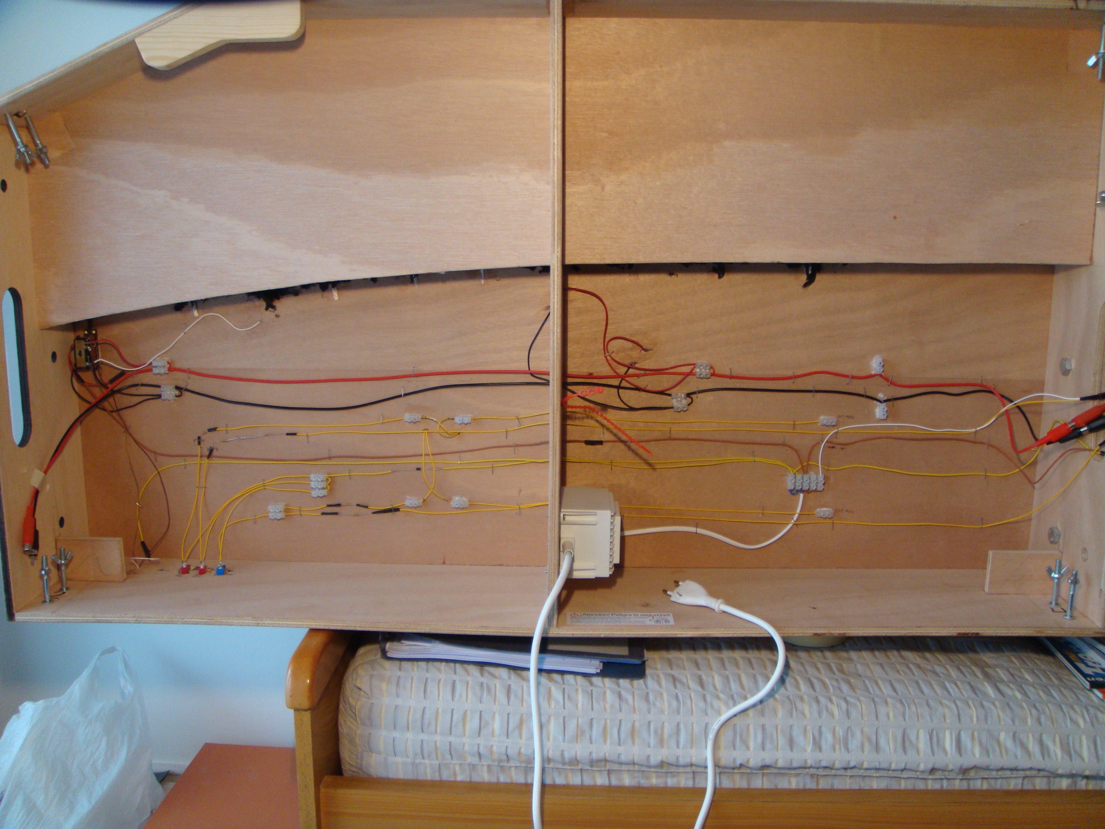

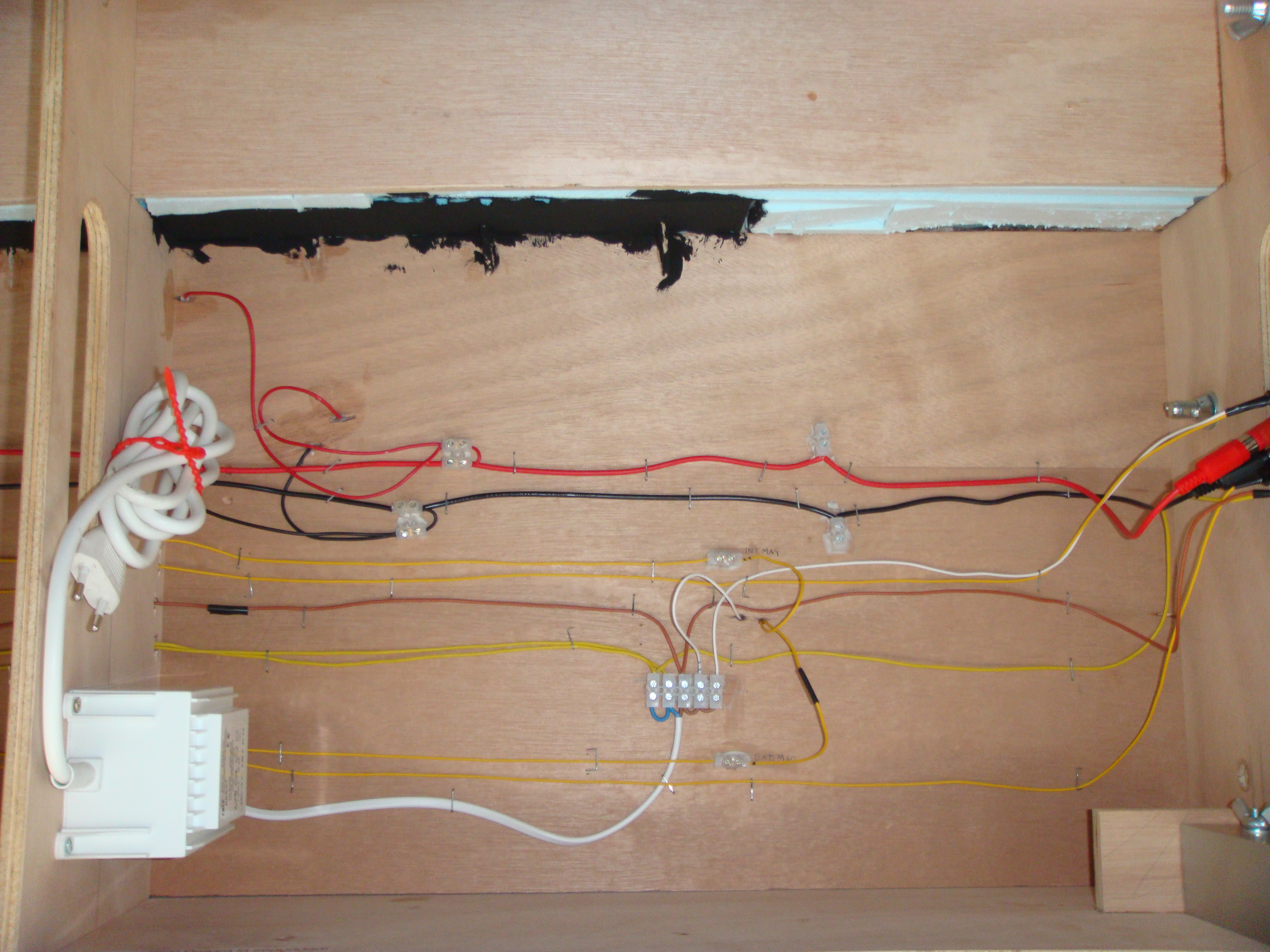

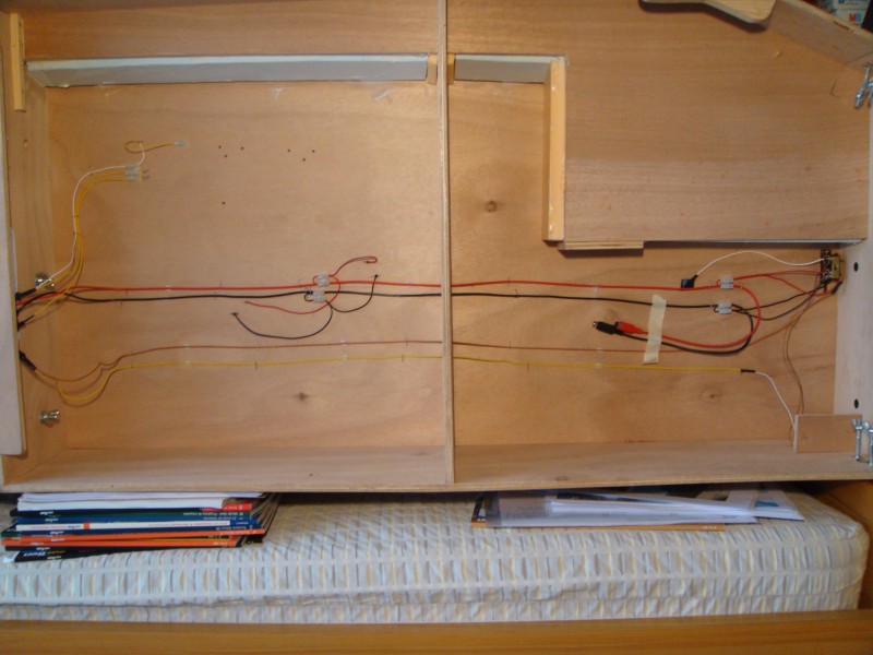

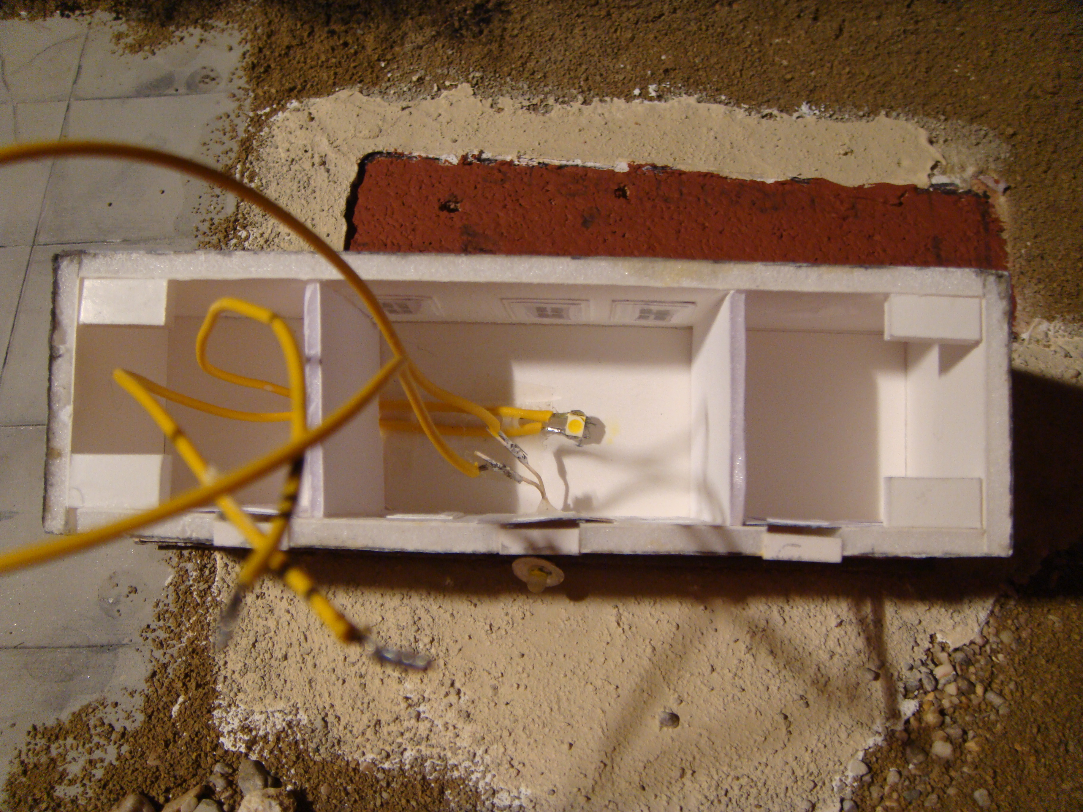

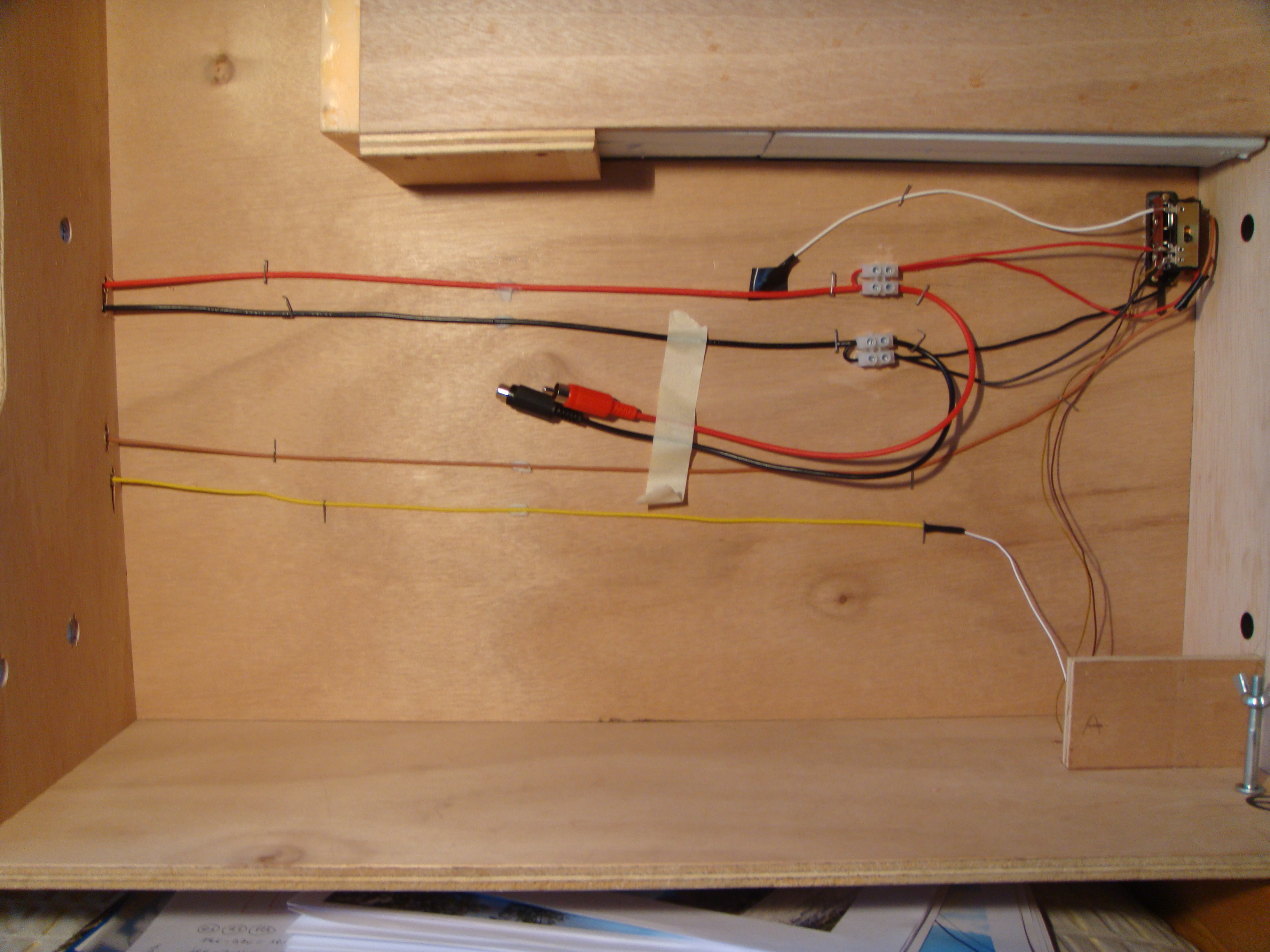

En una primera fase se planteó la instalación de la corriente digital y motores de los desvíos, ahora ha llegado el momento de terminar la instalación ampliándola a la iluminación interior de los edificios y la iluminación exterior. De nuevo en esta fase obtuve gran colaboración por parte de compañeros que pacientemente me fueron guiando y aclarando conceptos.
viewtopic.php?f=7&t=54896
Material utilizado: Cables de diferente color y sección (1,5mm2, 0,5mm2, 0,25mm2), alicates para electricidad y electrónica, soldador JBC 30W, estaño de 1mm, esponja, regletas, la grapadora para fijar los cables al tablero, y “No más clavos” para fijar las regletas y reforzar todo el tendido de cables.
