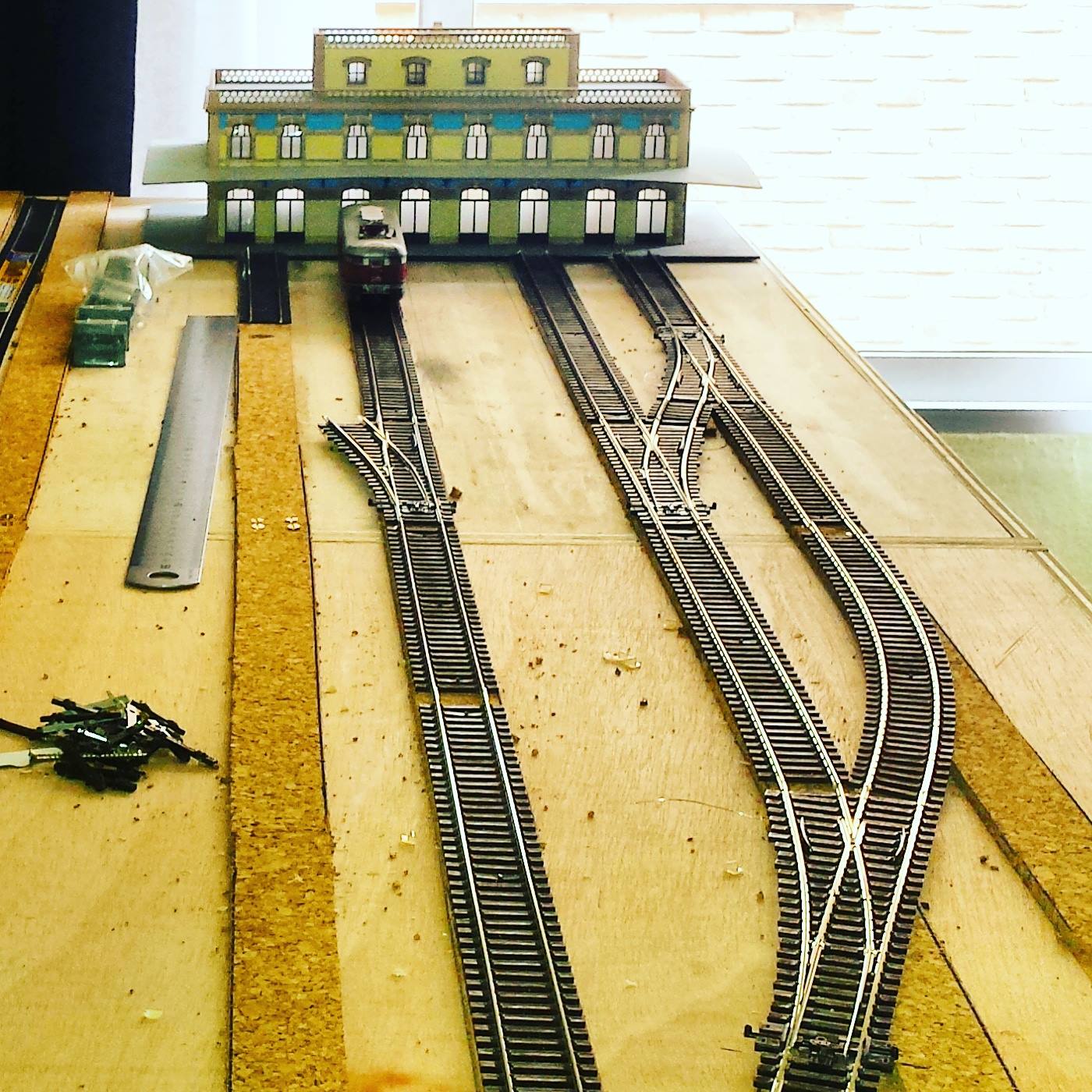

Bueno chicos, necesito una pequeña ayuda:
Los escapes de vía de la estación término, para dar la vuelta a las composiciones, se me quedan un poquitín cortas. Me gustaría saber un dato:
En las locomotoras MIKADO de Electrotren ¿Cual es la distancia entre los topes frontales delanteros y el eje de la ultimas ruedas del ténder (no de la topera del tender, pues ya sé que entre topes mide 265 mm?
Creo que por muy pocos centímetros o milímetros, una mikado quizá no me pueda escapar de la estación para dar la vuelta a la composición.
Gracias por vuestra ayuda.
Y la distancia es............ 245mm.
Mensajes: 724
Registrado: 23 Dic 2012 12:50
Muchas gracias por tú respuesta:
Desgraciadamente, por 2 cm, esta locomotora no podrá hacer los escapes de la estación termino, cuando venga la vaporosa, tendrá que retroceder con todo el tren. El motivo es que los desvíos se me quedarían fuera del módulo 3 y eso no puede ser (y tampoco los puedo poner en el módulo 2, porque sino ya no puedo construir un cuarto módulo para ampliar la estación)
El resto de locomotoras (352, 353, 354, 269, 251, etc.) pueden escapar sin problemas...
Mensajes: 724

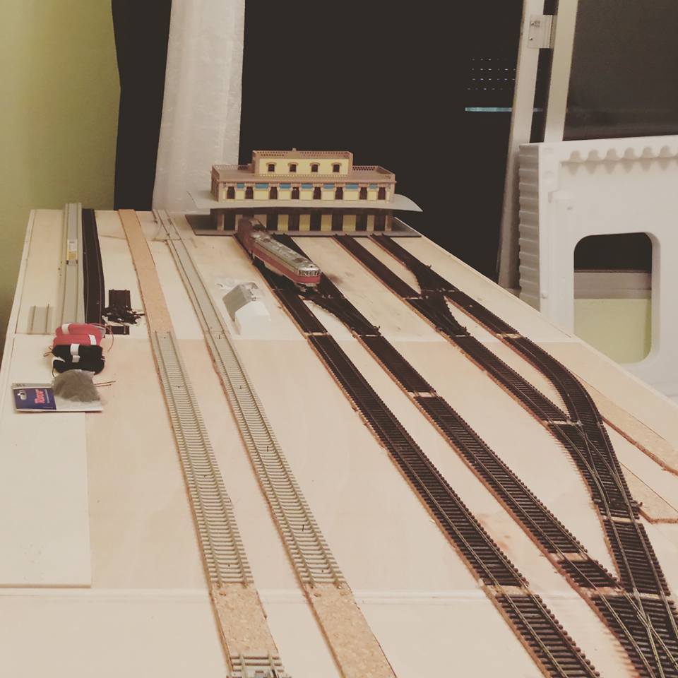

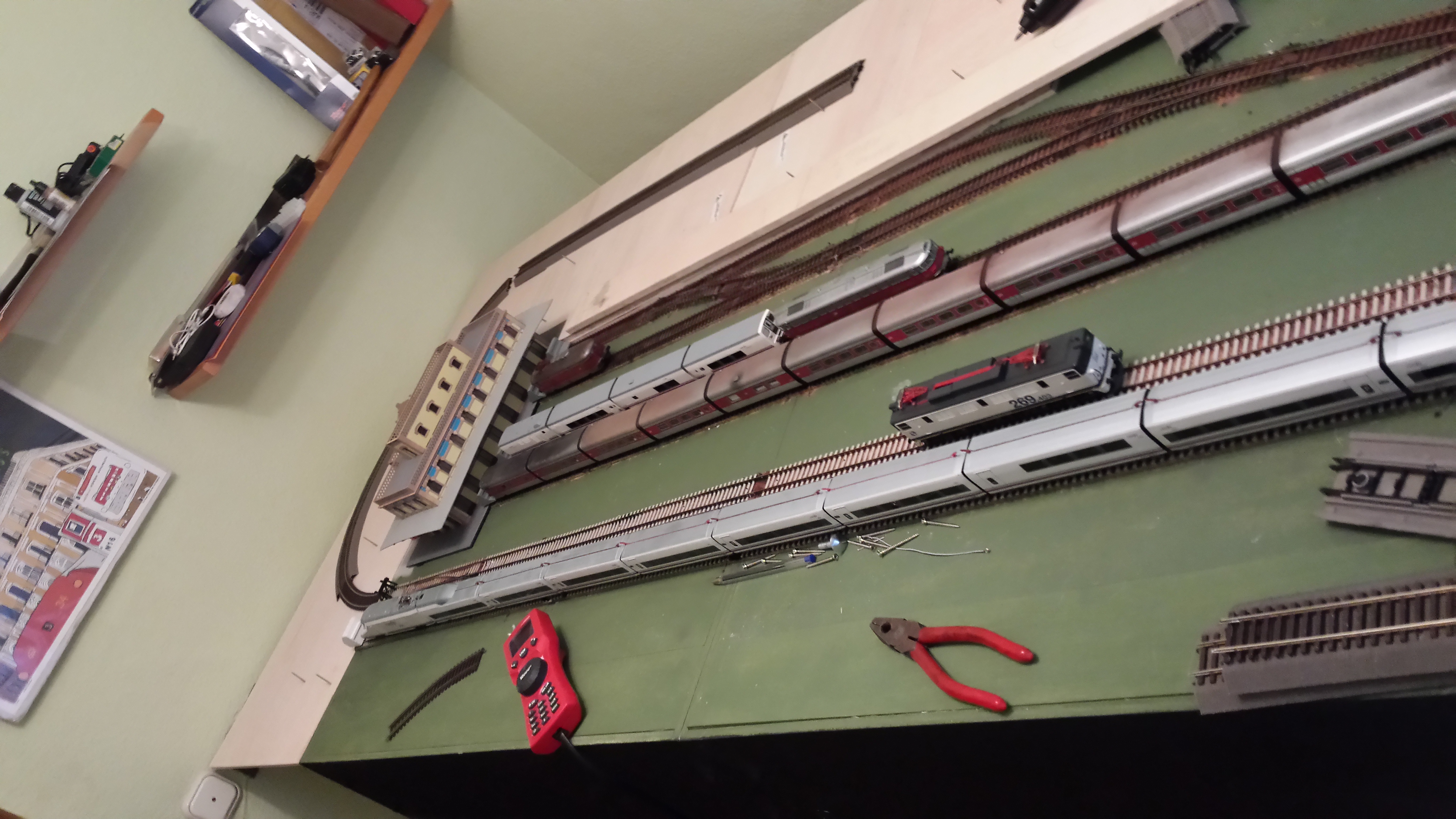

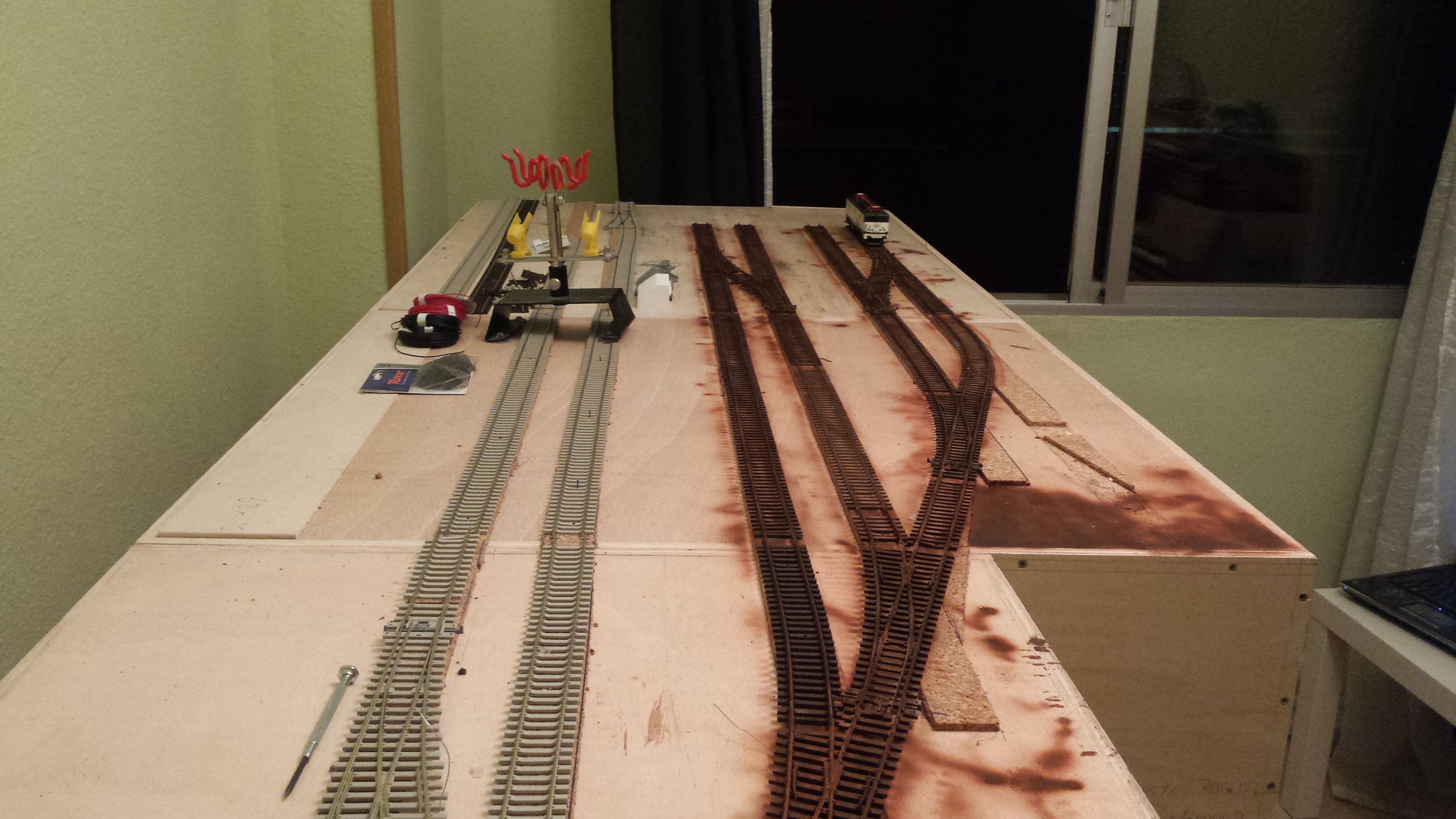

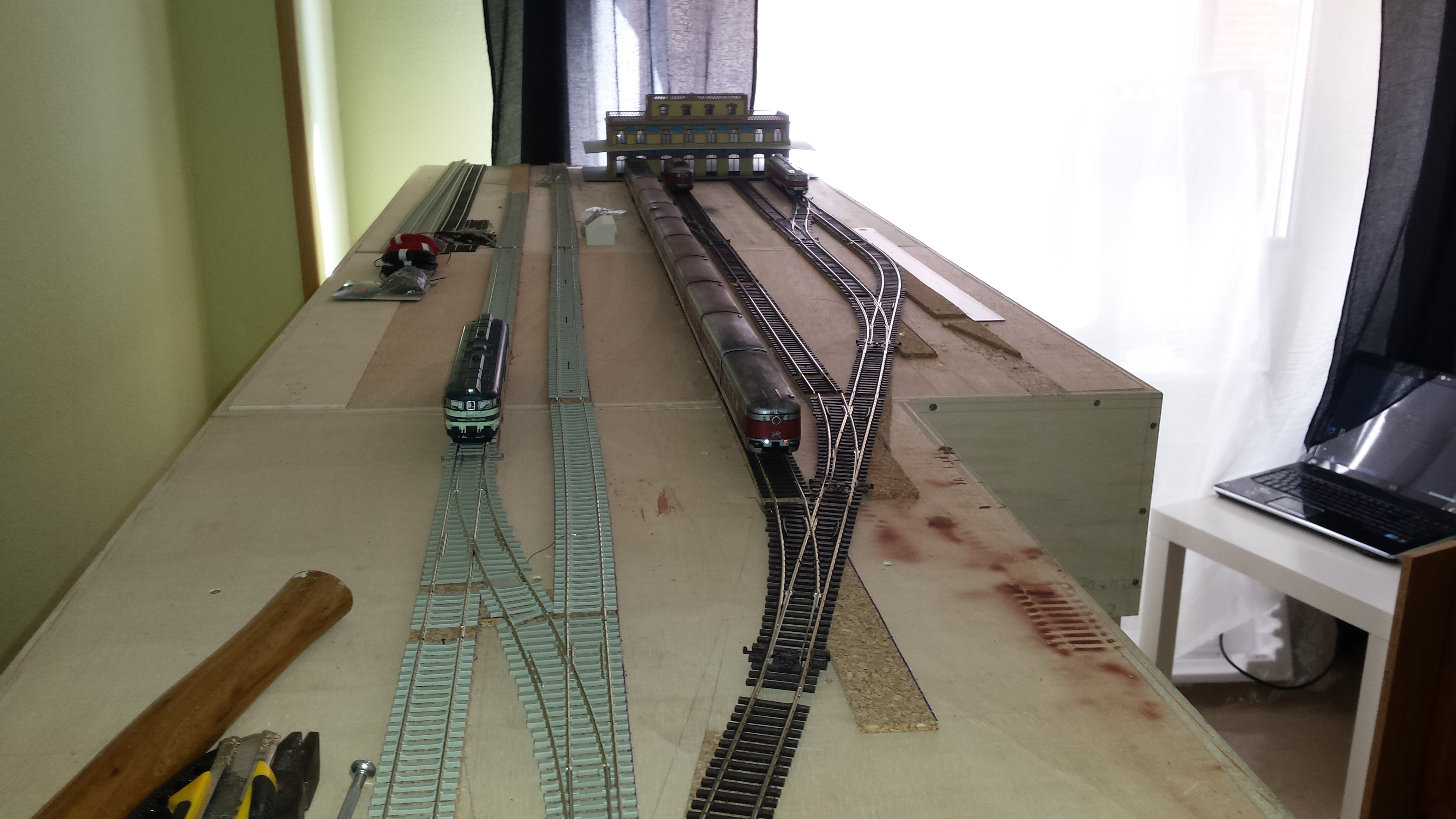

Bueno, la construcción de la estación sigue avanzando... a continuación os muestro algunos avances:
13/09/2014. Ya empiezan a verse algunos avances de la futura estación Murcia-Francisco Valdivia. Aquí se muestra la parte término de la estación equipada con vias de traviesas de madera. Trabajos pendientes en esta fase: pintado de carriles y traviesas (color oxido y marrón respectivamente); y electrificación de vía.
Aqui ya estan hechas las acometidaa para la motorización automática de los desvios.
Detalle que dará mucho juego: Las vías 5 y 6 (a la derecha de la fotografía) ya estan equipadas con los desvios de escape. Las locomotoras llegaran hasta alli, se desacoplarán del tren y podràn dar la vuelta para ponerse en la cola de la composición.

Más fotografías del avance de los trabajos:
Los trabajos de construcción siguen avanzando... aunque quedan algunos retoques para ajustar las vías de la estación termino. Esta noche, la Virgen de Fátima ha empezado a realizar alguna pruebas de circulación para ajustar los desvios.

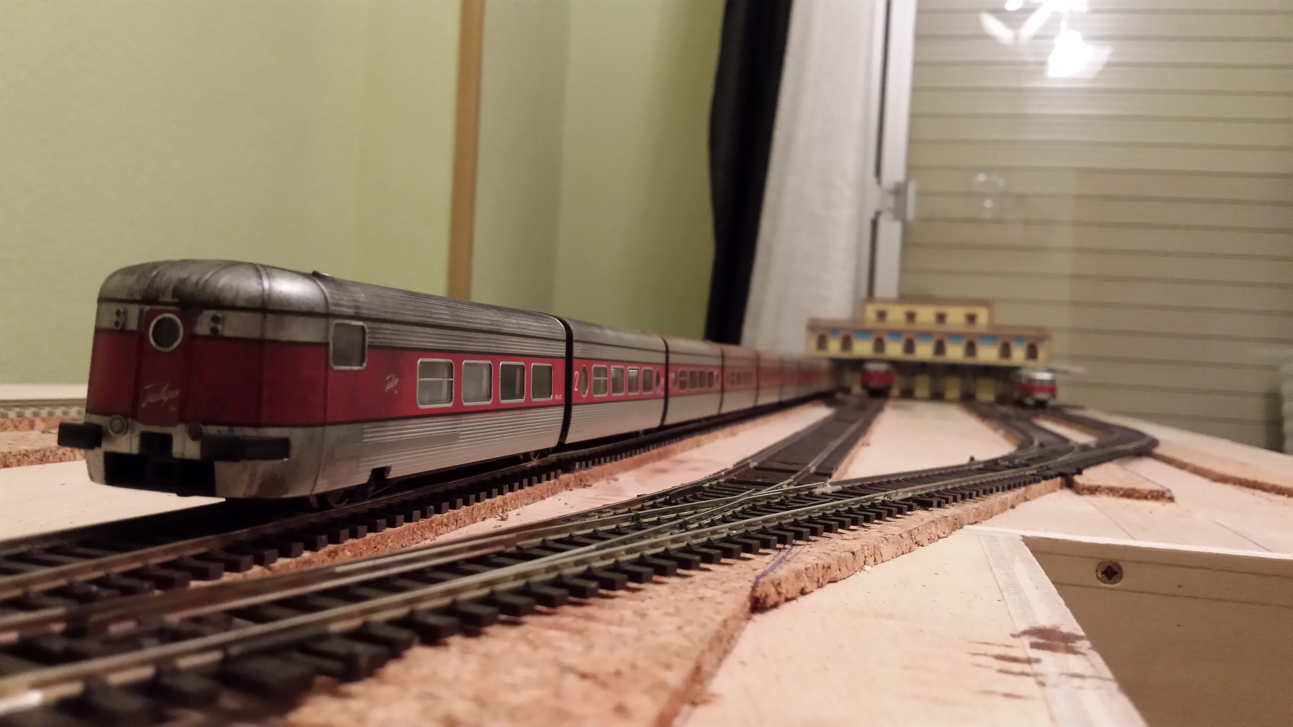

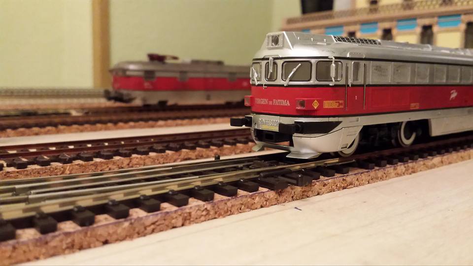

La Virgen de Fátima ha traido hasta la estación, un Manso y un Talgo III, un servicio de viajeros, para hacer las pruebas en vía. Desde la terraza de la estación.
En primer término, en la vía de escape, la Virgen de Fátima. Al fondo el furgón generador Manso.

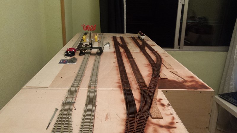

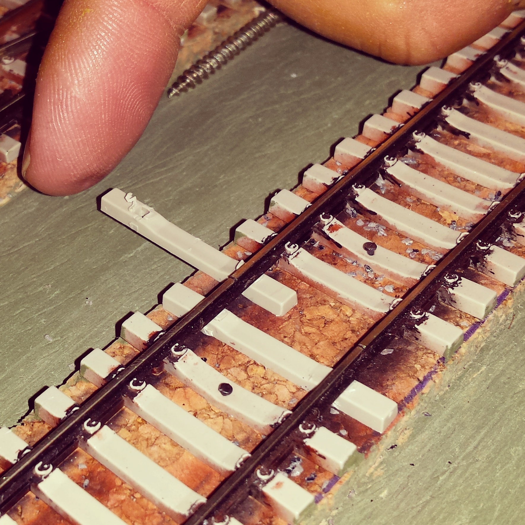

Trabajos en vias:
En las vías principales, equipadas con traviesas de hormigón, vamos a proceder al pintado de los carriles en color oxido.
Este trabajo se realiza utilizando color marrón oscuro utilizando aerografo. Para evitar manchar las traviesas, el carril ha de desarmarse de la vía y pintarlo por separado... el resultado es genial.

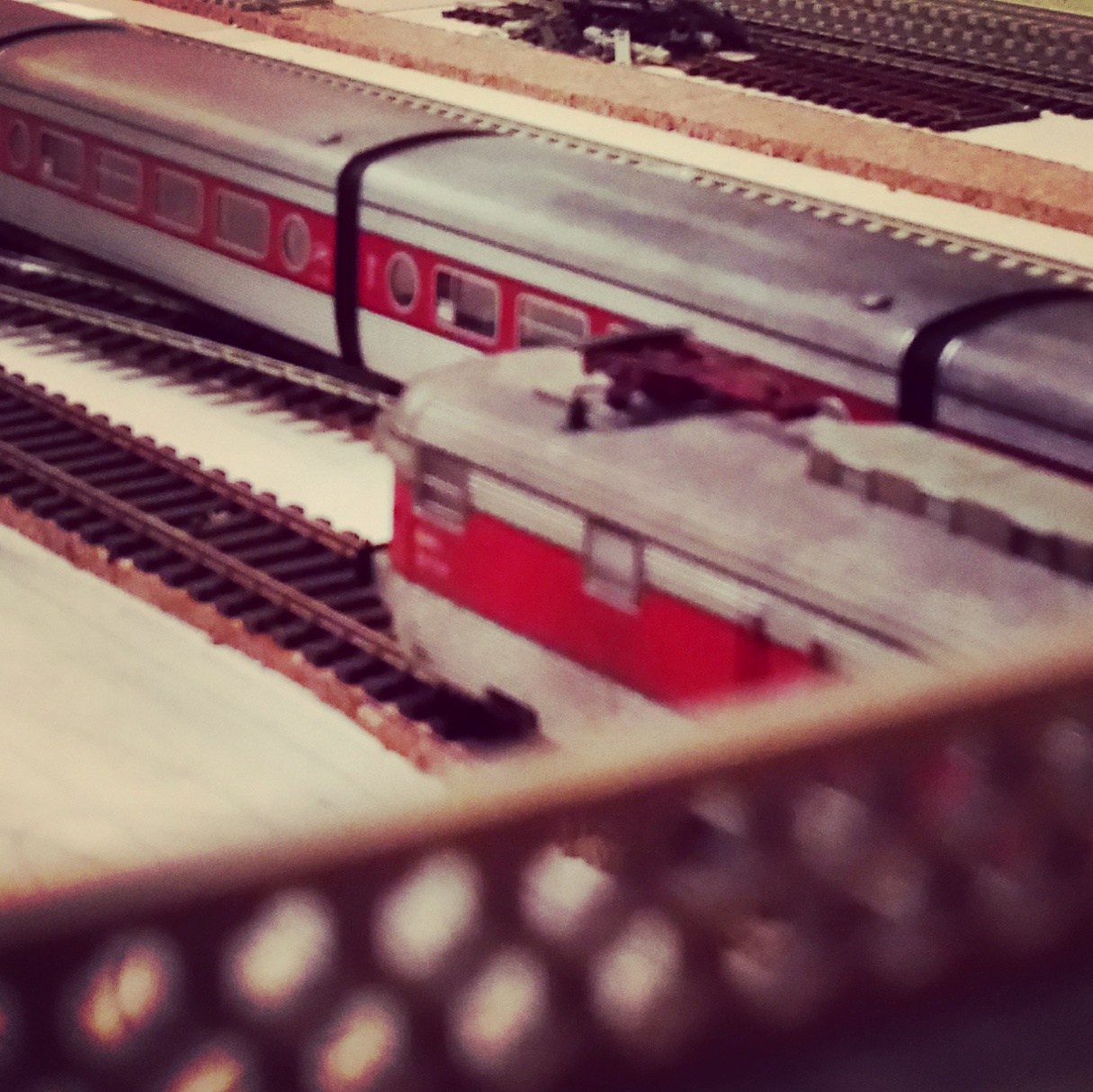

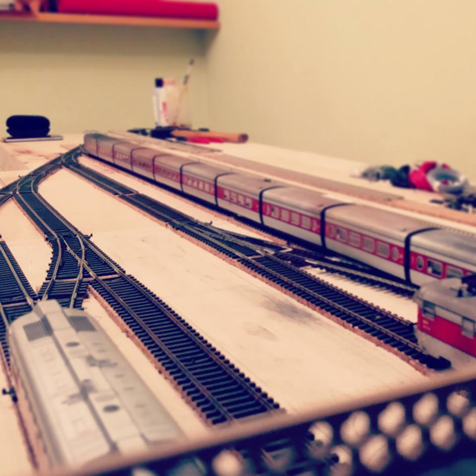

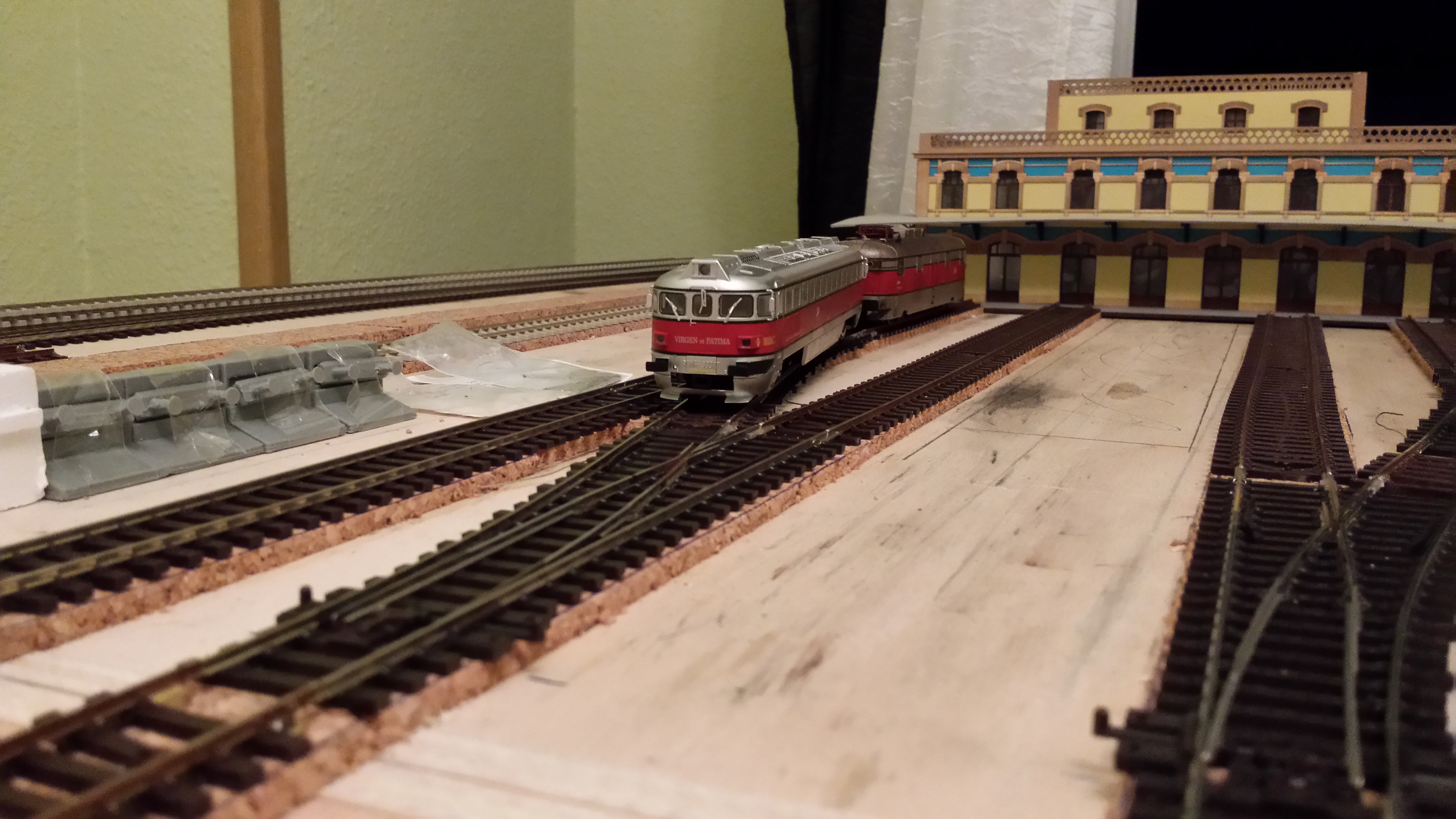

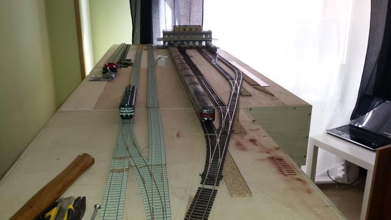

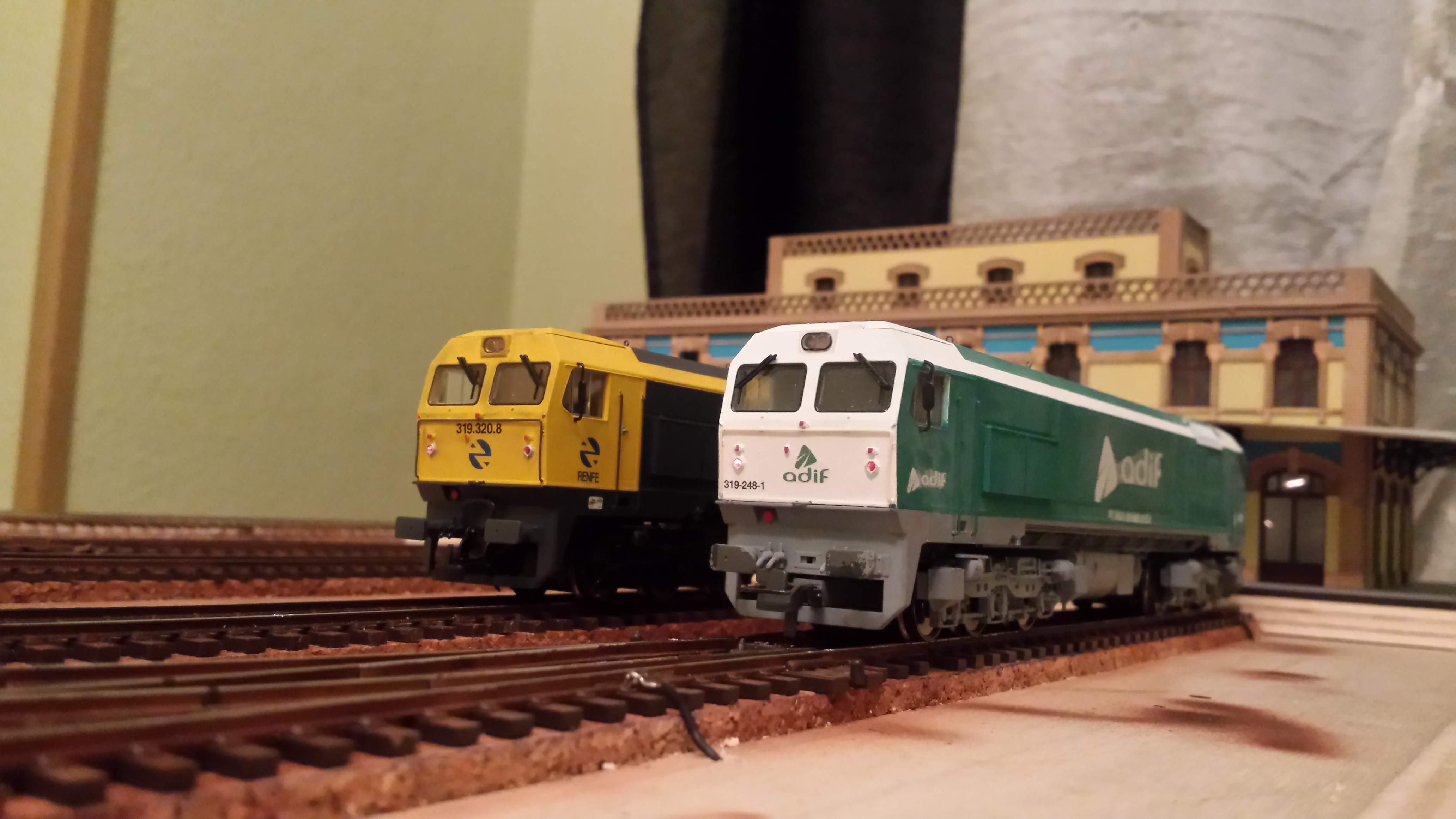

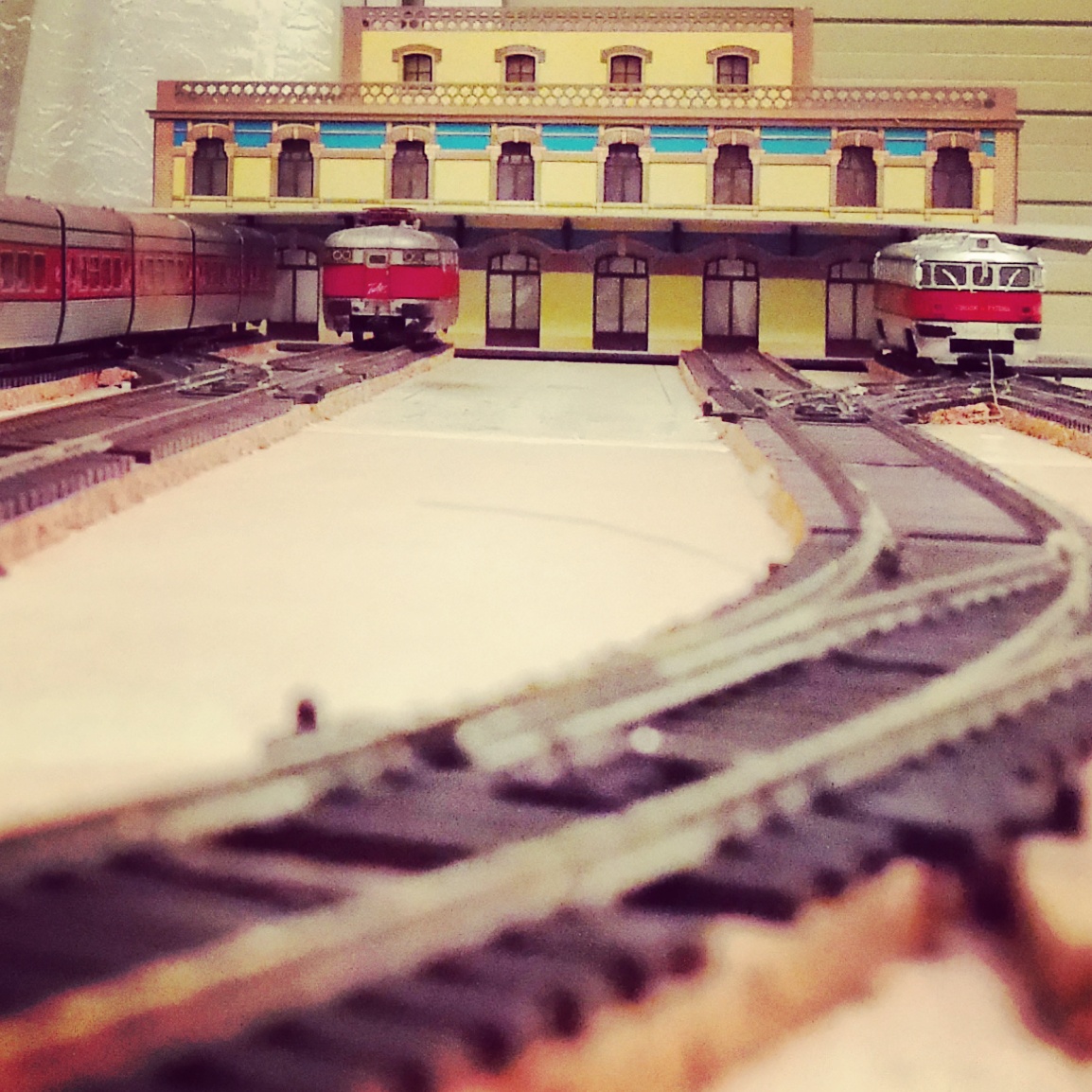

Realizando pruebas en las vías de escape de la estación. Un poco justas, pero suficientes para el tipo de locomotoras a utilizar.

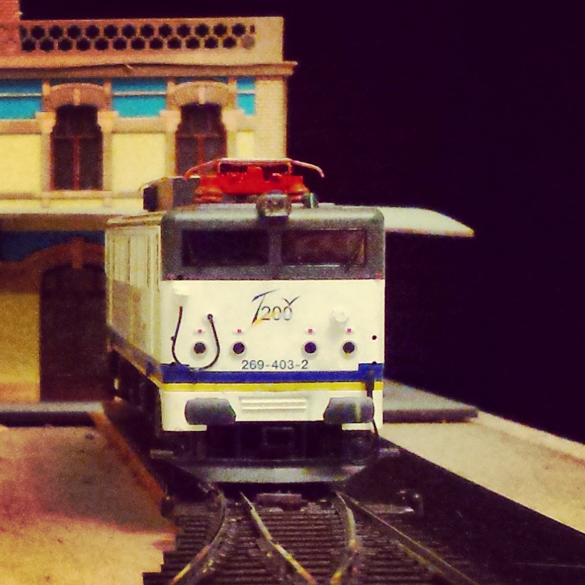

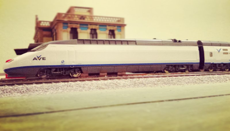

Aunque no será habitual la circulación de "electricas", aquí tenemos a la Japonesa Talgo 200 lista para hacer el escape con el fin de ponerse en la cola del Talgo, que posteriormente partirá con destino Madrid.

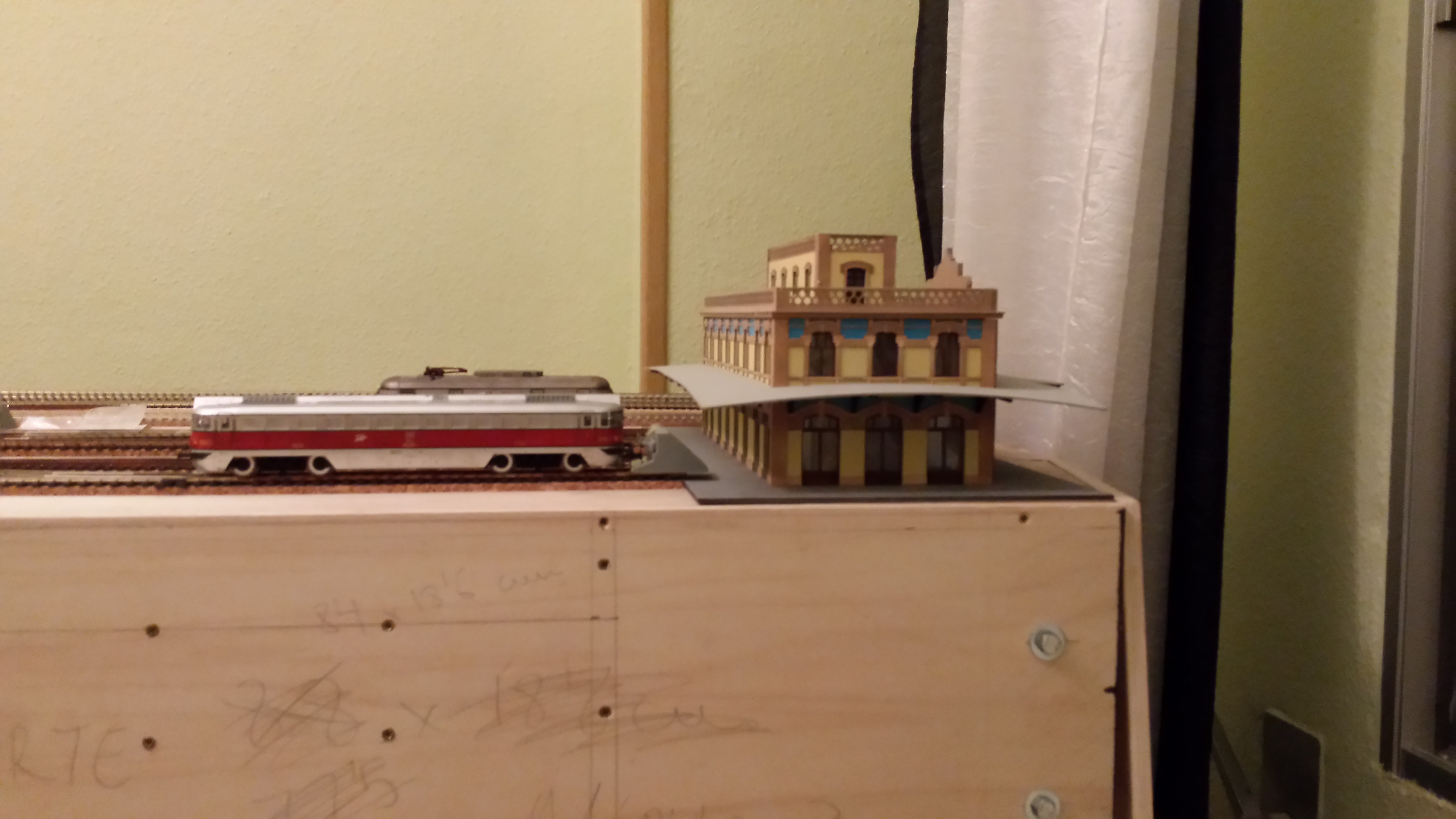

Desde la terraza de la estación, el Manso y un Talgo III, sin servicio de viajeros, aguarda a la mañana para hacer las pruebas de circulación en vía.
La Virgen de Fátima ha traido hasta la estación, un Manso y un Talgo III, un servicio de viajeros, para hacer las pruebas en vía...

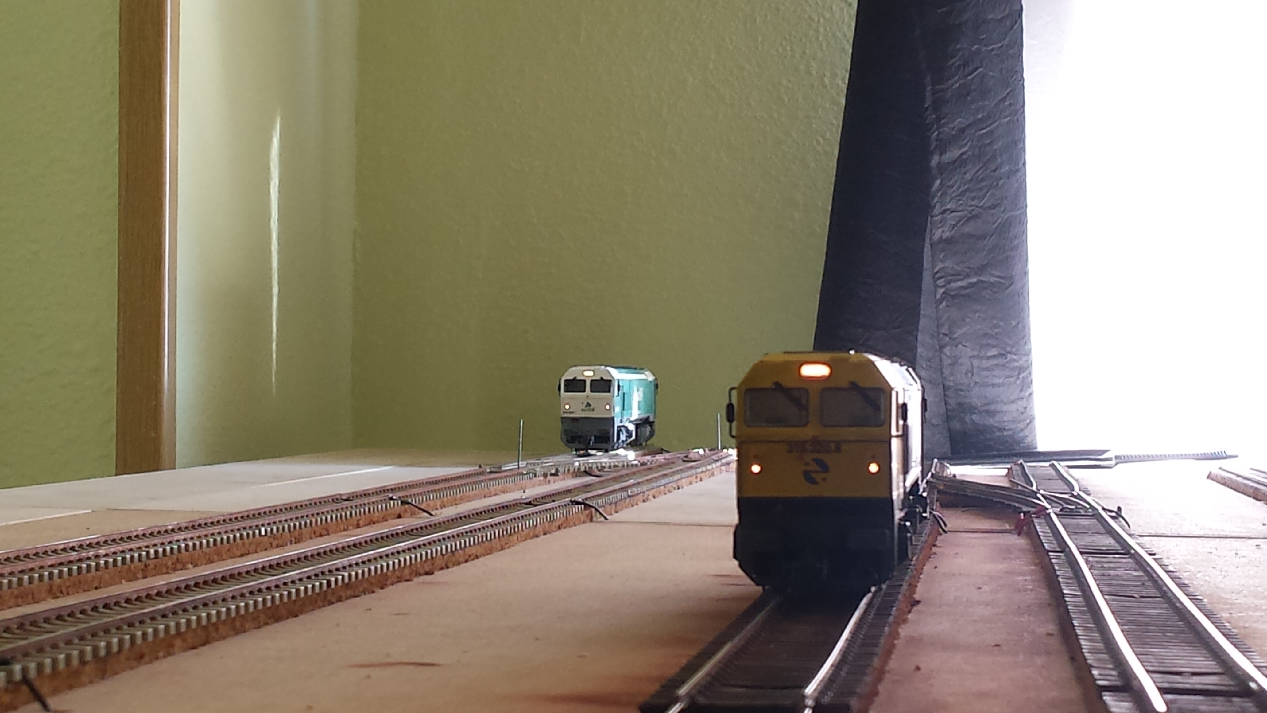

Y la maqueta sigue avanzando...
Saliendo del escape.
Topera provisonal para pruebas

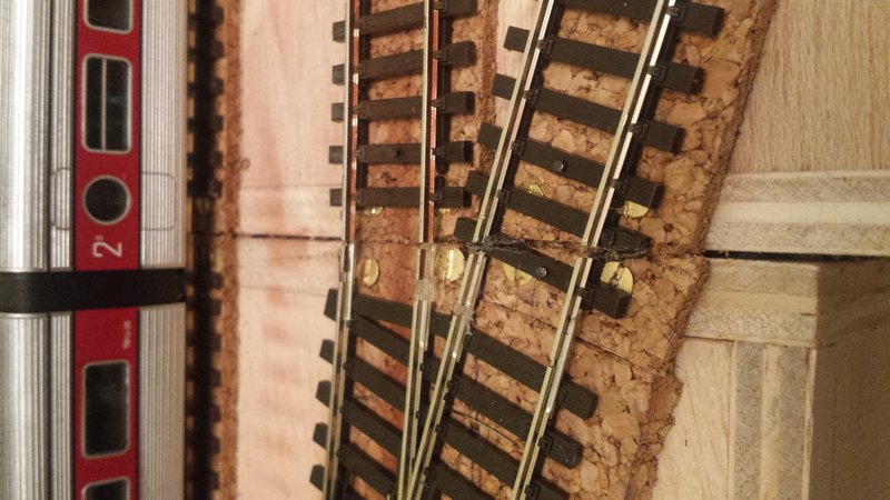

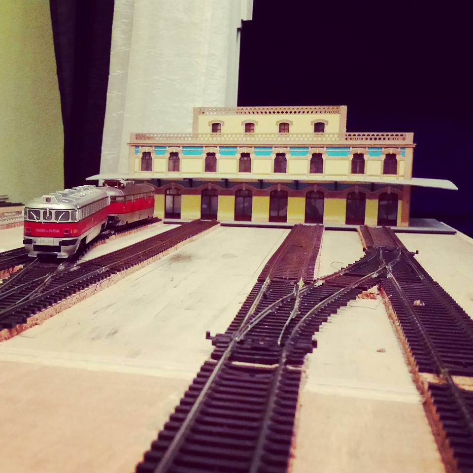

Más avances...

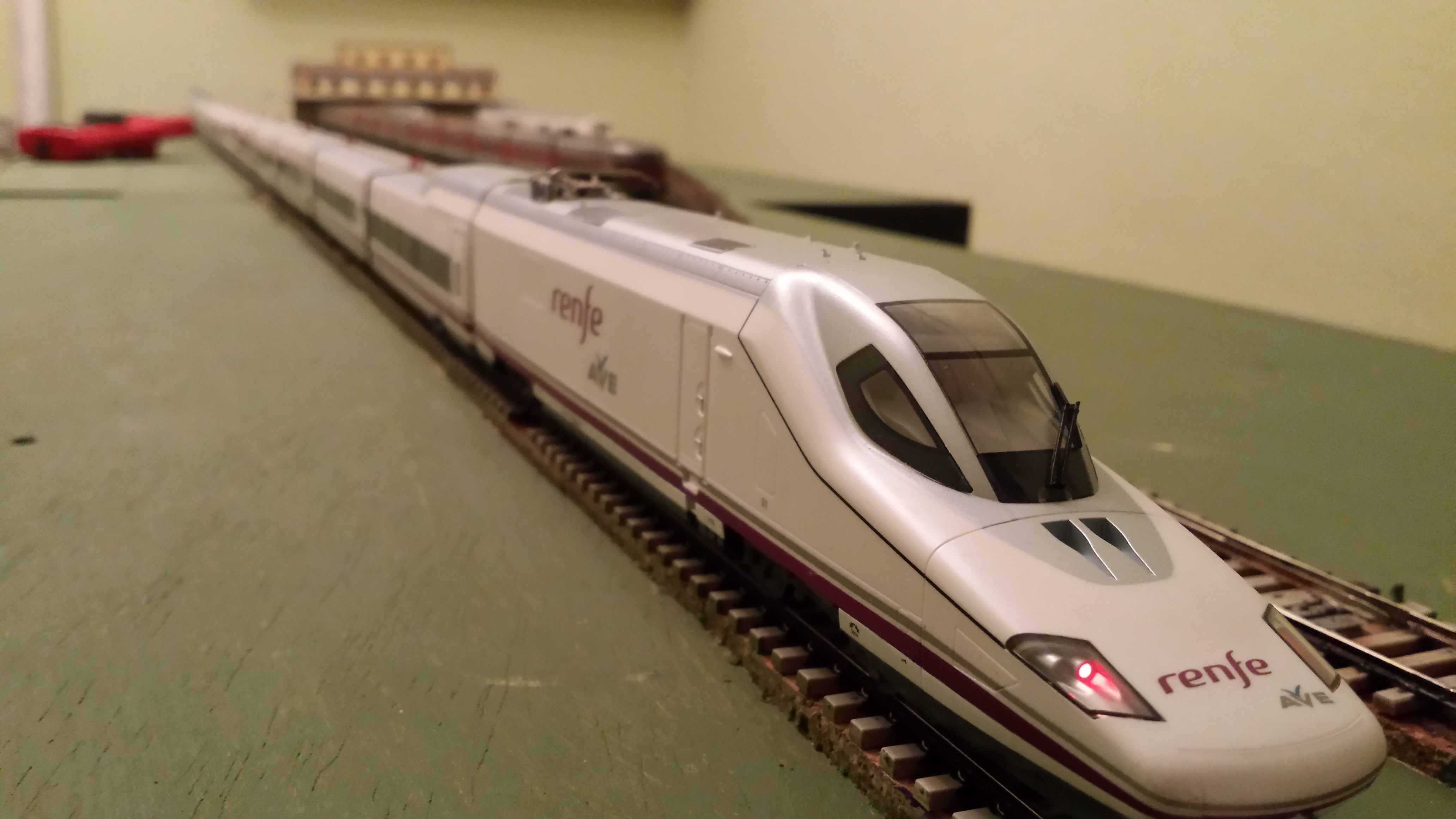

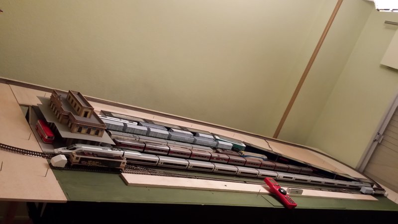

Longitud máxima de la vía término más larga. En un futuro, la estación esta preparada para aumentar su longitud tanto como se desee.
Vías principales con traviesas de hormigón, vías de la estación con traviesas de madera.

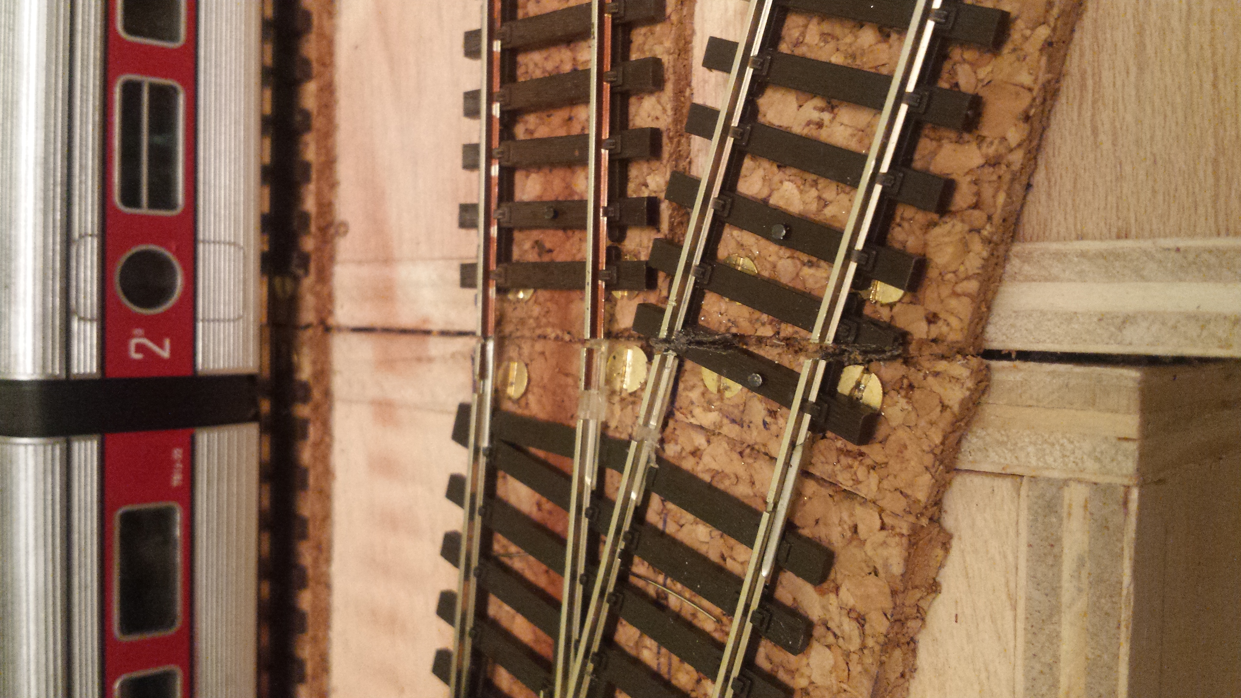

El ajuste de las vías en los extremos de los módulos intermedios ha estado complicadillo, pero resuelto sin problemas.

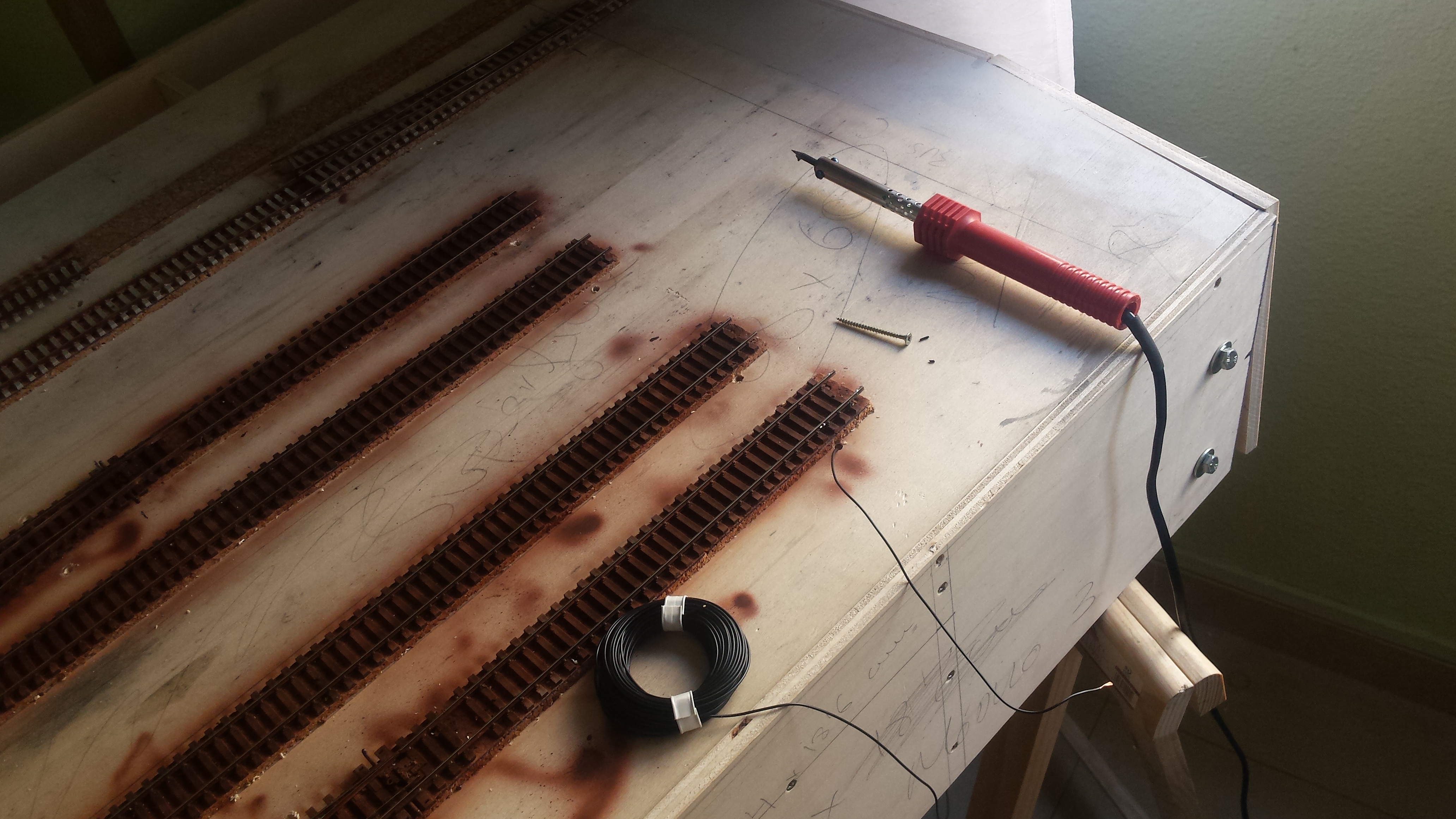

Más avances...
Mano de pintura a traviesas y carriles mediante aerógrafo.

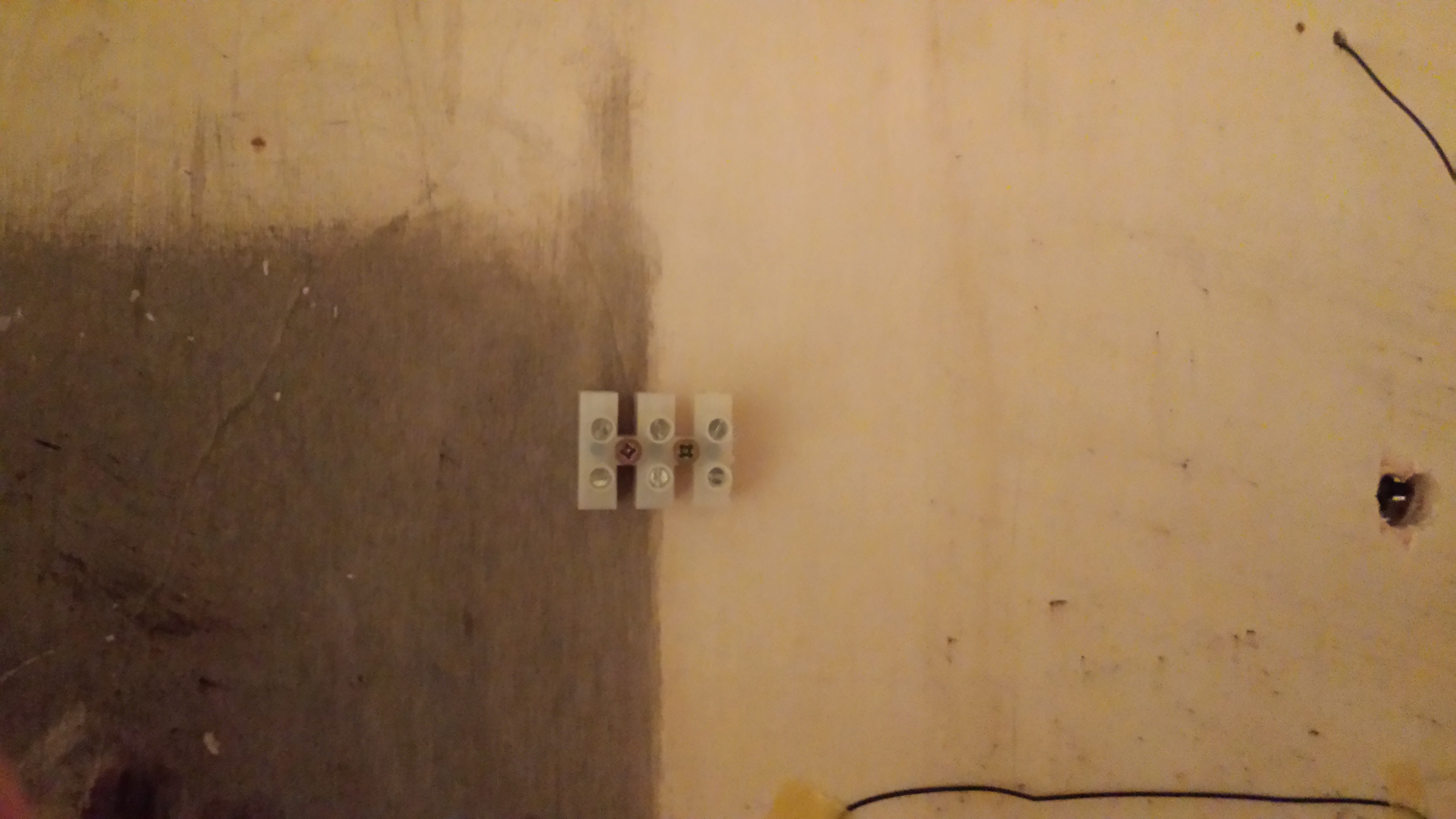

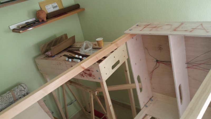

Introducción del cableado.
Fichas y conectores para la unión de todos los cables que alimentan a las vías.
Distribución final de cableado bajo los módulos
Las vías ya tienen corriente...

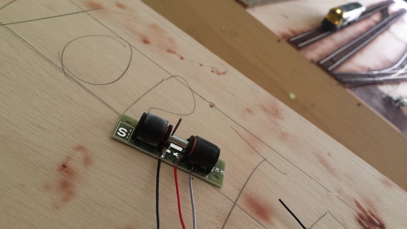

Colocación de motores de desvio y conmutadores para los mismos. Todo en una pieza.

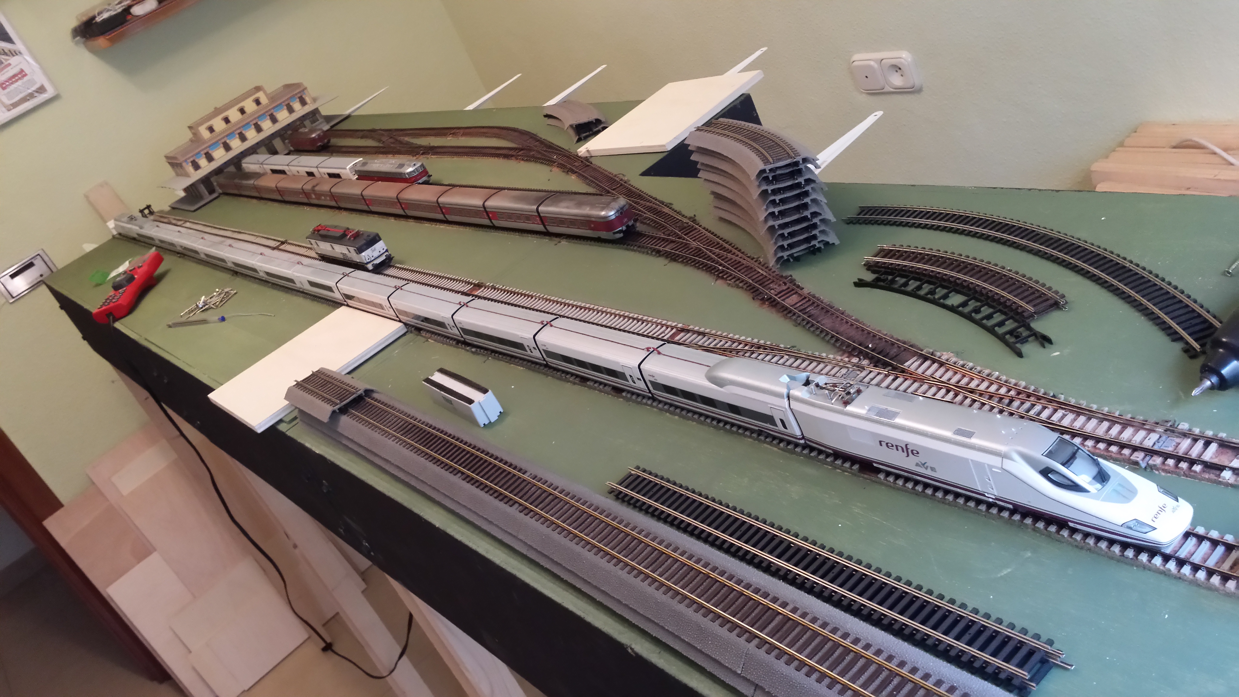

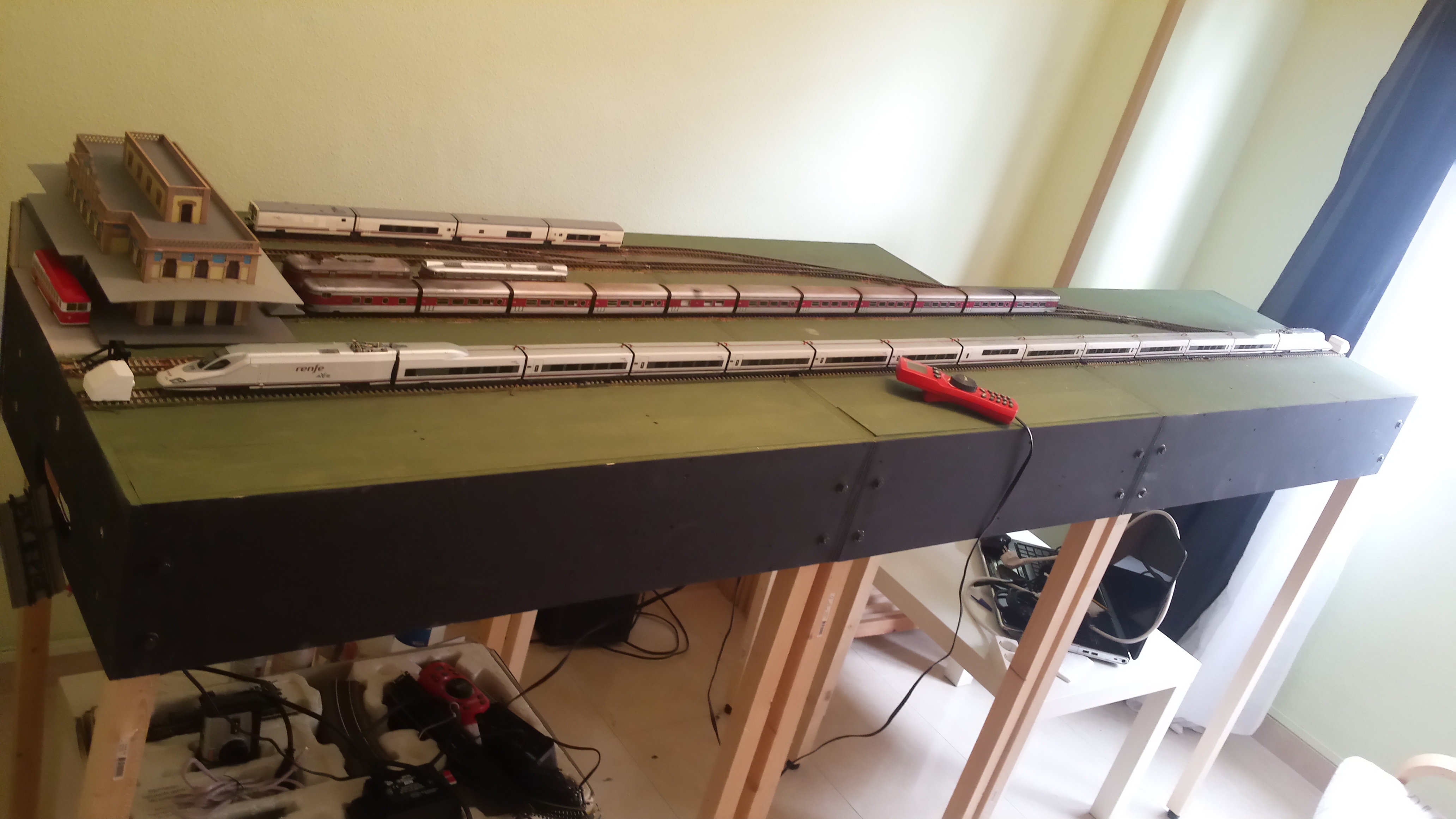

Longitud total del conjunto de módulos, ya con corriente.

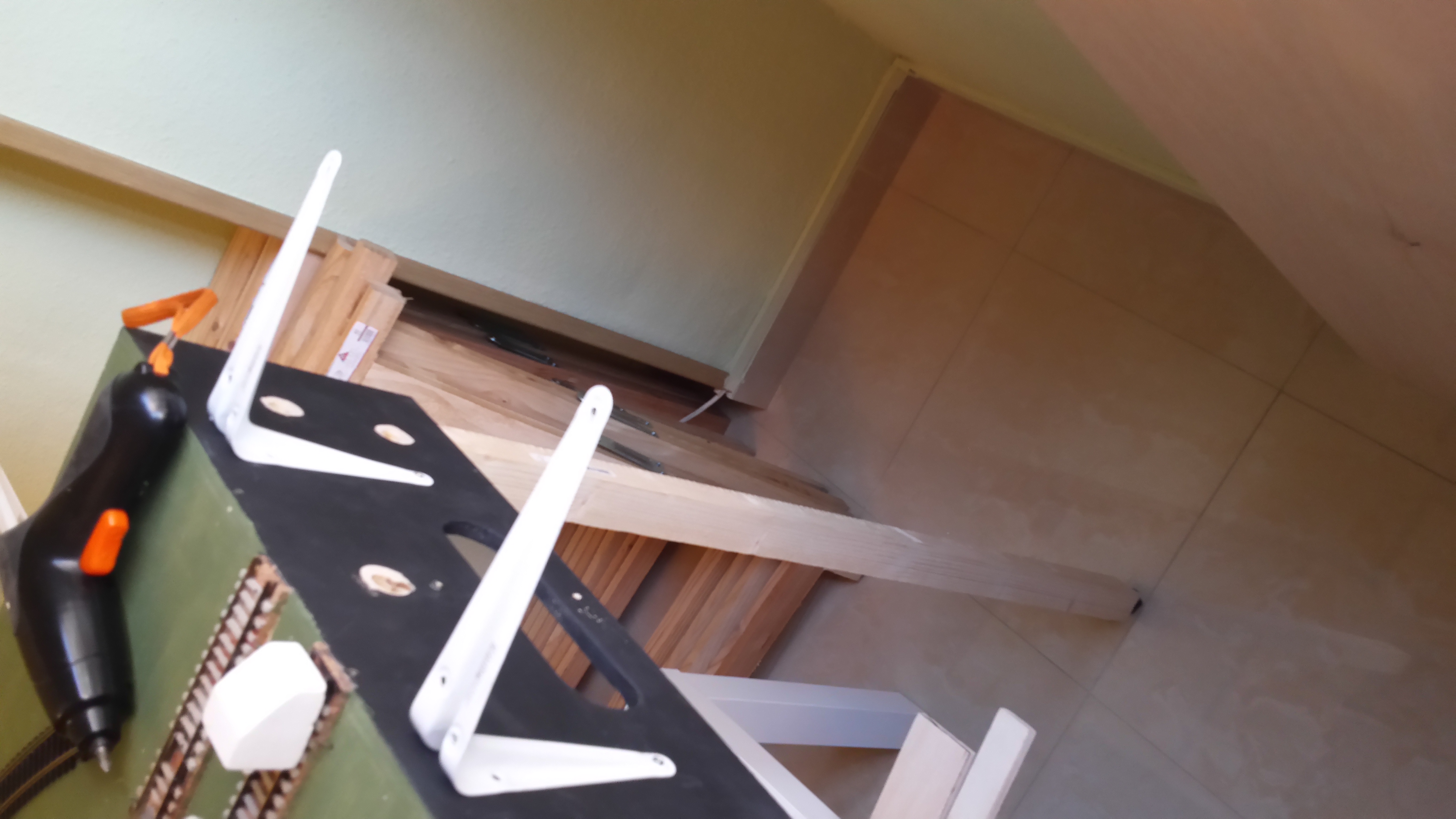

Realización de un óvalo para poder circular en los módulos. Esto se realiza mediante escuadras para estanterías atornilladas a los módulos, y utilizando tableros de contrachapado de 1 cm de grosor, con las medidas correspondientes, de manera que se puede cerrar el ciruito y poder jugar en casa... todo un acierto.

Óvalo completo.
Locomotoras en toperas de la estación término.

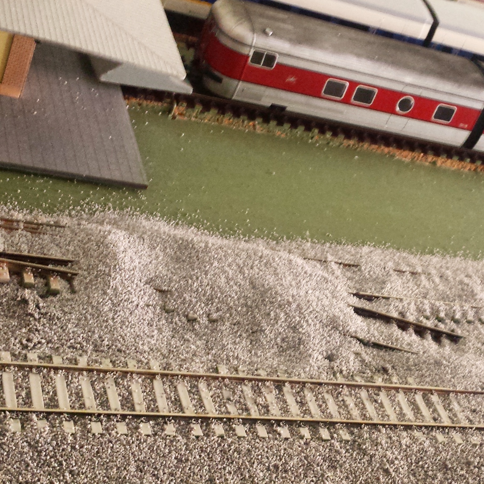

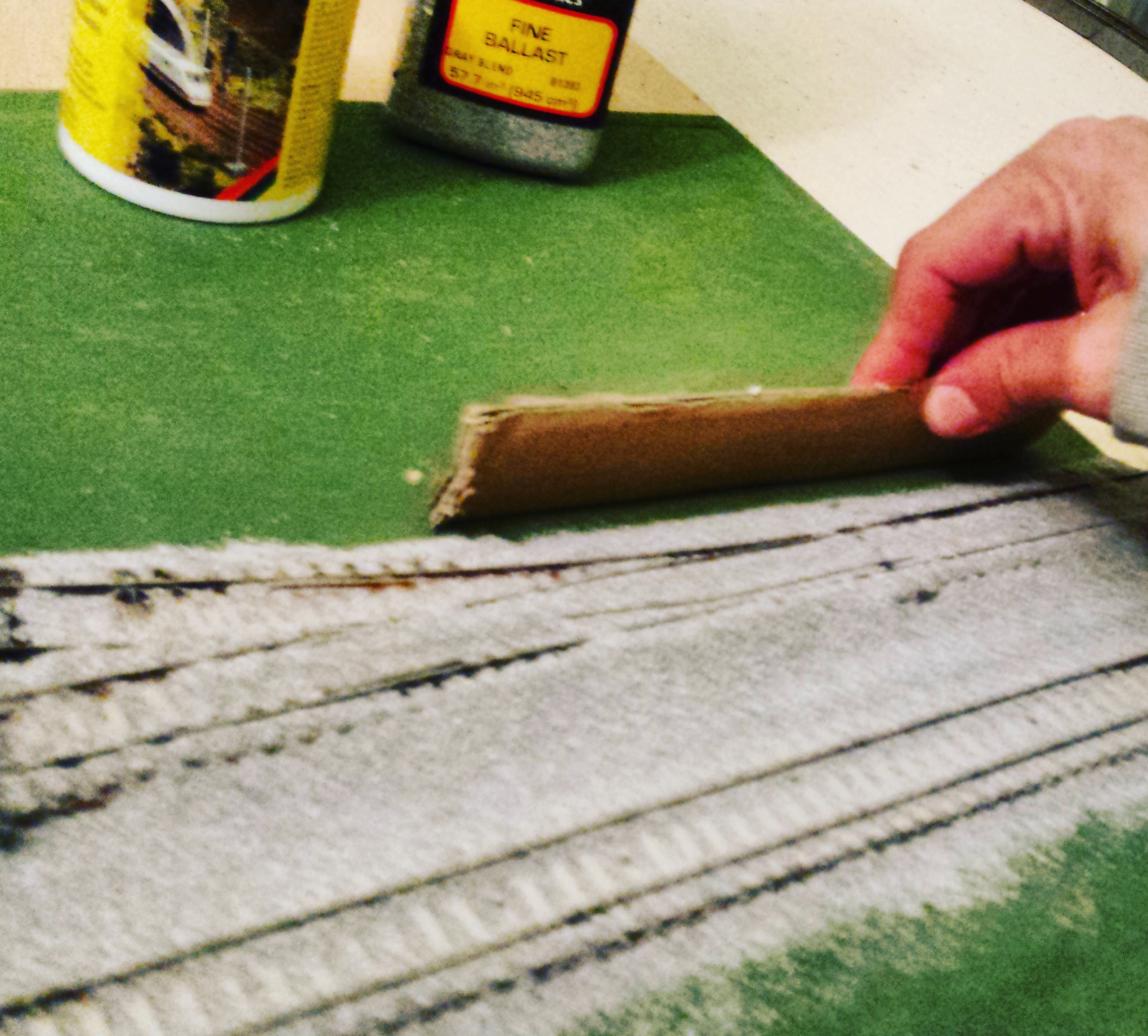

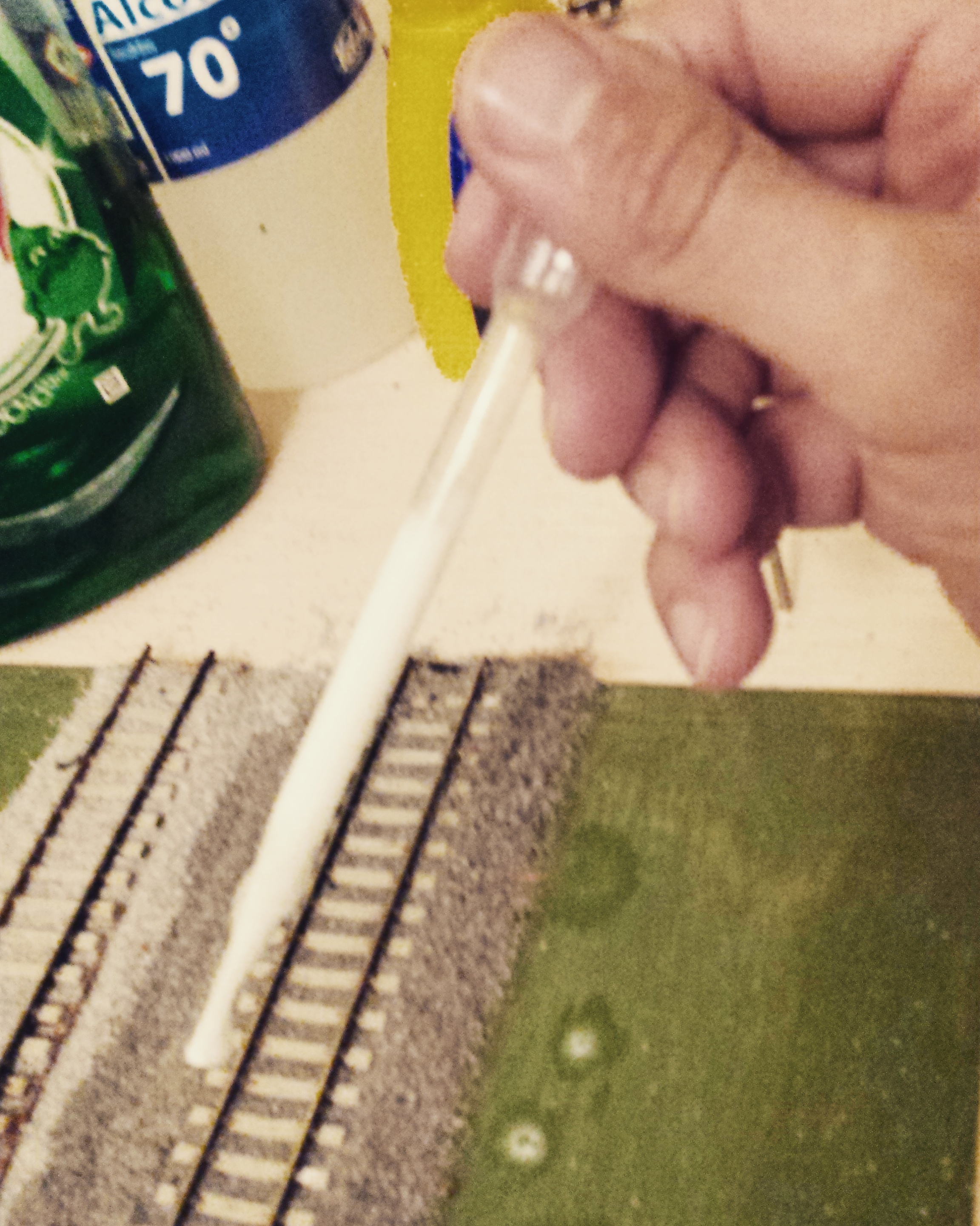

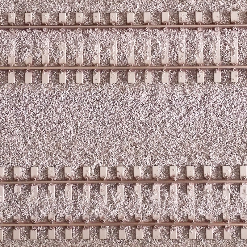

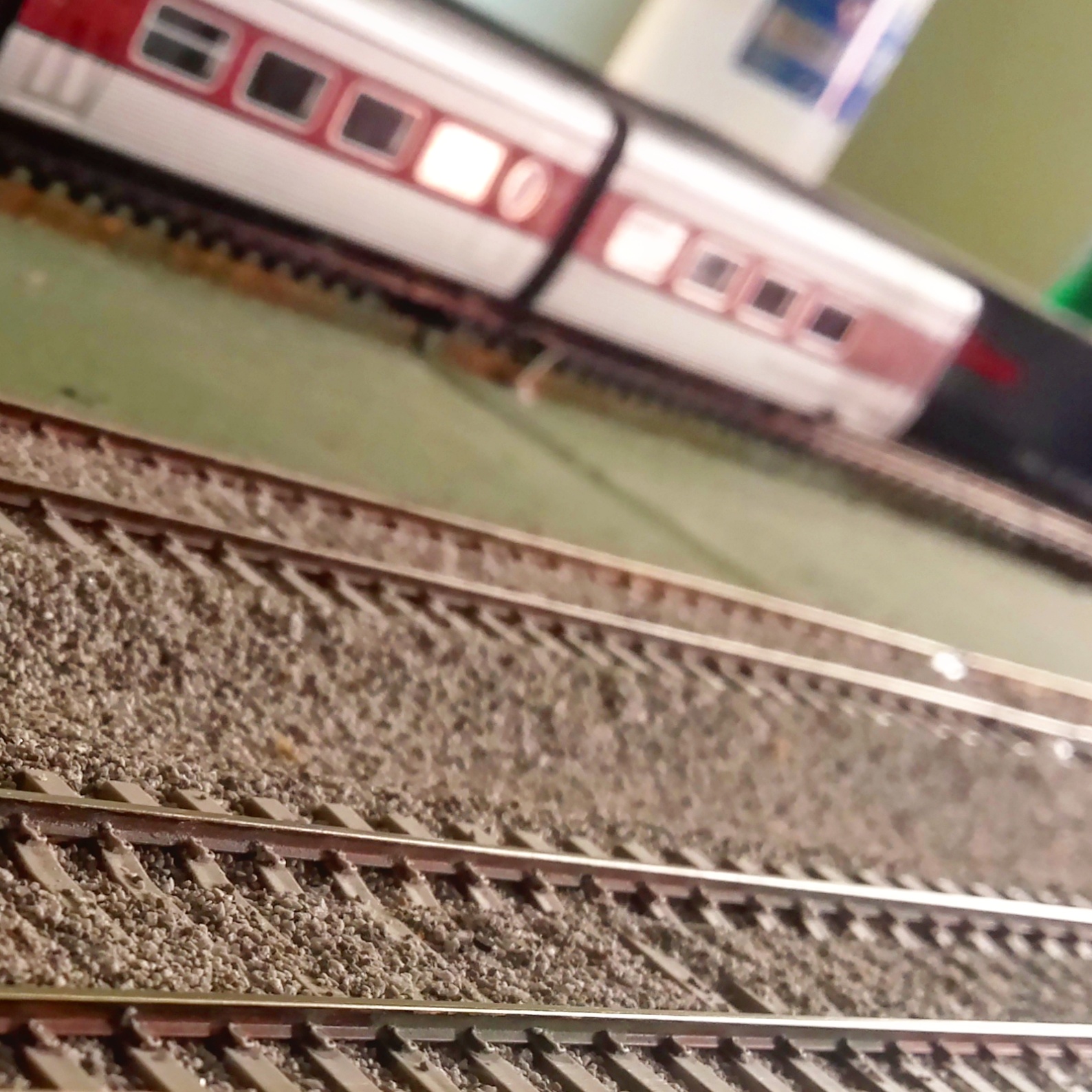

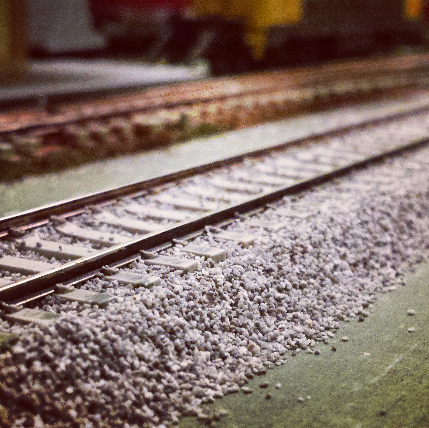

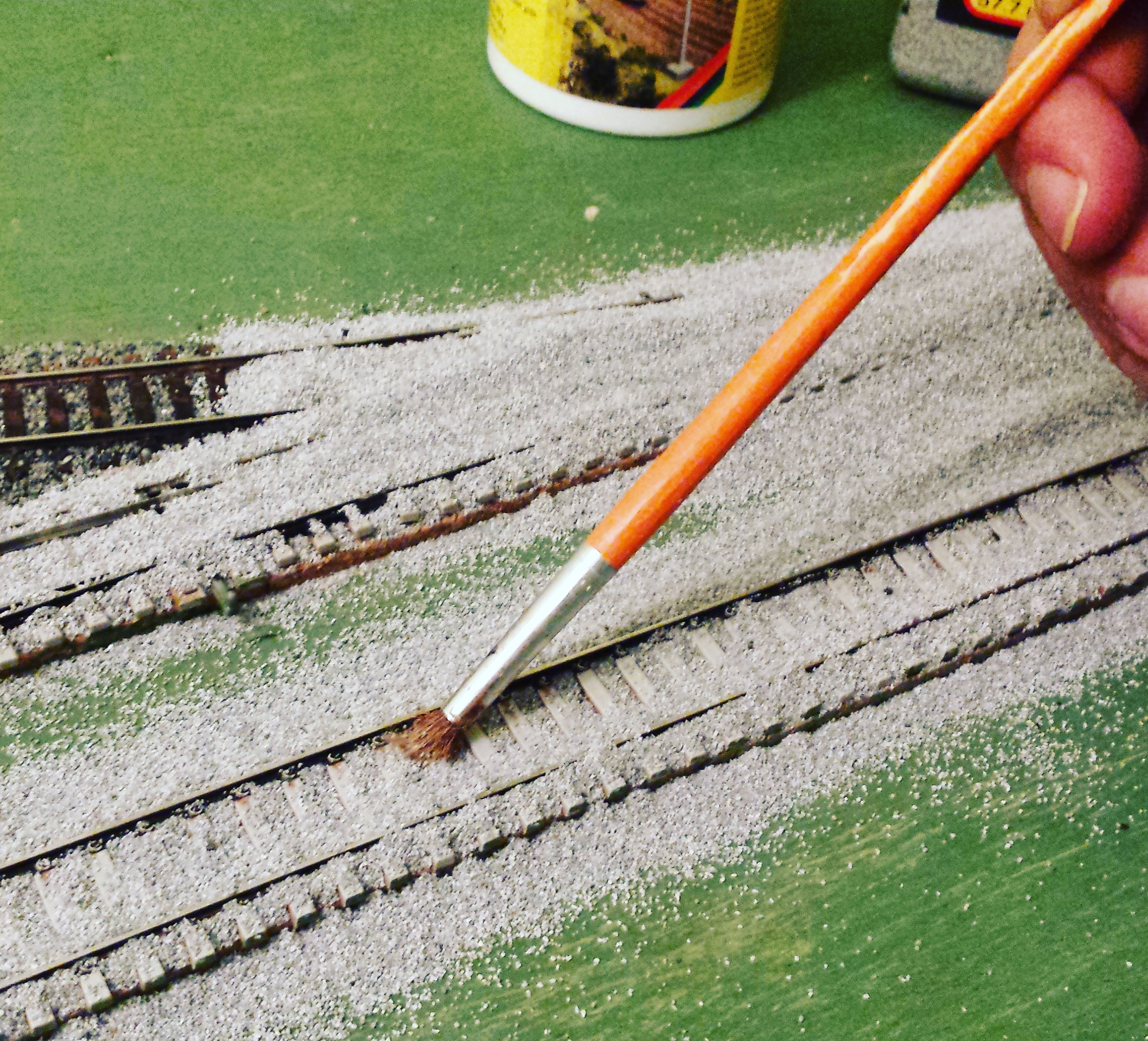

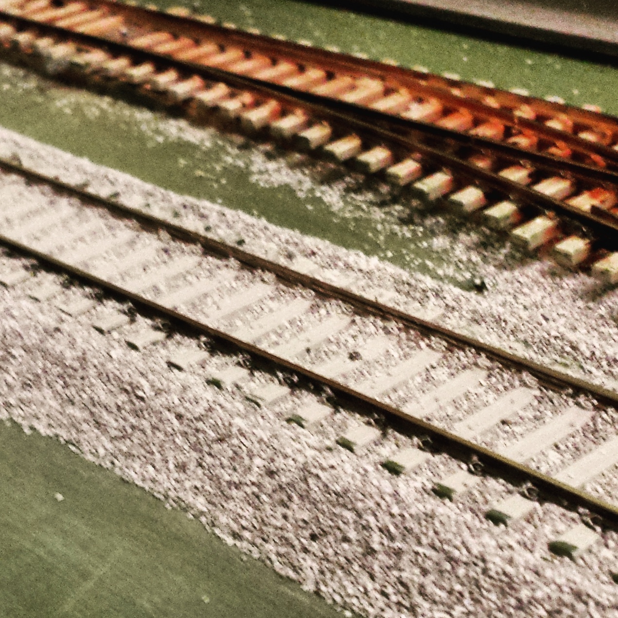

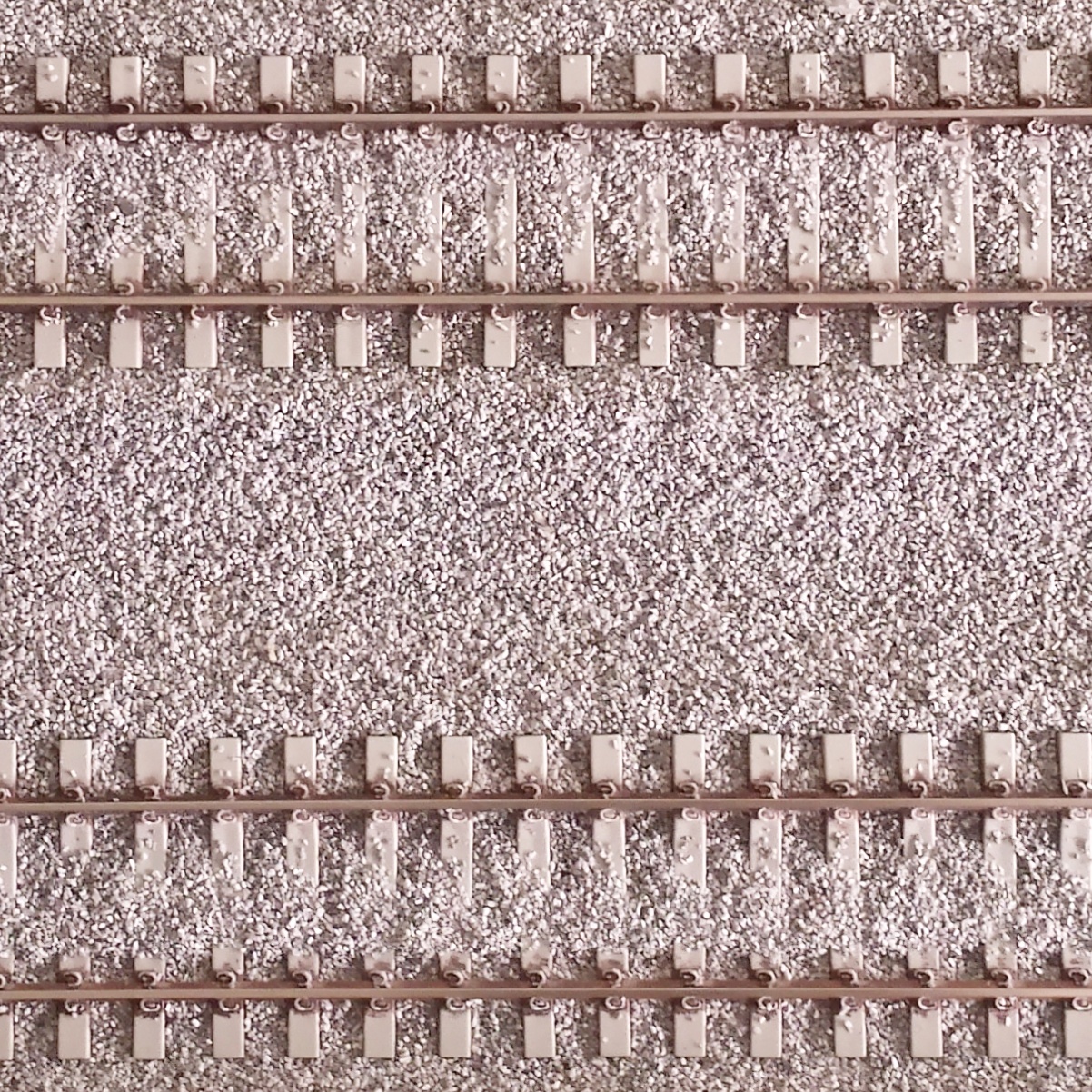

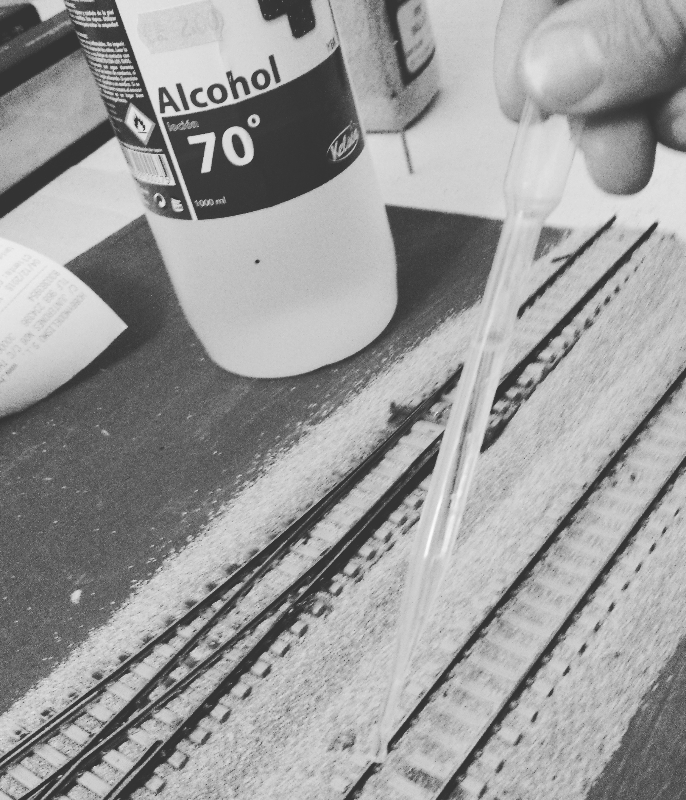

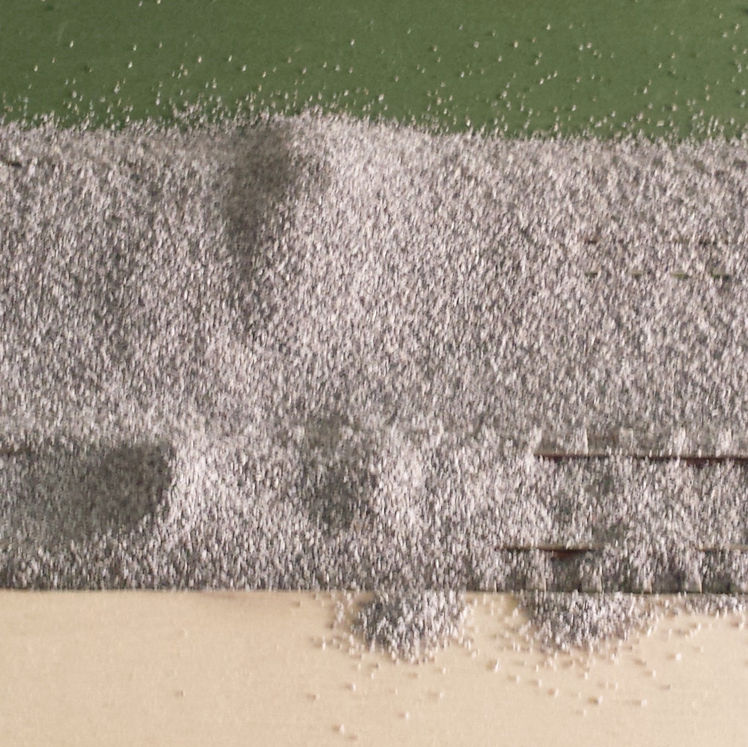

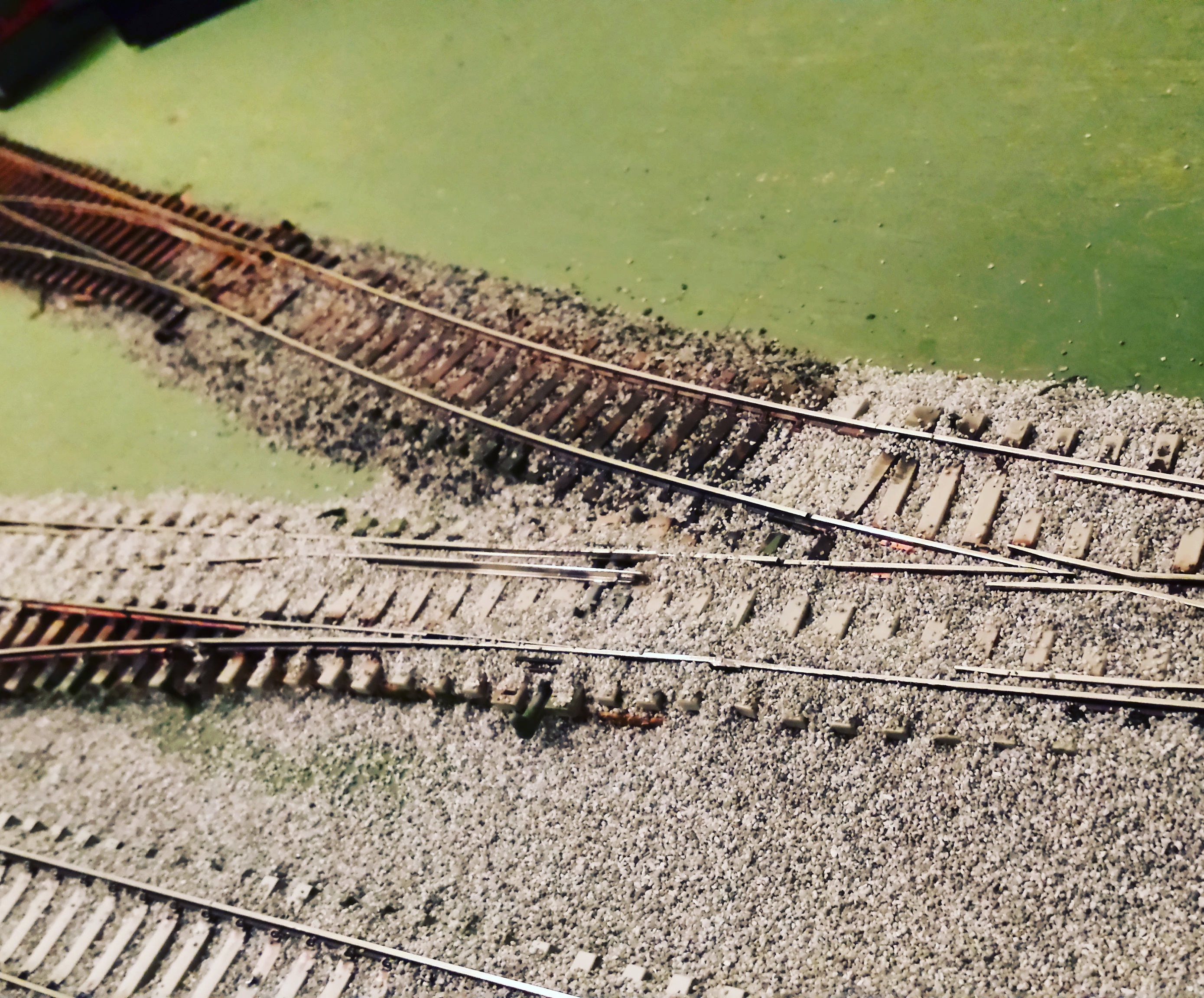

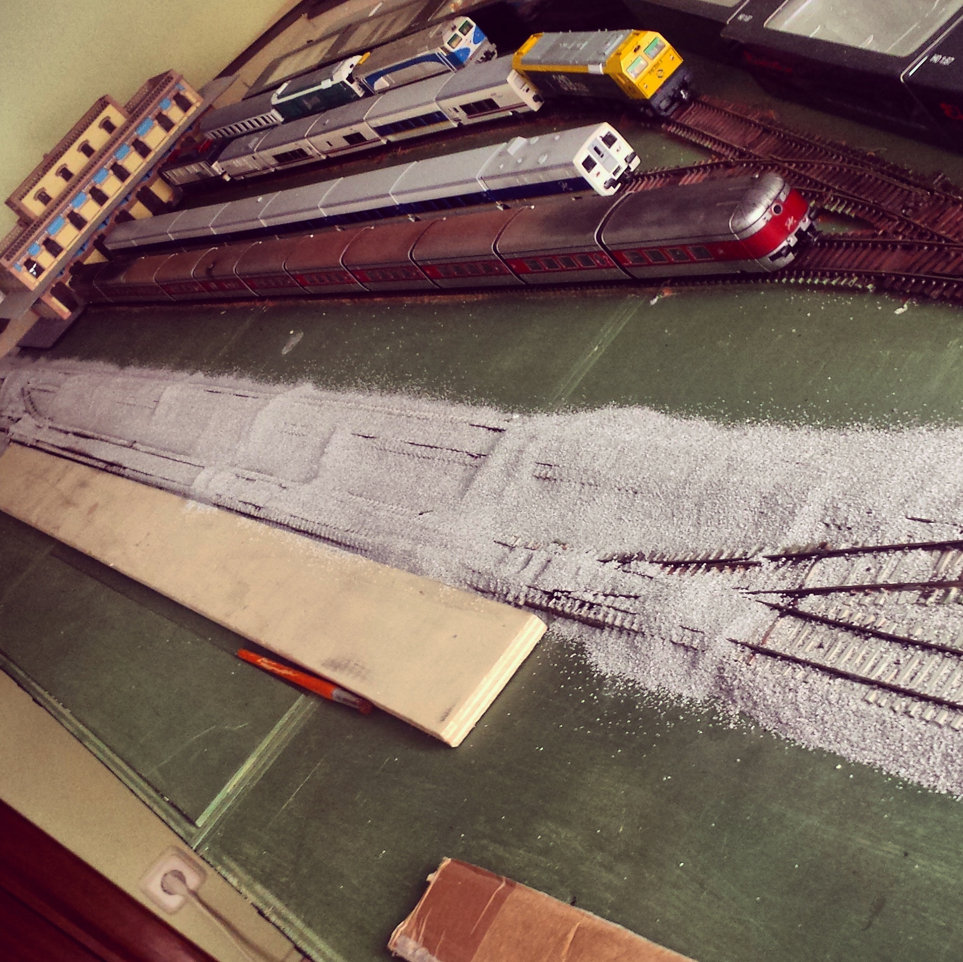

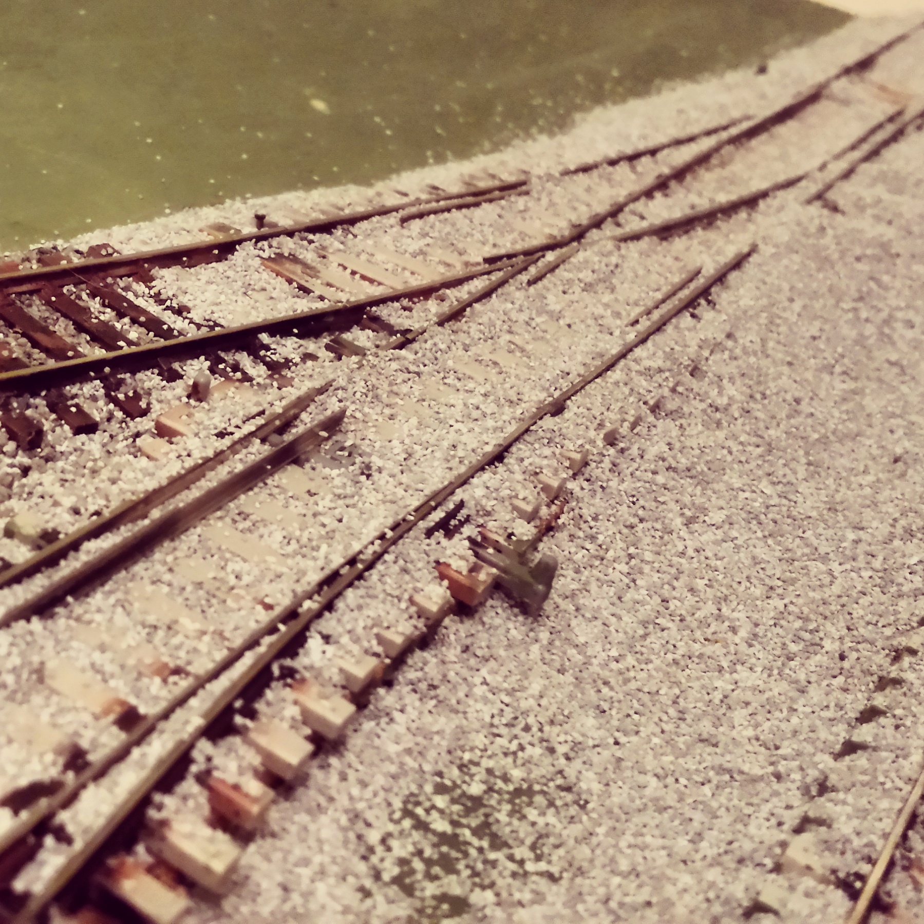

Trabajos de balastado.

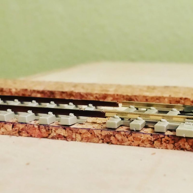

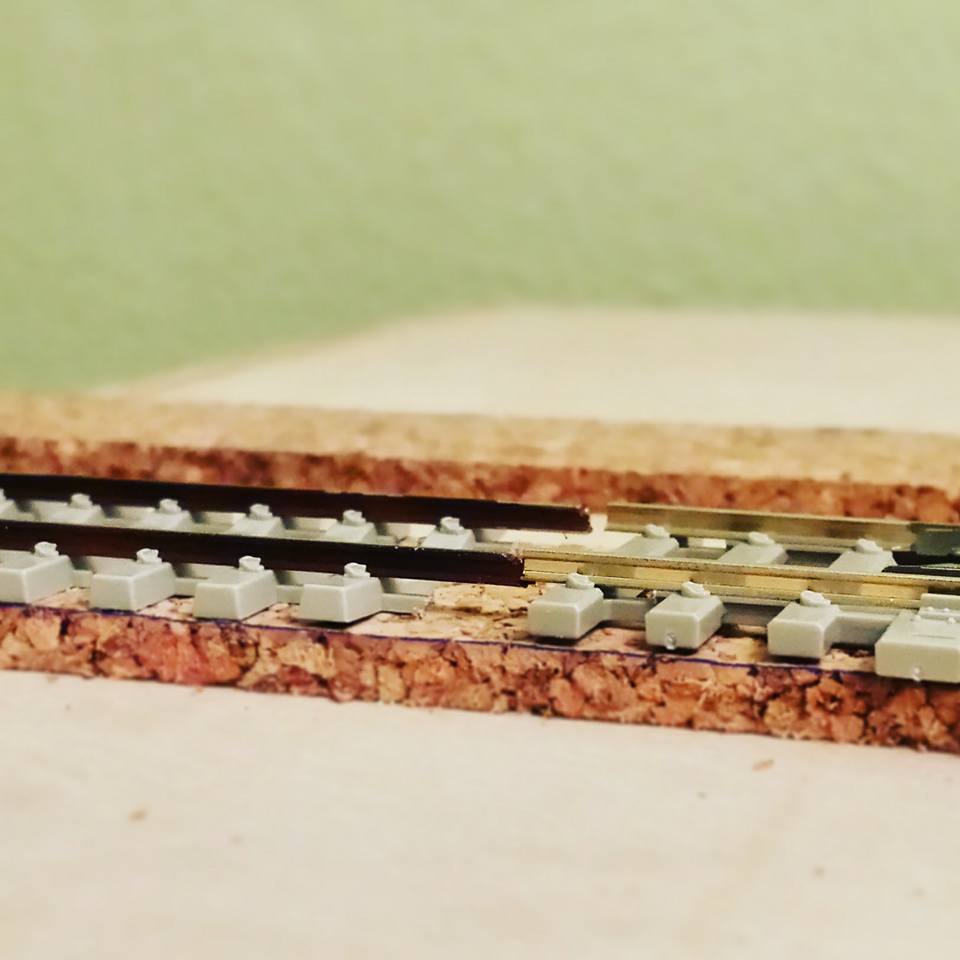

Trabajos de balastado. Colocación de traviesas en zonas donde han faltado por la colocación de eclisas o extremos de modulos.

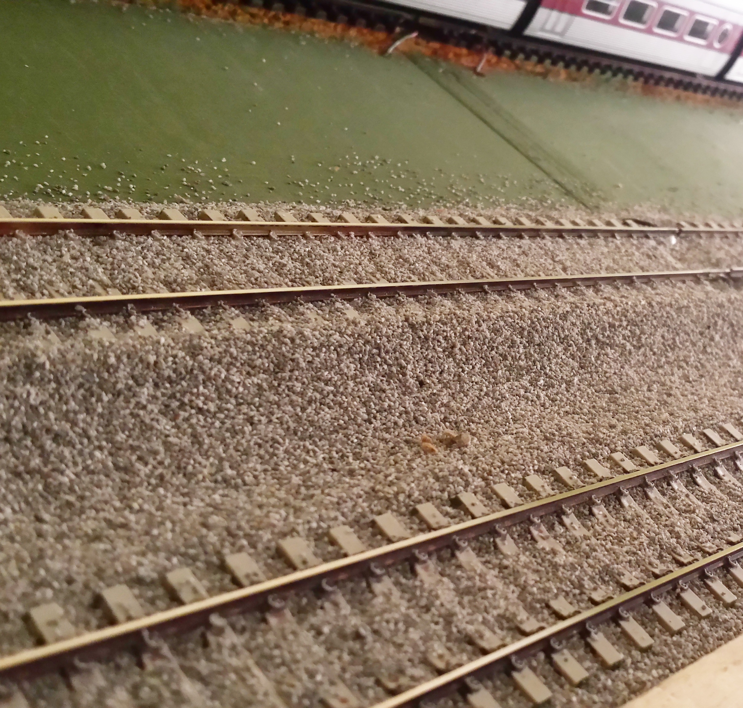

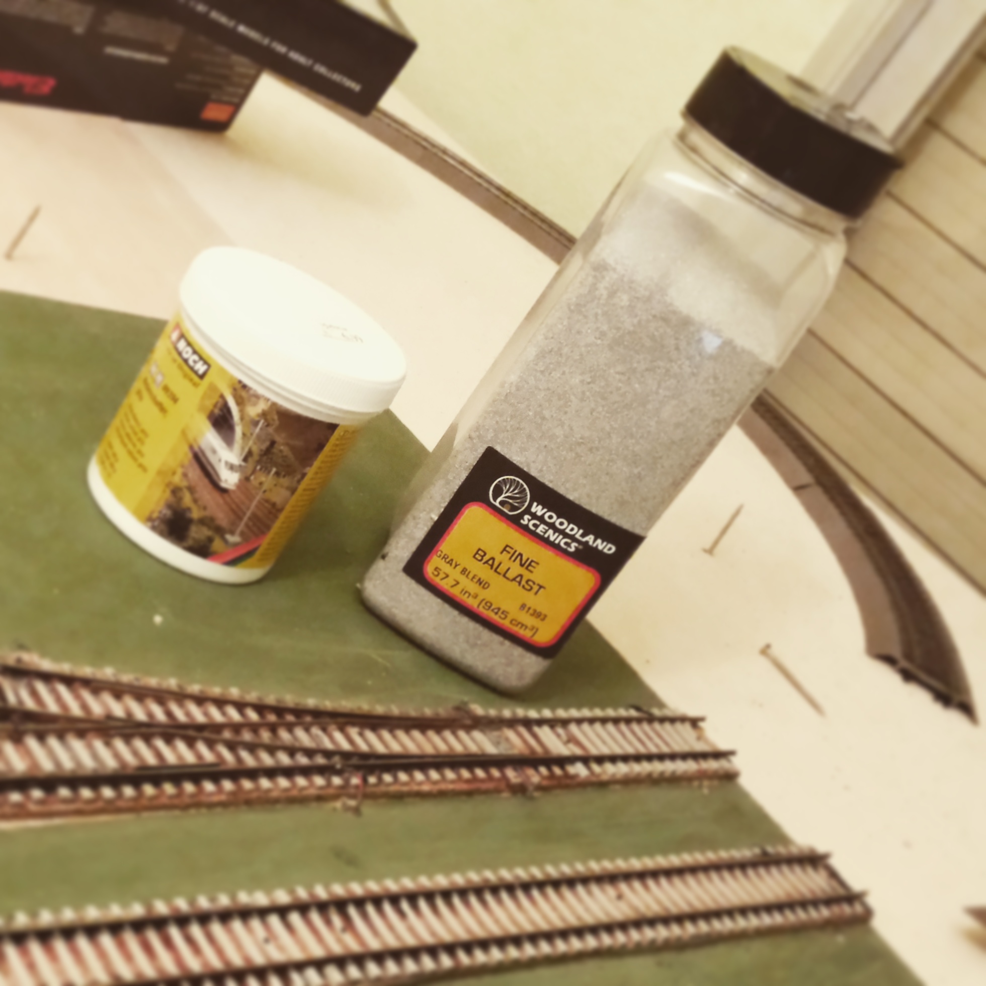

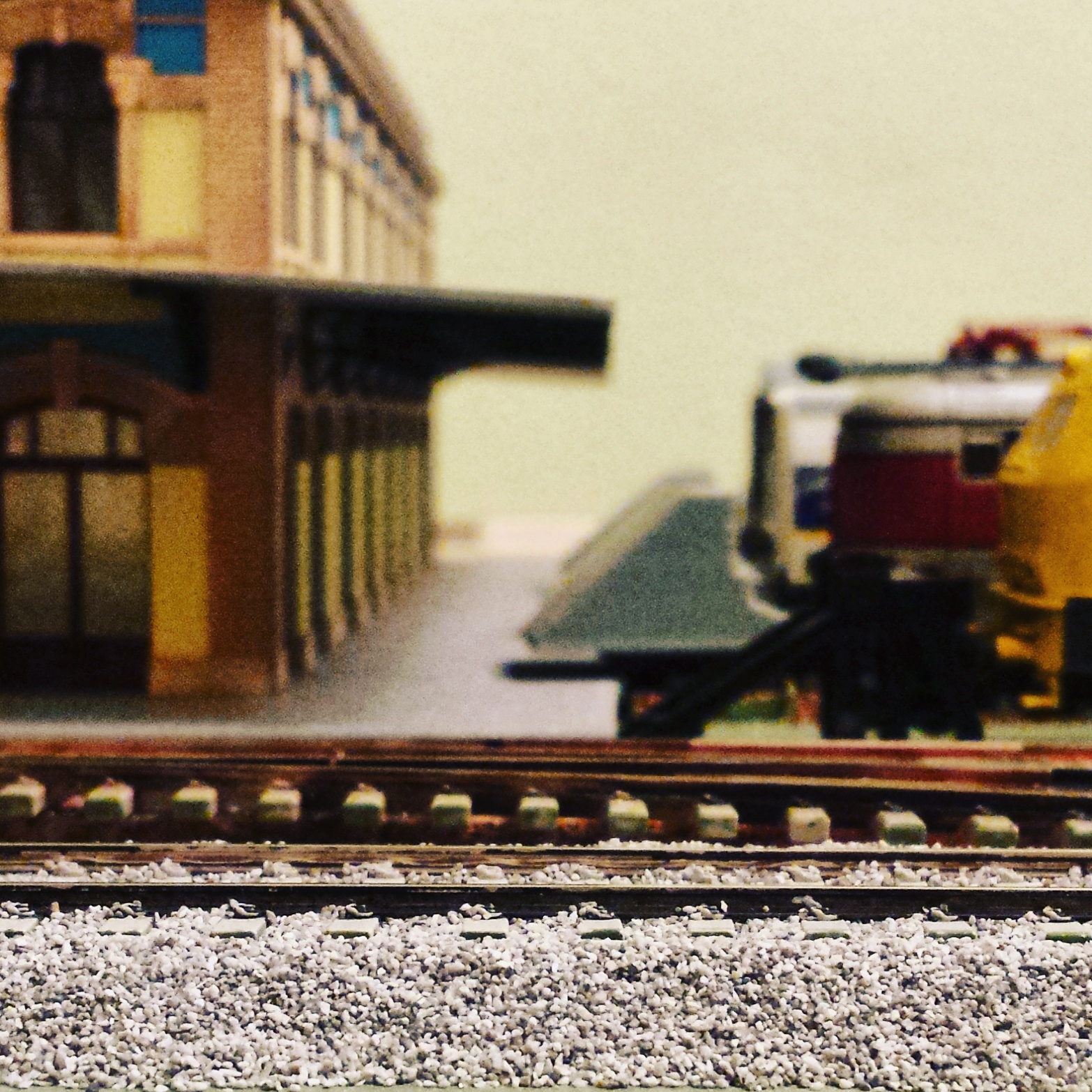

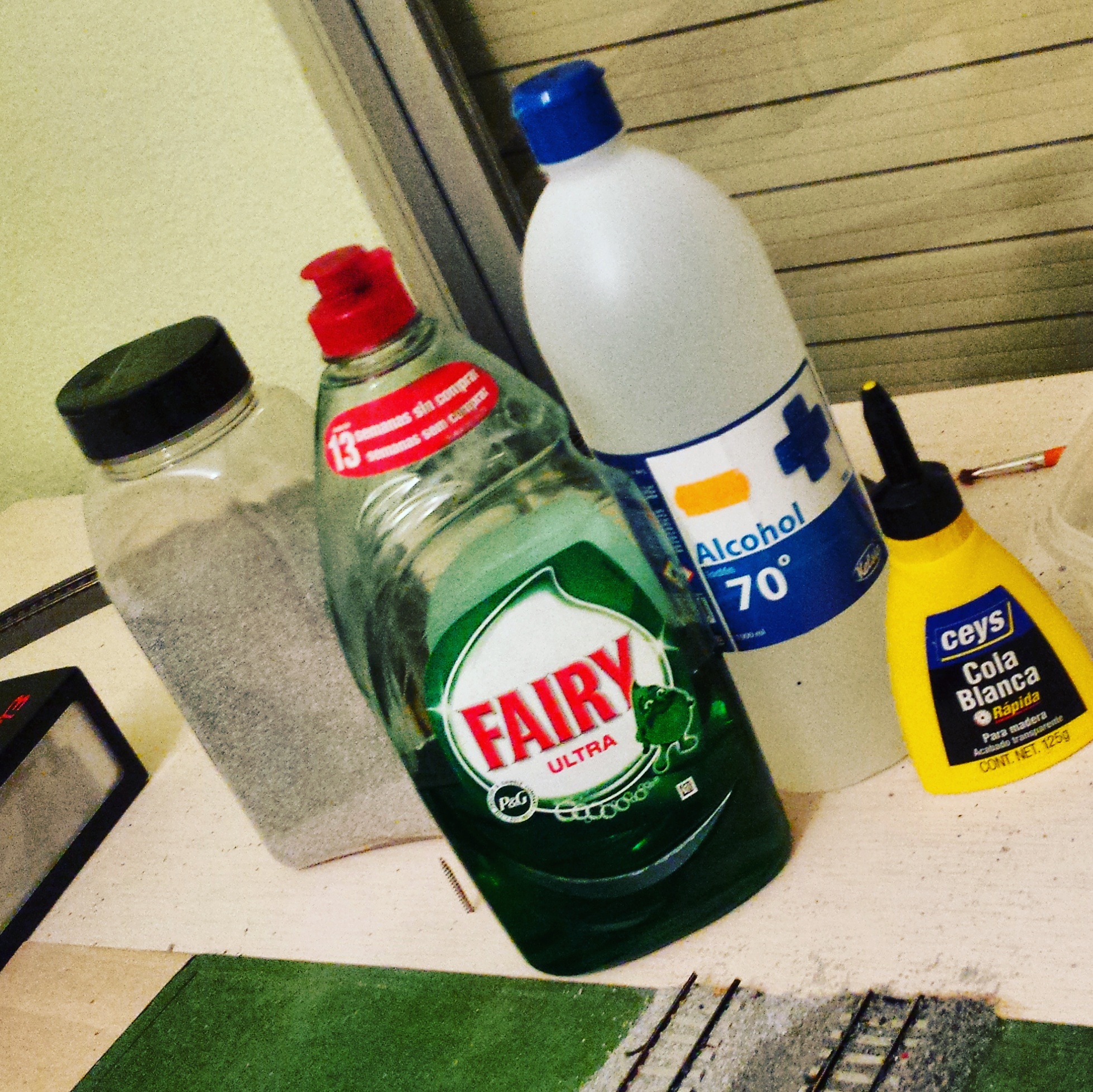

Trabajos de balastado. Tipos de balasto a utilizar. Gris claro de tamaño fino para vías con traviesa de hormigón, y gris oscuro de tamaño grueso para vías con traviesas de madera.
Trabajos de balastado. Recolocación de balasto.

Hola , que motores de desvío usas ??
Mensajes: 724
He utilizado el que te voy a poner en el siguiente enlace. Ahora, no te puedo decir aún si funcionan bien o no, ya que todavía no los he conectado. Únicamente los estoy utilizando ahora como conmutadores para los desvios.
Necesitaré tiempo para hacer la instalación electrica y cuadro de desvios para hacerlos funcionar y saber que resultado me dan.

Gracias valdytrom ,son económicos , yo tengo los de peco , los gaugemaster estos tuyos no son los lentos verdad ?
Mensajes: 724
Efectivamente, NO son lentos.
Pero aún NO los he probado, en cuanto a lo que es el cambio de agujas... como conmutadores, funcionan correctamente... (de momento, lo cambios, los hago con la mano).

Acabo de probar los desvíos metiendo ya corriente eléctrica... Funcionan muy bien.

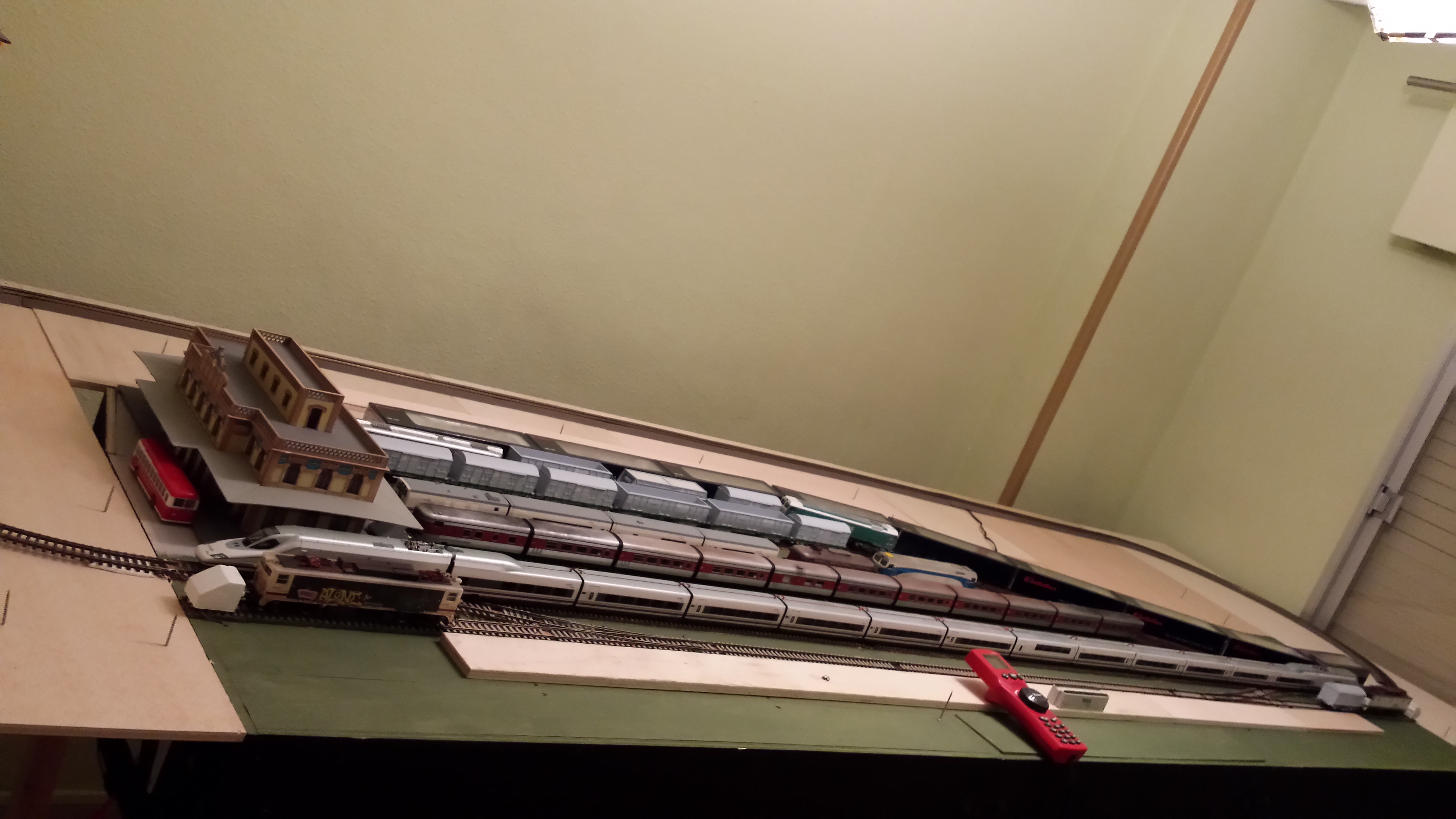

En estas últimas semanas he avanzado un motón: todas las vías ya están balastadas, existe ya una carretera y la estación cuenta con andenes. Y como una imagen vale más que mil palabras, aquí dejo algunas.
