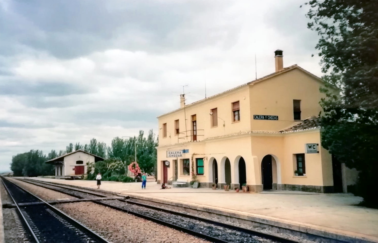

Esperamos fotos nuevas para ver cómo va la evolución del módulo.
Mientras tanto y por si te sirve de ayuda te adjunto una foto que he publicado esta mañana en mi página de Facebook FF.CC. Madrid a Cáceres y Portugal.
Calera y Chozas en mayo de 1992.
Autor: Juanjo Ramos.

Que si me sirve? Un monton!!!! Muchisimos detales de la epoca que no sabia como eran, genial!!!! Muchisimas gracias un fuerte abrazo!!! Ya mismo os pongo fotos de los avanzillos que voy haciendo.

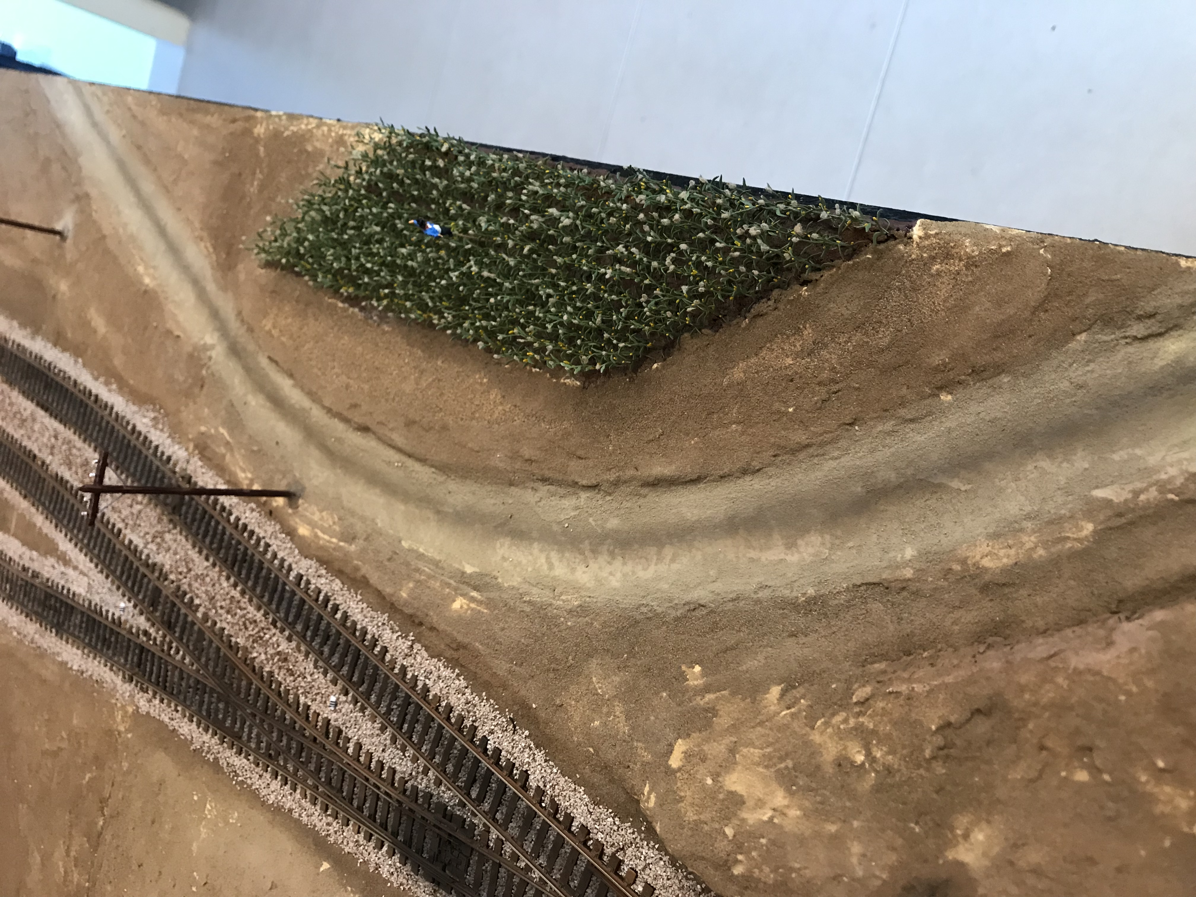

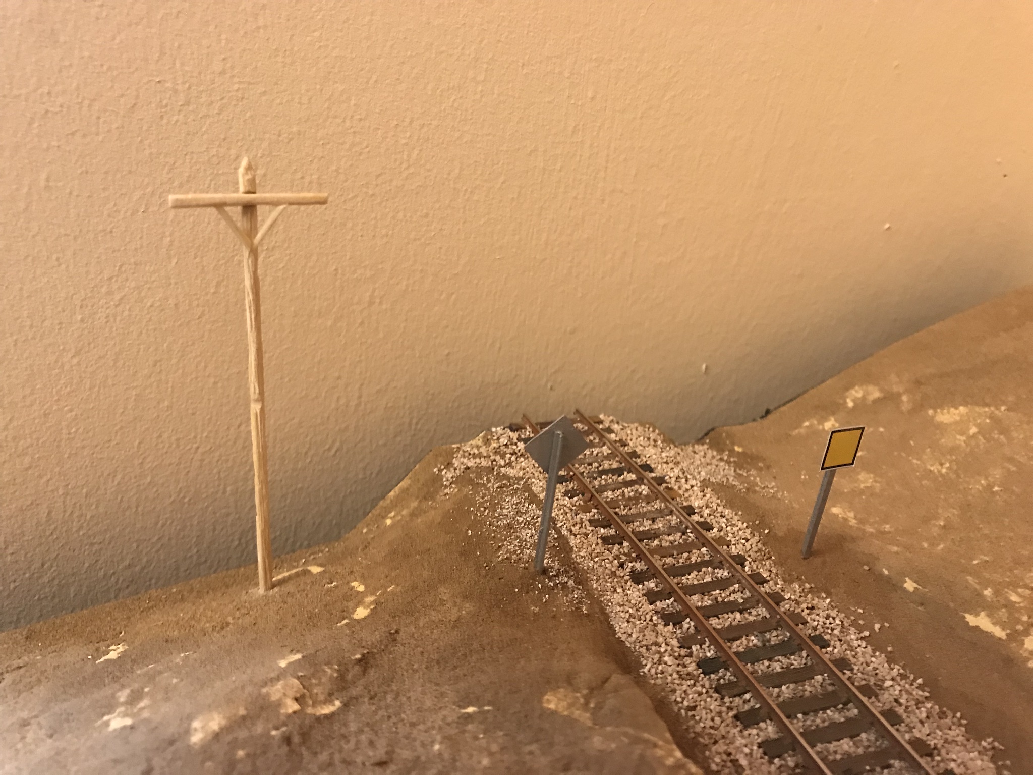

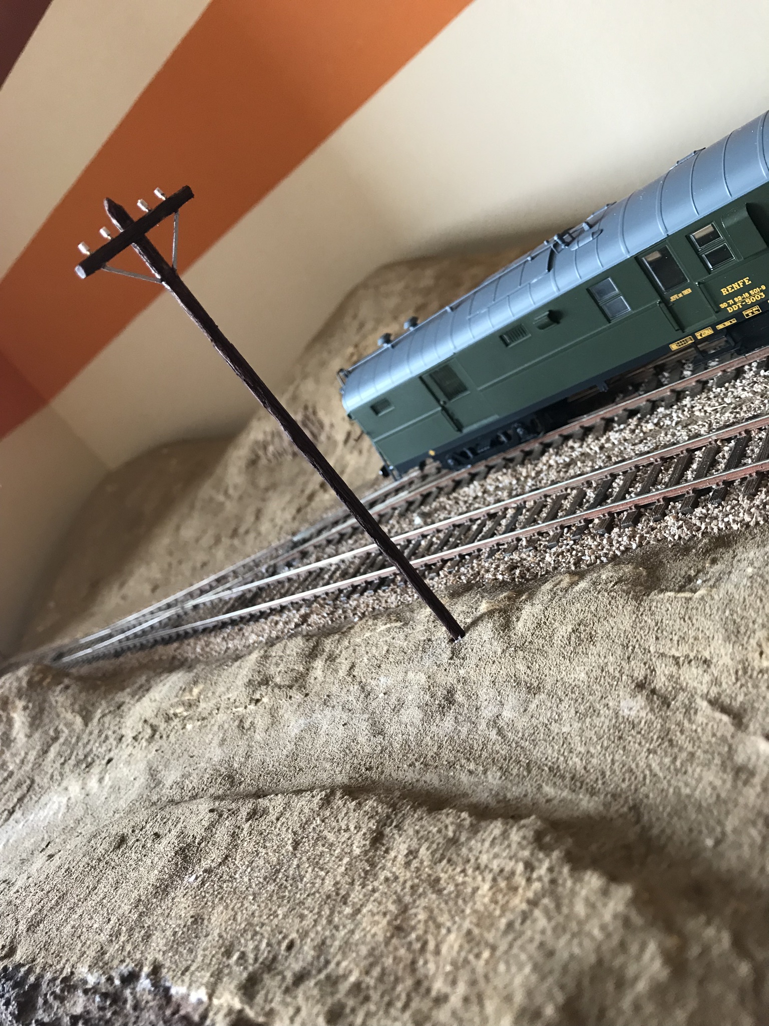

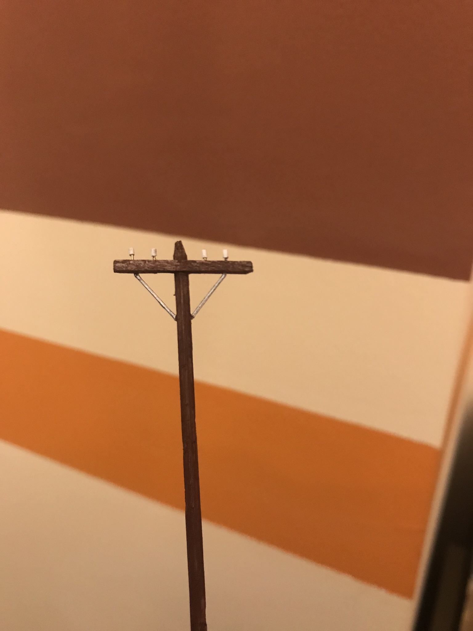

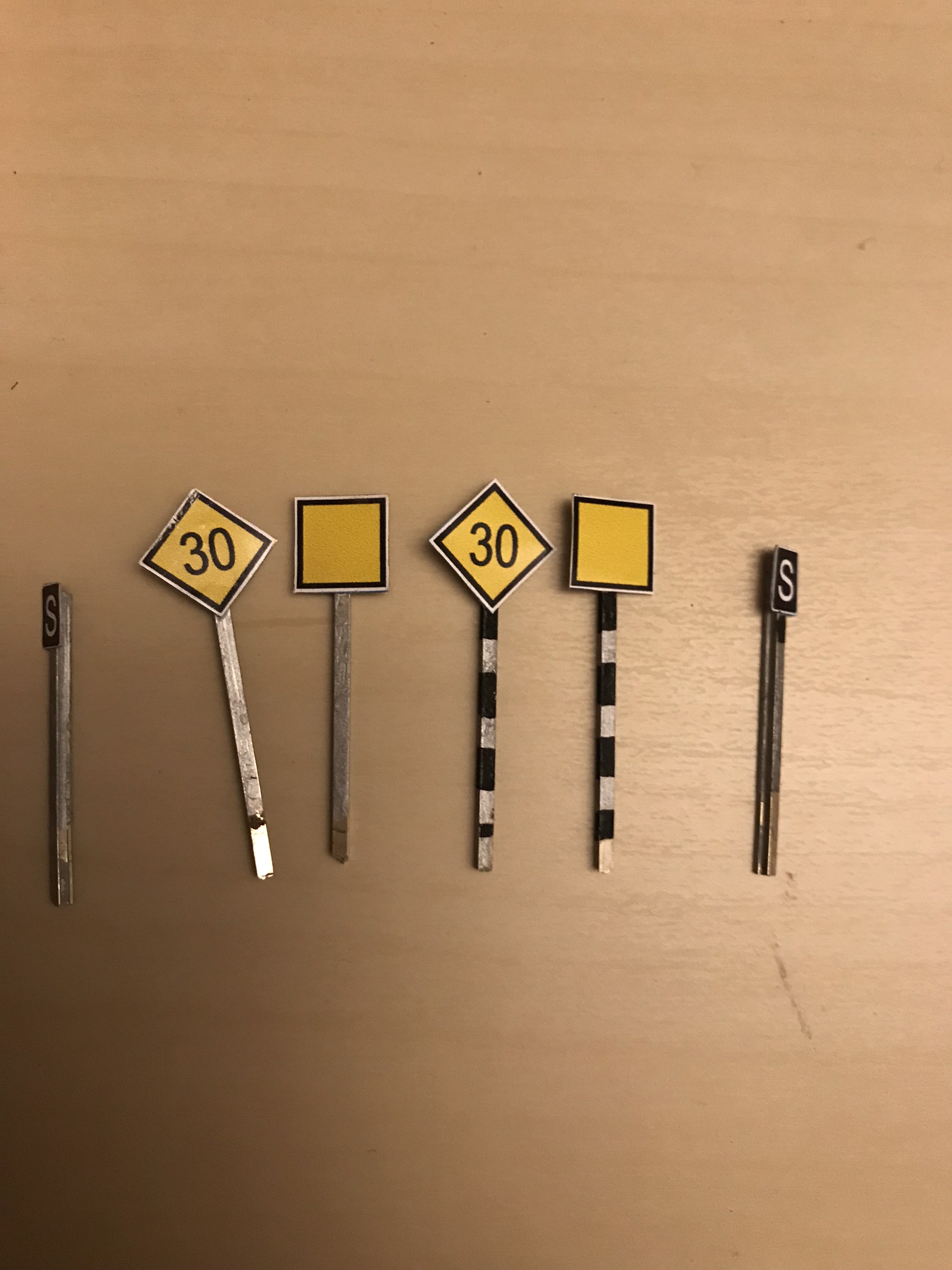

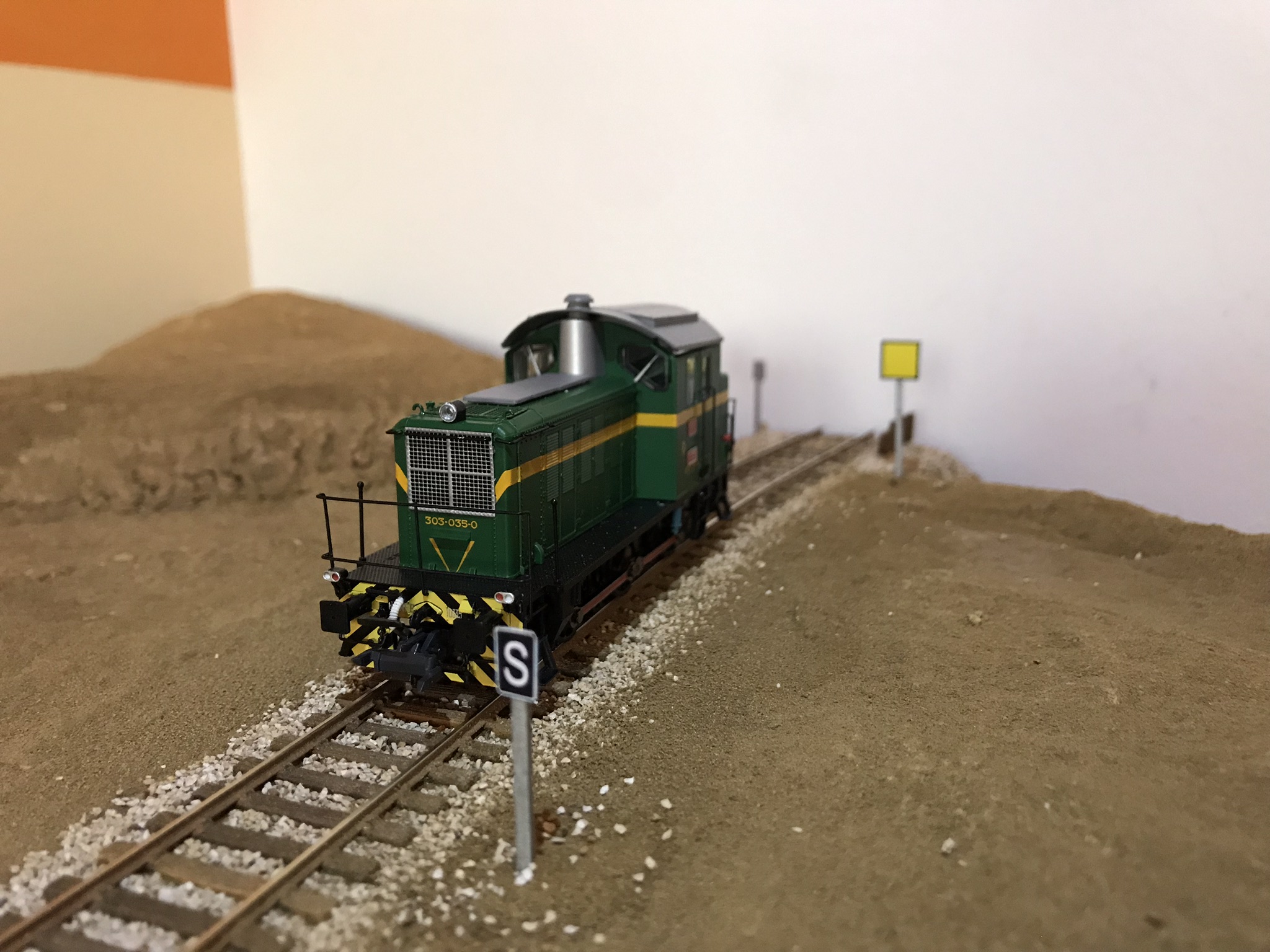

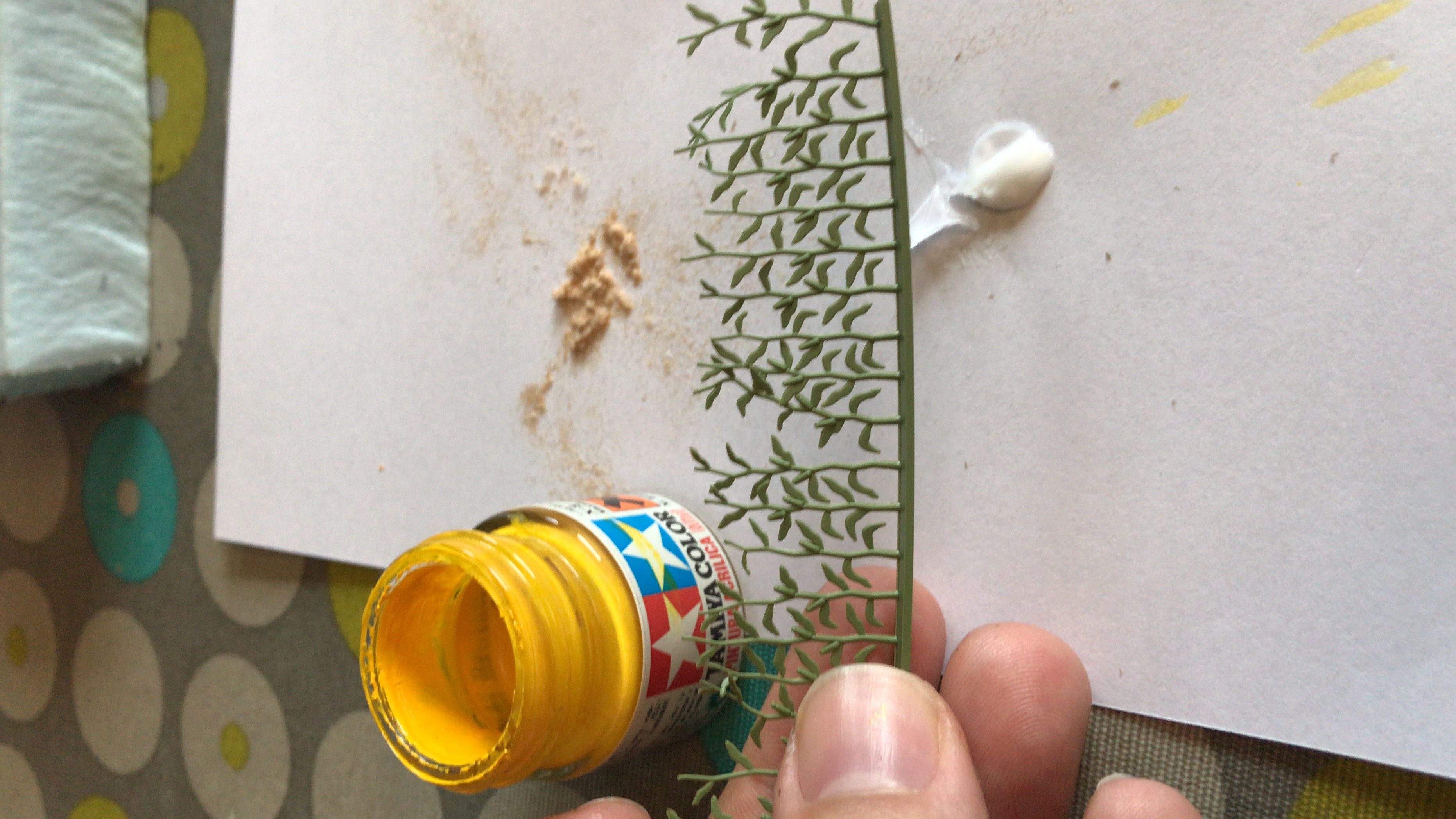

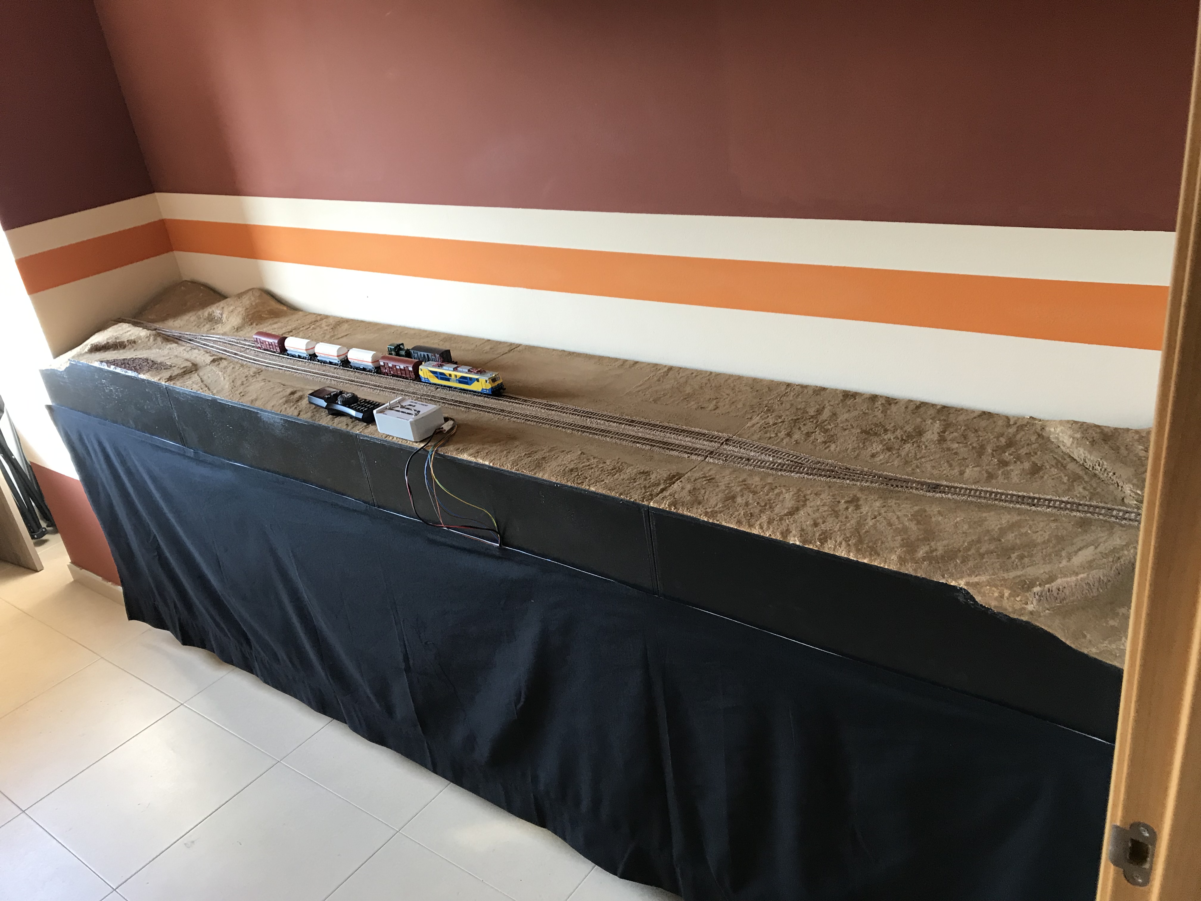

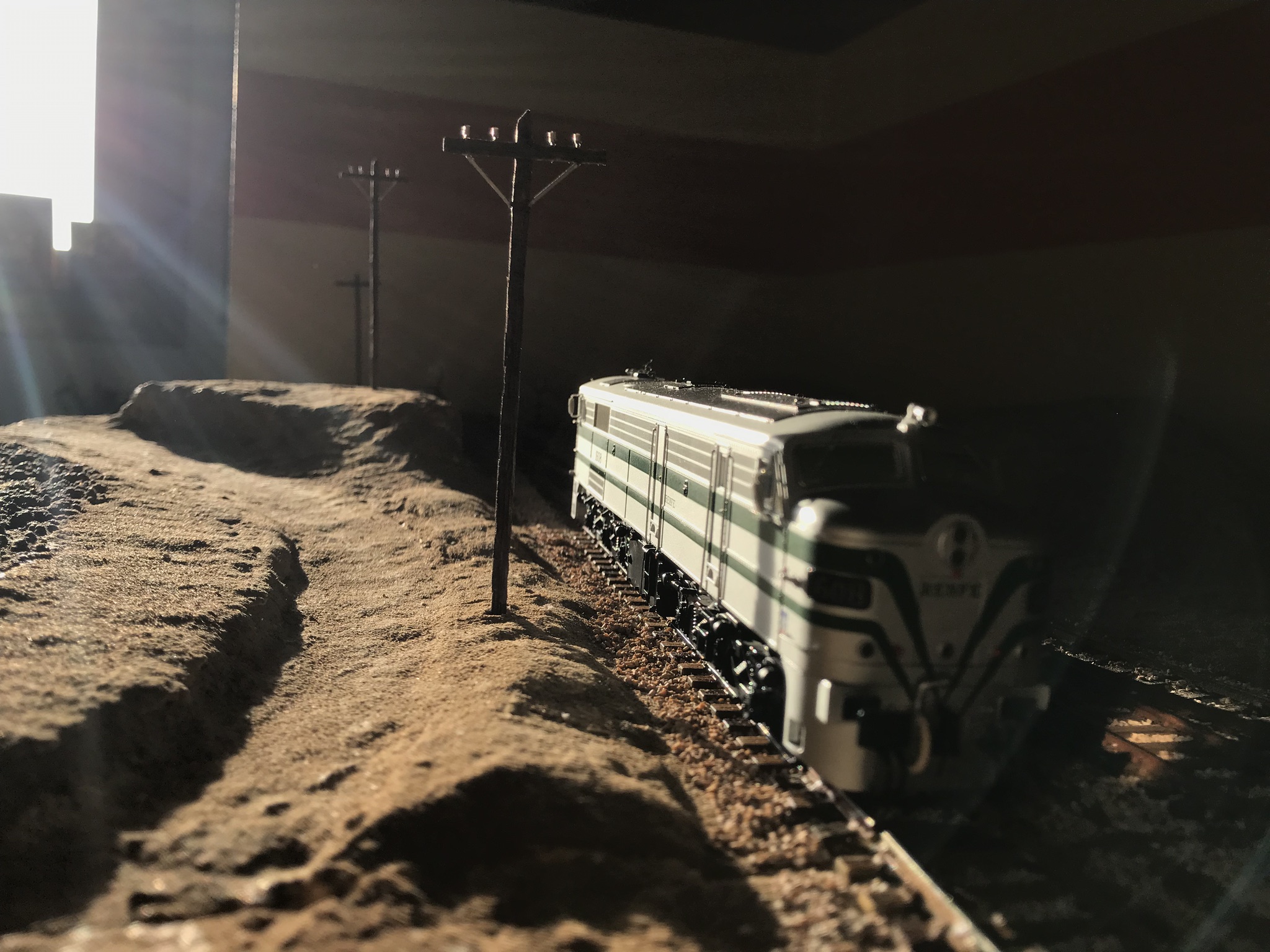

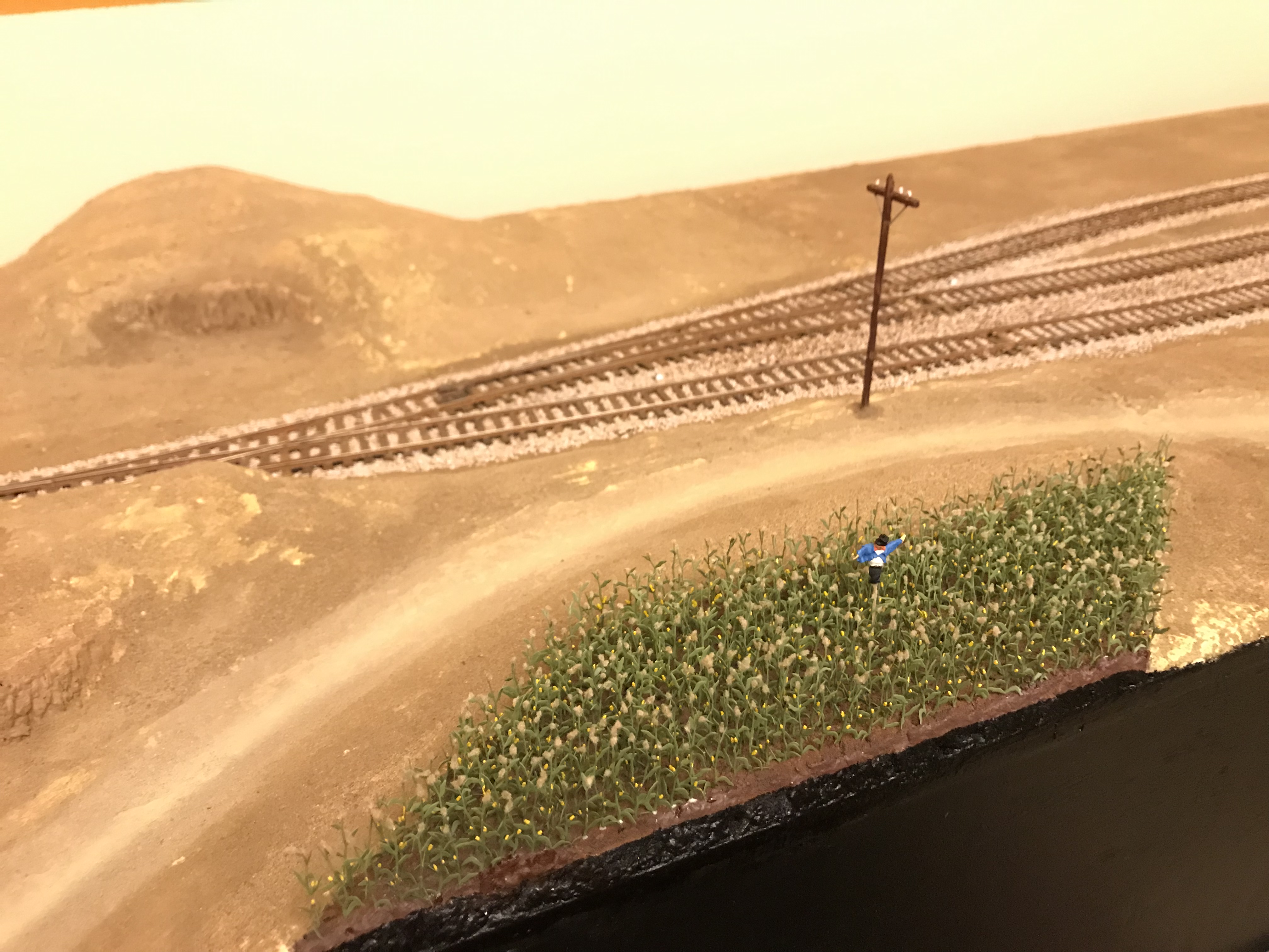

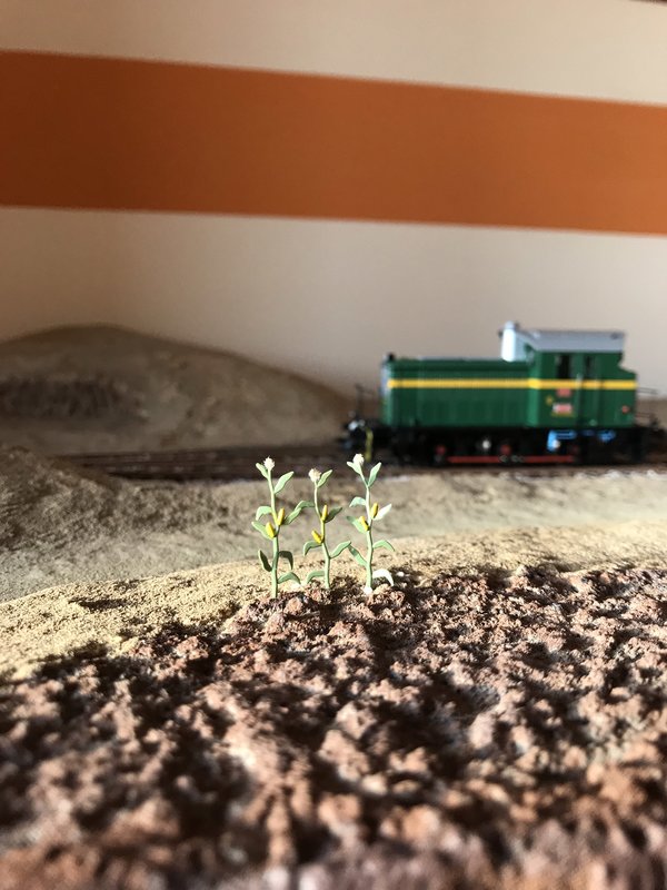

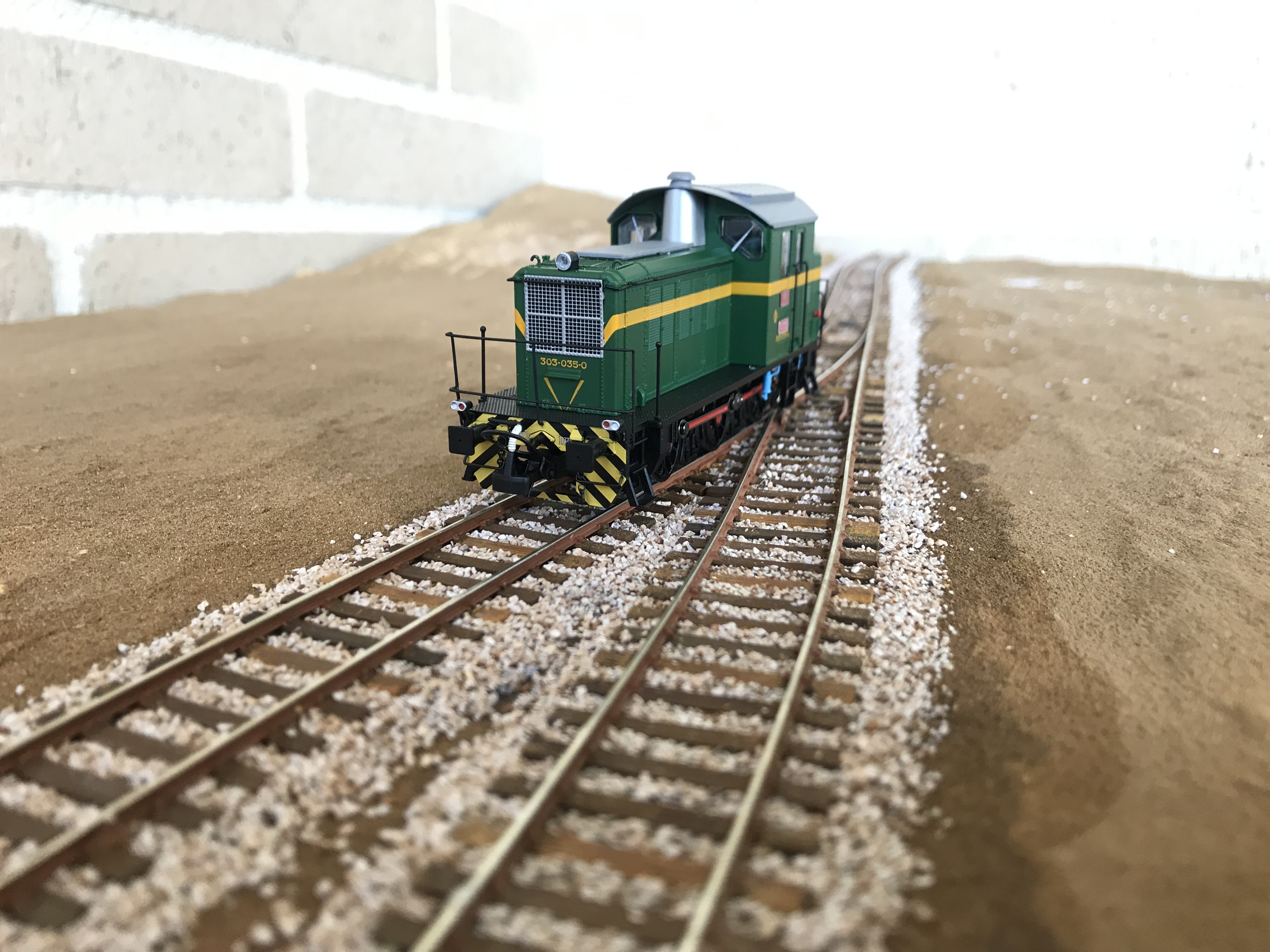

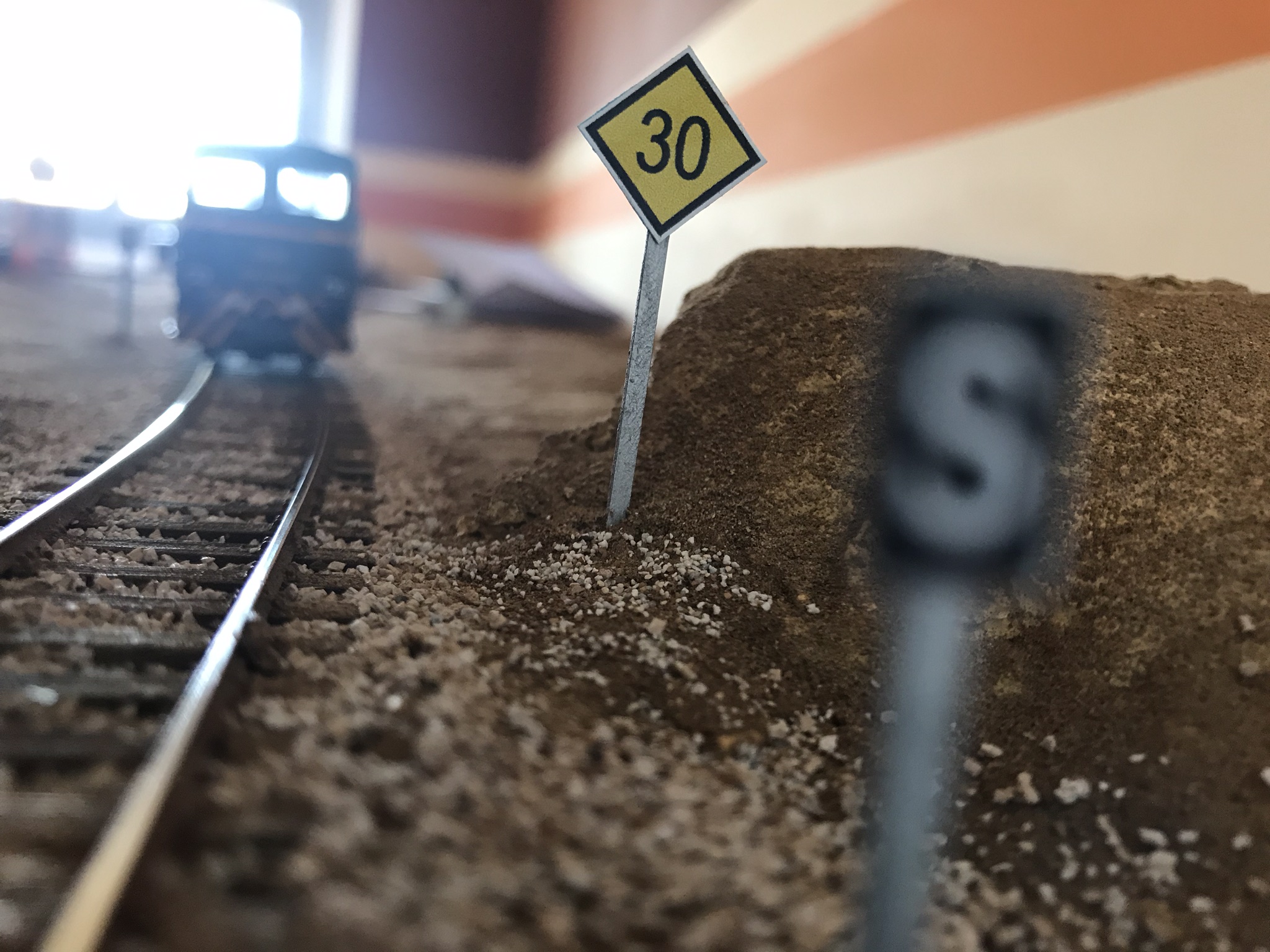

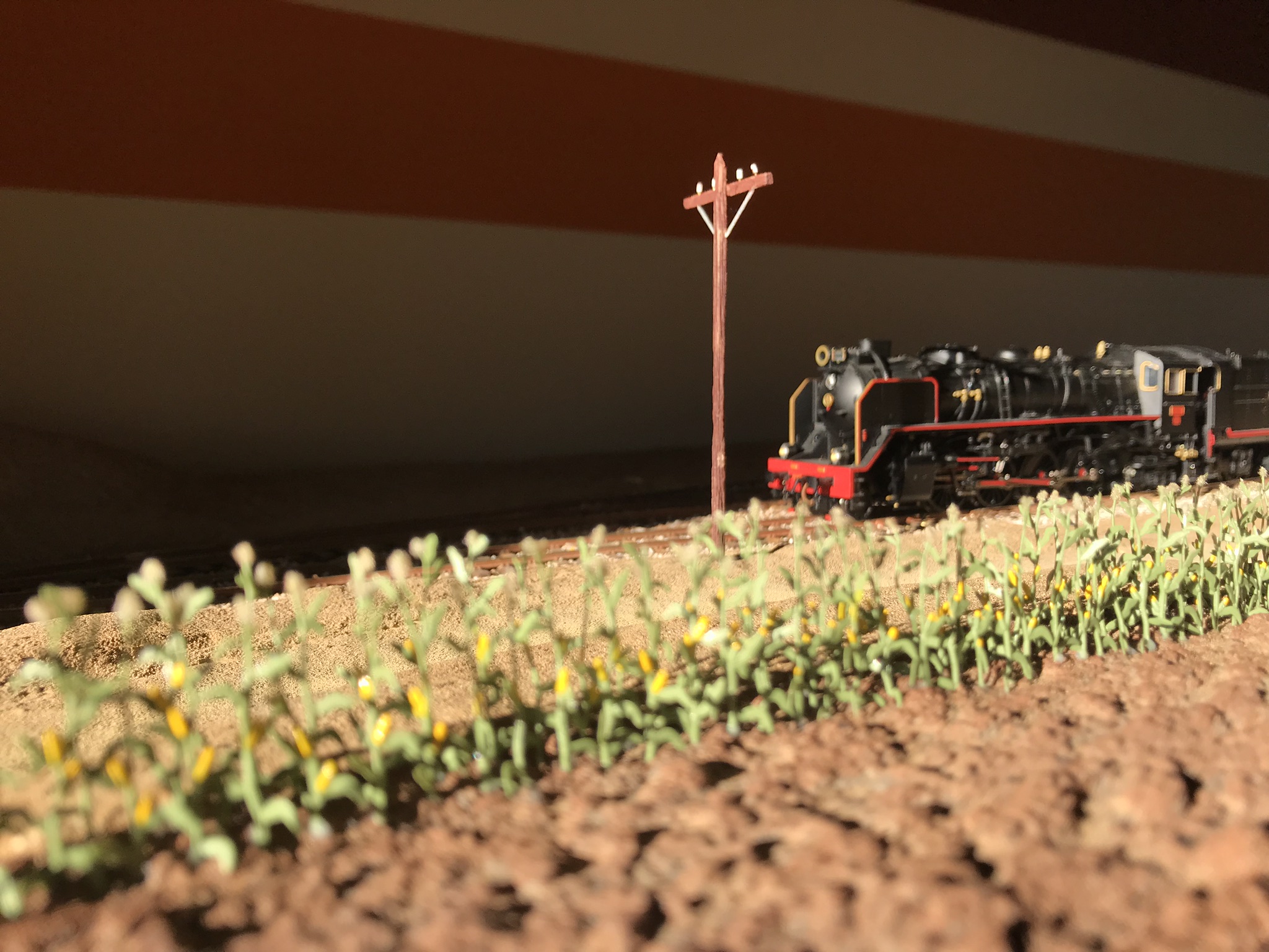

Bueno os voy a poner al día, no es que haya avanzao mucho porque entre curro, casa y que soy bastante lento y detallista voy muy poco a poco, pero estoy bastante contento de lo resulton que está quedando. Lo primero que hice tras llegar de Lleida fue poner señales y un murillo de contención de balasto, todo hecho artesanalmente. Cuando acabe me dedique a fabricarme con palitos de pinchitos cerillas y fundas de cable unos postes telegráficos molones. Luego me metí a poner un campo de maíz, que se llevó unas 650 matas que di forma, pinte y pegué la panocha 1 a 1. Mientras con aerógrafo, gracias Dobletraccion!, he ido dando forma al camino, y he puesto la vía acorde al material que circulaba, diesel, to negro, mu negro jeje, por ultimo me fabrique un aplicador de hierba electroestática con un matamoscas, y en este punto estoy. Durante estos días voy a fabricar ya el anden con balsa, tilo, depron y reduetx, aplicare la hierba y me dedicare ya a poner detalles que creo que os irán gustando, en fin, como siempre, cualquier sugerencia o consejo decidmelo xfa. Un abrazote!

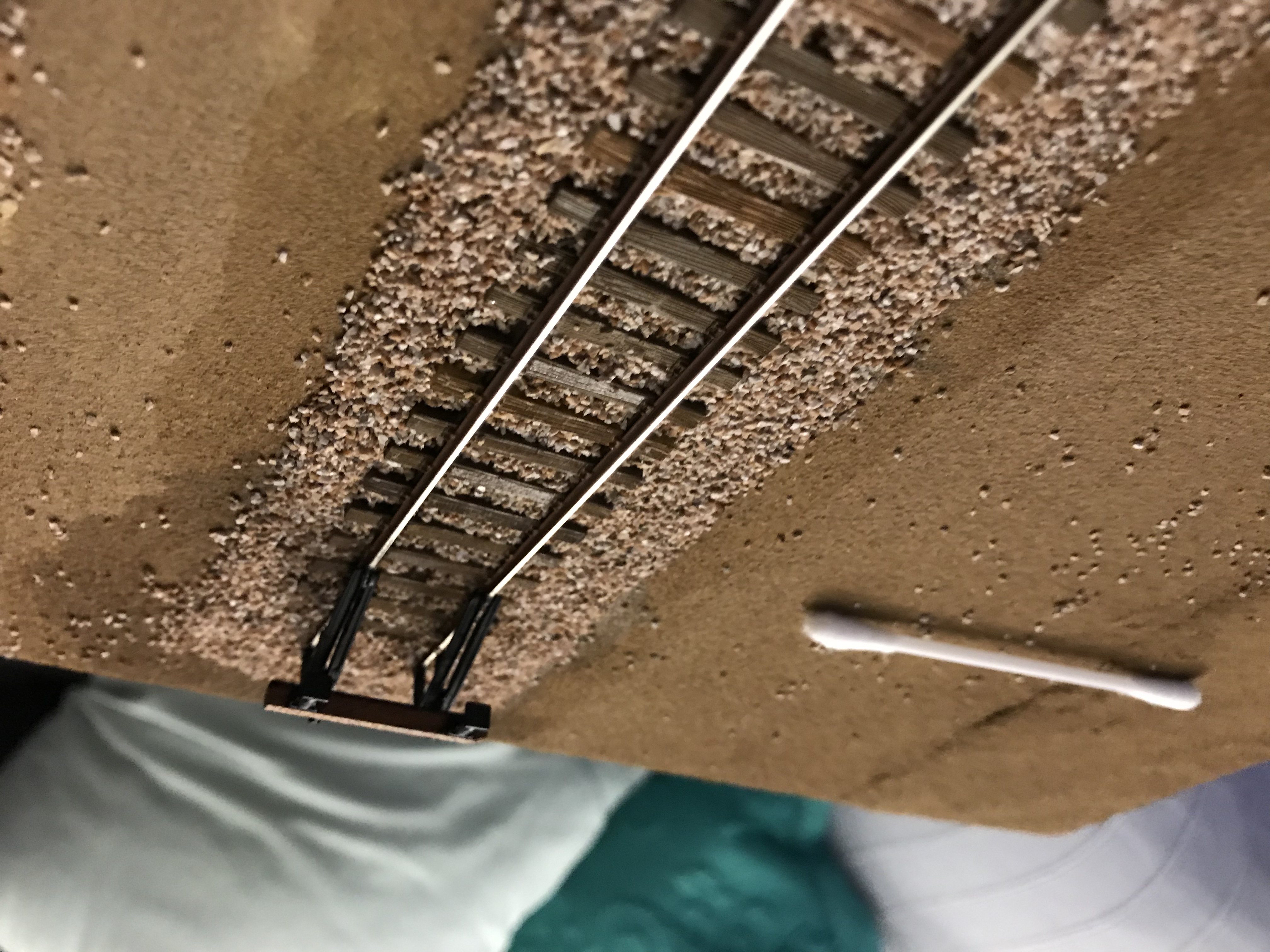

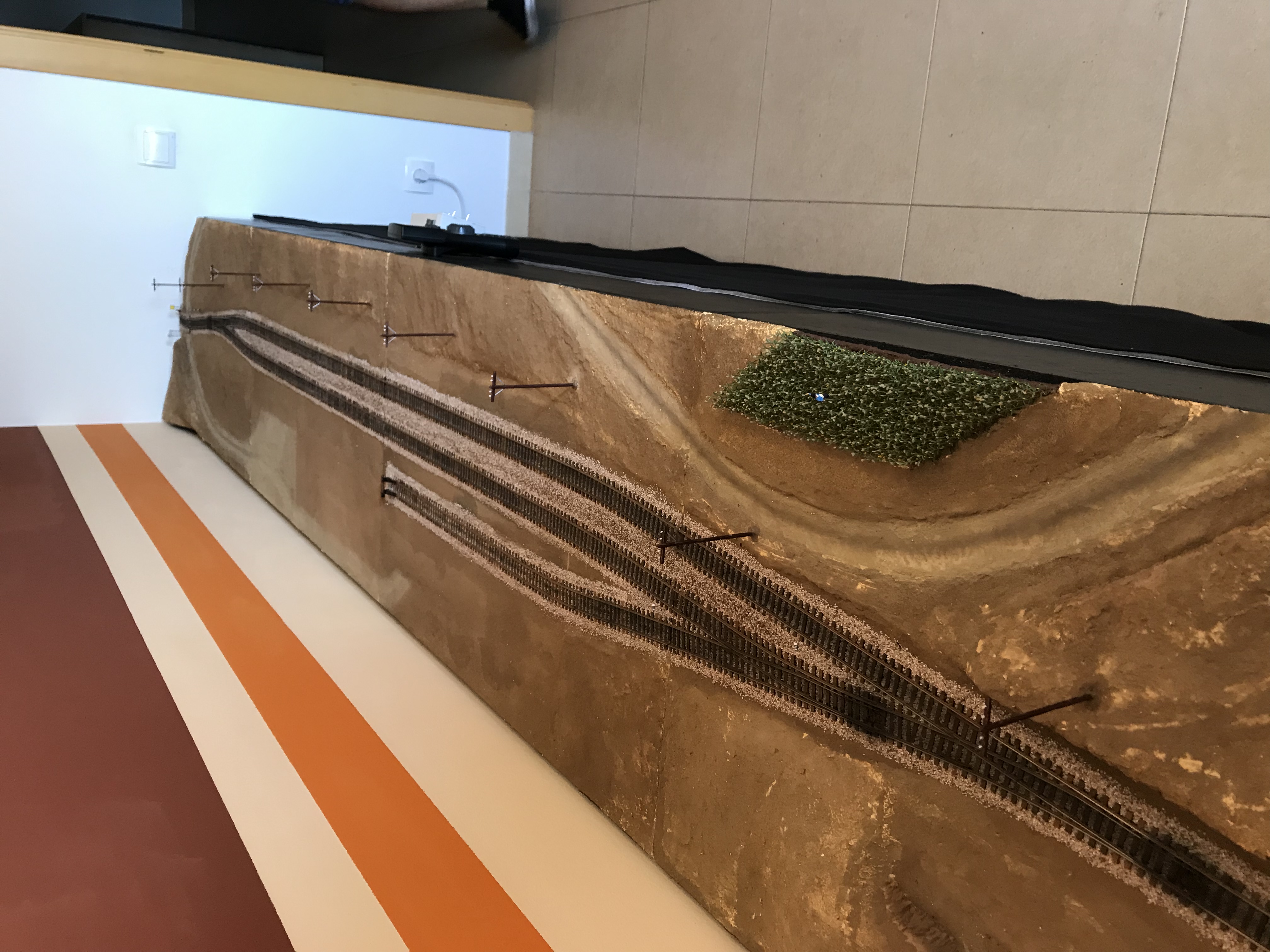

Mas fotiyos...

Se me ha olvidado poner que debido al espacio disponible, lo que es la ambientación paisajista no va a ser fiel 100% a Calera, me refiero a que el camino iba pa la izda hacia una carretera, donde hay el plantao debería haber una alameda, pero el espacio es reducido, lo que si que va a ser es ambientación de la zona, dehesa, barbechos, muy ibérico. Edificios, andenes y disposición de vías si que será fiel a la realidad.

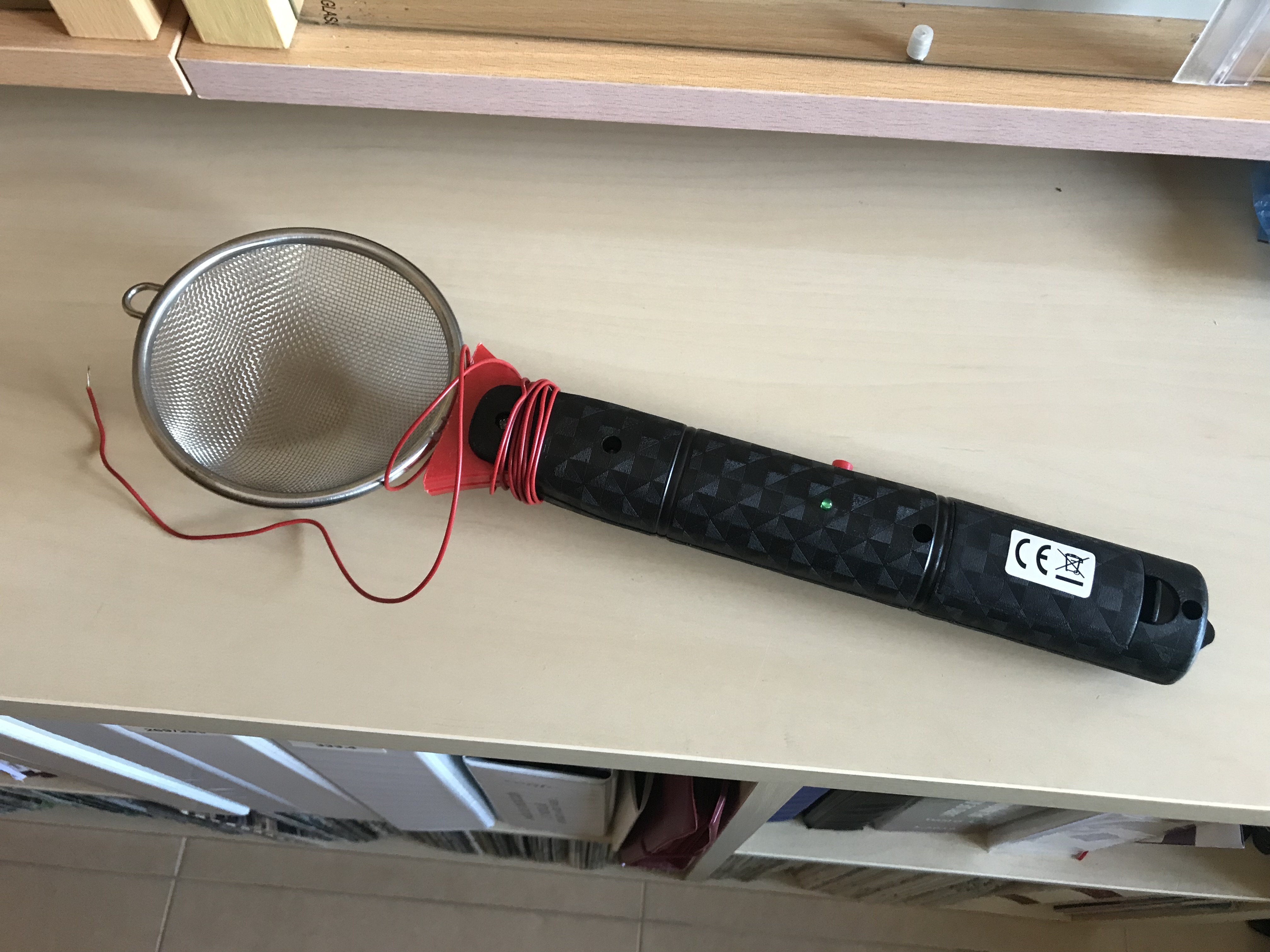

Por cierto, sobre el aplicador de hierba estática con el colador, te has guiado en algún vídeo o tutorial ya existente? Parece sencillo. Yo todos los que he visto en la web, o son muy complicados o no me ha quedado muy claro el proceso de construcción.

Buenas, sinceramente no. Pille una raqueta de moscas, la abri, corte la raqueta, le meti el colador, solde el cable positivo y del negativo saque e latiguillo para ponerle la pinza de cocodrilo. Me rayé porque había 2 cables negativos y 1 positivo, asi que arranque los 2 negativos y soldé el latiguillo directamente a la placa de la raqueta. Eso fue lo que hice jejjeje un abrazote!

Yo me hice uno siguiendo esta técnica y también tenia tres cables. Dos iban cada uno a una red de la raqueta "chamuscabichos" ya que la que compré estaba electrificada por ambas caras, es decir llevaba dos redes y cada una iba alimentada con su cable, pero ambas tenían la misma polaridad, asi que los dos cables al colador y el otro al cable con la pinza de cocodrilo.
funciona eficientemente pero no se puede cambiar el colador por si se necesita otros grosores de hierba.

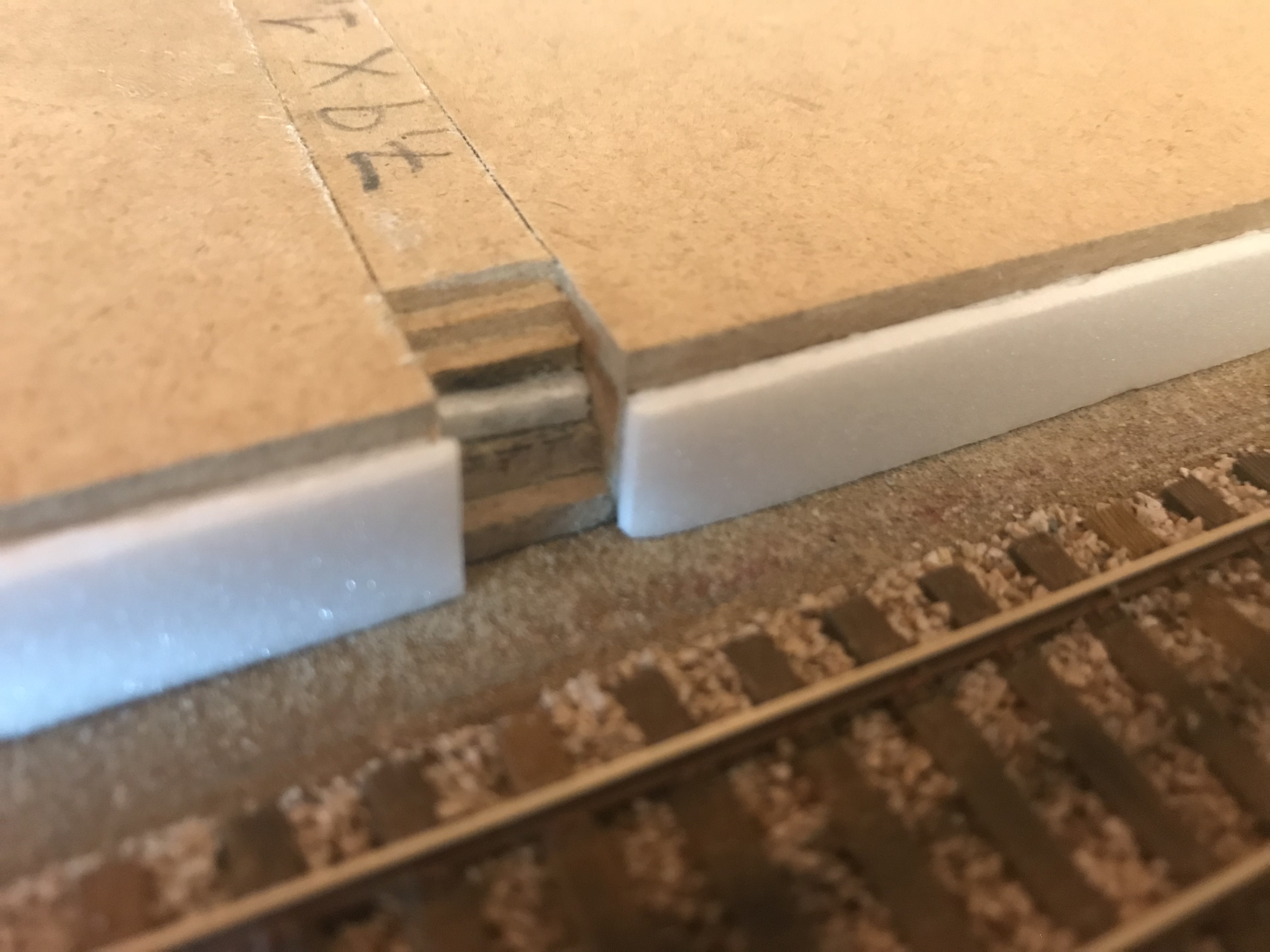

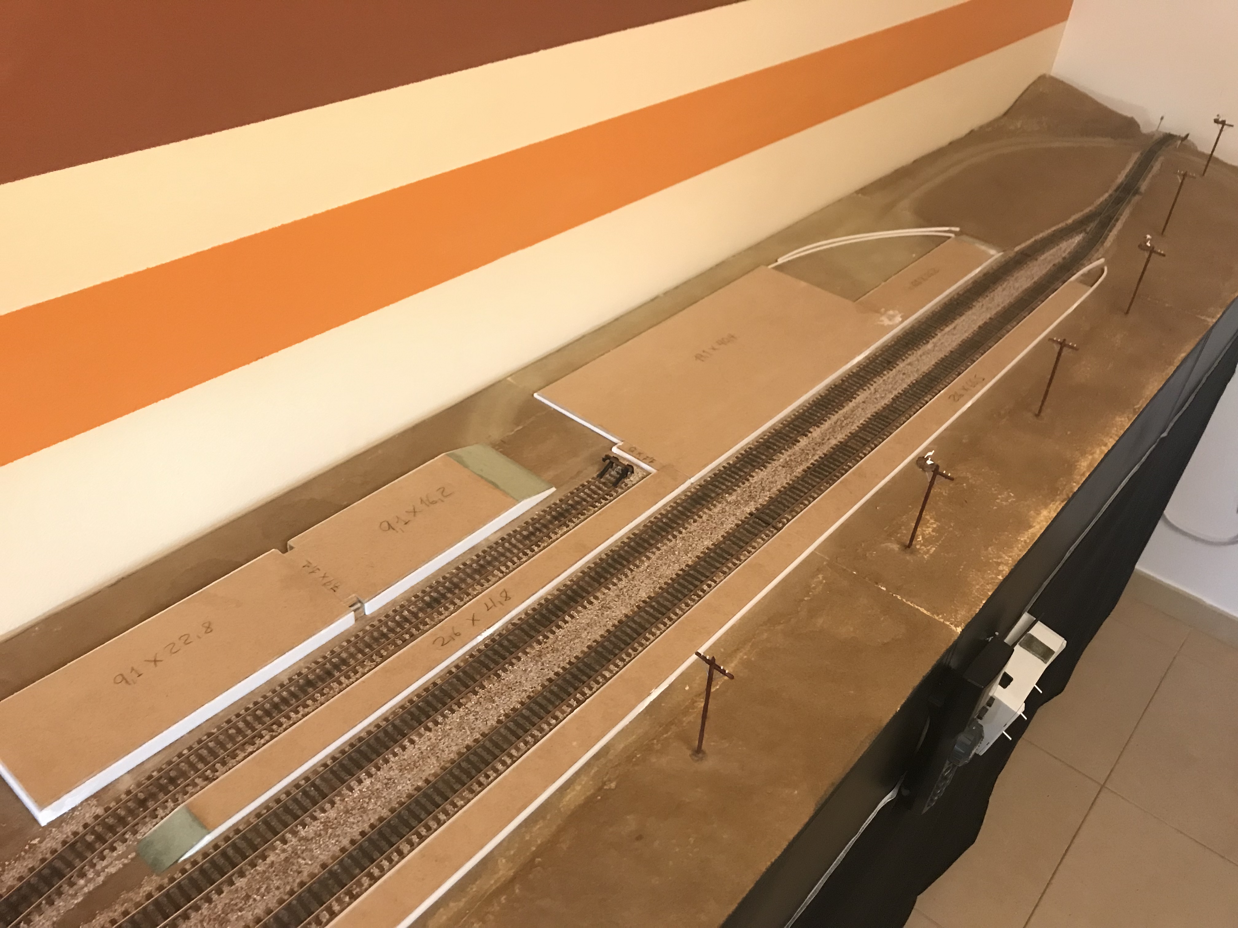

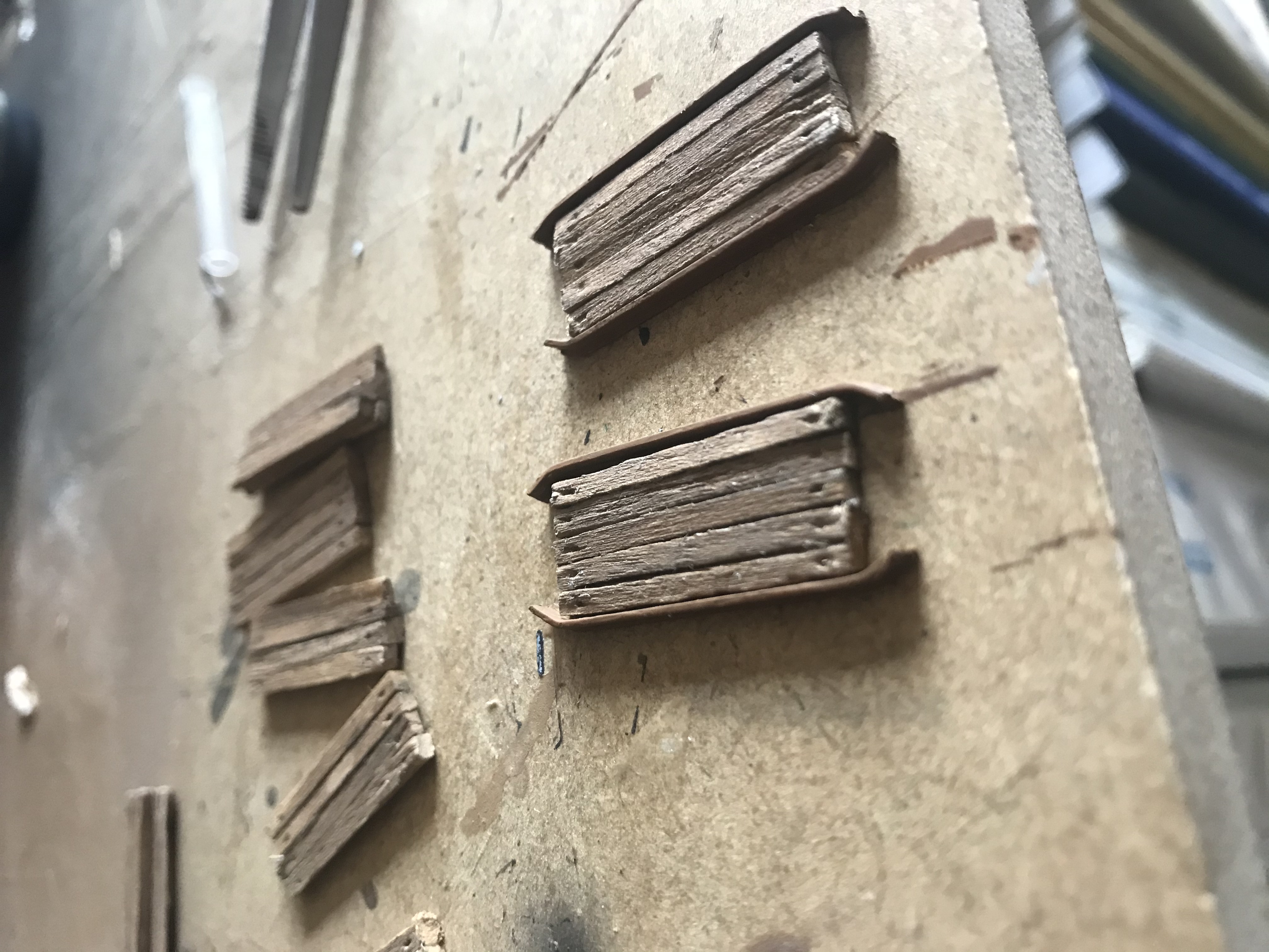

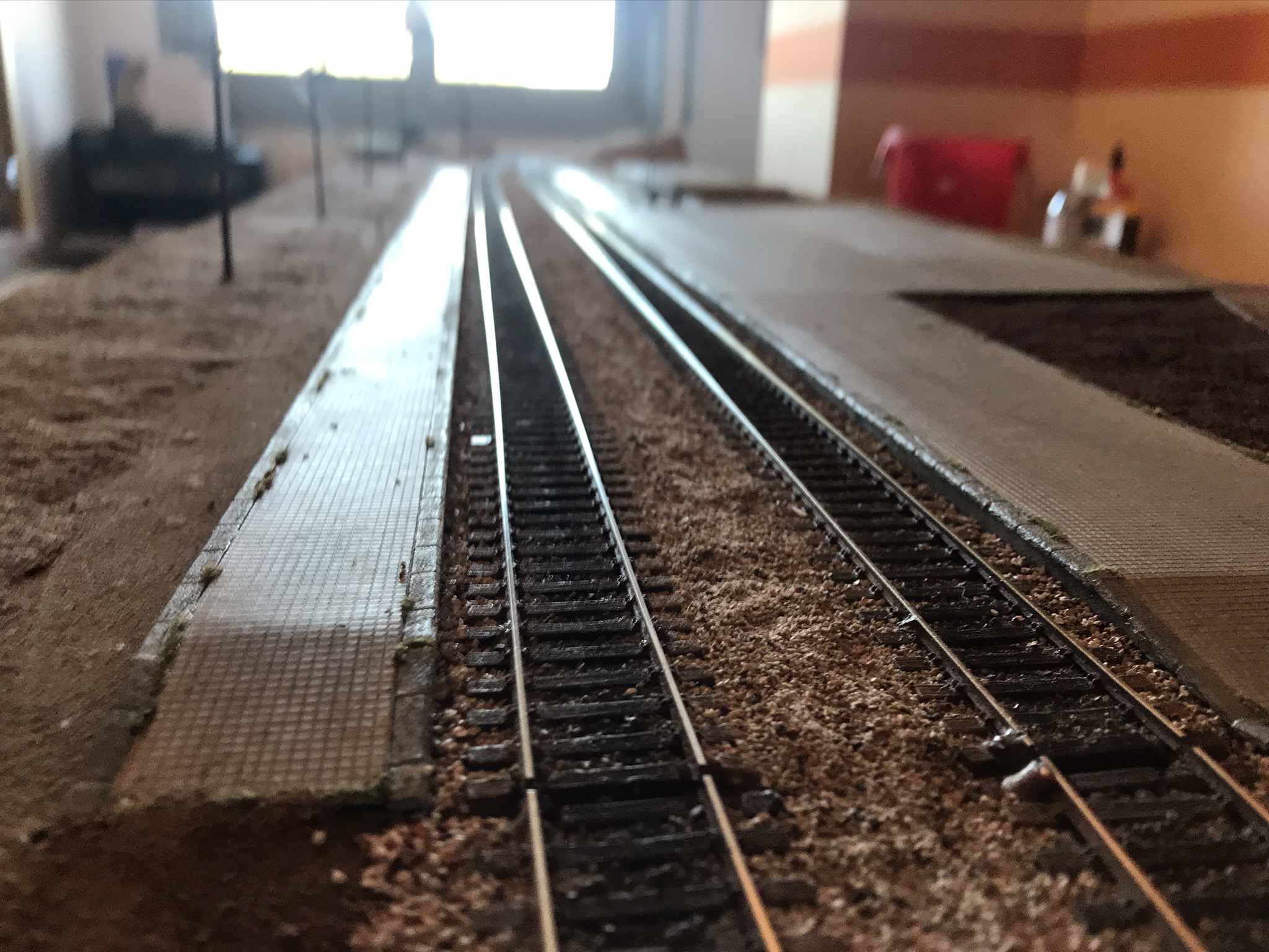

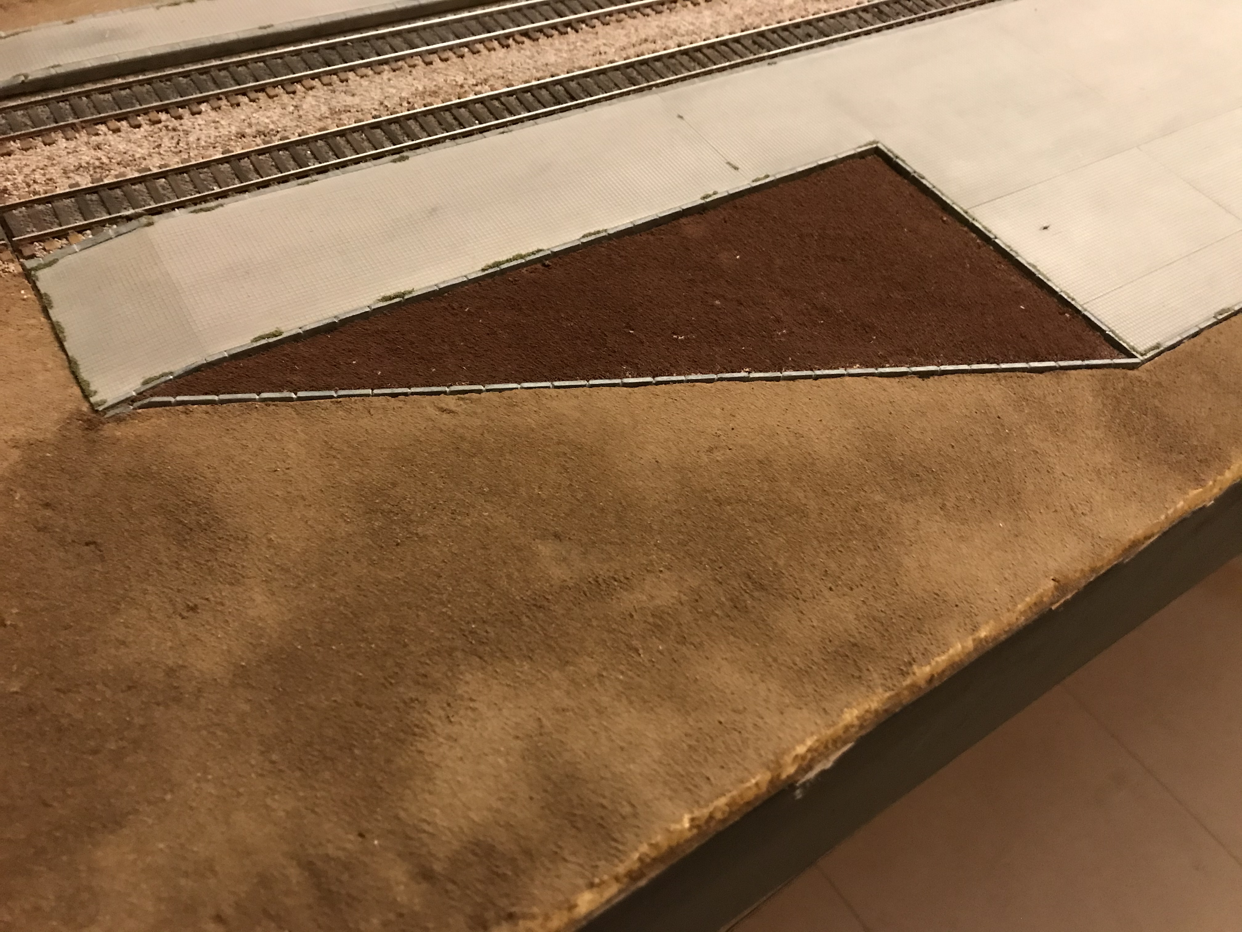

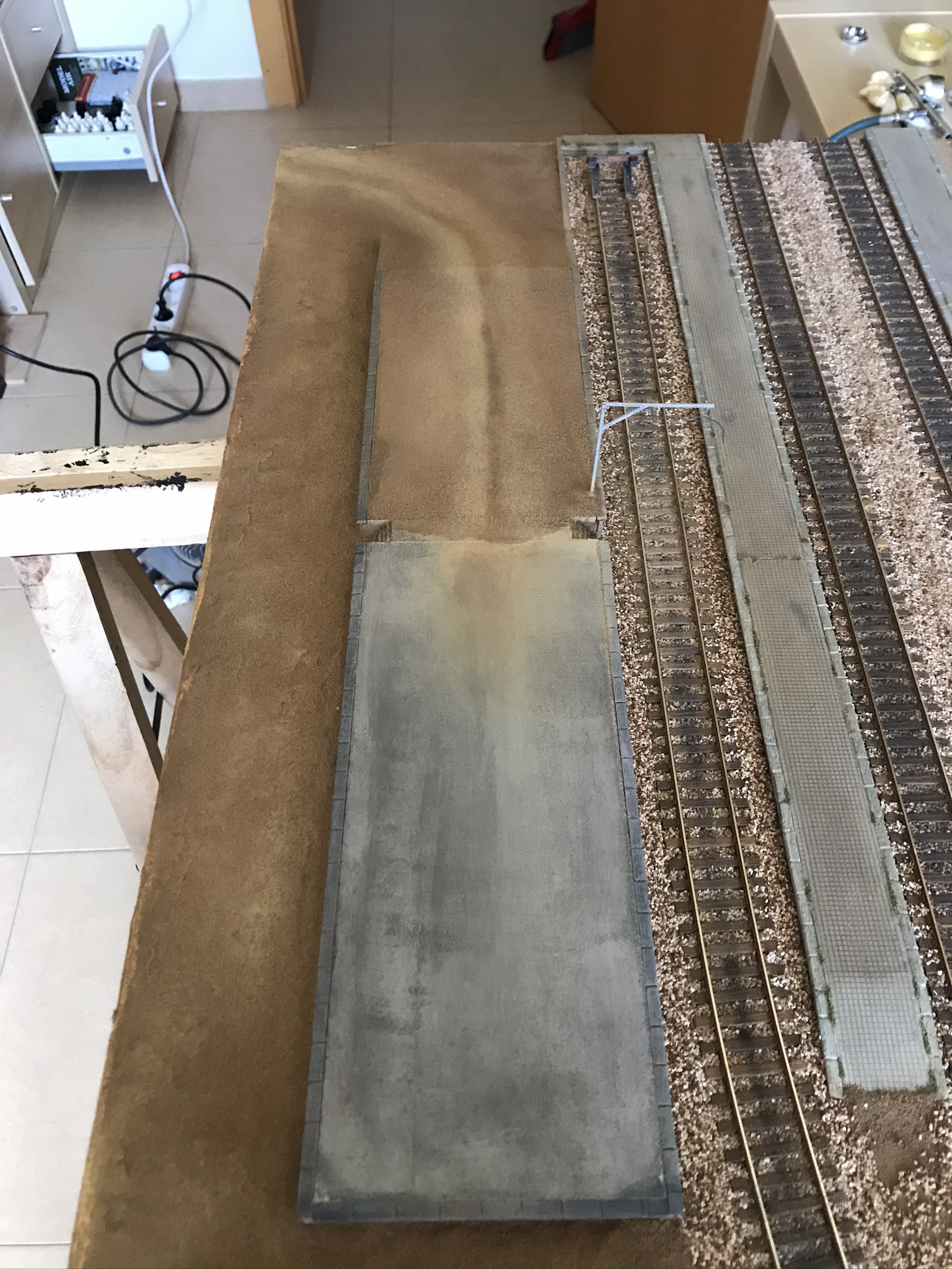

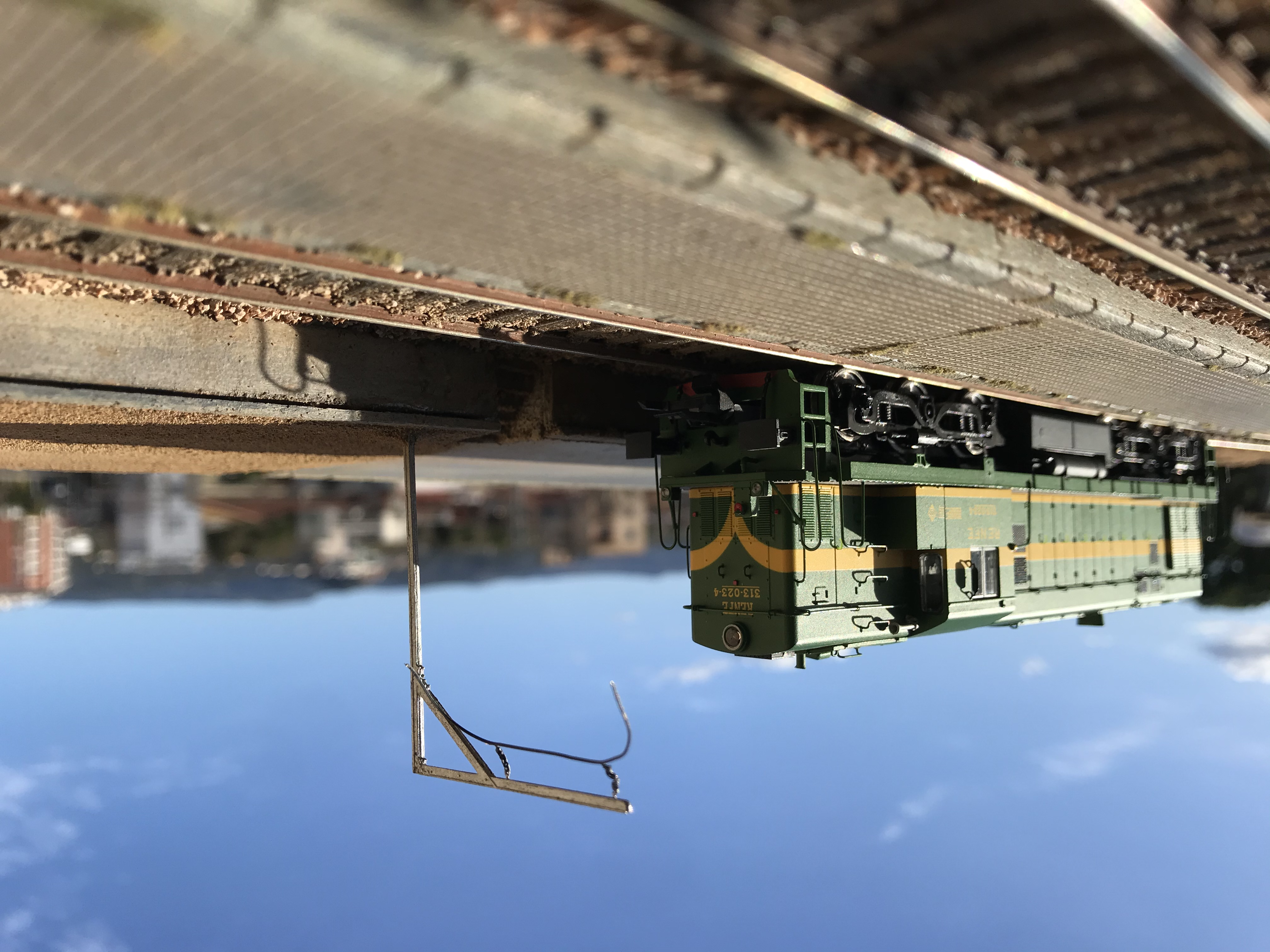

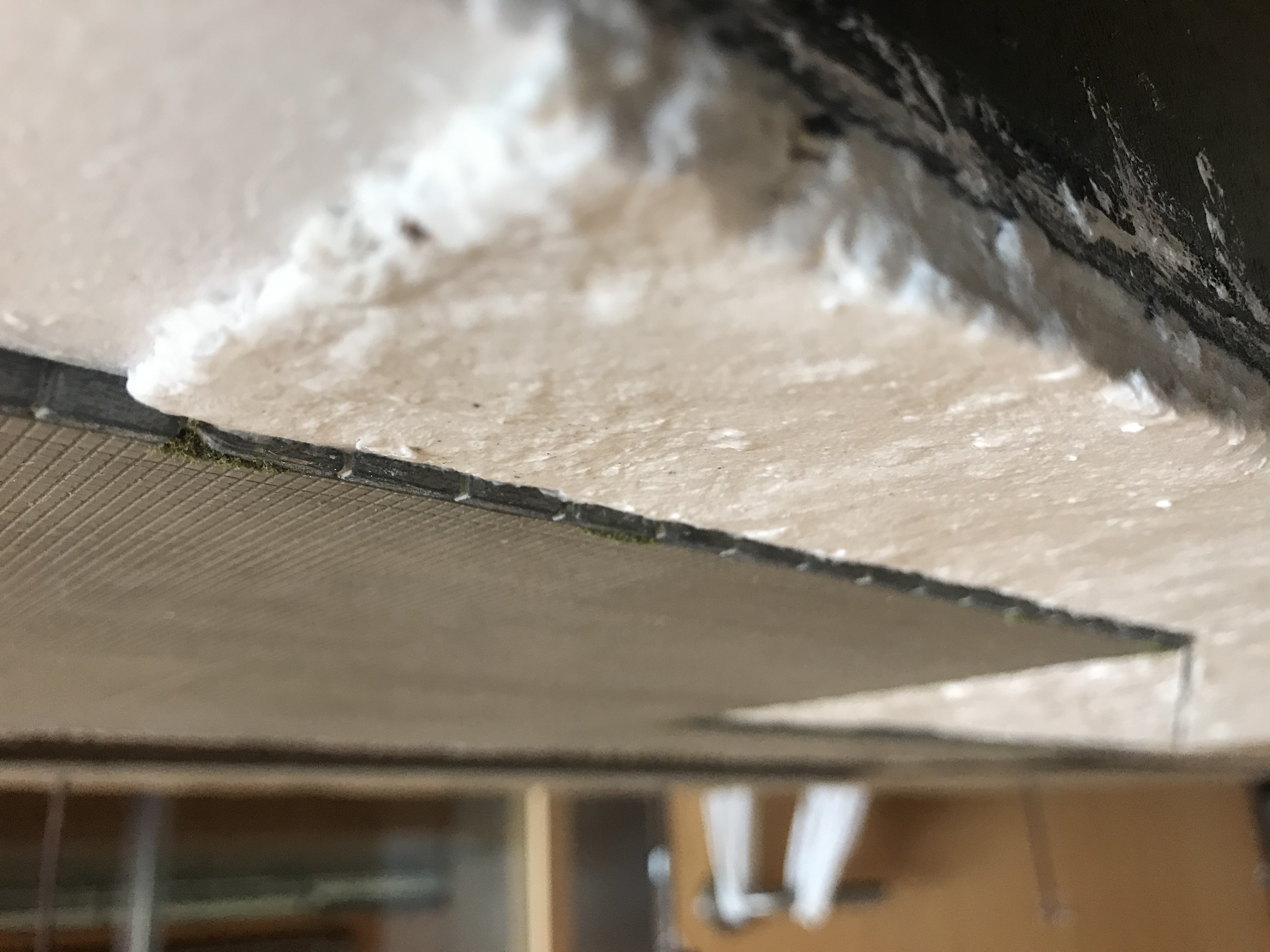

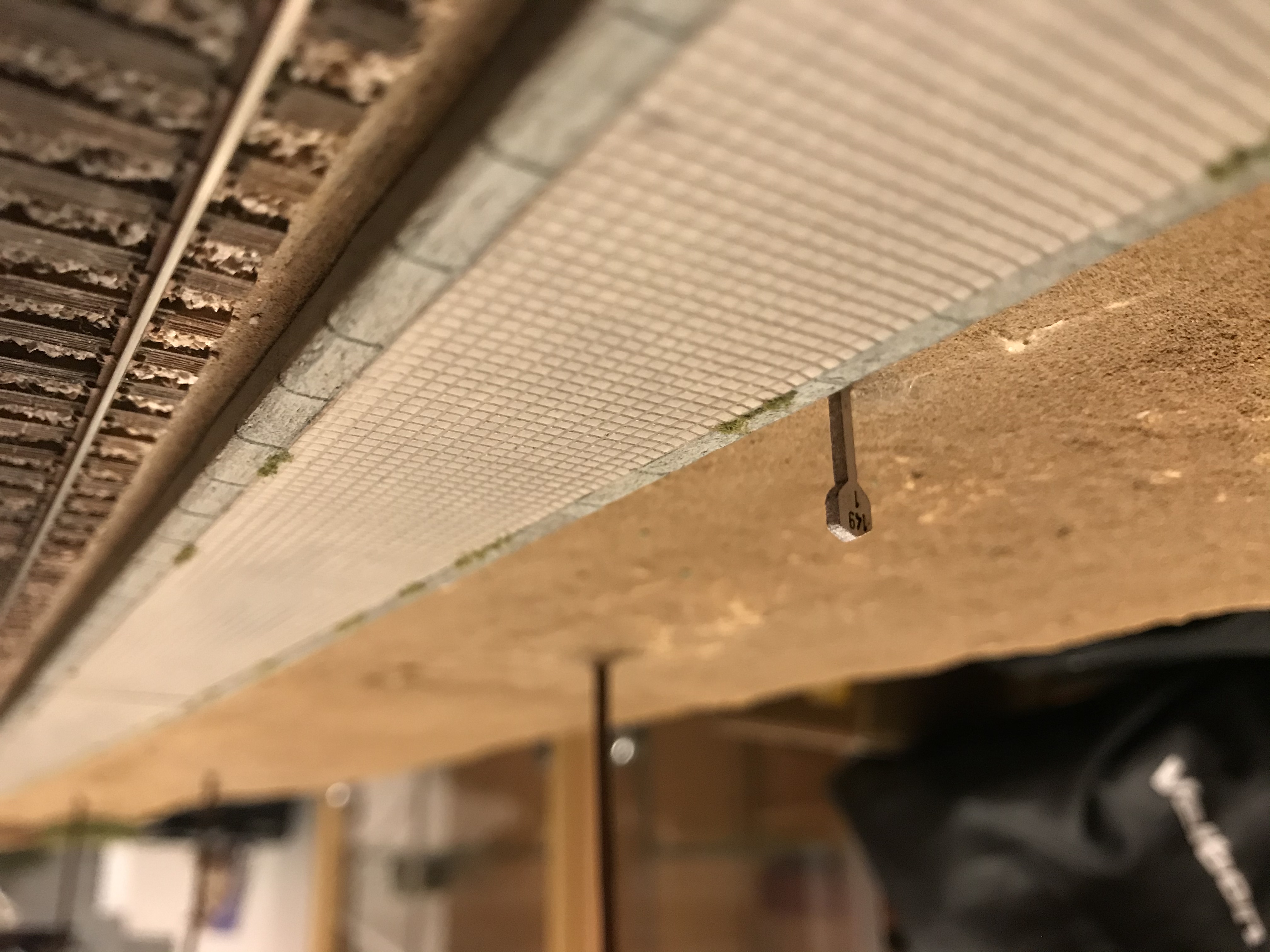

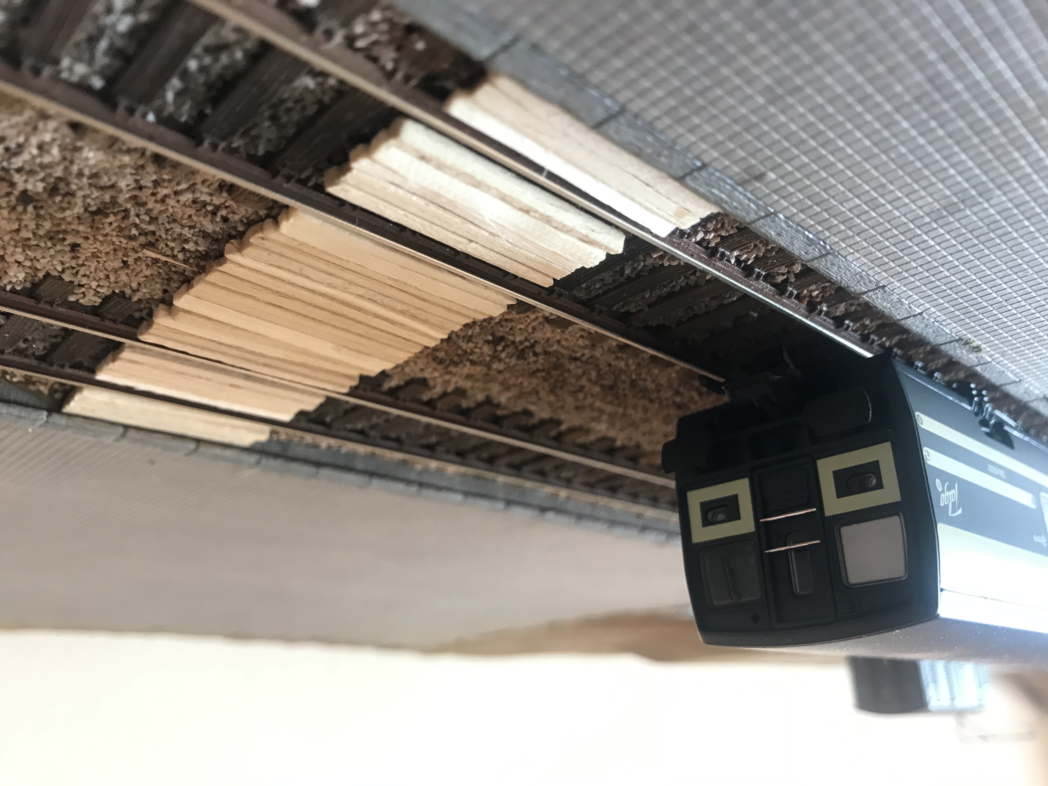

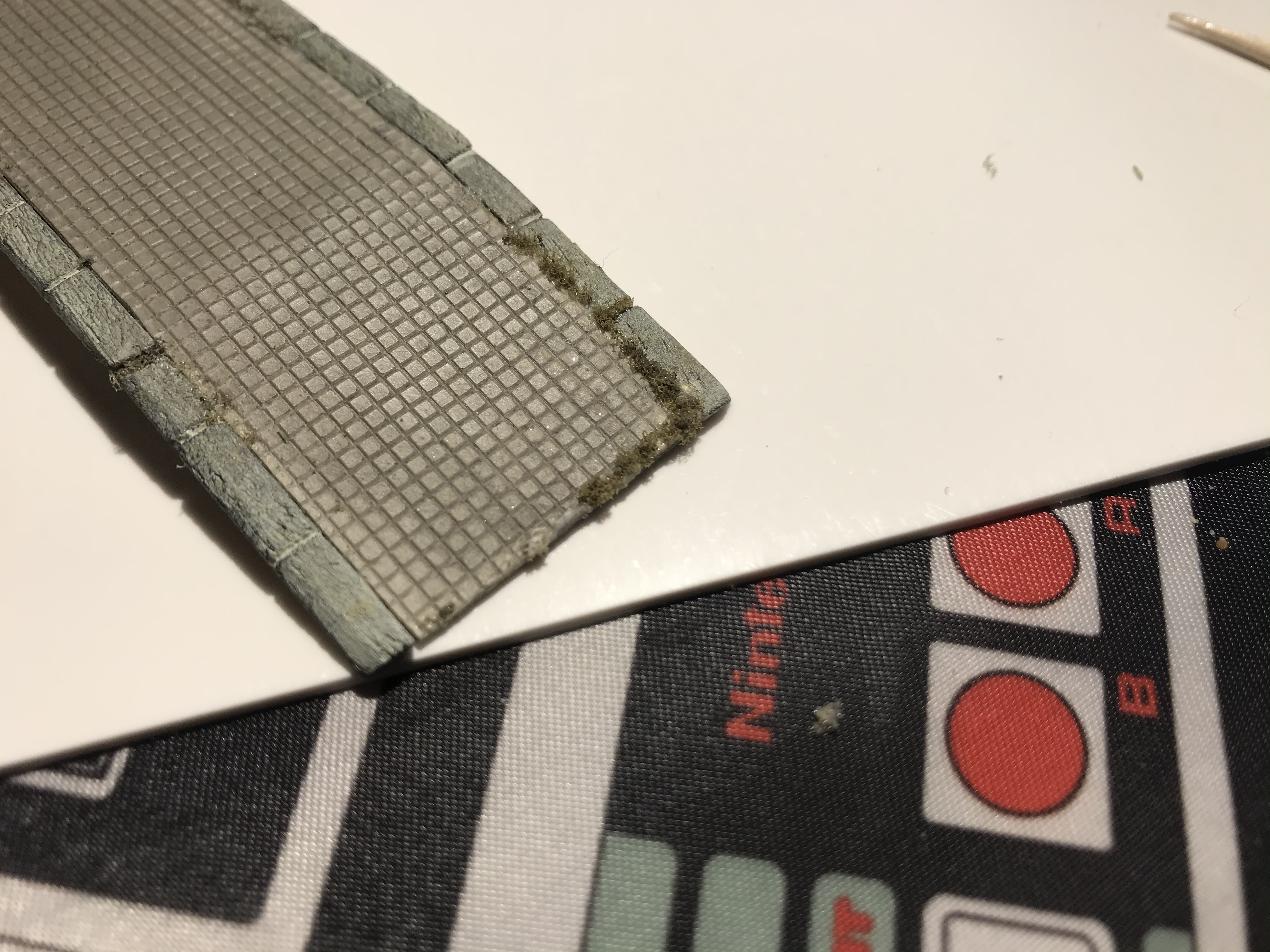

Buenas, como siempre mil disculpas por no dar señales de vida, pero entre el trabajo, familia y maqueta no tengo mucho tiempo más... os quiero poner al día de como voy... me he ido documentando mucho gracias a Aitor de Talavera que me ha ayudado tela, a Juanjo Ramos de Logrosan y su maravilloso libro, los amigos de AMFT que joder, me llevan en volandas, en fin, que por suerte estoy teniendo mucho apoyo. Dejamos el modulo sino recuerdo mal con el maiz plantao y esperando hierba... bueno pues decidí cambiar el orden... me centré en hacer los andenes, las maderas de los pn, el muelle de carga y asi luego centrarme en el verde que te quiero verde.

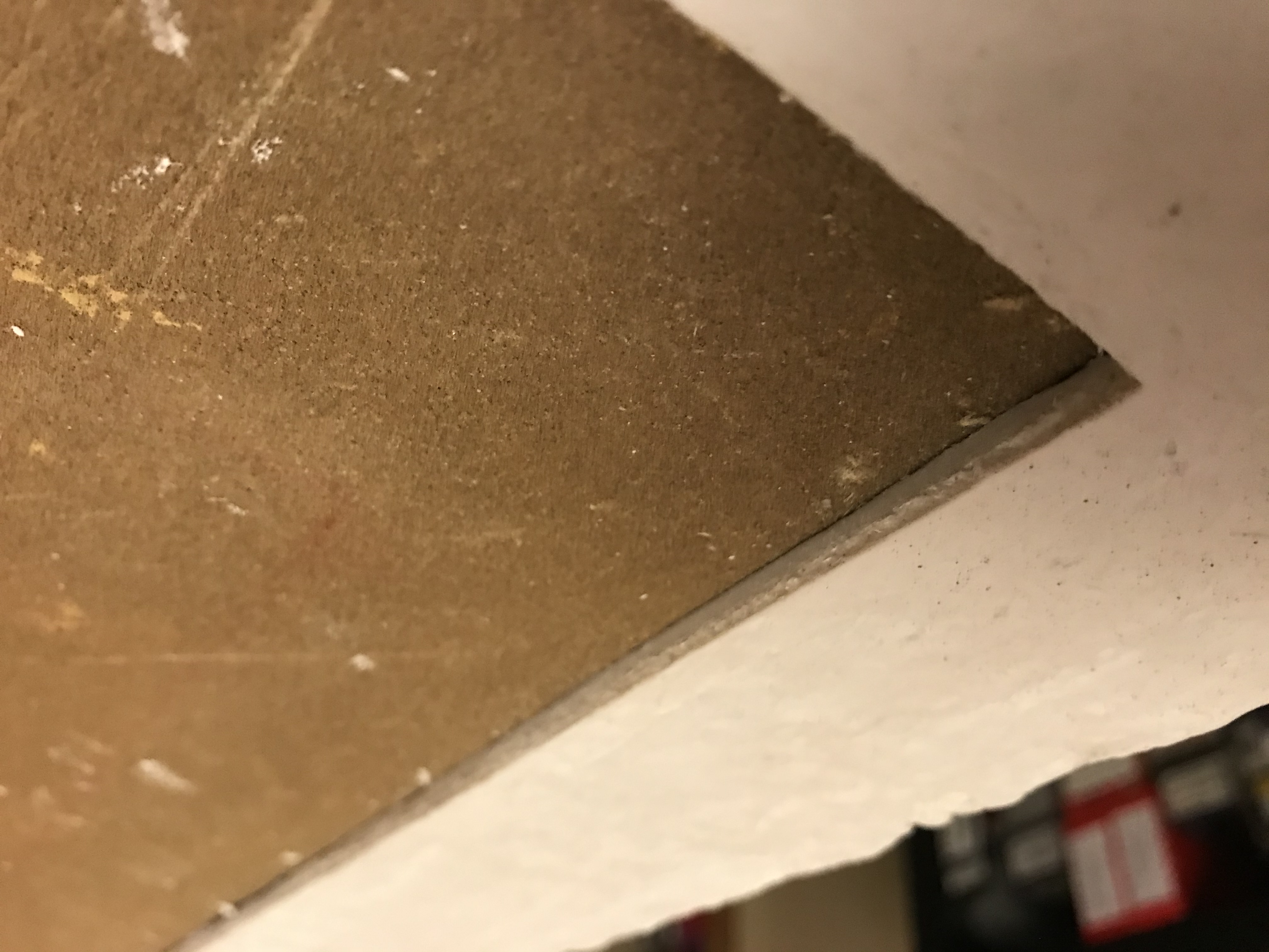

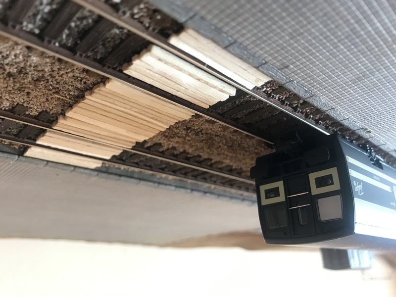

Como os dije, los andenes los queria hacer totalmente de 0, y sobretodo queria representar muy bien el tema bordillos, en Calera y Chozas como en muchas estaciones el bordillo tiene voladizo, asi que no me servia poner simplemente un bordillo, tenia que ponerle un voladizo real con relleno de mortero. Para ello utilicé madera base, placas de redutex para el embaldosao, madera de balsa para los bordillos y depron para el relleno, justo de la madera del anden pegué el liston de madera de balsa y para que el voladizo fuera real lo rellene con depron imitando al mortero. Ese mismo sistema lo utilicé para el muelle de carga. El bordillo lo talle con un cutex, le di un color base y lo envejeci con pincel seco. Al redutex le di pasadas de aguada vallejo y a final le puse un poco de verde en las juntas. Al depron hice lo mismo, pintao de color base de hormigon y envejecido con pincel seco. Aunque parezca tonteria, tardé un tiempo en hacerlos, ya que como os he dicho, son artesanales 100%. Os dejo unas fotos.

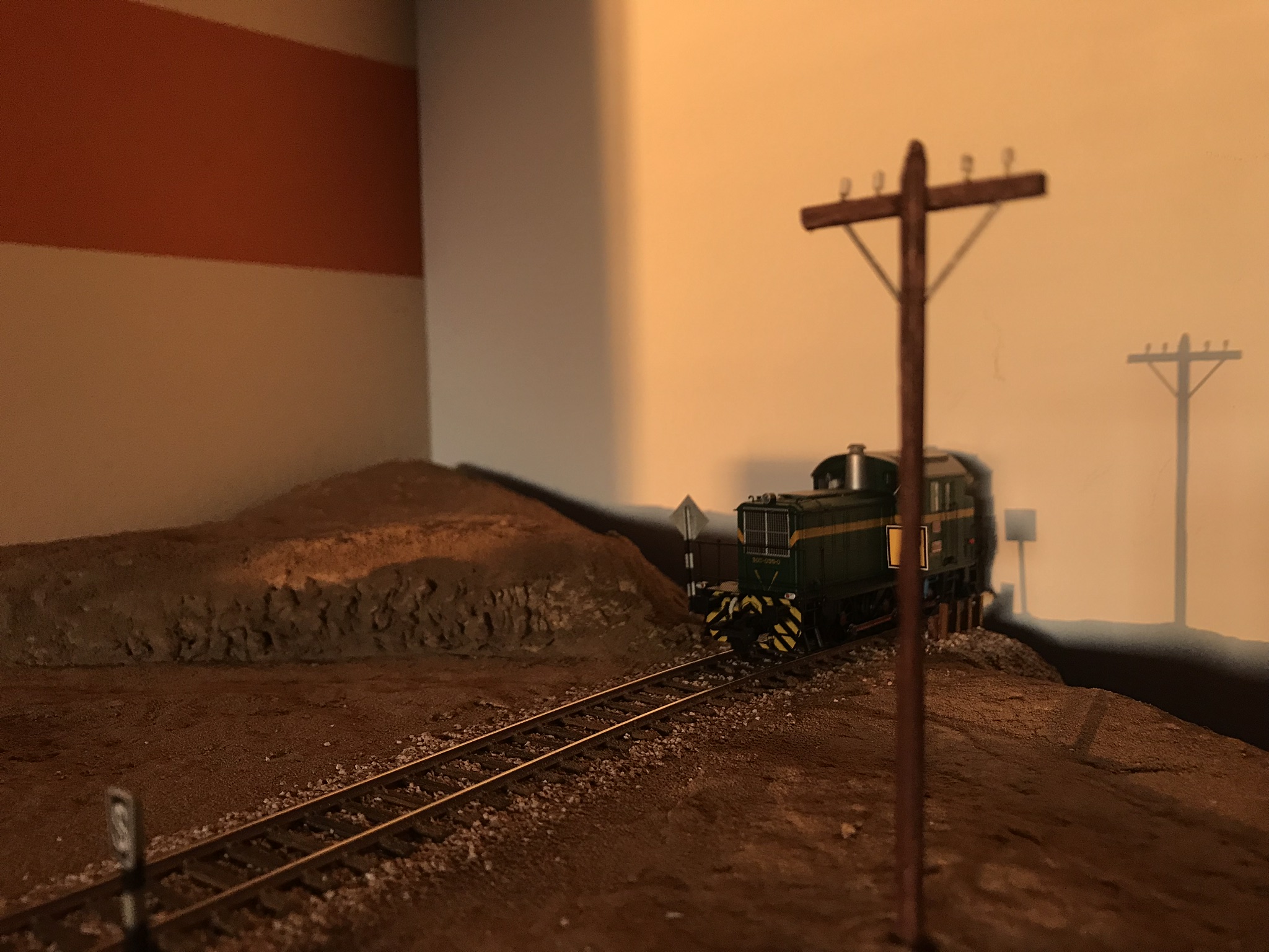

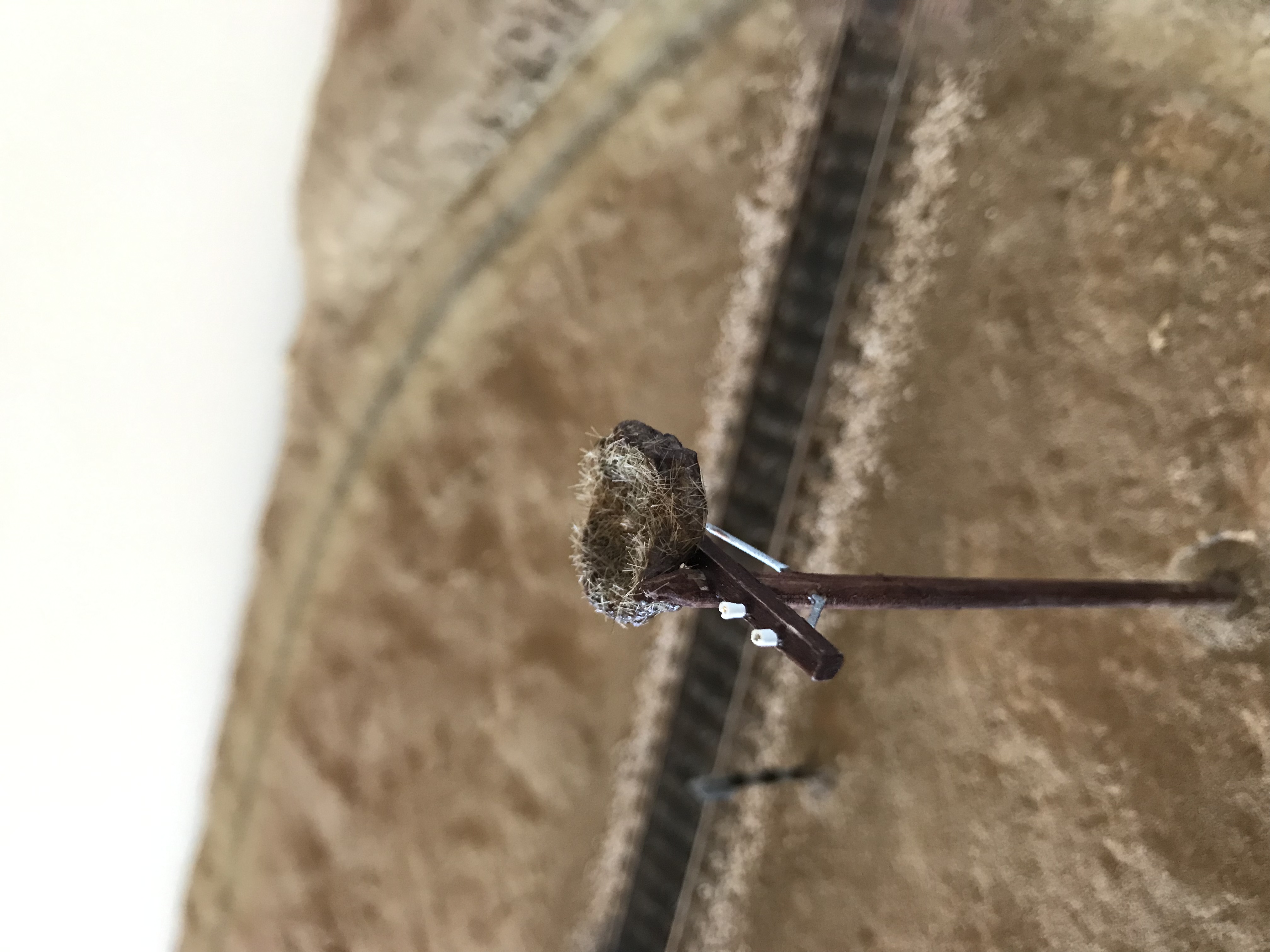

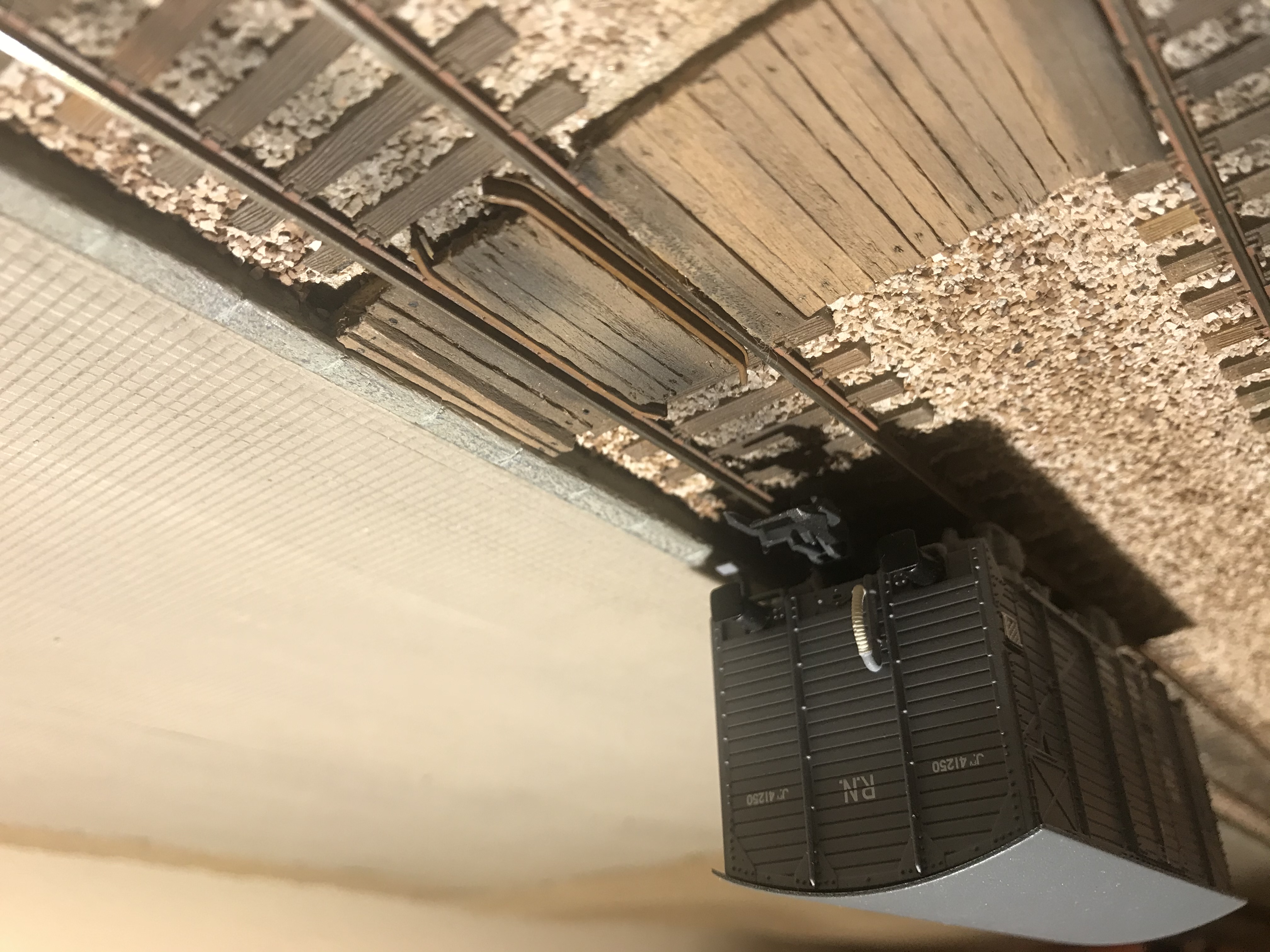

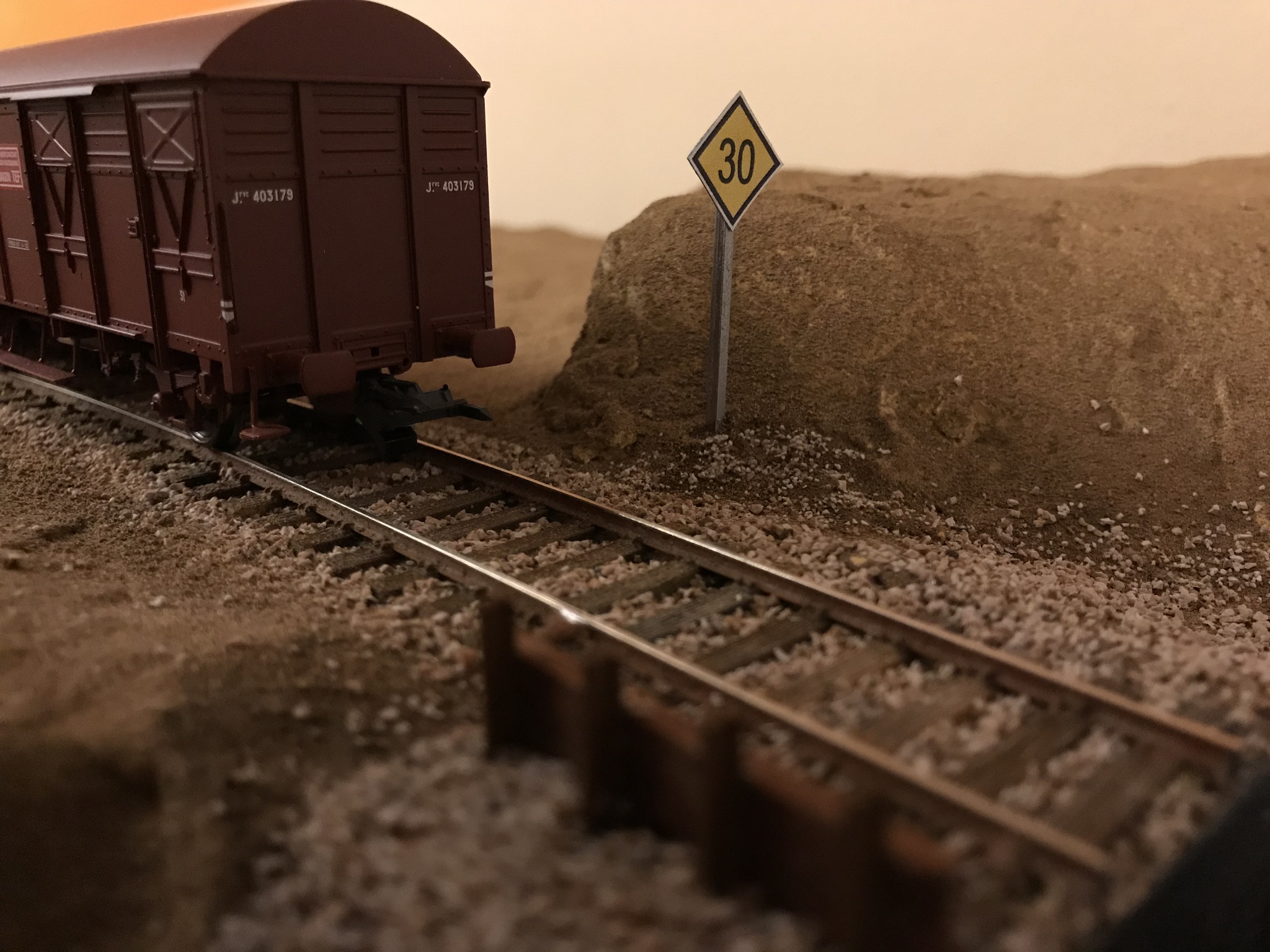

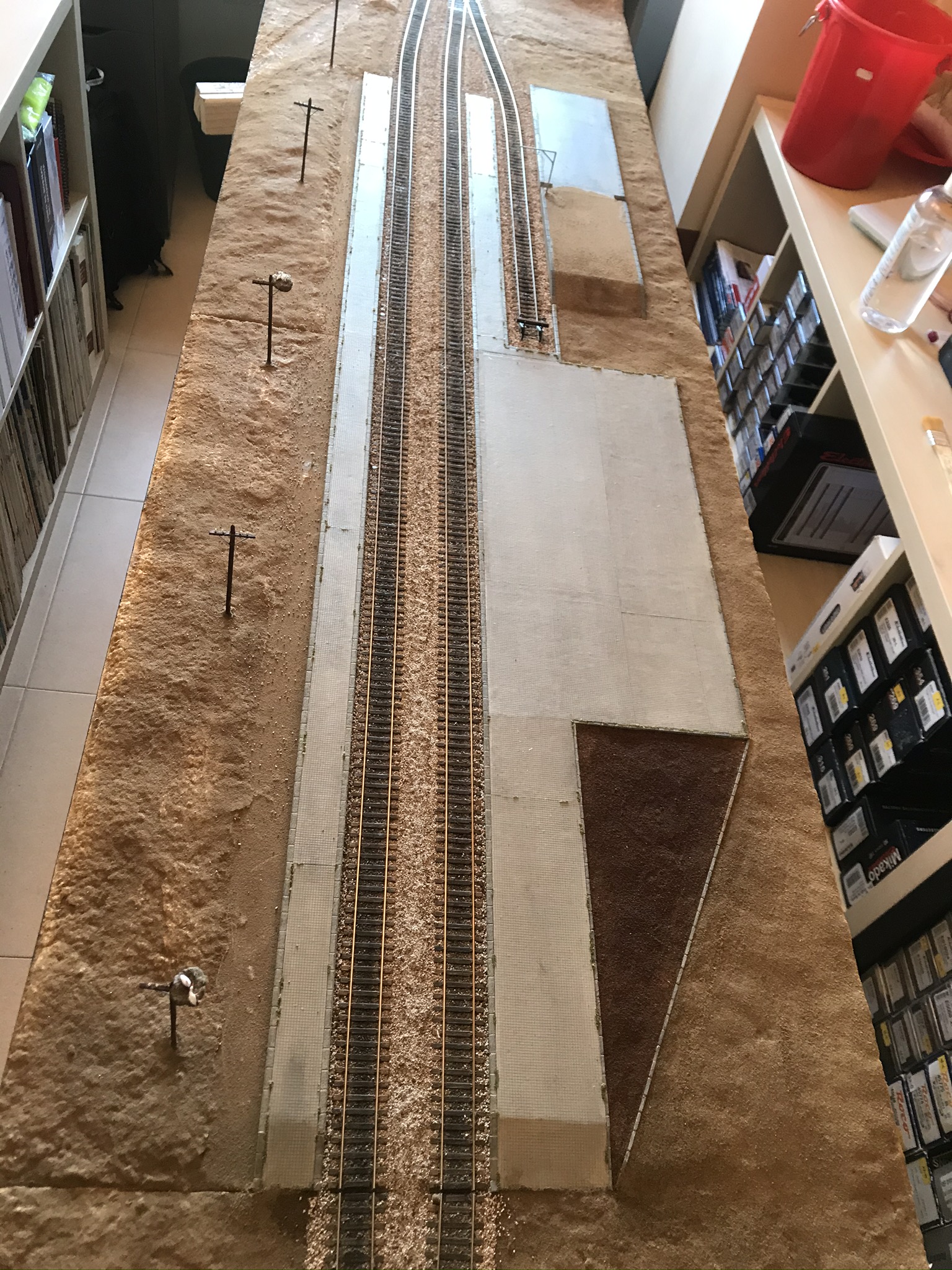

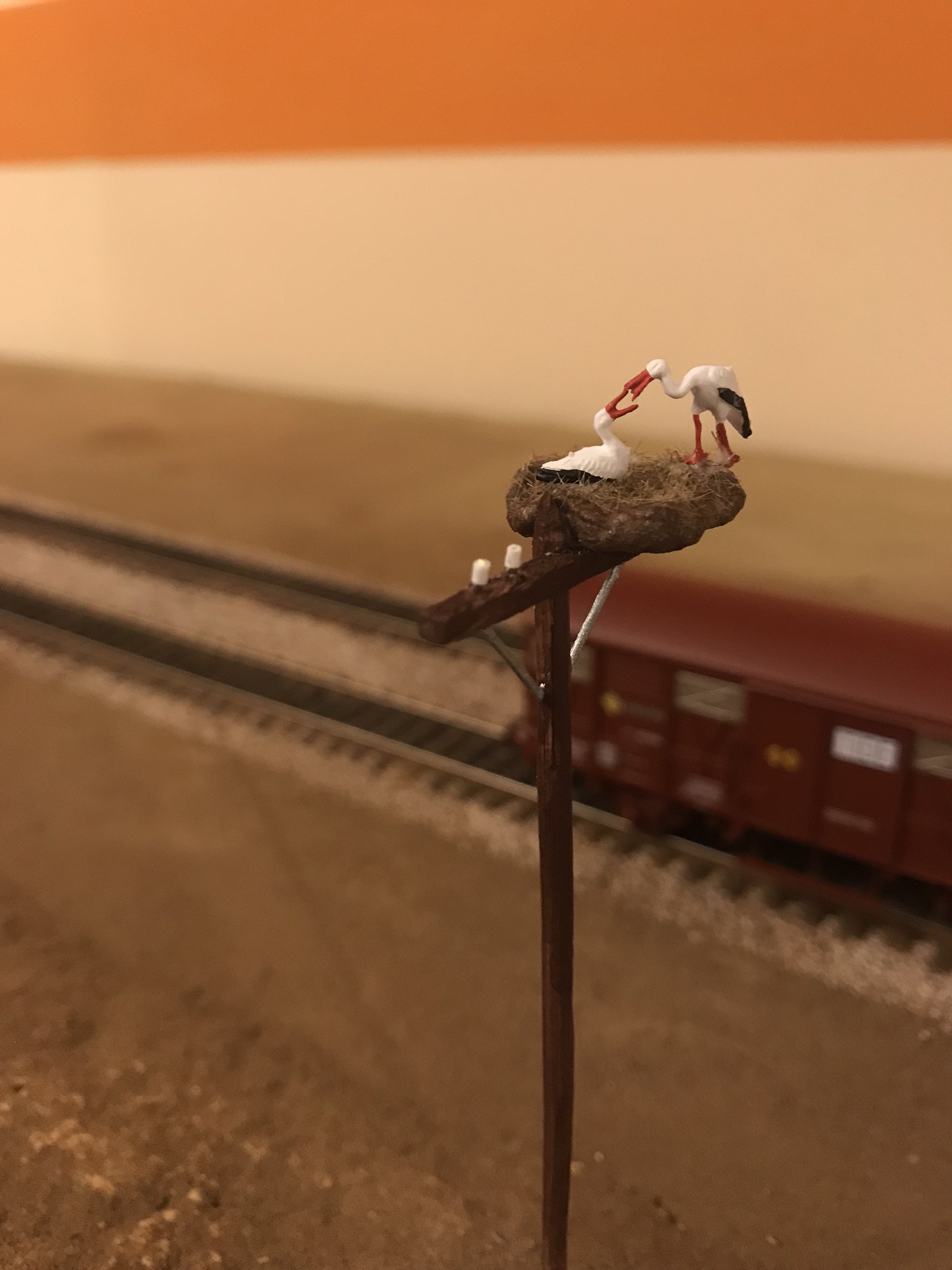

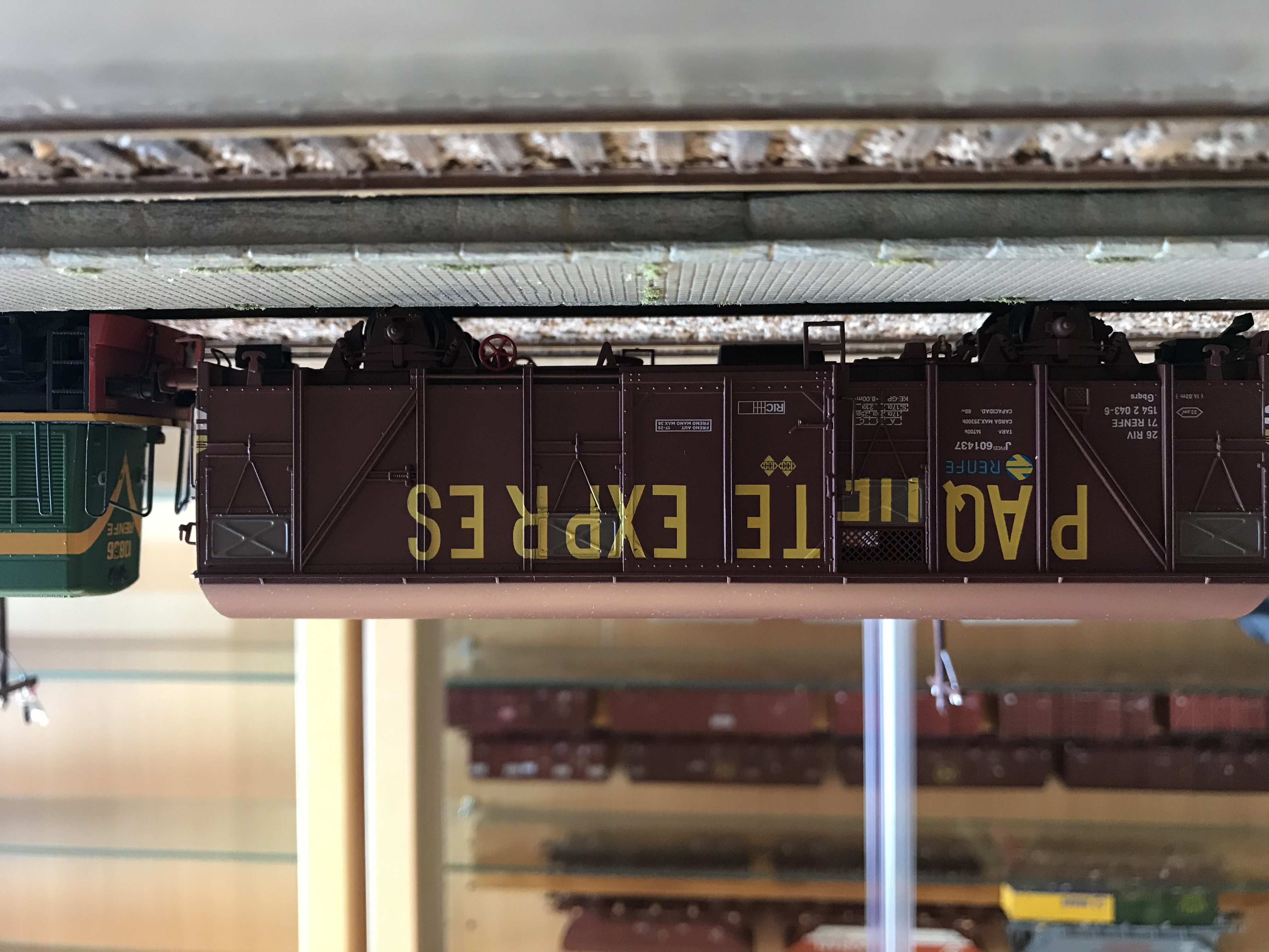

Como veis he puesto tambien los PK. Mas detalles que he ido poniendo han sido unos nidos de cigueñas en los postes de telegrafo. Una vez los andenes hechos tuve que tener mucho cuidao a la hora de situarlos en la caja de la via, hay la norma nem, si, pero mis andenes son muy bajos como en la realidad asi que mi norma NEM fue una japonesa, una Mikado y una Bonita. Fui probando y ajustando galibo hasta que quedó como me molaba, cerquita pero sin jugarnosla jeje. Bueno pues una vez los andenes pegaos me di cuenta de un error y es que la distancia del anden al suelo no es igual en el lado anden que en el lado visitante, los bordillos de las calles no miden mas de 15 cm y los de anden casi llegan a los 45 en el caso de los mas bajitos... yo eso no lo pense cuando eche la tierra asi que me toco recrecer el terreno del lado visitante hasta llegar a la altura deseada. Eso lo hice con planchas de depron, tenia que subir casi medio cm y eso en tierra seria mucha y mas peso, asi que lo dicho, con planchas de depron lo recreci, pinté y volvi arenar y a envejecer con aerografo. Cosa que aproveche para ya arenar la union del muelle de carga y envejecerlo asi como el resto del terreno. Tambien deje preprado ya la zona ajardinada de la estacion. Os dejo fotos.

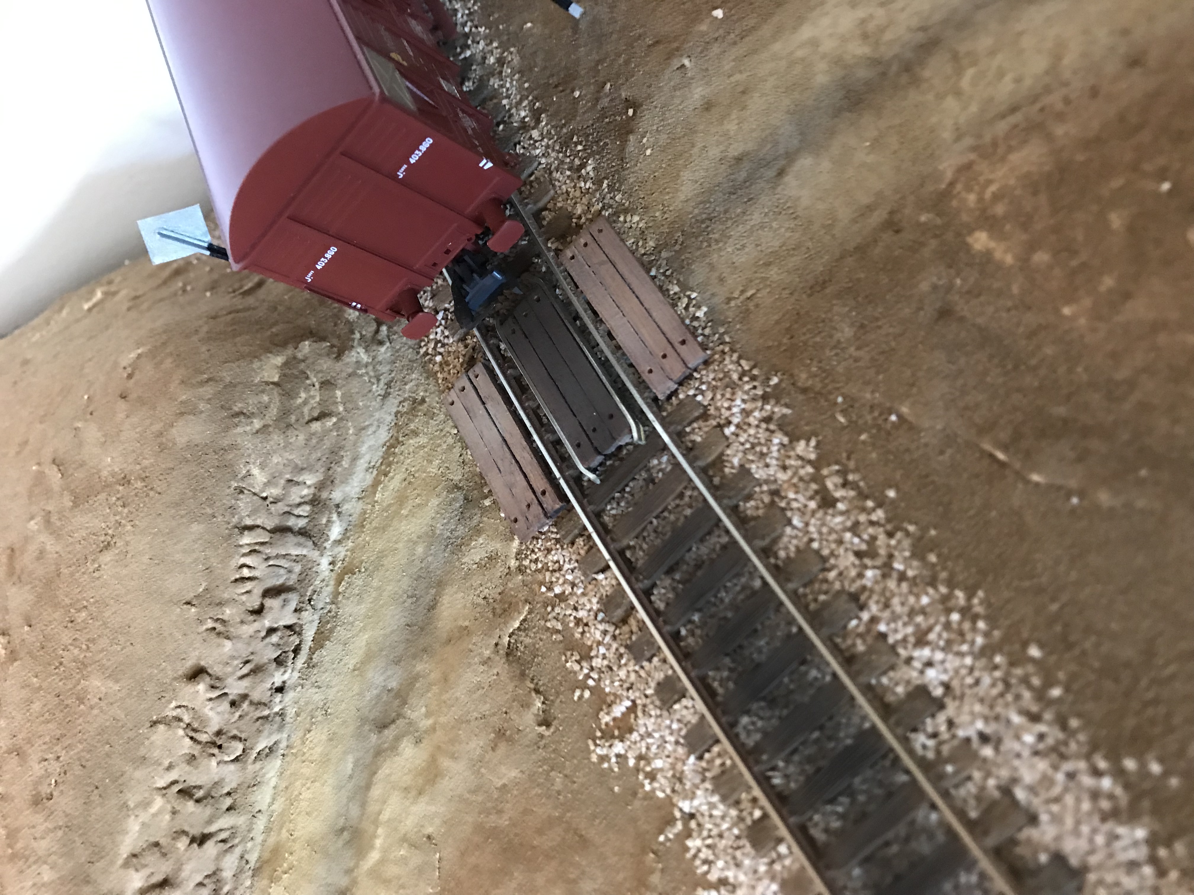

Mas fotos que no me deja cargar muchas a la vez, no se porque...

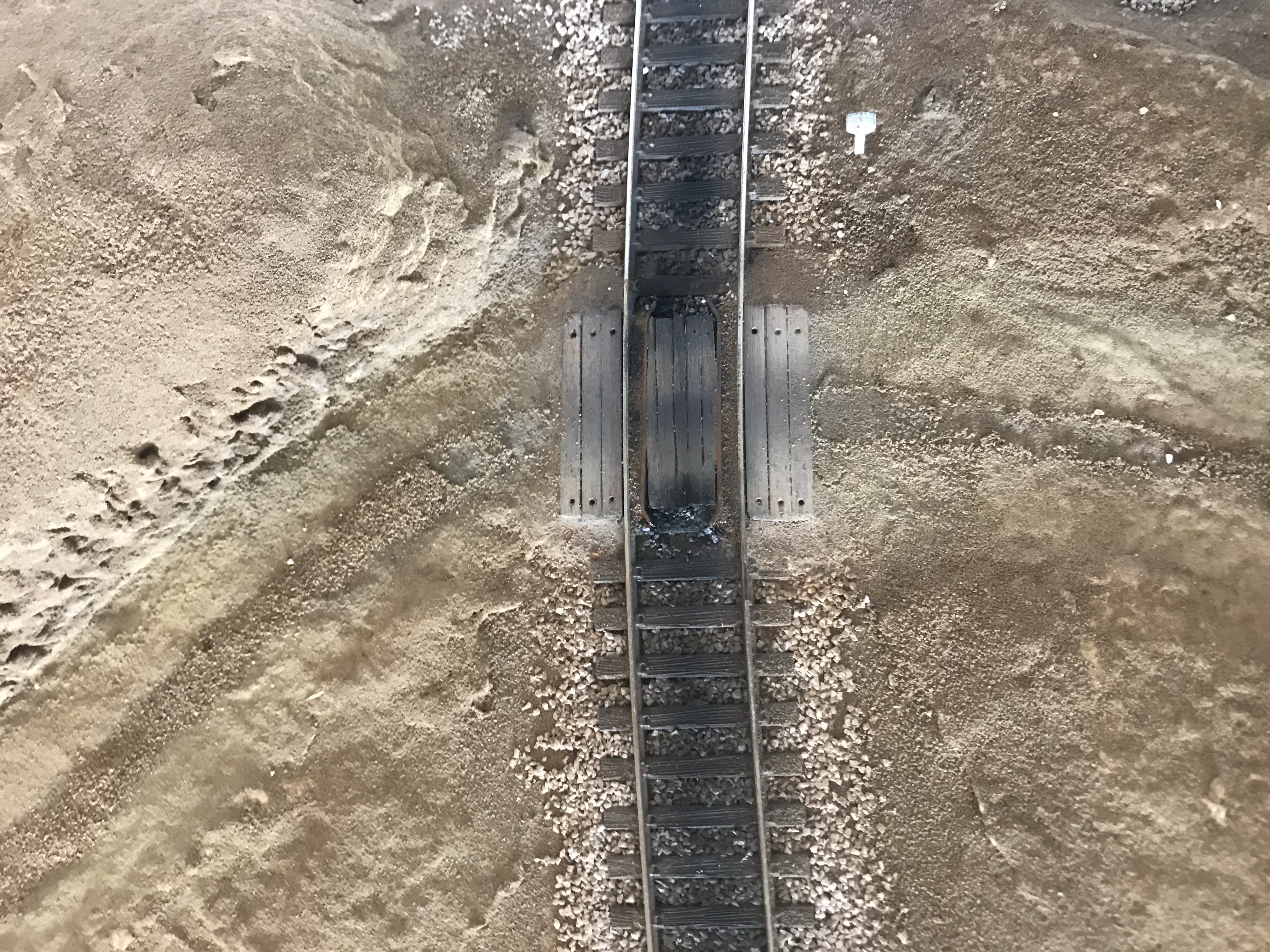

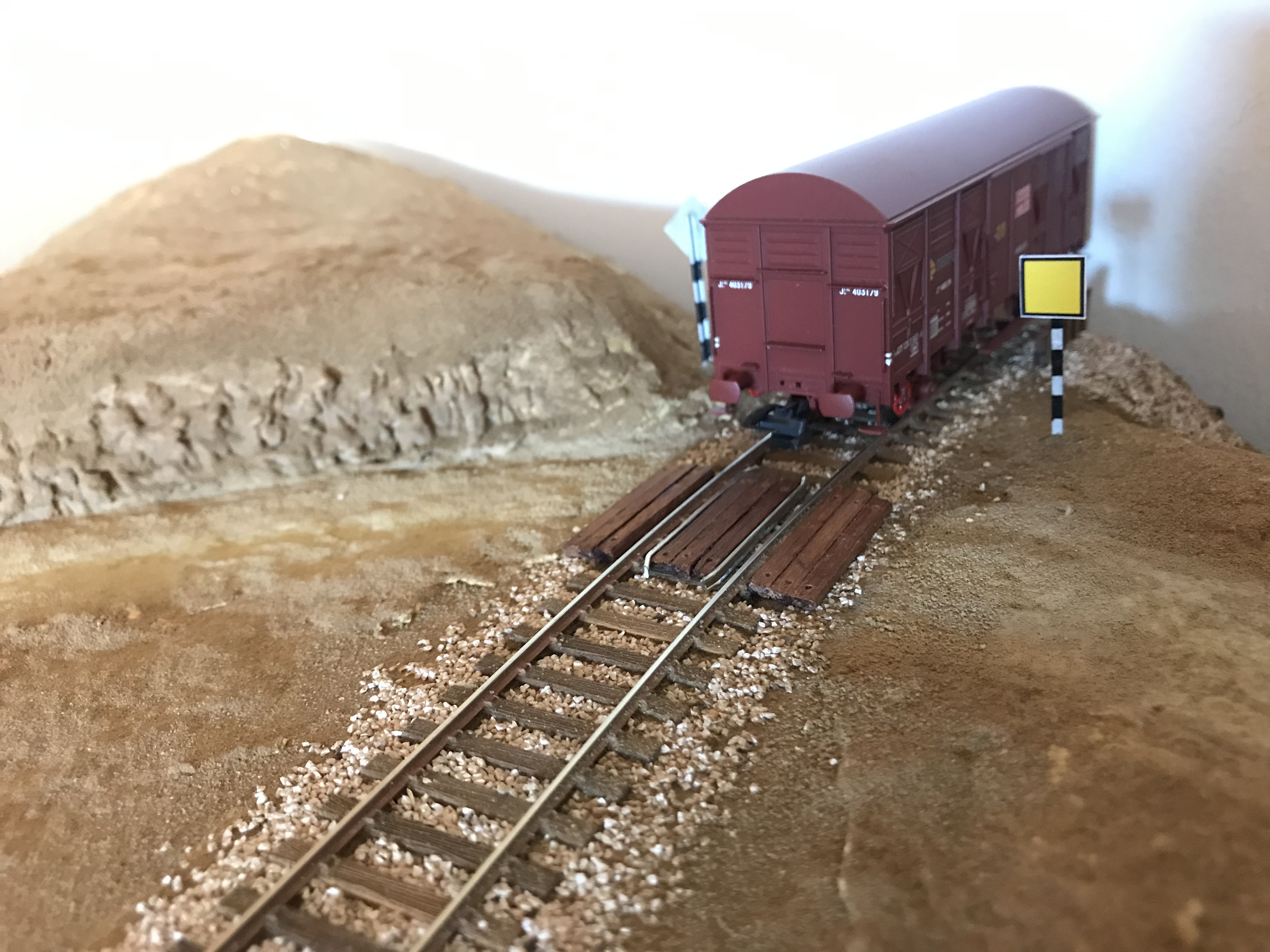

Como podeis ver, tambien instalé el medidor de galibo en laton que me agencié de rafa sanchez. En mi caso le recorté un poco los bajantes ya que en la realidad los tiene asi por rotura imagino, bueno ahora tiene puestos unos como de goma horribles jeje.

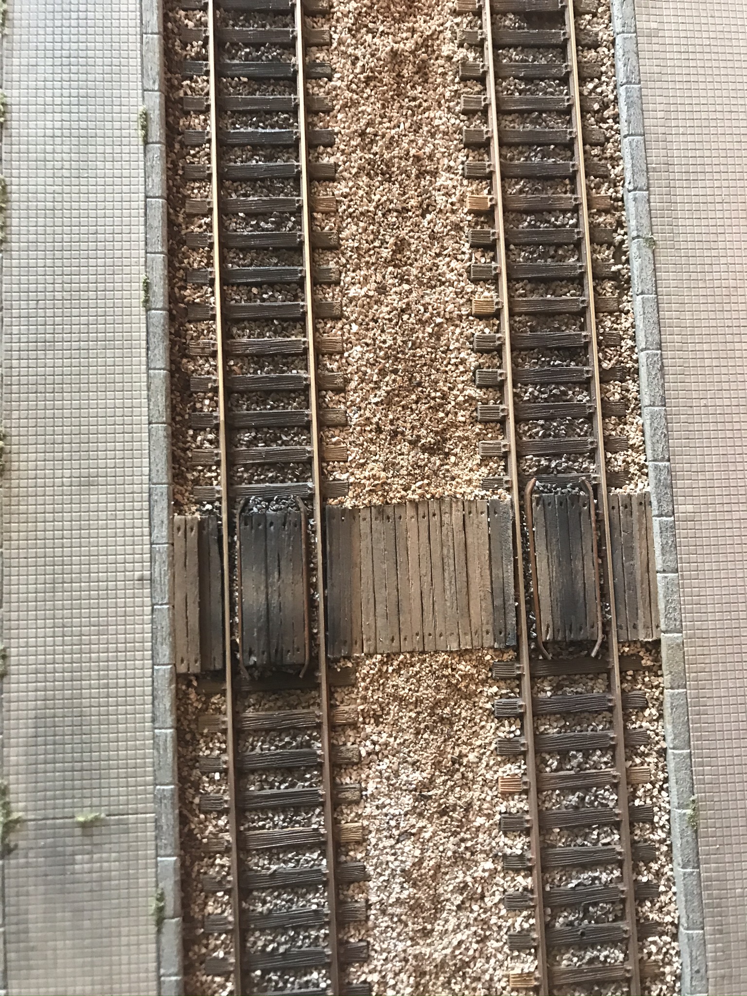

En fin con los andenes instalados, terreno recrecido y envejecido me decidi a poner los pn. Para ello he usado cerillas, a las que he envejecido con aerografo, con carril en escala N he realizado los contracarriles y una vez situados, comprobado que no estorbaban para el rodaje del material por la vía y pegado, con aerografo apliqué suciedad de polvo y hoyin. Os dejo fotos también.
