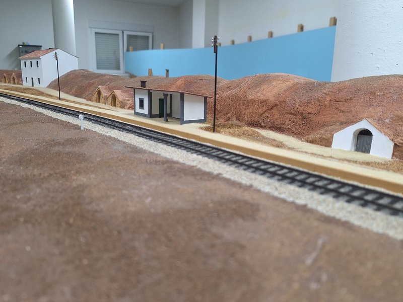

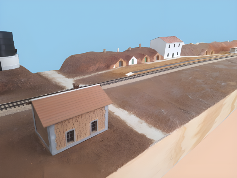

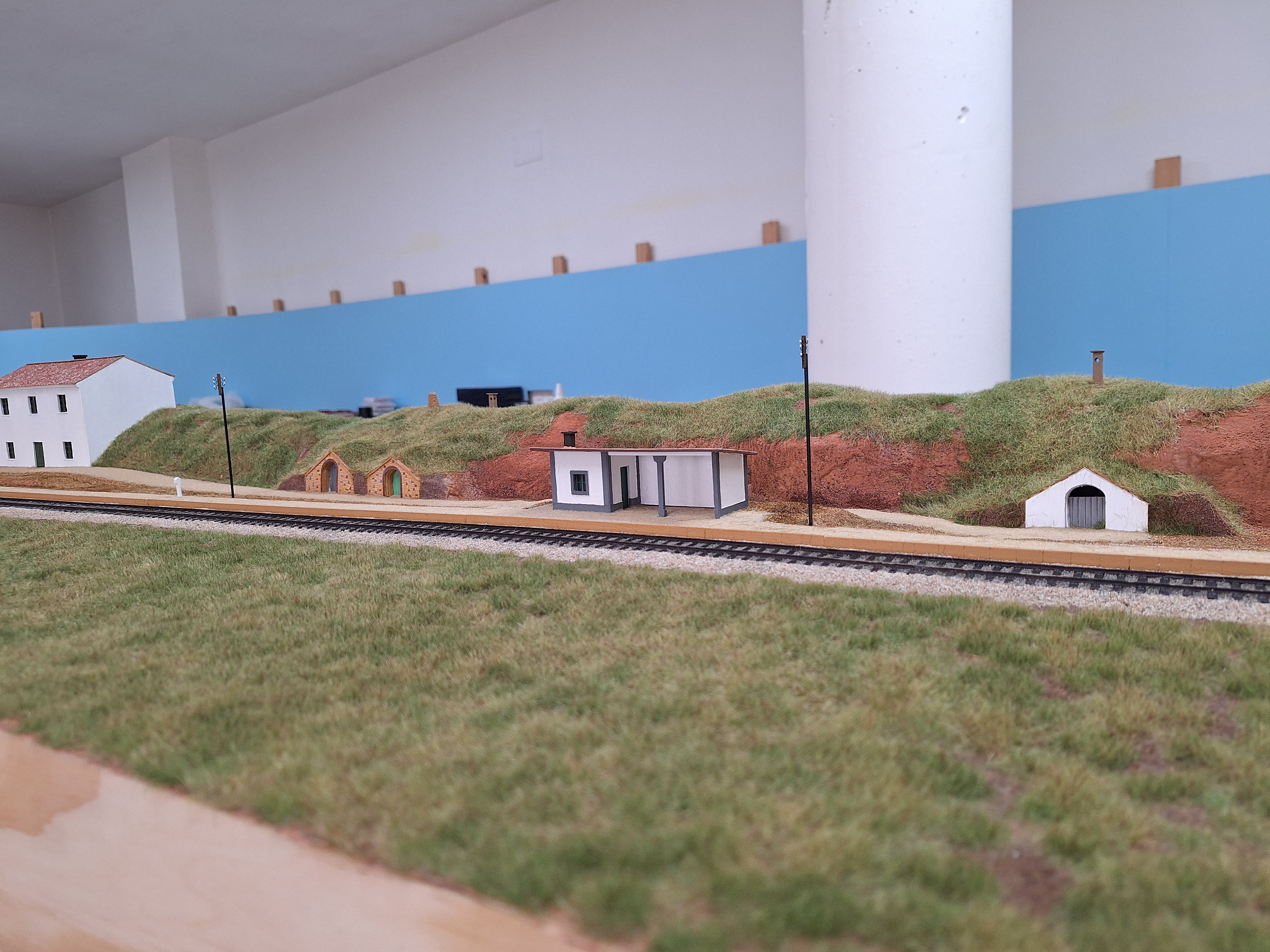

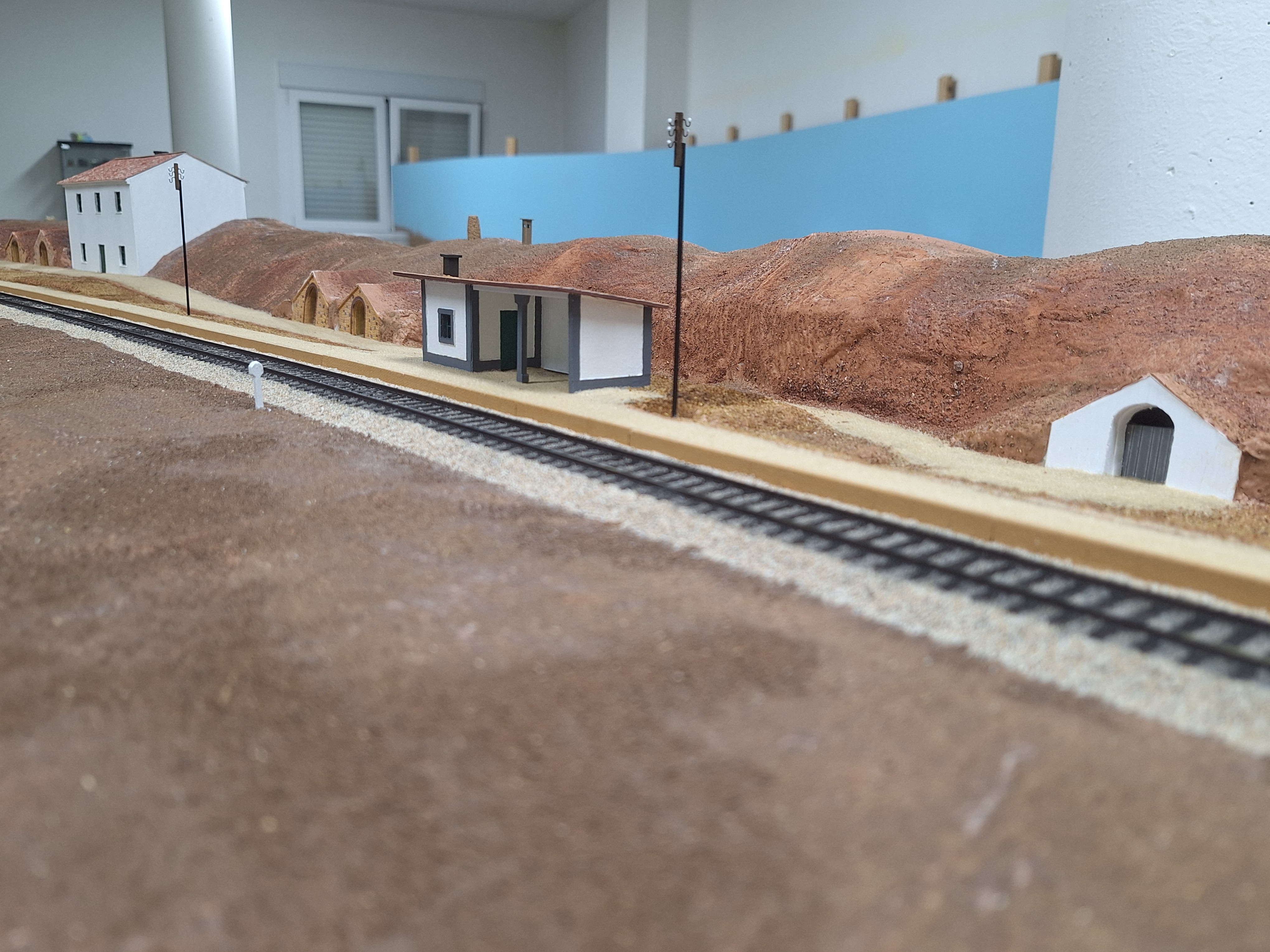

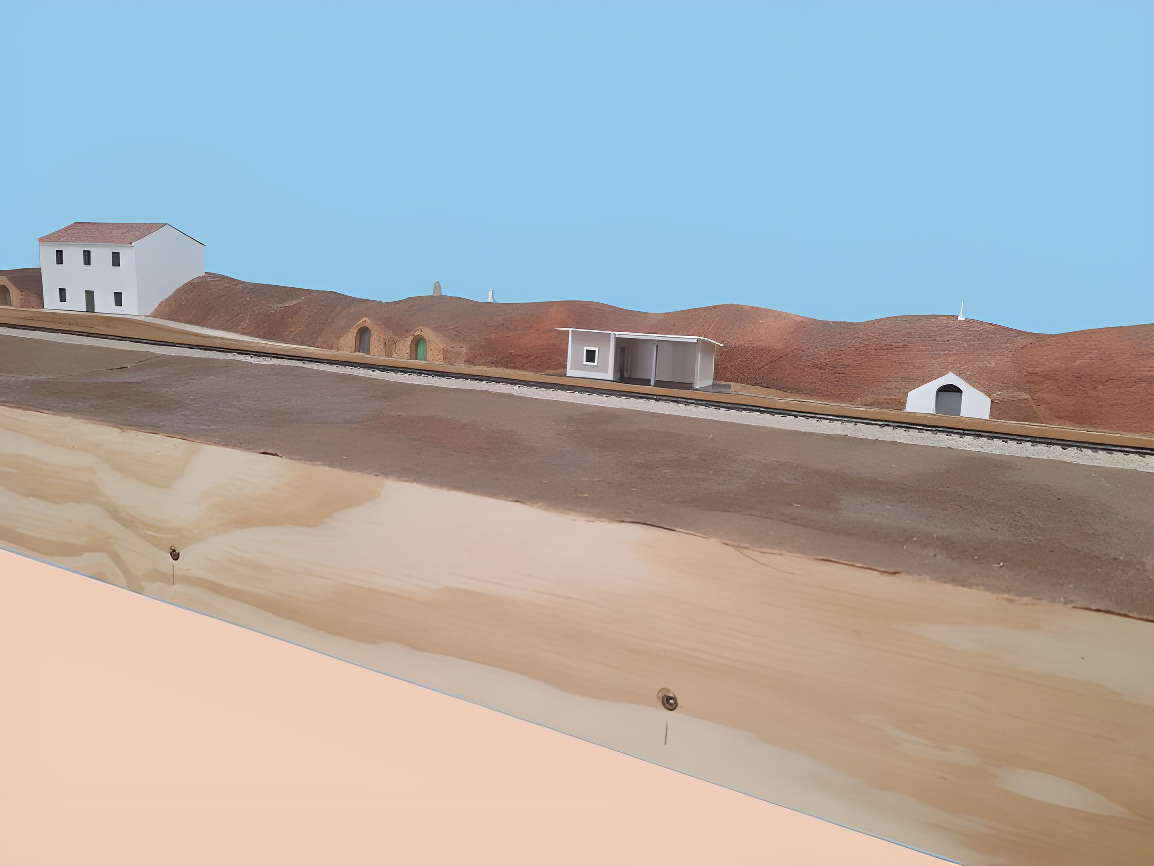

Seguimos trabajando en ello: hemos echado diversas clases de tierra y terminado el edificio de la bodega con cantina, después la vía ha sido balasteada.

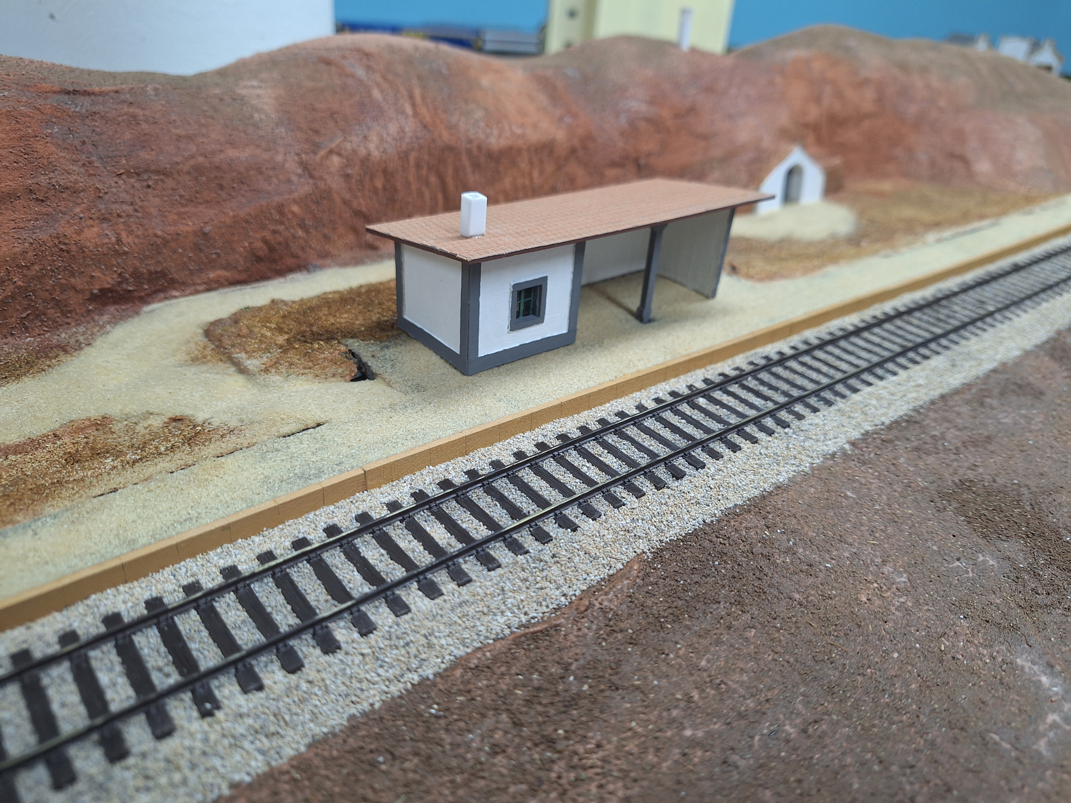

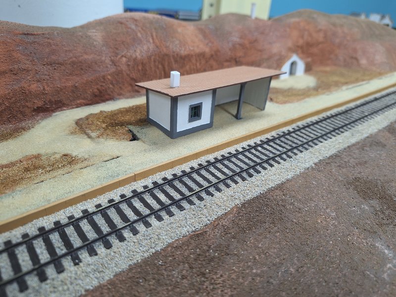

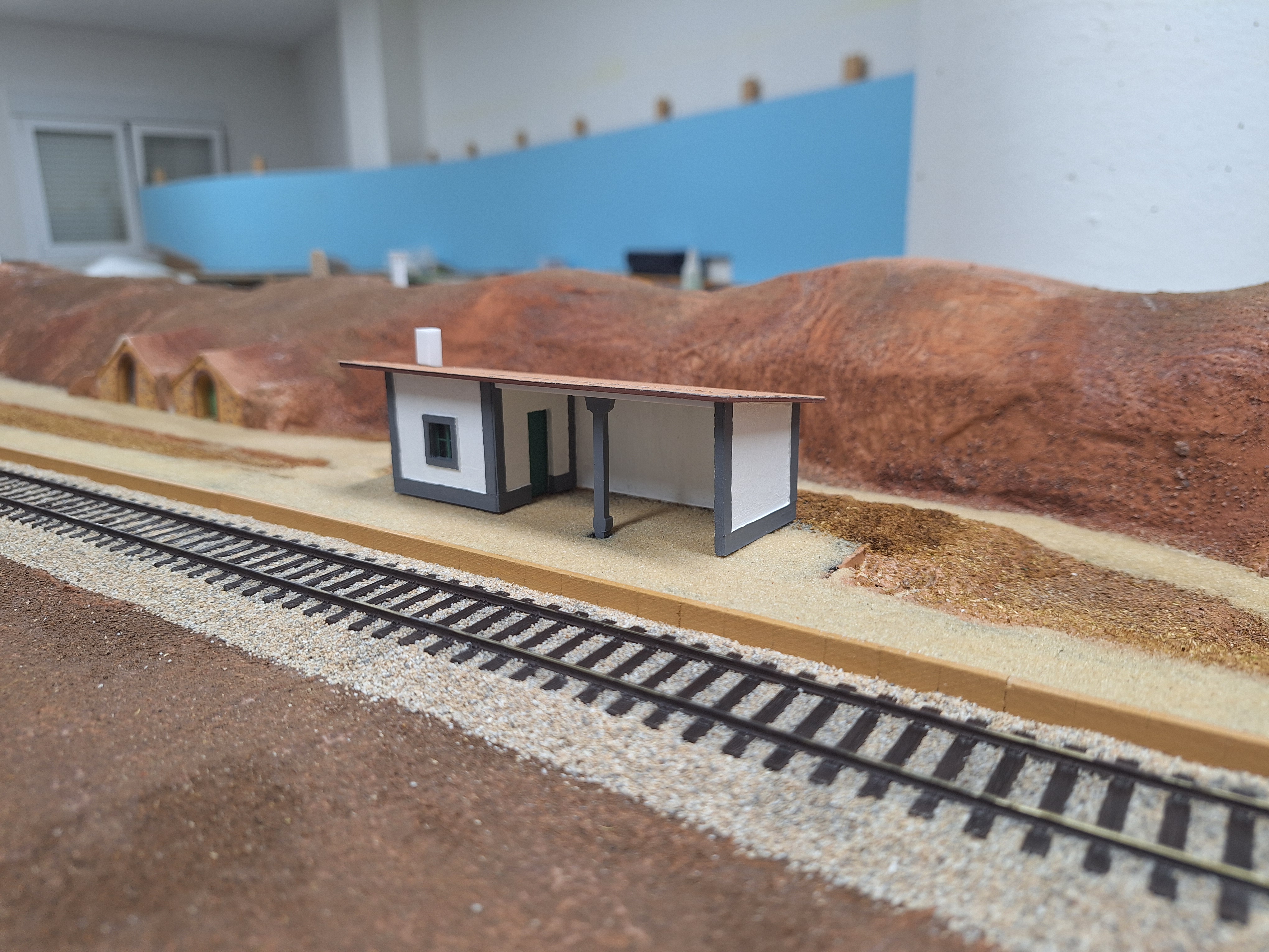

Refugio del apeadero presentado en su ubicación, está casi terminado, a falta de pintar la chimenea y colocar los carteles con el nombre del pueblo y los bancos para hacer la espera más llevadera a los viajeros.

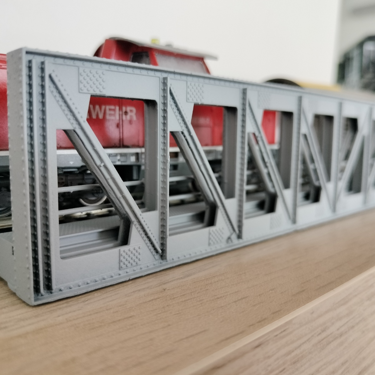

Primeras pruebas de impresión 3D del puente metálico, que reproduce fielmente el real, el cual fue construido por la S.M. Duro-Felguera en 1935, reemplazando al puente original de la línea.
Mensajes: 5159
Tiene muy buena pinta. ¿Es de una sola pieza?
Mensajes: 471
Ubicación: Algeciras
Registrado: 10 Dic 2008 21:12
No, está hecho por piezas, requiere montaje.

Vale, gracias. Se ve precioso, es mas no parece hecho en 3D, mas bien parece de plástico comercial. te sigo en este interesante hilo.
Mensajes: 676
Registrado: 05 Jun 2023 06:46
¿Resina o filamento? Si es filamento no se ven las capas. ¿Qué altura de capa has usado?
Sent from my M2007J22G using Tapatalk
Es resina.

Mensajes: 471
viflyse escribió:
Me parece un trabajo muy interesante. Sin duda voy a seguirlo.
Los edificios veo que los estás haciendo tu. Si tuvieras fotos del proceso, ideas de construcción, materiales, pintado....
Muchas gracias en cualquier caso.
Los edificios (refugio del apeadero y la bodega-cantina) están hechos con láminas de cartón piedra de 1,75 mm de grosor y tiras de poliestireno, los tejados son de redutex, no hice fotos durrante su construcción.
La base del cubato está hecha con un trozo de un envase de "pringles", el depósito es de un kit antiguo de jouef. La casilla es un kit de la marca Sklas, que es muy similar a las casillas que había a lo largo de la línea, de hecho yo desconocía que en ese lugar existió esa casilla, pero un gran conocedor de la línea, Julio Alberto Cendón, me lo comentó, y corroboré su ubicación viendo una ortofoto aérea de los años 50.
Tengo pendiente de hacer la caseta de la bomba de agua que llenaba el cubato con el agua del río, iré tomando fotos durante su construcción.

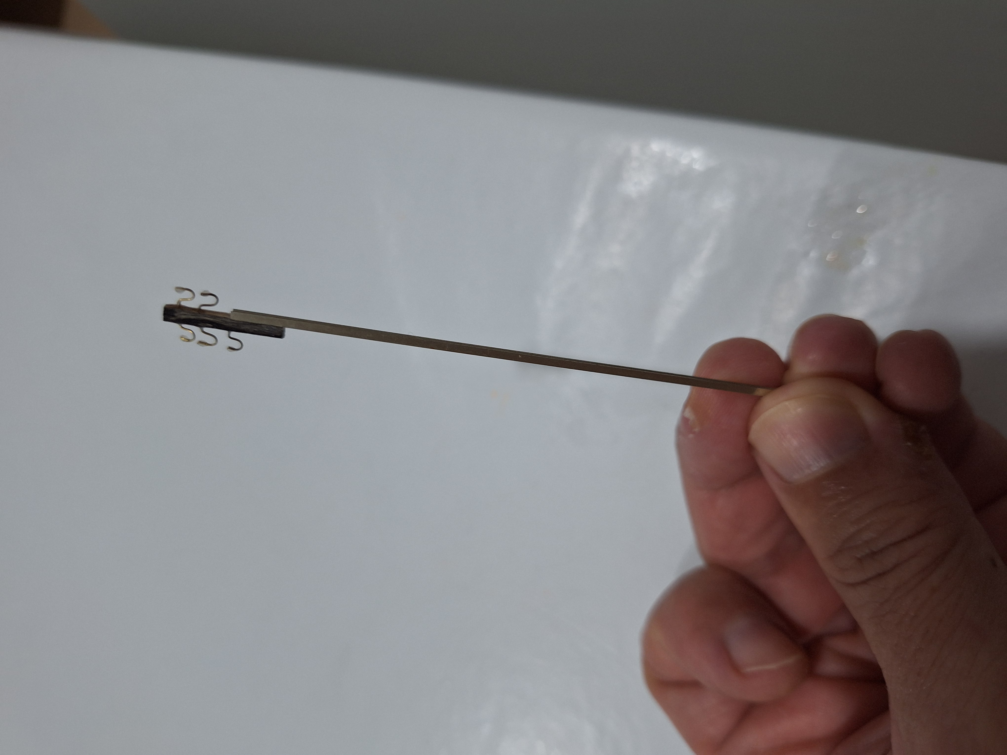

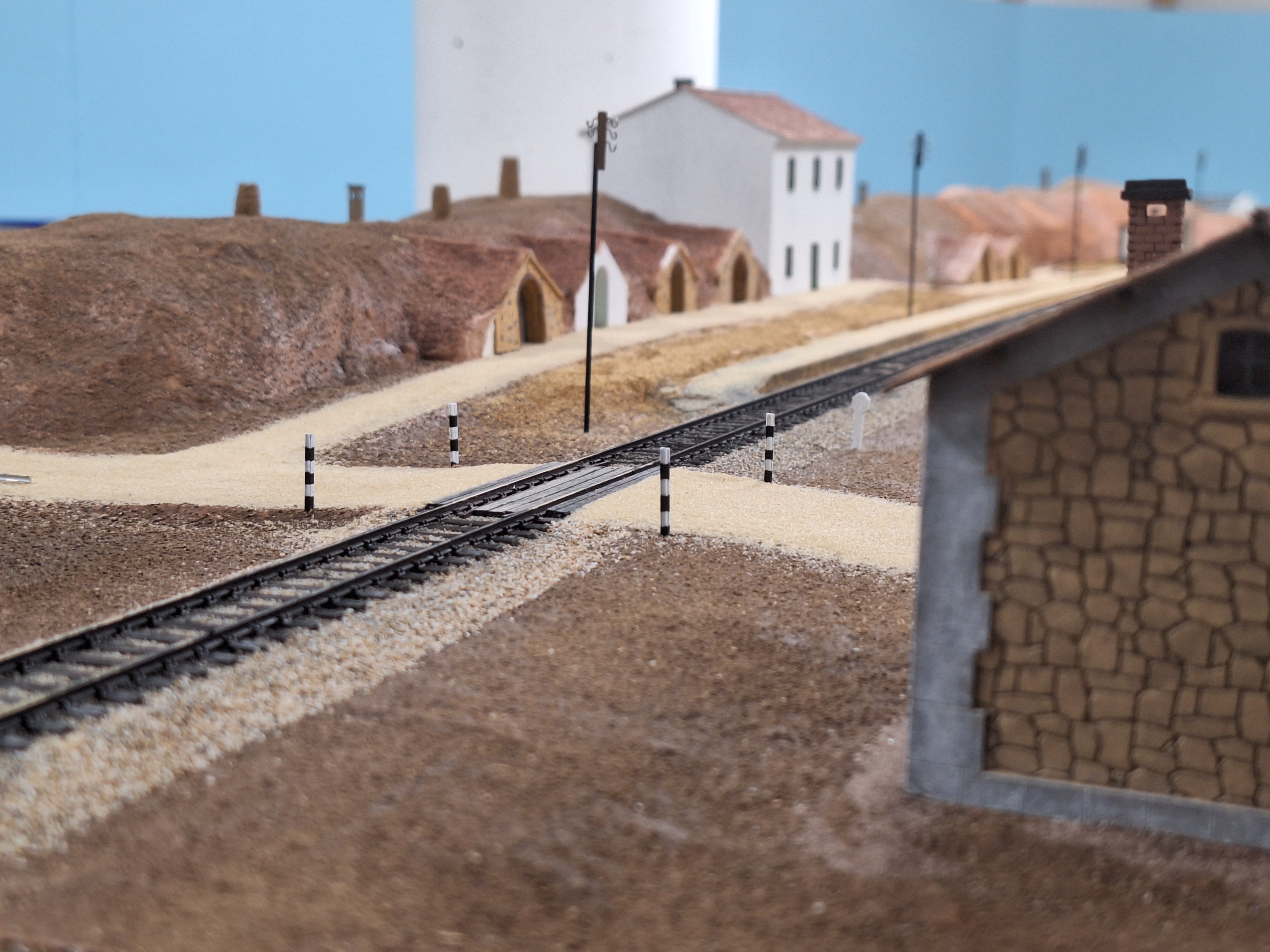

Poste telefónico realizado con carril código 60

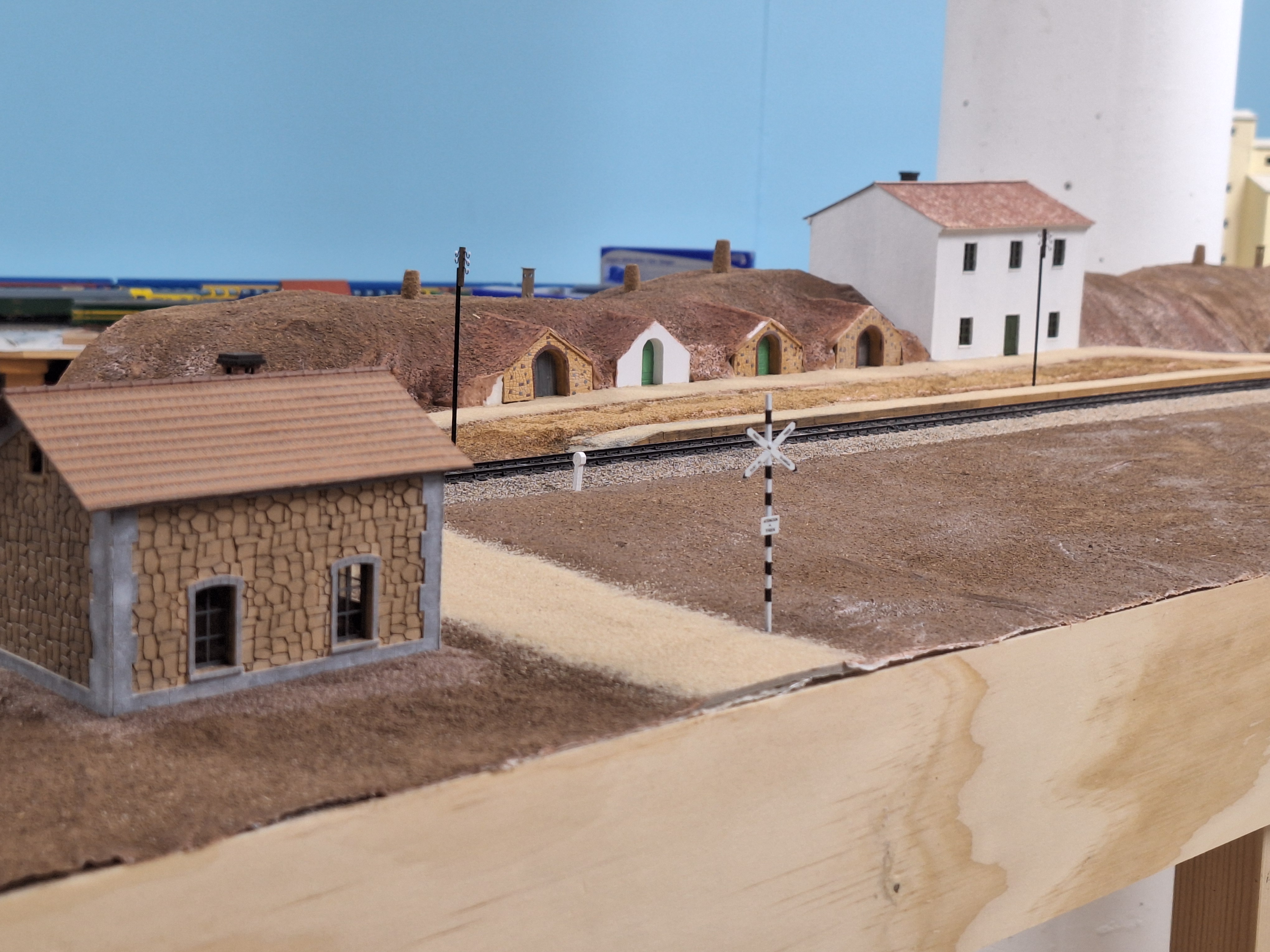

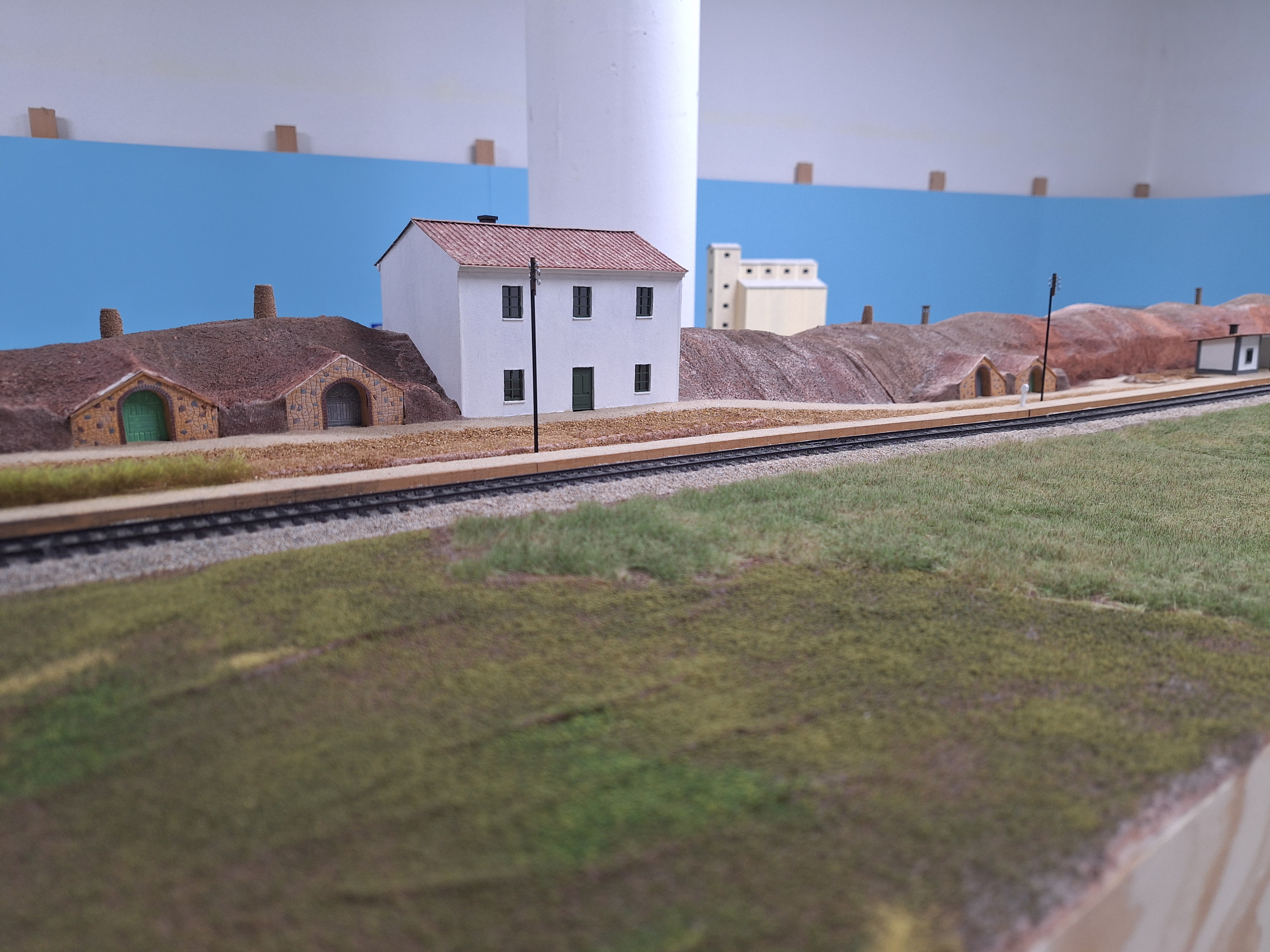

Colocadas las señales de paso a nivel, hitos hectométricos y postes telefónicos.
Menuda pinta tiene eso, enhorabuena, vaya joya de postes
Mensajes: 1057
Registrado: 24 Ago 2009 08:36
Como los has realizado, a parte del carril, el tronco, que son, palillos? y los aisladores??
Gracias!!
Mensajes: 471
Gracias!!
Carril Peco código 60 (lo venden suelto), la tablita de madera es sobrante de las utilizadas para el paso a nivel (marca Model Scene) convenientemente recortadas a medida; para los aisladores uso varilla de latón de 0,3 mm a la que le doy forma con el vástago de un destornillador de precisión y con unas gotitas de ciano aplicado con cánula hago los aisladores propiamente dichos.

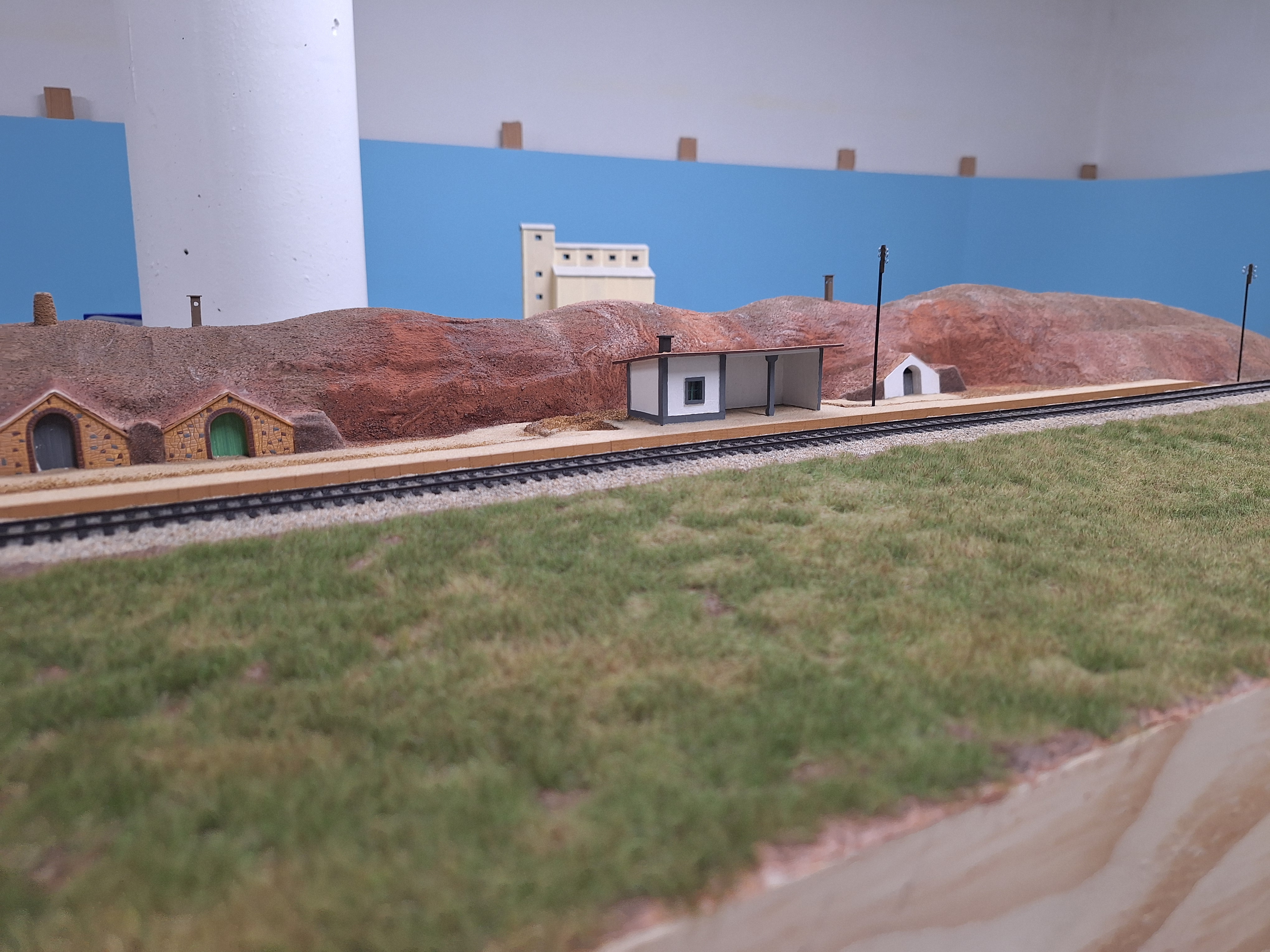

Empezamos con la vegetación:

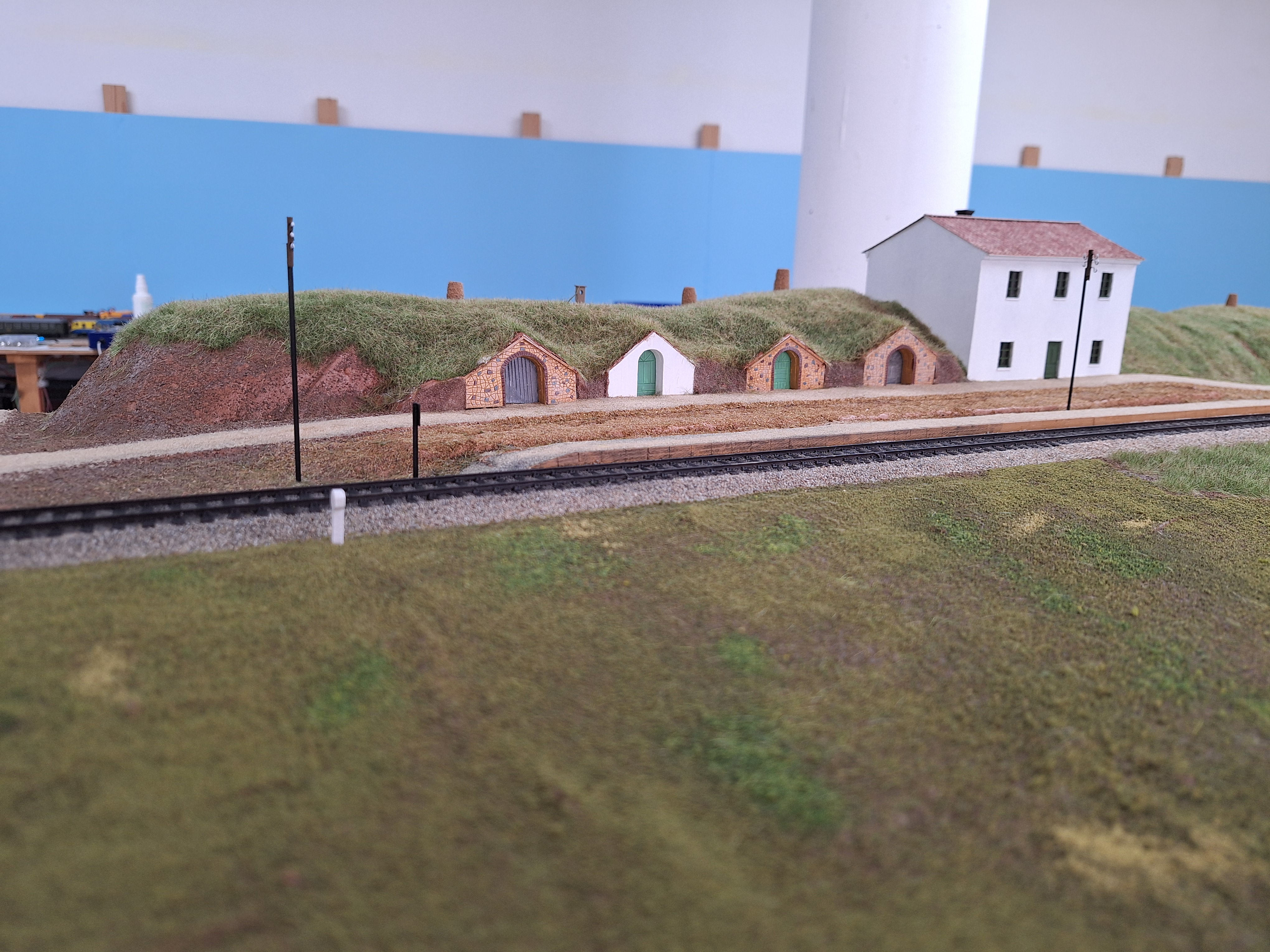

Avances en la siembra de hierba:
