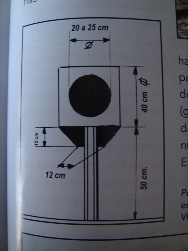

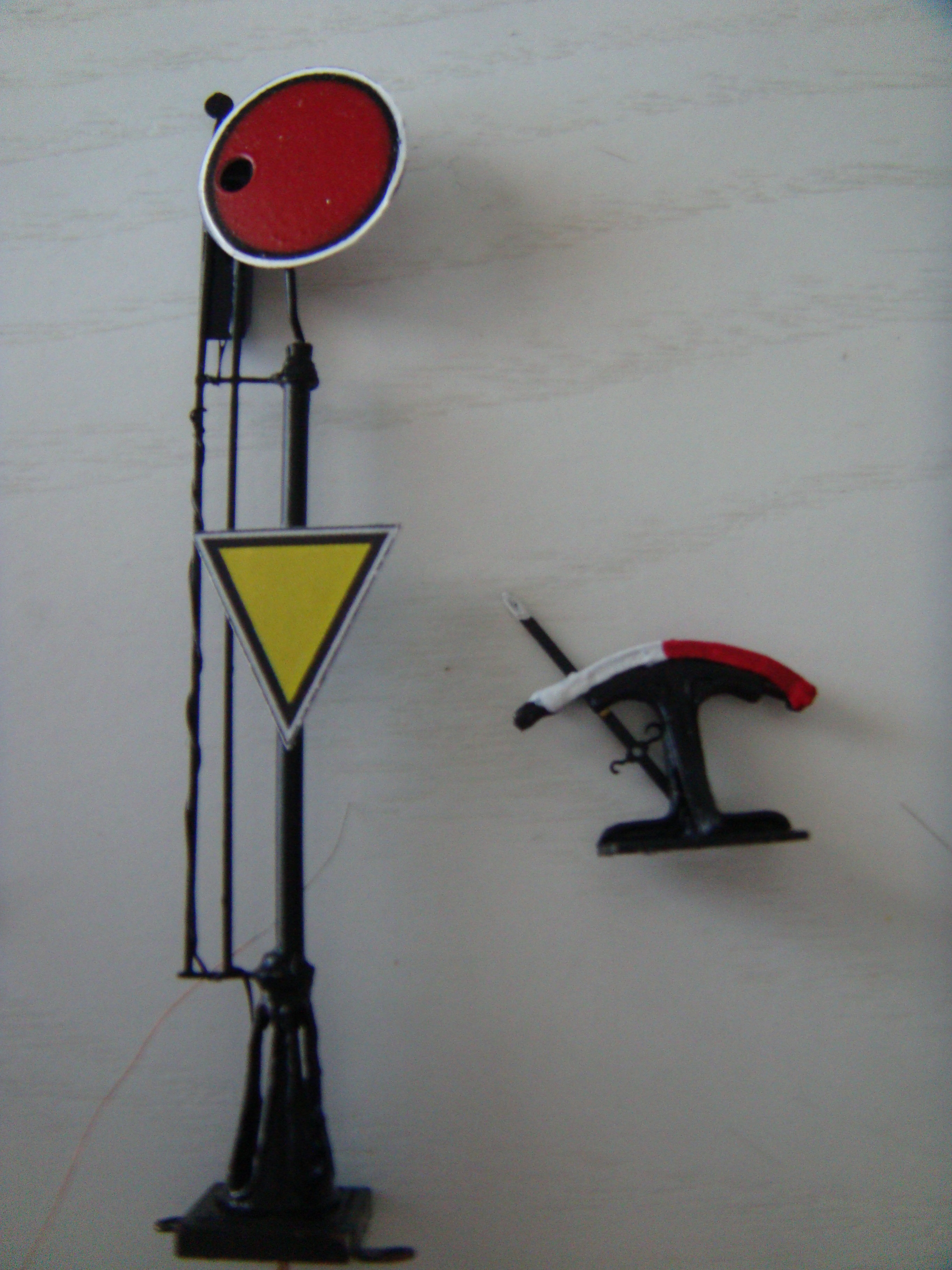

He construido los postes de punto protegido. Trocito de carril y cartulina pegados con loctite. Los discos rojos de parada diferida, los compraré.
Poste de punto protegido. libro "Señalización mecánica. Vía ancha española" de Mario Fontán Antúnez. Edición especial de Maquetren

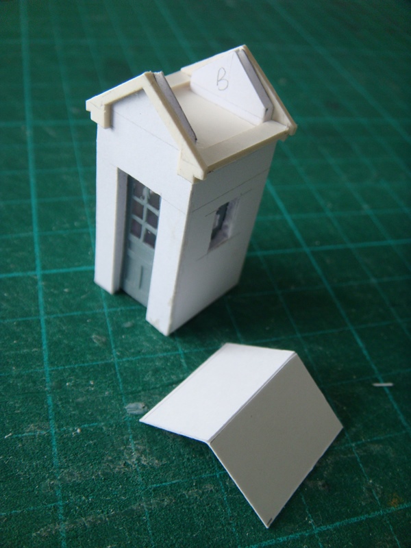

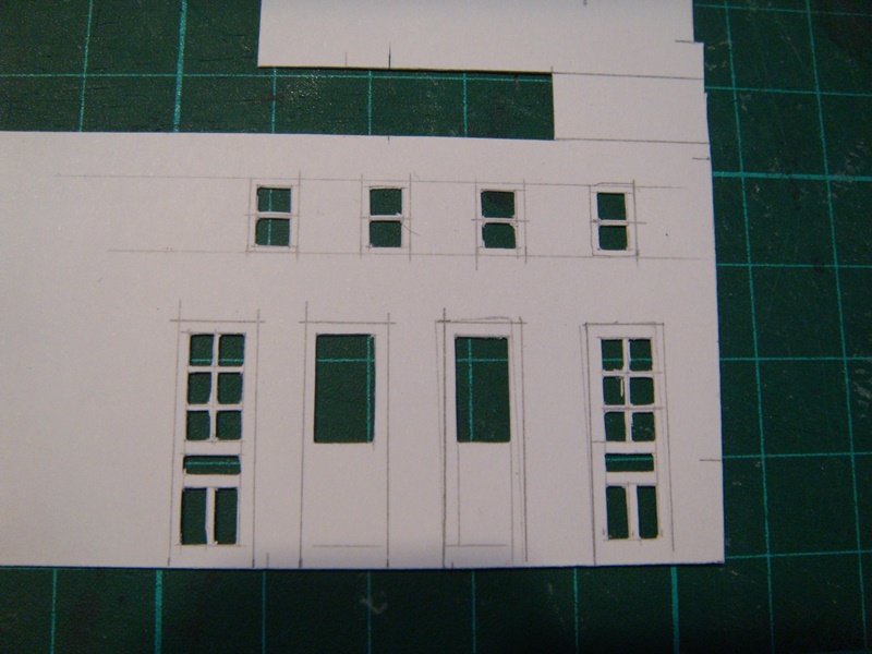

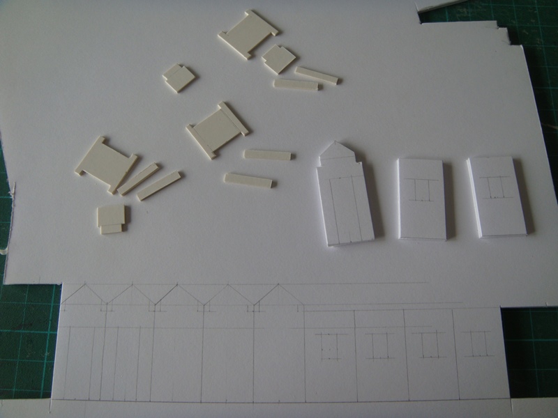

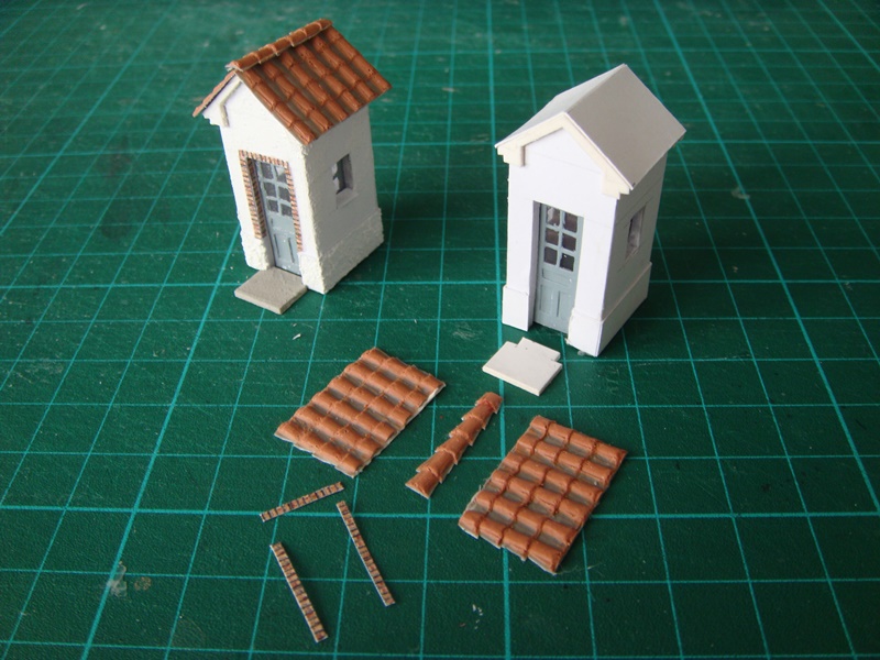

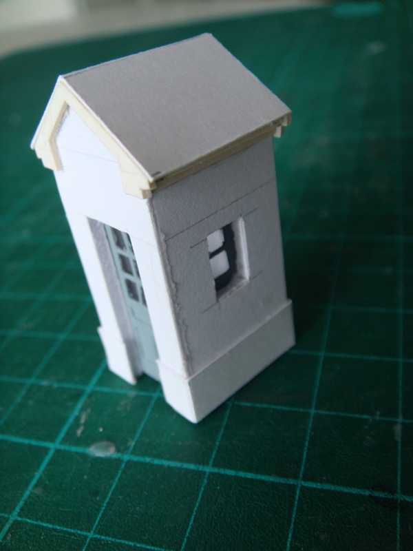

Vamos avanzando las casetas. Hemos hecho tres, una de ellas destinada a la futura estación de La Pobla de Segur.

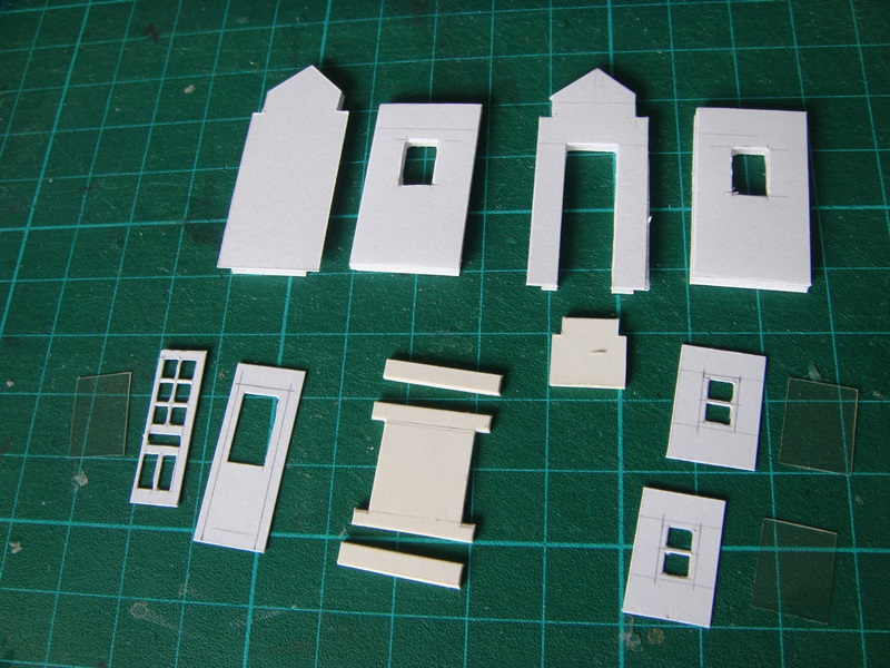

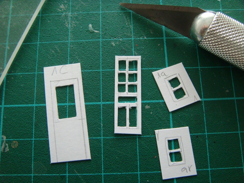

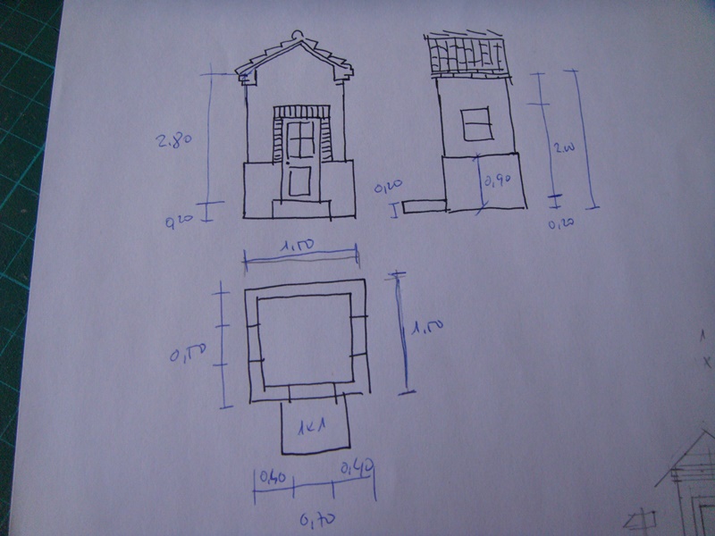

Las paredes se han hecho con cartón pluma de 2mm; cornisa con cartón de 1mm; base del tejado y carpintería con cartulina. El acabado del tejado está hecho con planchas de Redutex. El emmarcado de la puerta está hecho con textura sacada de internet, ajustando proporciones y medidas. Todo pegado con cola blanca.
Dibujado directamente sobre el cartón pluma.
Carpintería dibujada sobre la cartulina
Despiece de la caseta. Falta el frontal de la cornisa que lo hago con la caseta y cornisa montada. Falta la base del tejado.
Cornisa montada. Base del tejado con cartulina.
Frontal de la cornisa pegado. El realce de la base de la pared está hecho con cartulina.
Ahora nos queda terminar de texturizar las paredes, pintar y poner algún detallito.

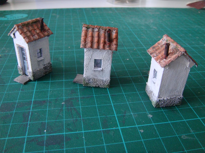

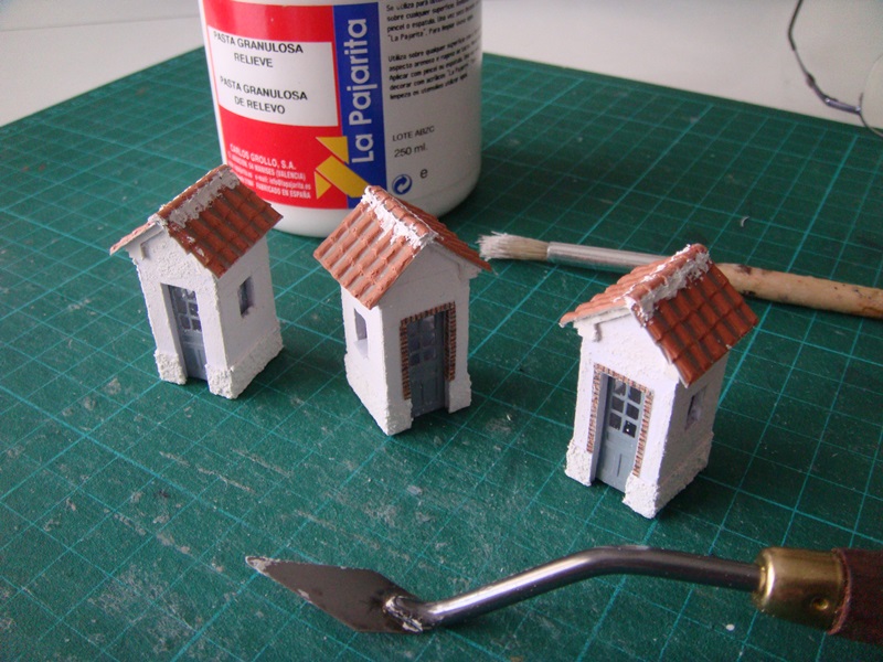

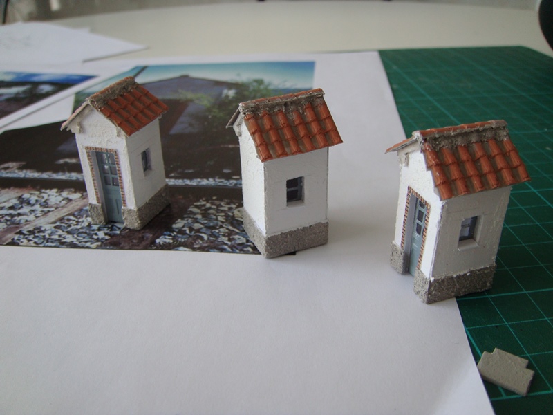

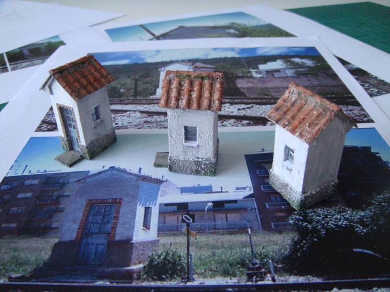

Buenas tardes.

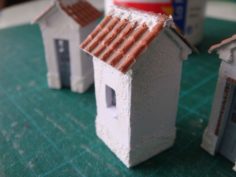

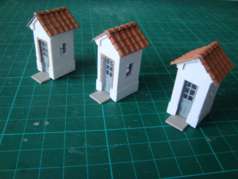

Últimos pasos que he dado para terminar las caseta del guardagujas.
Las paredes se han tratado con pasta de arena aplicada con espátula. En el zócalo queda bien porque se trata de imitar un revoque vasto. En las paredes todo y que las he lijado, me gusta más como quedaban aplicando la pasta de arena con pincel y lijado.
Los vierteaguas de las ventanas son de cartulina. Las chimeneas se han hecho con un trozo de palillo, rematado con cartulina.
Esta vez he aplicado pasta de arena en las tejas de la cumbrera, para simular el mortero de agarre. Creo que es un detalle que mejora el resultado.
Los que habéis publicado fotografías sabréis que hay diferencia entre la foto y la realidad. Aproximar tanto el objeto pone en evidencia las "chapucitas". Pero, a mí me gusta el resultado... a distancia claro está. jajajaja
Un banco de trabajo lo consigues en cualquier rincón de la casa. La única condición, "déjalo todo como lo encontraste".
Por si a alguien le puede interesar
Pasta de arena aplicada.
Pintura acrílica gris en zócalo, cornisa y mortero de la cumbrera
Bueno, pues así se quedaran.

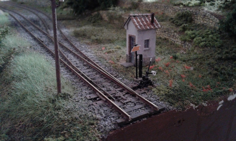

A partir de ahora tengo que ver donde compro las señales y las palancas de arco que las accionaban. Las señales las tiene Alejandro modelismo, pero en este momento está en negociación con alguien para motorizarlas, y no las sirve. Las palancas las tiene Rafael Sánchez.
Ya os contaré!

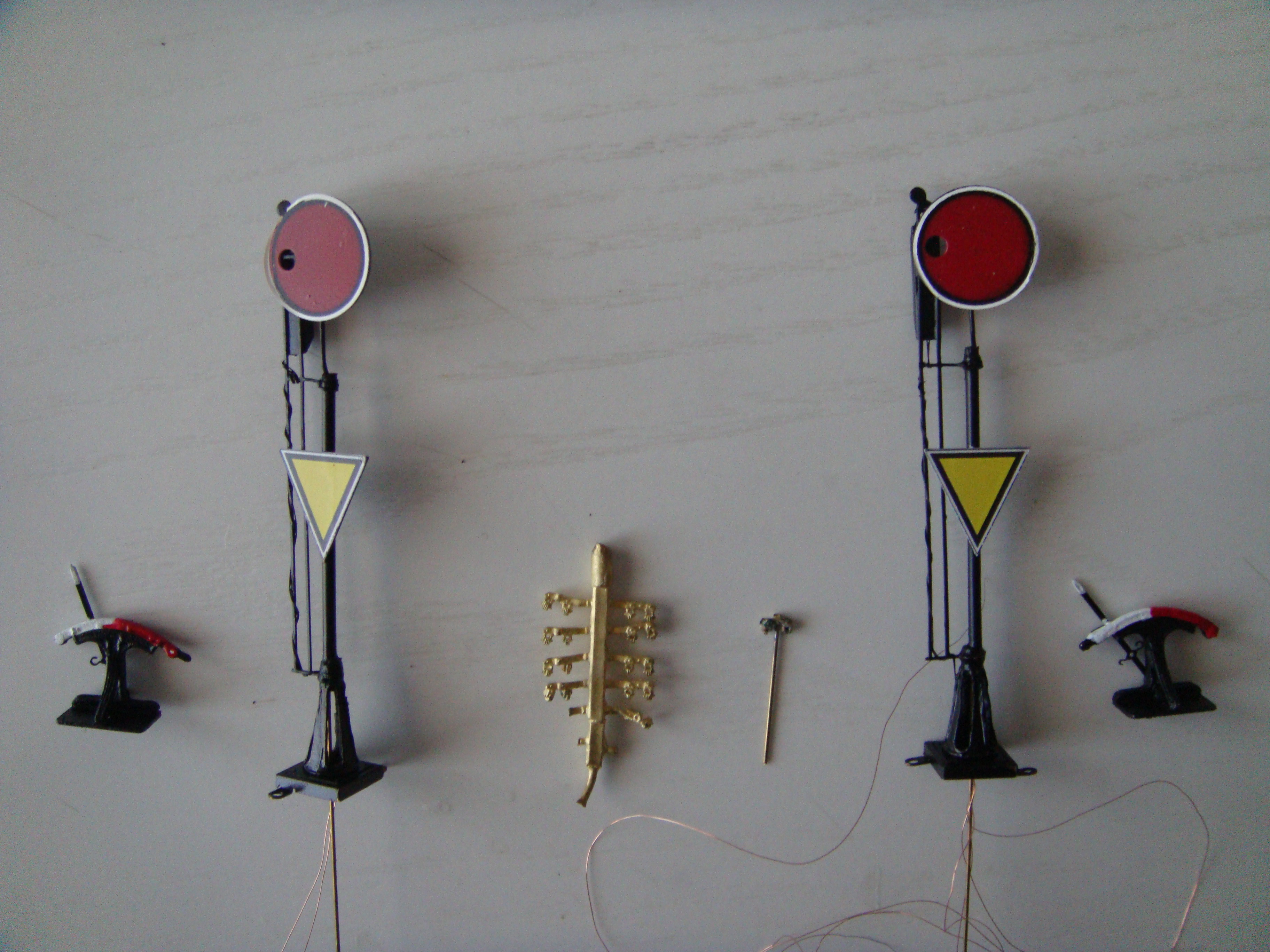

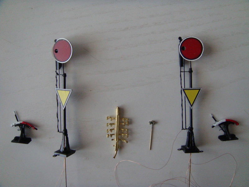

Ha pasado bastante tiempo pero por fin tengo las señales mecánicas, palancas tipo arco y piquetas de la transmisión funicular. Todo material de Rafael Sanchez.
Ahora a esperar el momento idóneo para incorporarlo todo a los módulos.
Ya os iré contando.

Me gustan las señales y además parecen funcionales.
Mensajes: 505
Ubicación: La Seu d'Urgell
Registrado: 28 Feb 2012 21:52
Efectivamente son funcionales, aunque en el caso de Guardia las he montado estáticas.

Martí muchas gracias por compartir tus trabajos. No sé si lo recordarás, pero me vinieron muy bien las medidas de un almacén que publicaste. Las medidas de estas casetas me las guardo ;)

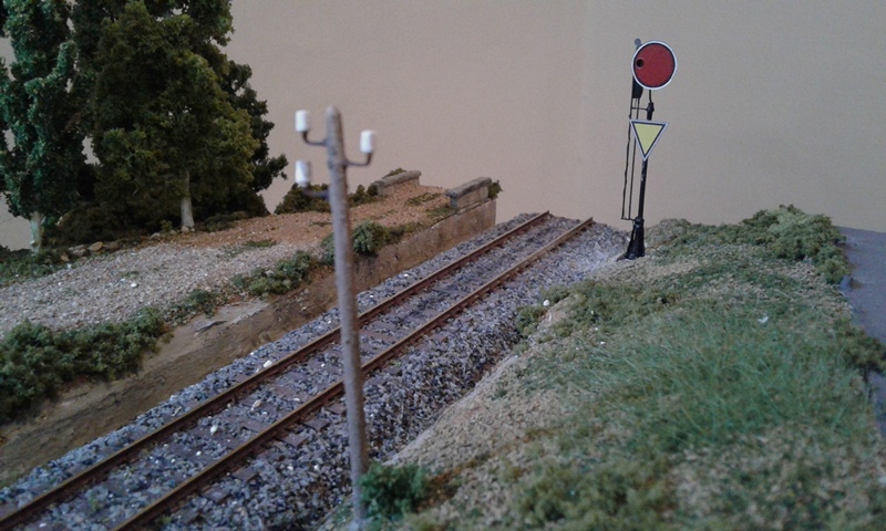

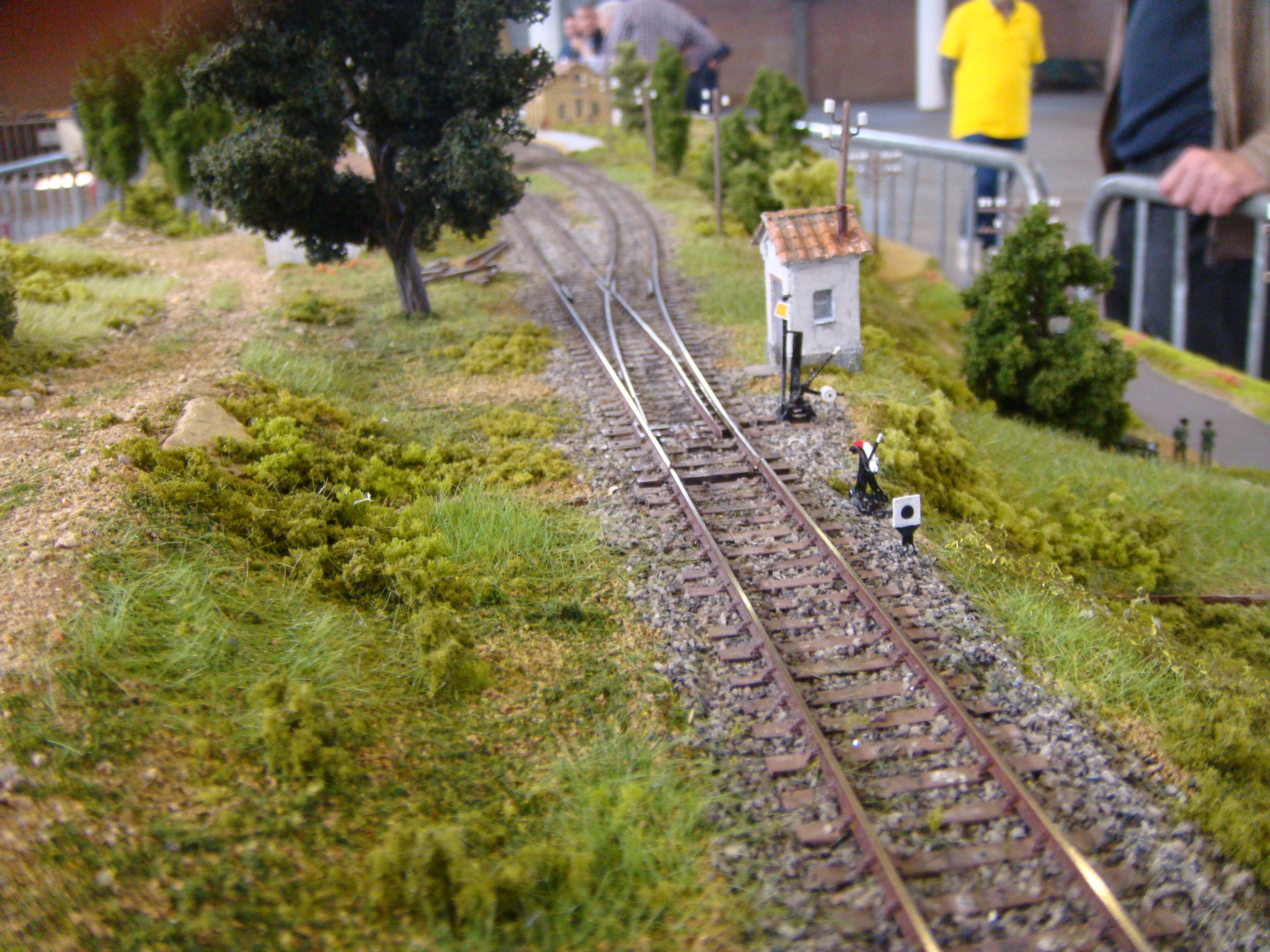

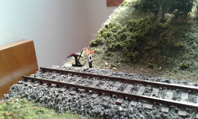

Antes de desplazarnos a Lleida, cuatro imágenes de como quedan los últimos retoques.
Nos vemos en Lleida!!!
Mensajes: 505

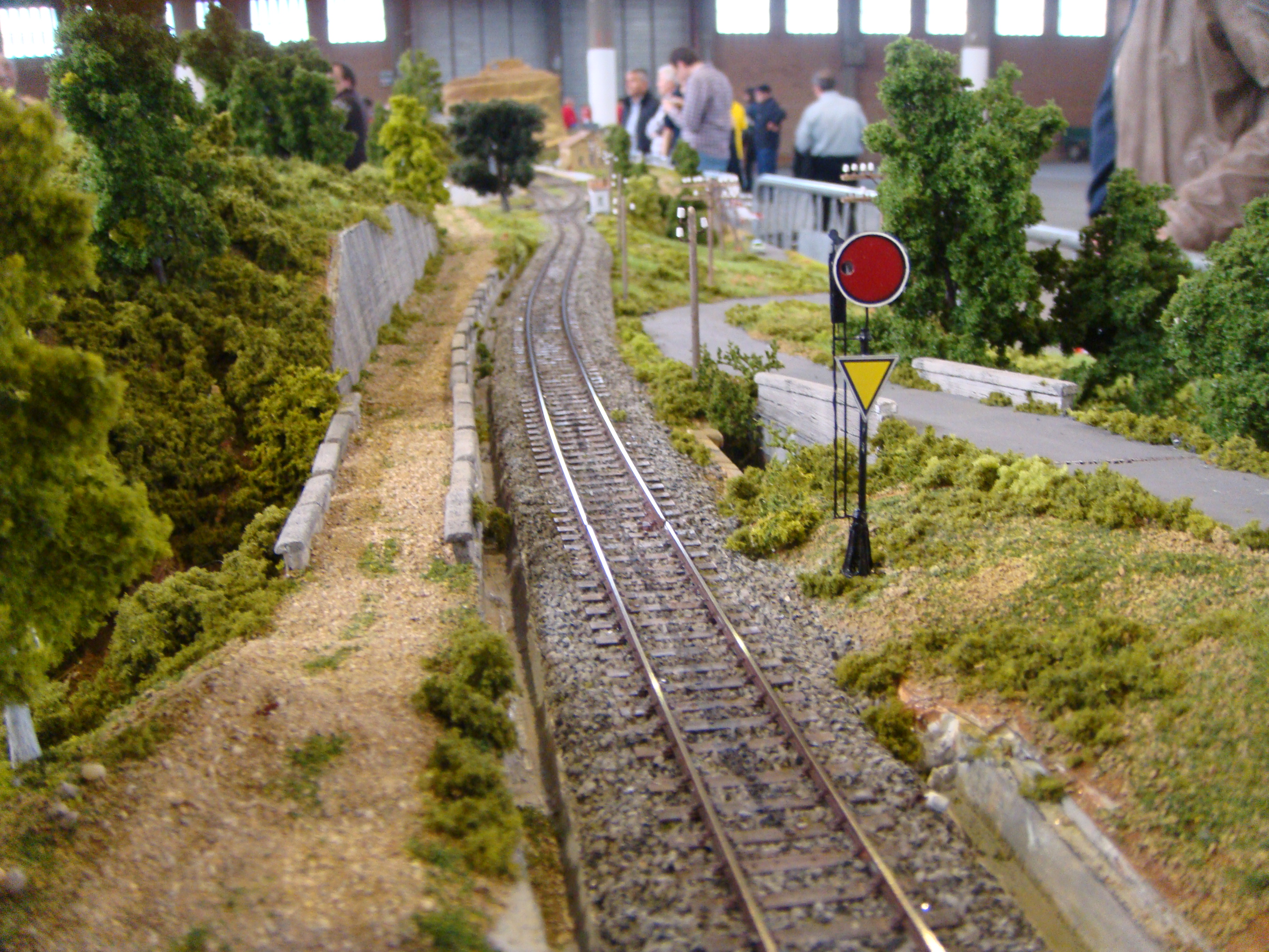

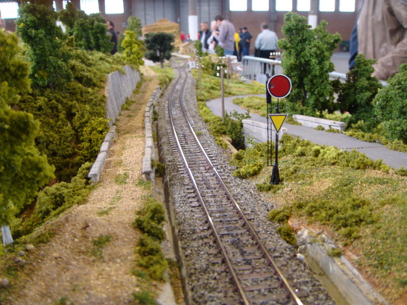

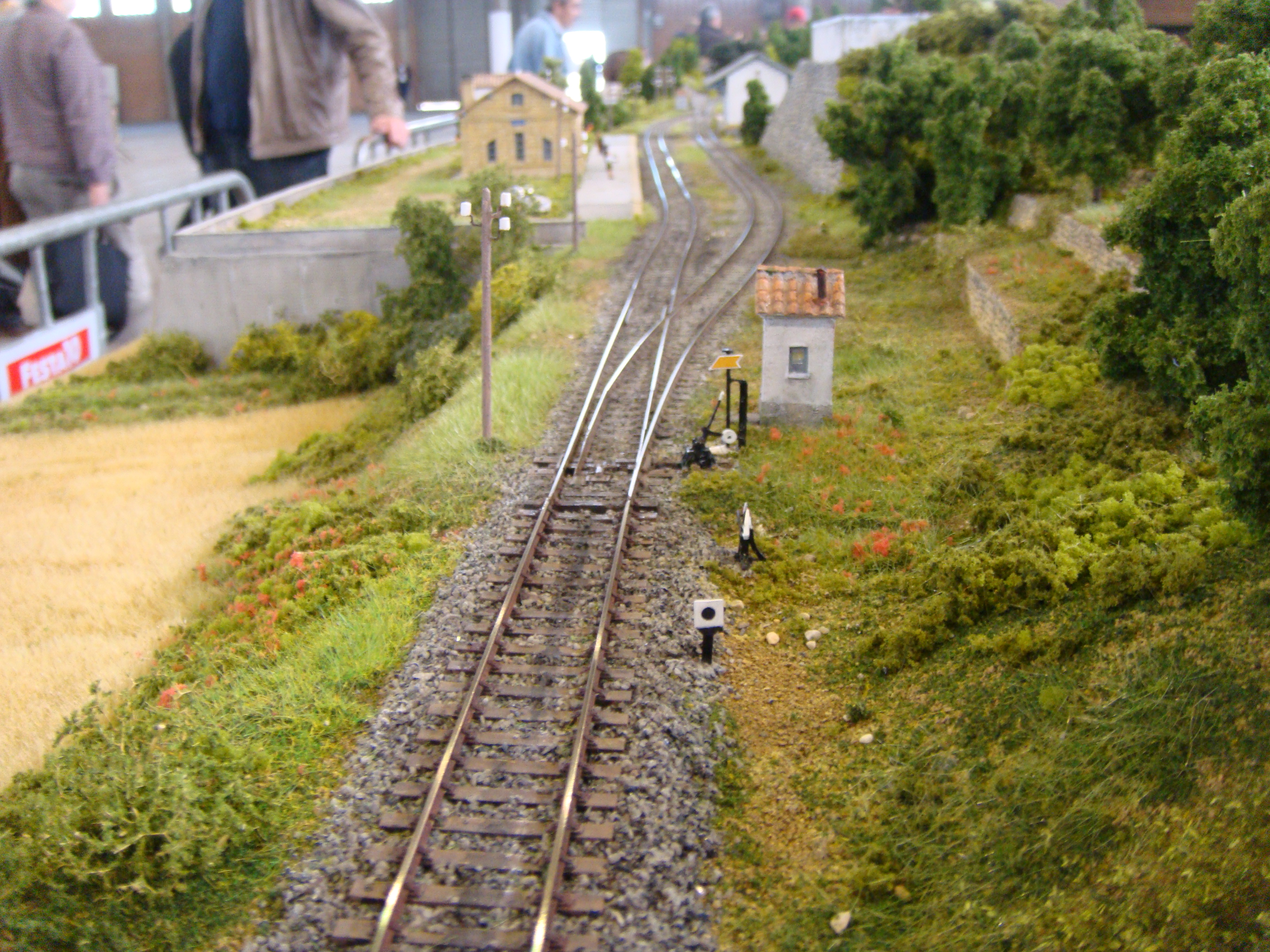

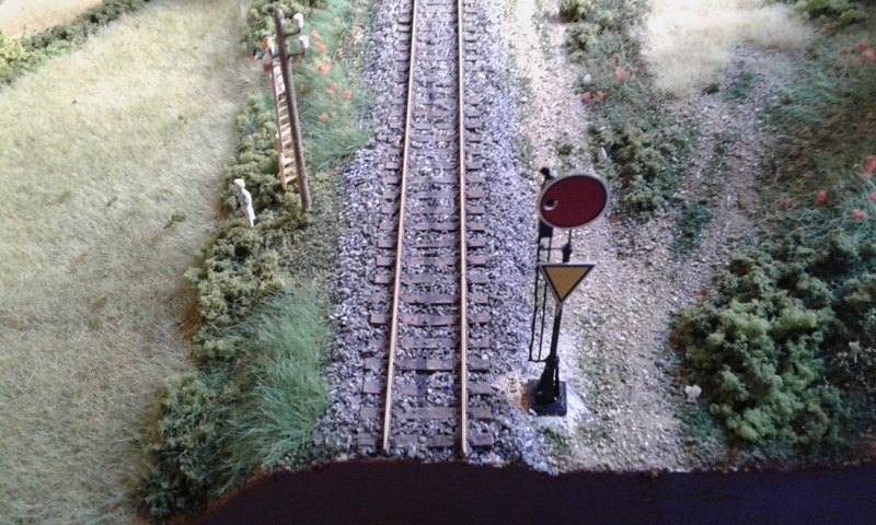

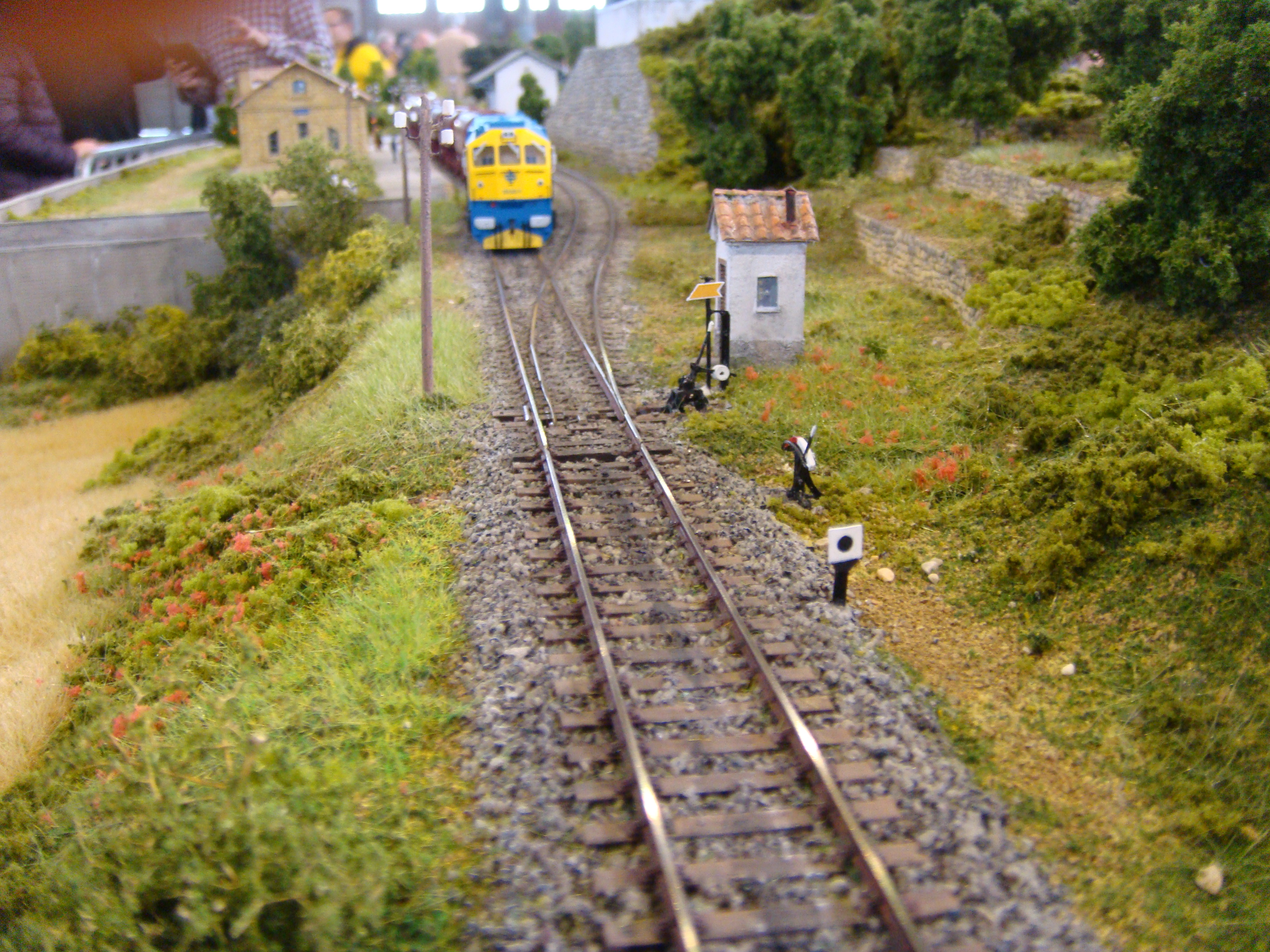

Ya en Lleida, por fin pudimos montar los cinco módulos juntos.
Entrada a la estación bajando de La Pobla de Segur
Disco de parada diferida
Entrada a la estación subiendo de Lleida

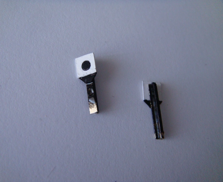

Nuevo sistema de accionamiento de los desvíos. El carpintero no estuvo muy fino que digamos
