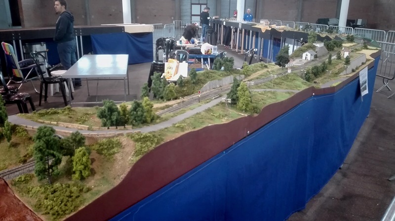

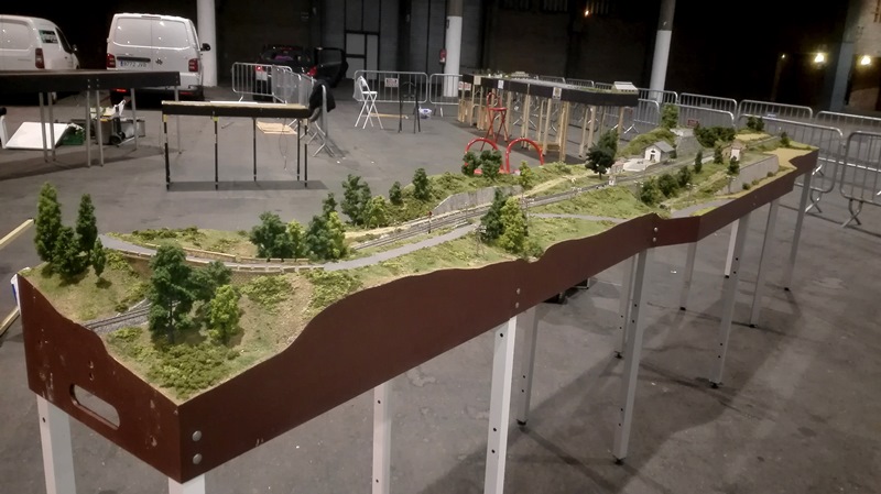

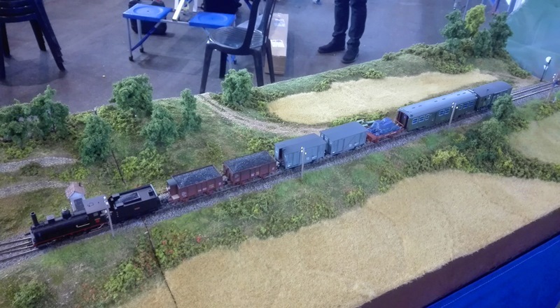

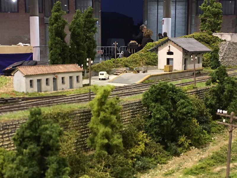

Una vez más la Agrupación Modular ForoTrenes hemos asistido a Lleida EXPOTREN. Este año las cosas no rodaron tan bien como el pasado, por lo que habrá que introducir alguna mejora de cara al próximo. Pero como todo tiene su parte positiva, tuvimos más tiempo para compartir, pasear, comprar y hacer alguna foto.
Módulos preparados para acoplarse e iniciar el viaje
Todo a punto para comenzar!

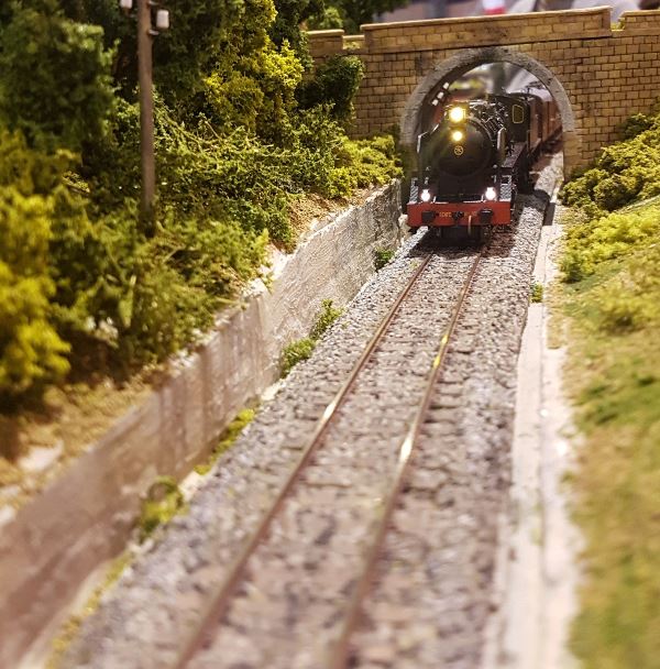

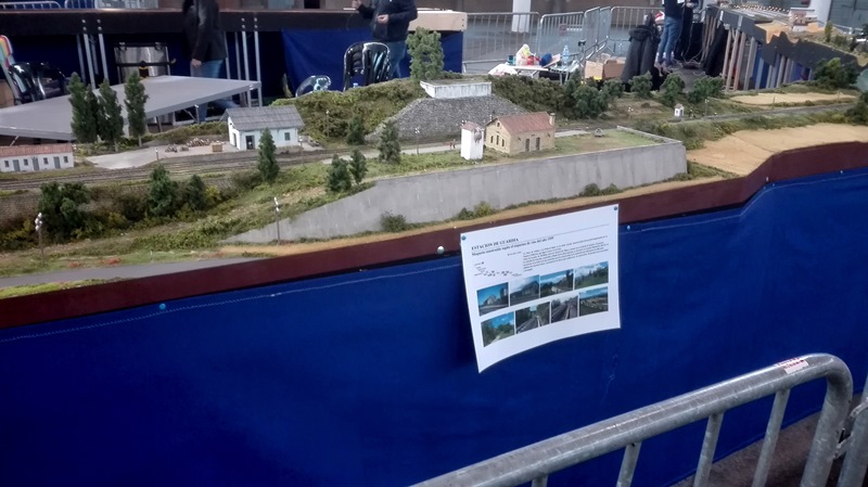

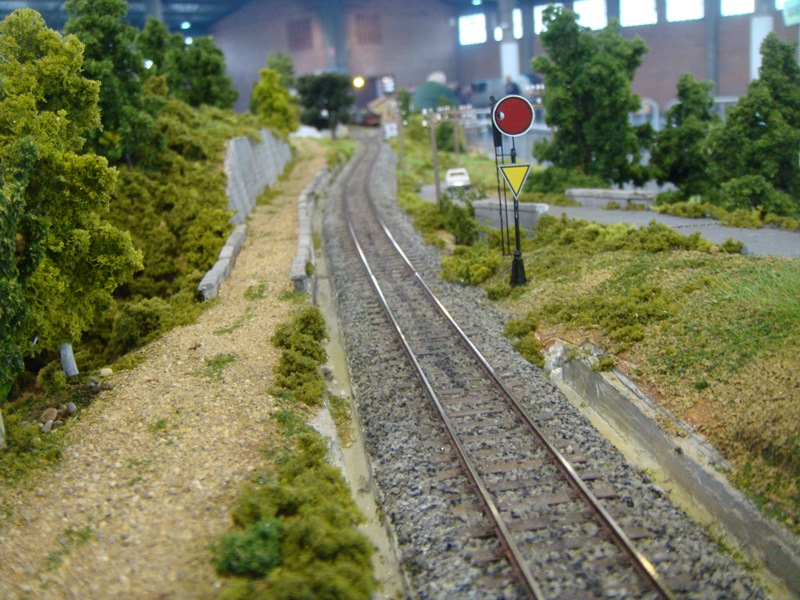

Este año introducí un cartel con una explicación muy básica de la estación y línea, completado con unas fotos reales de la zona reproducida.

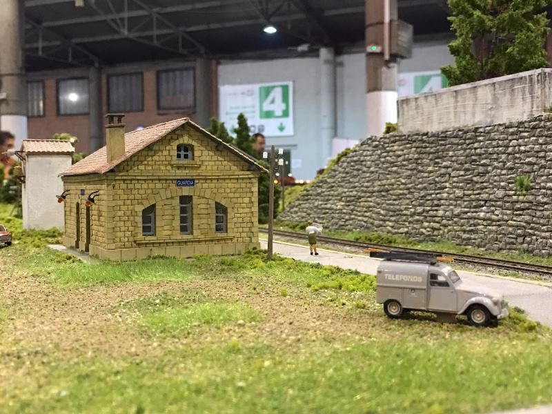

Tren mixto entrando en la estación
Barranco que atraviesa la carretera de acceso al pueblo de Guardia.

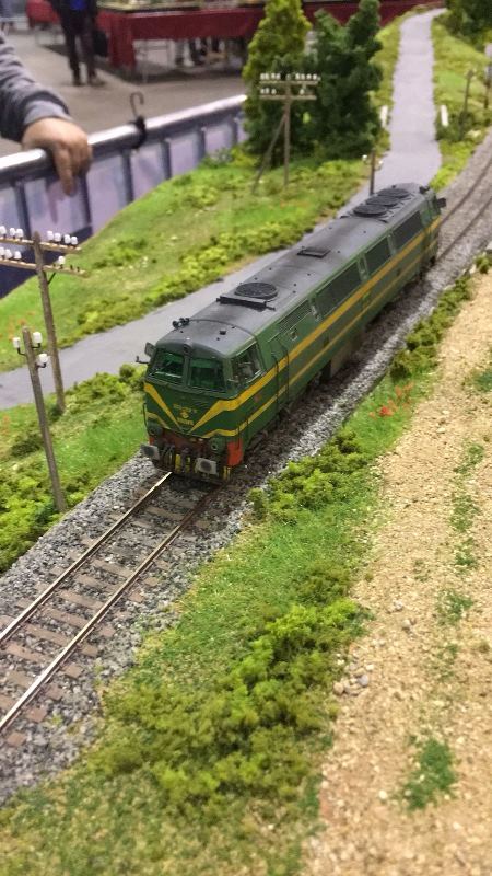

Locomotora magistralmente patinada por joan (Dobletracción)
Mensajes: 5159
Buenas noches,
Que pasada, Martí, que pasada. Es que vistos en foto són bonitos pero al natural espectaculares.

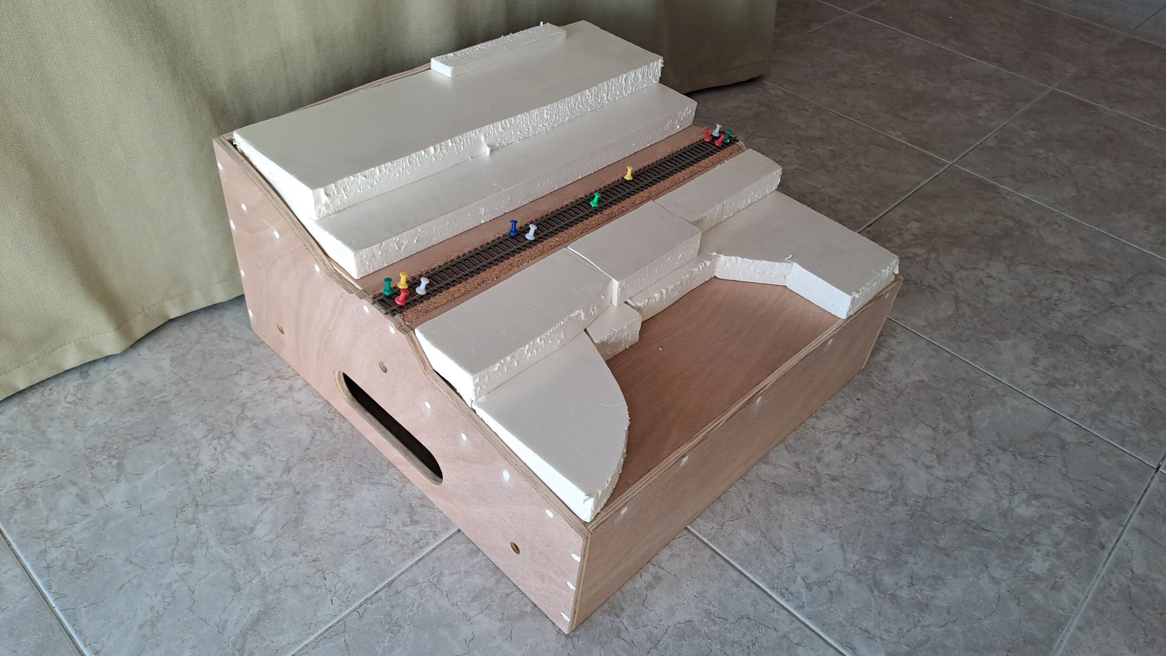

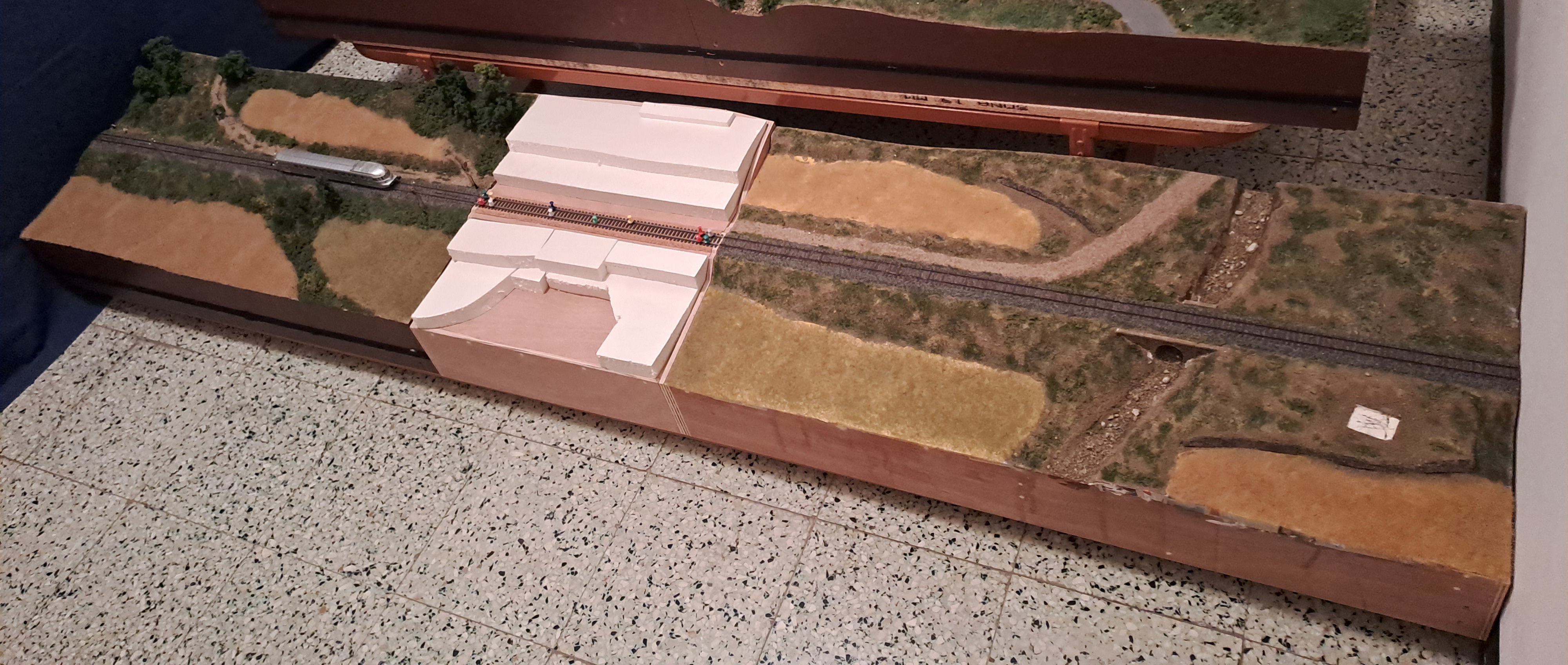

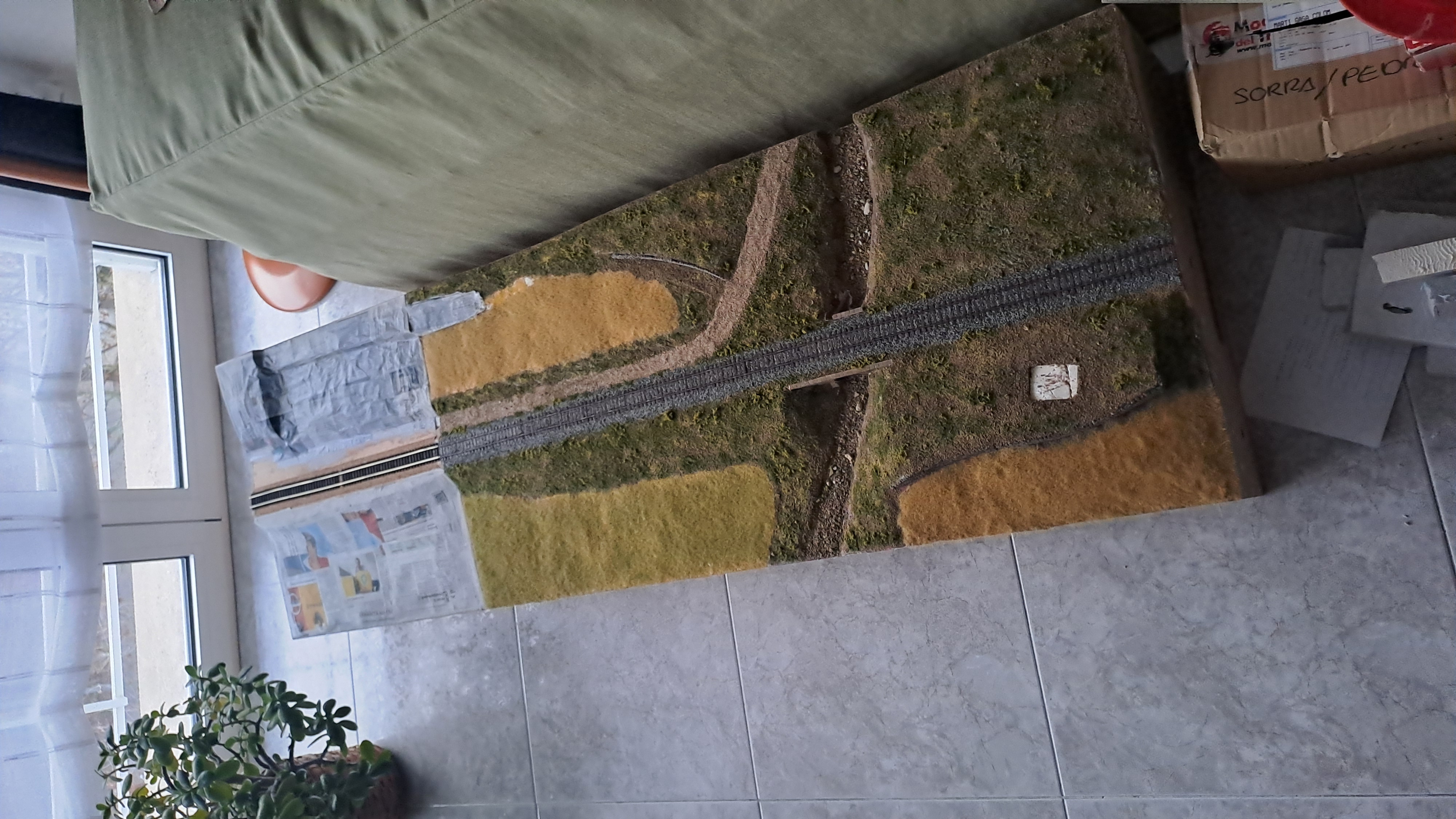

Había empezado un sexto módulo para ampliar el paisaje por el lado Pobla y así completar la maqueta con los dos módulos de la estación y dos de paisaje por cada extremo.
En los encuentros siempre echamos en falta metros de paisaje, porque como es muy lógico todos comenzamos con una estación, y todos quedemos acudir a los encuentros con la estación. Me propuse ayudar a solucionar el problema haciendo un módulo de 50cm de transición entre los cuatro módulos de paisaje, y así tener la opción de acudir a los encuentros con todo o dejar la estación y llevar sólo paisaje. Encargué el cajón, y allí se quedó. Todo quedó a medias por la noble causa de atender a las personas mayores de la familia.
Y este año, cuando la agrupación modular Forotrenes se empezó a hablar de acudir a LLEIDA EXPOTREN pensé que, ahora con más tiempo libre, había llegado el momento de retomar la afición. Y aquí estoy.
Como tengo problemas para mover los módulos pensé en la posibilidad de acudir a Lleida con solo dos módulos de paisaje, interponiendo el módulo de 50 cm entre el que ya tenía y el que dejé medias.
Módulo de transición al que he tenido que adaptar el perfil para integrarlo al que ya tenía
El proyecto. Cada vez más holgazán
Al lío
Pequeña adaptación en el módulo existente

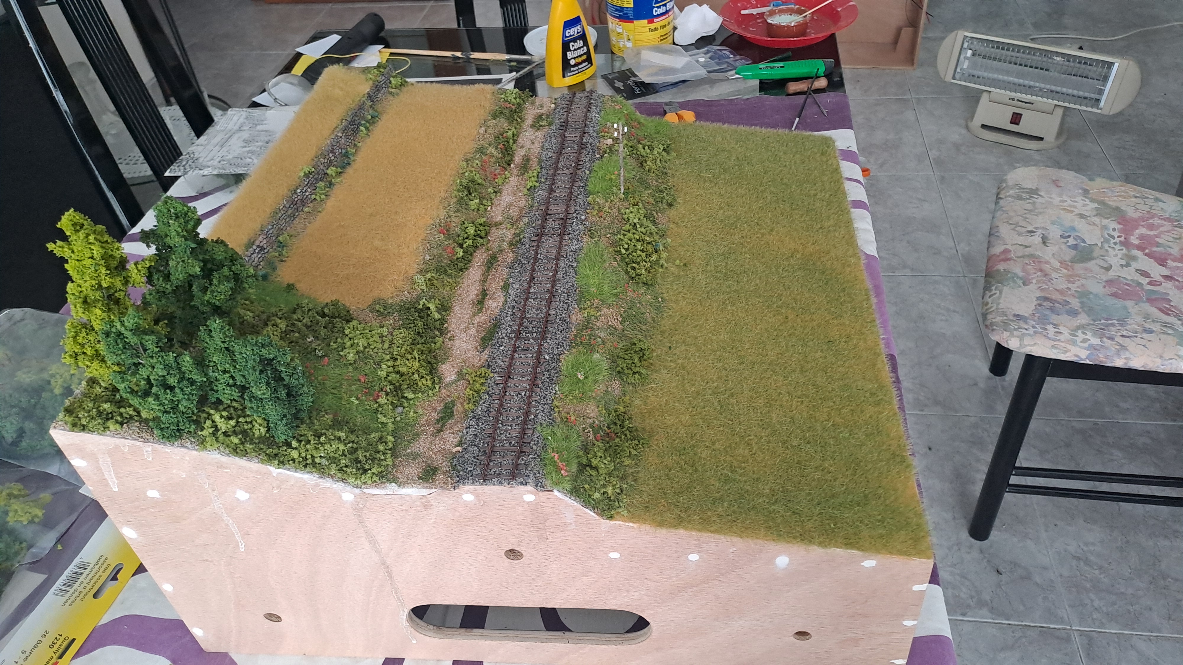

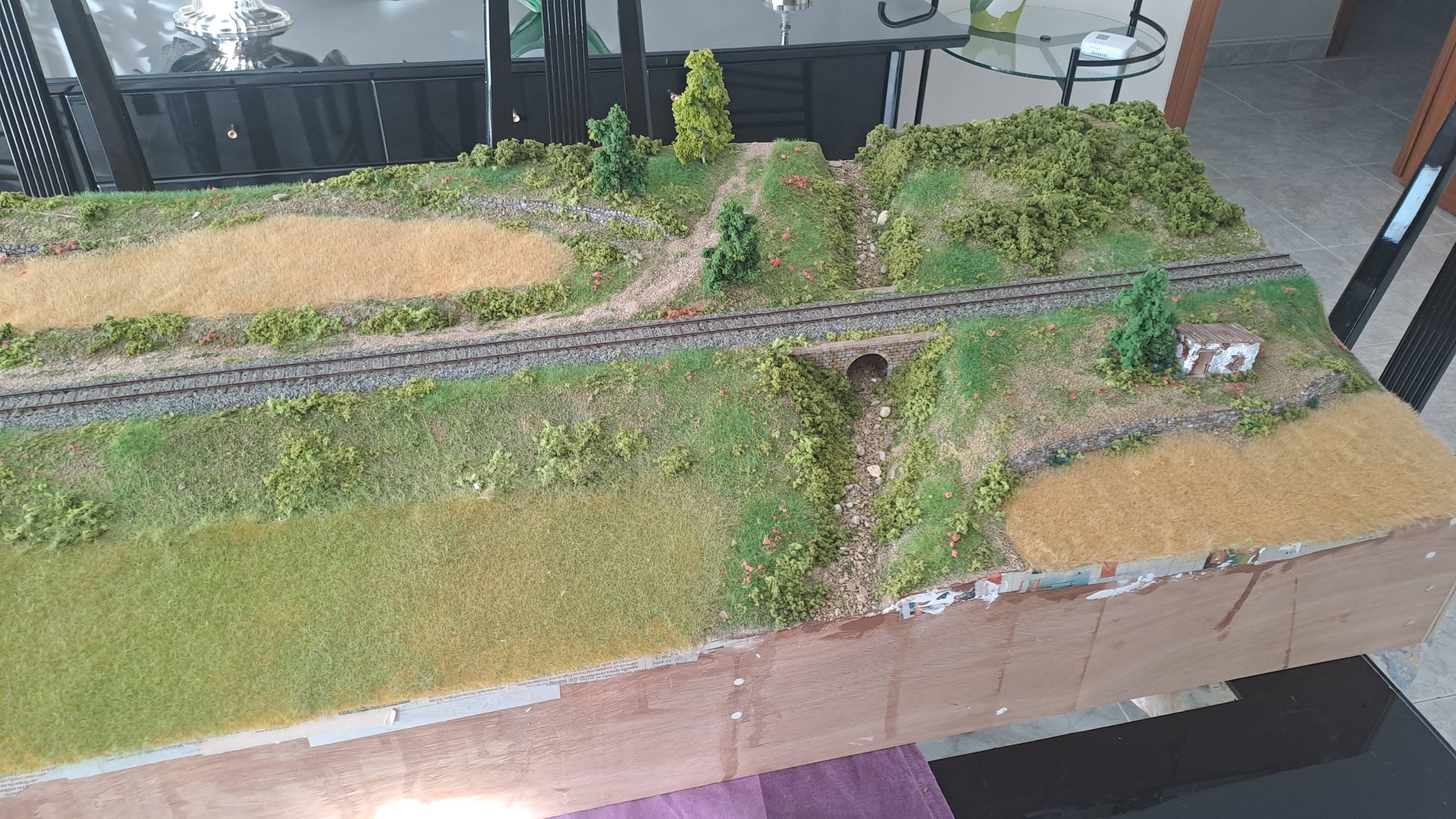

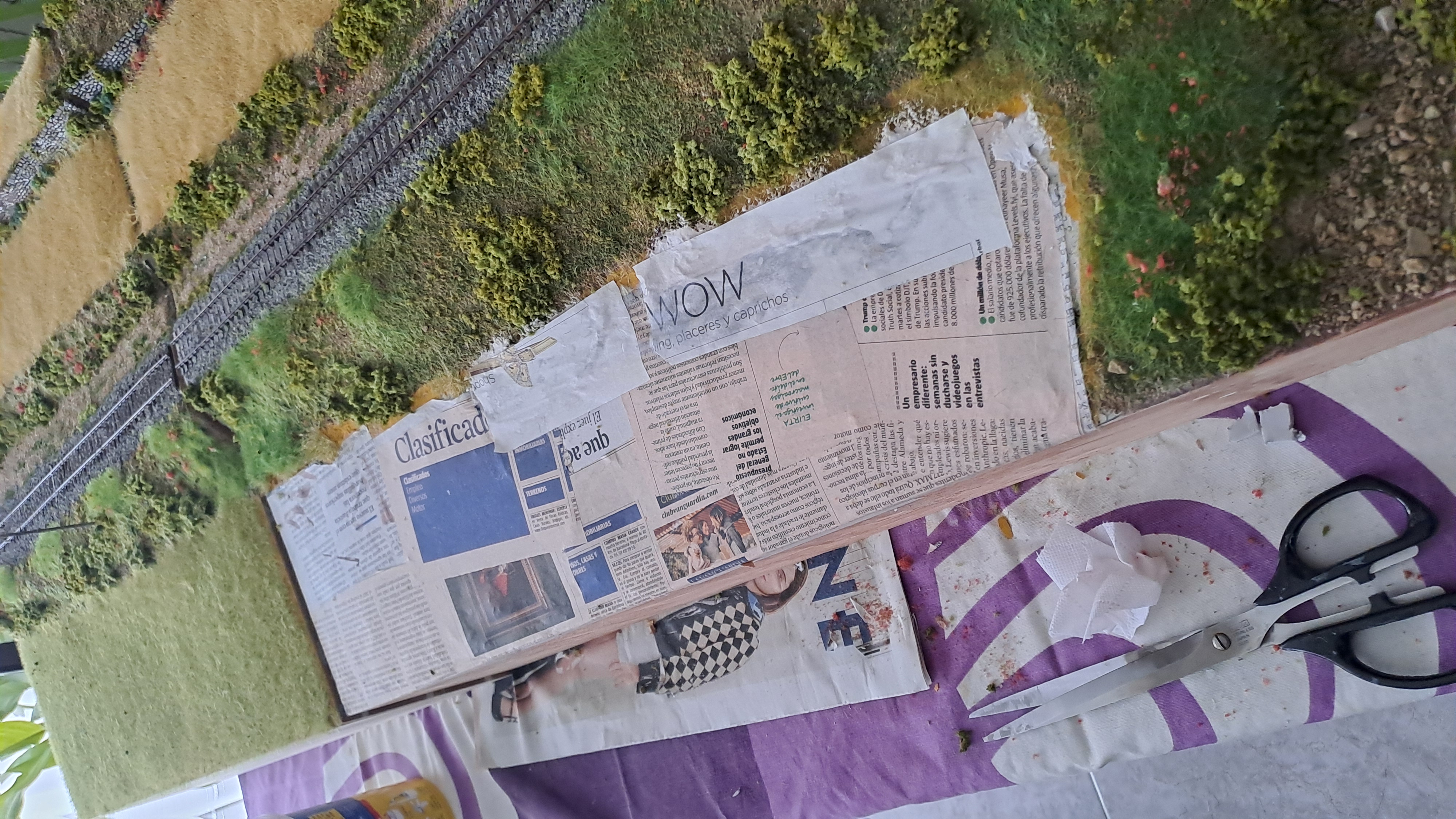

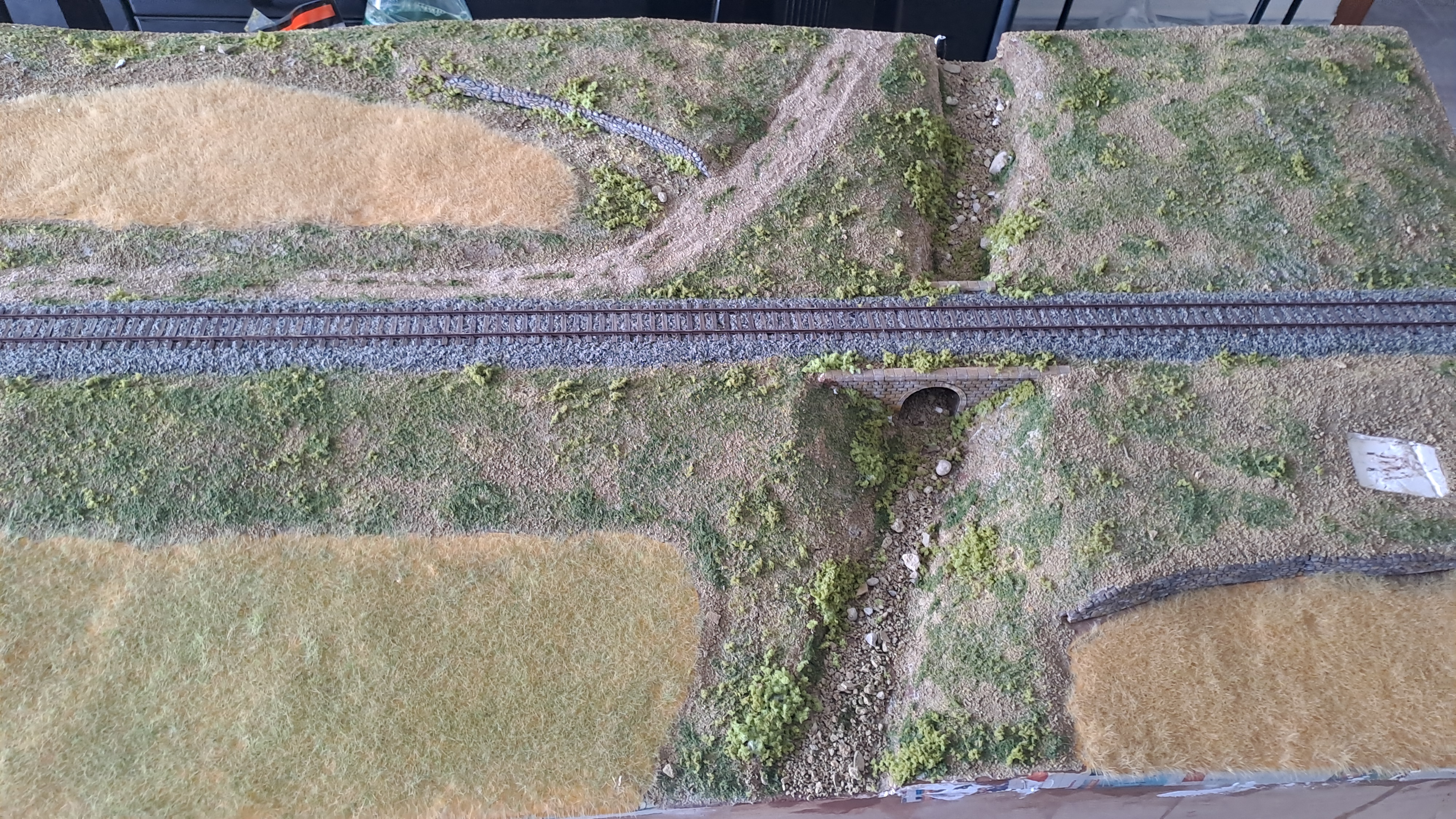

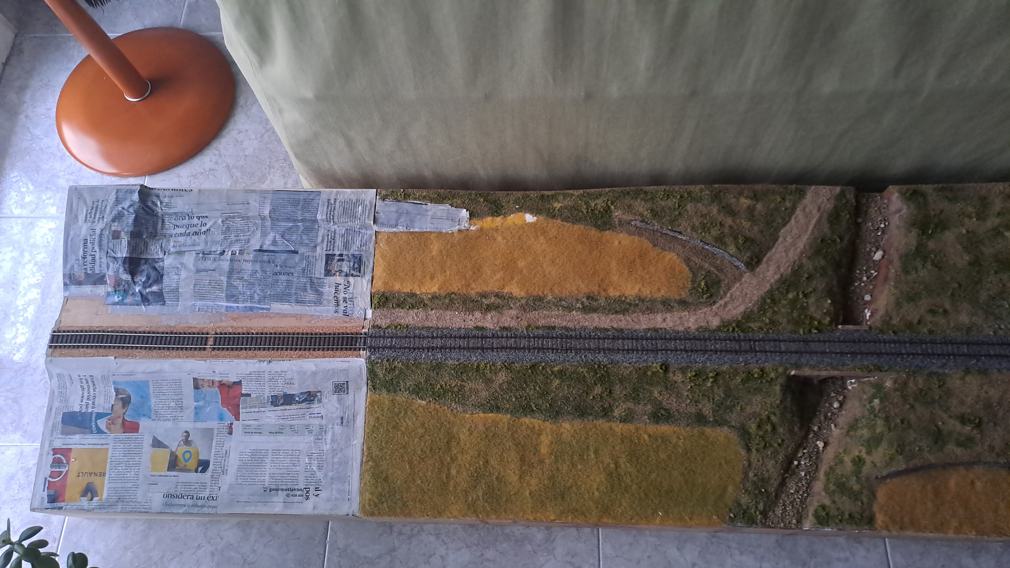

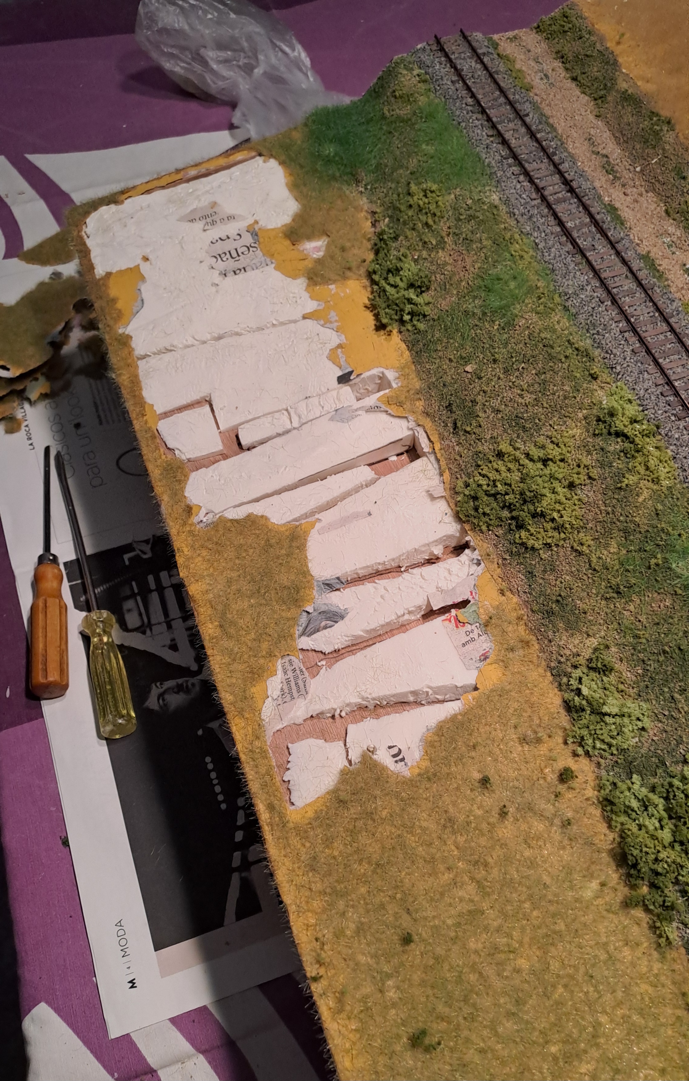

Una vez dada la forma al terreno, he aplicado una capa de cola y encima he ido pegando trozos de papel mojado en disolución de cola y agua. Dejamos secar
Para el terreno he aplicado cola blanca sobre la capa de papel seca, esparzo la tierra por encima, presiono ligeramente para que se pegue, y rocío con disolución de cola con agua y lavavajillas.

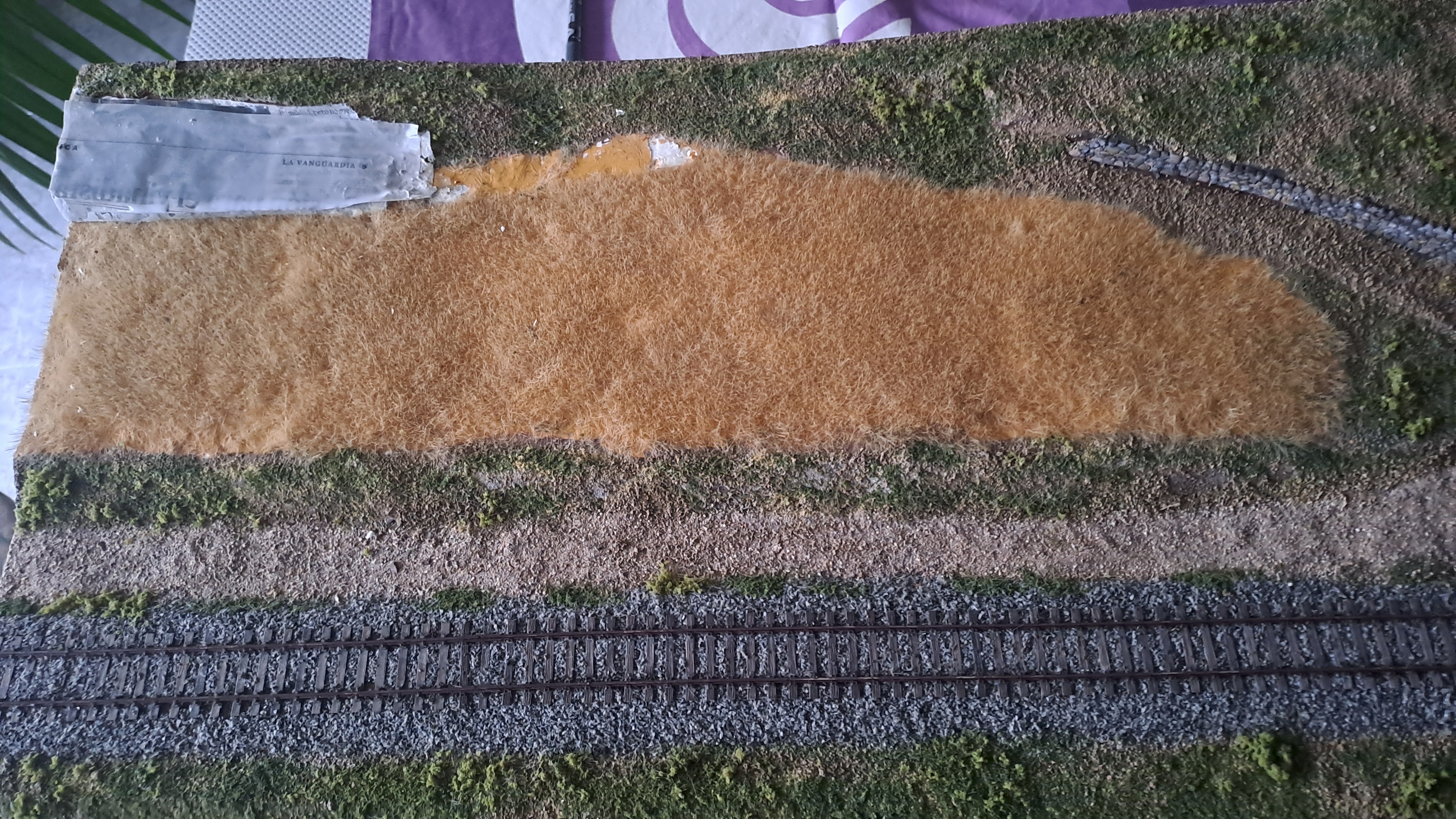

Una vez bien seco, he empezado a dar vidilla al módulo. El proceso es el mismo que he ido aplicando en los demás módulos. Primero FINE TURF/BLENDED TURF/COARSE TURF. extendidos sobre el terreno y luego rociados con la mezcla de cola, agua y lavavajillas. Luego he empezado aplicar flocajes UNDERBRUSH/LAUB FLOCKEN, extiendo cola, pego el flocaje y rocío por encima con la mezcla cola, agua y lavavajillas. No se sigue ninguna regla, a sentimiento. Veréis fotos de los materiales en la página 3.

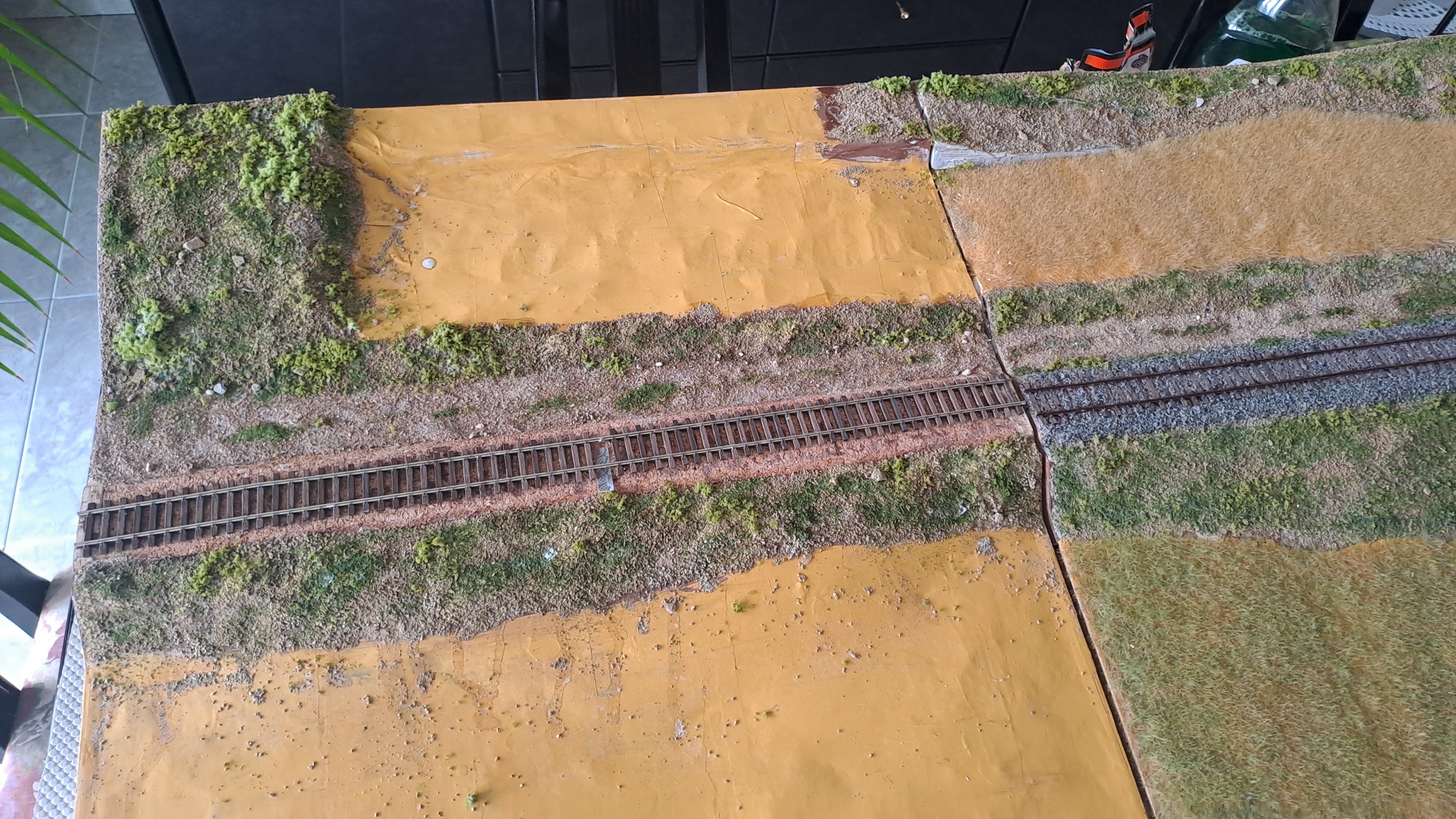

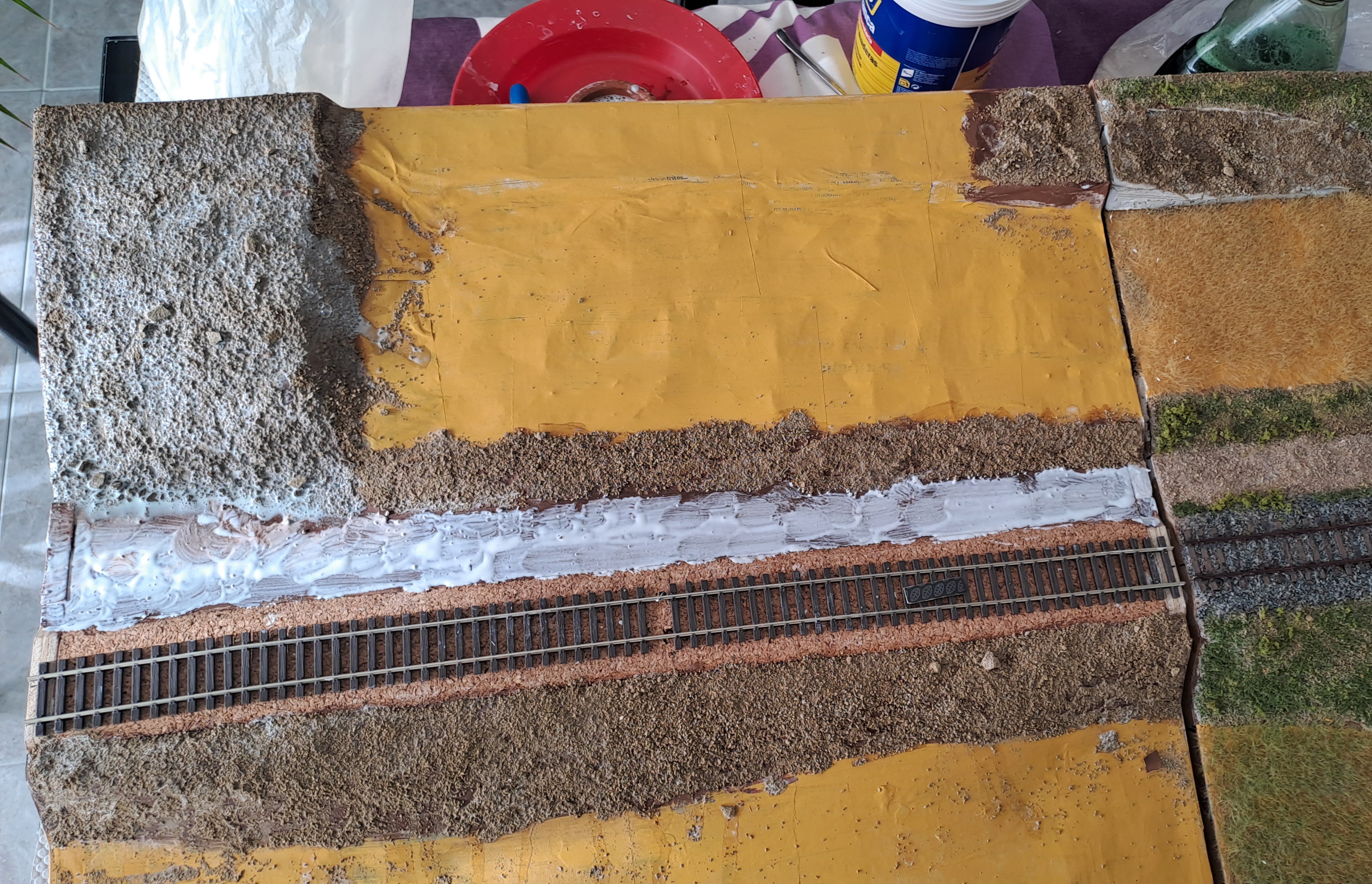

Seguimos avanzando.

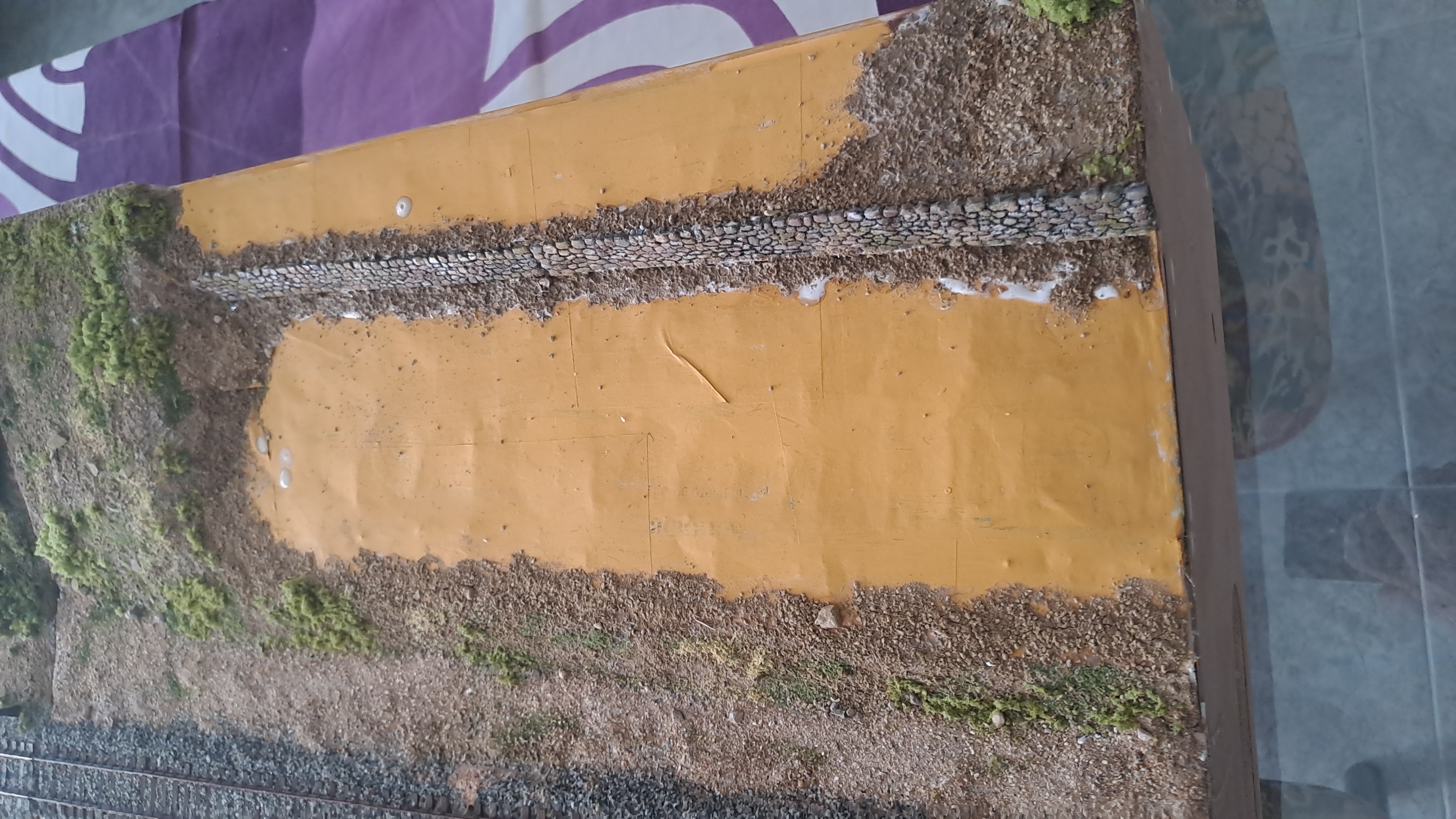

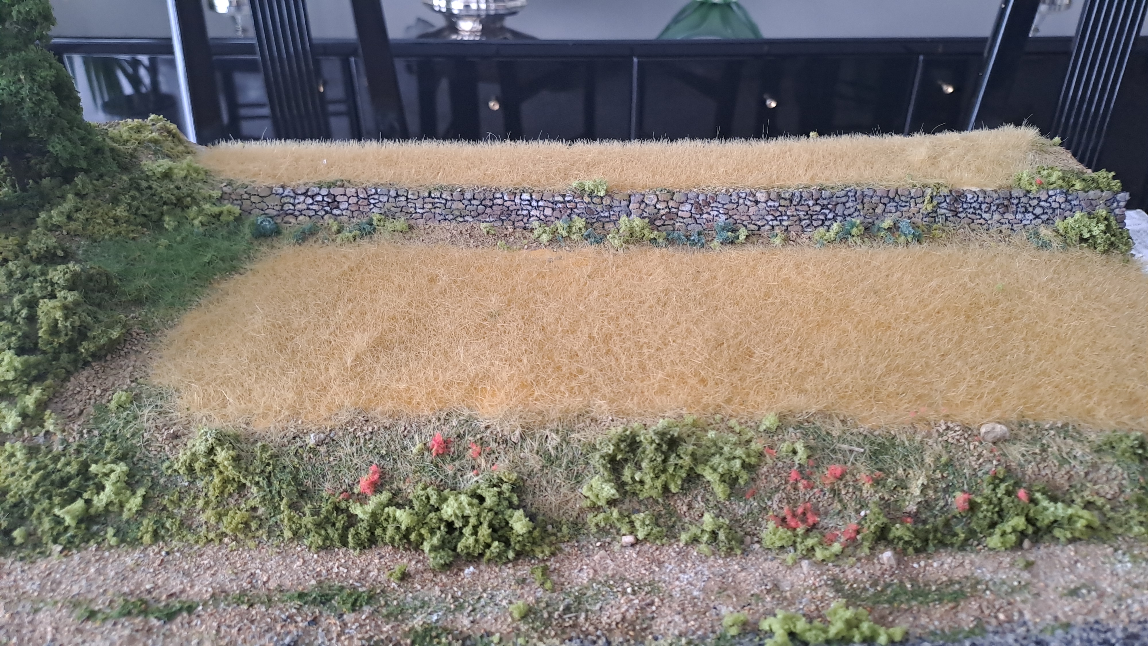

Base de cola blanca
Tierra encima, preionar ligeramente i rociar con la mezcla cola, agua, lavavajillas

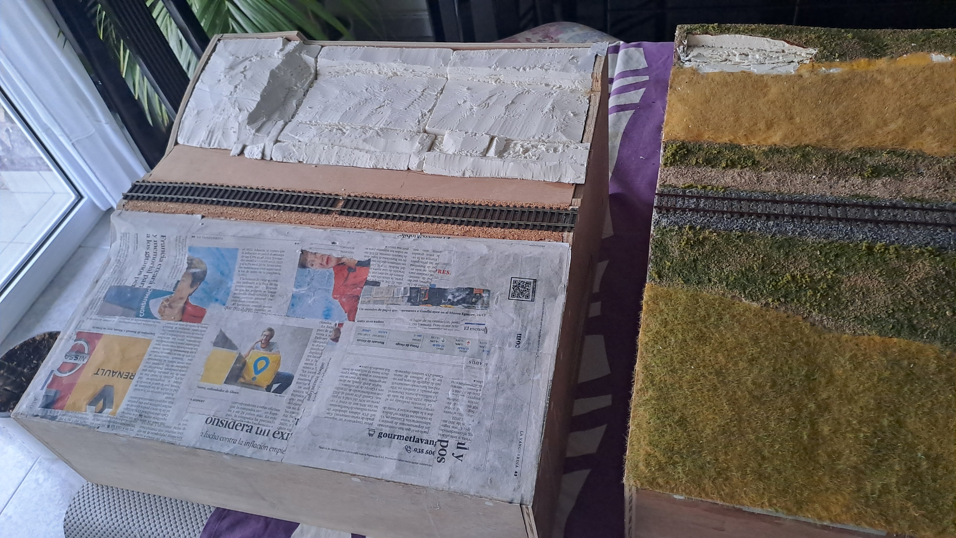

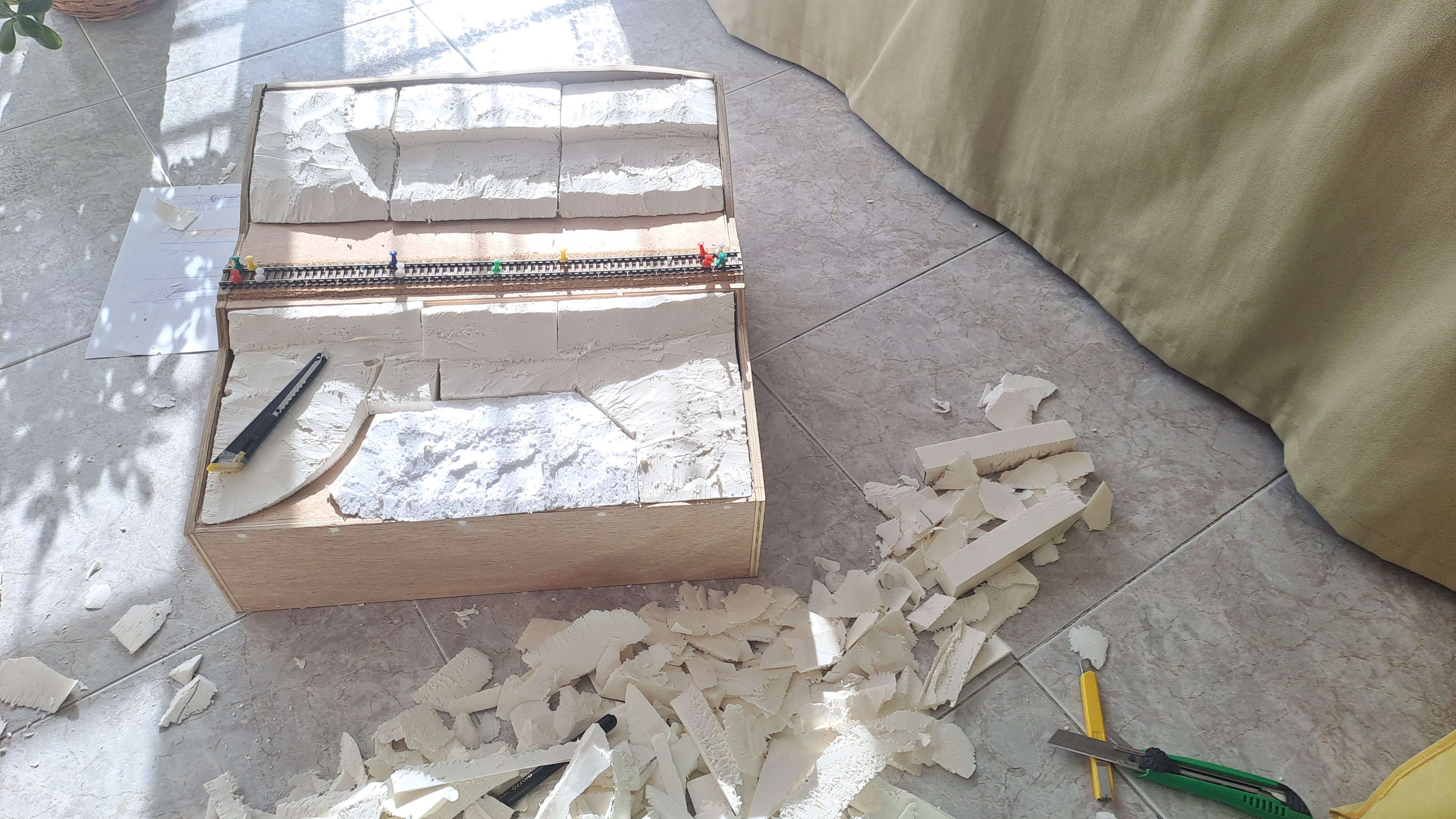

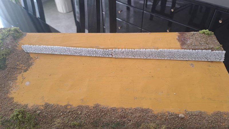

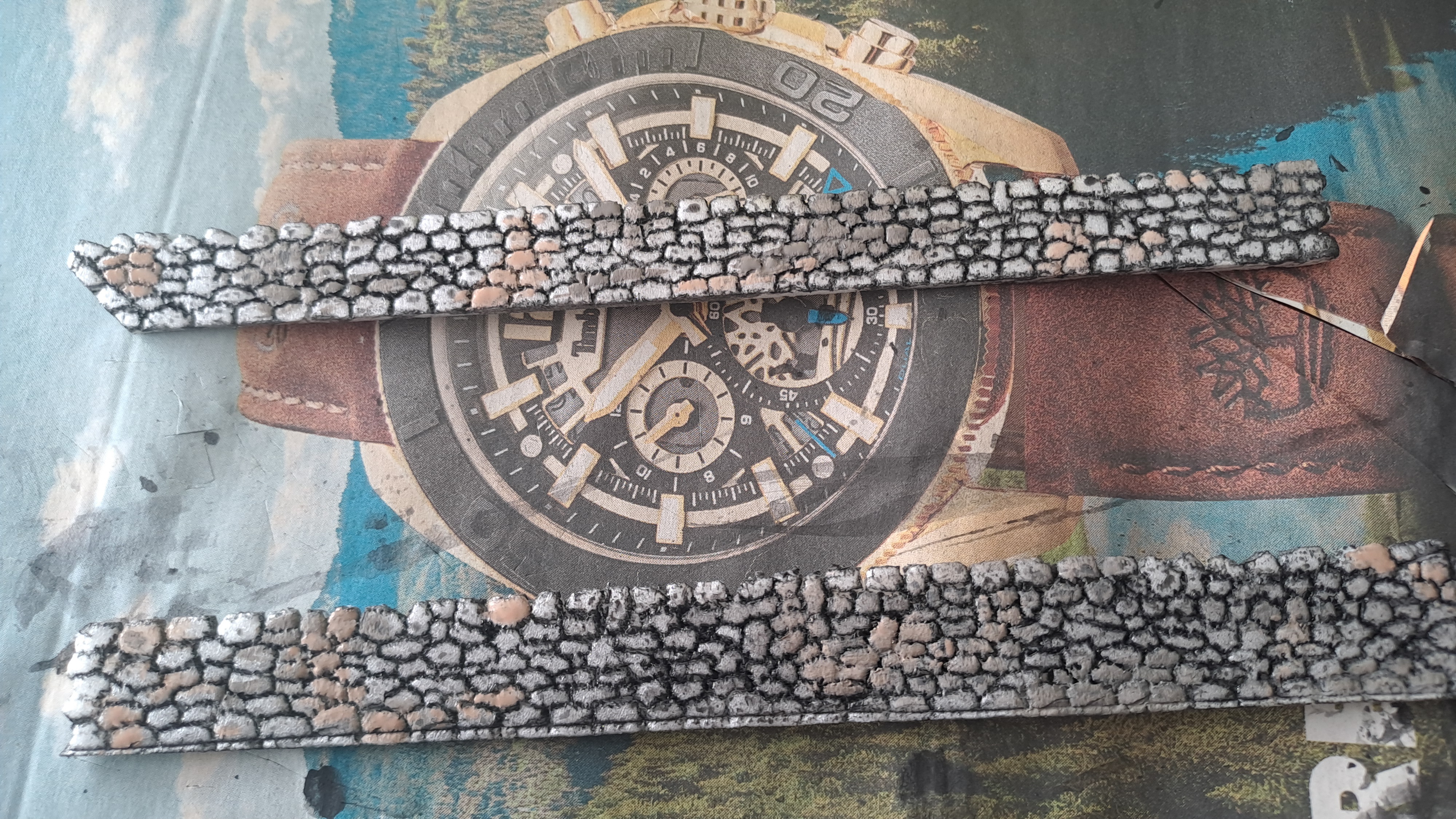

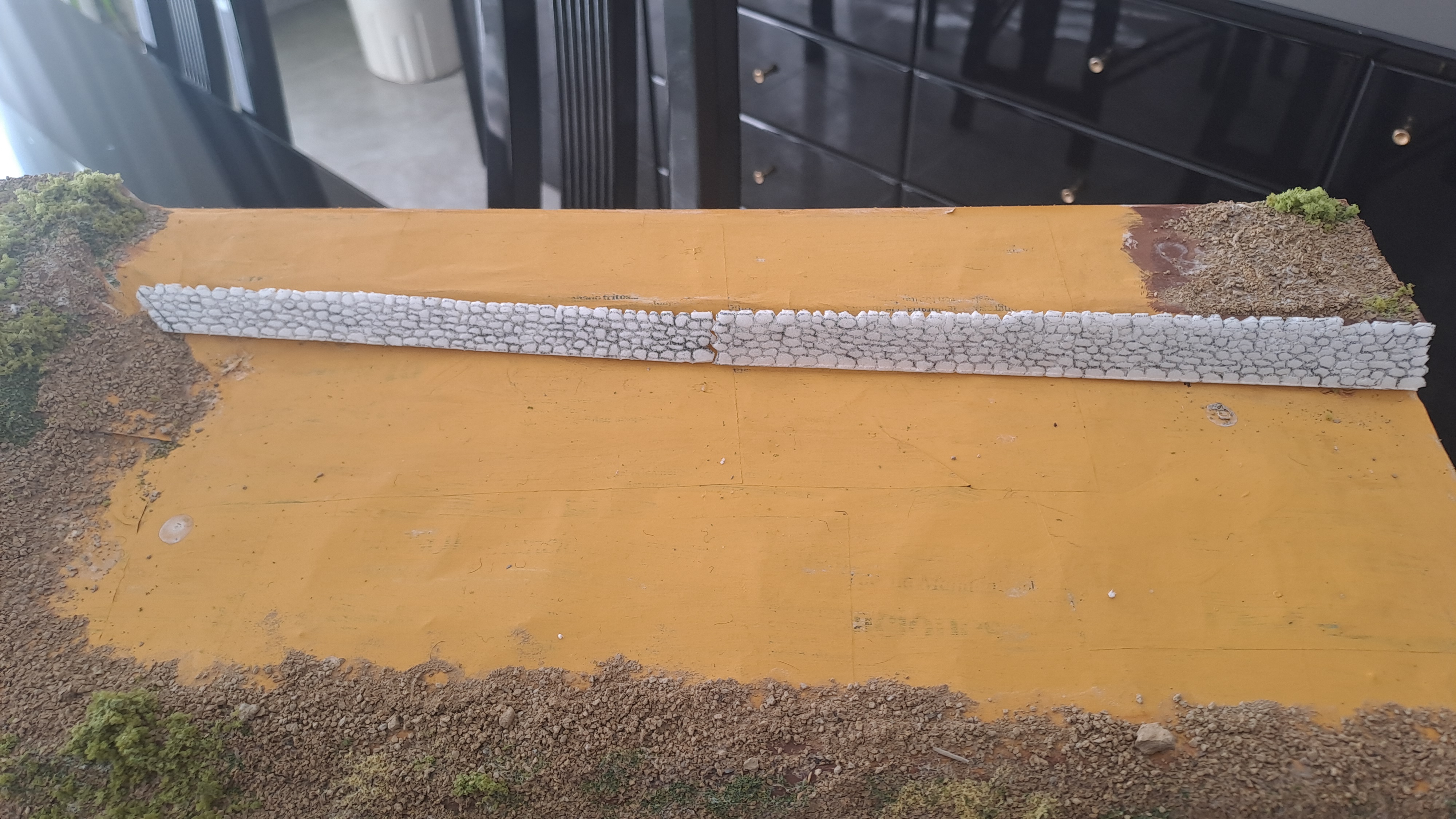

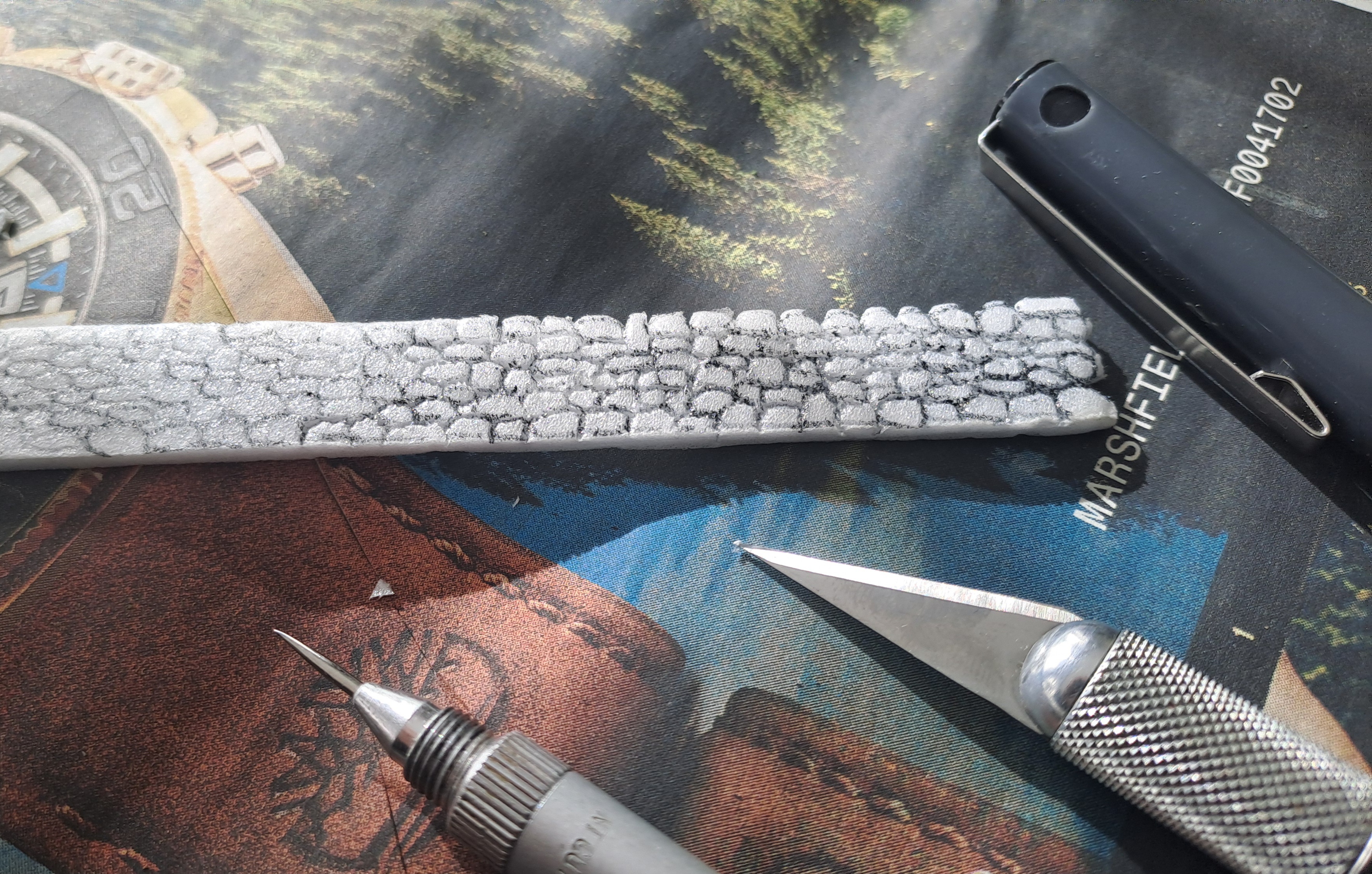

Muro de piedra. Dibujar las piedras sobre base de Deprón. Marcarlas con un puntero i recoratr bordes con cúter.
Una vez comprobado que encaja bien, a pintar.

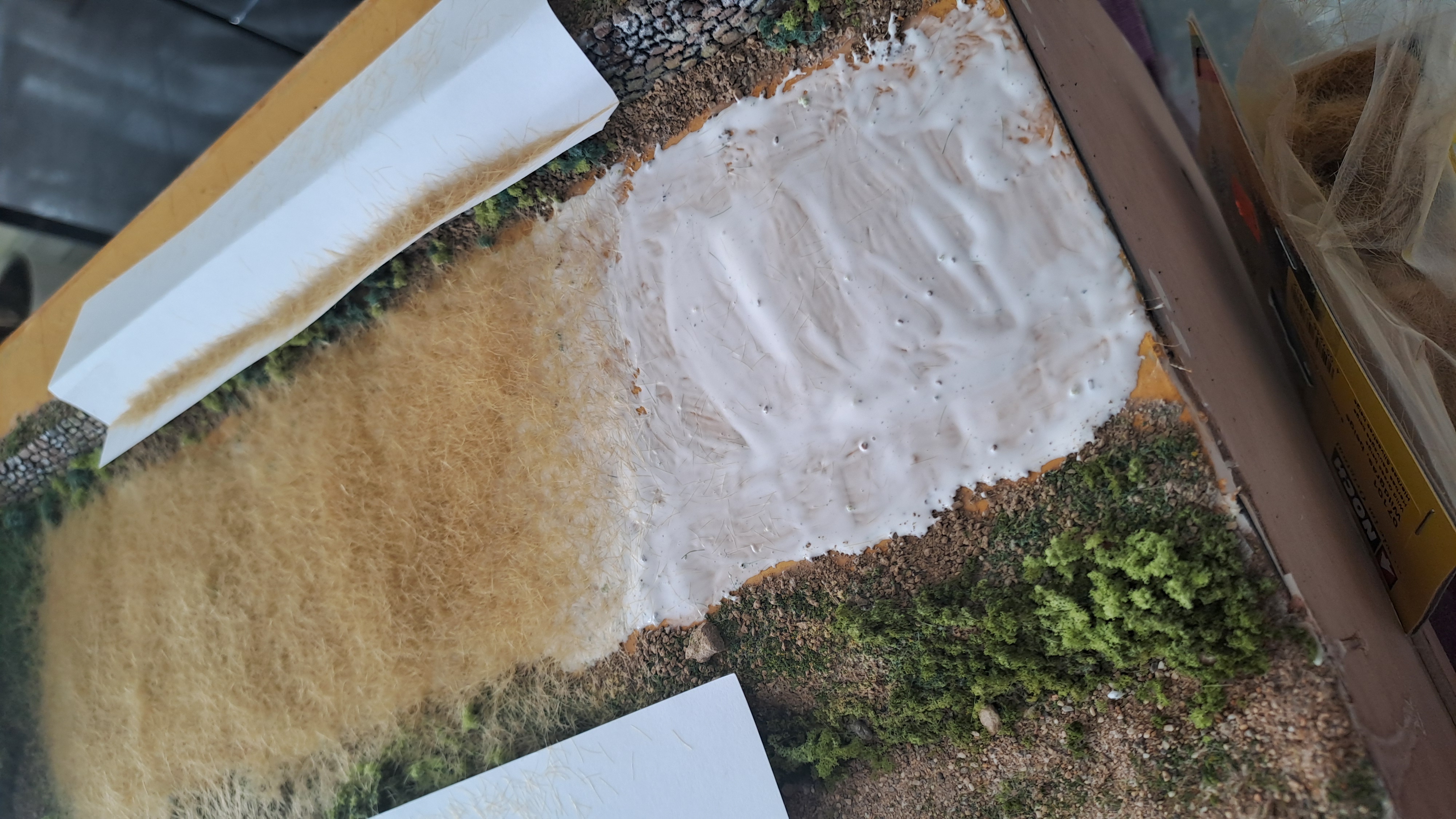

LLega el momento de empezar con las fibras. En la página 7 veréis el material utilizado. También veréis la pintura de las vías
Base generosa de cola. Tramos pequeños y bastante fibra.

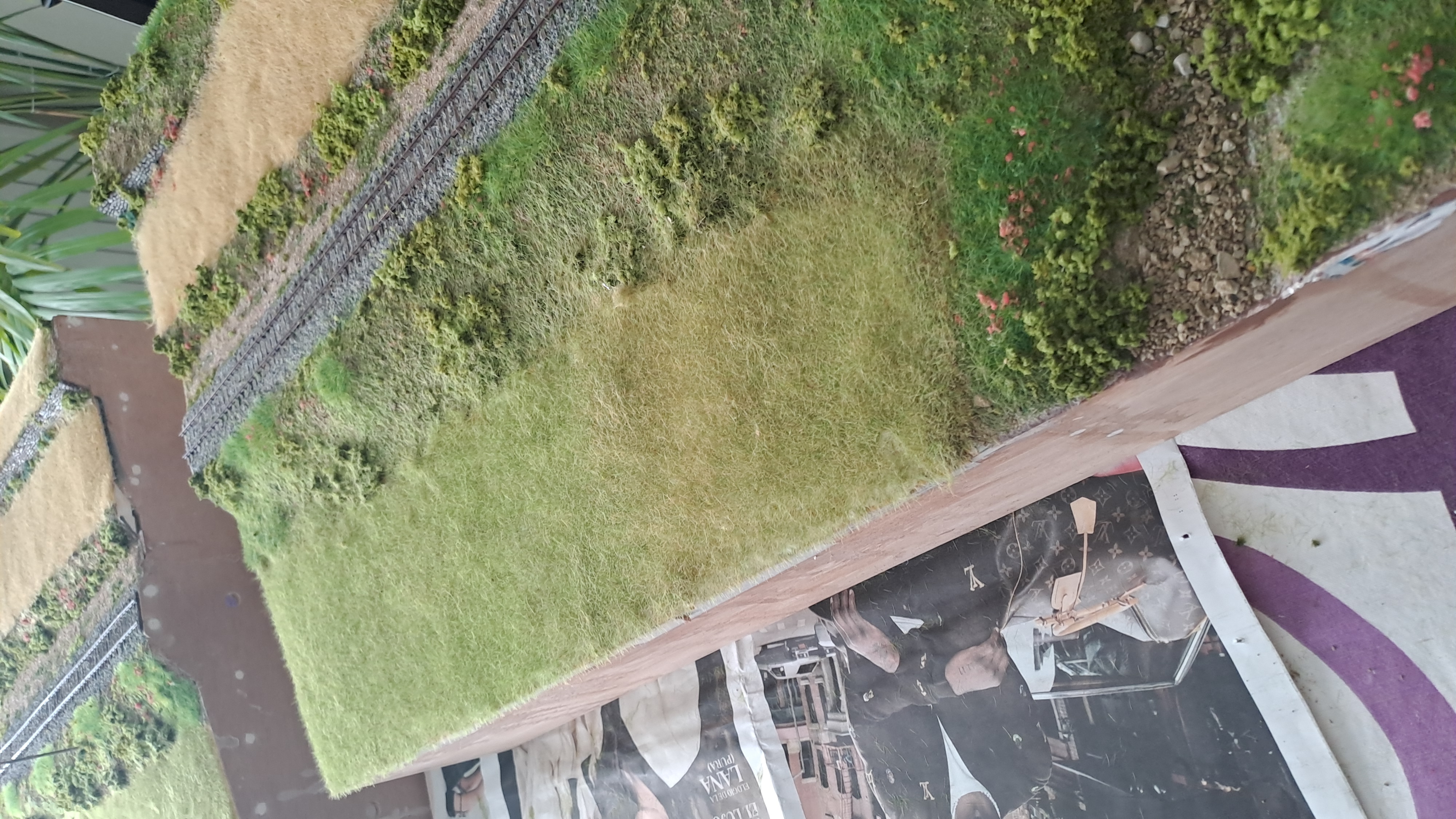

Ya he terminado el módulo de 50cm. No puedo confiarme que igual me desalojan.
Ahora a terminar último.

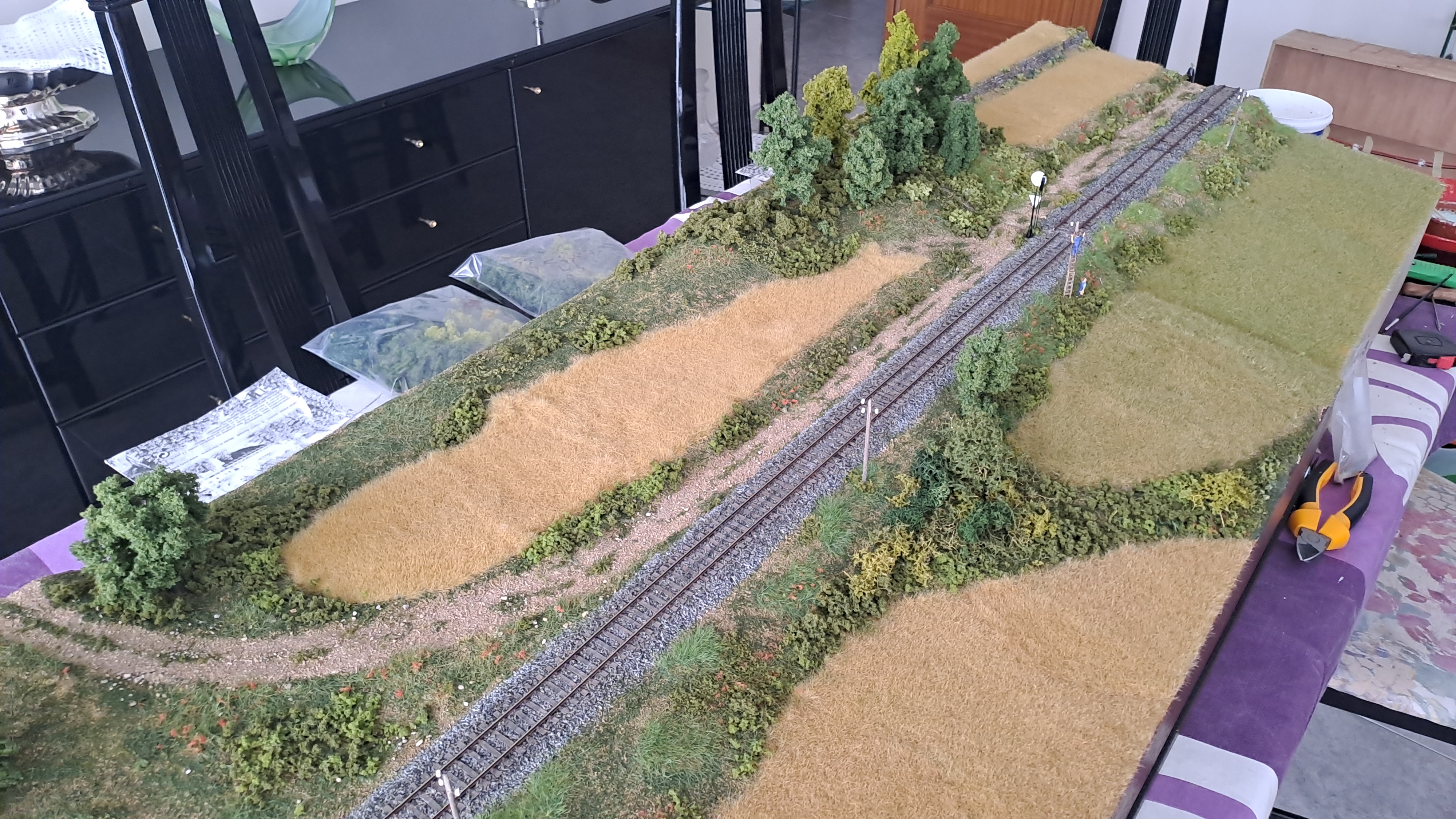

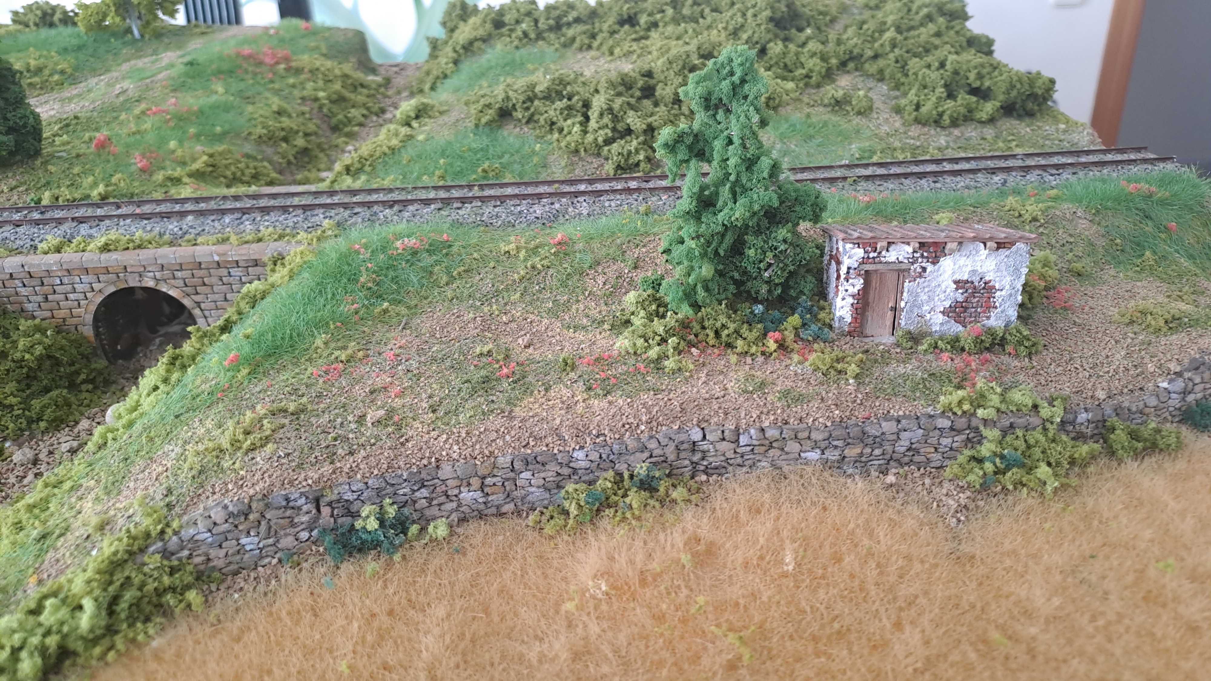

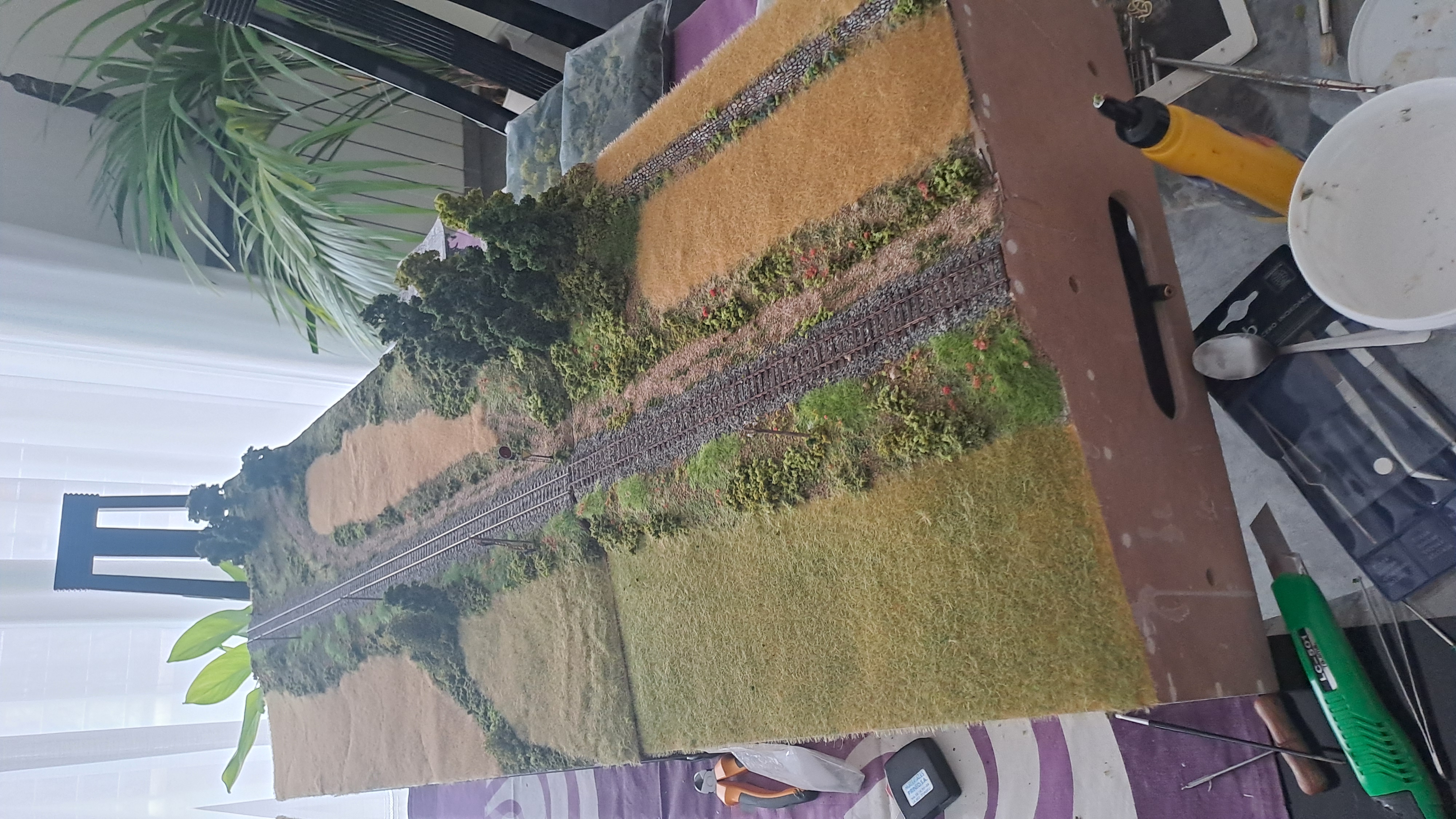

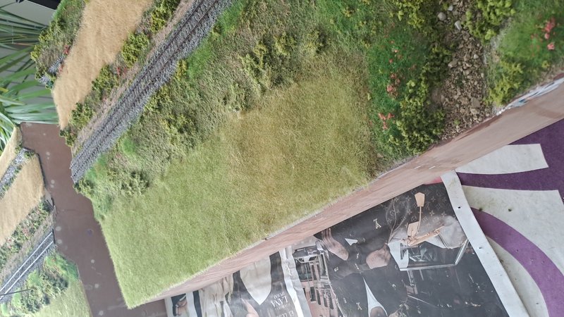

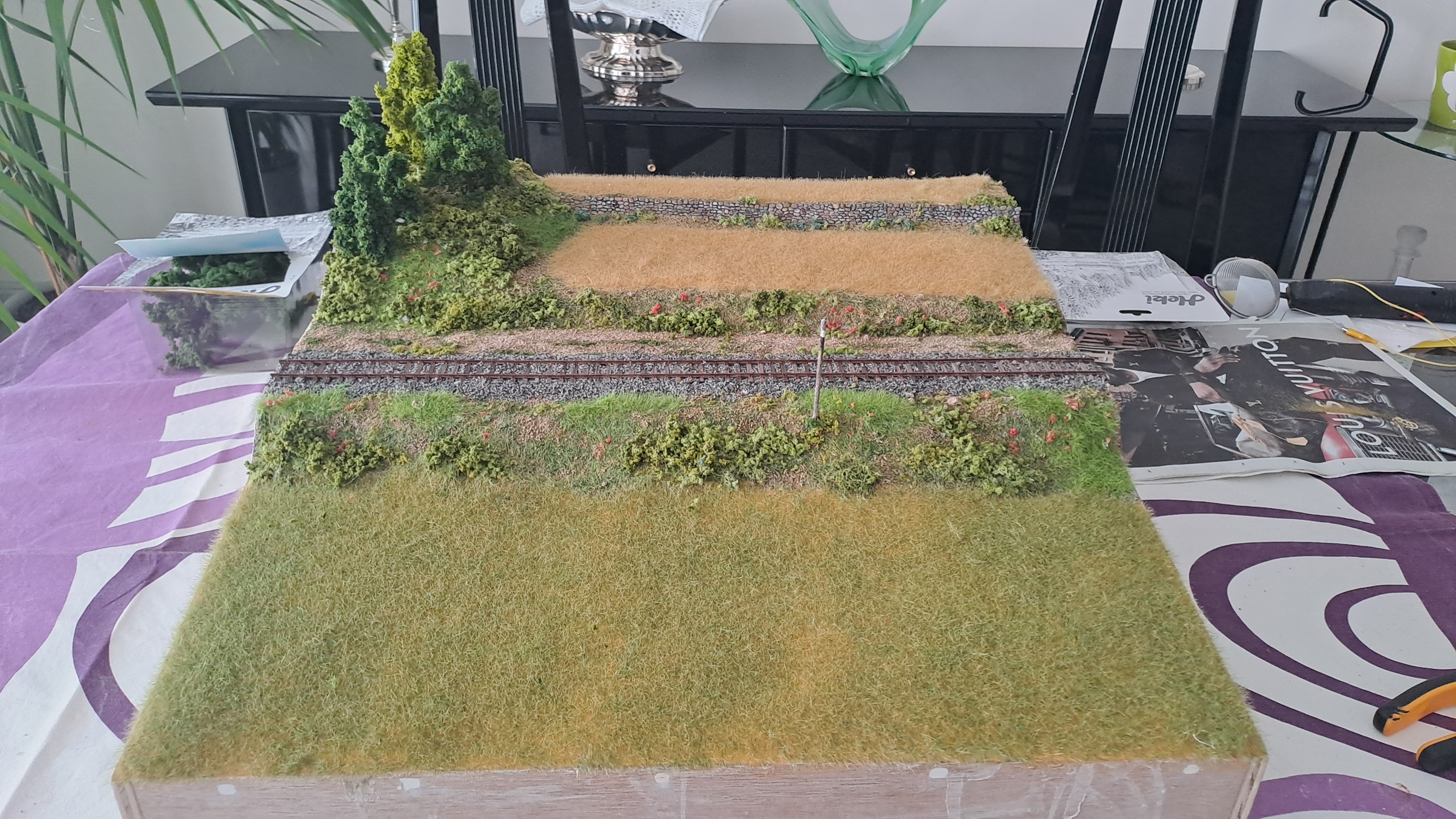

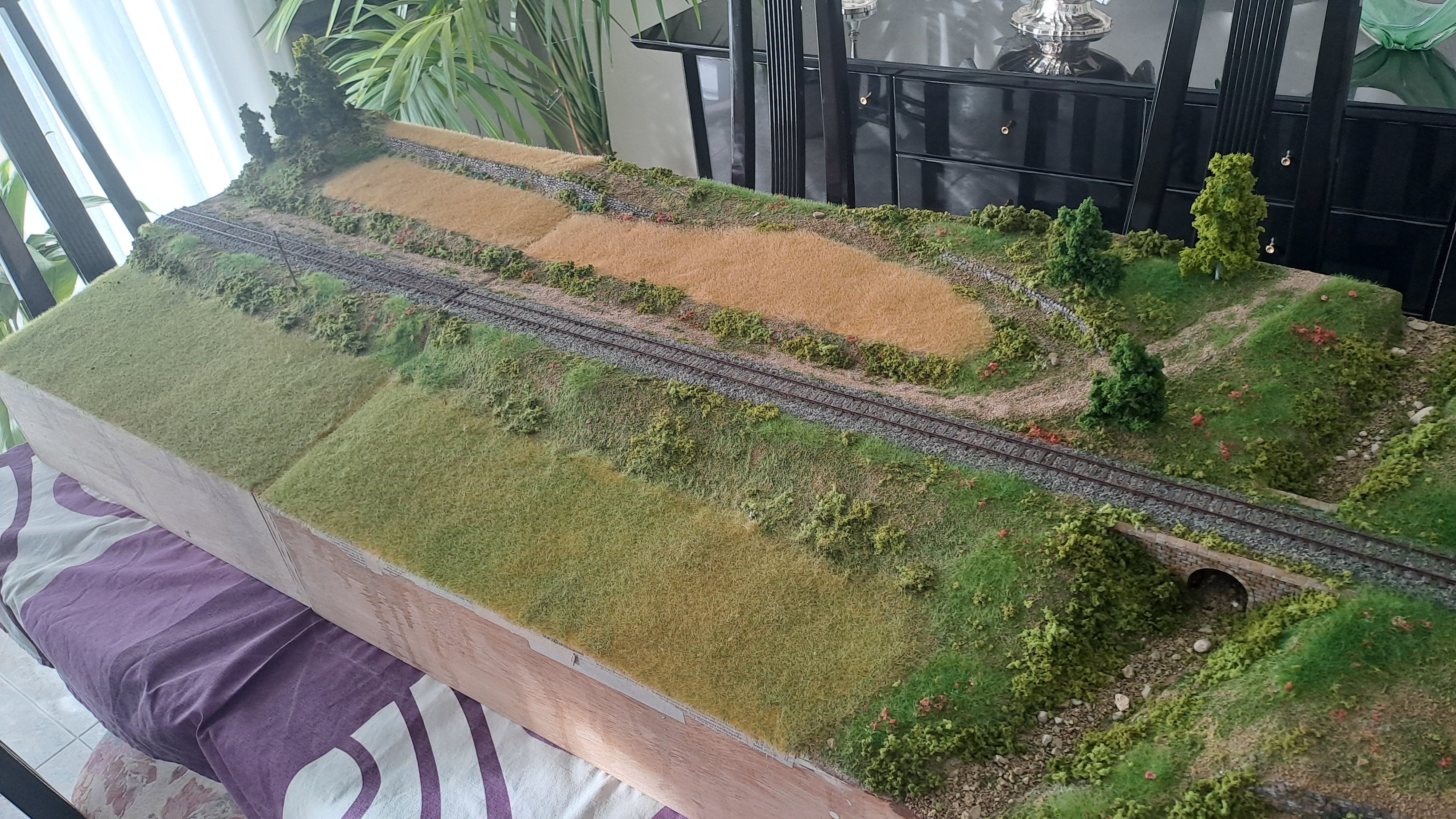

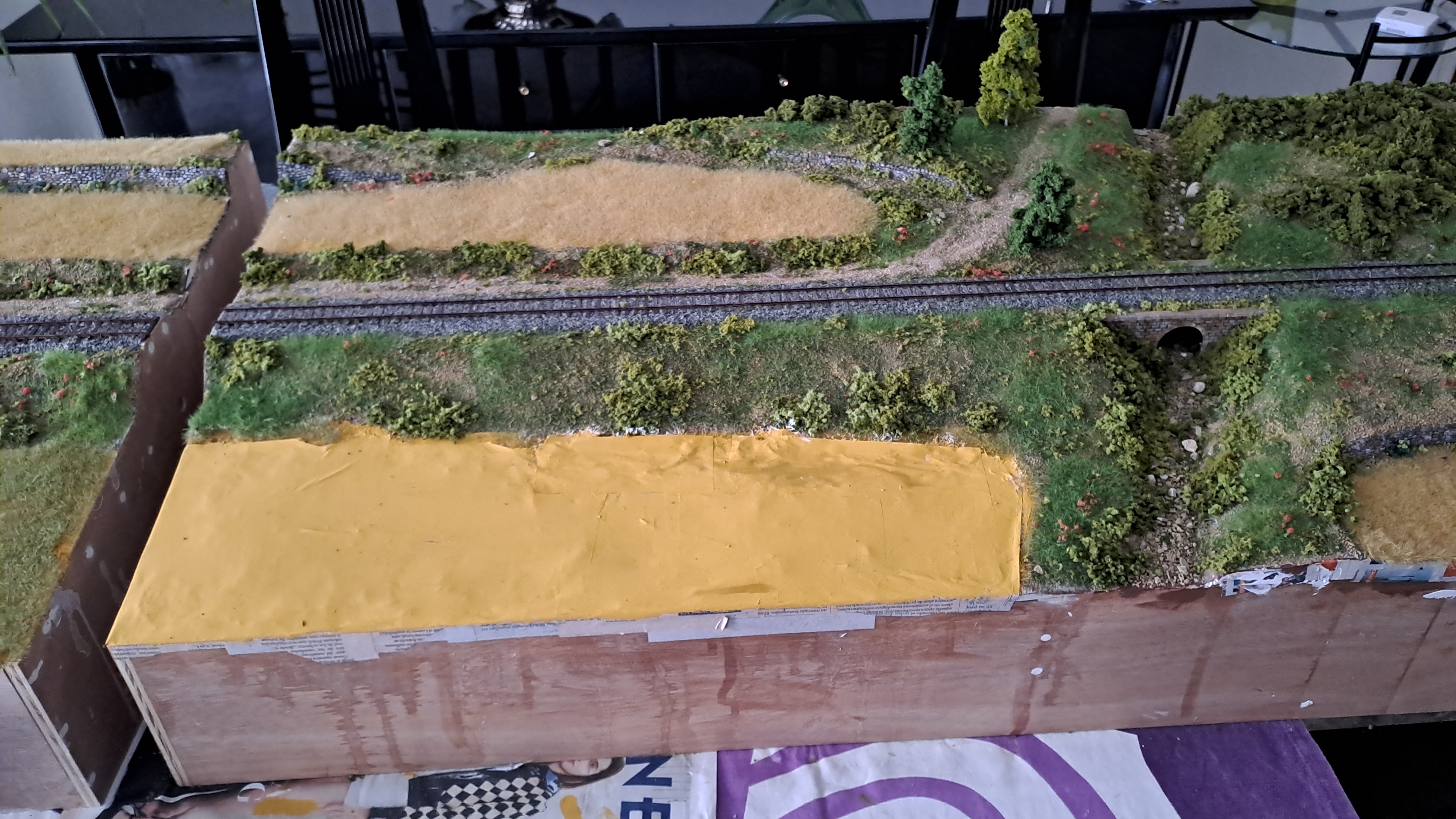

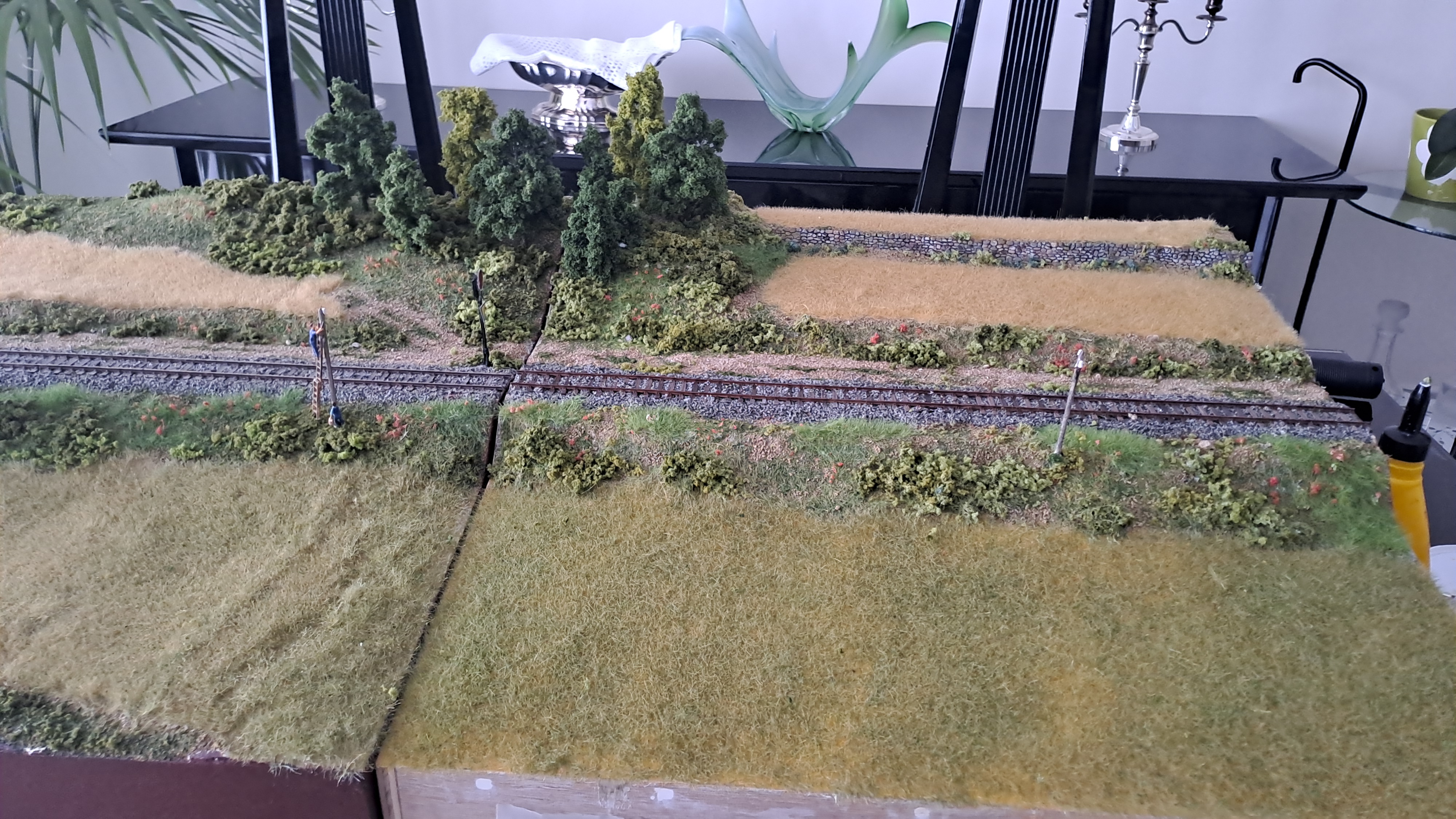

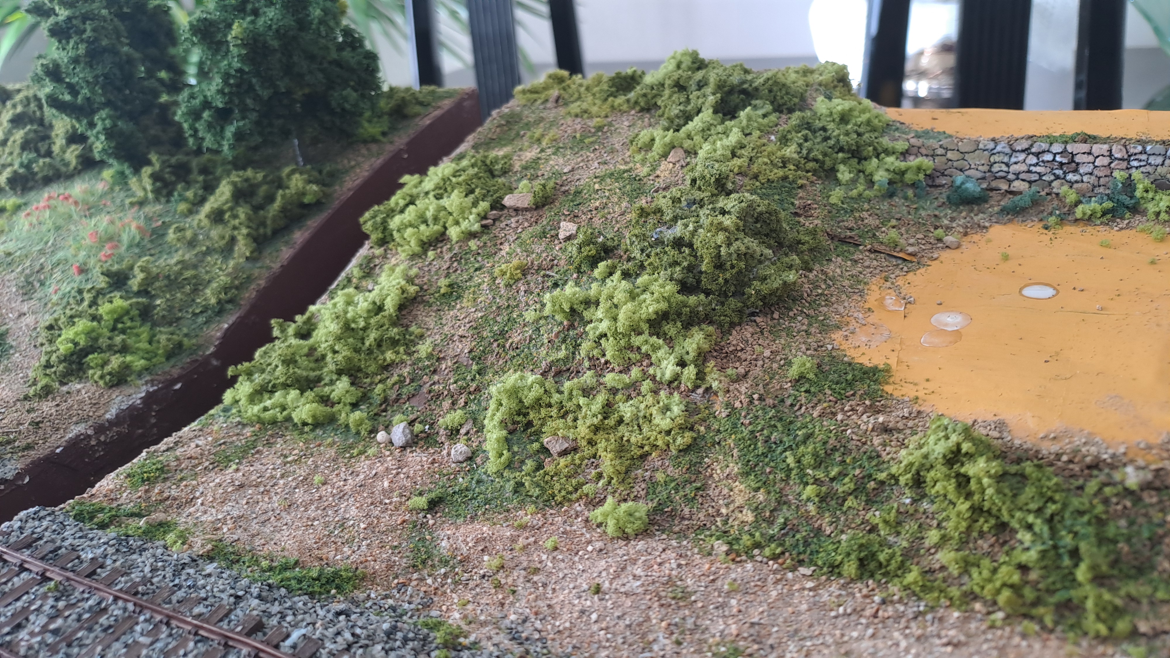

No me gustaba como me había quedado el campo de la parte inferior del módulo, lo veía pobre de fibras; por lo que he decidido volverlo a hacer.
He puesto flocajes y algunos árboles
Cuando empecé el módulo, allá por el 2022, hice los postes de teléfono y una cabaña.
En la cabaña probé cosas nuevas. Paredes de Deprón en las que marqué los ladrillos y aplique por encima pasta de arena, simulando desconchones. Vigas de madera hechas con palillos grandes, y tejado con placa Redutex sobre base de cartulina. Creo que me pasé con los desconchones, por lo que he decidido disimularla con la vegetación.
La semana que viene pondré los árboles en el barranco y lo daré por terminado.
