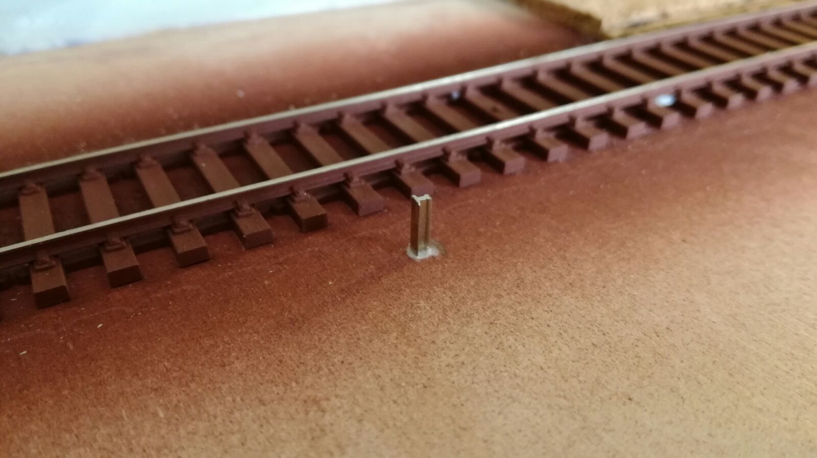

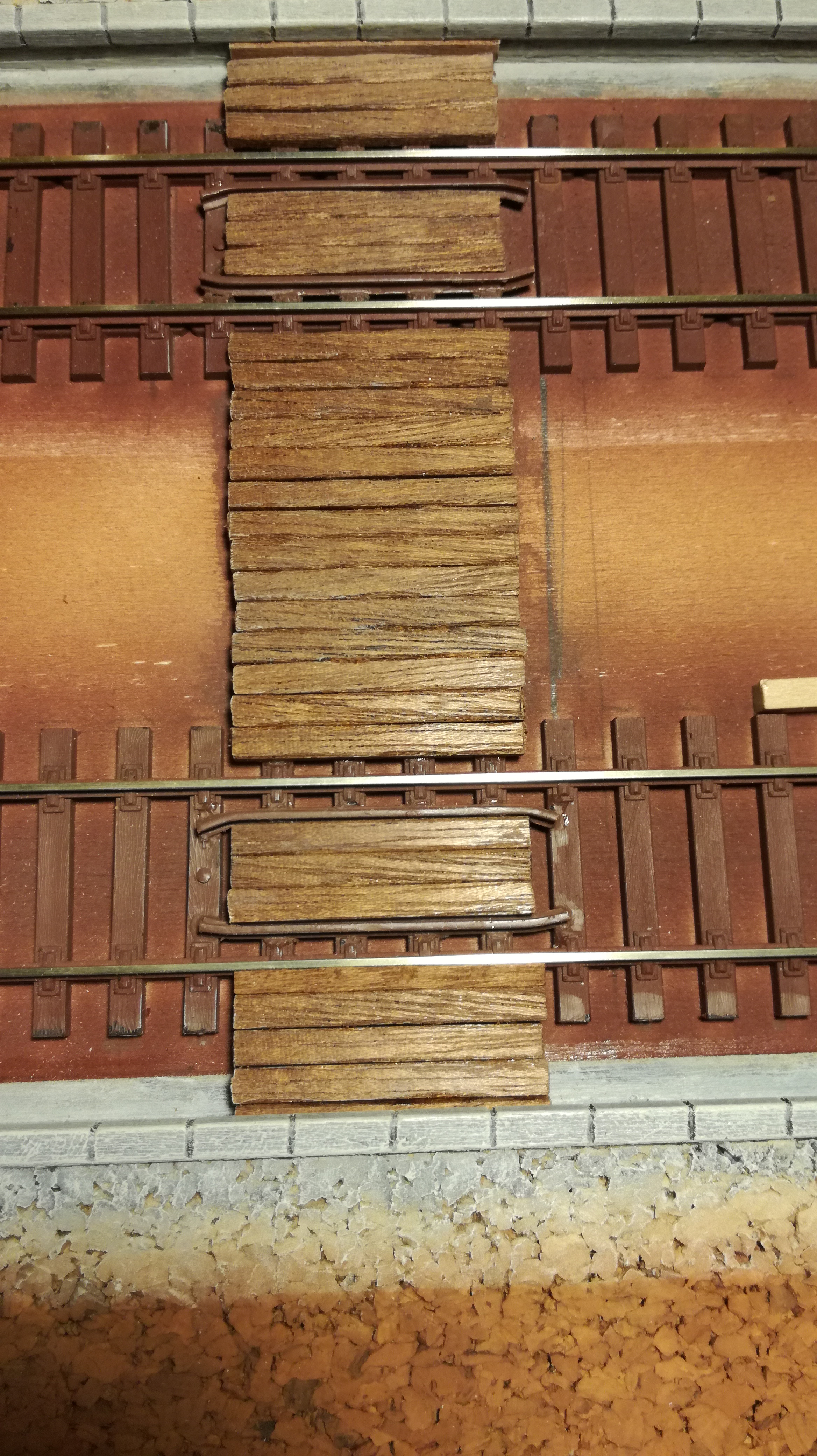

CONSTRUCCION DEL PASO DE PEATONES.
02 Laguna de Duero 07 Nov06 (1).JPG (73.52 KiB) Visto 30944 veces
Es una operación sencilla. Basta con cortar carriles que nos sobren de la colocación de las vías doblando ligeramente la esquinas. Para pegarlos he usado loctite.
Una vez pegados podemos cortar a la medida los listones de madera. En este caso son listones de Sapelly (de construcción de barcos). Los he devastado en las esquinas con un cúter para darles el aspecto de viejos.

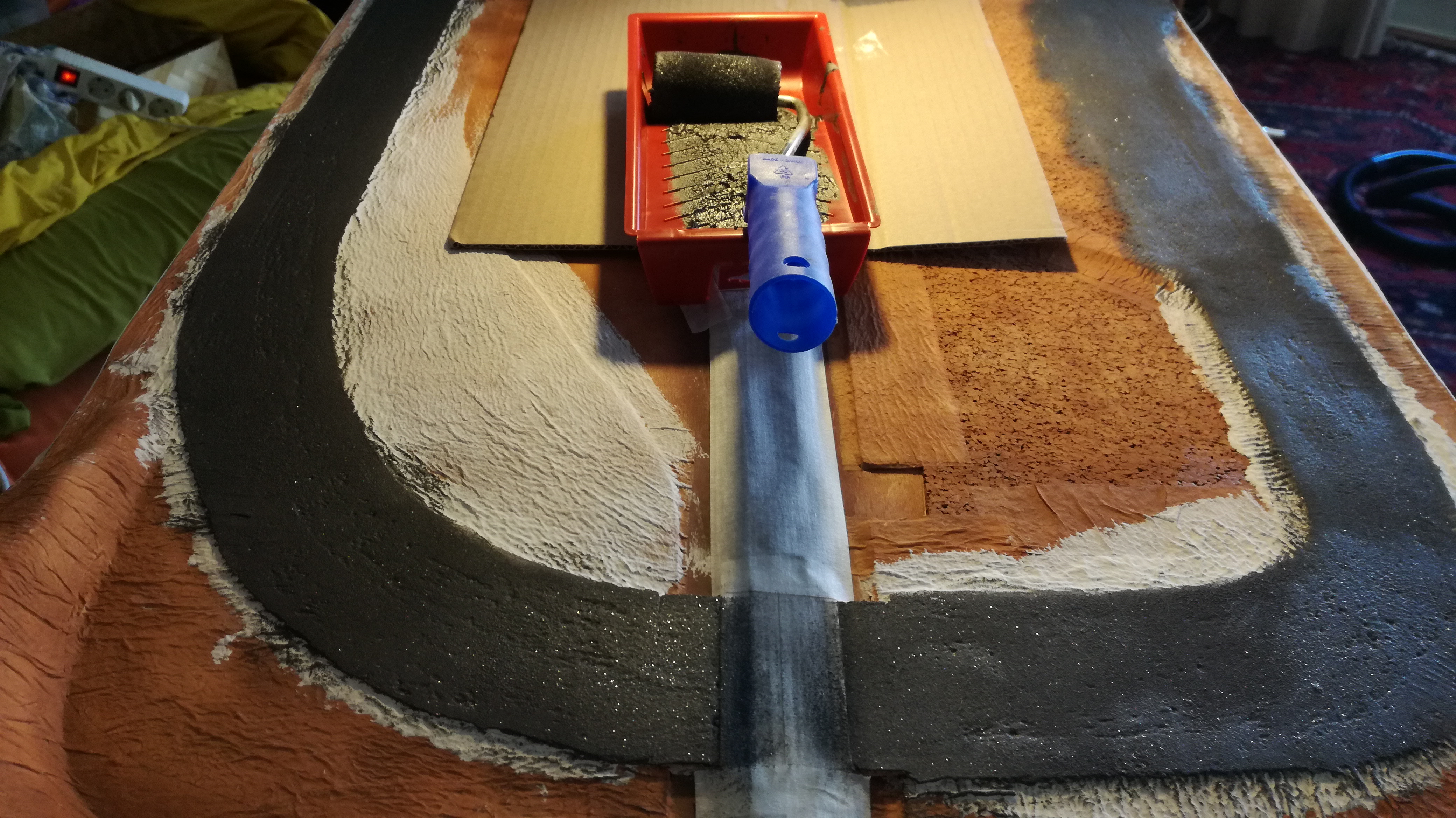

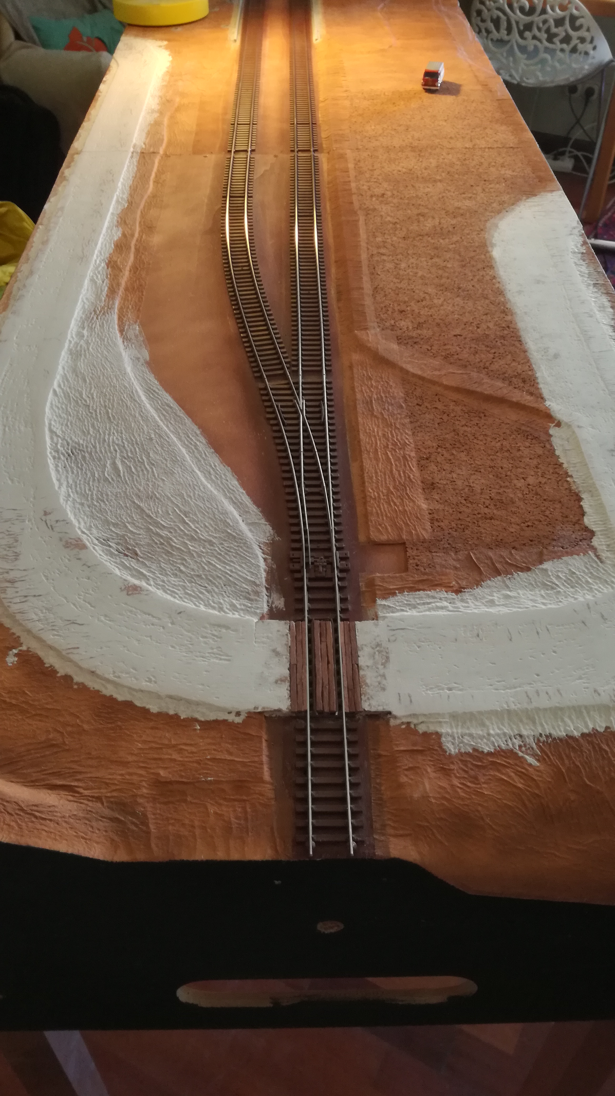

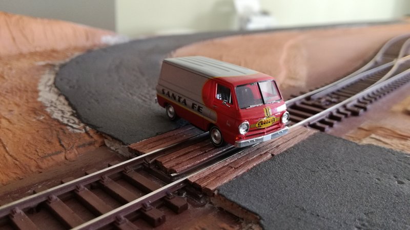

CONSTRUCCION DE LA CARRETERA

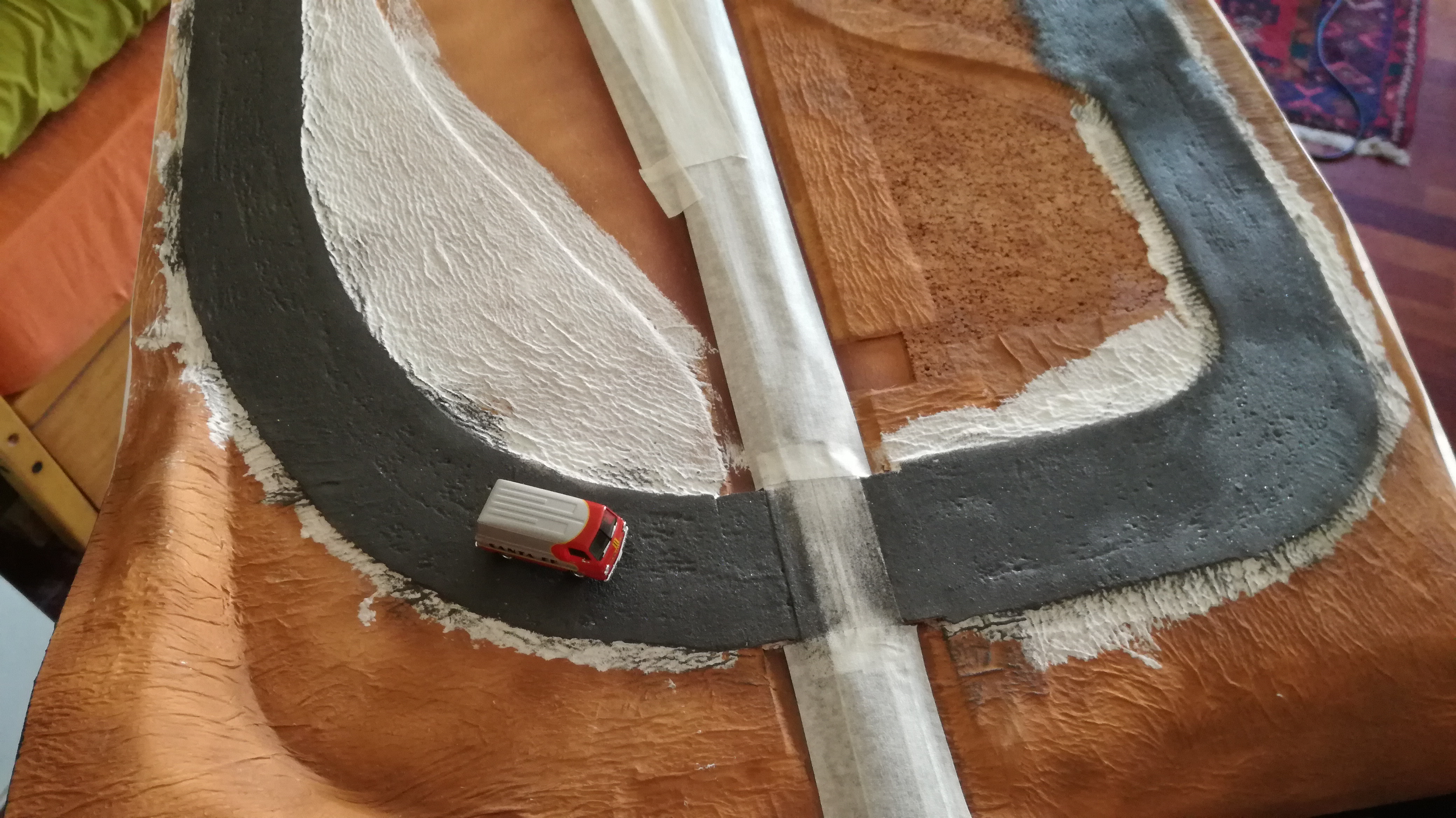

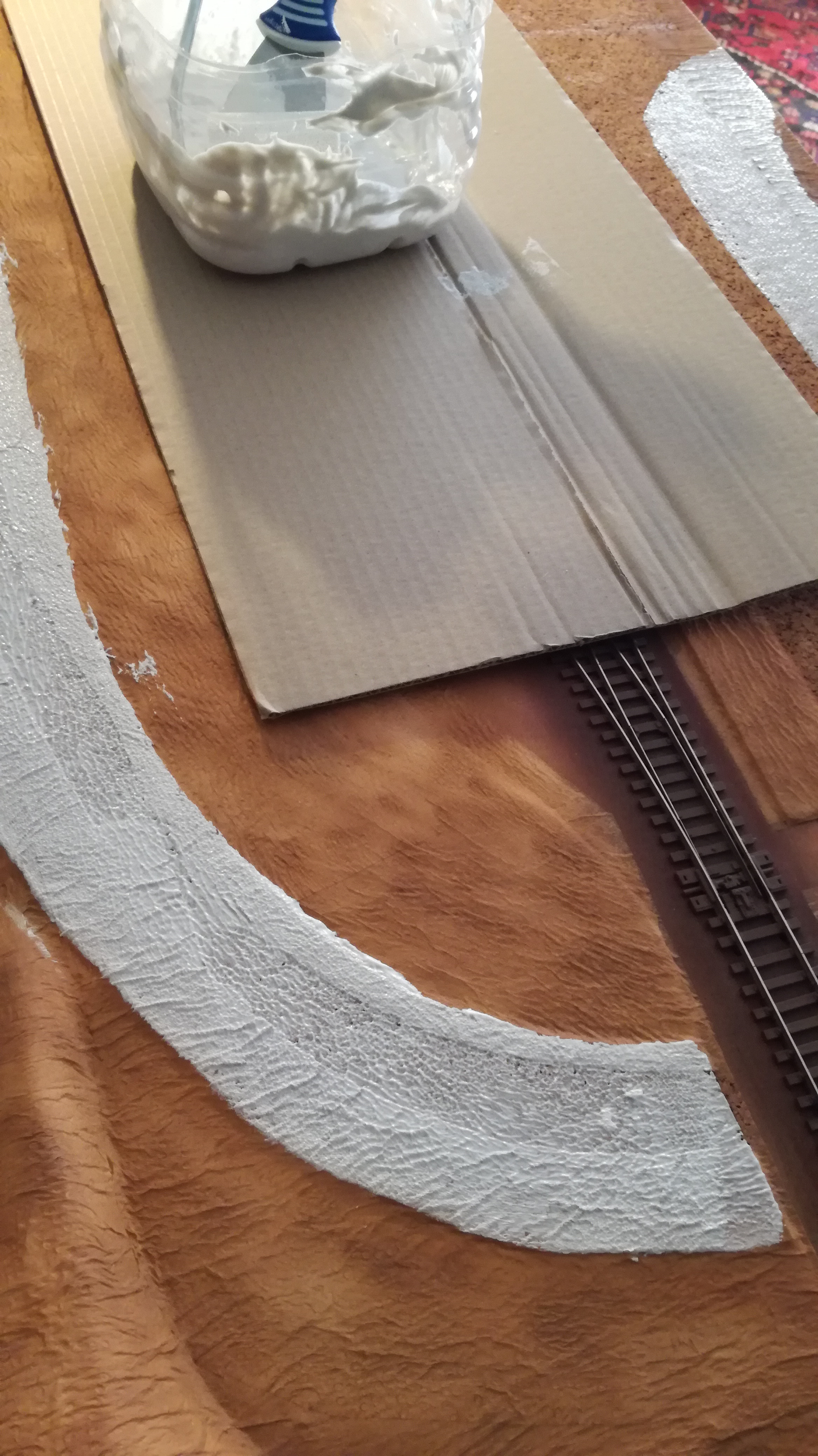

Para una de las dos carreteras que tendrá el conjunto de módulos, he utilizado una técnica nueva para mi.
Modelamos la carretera con corcho natural para elevarla del terreno. A continuación aplicamos con espátula una mezcla de aquaplast y cola blanca.
Una vez seco, 8 horas aproximadamente, lijamos ayudándonos de un taco de madera. Haremos pequeñas marcas con un punzón para simular el paso del tiempo por la carretera.
Para simular el asfalto, he mezclado pintura de forja color gris con un poco de pintura negra. Para aplicarla he usado un rodillo fino. Una vez seca el resultado no puede ser mejor, tenemos un acabado rugoso y vemos las grietas que hemos marcado antes.
He aprovechado para hacer también otro paso de madera, esta vez para el paso a nivel.
Una vez seco he patinado con el aerógrafo en color gris ligeramente para crear zonas de diferentes colores y rebajar el color negro principal.
Aquí vemos una fotografía con una furgoneta Chevy típica del Valladolid-Ariza :)

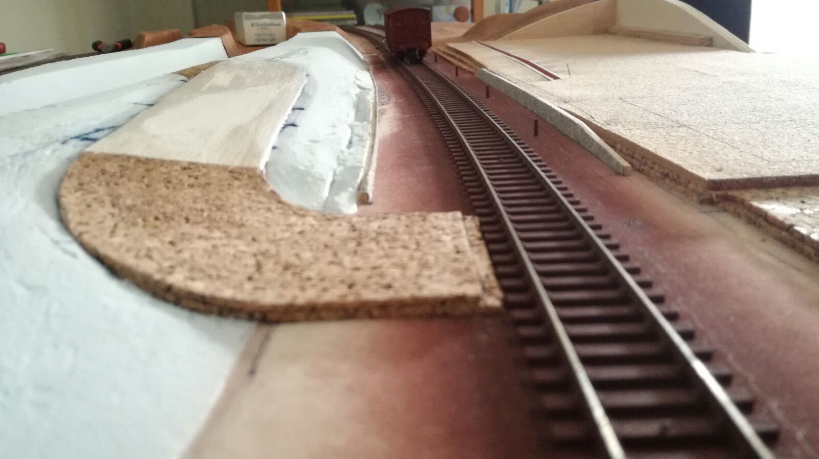

Llevo tiempo intentando sacar un rato para actualizar el hilo. No he tenido muchos avances este año por falta de tiempo y espacio pero ahora creo que podré avanzar más.

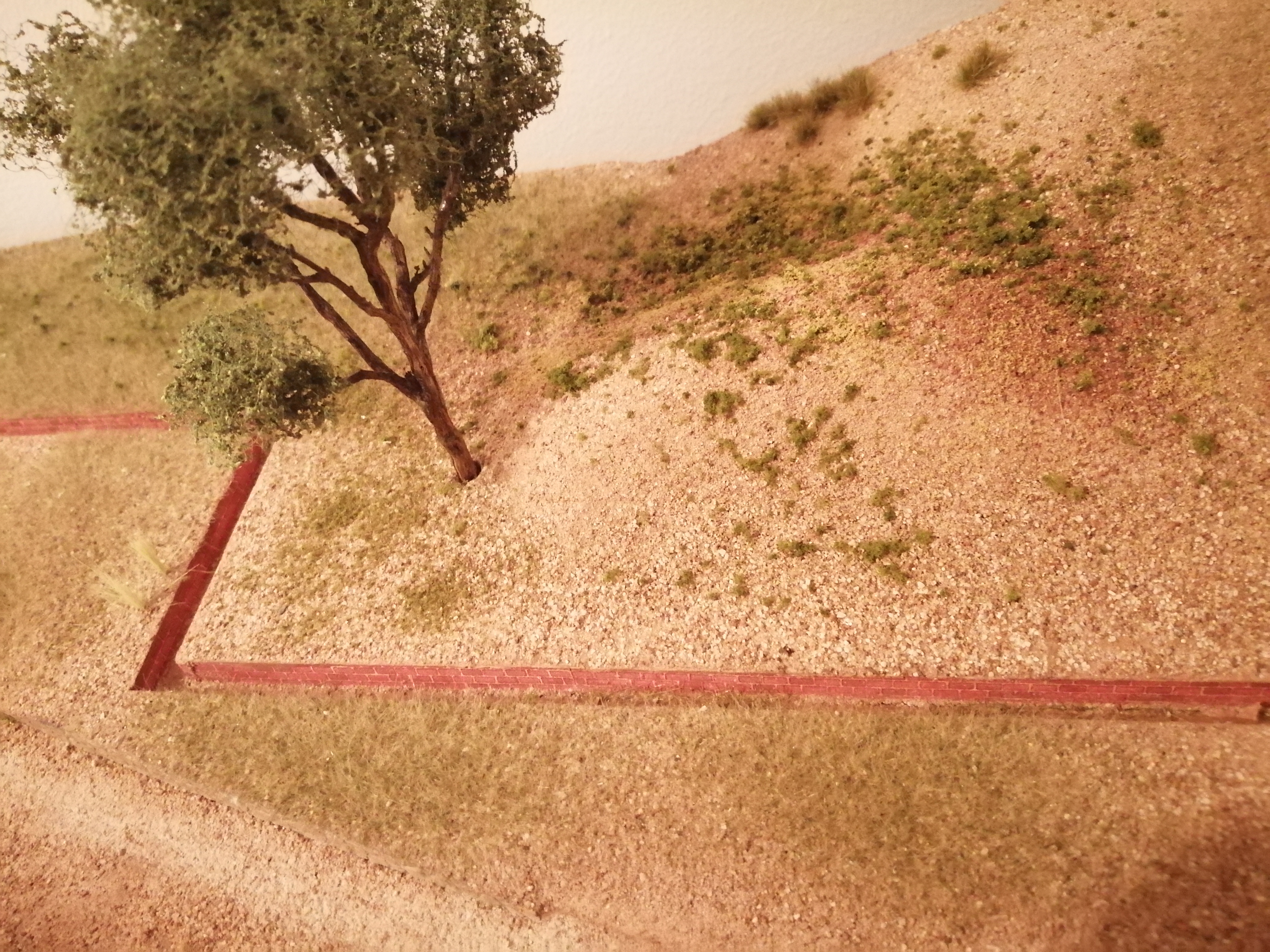

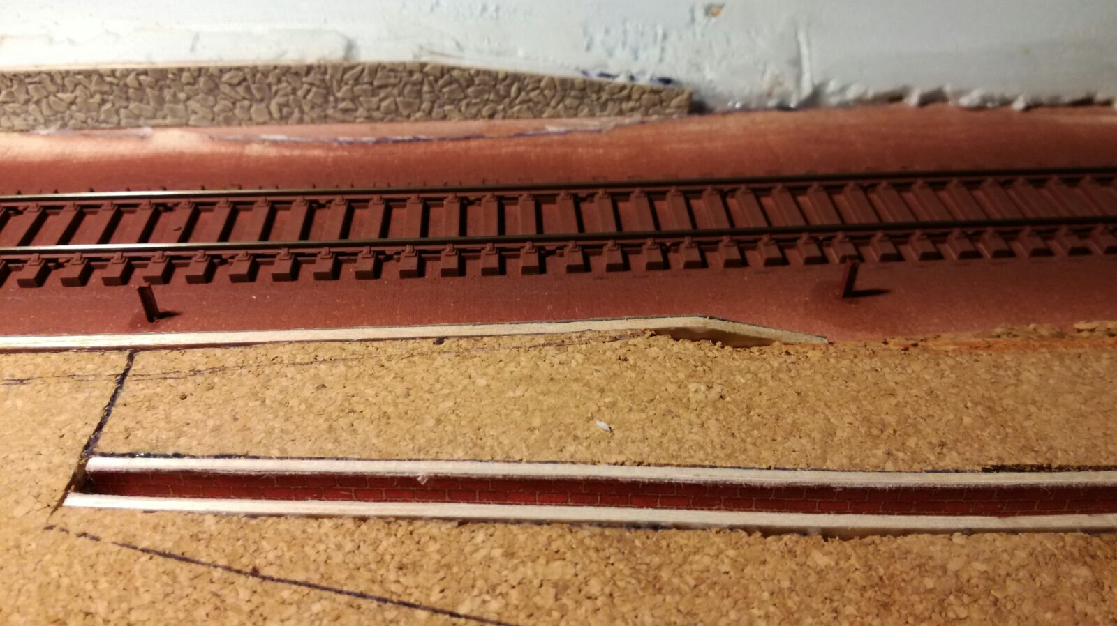

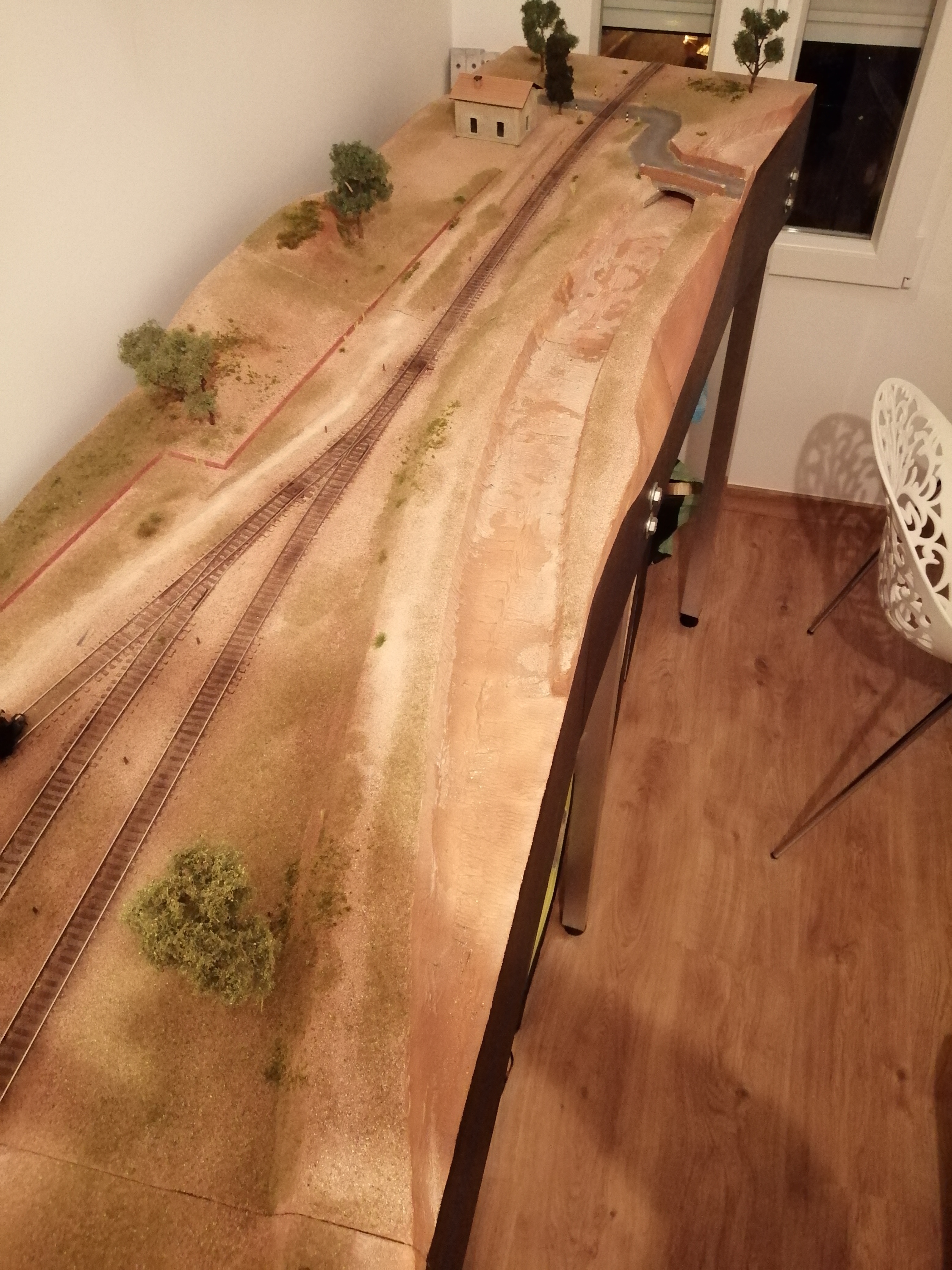

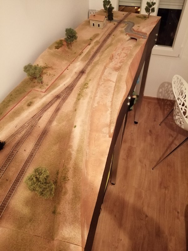

Primeramente os muestro un nuevo módulo construido con forma curva para completar la entrada lado Valladolid ampliando además el tamaño del canal del Duero. La técnica usada es la misma que para los módulos anteriores.

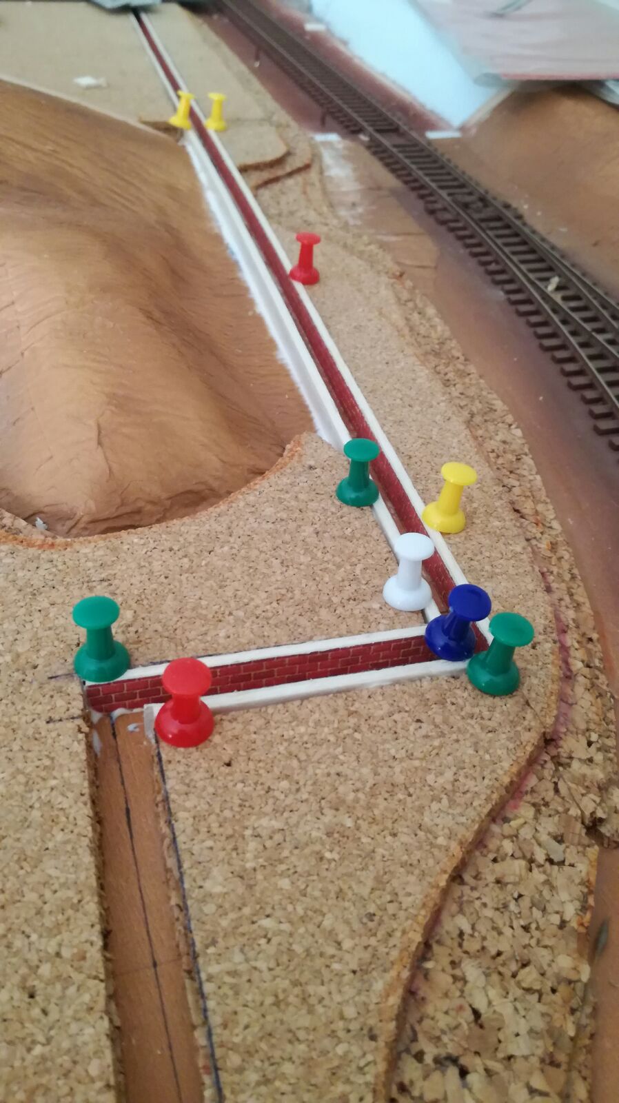

Además se han construido varios muros de contención en piedra a ambos lados de la vía tanto hacia el canal como hacía la plataforma elevada sobre la que se disponía la caseta del guardagujas y varios chozos de vías y obras.

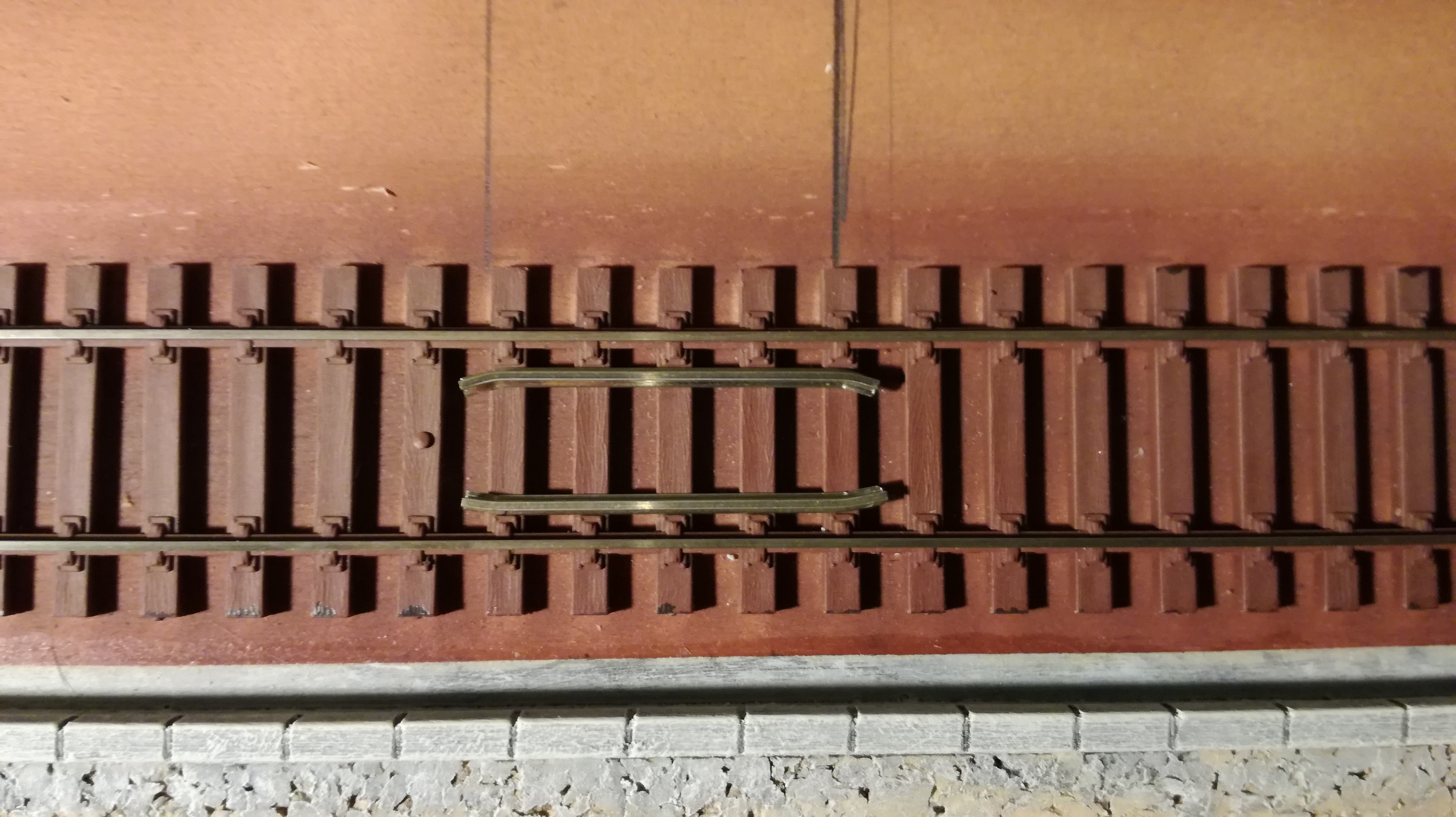

Se han instalado también varios trozos de rail tal y como ocurría en la realidad para mantener la geometría de la vía.
Finalmente se ha representado una derivación del canal para riego. Está realizada en madera de balsa y forrada con textura de ladrillo por el interior.
