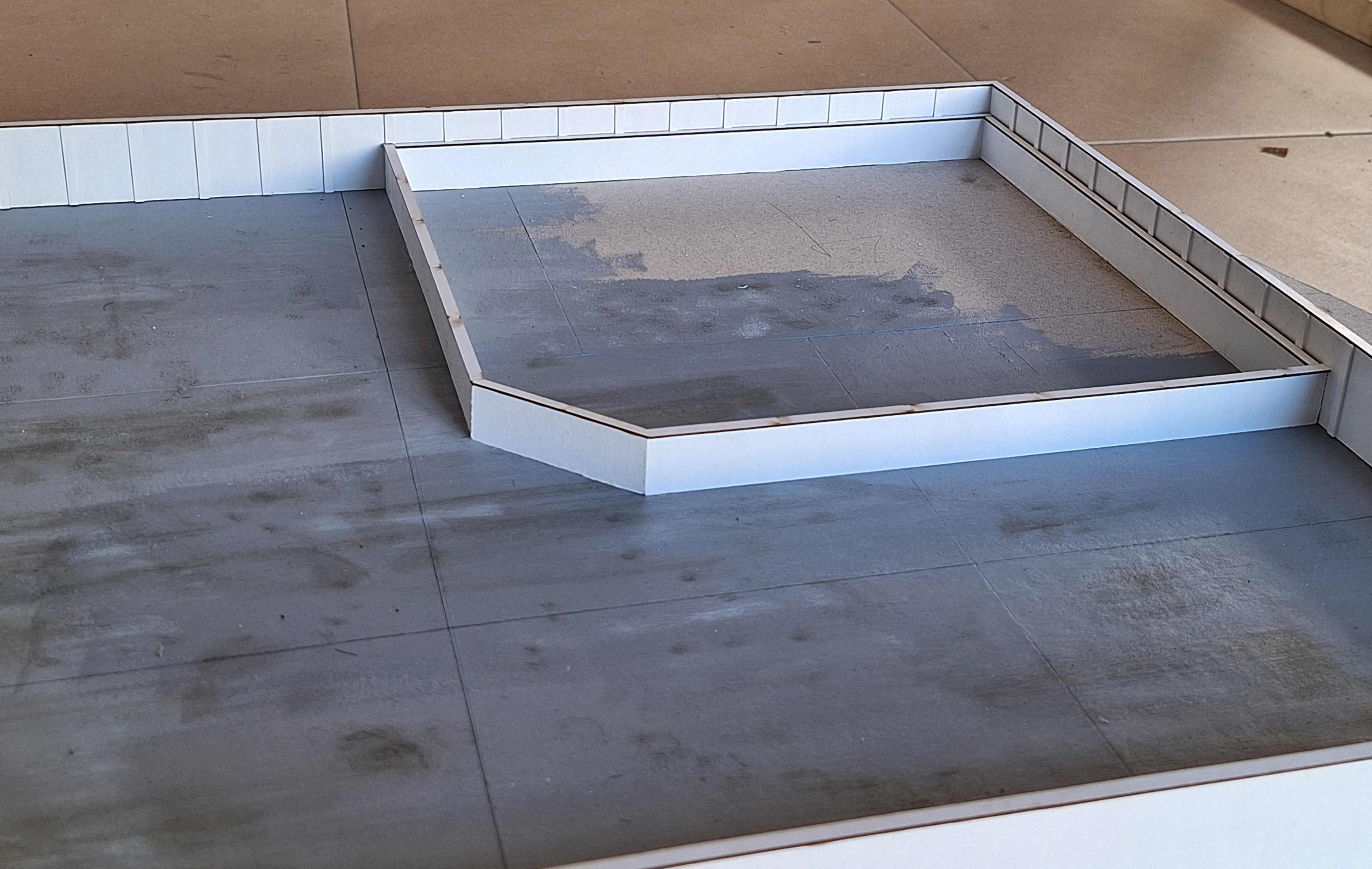

Muro de cerramiento interior del depósito de fuel colocado, a falta de pintar la parte superior

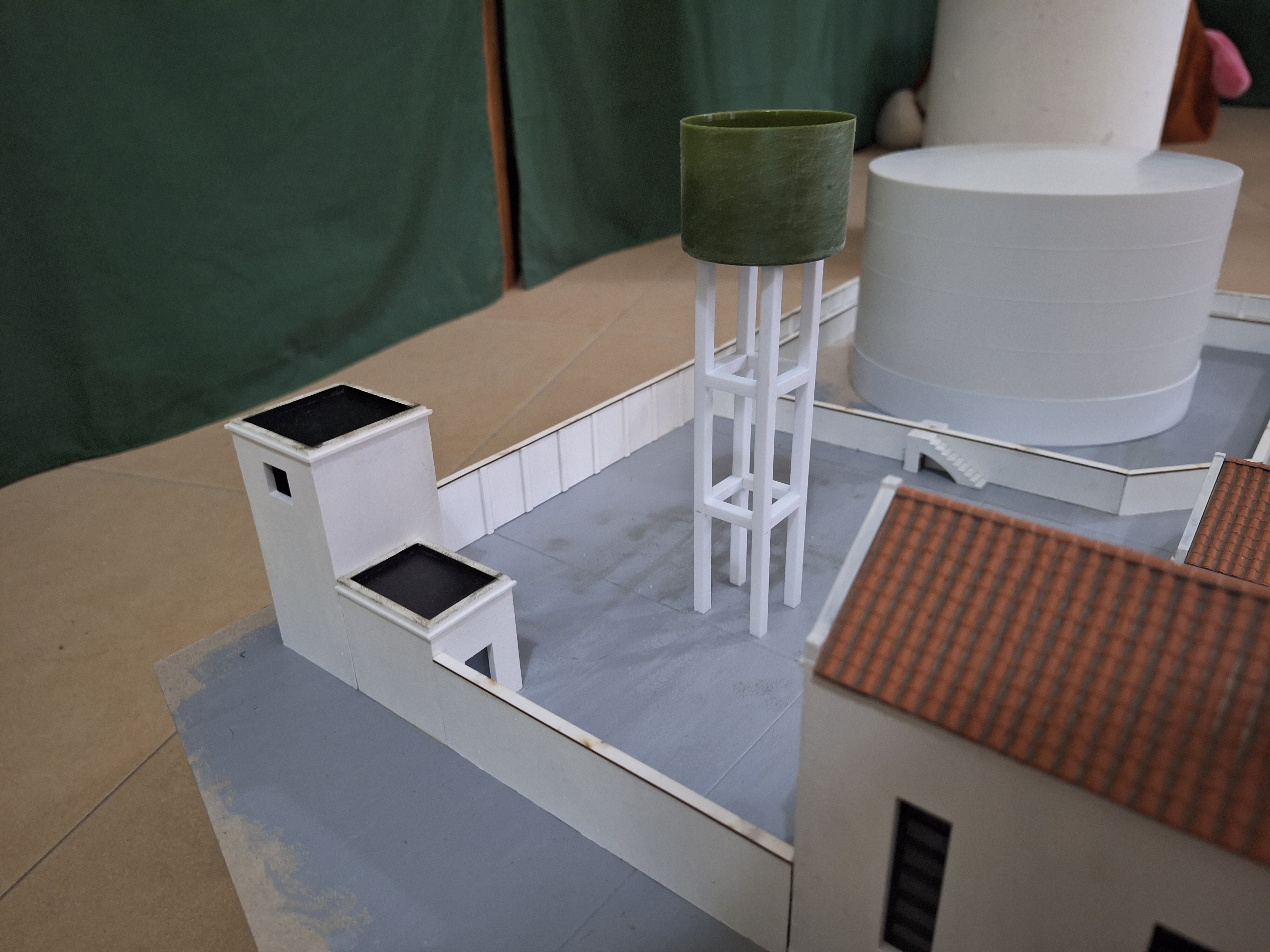

Castillete de agua en construcción, hecho con un tapón de un bote de espray pequeño de Tamiya y perfiles de Evergreen.
Me encanta!, buenisimo trabajo!
Deseando jugar ahi...

Magnífico trabajo

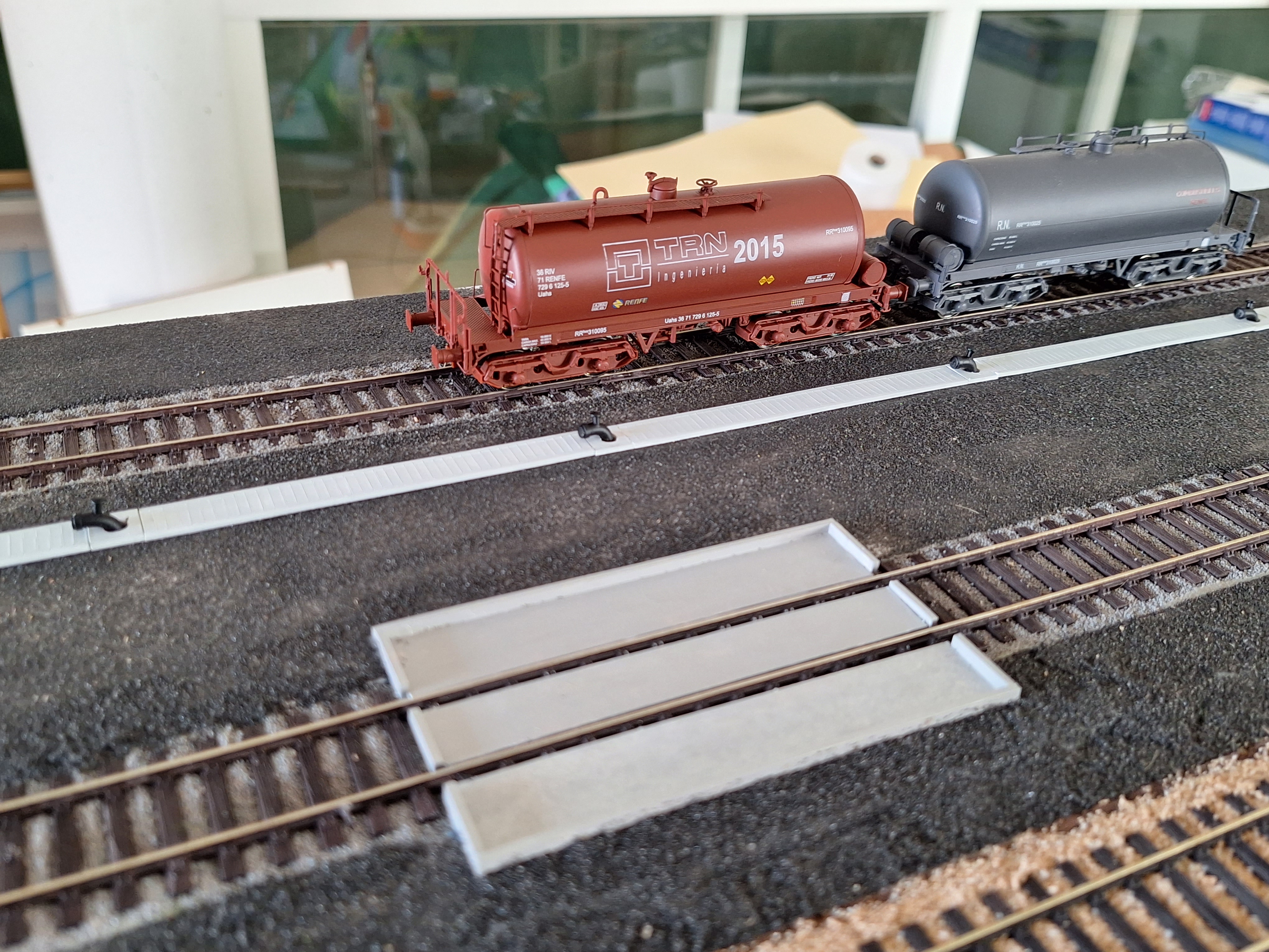

Bocas para la descarga del fuel desde los vagones cisternas

¿Cuántas bocas vas a colocar? o lo que es lo mismo, ¿cuántos vagones podrían descargar al mismo tiempo?
El sistema parece previsto para cisternas RR, para las cisternas de ejes la descarga debería realizarse de forma alterna.
Habrá que llevar algún que otro gasolinero.

Hay nueve bocas, yo tengo previsto llevar siete RR1

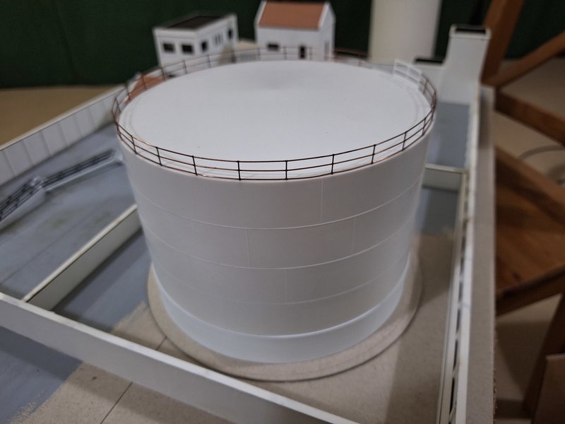

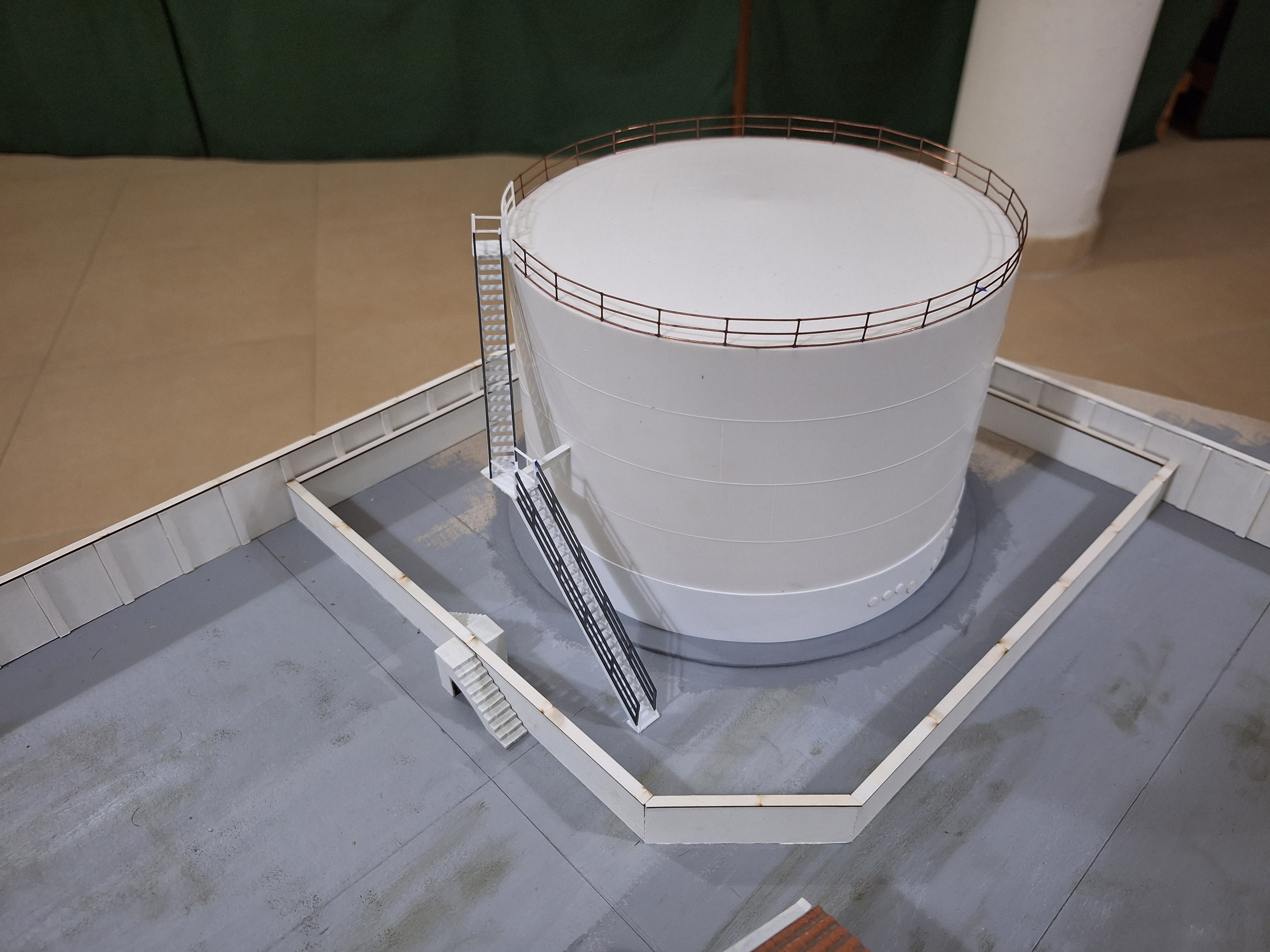

Mejorando el depósito de fuel con la colocación de una barandilla en la parte superior, para que se parezca más al español (el americano carece de ella)

También tendrá una escalera de acceso a la cubierta. De qué color va pintado el depósito?
No sé si tienes previsto poner algún árbol, matorrales y vegetación en el entorno, creo que ganaría el aspecto de los módulos.
Mensajes: 471
Ubicación: Algeciras
Registrado: 10 Dic 2008 21:12
He tenido que hacer desde cero la escalera de acceso, ya que la del modelo useño es en curva y la del español se compone de dos tramos rectos con un descansillo a la mitad. El conjunto irá pintado en negro. Pondré alguno hierbajos en el módulo, árboles no, porque en las fotos de instalaciones reales que he visto no había ninguno, estaban en zonas adyacentes a grandes depósitos. Por cierto, como se observa en las fotos, he tenido que recrecer el depósito para que tenga el tamaño adecuado
Modelo useño
Modelo español
Esta quedando de escándalo!, lo pintaras blanco o plateado?
Va pintado en color negro

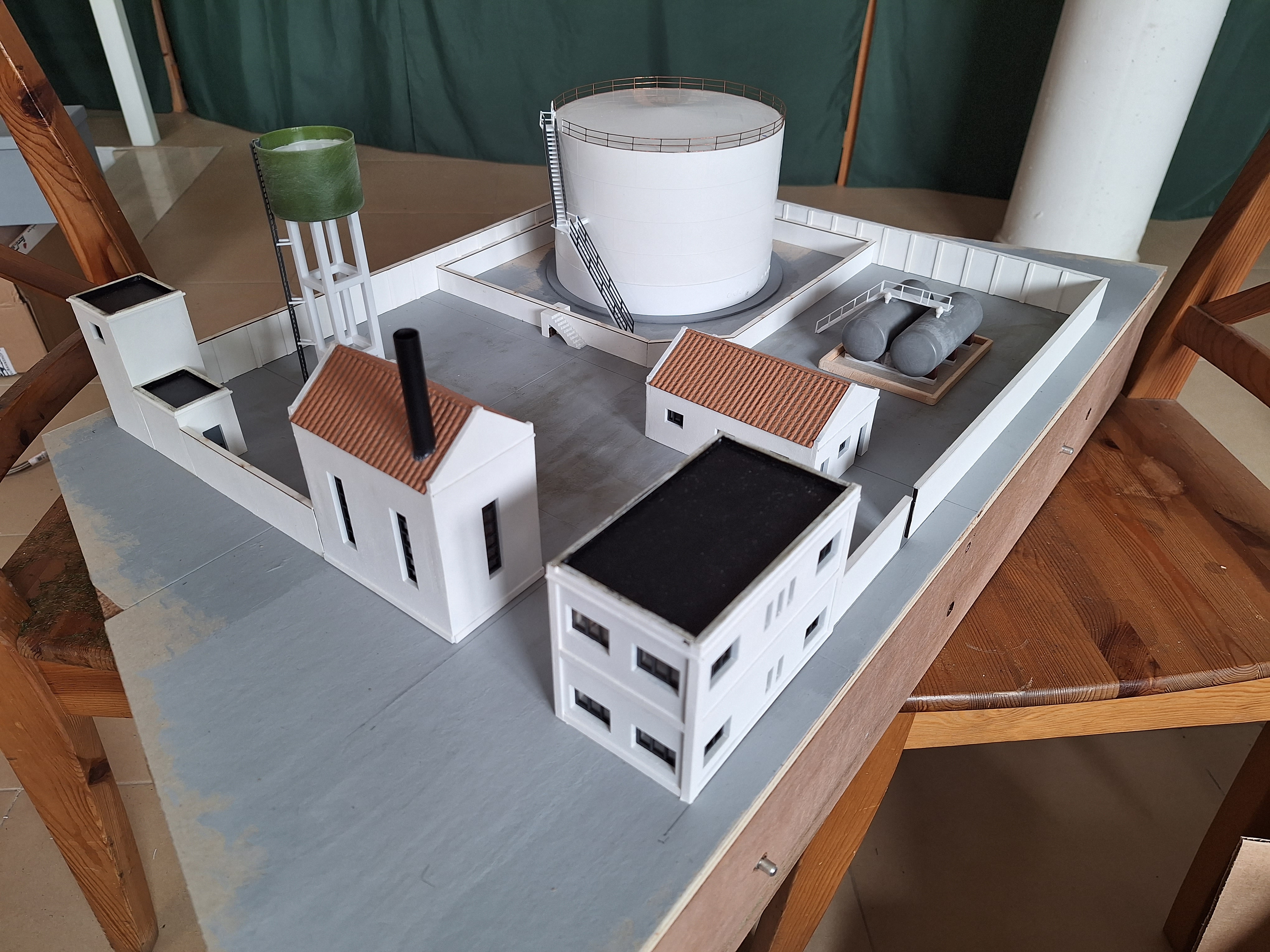

El conjunto de depósitos de calentamiento y suministro presentado en la que será su ubicación
Mensajes: 1057
Registrado: 24 Ago 2009 08:36
Una pasada el conjunto de edificios y depósitos.

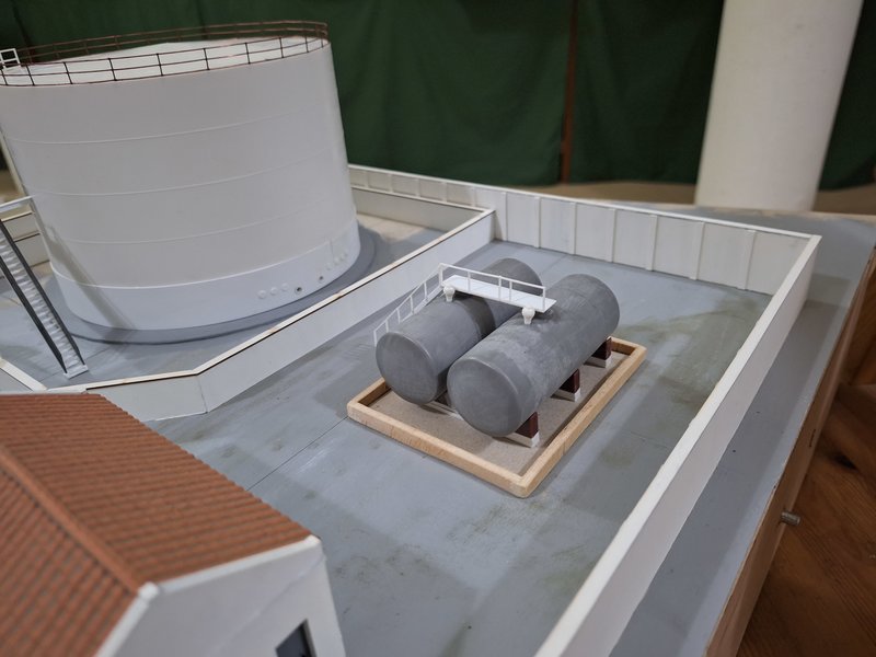

Toda la instalación ya completa a falta de pintar algunos elementos y de colocar las puertas de acceso

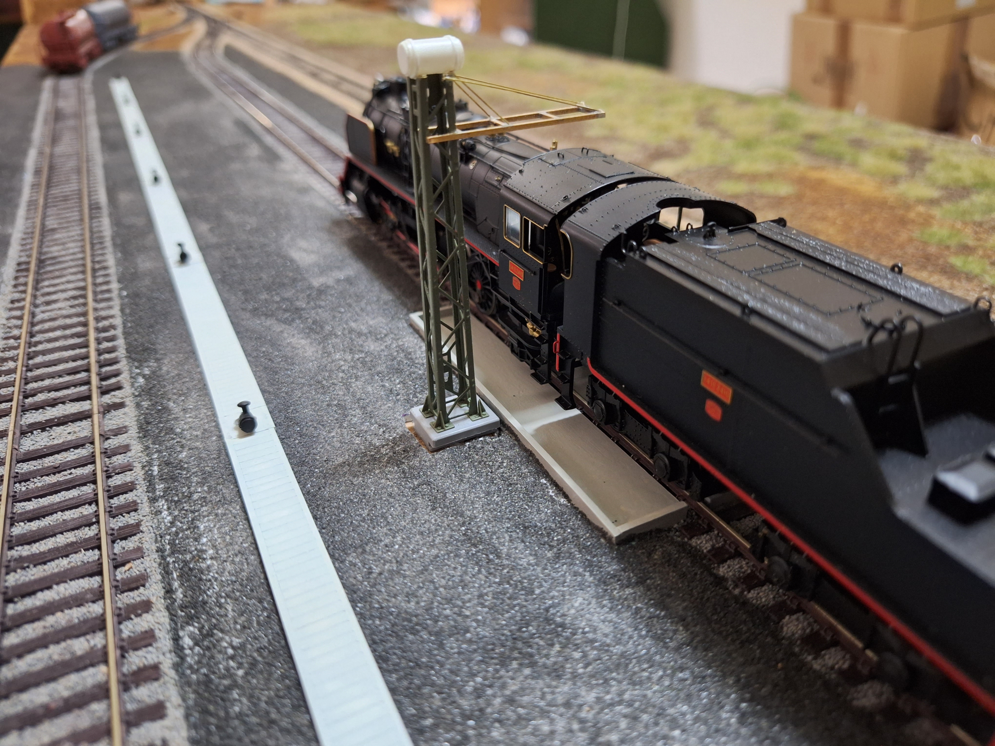

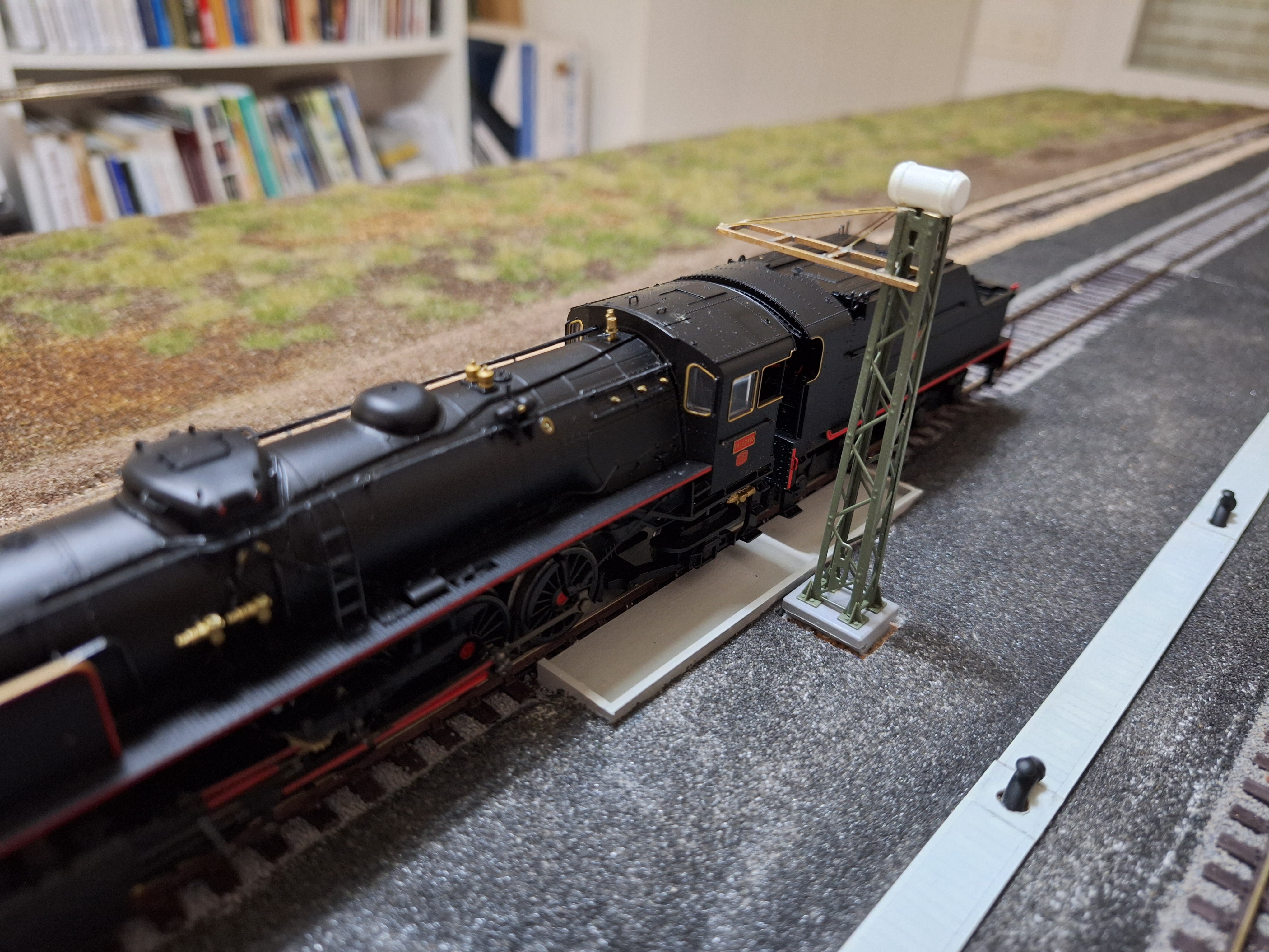

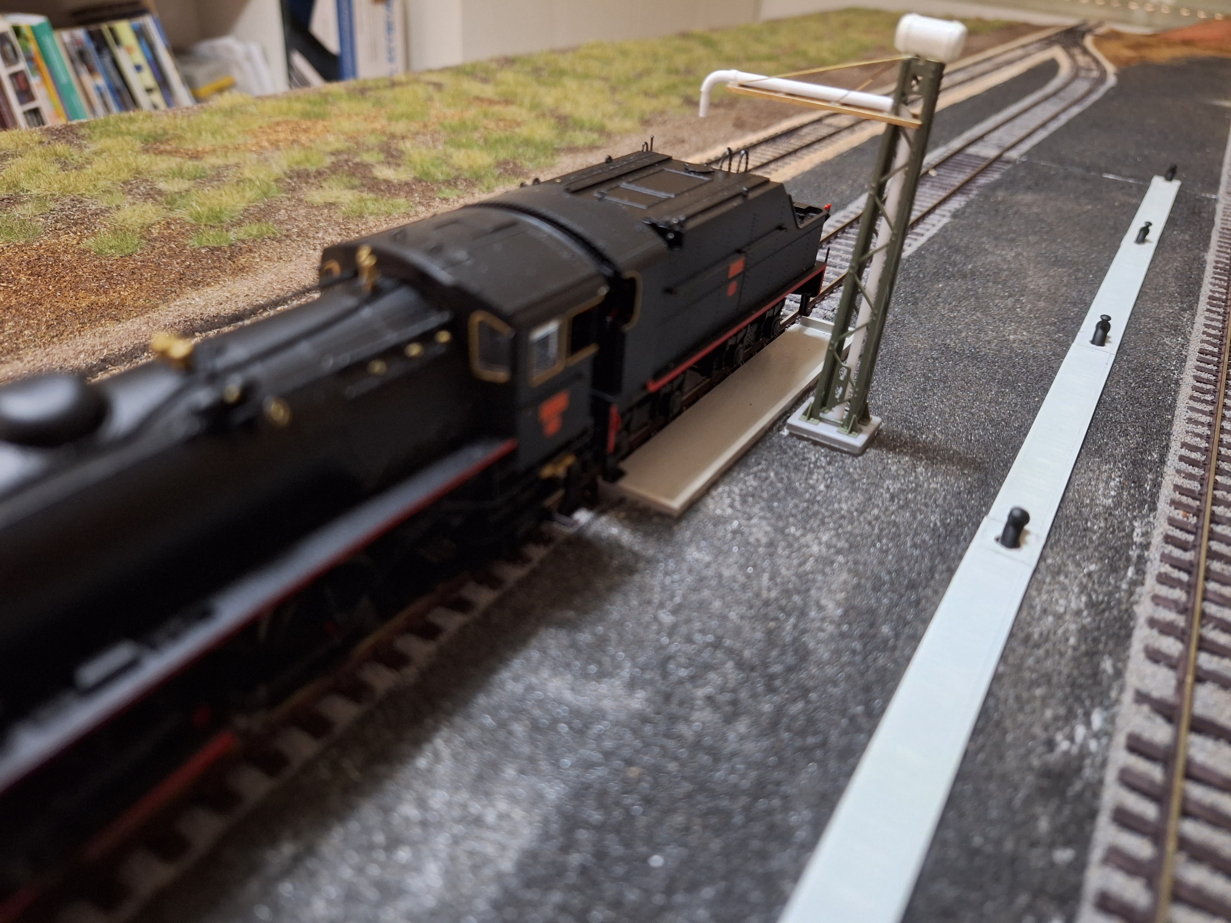

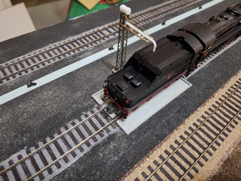

Le ha llegado el turno a un elemento básico, la torreta de suministro de fuel, aquí la vemos aún sin terminar de montar (faltan las tuberías) en su futura ubicación en el módulo

Tubería instalada
Mensajes: 241
Registrado: 30 Jul 2014 17:55
Estupendo trabajo, ya va cogiendo forma. Gracias por compartir.
