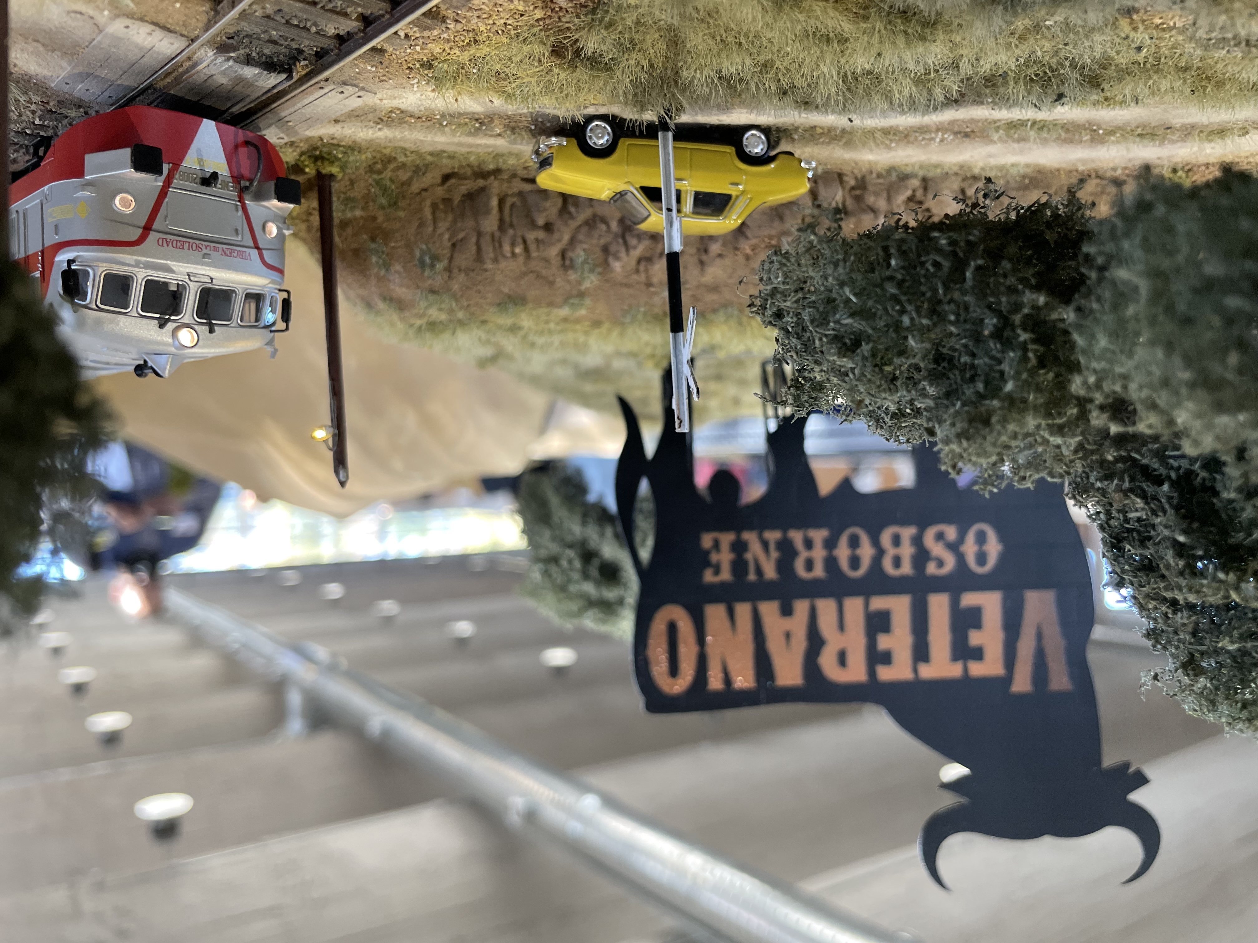

Hay una carretera cerca del toro en el módulo de Juanlu. Pero como es una representación parcial de la realidad, no se ve.

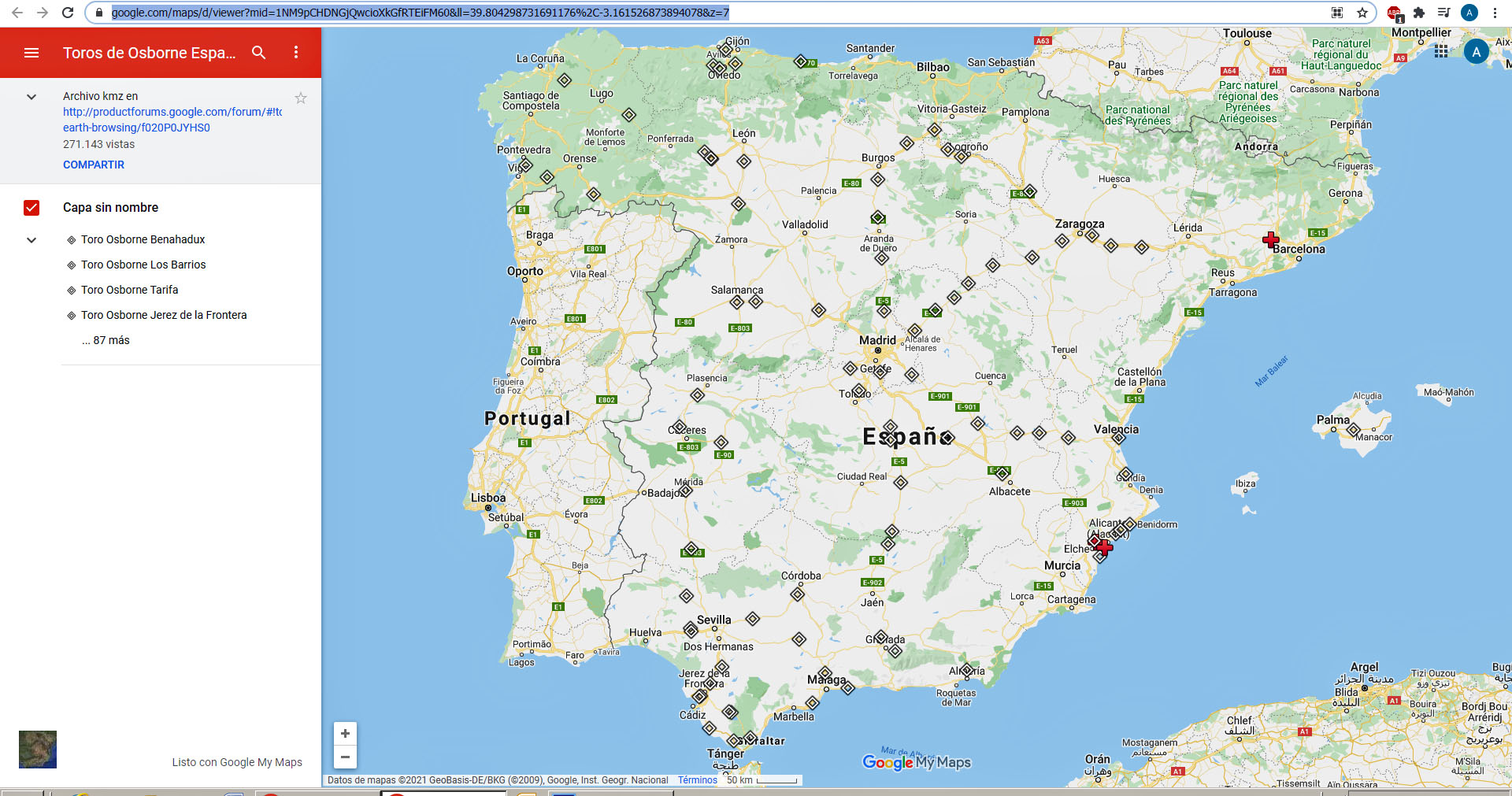

Plano de los toros de Osborne en la Península. Dejo el enlace por si queréis saber exactamente su ubicación. https://www.google.com/maps/d/viewer?mi ... 815783&z=8

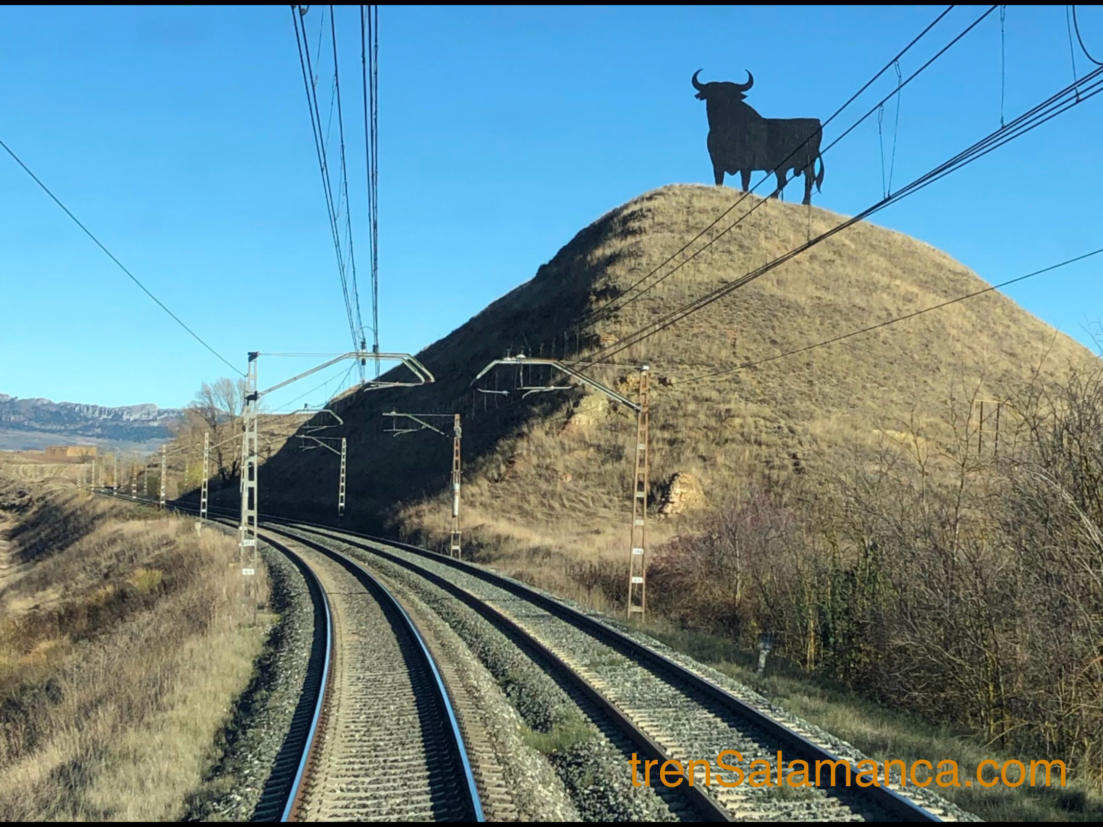

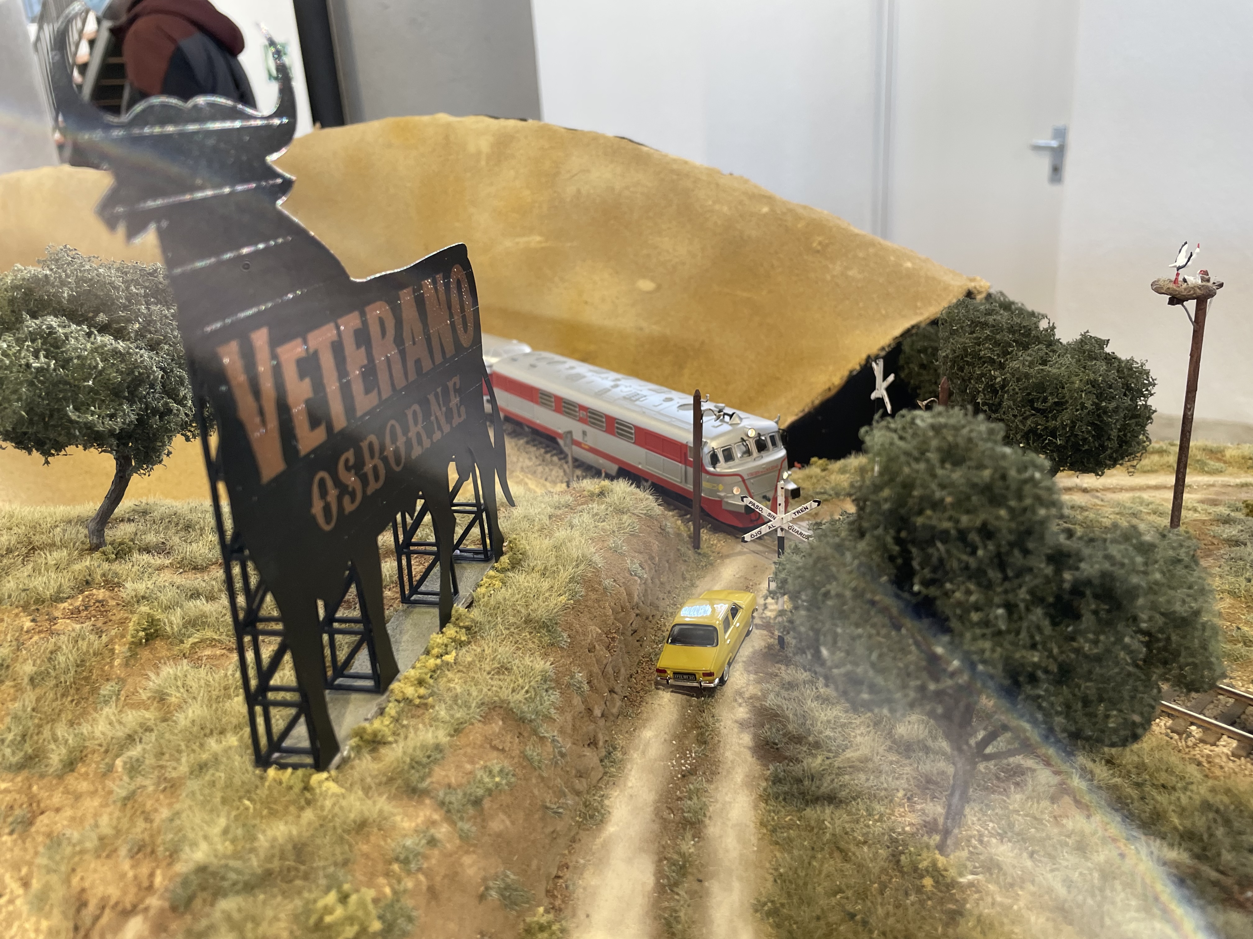

Si bien es cierto que el objetivo de la campaña publicitaria de Osborne era la carretera... en muchas ocasiones los emplazamientos de las grandes vallas publicitarias, siempre en un alto, eran visibles también desde las vías férreas. Un ejemplo es, como decía Manutandem mas arriba, el que hay cerca de Briviesca en la provincia de Burgos.

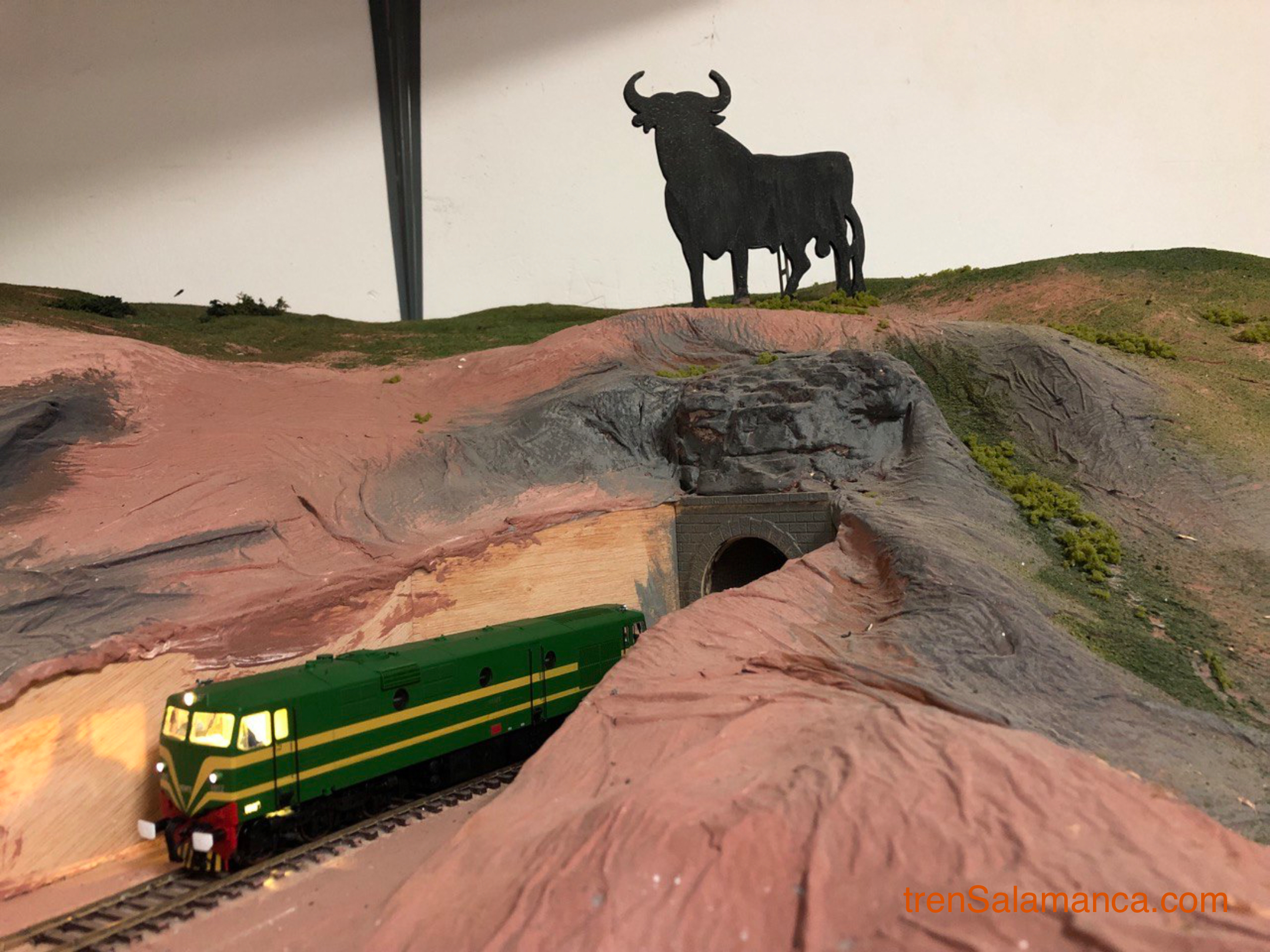

Me acabo de acordar de que en una de las esquinas de la maqueta de la Asociación Salmantina de Amigos del Ferrocarril (ASALAF) tenemos ya un Toro de OSBORNE, este es de impresión 3D comprado en EBAY.

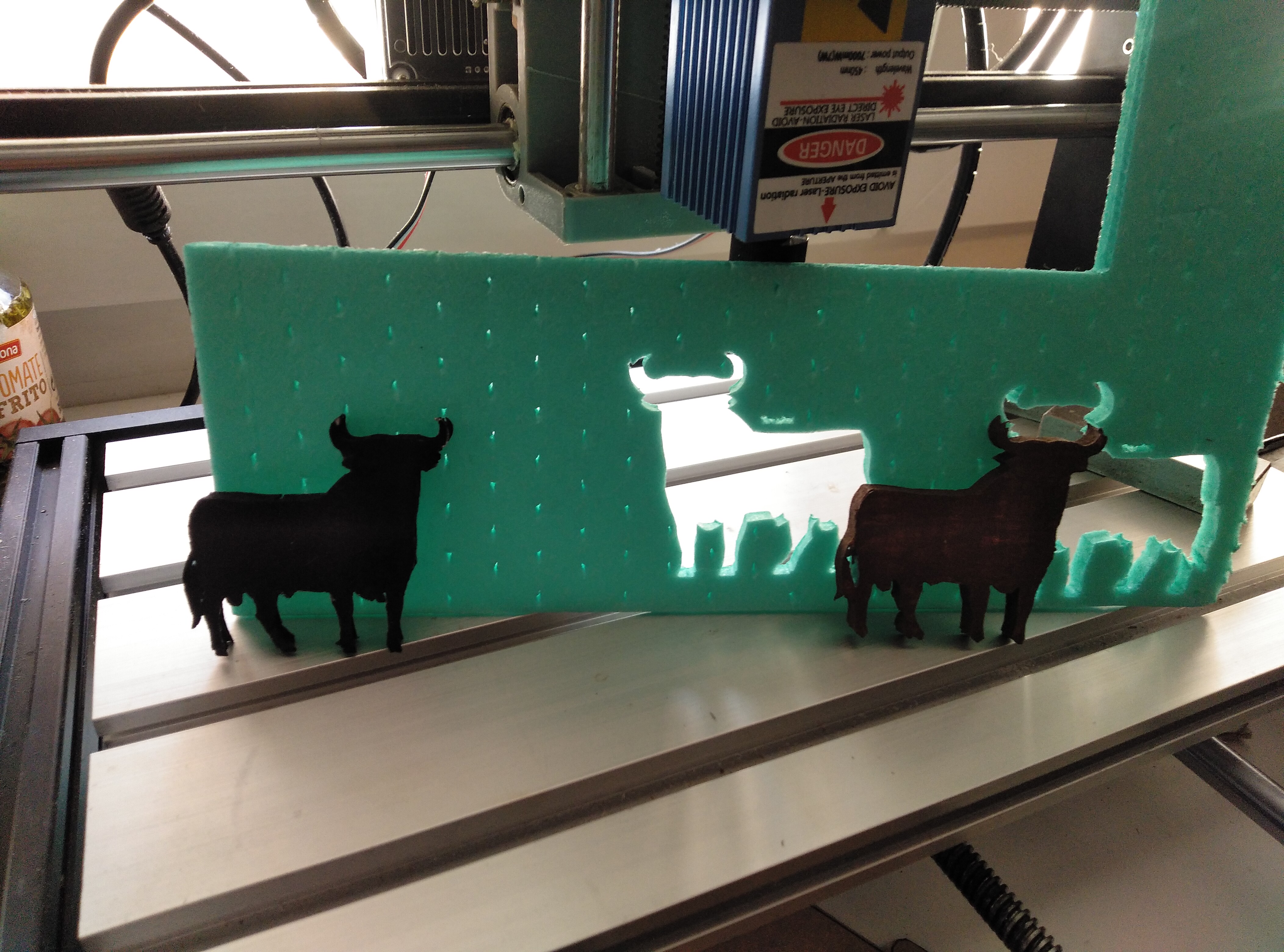

Otra forma de hacer el toro de osborne , esta vez con selitac y un pequeño laser

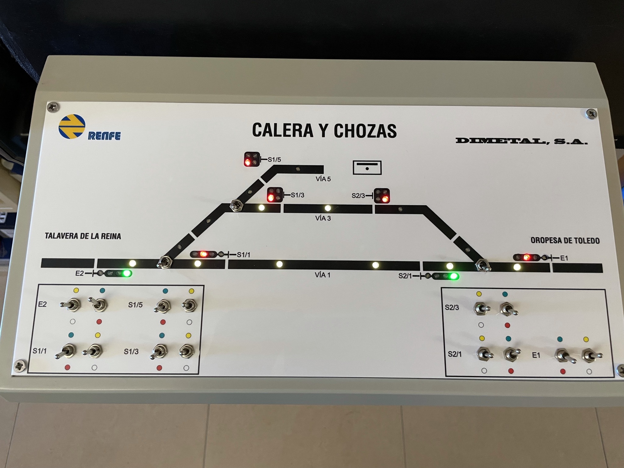

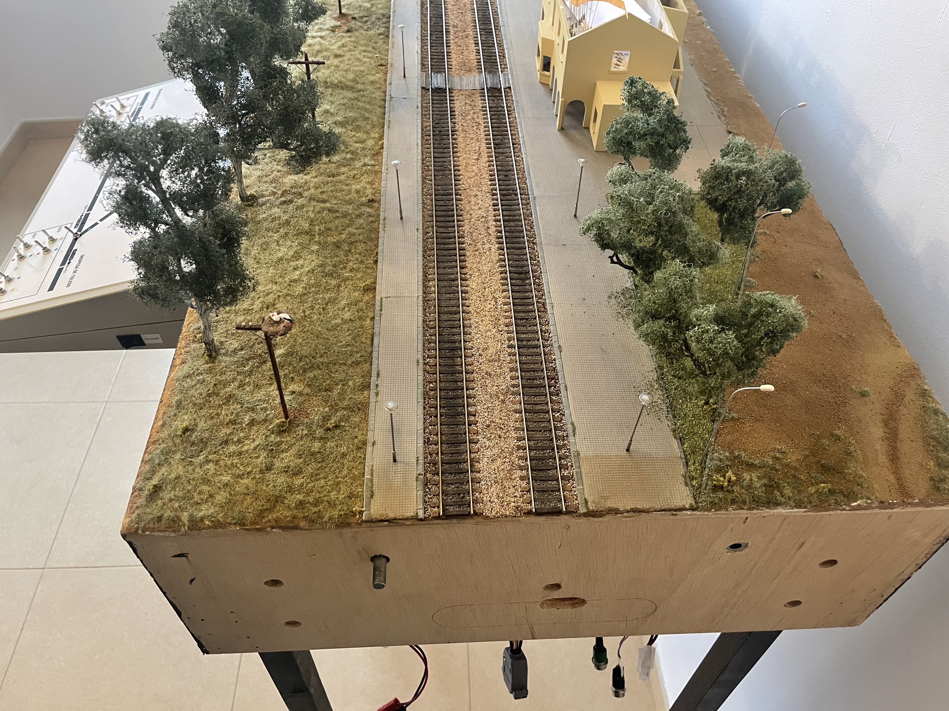

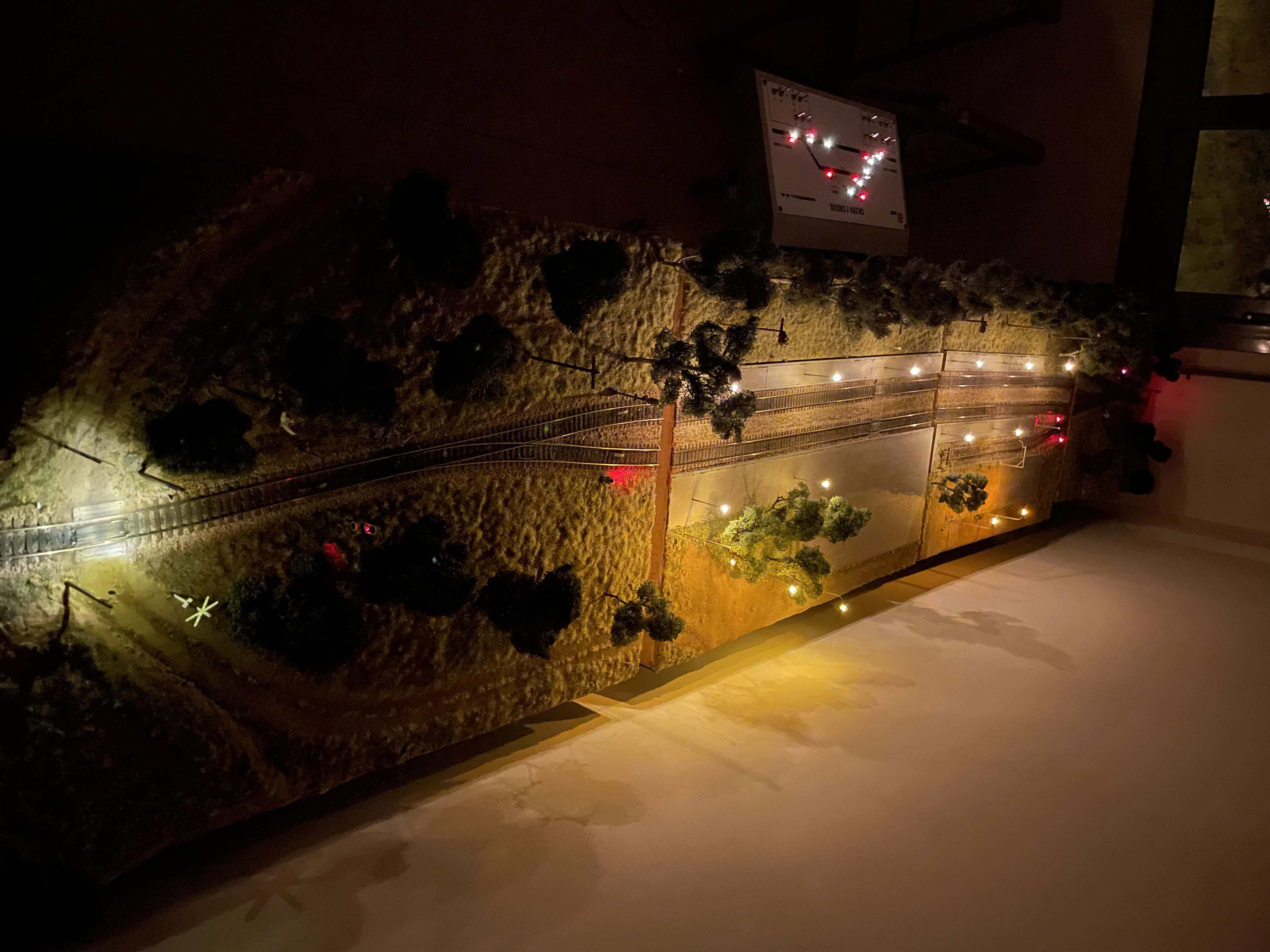

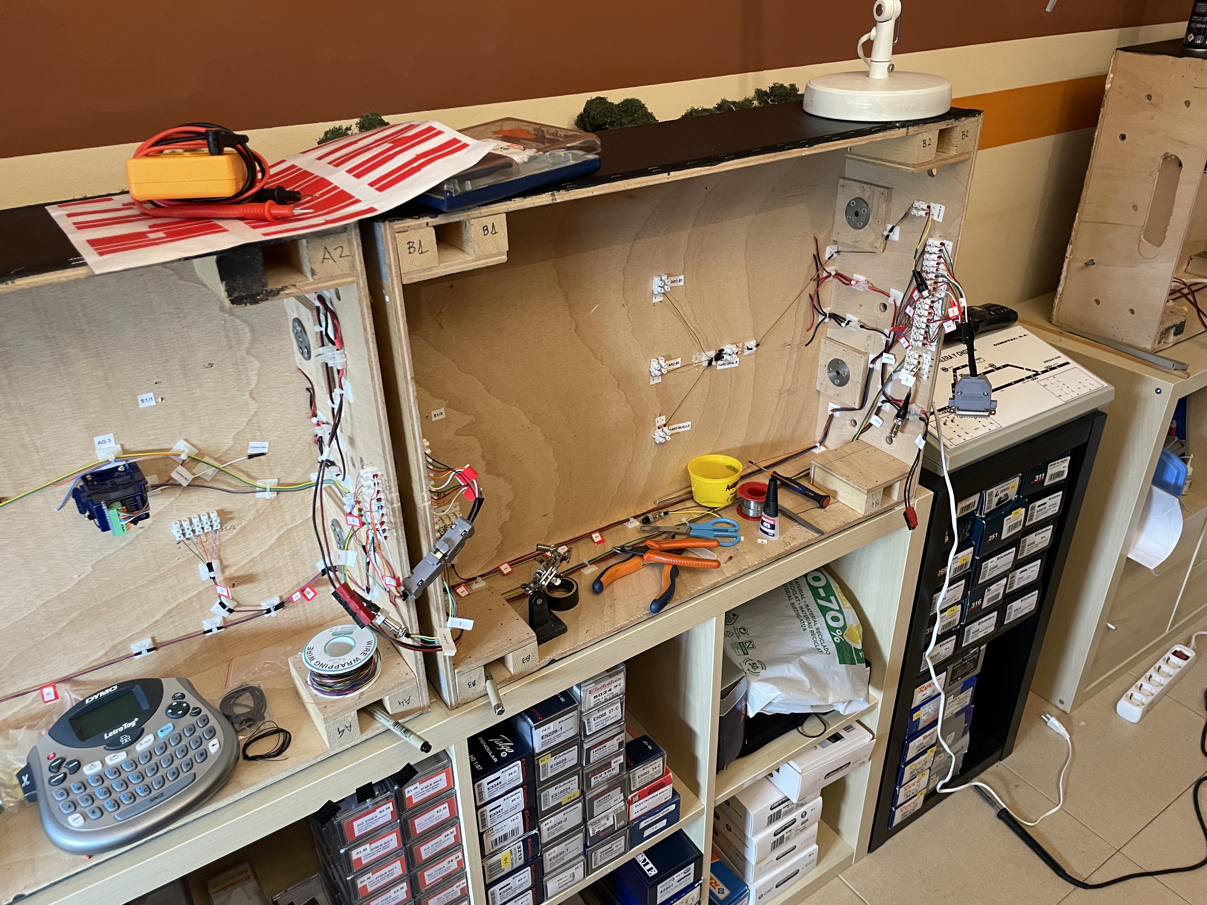

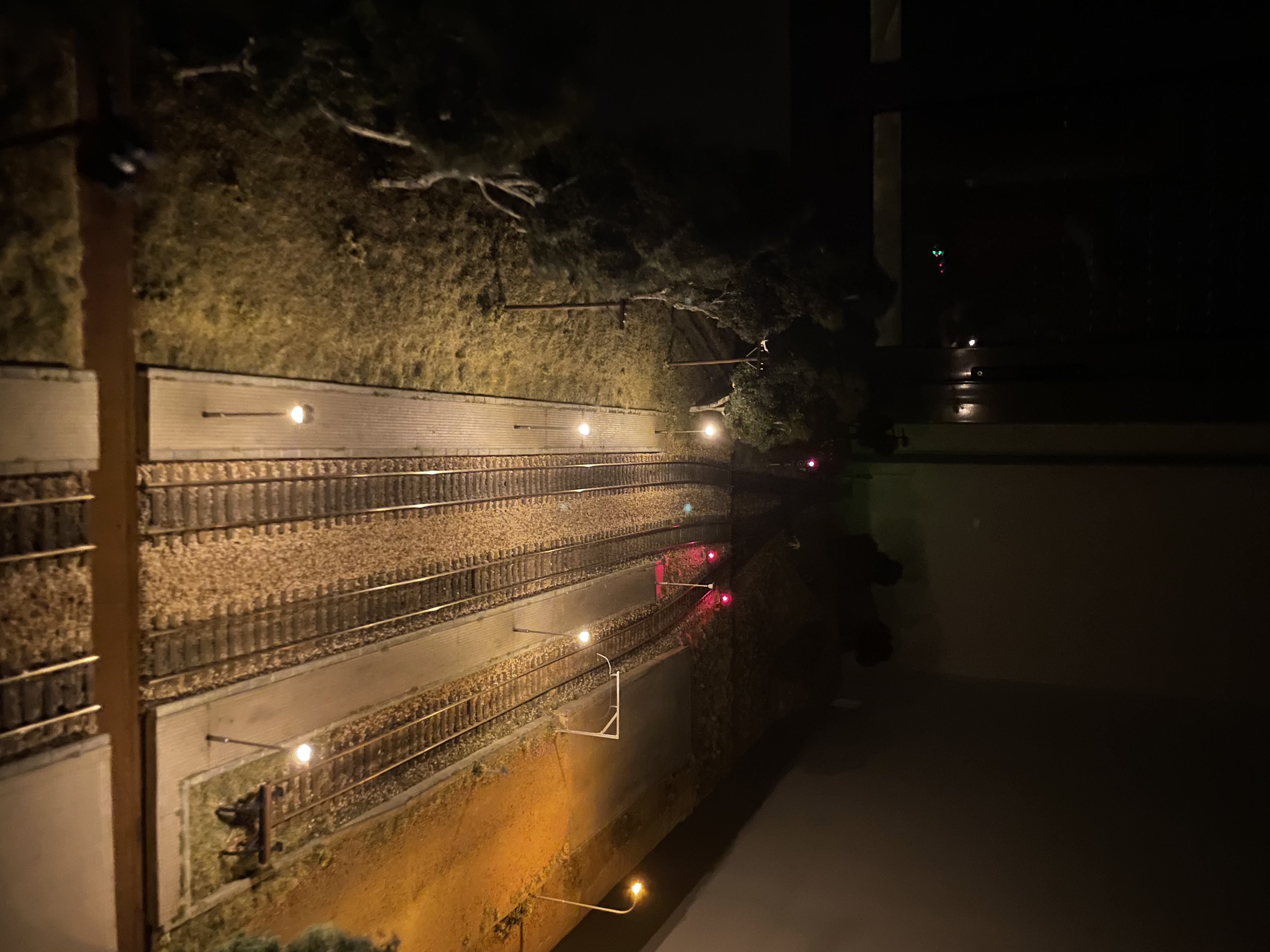

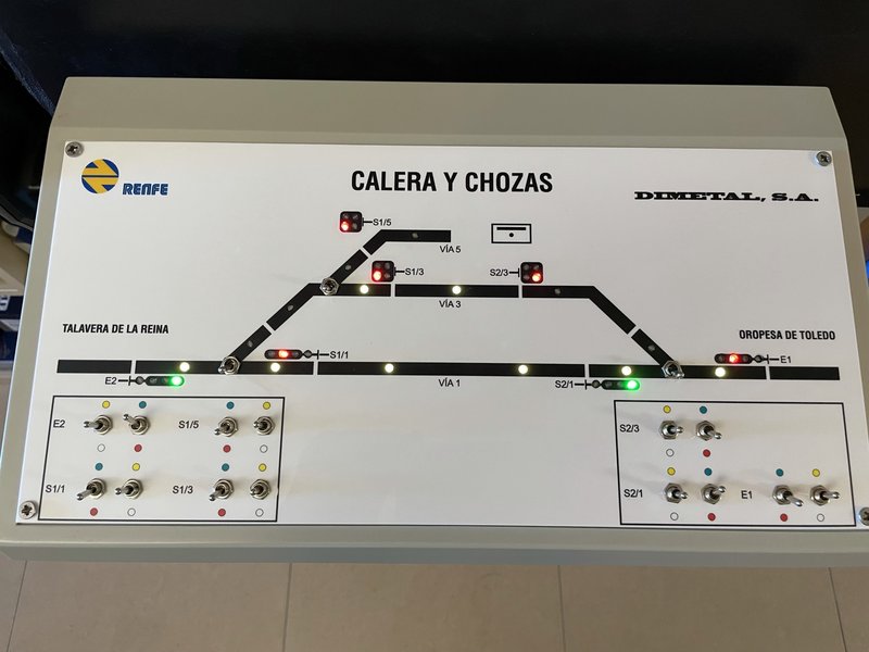

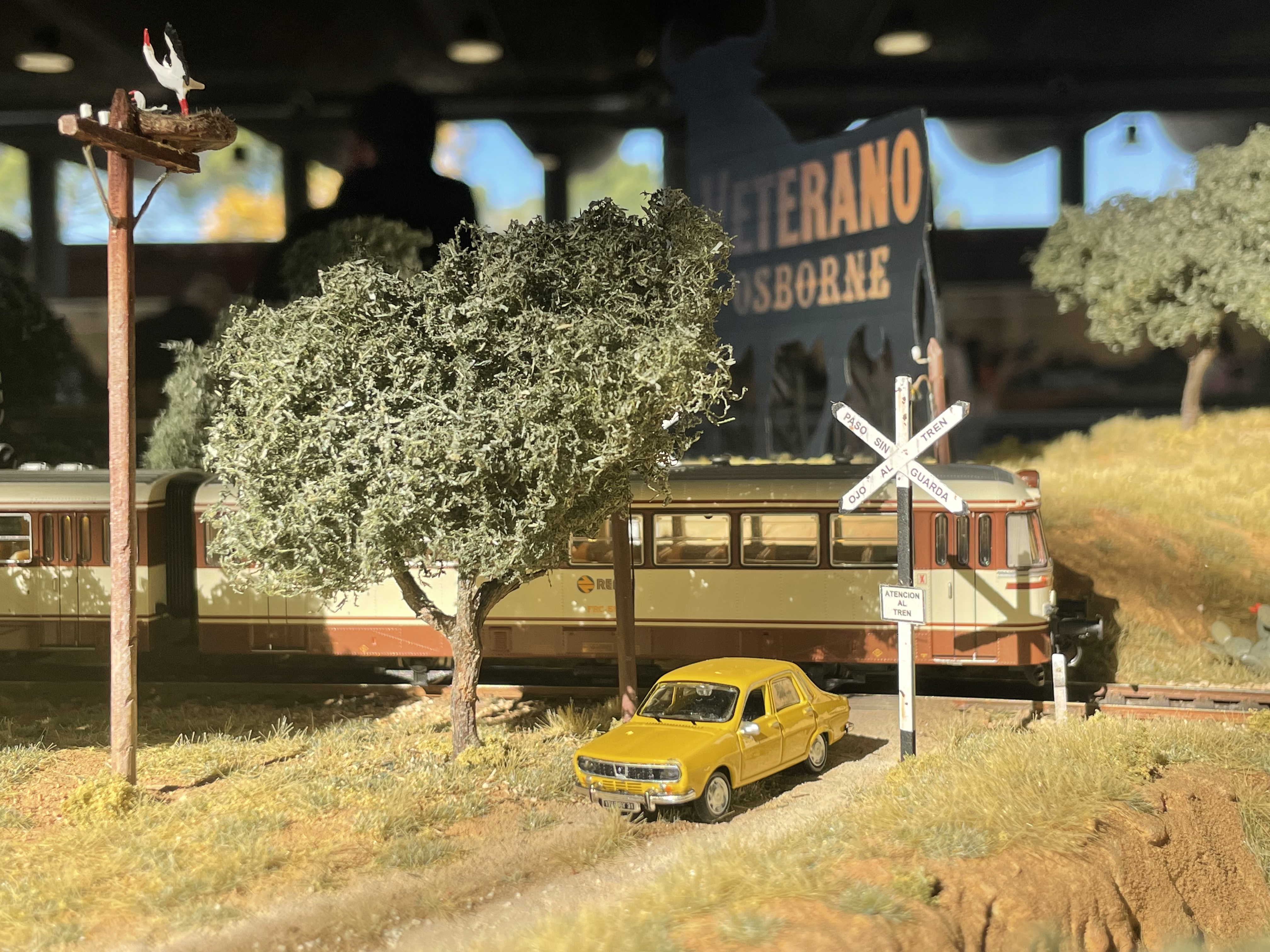

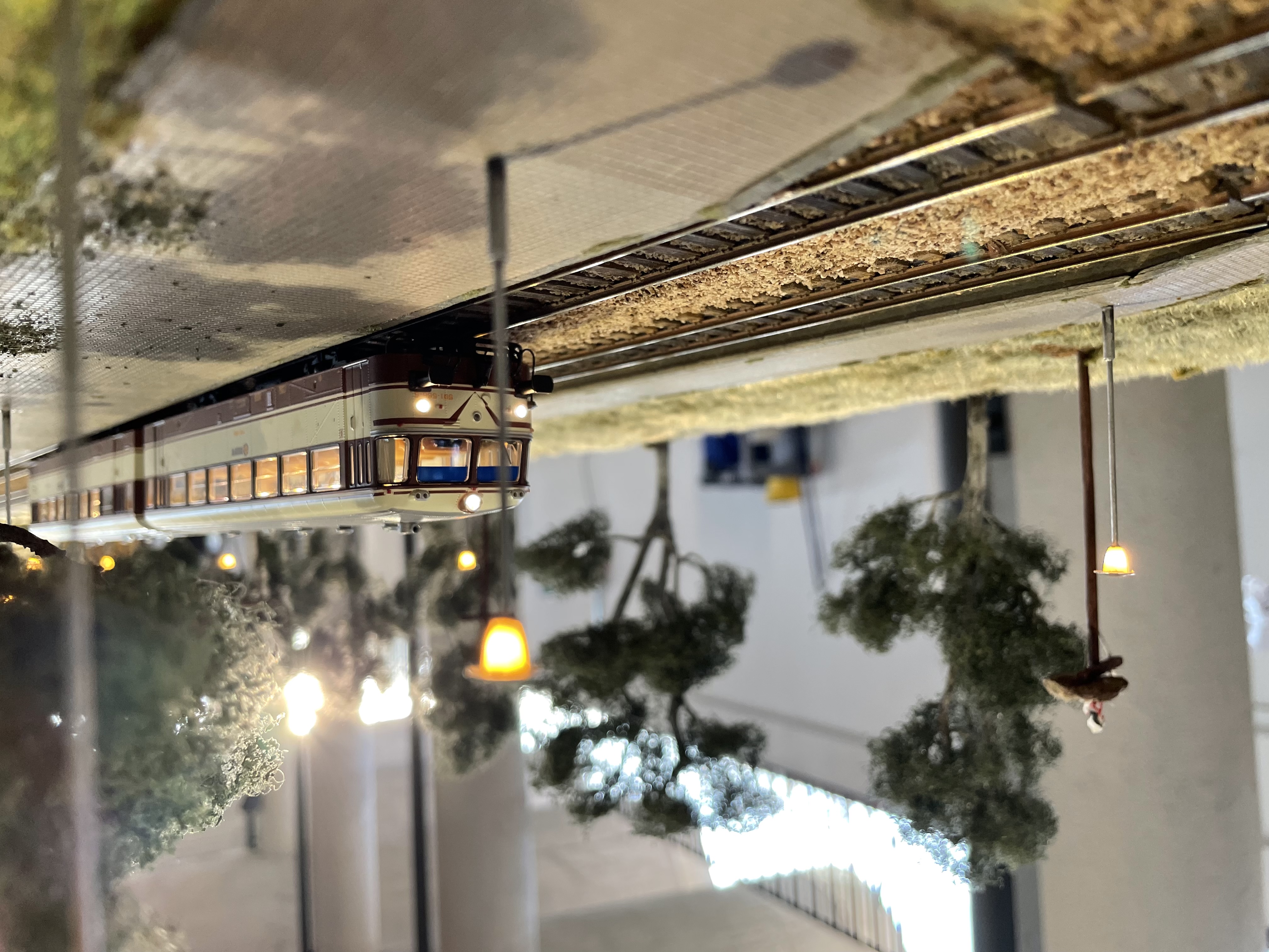

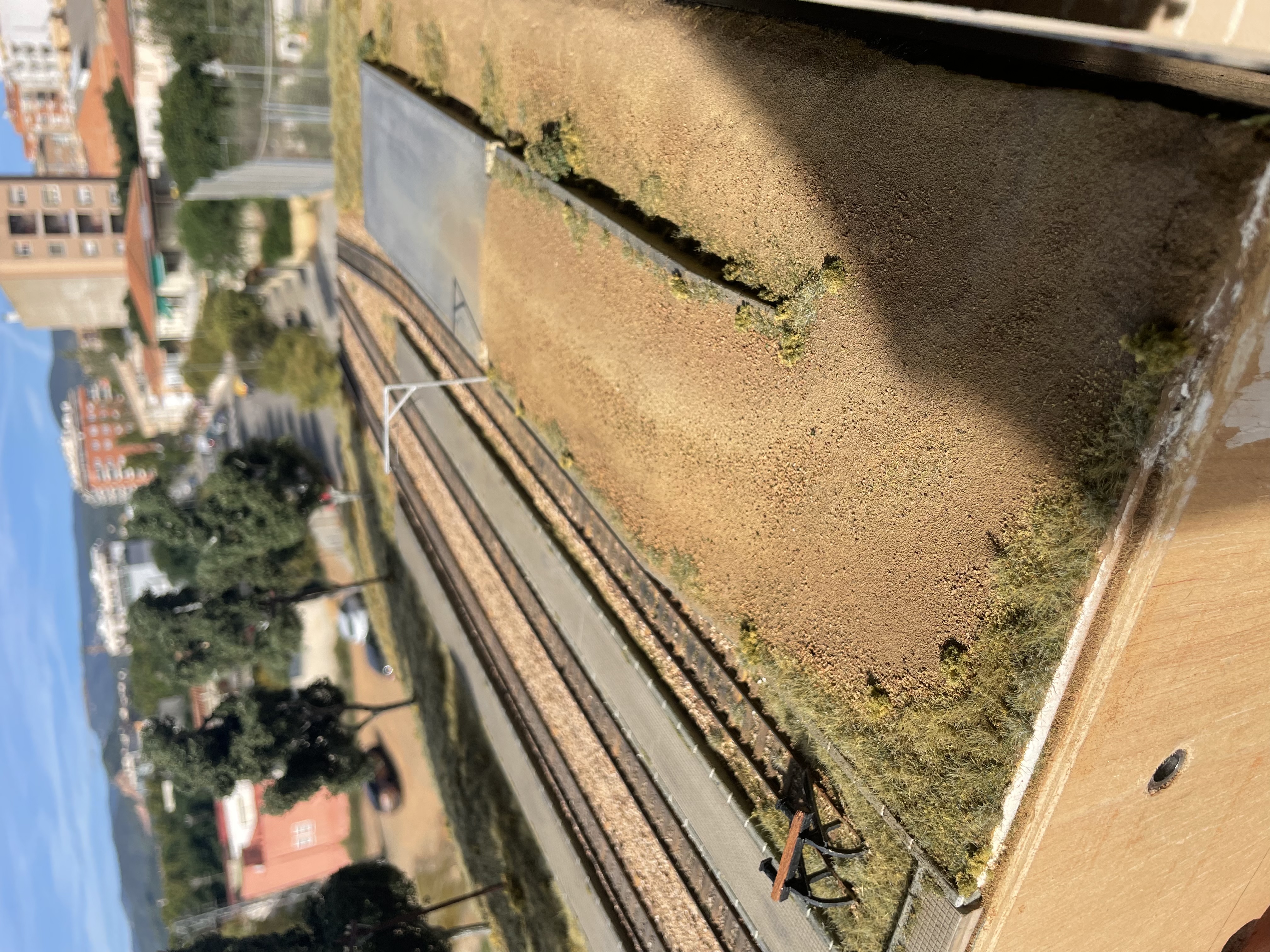

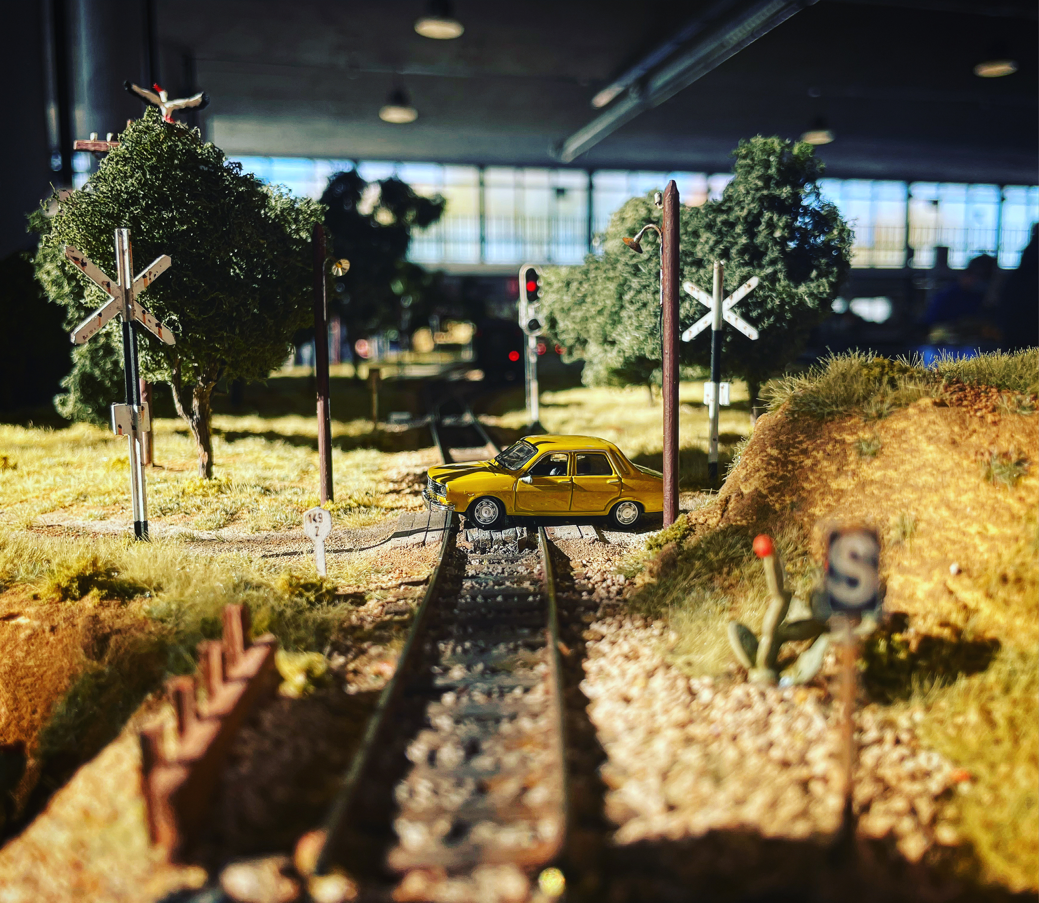

Como siempre mil disculpas por no dar señales de vida pero he estado entretenido. Os puedo adelantar que a falta de edificios y personajes para crear escenas, Calera y Chozas esta casi casi finiquitada. En resumen todo lo que he hecho estos meses ha sido, hacer una instalacion electrica bajo modulos para la señalizacion e iluminacion, crear un sistema de conexion de cables intermodulares, he realizado todo el pupitre de mando, he puesto toda la vegetacion, he instalado y envejecido farolas y señales y por ultimo he dado con pasteles sombras y brillos en los caminos. Lo he resumido muchisimo pero os dejo fotos de todo estos procesos, espero que os guste. Como adelanto os puedo decir que me voy a poner ya con los edificios, para dar por finiquitado de forma oficial este proyecto, aunque todos sabemos, que un modulo jamas se termina y siempre se va agregando, quitando y mejorando aspectos.

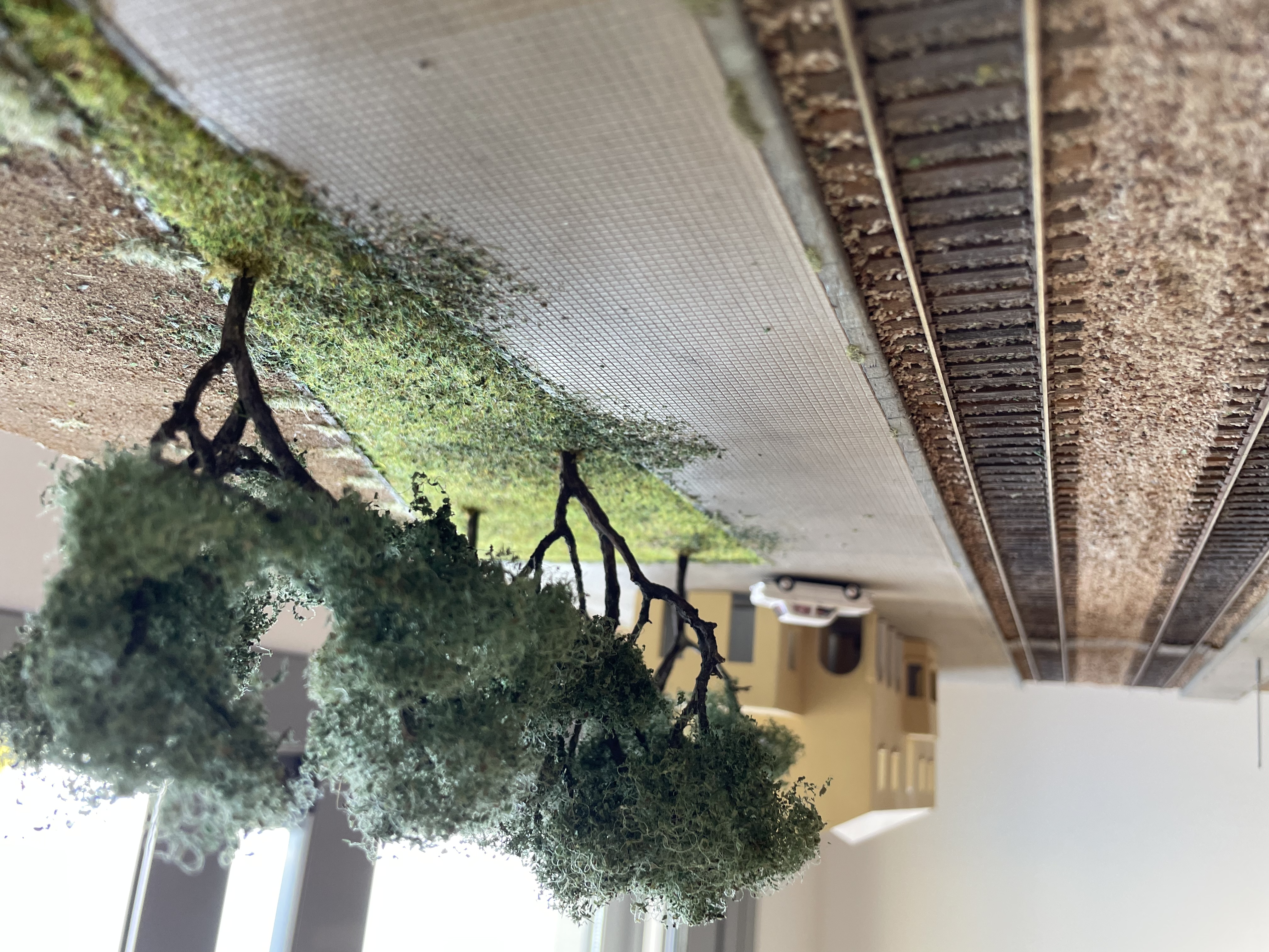

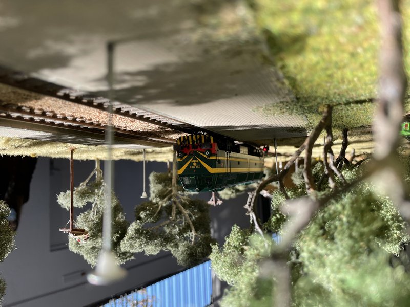

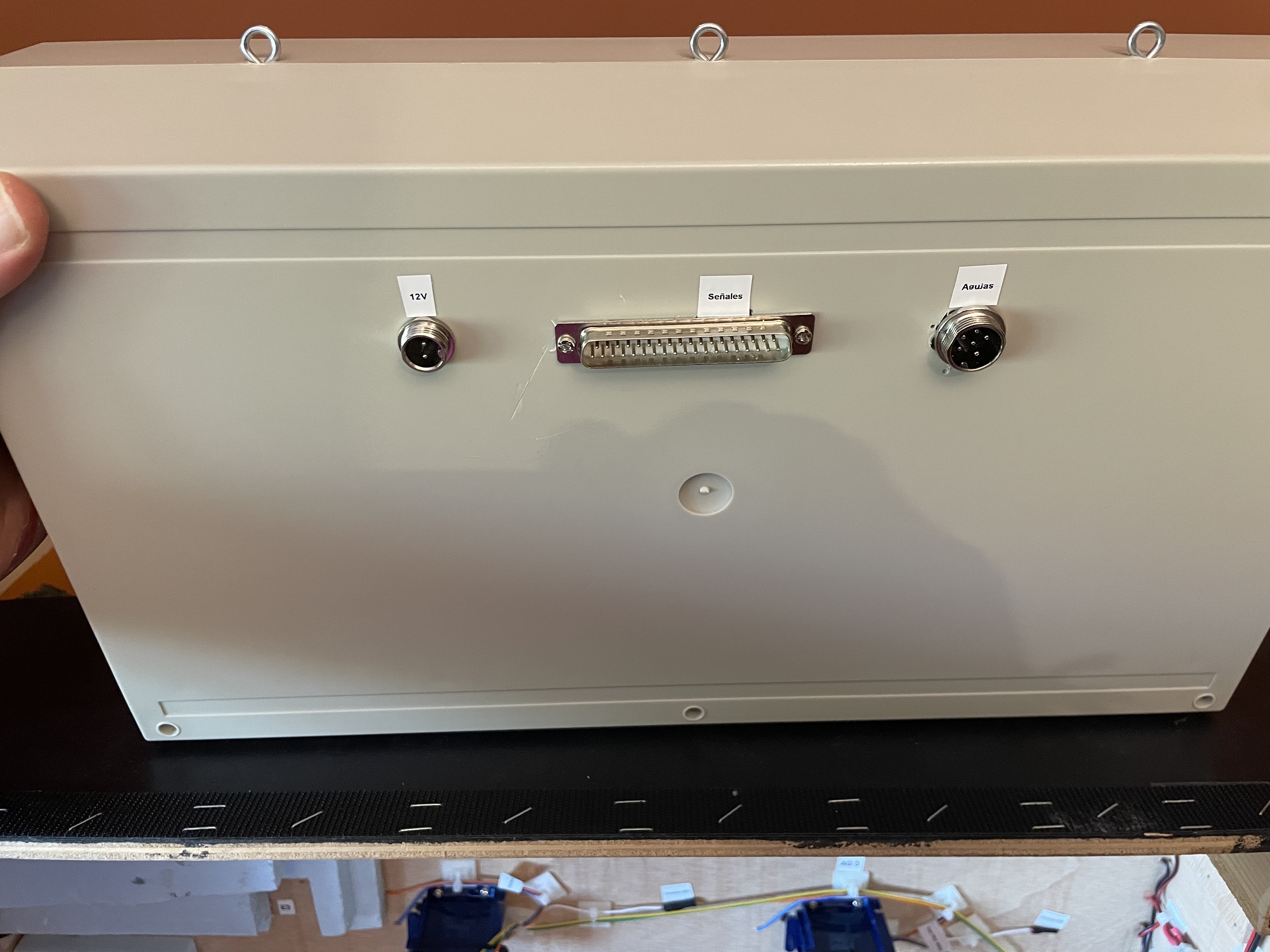

Vista desde donde se ve la instalación eléctrica bajo módulos (señalización e iluminación) así como los conectores intermodulares, VGA para señalización como los de pin-rosca de micrófono para iluminación, alimentación y agujas.

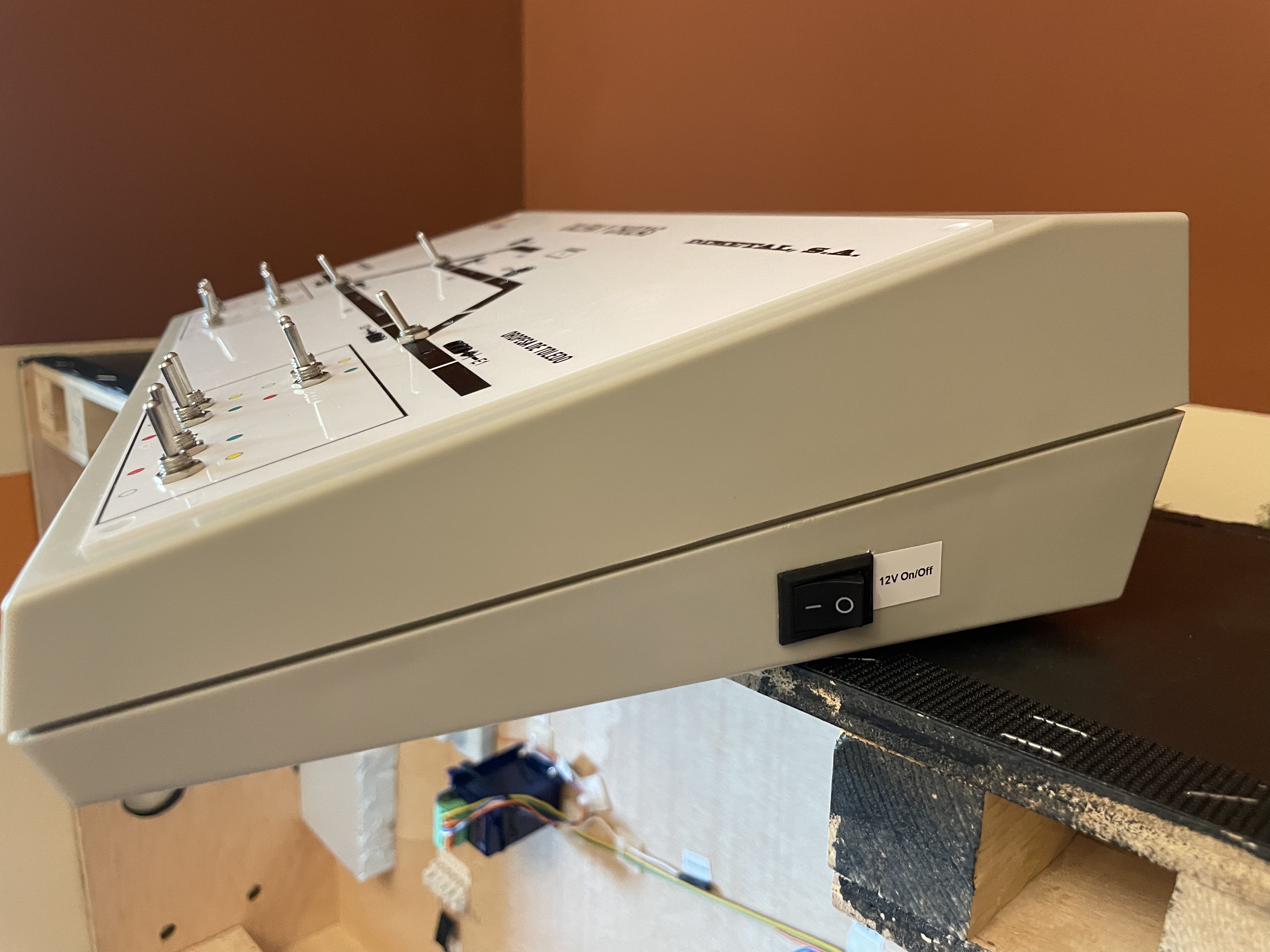

Detalle del interruptor que alimenta la iluminación de todos los módulos, puesto en un lateral del pupitre de contro.
Interruptor general de alimentación de 12v del pupitre y módulos.
Vista general del pupitre donde se controlan agujas y señales, se ilumina el itinerario seleccionado asi como la señalizacion luminosa da comprobación de como esta luciendo cada señal.
Vista inferior del pupitre donde se puede ver los conectores empotrados que llegan, 12v, iluminacion, agujas y señales.

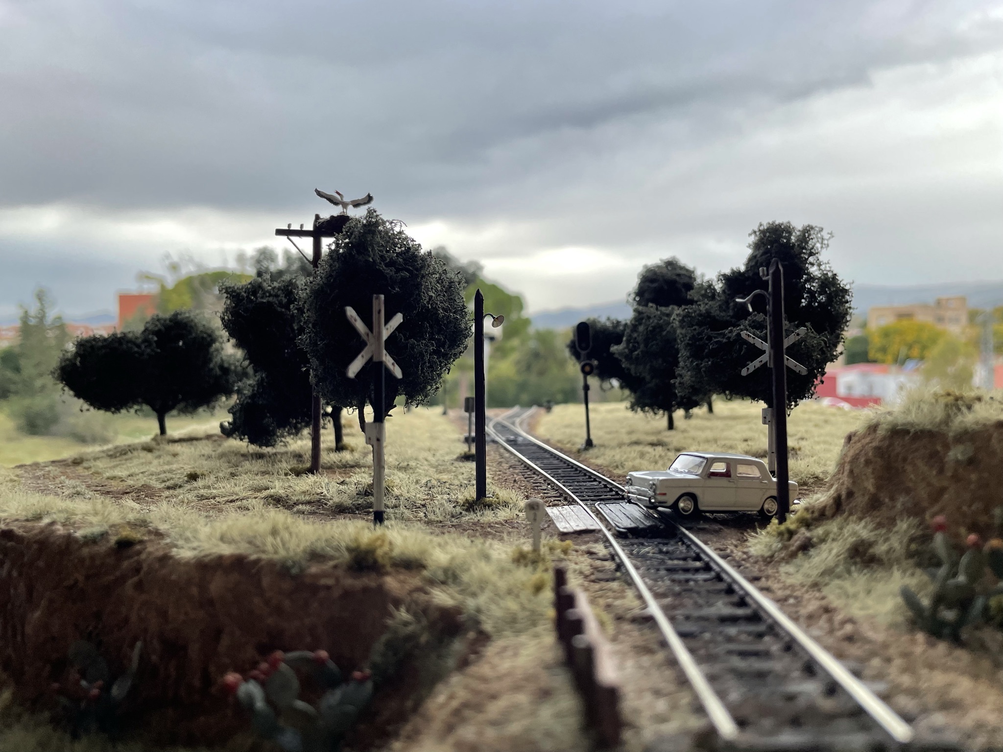

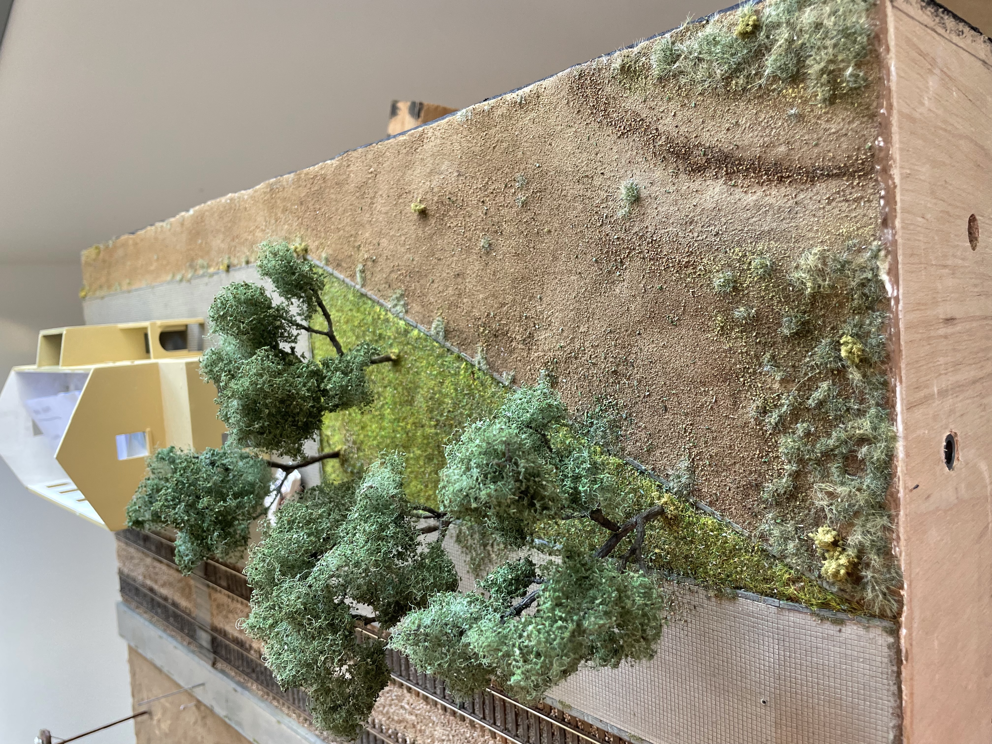

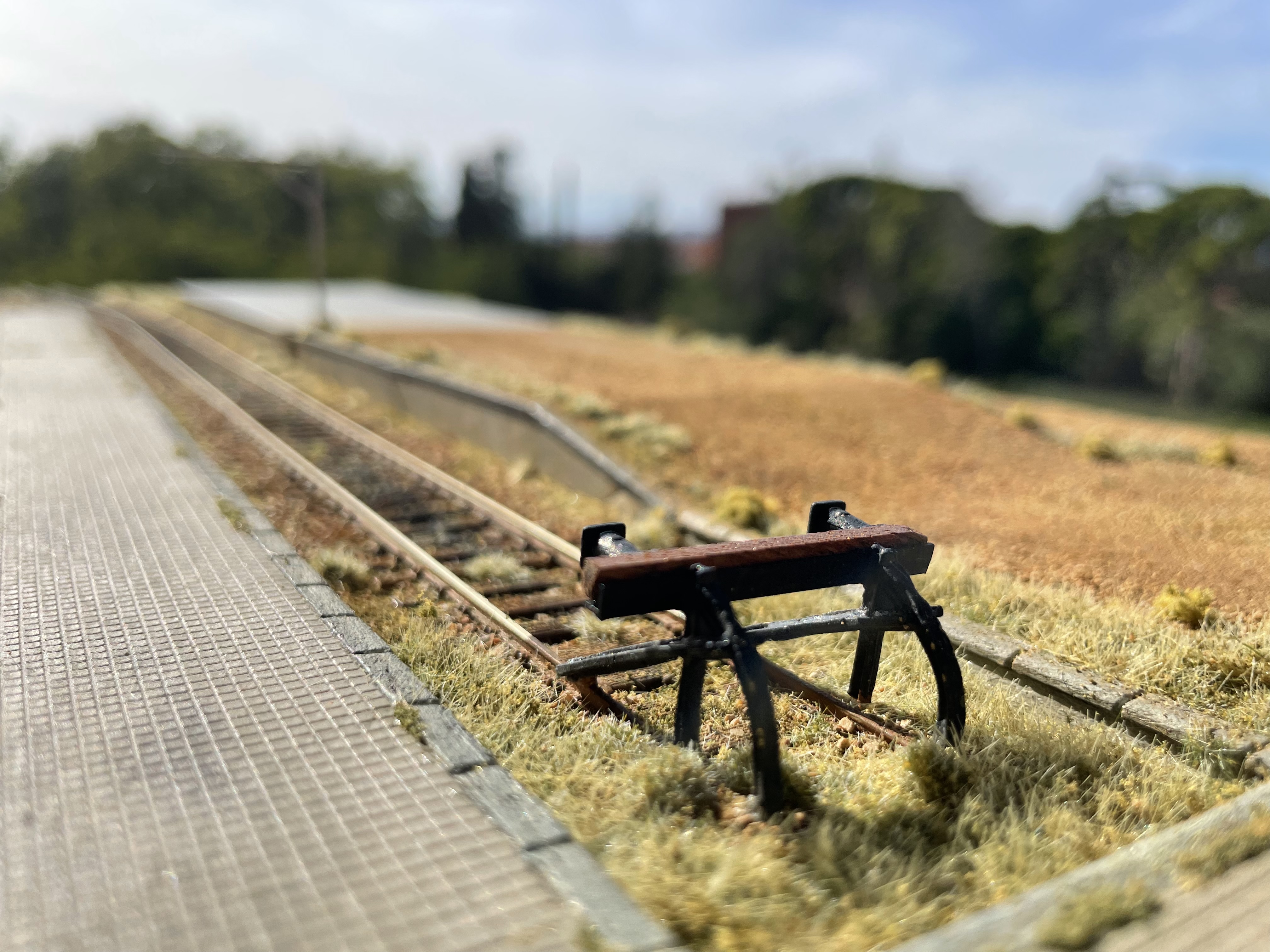

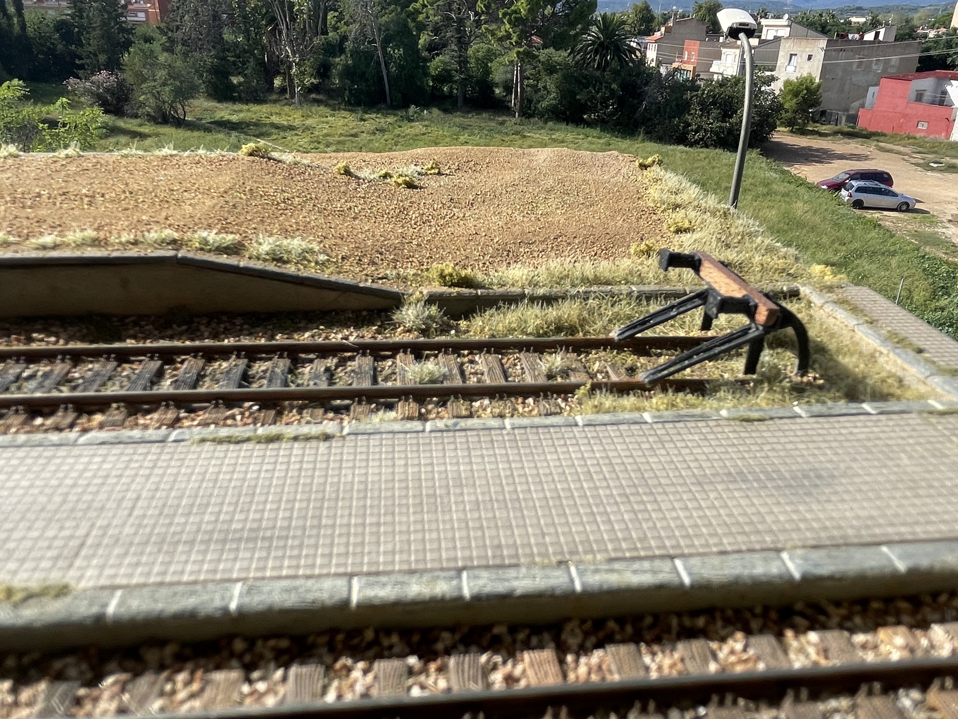

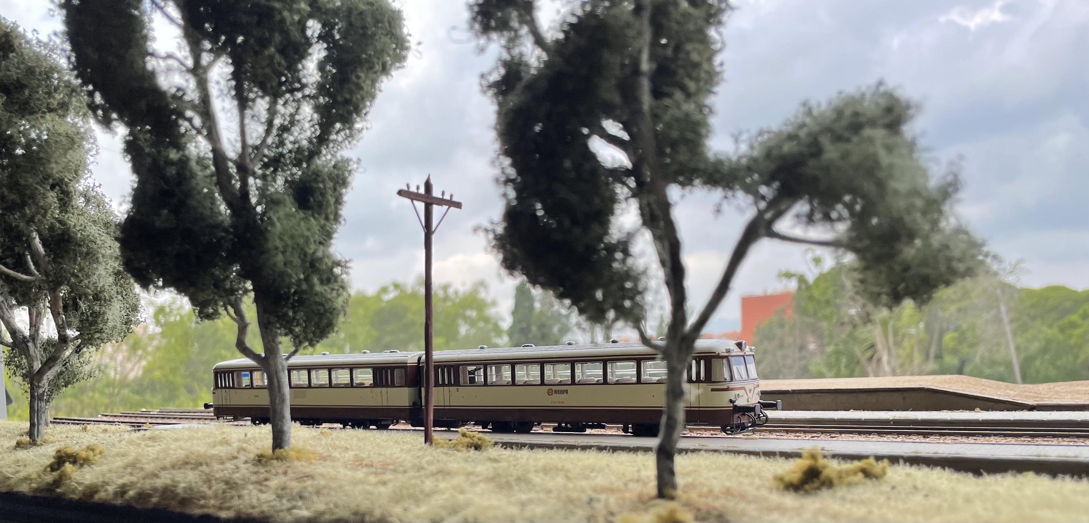

Aqui os dejo unas imágenes de la vegetación puesta en los últimos módulos.

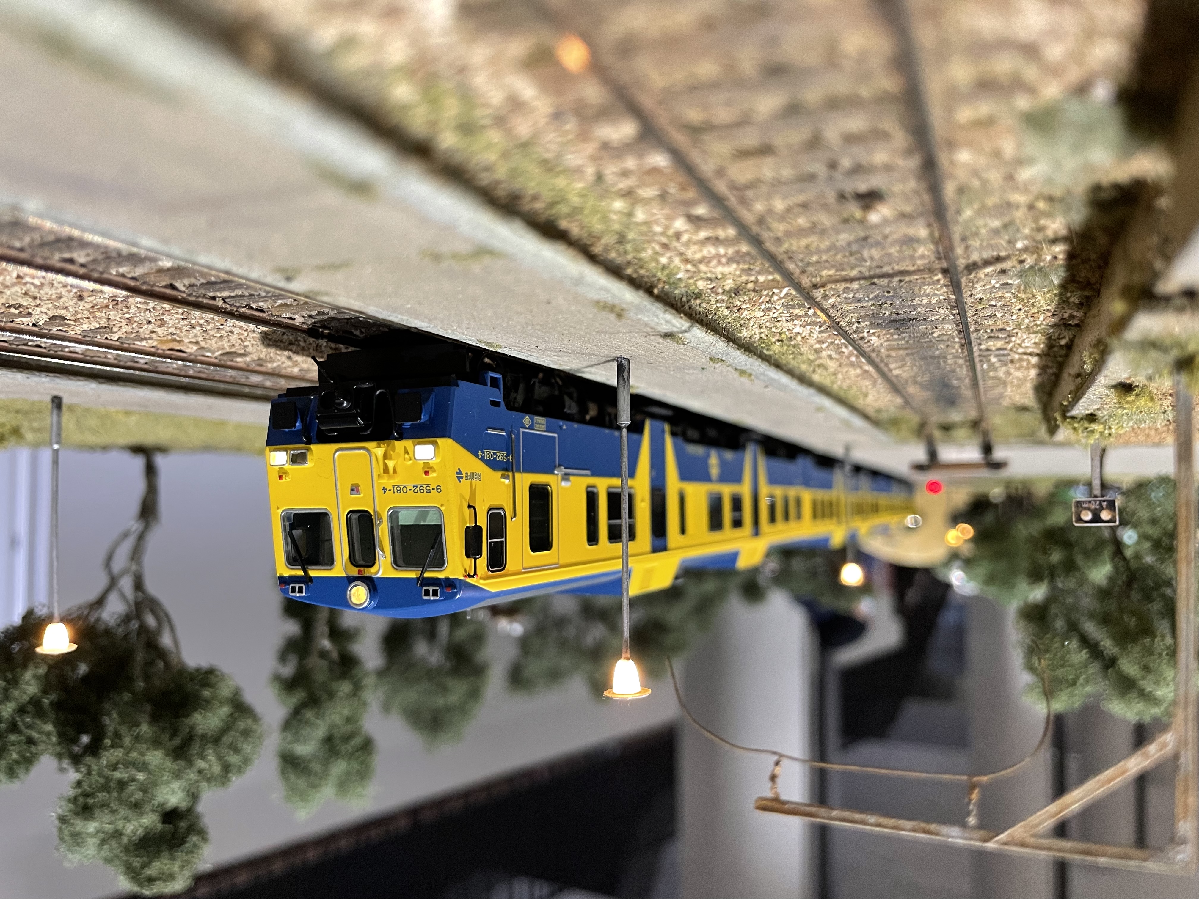

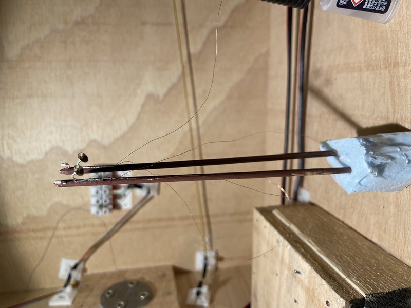

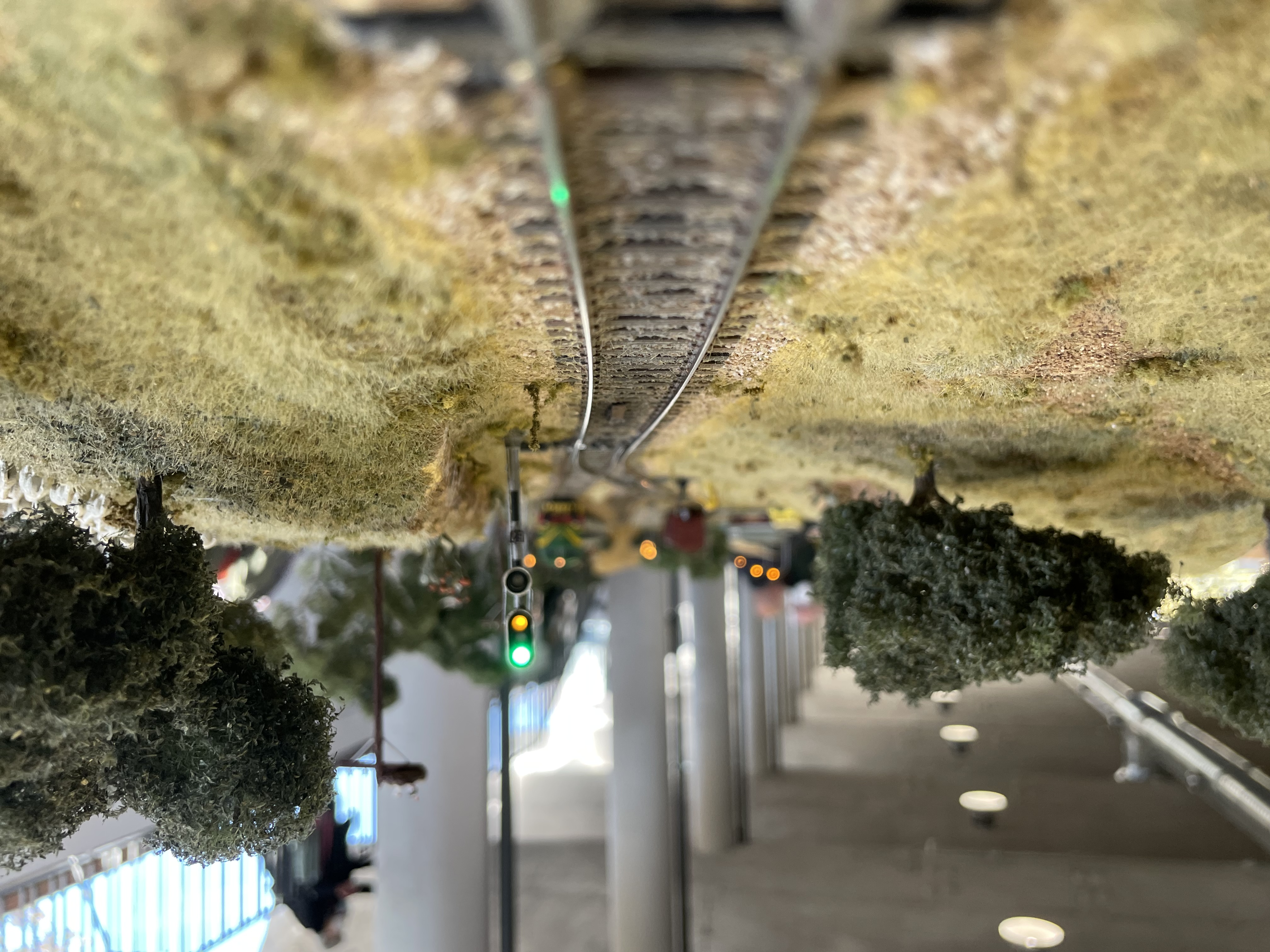

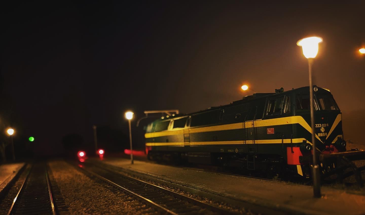

Aqui os dejo imagenes de dos farolas que me he fabricado con palitos de pinchitos y unas cabezas de farola beli beco, asi como el resto ( he dejado una sin iluminar, en la realidad siempre hay alguna fundida) y las nuevas señales de Mafen de led smd que ha tenido como consecuencia una reduccion enorme de la parte trasera de ella y de un color verde mucho mas real.

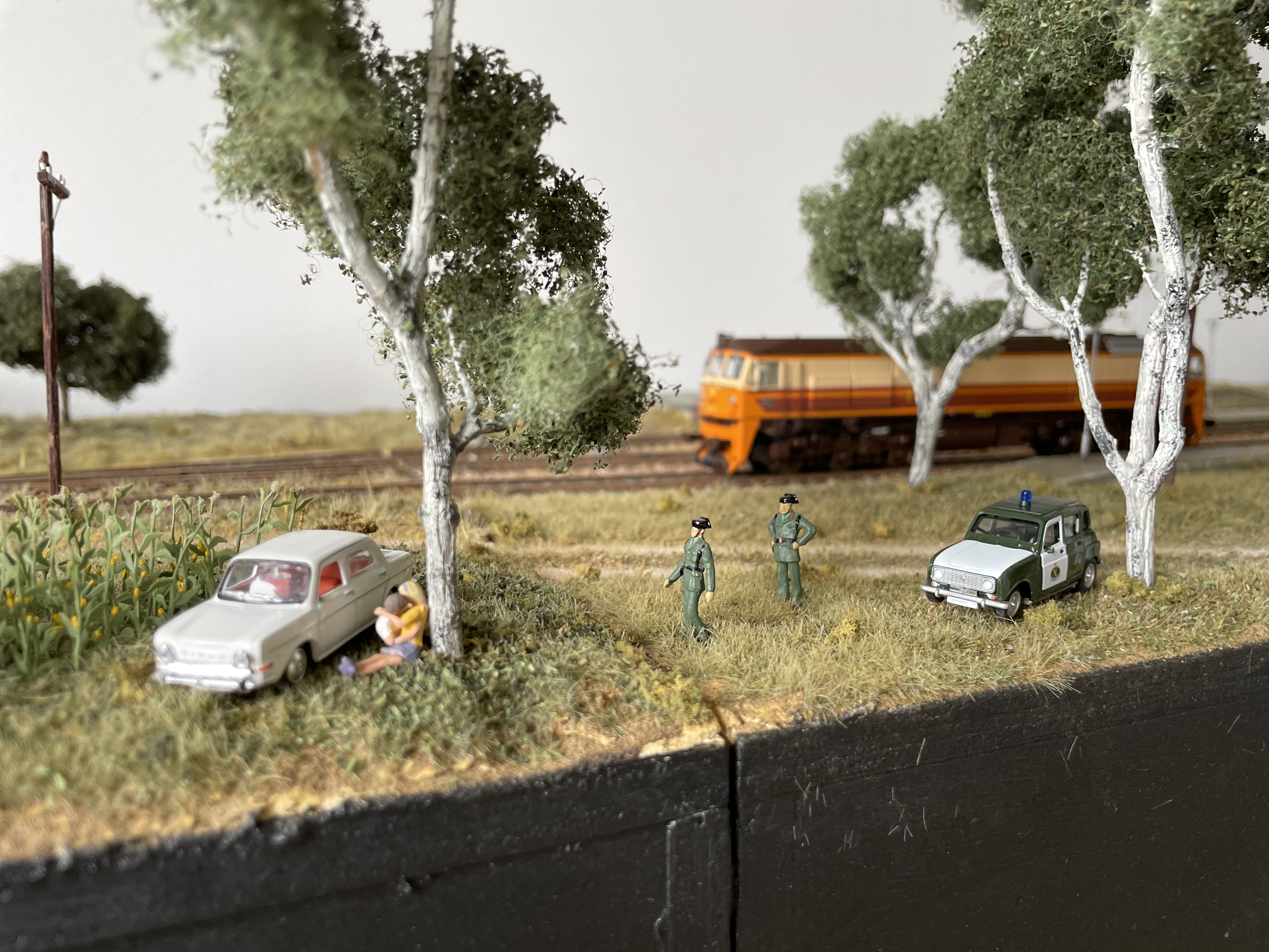

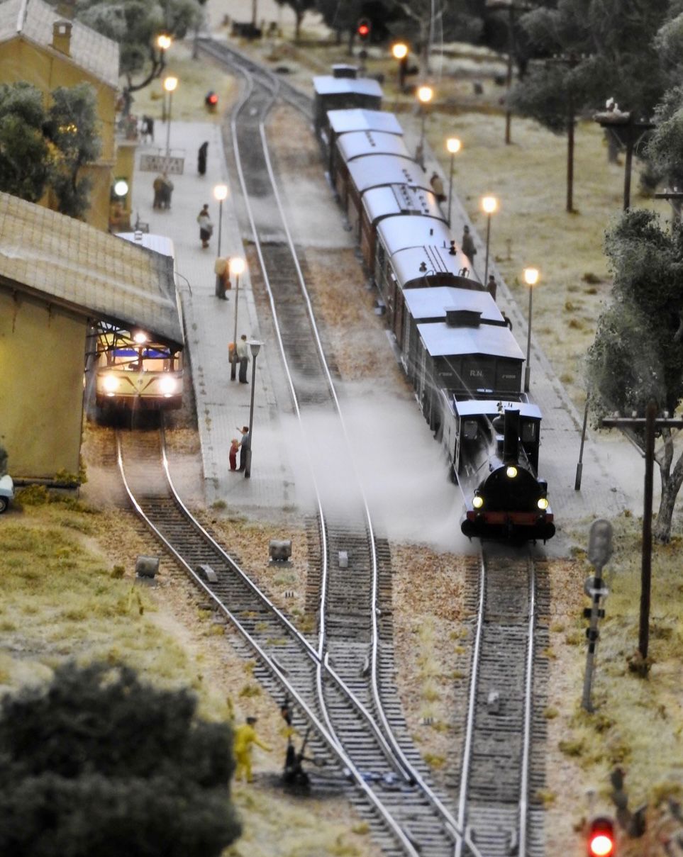

Por ultimo os dejo algunas imagenes del resultado final, recordad que en instagram, @caleraych0zas (la o de ch0zas es un cero) podrei ver mas imagenes y videos que iré subiendo poco a poco.

Una maqueta preciosa y muy bien ambientada. De igual manera el pupitre de mando.si no es mucho preguntar, puedes facilitar donde compraste la caja? El esquema, como lo has hecho? Quiero montar uno y necesito ir preparando los componentes
