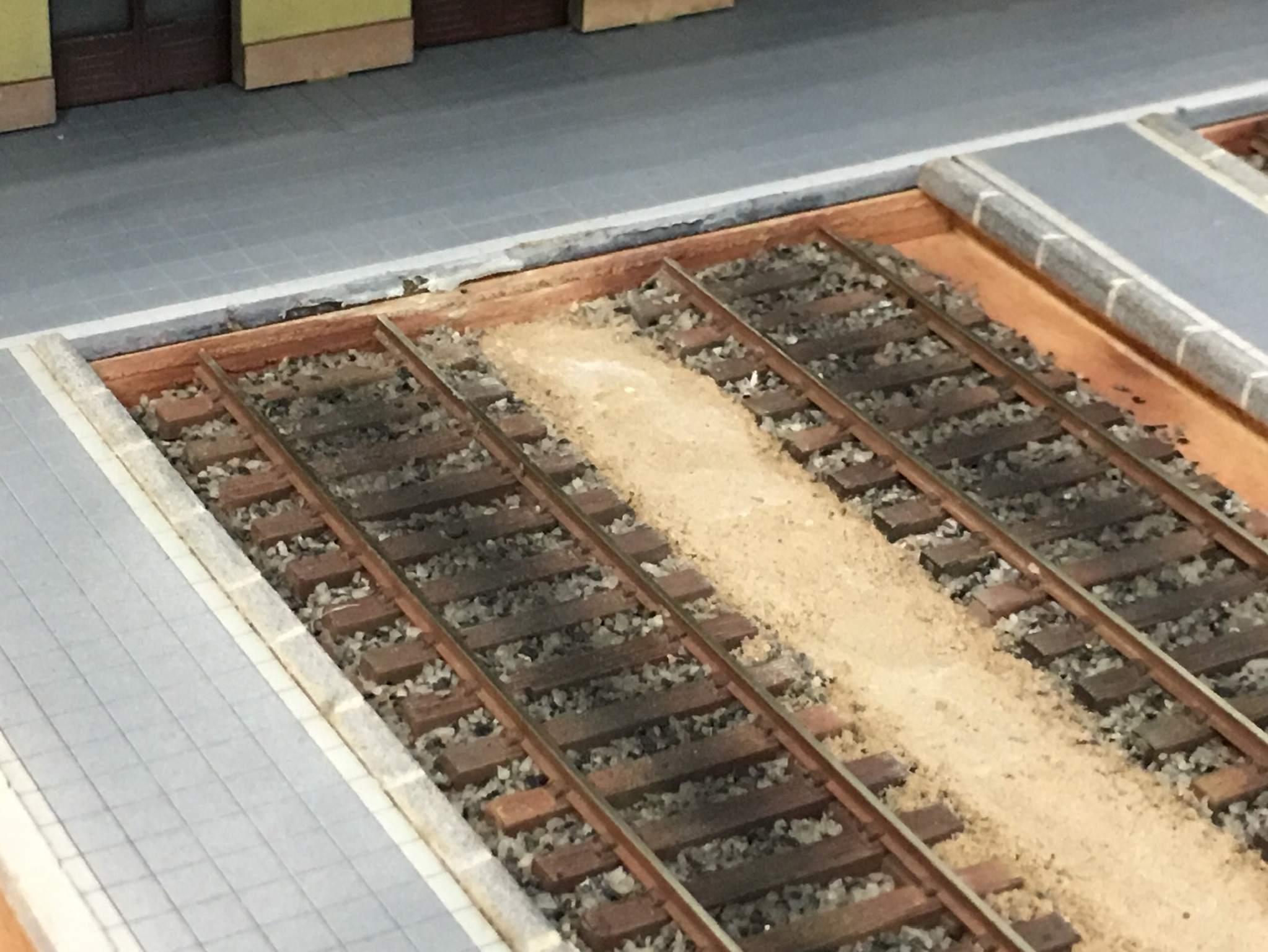

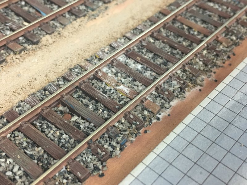

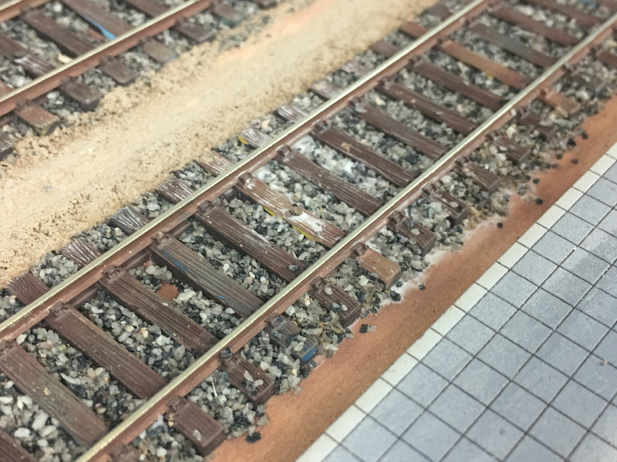

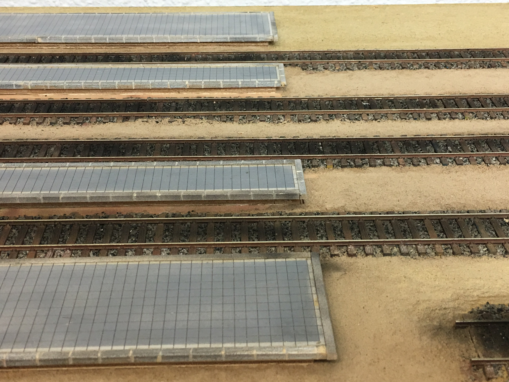

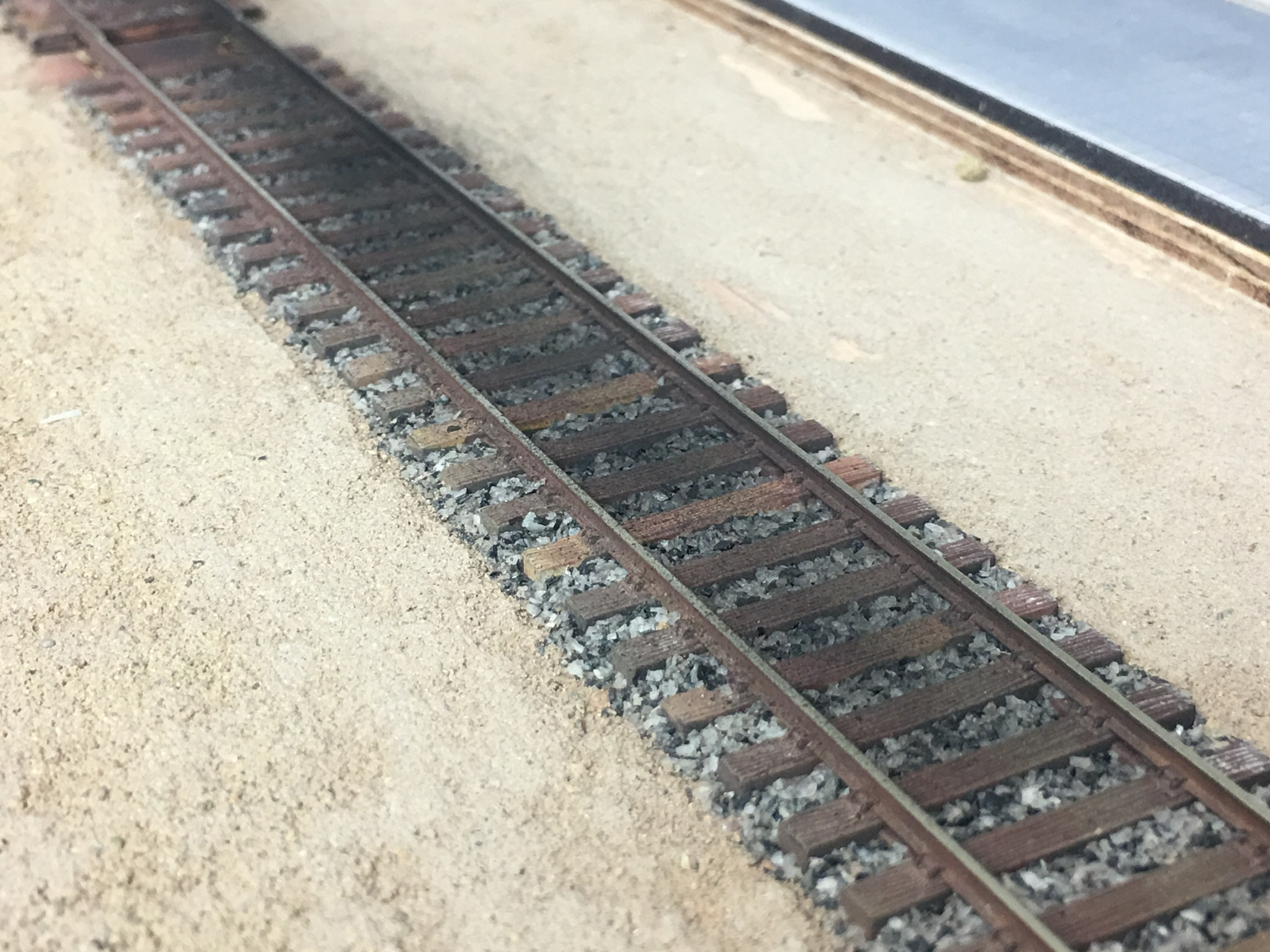

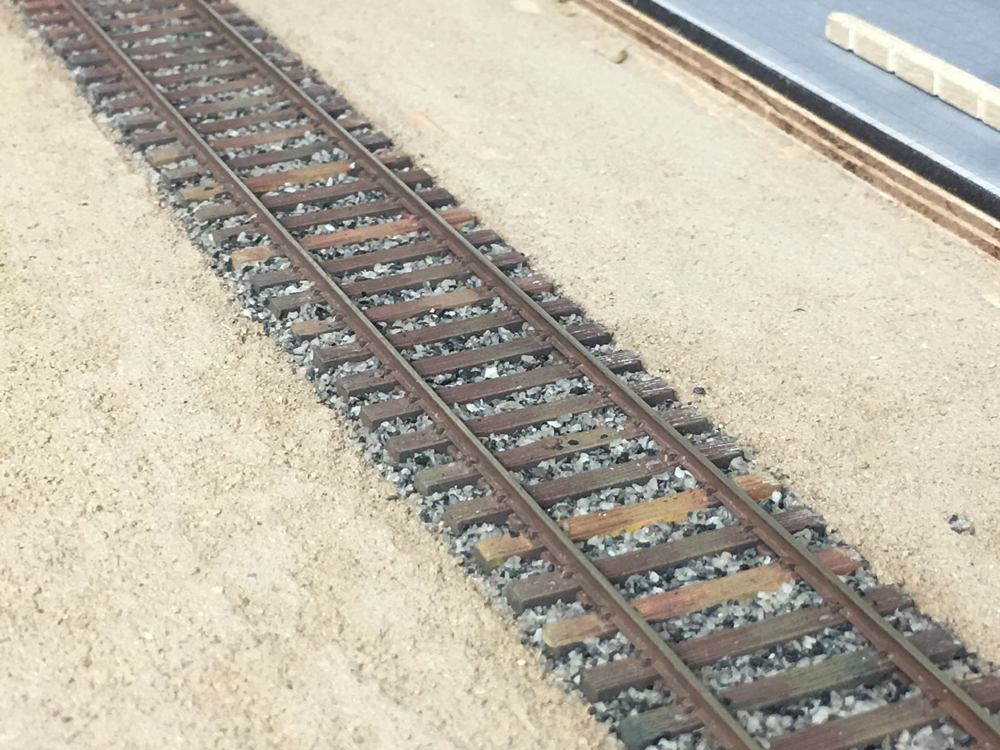

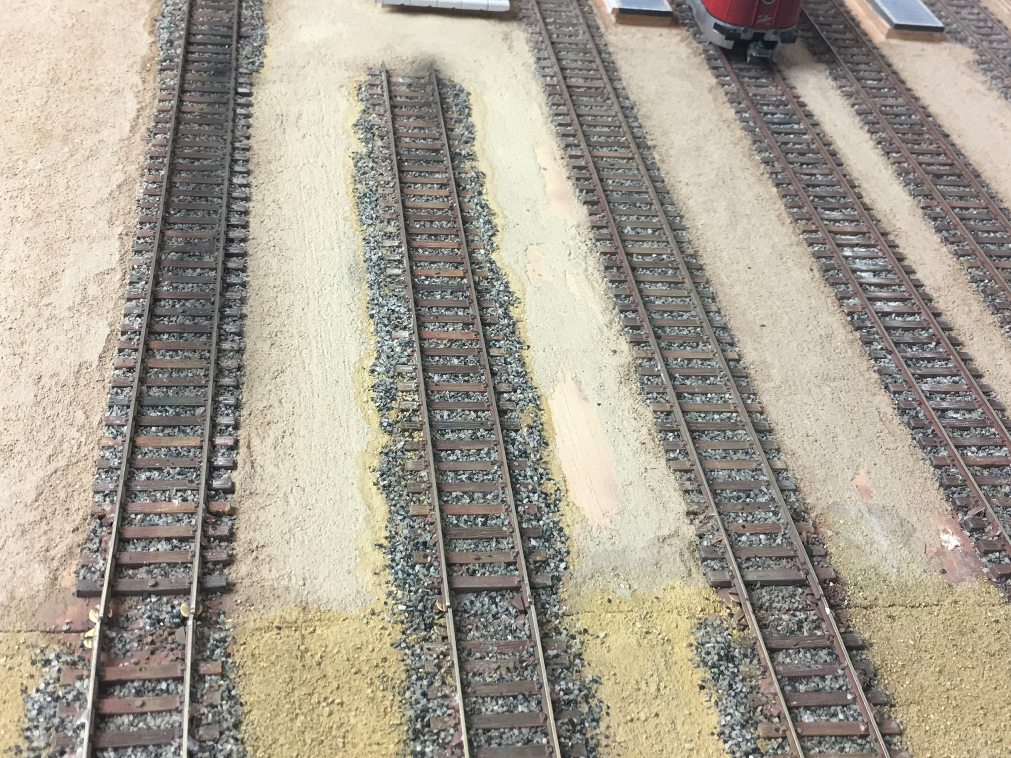

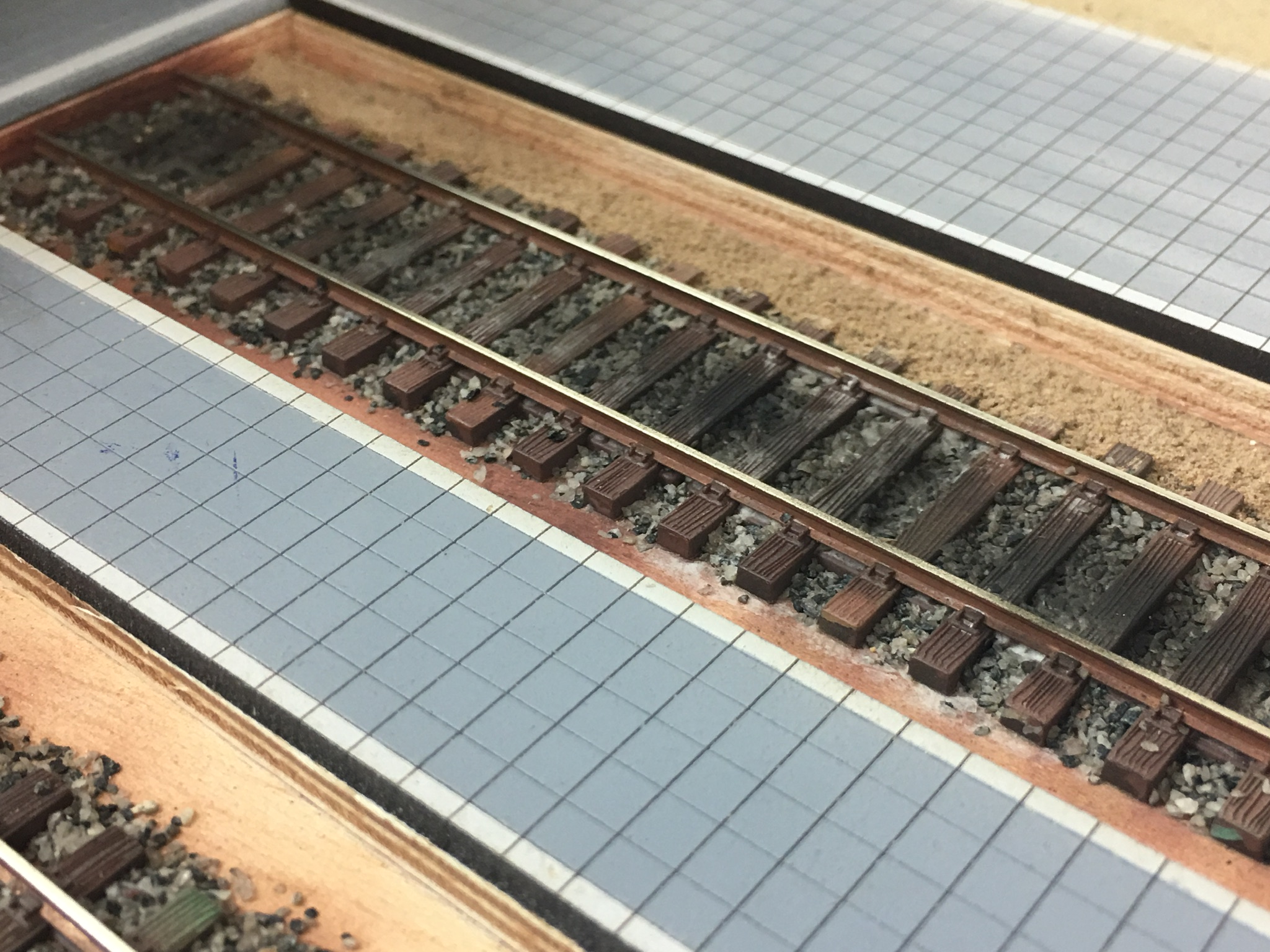

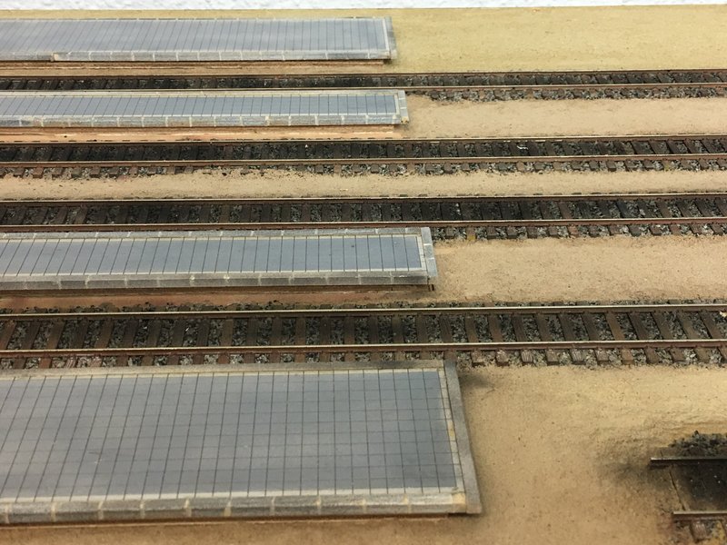

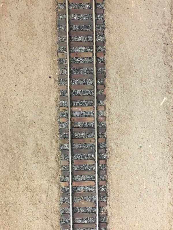

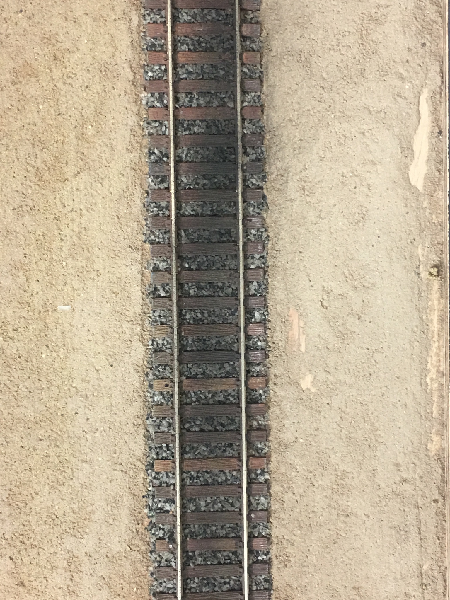

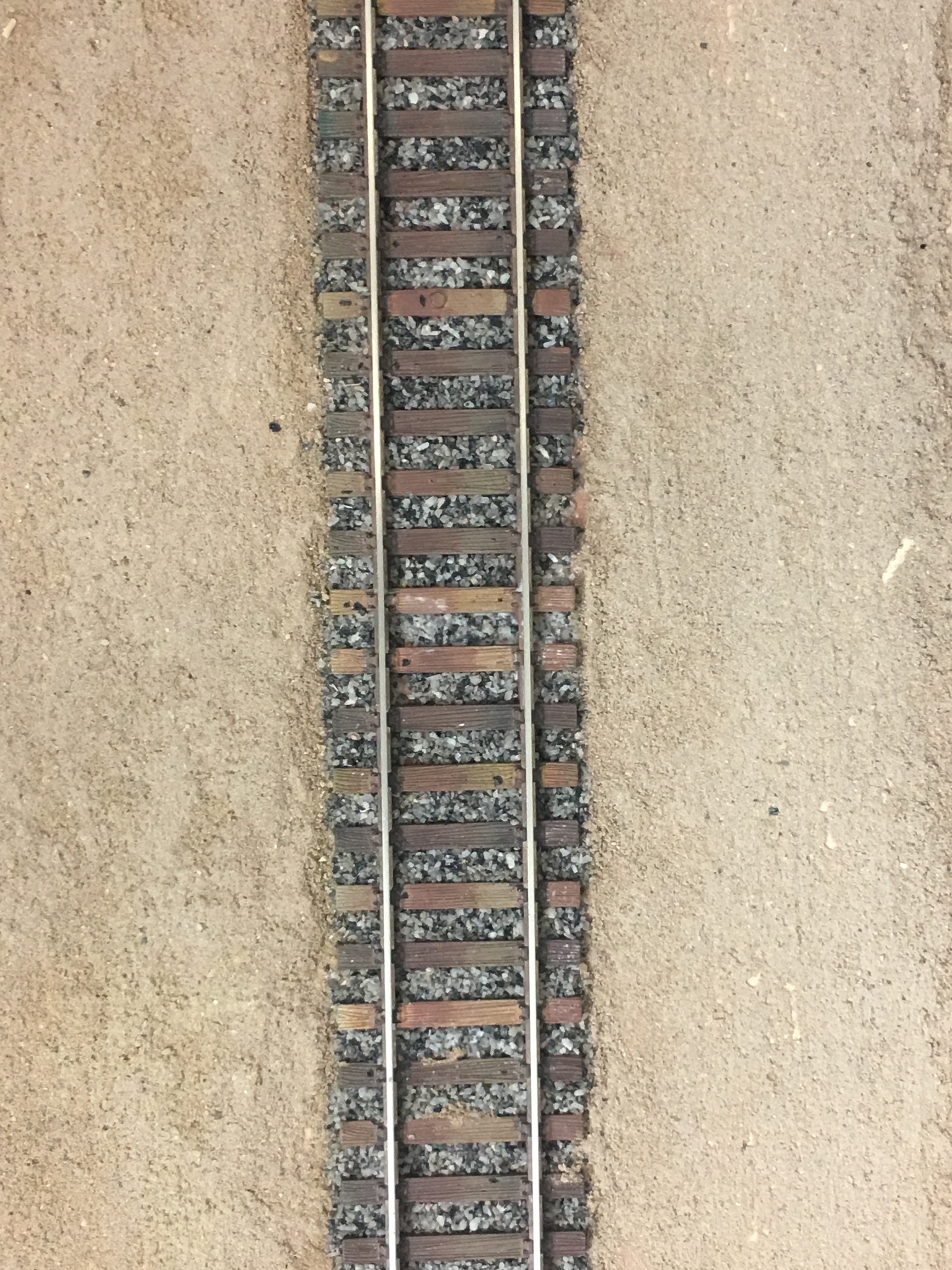

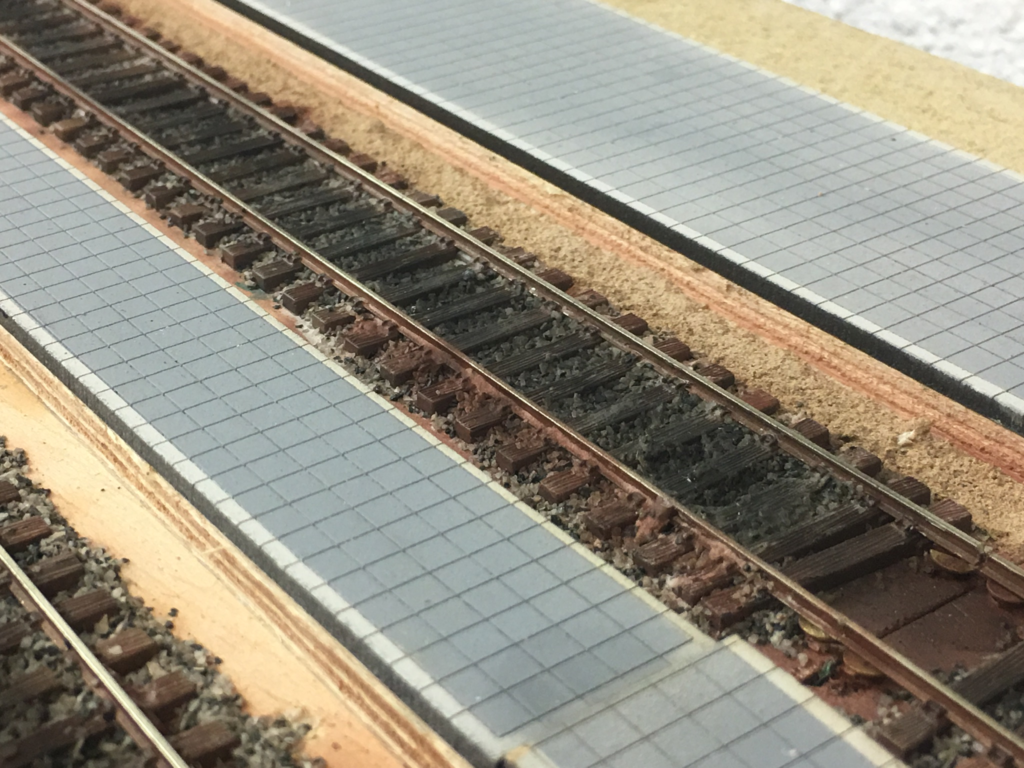

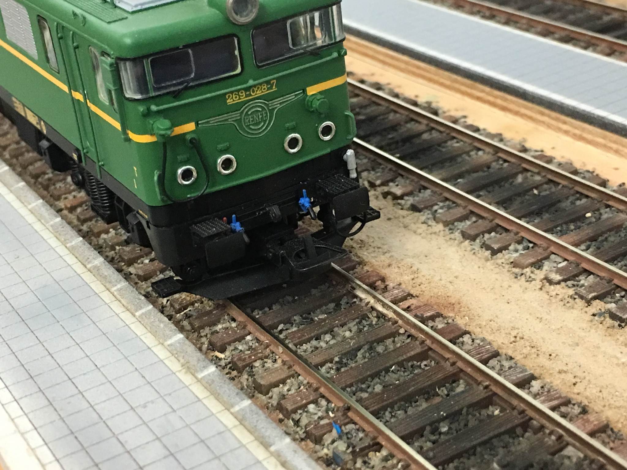

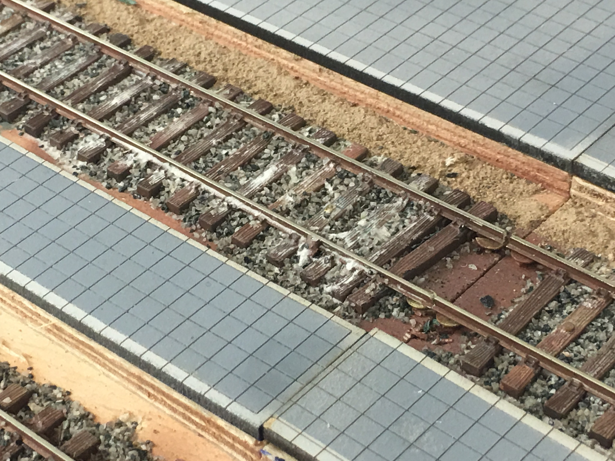

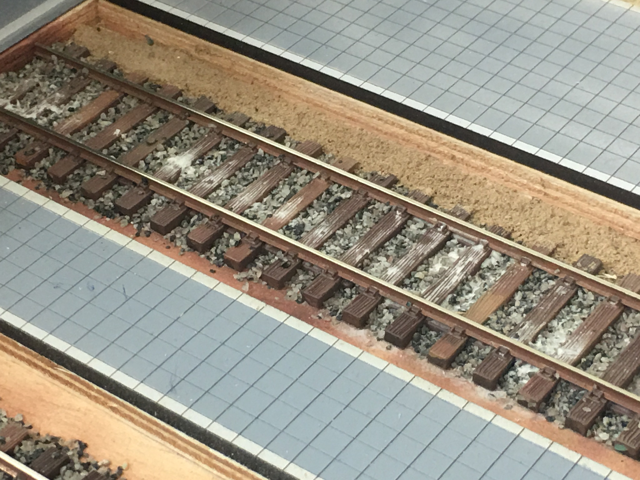

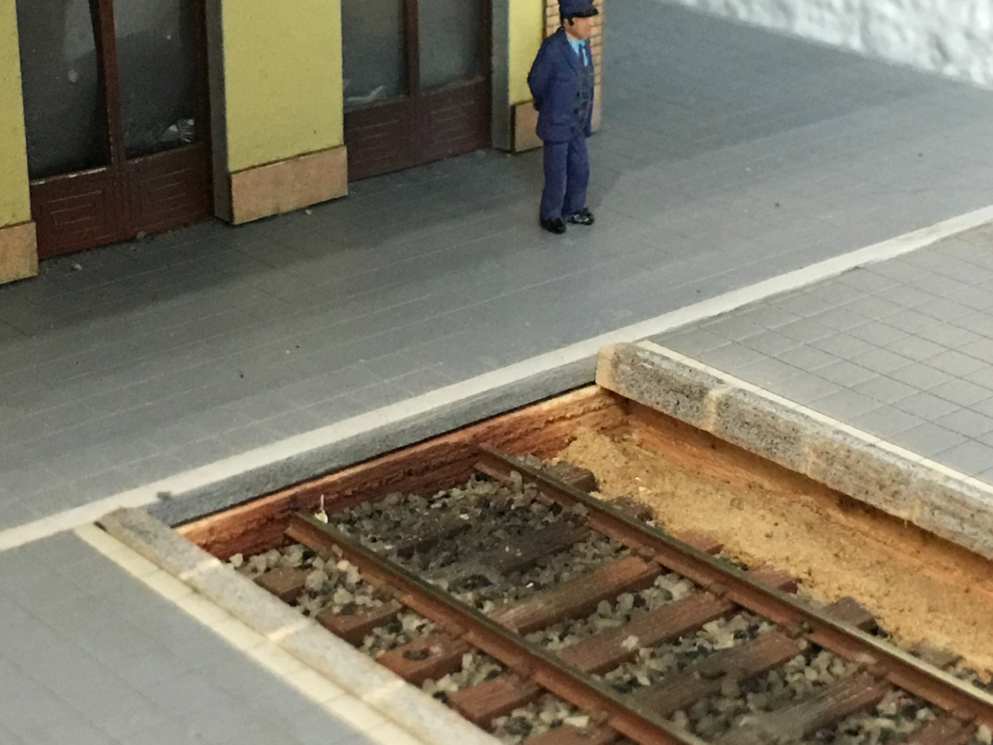

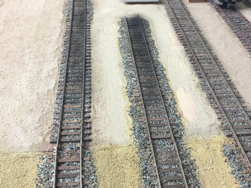

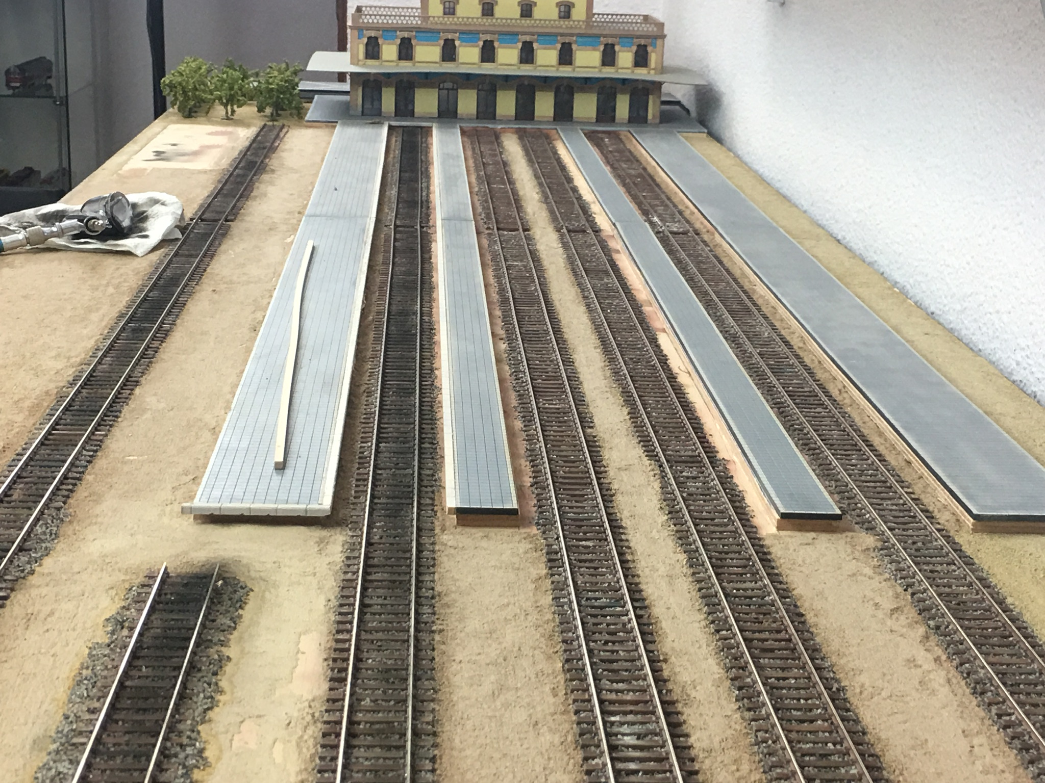

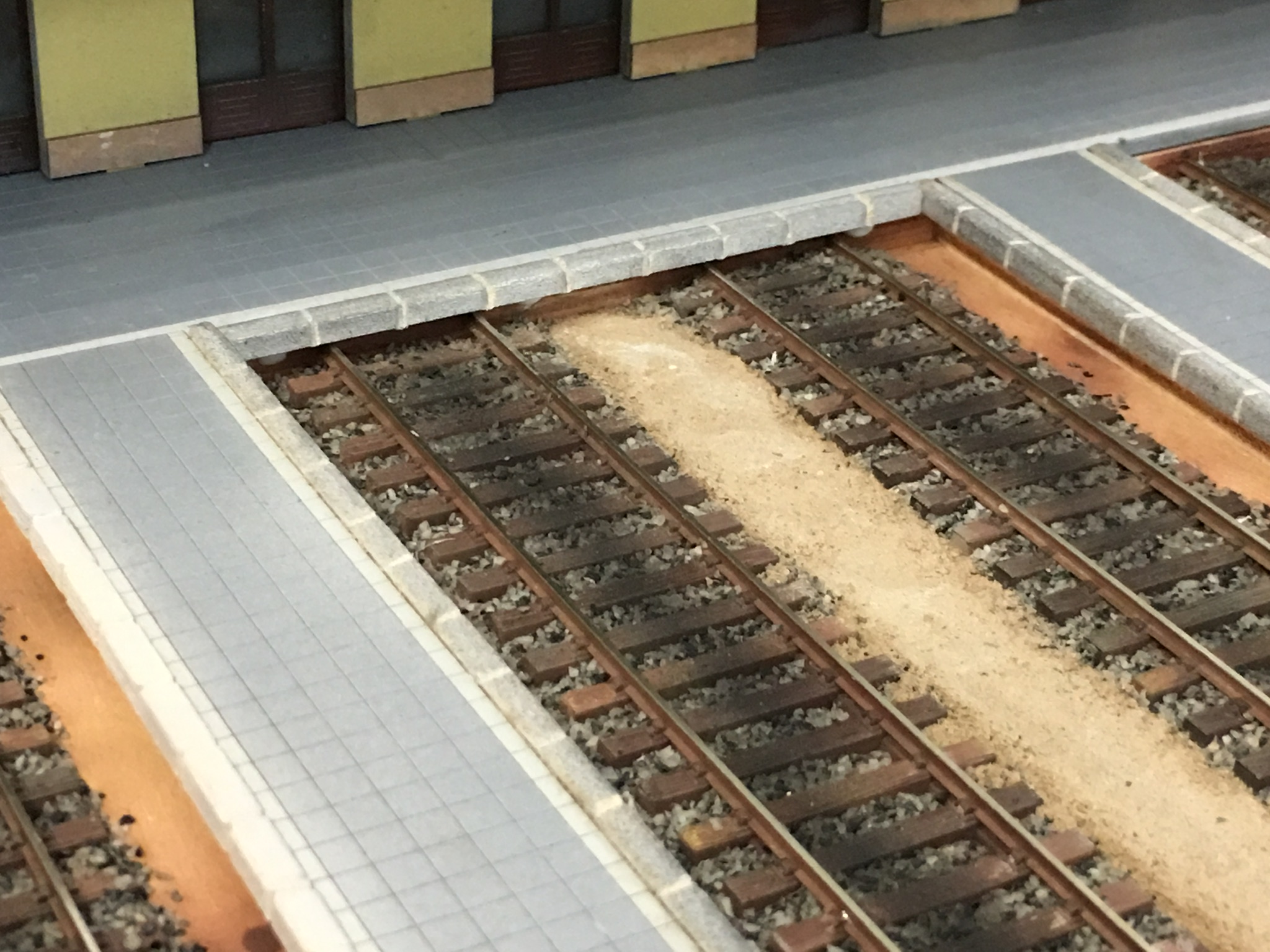

Seguimos avanzando en la Estación de Zaraiche con los siguientes nuevos trabajos:
-Ensuciado de Vías mediante aerógrafo con color negro OTAN de Vallejo.
-Construcción de los bordillos de los andenes media te madera de tilo de sección cuadrada de 3mm de lado.
Aquí el resultado antes y después:
Antes
Despues
Antes
Despues
Antes
Despues

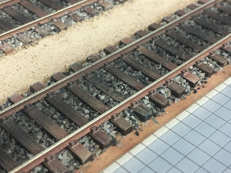

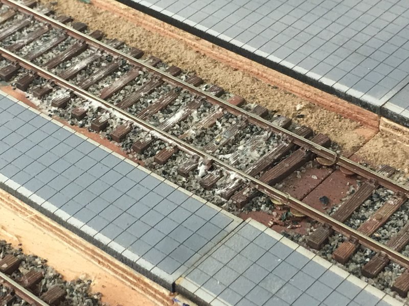

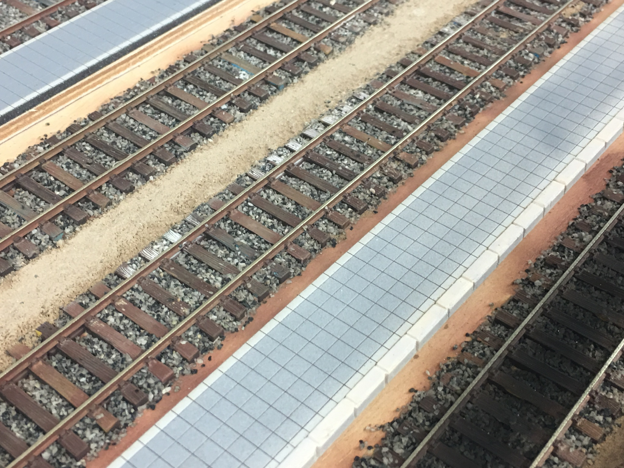

Mensajes: 724
Registrado: 23 Dic 2012 12:50

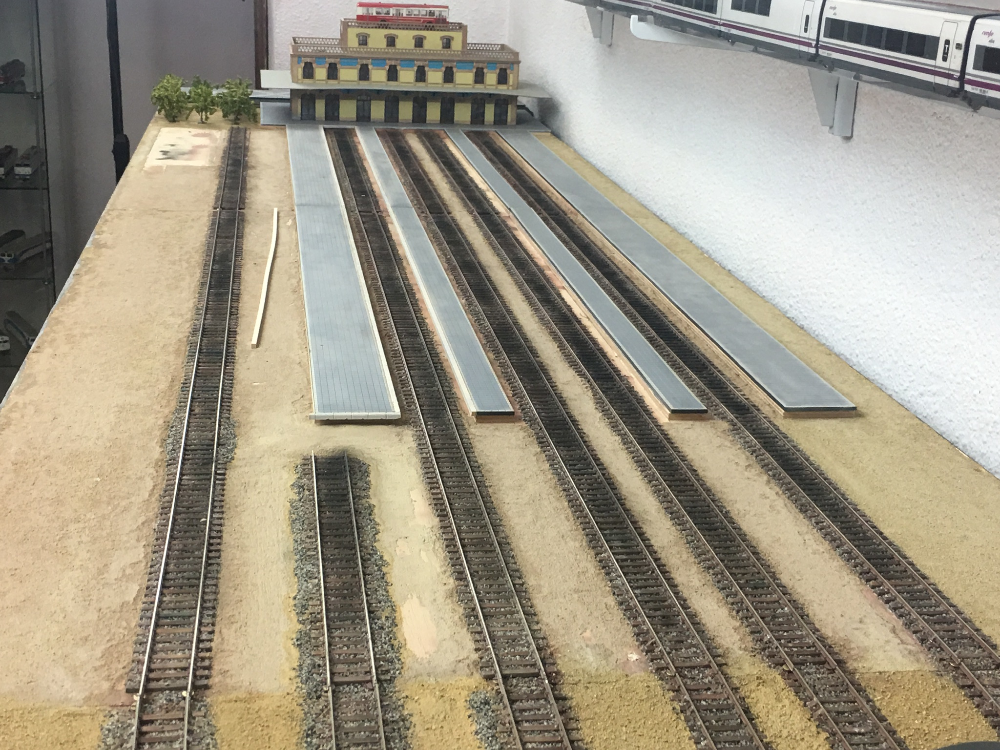

Antes y después.
Antes
Antes
Antes
Despues

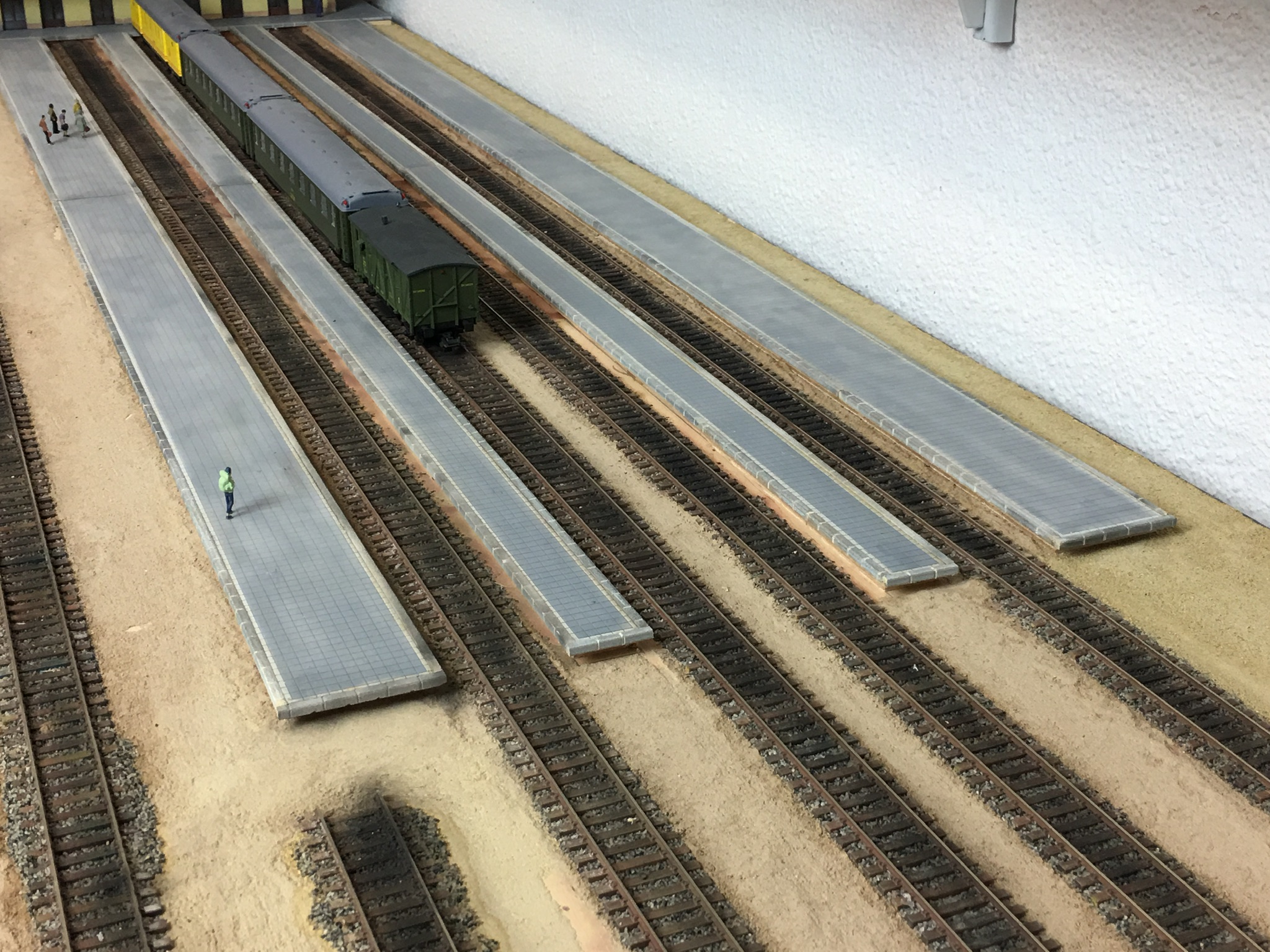

Mensajes: 724
Antes y después.

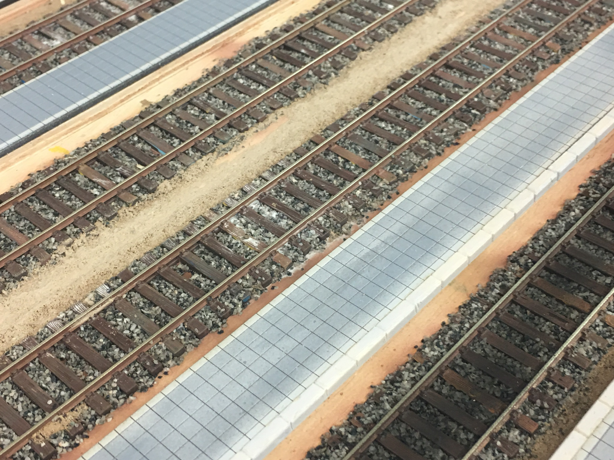

Mensajes: 724
Vista general
Antes
Despues
Mensajes: 724

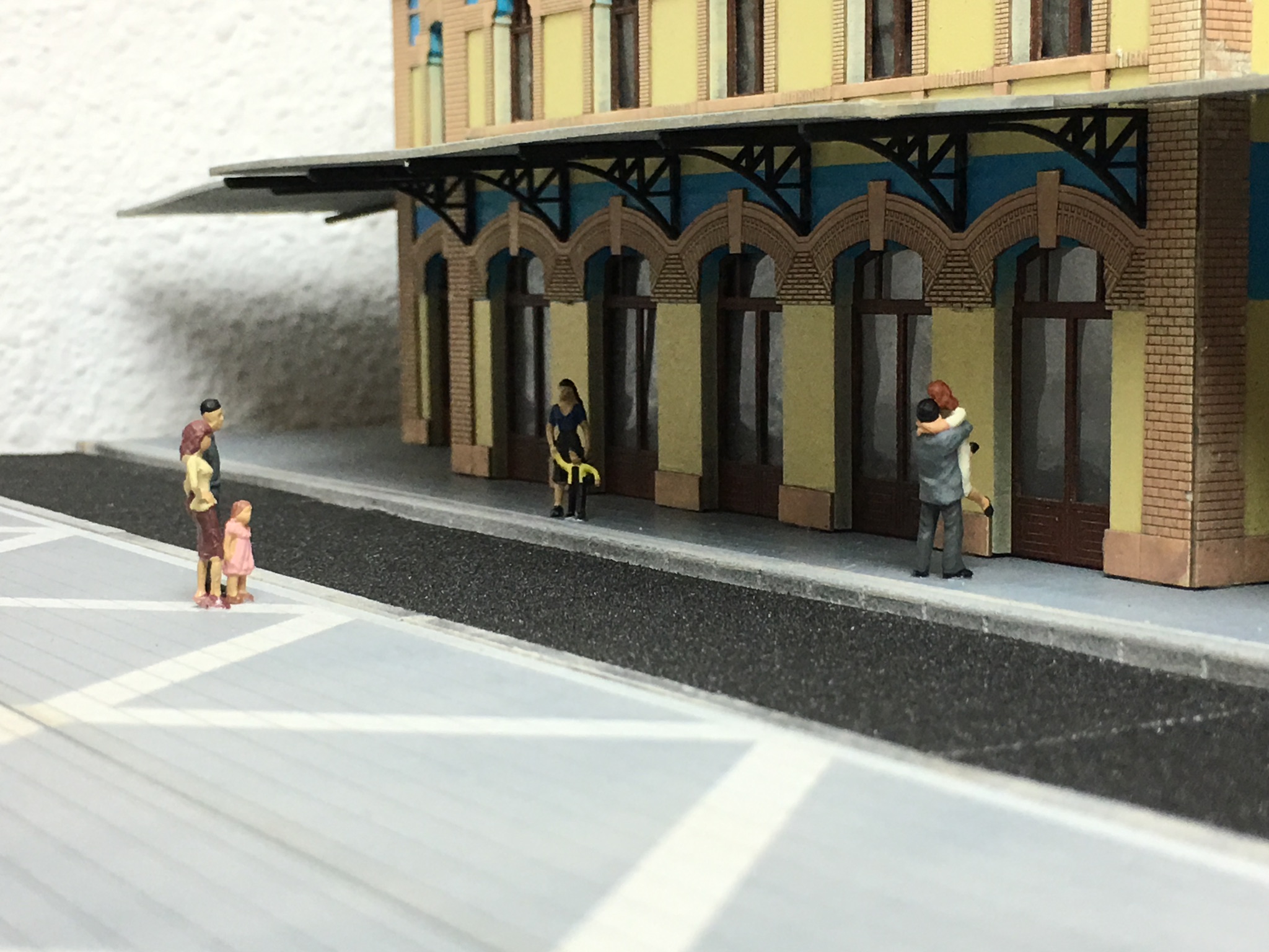

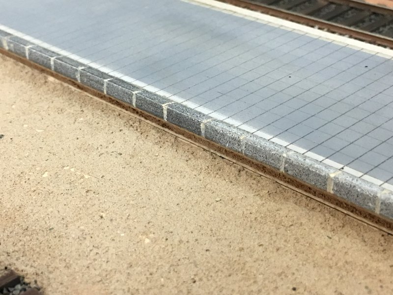

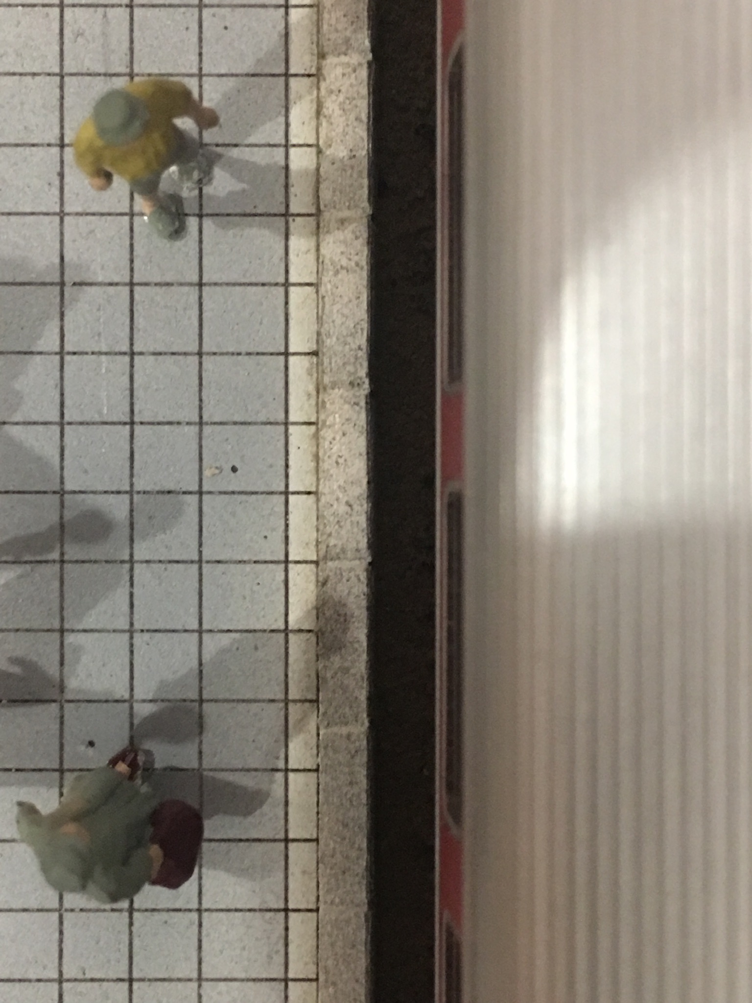

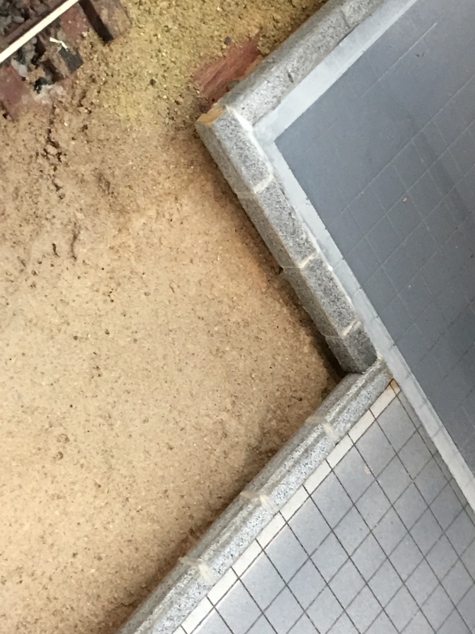

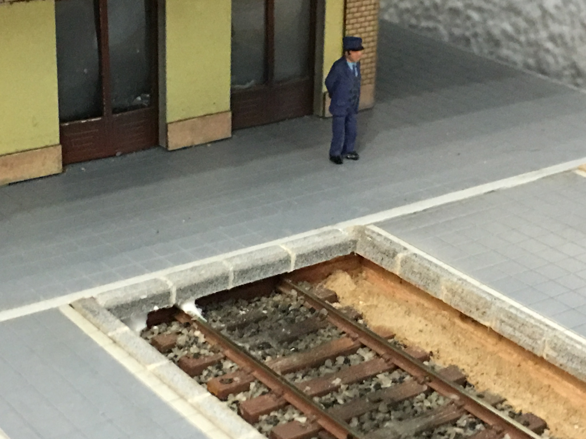

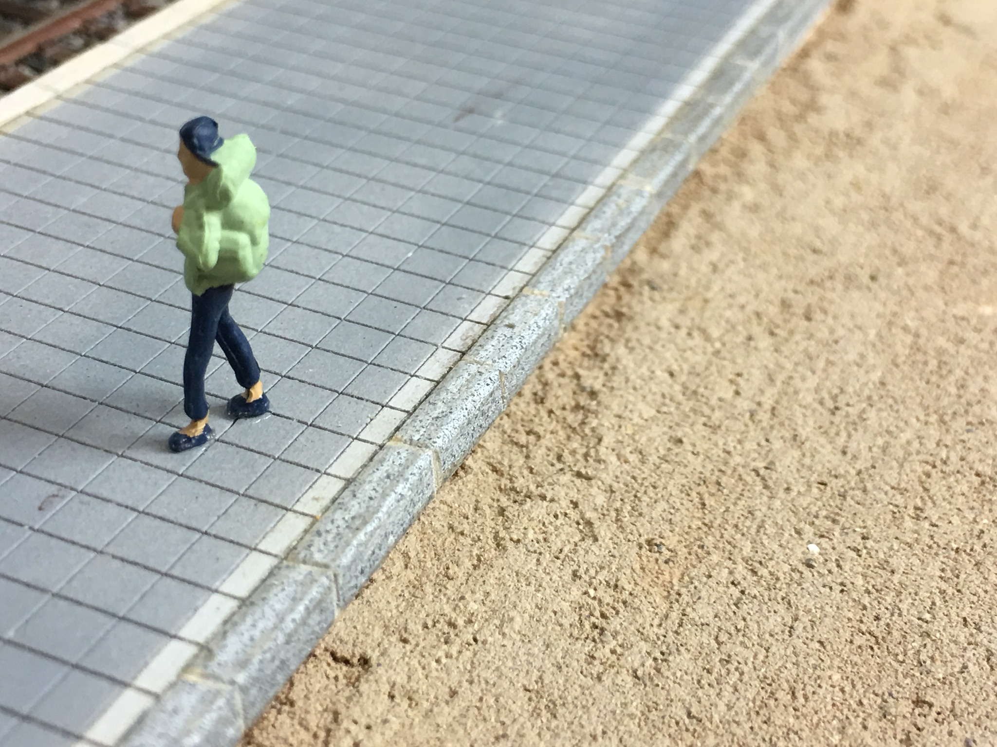

Y ahora, los bordillos:
Mensajes: 724

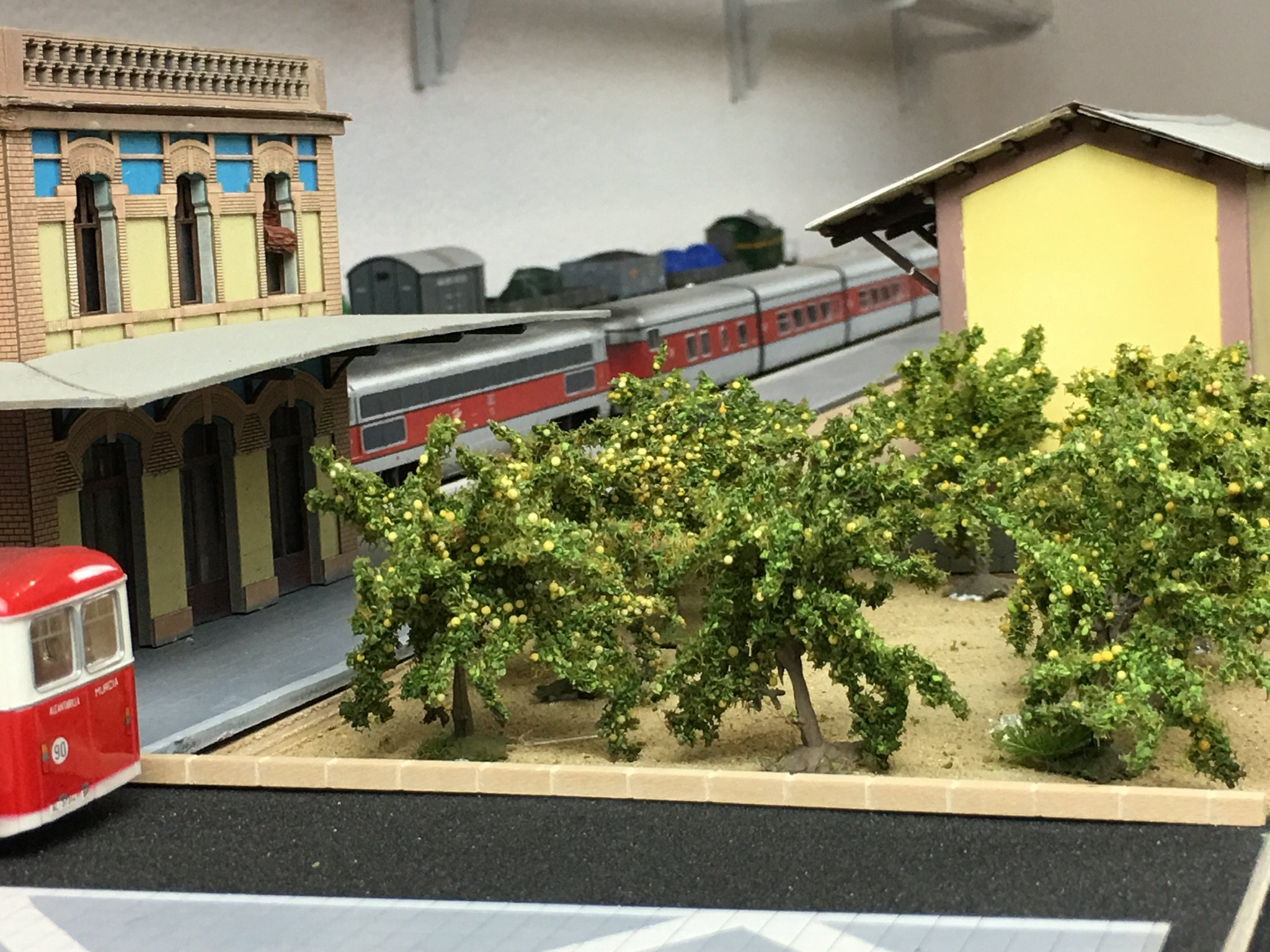

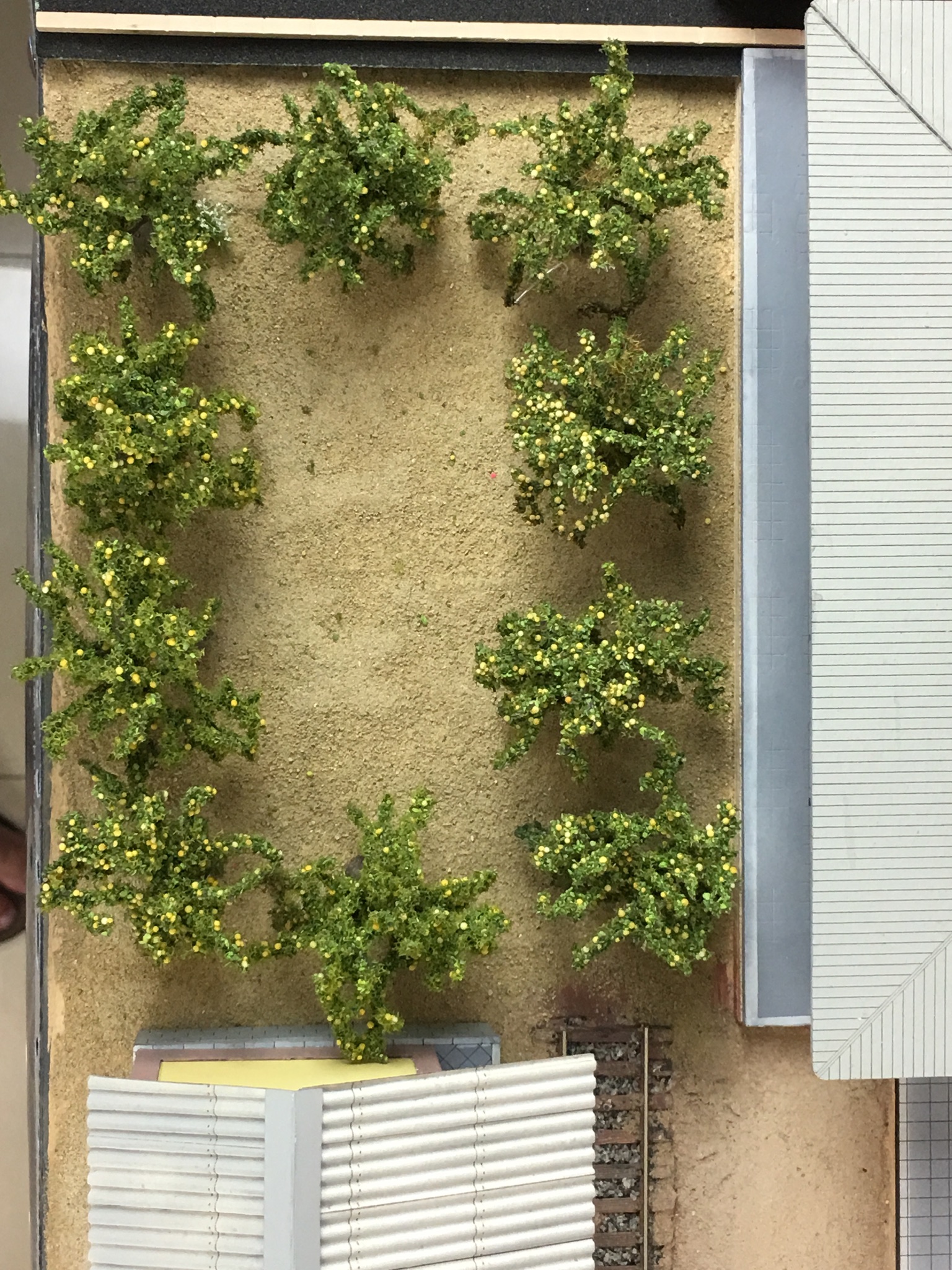

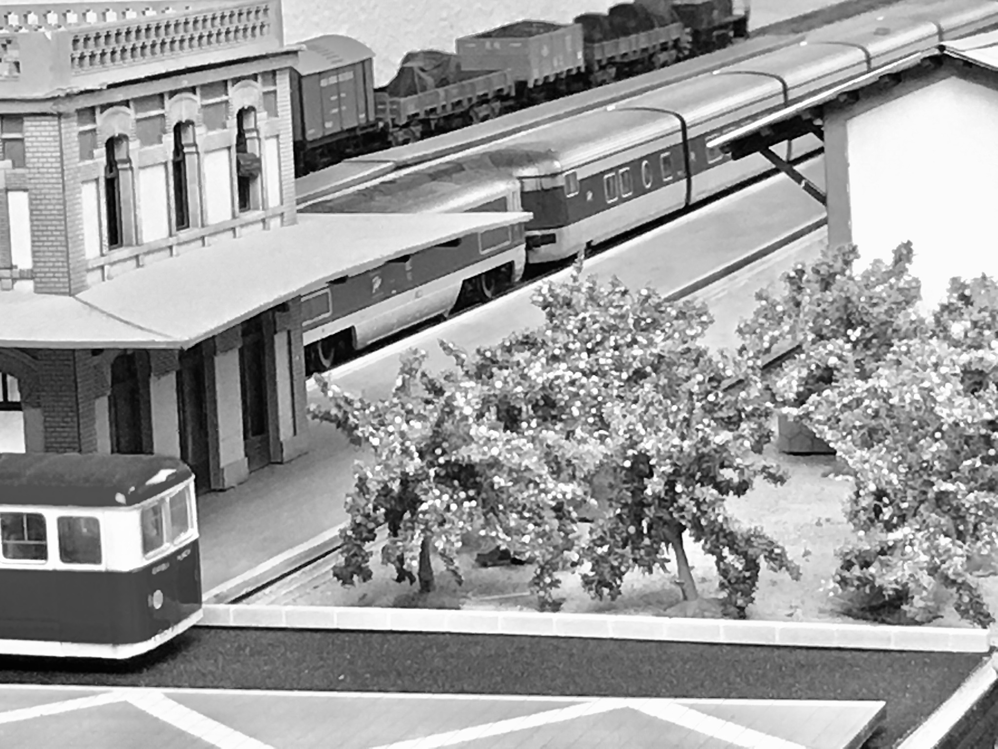

Limoneros patio de la estación:

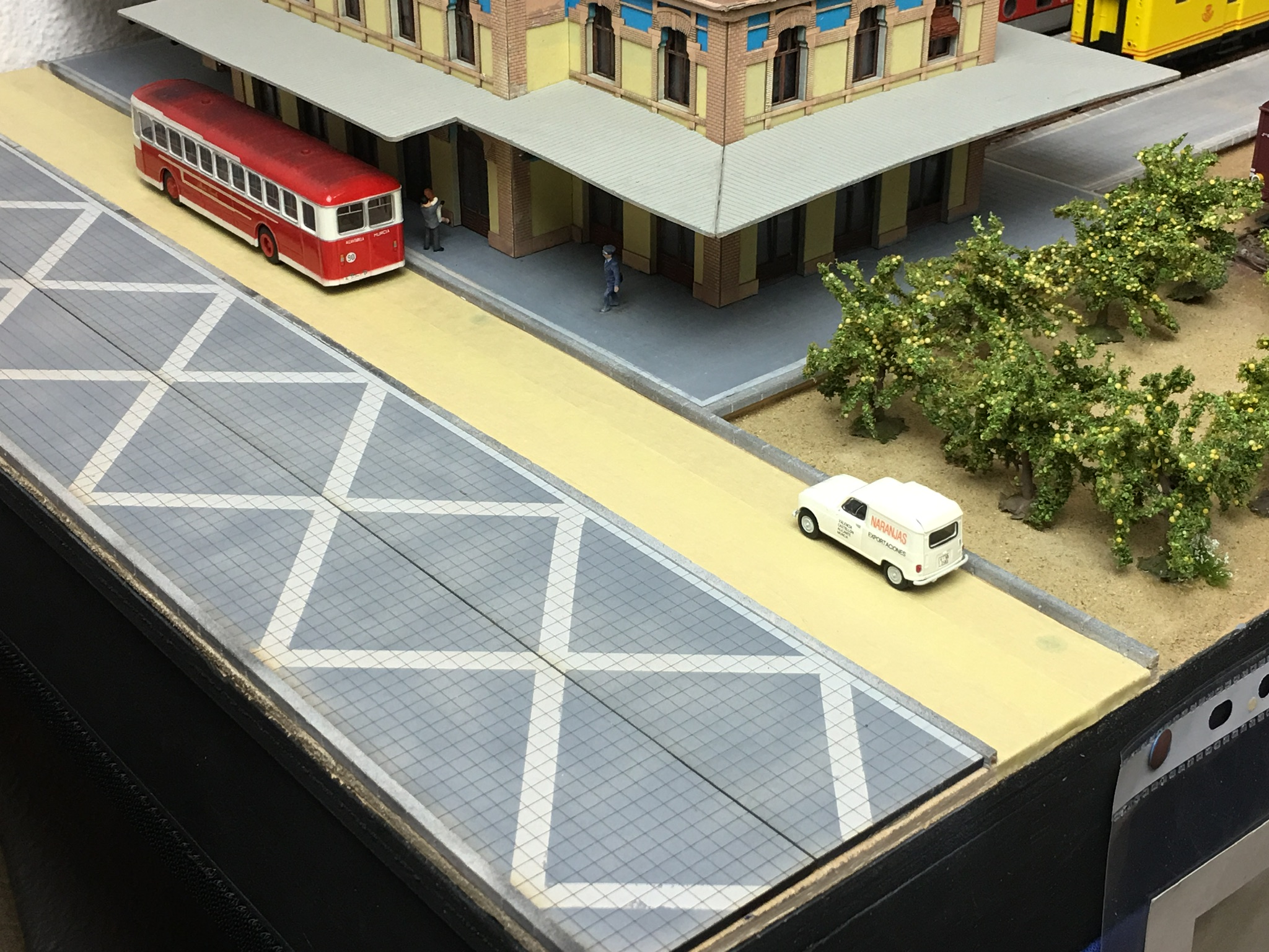

Algunas imágenes del asfaltado de la calle:
