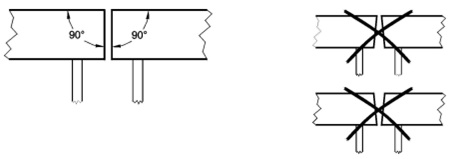

- Ajuste de perfiles este y oeste a 90º con el suelo: Imprescindible para un perfecto acople entre distintos módulos de un encuentro.

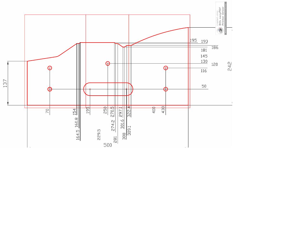

- Perfiles laterales normalizados: Si se va realizar un conjunto de módulos, o este es demasiado largo y decide partirlo en trozos para mejorar su transporte, la normativa sólo obliga a usar un perfil normalizado en los extremos del conjunto de módulos pudiendo usar entre sus módulos el perfil que más convenga para su decorado. Así mismo se permiten módulos con una perfil normalizado en un extremo y otro perfil distinto normalizado en el extremo opuesto. Por el momento se han definido dos tipos de perfiles, el perfil B96 que presenta un relieve ascendente y uno reducido de altura recomendable para ligereza y transporte.

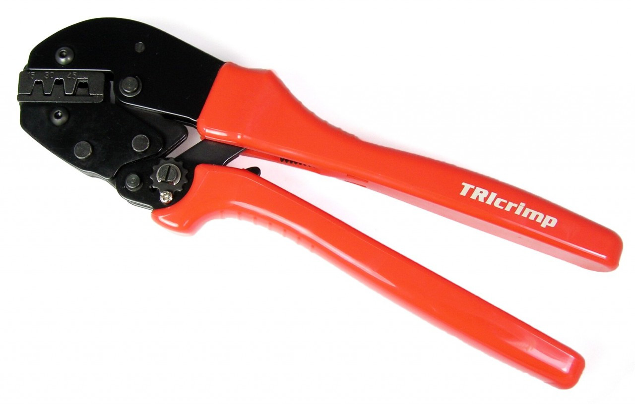

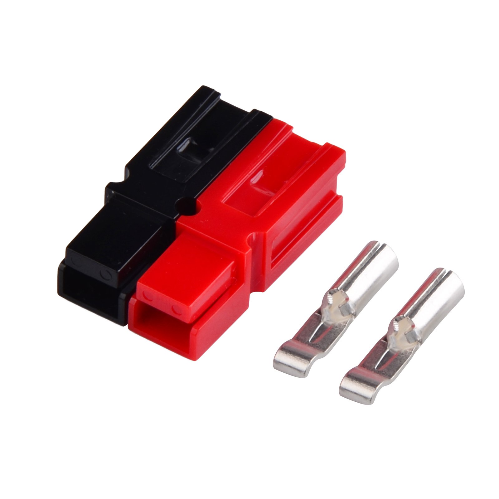

- Cables de sección 1,5mm2 y clavija para continuidad eléctrica: Dos cables de una sección mínima de 1,5mm2 serán instalados en toda la longitud del módulo, intentando minimizar el numero de cortes, interrupciones y conexiones a través de regletas para evitar perdidas o fallos. Así mismo la vía se conectara mínimo una vez por cada tramo de carril entre eclisas utilizando estos cables. Quiere decir que en ningún momento se dependerá de las eclisas como transmisor de la tensión de vía, así como que los corazones de los desvíos polarizables se polaricen a través de los espadines; deberán equipar un sistema de polarización. El color de estos cables será azul o negro para el hilo mas lejano al espectador y rojo para el más cercano tal y como muestra la imagen adjunta. Por último destacar que en cada extremo del módulo debe haber mínimo 150mm más de longitud de cable para poder realizar sin problemas la conexión con otros módulos. Para la conexión entre módulos se usarán conectores anderson power-pole de 30/45 amperios. Quien no pueda conseguirlos o crimparlos se les equipará en el primer encuentro al que acudan por parte de la asociación modular forotrenes. Se desaconseja totalmente el uso de clavijas RCA en las conexiones internas de los módulos, anteriormente eran las clavijas que usábamos pero generaban muchos problemas en los encuentros. Por la experiencia adquirida en numerosos encuentros por los modulistas de AMFT y otras agrupaciones de modulistas está justificado su desuso.

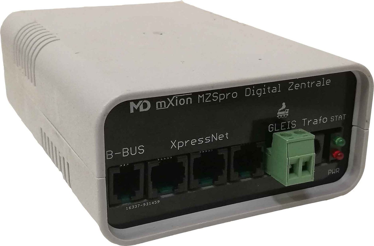

- Cables y clavija para conexión de equipos digitales: La explotación de la maqueta será a priori con el sistema digital de protocolo DCC basado en equipos Roco Multimaus y Z21. Actualmente estamos desarrollando pruebas para implantar un bus de booster y una red Xpressnet para una correcta alimentación de vías y el manejo de trenes / aparatos de vías.

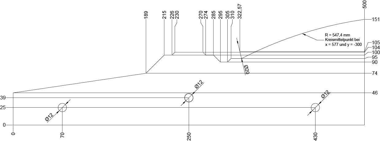

En el siguiente apartado y gracias a la colaboración del Compañero ThunderboltA10 ponemos para descarga los perfiles normalizados en formato Autocad para así poder realizar plantillas para el corte de ellos o incluso llevarlo alguna fábrica de corte automatizado.
Perfil normalizado AMFT B96 (Formato DXF):
Perfil AMFT B96 Slim.dxf
(56.18 KiB) 4064 veces
Perfil AMFT B96.dxf
(66.49 KiB) 3974 veces

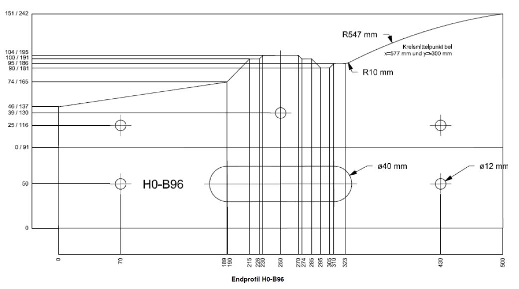

Otra duda. Que significan las dos cifras de la acotación de algunas de las medidas del perfil normalizado?

Cuando hay dos cifras separadas por / significa la primera es la cifra desde el 0 que se supone el suelo del modulo y la otra es el 0 absoluto de la madera. Digamos el 0 relativo representa el espacio hueco que debe haber por abajo para el cableado y las patas. No se si se entiende.
En cuanto al material se recomienda contrachapado de 1cm. Es lo que se uso para los primeros módulos y resulto un buen material.

Gracias. Mi pregunta se dirigía a saber el porque de esa división, no me exprese bien. Ahora esta perfectamente claro.

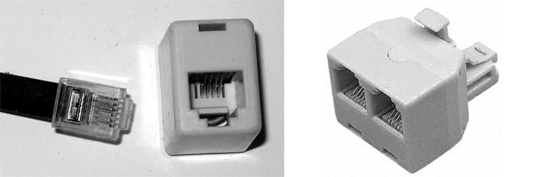

2º. El conector de antena, ¿no habia una opcion peor? Solo hay que mover el conector en la tv y ver que ya varia la imagen. Yo optaria por algo que se vende en la misma tienda de electronica, con una calidad de conexionado infinitamente mejor, y juraria que tambien esta normalizado. Conector Faston en forma de T, un polo horizontal y otro vertical para evitar cruces de polaridades. En la misma bolsa viene macho y hembra, y asi ya tienes el kit para los 2 perfiles.

2- En cuanto al conector bien es verdad que no es la mejor opción, pero bueno es algo que podemos modificar de aquí a breve, mirare a ver que otras opciones hay. Tiendas de electrónica no hay en cada pueblo de España, en cambio ferretería suele haber, de ahí que queramos algo que se pueda encontrar en cualquier sitio.
