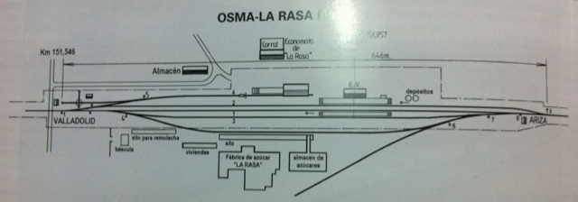

Bueno pues os presentamos el proyecto con el que ya hemos empezado 241-2001, ViasMuertas y yo con el fin de poder llevarlo a Lleida Expotren 2012 en Marzo.
Se trata de la estación de Osma - La Rasa de la línea Valladolid - Ariza situada en el municipio de La Rasa a unos 7 kms de la ciudad de Burgo de Osma. Fué inaugurada en 1895 y cesó su actividad en 1985.
Situada en el kilometro 151,957 de la abandonada linea de ferrocarril Valladolid-Ariza, el esquema inicial de vias de esta estacion era de 2 vias de sobrepaso y una de carga, pero ya en 1912 constaba de varias vias mas hacia los silos y la fabrica de azucar, que contaba con un anden en una de las dos vias de sobrepaso y con una via muerta que se adentraba en las instalaciones. Disfrutaba de 2 depositos de agua, dos gruas hidraulicas y una pequeña placa giratoria de 7 metros para dar la vuelta a las maquinas de vapor, que entraban en ella, para dar doble traccion en cola en el puerto de Alentisque. Este puente giratorio se desmonto en 1970.
Osma-La Rasa siempre tuvo gran importancia, y en ella se realizaba el relevo de maquinistas y de maquinas que cubrian el tramo entre Zaragoza y Valladolid. Ademas contaba con un alojamiento para ferroviarios, quienes disponian de 8 camas, alla en 1934. Por esta estancion circularon trenes tan emblematicos como el "Shangai", expreso Galicia-Barcelona, que utilizaron muchos de nuestros paisanos para huir de la miseria y de la pobreza, y probar suerte en las grandes urbes.
La estación la realizaremos en 4 módulos inseparables (ya que sólo incorporarán perfil unificado los extremos) de 1,5 metros de longitud cada uno, dando por tanto una longitud total de 6 metros a escala H0 muy próxima a la longitud real de la estación.
El esquema de vías que usaremos será en comprendido entre los años 60-70 aun con la placa giratoria y las vías de la azucarera presentes pero en desuso ya que está fue cerrada y derruida sobre finales de los años 50.

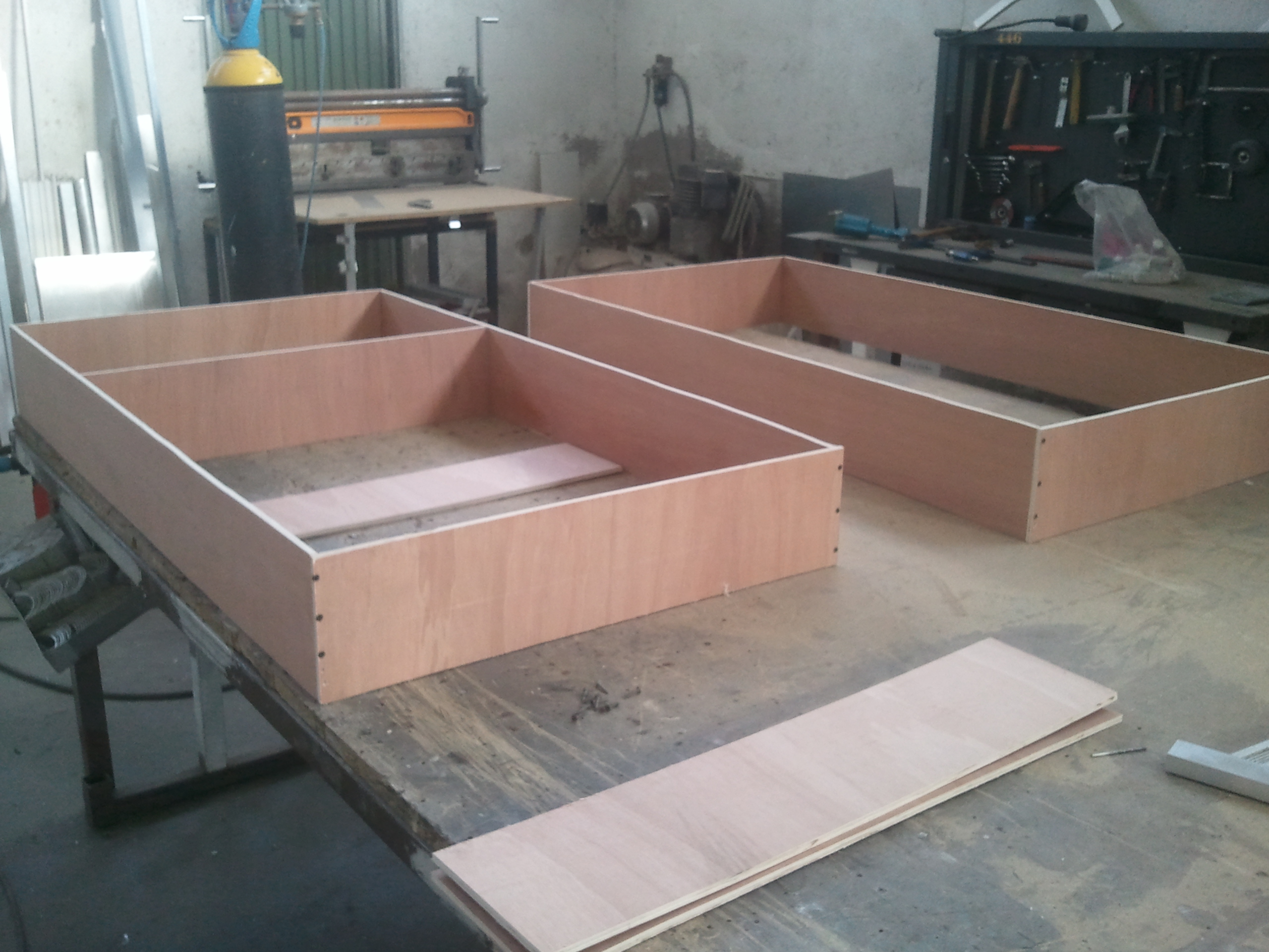

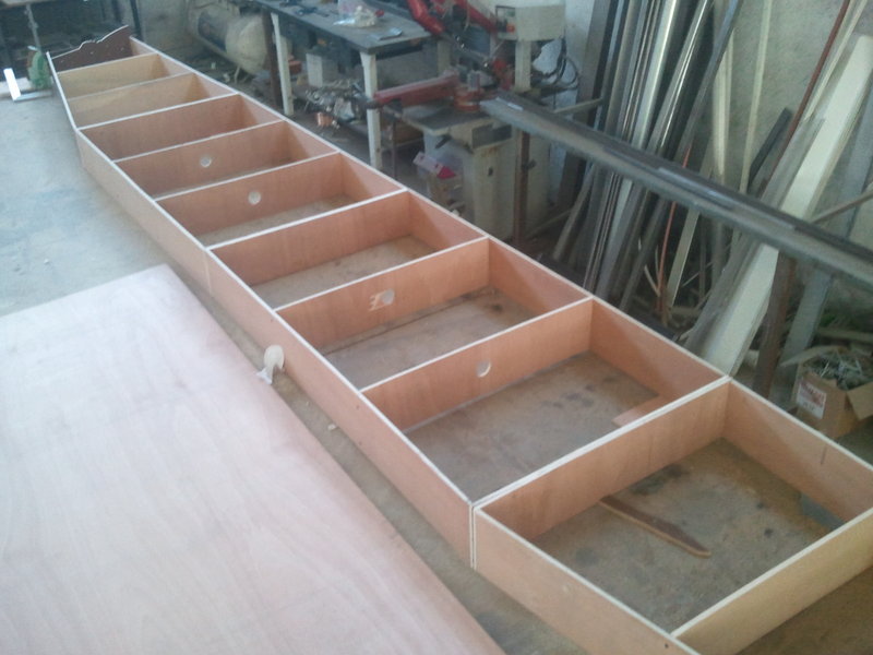

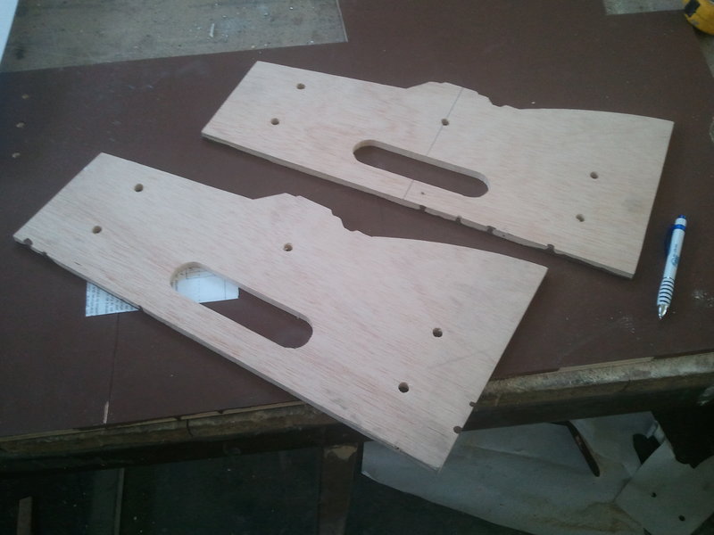

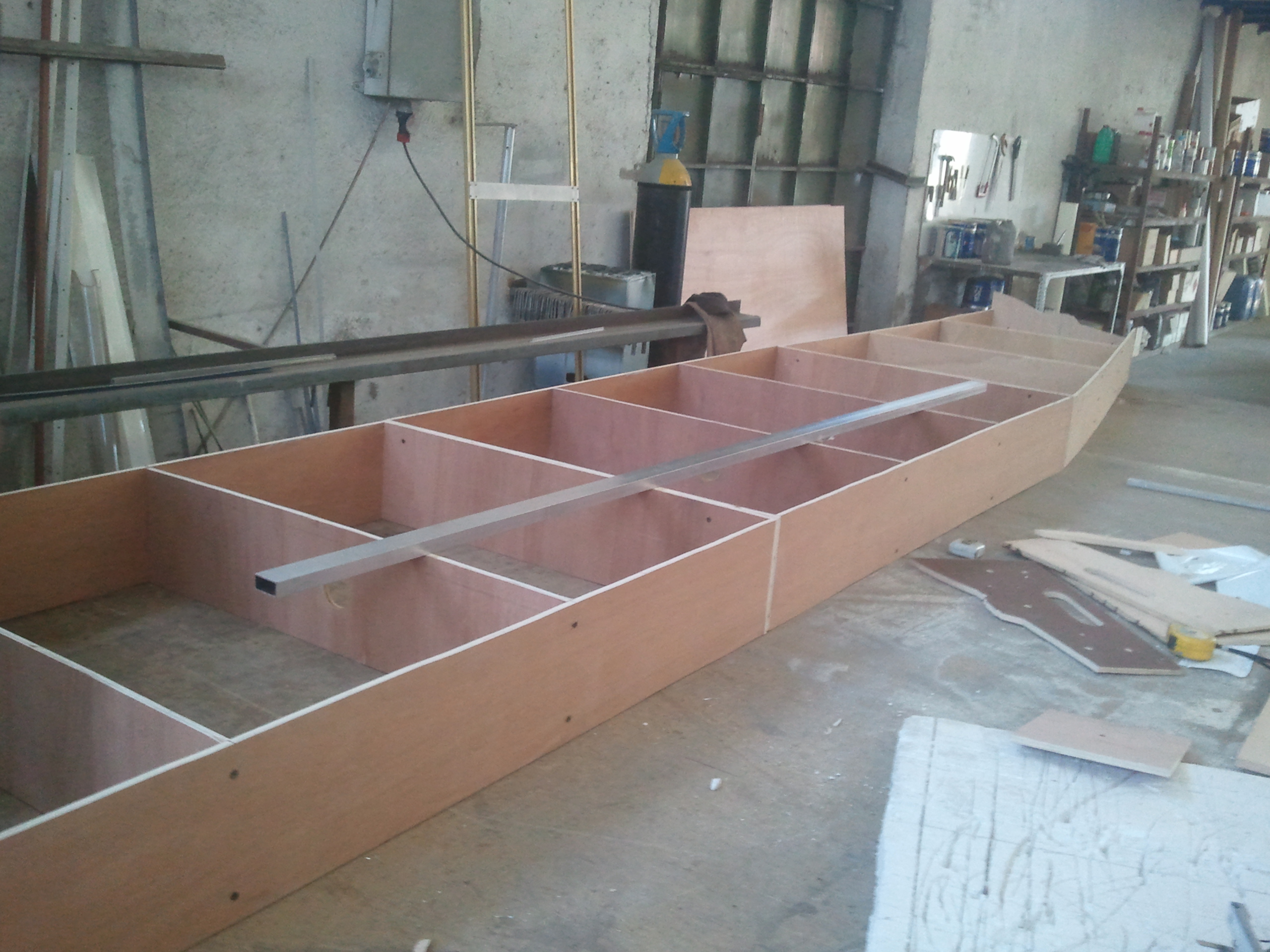

Ahí va la primera ;)
Componiendo los dos módulos centrales de los cuatro que forman la estación...

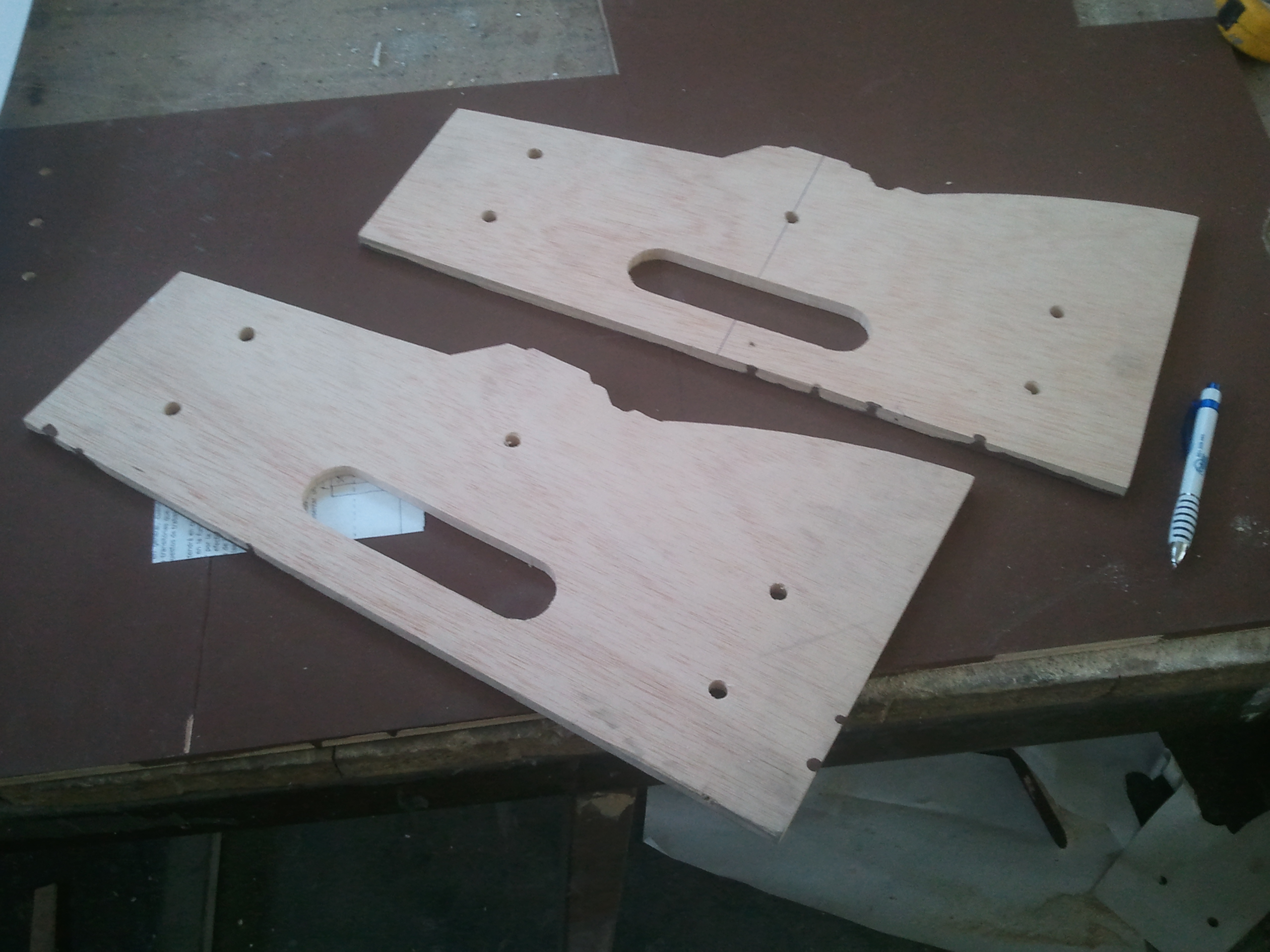

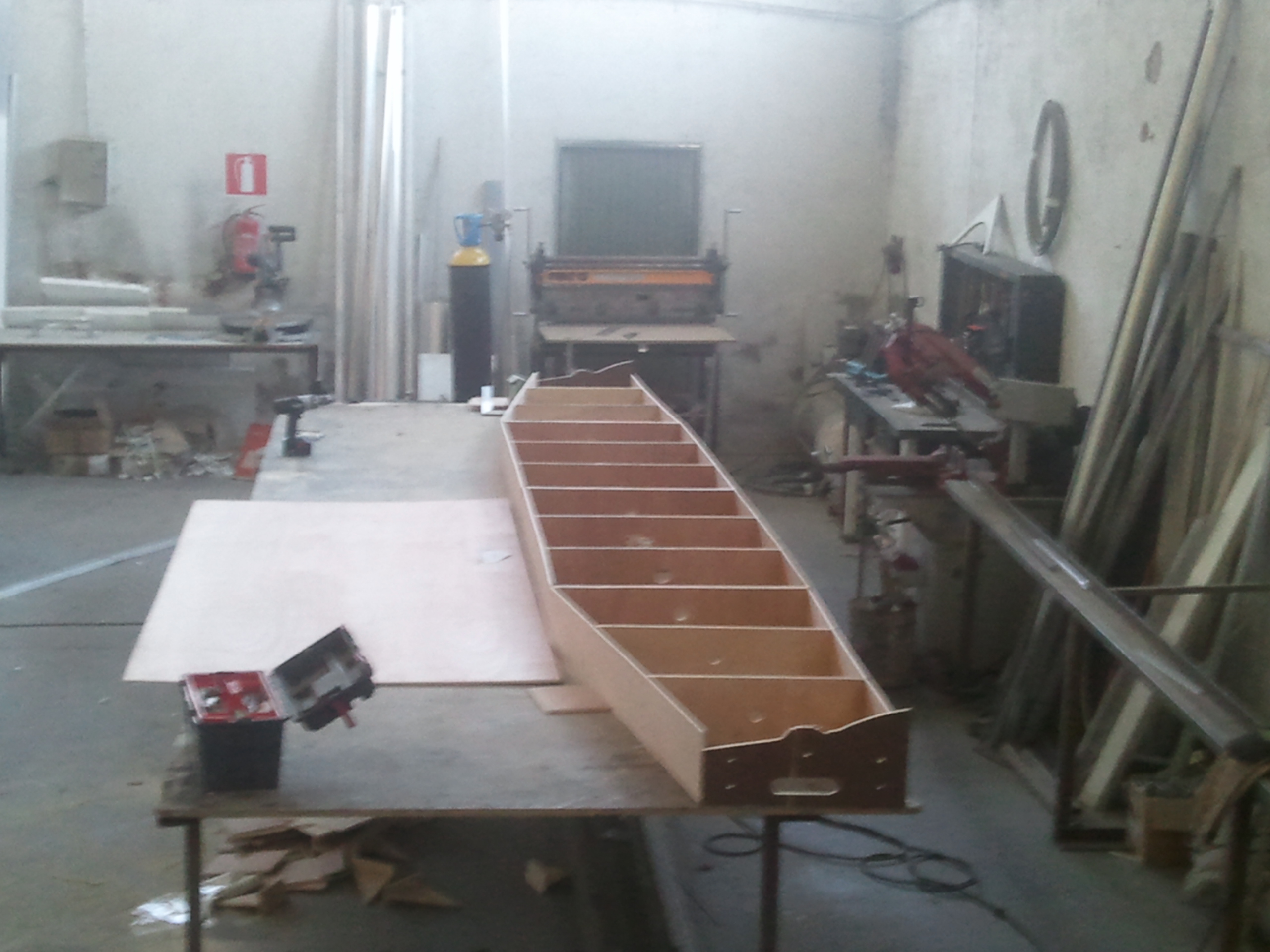

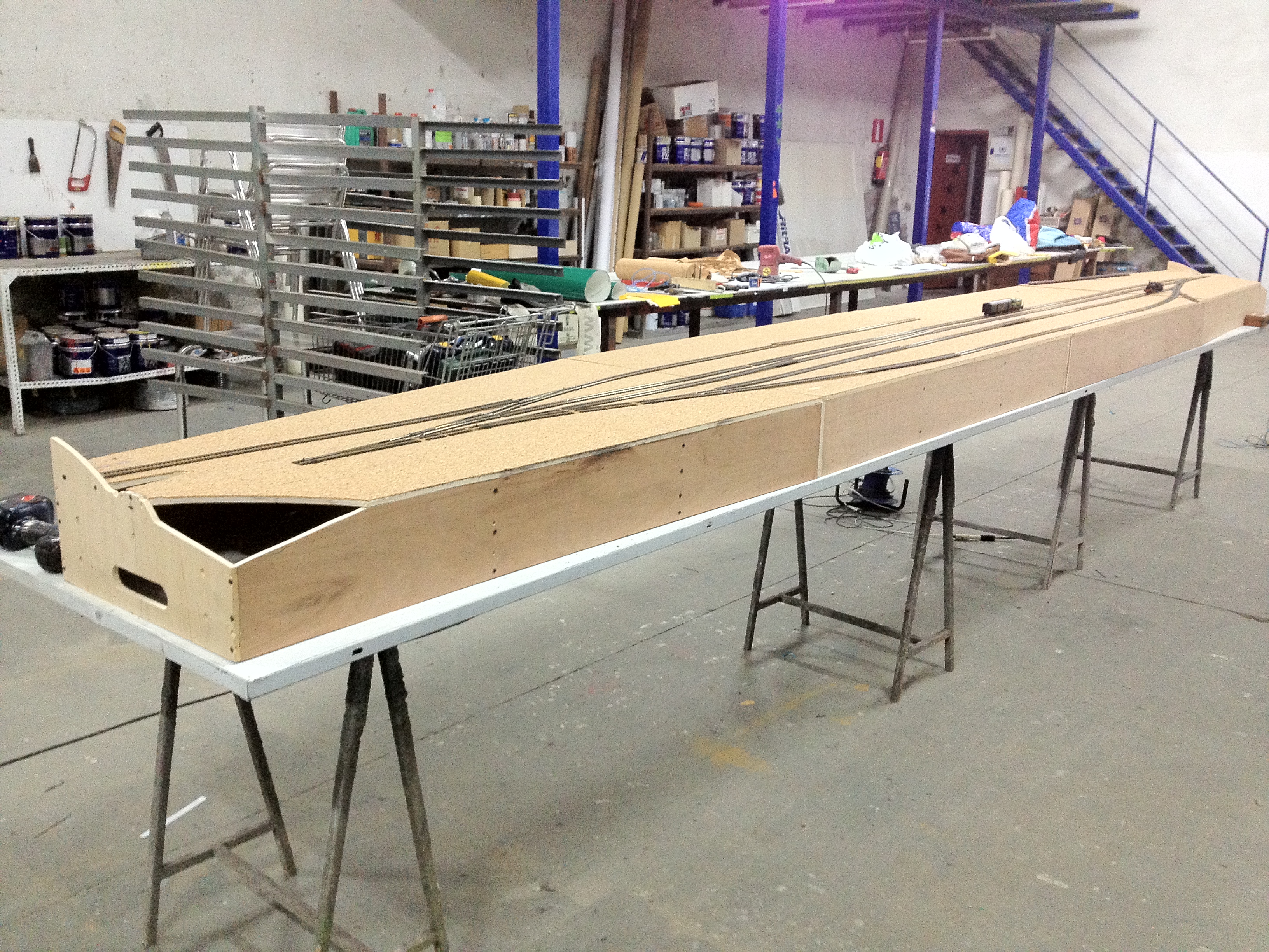

Bueno, esto es lo qué nos ha dado tiempo en los ratos del bocata y despues de comer en Rotucolor...
Seis metros de estación. Más fotos.

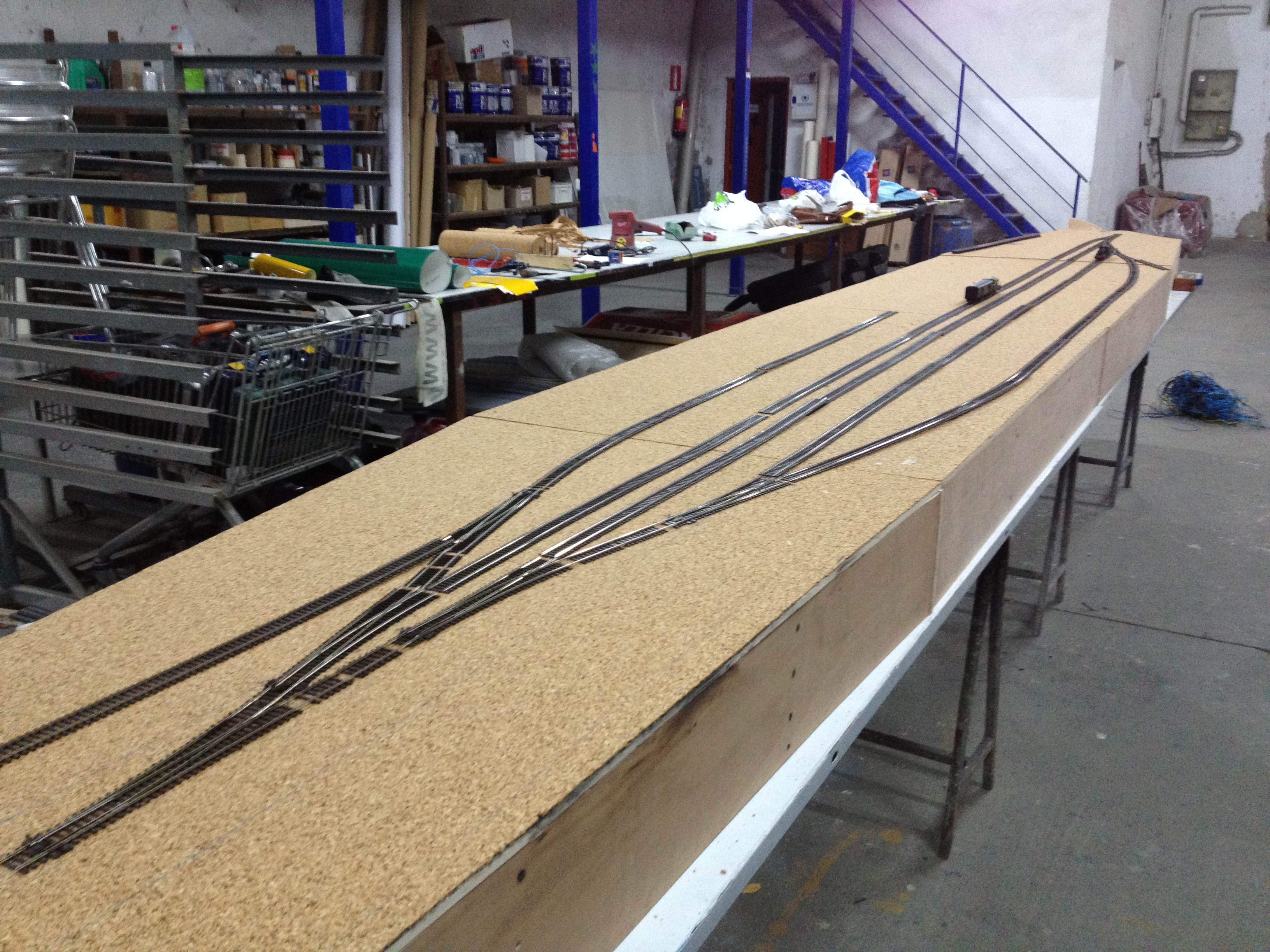

Y ahora le llega el turno a la via... :D

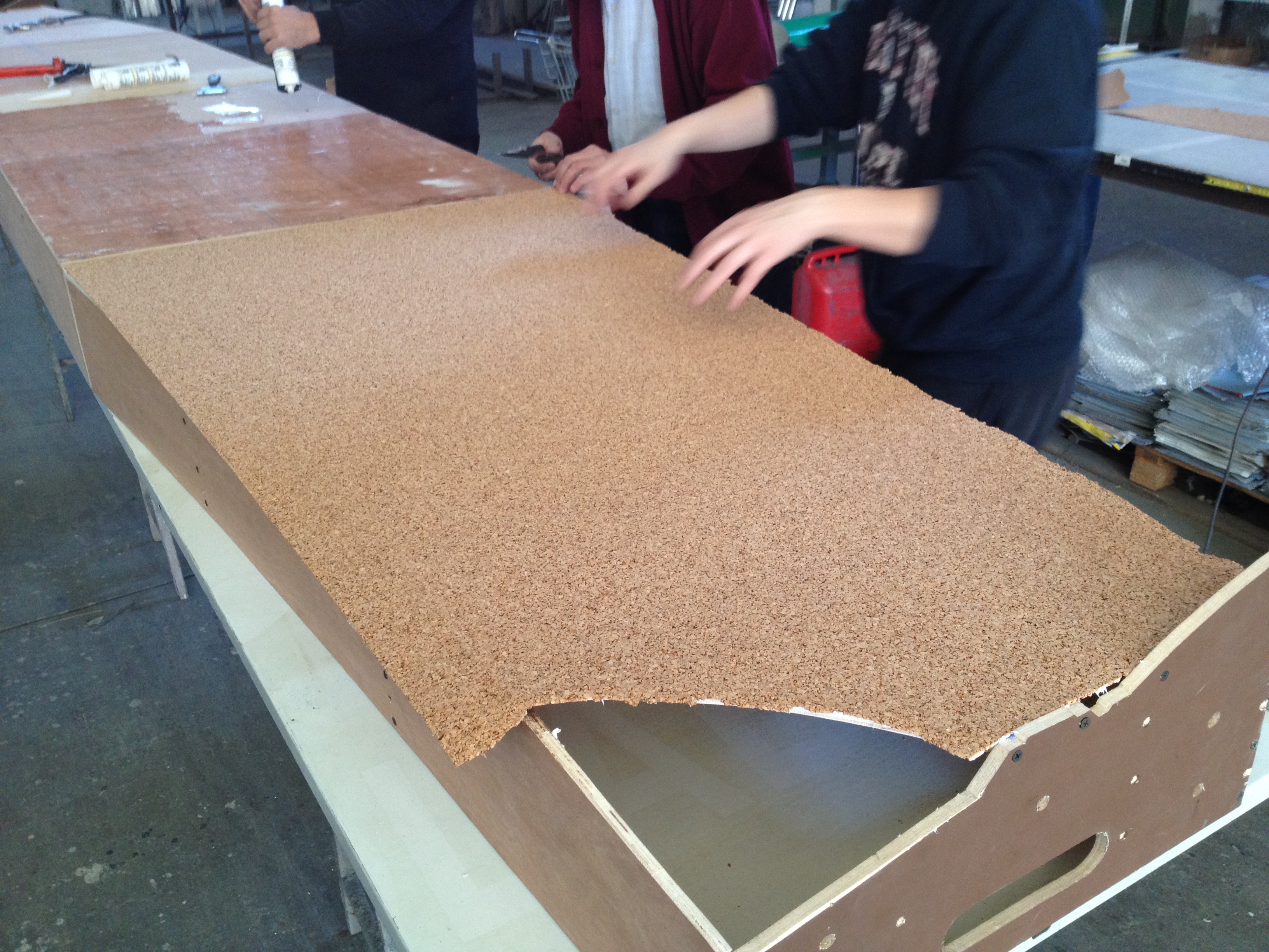

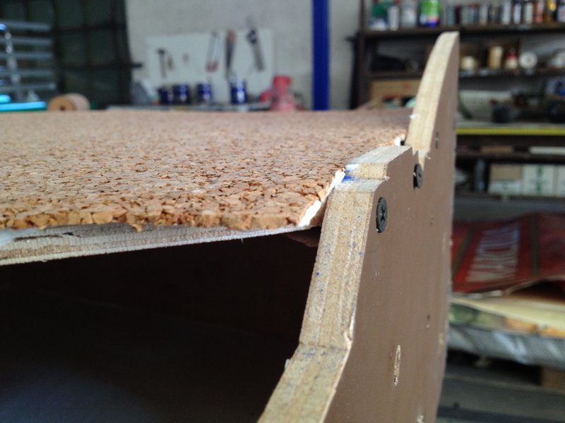

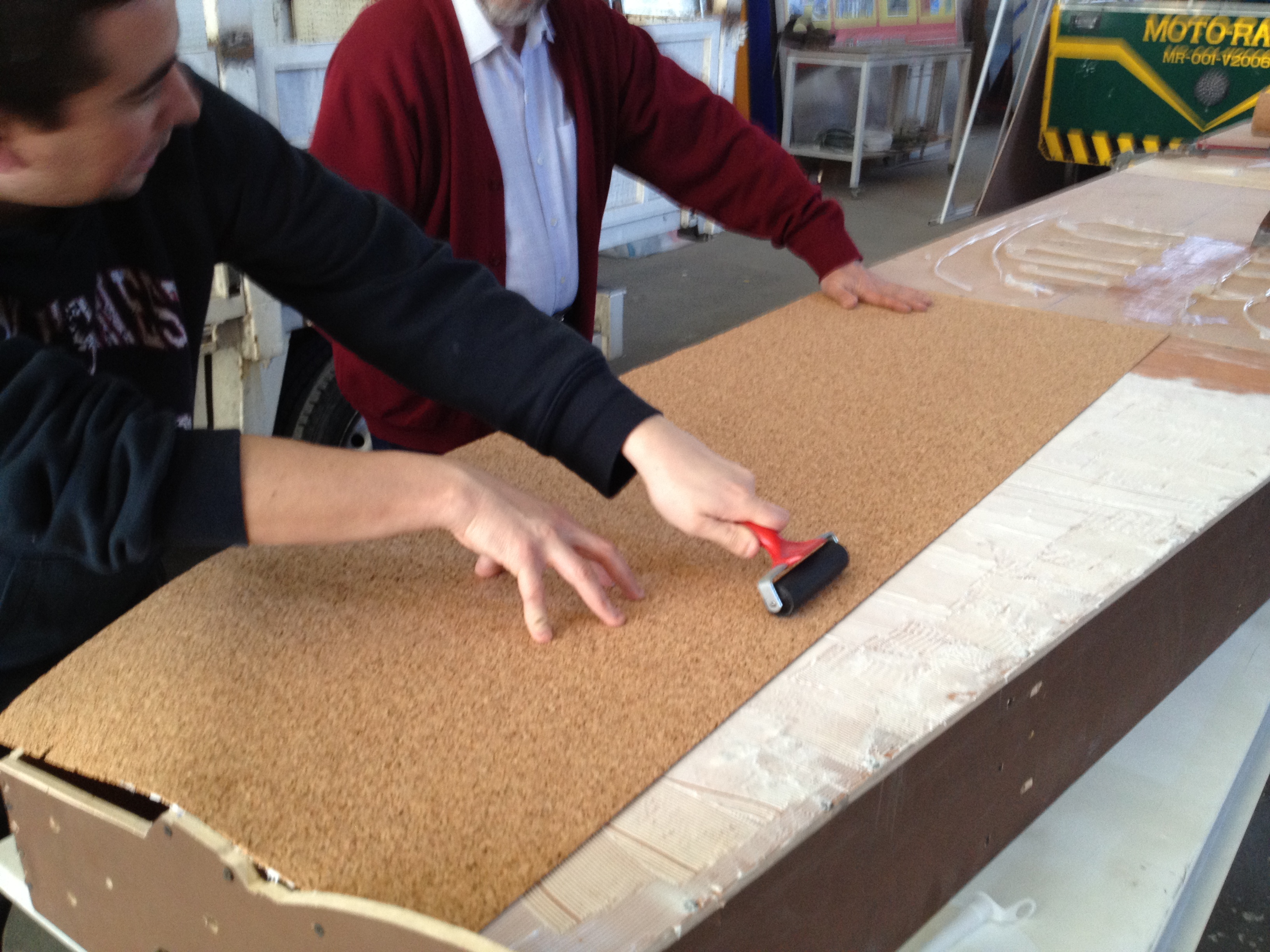

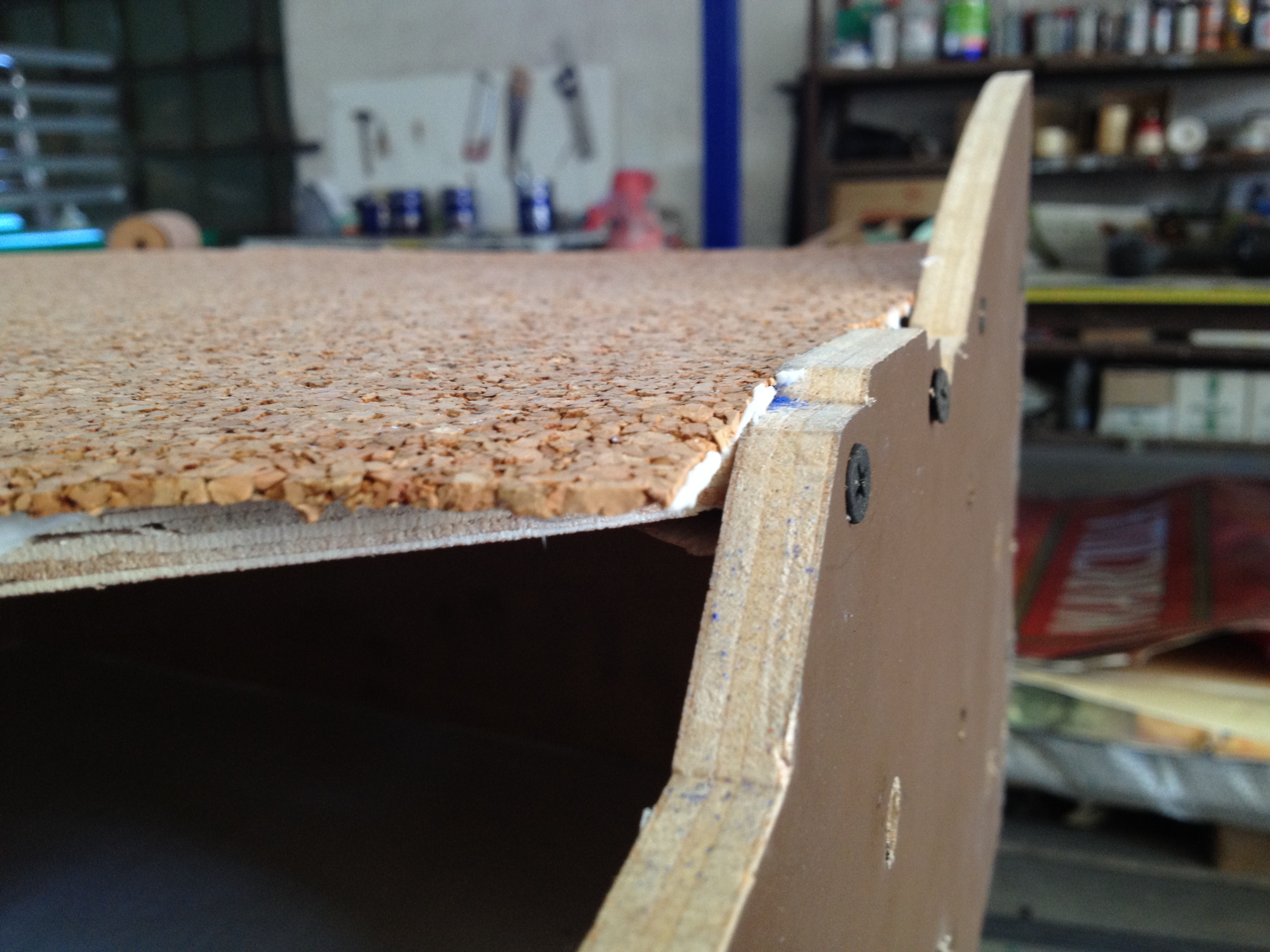

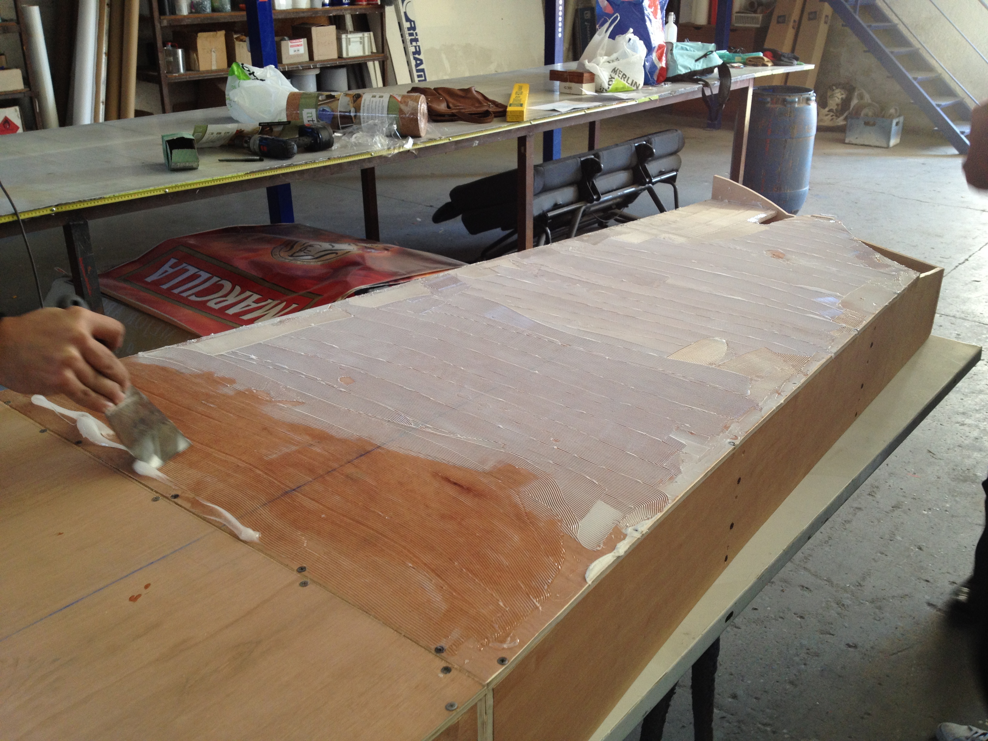

Bueno pues hoy tocaron avances con ayuda de algún que otro forero y amigo! :) Lo primero fue hacer la base o pista de los módulos que es una madera de 10mm igualmente haciendo de tapa a la base con la costillas que le dan la rigidez al módulo.
Así mismo para reducir ruidos de rodaje y tal hemos empleado una solución bastante buena que es pegar el corcho con silicona, para lo cual hemos extendido con espátulas la silicona por toda la base y posteriormente con un rodillo hemos alisado posibles burbujas hasta dejar todo pegado correctamente y alisado.

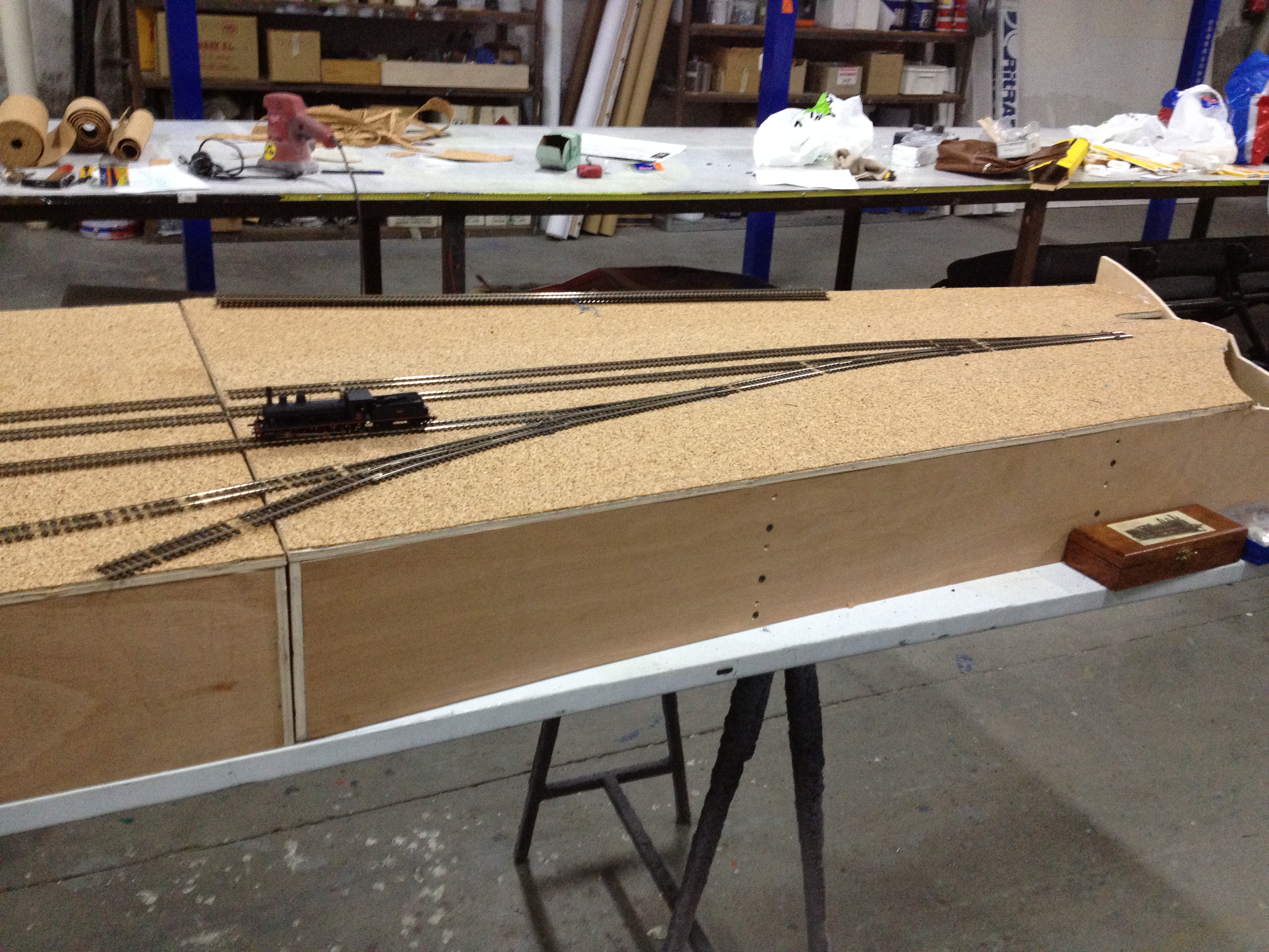

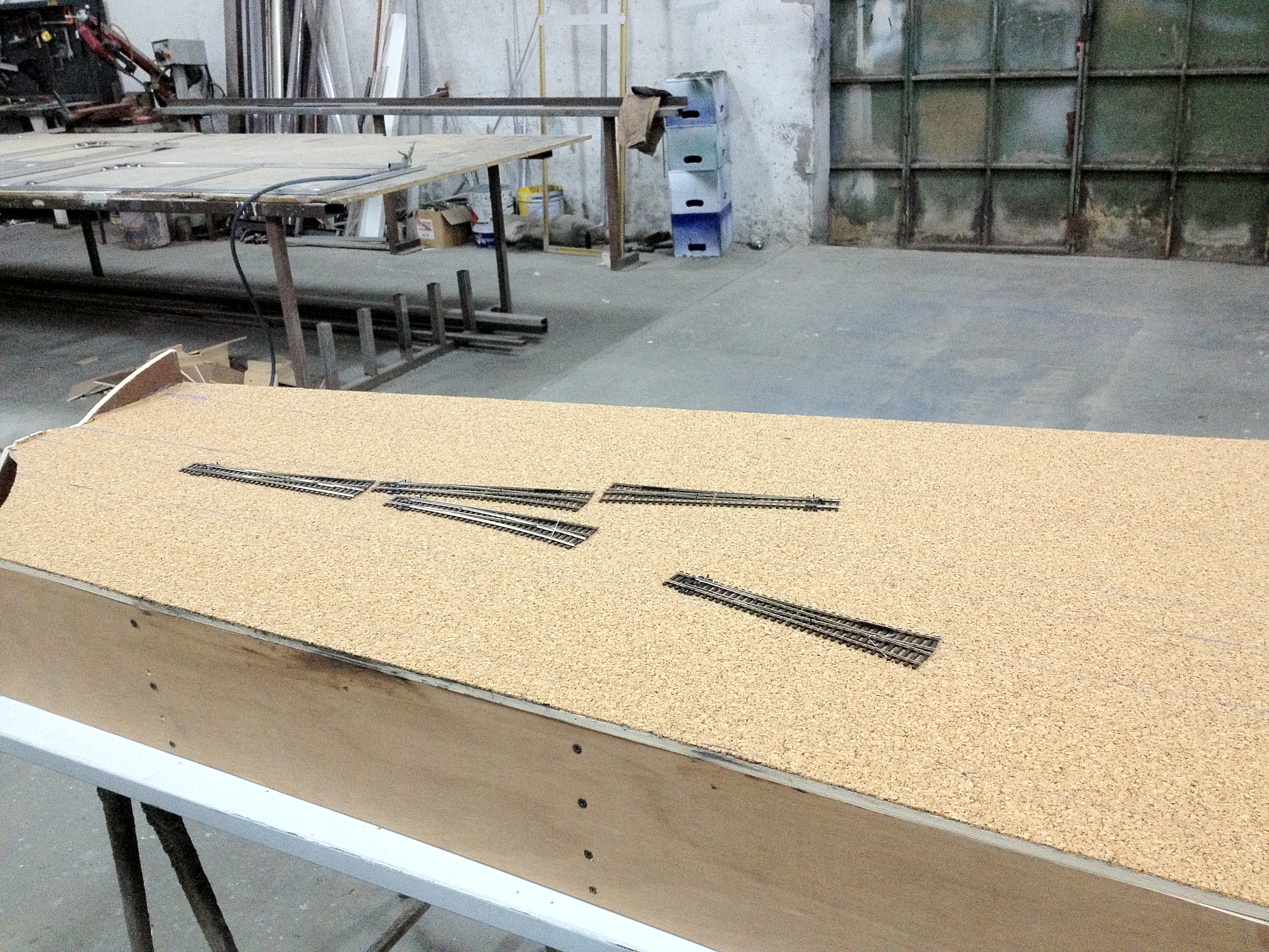

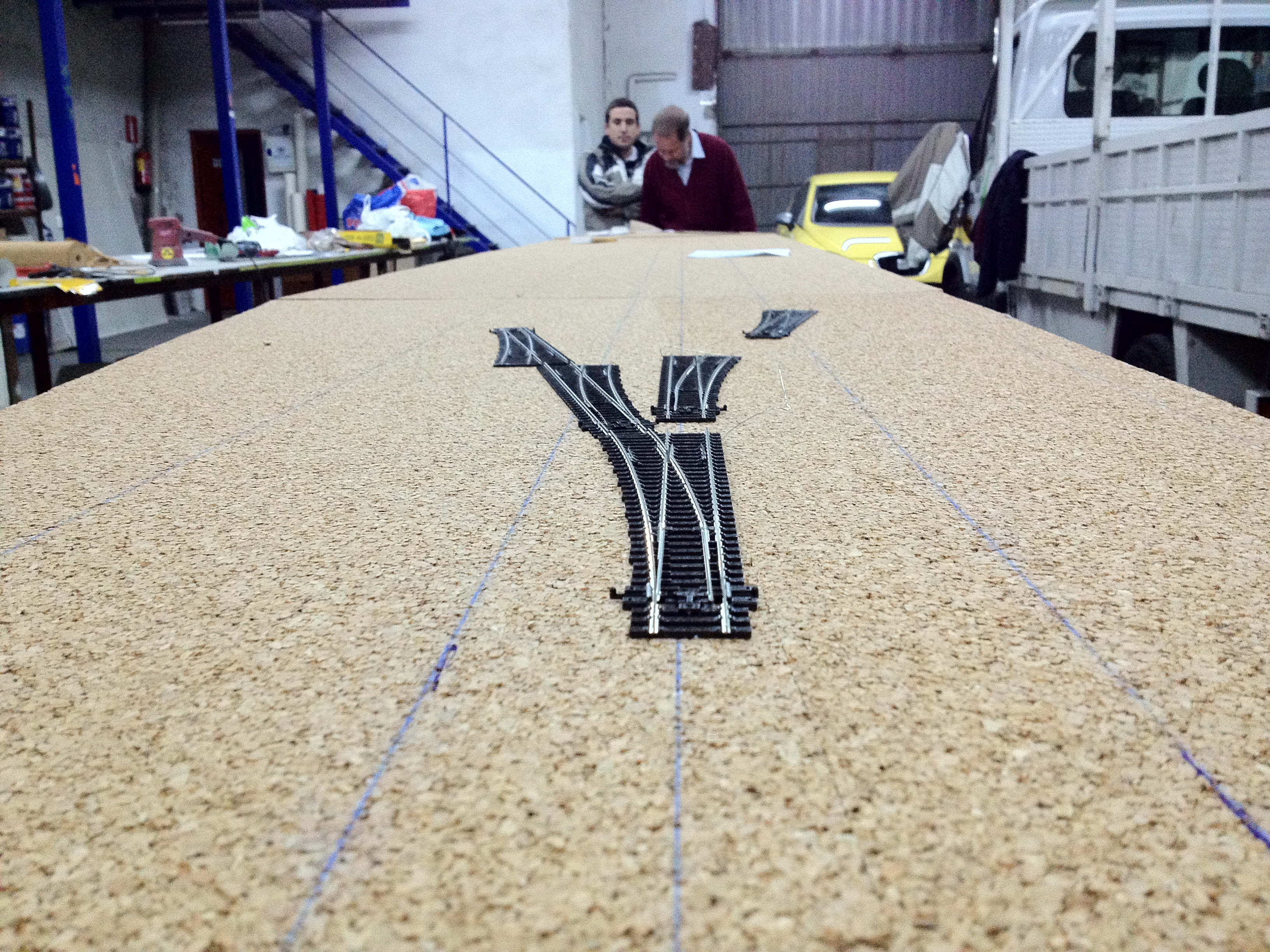

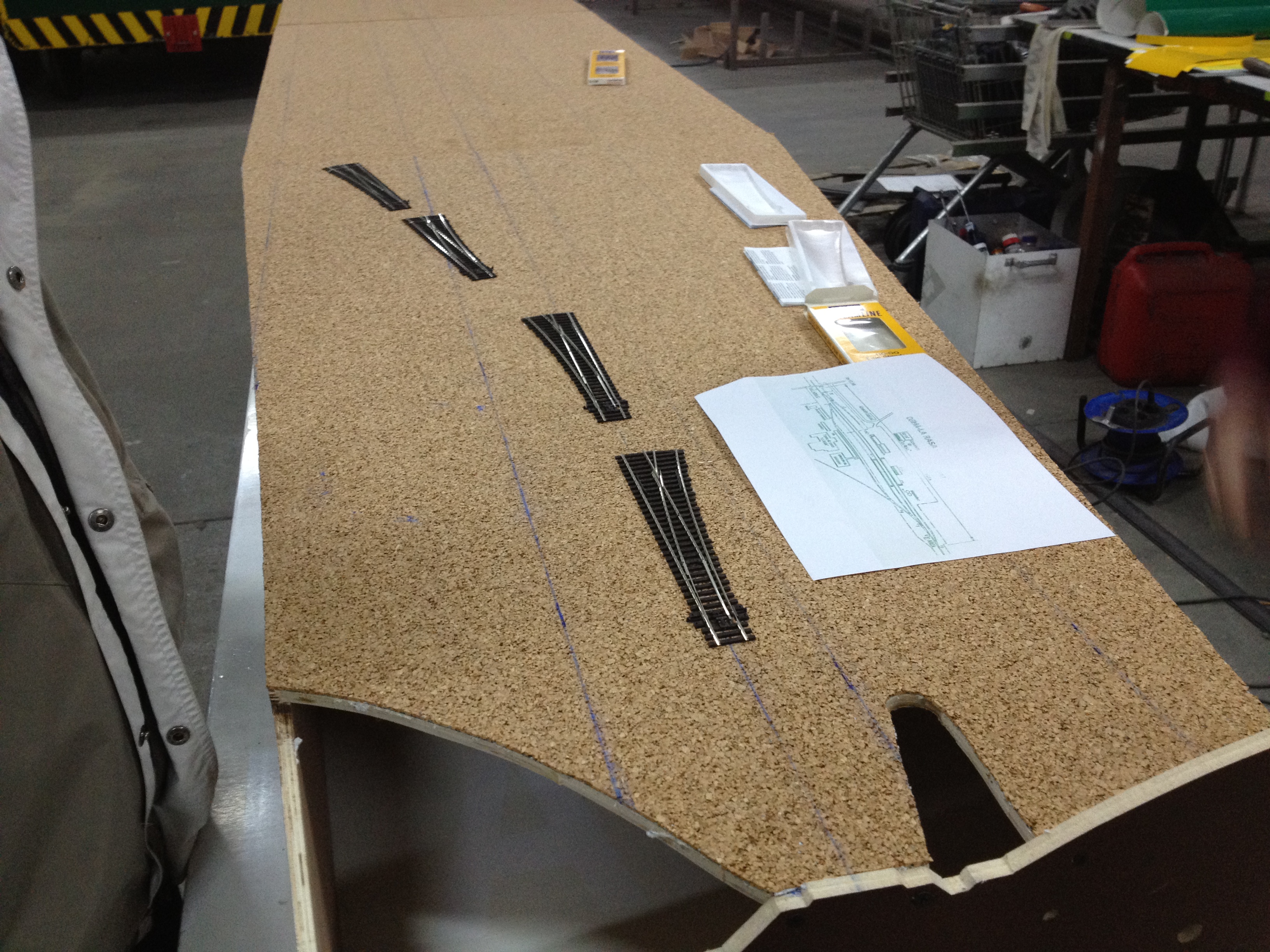

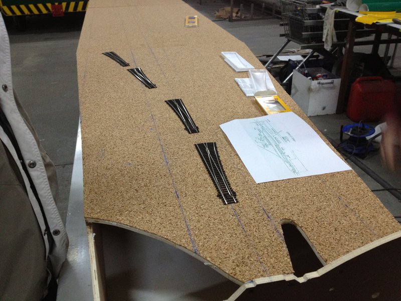

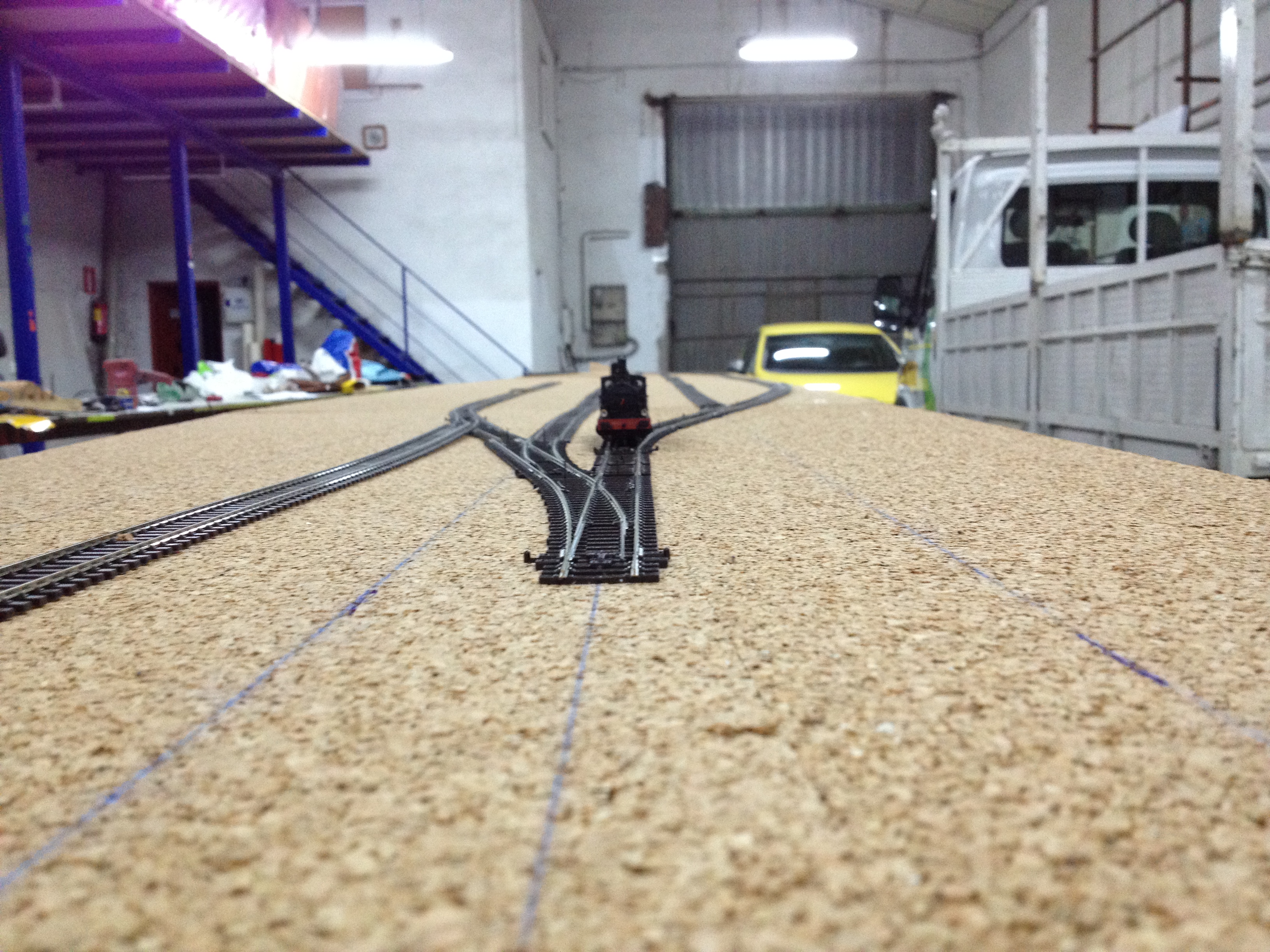

E siguiente paso consiste en trazar líneas del eje central de la vía a modo de guía sobre la base de corcho y luego el resto de vías respetando la distancia de entrevías a escala con el fín de luego disponer los desvíos en los sitios que corresponde conservando las curvas de los desvíos. Así mismo hemos tenido que practicar unos agujeros de aproximadamente unos 5mm de diámetro en la base para poder pasar la varilla que hará moverse los desvíos asociado al motor que estará bajo el tablero. Después hemos dejado a medio clavar para que no se muevan los desvíos de sus sitios correspondientes.

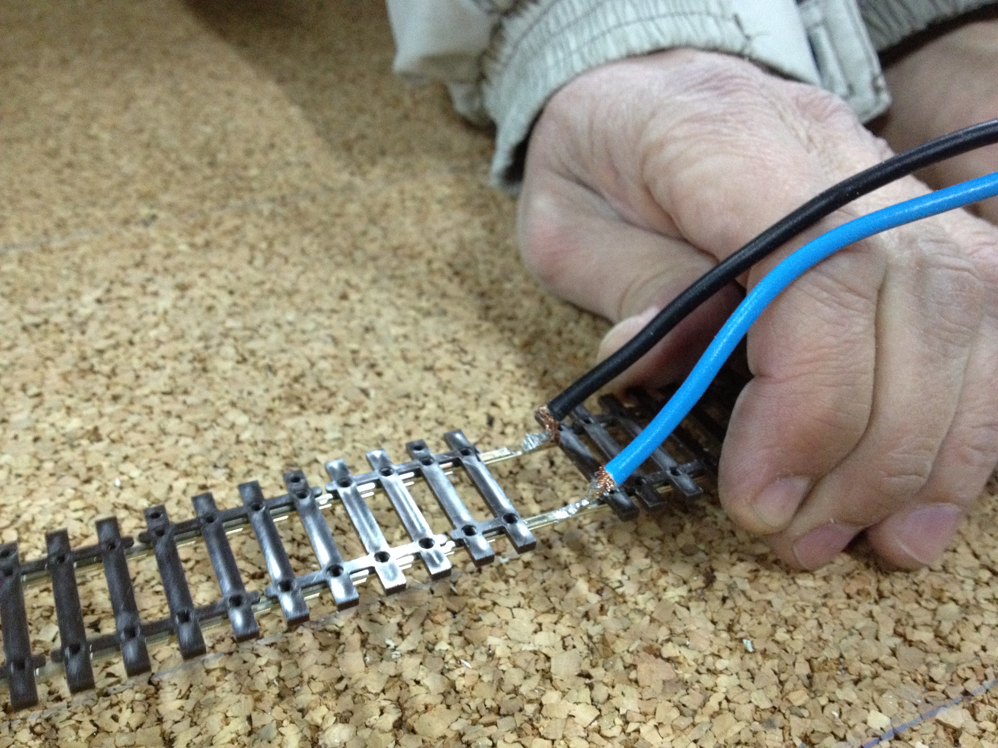

A continuación se han soldado tomas de corriente a los diferentes tramos para ir completando los cupones de carril que faltaban entre desvíos.

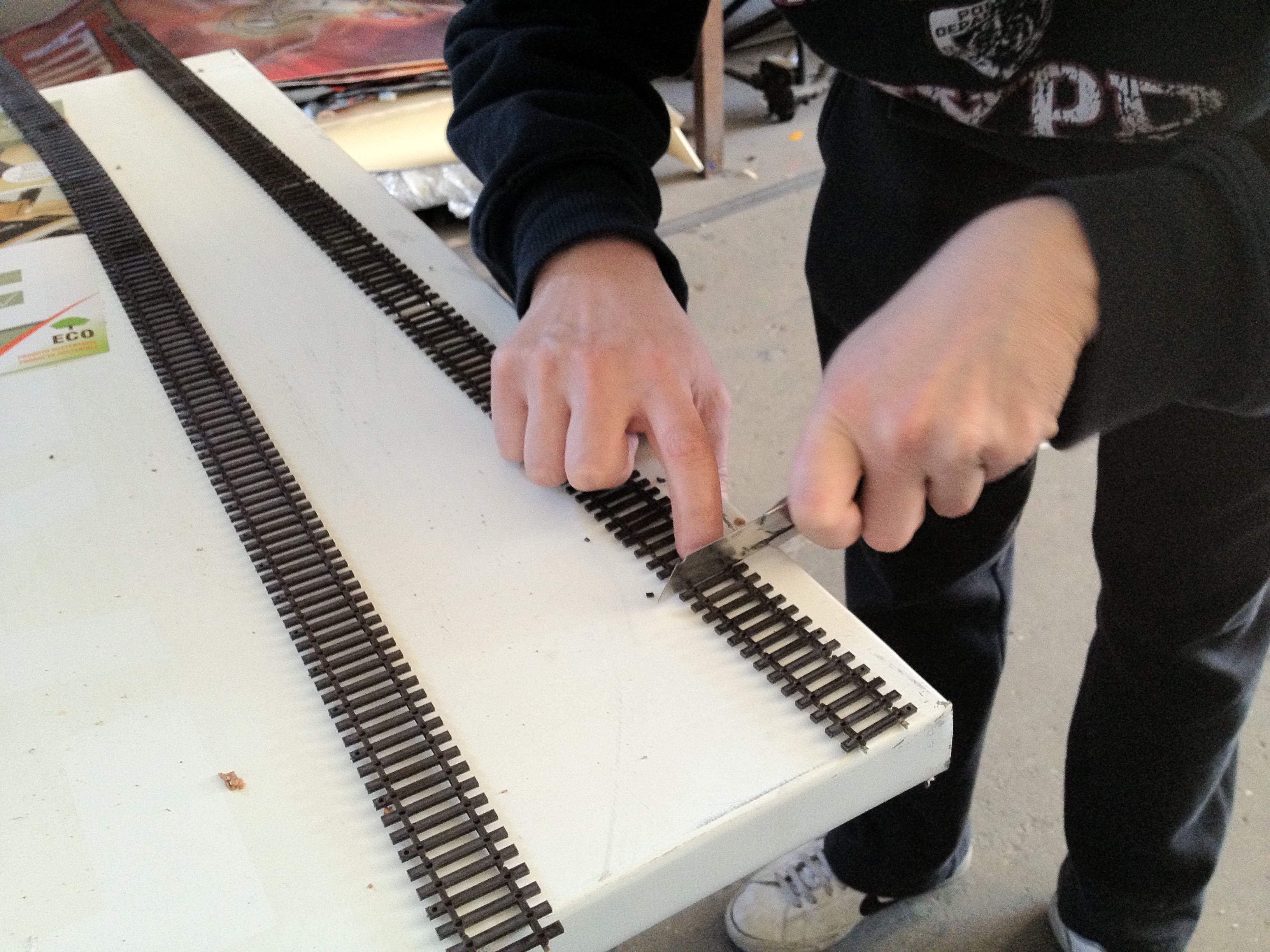

Po último hemos cortado o separado cada una de las traviesas de las vías que irán en la vía mas alejada de la estación y la que da acceso al muelle de carga para así dejarlas unas mas cerca otras mas alejadas incluso traviesas rotas o dobladas como solía pasar en las vías de apartado.
Bueno y por último disfrutar superponiendo las vías para ver el resultado de esperemos el día de trabajo de mañana :DD
Mañanas más ....

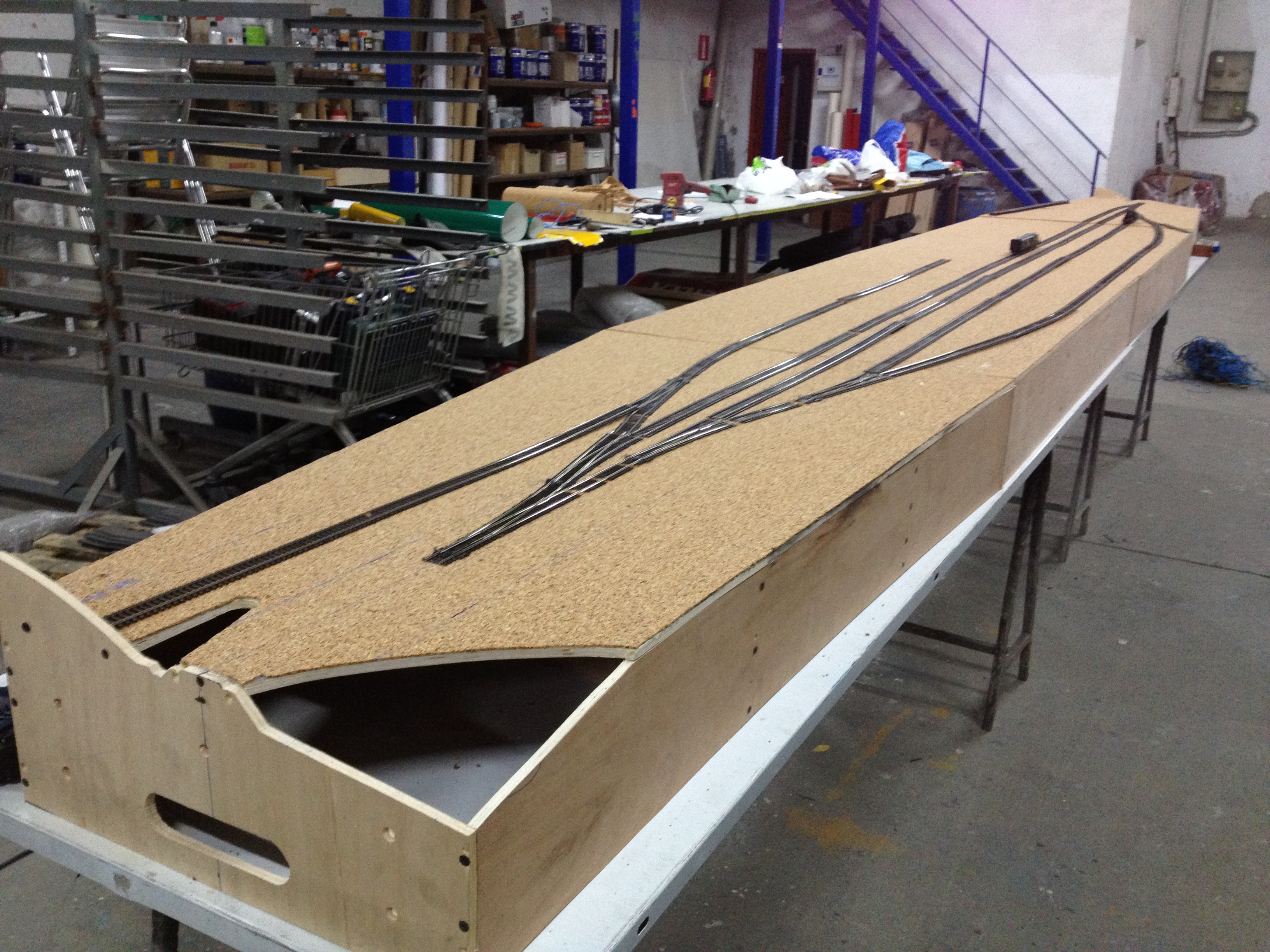

Buenas...

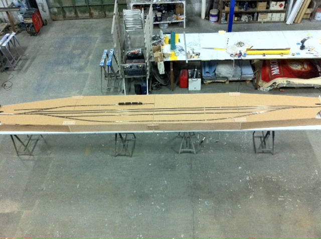

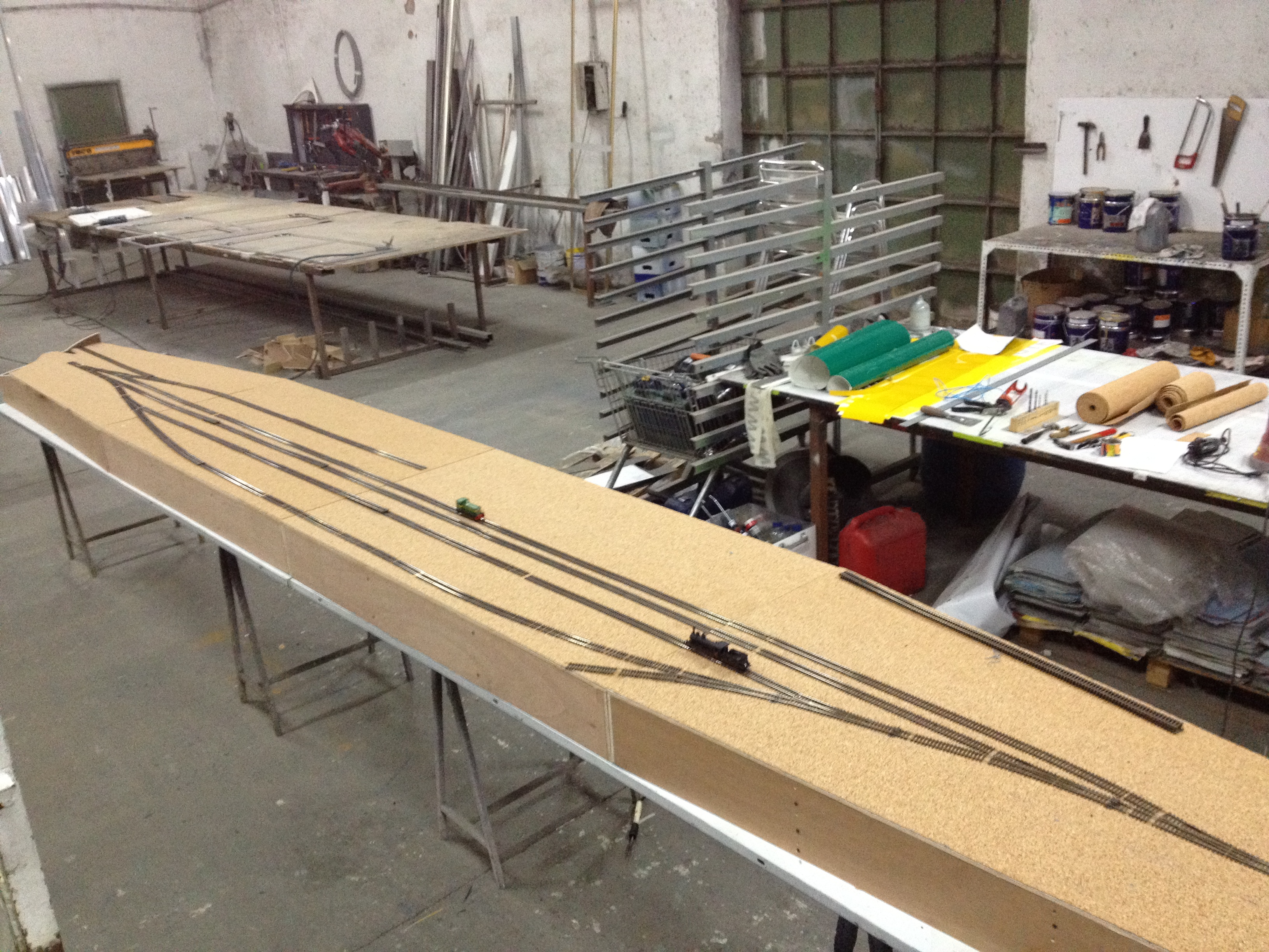

Una foto a vista de Helicoptero, con la vía clavada y definitiva.
Luego podré unas fotos de el proceso de fabricación del pupitre.
Saludos ;)

A poco le cuesta la vida a cierto objeto!! :lol: :lol: , espectacular toma!!
