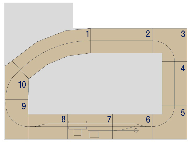

Se trata de una maqueta perimetral a la habitación con unas medidas de 3,70m x 2,30m y de la cual os pongo el plano aquí y ahora explico más como va ser.
Módulo 1: Se trata de una curva ya expuesta en el encuentro de Lleida de Marzo y la cual se va convertir en el puente curvo de tres tramos en las cercanías de Zuheros de la línea Linares - Camporreal.
Módulo 2: Este módulo es un tramo recto en terraplén con un pequeño puente que salva un camino de tierra. Es la continuación salida lado Ariza del tunel de San Esteban de Gormaz. También fue expuesto en el encuentro de la pasada feria de Lleida.
Módulo 3: Un módulo curvo que será la continuación del anterior y que representa una montaña que hay al terminar este terraplén. Este módulo es fijo de mi instalación al no estar dentro de la normativa por el radio de curva empleado.
Módulo 4: Representa una trinchera típica de la línea Valladolid - Ariza con arcilla roja y también fue expuesto en la pasada feria de Lleida. Esta en mente sustituirlo a medio plazo por un puente metálico sobre el rio Duero también de la citada línea.
Módulo 5: Un módulo curvo de transición entre el anterior y la estación. Este módulo es fijo de mi instalación al no estar dentro de la normativa por el radio de curva empleado.
Módulos 6, 7 y 8: Representan una estación de cuarta categoría de la línea Valladolid - Ariza, en concreto Quintanilla de Arriba y que dispone aparte de la vía principal, una desviada y una vía muerta hacia un muelle con el correspondiente culatón con rotonda unificada de vagones. También disponía de galibo y pesa para vagones a pesar de ser de cuarta categoría. Esta estación es de nueva construcción y será expuesta en los encuentros que hagamos.
Módulos 9 y 10: Se trata de una construcción fuera de normativa y fija de mi instalación que representará una trinchera e incluso un pequeño túnel.

Mario, muy interesante tu idea de hacerte la maqueta modular aprovechando el perímetro de la habitación. ¿Qué radio de curva has elegido para los módulos fijos? Seguiremos atentos su construcción y desarrollo.

Pues el radio de curva me veo obligado a reducirlo a 450mm ya que sino la estación quedaría demasiado corta. Pero bueno que le vamos a hacer... Todo no se puede tener.

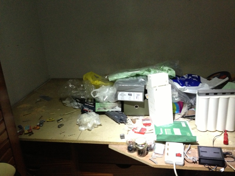

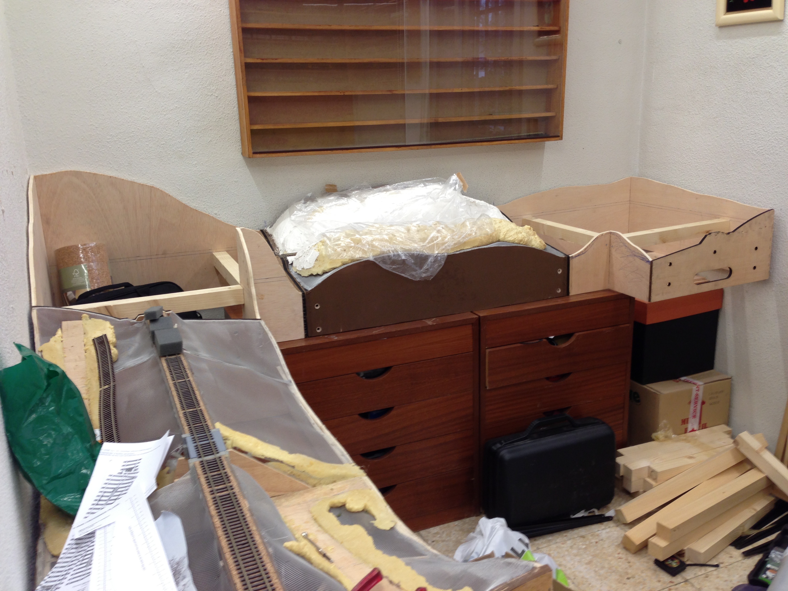

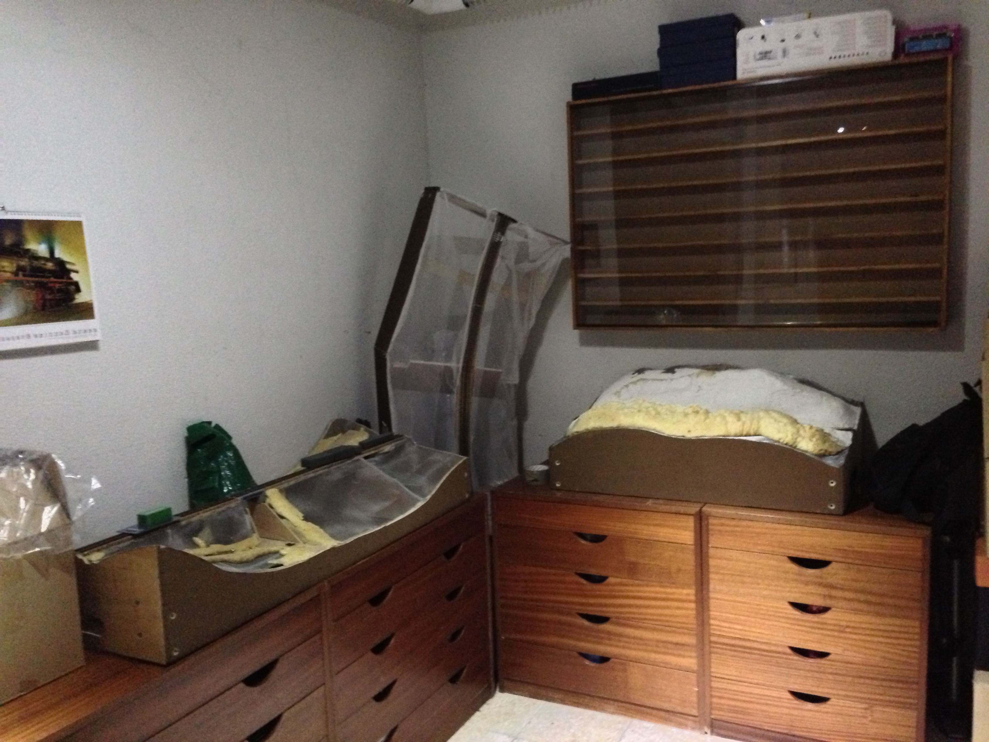

La verdad que si, es algo que llevo pensando desde verano y que me decidí a llevar a cabo. Es la misma habitación como puedes ver en esta foto "destrozando" la antigua maqueta para dar espacio a la nueva y en la otra foto de los módulos 2 y 4 ya en su sitio definitivo.

Bueno, eso está a medio camino entre un R3 (419mm) y un R4 (481mm) de Roco; no es lo más estético, pero en cualquier caso te permitirá la circulación de la mayoría del material rodante que se reproduce hoy en día, por no decir de todo. Además, para curva amplia ya tienes la del viaducto, ahí sí que se lucirán los trenes. La elección de la vía única y el entorno rural le dará un encanto especial, evitando la saturación de instalaciones y elementos decorativos que suelen desmerecer muchas maquetas. Seguro que te queda una maqueta preciosa.

Pues si Christian, lo tengo pensado, pero entre el módulo 6 y 7 para así ampliar también la zona del muelle. Aunque esto ya se verá, de momento con ellgar con todo esto a tiempo a Lleida me doy por contento!!

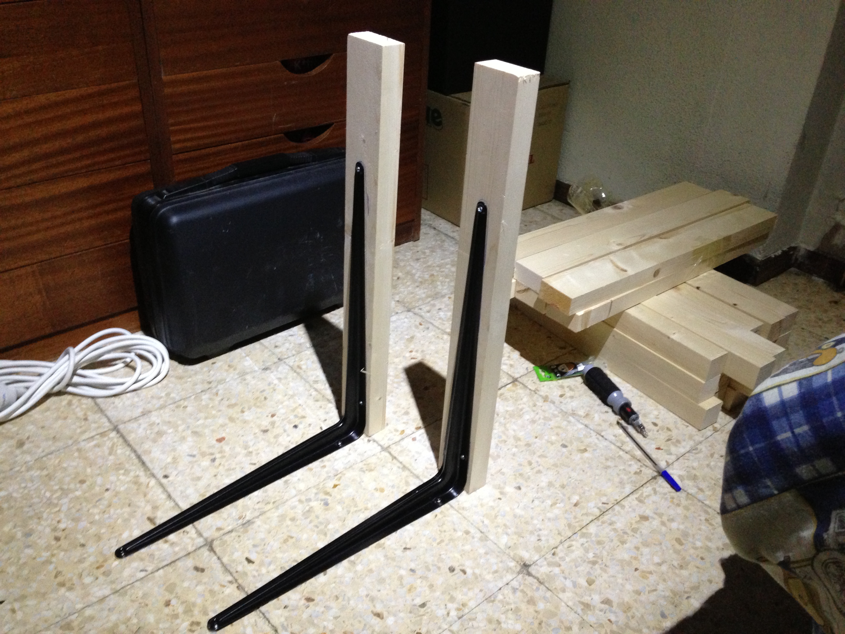

Y hoy de momento a esperas que mañana me entreguen las maderas cortadas para empezar, tarde de compra de material y montaje de las escuadras que sujetarán los módulos a la pared.

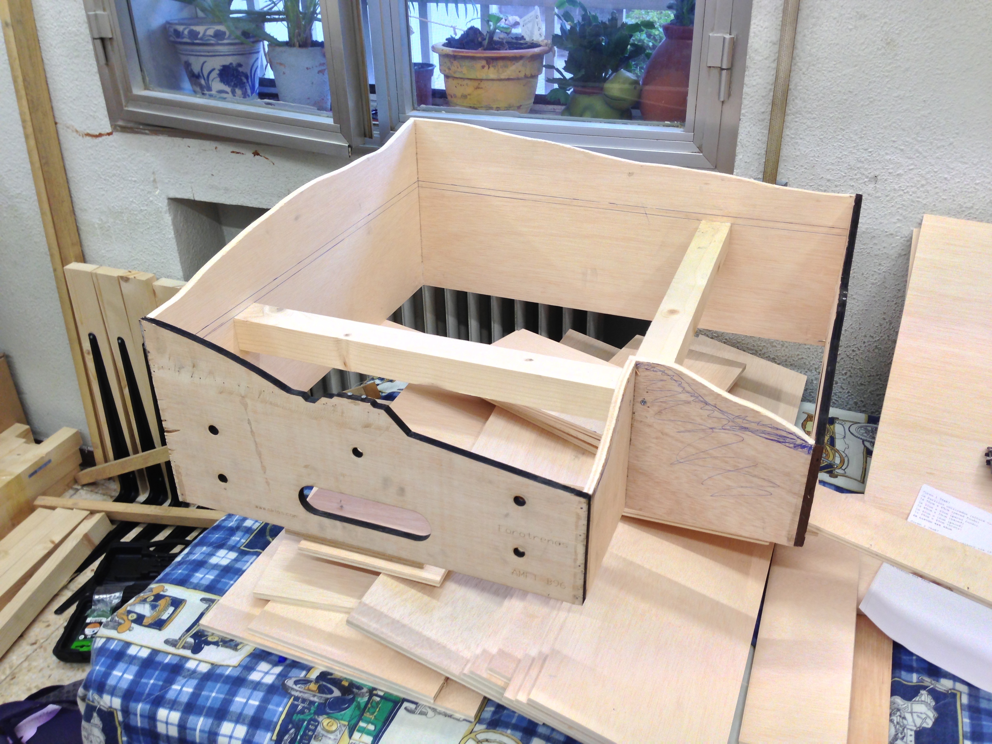

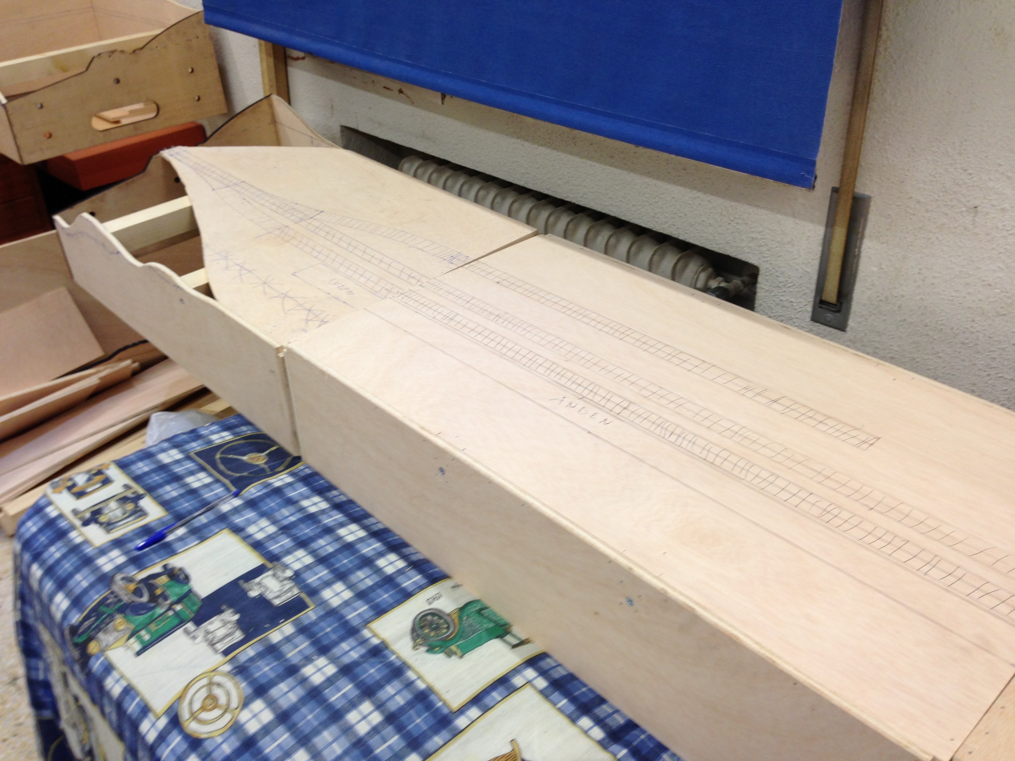

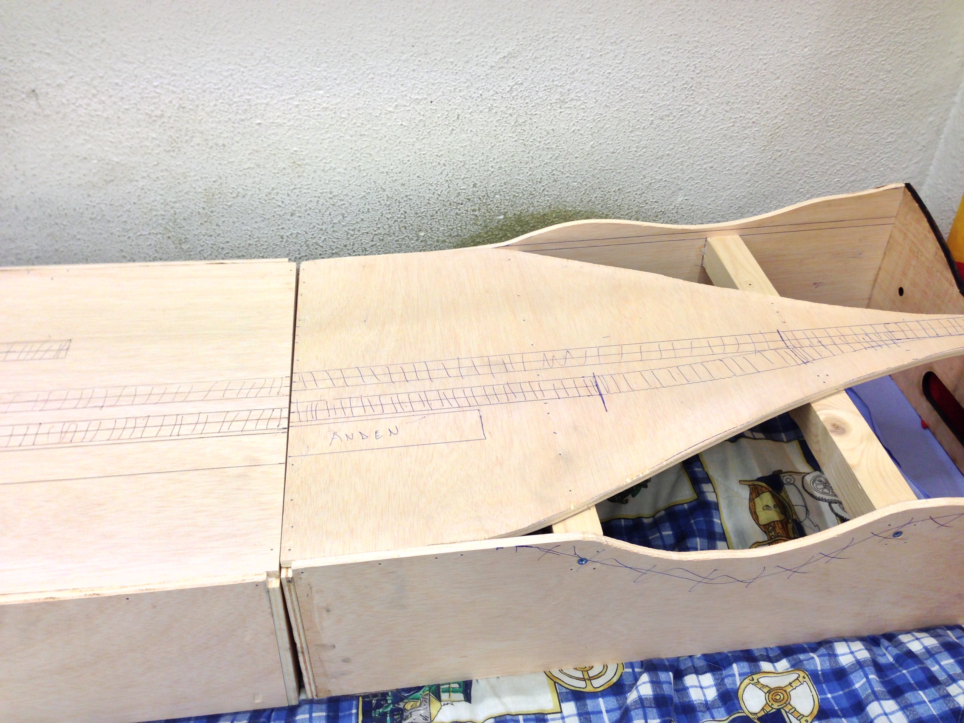

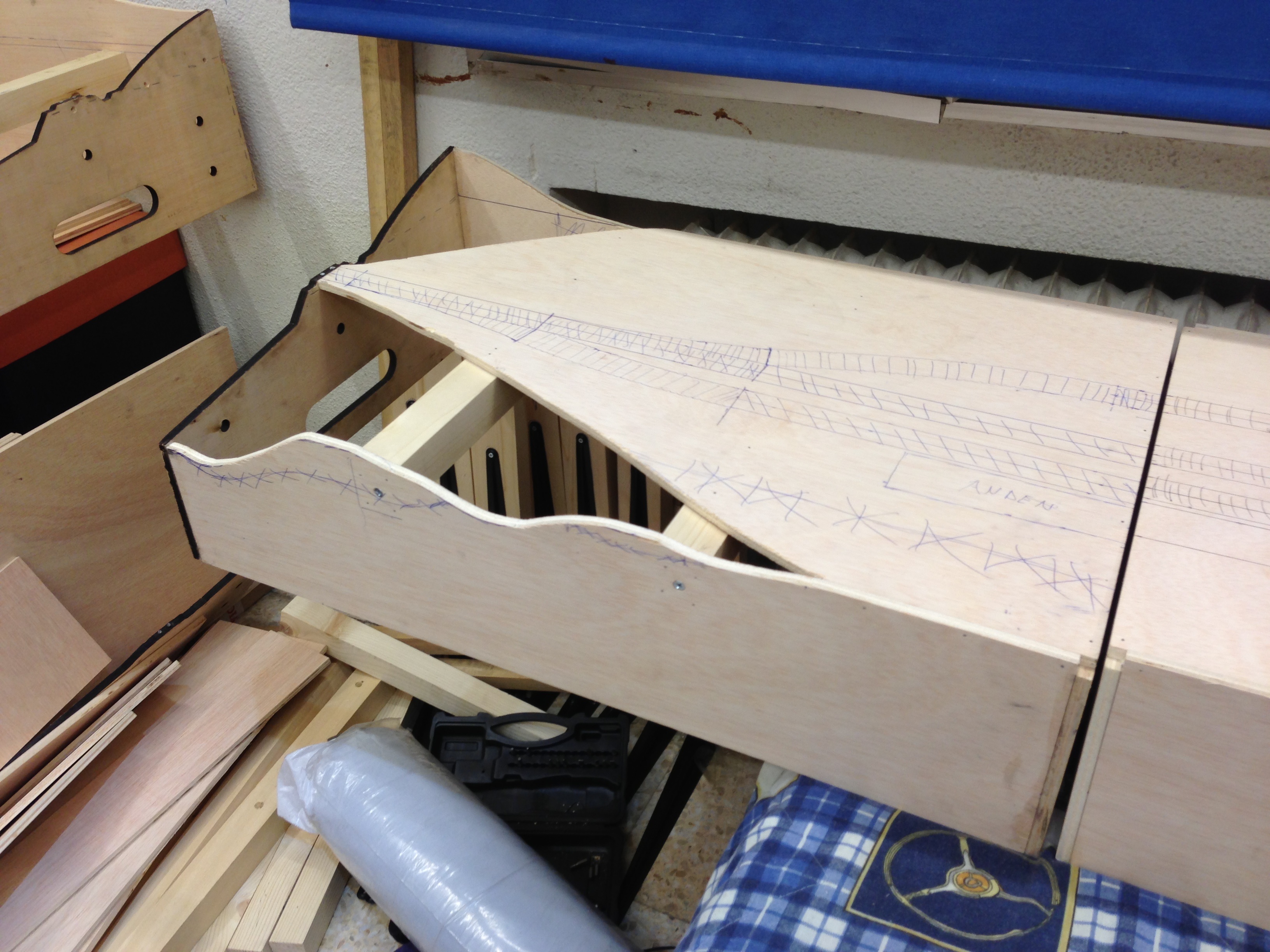

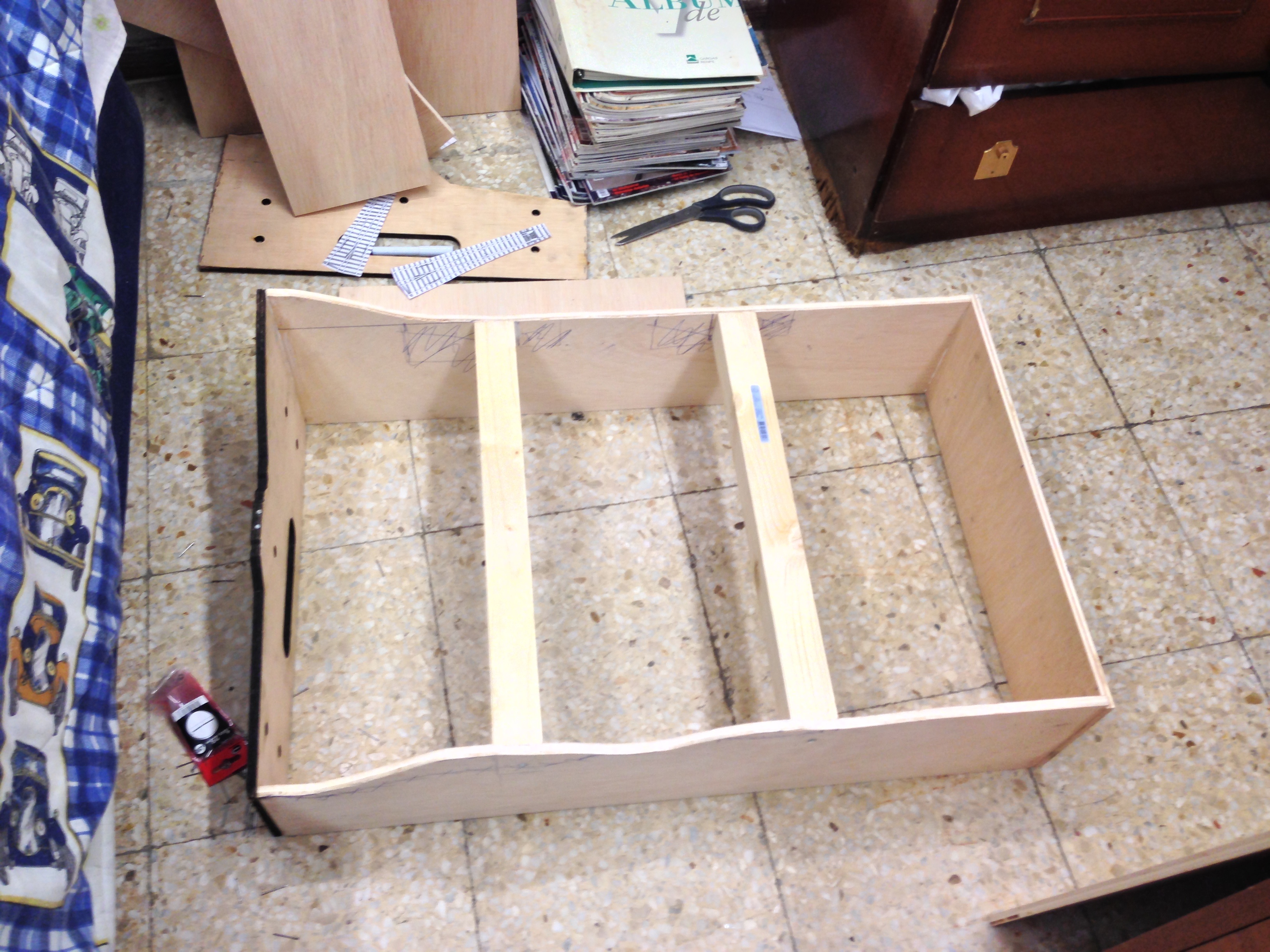

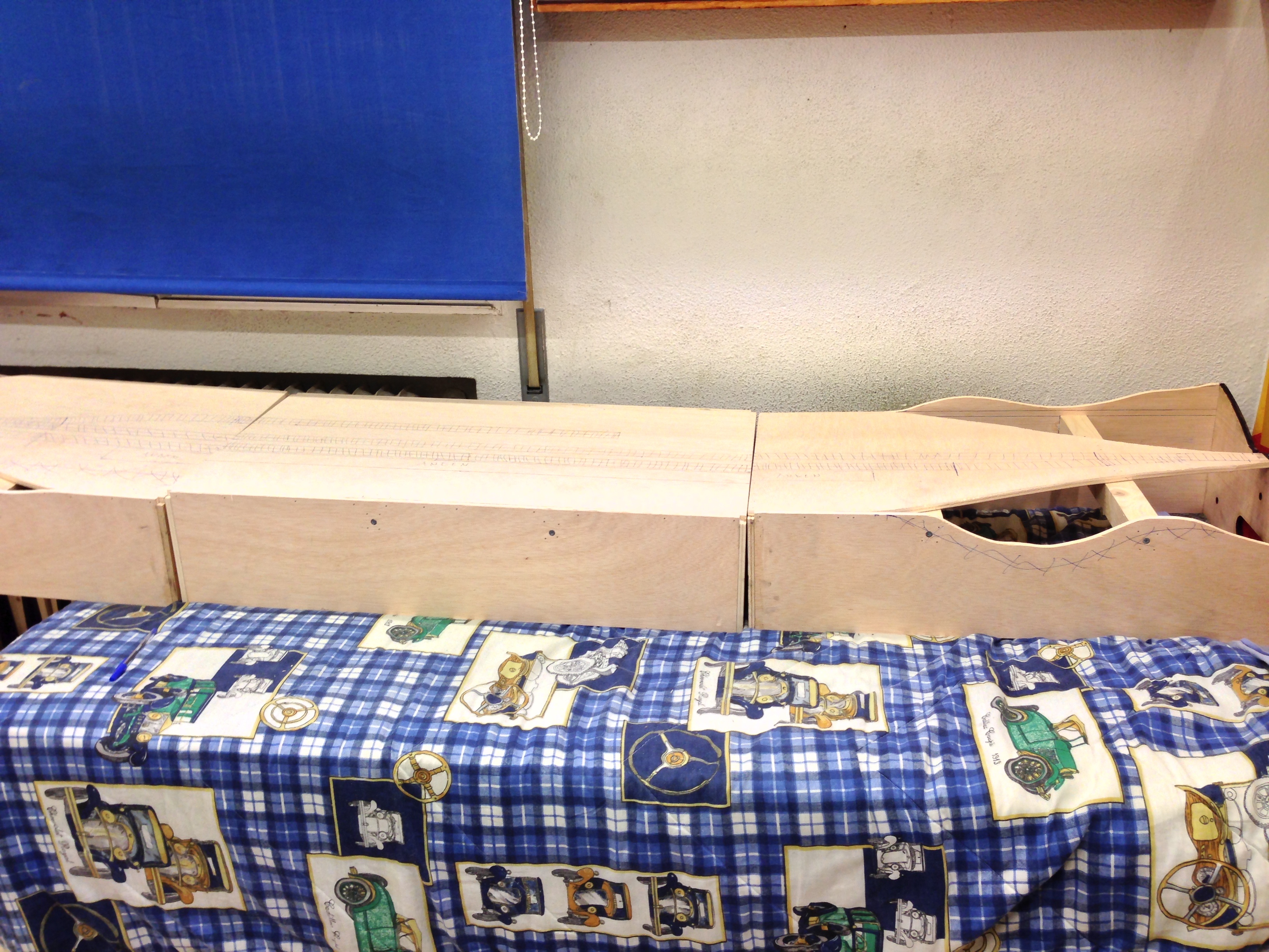

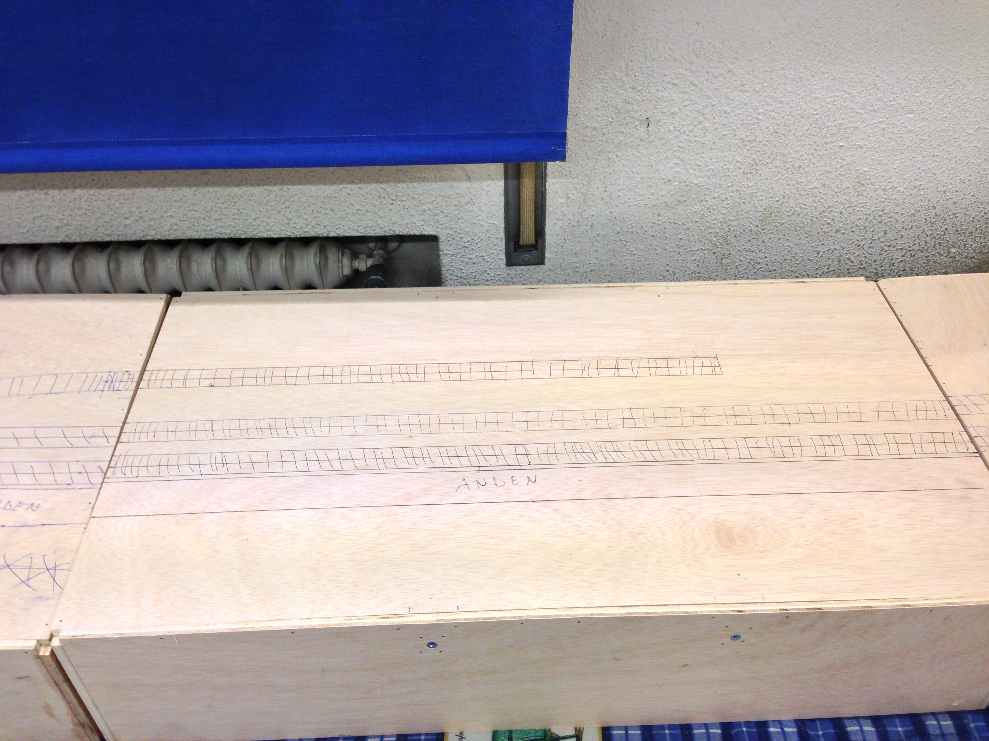

Buenos pues hoy a sido día de trabajo en la nueva maqueta y las cosas han avanzado bastante rápido, estando ya construidos los módulos curvos 3 y 5, así como los módulos 6, 7 y 8 de la estación.
Aquí unas fotos de la construcción y de ellos terminados.
Construcción de un módulo curvo
Estructura de uno de los módulos de la estación
Vista de los módulos curvos ya en su sitio
Lado izquierdo de la estación
Módulo central de la estación
Lado derecho de la estación
Vista general de la estación 1
Vista general de la estación 2
