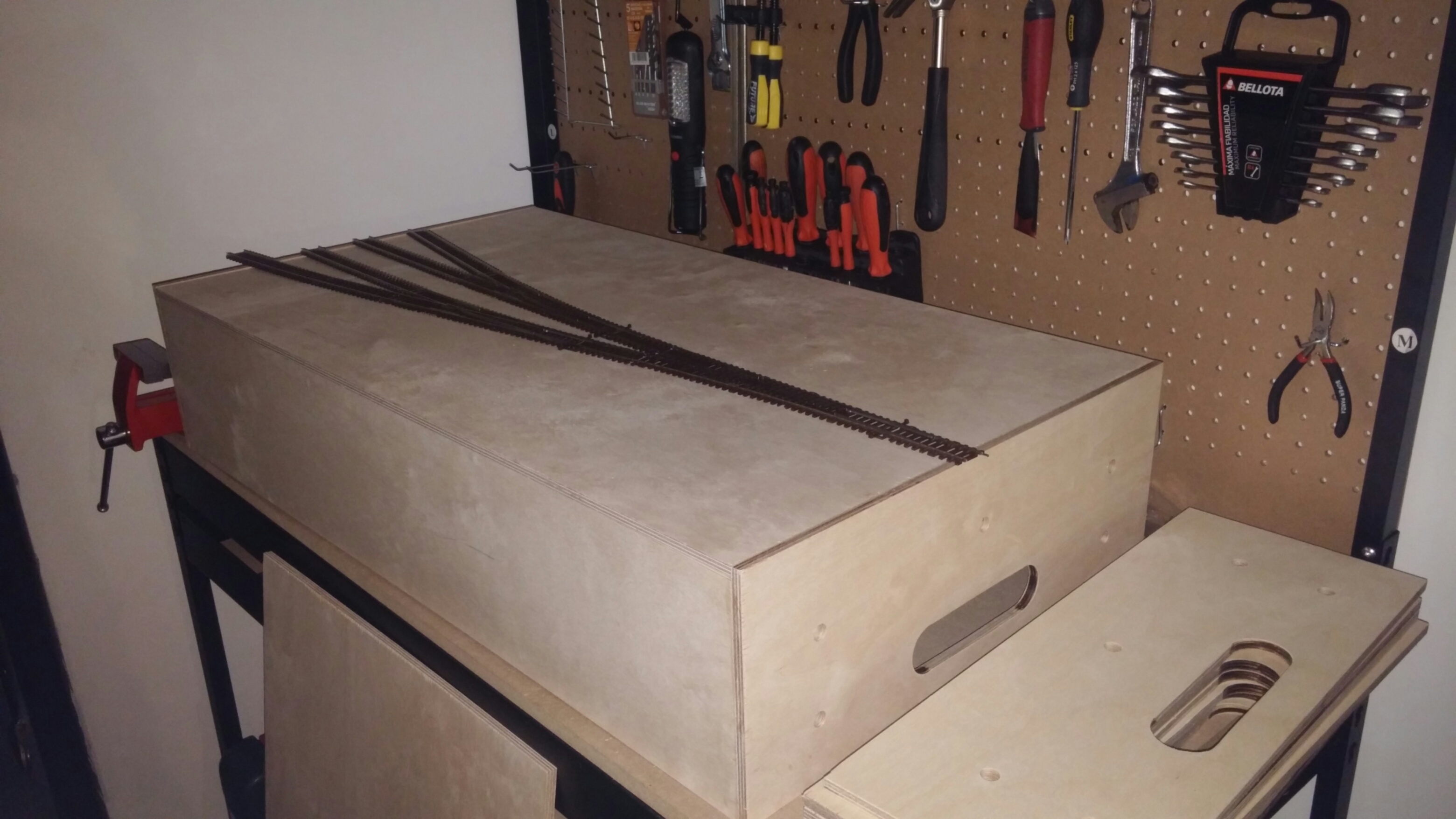

Muchas gracias por la ayuda, poco a poco voy viendo la luz, me he decidido por el perfil F-96 que es el perfil que usaré a ambos lados de la estación, los modulos intermedios es un perfil F-96 pero sin el perfil de la plataorma del balasto.
Por cierto una duda más, tengo una plataforma de via de woodland scenic, me recomendais corcho o esa plataforma vale también?
Una foto de una estructura de uno de los modulos montada :)
Nota 31 Jul 2015 19:56
Mensajes: 2756
Registrado: 15 Jul 2008 12:32
Incluso sin nada. Eso es a gusto de consumidor...tienes la opción de tirar toda una lámina de corcho, o recortarlo de tal manera que cuando eches el balasto imite el peralte...o incluso sin nada, a gusto tuyo. Nosotros en los nuestros hemos puesto corcho, lleva un pelín más de trabajo, pero nos gusta el resultado.
