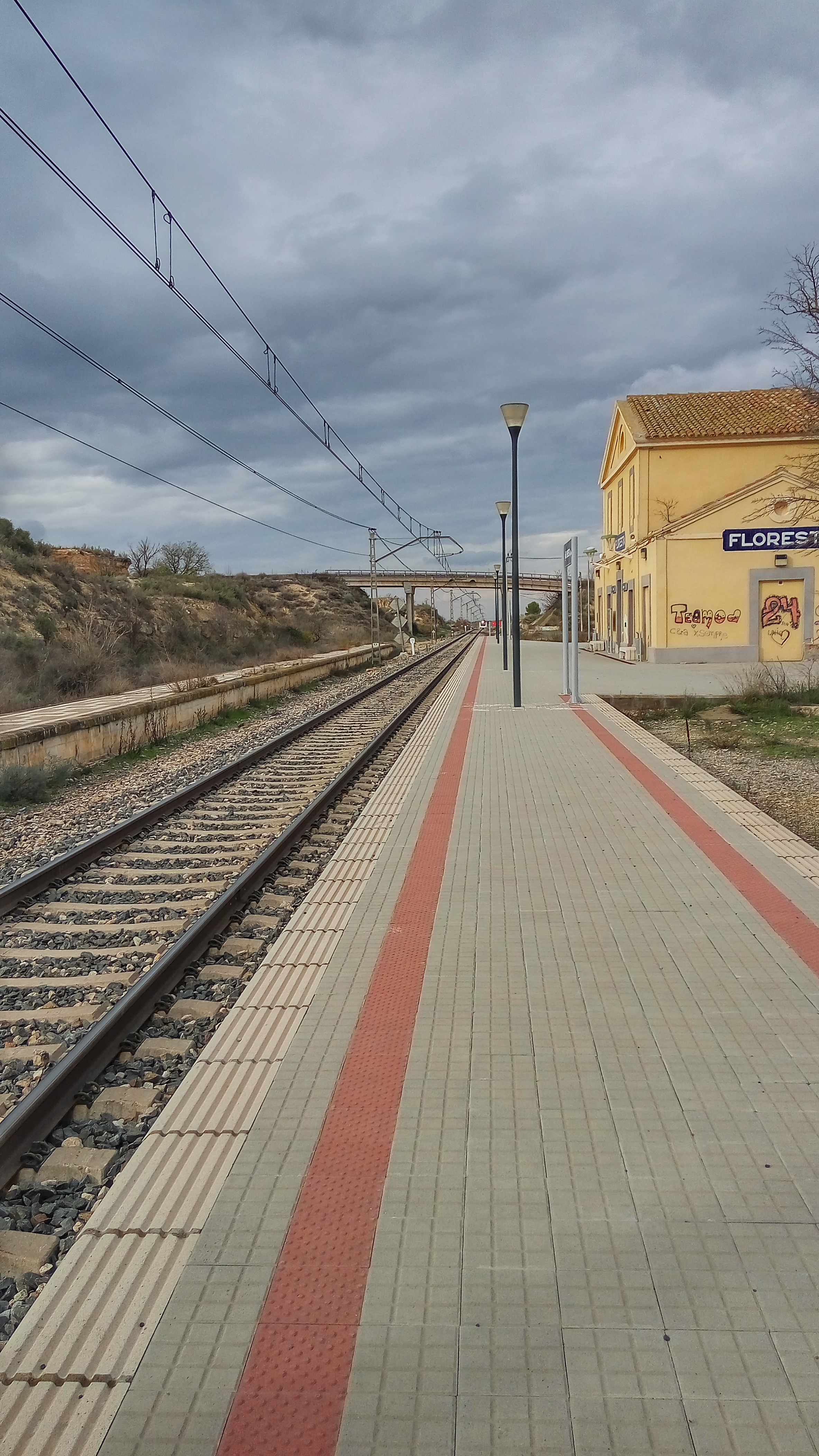

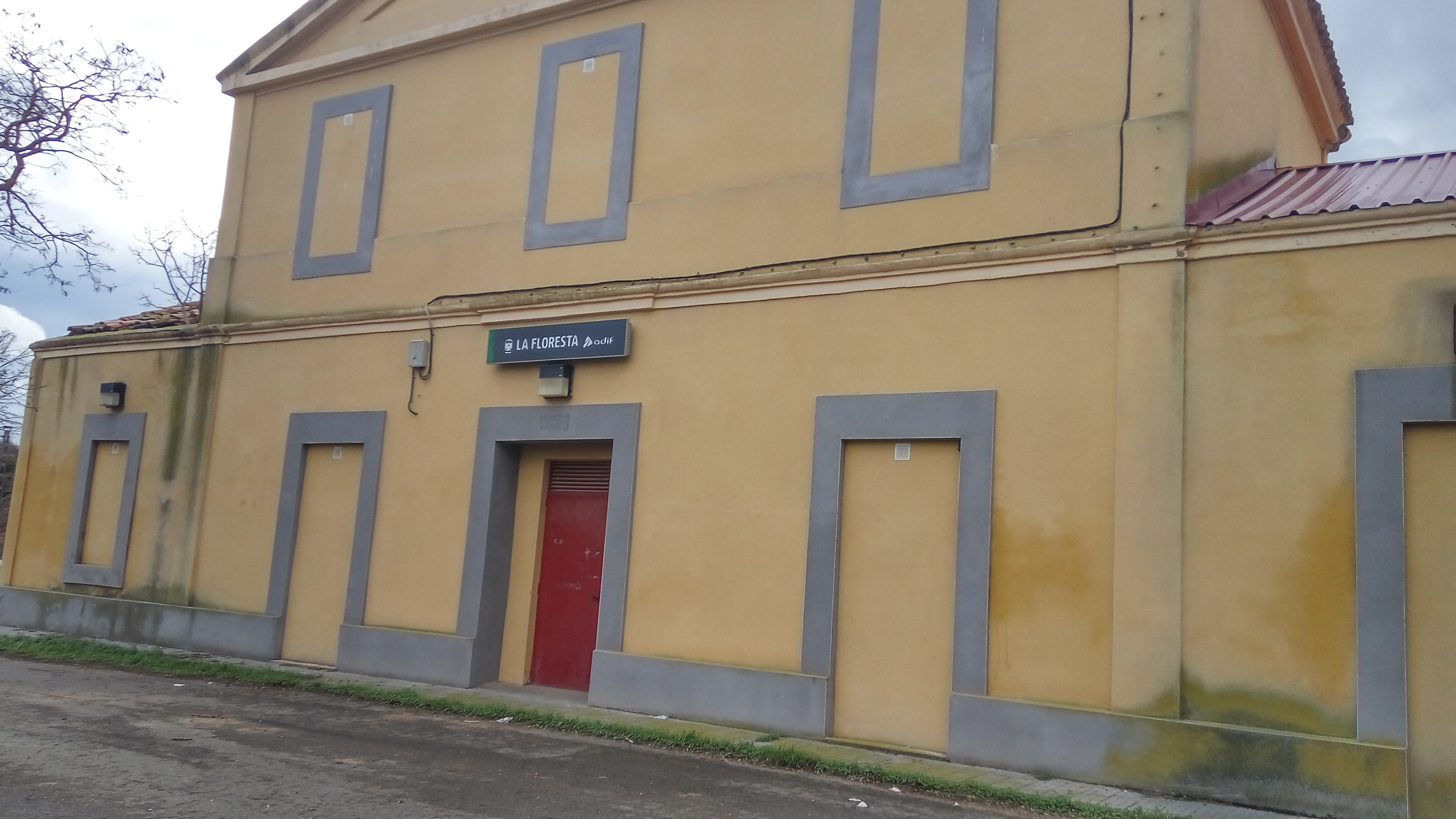

Os quiero presentar mi proyecto, un módulo inspirado en la estación de La Floresta en la línea Tarragona-Reus-Lleida.
Esta estación me ha parecido una buena idea para iniciarme en el mundo ya que es la que cumple mejor con la condición del presupuesto reducido dentro de la comarca después de la de Vinaixa pero esta además de ser bastante más grande y el espacio del que dispongo en casa para es reducido (encima de un mueble que uso de librería) y no me obligaría a gastar en desvíos, vías extra y motores. Por otro lado como hoy mismo cuando he ido a ver la zona me he dado cuenta de un detalle que la última vez que estuve allí no fui capaz de percibir: la estación está preparada para dos vías más.
La idea es que la estación conste de 2 módulos de 500x750mm siguiendo la normativa del foro en los extremos y que el edificio que quedaría entre los dos módulos sea extraíble. La otra idea que barajo es hacer 3 módulos de 500x500 y que el módulo central acoja la estación al completo.

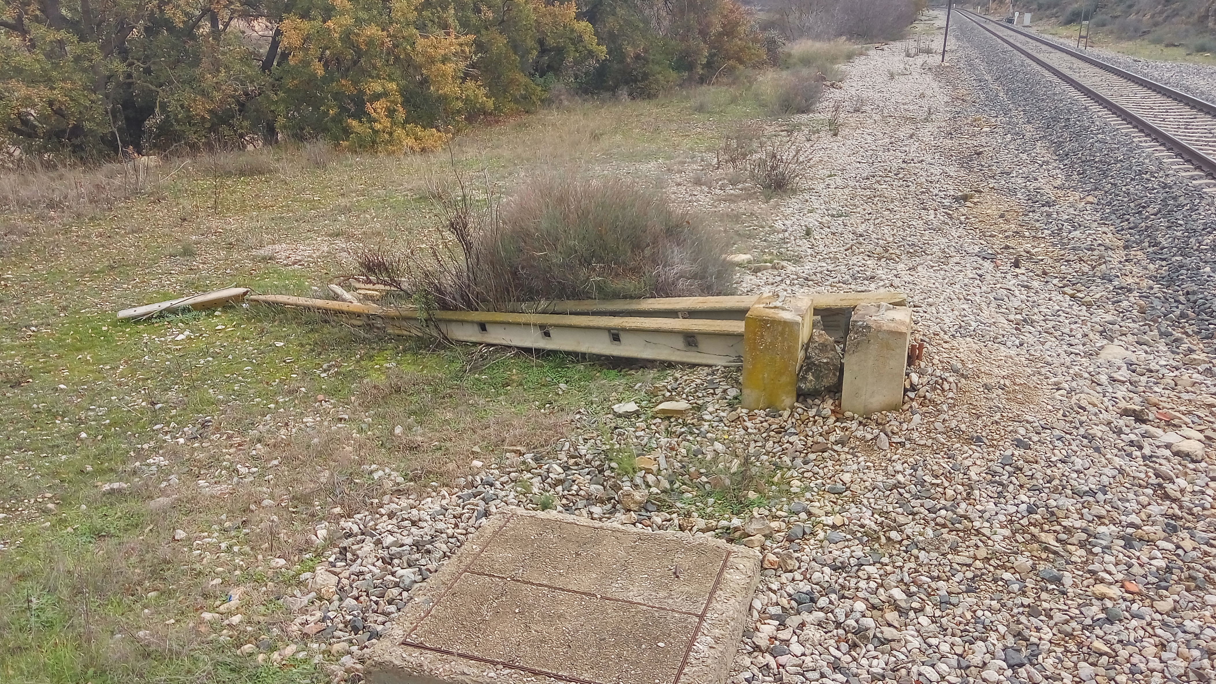

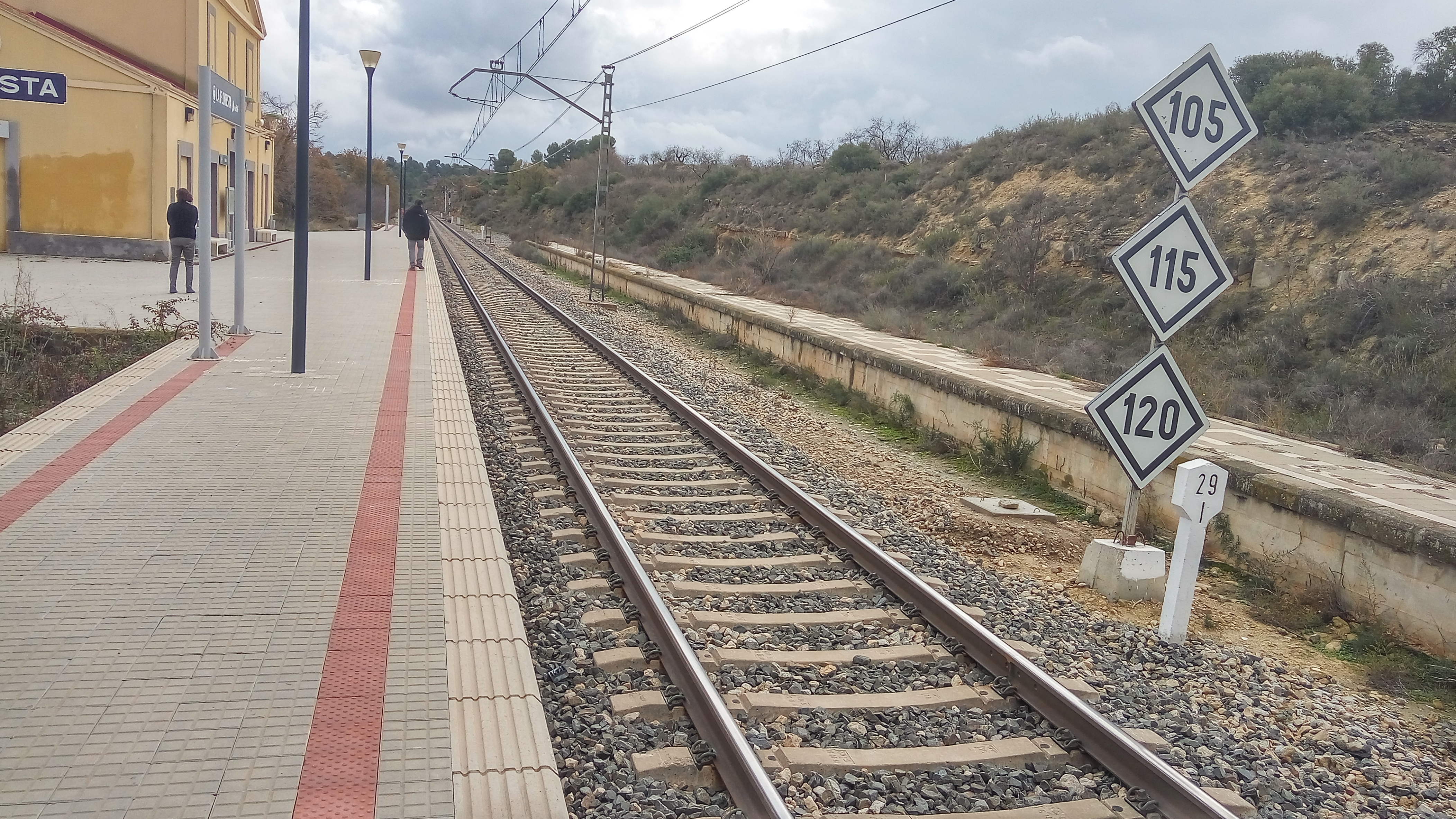

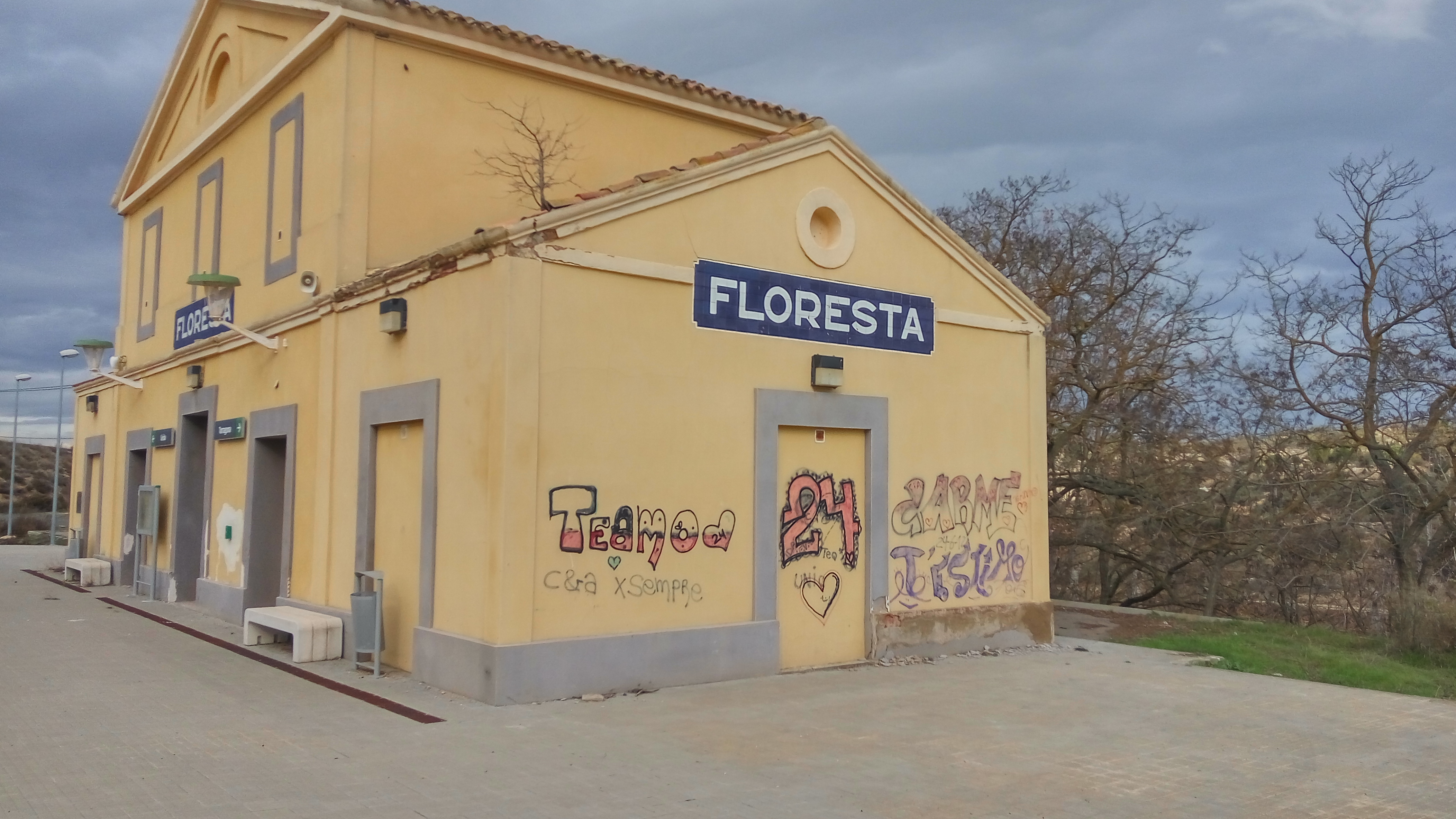

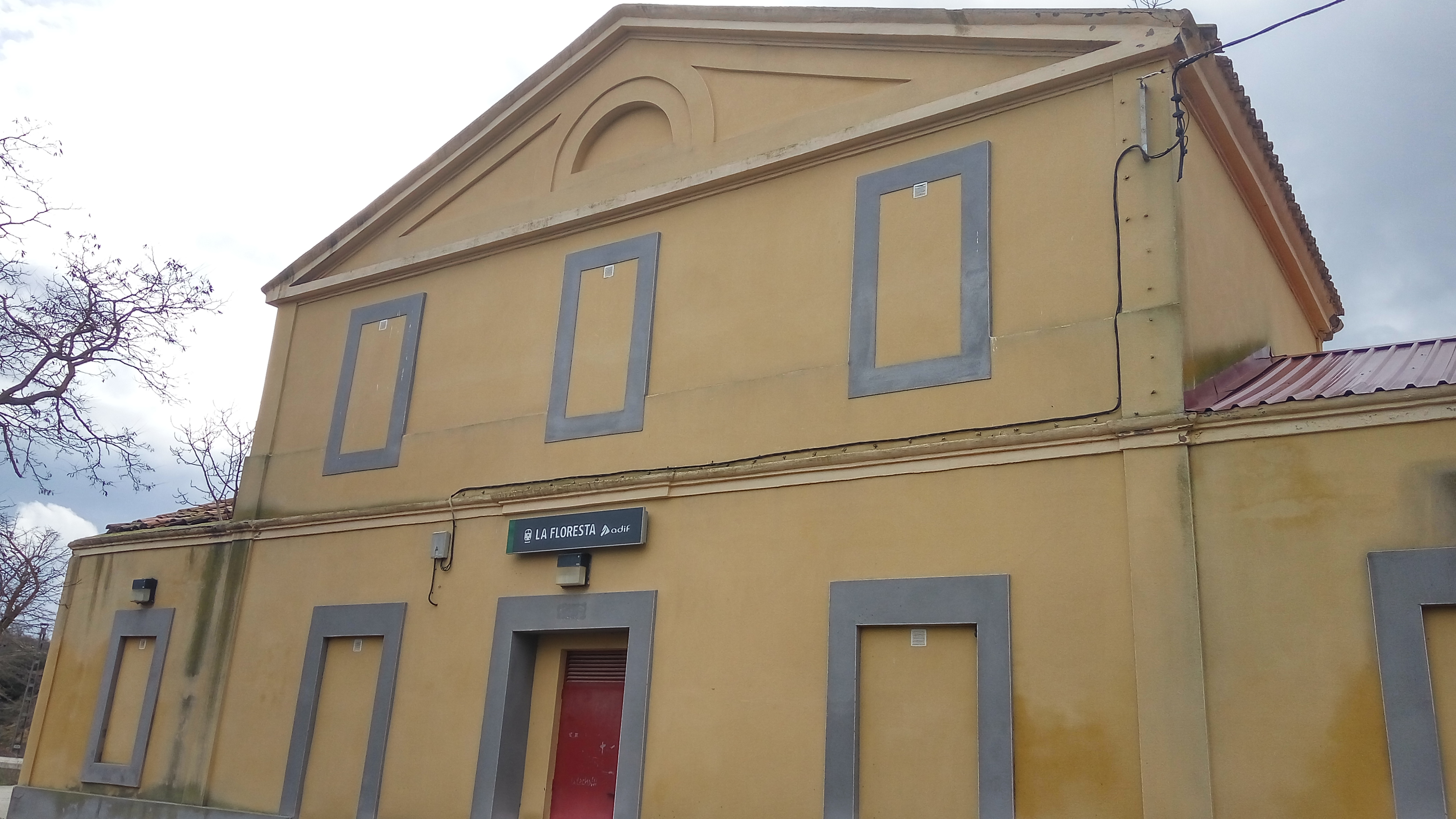

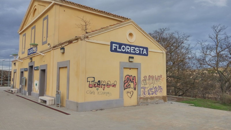

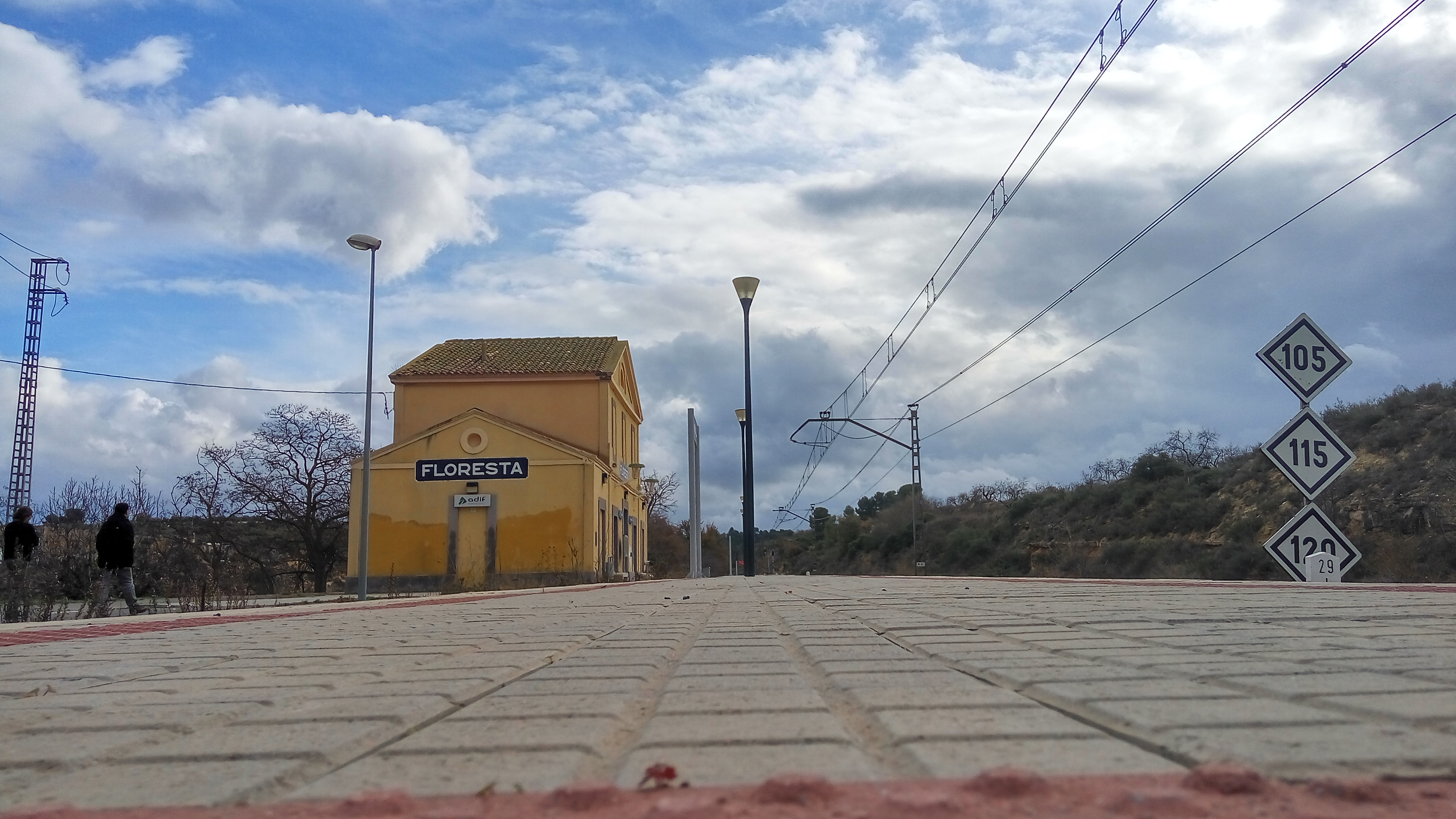

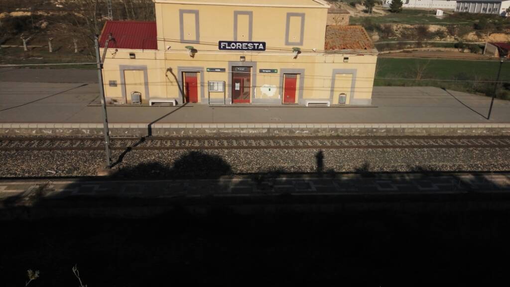

Os dejo unas imágenes de la estación en la realidad para que os hagáis una idea del proyecto hasta que empiece con la fase de diseño que seguramente sea por las vacaciones navideñas ya que ahora estoy de exámenes y tal bastante liado.
Por supuesto intentaré encontrar cómo era el edificio antes de ser tapado.

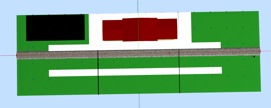

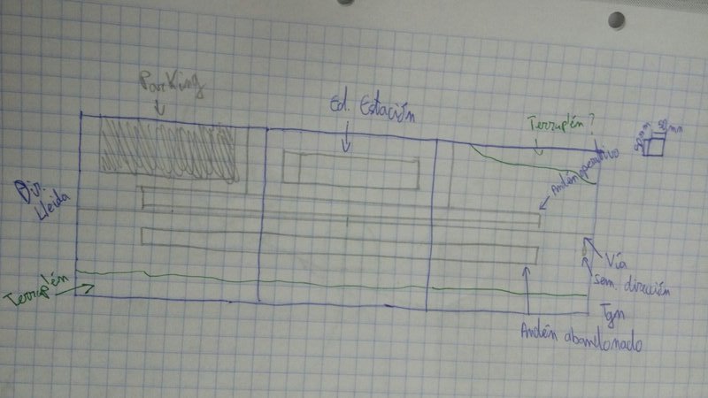

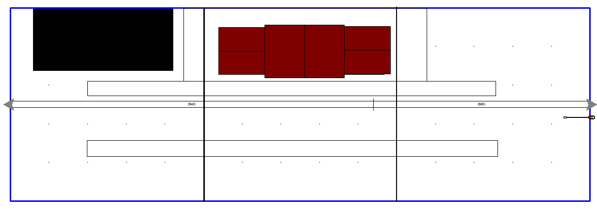

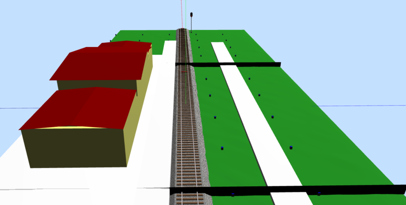

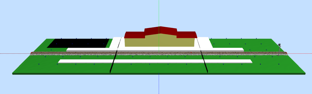

Ya he empezado con el diseño del proyecto, constará de 3 módulos de 50x50 al final dado que si lo quería hacer en 2 me veía obligado a partir el edificio por la mitad cosa que era inviable.
Después de pasar a escala las notas que tomé en la estación y diseñar un pequeño boceto en una libreta he empezado con el diseño en SCARM, intentando mantener las proporciones pero aún no domino demasiado el programa :|
Los terraplenes son una idea que no he puesto en práctica en el SCARM y que no se si estarán cuando acabe el proyecto.
esquema modul.jpeg (52.3 KiB) Visto 37503 veces
Lo siento pero no se como hacerlo para que no tengais que girar la cabeza :(

sigo avanzando en el diseño del módulo y ya tengo el fichero de SCARM prácticamente acabado. La colocación de los objetos es orientativa a falta de una segunda visita a la estación para acabar de concretar detalles.

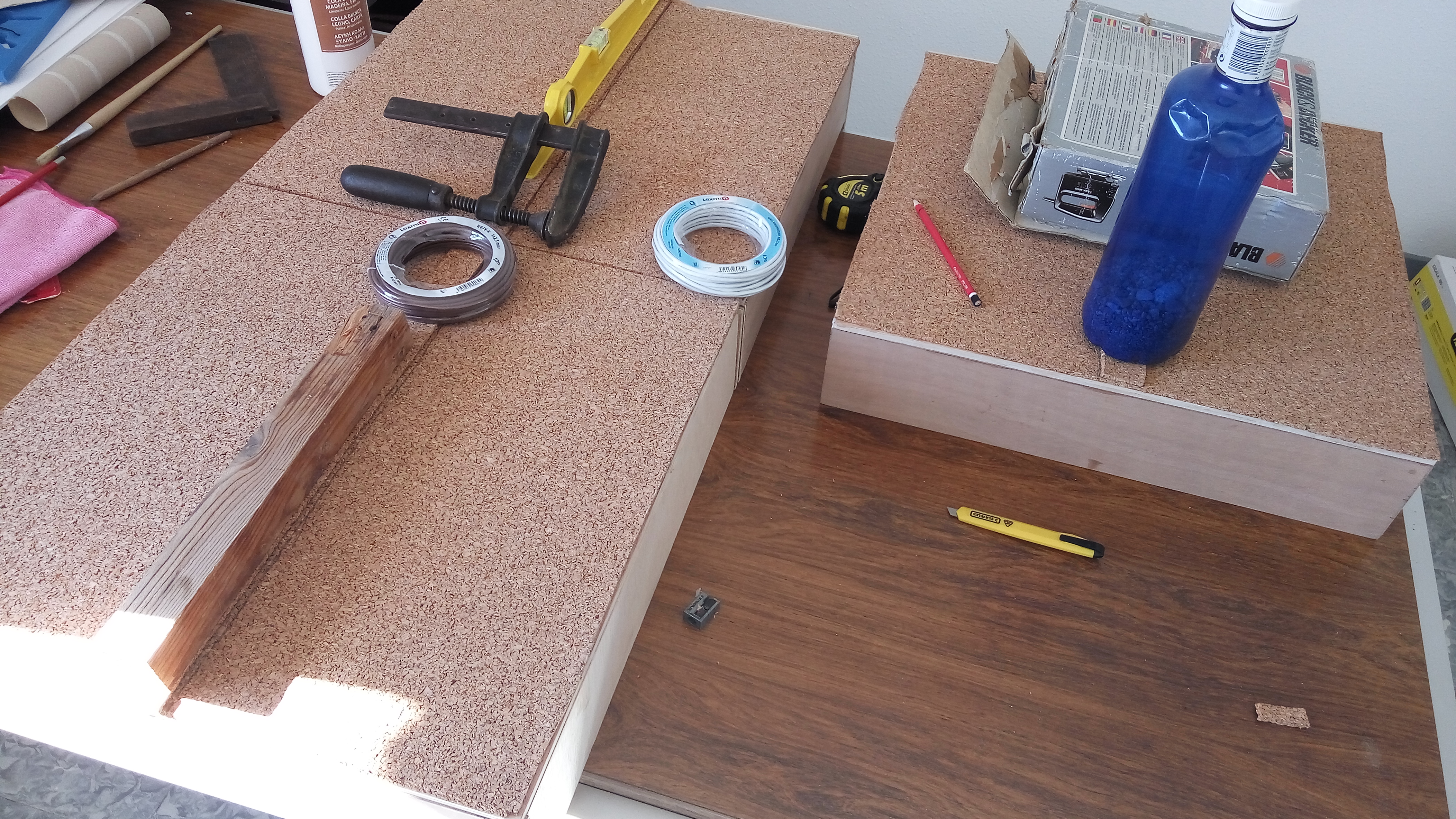

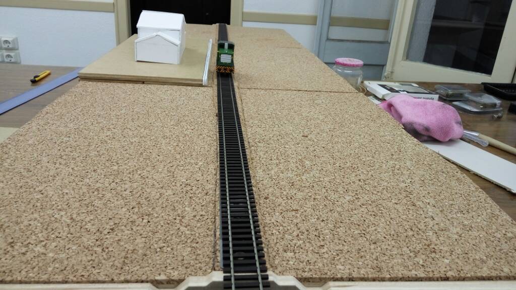

Tras un par de meses con el hilo apagado, lo retomo para publicar algunos avances que he hecho.
Hasta ahora no ha habido muchos, dado que los estudios van por delante de todo pero algo he podido hacer, como hacer los 3 cajones que darán forma al módulo.
Imagen de los 3 cajones con el corcho instalado
Tengo el andén principal y la base del edificio medio construida, con un poco de suerte el domingo podré subir las fotos de la vía y el andén ya instalados.

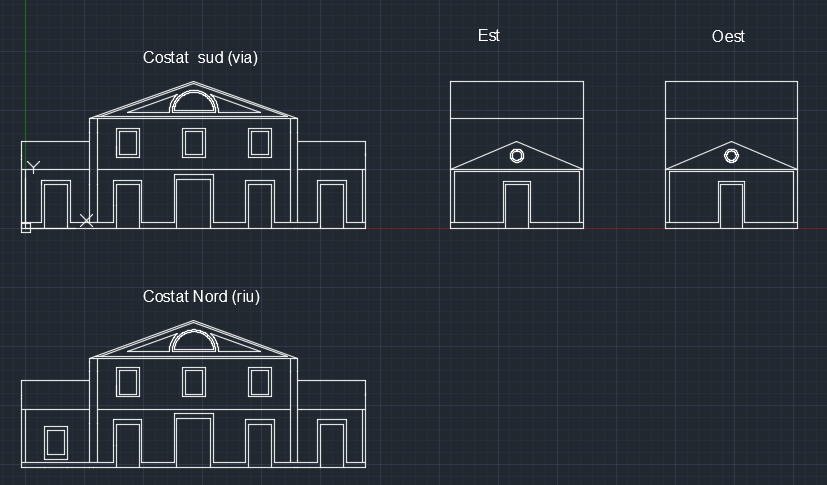

Por otro lado, tengo preparados los planos del edificio en autocad, y de cara a la semana que viene mi intención es construirlo.
Saludos :mrgreen: :mrgreen:

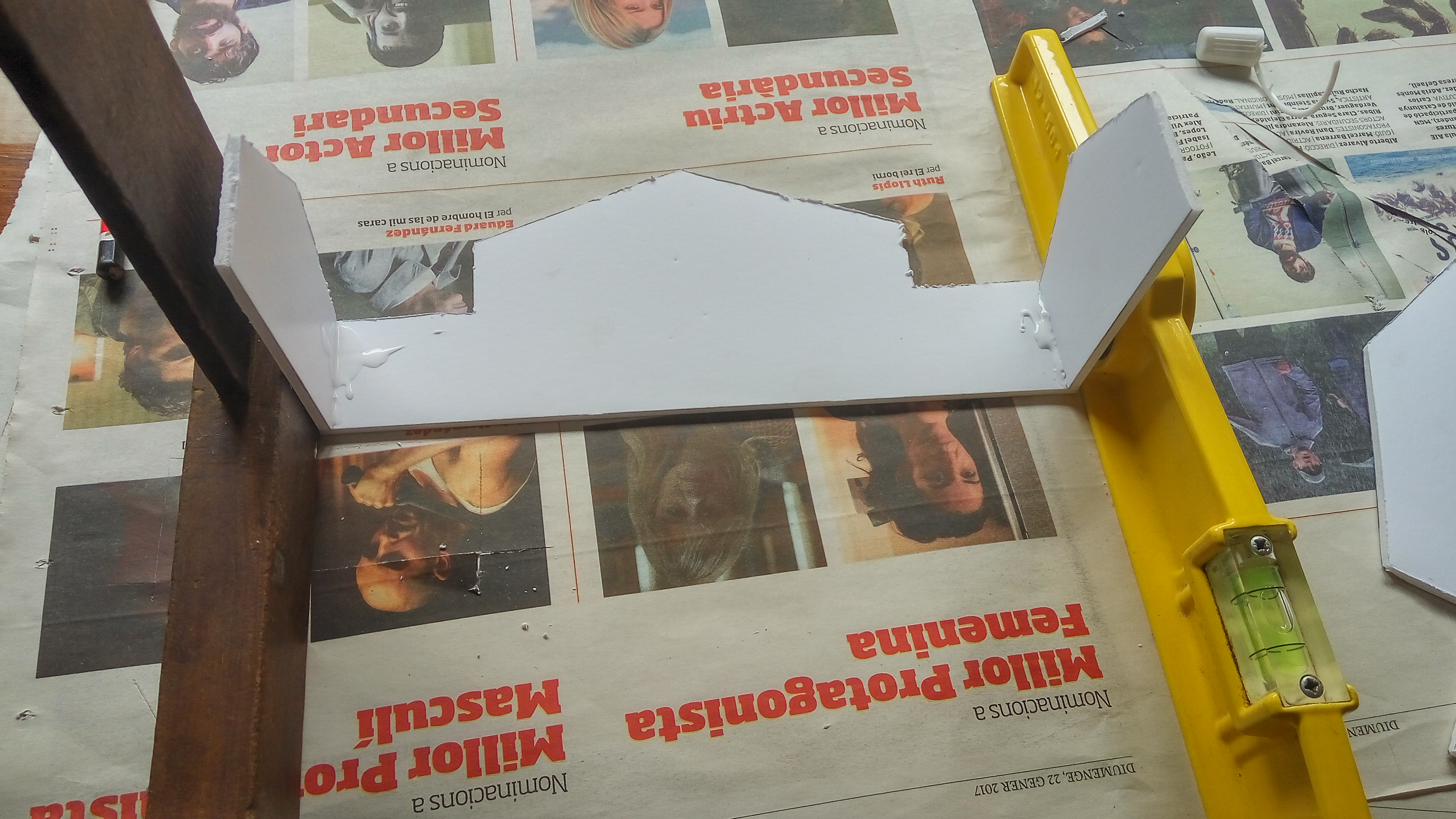

Seguimos con los avances, hoy le ha tocado el turno al edificio de la estación y a acabar el andén principal.
La estación la estoy haciendo de cartón pluma de 3mm y el andén de unos tablones de madera que encontré por el garaje de mis abuelos. Los resultados no me acaban de convencer y seguramente se queden en un prototipo hasta que lleguen los definitivos.
Tengo en la lista de la compra la alfombrilla de goma, aun que seguramente se quede un tiempo en espera hasta que el presupuesto de de si.
Por otro lado el cartón pluma lo estoy pegando con cola de carpintero, no se si es el mejor método pero uno usa lo que tiene a mano.
Al tema de las patas también le estoy dando vueltas, tengo pensado usar las patas del ikea ADILS (son regulables y cuestan 3€/u) y alargarlas con listones de madera hasta la altura que necesite. La otra idea que tengo para no tener que acarrear las patas es hacerlas plegables de madera, aunque tengo en mente un posible sistema no lo acabo de ver viable ponerlo a la practica, en cuanto lo acabe de aclarar lo explicaré al detalle como lo tengo pensado hacer.

Tras un rato trabajando, ya solo falta pegar los techos del edificio, que seguramente sean de cartón pluma también. Mientras pegaba el frontal y los laterales del primer piso le he empezado a dar vueltas al tema de cómo pegar la vía, y me han ido surgiendo dudas. Cuando fui a principios de diciembre a Andorra, aproveché para comprar 2 vías piko codigo 75 (3 me pareció excesivo en ese momento y fue algo un poco improvisado) y ahora he caído en el hecho que tendré que cortarlas. En este punto me he quedado bloqueado por culpa de mi inexperiencia en el tema y dado que el lunes que viene empiezo las prácticas en una empresa por las mañanas y por las tardes tendré las mismas horas de clase que hasta ahora, me veo en que tengo que dejar la vía cortada y pegada antes del viernes dado que los fines de semana estoy haciendo un curso de iniciación a la montaña (sobretodo seguridad en la montaña) organizado por el Centro Excursionista de Rubí porque necesitan un relevo generacional (igual que haría falta aquí para que el mundillo no acabase muriendo) y el precio era asequible me queda que todo lo que pueda hacer hasta el viernes es todo lo que podré hacer hasta marzo prácticamente.
Lo siento por si he soltado una chapa muy grande sobre un tema poco interesante pero era la única forma que encontraba de exponer las dudas y lo que me ha llevado a ellas :lol: :lol: :lol:

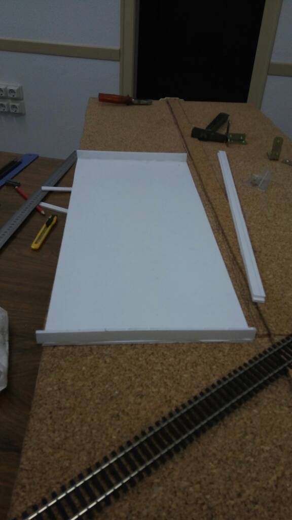

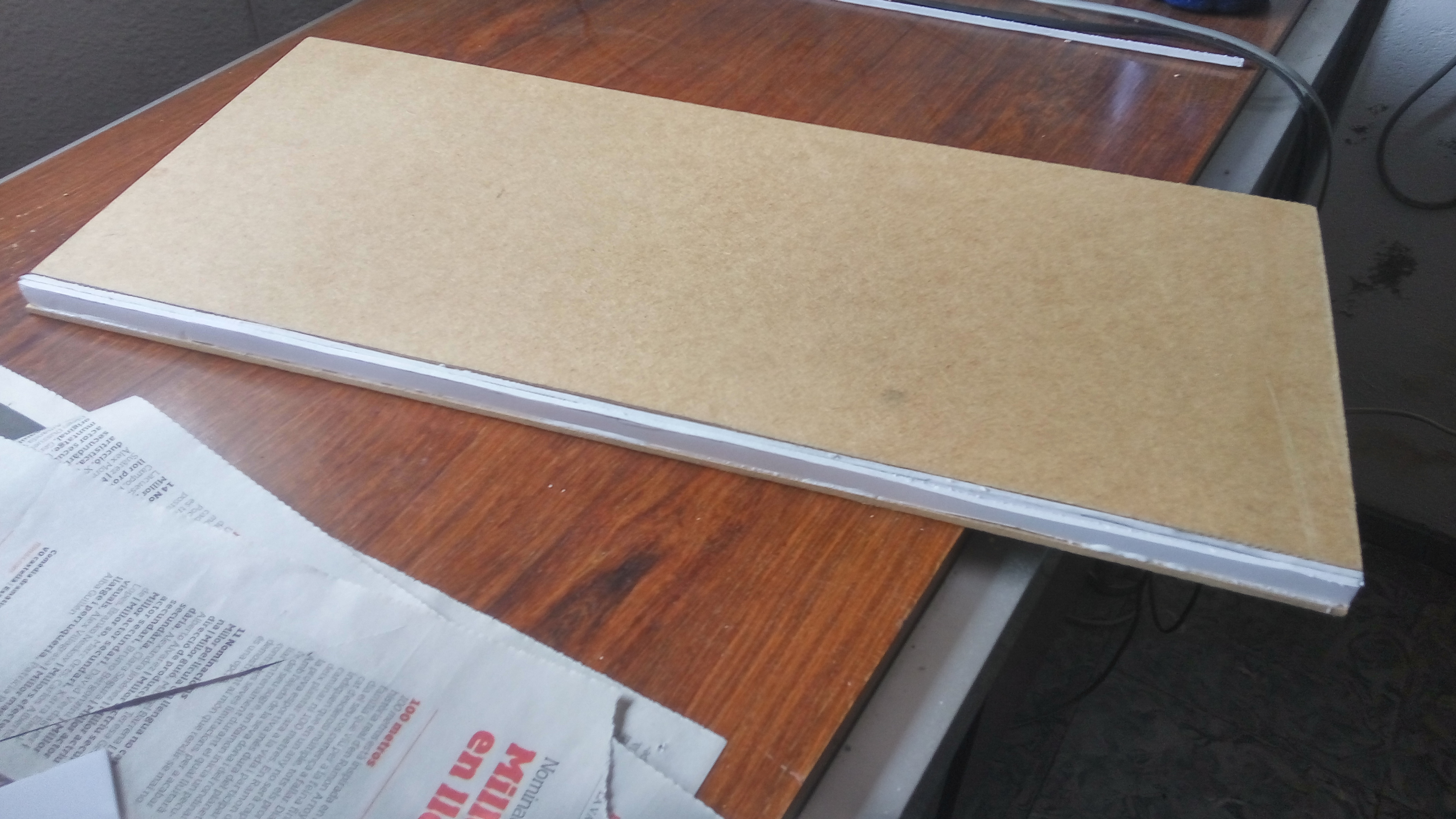

Con un rato libre que he tenido después de clase he empezado a desarrollar la idea del andén hueco por dentro en vez de macizo como había hecho al principio. Consta de una tabla llana de cartón pluma de 50x22 y 4 listones, 2 de 22x1.1 y 2 de 50x1.1.

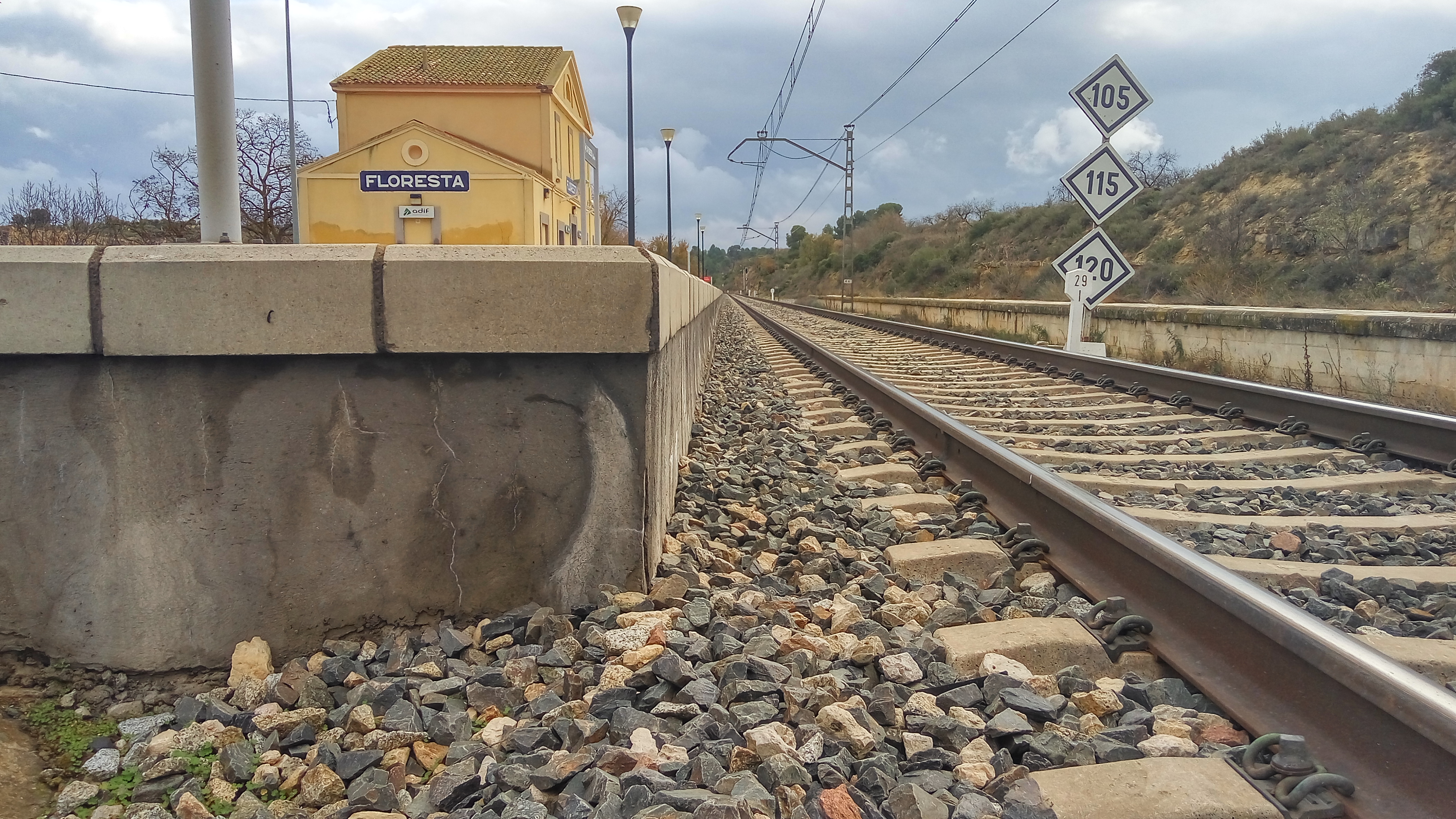

Esta foto es de una segunda visita que hice volviendo del expotren, se aprecia la zona elevada sobre la cual se asienta la estación y que forma el andén.
Mañana acabaré de encolar los listones longitudinales y haré la presentación de la estación. La idea es aprovechar el espacio para instalar el cableado eléctrico del edificio (sobretodo las resistencias para los led).

Nuevo avance, todos los bajos del andén están pegados, y tal como me comentó el compañero betulo he instalado 2 travesaños para evitar que en un futuro se deforme. El central está pendiente pero lo colocaré cuando instale el edificio de la estación ya que de momento me estorbaría.

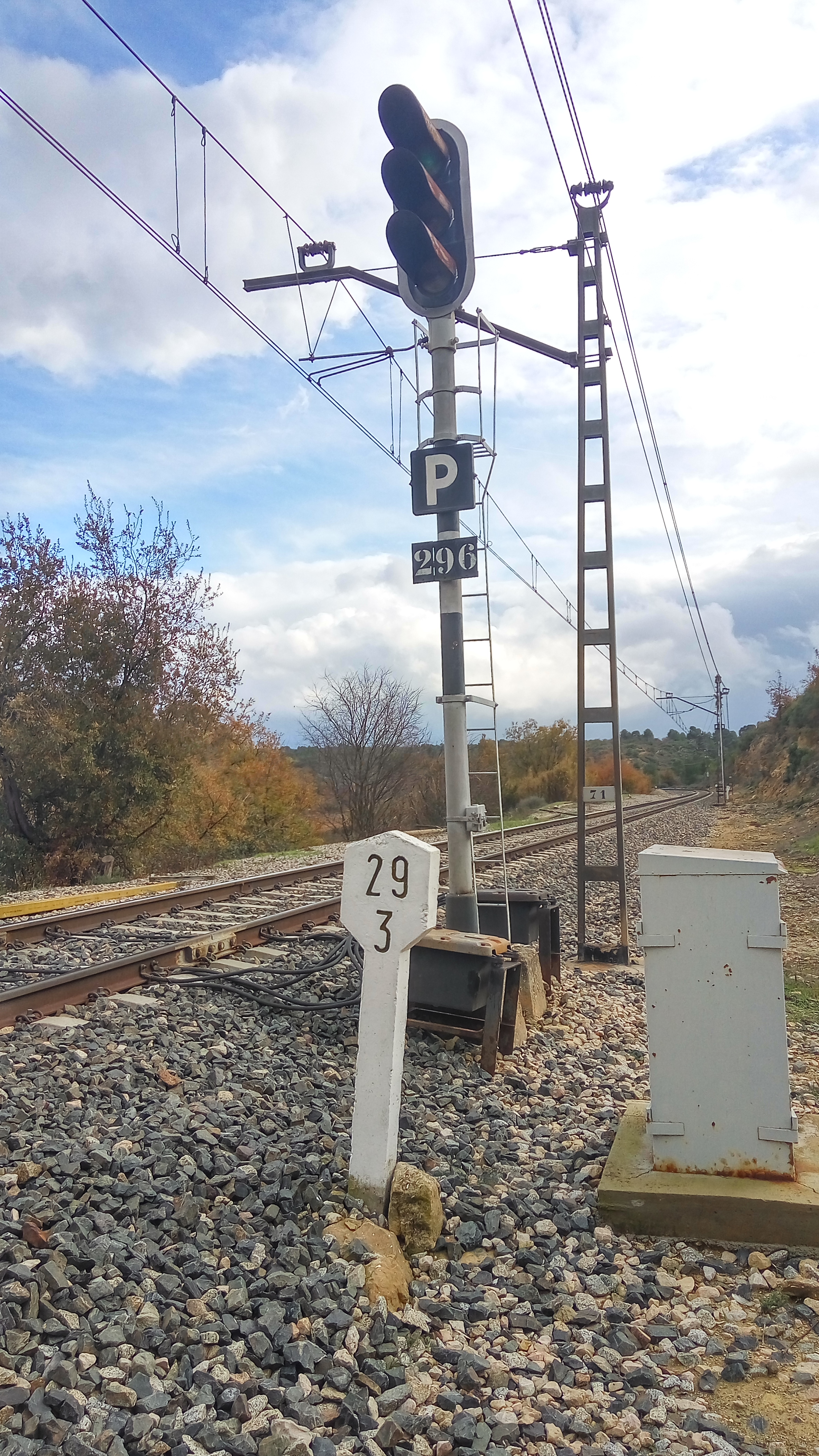

Mensajes: 1896
Registrado: 25 Jul 2008 20:32

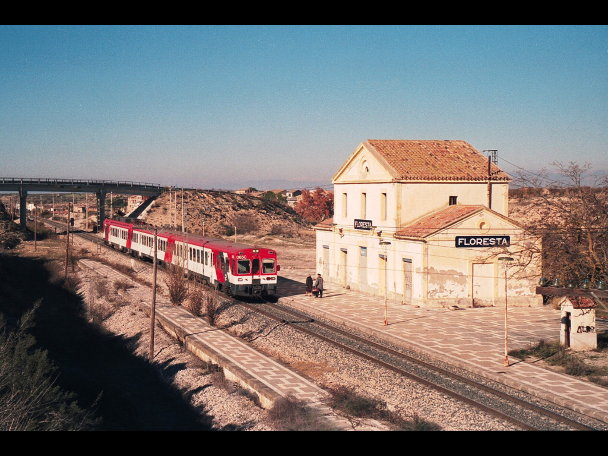

Una imágen que espero te guste.
Foto: Xavi Masadas
