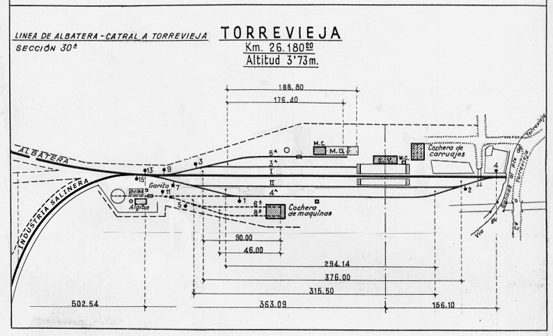

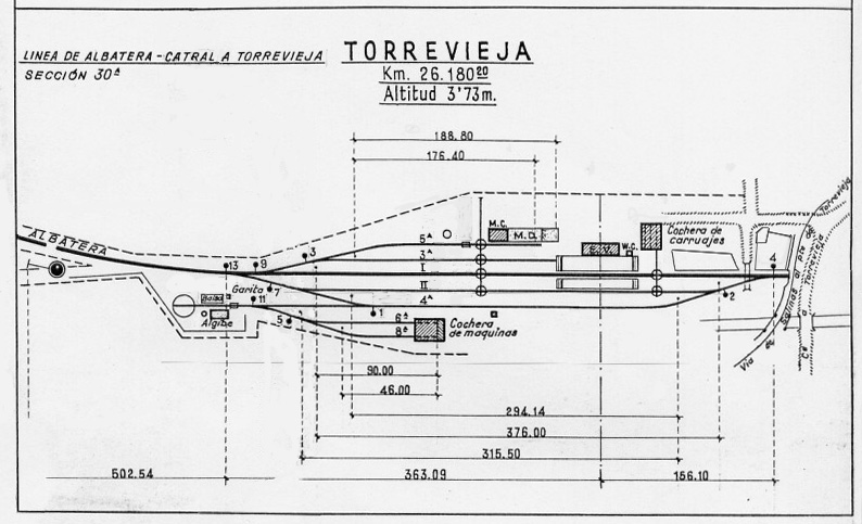

Buenas. Yo también sé cuán difícil es encontrar información de este ramal :roll: Por ello hice con Photoshop estos planos que corresponden al estado de la playa de vías de la estación en su época inicial, media y final. La información la he tomado de cartografías e imágenes aéreas en diferentes épocas. Espero que te sirva.
Torrevieja 1 Inicial.jpg (144.65 KiB) Visto 47674 veces
Este fue su aspecto al comienzo del ramal. Las pequeñas rotondas de la parte izquierda que iban al muelle de carga desconozco si eran tantas.
Torrevieja 2 Media.jpg (147.67 KiB) Visto 47674 veces
Este fue su aspecto desde los años 40 hasta mediados de los 60.
Torrevieja 3 Final.jpg (147.91 KiB) Visto 47674 veces
Este fue aspecto desde los 60 hasta la clausura de la línea. Las líneas discontinuas del cocherón es porque se desmanteló todo ese trozo.

¿Alguien tiene el esquema o plano de vías, del ramal que iba al apartadero de la industria salinera?
Es que por mucho que he indagado no encuentro información al respecto.
Mensajes: 49
Ubicación: Torrevieja, Alicante
Registrado: 21 Dic 2018 11:13
Ebg76 escribió:
Hola a todos.
Retomando el tema de esta magnífica e interesante estación.
Yo tengo información del ramal que salía de la estación del lado de Albatera, solo me queda hacer el plano. Sin embargo, había otro ramal que salía de la vía 4 de la estación en dirección al puerto de Torrevieja del cual solo sé que existió por una marmita de agujas que coincide en la posición de los planos y cartografías con ese supuesto ramal. Las cartografías e imágenes son muy antiguas, de poca calidad y no hay del periodo en el que ese ramal deduzco que existió. Solo de cuando no existía y de cuando estaba, posiblemente, desmantelado. Además, del ferrocarril salinero en dirección a las eras de la sal, salía otro ramal métrico que abocaba en una plataforma de piedra natural a modo de cargadero descubierto al lado de la vía de ancho normal, donde tengo fotos cargando la sal en vagones tipo foudre.
