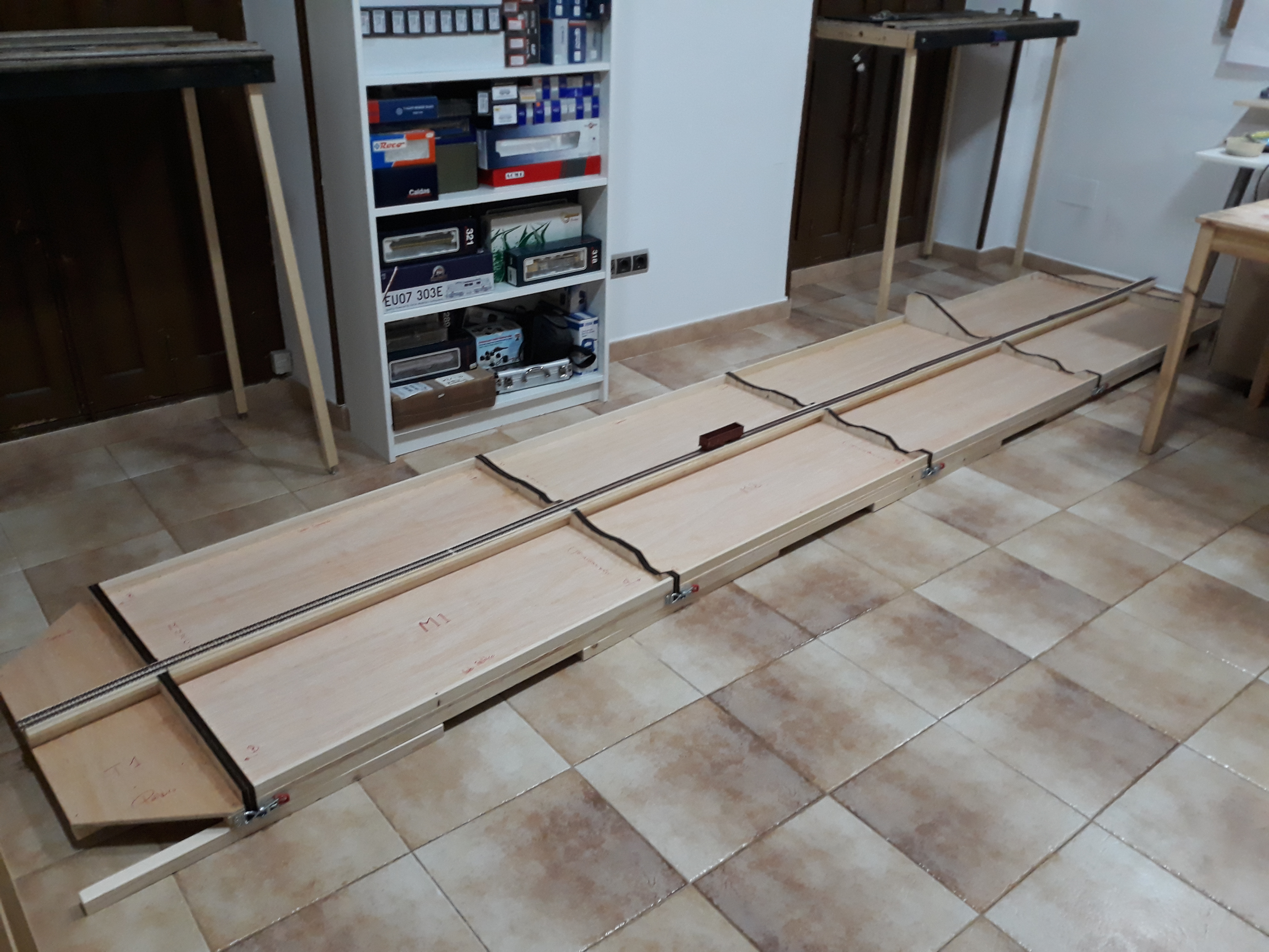

Después de terminar mis primeros módulos TEST que no son para encuentros ni responden a ninguna normativa en concreto, me lanzo por fin a la construcción de mi primer conjunto modular con normativa AMFT. Las características de estos módulos son:
- Perfiles de conexión exteriores tipo FOROTRENES SLIM
- Perfiles interiores entre módulos de dimensiones libres ULTRA-SLIM
- Estructura de módulos super resistente formada por bastidor de listones + tablero de 1cm. En resumen, muy fino y muy resistente.
- Trazado exclusivo de vía única recta con traviesa bibloque peco código 75.
- Anchura del conjunto modular: 80cm. Longitud total: 450cm.
- Unión por centradores y cierres tipo maletín, sin tornillos.
- Patas telescópicas plegables con bisagra autoblocante, sin tornillos.

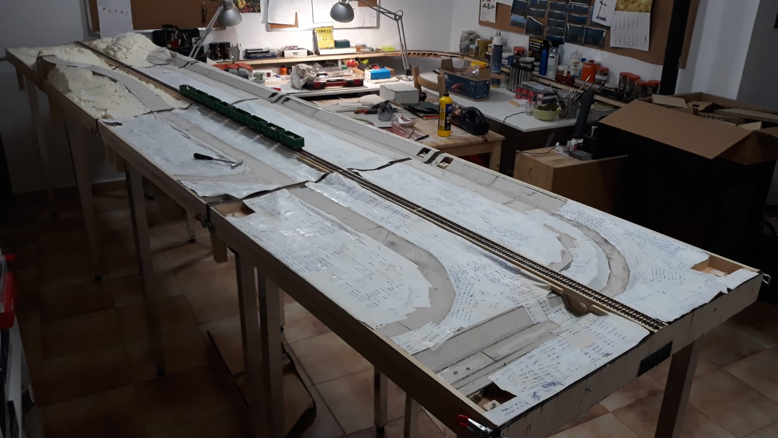

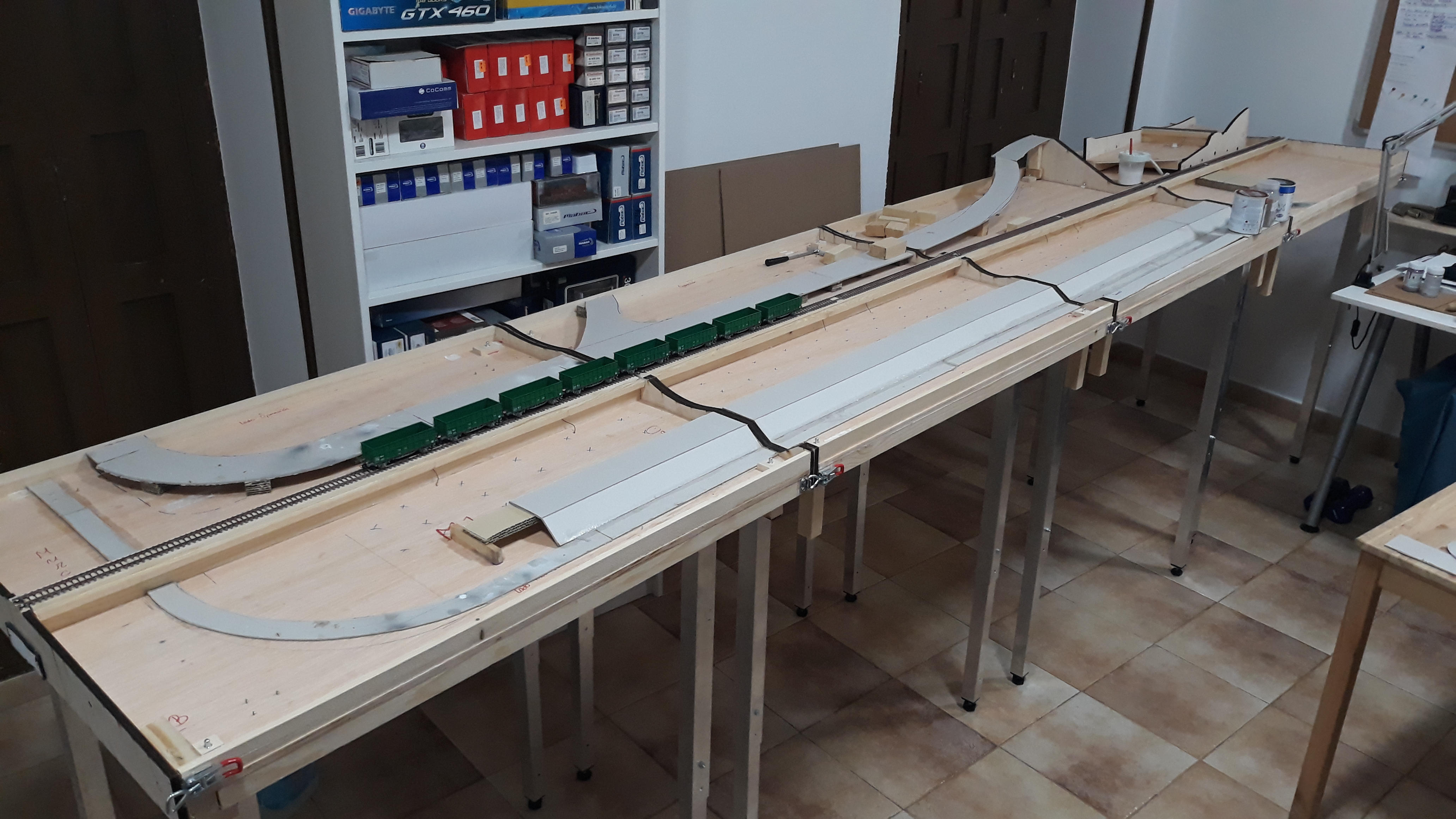

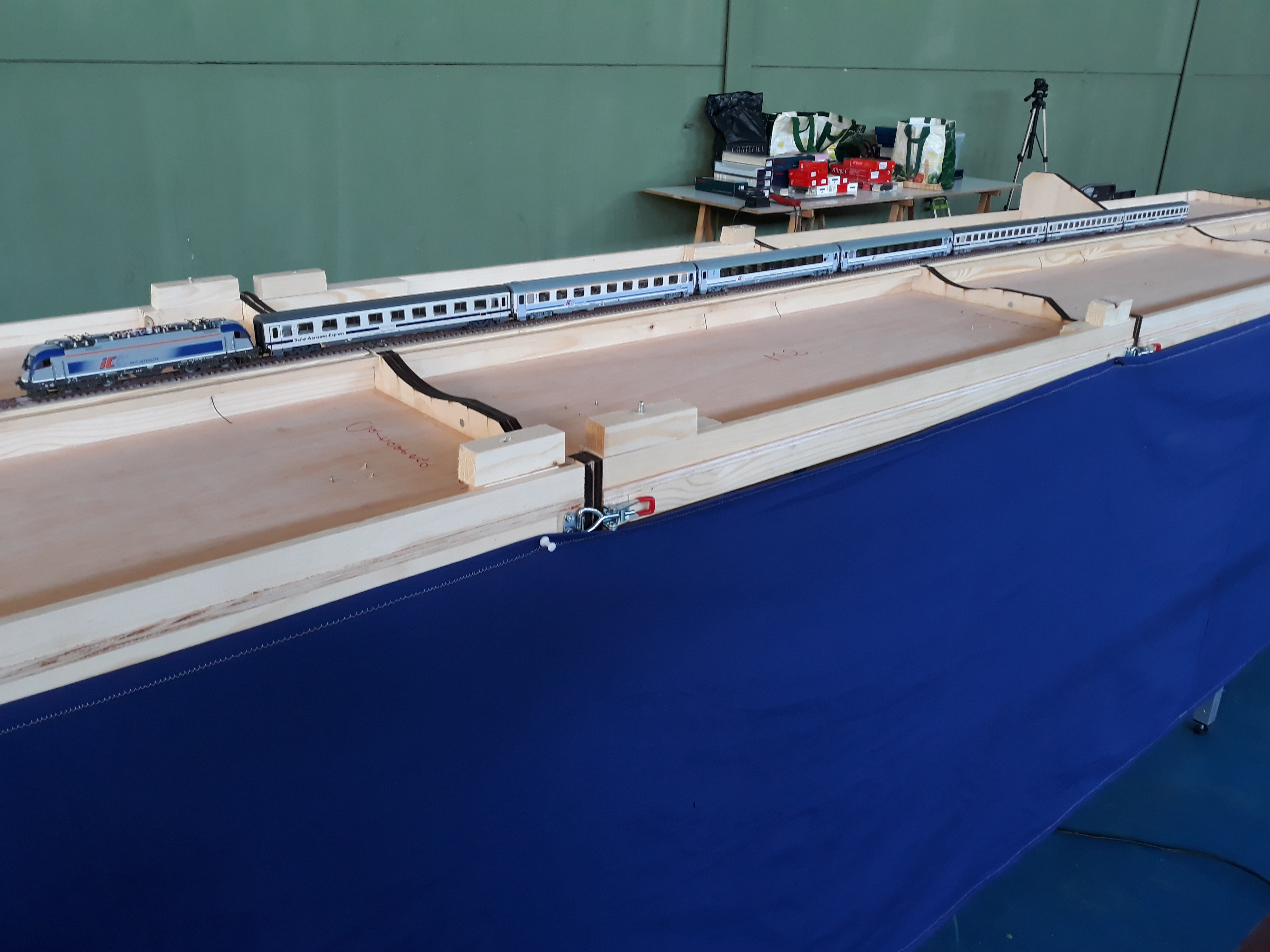

Vista del conjunto completo, sólo a falta de patas, con la vía presentada. Hoy toca electrificar.

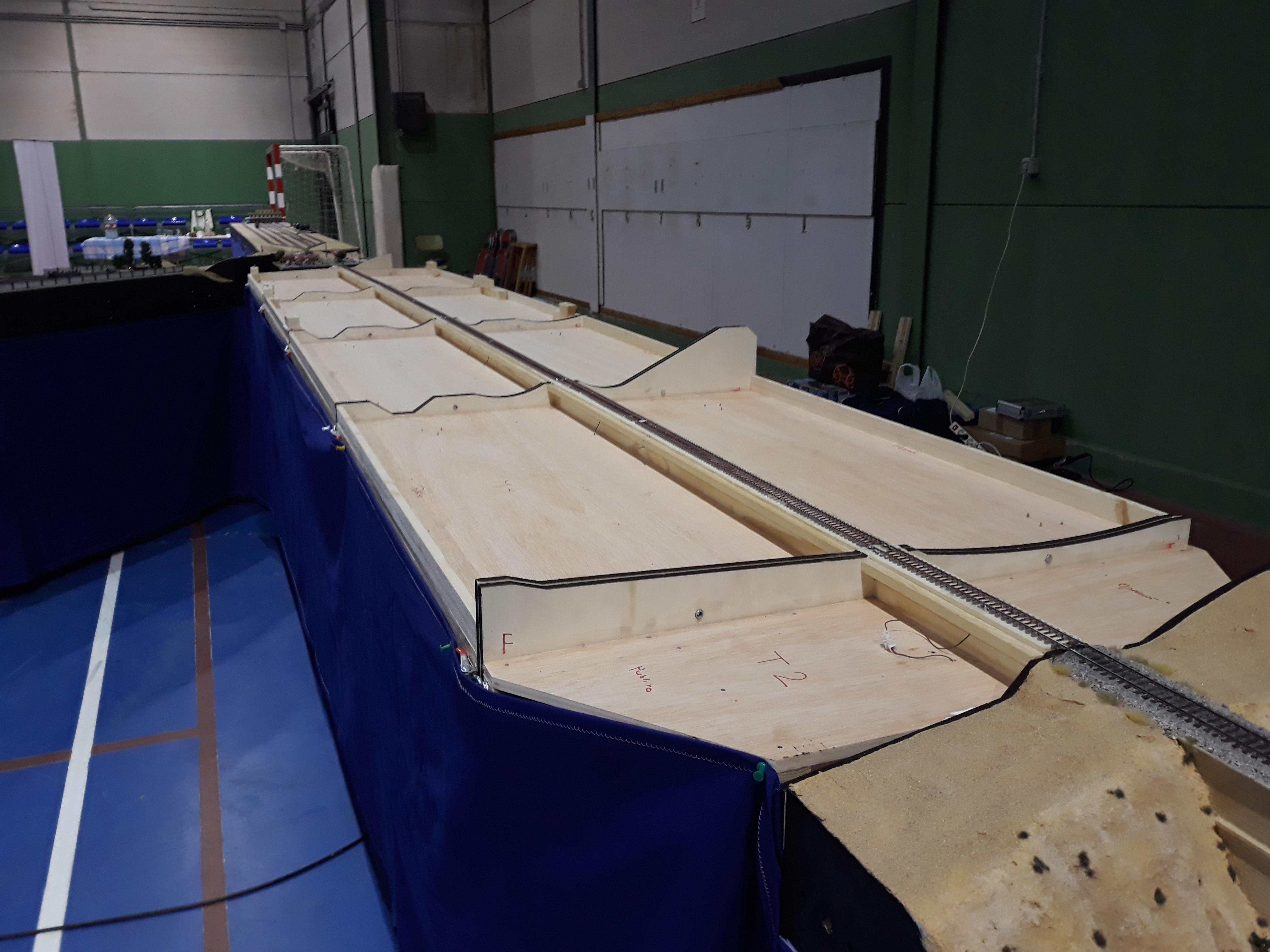

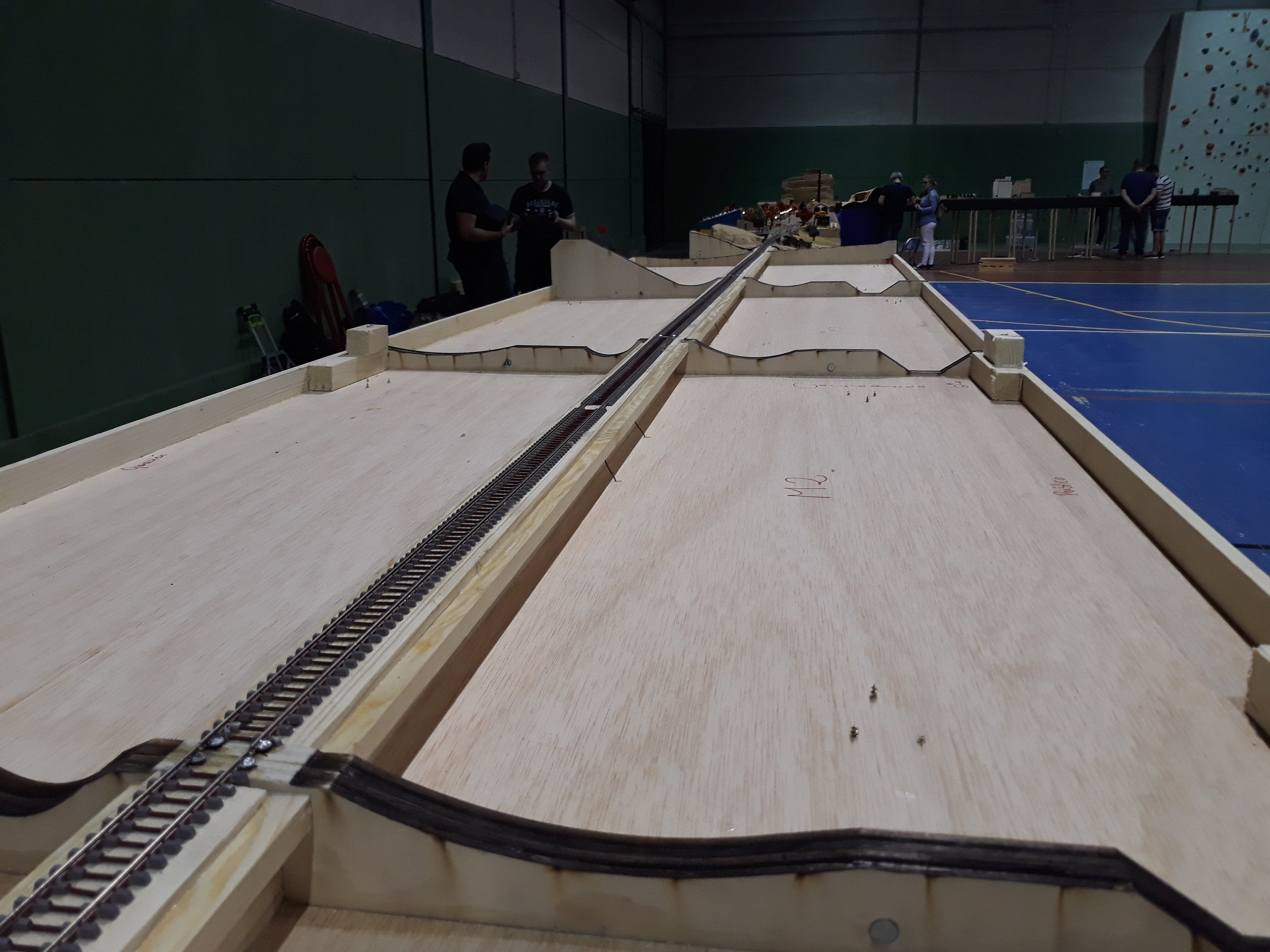

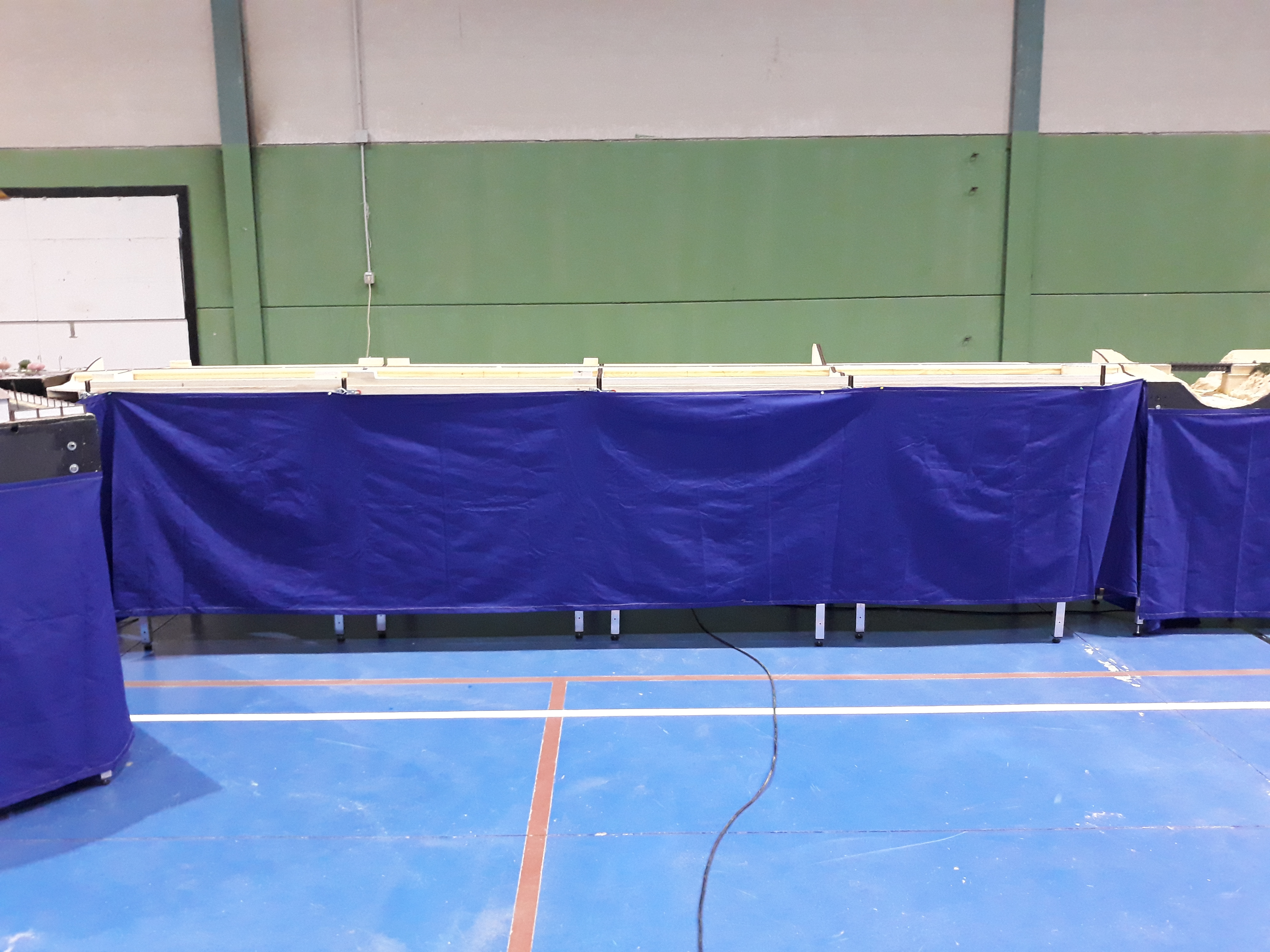

Regresados ya del encuentro de Linares-Baeza, no puedo más que estar muy satisfecho con los resultados. Aquí unas fotos del estreno.

Cuando esté decorada va a molar un pegote viendo los Talgo a buena velocidad...
Mensajes: 713
Registrado: 06 May 2015 00:21
Un conjunto prometedor. Y además de llegar y triunfar sin tener que preocuparse en exceso una vez está montado, ya que es plena vía.

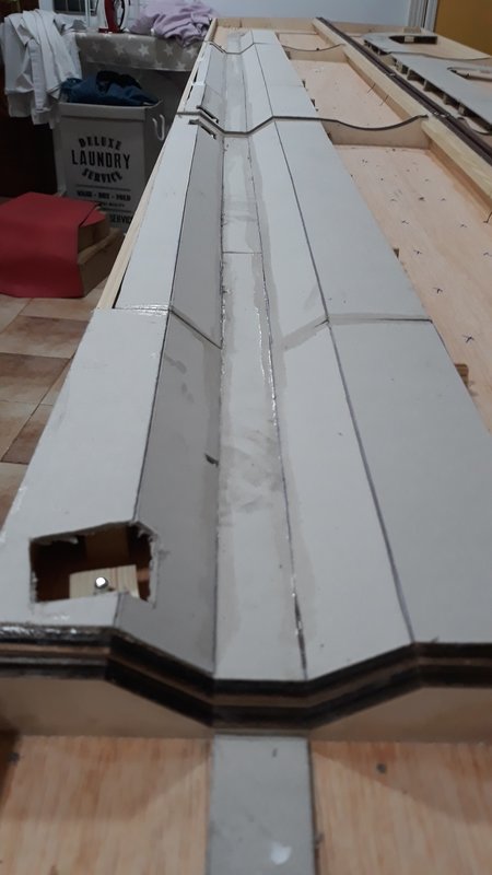

¡Buenas a toda la parroquia!

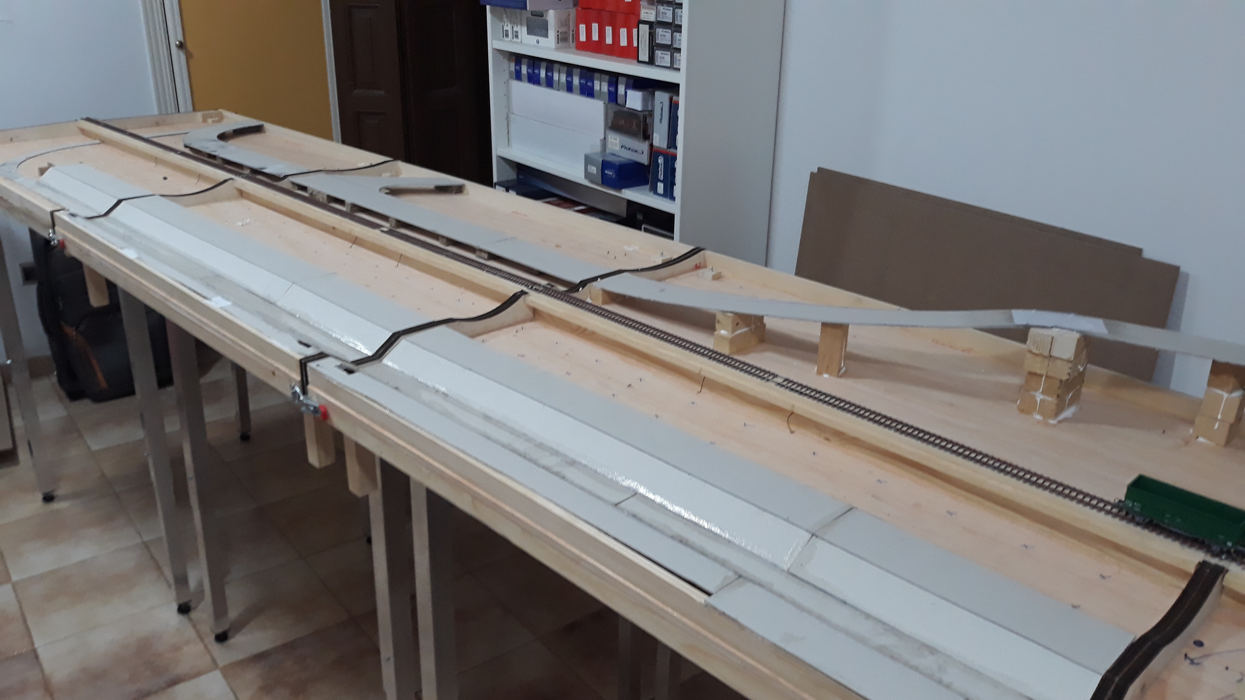

En las presentes fechas se han reiniciado los trabajos modelísticos en La Recta. De acuerdo al plan de obra establecido, en una primera fase se está ejecutando la estructura del Canal del Campo de Cartagena, y las plataformas de la carretera paralela a dicho Canal y de los accesos a los campos de cultivo existentes en la zona. Con el fin de aligerar al máximo el peso de los módulos y, al mismo tiempo, reducir el gasto al mínimo imprescindible, se está echando mano del almacén de materiales de "por si acaso", también conocido como el Rincón de Diógenes. A saber, se está empleando cartón nido procedente de varios muebles de Ikea comprados años atrás, además de planchas de cartón de 2mm de espesor adquiribles en comercios de manualidades al uso. Recortes de madera de proyectos pasados y presentes sirven al mismo tiempo como puntos de apoyo para levantar plataformas y sostener futuras carreteras.

Me gusta cómo va avanzando el conjunto desde Linares, además tiene que quedar muy bien el canal. Ánimo!

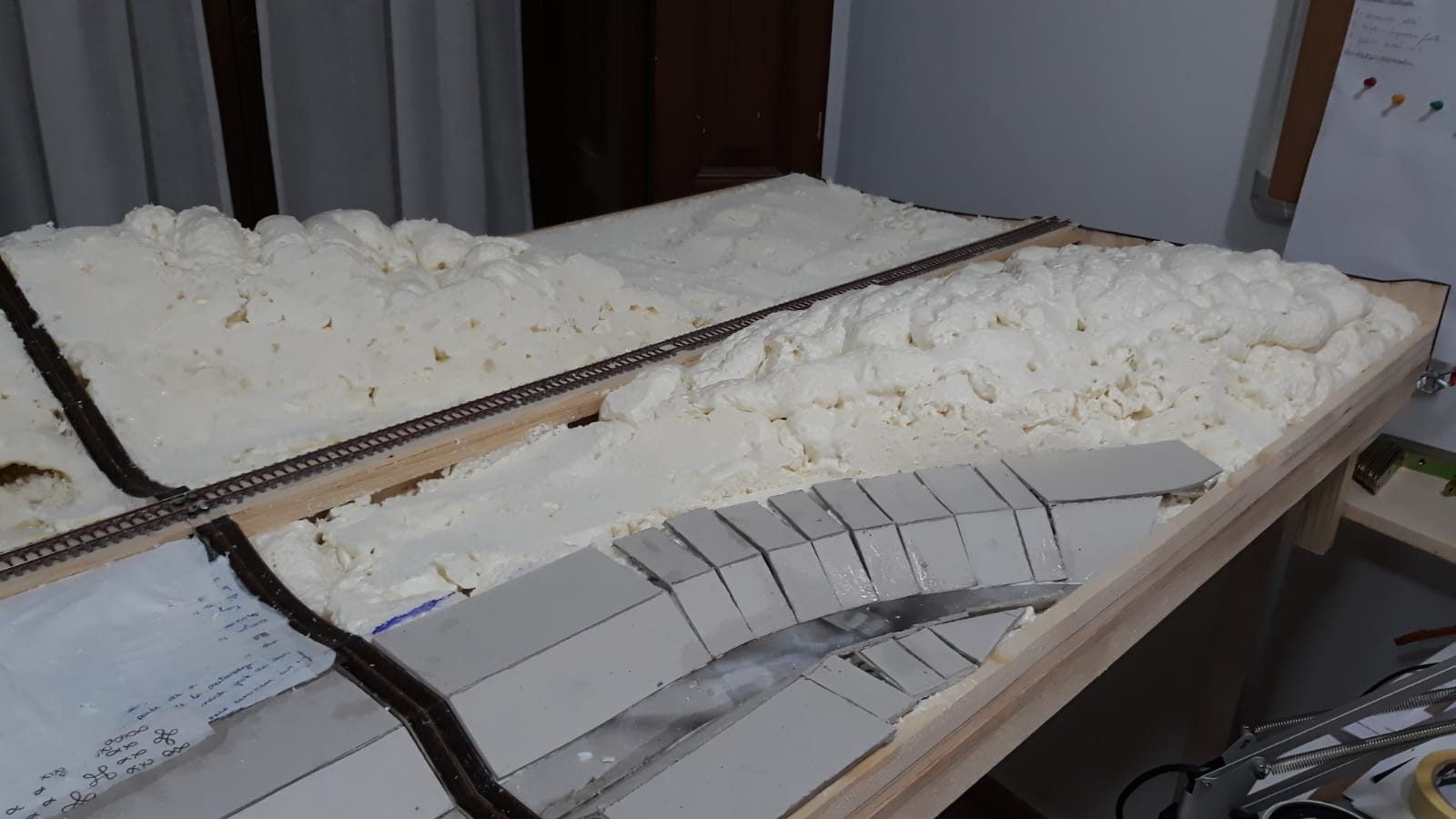

¿Cómo ha ido el tema de la espuma? ¿Se ha rellenado/expandido más?
Va tomando una pinta estupenda.
Carlos J.
Mensajes: 935
Ubicación: Nudo de Mollet
Registrado: 20 Jul 2008 21:07
¡Buenas!
El primer bote de espuma que eché ayer ha salido regular. No se desparramó hasta el infinito porque la "corté" a medio fraguado y la obligué a bajar. Hoy he echado un segundo bote con mucho más conocimiento, que está ahora mismo honor a su nombre y va subiendo como un suflé bien educado. Mañana tocará comprar 2 o 3 botes más para hacer el resto de terraplén...

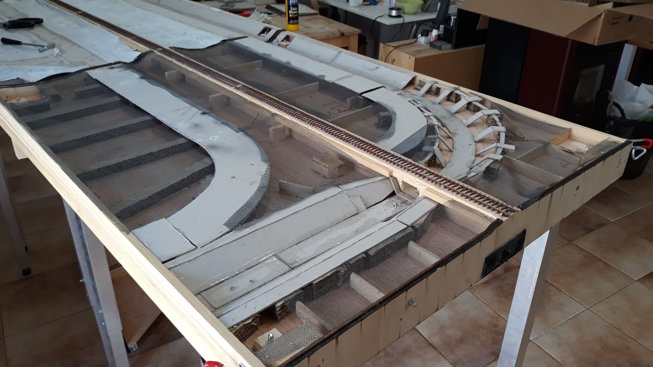

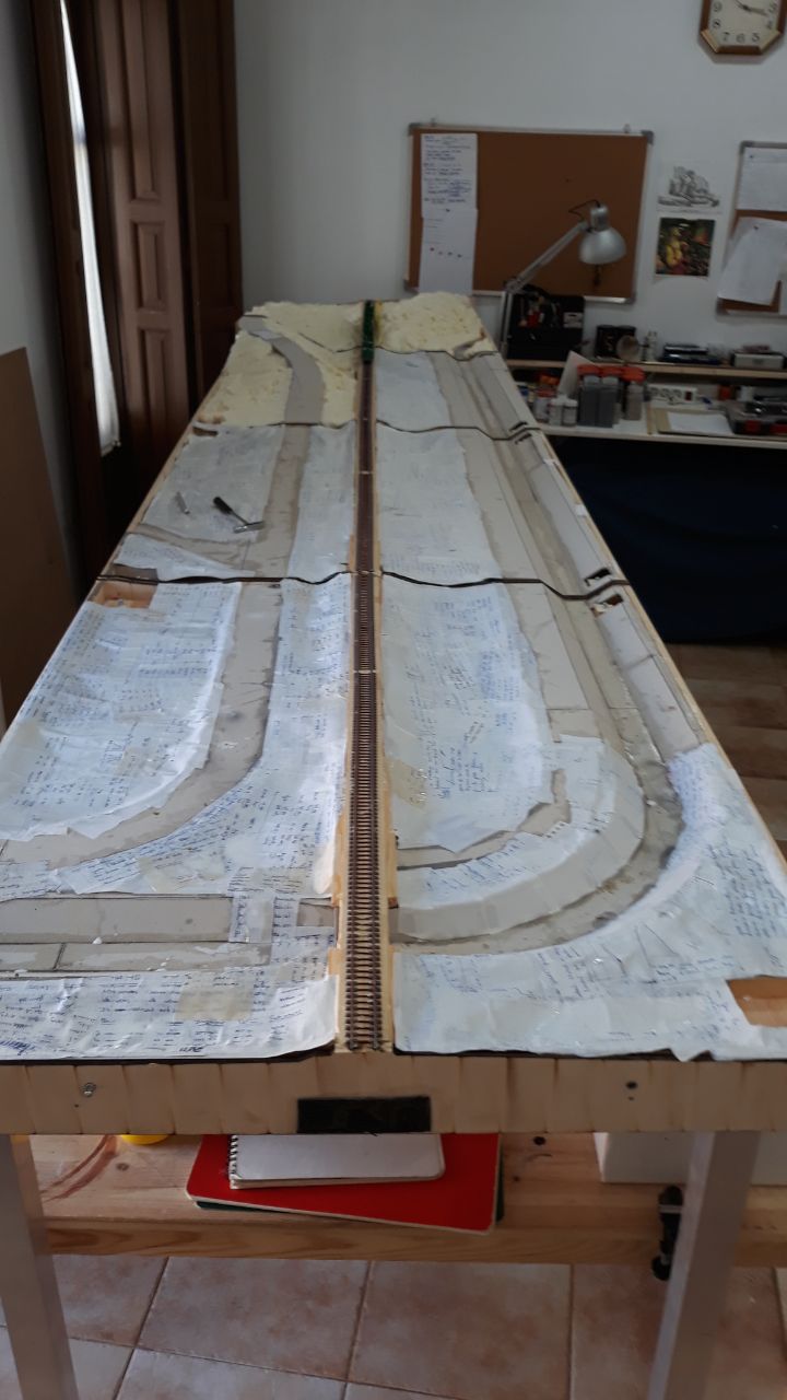

Después de un fin de semana muy productivo, por fin queda terminada la capa de base previa al inicio de la formación de terreno. El canal está listo para hormigonar y la carretera a punto de capa de base asfáltica. Dado que quiero tener bien controladas las cotas de todas las capas, lo último de lo último serán las correspondientes al terreno, para que nada vaya a terminar más alto de lo normal en ningún momento. El paso superior requerirá un ajuste muy fino, estoy pensando en si hacer planos exactos con cad y luego mandarlos cortar con láser sobre madera de 2mm o algo así, como hacen compañeros del foro más especializados.

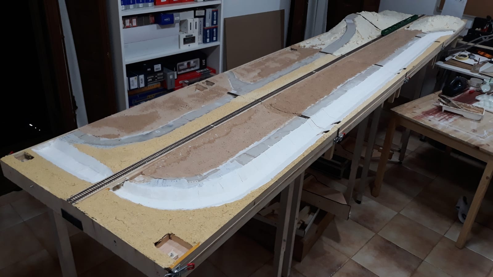

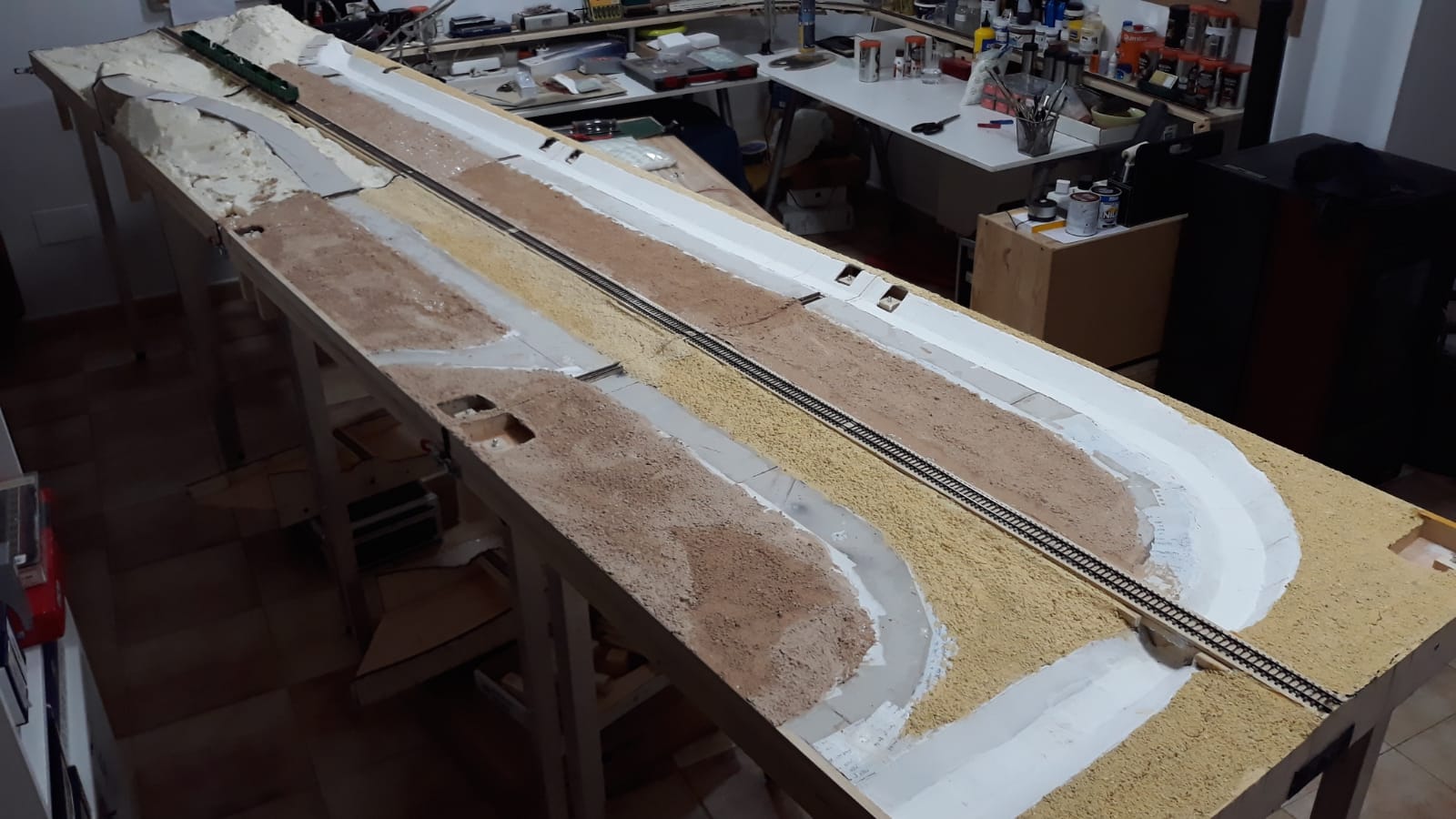

Un pequeño update a falta de 19 días para Delicias:
