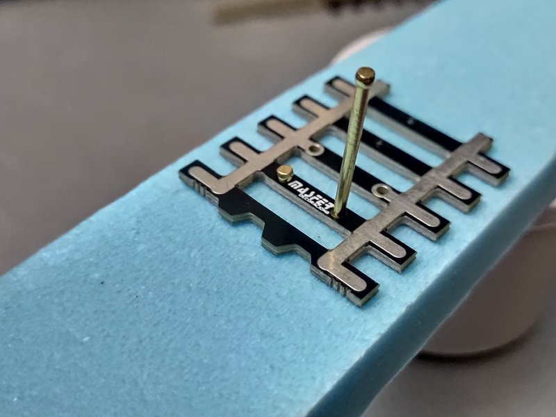

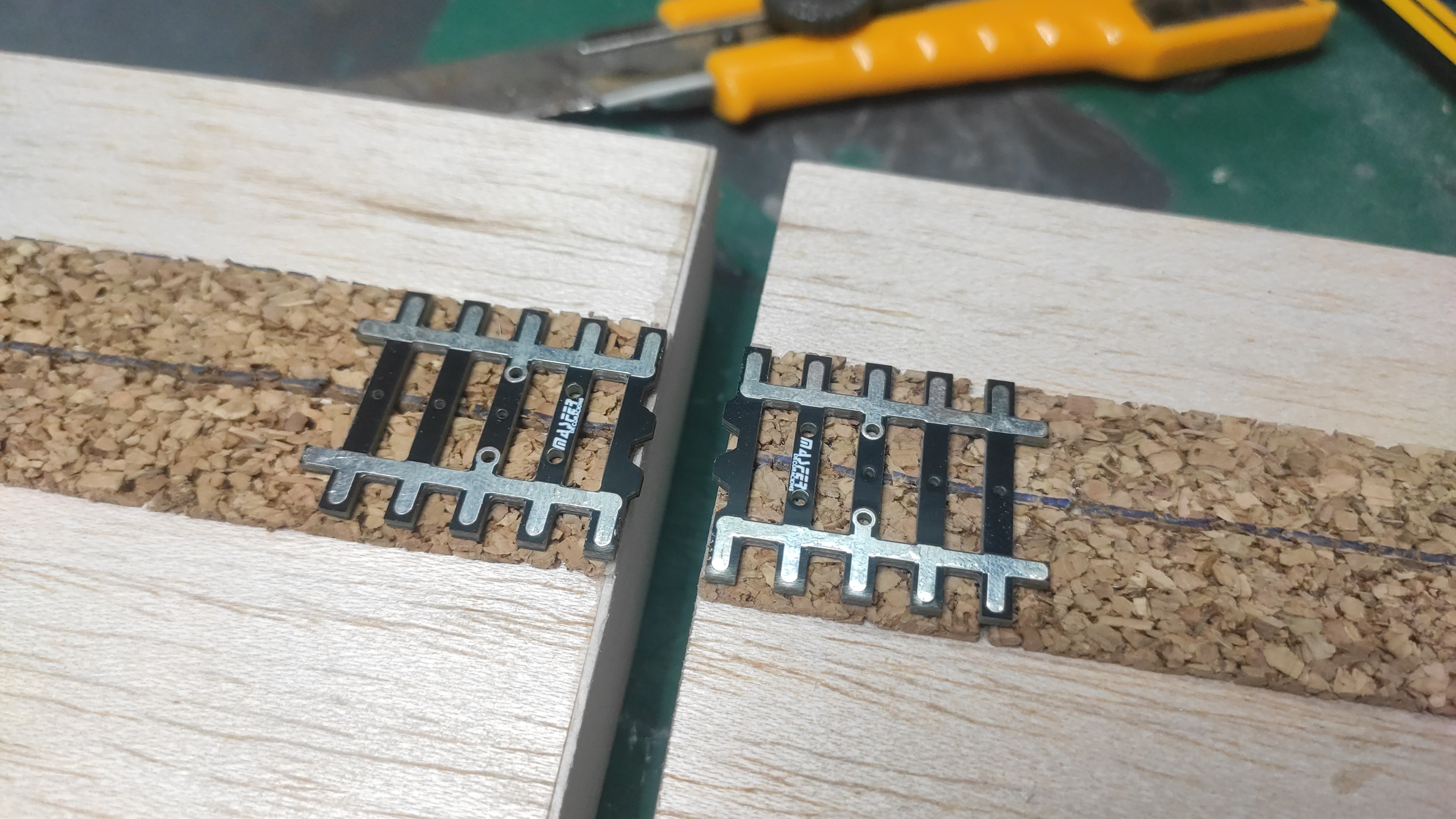

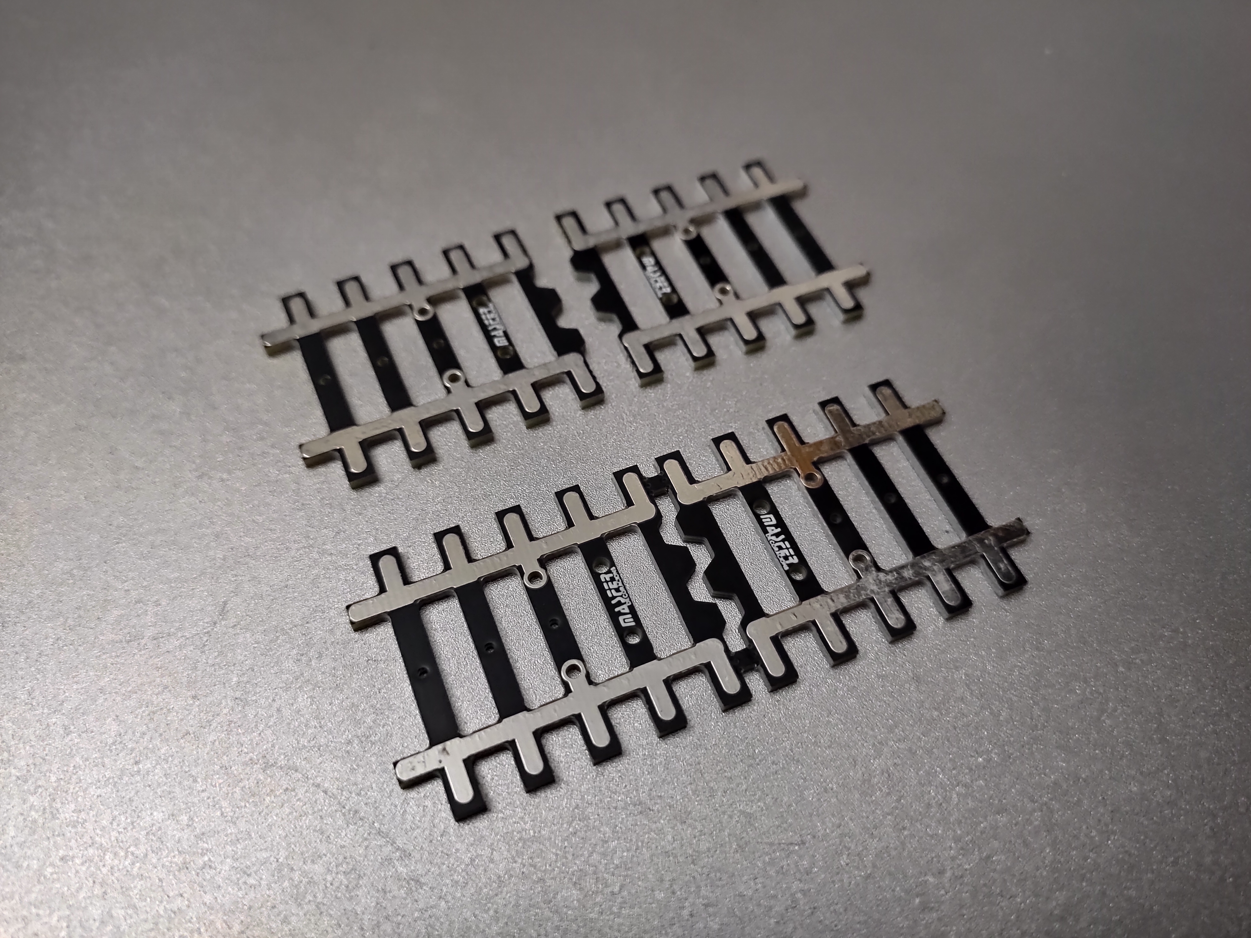

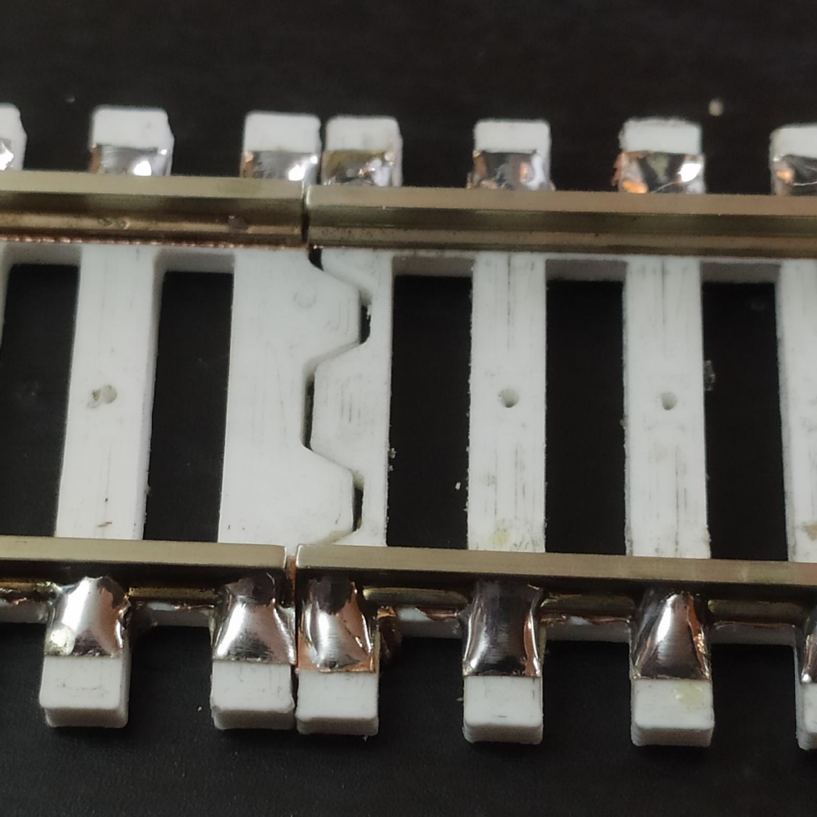

En esta primera foto veis dos piezas, como vienen y como después de un ligero corte quedan separadas y preparadas para soldar los railes.

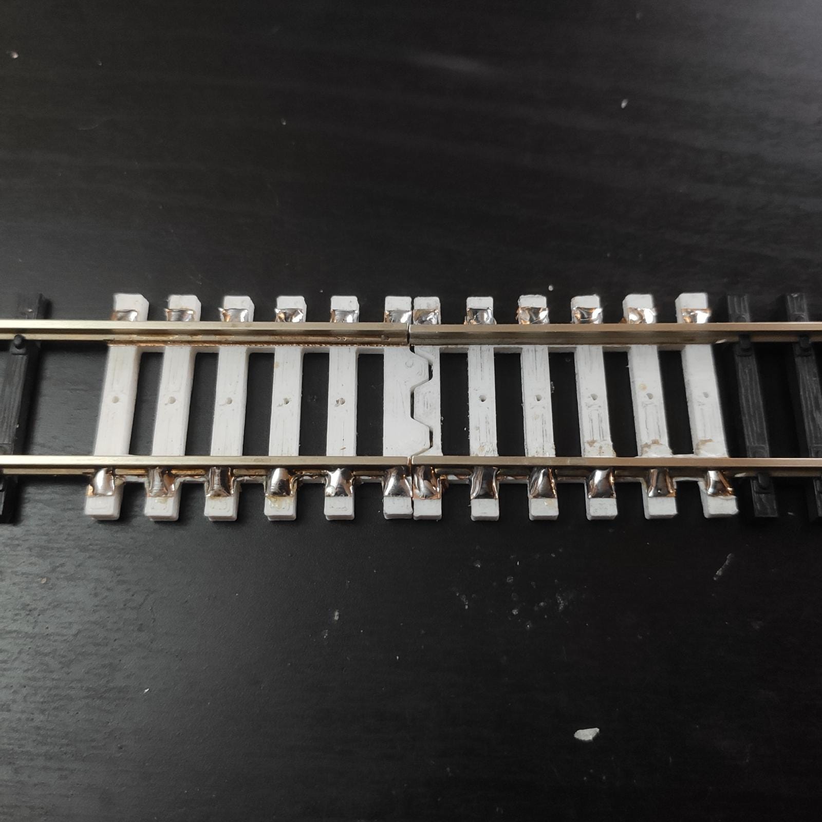

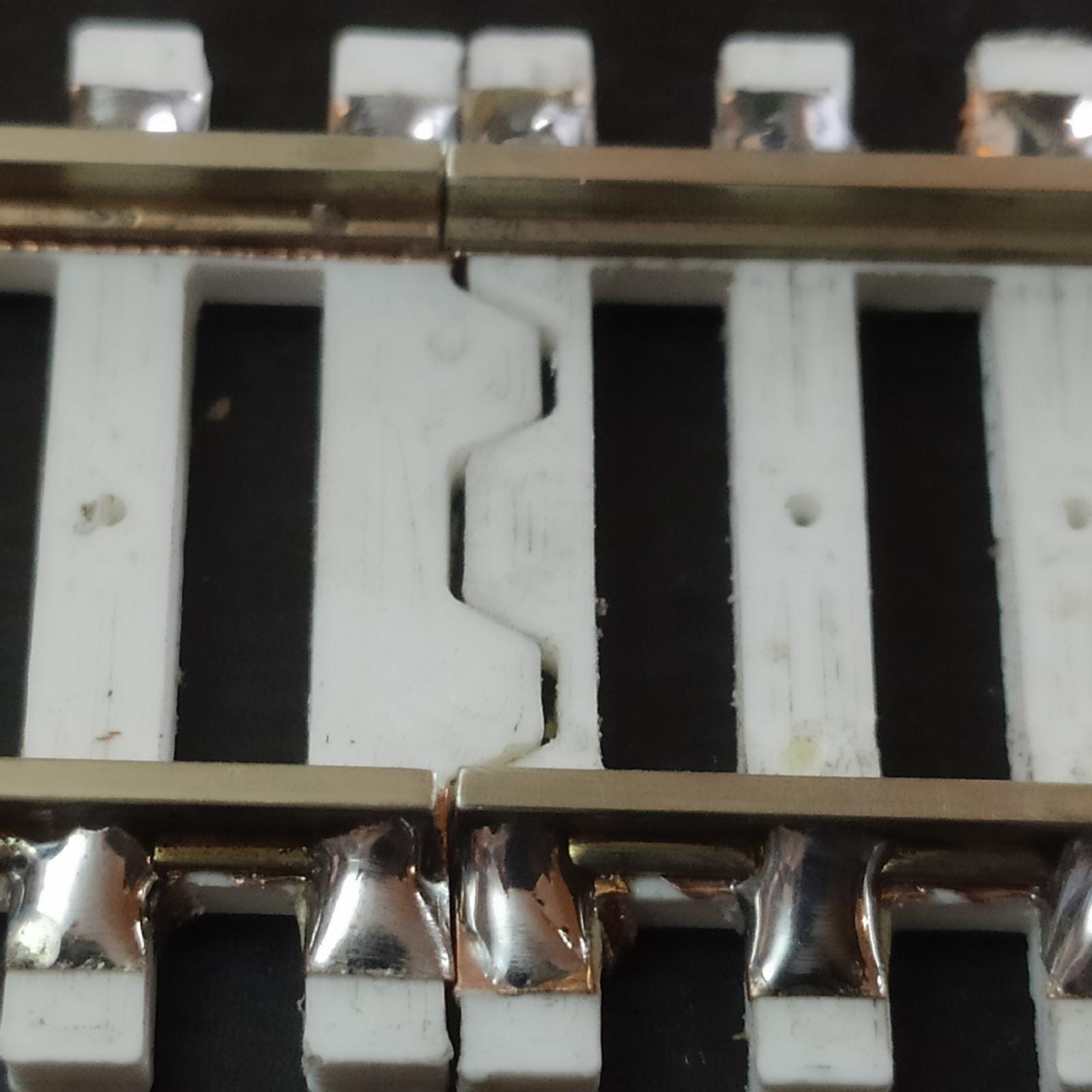

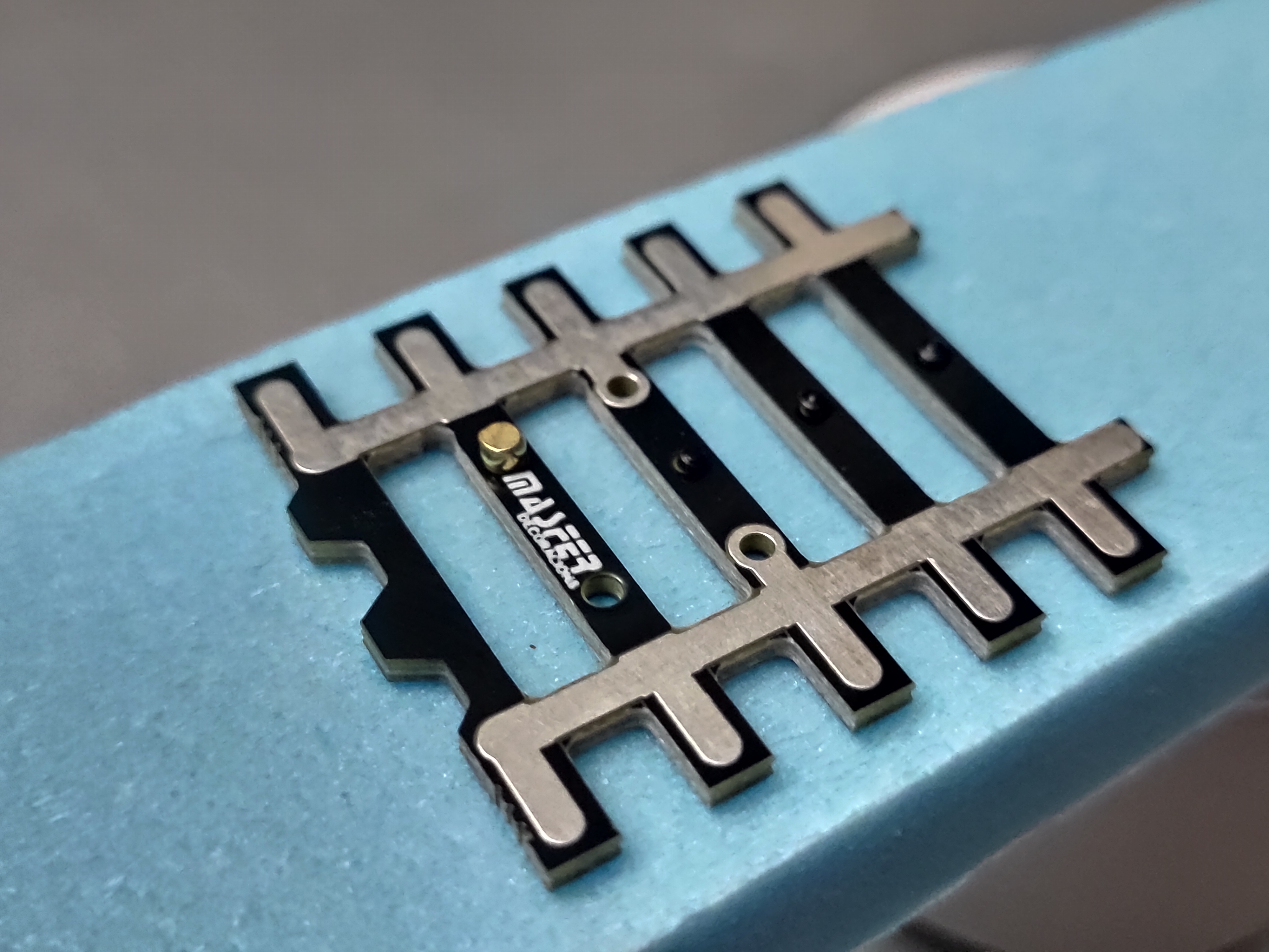

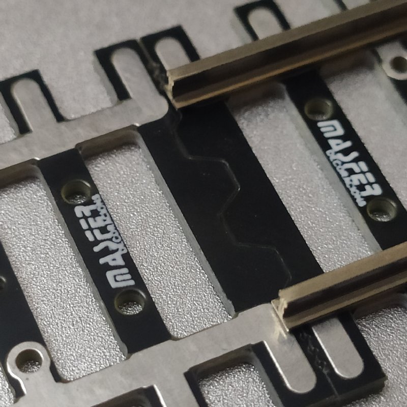

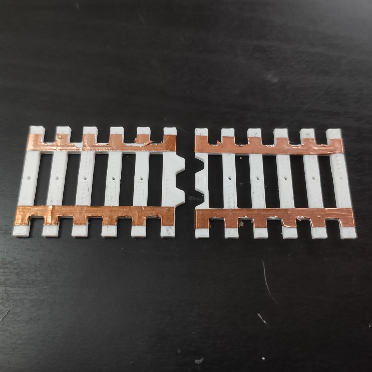

En esta foto podéis ver la vía presentada y apunto para soldar en uno de los lados, la siguiente foto seria con ambas piezas juntas para presentar el otro lado del rail.

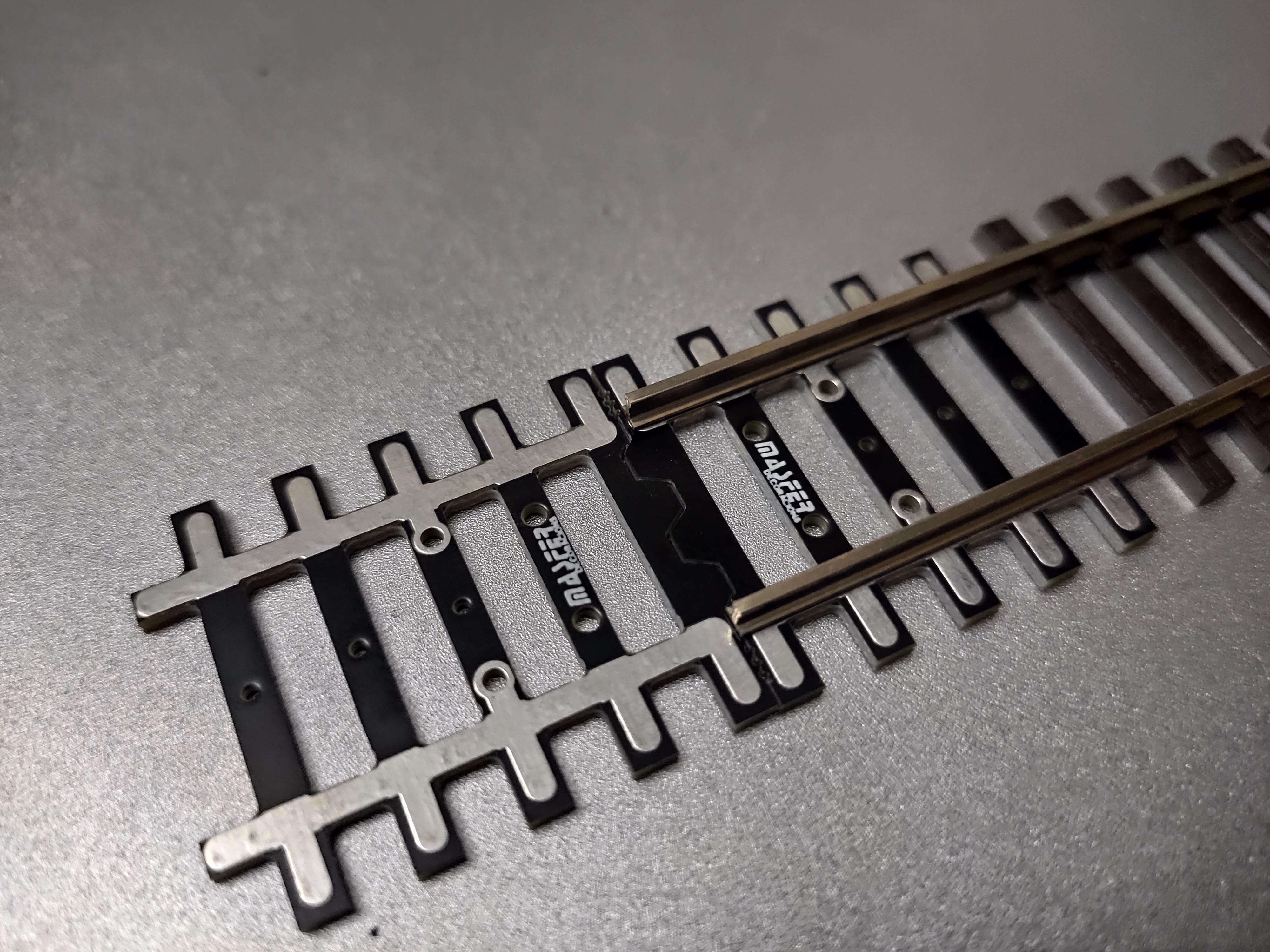

Tal y como veis es bastante fácil, tiene diferentes orificios los cuales cada uno tiene su función, y os la cuento ahora mismo:
- Los orificios centrales pequeños de 1mm son para las puntas para clavarlas a la madera como si fuese una vía mas
- Luego en la parte central de cada pieza, tenemos unos orificios estañados al igual que el exterior de las traviesas, están pensados para soldar ahí los cables de conexión que servirán
entre pieza y pieza, por debajo del modulo. La distancia es suficiente para que las pestañas de las ruedas no toquen, pero si se quiere soltar en la parte exterior en las traviesas
también se puede.
- Los orificios mas cercanos al borde están pensados para colocar dos clavos de latón que venden e leroy Merlin y así clavar la vía directamente en la madera para que atraviese la
base y realice suficientemente fuerza, y no haya riesgo que arranque la vía

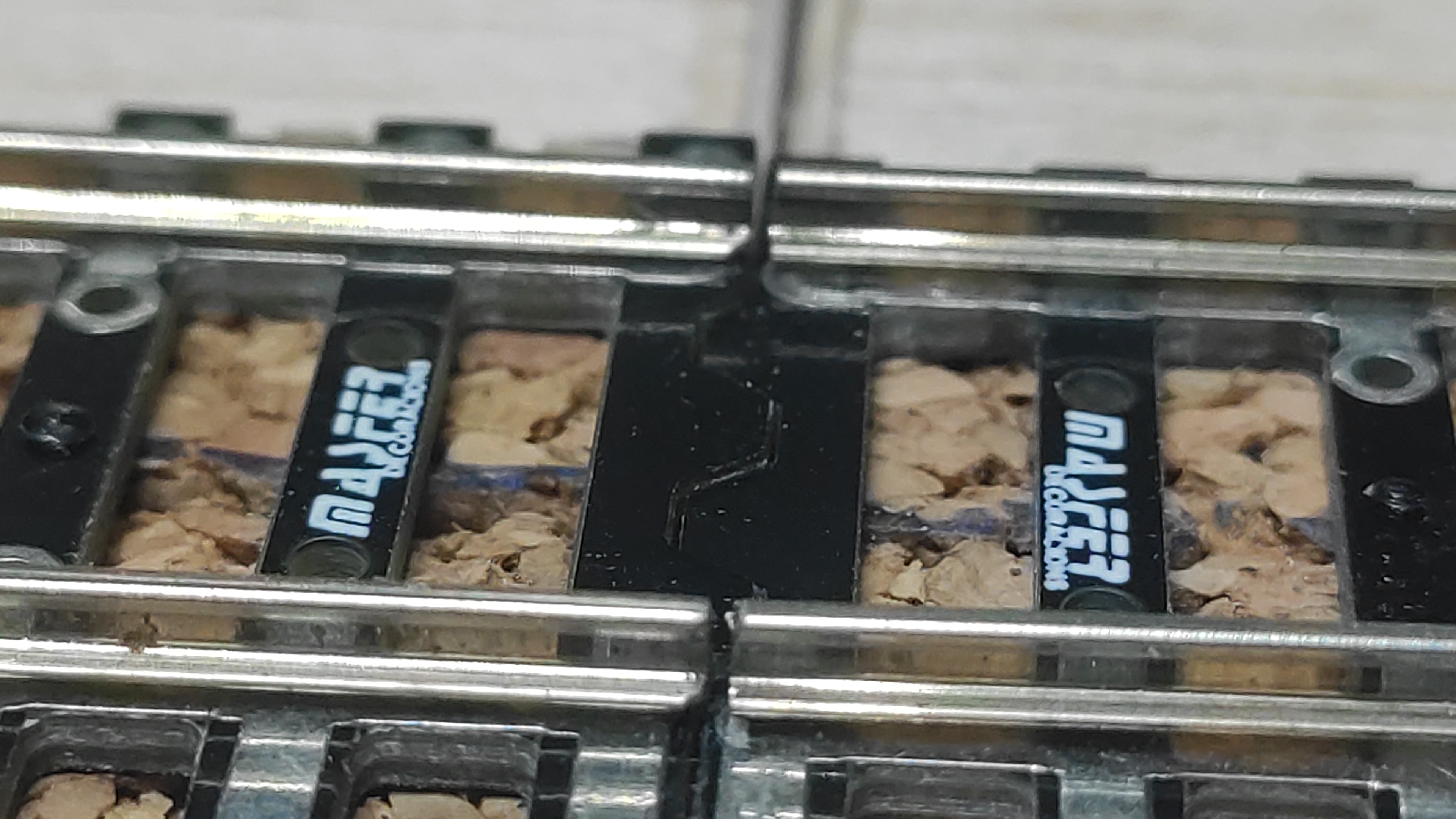

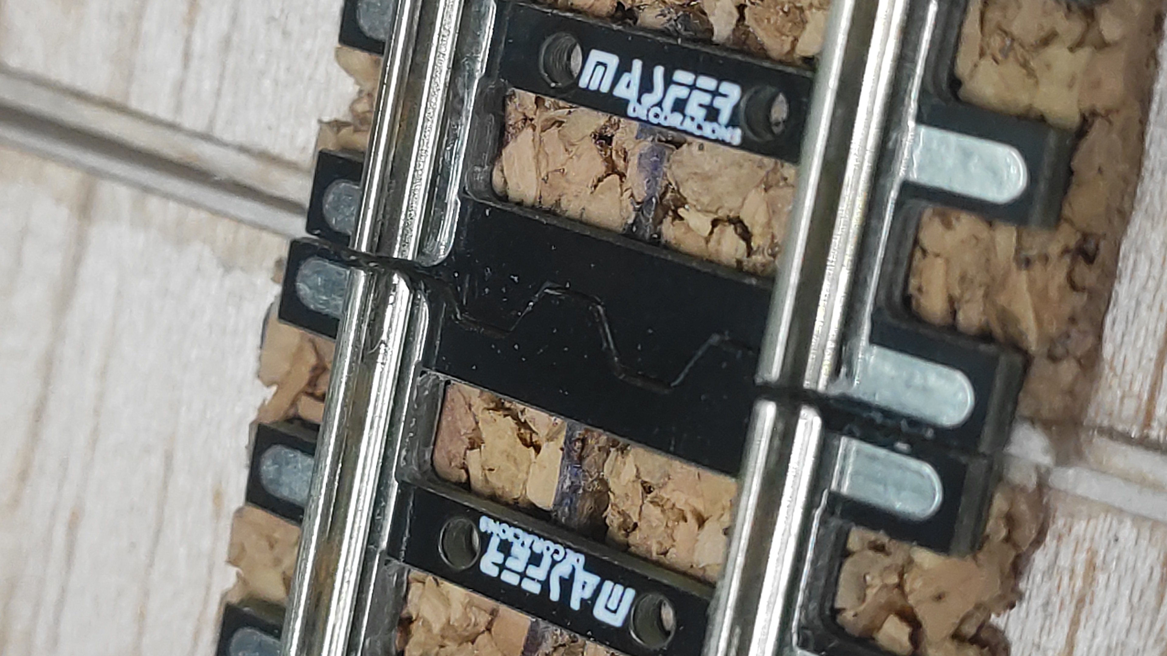

En la maqueta quedaría así, esto es una simulación
Como podéis ver es algo relativamente sencillo que facilita las cosas a la hora de encajar y encarar las vías, recomiendo soldar los railes con pasta de soldar y no estaño, por varios motivos, primero que no hace falta exponer la pieza y el rail a tanto calor ya que la pasta funde antes que el hilo de estaño, y segundo el soldar con hilo te puede producir exceso de estaño y goterones que luego has de lijar o rebajar, la pasta no lo hace.
He de decir también que las medidas que yo cogí son las de vía Peco code 100, pero sirve igual para code 75 y 83 porque lo he comprobado, y otra cosa importante, la traviesa tiene una altura de 2 mm y las piezas tienen una altura de 1'6mm porque de esto, muy fácil, por el coste de fabricación, ponerle esas 4 micras incrementaba el precio 4 veces, por esa diferencia que apenas se nota no vale la pena pagar 4 veces mas, lo digo porque alguno me dirá que no tiene la misma altura, y quería aclarar el porque.
Dicho todo esto, que os parece el cachivache como digo yo?

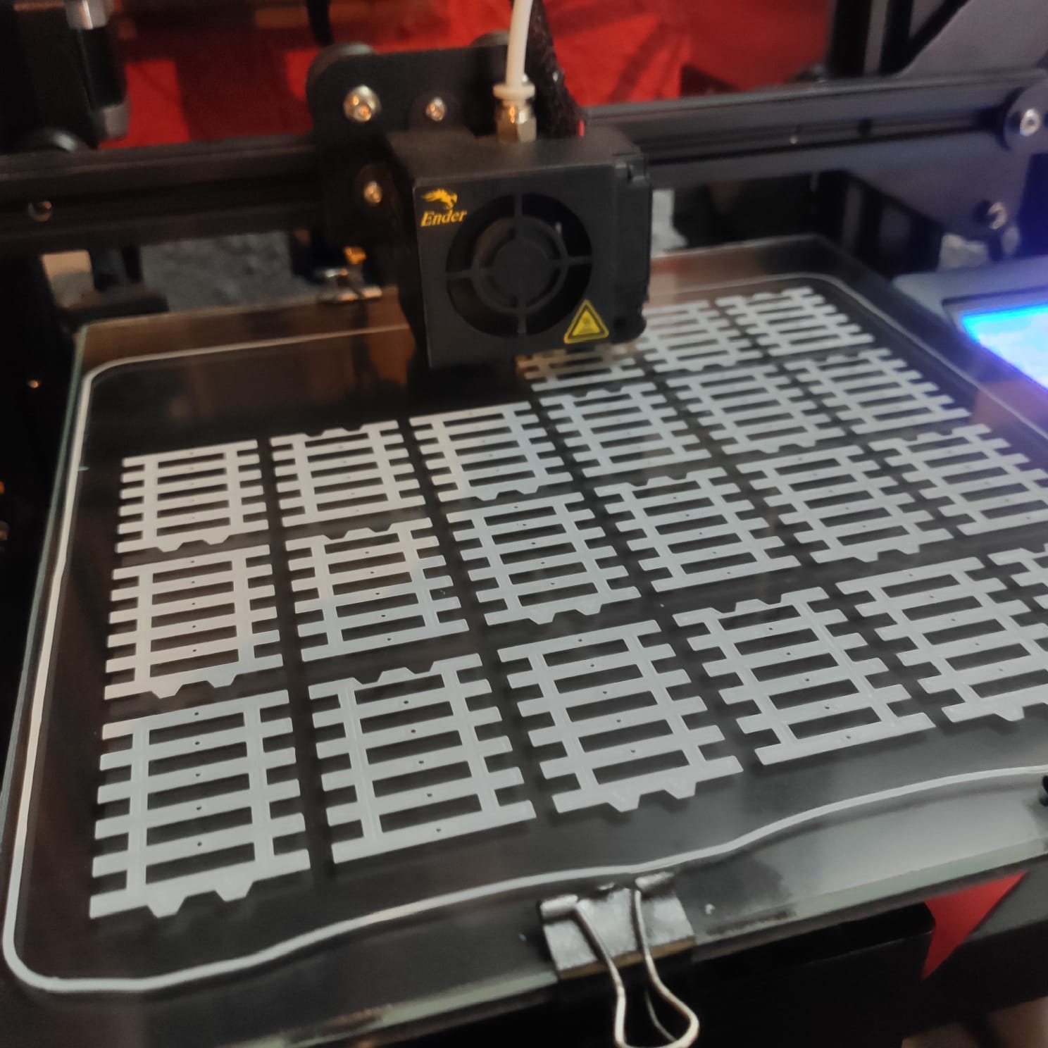

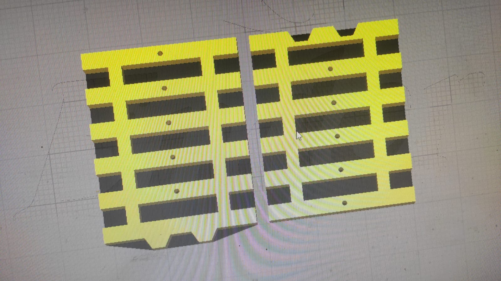

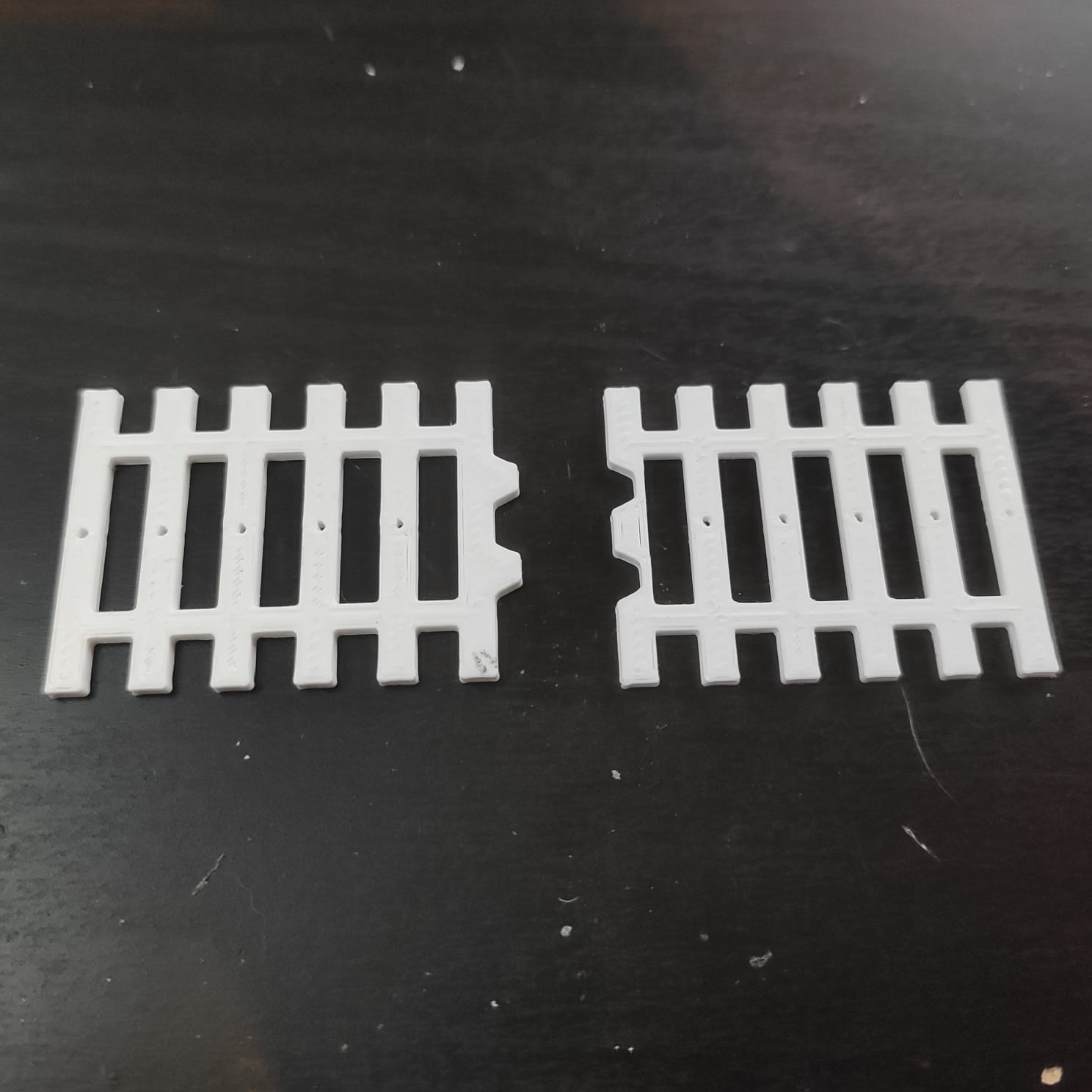

Muy buenas, las pruevas si las hice en 3D para ver los errores pero las definitivas que son las que veis, si estan reealizadas en PCB como bien dices, en 3D ya sea resina o plastico al soldar las fundirias, aunque yo he conseguido realizarlo para el prototipo, buscare la foto y os lo muestro.
Mensajes: 208
Registrado: 28 Abr 2020 13:41
Aqui os dejo las fotos de los prototipos que realice en su dia en 3d, si estuvierais interesados, se podria mirar de venderlas, que si fuera ese el caso, os tengo que decir que hay un pedido minimo, ya que fabrica no realiza solo una o dos piezas.

7700 escribió:
Masfer escribió:
Buenos días compañeros.
Antes que nada decir que aquí nadie es un aguafiestas tal y como han nombrado a nuestro compañero fantito jeje nada mas faltaría, aquí libre opinión y las criticas constructivas son positivas para todos porque nos hacen crecer.
Si bien es cierto lo que comentáis, lo de sobresalir es un riesgo aunque la parte que sobre sale es mínima hablamos de menos de 3 mm, pero hay mil maneras de proteger usa zona, desde cartón pluma como dice nuestro compañero El Matao , o bien otra forma por ejemplo son poner tubillones de quita y pon a modo de tope, maneras las hay de proteger.
También decir que evidentemente mi caso concreto es para una montura permanente o semipermanente, esa es su función y su creación, aunque he de decir que yo soy extremadamente bestia y bruto he hice pruebas de rotura por lo mismo que comentáis. y he de decir que tuve que darle con un martillo desde abajo y con fuerza para arrancar y romper la pieza. Hay una cosa muy clara, todo depende también de la forma y maña que cada uno use o instale la pieza. Yo aconsejo clavarla con los clavos mencionados de leroy merlin que son de 25 mm de largo los hay mas cortos y son los que yo he usado. Las piezas las puedes usar si quieres y limar lo que sobre sale y usaras solo para soldar y clavar sin necesidad de usar al anclaje de centrado, lo digo por si alguien las quiere usar o probar en un modulo, si se hace eso pierdes la alineación eso si pero se podría conectar con diferentes módulos.
En definitiva yo he querido aportar algo que yo cree para mi que lo comparto para que se vea, o si puede ser de utilidad.
Es posible que en un futuro las ponga a la venta en juegos de 4 piezas (8 totales macho-hembra), quizás tienen salida no lo se, la gente que lo vio en persona todos coinciden en que parece interesante por eso mismo me lo planteo en ponerlas a la venta.
Pues a .mi me parece muy interesante tu evolución de la idea.....y que lo hayas compartido.... mucho más!!!!!.
Últimamente no todo el mundo comparte sus ideas y mejoras con el resto de los compañeros.
Gracias por tu aporte.
Los foros de toda la vida se han hecho para compartir información con compañeros, siempre fue así y así debe ser.
También es cierto que en mi caso cosas de este estilo o otros como la CDU con el relé Biestable y otras cosas, antes de mostrarlo en mi caso yo lo patento si en un futuro quiero venderlo, mas que nada por la piratearía de algunos, ya que uno comparte sus ideas lo mínimo es respetarlas, y como hay bastantes que no lo hacen, copian y se benefician del trabajo de uno a coste cero, pues hay que patentar, aunque hecha la ley hecha la trampa, hay maneras de hacerlo pero no las nombrare aquí.

No hombre no eres agua fiestas, lo acabo de ver y si es cierto he buscado y hay una empresa que tambien lo hace es de inglaterra, las piezas se parecen pero no son iguales, una mas grande otra mas chica pero hacen la misma funcion, las venden en paks de 4 o 6 creo pero claro estan en inglaterra ahora mismo no se como esta el tema precio del producto mas portes mas aduana, porque reino unido no esta en la union europea, no se si vale la pena.
Pero bueno almenos ha servido para conocer otra marca, cuantos mas seamos mejor mas calidad y mejores precios jejejeje
Almenos no soy el unico que le ha dado vueltas al tema, habran tenido el mismo problema imagino.
Mensajes: 1228
Registrado: 06 May 2009 08:49
Ya que yo he sido, el "culpable" del término aguafiestas en este hilo (y que veo que ha proliferado), no quiero quedarme sin serlo yo también ;) ;)
Pero en este caso, seré "aguafiestas", pero para la escala N.
Mas que nada, por ser un aguafiestas, distinto a los demás :D :D :D
JAJAJA Me rio, en serio no eres aguafiestas hombre es normal, no iba a ser yo solo la mente brillante, lo unico que veo en estas de escala N esque se sueldan por los lados y no por debajo no?
Ahora en serio me parece muy bien que hay mas modelos, siempre se pueden mejorar las cosas puede que exista alguno que contenga algo interesante y poder añadirlo y asi mejorar.
Pero la cosa es si realmente puede ser factible o no para los modulos y facilitar los montajes.
Gracias por compartirlo Krokodiland
Mensajes: 2273
Registrado: 21 Mar 2014 12:52
Sí, la marca francesa Decapod también las tiene
Pero les falta lo de autocentrado.
Pues si quey fabricantes, parece que hay mas de los que pensabamos todos, si es cierto que el autocentrado ayuda mucho
