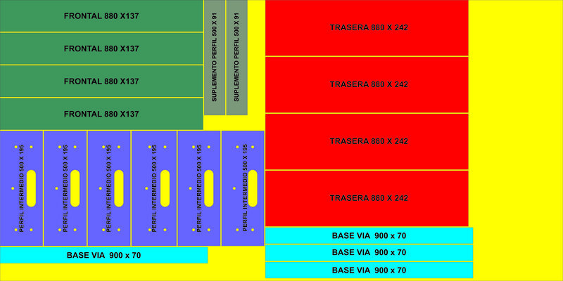

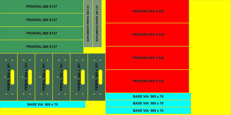

Si bien es cierto lo que si ya he empezado es con el diseño del tablero para que me entren el máximo de piezas posibles, ya que los tableros de contrachapado son de 2440mm x 1220mm x 10mm tengo dos diseños que me darían para cuatro módulos, os los describo y me comentáis cuál de ellos sería mejor.
Antes que nada decir que usaré los perfiles HO-B96. El primer esquema son las maderas para poner espuma en la base de la vía, voy a describir lo que es cada cosa:
-Las de color rojo serían las traseras que bien las cortaría a medida por si quiero hacer algo montañoso, por eso voy a mantener la altura de 242 mm (TRASERA)
-Las de color verde gasolina serían la parte frontal, la que en teoría daría al público, esta no tengo idea de recortarla sería toda en línea recta con 137 mm (DELANTERA)
-Las de color verde grisáceo son las intermedias entre mis perfiles, y aquí entran mis primeras dudas, porque en el segundo esquema son de color lila, os expongo mis dudas.
Como podéis observar las medidas en las verdes/gasolina son de 181 mm las cuales esta medida podría cambiar a 180 y os digo por qué, los compañeros me comentaron que normalmente la base de la vía suele ir arras del
perfil, siendo 195 mm su altura en el caso de usar el perfil HO-b96 si le restamos los 10 mm que hace la base de la vía nos quedarían 185 mm, pero si además lo ponemos arras del primer talud que es donde iría la base de
corcho o espuma son 4 mm menos dejándonos una altura para el perfil intermedio de 181 mm. Lo que ocurre que los materiales usados para ello todos hacen 5 mm y pongo ejemplos como el de WOODLAND SCENICS ya sean
las placas, las tiras o el rollo y las tiras de corcho biseladas que venden también hacen 5 mm, entonces llegados a este punto quizás debería hacer el perfil a 180 o bien rebajarle 1 mm allí donde apoye la base de vía.
En cambio, las de color lila tienen una altura de 185 mm, si le sumo la base de vía serían los 195 mm que es justo donde en teoría iría ya la propia vía sin ningún tipo corcho o espuma.
¿La duda que me crea es que espuma o corcho ponéis que tenga 4 mm, o bien usáis la de 5mm? (entonces el perfil lo cortaría a 180 mm en vez de 181 mm)
O bien directamente le pongo base de vía sin poner el corcho o espuma?

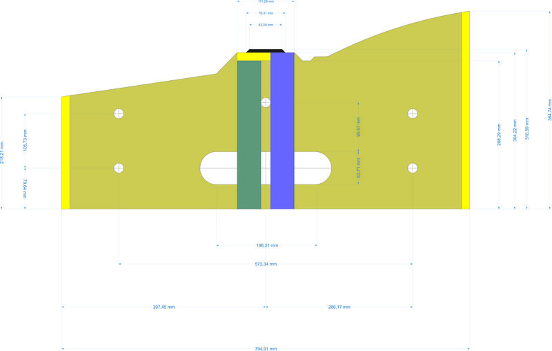

-Las de color azul serían la base de la vía
-Las de color gris son un suplemento para el perfil y llegar a la medida de HO B96, Ya que el perfil normalizado que me consiguieron es el B-96 SLIM.
Os adjunto las fotos y archivos pdf.
En el esquema siguiente podéis ver el perfil con lo que serían las maderas de los laterales en amarillo junto con la base de vía también en amarillo y lo que sería el talud en negro, y en color verde y lila representa la altura de los perfiles que comente un poco más arriba. Por cierto algunas medidas están mal, soy consciente de ello, me di cuenta después del dibujado
ESQUEMA MADERAS.pdf
(1.31 MiB) 205 veces
