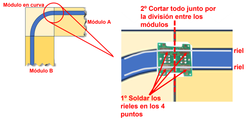

buenos días,
sabéis de algún video, tutorial, fotos …donde se pueda ver como se unen las vías flexibles entre dos módulos en curva? he estado buscando y no encuentro nada. En línea recta no hay problema pero en curva no se como hacerlo para que la vía permanezca curvada y se pueda alinear con la del modulo siguiente
las vías son peco 100 pero imagino que el método es el mismo para todas
un saludo

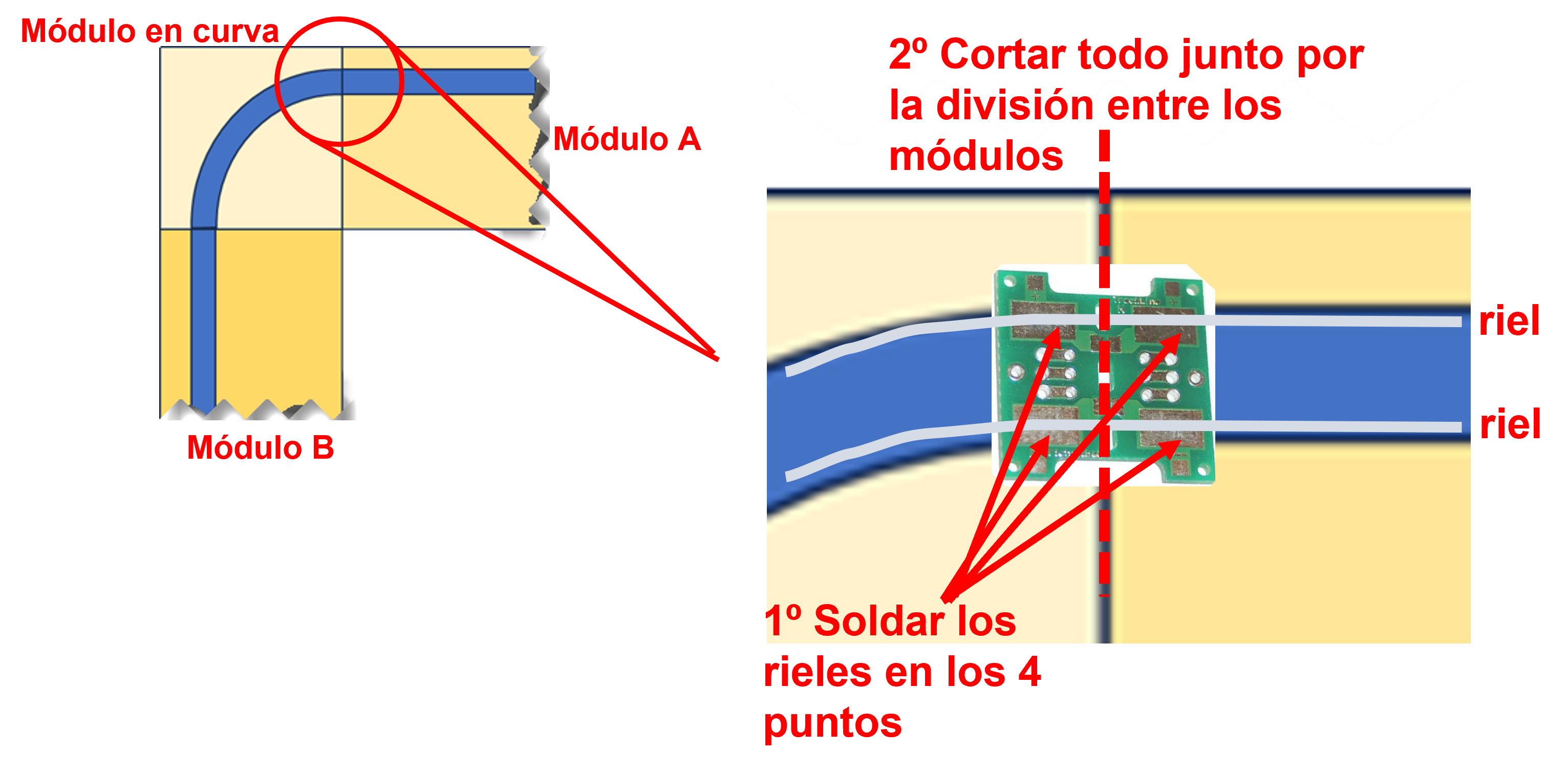

Esta es una solución de DM-Toys (Alemania) que yo uso. Tiene varios puntos adicionales de soldadura para conexiones extra a la vía, o sensores hall en el centro de los rieles. Se suelda dejando una mitad de cada lado de ambos módulos, se asegura con tornillos en ambos lados, luego se cortan los rieles y esta pieza todo a la vez por la división de los módulos. Queda una parte de cada lado, si tienes una forma de alinear los módulos y fijarlos, las vías quedan perfectamente alineadas y no se mueven. Los trenes pasan impecablemente. Las tengo puestas en los míos y las recomiendo.

hola jumacaba,
gracias por la información. tomo nota y lo veo después. y de forma artesanal? lo has visto en algún sitio?
un saludo

hola de nuevo,
una duda, la vía como la cortas? con una dremel, sierra,...?
un saludo y gracias de nuevo

La corto con una sierra para vías, que es muy fácil de meter bien perpendicular a los rieles entre los módulos. Por el precio y la prolijidad con la que queda es mejor comprarlos que hacerlos artesanalmente. Una cosa, es imprescindible tener una forma de alinear los módulos antes de hacer esto, tanto horizontalmente como verticalmente.
Te he ampliado la imagen del post anterior, revísala

gracias nuevamente por la respuesta. ya lo veo más claro. los alineadores que indicas ya los estoy usando y la verdad es que son muy prácticos. la sierra voy a verla tranquilamente
