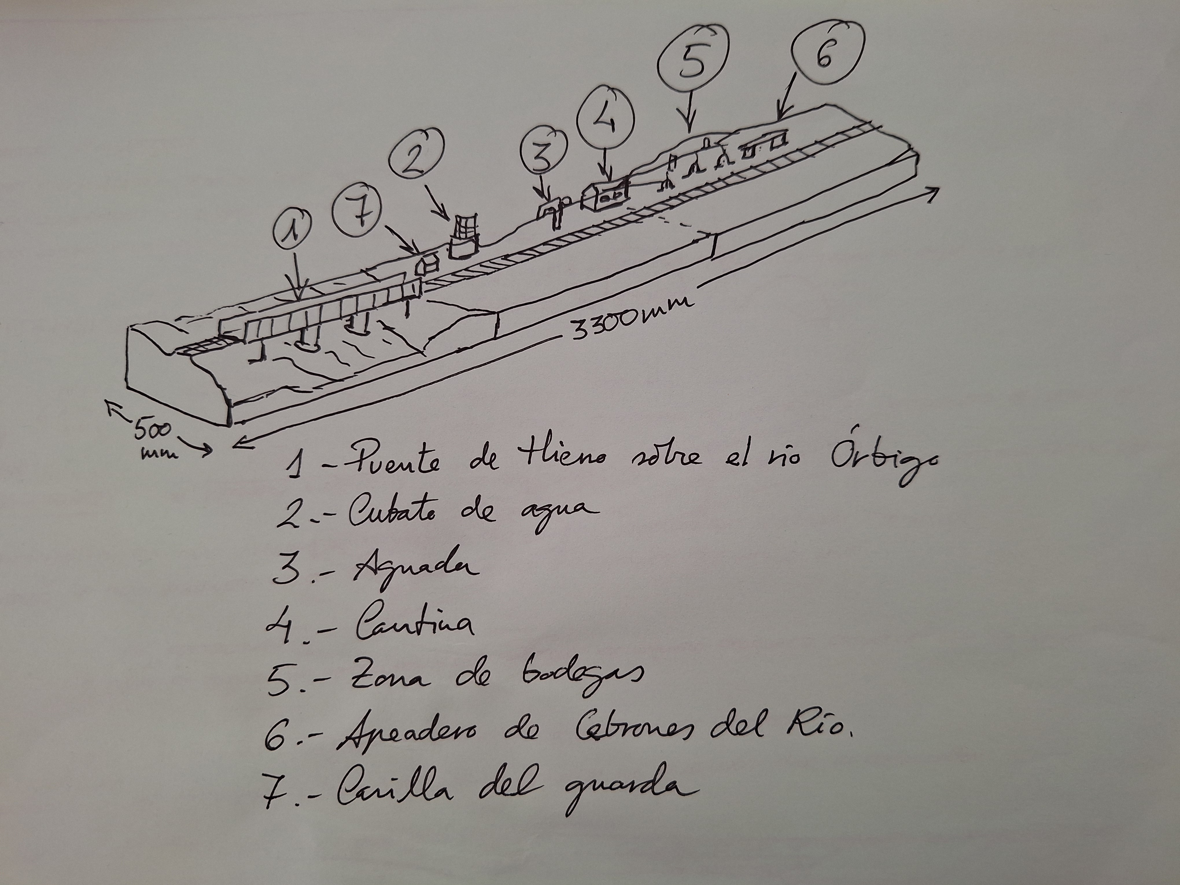

Hola a todos,
Tengo en proyecto hacer un conjunto modular para representar el apeadero de Cebrones del Río (León), situado en el punto kilométrico 316,700 de la clausurada línea de Palazuelo a Astorga.
El apeadero fue puesto en servicio en el año 1946, tras unas reivindicaciones vecinales a Renfe, con anterioridad sólo había una un cubato y su correspondiente aguada en plena vía, la cual había sido instalada por la Cía. de Ferrocarriles del Oeste de España y que aprovechaba las aguas del caudaloso río Órbigo, también reproduciré el imponente puente metálico que atravesaba dicho río, otro punto de interés serán las bodegas excavadas en el terreno, típicas de la región de León, que existían en las proximidades del apeadero, y un edificio que hacías las veces de vivienda y de pequeña cantina para los viajeros. Adjunto un dibujo esquemático de los módulos.

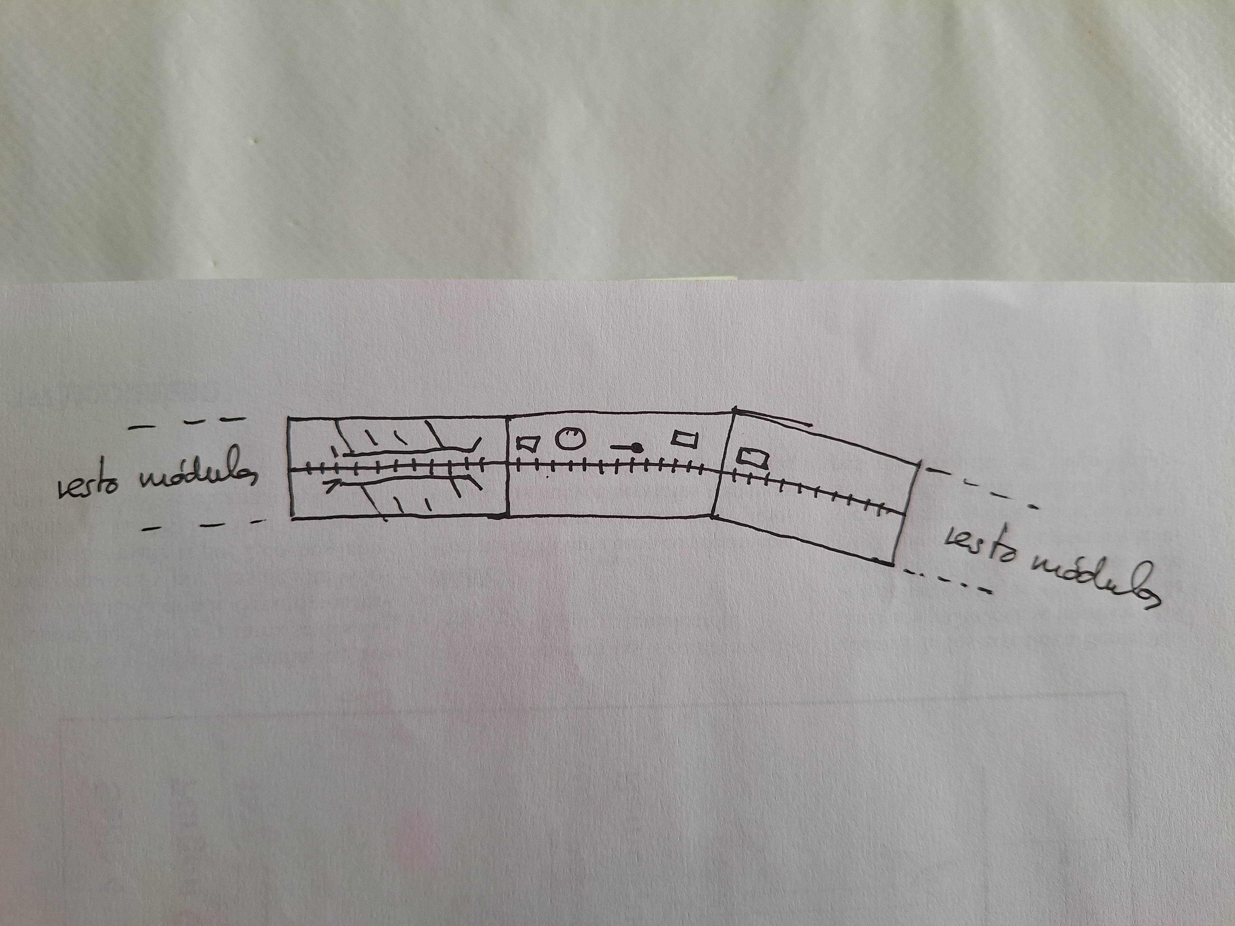

El trazado de vía de los dos módulos de la derecha describirá una curva de gran radio como ocurría en la realidad, adjunto un dibujo de los módulos vistos desde arriba. Los edificios los construiré desde cero. El puente se diseñará "ex profeso" partiendo de planos y fotos del real y se imprimirá en 3D.

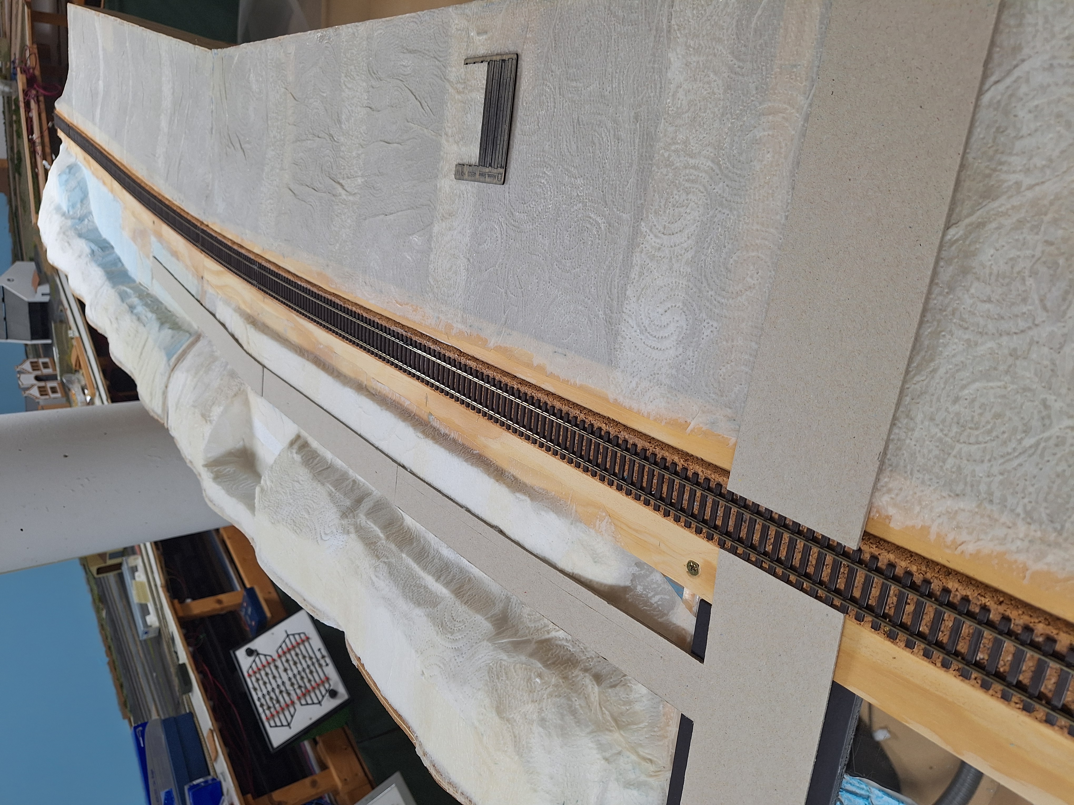

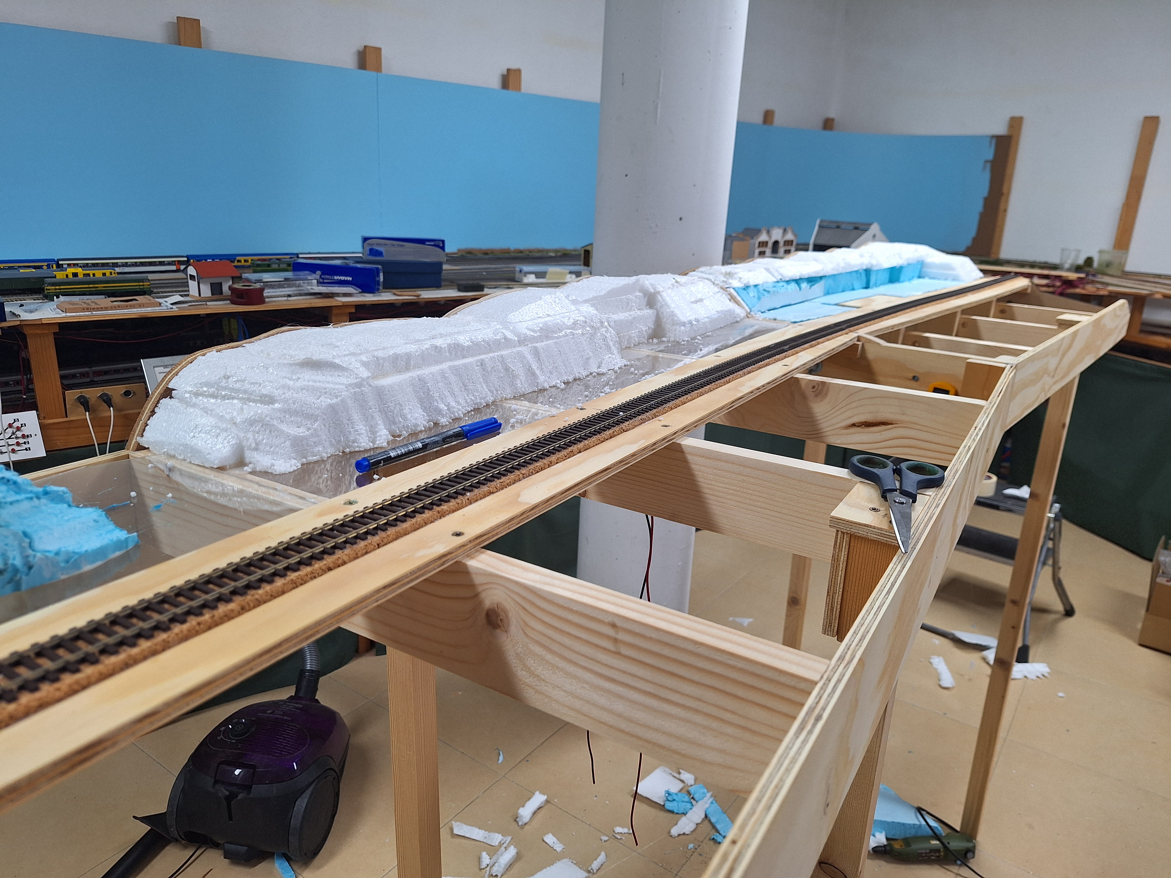

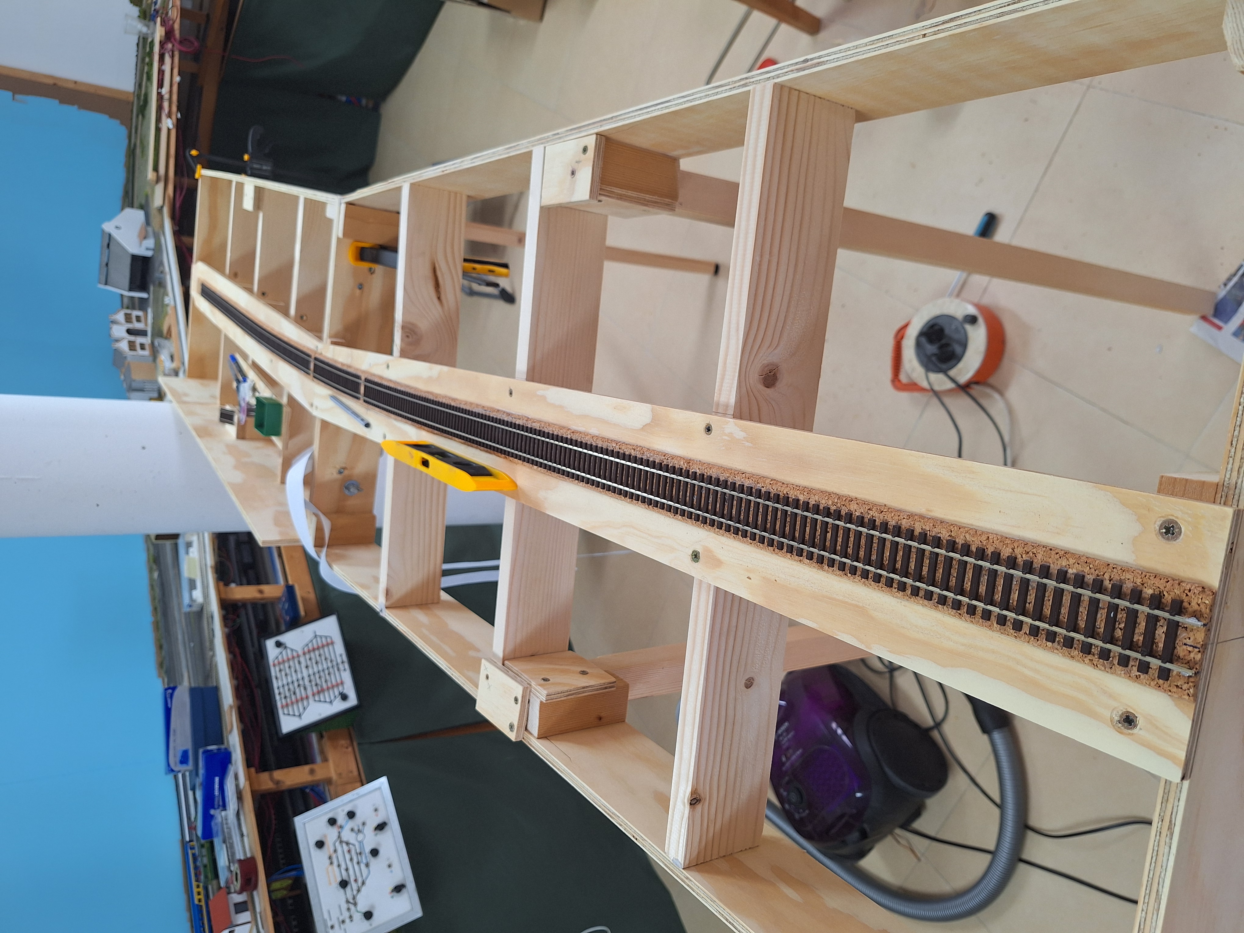

Ya he comenzado a construir los módulos y a tender la vía.
Esto promete...
Mensajes: 471
Ubicación: Algeciras
Registrado: 10 Dic 2008 21:12

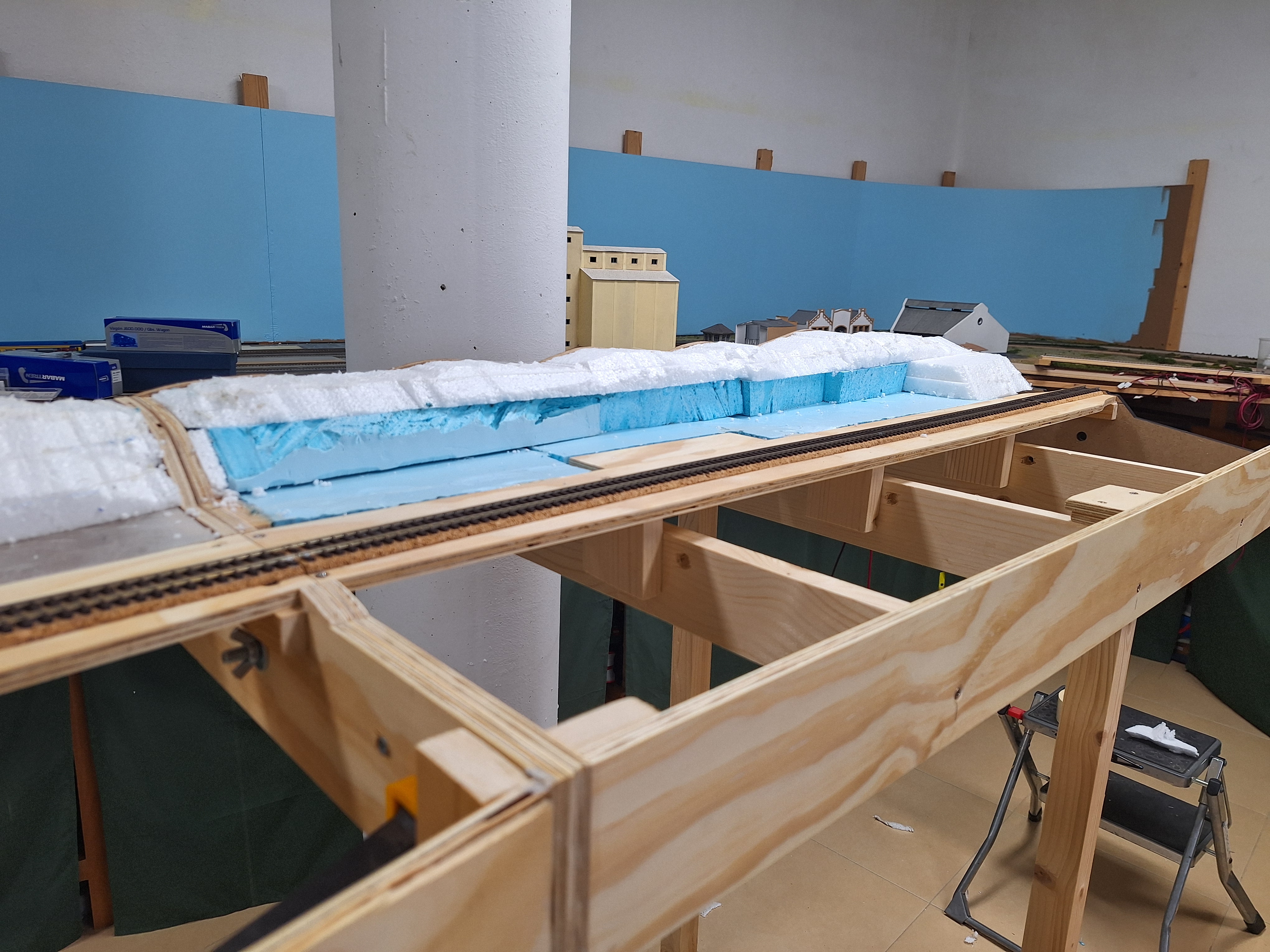

Vía tendida en los dos módulos y empezando a dar forma al relieve del paisaje.
Mensajes: 471
Siguen los avances en la "infraestructura" del paisaje.
Qué buena pinta tiene ese módulo de línea, a tope con él!

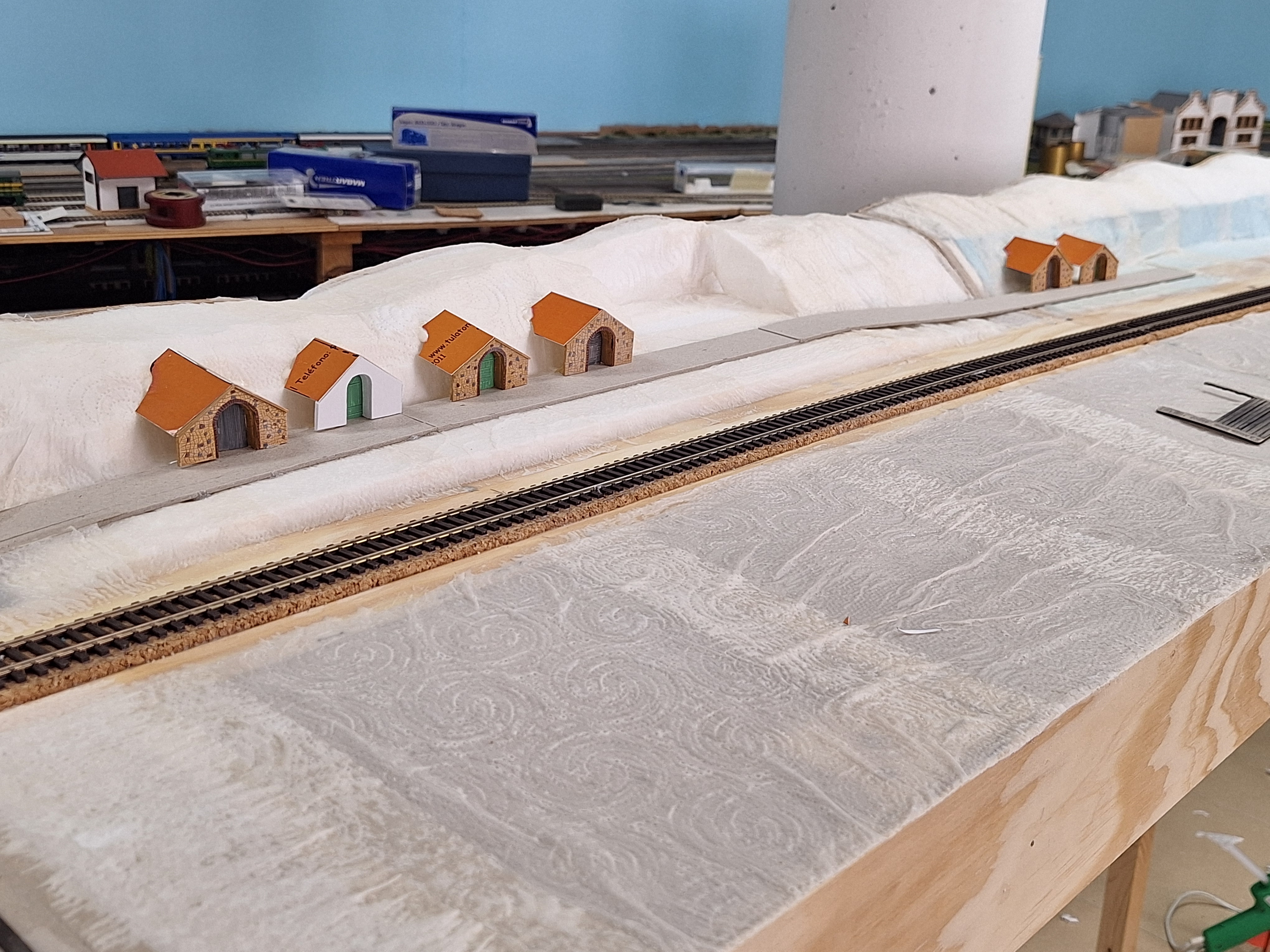

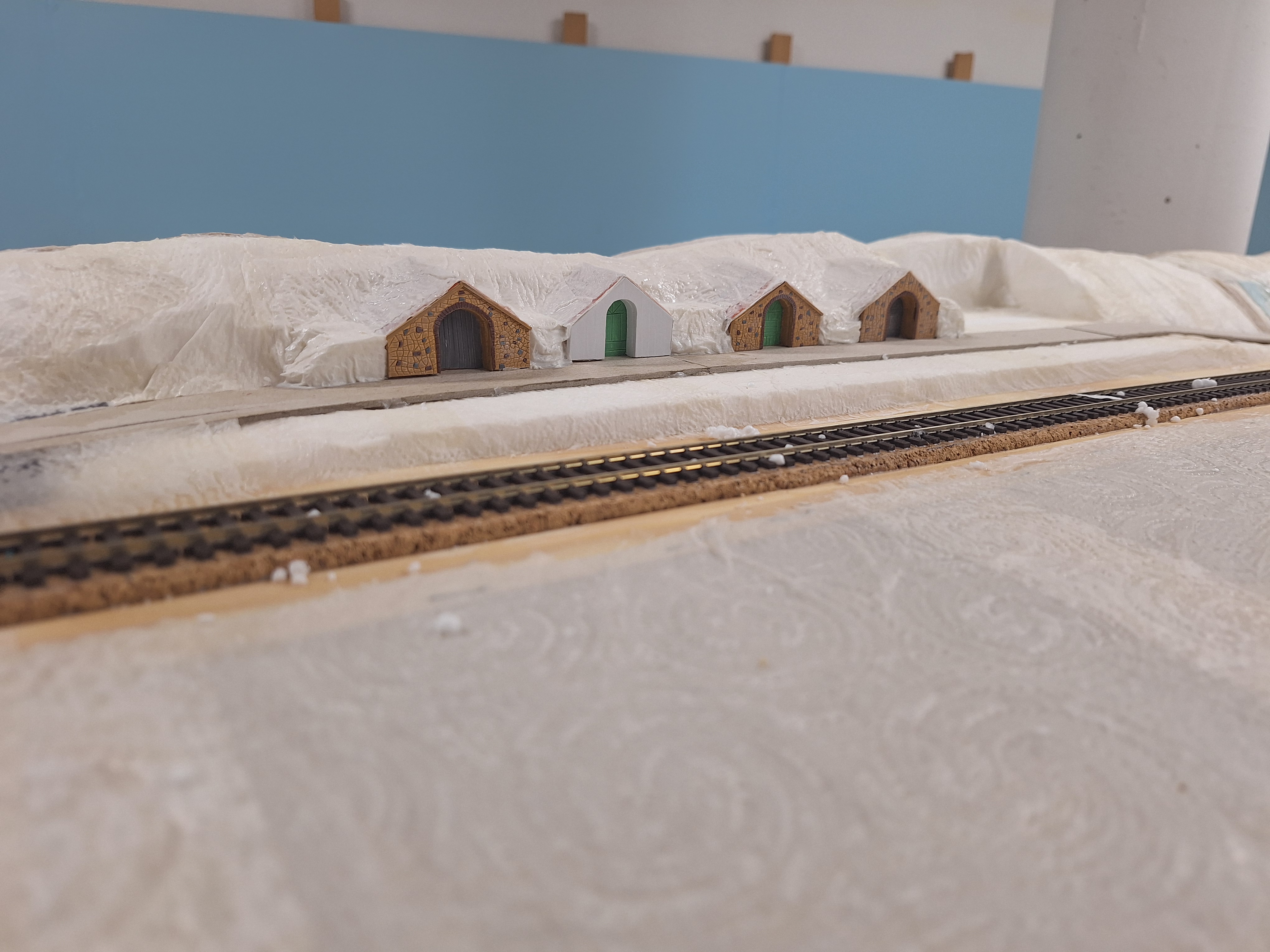

Seguimos con las entradas de las bodegas.
Mensajes: 471
Detalle de las bodegas integradas ya en el relieve.

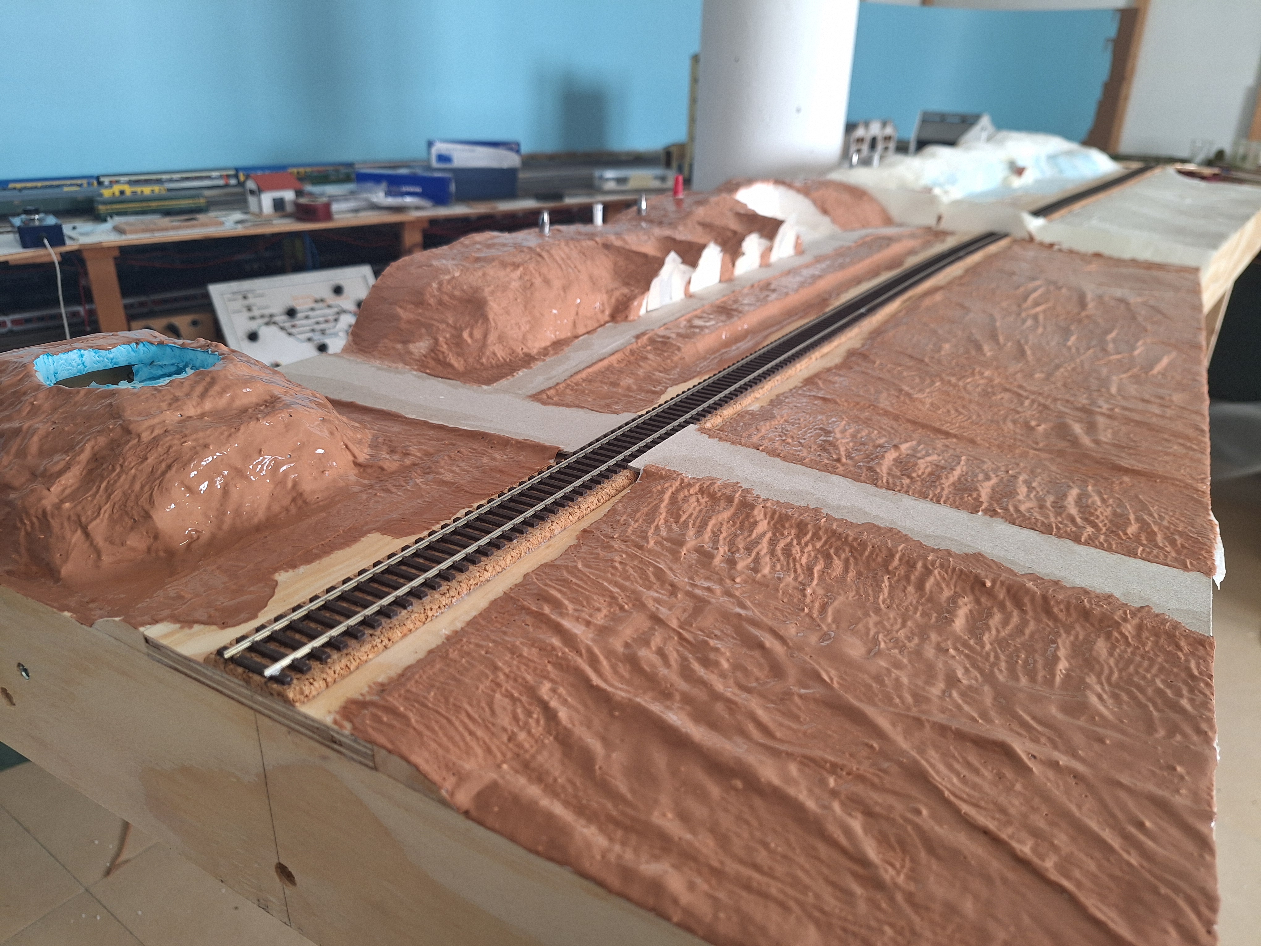

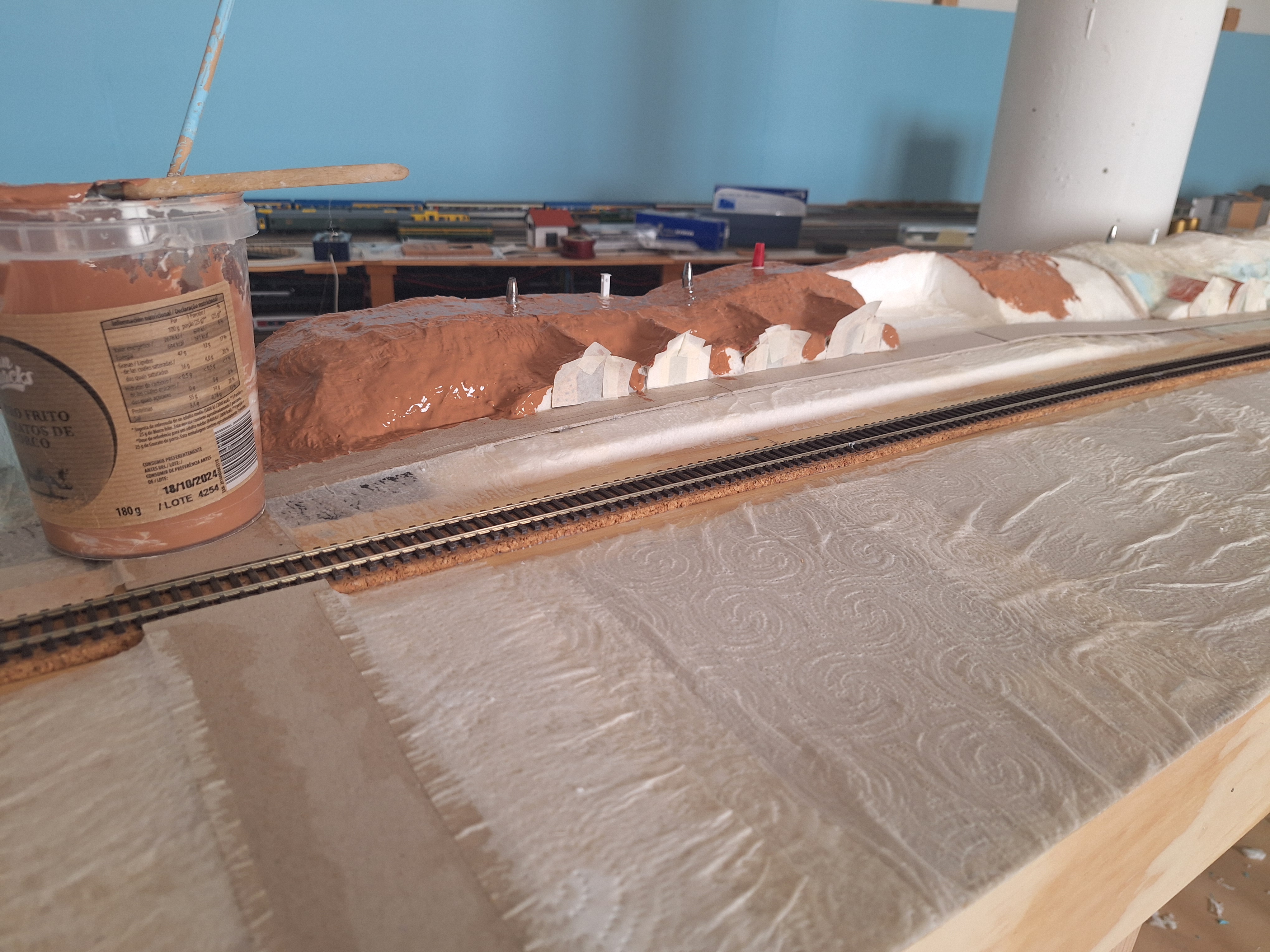

Continuamos con la base del relieve, dando una mezcla de masilla estándar mezclada con cola blanca y pintura acrílica marrón, previamente hemos colocado los zarceros (respiraderos) de las bodegas, realizados unos con evergreen y otros con puntas de bolígrafos convenientemente recortadas
En esas bodegas no trabaja nadie de Tulatón? por aquello del tejado :lol:

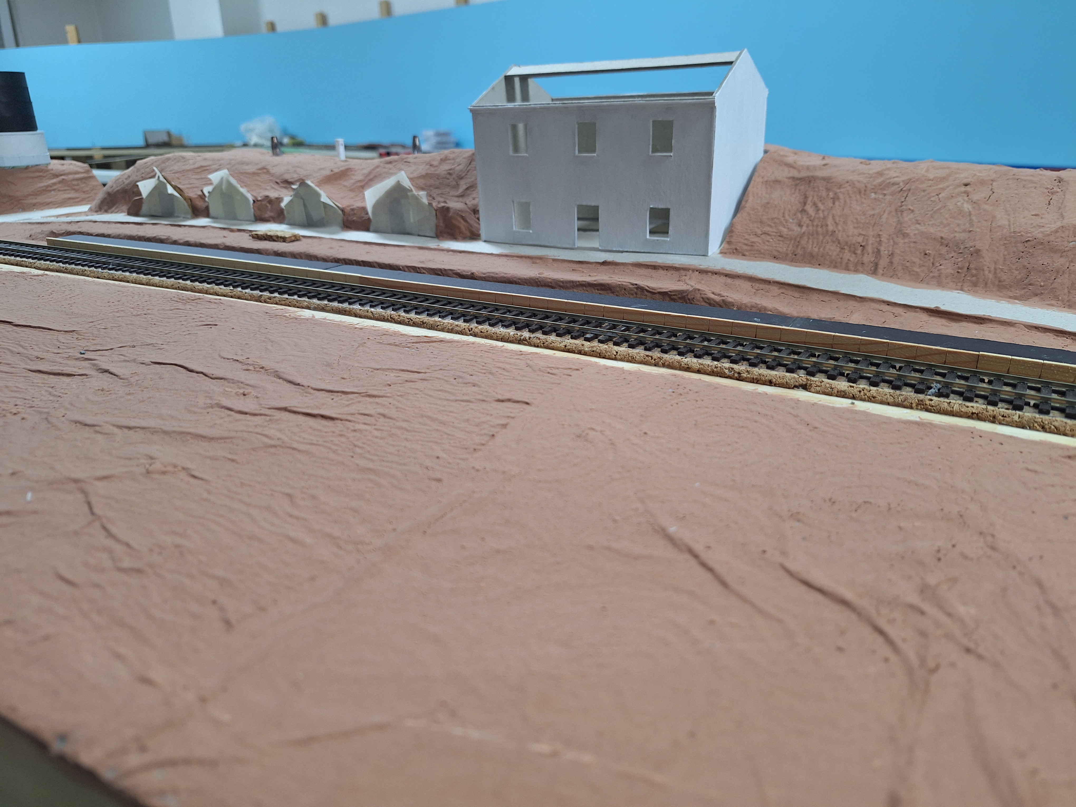

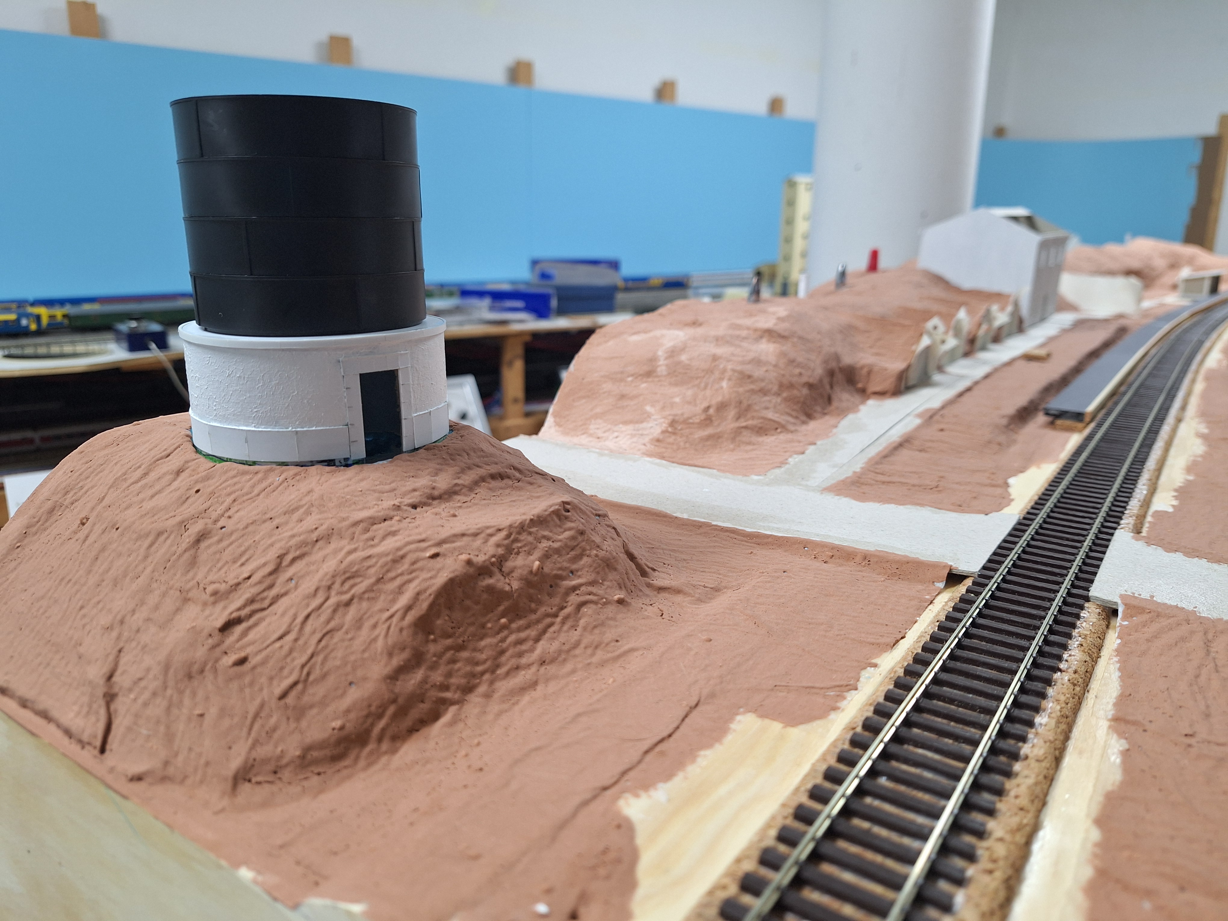

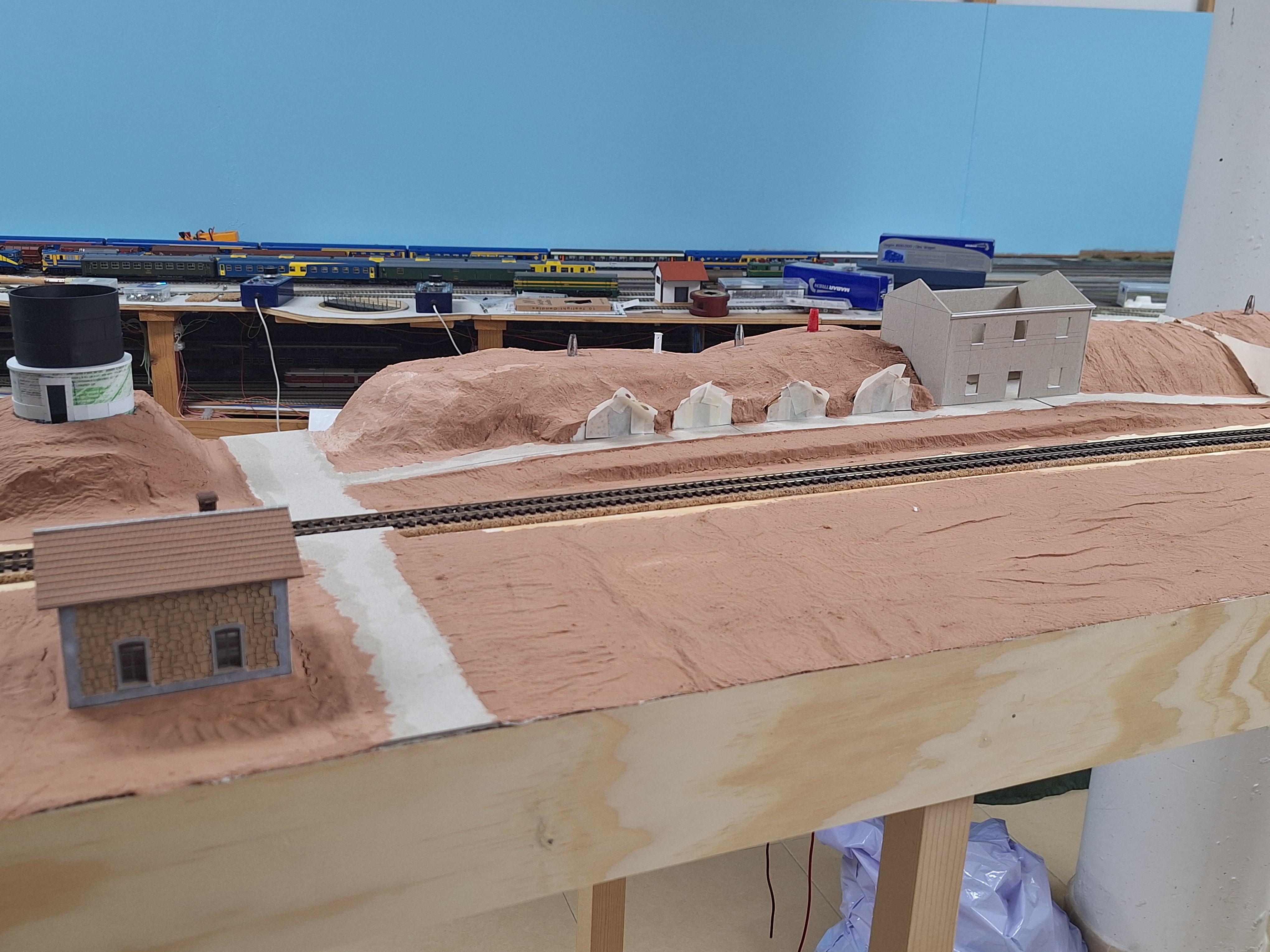

Ubicación de la casilla, el cubato y la cantina.
Mensajes: 471

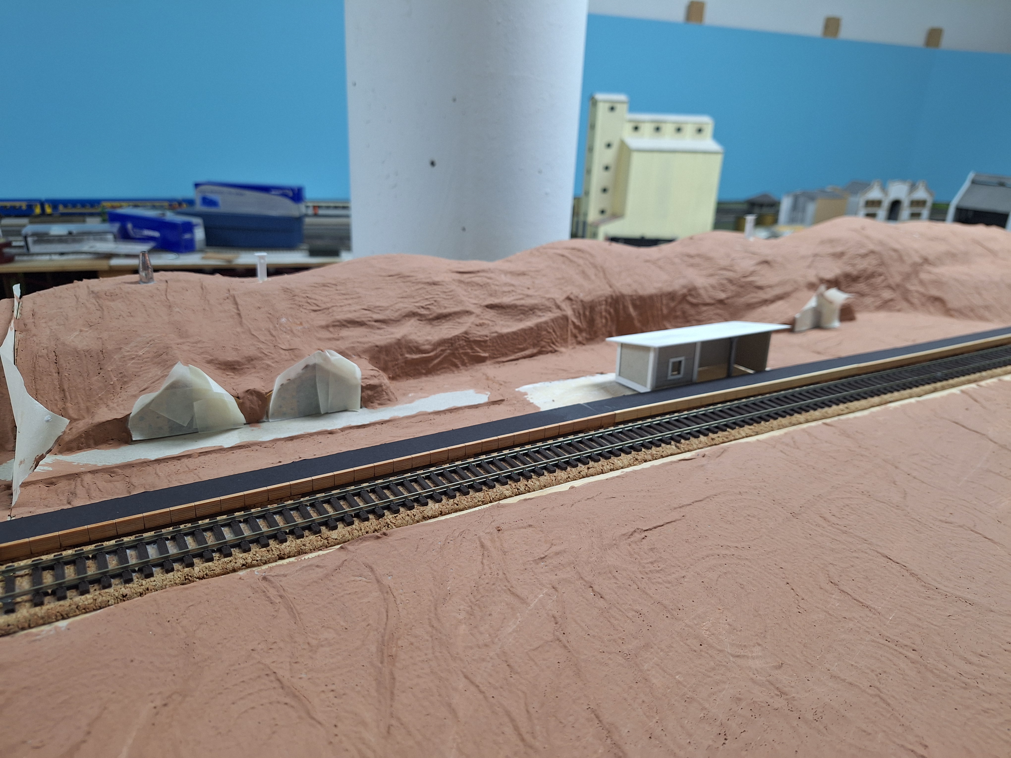

Avances: estructura base del andén, pintura de la base del cubato, edificio-refugio del apeadero
