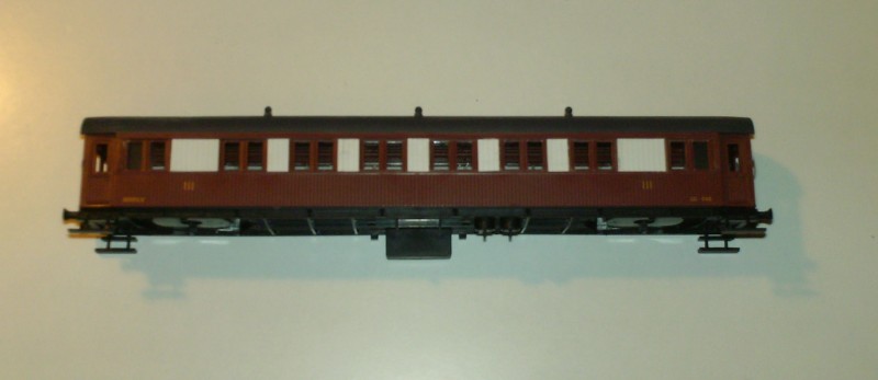

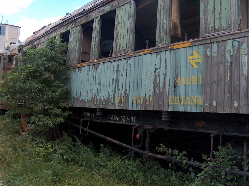

Hola. Estoy haciendo la construcción de forma artesanal del coche vivienda SSA 620 MT.
He realizado una labor, se puede decir de investigación donde he dado con una serie de fotografías en internet del modelo real las cuales estan sacadas por diferentes personas en diferentes épocas.
Tengo fotos del vehículo de sus mejores tiempos de cuando estaba la madera exterior (carrocería) barnizada, hasta fotos del mismo al poco tiempo de ser apartado en la estación de Canfranc en color verde con su franja amarilla y fotos de prácticamente de hace pocos años atras que ya está el pobre que ni se le reconoce.
Con esta documentación fotográfica he conseguido obtener una serie de datos fiables para poder reproducir lo mas fielmente posible todos sus detalles de los testeros, caja, techo y rotulaciones de su última época en servicio.

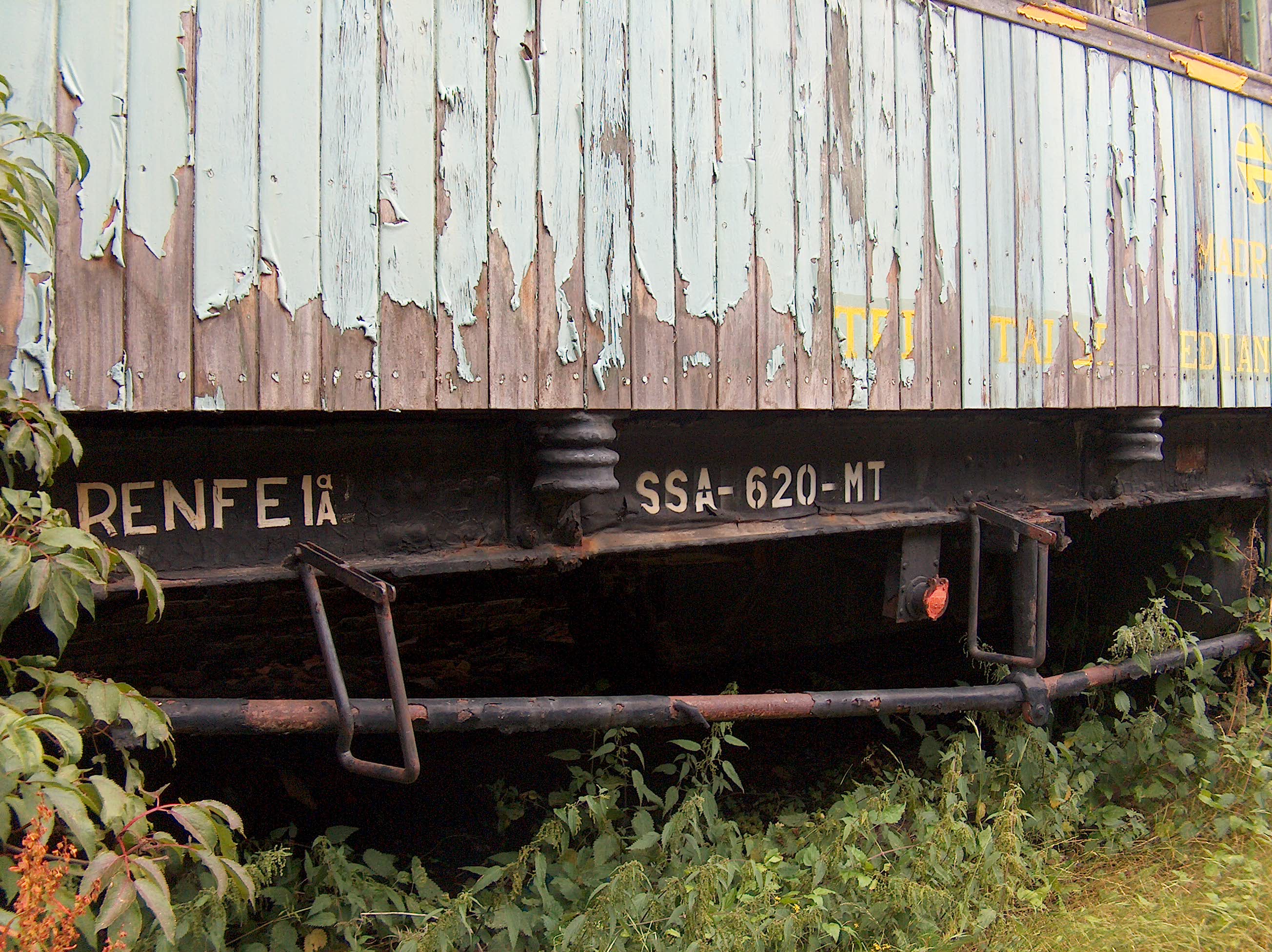

Os pongo una foto para que se vea de que modelo estoy hablando.

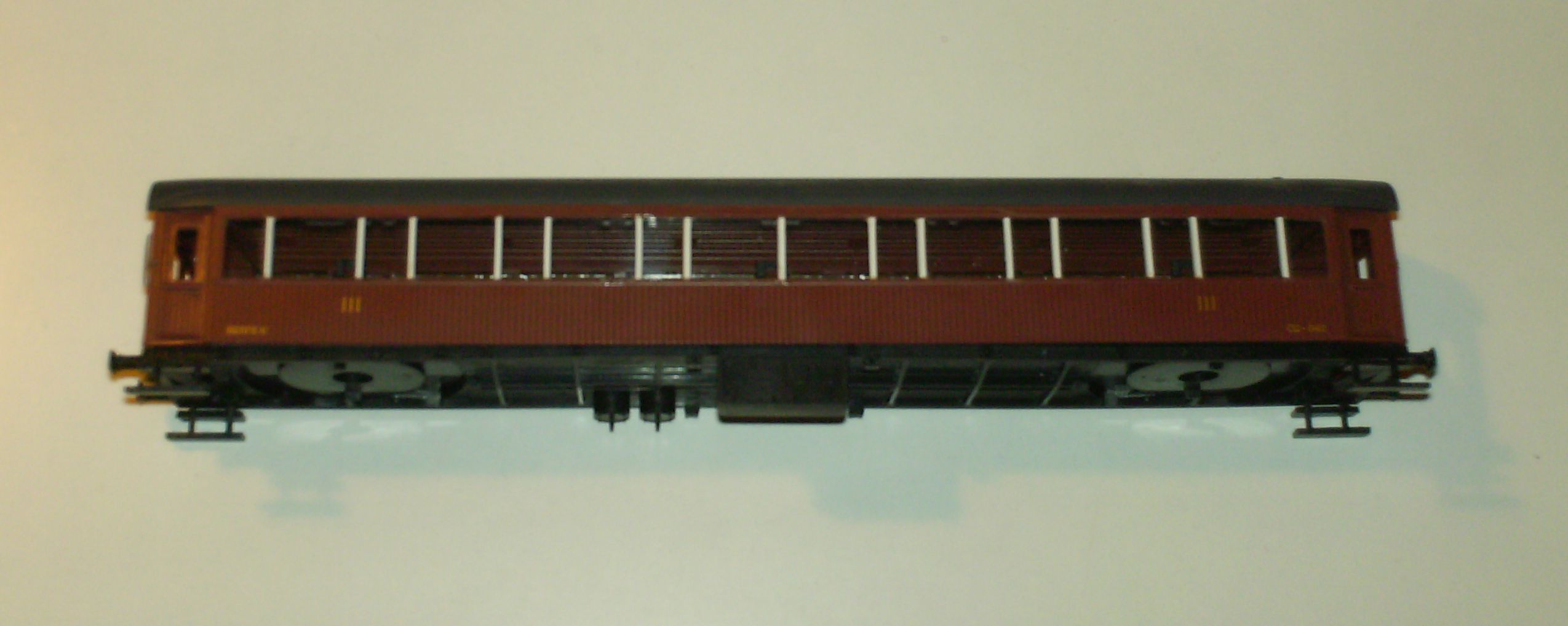

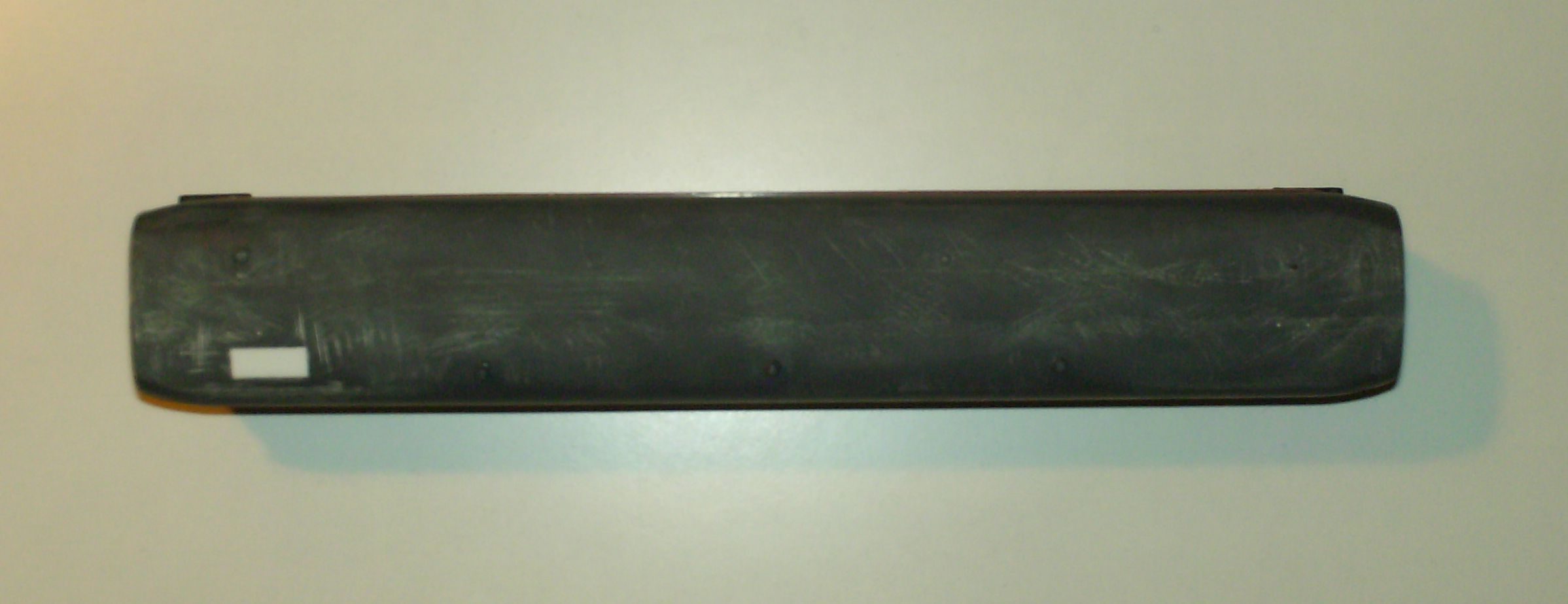

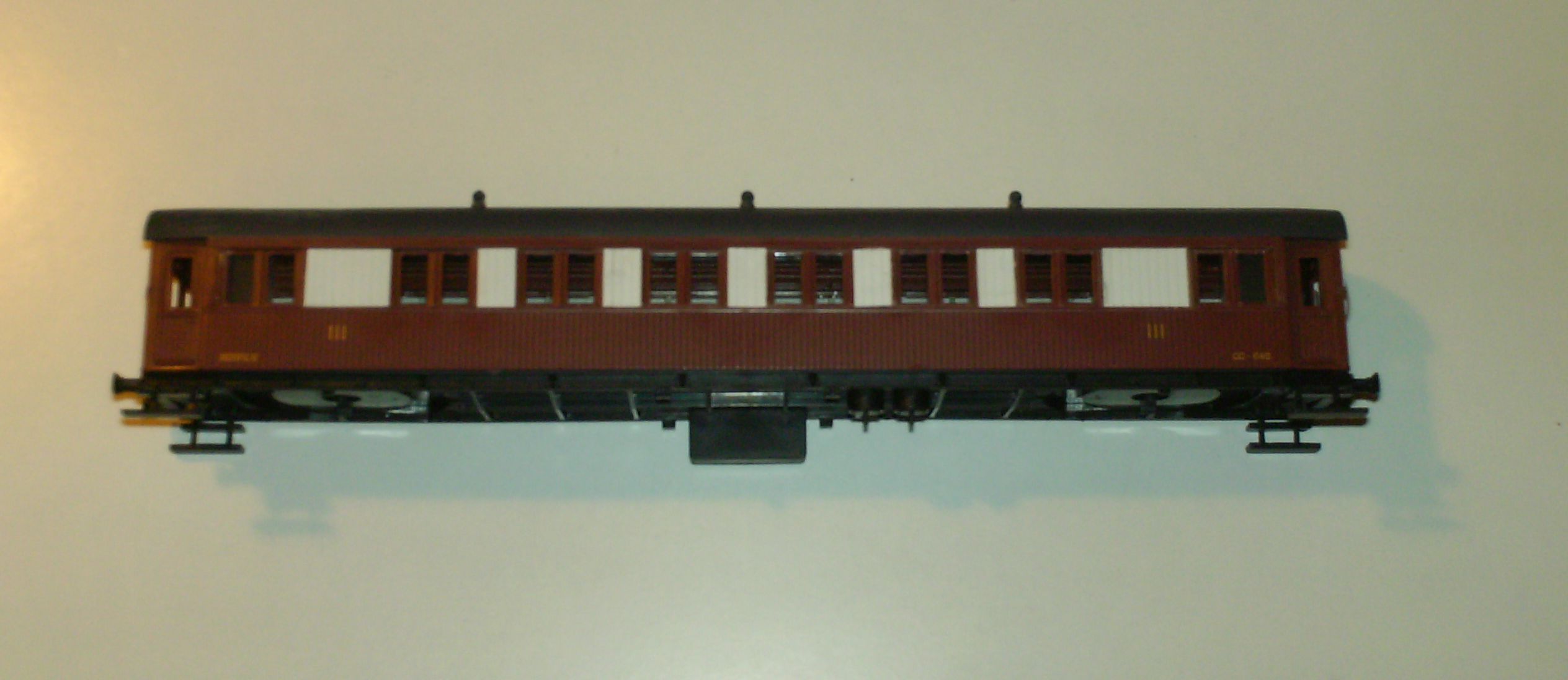

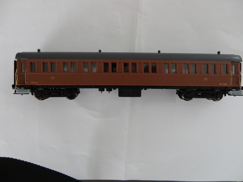

Voy a utilizar como base un coche Ex-Norte del coleccionable de Salvat el cual lo he desarmado por completo y a la caja le he eliminado todas las ventanas de ambos lados.
Z plastico base ibertren.jpg (143.41 KiB) Visto 39721 veces
Nota 29 Dic 2012 21:53
Mensajes: 1376
Registrado: 04 Jul 2009 17:14
Con la ayuda de una Dremel le he eliminado al techo todo el tablado longitudinal.
Le he quitado los respiraderos de un lado dejando los otros tres del lado contrario.
Le he desmontado el depósito deL agua.
Y he tapado el hueco con un poco de evergreen y lijado para dejarlo todo enrasado.
Por el momento dejo el techo así, a falta de enmasillarlo todo para luego lijarlo, para que tenga un acabado uniforme sin faltas y suave.
Nota 29 Dic 2012 22:06
Mensajes: 1376
En el lado pasillo del coche se han pegado 15 varillitas de sección cuadrada de 1mm x 1 mm de evergreen.
Yo, al tener un pliego (plancha de 1mm) de grosor he cortado una tira larga con un cuter, le he quitado las rebabas y he sacado de ahí los 15 trocitos.
El hueco a cubrir es de 189 mm.
Las ventanas grandes son de unos 15 mm de largas y las ventanas pequeñas de unos 8 mm de largas.
Lo mejor es marcar con un lapiz en el coche, el punto donde se va a colocar cada varillita antes de empezar a pegarlas.

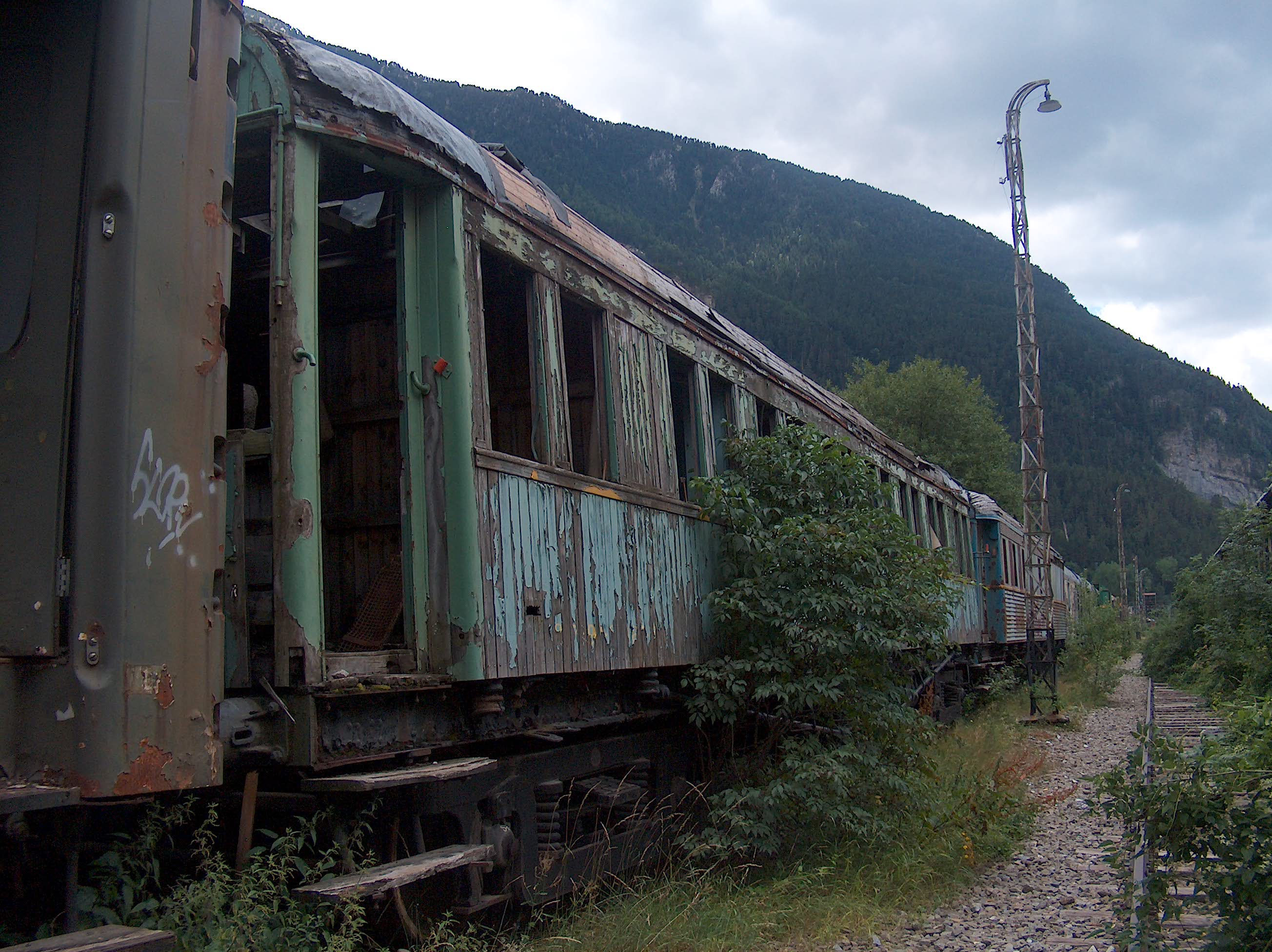

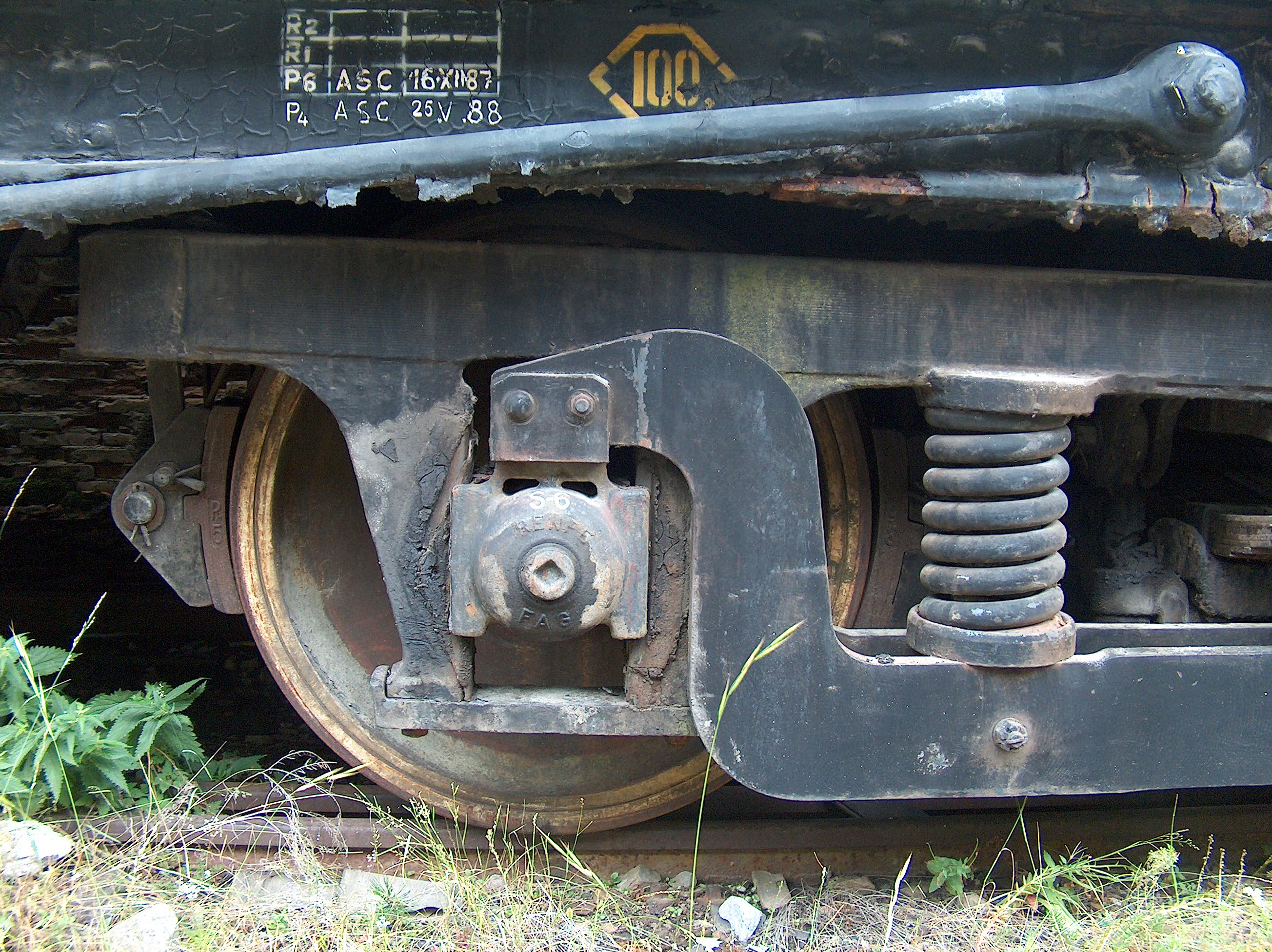

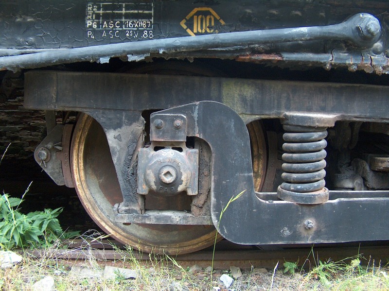

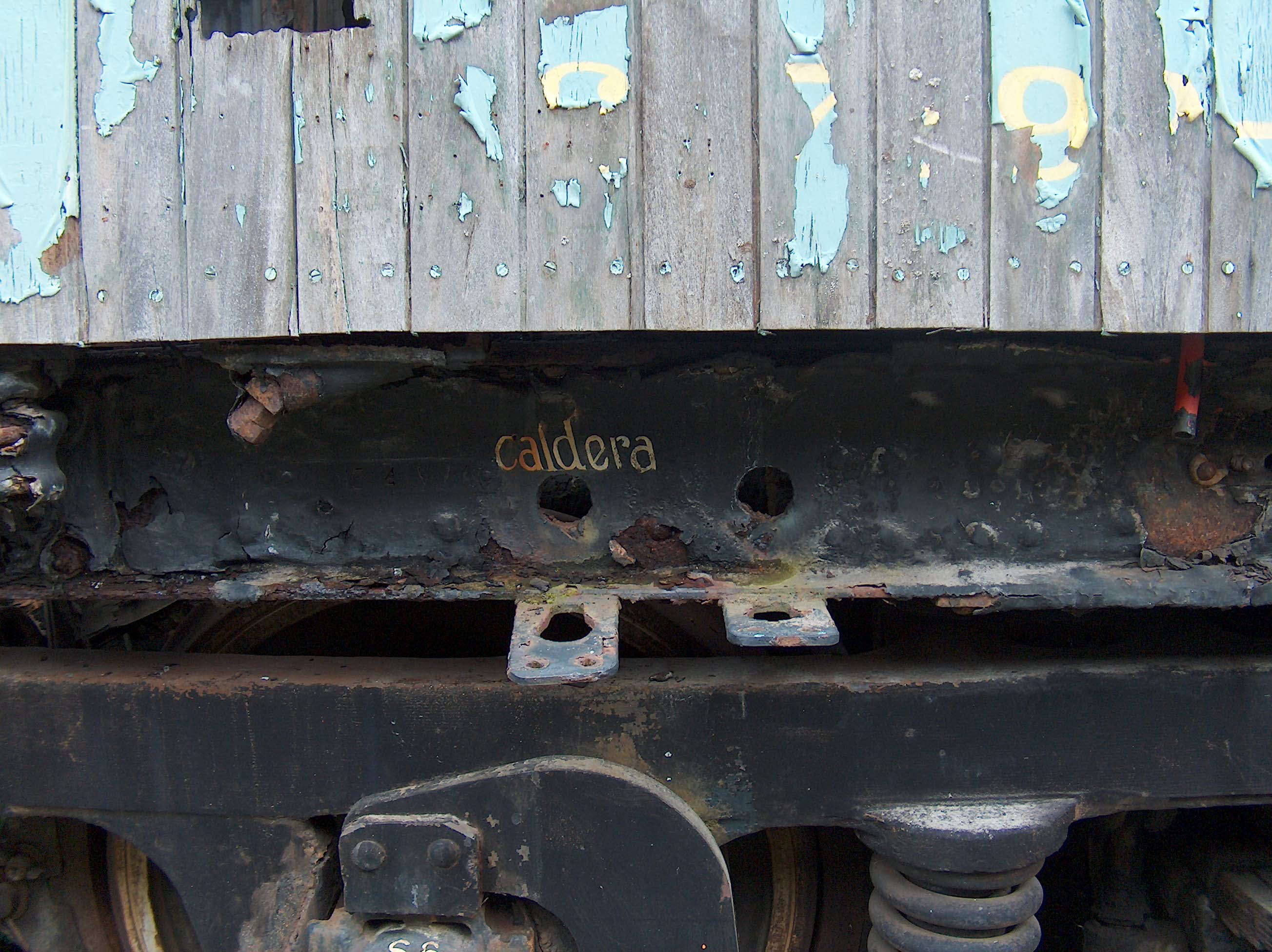

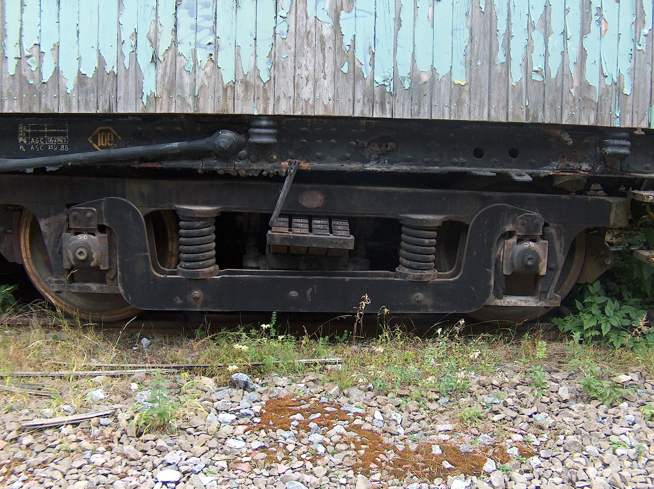

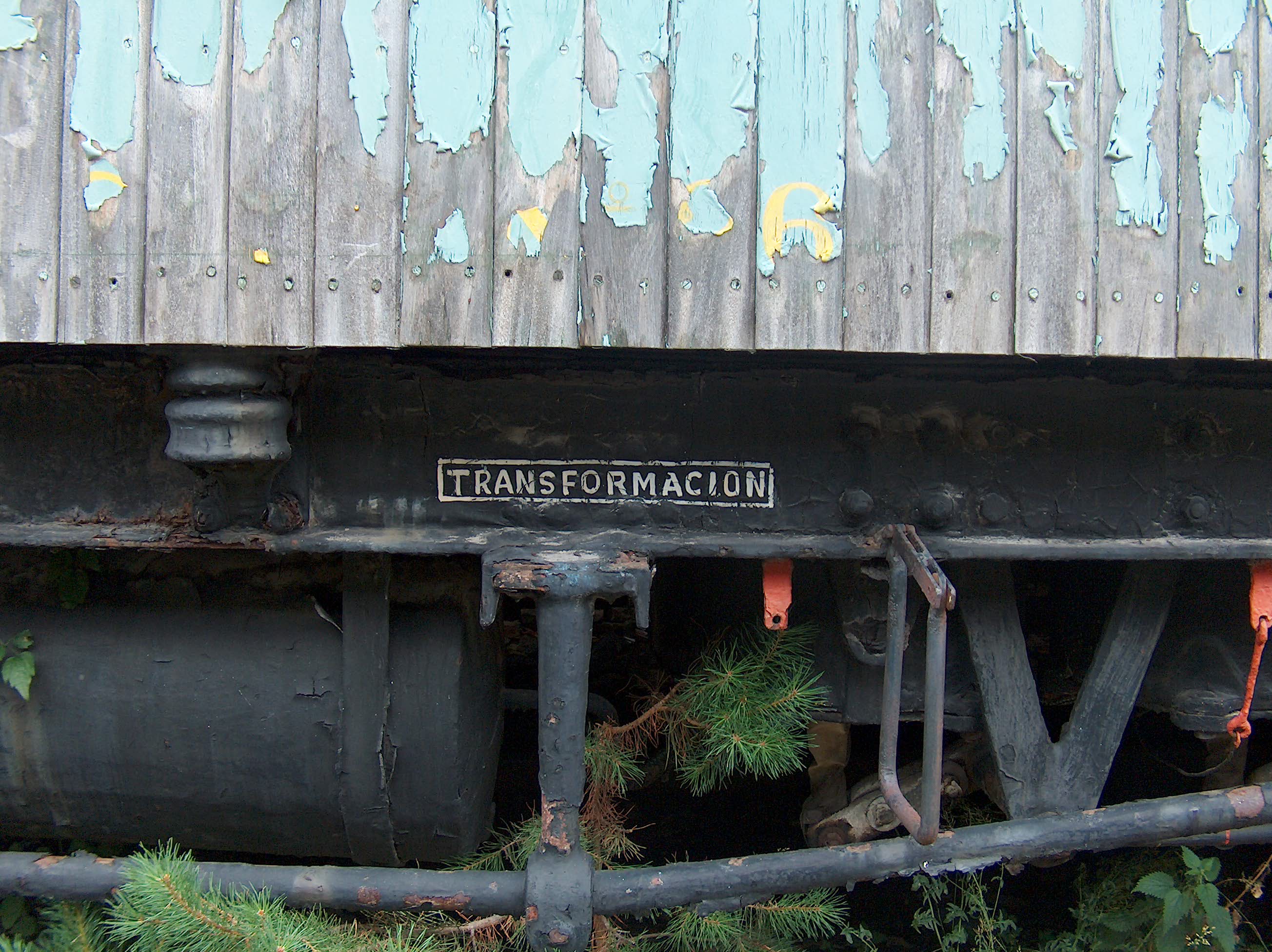

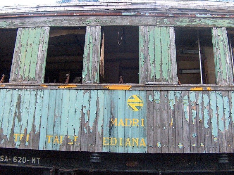

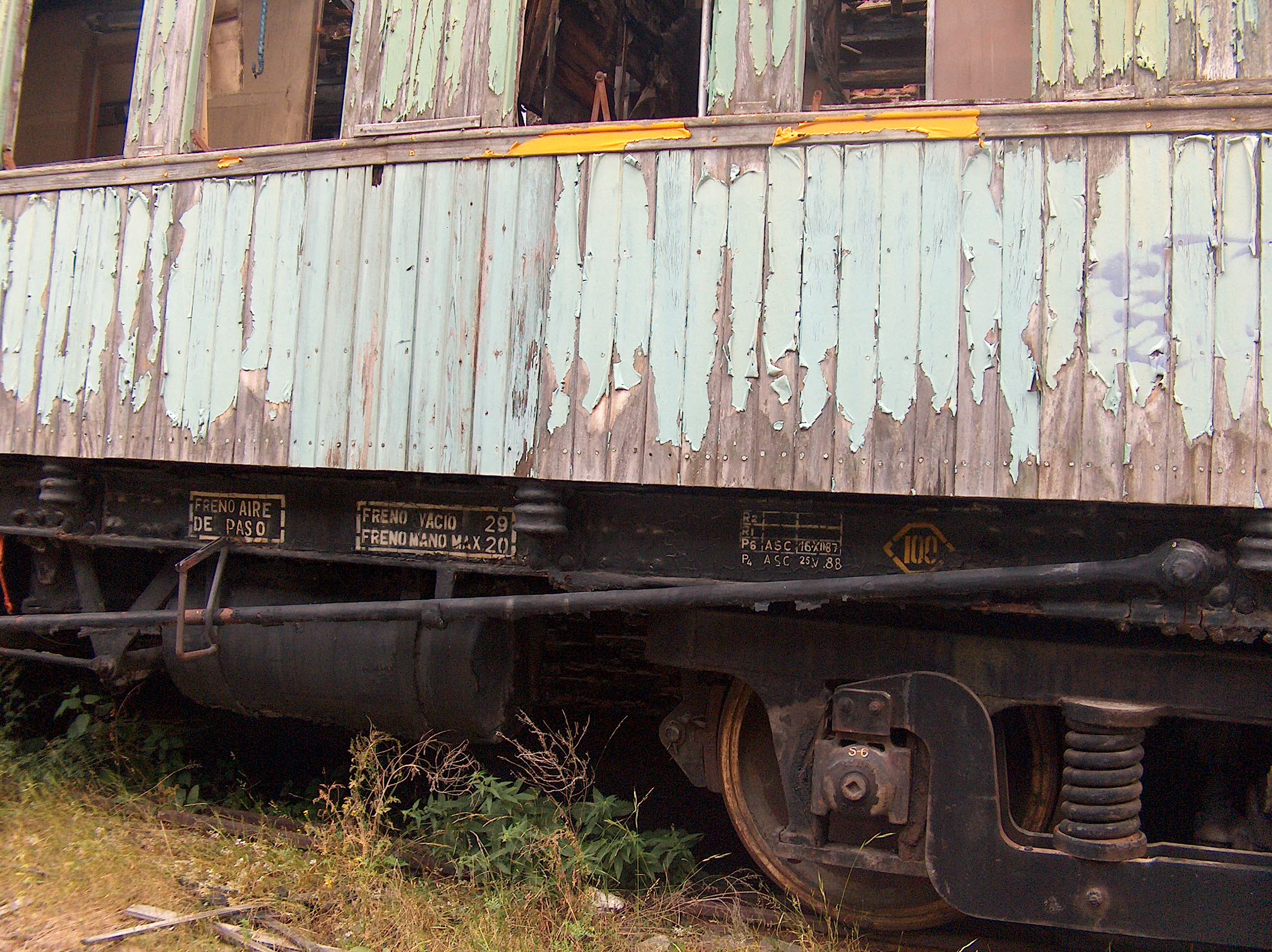

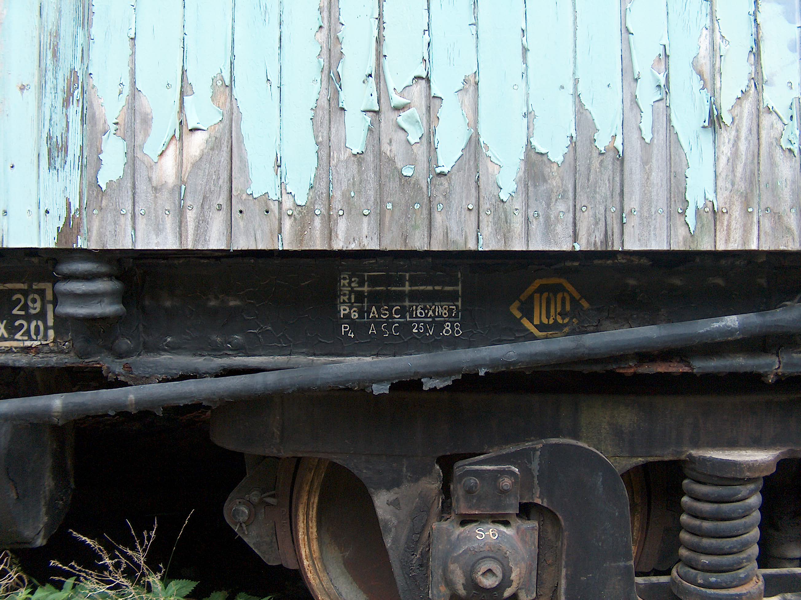

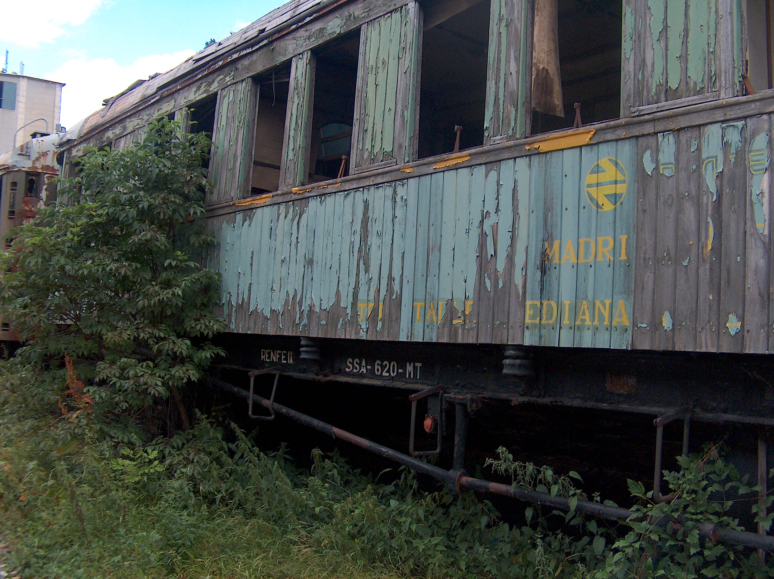

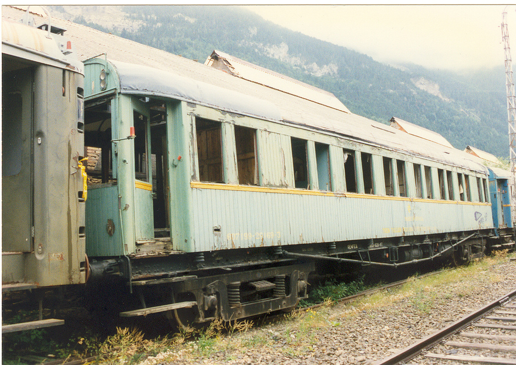

Fotos mias en Canfranc en el verano de 2005... si estaba en el estado que os muestro hace 7 años, ahora... quien sabe.
Por si te interesan, o te pueden ser utiles de alguna manera, las pongo a vuestra disposición.
Un saludo!

Buena aportación Susob, los textos que figuran en el bastidor del coche siempre son dificiles se averiguar que es lo que ponen.

Ahora vamos con el lado departamentos.
Con 8 pares de ventanas (con los remarcos que sobresalen un poco a cada lado) y unas planchas pequeñas de evergreen simulando tablas (yo he puesto de las que tenía de otros trabajos anteriores) preparamos 5 trocitos de unos 7 mm de largo x la altura de las ventanas que es mas o menos unos 10 mm. y 2 trocitos de 15 mm x 10 mm.
Una vez pegado todo el resultado es este.

Con esto ya tenemos el techo y los dos laterales pendientes de dar masilla para tapar rendijitas de los empalmes entre piezas.
Ahora nos faltarán los testeros.

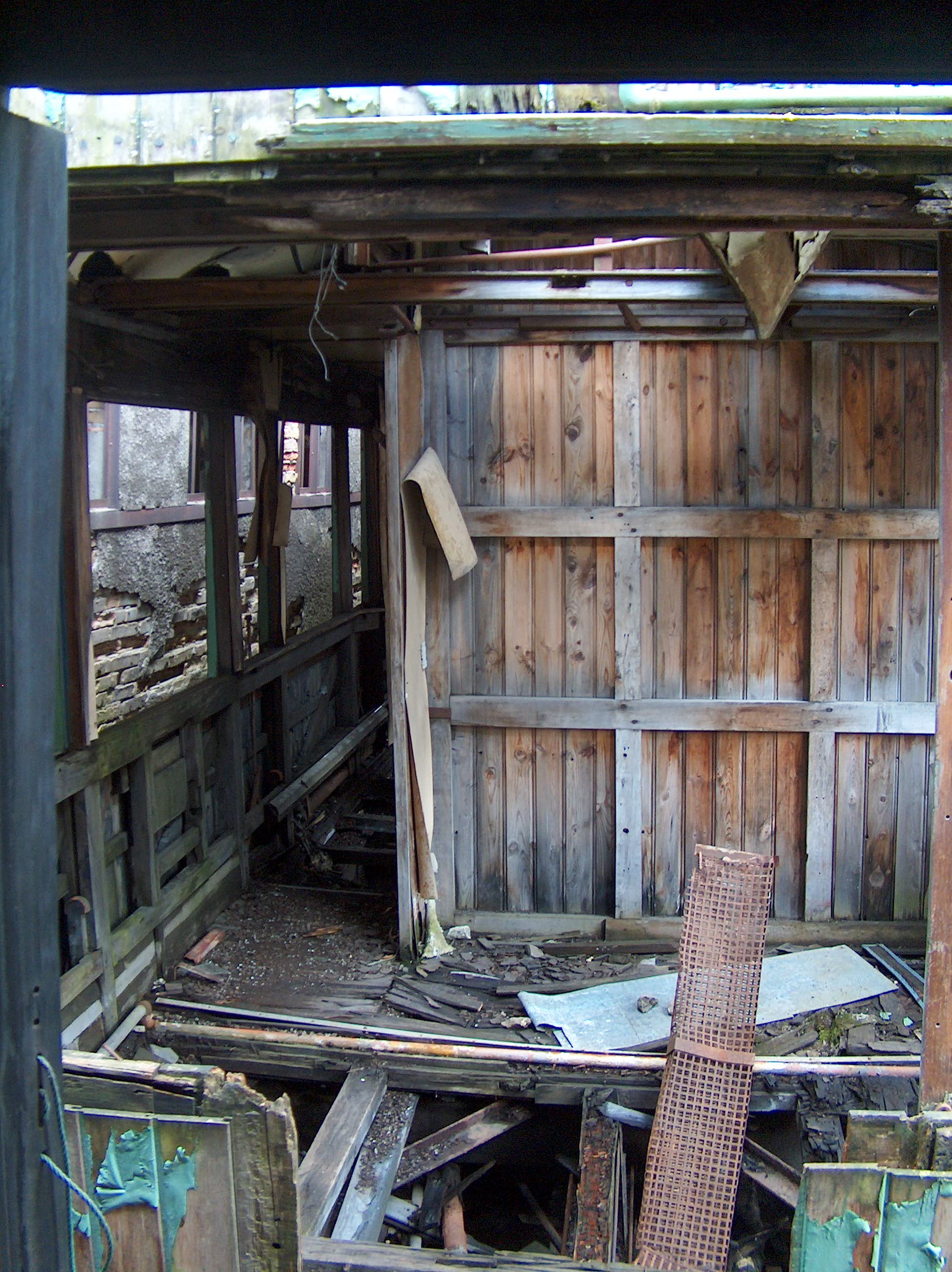

No, no tengo nada con respecto al interior, en un principio tenía idea de dejarlo con cortinas a ambos lados (es lo mas recurrente por el momento). A no ser que alguien vea este hilo le guste el tema y ponga algun plano del interior.

Creo recordar que mantenia la configuración de los departamentos...
En la foto del desolado interior puedes ver el tabique y el pasillo... :roll:
