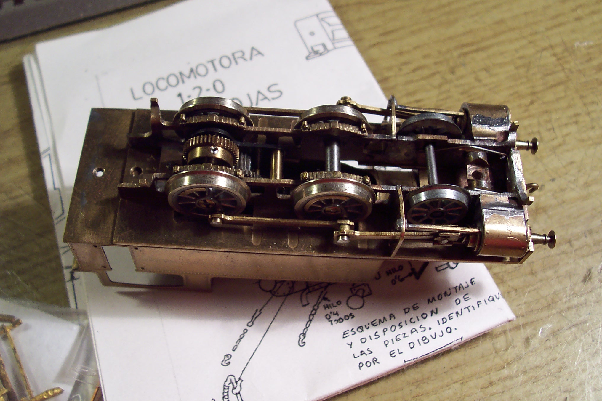

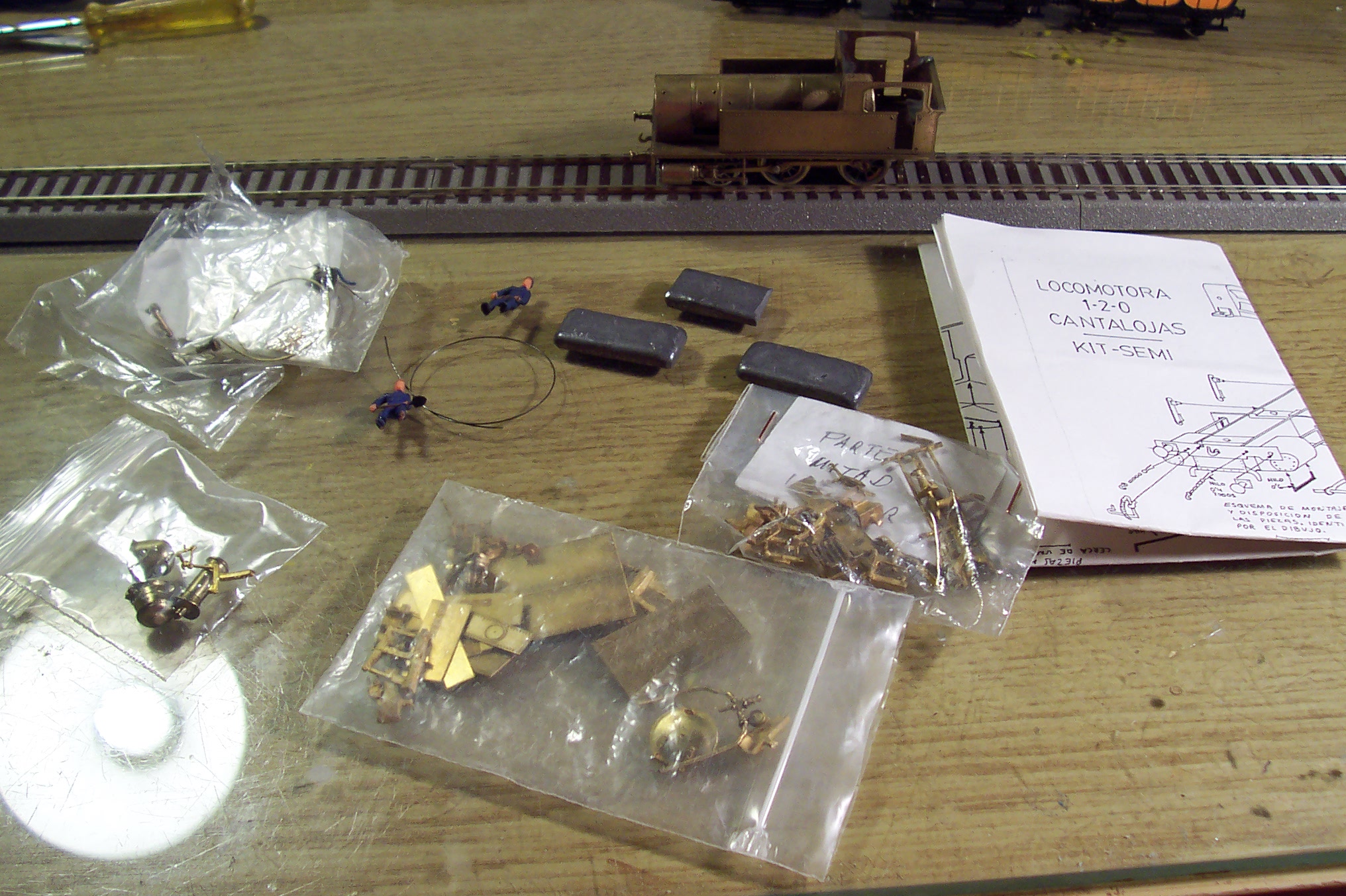

Vayamos con el kit, aqui el despiece y fotos de la locomotora tal como viene en el semikit..., lo primero de todo, comprobar que las piezas están todas...
Mensajes: 12878

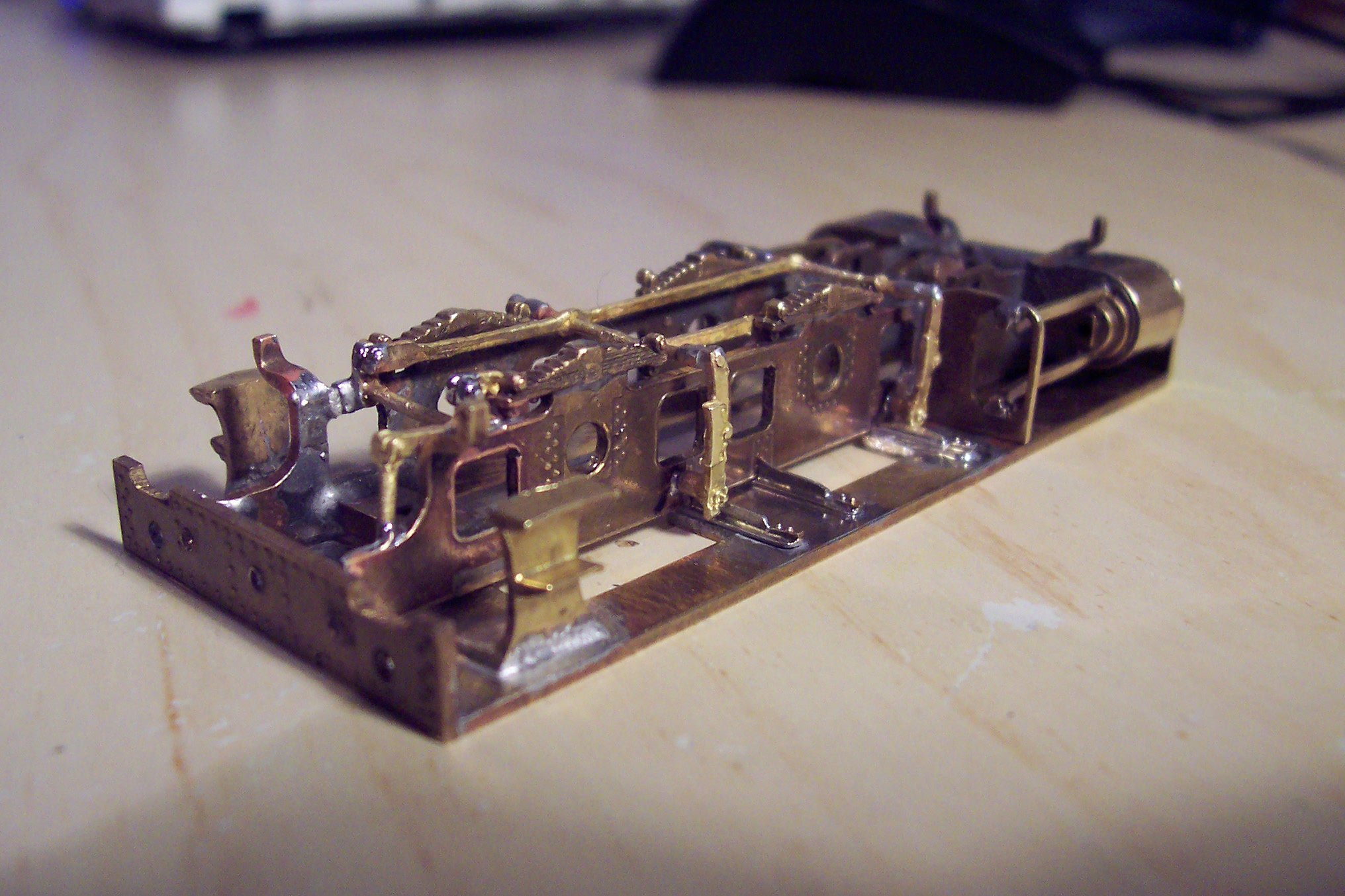

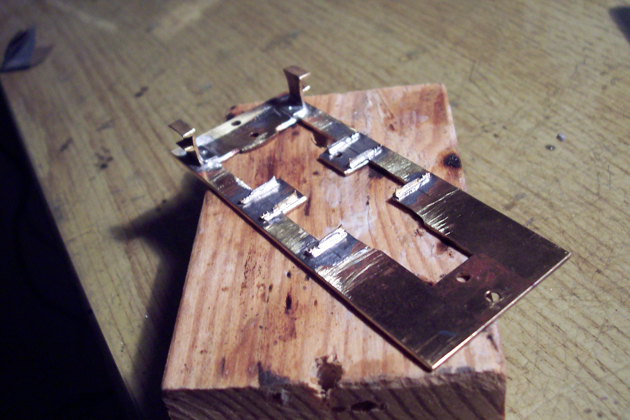

Bueno, aqui tenemos el primer paso, desmontamos la locomotora, y tomamos la chapa de la bancada con espesor de un milimetro de grosor,una vez que la tengamos, cogemos las piezas correspondientes a los soportes de la bancada,que están curvadas en un extremo y con el otro terminado en punta, la punta, va hacia el interior del bastidor, las pulimos, ajustamos y soldamos, tambien hacemos lo propio con las escaleras, para lo que recomiendo el estaño plata para aumentar su resistencia:
Vista de las tres piezas principales del modelo
Bastidor con las piezas soldadas y pulidas

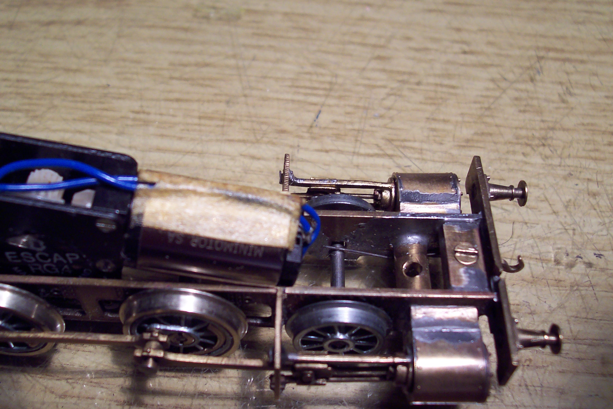

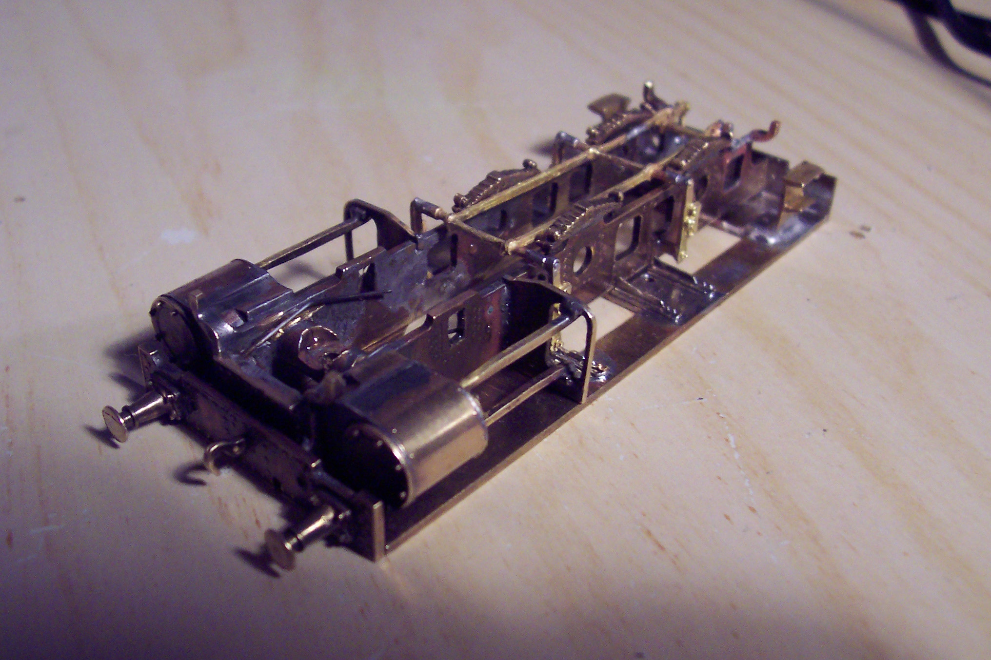

Unos pequeños avances más: la timoneria del freno, se trata de dos zapatas a cada lado, y el entramado que recorre el bastidor, para ello, deberemos desmontar el rodaje y el motor y guardar todo bien protegido, taladramos los orificios del bastidor y alojamos las zapatas, en mi caso, marque la zona de las ruedas con rotulador para poder trabajar con ellas quitadas y sin problemas, soldamos las zapatas pulidas y cortadas y repasadas las rebabas, una vez puestas, ponemos el entramado, dicha pieza es muy delicada, al eliminar rebabas, pondremos especial cuidado en que no se nos deforme, e iremos quitando poros y rebabas con lima y lija, vamos ajustando y finalmente soldamos a las zapatas y a su soporte trasero de fundicion, al que le realizaremos sus taladros correspondientes, recomiendo soldar la parte trasera al bastidor para asegurar rigidez, en el caso del kit, recomienda soldar topera trasera al bastidor, en mi caso, preferi hacerlo en la bancada y asi evitar luces..., con esto damos el bastidor por concluido, es muy importante comprobar que las ruedas no rozan con zapatas para evitar cortocircuitos.
continuará...

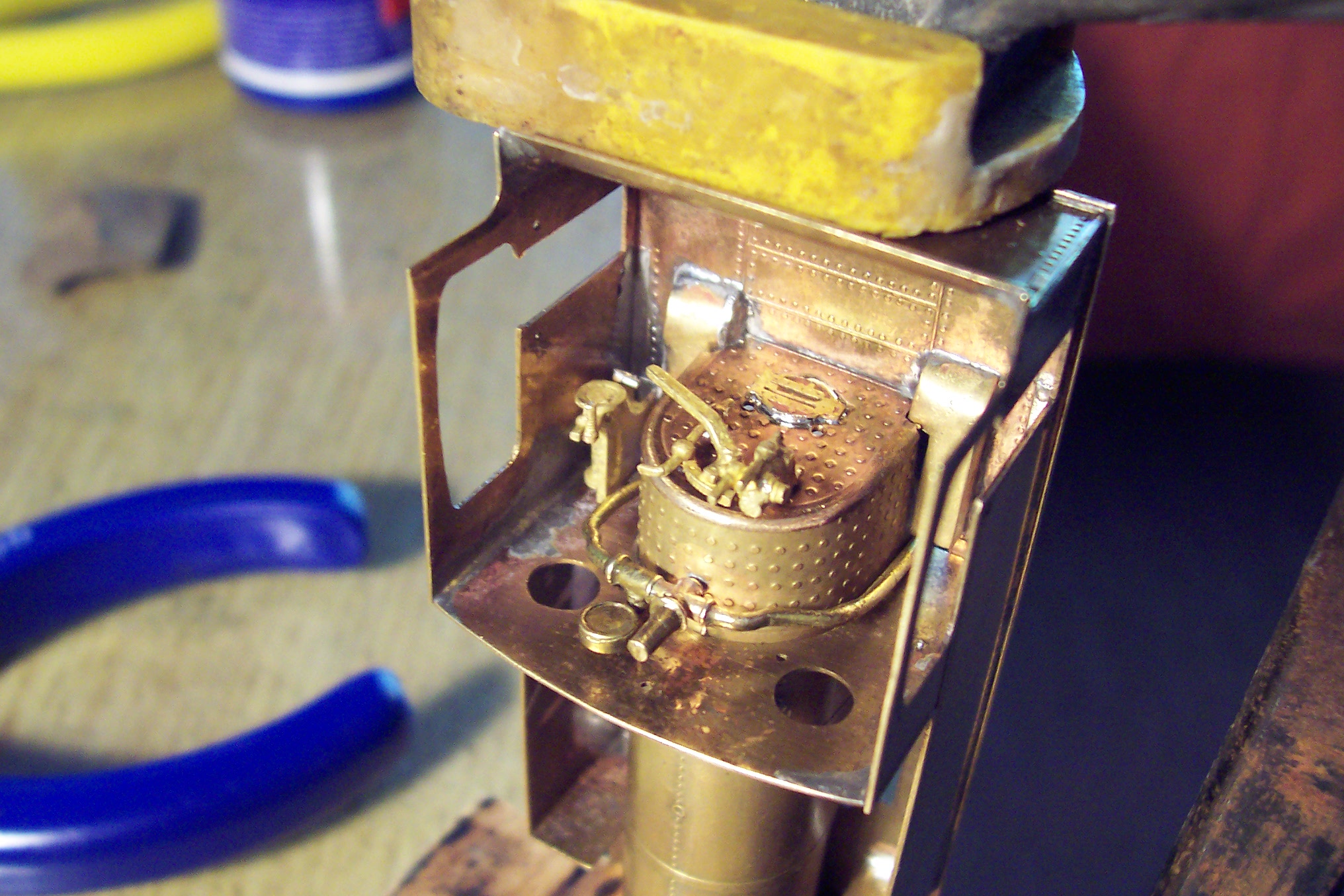

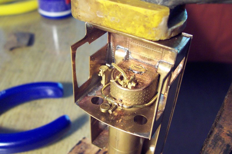

Bueno, pues aqui vuelvo con un paso nuevo: la cabina
Como bien sabeis, ya acabamos con el bastidor, el siguiente paso, seria detallar y poner topes a la topera posterior, y el gancho, pulimos las piezas de fundicion y ajustamos para que entren bien en los orificios, evitando torceduras, lo siguiente, el cuerpo de la locomotora:
He querido empezar por el interior de la cabina, para variar un poco, lo ideal, seria empezar por la chimenea, arenero y domo, que son las piezas de mayor calor para soldar, pero, preferi empezar por la cabina, lo primero, colocar los guardabarros traseros de la cabina, hay que tener especial cuidado que no rocen las ruedas para evitar cortos, los limamosy lijamos bien para quitar impurezas y vamos haciendo montajes provisionales sin soldar en seco, hasta que ajusten, preestañamos las piezas y damos abundante decapante en el piso, y por la parte inferior, soldamos, procurando que fluya el estaño, posteriormente a la derecha según sentido de marcha colocamos y soldamos el cambio de marcha:
Manómetro, regulador y nivel de agua...
Mensajes: 12878

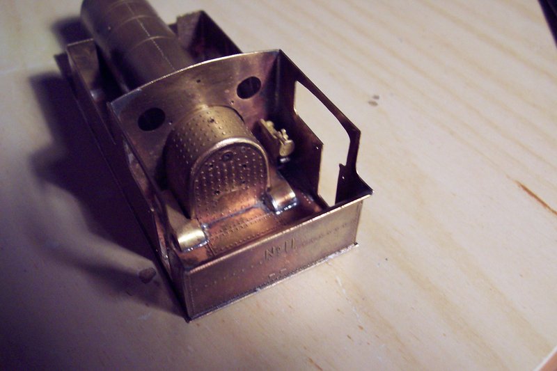

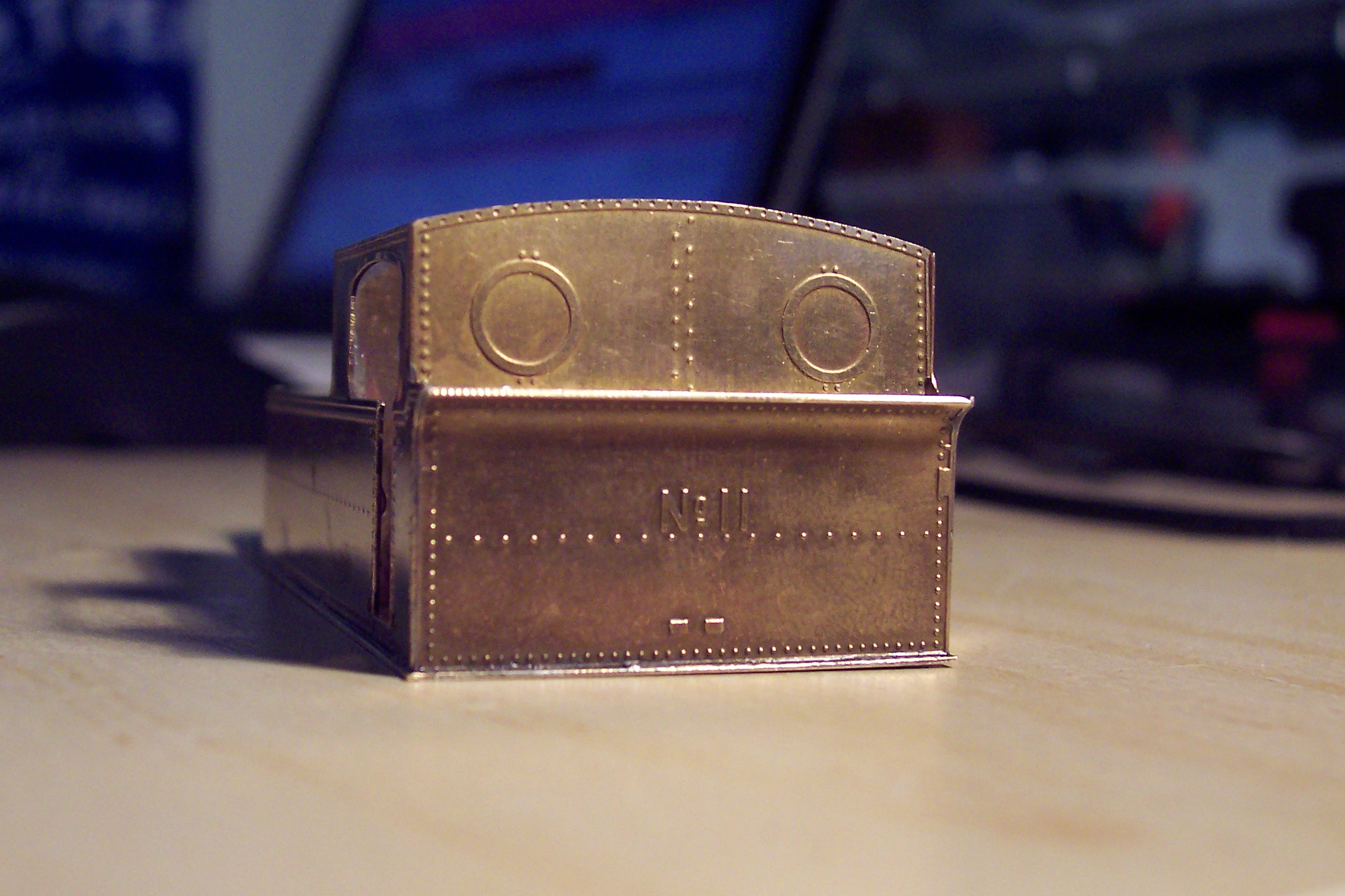

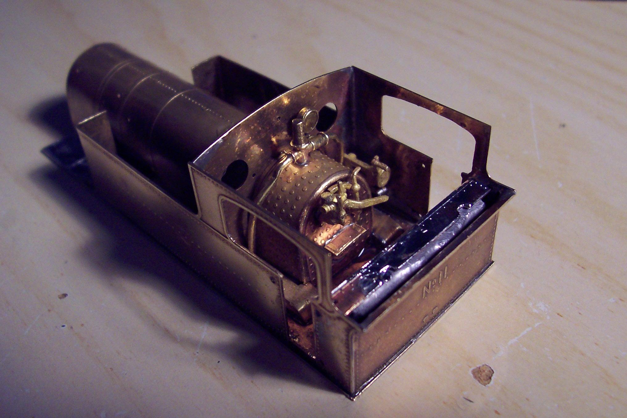

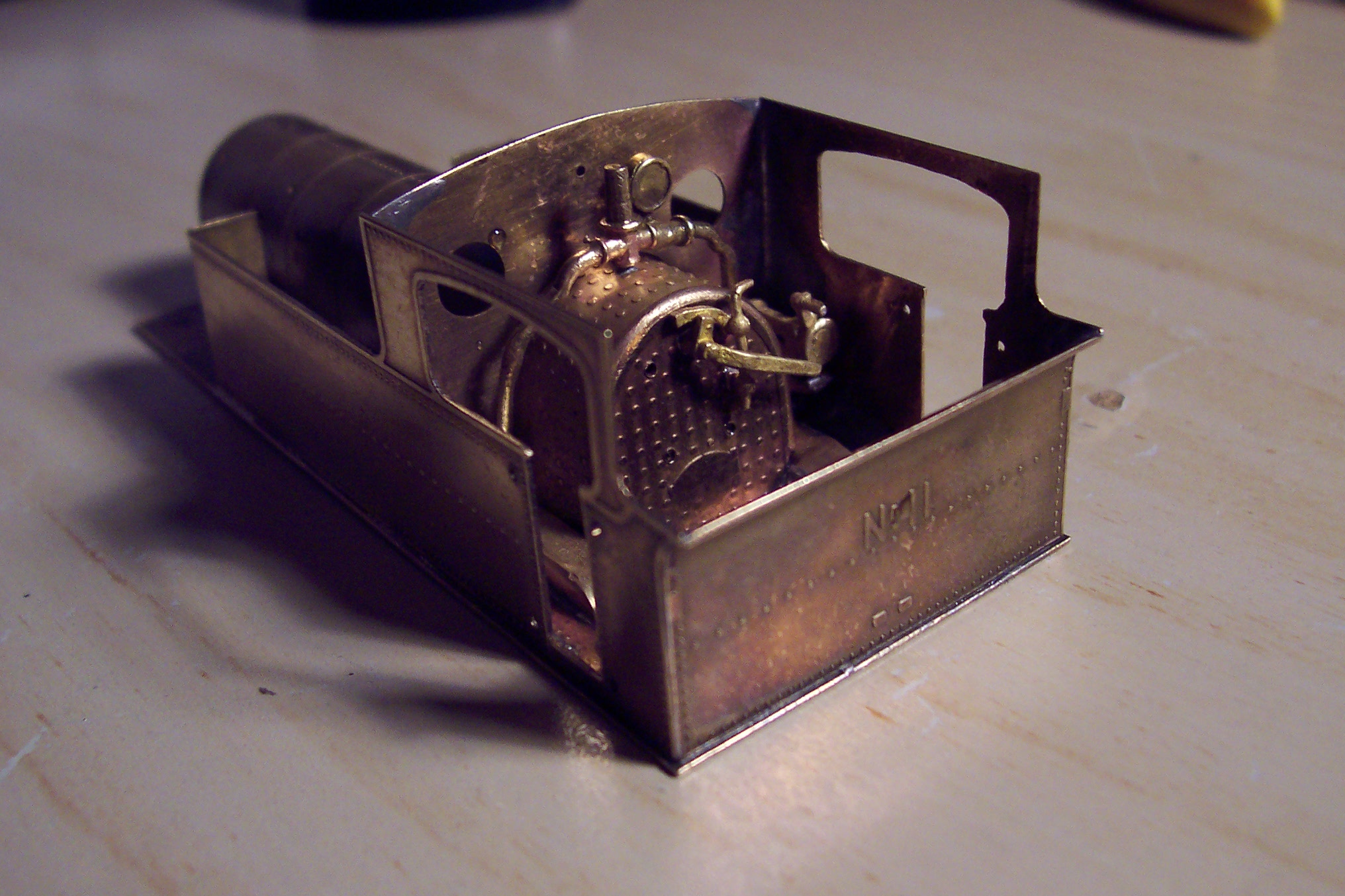

Gracias a todos por los cumplidos, pero esto no es tan dificil como parece, de hecho, como vais a ver, he tenido un pequeño patinazo... :( :shock: , ponemos las últimas piezas del hogar como el peldaño y la puerta, una vez cortados y pulidos, recomiendo preestañar las piezas, y dar calor por el interior y que suelde lo más rápido posible, pero que el estaño fluya y asi que sea buena la unión, el siguiente será un paso complicadillo, se trata de la carbonera, primero, practicaremos una regata por la zona a doblar, mi método, es marcar la regata con cúter y una regla, para posteriormente con un cuadradillo, profundizar la acanaladura, aqui he tenido una metedura de pata con el freno de mano, que debe ir a la izquierda y practiqué la ranura a la derecha viendose un HORRIBLE agujero... :evil: :evil: , esto la única manera de solucionarlo, con el carbón al final (una chapuza de mil pares de narices, pero que no habra ni rastro...) 8-) , no olvidar colocar el contrapeso, con un hueco para poder poner el tornillo de sujeccion del cuerpo superior al bastidor..., damos con el soldador TOTALMENTE LIMPIO una soldadura por el exterior para que la carbonera suelde habiendo sido estañada anteriormente..., luego ponemos la puerta y cabina finalizada a falta del techo y la pared posterior...
Duda que os planteo... :P : techo postizo para acceder al interior o no???
Soldando las últimas piezas del hogar...
Vista del plomo colocado y la carbonera, puede verse la chapuza que he tenido que hacer...
Premontaje de la pared posterior, horror!!!, hay que cortar ojos de buey, pero eso es pan comido...
Mensajes: 12878
SI, lo trae, jejeje, las piezas, seguramente las enmascare, y deje el techo de quita pon, porque es una pena, con esa cabina tan bonita

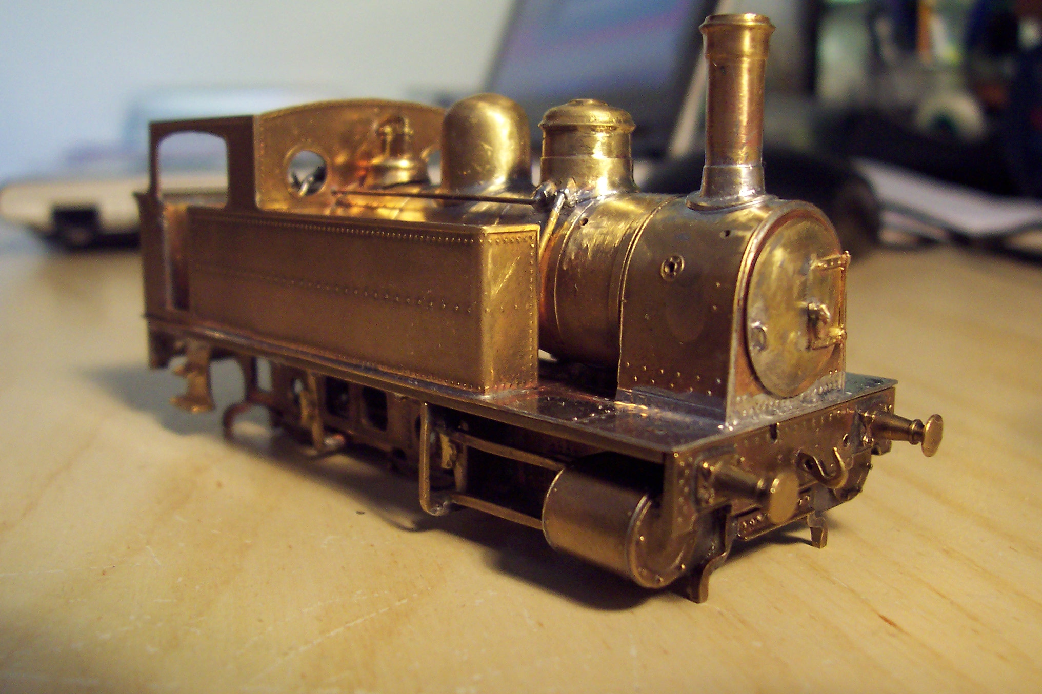

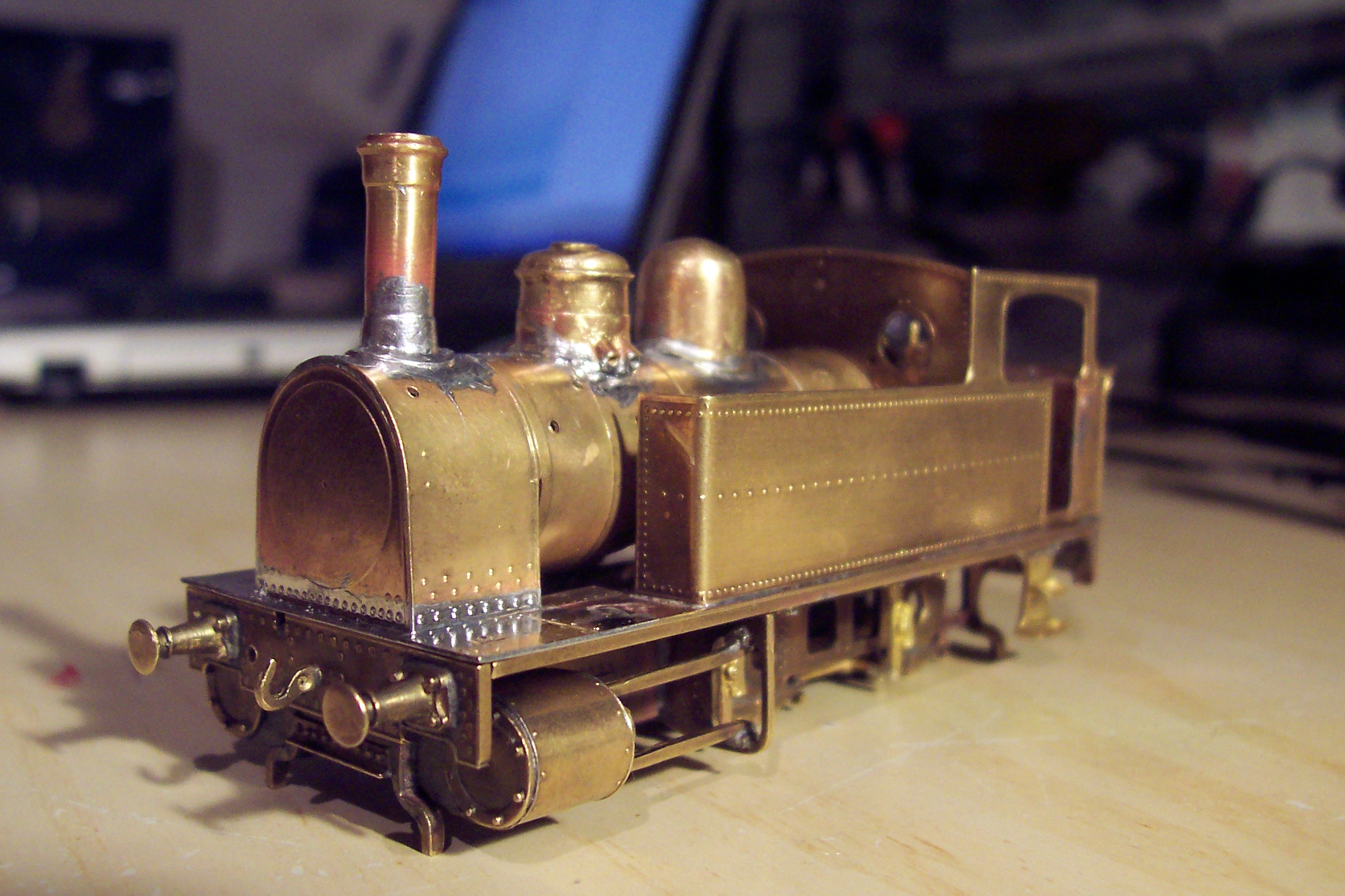

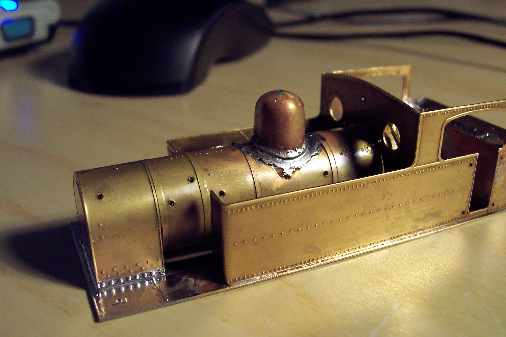

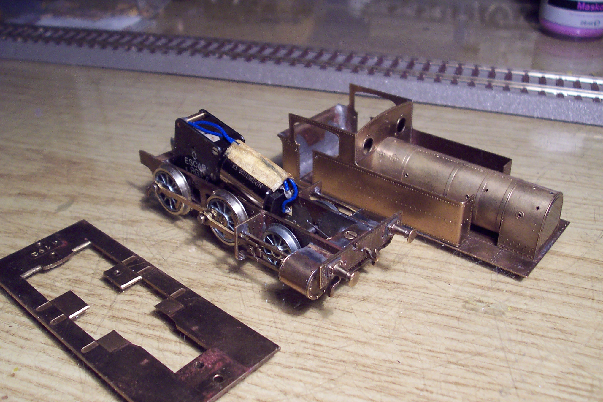

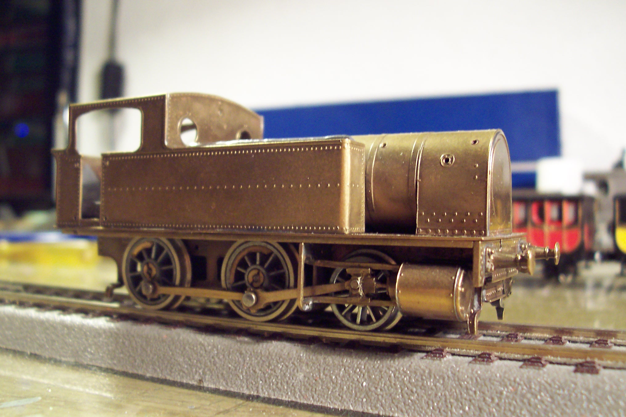

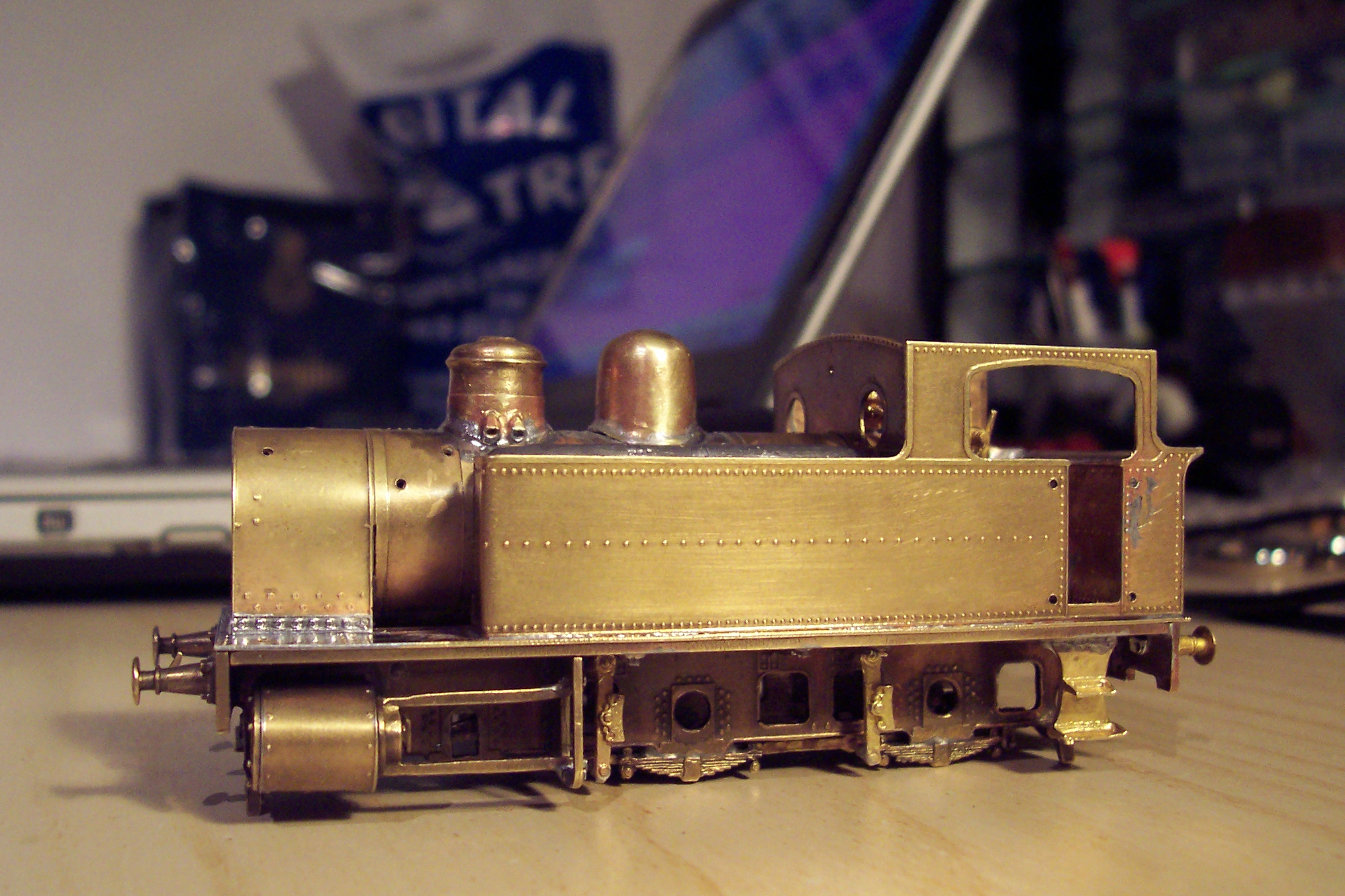

Seguimos con el cuerpo de la caldera:, lo primero, poner el domo y el arenero, recomiendo empezar con el domo, y utilizarlo como referencia para que nos quede todo correctamente y sin torceduras, para soldar, usé el soldador del resto del kit y otro de apoyo, ya que necesita mucho calor, luego limpiamos y lijamos restos de soldadura...
Continuará...
Es conveniente montar todo para ver que vamos correctamente...
Esto marcha!!!
Mensajes: 12878

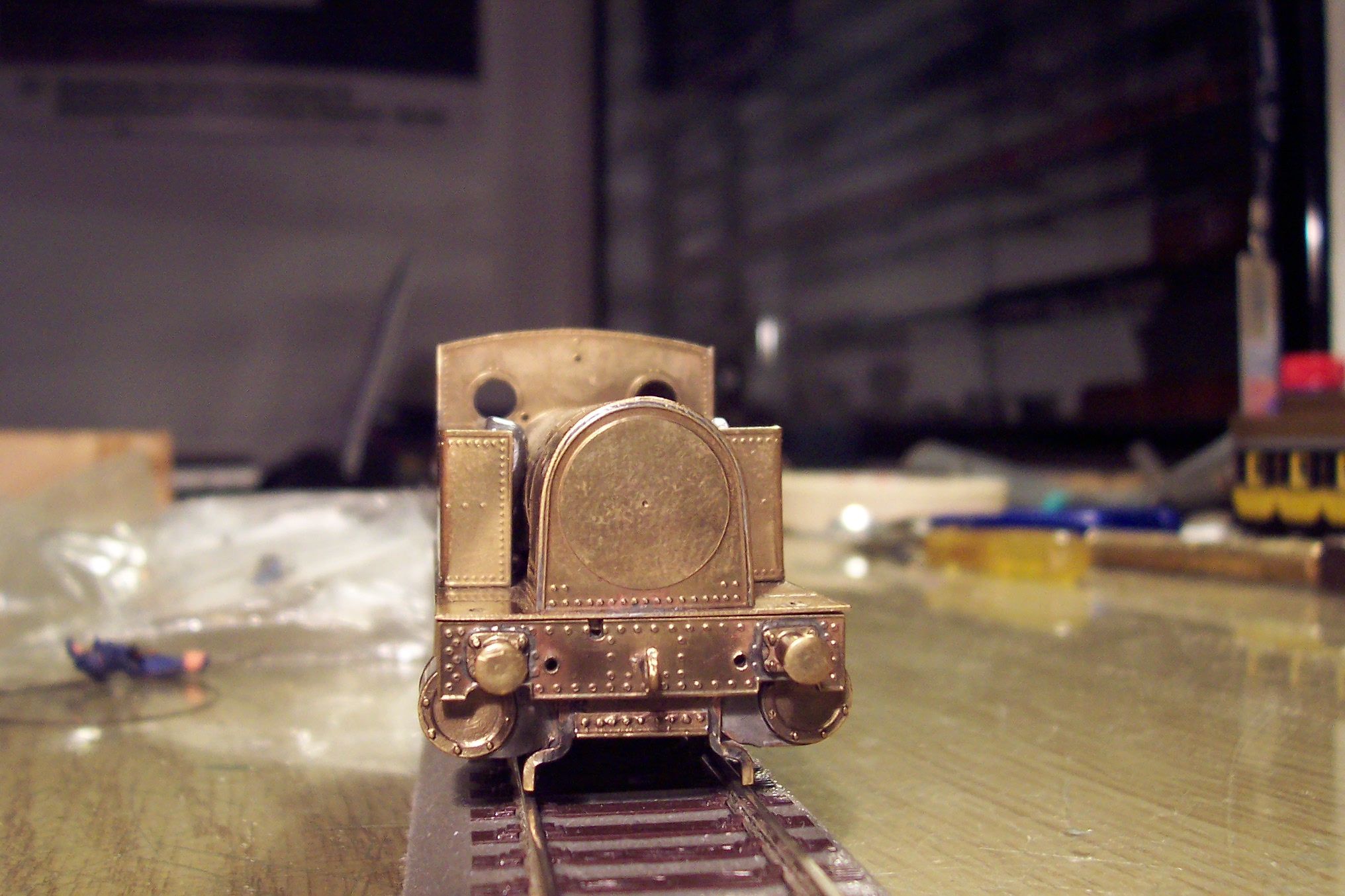

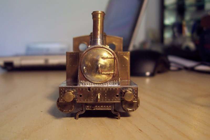

Y por fin puede echar humo después de soldar la chimenea torneada y pulida... ya queda poco!!!

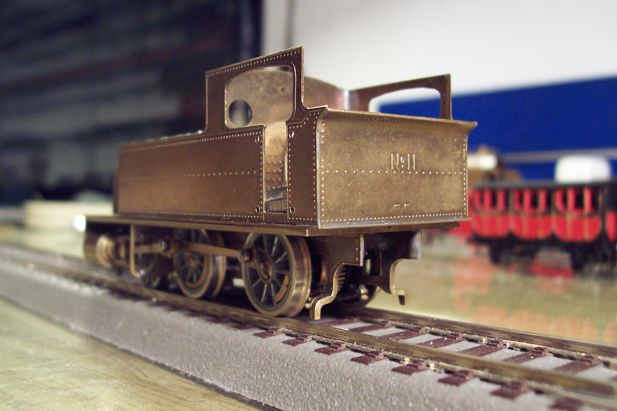

Más avances... mando del arenero y frontal, con las soldaduras de domos limpias y repasadas...
Mensajes: 12878

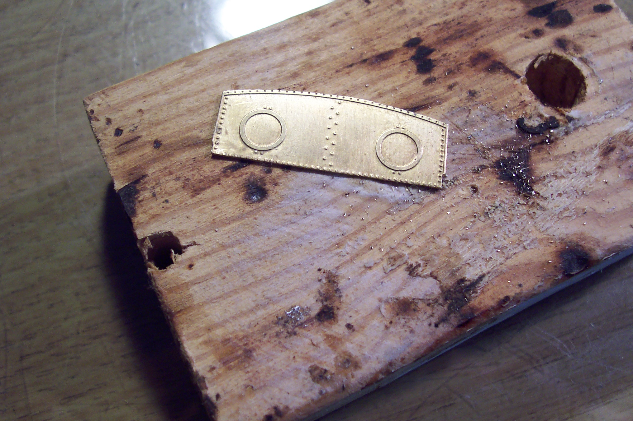

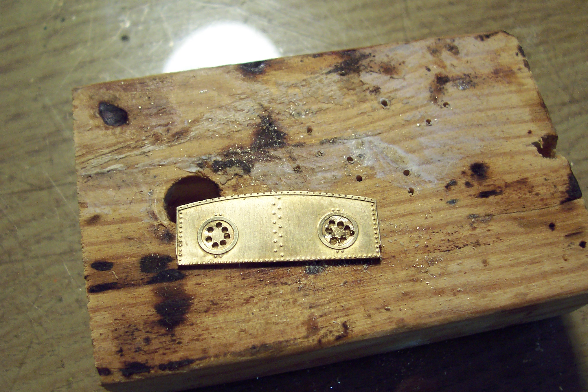

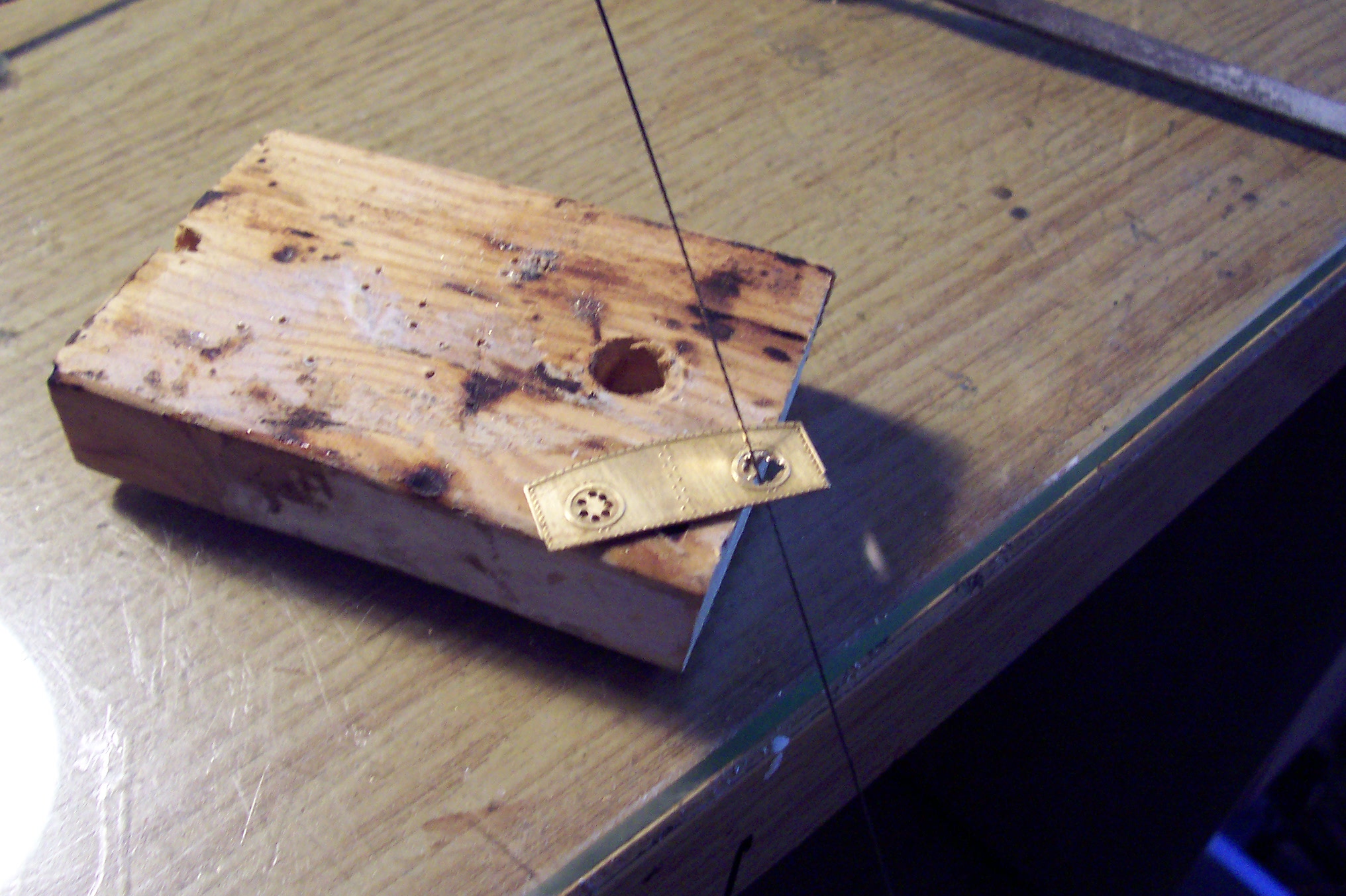

Seguimos con la trasera de la locomotora y una de las operaciones más comprometidas, la apertura de los orficios de las ventanas, lo primero, cogemos la chapa y le hacemos taladros, en el caso de que el kit no sea limpio, tendremos lo siguiente:
La chapa grabada

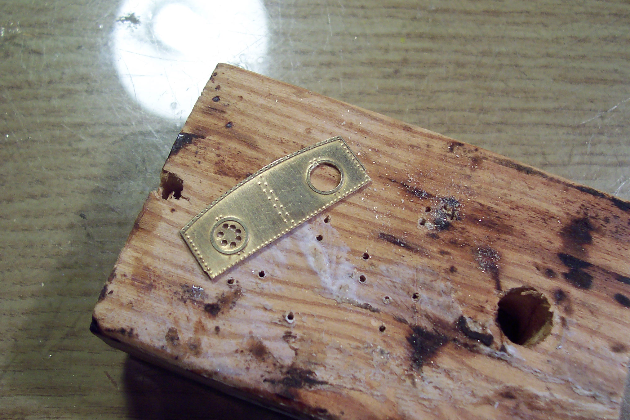

Hacemos unos taladros de un mm aproximadamente teniendo especial cuidado en no tocar el borde del cerco, por ahi introduciremos la sierra de marqueteria con un pelo del 0:
Con los taladros hechos
Cortamos:
Y finalmente repasamos con una lima de cola de raton llegando a los contornos, para finalmente rematar con una lima del diametro lo más parecido, y rematamos con lija:
Continuará...
