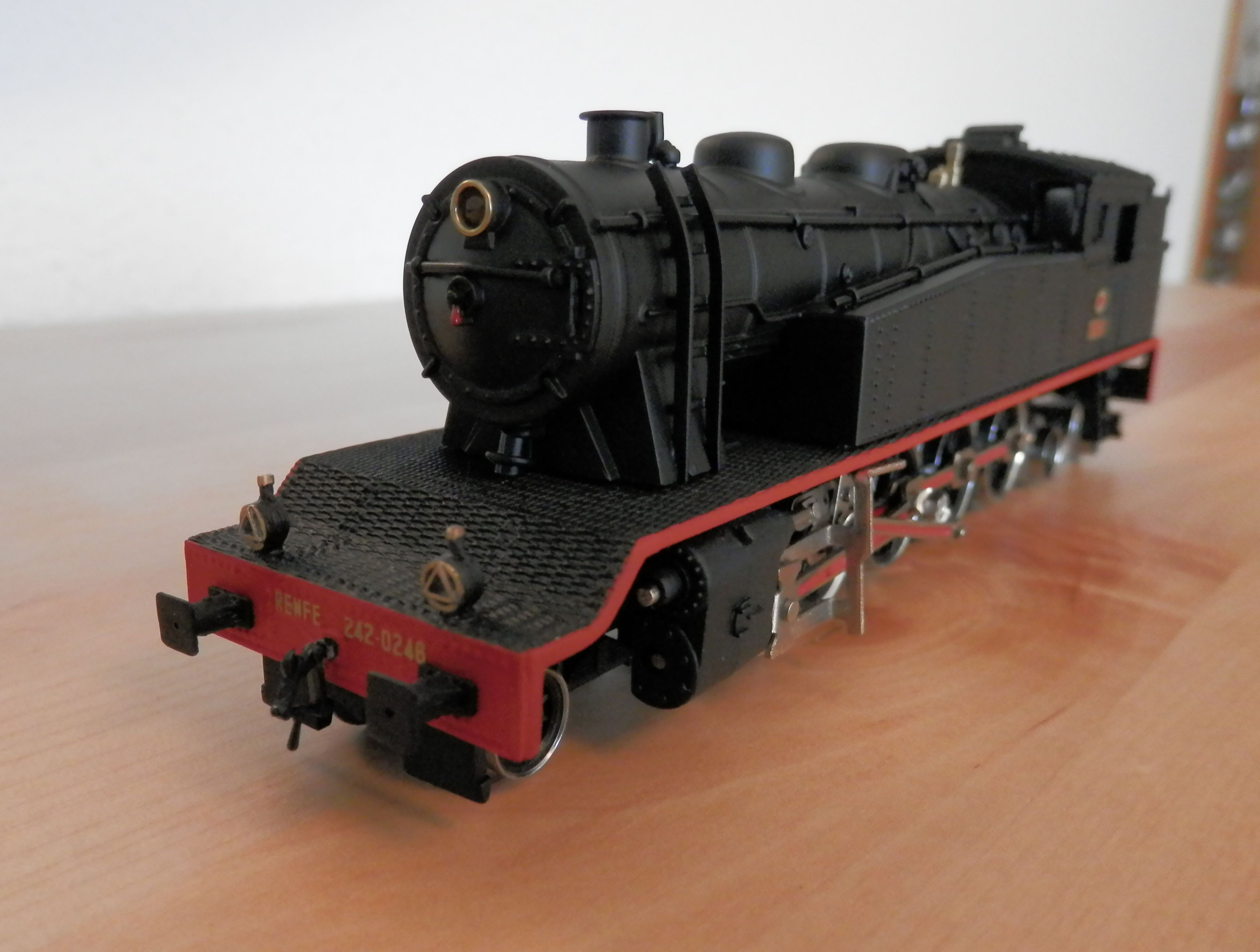

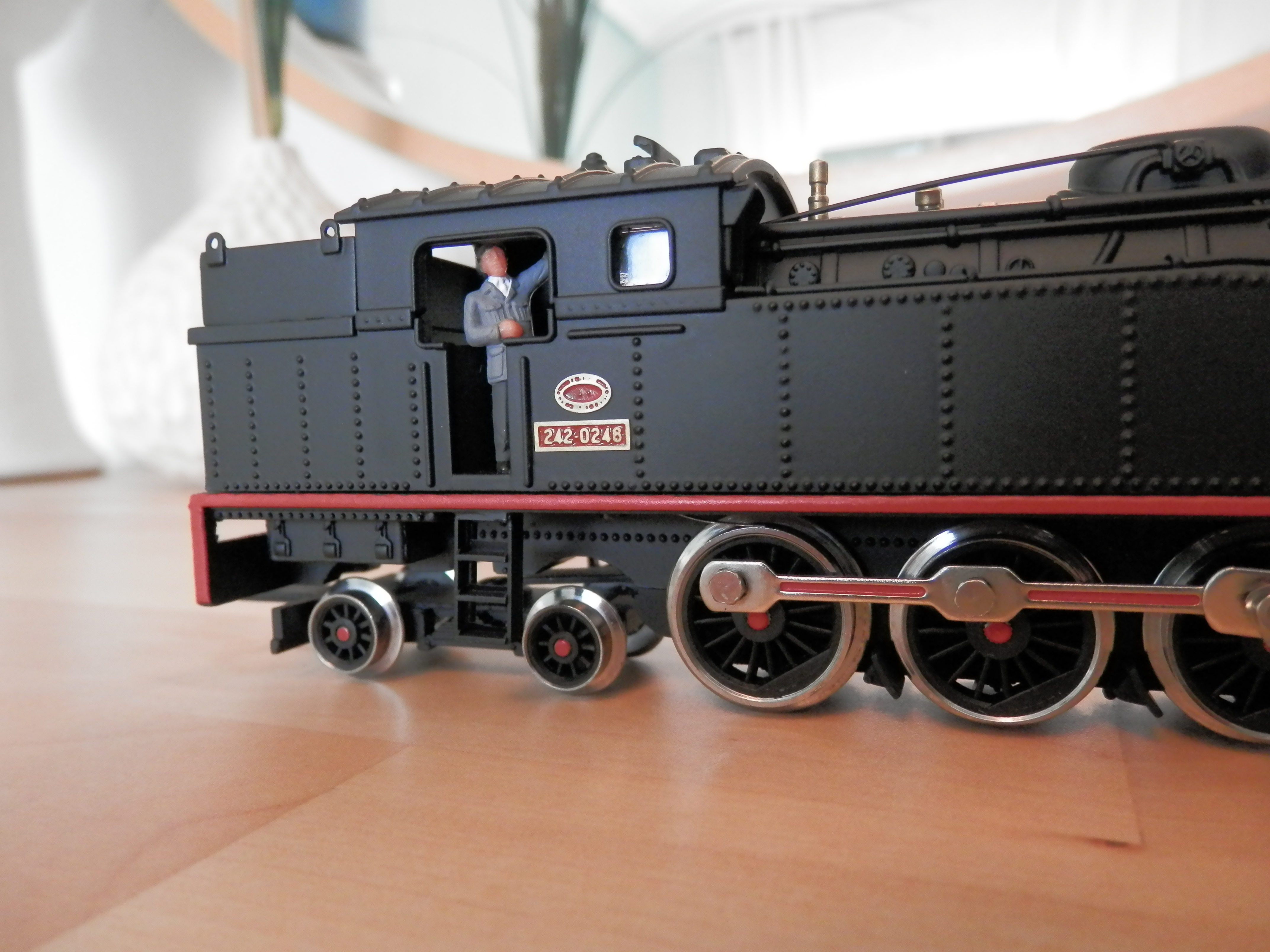

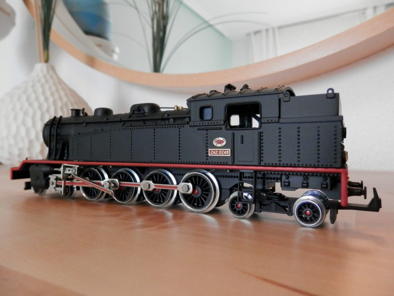

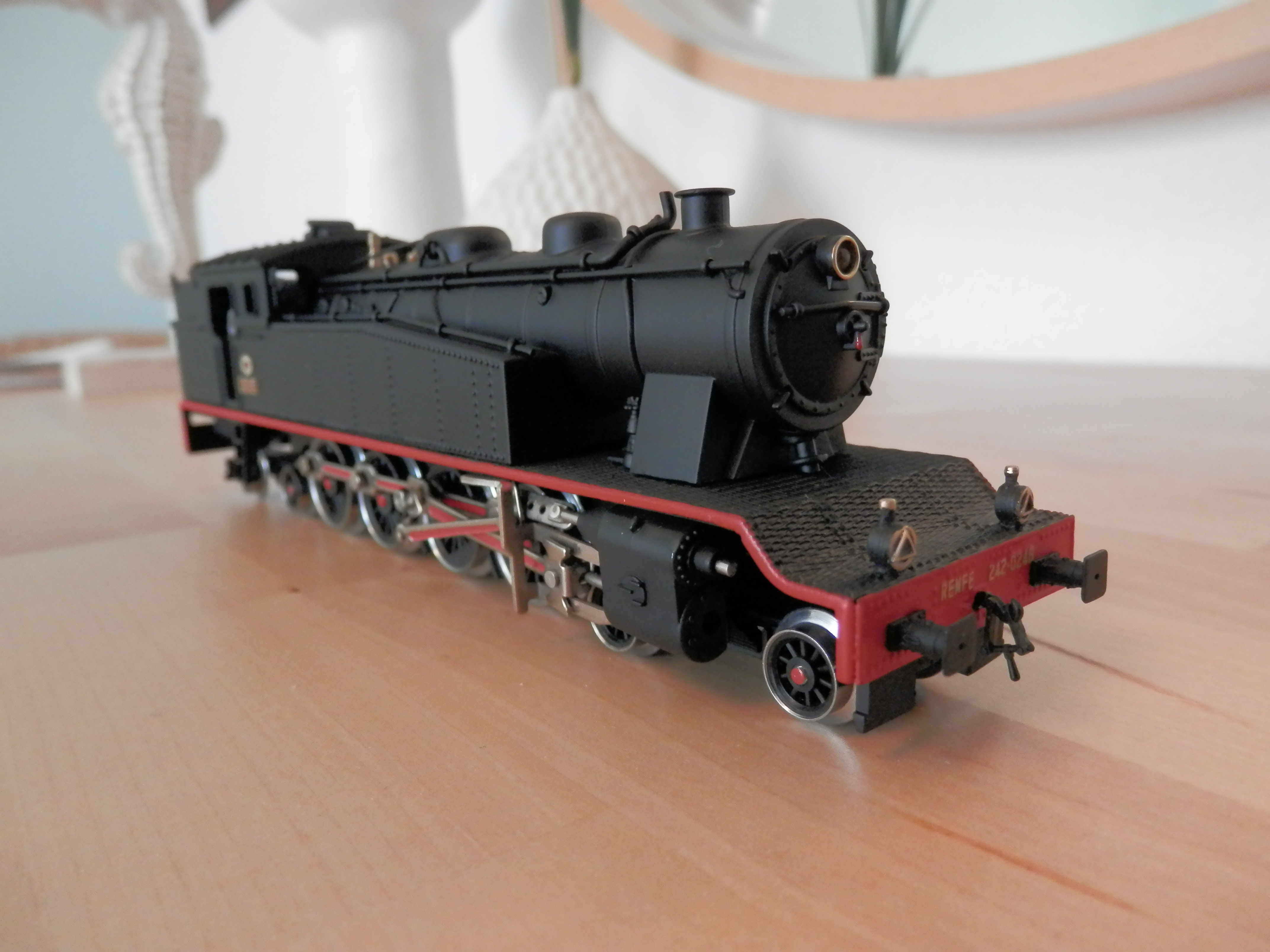

Os dejo unas imagenes para que veais como ha quedado la locomotora. Espero que os guste.

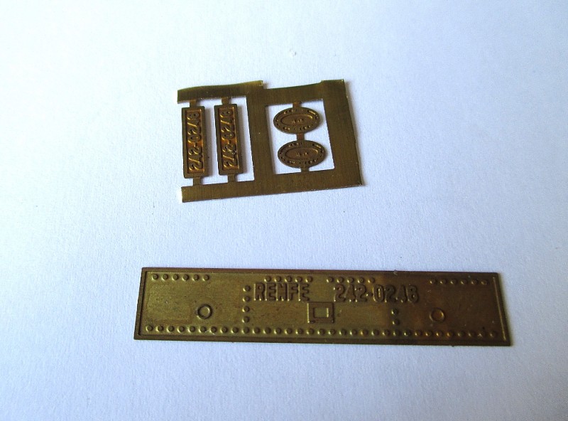

Las placas que me regaló Juan Carlos son éstas e incluyen la topera delantera.
Parece ser que Mabar hace años comercializó un kit de placas para transformar la Tanque de la antigua Ibertren. en la actualidad no se si todavía se pueden encontrar.

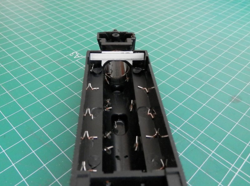

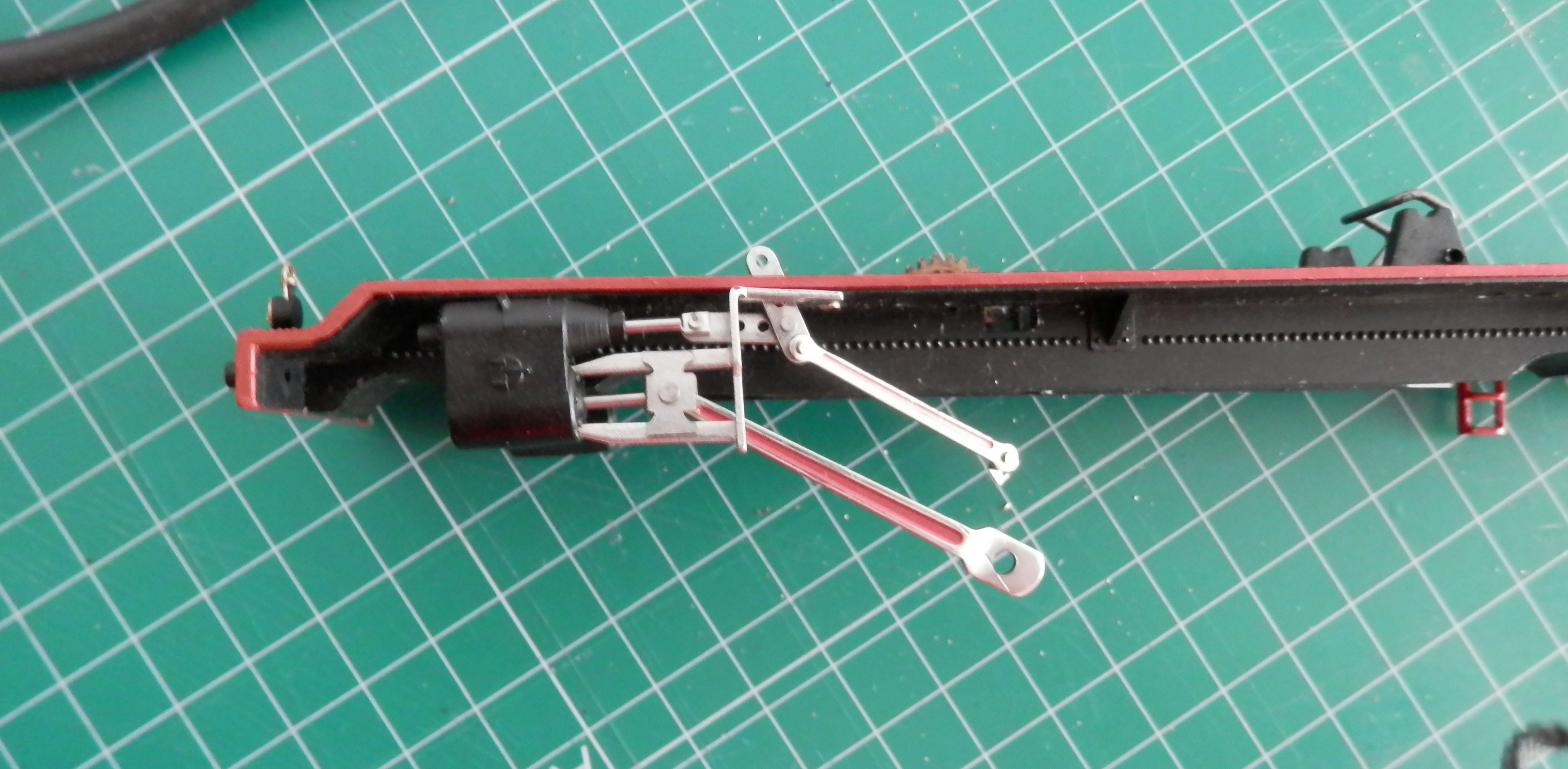

Empezamos desmontando por completo la locomotora.
Recordar que de esta locomotora las primeras versiones lleVaban motor tipo Scalextric y las últimas montaban un motor circular.
Comento esto por que es posible que se diferencie algún paso o proceso a la hora de desmontar una locomotora según la serie quesea
Comienzo: Suelto 2 tonillos sujetan el chasis a la carrocería y corto los cables que unen la lucecita del foco principal del testero delantero a las tomas de corriente del motor.
A lo que sería la carrocería, le desmonto el peso de plomo que lleva dentro de la caldera y quito la tapa redonda del frontal.
Tambien retiro al maquinista y al fogonero.
Del chasis, suelto los 4 topes con la mano, extraigo los 2 faroles delanteros y retiro las escaleras.
Quito 4 tornillos que sujetan las ruedas centrales y los carretones. En este punto cuidado con las tuercas se pueden perder.
Tambien suelto las tuercas del bielaje, extrayendo parte de él.
Por último suelto 4 tuercas que sujetan las tomas de corriente que van a las ruedas. Cuidado que no se pierda nada. y Soltamos el motor de las piezas que lo sujetan. Éstas tambien las quitamos.
Lo que NO quitaremos será el engranje que está acoplado en el chasis metálico (está muy duro y no es necesario quitarlo).
Última edición por JMAM el 14 Oct 2014 14:22, editado 1 vez en total
Mensajes: 1376
Registrado: 04 Jul 2009 17:14
Desmontado todo lo anterior solo quedará quitar 2 remaches (con una broquita pequeña) que sujetan parte del bielaje a los cilindros, retiramos todo y ya tenemos el chasis libre de todos los elementos.

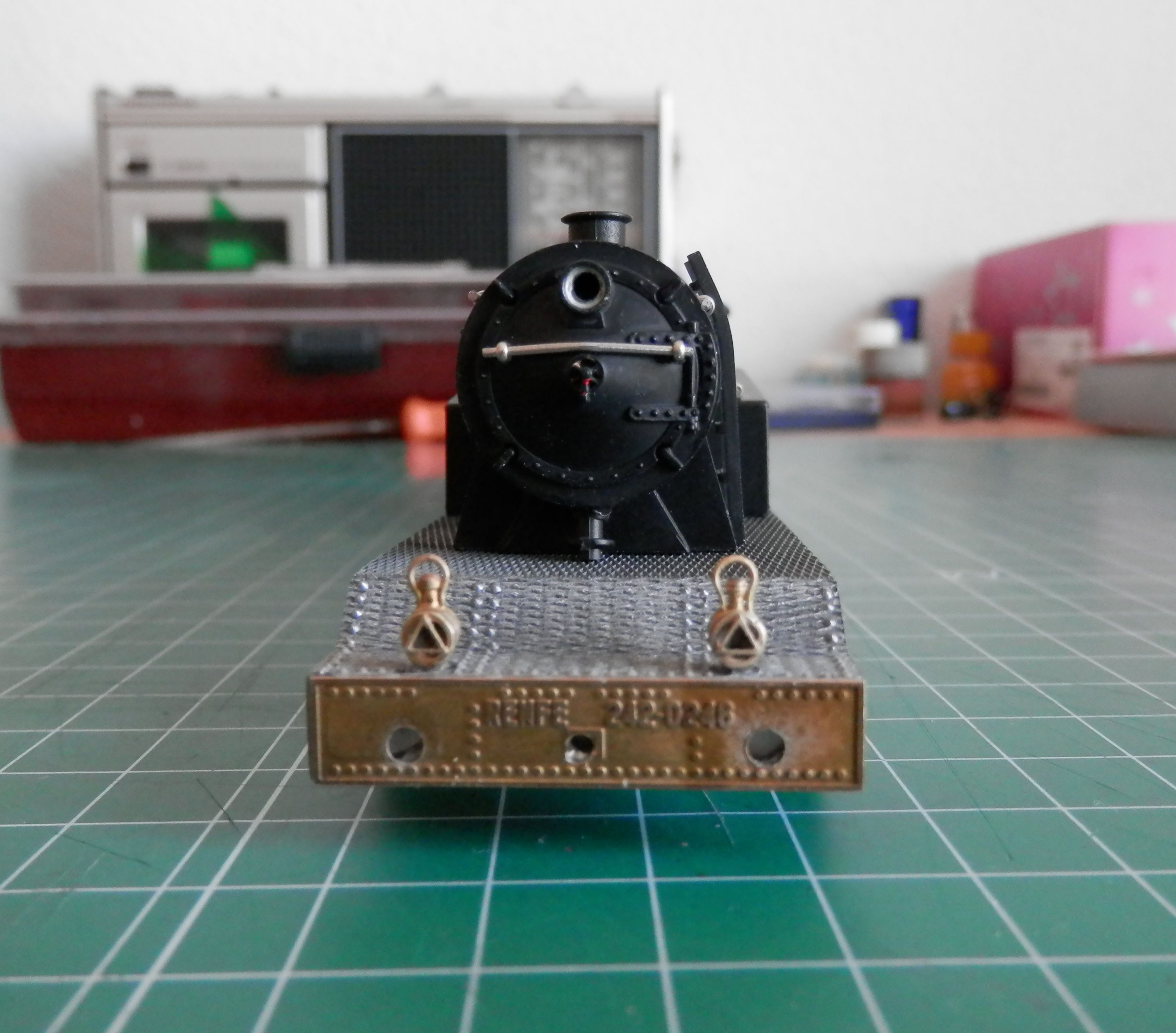

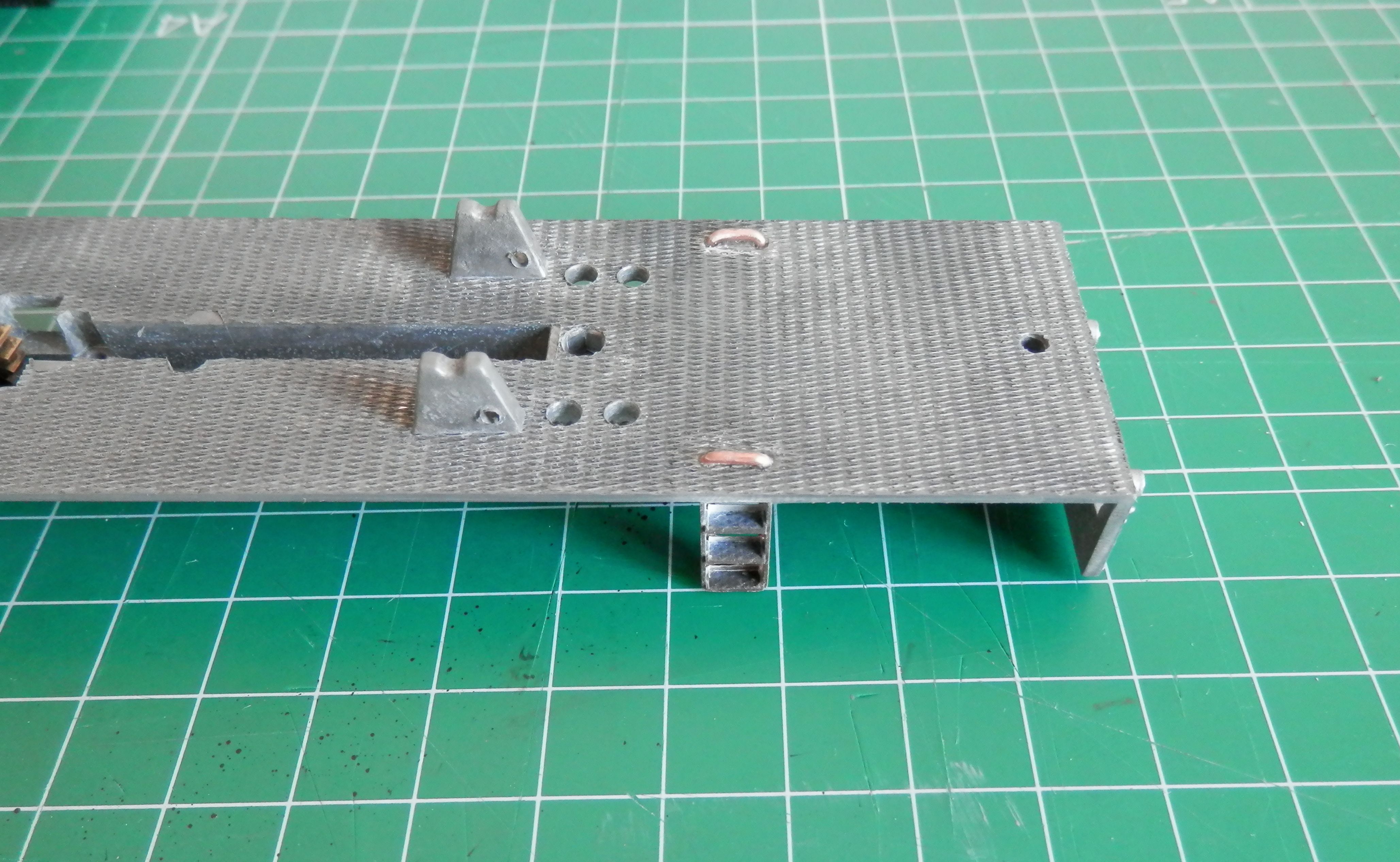

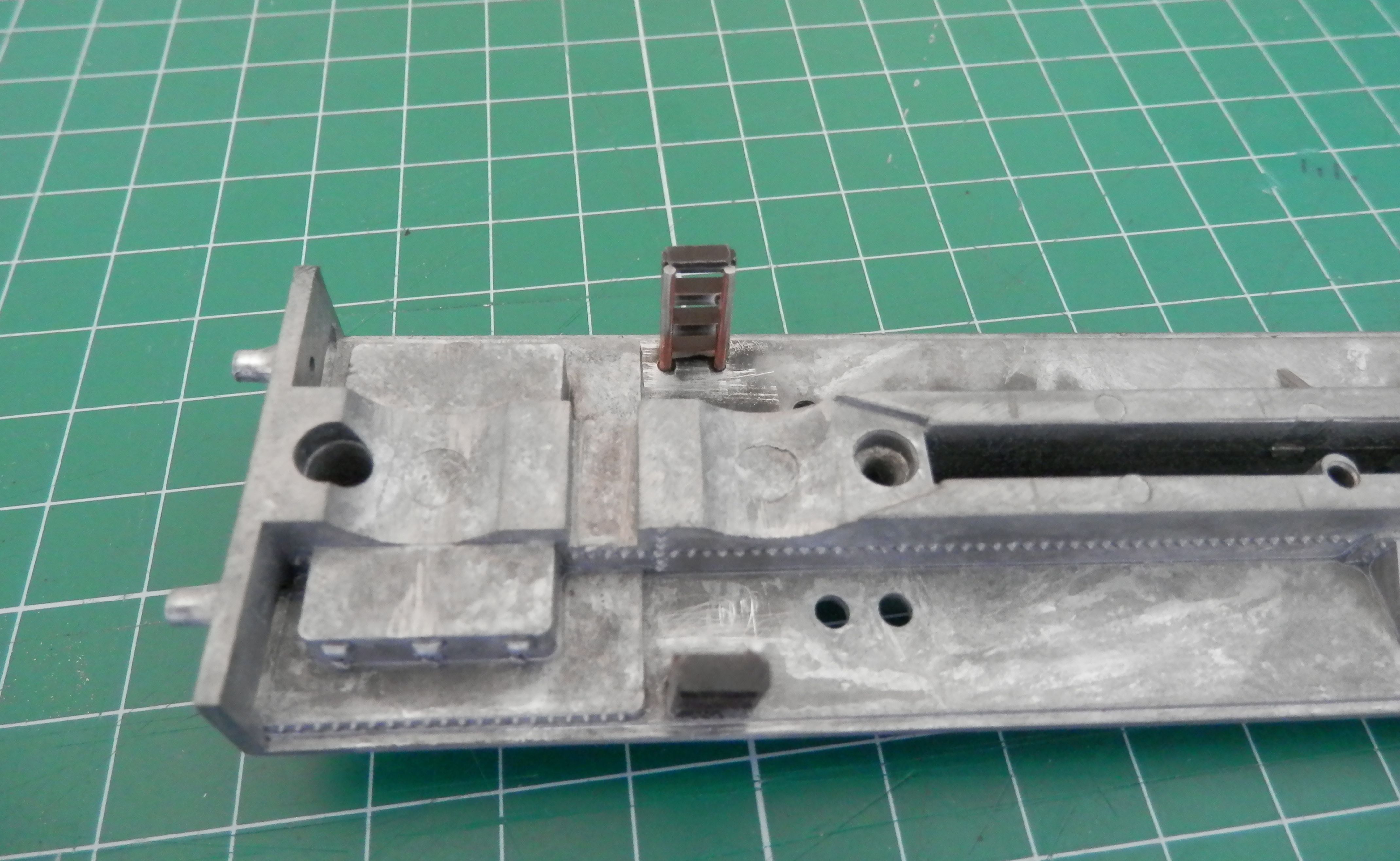

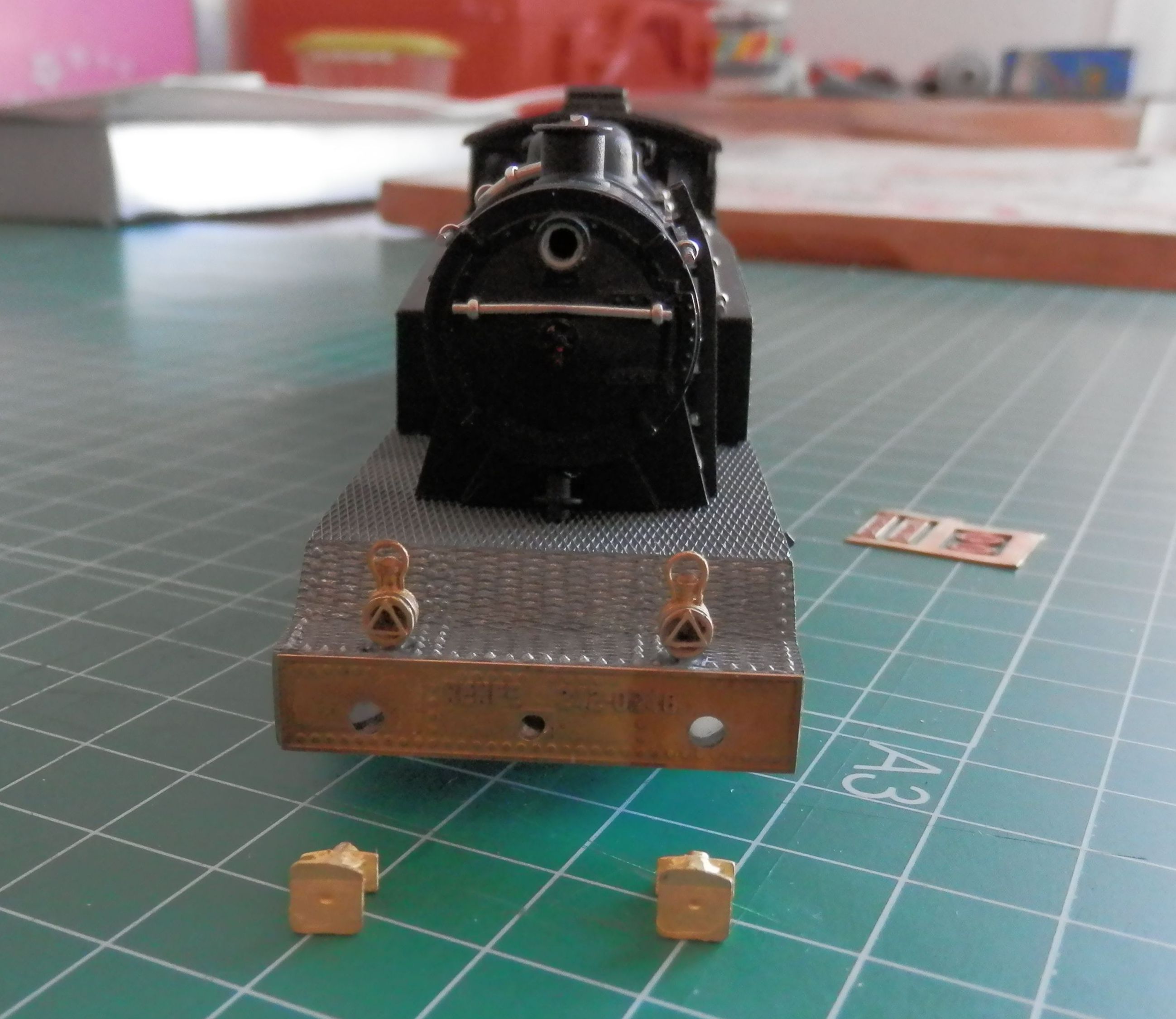

A continuación con una lima elimino todos los detalles que tiene la topera delantera dejandola completamente lisa y luego con cianocrilato pego la nueva topera de latón.
Luego, con un minitaladro le hago los nuevos agujeros pasantes donde iran alojados los nuevos topes que le pondremos.
Con otra broca mas fina le hago el taladro para poder ponerle al final del trabajo el enganche que llevará en el centro.
Tambien aprovecho y le pongo 2 farolillos de latón que tengo sobrantes. Estos son de Mabar y son mas finos que los que lleva la locomotora originalmente.

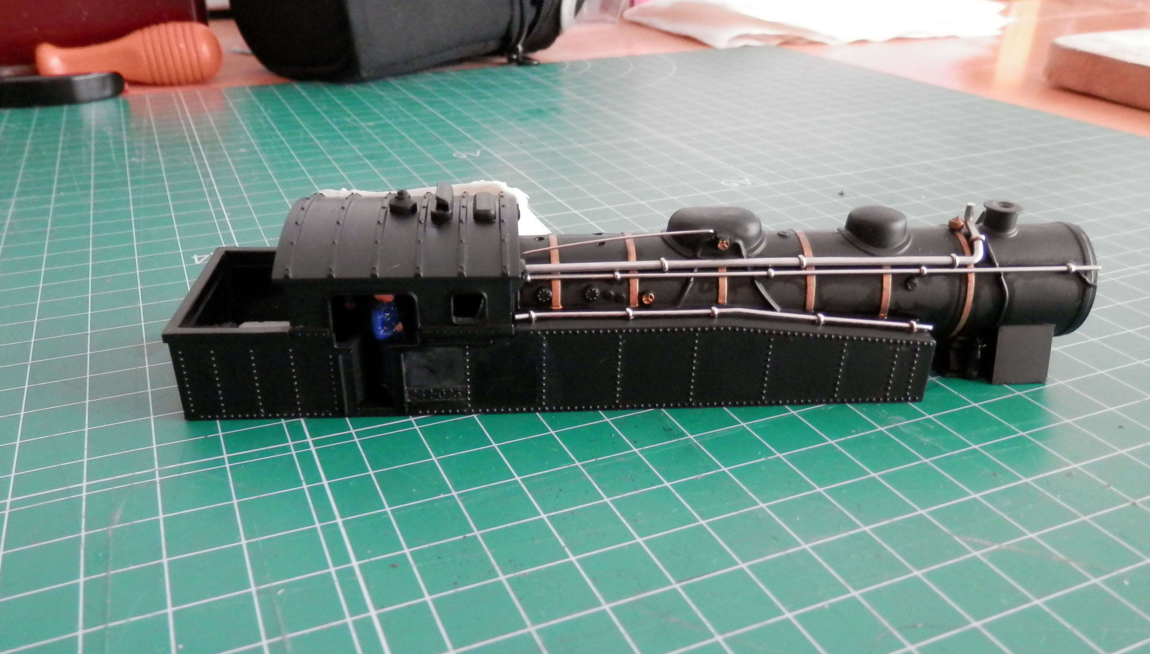

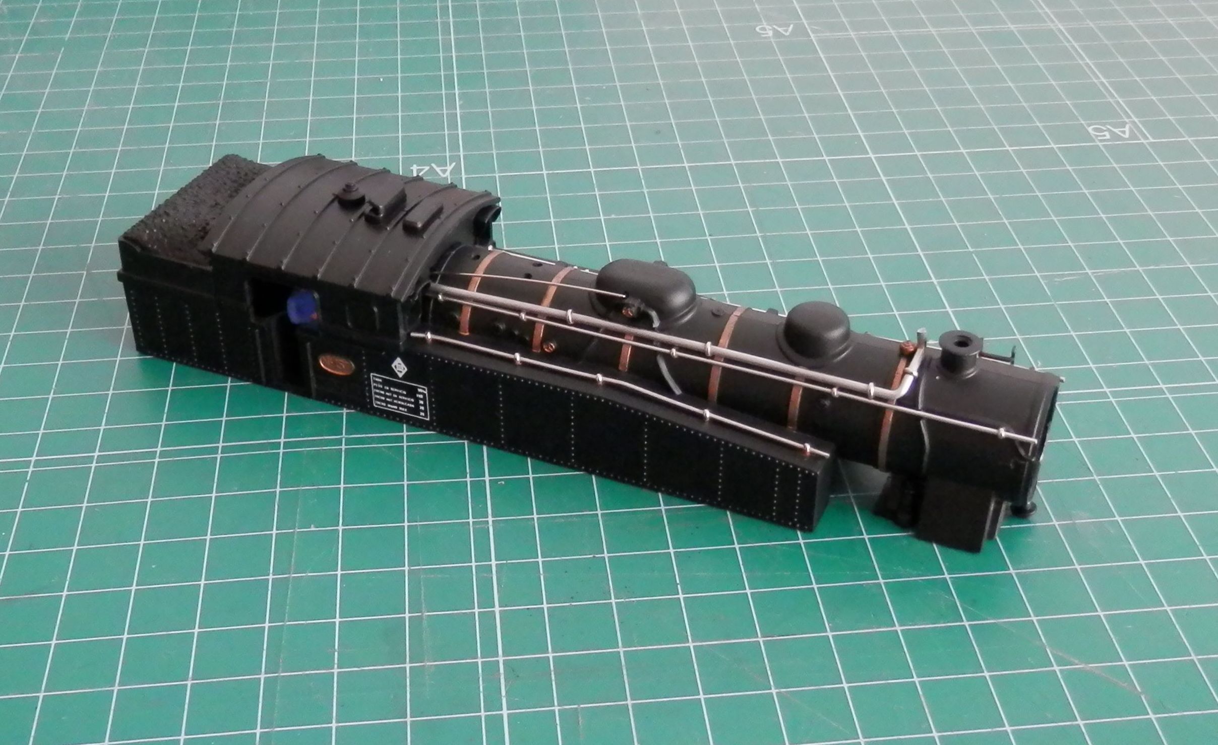

La locomotora que sacó la antigua Ibertren en su día tenía 2 versiones, una con carbonera y otra con depósito de gas-oil.
La versión que mas me gusta es la de gas-oil y la locomotora que tengo lleva la carbonera así que hay que eliminarla.
Los que tengan la versión original de Ibertren con su tanque de gas-oil se podrán saltar éste paso.
De la versión con carbonera no he encontrado fotos de la locomotora real pero sí de la versión que me interesa, la fuelizada.

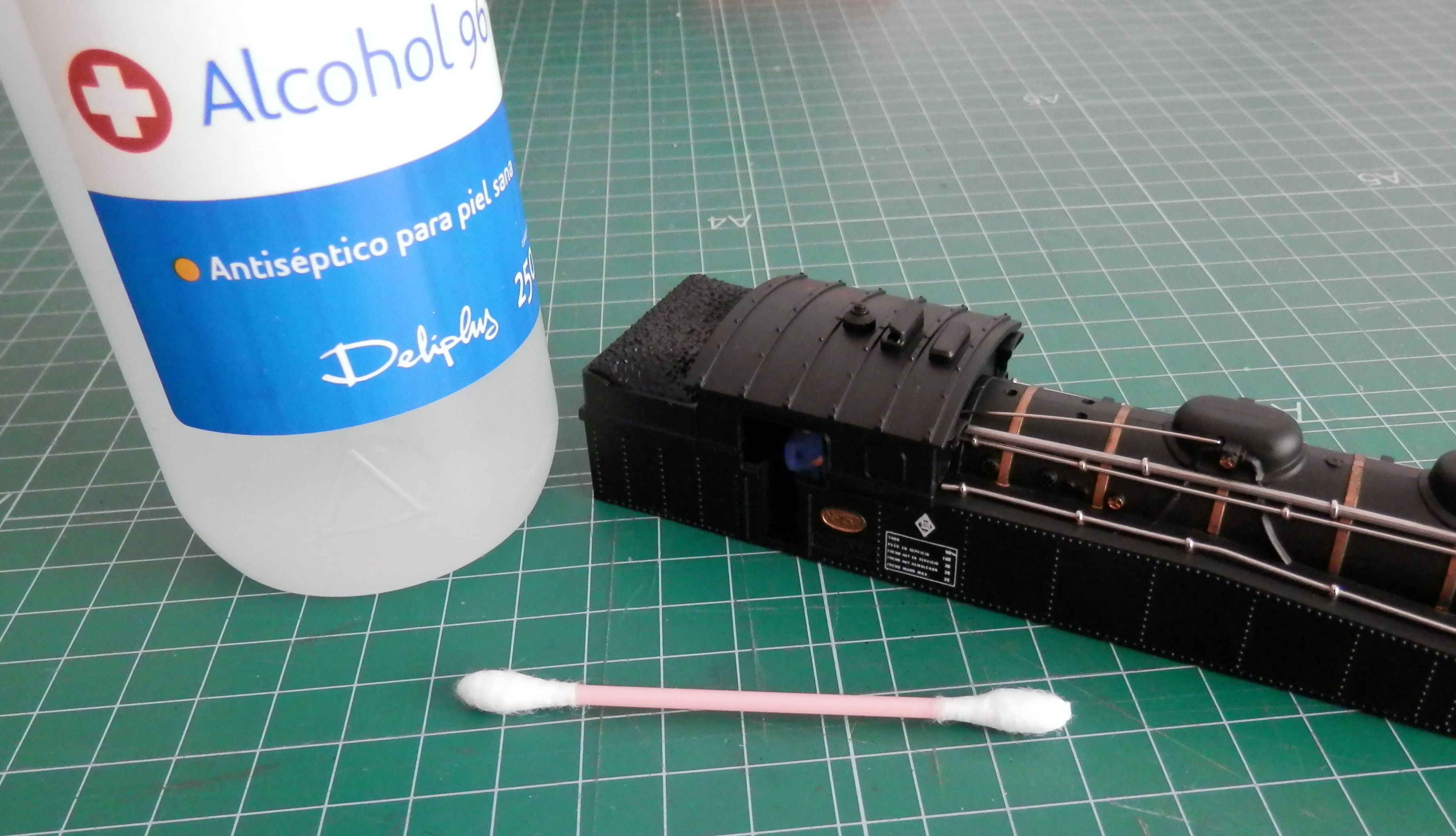

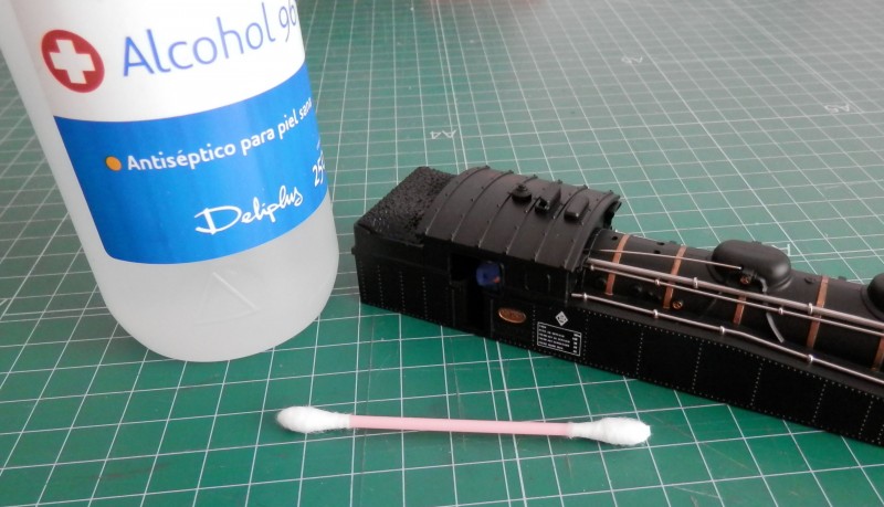

Ahora, elimino con alcohol y un bastocillo de algodon las serigrafías de los laterales, si se prefiere se le puede dar un lijado con un trocito de lija al agua.
Última edición por JMAM el 14 Oct 2014 16:13, editado 1 vez en total

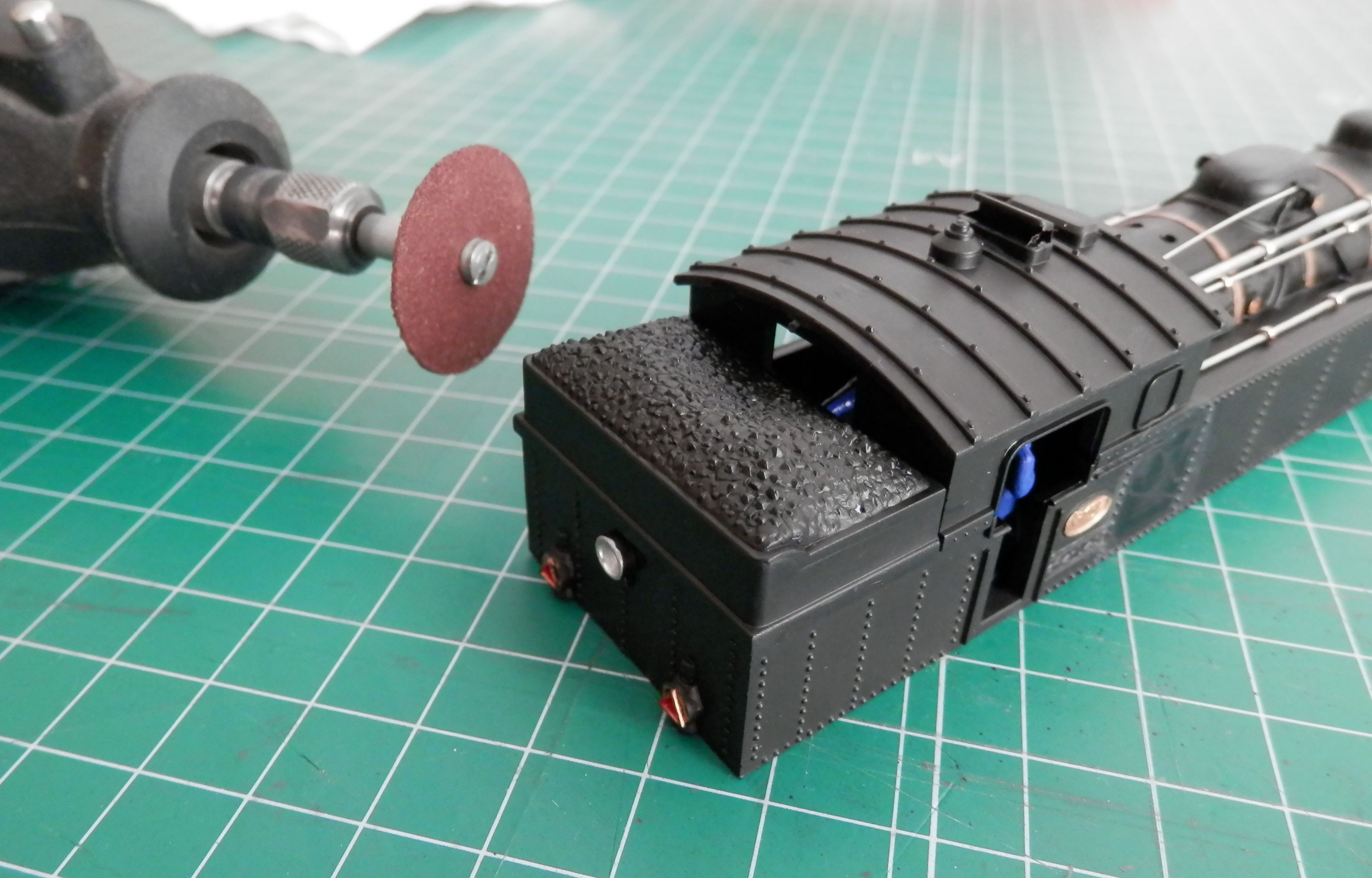

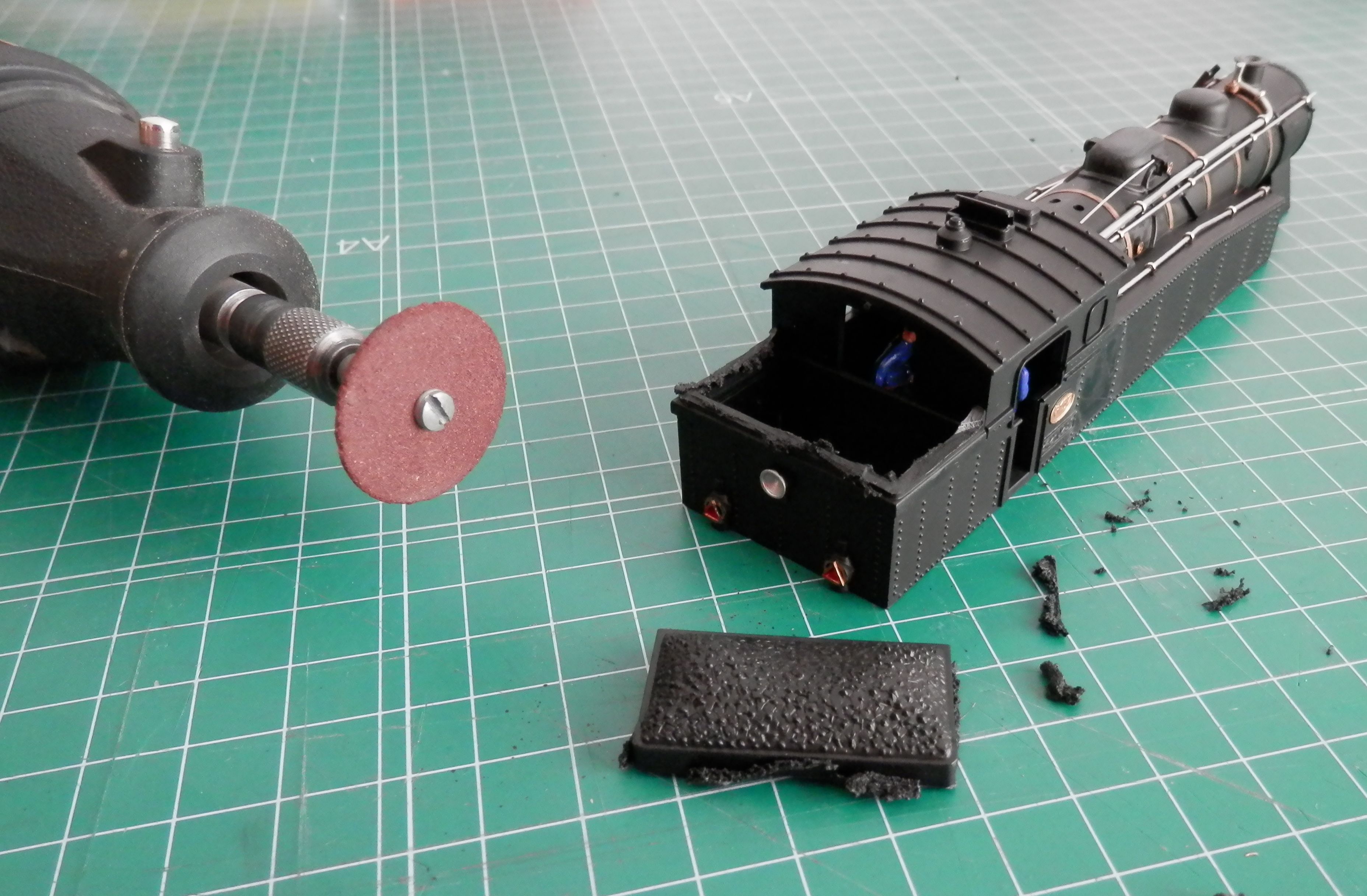

Con un minitaladro y acoplándole un disco de corte rebano la parte de la carbonera.
Última edición por JMAM el 14 Oct 2014 16:18, editado 2 veces en total

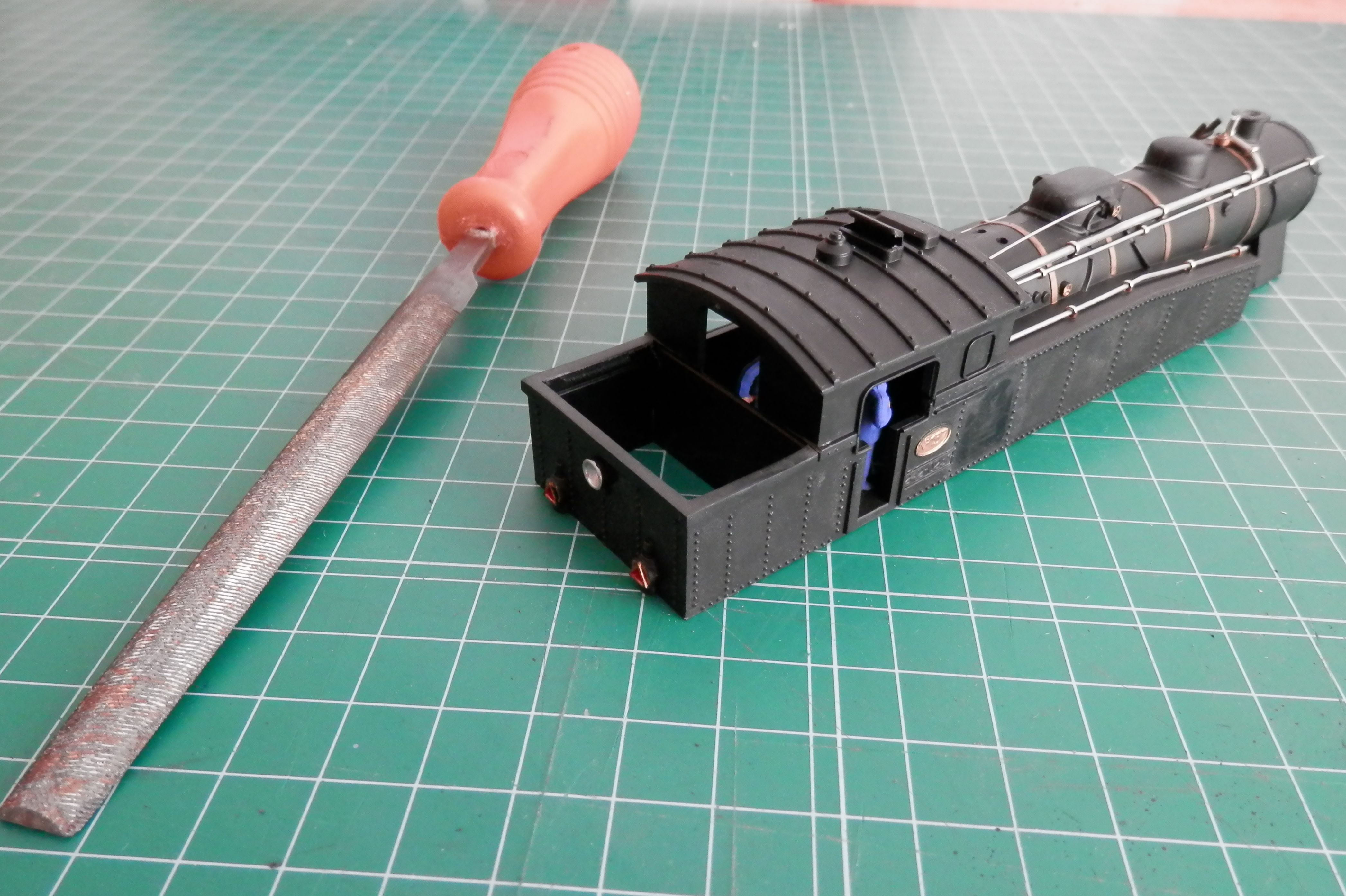

Con una lima nivelo, aliso y pulo las rebabas que deja el disco de corte.

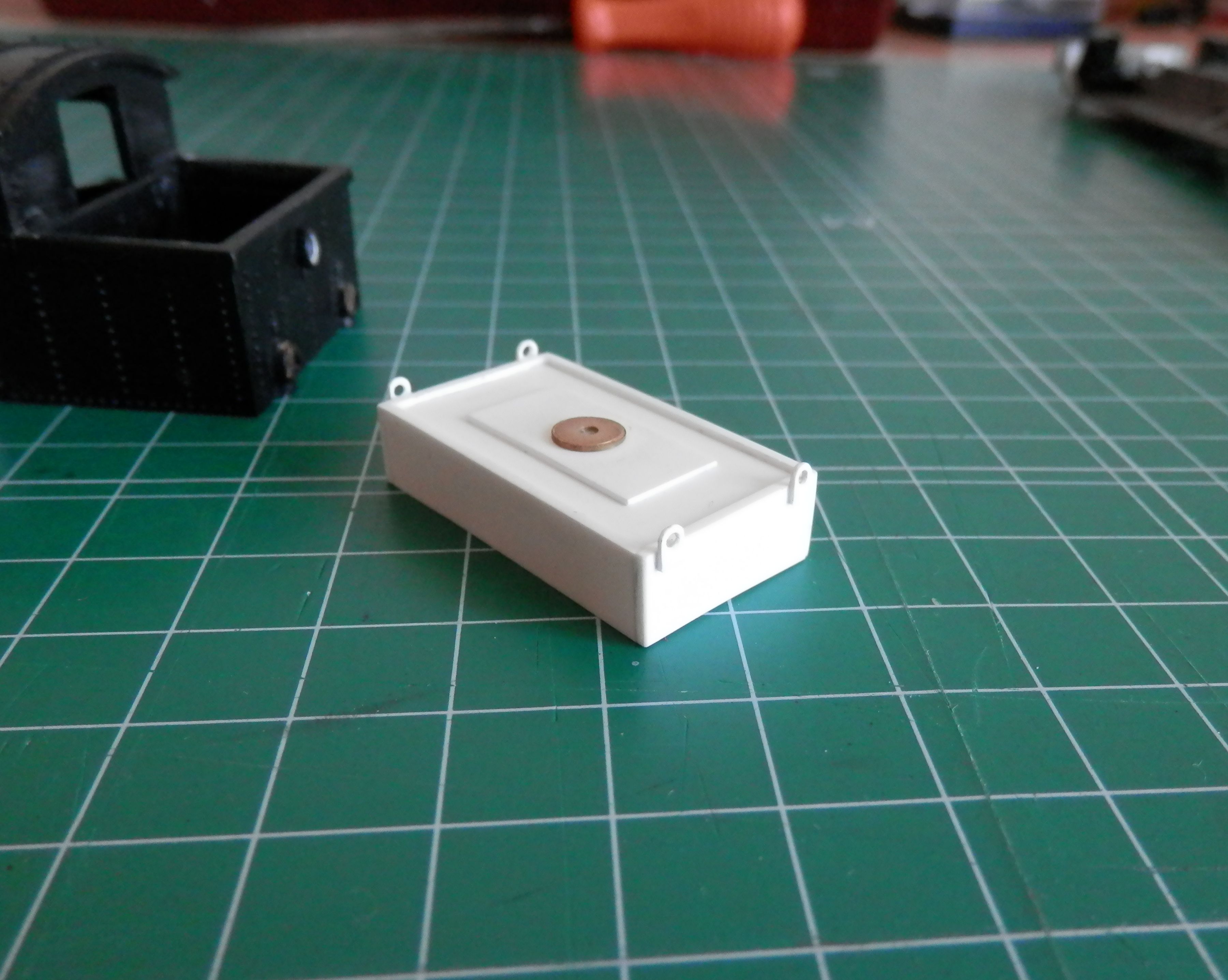

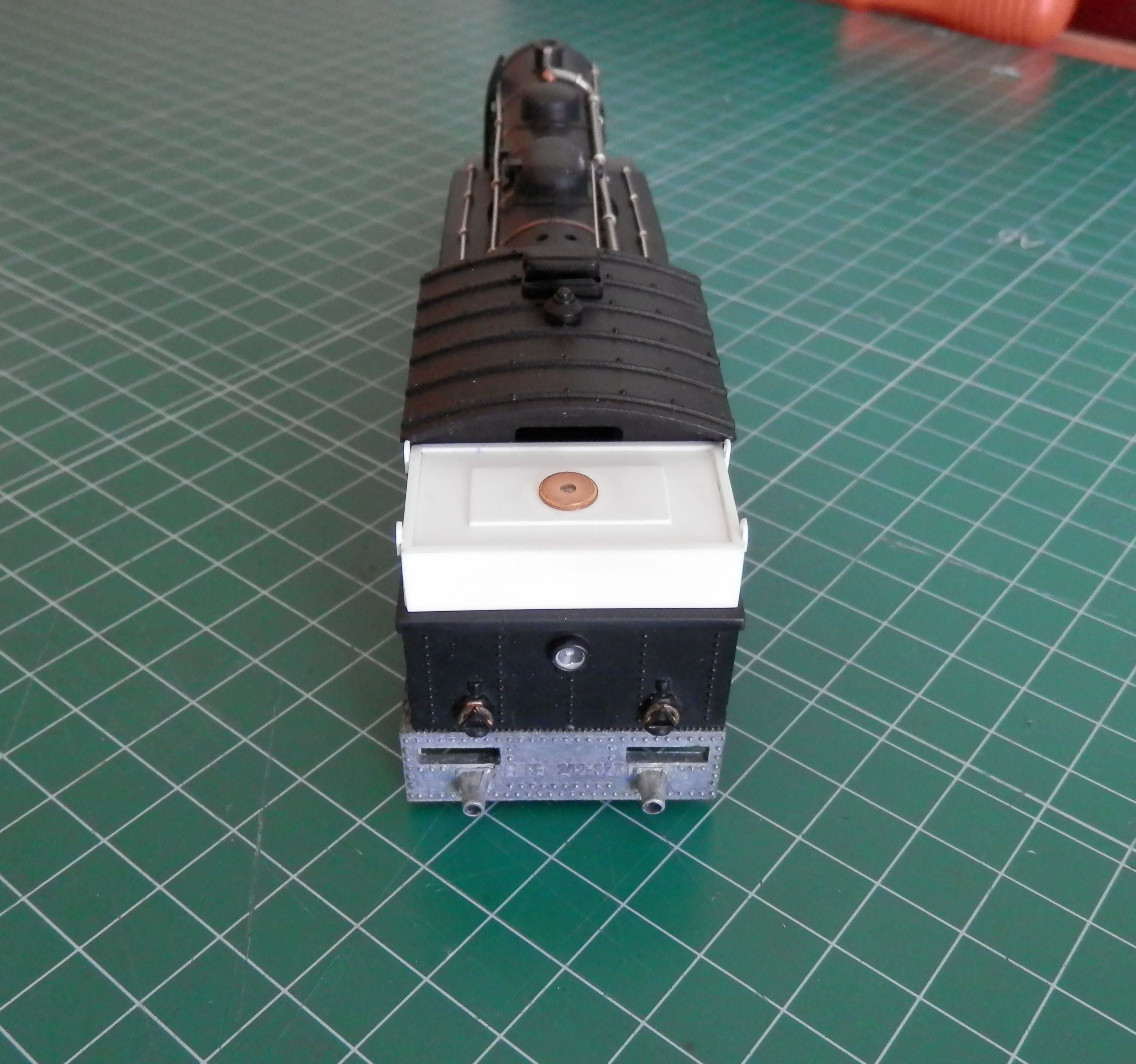

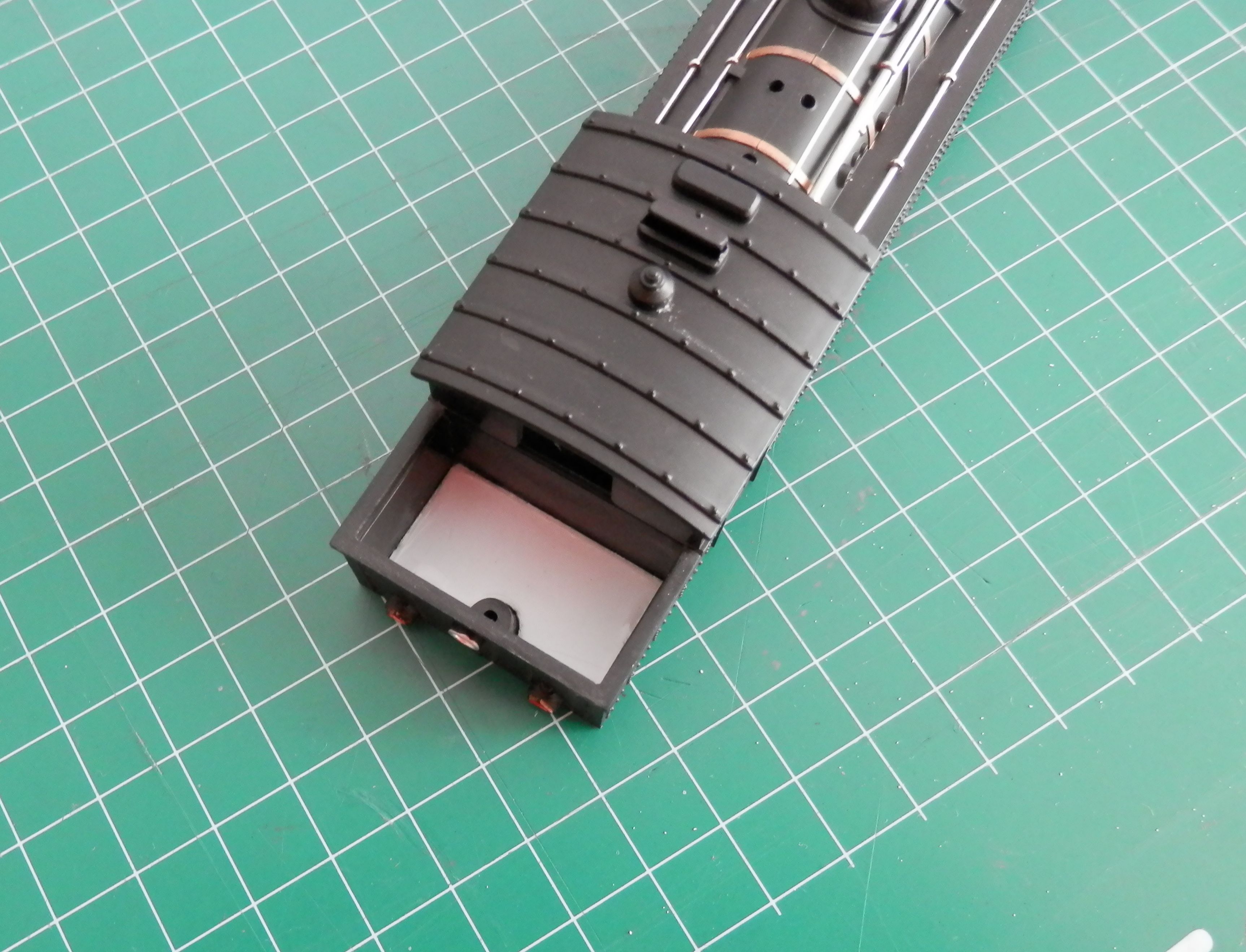

Con Evergreen (Ref: 9040) construyo una cajita que simulará el tanque de gas-oil. Recomiendo que la aplicación del pegamento para plásticos se realice desde dentro para que no se vea nada de pegamento en la parte vista. Con un trocito de lija al agua pulo las uniones de la cajita no viéndose las uniones.
A la caja, le pongo en los laterales unas anillitas de izado confeccionadas tambien con Evergreen (Ref: 9020)
Y rematando la parte superior con un detalle en relieve (rectángulo) confeccionado tambien con Evergreen (Ref: 9020)
Por último le pongo un detalle circular en este caso es de latón que simulará la boca de llenado de gas-oil.
Mensajes: 1376
Por último compruebo que la pieza que simula el tanque del gas-oil encaja en su sitio.

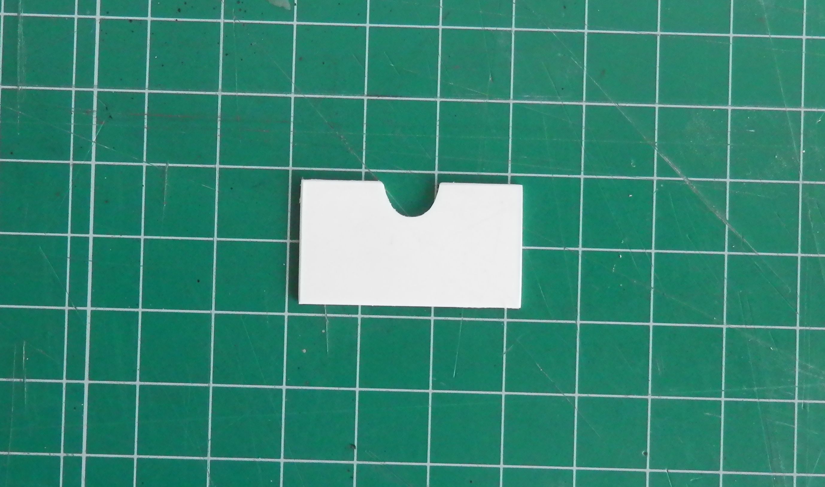

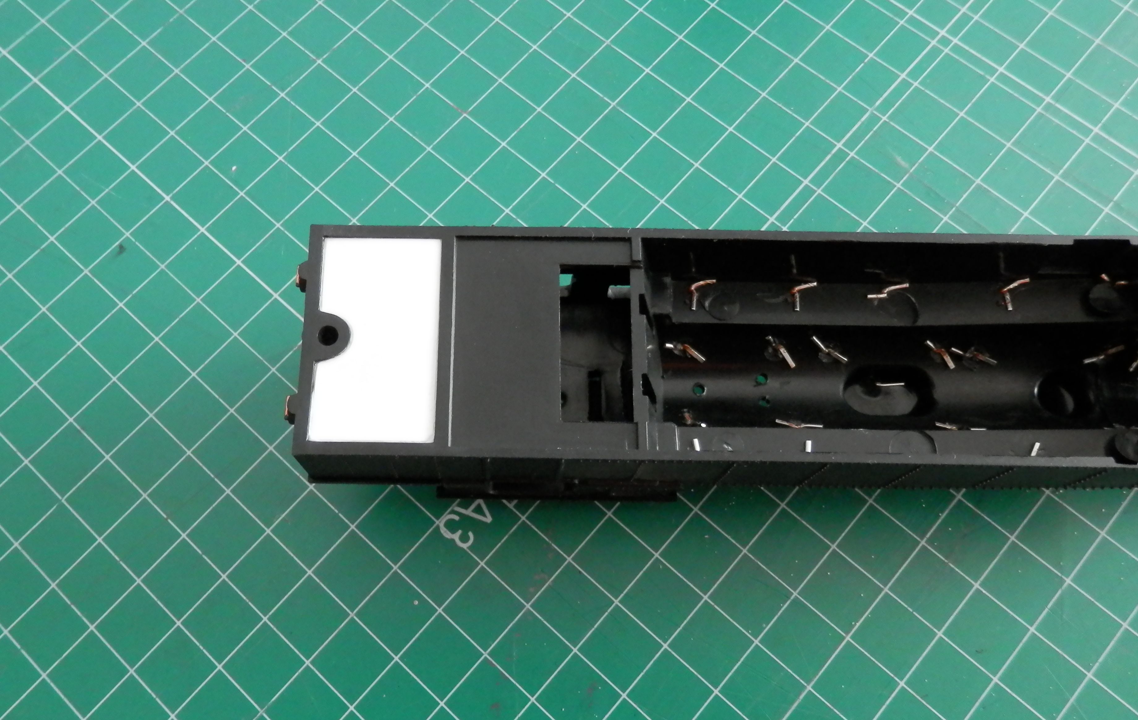

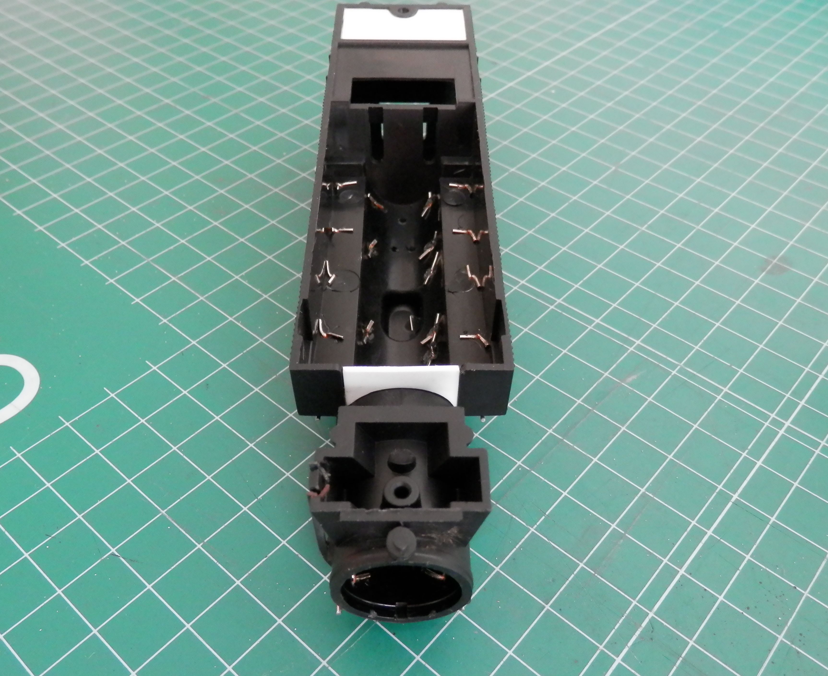

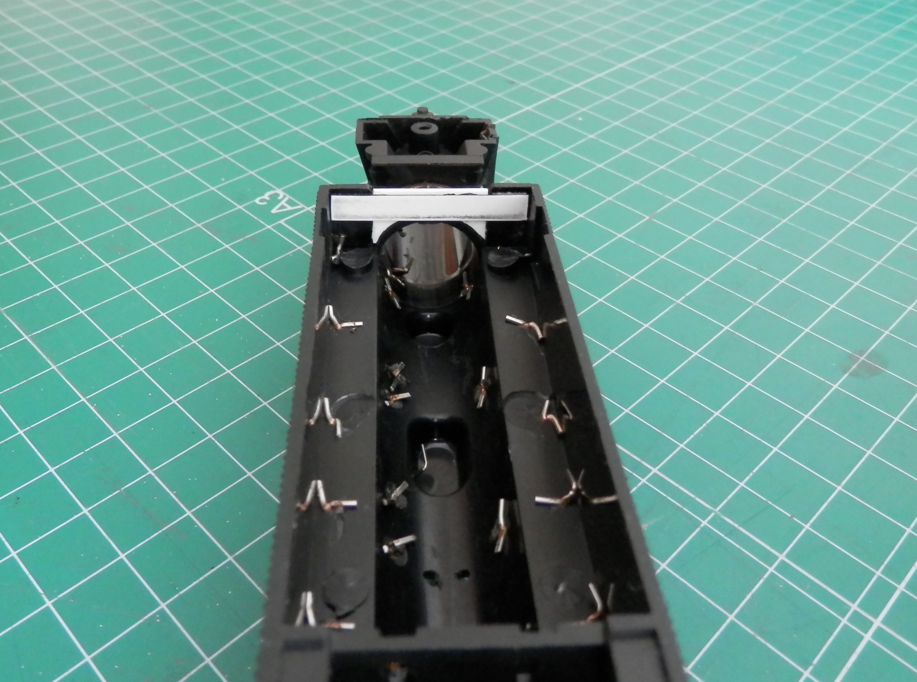

Ahora con plancha de Evergeen (Ref: 9040) construyo una pieza para cegar la parte de abajo de la carbonera para que el óxido de plomo no manche con el tiempo el chasis.
Mensajes: 1376
Y lo pego por la parte de dentro para no manchar la parte que será "vista".

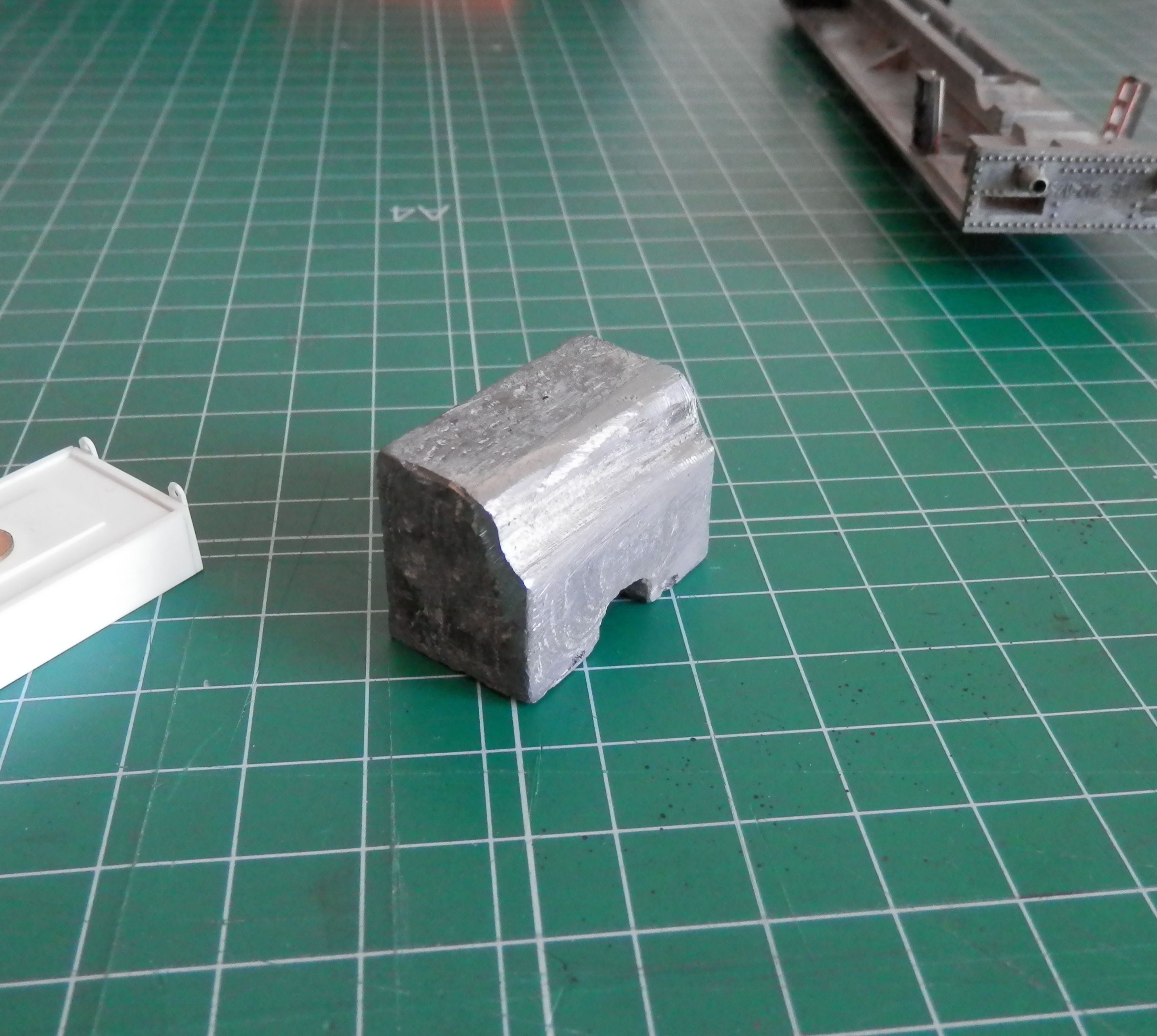

El plomo que va alojado en la parte de atras lo limo dándole forma de tobogan para que una vez colocado en su sitio pueda poner el tanque de gas-oil con comodidad.

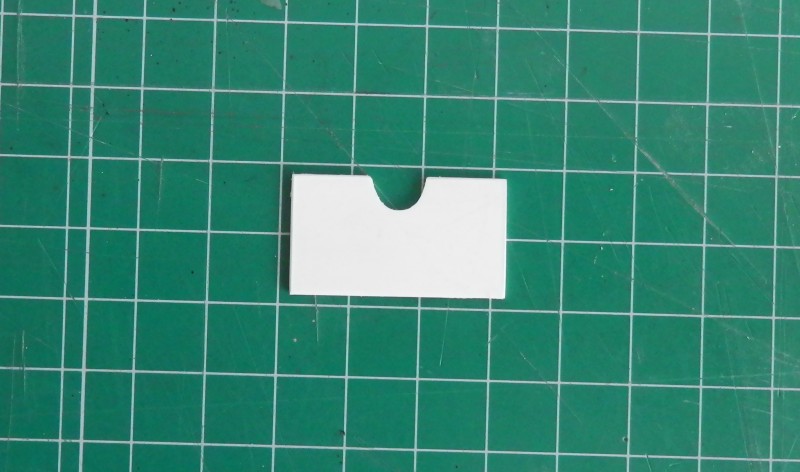

Ahora con Evergreen (Ref; 9040) voy a construir una pieza que me cierre el hueco que queda debajo de la caldera entre los dos depósitos de agua. Utilizo una lima curva y cutter.
Una vez comprobada que nos encaja perfectamente le pongo un refuerzo en la parte de dentro para que tenga consistencia.

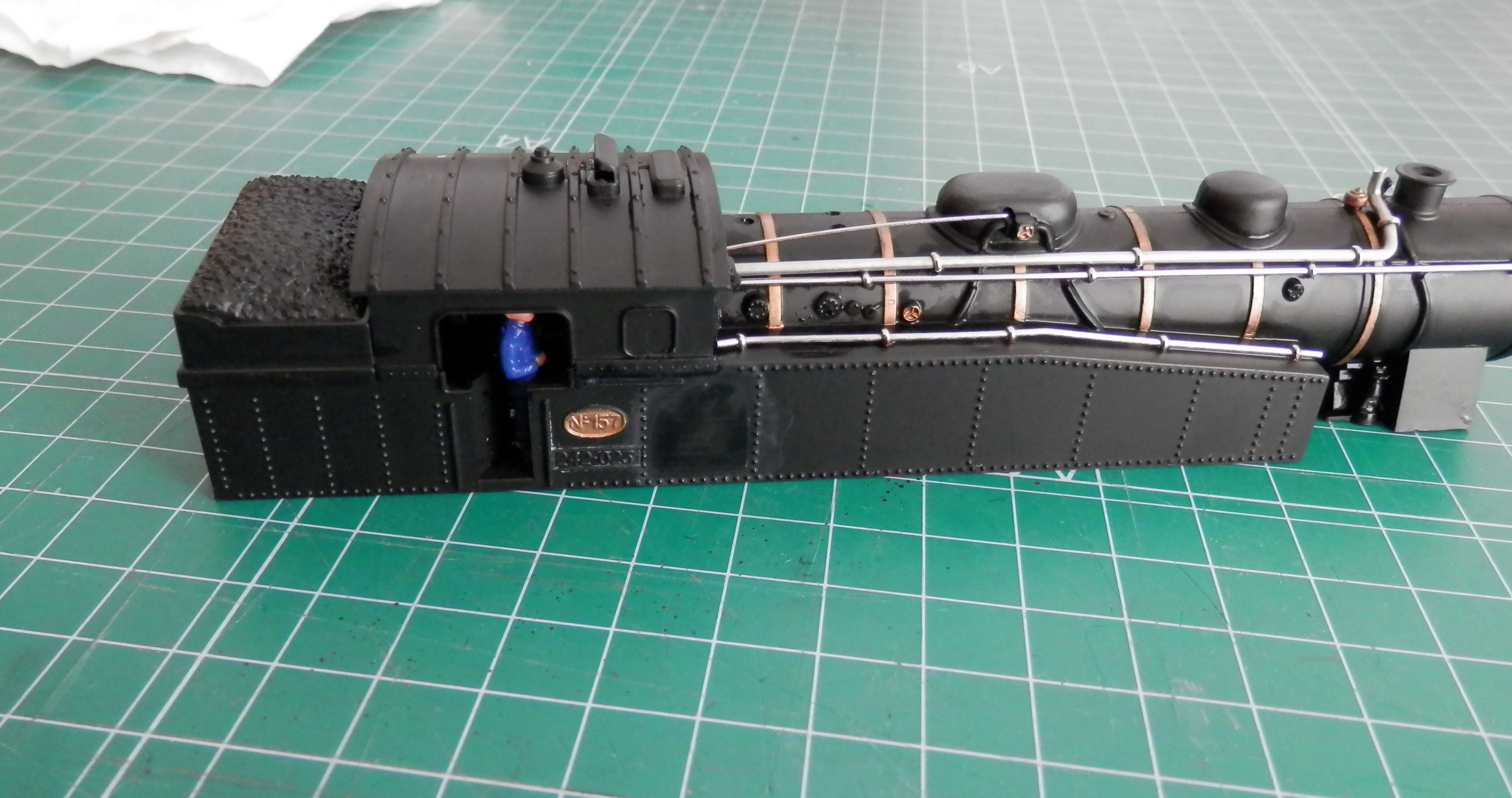

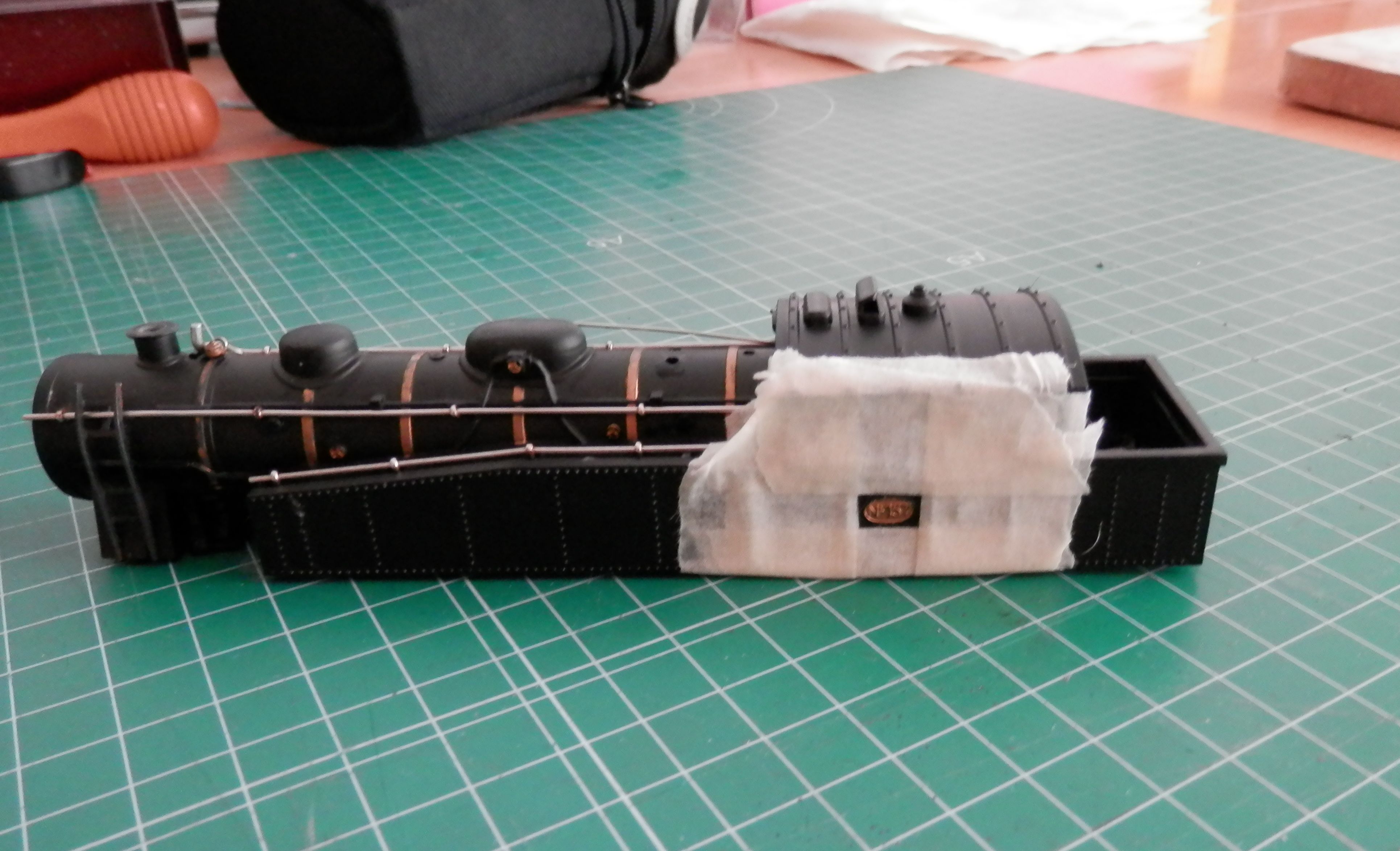

Ahora vamos con una de las fases mas peleagudas. La eliminación de las placas que lleva la locomotora en relieve.
Recomiendo de preparar un enmascarado con cinta de carrocero para evitar accidentes pues vamos a estar con un trocito de lija al agua frotando con insistencia hasta que desaparezca las placa ovalada en este caso.
Como iremos mojando la lijita constantemente se nos irá despegando el enmascarado, éste se retira y se pone otro. Ante todo seguridad. No quedaría bien para un resultado final optimo que lijáramos alguna parte de la cabina sin darnos cuenta especialmente los remaches de los laterales.
